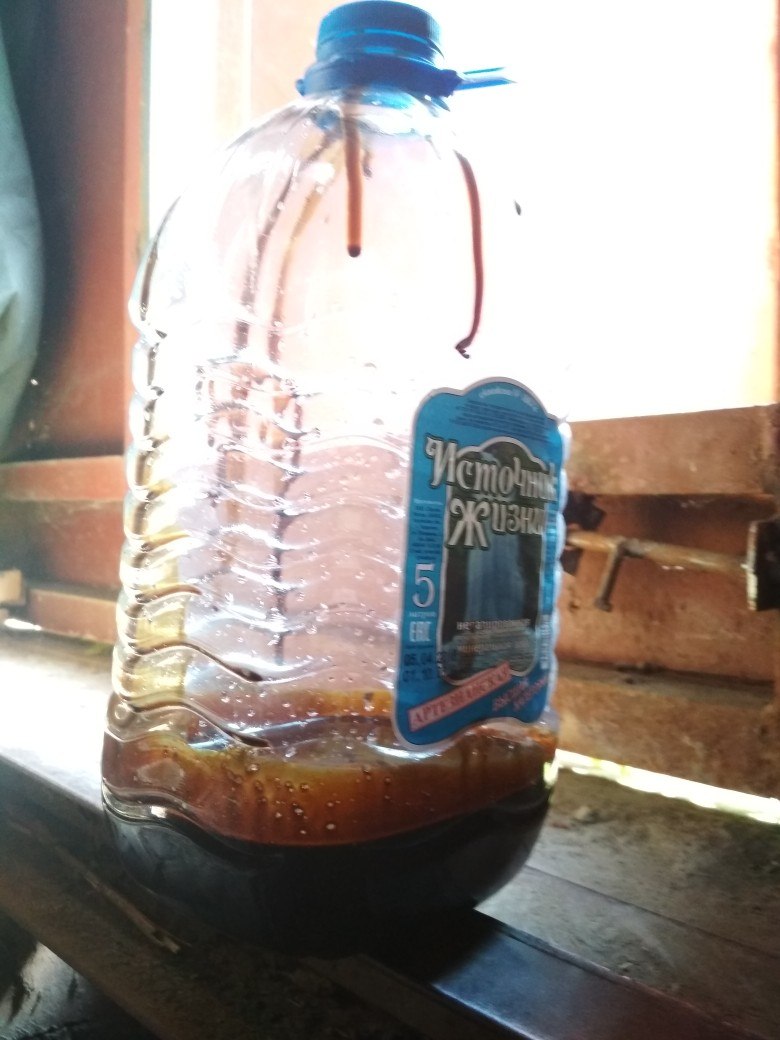

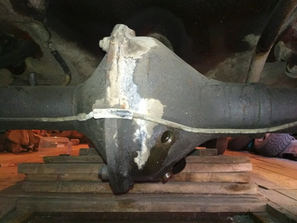

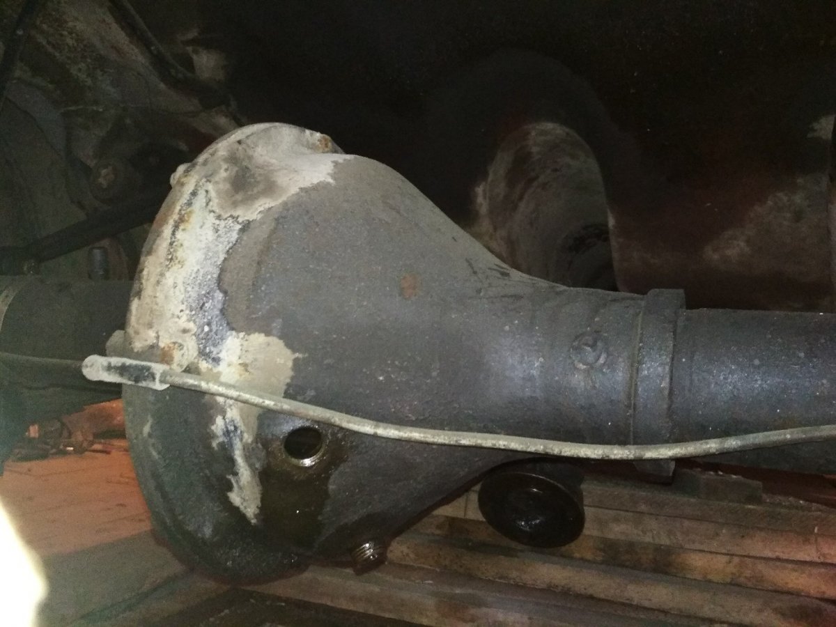

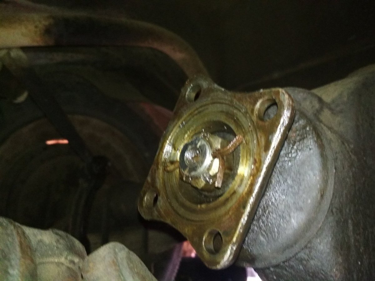

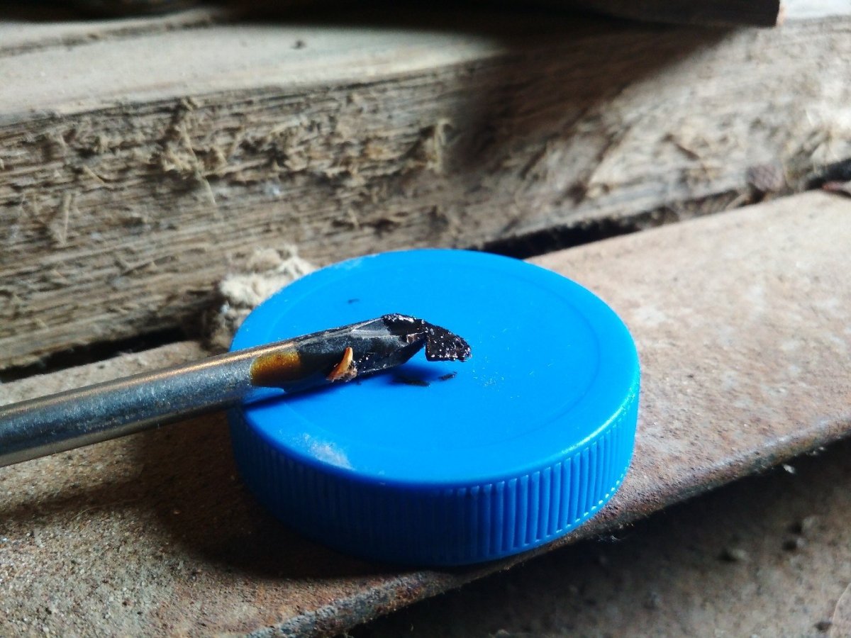

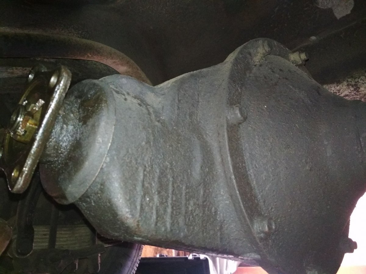

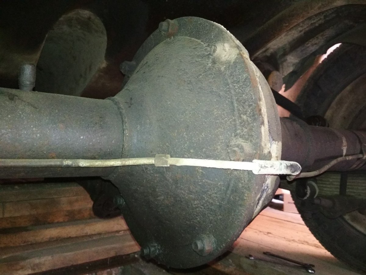

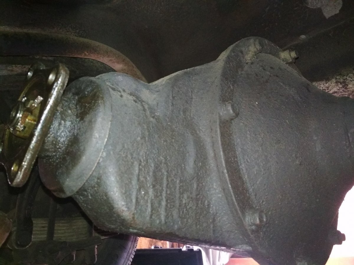

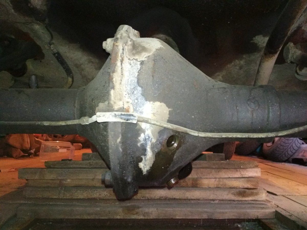

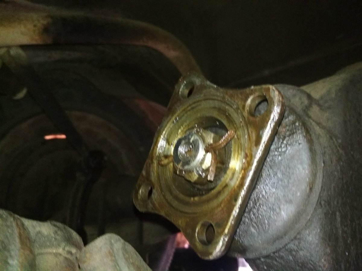

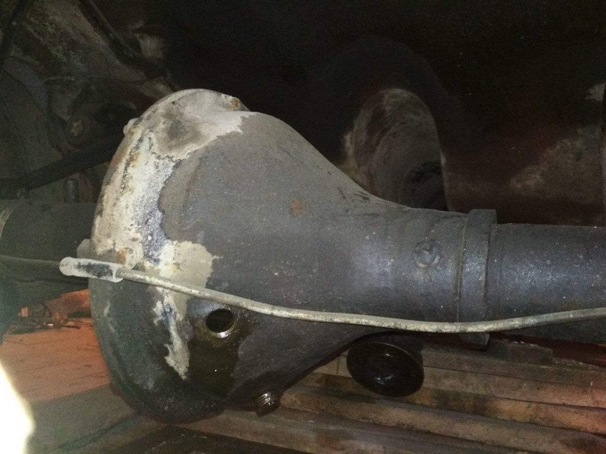

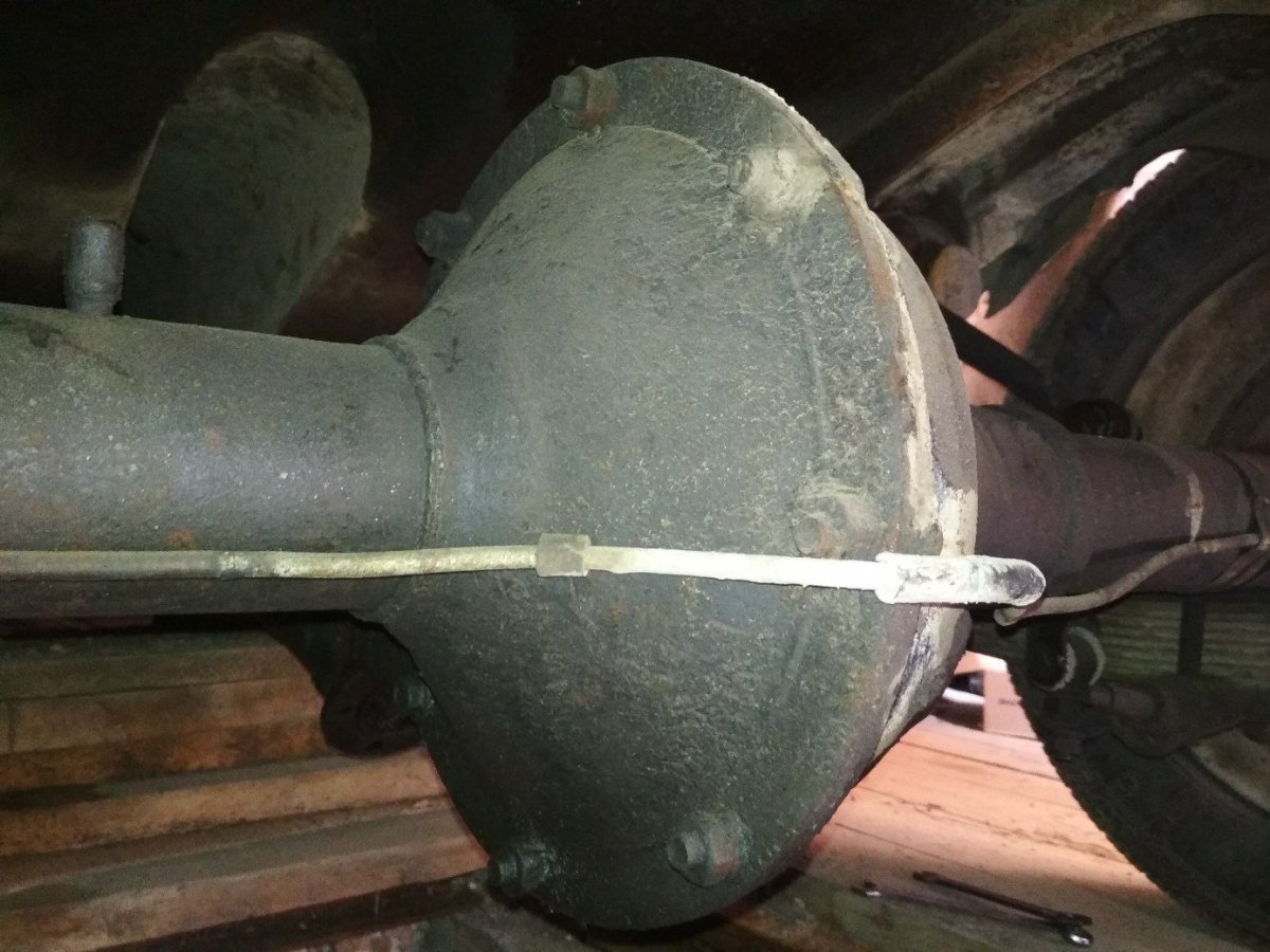

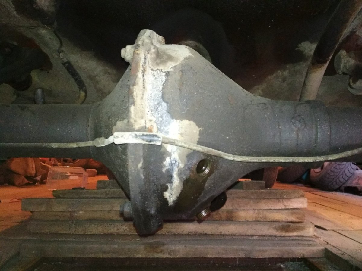

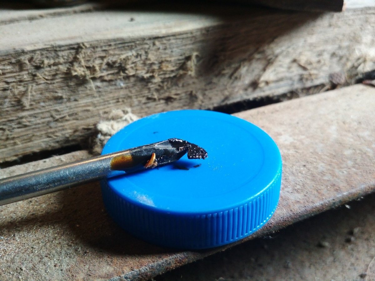

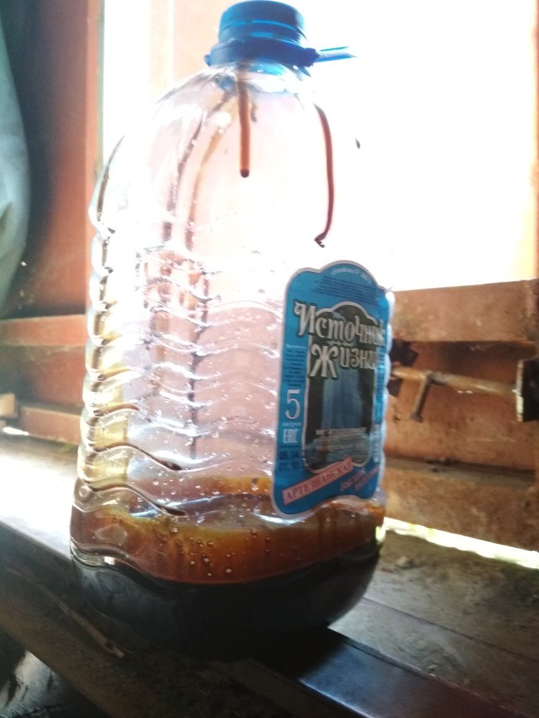

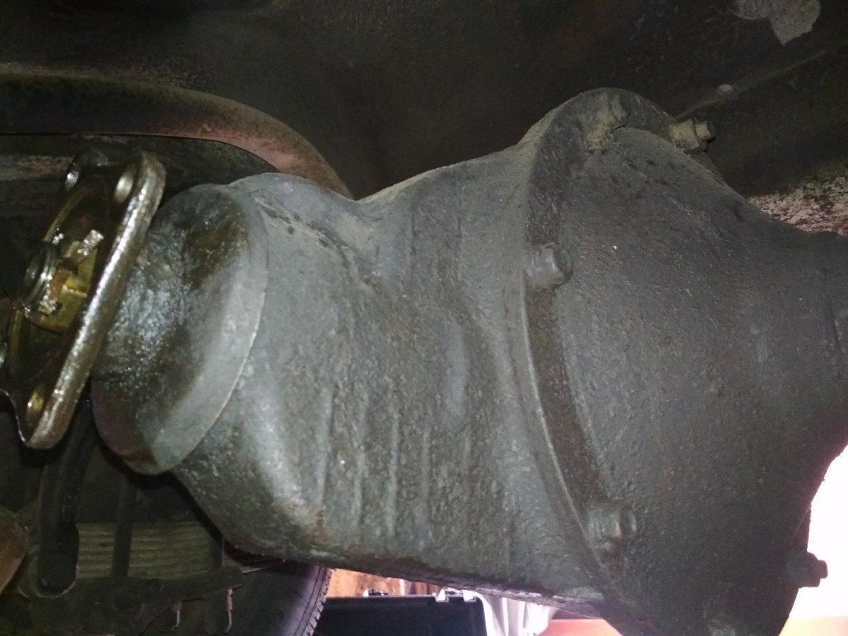

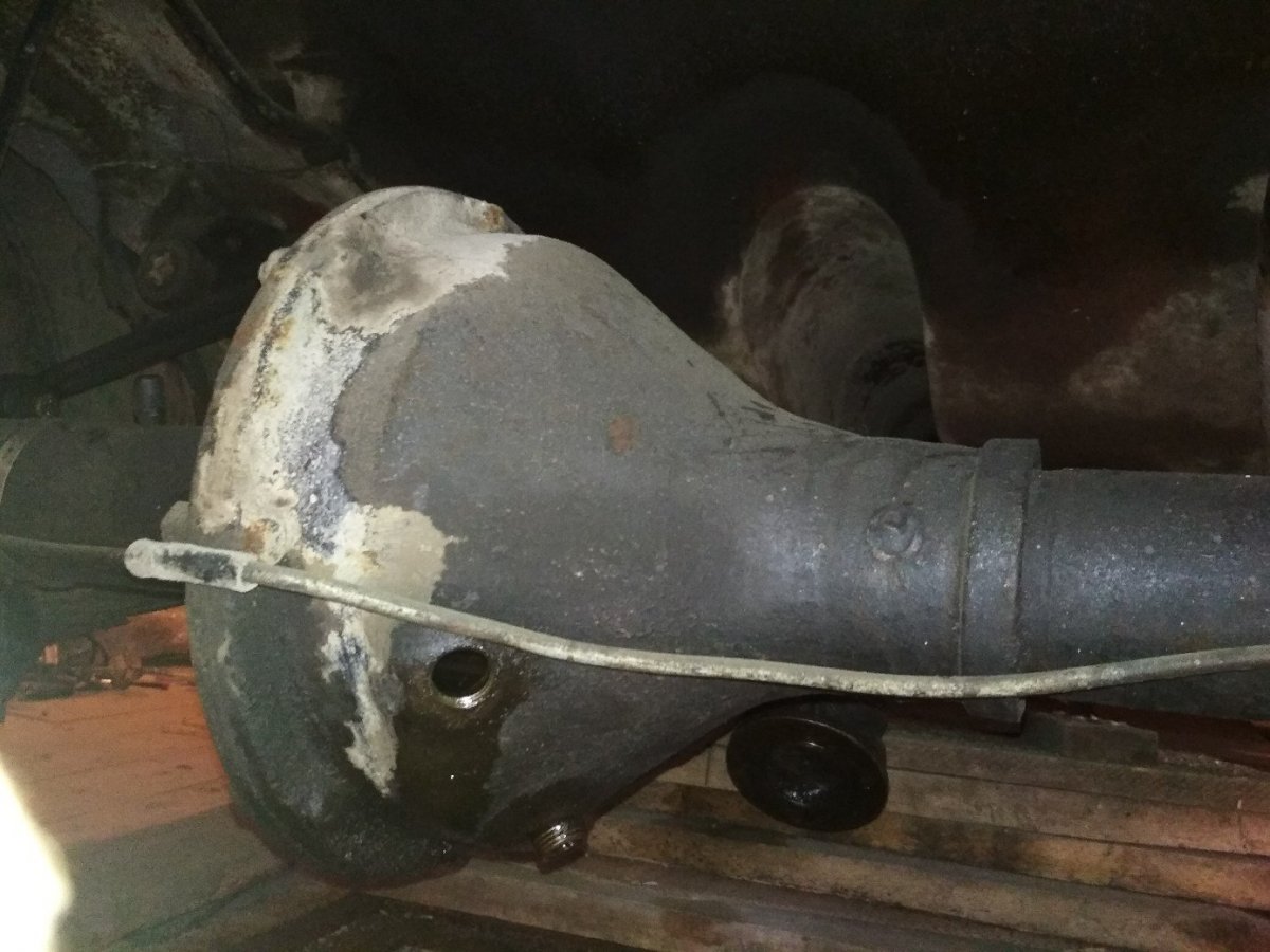

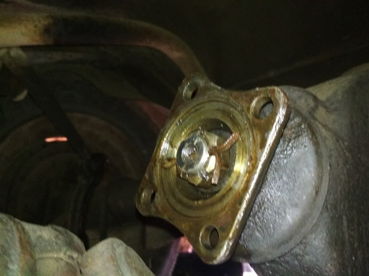

Сегодня решил поковыряться с задним мостом, снял кардан, перевернул его на 180 градусов, надеюсь это уменьшит биение...

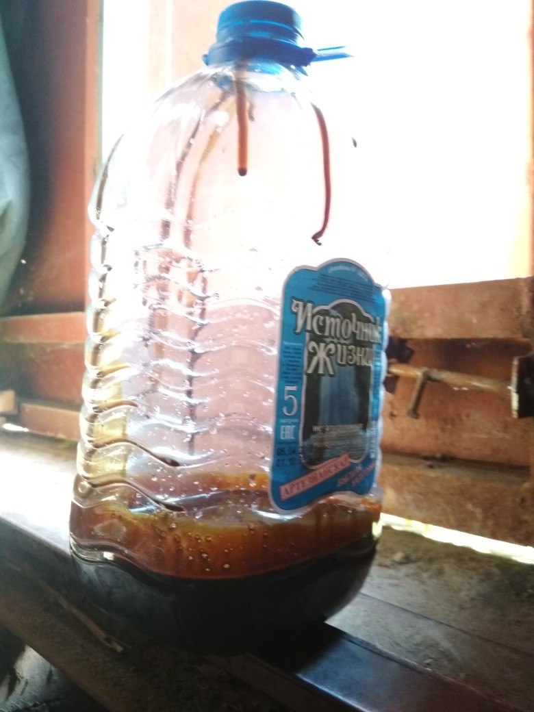

Также слил жижку из моста и достал вместе с этим какой-то мусор. Надеюсь этот кусок металла попал туда случайно...
Что посоветуете залить в мост? Как убрать течь из-под той части, куда прикручивается кардан? И вообще, что хоть это за мост у меня стоит?)))
сашок8
02.01.2011
1 151
242
московская область
:eek: Мост, может от 24ки или 21ой , нужно фото крепления рессор. Чтоб убрать течь из-под той части, куда прикручивается кардан, надо поставить прокладку, лично я, мажу силиконом, даю подсохнуть и все! Не течет.

36
Орел
а чем удивила жижка?))
Реакции: сашок8
9 165
9 590
нормальный нигрол ) чем плохая жижка?
сейчас нет такого и не будет..
современные масла по износостойкости лучше, а вот зазор убрать между шестернями не способны
а собрать в идеал пару.... ну может и можно, но только с токарем и фрезеровщиком на пару, да и чулков штук 10 сразу подготовить ))
рассчитано было всё на нигрол (..увы

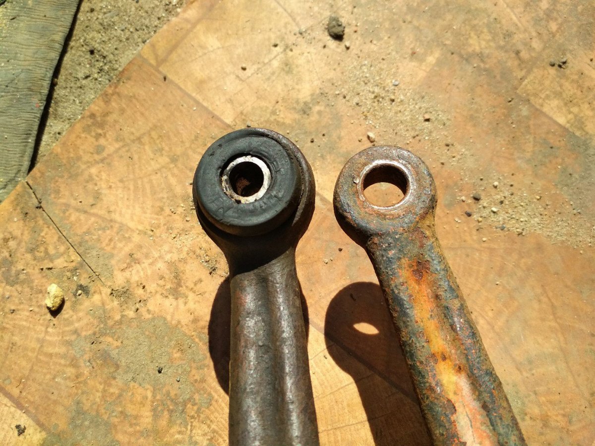

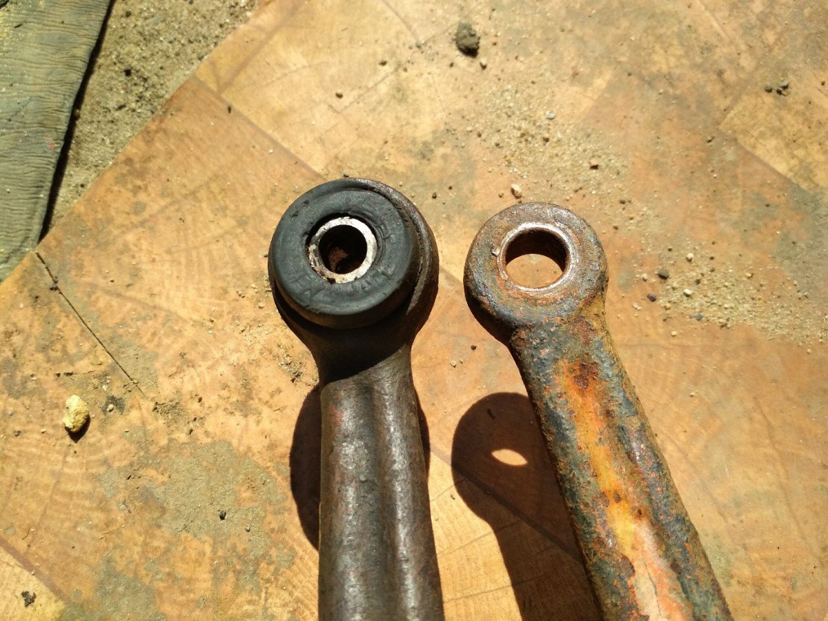

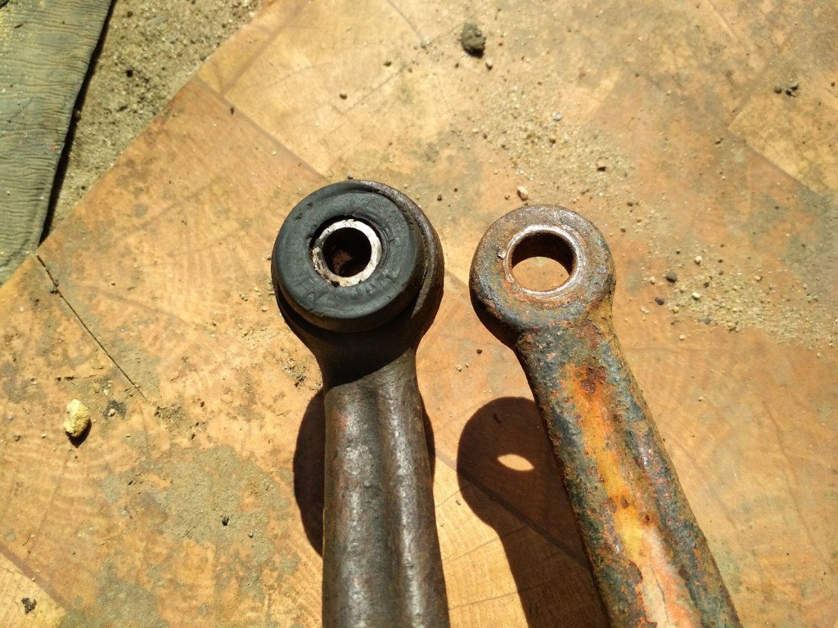

Народ, я тут решил прокачать свои амортики и заметил интересную вещь, ушки под втулки разные! Ушко, в которое запрессован сайлентблок (хз от чего он) вроде бы родное, под втулку резиновую, а вот ушко с маленьким отверстием не встречал... Что скажете, друзья?
9 415
31 143
Наши,слева двушка,справа трешка и ГАЗ 21.

А чем резиновая плоха?Она не подвержена износу.

Ну тогда,бери с собой рычаг, в магазинах может быть, что то подходящее тебе предложат.
