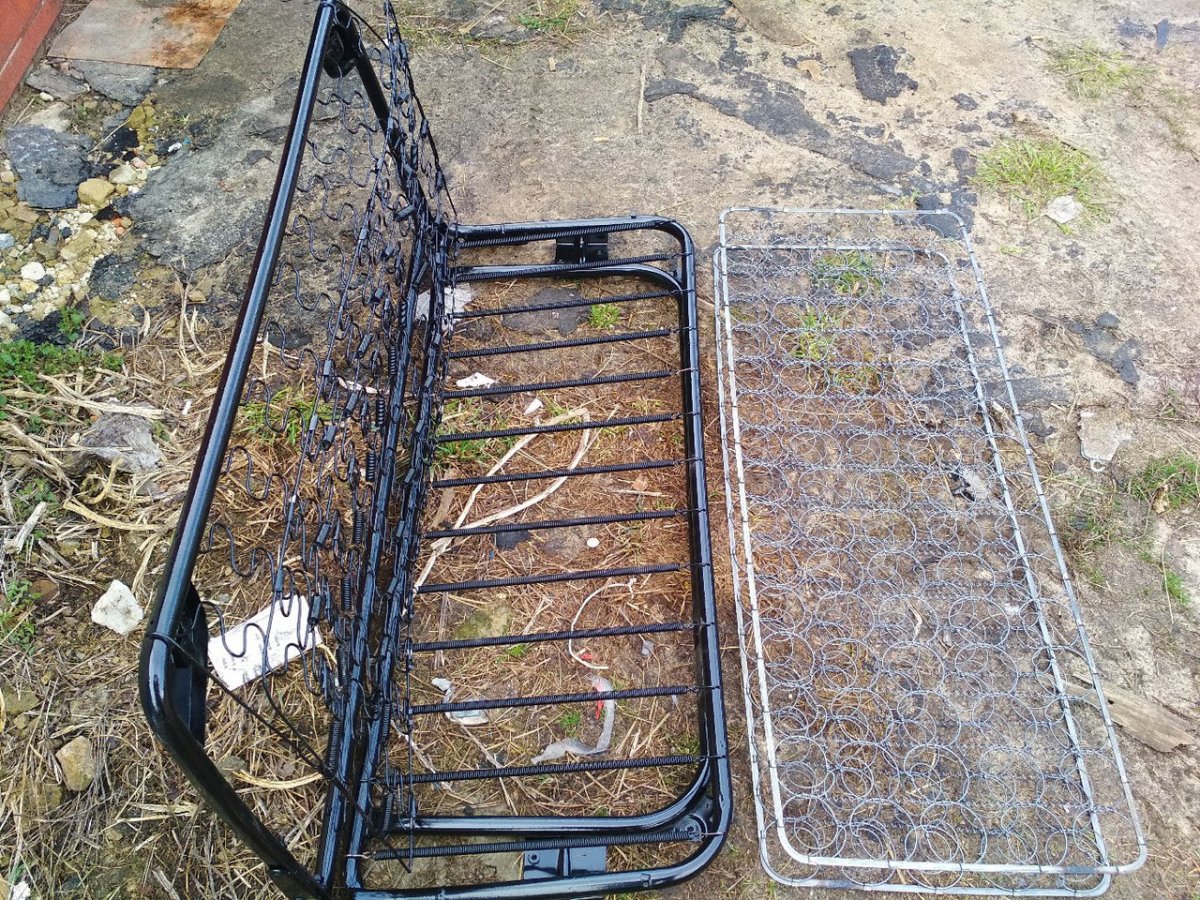

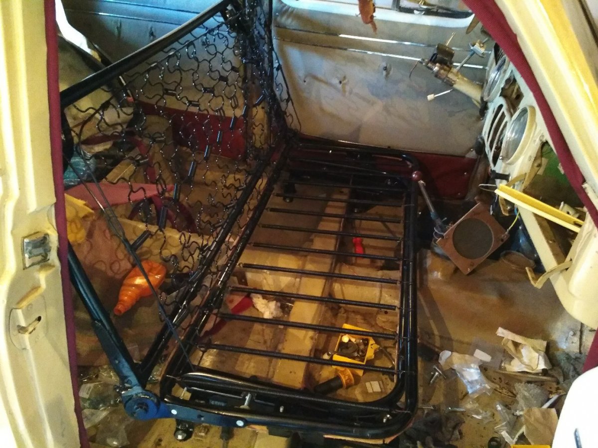

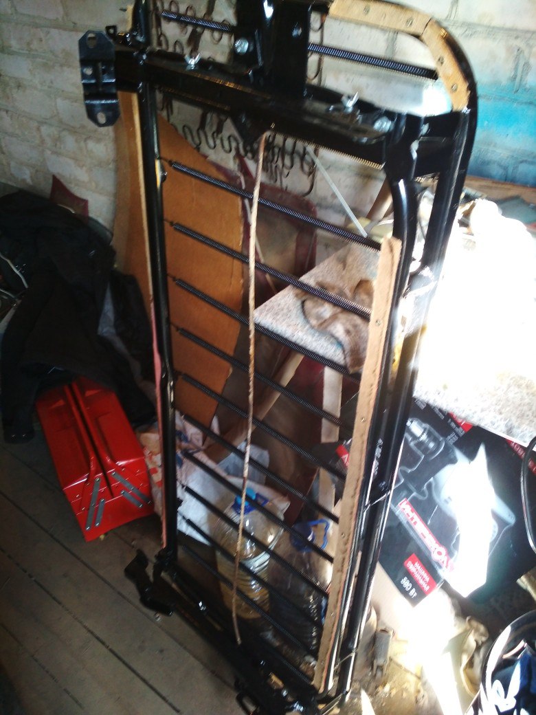

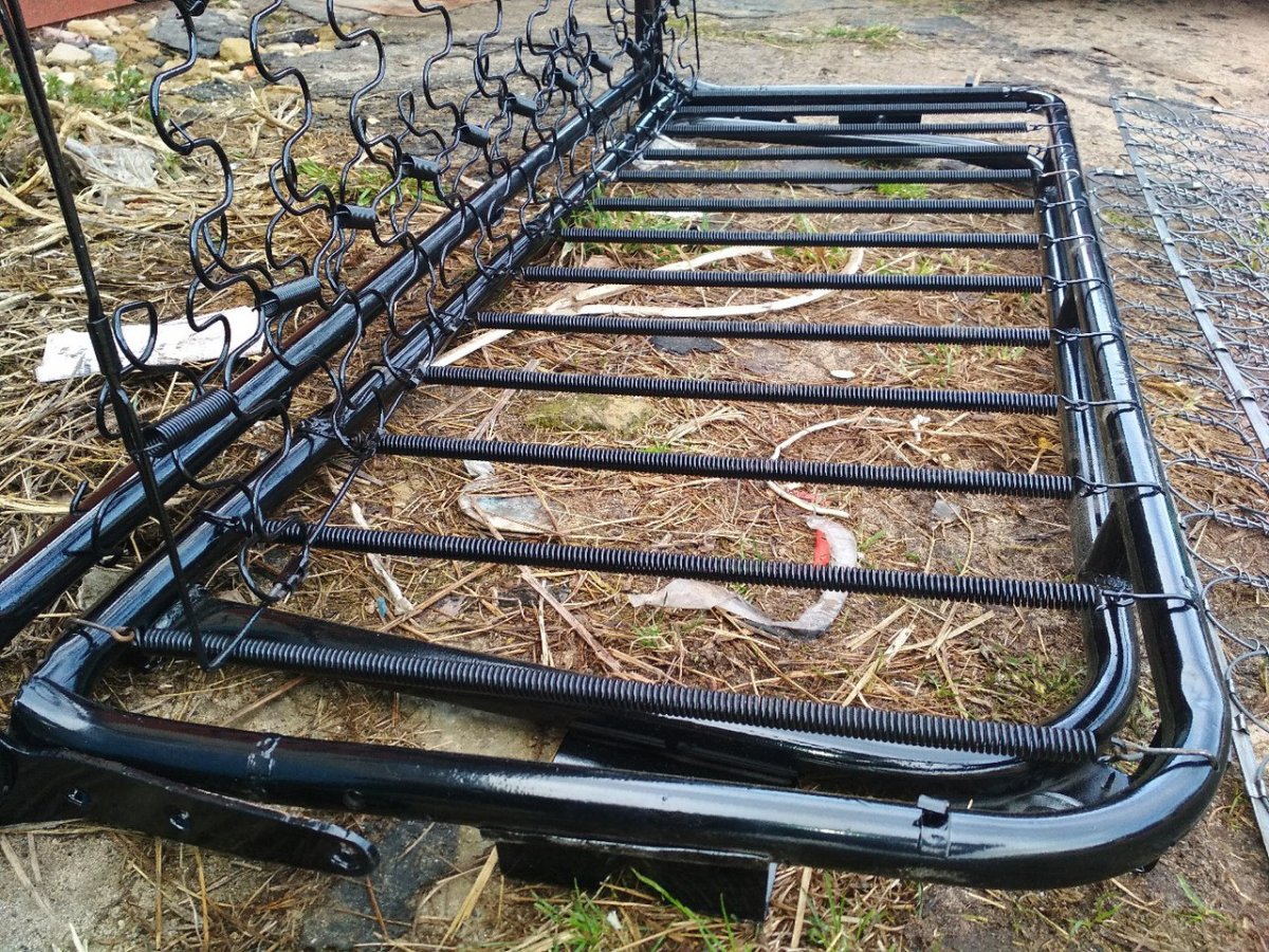

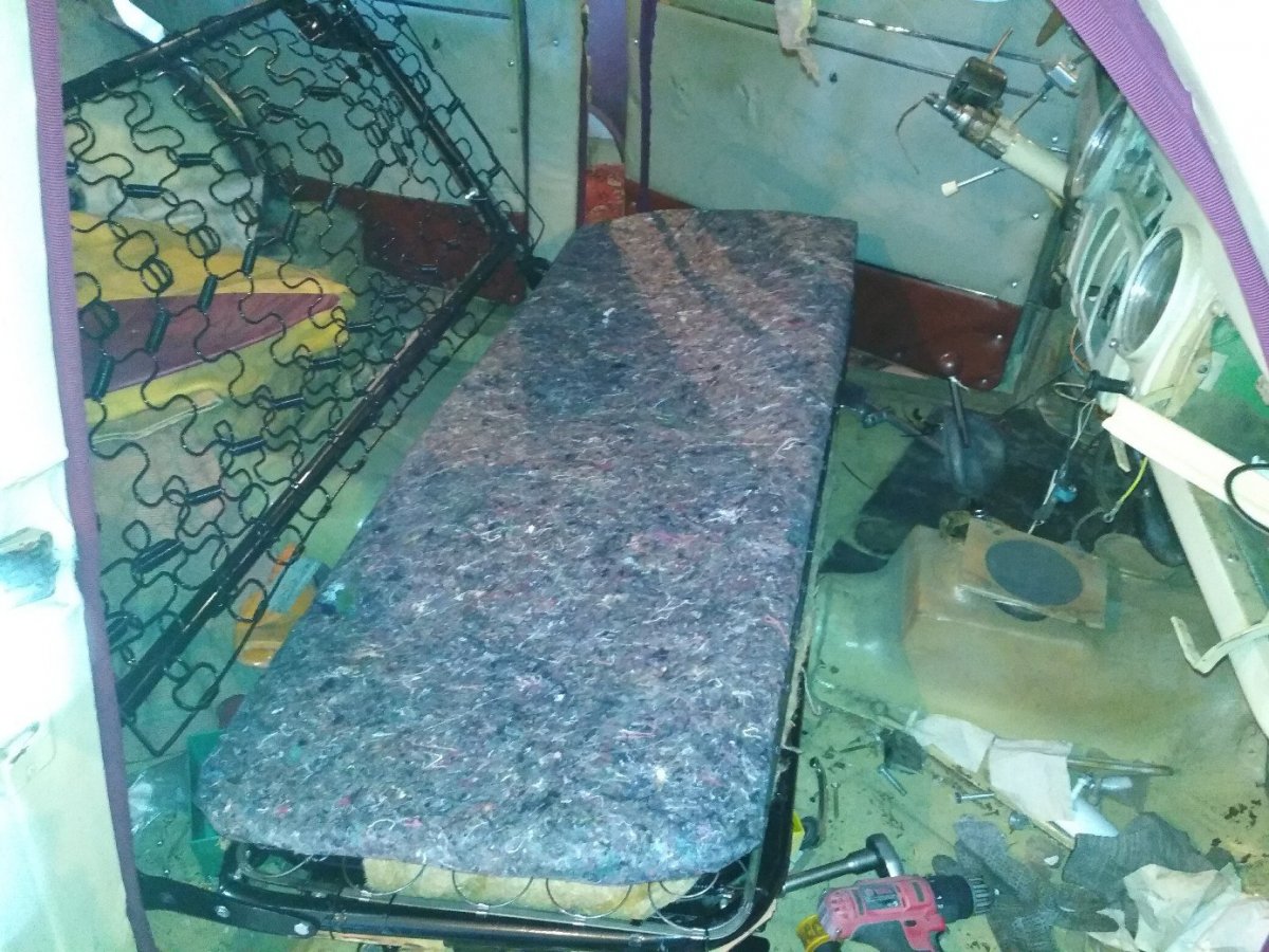

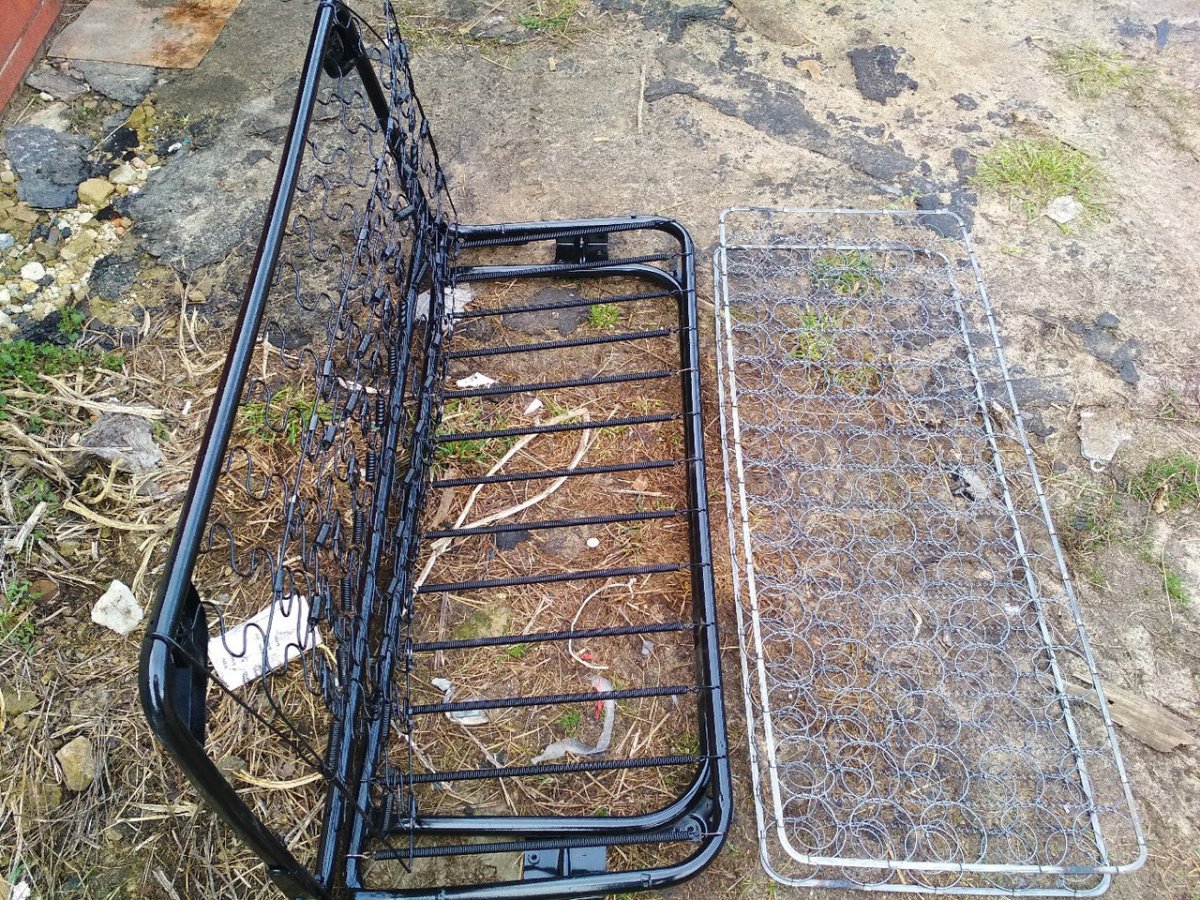

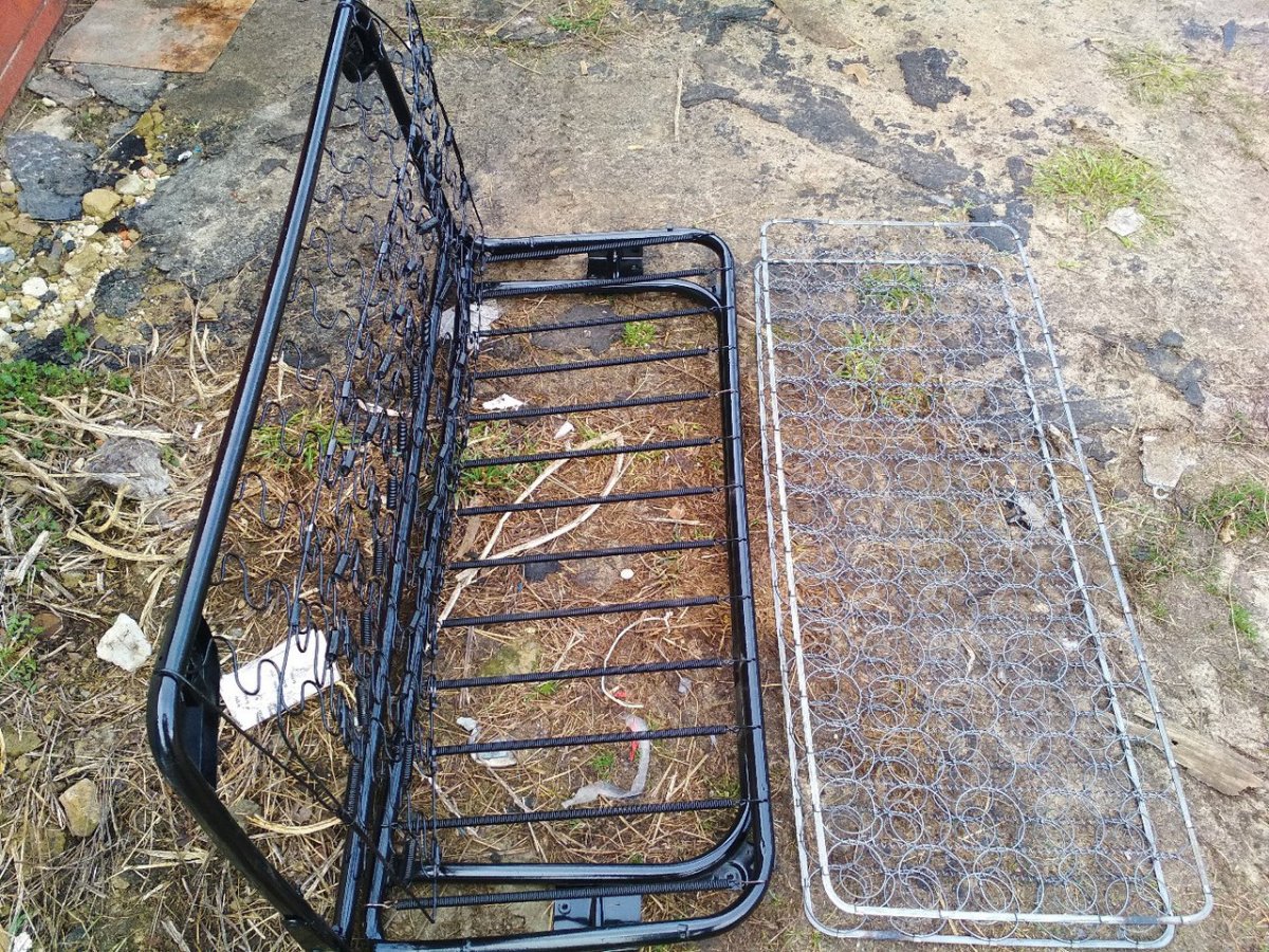

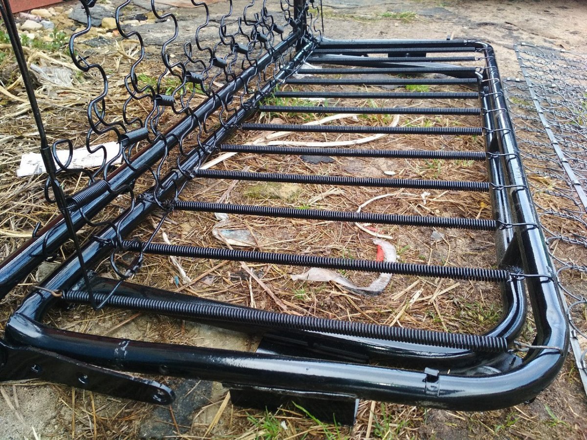

Ура, забрал с пескоструй и покраски свой диван. Также заказал пружинный блок, размеры снимал со старого (если кому интересно, могу изготовить и отправить). Но проблема, спинка и поджопник распилены на две части, при сборке их воедино видно, что пружины спинки не дают нормально поставить пружинный блок поджопника. Что посоветуете, просто пересверлить отверстия на трубах?

Витя , привет. По пружинному блоку сооринтируй по цене новодела. Ты сидушку собрал, как она себя ведет под пятой точкой. У меня просижена полностью, думаю занятся перетяжкой сидений, ну и пружинки поменять, а то сижу почти на полу.

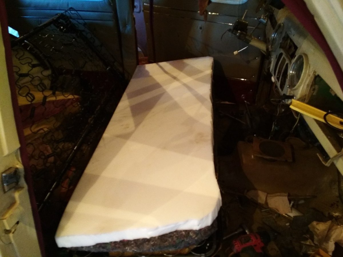

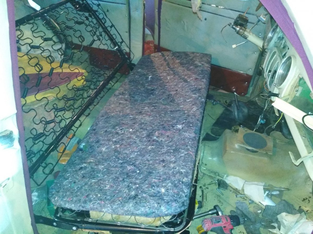

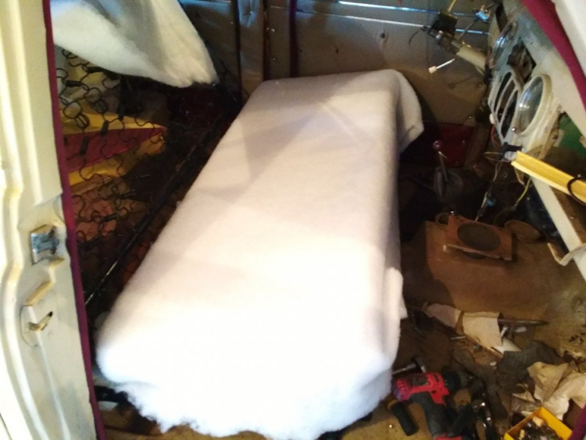

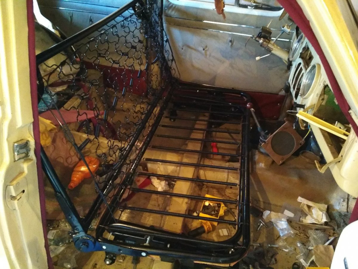

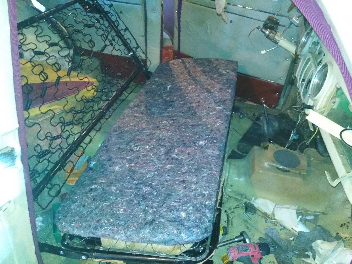

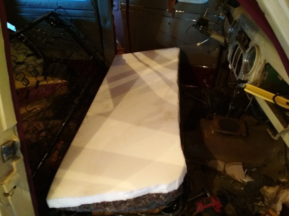

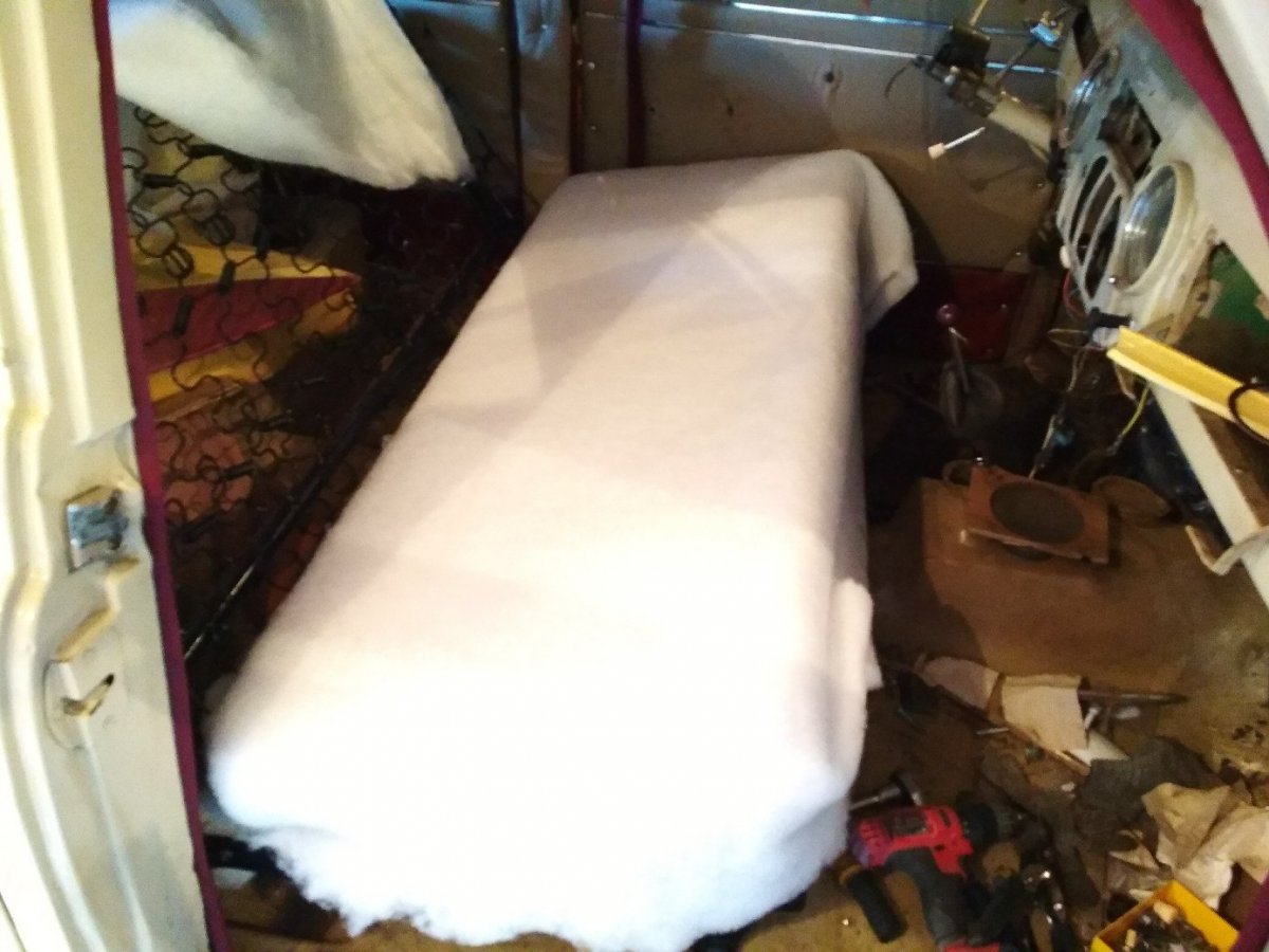

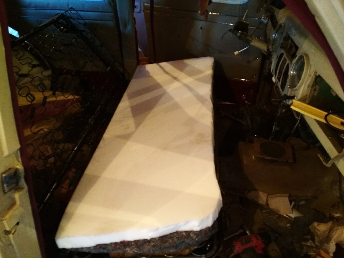

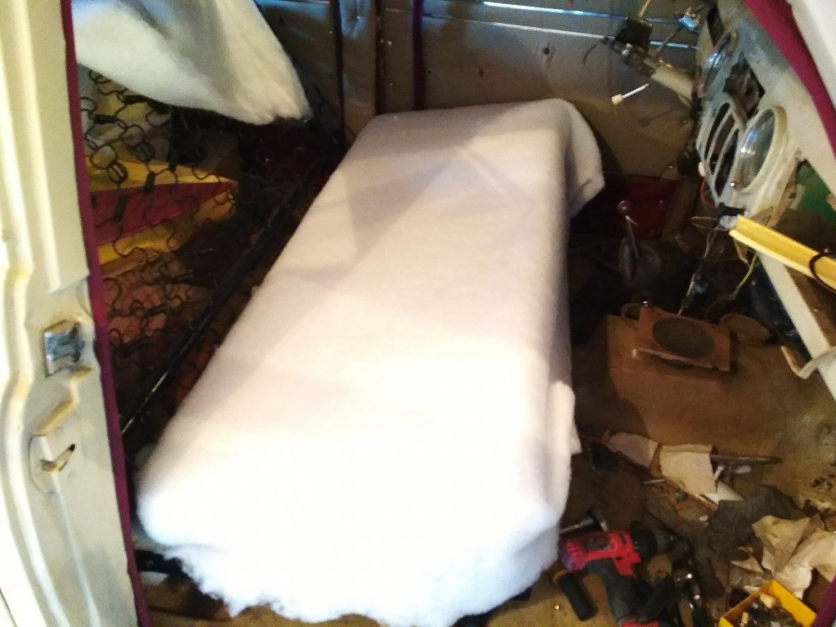

Сегодня обшил диван, с этими пружинами он получился объемный, надутый и мягкий, я прям доволен
Мягкий это хорошо, ты на нем посиди, он здорово проседает под весом? Фото давай, любоваться будем.
телефон сел сегодня:(
Завтра опять к 6 утра поеду, буду задний диван делать, за одно сфоткаю все

Посиди на нем попробуй, на машину когда ставить думаешь?
уже на машине)))

Витя, а там более жесткие пружины есть например, ну под более тяжелую весовую категорию, чем у тебя?
Хм, надо посмотреть по поводу более сильных пружин...
А сколько ты весишь? Я если что 90кг, вот проверю на своем весе

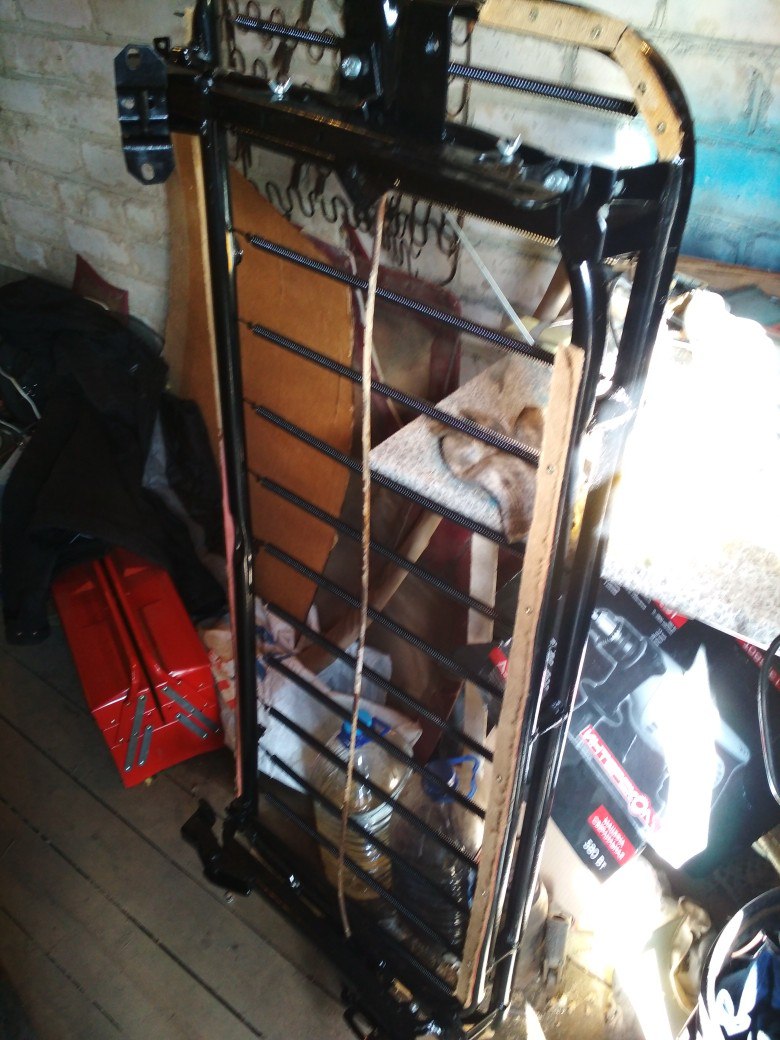

Вятич,

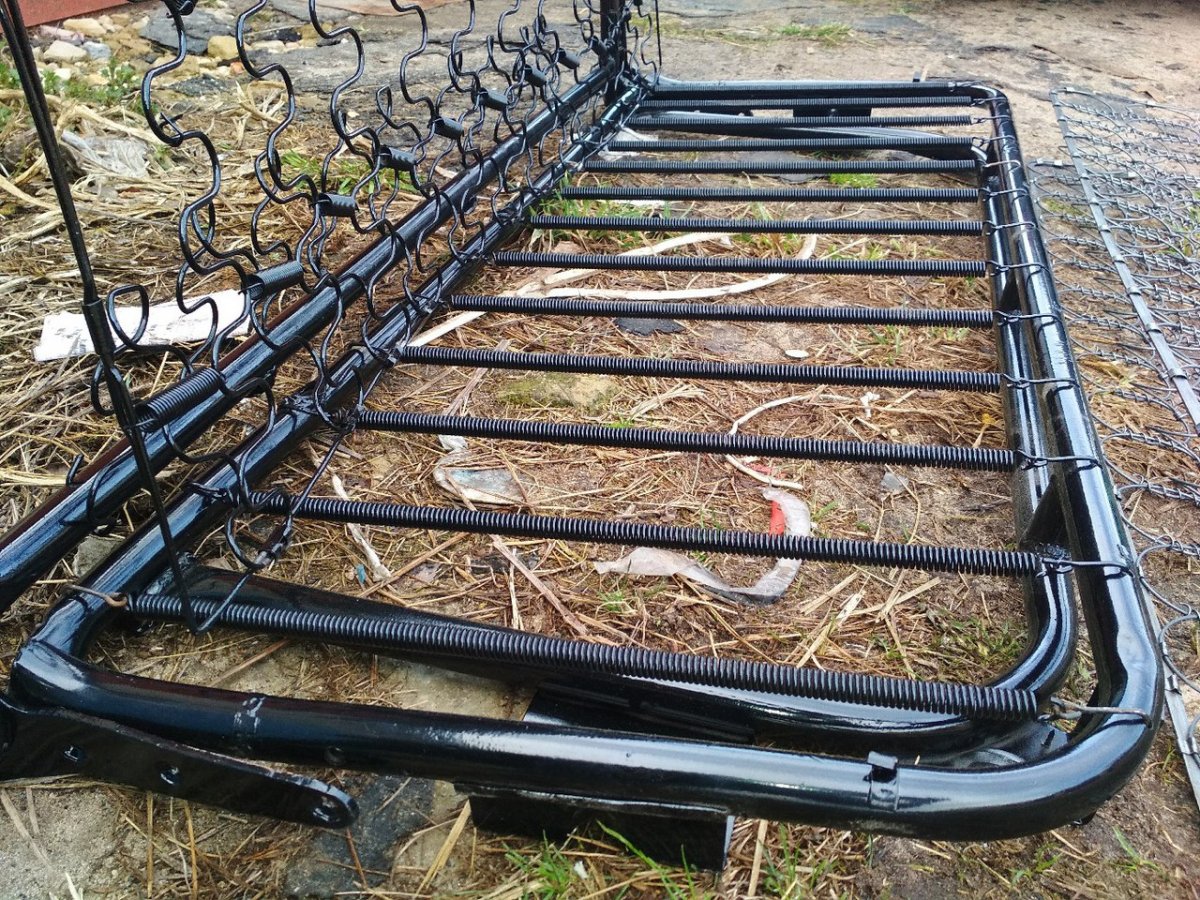

судя по твоим картинкам, у тебя поломаны ВСЕ пружины передней спинки.
Как будешь выходить из положения??
Или я ошибся??
Вятич
21.08.2017
197
108
35
Орел
Вятич,
Или я ошибся??
Все поломанные пружины спинки были сварены. Не было времени на изготовление новой спинки, хотя сами пружины закупил. Сезон открывается, хочется кататься, а не чиниться :)
4 824
1 681
Пружинная сталь не варится. Точнее варится, но свойство пружинистые уходят. Поэтому только замена целиком на новые.
Нижний блок класс!

Да, Михаил, знаю, но времени уже не было...
Хочу вообще найти родной не пиленый диван и сделать все как надо без спешки, а на этом дивана пока кататься
