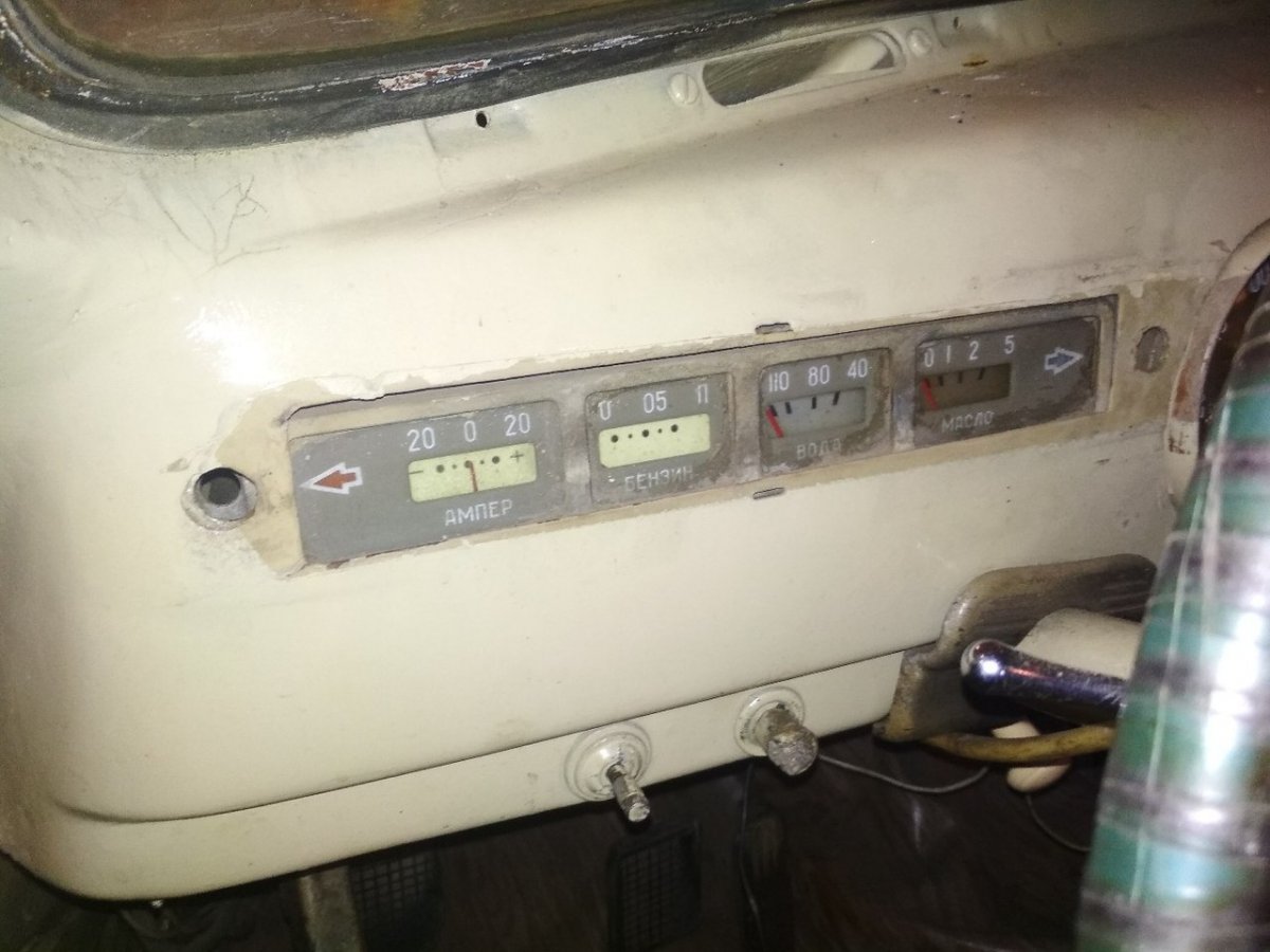

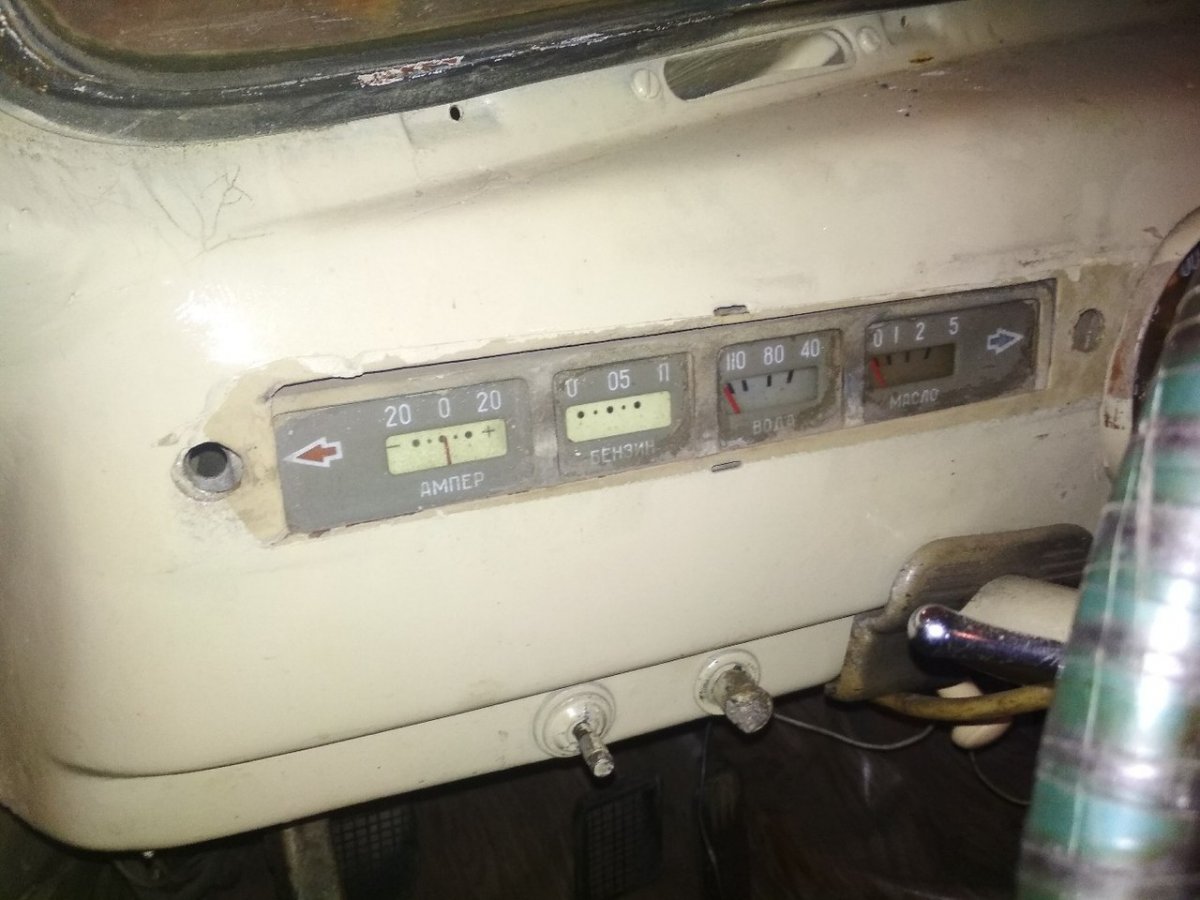

Ребята, а как крепить карболитовую накладку приборов?
Логика подсказывает, что винтиками изнутри торпеды, но как-то туда хрен подлезешь, плюс ко всему сами приборы мешаются. Неужели все это снимать, надевать накладку и только потом сами приборы?

Все правильно ты думаешь, сначала монтируются накладки, а потом внутри вся арматура.

а центральный переключатель света и подсос как вытаскиваются?)))

На цпс гайка с наружи открутил и тяни его под торпеду.

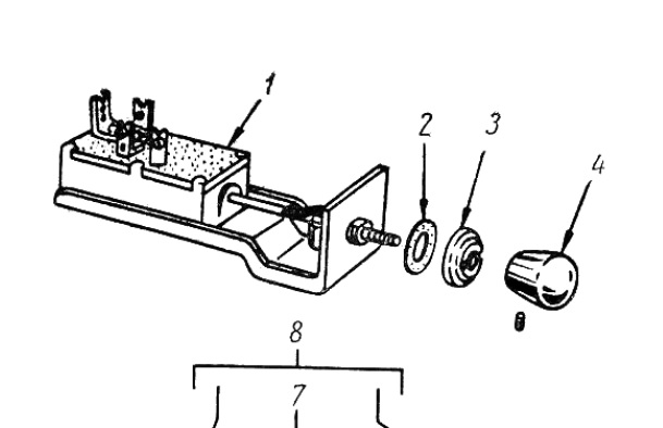

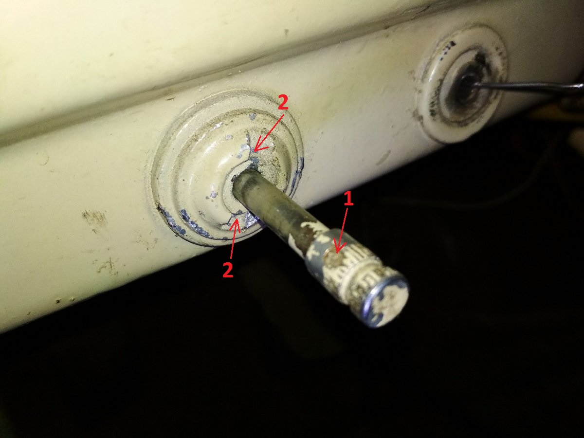

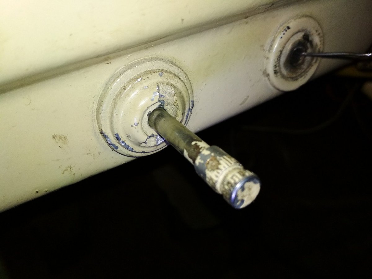

ЦПС тоже изнутри на гайке держится или просто тянуть его?))
Вытягиваешь ЦПС за ручку в режим "вкл", откручиваешь наболдажник со штока "4". Потом откручиваешь декоративную хромированную гайку "3". И потом утапливаешь переключатель ЦПС "1" внутрь торпеды. И все)

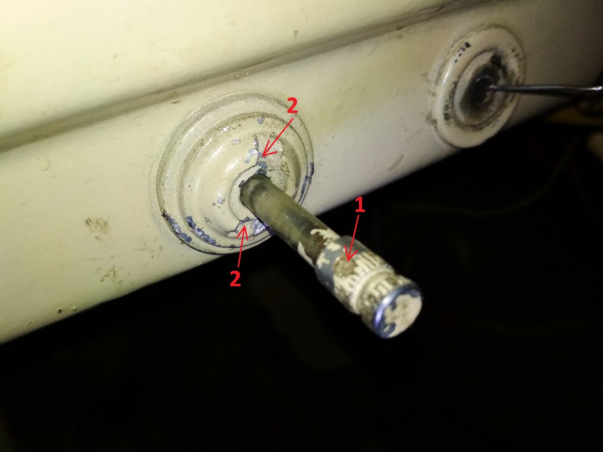

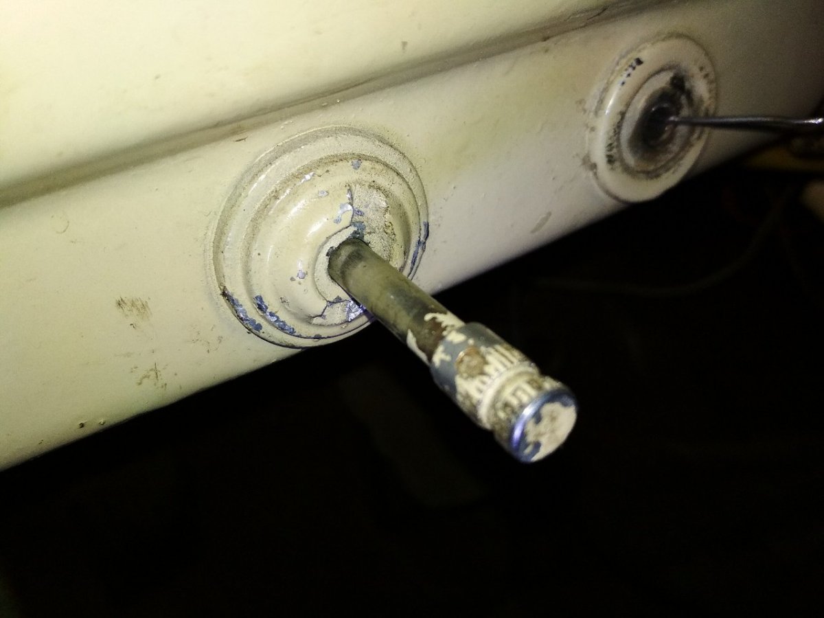

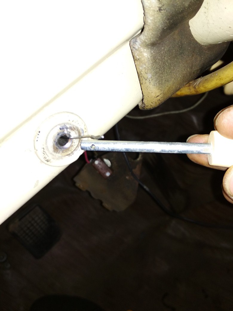

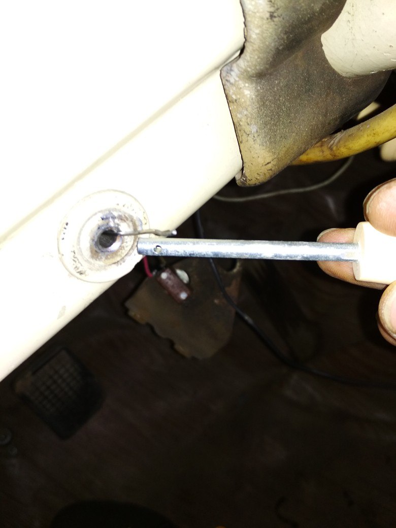

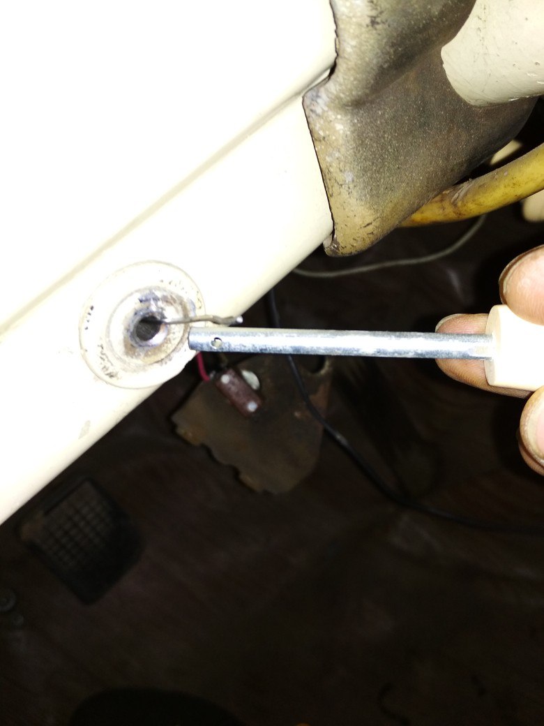

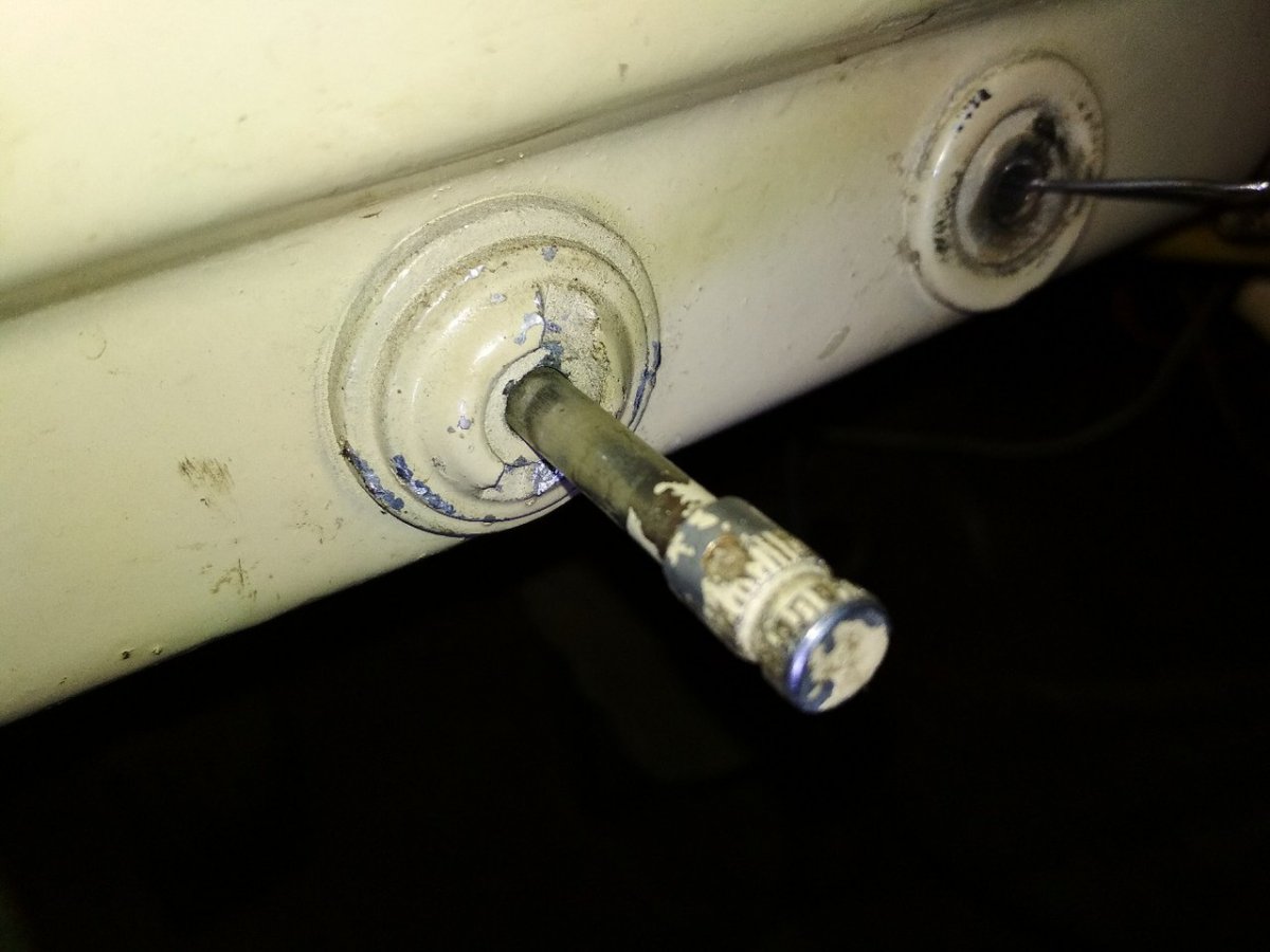

Вот что-то так и не могу победить это...
Вытянул ЦПС, ничего не выкручивается, он просто прокручивается...
Гайка подсоса так глубоко спрятана внутри торпеды, что я хз как туда подлезть. Обрезал тросик подсоса, решил нацепить на новодельную ручку, и тут проблема, как тросик нацепить на ручку?:(

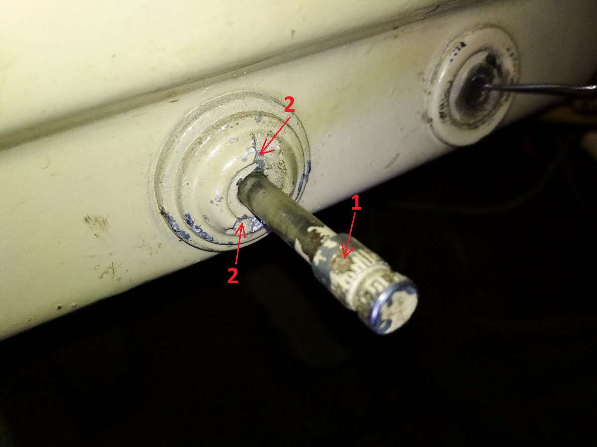

От наболдажника остался только вкладышь, в котором надо выкрутить стопорный винт 1.
А потом откручивать декоративную гайку за выемки 2. Если не получится, то тогда уже обхватывать ее плоскогубцами, или шерницей (что лучше плоскогубцев).
Извиняюсь, фото не добавил.
Все верно, шток ЦПС прокручивается, поэтому его надо придерживать. Просто у меня ЦПС стоит такой, что наболдажник на шток накручивается. А у тебя видимо наболдажник фиксируется на штоке стопорным винтиком. Если винтик не получится выкрутить, то тогда его придется просто высверлить.

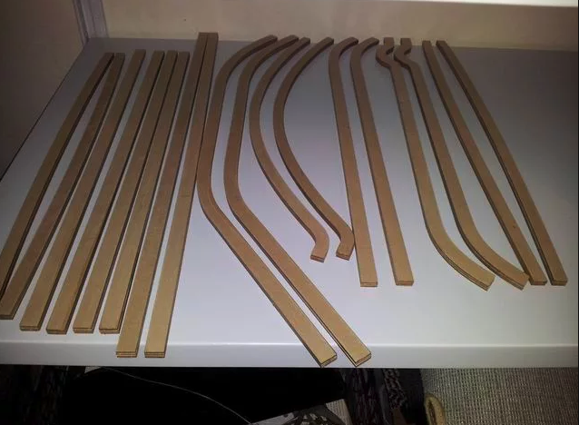

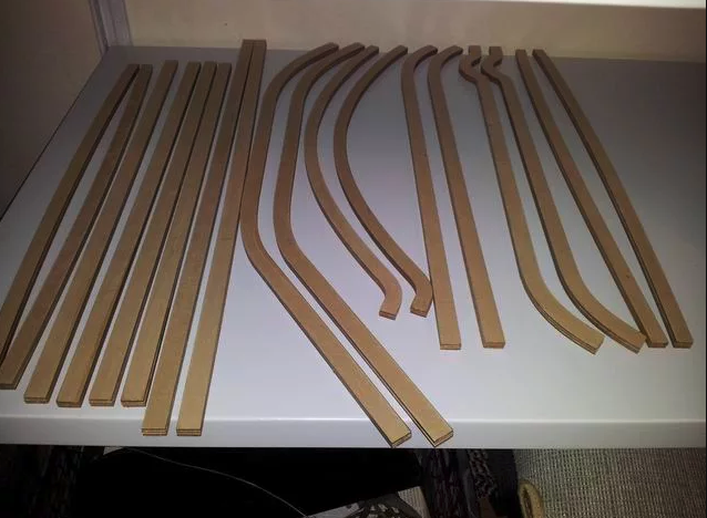

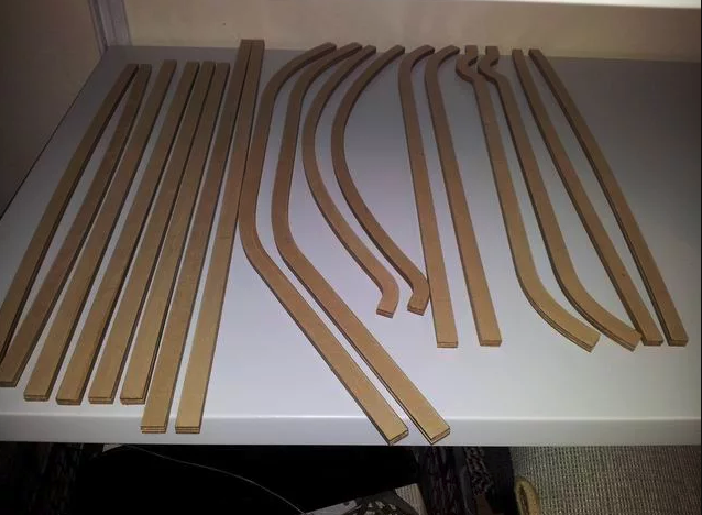

Ребята, посоветуйте пожалуйста, вот делаю передний диван, встал вопрос, как крепить обшивку к раме. В оригинале на раме прибиты гвоздиками картонные полосы, продают новодельные деревяшечки, но у меня нет столько денег. Кто как и чем заменял эти картонки/деревяшки? И по всему периметру дивана они должны быть или есть пропуски?
4 894
1 965
Новодел точно такой же картон, сделан точно также как и оригинал. Картонные рейки. Решение хорошее, ничего лучше в голову не приходит.
К сожалению из-за стоимости материала и трудоемкости изготовления дешевле 500р/шт. не получается сделать. Устанавливаются по периметру трубчатого каркаса, в моей теме есть фотографии каркаса с установленными рейками.
Реакции: Вятич
3 292
2 061
Делал себе из толстого картона, который используют как основу на который накручивают рулоны линолеума,пленок различных,и прочих материалов.
Зайди на рынки,(магазины)строительные, поспрашивай картонные тубы(цилиндры),их просто выбрасывают.

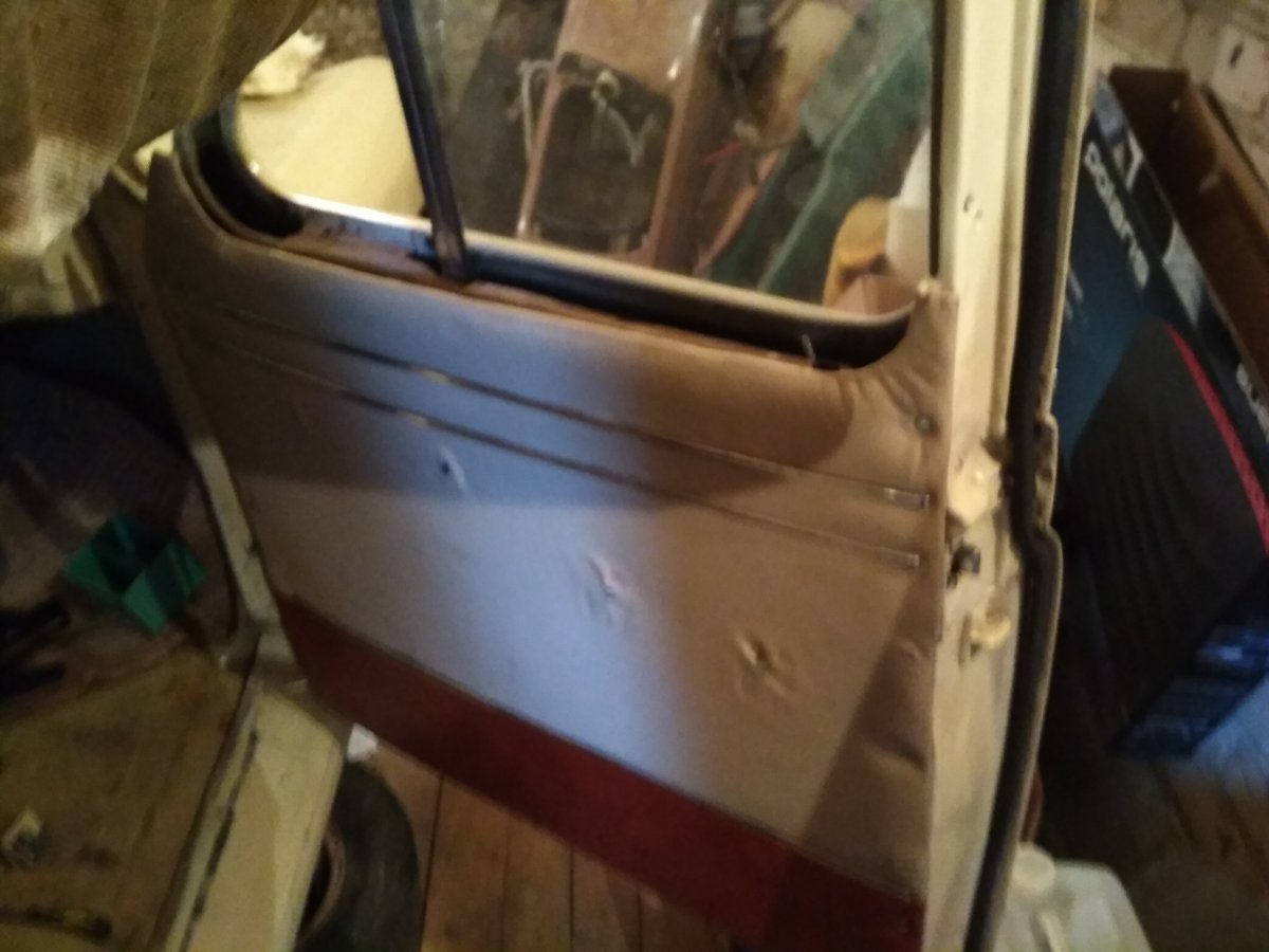

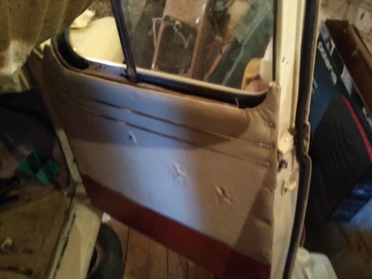

Ребят, а верхние молдинги обшивок дверей передней и задней двери отличаются по длине?

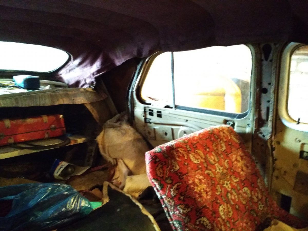

Осталось полторы недели до выставки в нашем городе а у меня вот :(
Каждый день перед работой с 6 утра и до 10 занимаюсь салоном, как думаете успею?))

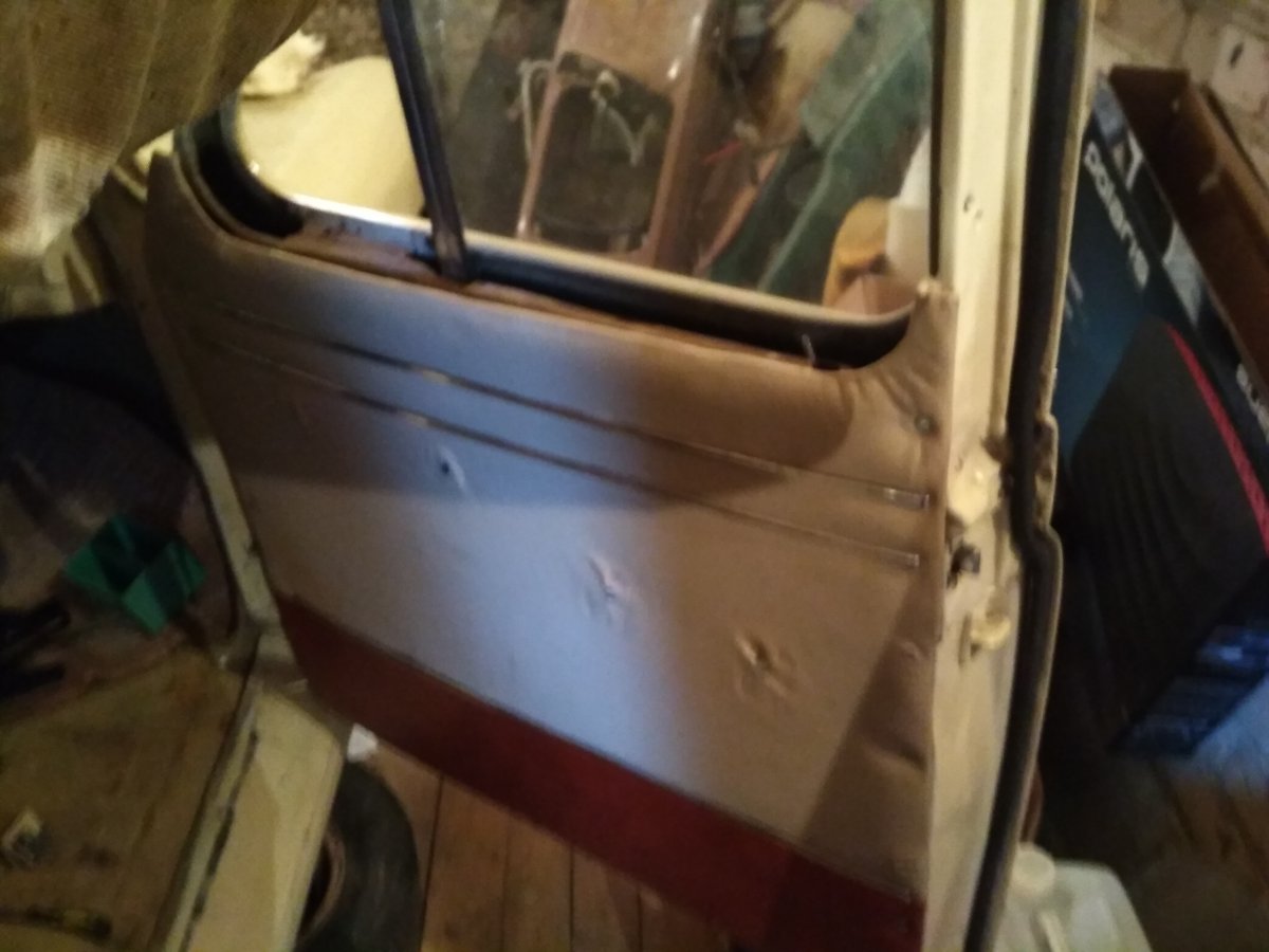

Уже наконец то начал примерку обшивок
