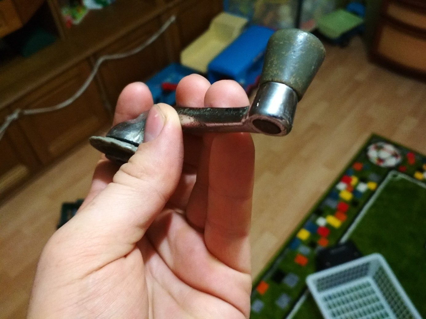

Ребят, а как крутилка с ручки снимается? Неужели ее надо выбивать молотком или есть способ элегантнее?
13 390
5 811
только разрушающие методы. или горелка или молоток
13 390
5 811
зубчатая ось накатка елочкой вынимается после разрушения пластика вниз
13 390
5 811
ну погреть в горячей воде можно и потом несильными усилиями...;)
Реакции: Вятич
3 276
2 026
А новый пластик тоже молотком забивать?)))
греешь ось (хоть на газ плите или феном),на нее одеваешь новую пластмаску,удерживать не надо,обратно не соскочит,додавливать не надо т.к. необходим небольшой зазор,для свободного вращения "пимпочки".
потренируйся на остатках пластика
Реакции: Вятич

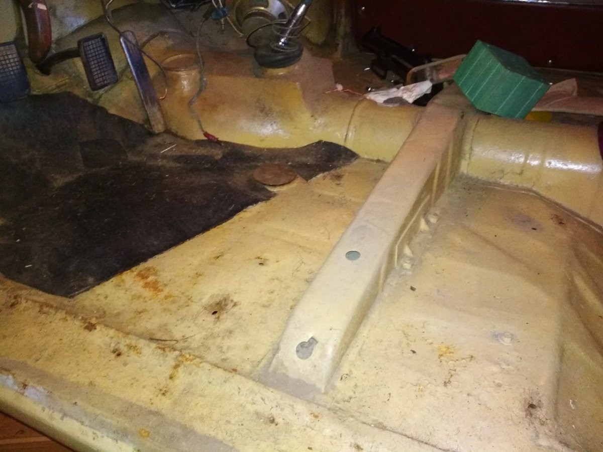

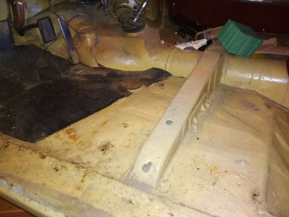

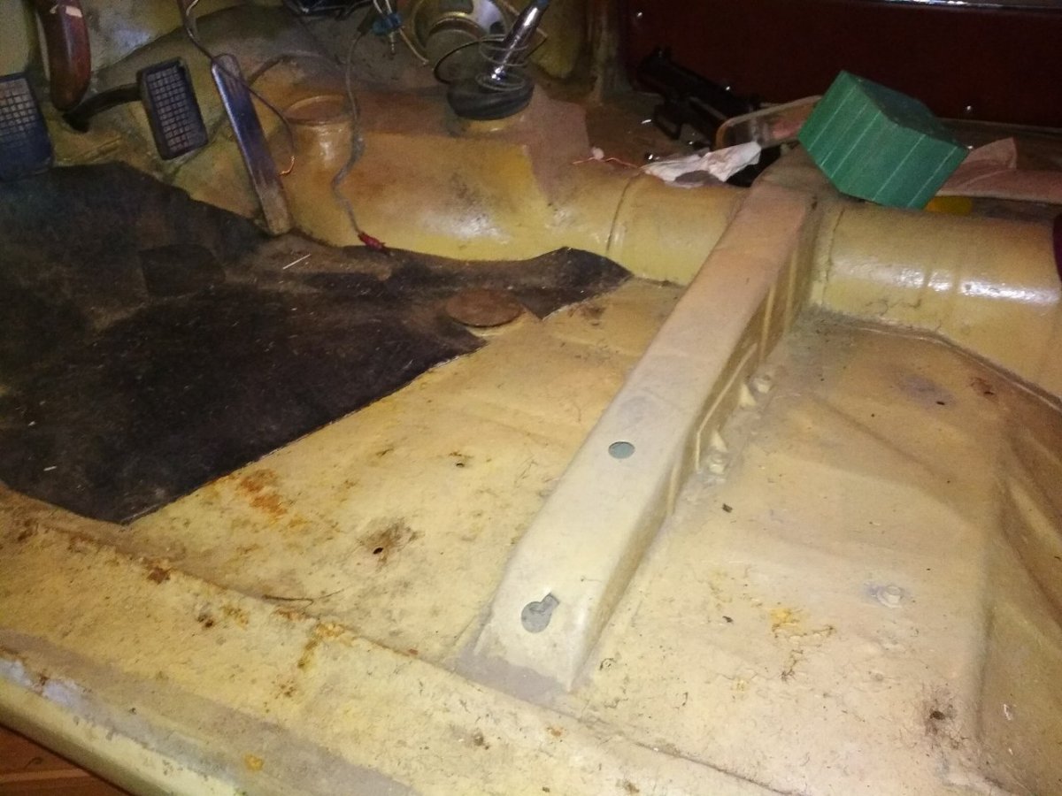

Сегодня наконец снял бесячую сидуху от Жигулей и мерзопакостный линолеум. Днище вроде симпатишное. Но возник вопрос, разве на Победах была такая кузовная деталь, откуда торчит кулиса КПП? Какая-то черепаха с квадратом)))
5 187
3 092
Это самодел.
Реакции: Вятич
9 415
31 143
Судя по наличию рычага переключения передач от 24й Волги,на машине стоит КПП ГАЗ 24.
Бывшему владельцу пришлось переделать родную черепаху,однако могли сделать все это более гармонично.
Реакции: Вятич

Вот хочу вернуть родную КПП и кулису под руль. Соответственно надо где-то искать родную черепашку
5 187
3 092
Отпили квадрат ,сделай круг.Все равно под ковриком.
Реакции: Вятич
9 415
31 143
Абсолютно верно, если не гнилая и в местах крепления черепашка сохранилась хорошо,восстановить родную геометрию несложно.
А если она гнилая,тогда да,лучше искать другую.
Реакции: Вятич

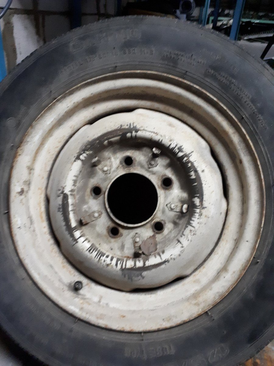

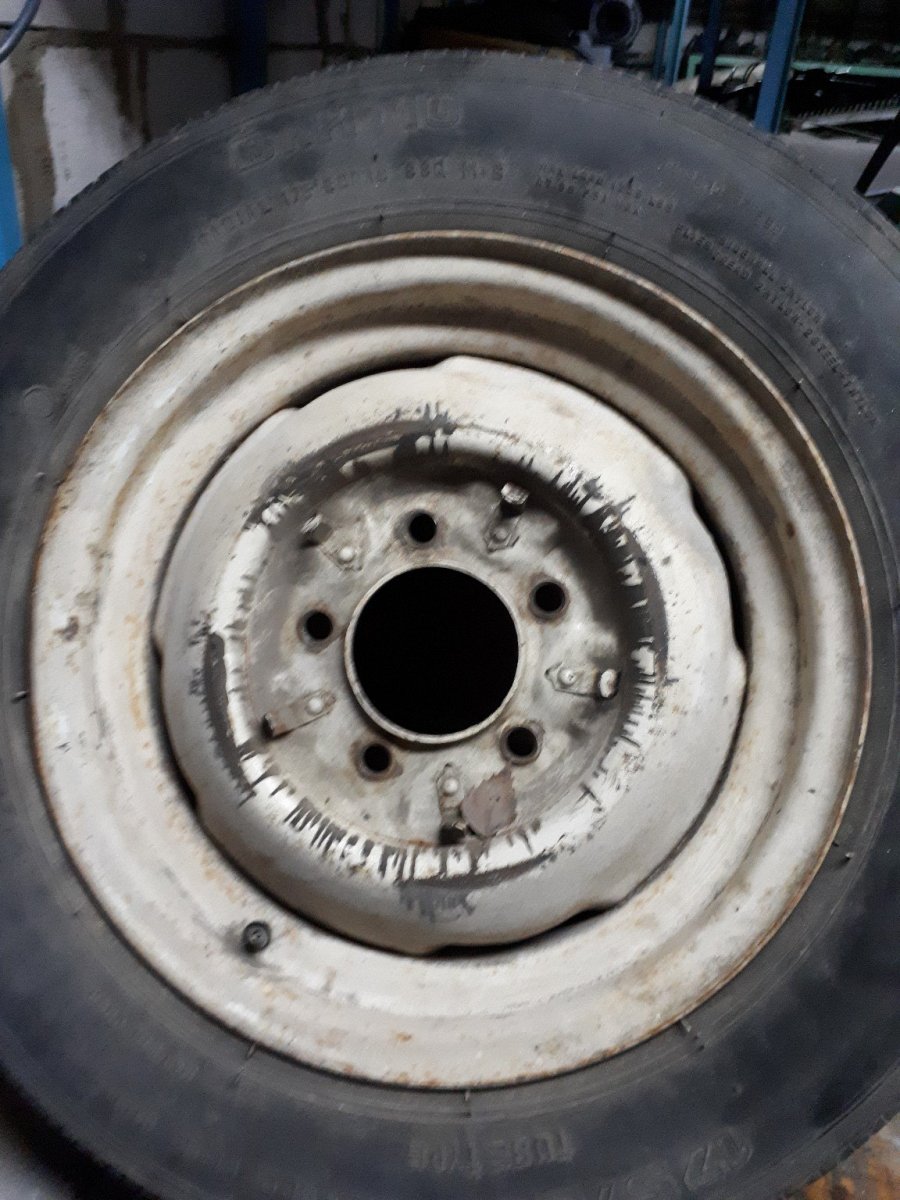

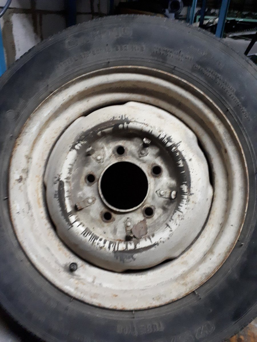

Эх, никак не могу найти хорошие диски на Победу, вот предложили такой, но мне кажется, что здесь отверстия под гайки раздолбаны как на 99% победовских дисков. Или я не прав?))
9 415
31 143
Хороший польский диск, ЖУК/Ныса,с отверстиями все в порядке.К нам подходит.

Орел
ды вот в моем городе продавали штук 10, да передумали видимо продавать, а ездить то хочется)))
3 276
2 026
Вятич
21.08.2017
197
108
36
Орел
твои совсем измучены жизнью?
Диски ходят восеьмеркой, ЦО в виде 5-угольника и шиномонтажники отказались прокатывать диски, т.к. из-за продавленных отверстий под гайки повело посадочную плоскость :(
3 276
2 026
Не торопясь расширь географию поисков,конечно это может быть несколько дороже,но своего добьешься.
