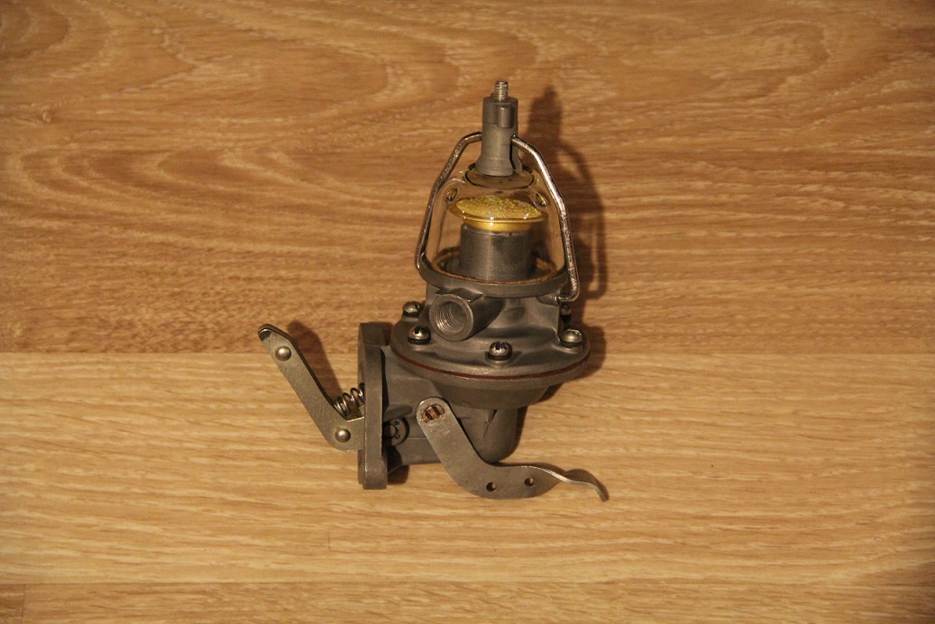

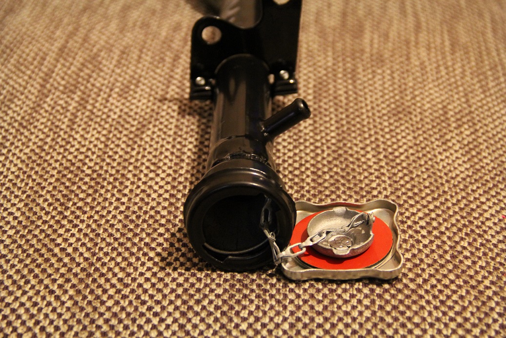

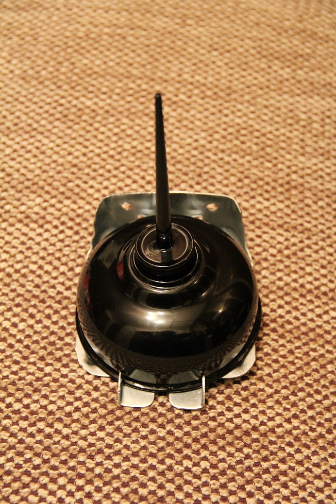

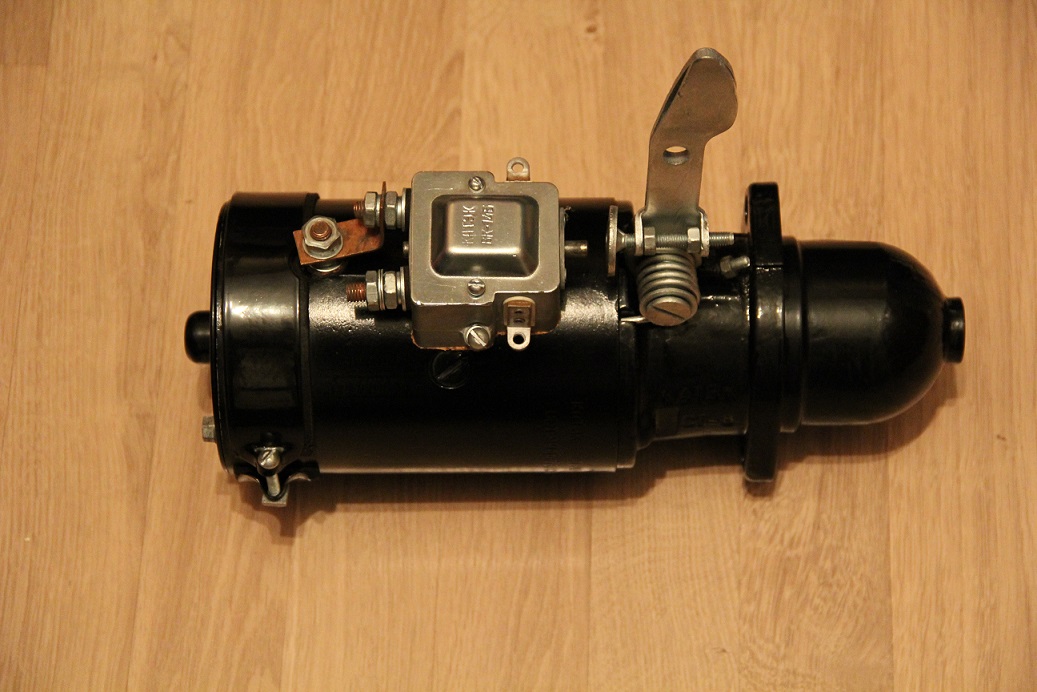

Вот, выкладываю не большой отчет о проделанной за зиму работе :)
- наконец сделал колеса, но пару дисков нужно будет переделать, совсем ржавые были все в каростах получились. Если есть у кого новые или в отличном состоянии родные диски по вменяемой цене, готов рассмотреть.
- из двух бензонасосов собрал один, также заменил диафрагму на новую.
- из трех стартеров собрал один и отрегулировал.

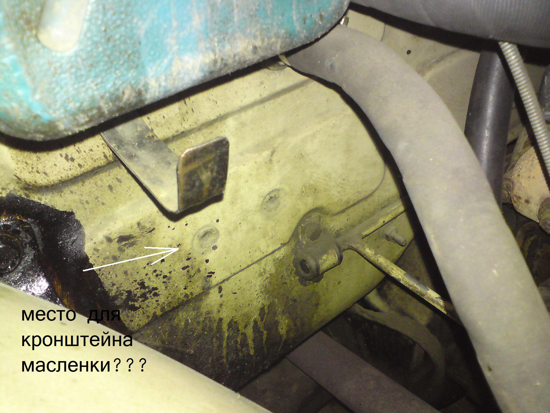

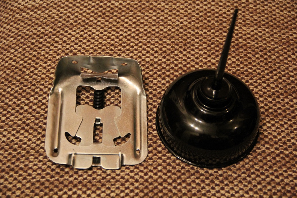

- восстановил раннюю масленку с кронштейном. Сразу подскажите кто знает, как крепилась масленка к кузову, какими болтами? мож. фотки есть.?
Сейчас занимаюсь карбюратором и печкой.
Спасибо!

Классно,тож ищу подставку под масленку. Ставится под ФТО на груди две закладные должны быть.

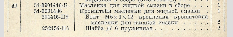

Вырезка из каталога 50 года, почему-то в более поздних каталогах нет упоминания о кронштейне...
Всем Спасибо, особенно Килиллу, теперь все понятно!
Кирилл
14.06.2014
1 666
493
Пожалуйста) Кстати, на олдтаймере славик с димоном продавали такую масленку с креплением за ни много ни мало 20 тысяч)

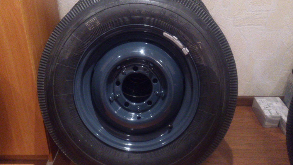

Цвет дисков по заглушки приемника подбирал?

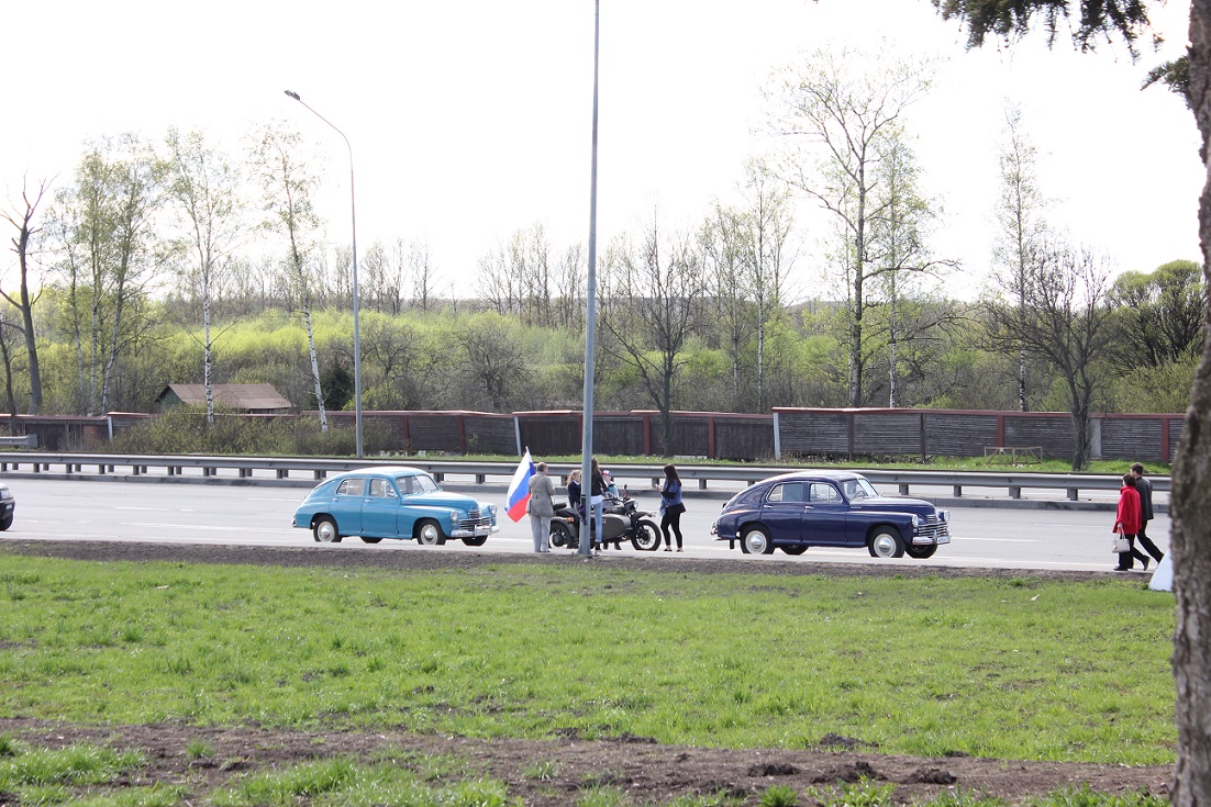

На девятое мая приняли участие в небольшом ретро пробеге по местам боевой славы.
Прошли километров 90, под конец начала выскакивать третья передача при сбросе газа, под тягой все нормально, в чем может быть дело? Коробка ранняя с напольным рычагом.
8 997
11 821
Молодцы!
А когда красивые колёса на синих дисках на машину встанут? :D
9 670
32 569
Jolly Roger сказал(а):
.....под конец начала выскакивать третья передача при сбросе газа, под тягой все нормально, в чем может быть дело? Коробка ранняя с напольным рычагом.
Что точно накрылось,без вскрытия КПП не определишь.Скорее фиксация в механизме переключения виновата,а может уже есть и износ шестерни или муфты легкого переключения.Возможен и осевой люфт валов,а так конечно вскрытие покажет.

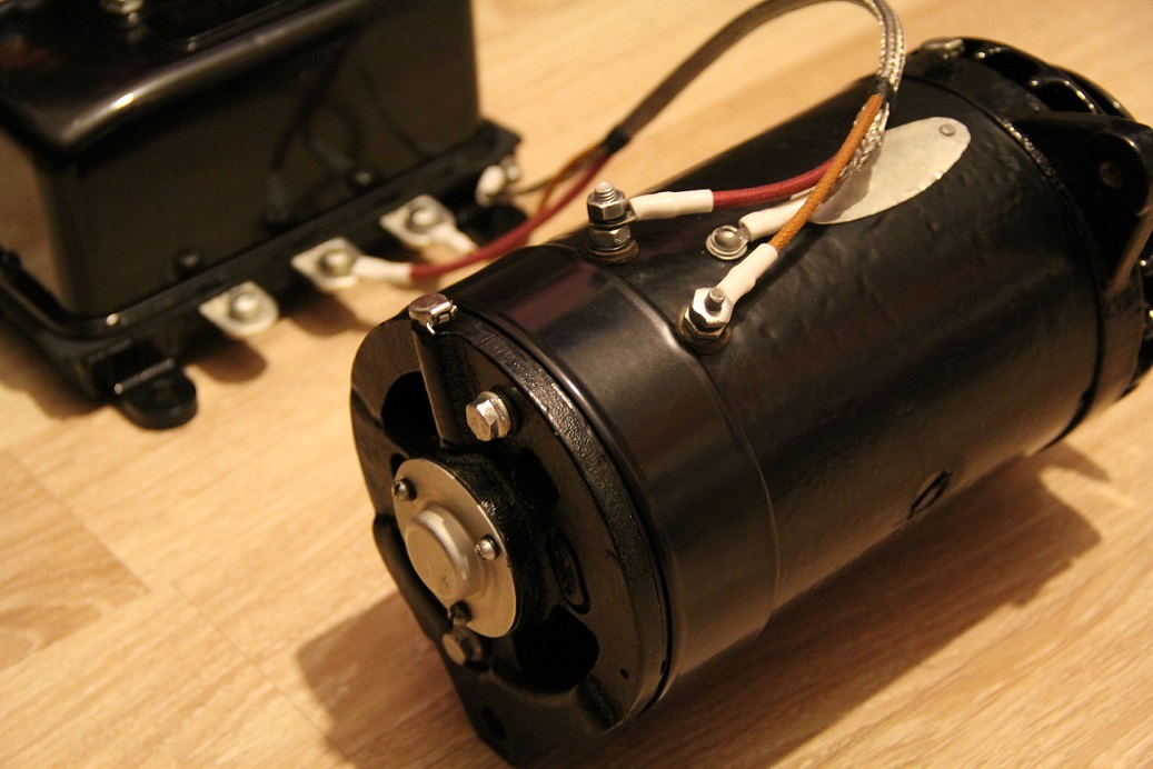

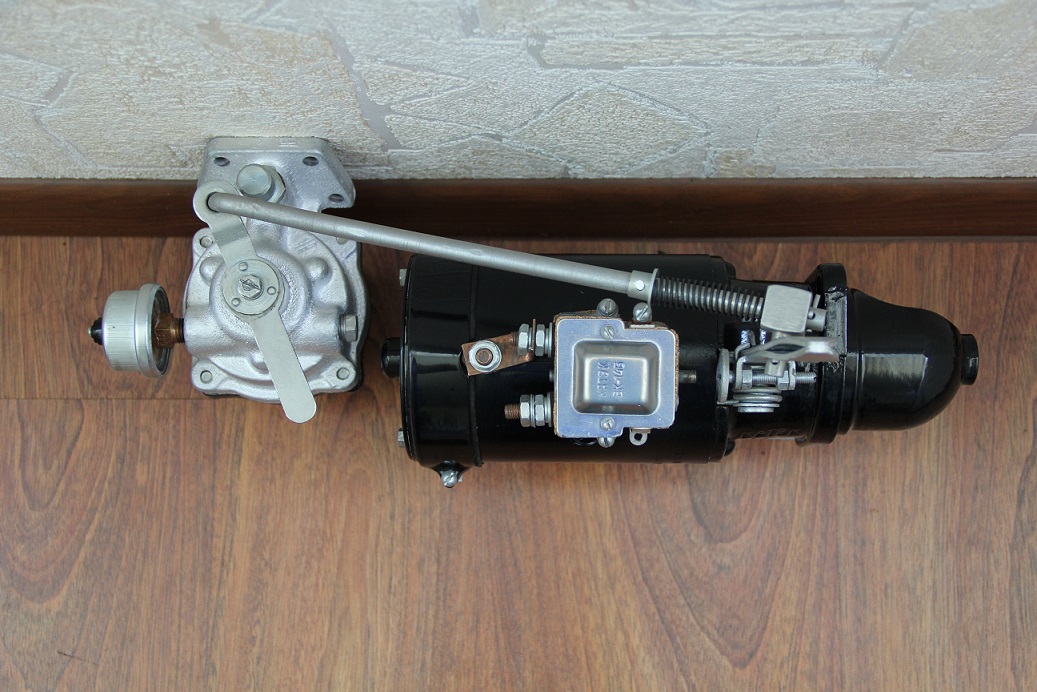

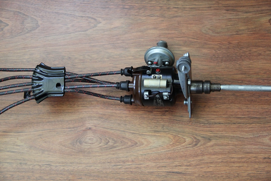

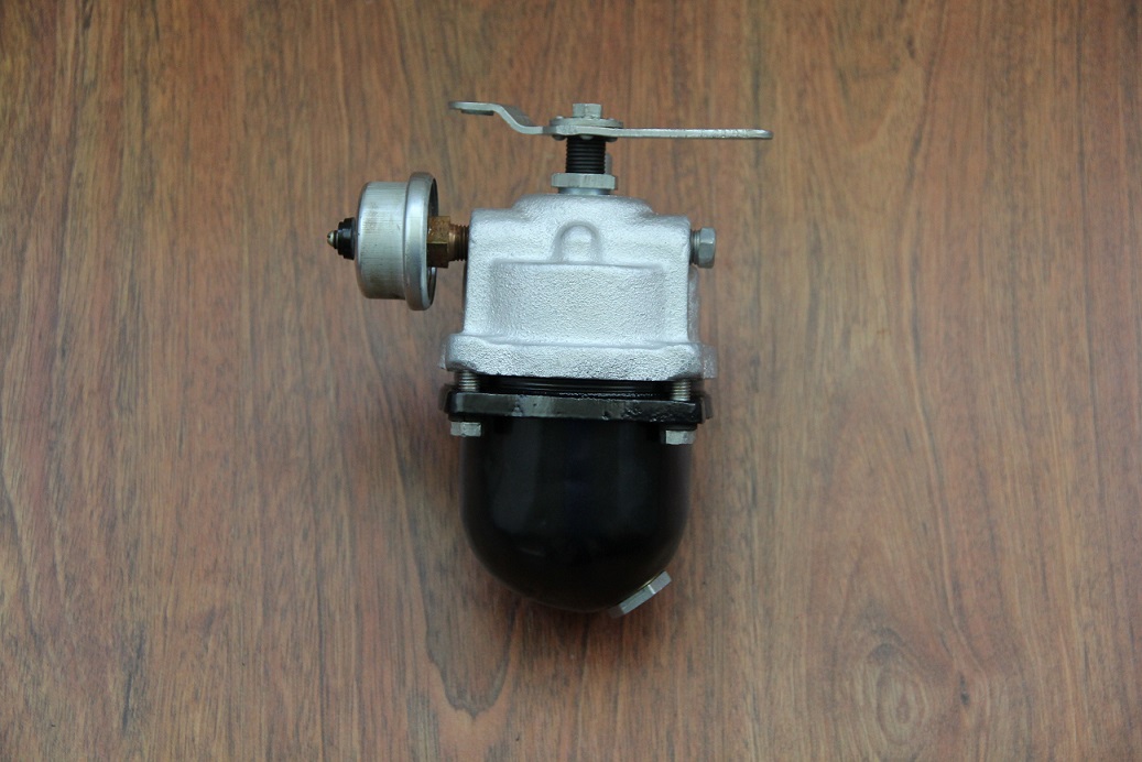

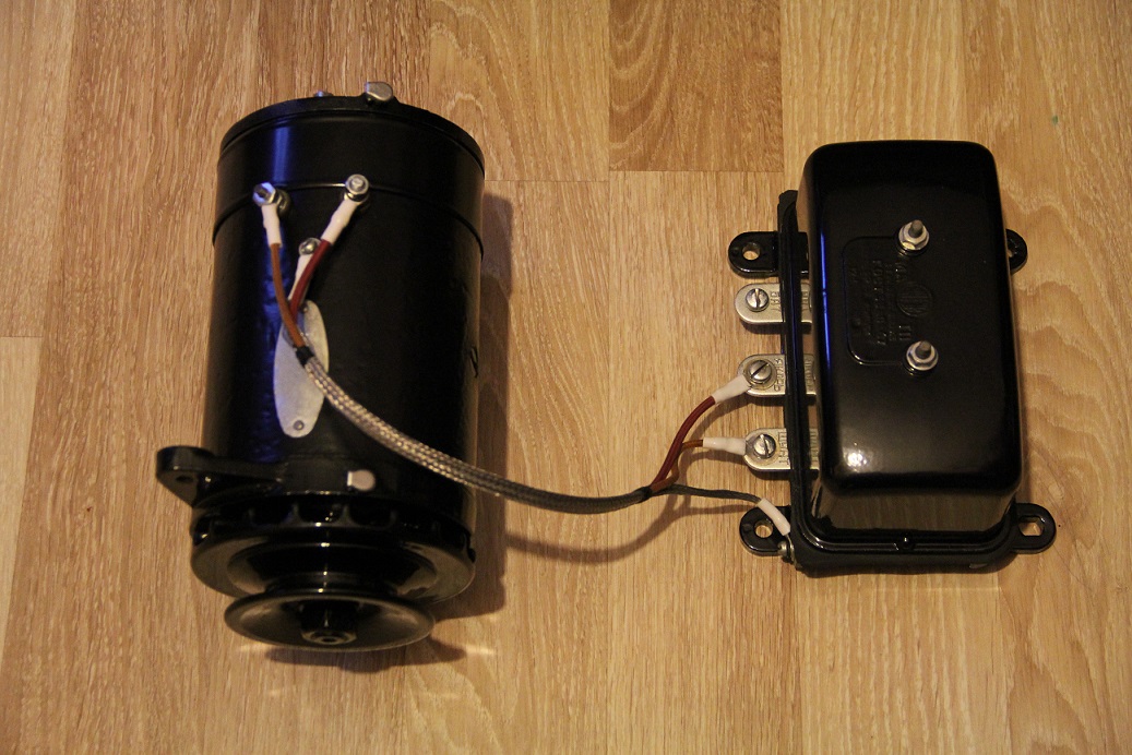

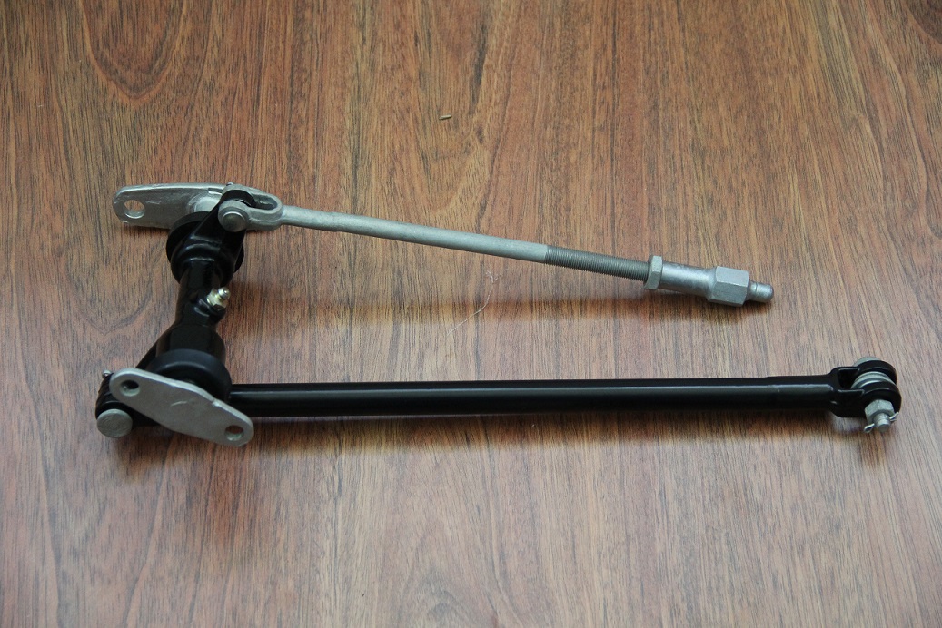

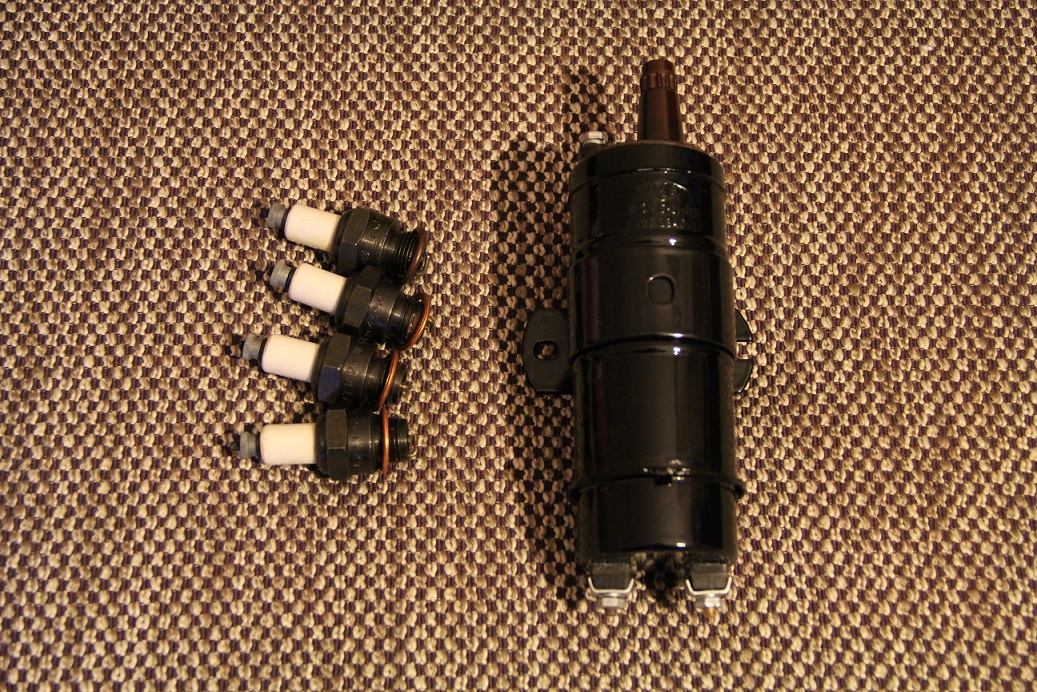

Продолжаю, реставрировать запчасти!
Уже скоро лето кончиться, а сделано совсем не много, хотя занимаюсь ими практически каждые выходные:)
Из сделанного:
- перебрал ФГО, пластинки использовал с нового фильтра и часть старых отмыл, как сейчас помню, их там 171 штука.
- узел: стартер, тяга, ФГО.
- валик привода сцепления, был новый, просто покрасил.
- генератор Г-20 наверное целый месяц перебирал, все отмыто, покрашено, подшипники современные есть в продаже, установил.
- провод куплен новодельный.
- Р-23, все новое, из старого остался только корпус и привод с грузиками.
- катушка, ждет своего часа.
- крышка была в очень убитом состоянии, в итоге получилось не плохо, но если найду новый поменяю.
Так же перебрал карб., К-22А, но пока выкладывать не буду, не хватает оригинальных элементов от тяги воздушной заслонки, как найду выложу.
Выложу так же фото-отчет об отличиях серий карбюраторов А от Е.
Если у кого есть запчасти от серии-А, готов купить.
Спасибо!
