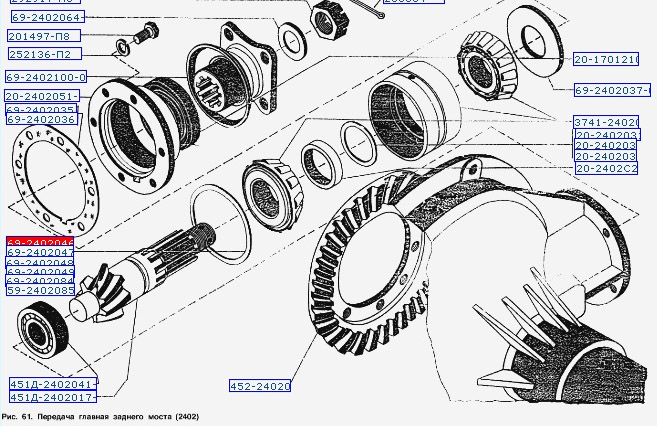

Re: По ремонту заднего моста, совет по настройке )
Подскажите кто знает по средствам чего в победовском мосту (или в том в котором знаете) осуществляется перемещени ведущей шестерни?!
Re: По ремонту заднего моста, нужен совет по настройке !!!
В волговском мосту регулируется прокладкой-кольцом под подшипником ведущей шестерни, который возле зубьев сидит.
На победкином мосту такой прокладки нет...
5 167
3 618
Походу чем глубже забьешь подшипник(тот который большой двухрядный), тем глубже забьется шестерня. Но это просто предположение!
Makc сказал(а):
Спасибо, теперь я знаю откуда ногти растут )
Очень верное на мой взгляд!
Плд поднипником ни на одном разобранном мною мосту не обнаружил не одной прокладки-кольца
Зато между горловиной картера и крышкой подшипника бывает разное количество прокладок, а это о чём то говорит.

Re: По ремонту заднего моста. Ищу токоря!
Собственно пробел в знаниях восполнен.
Прокладки в магазинах я скорее всего не найду, поэтому ищу токоря с большой болванкой (70-75 мм)
и возможностью изготовить кольца толщиной 0,4 0,6 0,8 1 1,2 мм с разницей наружного и внутреннего диаметра около 3 мм.

Re: По ремонту заднего моста. Ищу токоря!!!
Для информации по подшипникам. На куклу (дифференциал) 7509 подшипники ступиц моста УАЗ. Двайной роликовый встречно-конусный, и маленький роликовый с гражданского моста УАЗ, от туда-же и все регулировочные металлические прокладки.
Не надо изобретать велосипед - все регулировочные прокладки, все подшипники ( кроме ступичного ) - УАЗ колхоз. " Планета Железяка " , Юж.порт Вам в помощь.
По прежнему интересуют наружние обоймы подшипников полуосей..Вы их нашли или старые оставите.
Думаю старые ибо гемороя и так хватает.
К тому же я пришёл к выводу что небольшой боковой зозор в сопряжении обойма-подшипник-ступица необходим от греха подальше.
Вместо токаря лучше ищи станок для лазерной резки листового металла.Даже стальные листы различных размеров,по идее у них должно быть,отходов от предыдущий разкрой.
pobedovod сказал(а):
Идея очень хорошая! Но не думаю что они лазером такие тонкие штуки режут... хотя стоит поинтересоваться )
