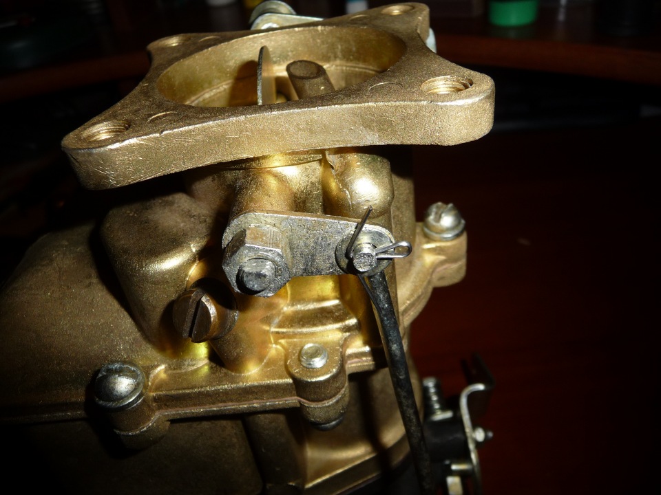

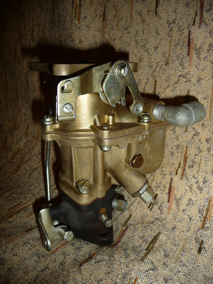

Андрей, здравствуйте! Сейчас буду перебирать свой 22е, решил посмотреть вашу тему. Не совсем понимаю фото ))) Они перепутаны? ))) Сбой форума? ))
Если у вас были фотки перебранного/отреставрированного карбюратора в сборе можно вас попросить их выложить?
5 094
3 381
Тема давнишняя, какие-то фото исчезли, вместо них какая-то лажа. С тех пор движок форума один раз точно меняли.

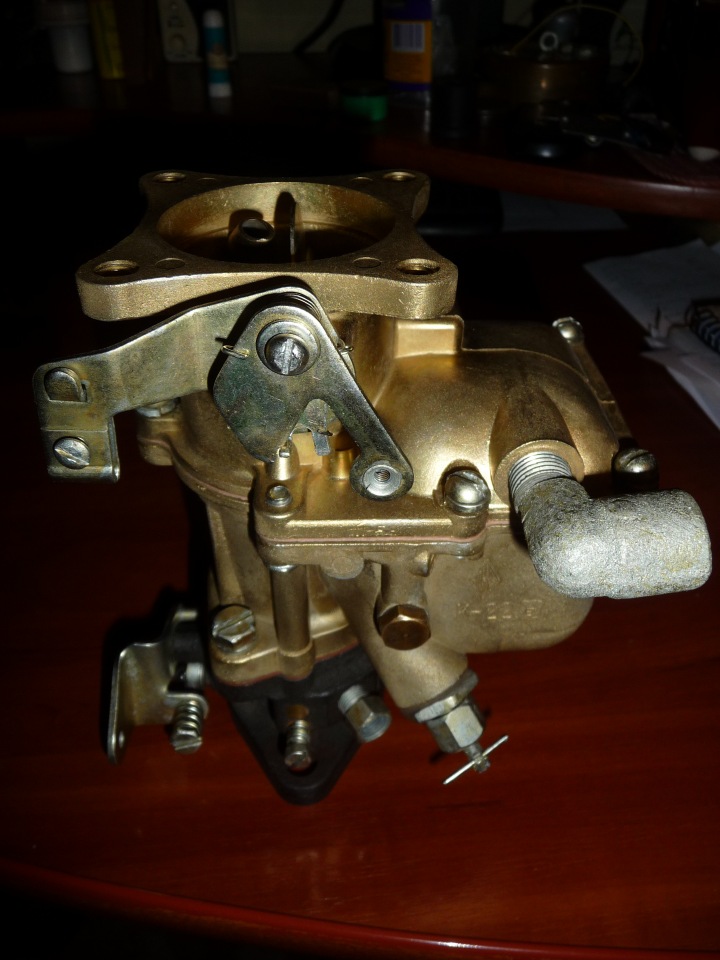

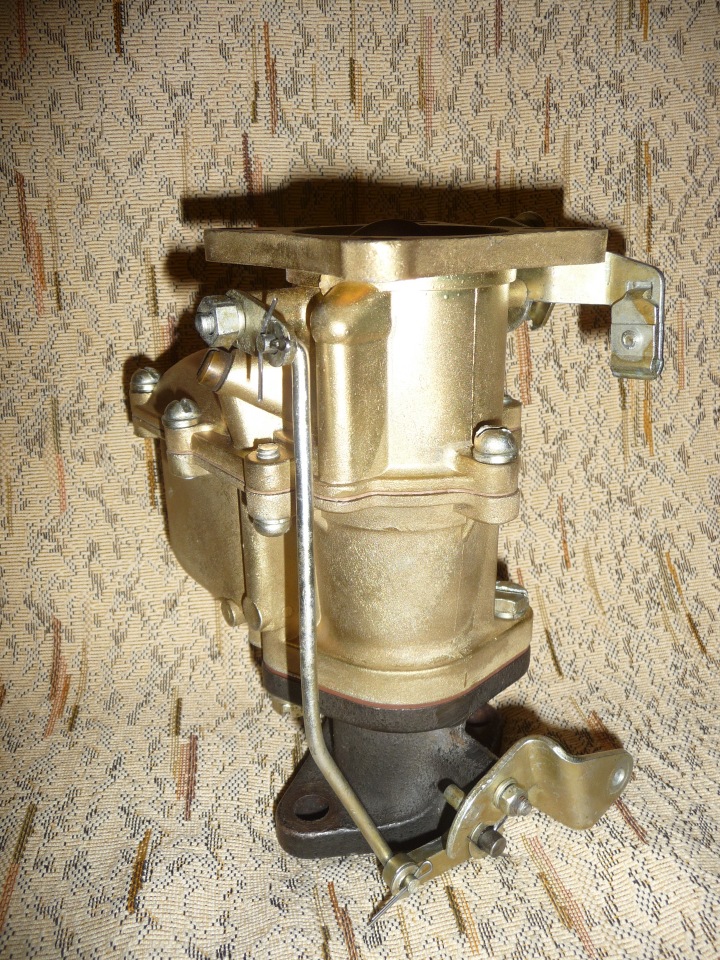

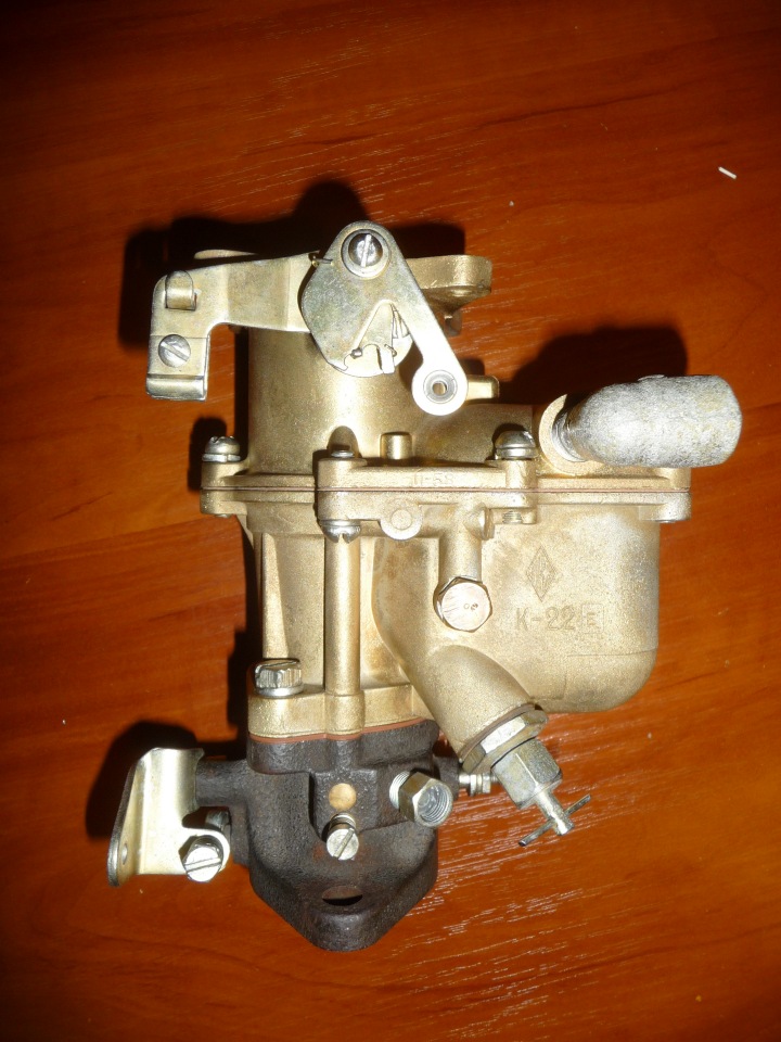

Фотки есть, вот они, только они из серии "Смотрите какой у меня красивый карб" Практической пользы от них никакой:
4 258
9 256
Так и должно быть!Если конечно есть возможность и правильные руки)
Кадмирование сколько вышло по деньгам?

Во-первых, спасибо.
Во-вторых, я надеюсь, меня не закидают тапками за некропостинг.
Ваша тема будет актуальна всегда, а фото дают представление о том, что должно получиться.
