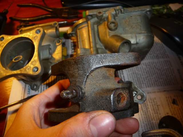

Борьба с К22 продолжается.
Интересно где-нибудь продается вот такой материал листами?:
http://retroparts.7910.org/product_info.php?cPath=24_36_57&products_id=255
Верхнюю прокладку надо вырезать. Картон оказался гамном.
Вопрос с болтанкой оси остался, барабашка пропал куда-то, нужен нормальный токарь.

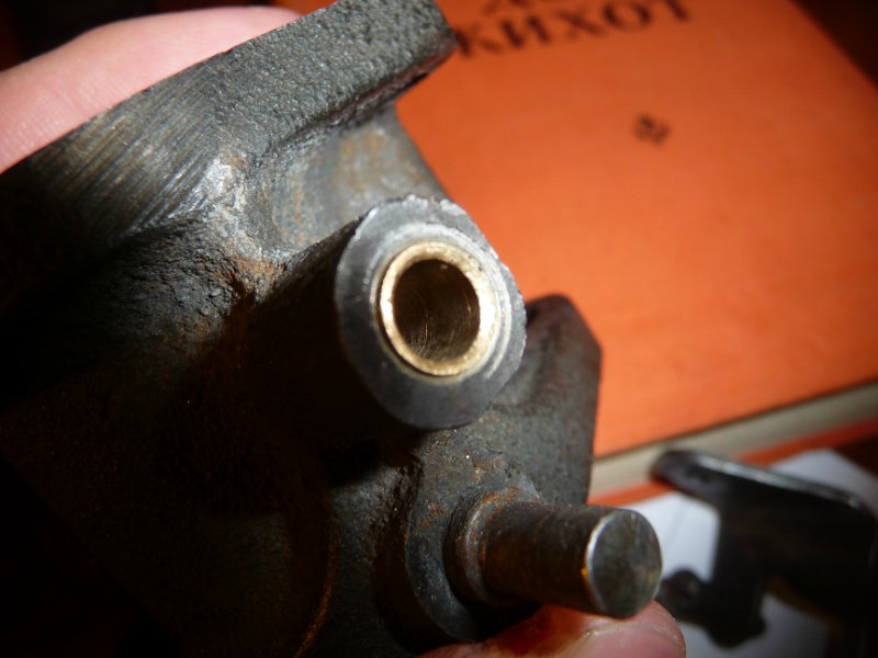

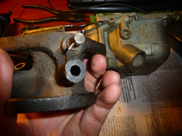

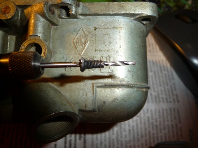

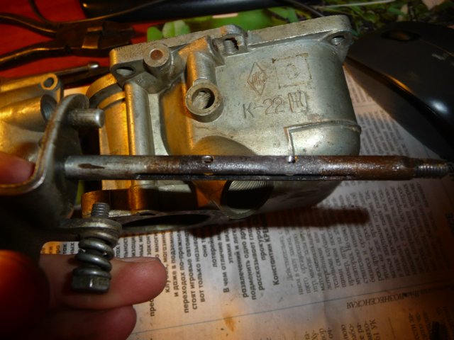

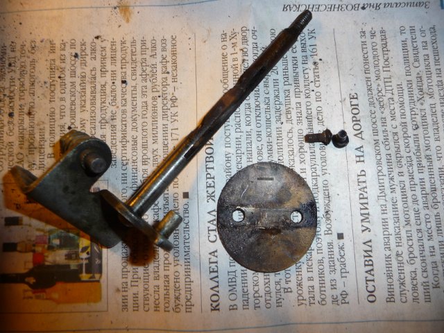

Наконец удалось разобрать несчастный низок. Винты настолько заржавели, пришлось высверливать, ни ВД, ни нагрев газовой горелкой не помогли:
Честно говоря не думал, что получится, но рука не дрогнула :lol: Даже резьбу не попортил, только винт стал втулкой. Если кто-то решит повторить данный фокус-сначала сверлом на 1,5, потом на 2 мм.
Теперь нужно рассверлить нижнюю часть и загнать туда ось через втулки. Кто-нибудь знает токаря, который согласится на это?
P.S. Если у кого тел. номер барабашки просьба скинуть мне в л.с.
Скоро в цинк. Кто знает как правильно называется процесс: желтый цинк или кадмирование? На форумах встречал и так и так.
Андрей, ты просто не внимателен.
Винтики скорее всего были подрасклёпаны. Ты видиш там нет ни гаечек не шайбачек не шплинтов... едиственный способ предотвратить разбалтывание заслонки раклепать винты )

Артем, это уже третий карб, который я собираю, и наверное седьмой, которыйй я просто разбираю. Да и потом:
1. Болтается не заслонка, а ось заслонки, вследствии ее износа и износа чугунного корпуса..
2. В оси сделана резьба, гаечки нафиг не нужны, винт вкручен прямо в ось.

просто у меня 124 карб, и не один подобный карб я разобрал там всегда винтики проходят насквозь и с обратной стороны расплющены.

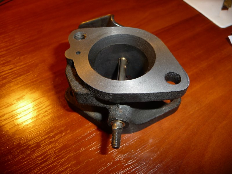

Корпус уехал на кадмирование, с осью дроссельной заслонки в ближайшее время все должно решится. Вопрос следующий-чем лучше покрасить нижнюю часть карбюратора(та что чугунная). На ум приходит только порошок-он по крайней мере к бензину стоек. Но температура все таки там приличная.

Если ты готов сделать заглушки,стянув их шпилькой+закрыть отверстие от оси-почему бы нет.

По мне так проще туда черенок от швабры подогнать ну и для осей тоже маленькие затычки сделать.
Спасибо за совет, после перевтуливания поедут в порошок, посмотрим чего получится.

Я подразумевал песок-порошок.К тому же чопик не защитит плоскости, а отшкрябывать грамотно нанесенный порошок то еще занятие.Картонный шаблон,болгарку и десять минут всех делов.К томуж удобная херь останется,если надо закрыть впуск при ремонте или длительной стоянке.
Плоскости правь после перевтуливания ибо зажмут тисками и вся работа на смарку.Развертывай втулки за один проход.По зазору ось-втулка ничего умного сказать не могу...Постучись в личку к умному человеку с газелевского форума,который в Питере карбюраторы восстанавливает.

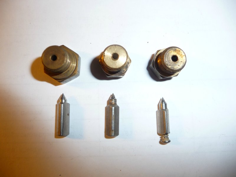

ПАра текущих вопросов:
1. Есть корпус поплавковой камеры, поршень ускорительно закис навмертво. ВД бессильна(пока). Как можно еще аккуратно извлечь, не испортив?
2. Для чего на К-22Д подпрружинен поплавок? (На фото самый правый)
Вопрос по прокладочному картону пока актуален.

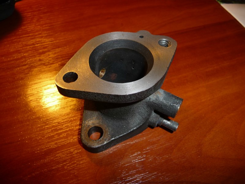

Ну и вот наконец - то отремонтированная жопка:
Отдельное спасибо Жене( барабашка) за проведение столь сложной операции
