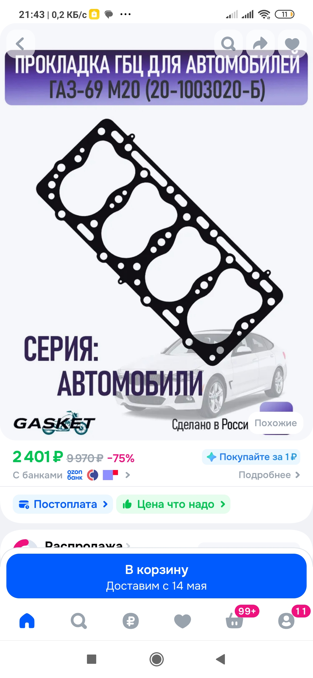

Всем доброго времени ! Потихоньку комплектуюсь... Никто с озона не тестил прокладку ГБЦ ?
Прокладка ГБЦ для автомобилей ГАЗ-69 М20 (артикул SVF-21533)
Для моделей: ГАЗ М20 Победа, ГАЗ 69
OEM: 20-1003020-Б
Изготовлена из металла. Трехслойный металлопакет, толщина внешних слоев 0,25 мм. Внутренний слой изготовлен из нержавеющей стали, толщина 1 мм.
Нержавеющая сталь (AISI 430) - отличается высокой сопротивляемостью к межкристаллической коррозии и окислению при высоких температурах. Способна сохранять свои свойства в довольно агрессивных средах, что является свидетельством высокого уровня качества. Благодаря этому ее можно использовать в нефтяной промышленности, газовой и химической.
Металл с покрытием NBR устойчив к высоким и низким температурам: рабочая температура составляет от -40 С до 260 С. Пластина имеет антикоррозионную обработку и обладает хорошей коррозионной стойкостью, подходит для высокотемпературных сред и жидкостей, включая моторное масло, антифриз, охлаждающую жидкость и т. д. Отличные механические характеристики сжатия, восстановления и релаксации напряжения. Прочность на растяжение может достигать 100 МПа.
Производство – Россия. Производитель СВФ-ГАСКЕТ.
ставили такую прокладку, работает хорошо , но обе плоскости двигателя фрезеровали, особой усадки нет .
Подобные прокладки не имеют "усадки" вообще. Для них не нужен интервал для выпуска воздуха между затяжками разных усилий. Для этого они и задуманы - время на затяжку головки сокращается. Их бесполезно "дотягивать" через какое-то время или пробег. Для прокладок этого типа применяются болты с резьбой на всю длину (пружинящие на растяжение) и доворотами при затяжке на определённое количество градусов и не один раз, чтоб эти болты растянуть для резерва в них энергии прижимания прокладки "прозапас". Этим самым и достигается высокая равномерность затяжки по всей плоскости прокладки. Если какой- то болт ослаб до не приемлемых параметров - всё! Газ высокой температуры из цилиндра попадает в рубашку охлаждения сначала при высокой нагрузке двигателя и, затем просто попадает. И не по широкому фронту, рассеиваясь в асбесте, а в виде иглы высокой температуры (1500-2000 градусов цельсия), высокой скорости, точечно. Антифриз при такой температуре превращается в гадость, металл рубашки "пробивается" в полосы и раковины, окисляется, расширительный бак становится не прозрачным, коричневого цвета, радиаторы забиваются, отопитель не греет. Вопрос. Что доворачивать и растягивать "прозапас" на Победе? Я думаю, что обе поверхности должны быть фрезерованными "на касание" и нужно заблаговременно укрепить шпильки крепления головки блока в затянутом состоянии от проворачивания и вытягивания из блока, на шпильках и гайках должна быть полная и исправная резьба, без дефектов. Равномерное прилегание упорных шайб к привалочным диаметрам головки (чтоб ни шайба ни металл головки не сминался), нужно обеспечить плавное скольжение торцов гаек и шайб (не шайб и металла головки блока) при затягивании. Ну и тянуть по инструкции к прокладке ( такая схема с моментами затяжки и порядком затяжки обычно прилагается в комплекте с изделием). Или по инструкции к двигателю Победы. Перекуры между затяжками "для выпуска воздуха из нержавейки" не запрещаются. Такое моё видение установки такой прокладки на двигатель вместо прокладки из асбеста. С Уважением, Олег.
gazovod
01.06.2024
1 033
3 033
Тульская обл
Добавлю, что требования к чистоте фрезерования для металлических прокладок примерно вдвое выше, чем для обычных. Иначе может пузырить в охлаждение.

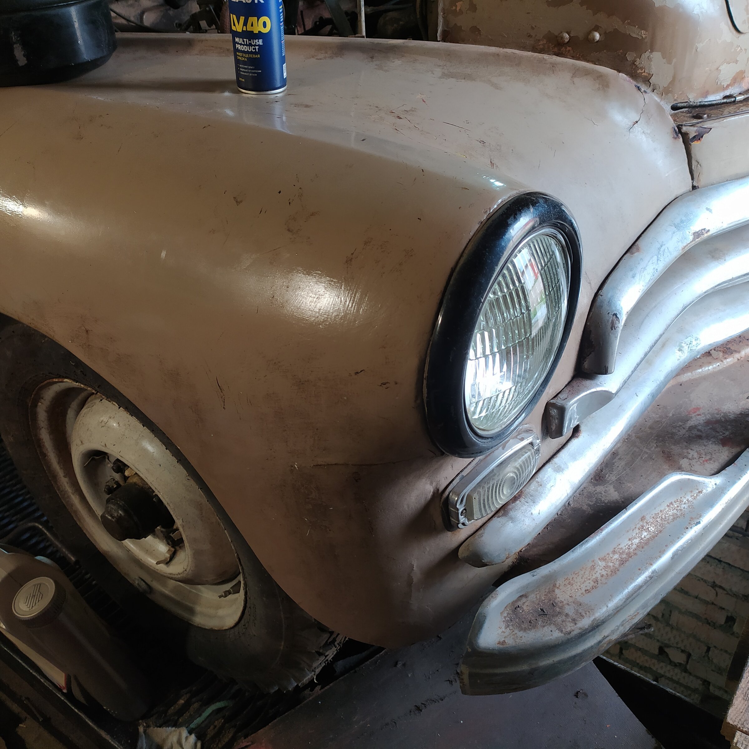

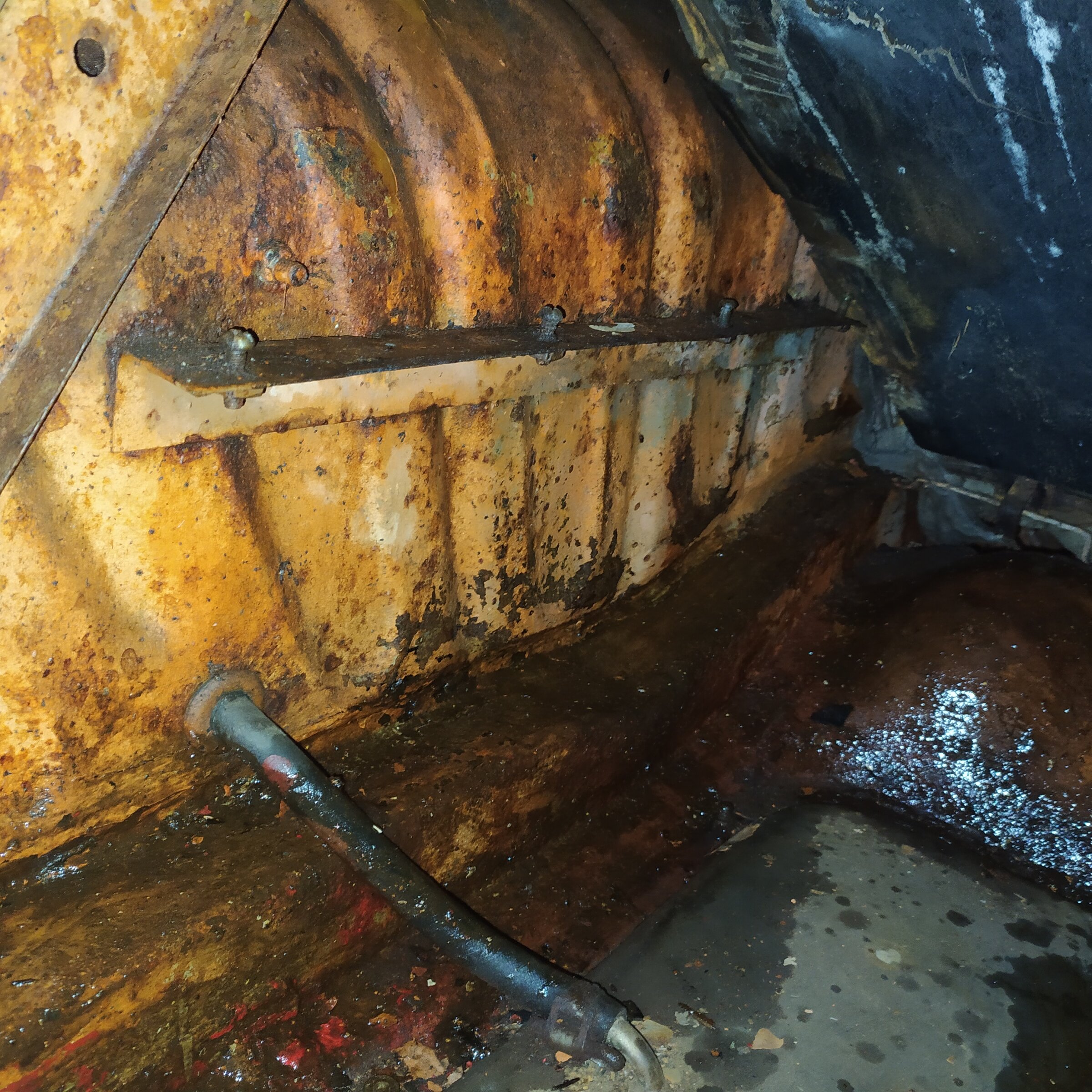

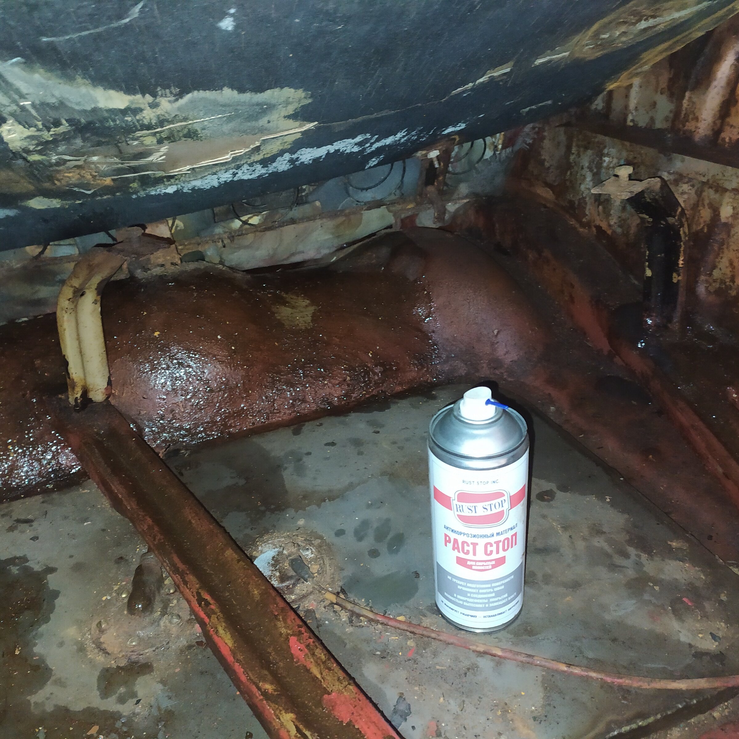

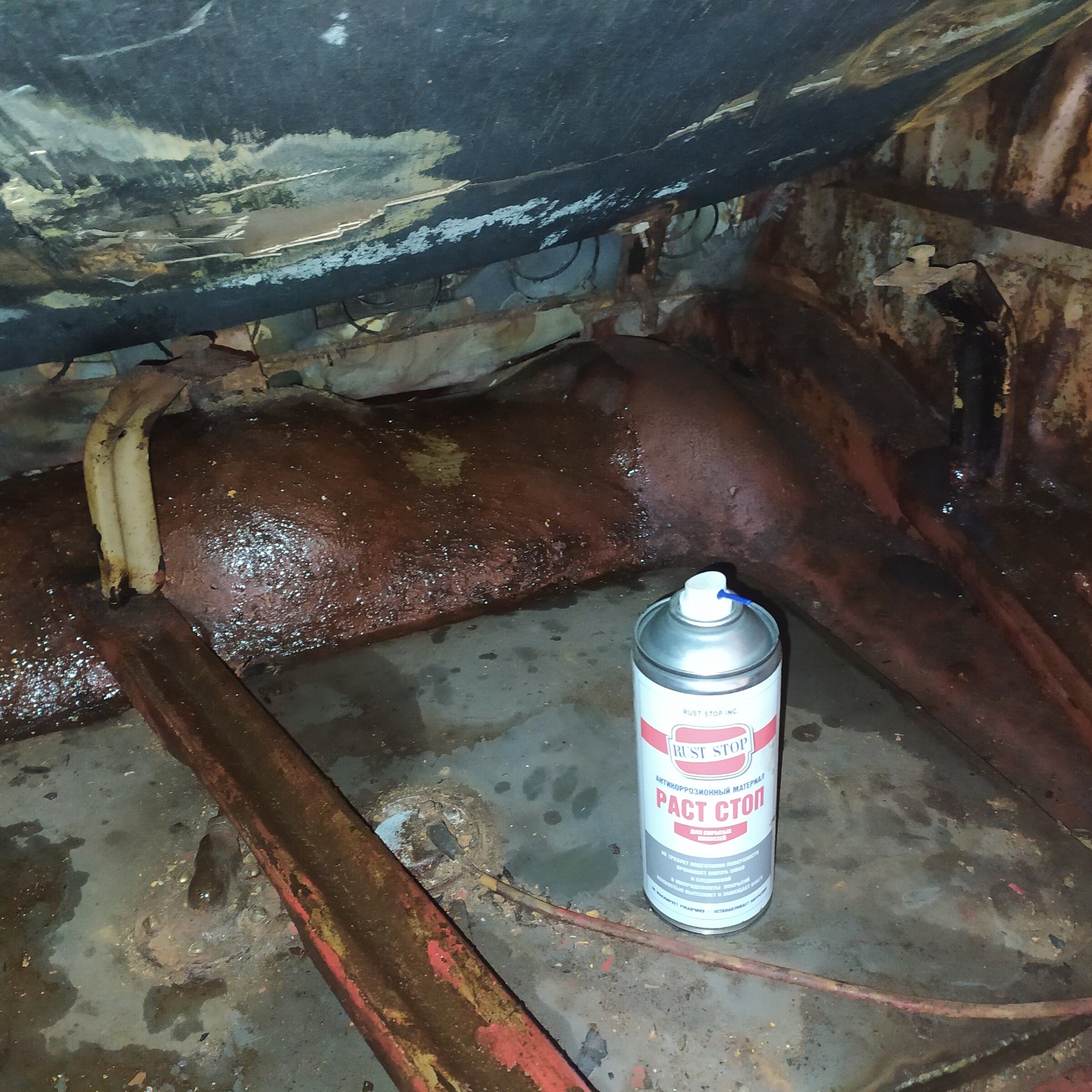

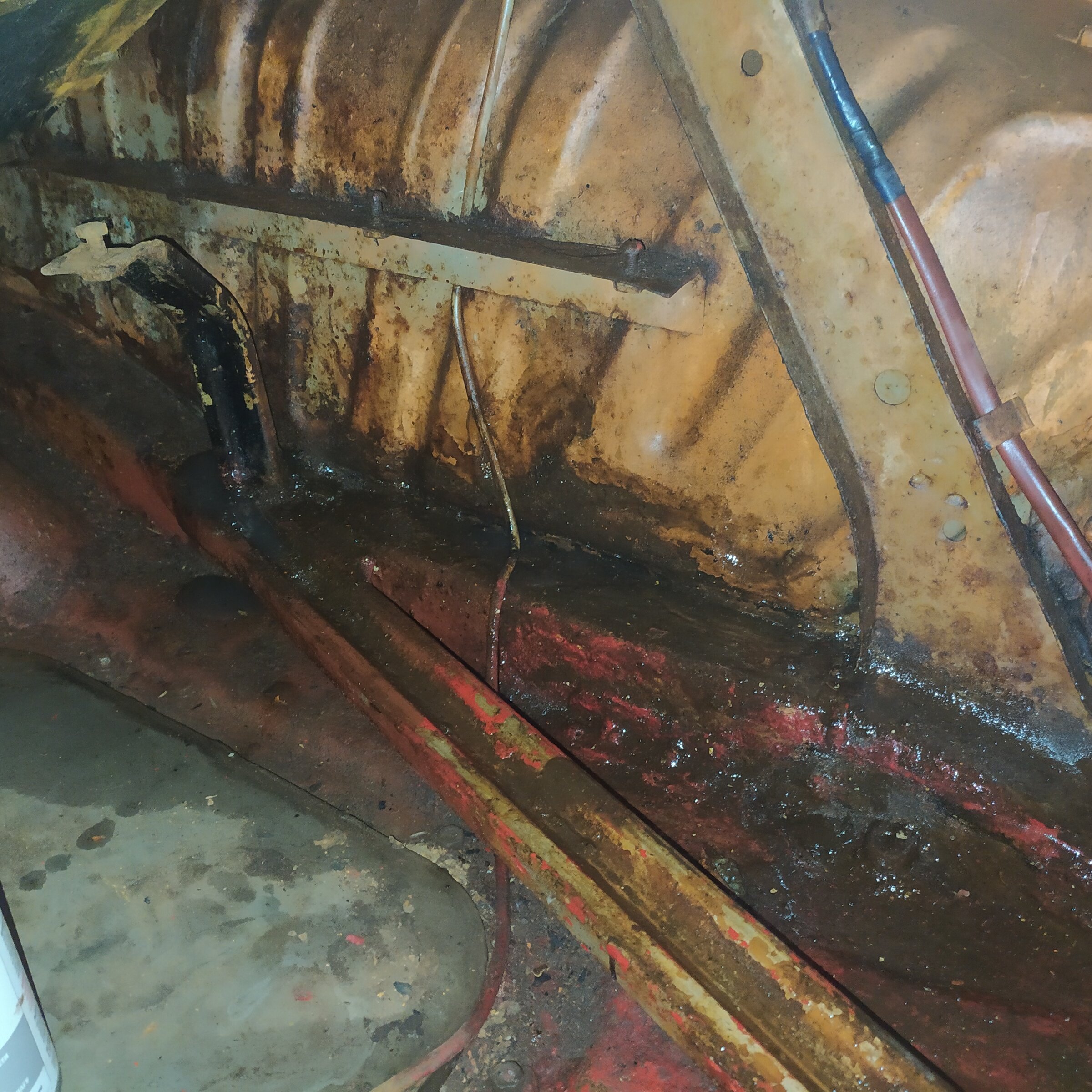

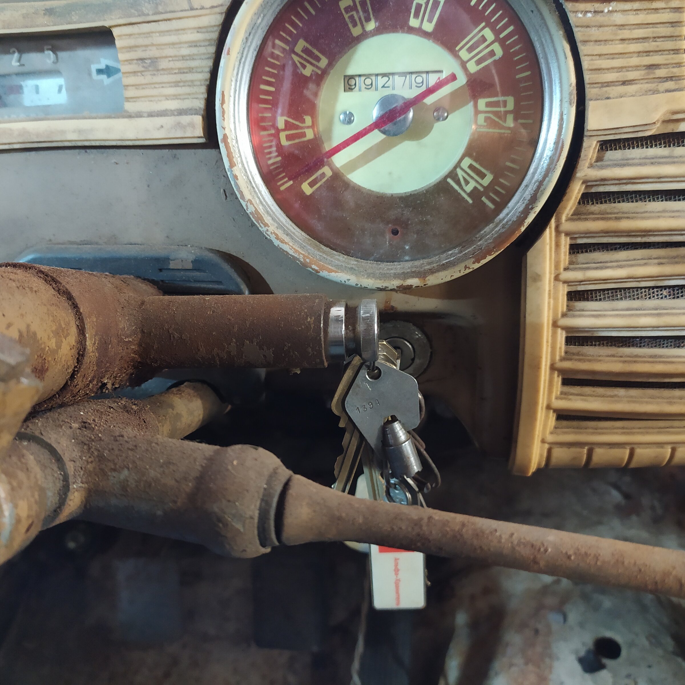

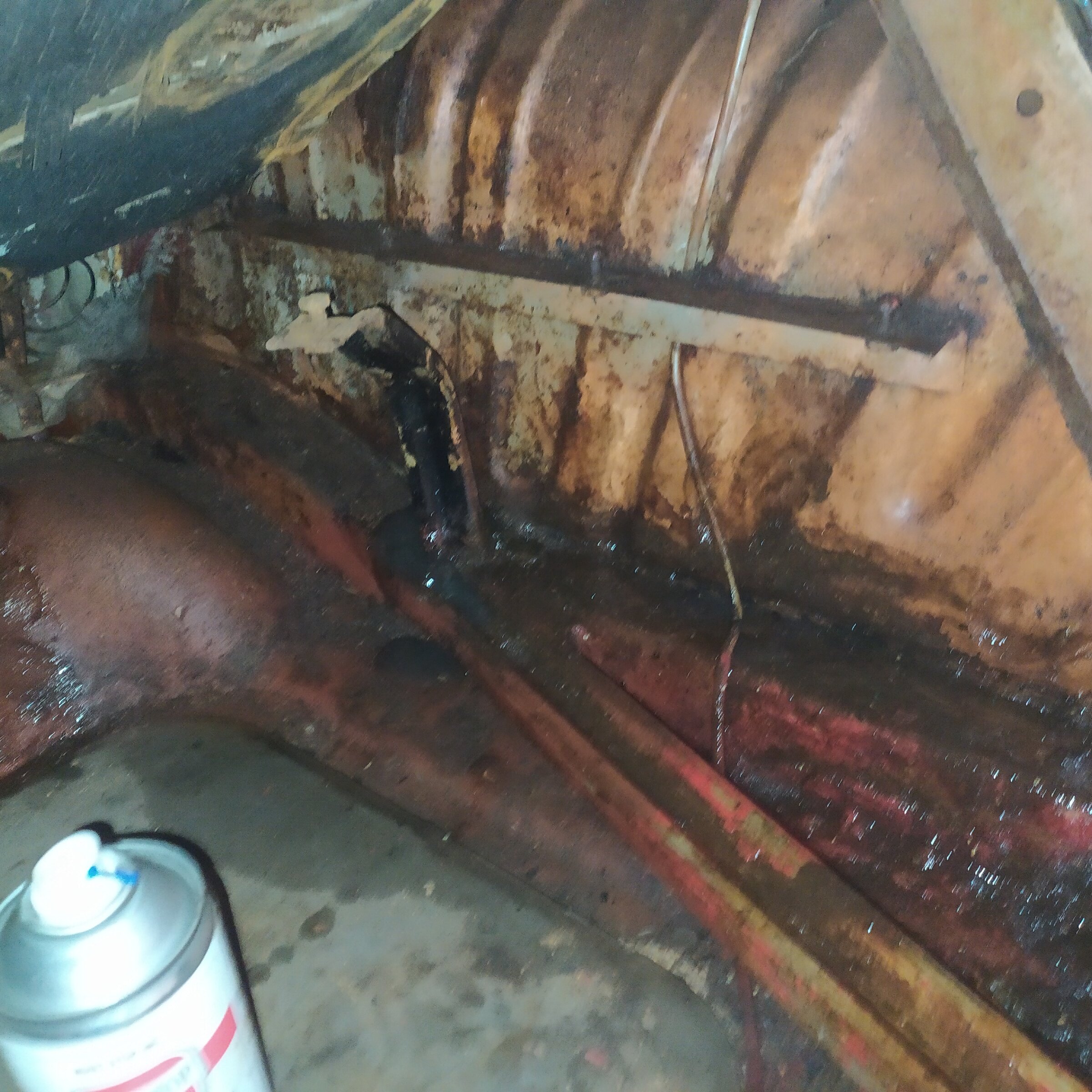

Зашёл в гараж, распылил в новенькую два флакона расстопа для скрытых полостей, в основном в стойки. Масло моторное купил, лежит в гараже минеральное Лукойл супер 15w40 (простого не попалось) . Сзади в багажнике и салоне все вычистил, залил также расстопом. Полики вероятно все под замену, изнутри все как хоспис. Установил для фотосессии заглушку радио и крышку бардачка. Постоянно брызгаю вдшкой на все резьбы. На спидометре пломба) Остатки салона в цветочек ( если перетяжка, а думаю да, то весьма качественно)

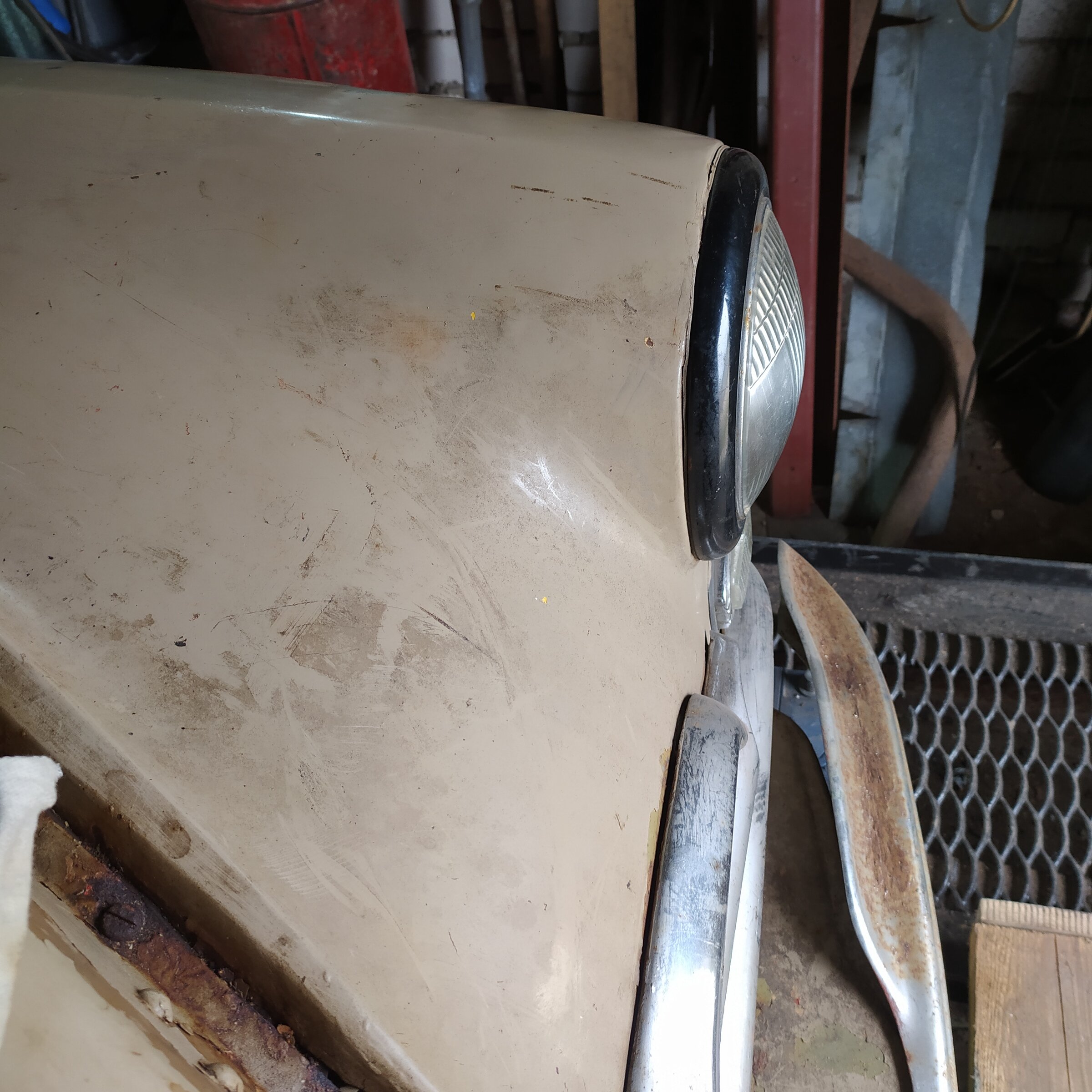

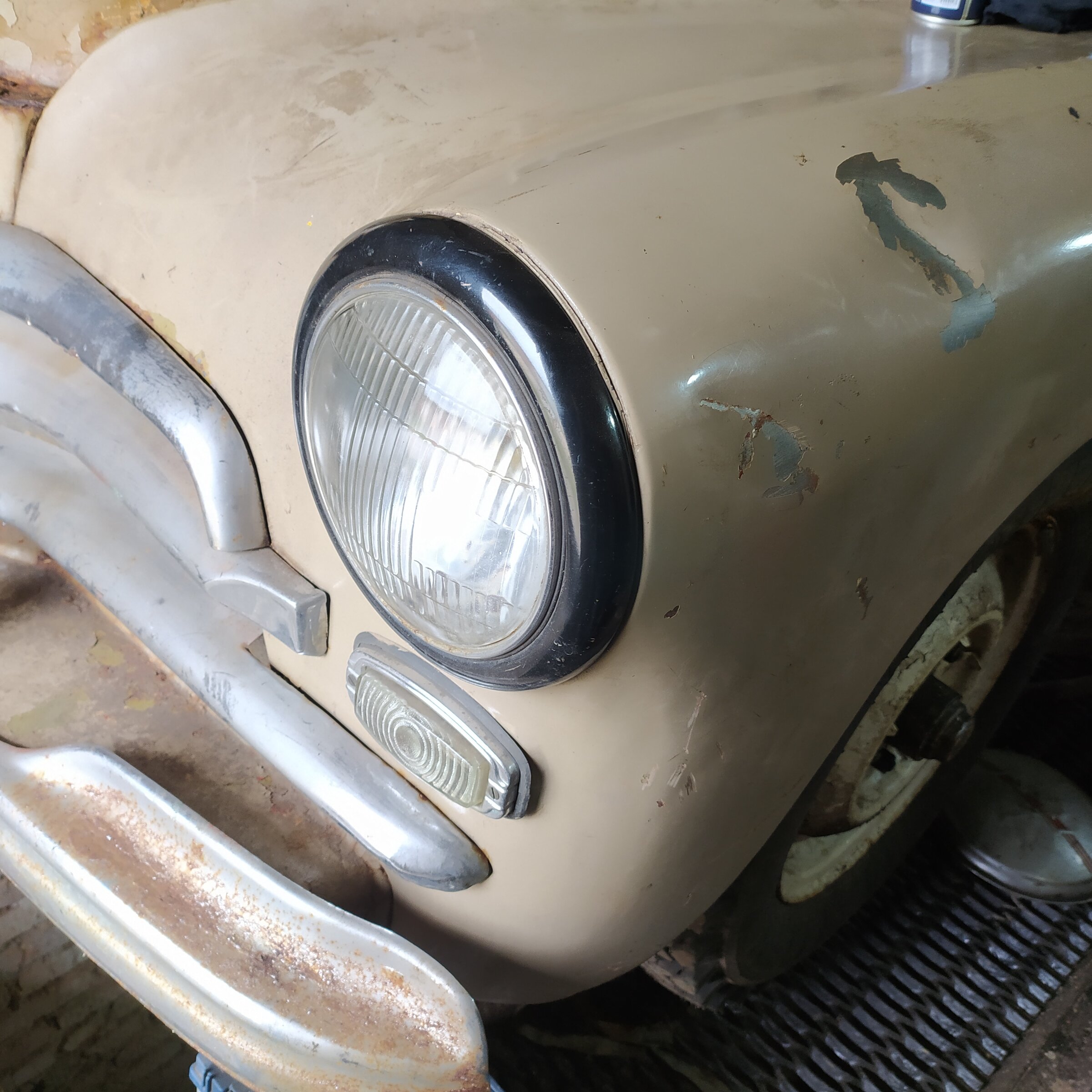

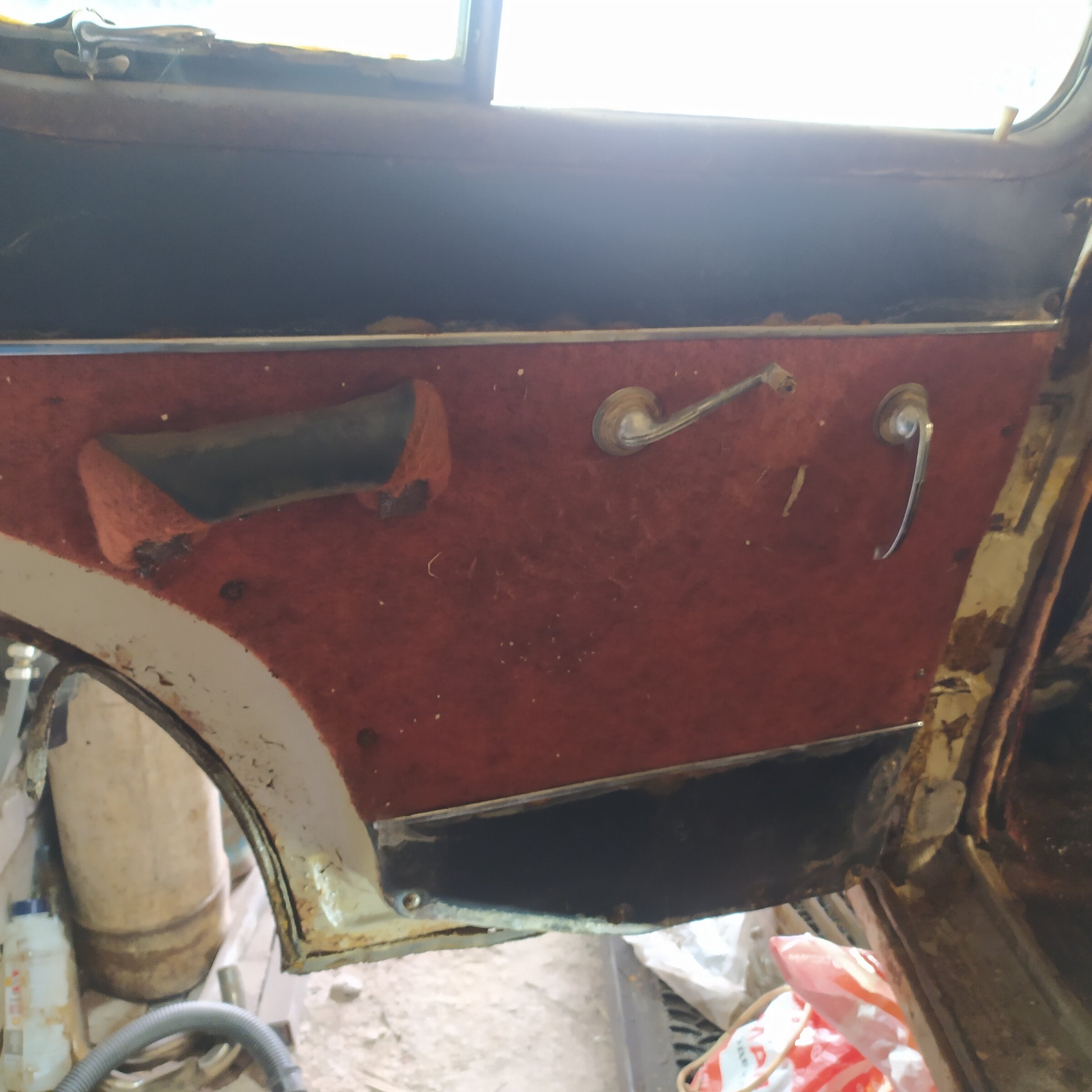

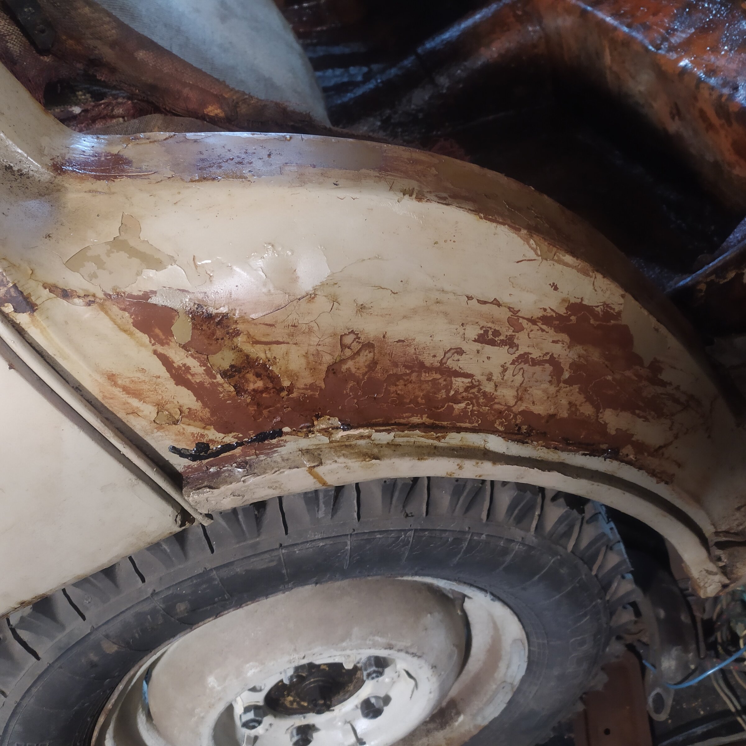

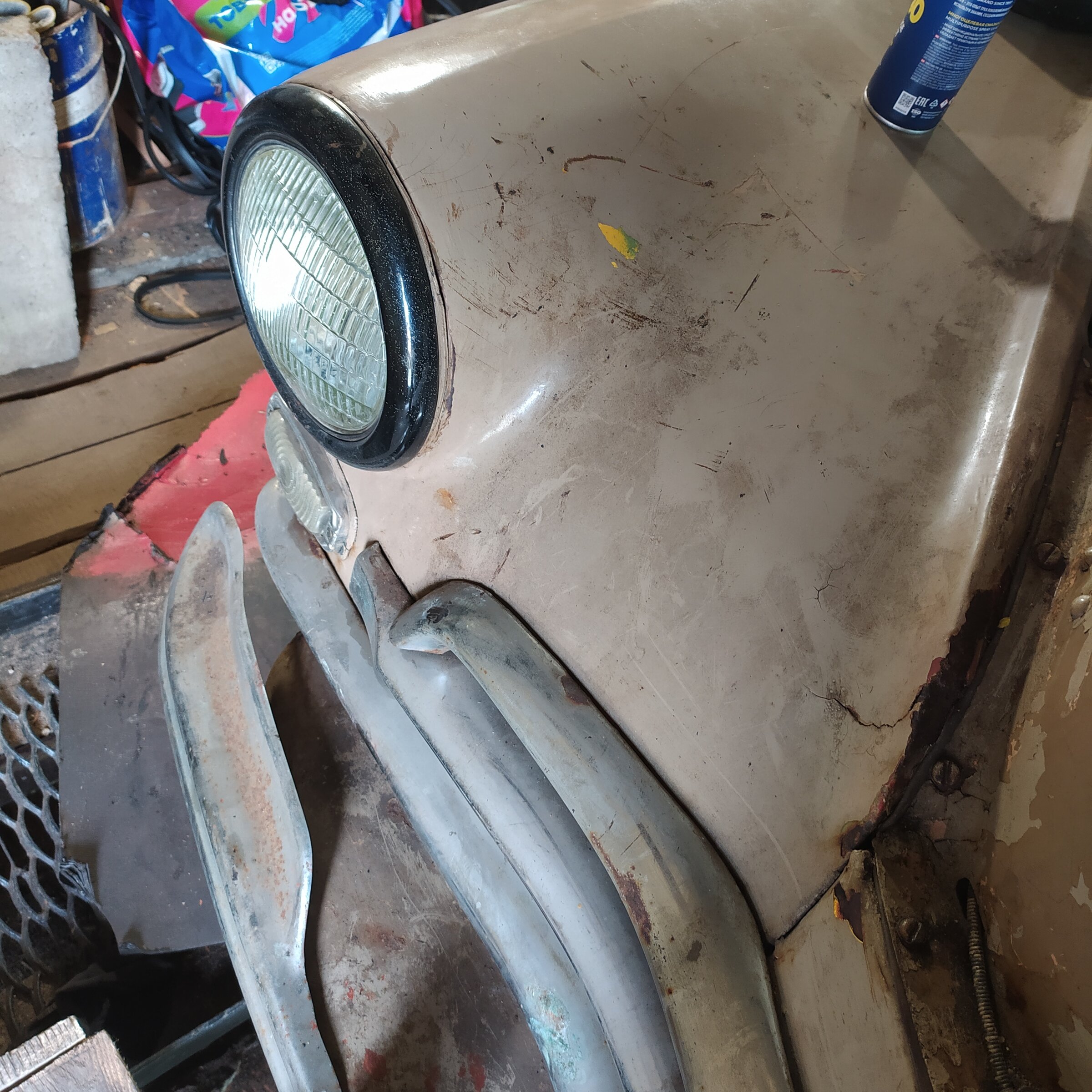

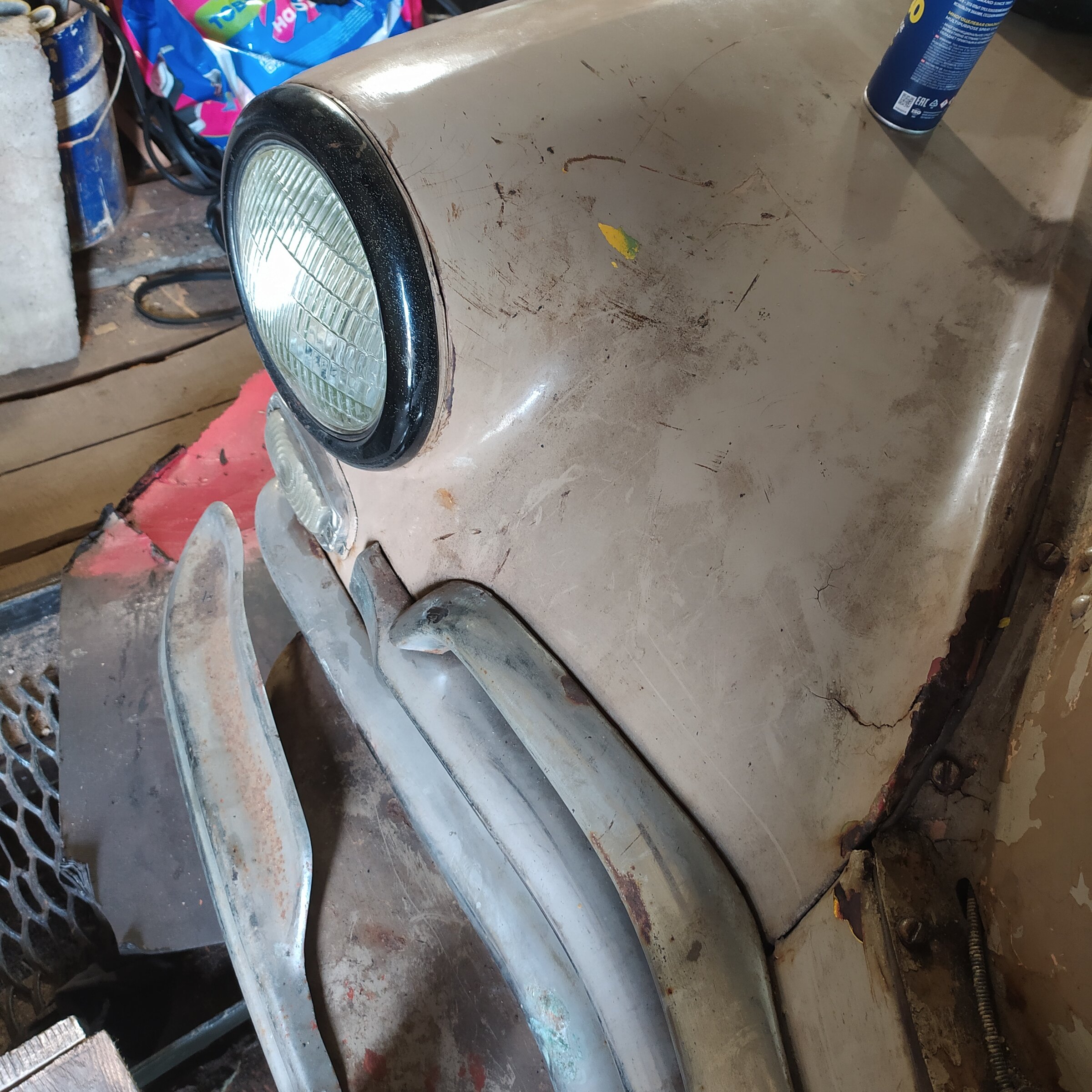

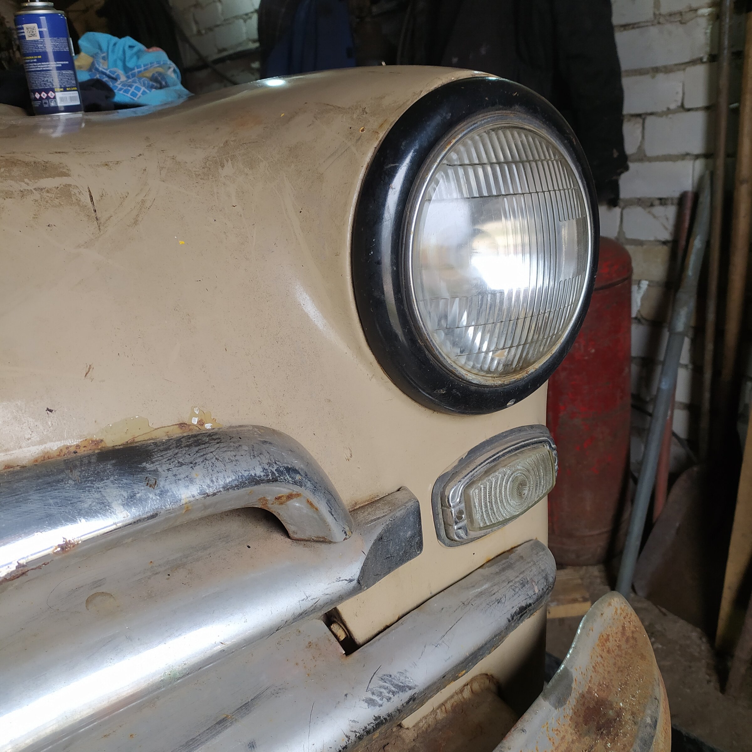

Ещё фотографии. Крылья менялись, это трешечные ? Не научился различать

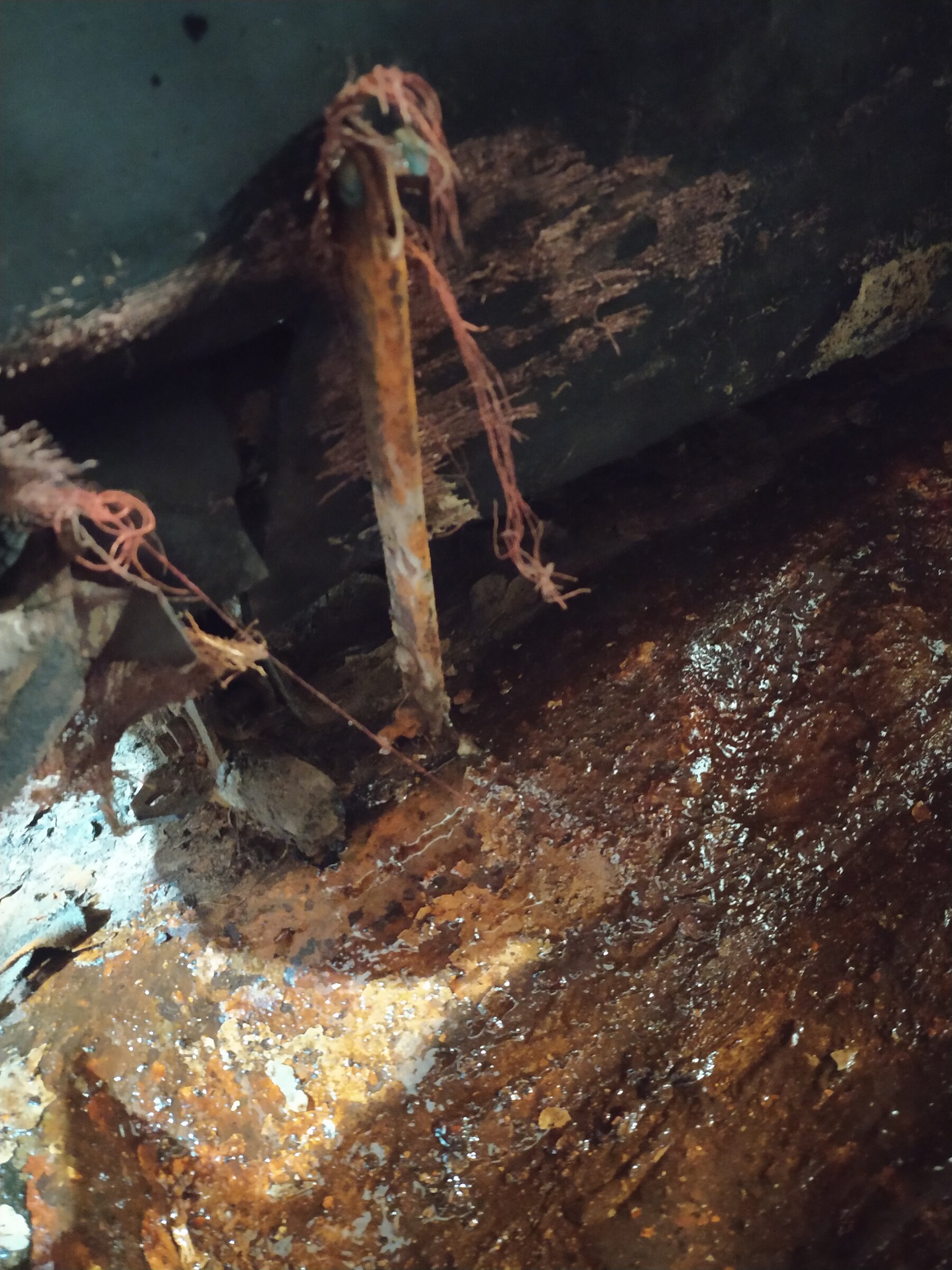

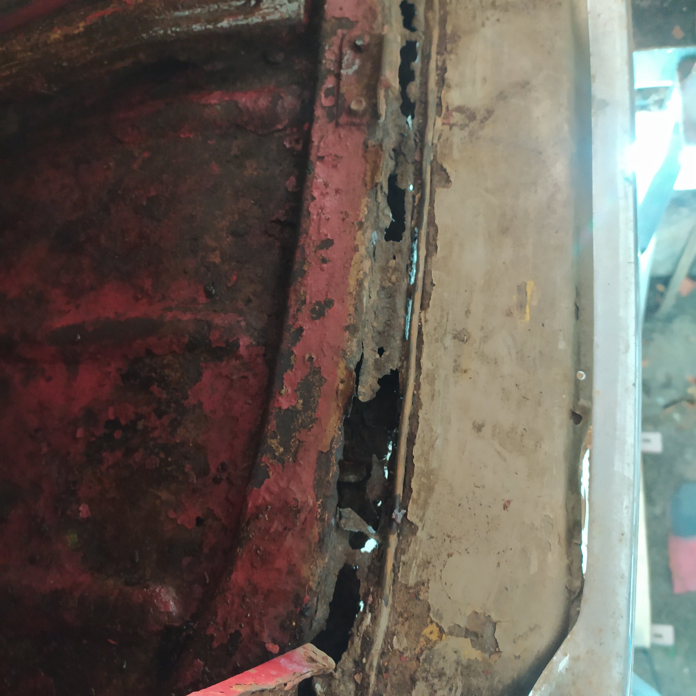

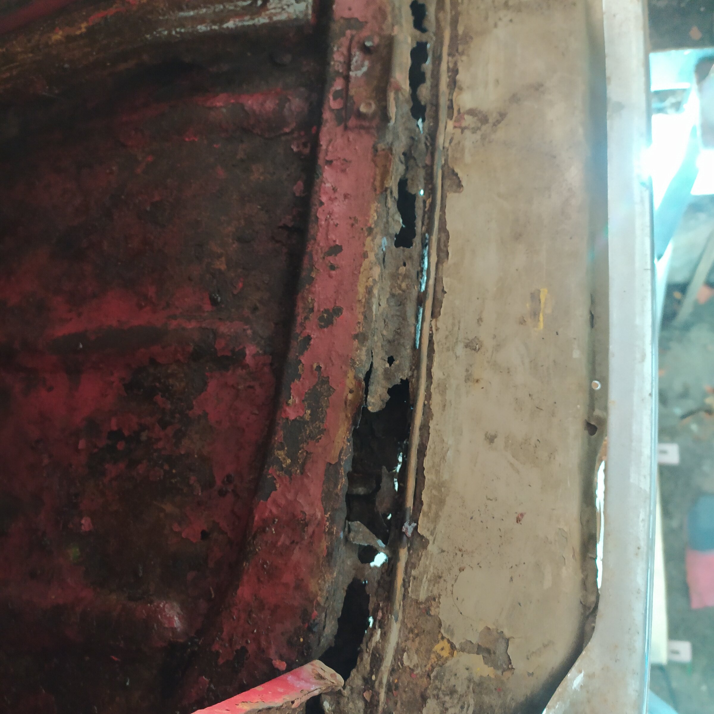

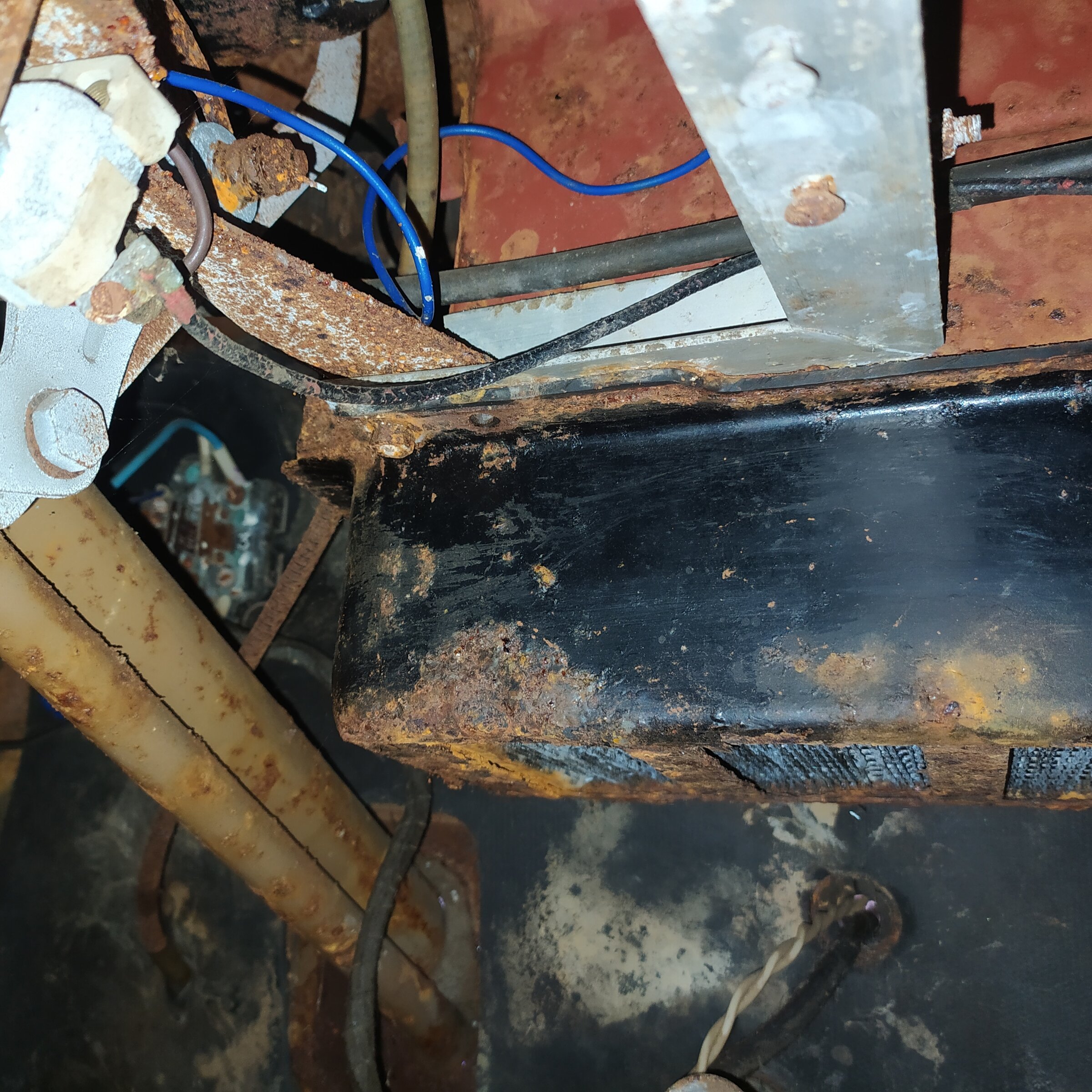

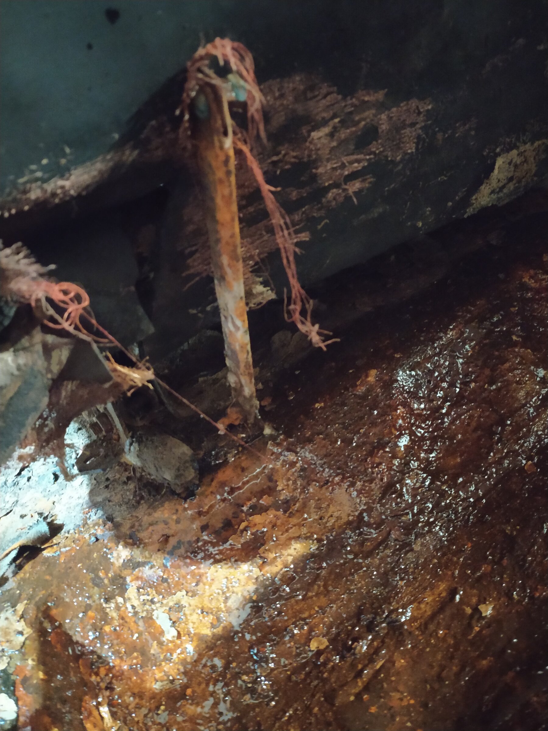

Ещё фотографии. Петля багажника обломана. Сзади сильно пострадала. Бак из нержавейки
Да, трёшка. Изнутри должно быть видно соединительные швы на крыльях. Если один, поперёк всего крыла, то ранние, короткие крылья.
9 832
14 436
Местами - печальное зрелище... Местами - очень даже не плохо!

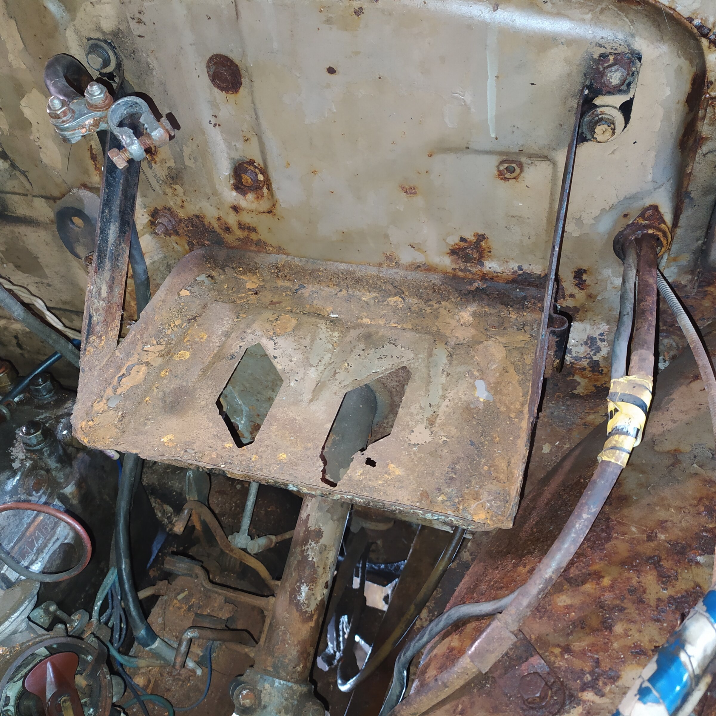

В целом конечно грустно.. но будем с ней вместе стараться) Сварку только в одном месте нашел, у ног переднего пассажира.

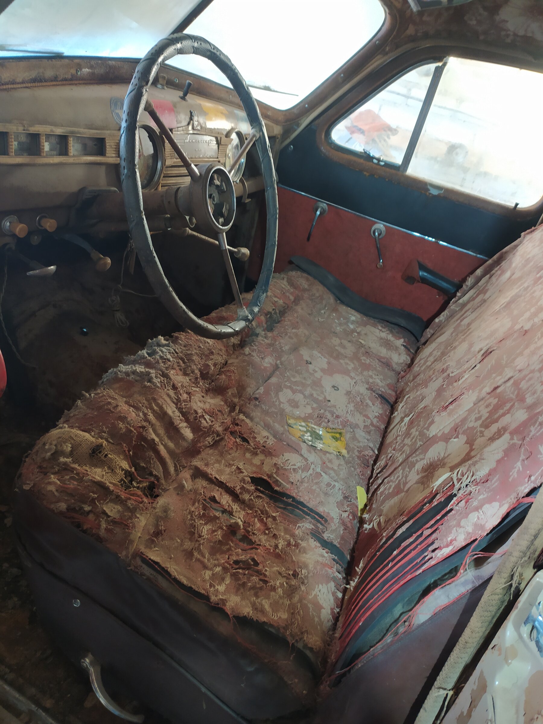

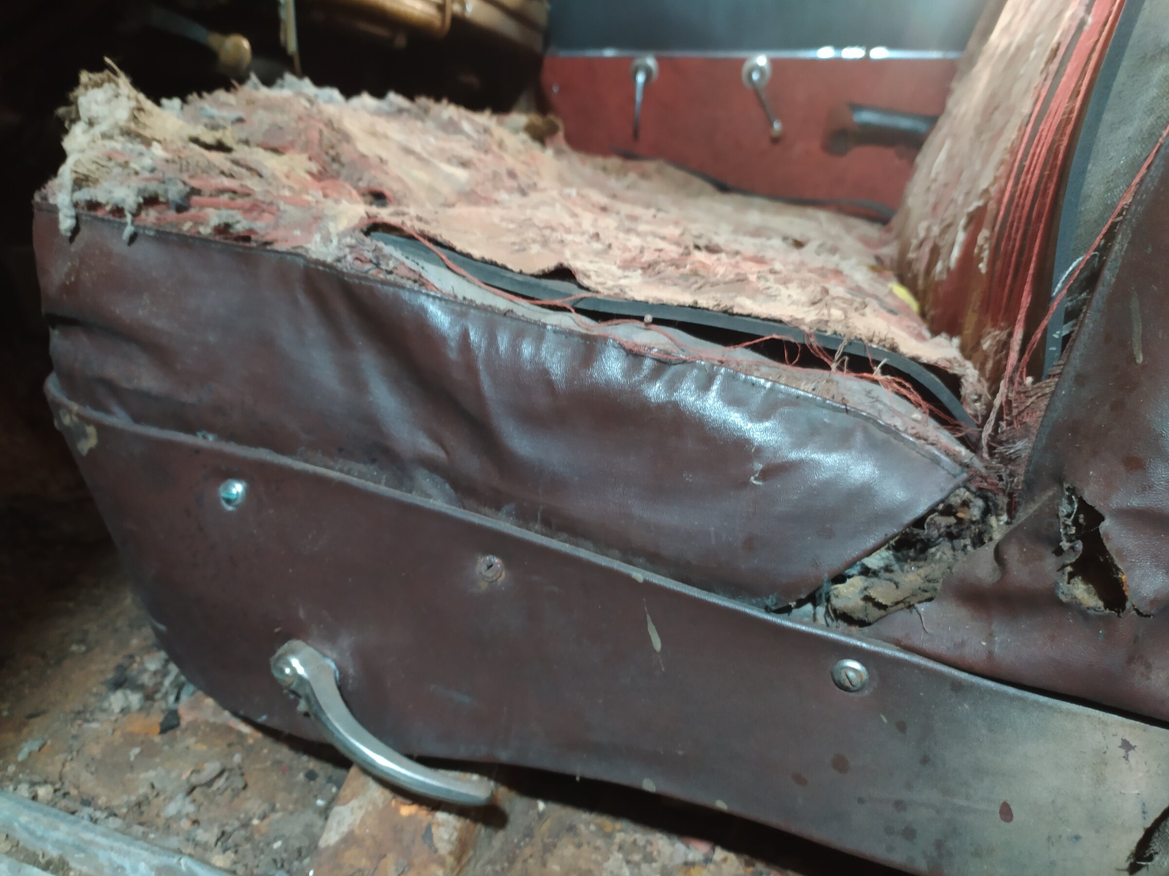

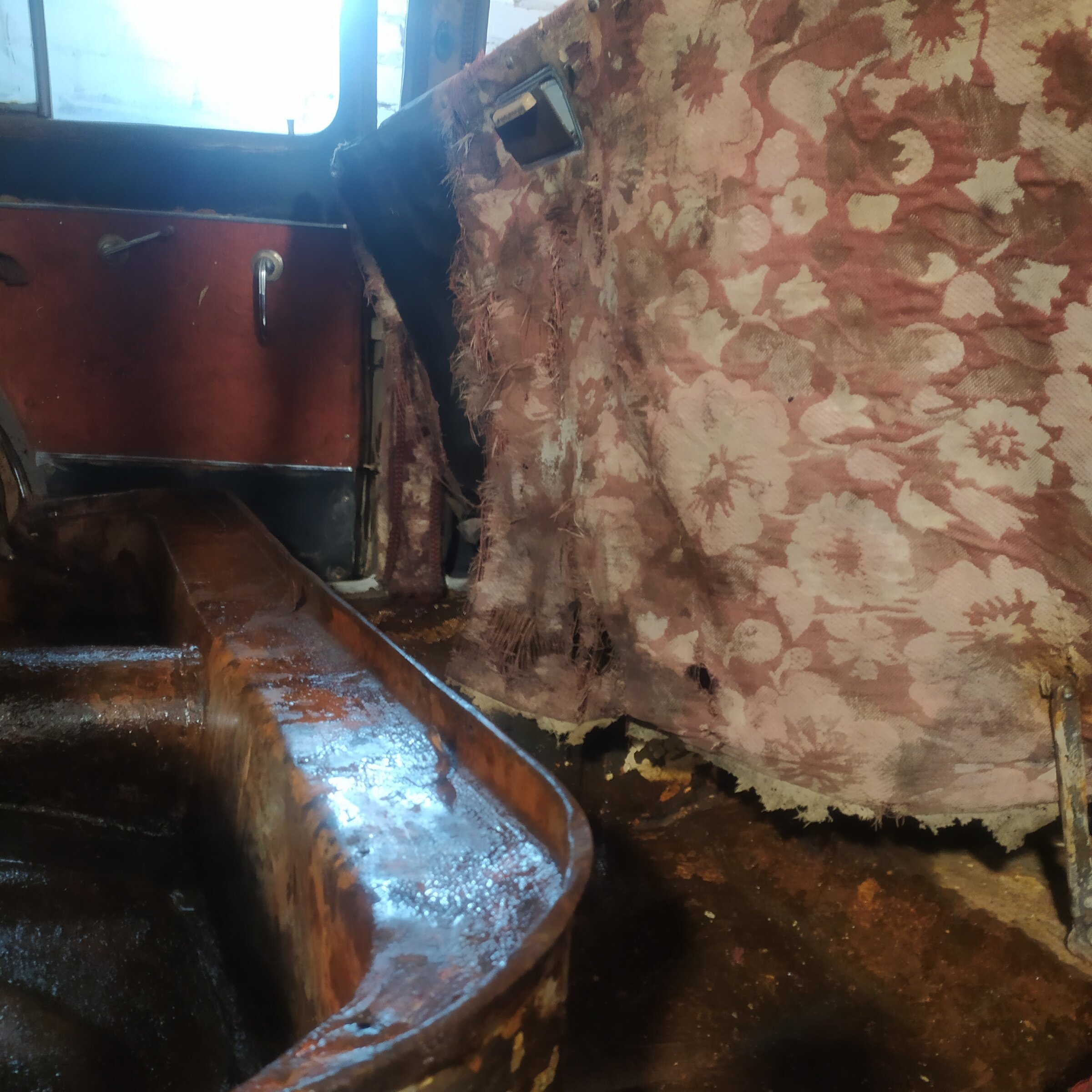

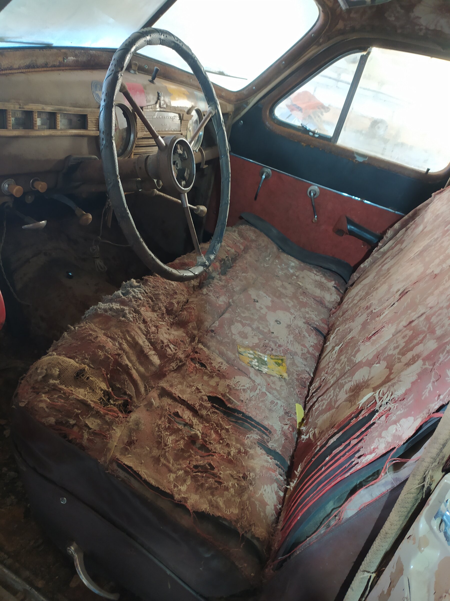

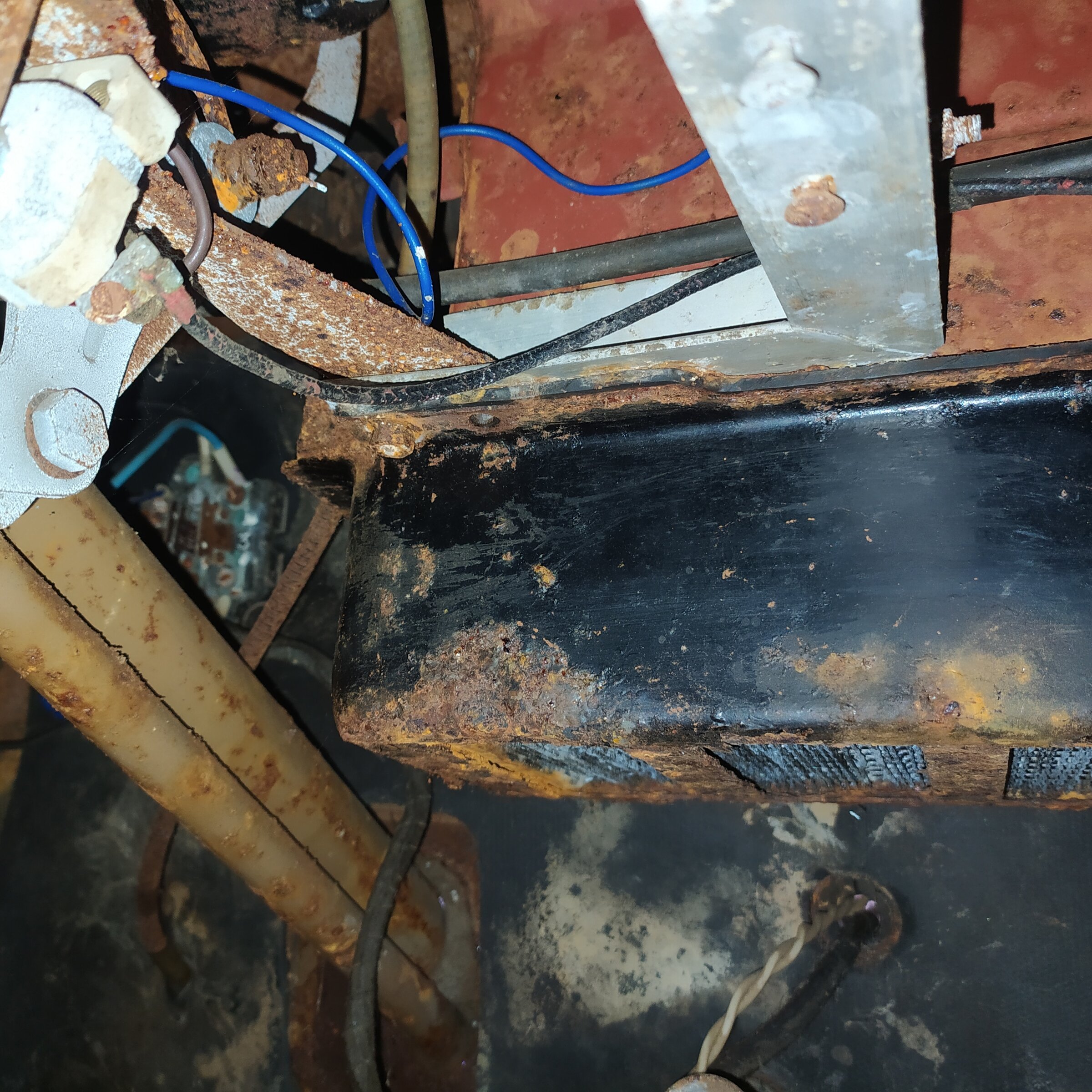

И да, переднее сиденье видимо пиленное. Пока внутрь не залазил, но сзади установлены распорки -держатели, салазки сзади приподняты ( подложены деревяшки)

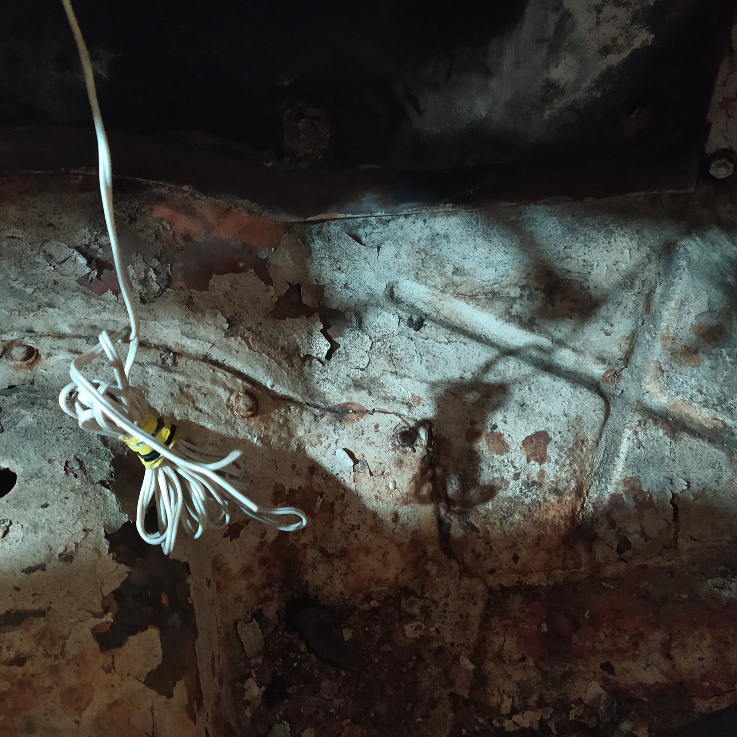

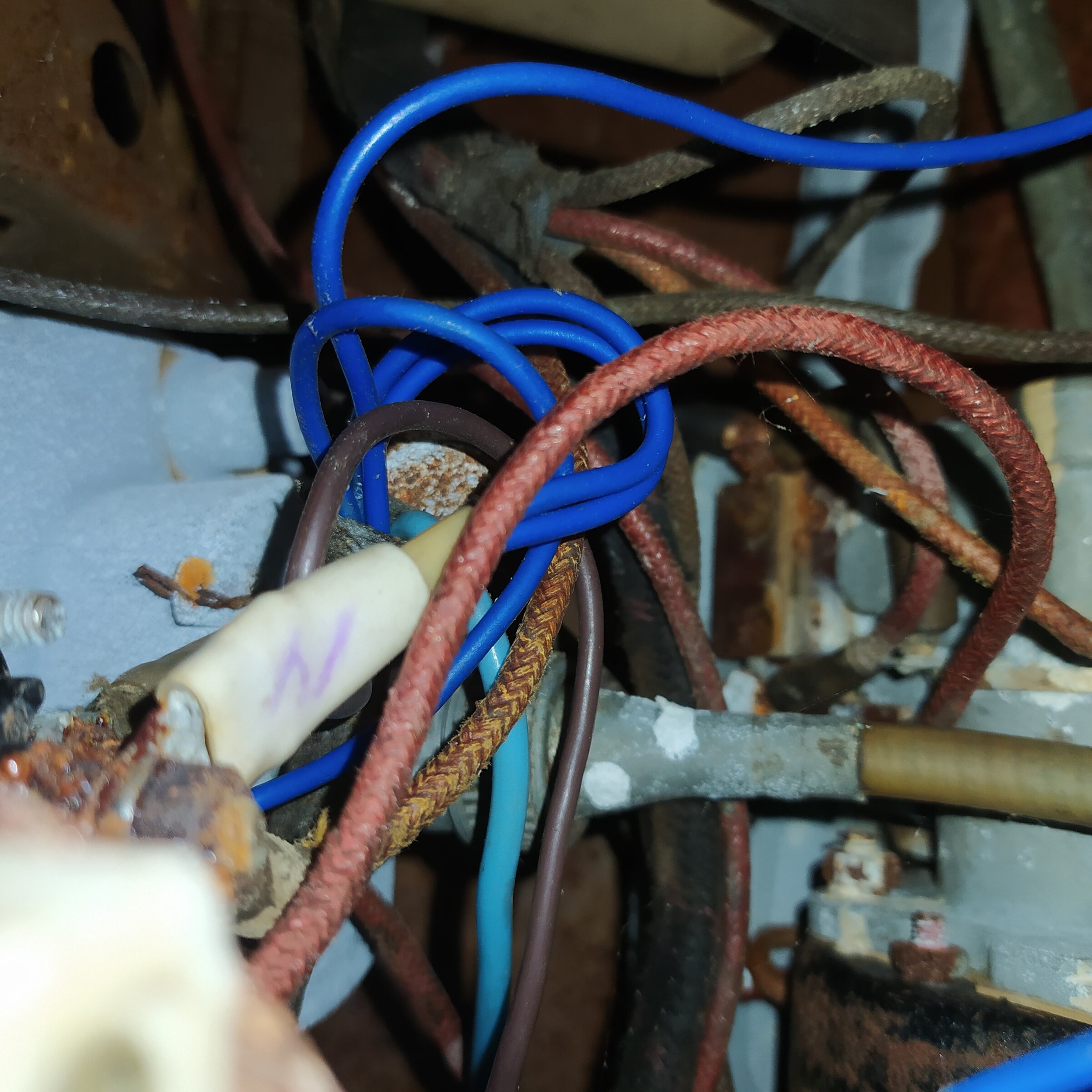

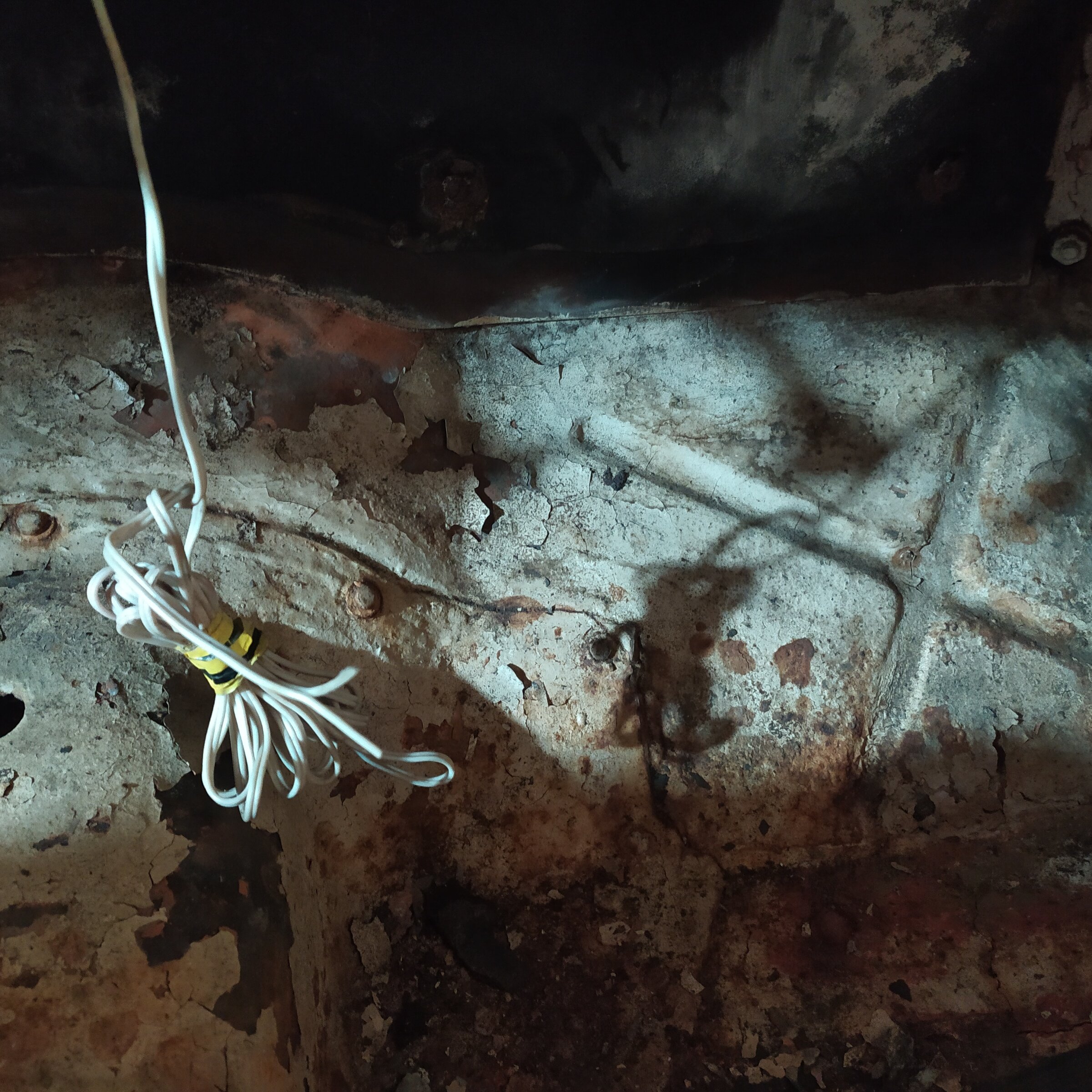

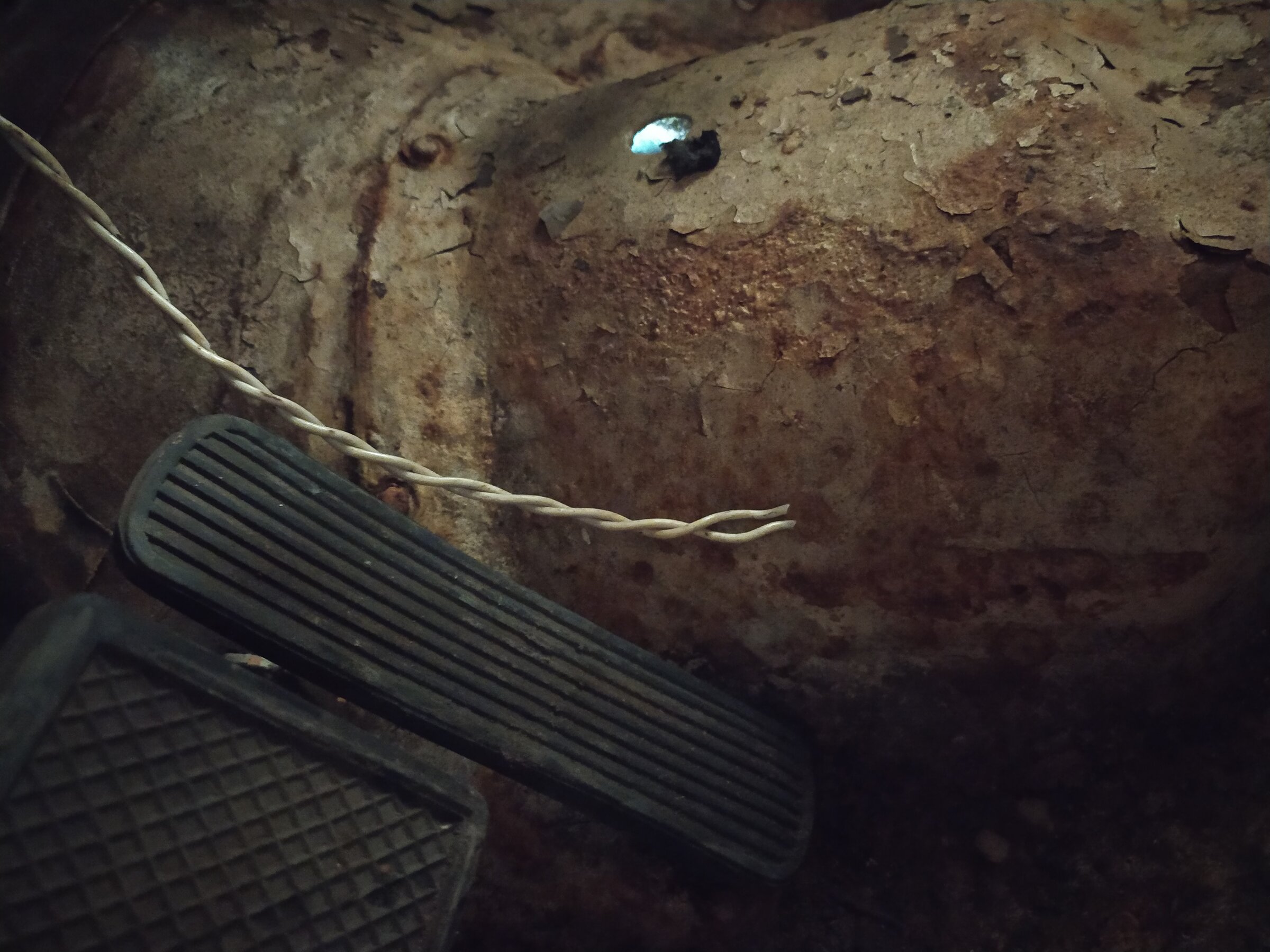

Ещё чуть. Вместо радио здоровый динамик. В полу водителя насквозь прогнило. В машине самодельные противоугонные устройства
9 832
14 436
Жалко машину... Была бы очень хорошая, если бы не сырой гараж...
У меня было такое же двоякое чувство к моей машине! Вроде много интересных вещей сохранилось, но общее состояние удручало... Хотя моя и жила последние пять лет почти на улице, но все равно ей было явно лучше по салону, а кузову стало плохо ещё очень давно...

Это да! Агрегаты родные, пробег , скорее всего, не большой.

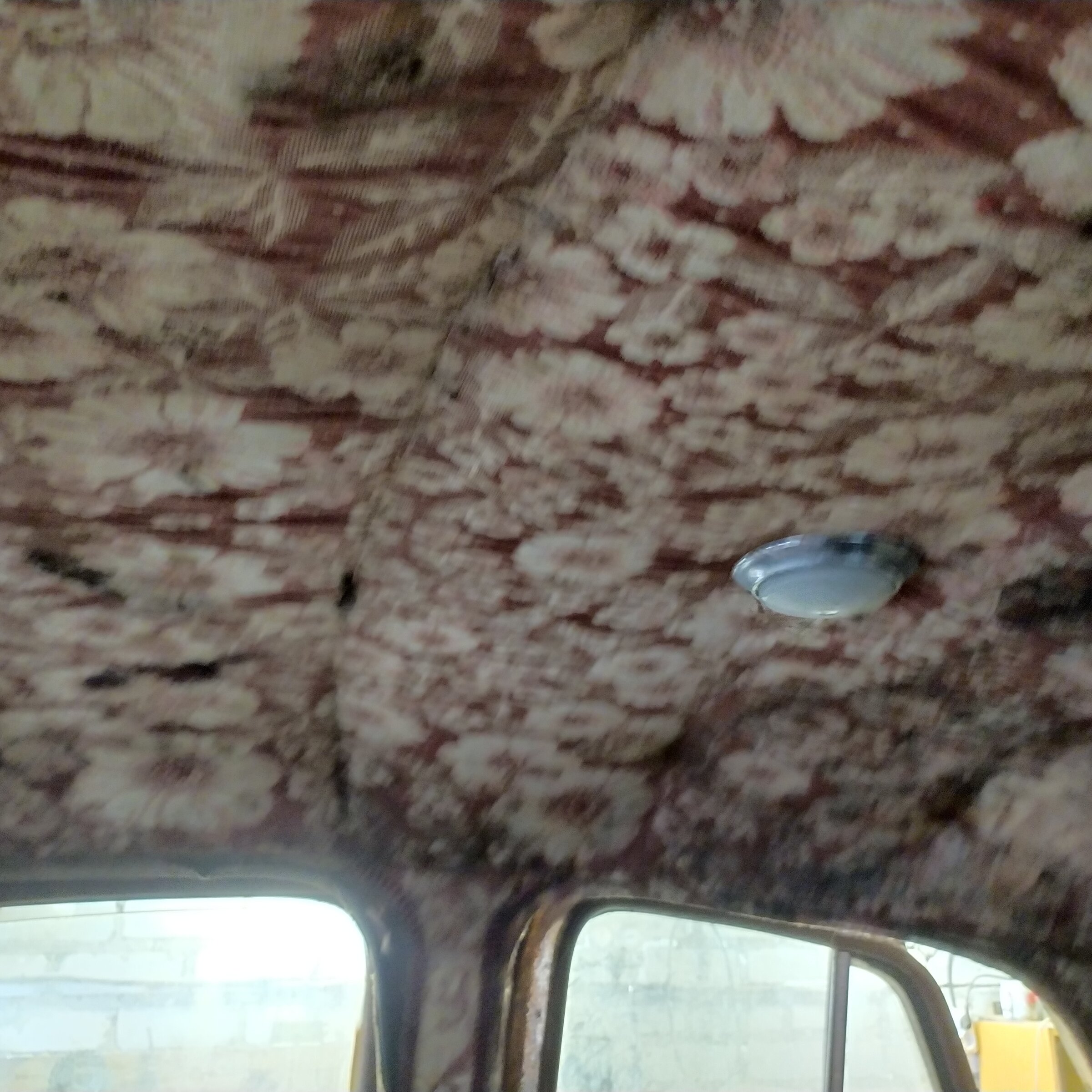

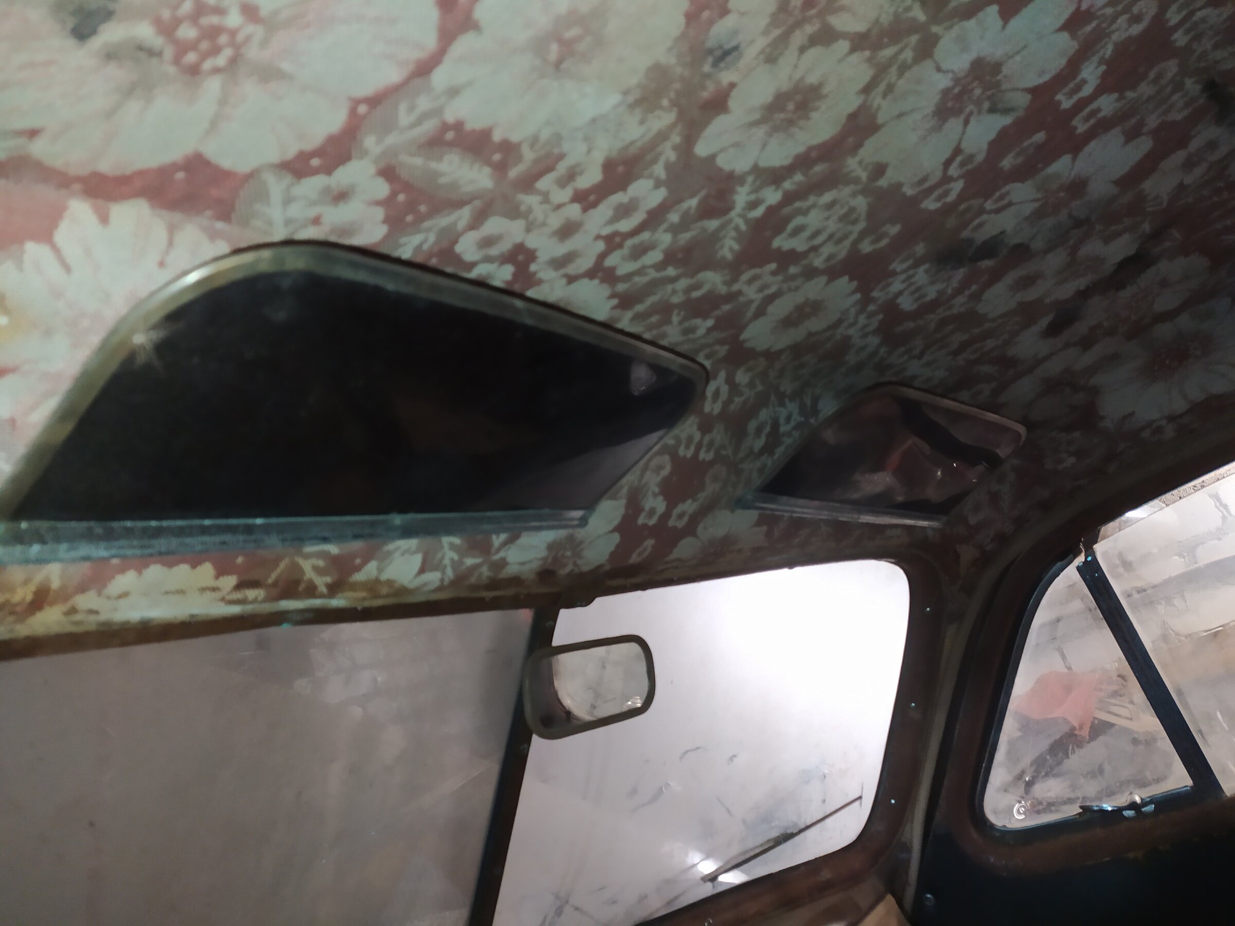

Весёлый потолочек - в розовый цветочек! Ему плохо, но его всё равно менять.

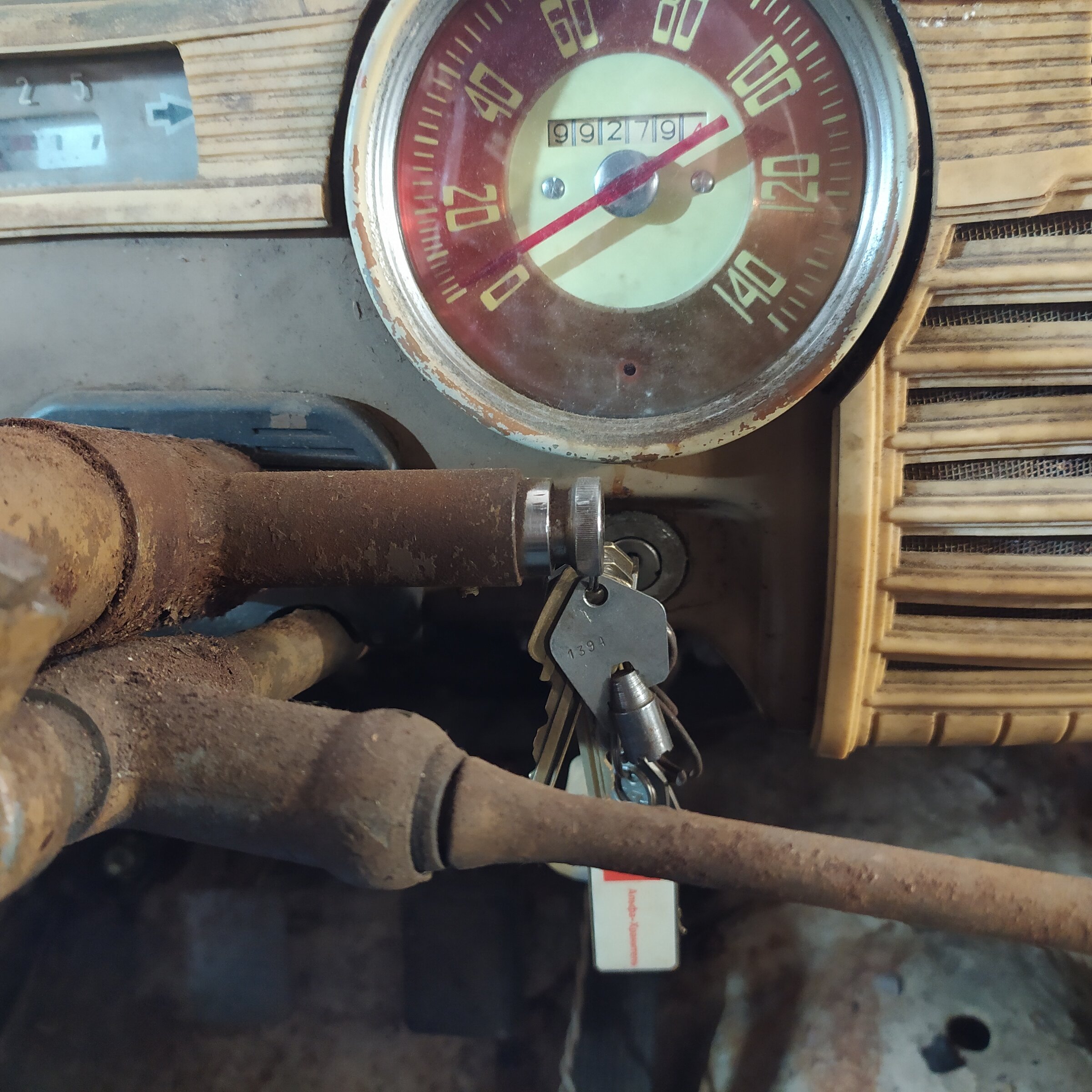

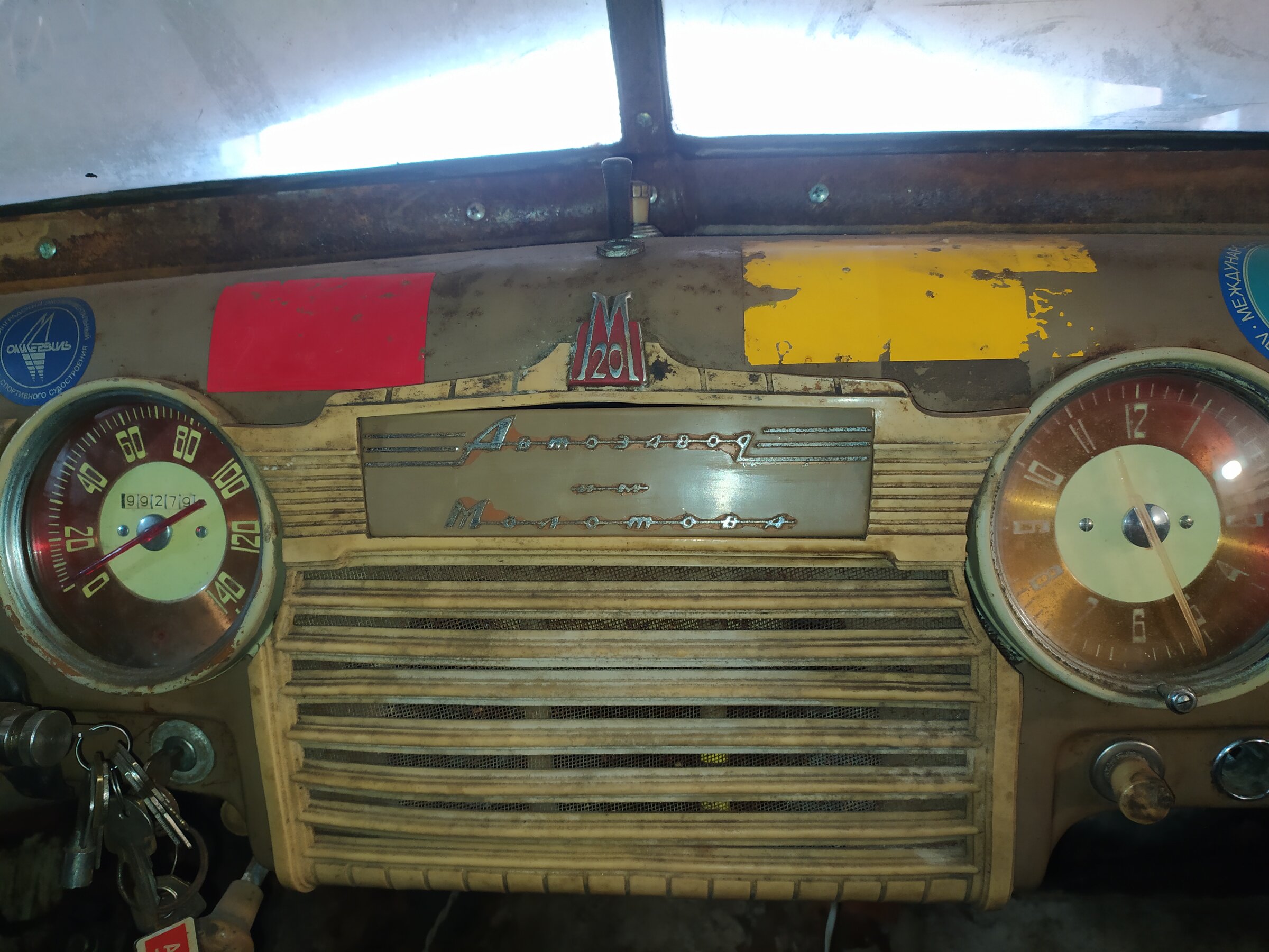

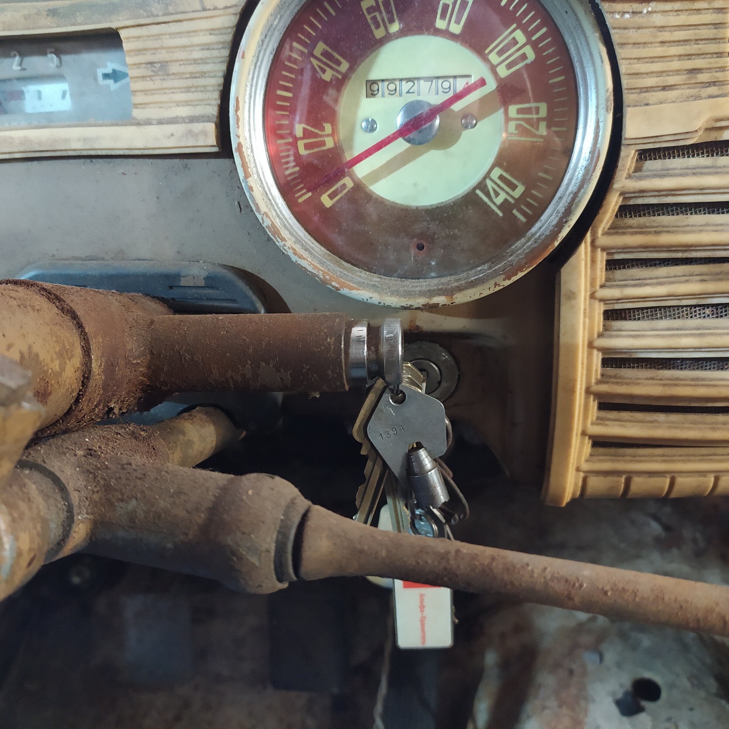

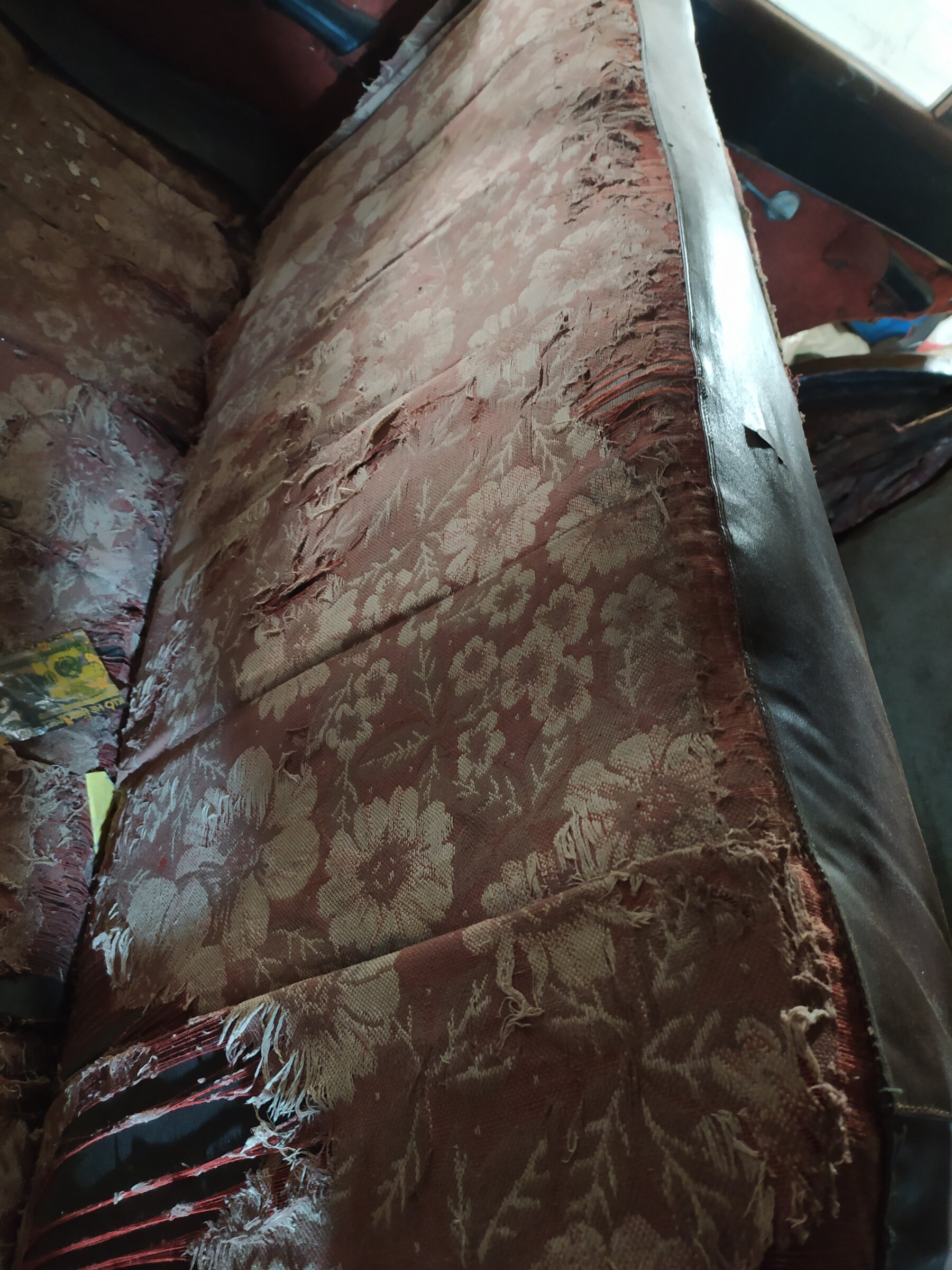

На спидометре 99 279 км и пломба. Потолок и переднее сиденье в горошек, от заднего только верхняя часть номинально осталась, карты ткань под красный бархат (пушистая и совсем не в тему) тоже понятно перетяжка. Видимо, когда то был капитальный ремонт - смена крыльев (крылья хорошие, только переднее левое помято чуть), бак нержавейка, облили сверху краской, перетянули салон. В планах выехать на первенце в этом году, а эту ласточку на учёт поставить бы.

Купил на пробу раст стоп для днища в ёмкости 1 литр, до этого только аэрозольные покупал. Намазал полы. Это как временная мера, для консервации. Совсем не понравился, стоит дорого, по факту густая жижа, не видно что ползет по ржавчине и есть реакция какая то. Где нанес, там осталась, не ползет. Вот аэрозольные вещь, но покупал как канадский материал (дороже стоит), не российский. И аэрозоль хватает совсем на чуть.

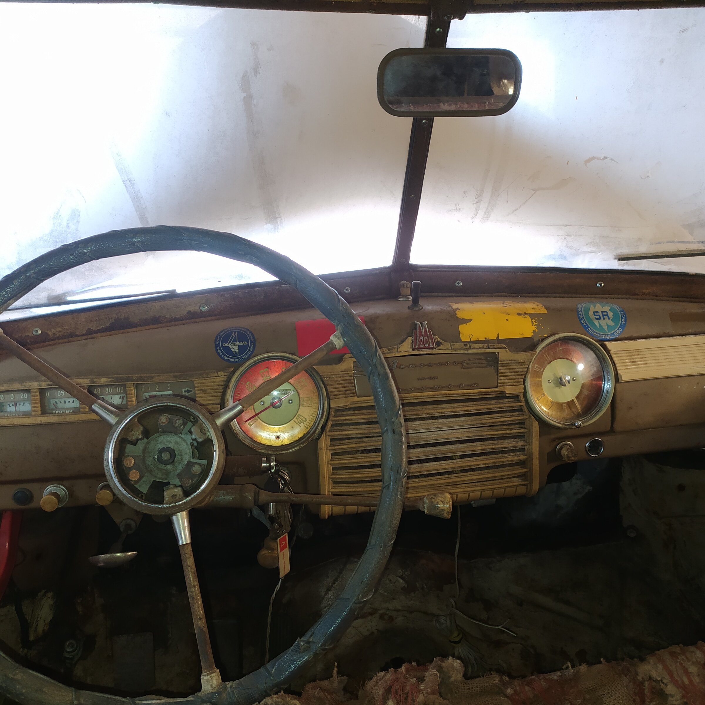

судя по стойкам форточек задней двери - 3 серия ,
судя по картам салона - тоже 3 серия - только 2 молдинга + 2 вставки из дермантина.

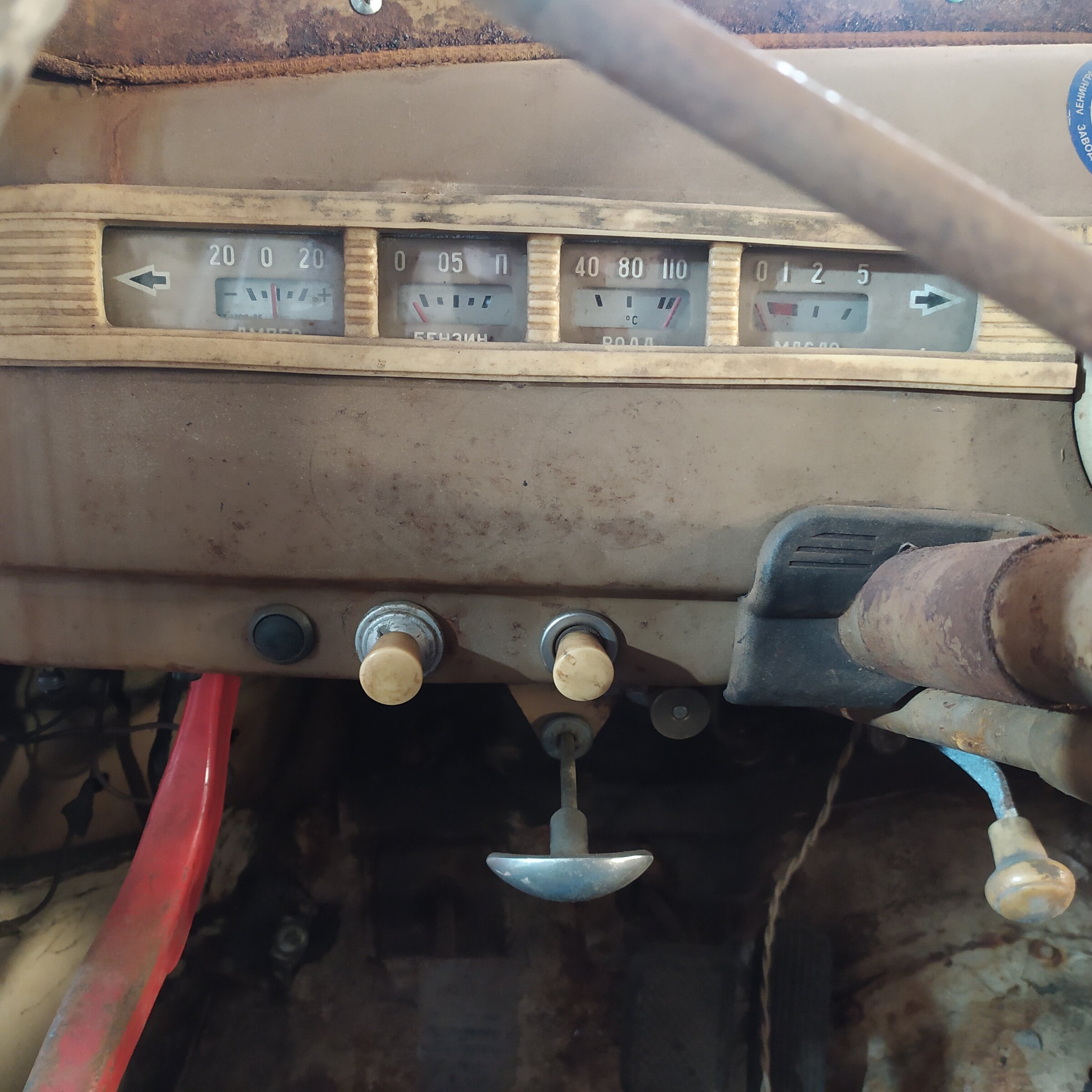

хотя приборы и пластик 2 серии...
видимо это переходка конец 54/начало 55г
крылья без " балкона " для ободков фар и более обтекаемые и менее "чемоданистые" )) - последние выпуски 2 и вся 3серия
Реакции: СЭМ и gazovod

Машина да, 1955 года выпуска, но на переходках приборы трешечные же были. Номер кузова 122788, по табличке на сайте gaz20.spb.ru из последних до смены нумерации.
