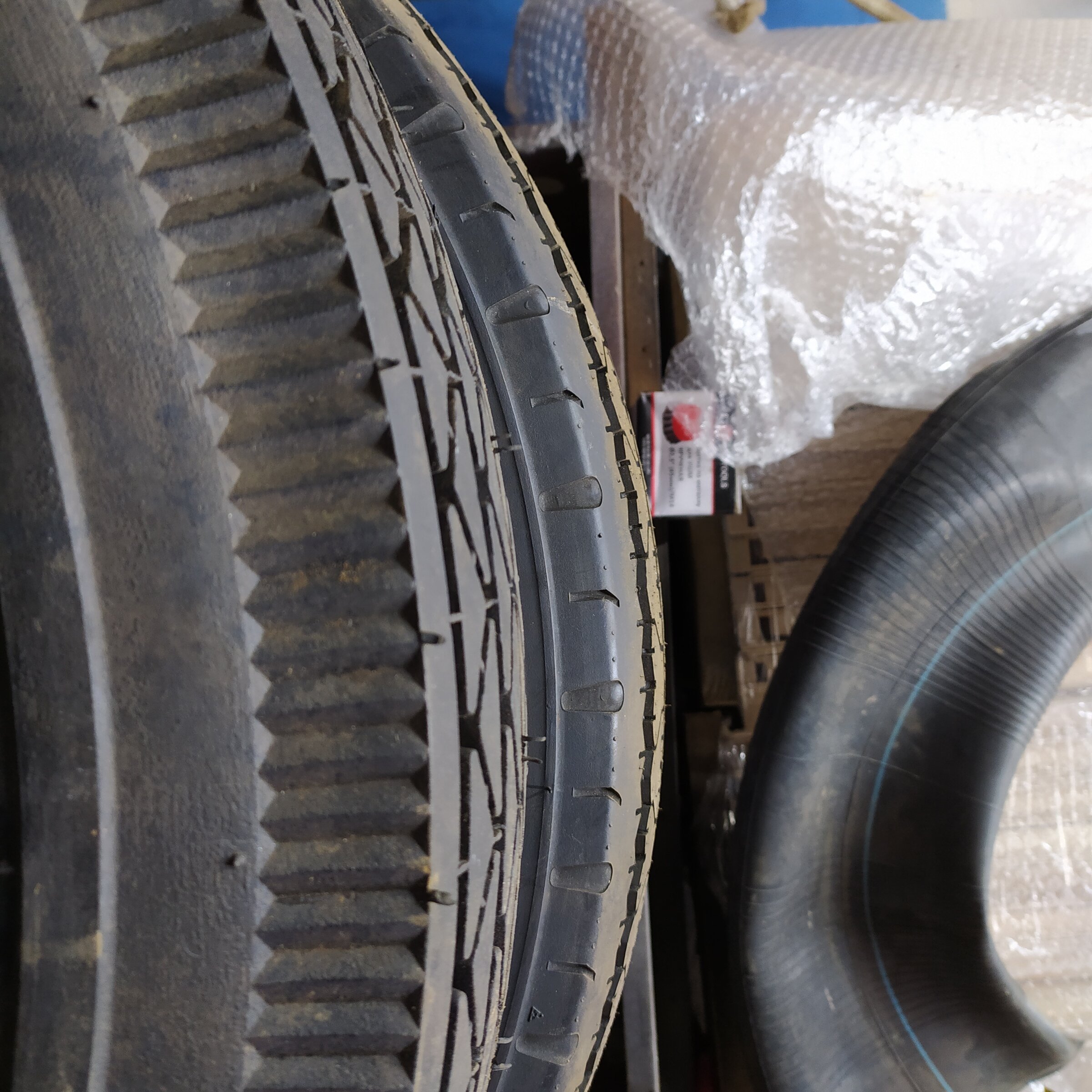

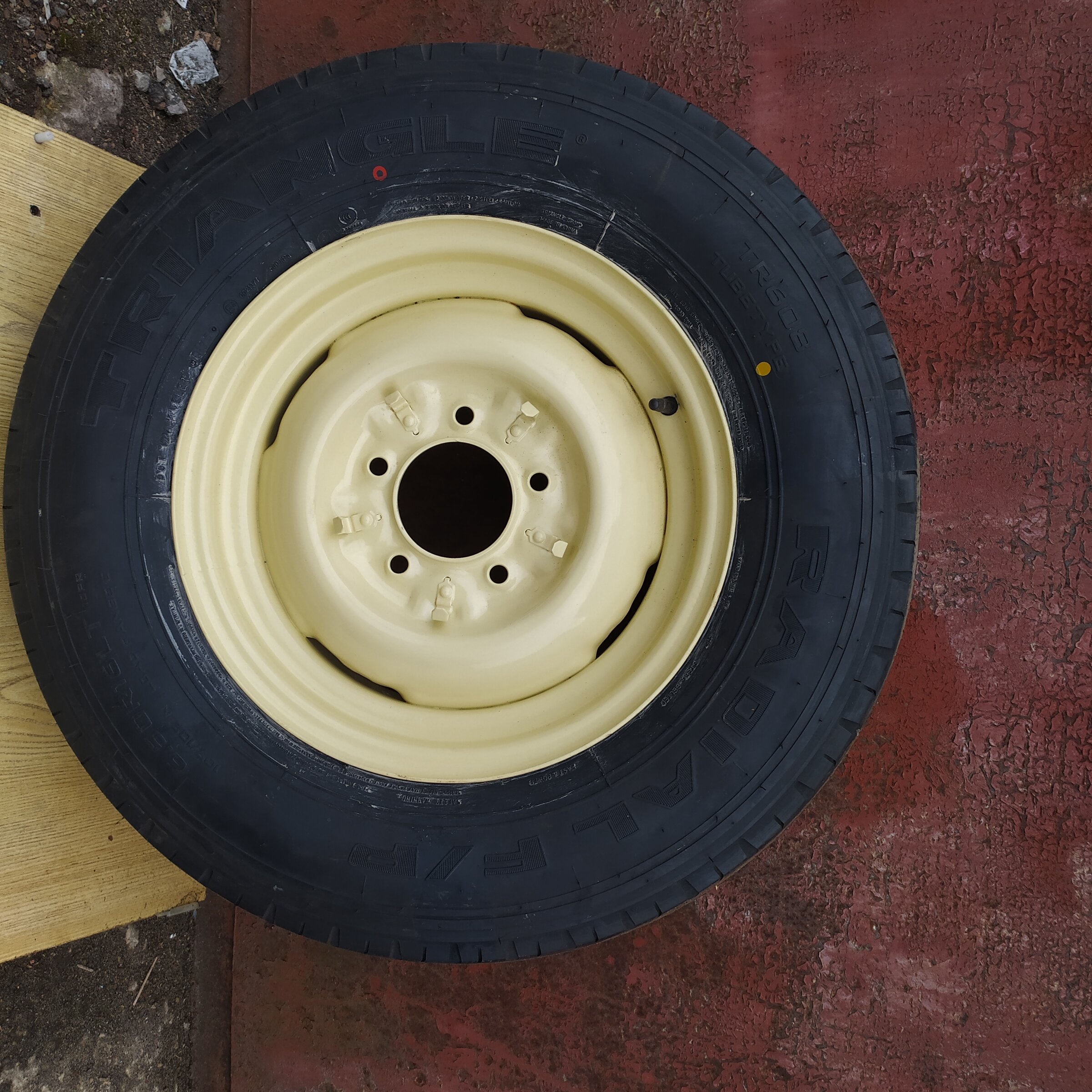

Нашел время сфотографировать резину, китайскую и И-77. Китайская повыше см на 3 и пошире на 2 см в целом. Диски нысса. Перед у меня тоже ныссовский.
Новотны
22.10.2009
1 853
2 975
Мск
Перебор, мне кажется… Родная и-77 и так немаленькая, не вполне гармонично смотрится на машине, на мой взгляд. А китайская еще больше….
Реакции: СЭМ
Алекс
28.02.2008
736
1 045
Калуга
Ну на машину ближе к лету буду ставить, следующая фотосессия на Победе будет
4 475
6 913
Это размер похож на резину от козлика, как то тоже сравнивал от 67 и и-77. На моей стояла изначально резина от 67, дубовая конечно, но ездили ведь на них.
ПС: Тестовый пробег покажет что к чему. Немного скорость у старушки вырастет)))

Рисунок протектора типично шоссейный. В теории должна быть не очень шумной. Да, и он заставляет трижды подумать перед съездом на кислый лужок.
Реакции: Алекс
Пионер
23.01.2014
1 211
2 033
Пермь
Да нормальная резина. Колёса выглядят отлично. Наружный диаметр как у Нысы. Сколько народу на Победах источили Нысовские покрышки?!!! И протектор нормальный. Поставите, попробуете, покажете, расскажете. С Уважением, Олег.
Алекс
28.02.2008
736
1 045
Калуга
Пробовал перед шиномонтажом, так китайская мягче, чем новая и-77, та дубовая.
