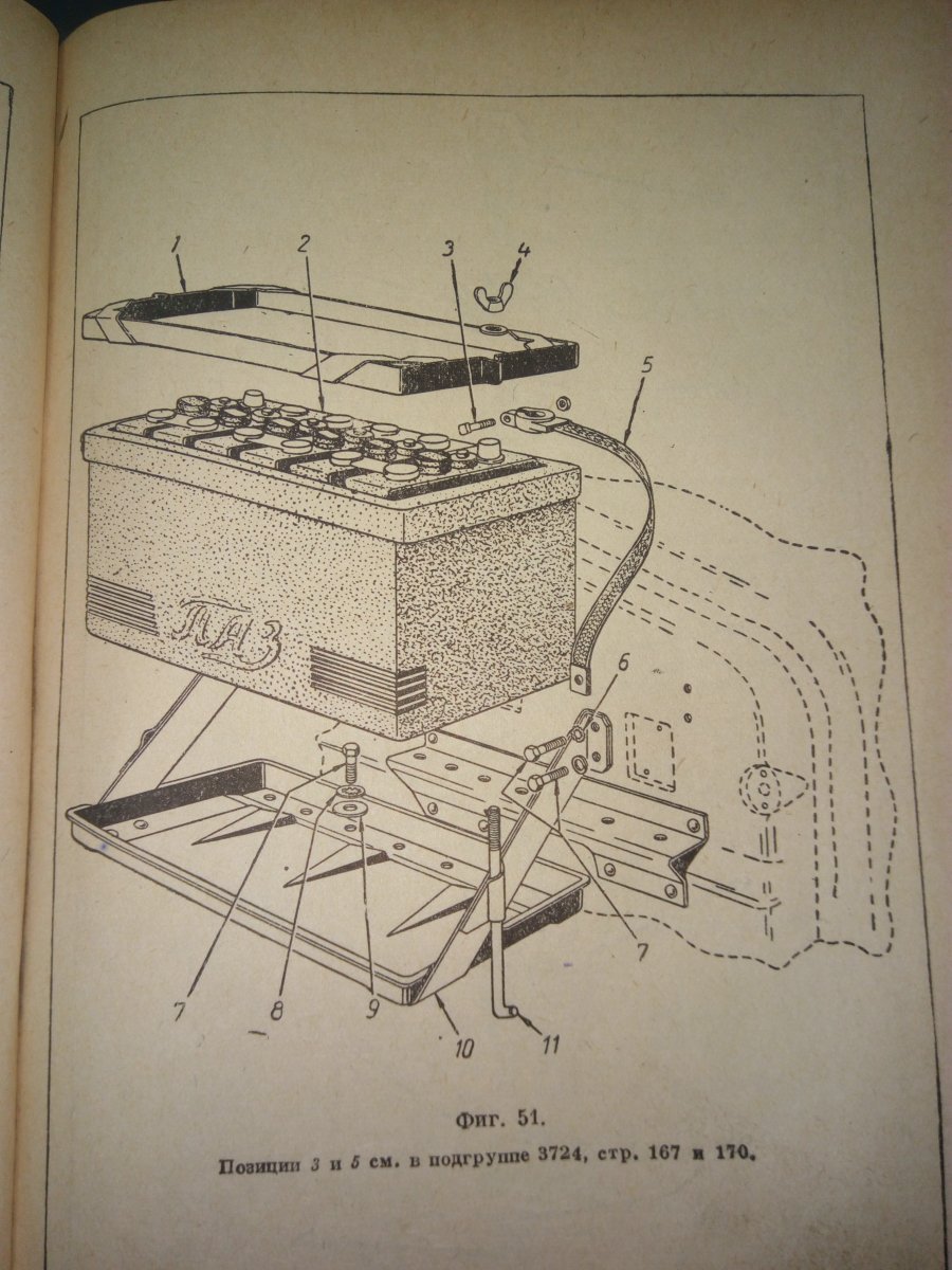

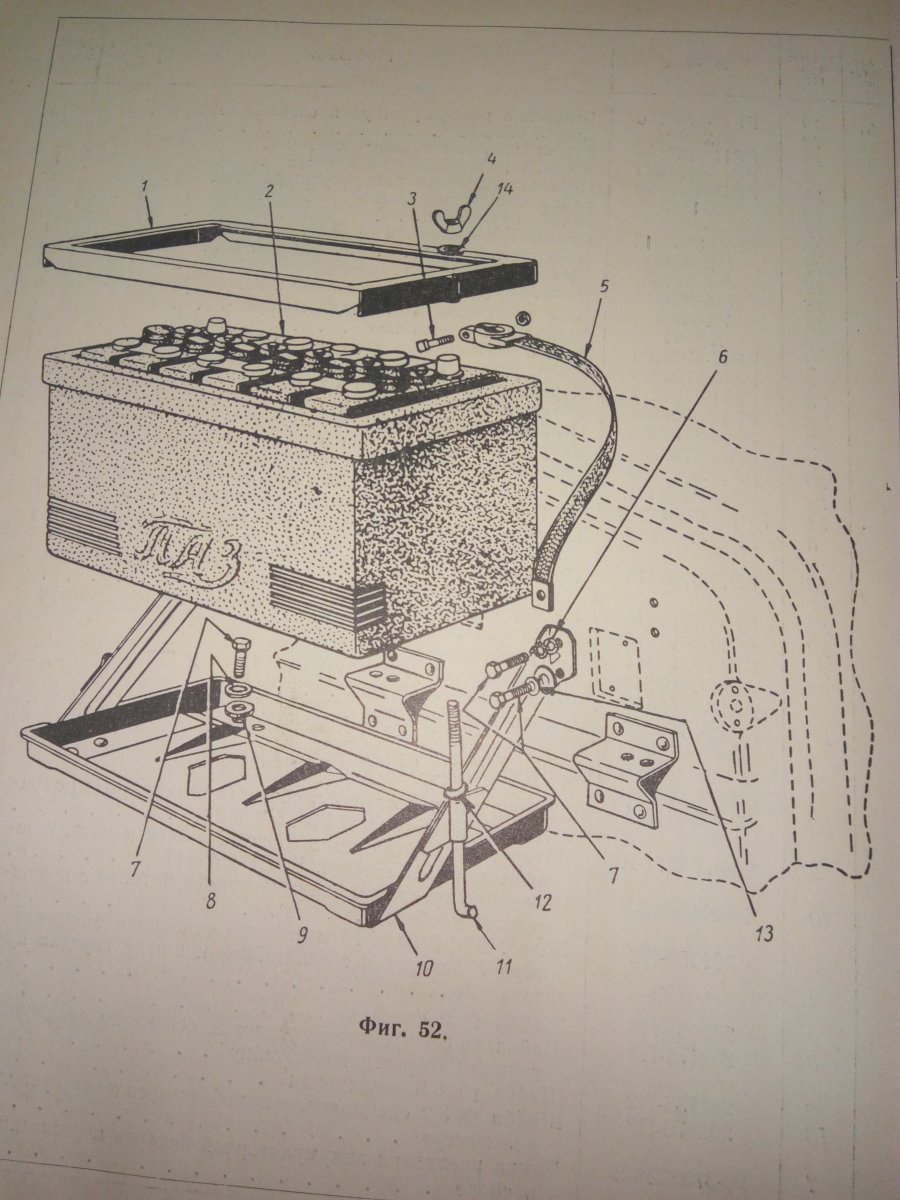

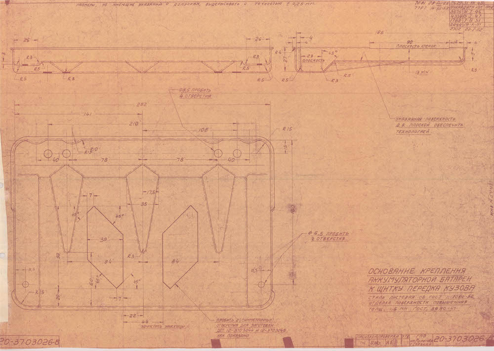

Отличия ранних и поздних оснований крепления аккумулятора.
Согласно каталогов запчастей, было 2 типа оснований и рамок крепления аккумулятора:
1950 г.
1955, 1960 гг.
Т.к. каталог 1955 г. относился еще ко второй серии, можно полагать, что переход от одного вида к другому был между 50 и 55 г.
На чертеже основания последняя дата изменения - 16.12.53, видимо, позже этой даты уже точно стояли поздние основания.
С рамкой сложнее. Ранняя и поздняя по каталогам имеют один и тот же номер, 20-3703035-В, но чертежа на нее у меня нет, и по датам ничего непонятно.
Если кто что знает, просьба дополнить информацию.

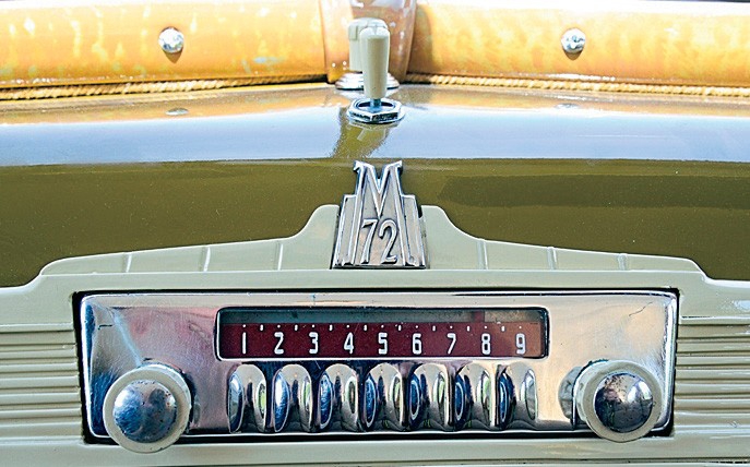

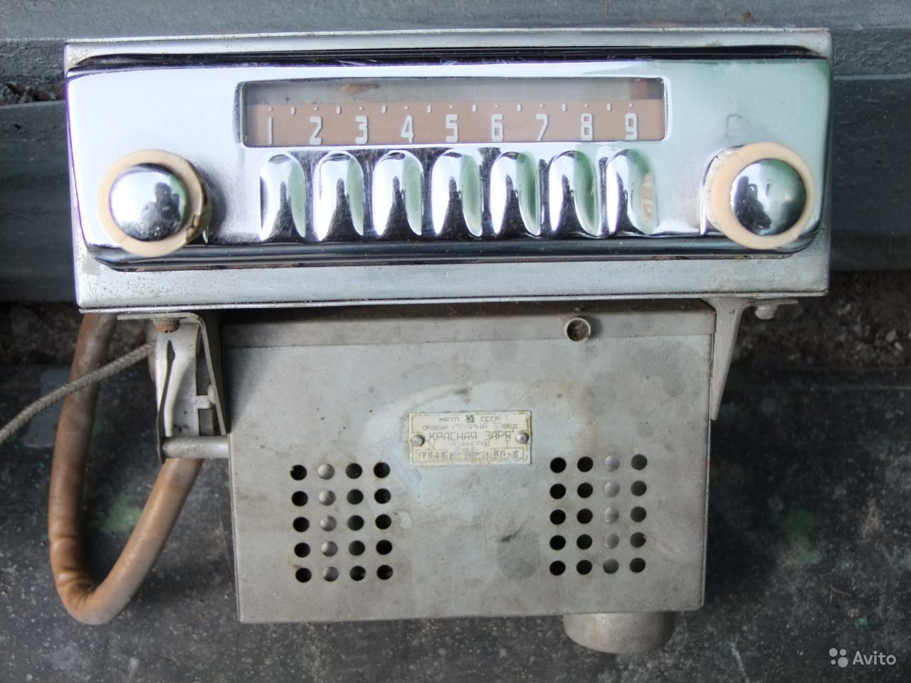

Подумал что тут будет актуально, не стал отдельную тему создавать.
Занялся восстановлением радиоприемника. Дошло дело до шкалы.
Следовательно возник вопрос: какого цвета должна быть шкала на радиоприемнике в машине 1955г.в.?
По идеи это были машины с приборами второй серии - т.е. с красными шкалами приборов. Но я никогда не видел приемника с красной (выцветшей золотой) шкалой. Только с коричневой, как на фото - в цвет приборов третьей серии.
подскажите, как должно быть? может так?

Михаил, спасибо.
Тогда получается что на машинах 55-го года на приемнике коричневая шкала, а приборы красные?
4 804
1 608
Я не думаю, что с красными приборами ставили приемник. Скорее установка приемника началась в период переходных приборов.

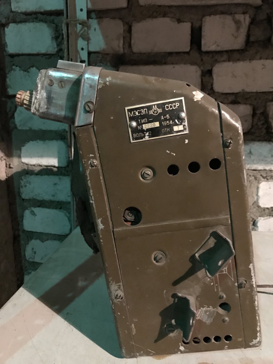

Разбирал Победу с тельняшкой 1955 года, детали маркированы были февраль-март 1955. Приборы красные второй серии, пластик салона коричневый, антенна стояла обычная заводская, приёмник 1955 г.в. в корпусе коричневого цвета как на ЗИМе

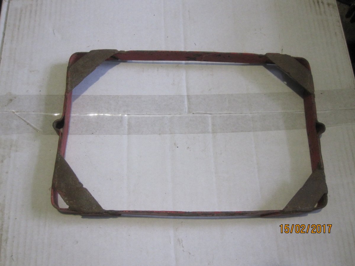

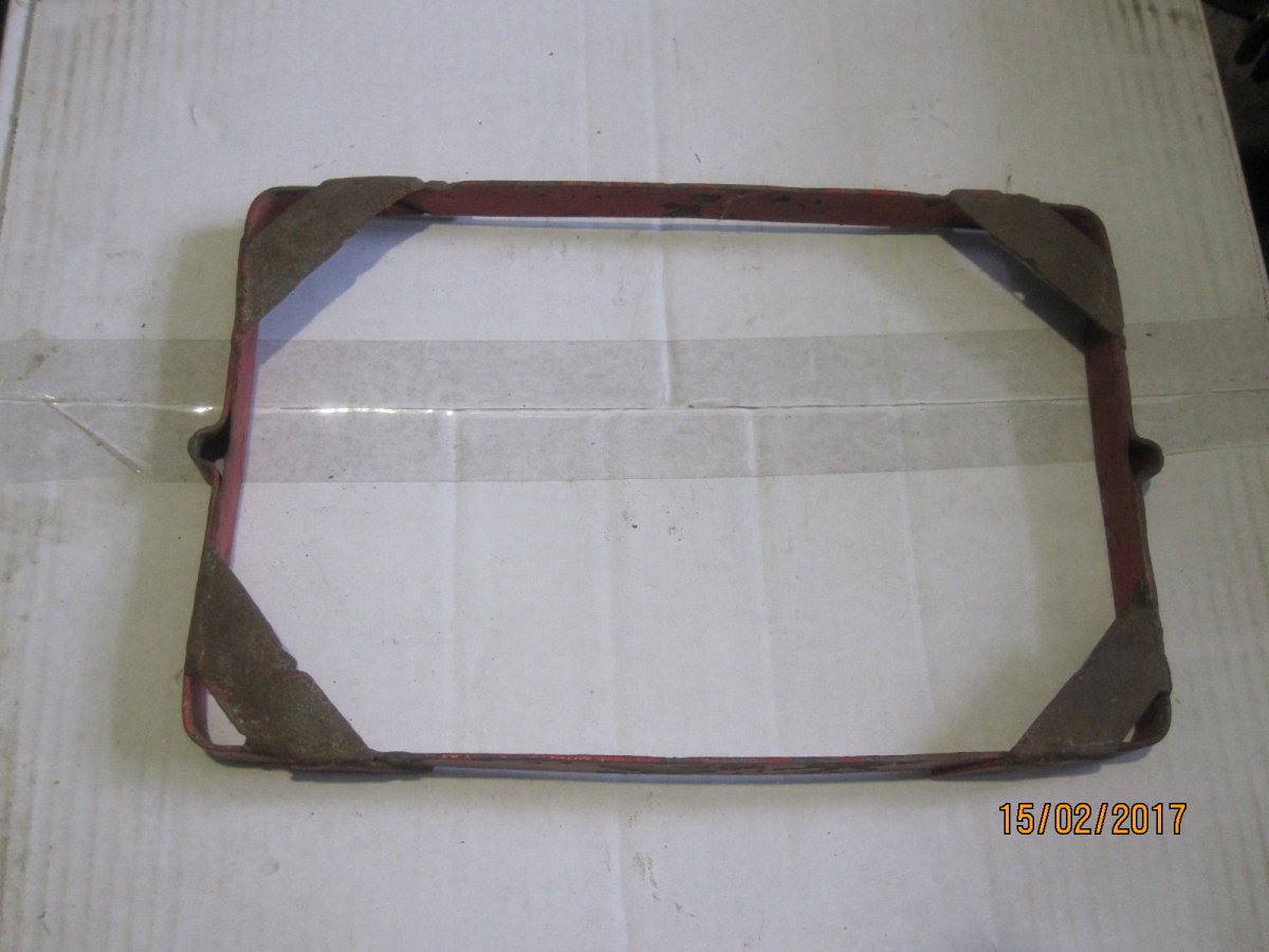

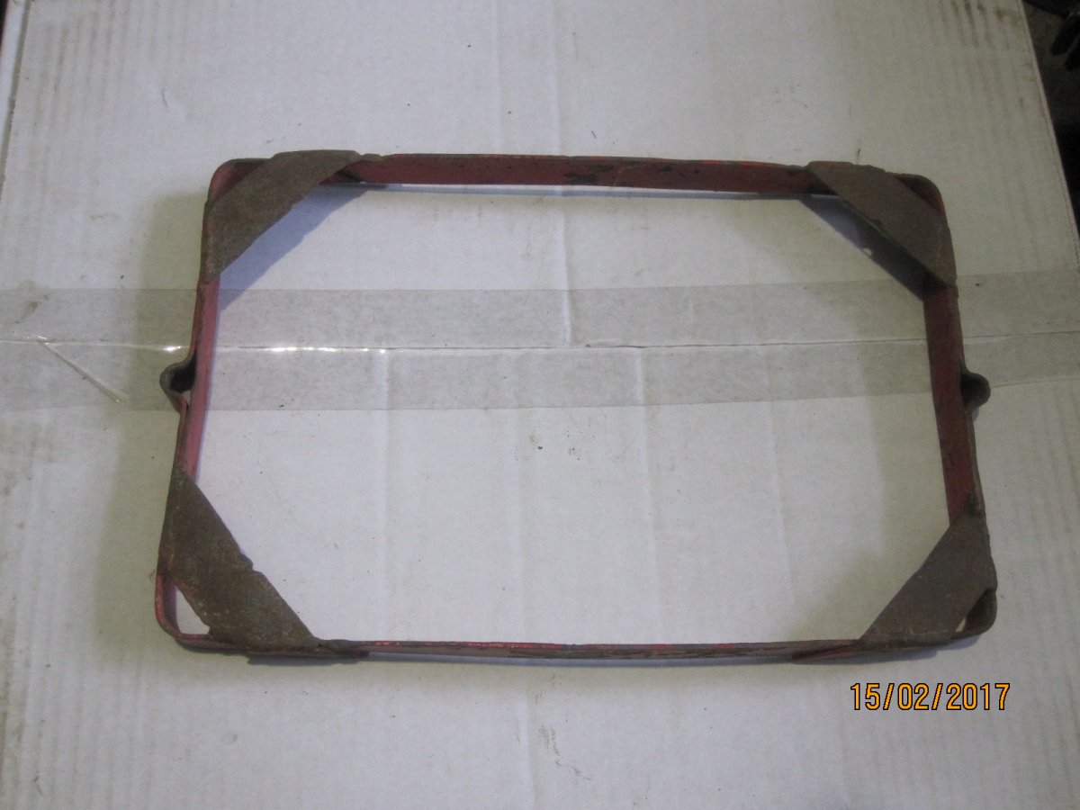

Рамка аккумулятора ранняя с моей машины 49г.

А что значит приемник в коричневом корпусе? Пластик у меня весь коричневый. Год выпуска 54. Антенна есть. Приемник вроде обычный.

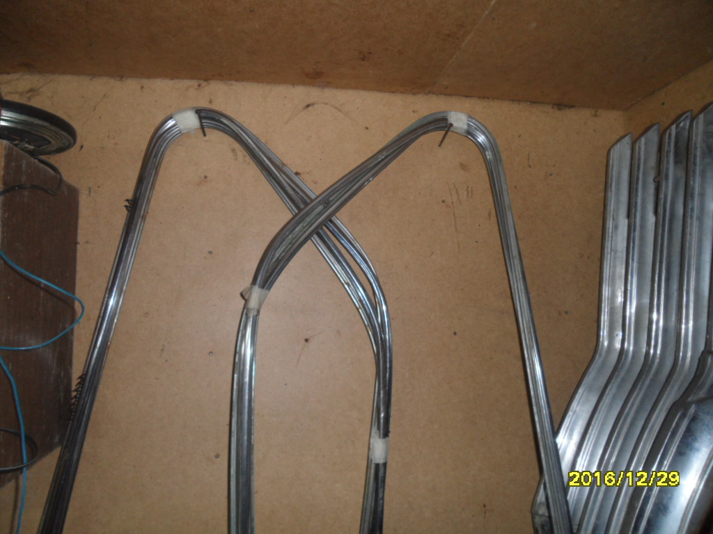

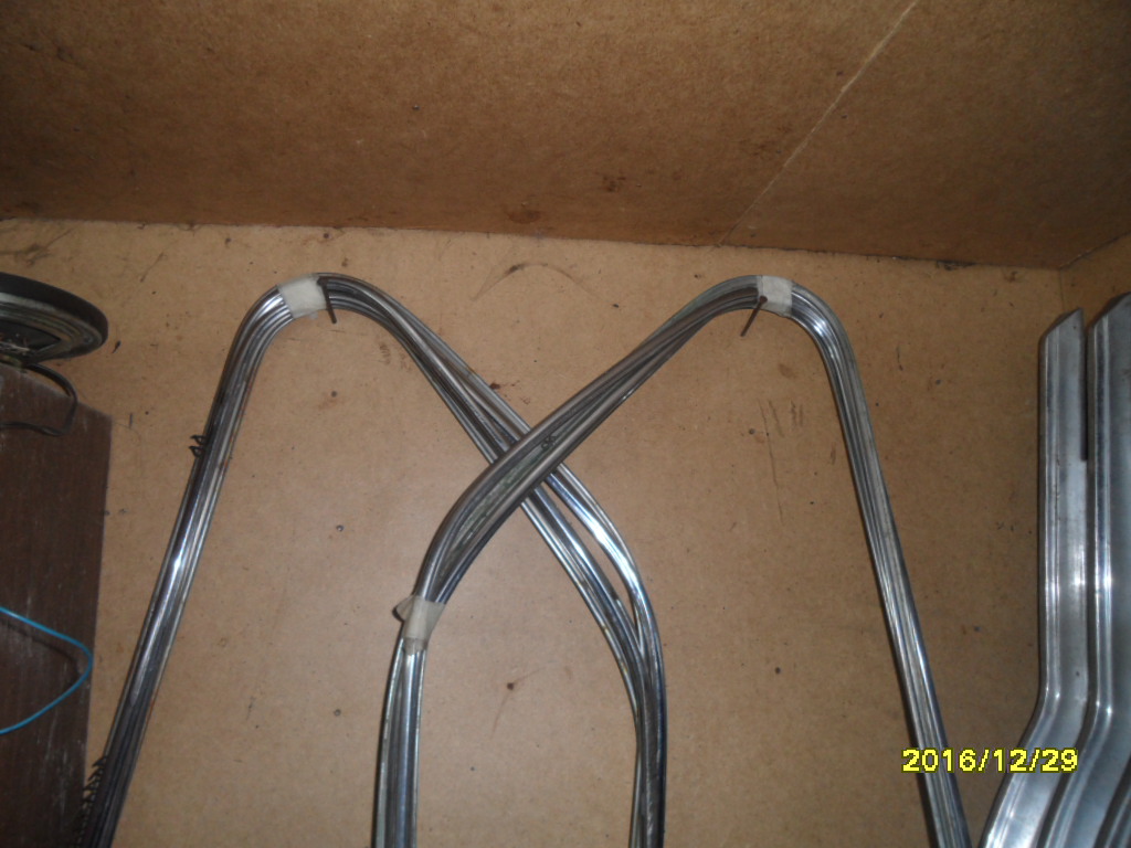

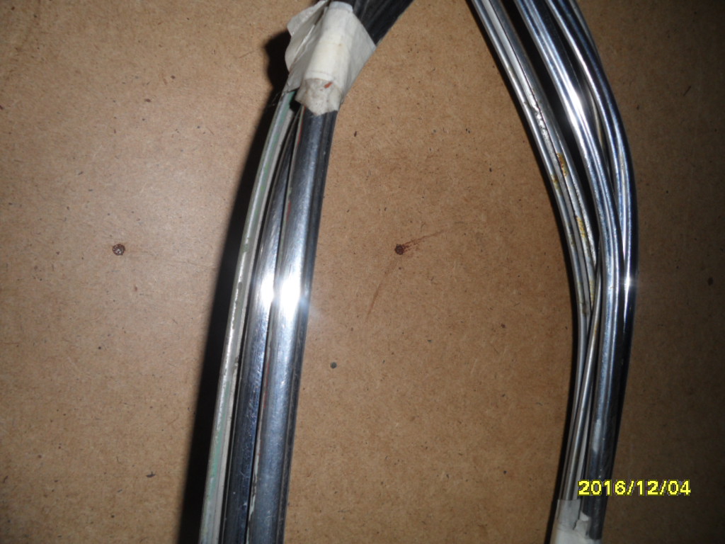

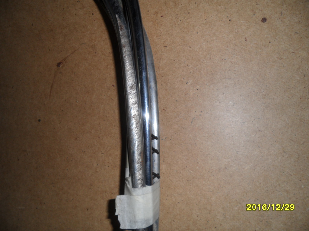

да а как отличить молдинги?

Весь корпус приёмника и преобразователя не оцинкованный, а коричневой краской покрашен

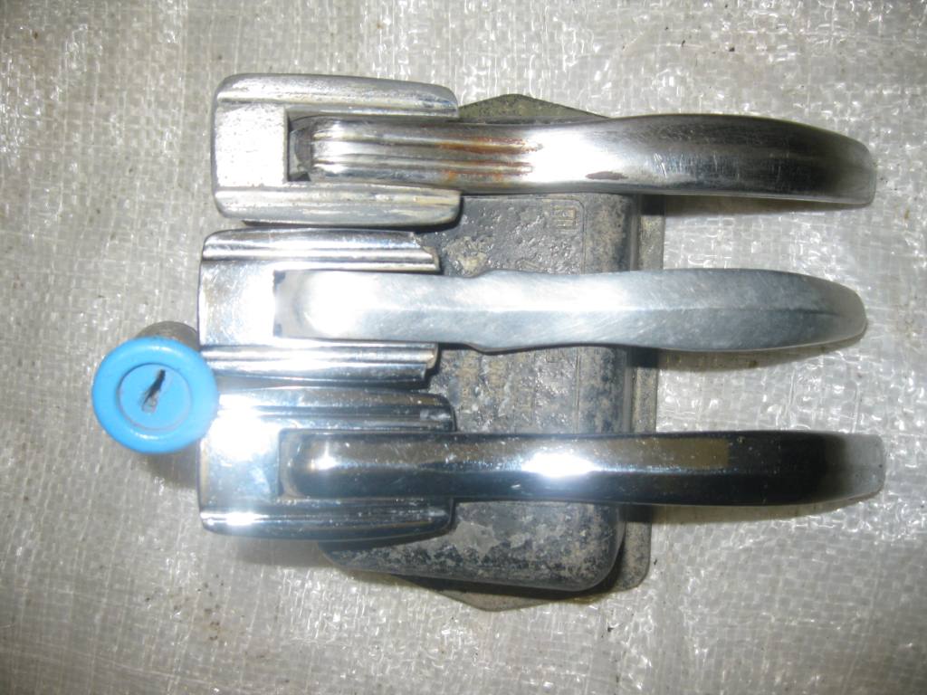

Возможно были варианты.Фото личинки без крышки стоявшей на победовской двери . Другие личинки с крышечками от победы на эту дверь не становились.
