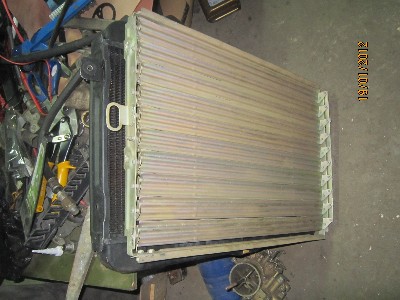

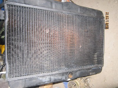

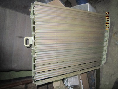

Сегодня установили радиатор от нивы 2121 ижалюзи от уаз.Радиатор вынесен за переднюю часть панели фото выставлю после пуска,сегодня не успели.
phantom
20.02.2007
1 232
75
А хватит-ли объема радиатору от нивы остужать двигатель?

Извеняйте отвлекся.По радиатору у знакомого стоят на газ 24 и уаз головастик двигателя от газ 53 радиаторы родные проблем нет ,причем расход на газ 24 после установки двигателя от газ 53 снизился на 20%.Весь прикол как на грузовых авто ,чем больше мощность тем меньше расход и температура ,двигатель работает без нагрузки.А вообще пока только теория буду писать о всех проблемах если они возникнут.По генератору родом из Чебоксар ,на сегодня получил только положительные отзывы.По словам зксплуататоров аппарат не имеет срока службы прост и надежен.Нареканий не слышал(возможно как все русское, как повезет)

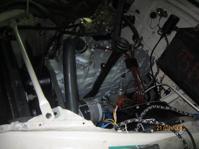

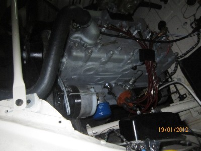

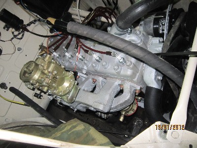

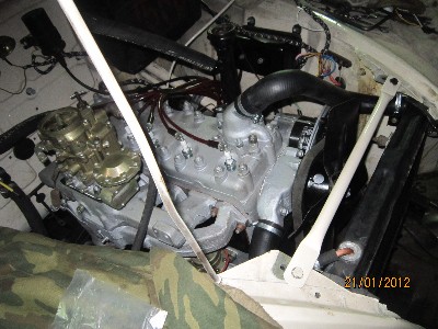

Сегодня машина ожила.Двигатель завелся с первого обарота,работает тихо,мягко ,никаких вибраций и т.д.при нажатии на акселератор подхватывает обароты мгновенно без задержек.Температура стабильна 75-80 градусов давление масла на всех режимах 3.8-4 не зависимо от температуры двигателя (масляный насос двух ступенчатый).Спасибо мастерам .

Мои поздравления! Как же это здорово, запущенный новый двигатель!
