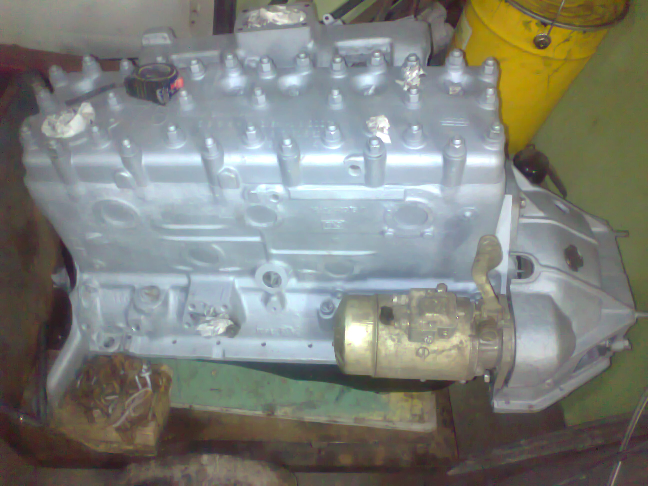

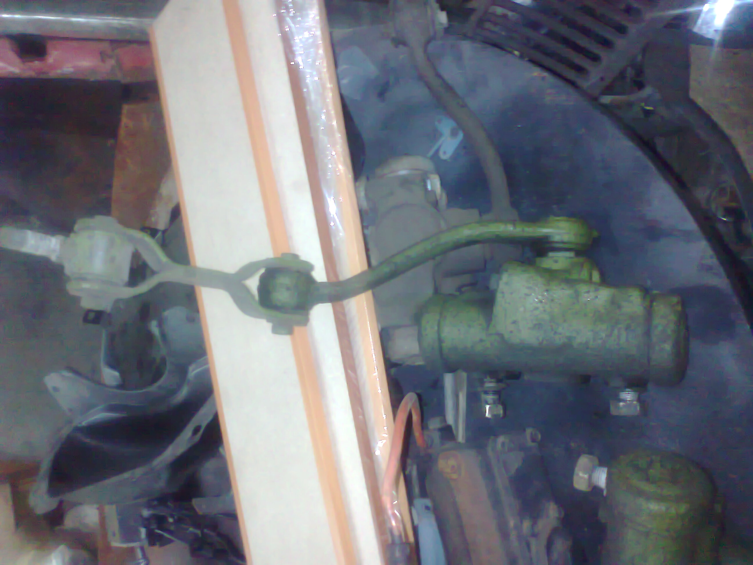

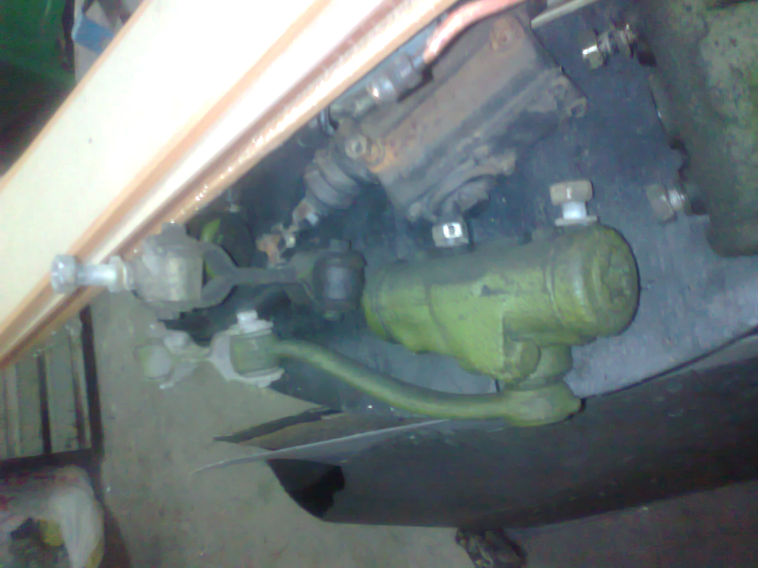

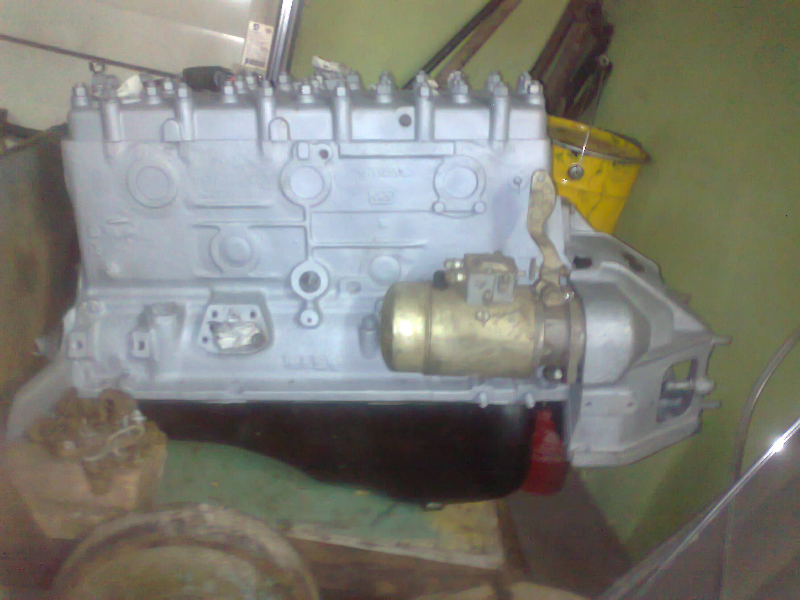

Прибыло одно из сердец машины.Если кто знает подскажите от чего рычажники,откуда снял пока не скажу.

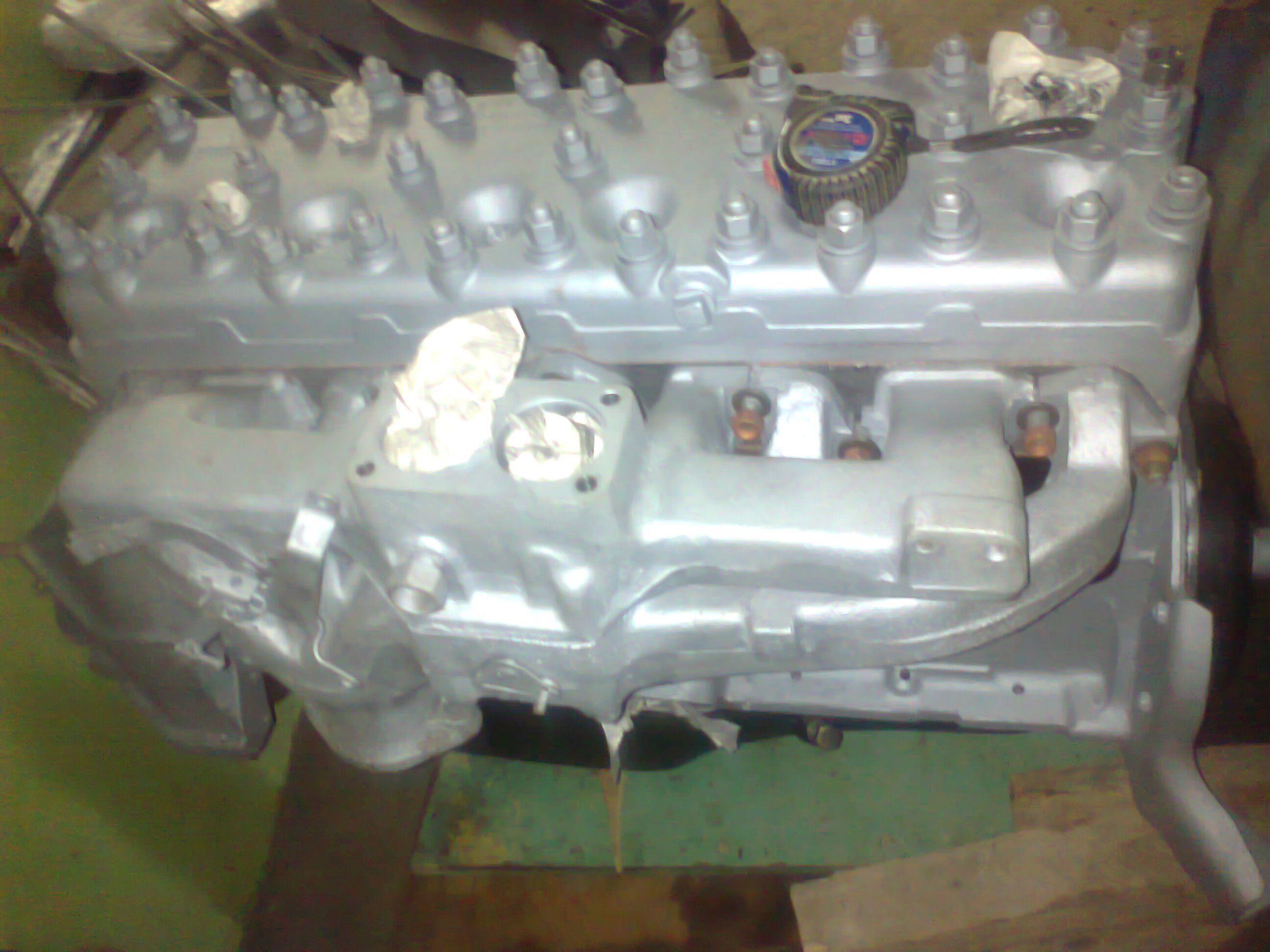

Романъ сказал(а):
ЗИМовский ставить будешь? Ваащще круть! :D
Двигатель ЗИМ без пробега.Провели полную капиталку подгонку ,притирку, балансировку замену головки на головку от газ-52.Много проблем с подгонкой корзины и диска сцепления.Мощность двигателя порядка 120л.с. при таком крутящем моменте обычного диска сцепления хватило бы всего на несколько бодрых нажатий на педаль газа.Надеюсь к концу января запустить.

Во, блин... И во скока такой мАтор обошелся???
Ну, вот это я понимаю, люблю правильный тюнинг!
Хорошая машинка, правильный мотор... всяко лучше буржуйский моторов :)
Интересно узнать,чем лучше?
Ну хотя бы тем что с 6ти цилиндровыми движками была заводскамя модификация, а с движком от БМВ не было )
Славик и Димон
06.11.2011
4 221
97
Полностью поддерживаю Манкуса! Более того, 6-ти цилиндровый движок ставился именно от ЗИМа! Это я читал...

Рычажники БТР-овские, но хочу разочаровать работать правильно на машине они не будут, но и сразу хочу обрадовать, перекрути победовские клапана и всё будет ок!
Димка
10.05.2009
1 510
23
Ростов на Дону
Вот вопрос: разве на 52-м двигателе каталожный номер не с 12 начинался?
