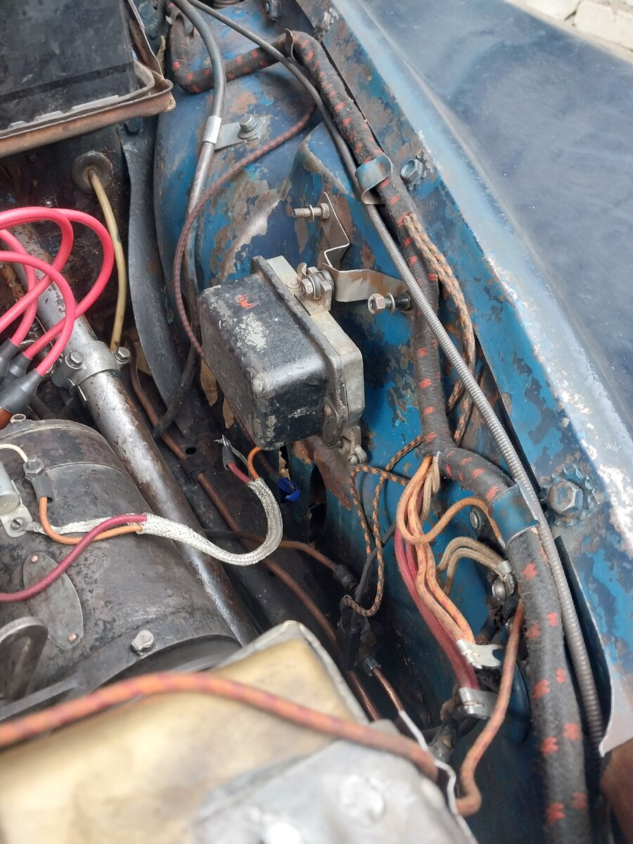

Значит и на ГАЗ-67 тоже! Только те без третьей клеммы и доп сопротивления Были! А с доп сопротивлением подразумевает стартер со втягивающим реле. Я только одну такую 6 вольтовую машину припомню - ЗиС-110!

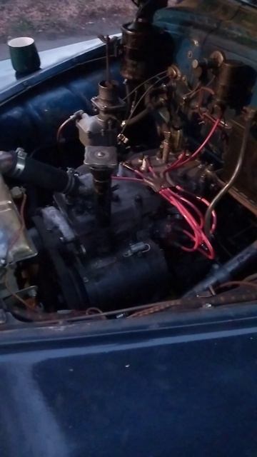

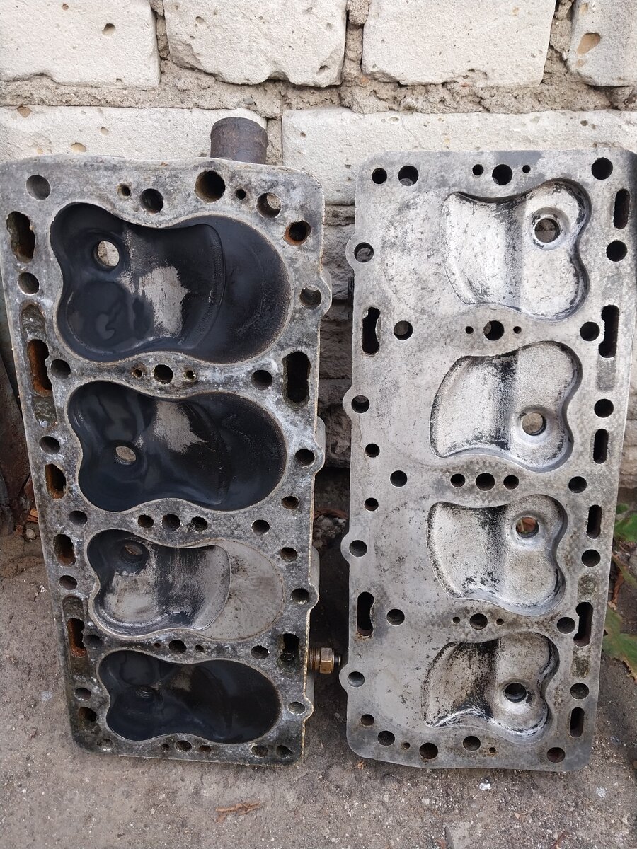

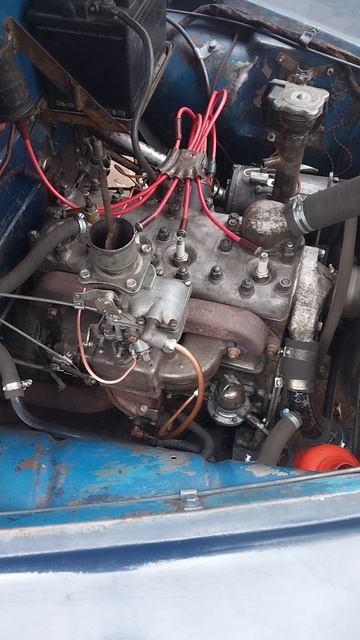

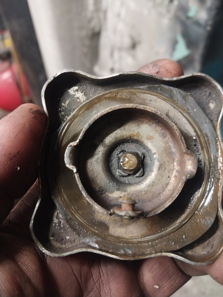

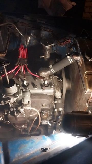

Головку я все-таки поменял, наверное без тонны герметоса с этой гбц уже ничего не сделать, у неё сожраны каналы.
Разница очевидна.
Свечи поставил новые, распределитель заменил, у этого надо менять контакты или всю площадку всборе. Текстолит на контактах сожран так, что торчат волокна.
Крышка пришла раньше обещанного)
Трубка имитирует открытую вентиляцию картера.
Коллектор обгорел от остатков масла, дым перестал заполнять все вокруг.

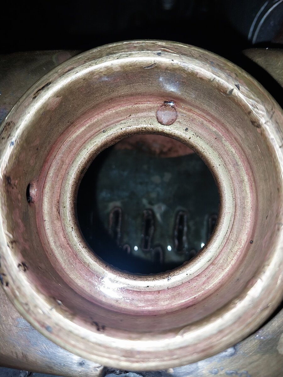

Термостат поставил, масло заменил на 15w40, старое масло которое отработало 10 мин слилось чёрное.
Чуть погонял на лимонной кислоте, крупный шлак я вытряс на кантователе, радиатор мыл несколько раз отдельно.
Конечно не идеал, но раньше соты были закрыты полностью.
Двигатель работает более/менее ровно, температура выше 70/75 не поднимается. Если учесть, что датчик-урод мм9 на стоящем двигателе показывает давление 2, после запуска оно уходит в 5+, значит реально два очка наверное есть.
По сальнику и передней крышке пока нет поддтеков, набивка тоже пока молчит. Или медленно заполняет картер сцепления))

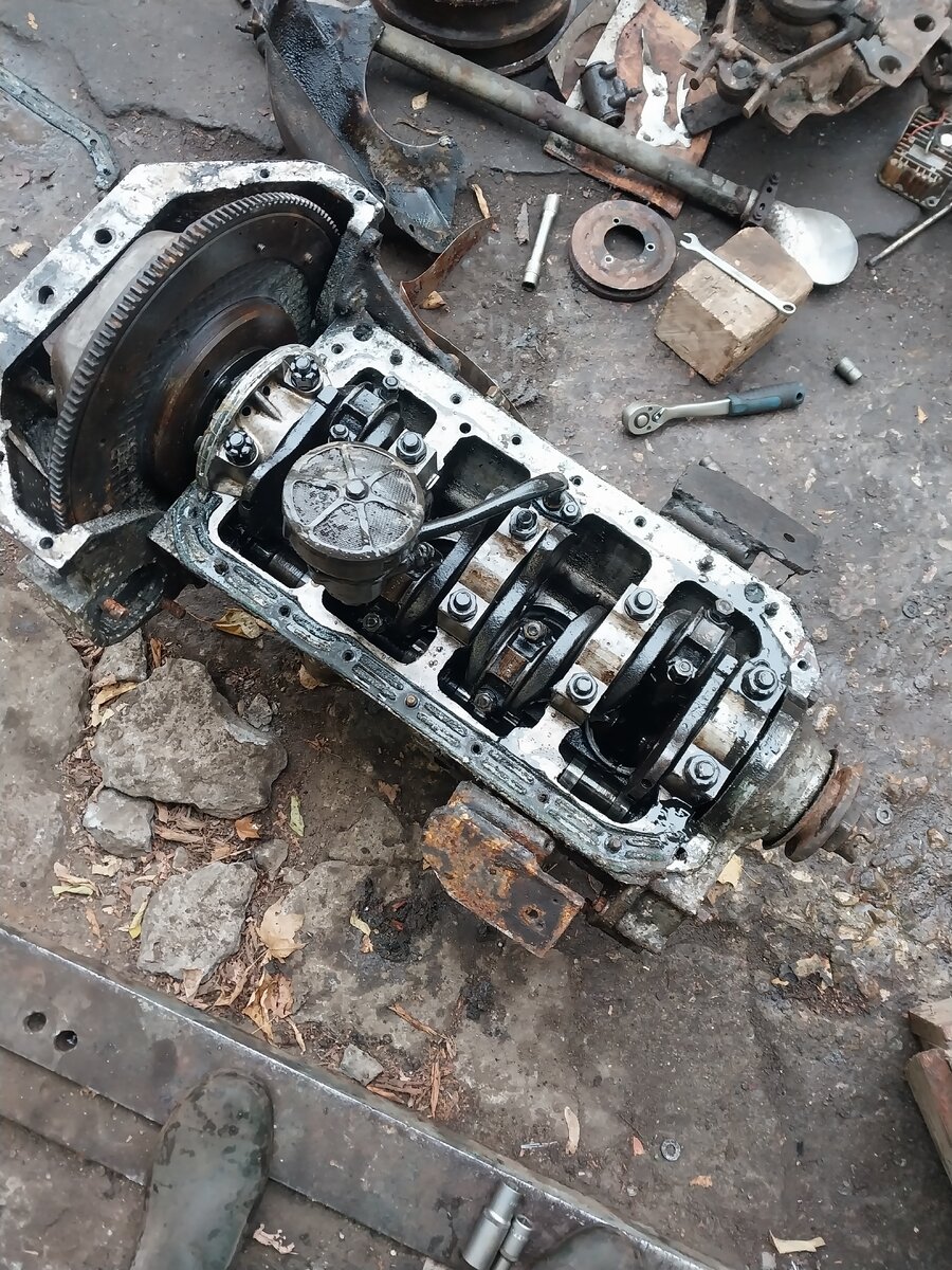

Когда вскрывал поддон, "четверки" возле последнего бугеля были очень красивого вида-вздувшиеся. Или засунули народные или от бензина..брр.

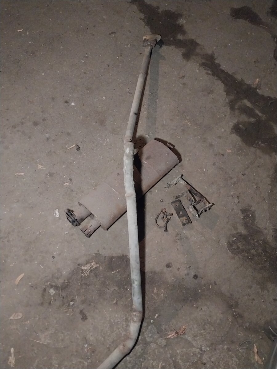

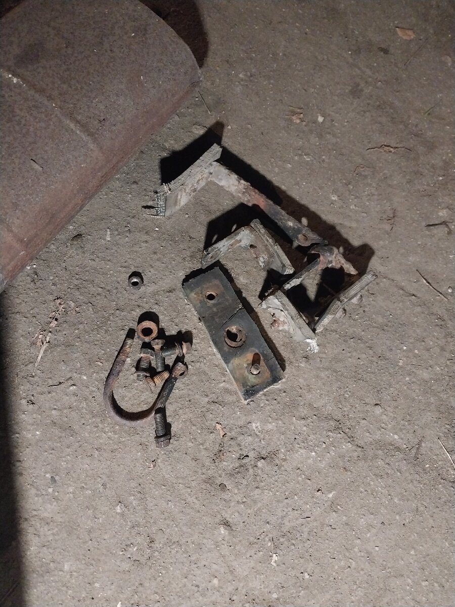

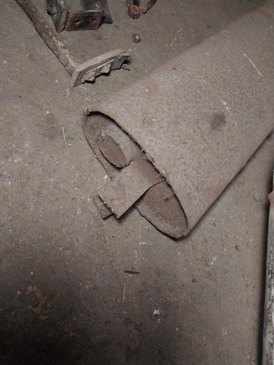

Поменял глушитель, выхлопную трубу.
Стало вообщем потише, но сколько интересных звуков я услышал теперь))

Такие клеммы надо пропаивать до установки.
Так что скорее силовые на амперметр ПЕРЕПАИВАТЬ сразу.
Я думаю лучше менять оконцеватель под обжимку. Паяный оконцеватель провода при слабом контакте нагреется и отвалится)
На наших стариках, всё нагрелось и отвалилось... клеммы обжимались и пропаивались.

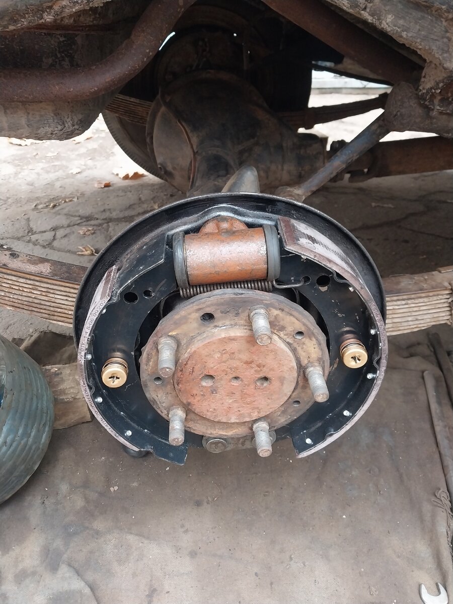

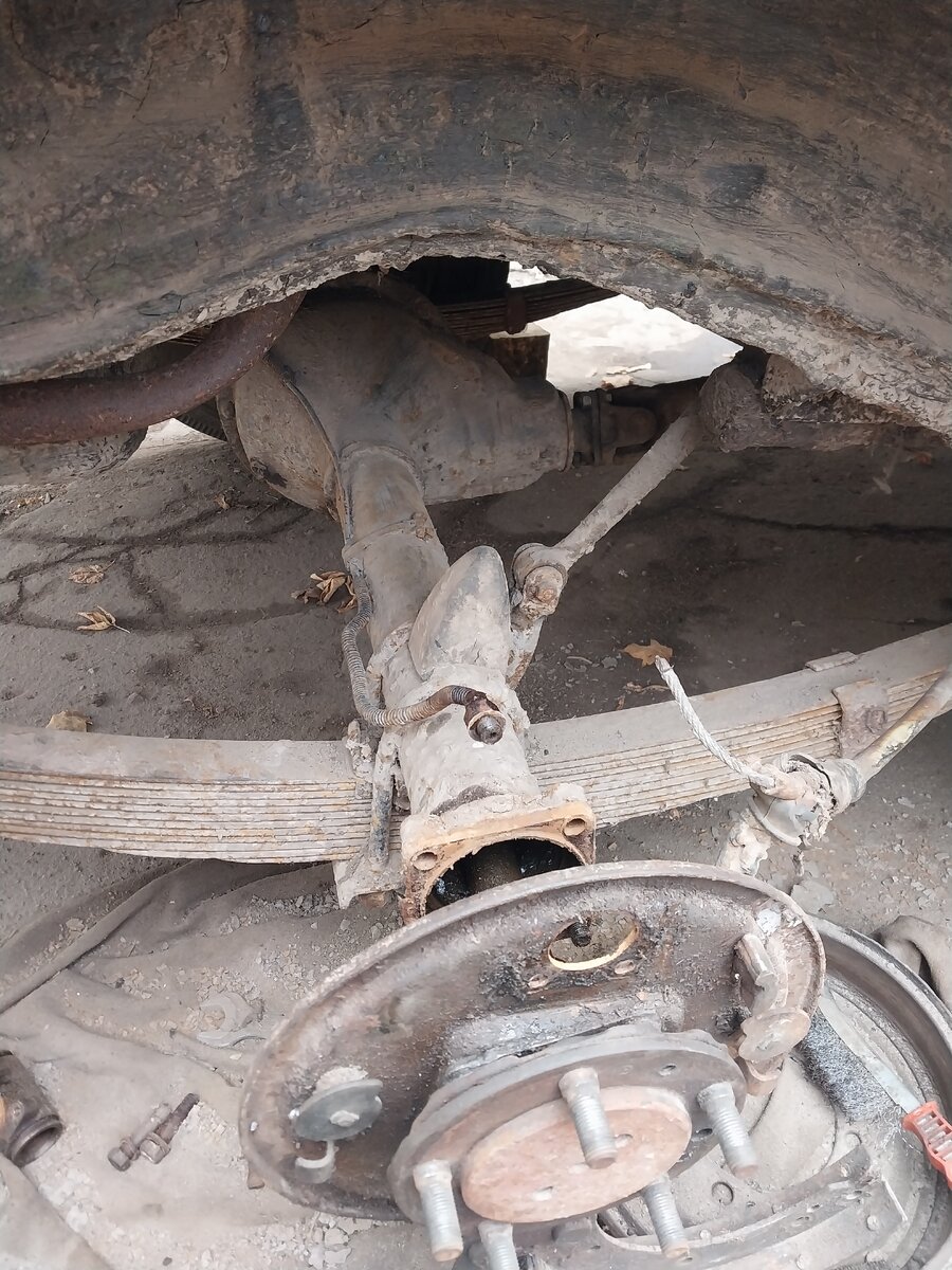

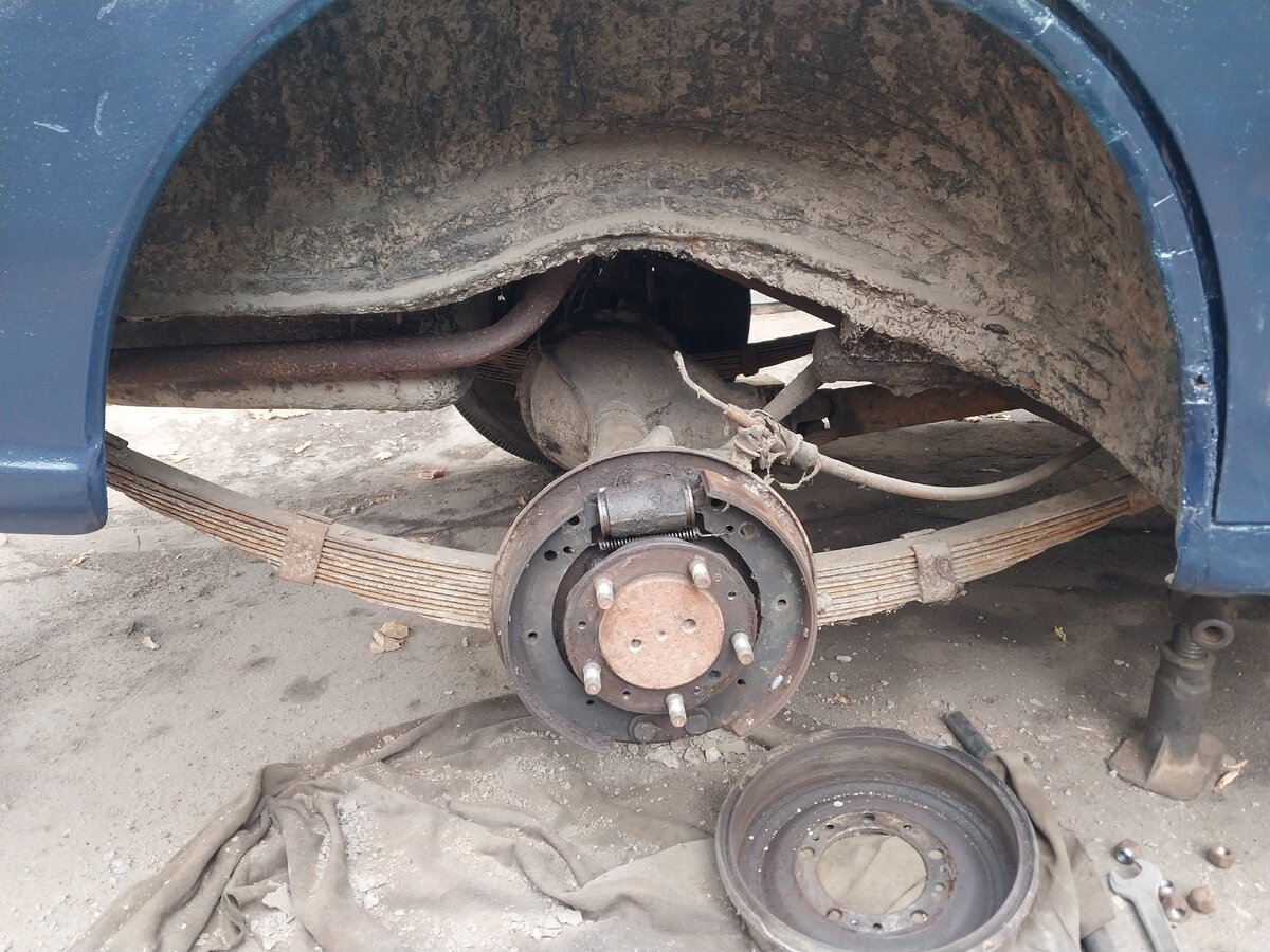

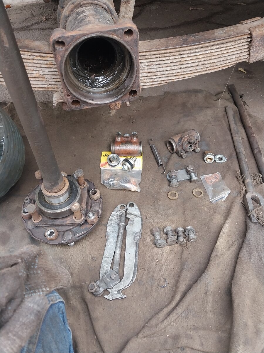

Сделал трубку октан корректора,
сколхозил крепление реле, собрал тормозные механизмы колес(без ручника)

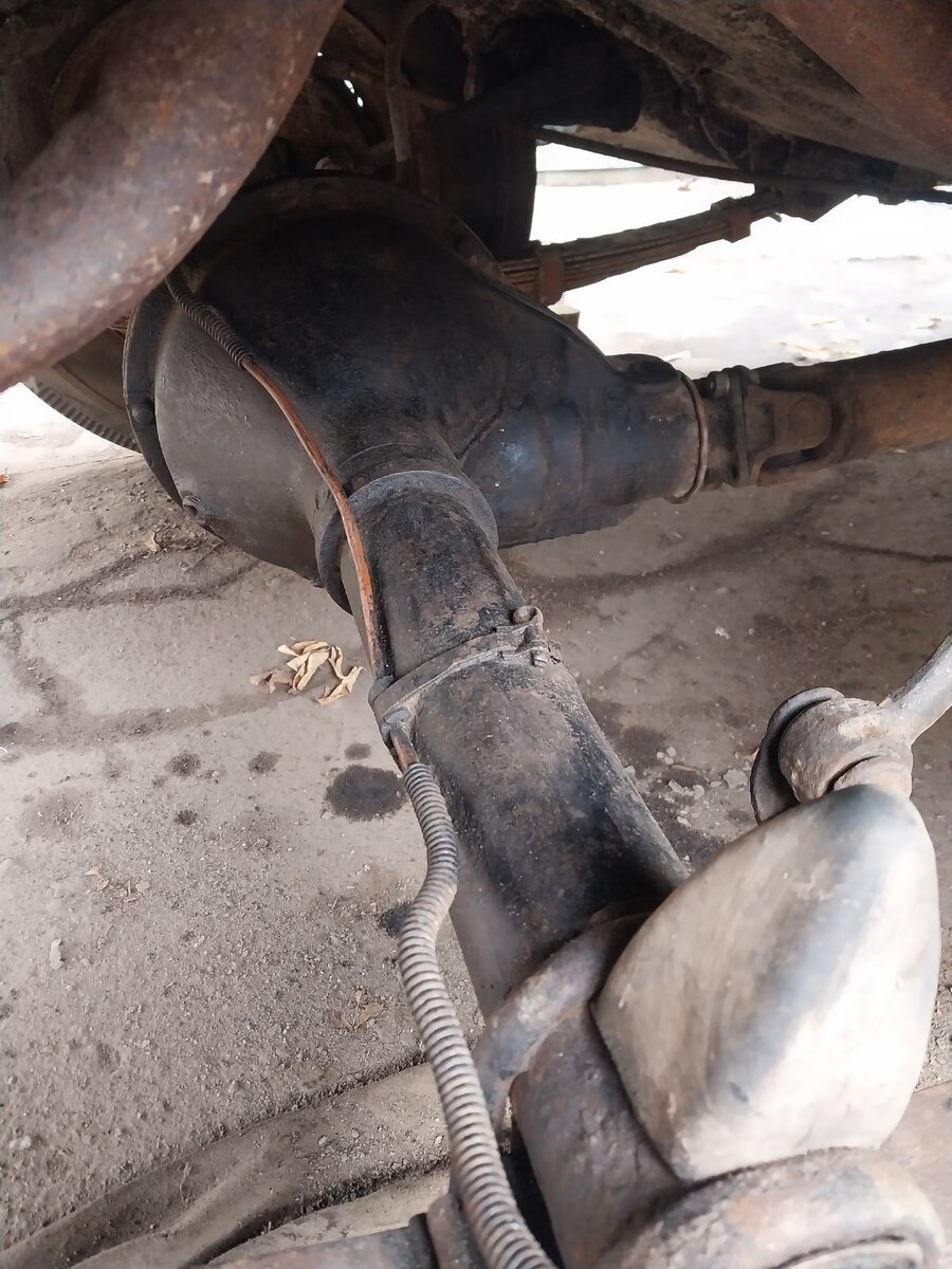

Мост пока оставлю от 21й, потом спокойно соберу от победы.
На 21м заменил тормозные щиты, старые пробурили под механизм ручника типо от мотоцикла.
Мост чуть почистил
Если кто-то хочет приобрести этот мост и получить весь спектр эмоций от вождения на высокой скорости, лихо входить в повороты с 50сильным мотором - вэлком. В комплекте с пиленым карданом он стоит 1000р, ближе к ноябрю отправится в металлом.
Он с перевареными площадками по под рессоры от победы, состояние неизвестно. Судя по снятой полуоси, масла там нет или его мало.
Тормоза прокачал, колодки поставил вперемешку, их надо будет установить по местам и установить механизм ручника. Она тормозит, и ладно.
Осталось подключить бак, установить рабочее реле, доставать по мелочи.
Она ездит, механизм кпп в районе кронштейна наварил, продольный люди рычага просто огромный был.
Практика показывает, что наиболее надежны обжатые и пропаяные клеммы. На заводской проводке сделано именно так. На мерседесах 70х- тоже. Правда клеммы на разъёмы у них только паяные, без обжатия. Отваливаются иногда, если проводка болтается незакрепленная.

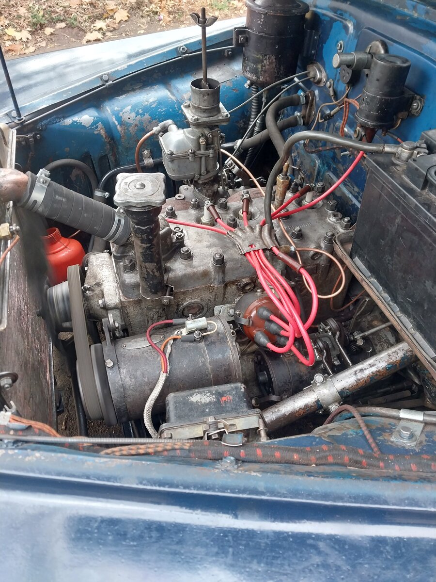

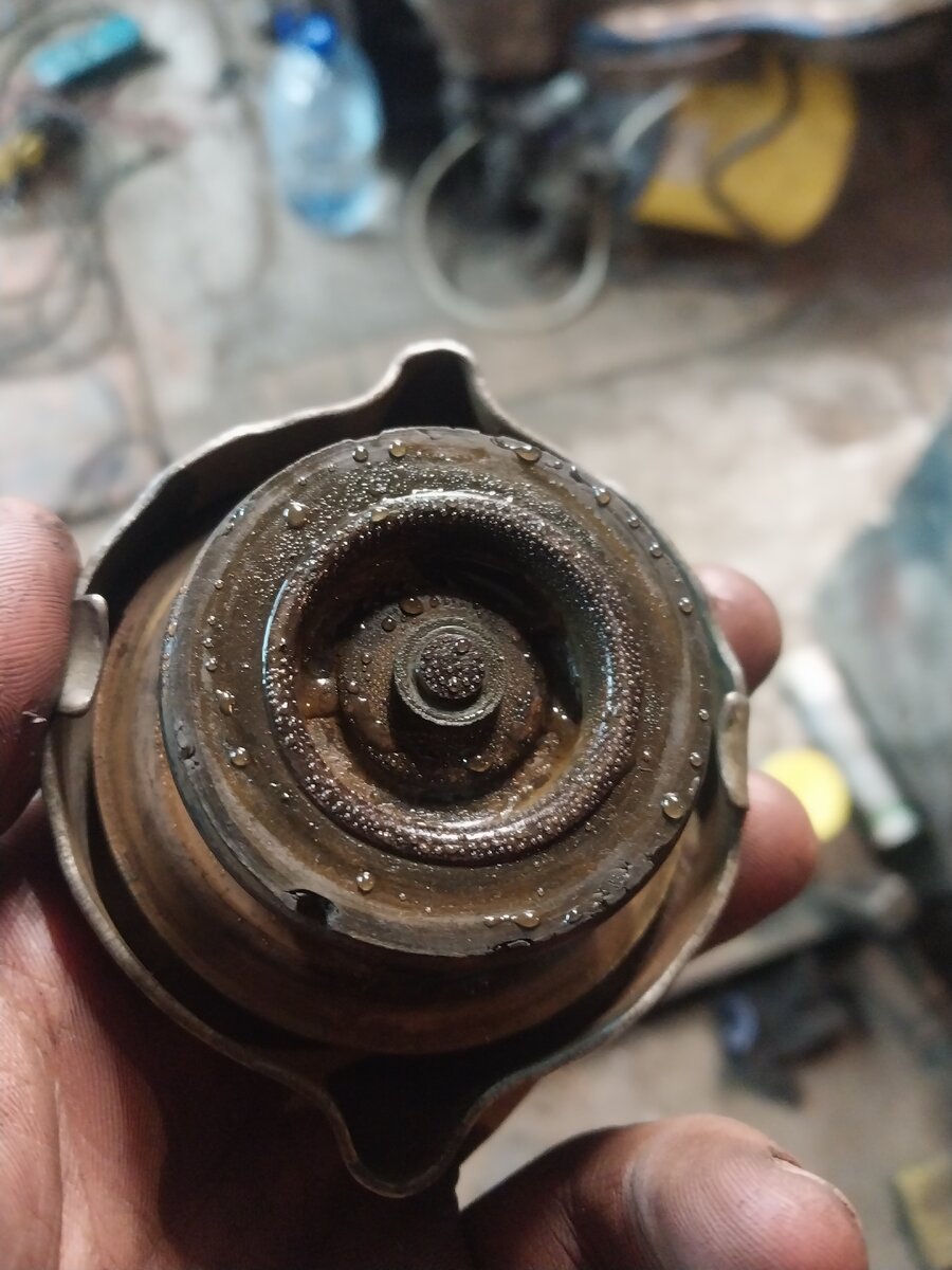

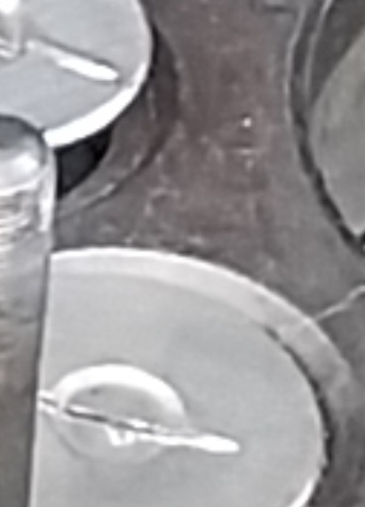

С двигателем пришлось повозиться. Мотор мягко и не очень литерно выражаясь - "конченный". Чего и ожидать ещё от езды без водораспределительной трубы.
Работает он нормально, выхлоп чистый,набивка, сальник сухие. Чуть потеет фго, скорее всего заглушка плохо затянута.
Внимание вопрос-в масле эмульсии нет, уровень его не поднимается, чистое как слеза, эмульсии на крышках нет, выхлоп без цвета.
Двигатель иногда начинал подтраивать, это заметно на холостых, как будто 1 цилиндр периодически перестаёт работать. На 2м горшке свеча мокрая, но это не бензин))

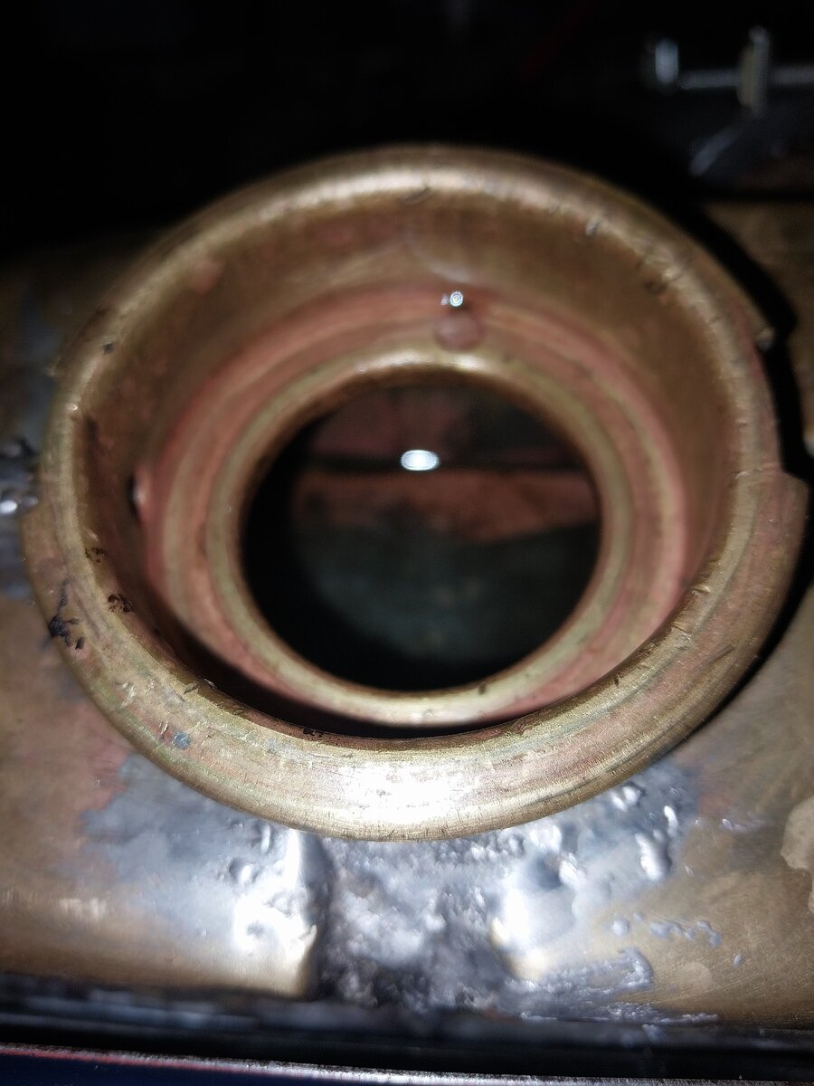

Это не царапина)
Прокладку я заменил на новую, головку несколько раз протянул.
Чуть подумав, купил герметик системы охлаждения. Изначально хотел отсоеденить печку, поставить другой радиатор, чтобы не чистить забитые радиаторы после герметика, но в итоге просто залил его и погонял двигатель по инструкции к этой жиже.
Ничего не забило, греется он все также медленно, свеча посветлела, нагар стал кирпичного цвета,мокрота прошла. На хх работает ровно.
Что там звенит без понятия, этот звон на всех 3-х двигателях слышал. Клапана я проверил, в норме. Палец наверное позвонче шумит. Но, пофиг. Хороший стук завсегда наружу выйдет.
Уровень воды не уходит, в цилиндр летело её ничтожно мало, но достаточно чтобы свеча периодически переставала работать.
Двигатель можно купить с перебитым номером, собственно они и продаются в основном с такими номерами, этот же сохранить для регистрации.
Этот двигатель примерно 51г.в, ещё застал вождя при жизни. Свое он отходил, увы.

С трещиной в таком же месте я мотор забраковал. Тоже старый, из начала 50х. Герметик системы охлаждения иногда полезен. Пользовал пару раз. Отпотевания и небольшие утечки в системе устраняет. Главная засада в том, что после его применения нельзя допускать падения уровня, иначе он может начать полимеризоваться внутри верхнего бачка радиатора, например.

Его можно отремонтировать, но это выйдет в очень большую сумму. )На вскидку, там надо гильзовать блок и не факт, что трещин не станет больше. Менять седла, устанавливать ремонтное впускное седло. Ну и трещины..я думаю они ещё там есть, пока просто молчат)
Если бы не его номер, этот мотор полетел бы вслед за волговским, в яму.

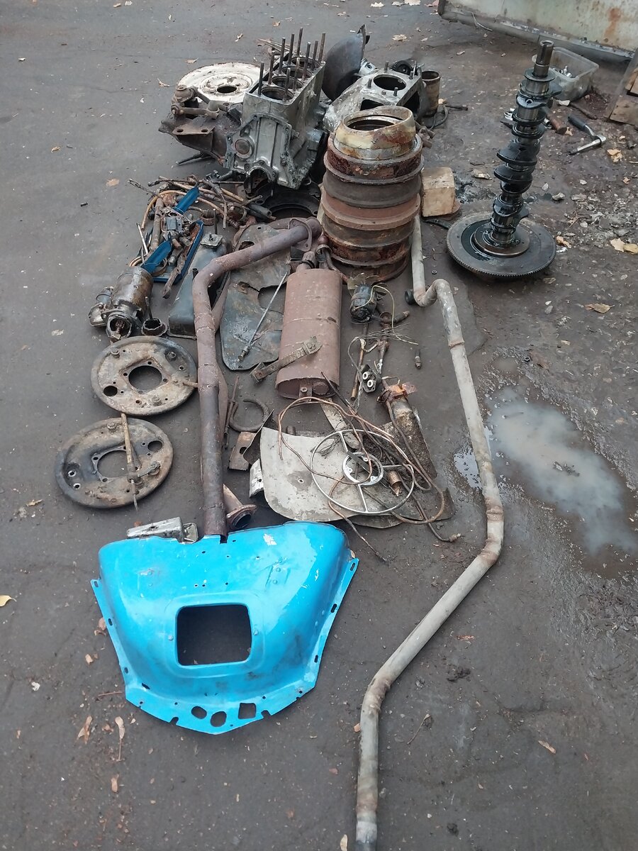

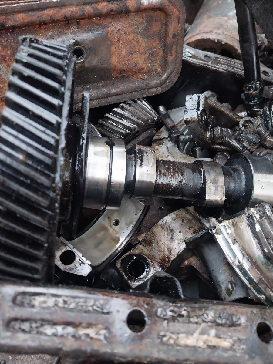

Когда "оно" ездит, можно навести порядок, на свалке мусора тоже)
Почти все это барахло с одной машины..
P.s если кому то нужны самопальные олени на брызговиках, могу отдать, или отправить за счёт одариваемого.

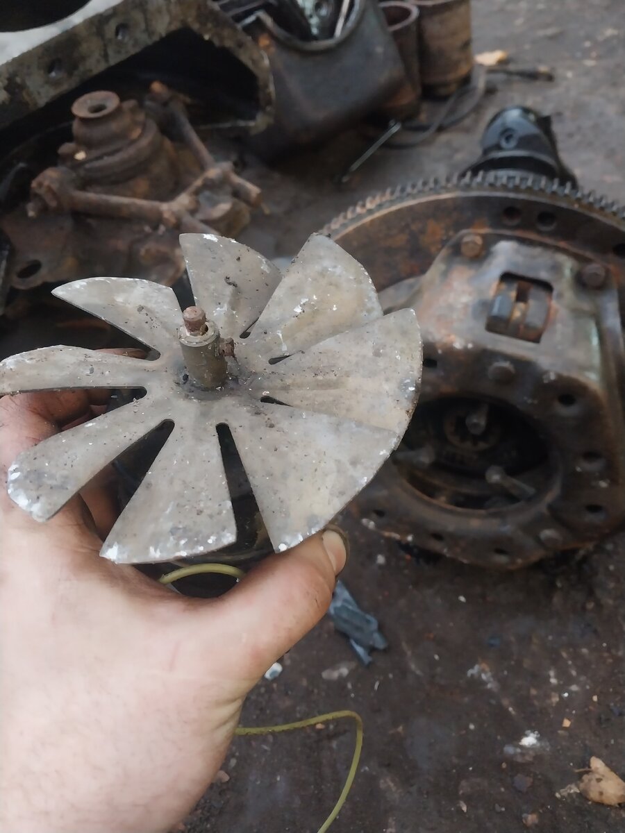

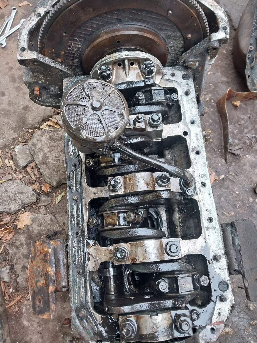

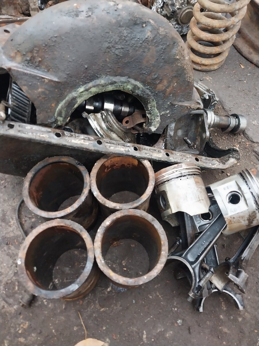

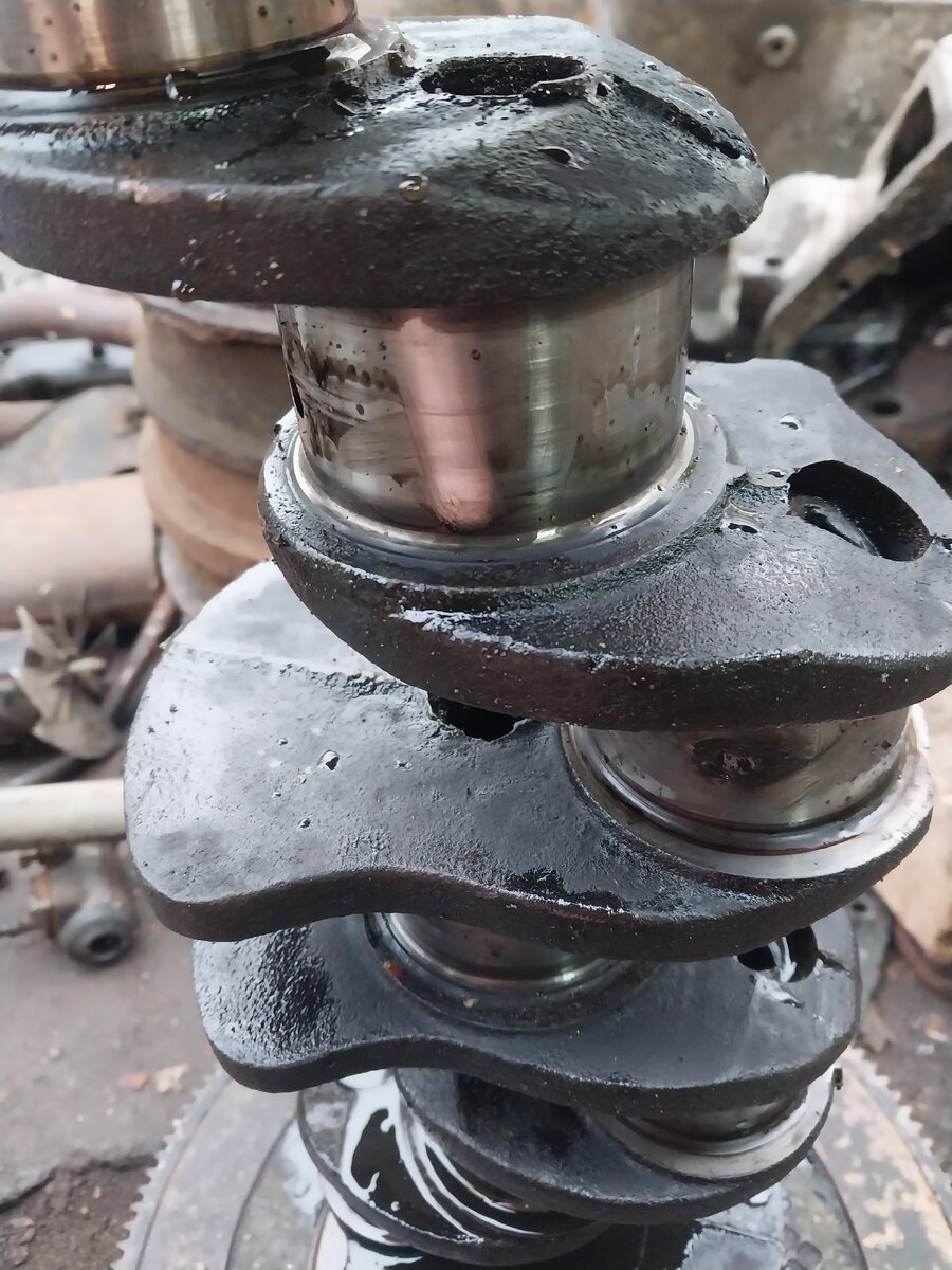

Двигатель почти приведён в состояние категорийного лома, осталось выбить часть шпилек.
Поршни в яме очень удачно прихватило к гильзам. Сам двигатель оказался действительно мало б.у, когда я выбивал поршни, вылезли и гильзы.
В кладыши коренные/шатунные вполне живые.
Скоро это все отправится в метталолом.

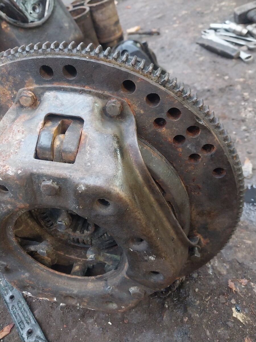

Маховик на славу отбалансировали))
Эта мясорубка стояла вместо кассеты фильтра, заклинившая от воды
