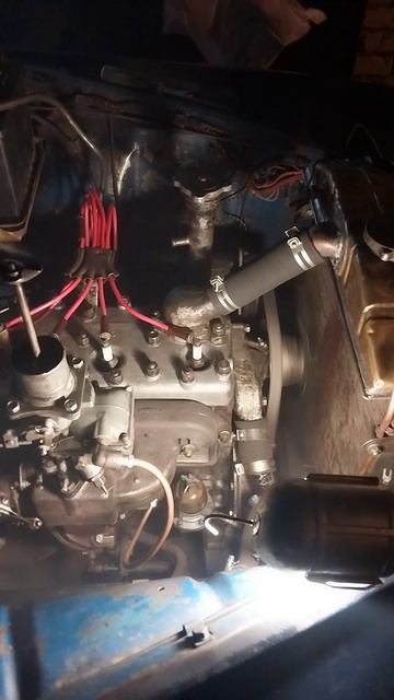

Клапанной крышки нет, оттуда летит масло, карбюратор собрал из 3х один.
Датчик давления масла ещё до запуска показал 2атм.
Троит, зажигание и трамблер стоят как я их воткнул. По асфальту колбасит глушитель, который я нацепил на приёмную трубу. Забыл, что под днищем ещё остатки старой банки висят. Сунулся, а там "здрасте".
Масло уже тёмное, заменю на что нибудь пожиже.
Крышка придёт в к 4му числу, фильтр пока ещё не сфотографирован)

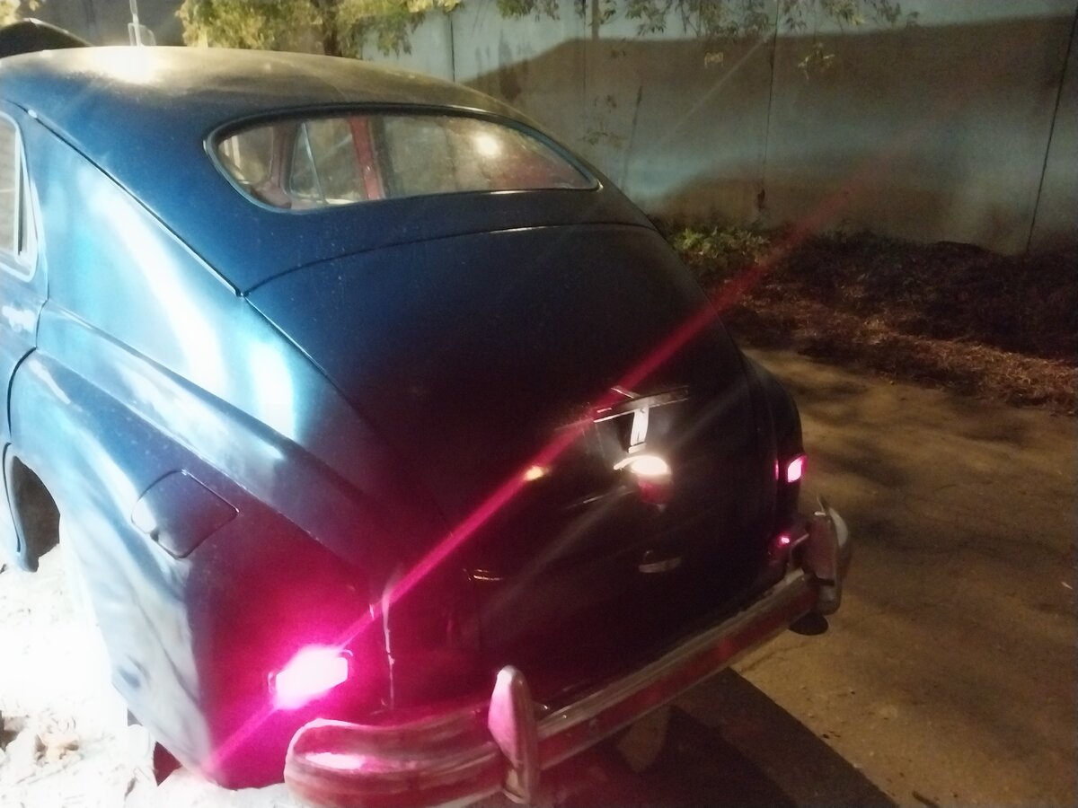

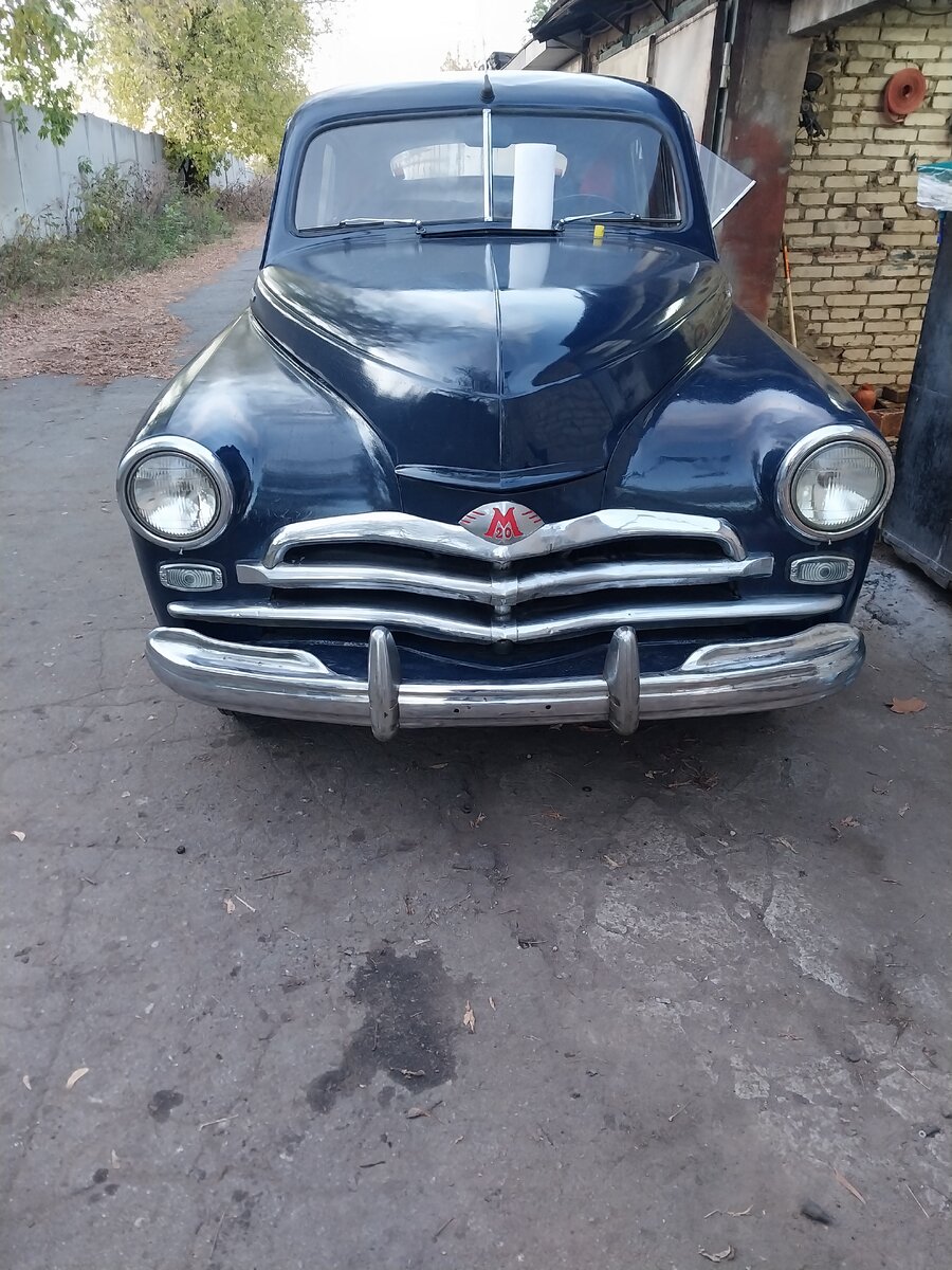

Ура! Она ожила! Как ни крути, ручкой крутить не нужно что бы в гараж загонять! Или еще нужно?
7 593
7 730
Она даже не плохо смотрится на фото!

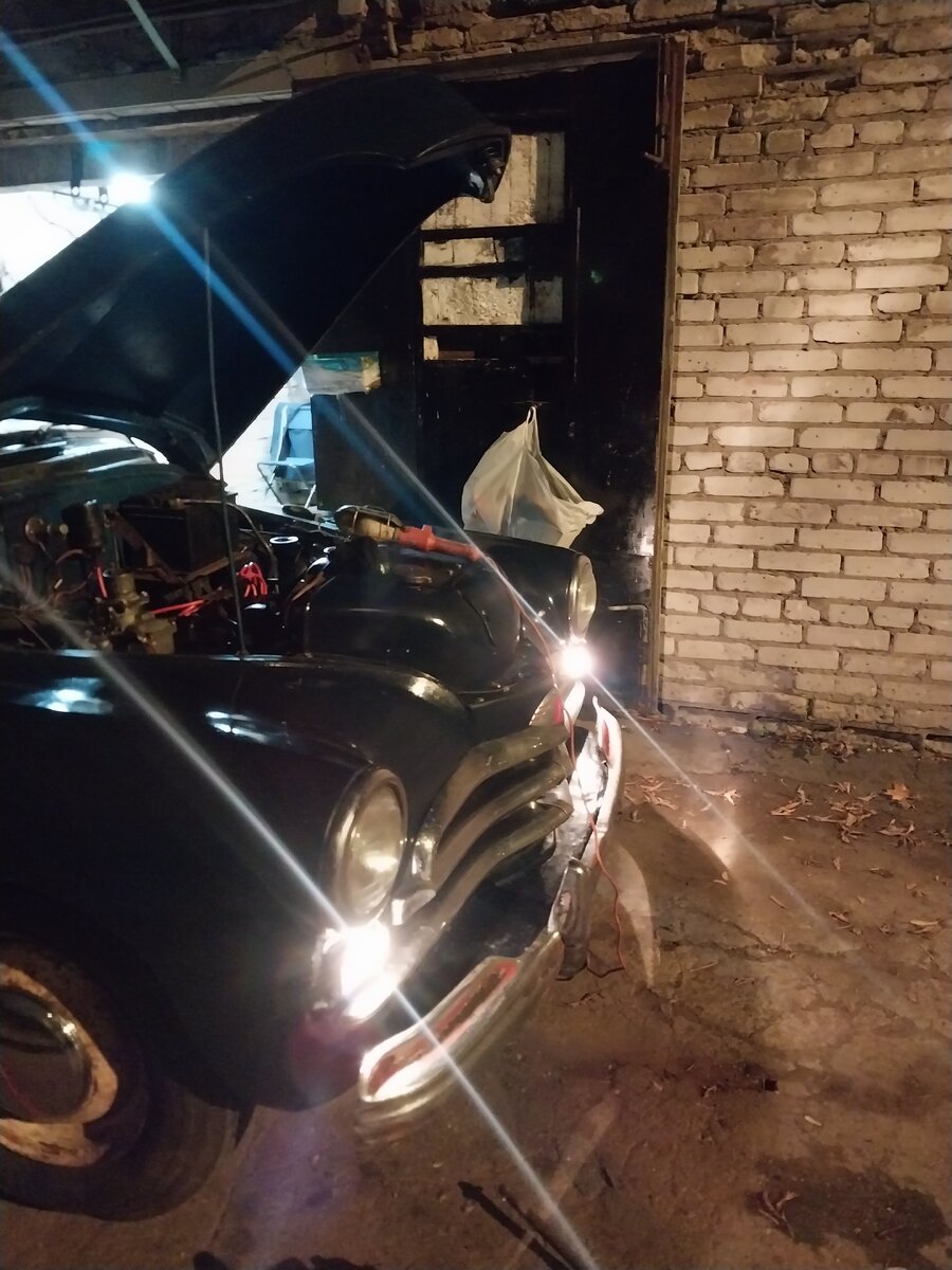

Огнетушитель надеюсь был рядом?
А то после того, как у меня машина чуть не сгорела, я отношусь к пожарной безопасности совсем по-другому.

Огнетушитель есть, не факт что он работает) А чему там гореть?
Масло там не сильно брызгает, картерные газы ещё синевы добавляют.
Нет, конечно не ездит. Кулису надо доделать. Нужно, и на ручке мне проще её выгонять.

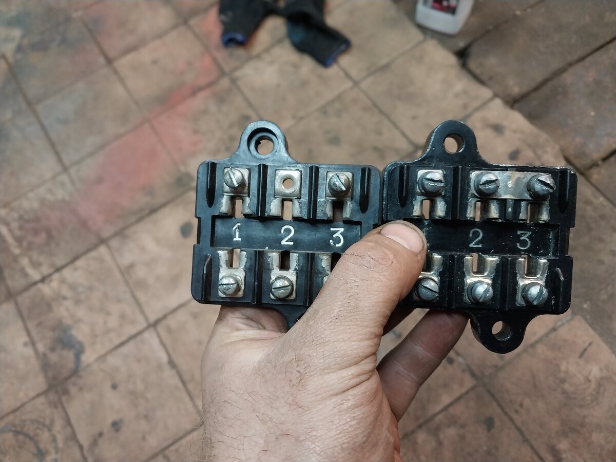

Damon777
04.04.2006
731
706
Справа 2серия, слева от 3й.
На двушном отливка блока немного другая, под перемычку.
И не только отливка, нет углублений под винты крепления. Получается, этих блоков до нынешних времён минимум четыре вида, а то и пять. А так на беглый взгляд все одинаковы)))
Насчёт клеммы амперметра сочувствую. Мне нижегородская проводка хлипковатыми клеммами тоже не нравится, подольская была таки самая-самая.

Такие клеммы надо пропаивать до установки.

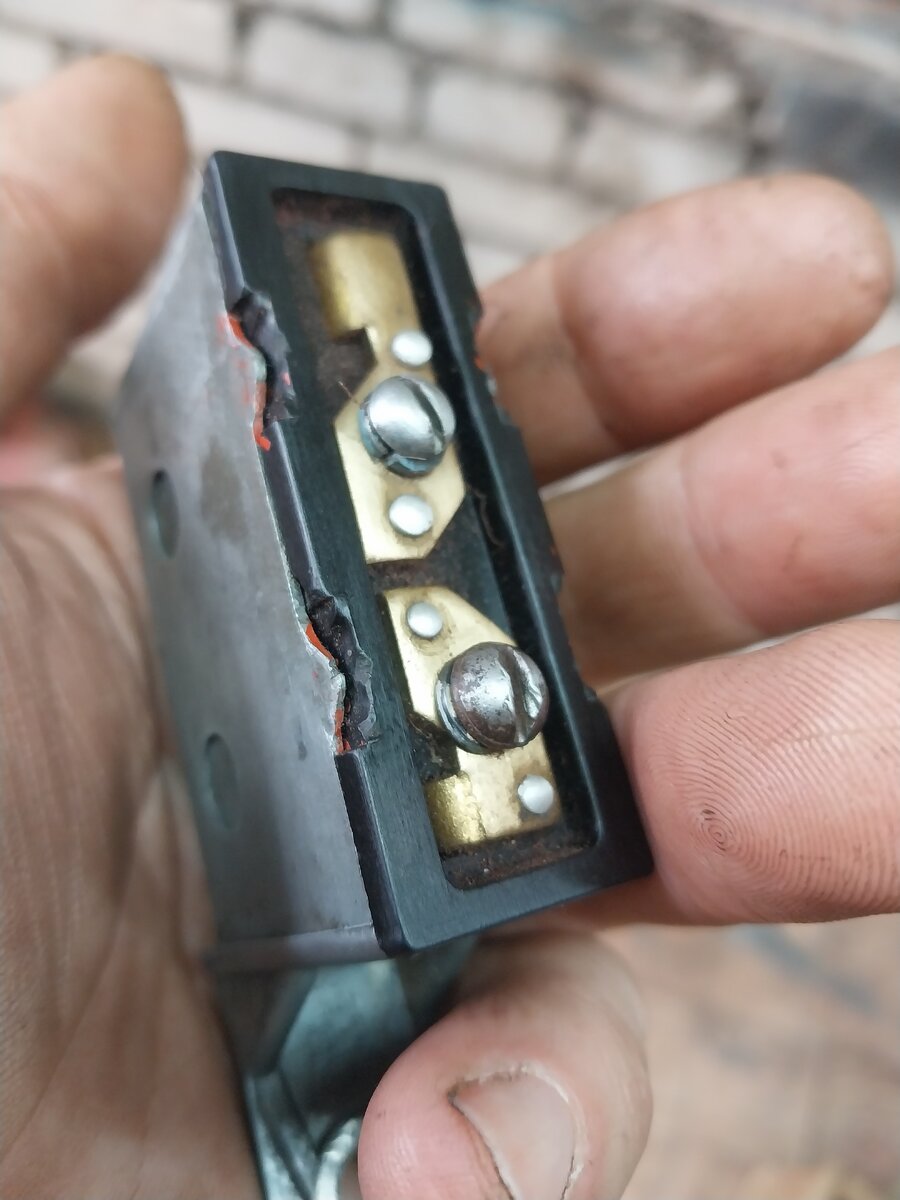

Да, на новой проводке это очень актуально))
Нет, пропаивать их бесполезно. Она отвалилась не по пайке, а переломилась клемма. Один раз она пережила установку, второй раз нет.

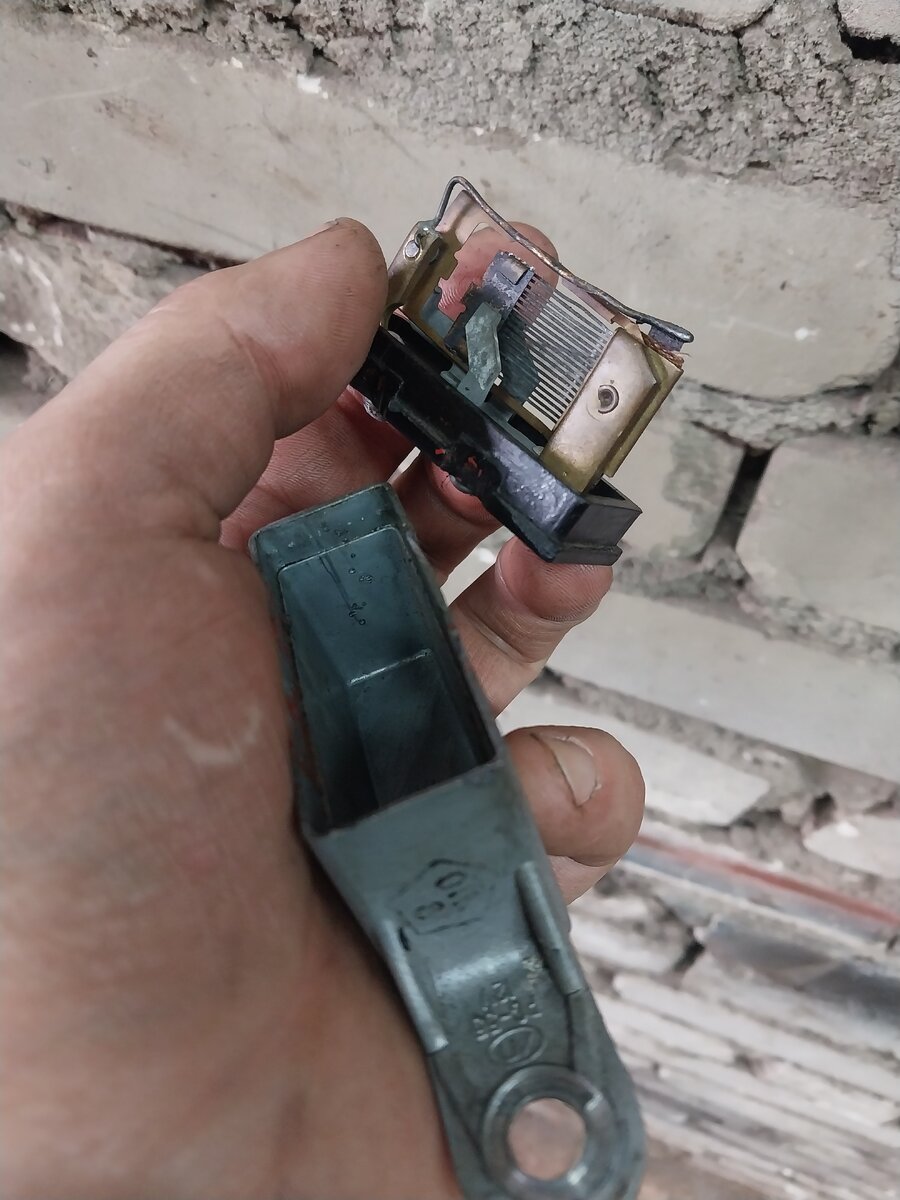

С проводкой ещё не все, надо чистить патроны подфарников, по мелочи что то набегает, вроде реле поворотов. Оно родное, но висело на проводах вскрытое, колхозили дополнительные поворотники, провода с них кинули на это несчатное реле. Родные винты где-то потеряли, вкрутили длинные, естественно продавили крышку.

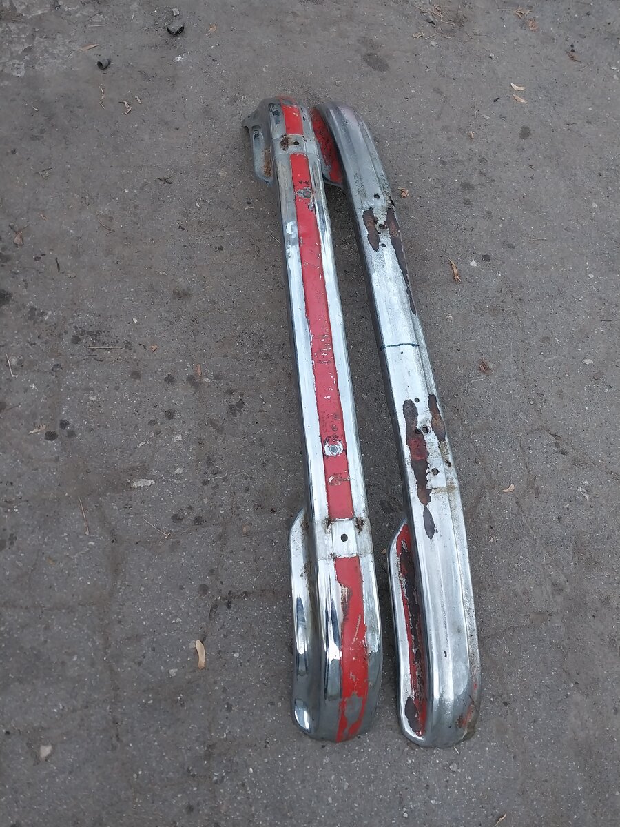

По воле случая приобрёл искомые бампера, за весьма скромную сумму.
По сравнению со старыми конечно выигрывают.
Вид у купленных деталей несколько отпугивающий, но как оказалось не все так грустно.

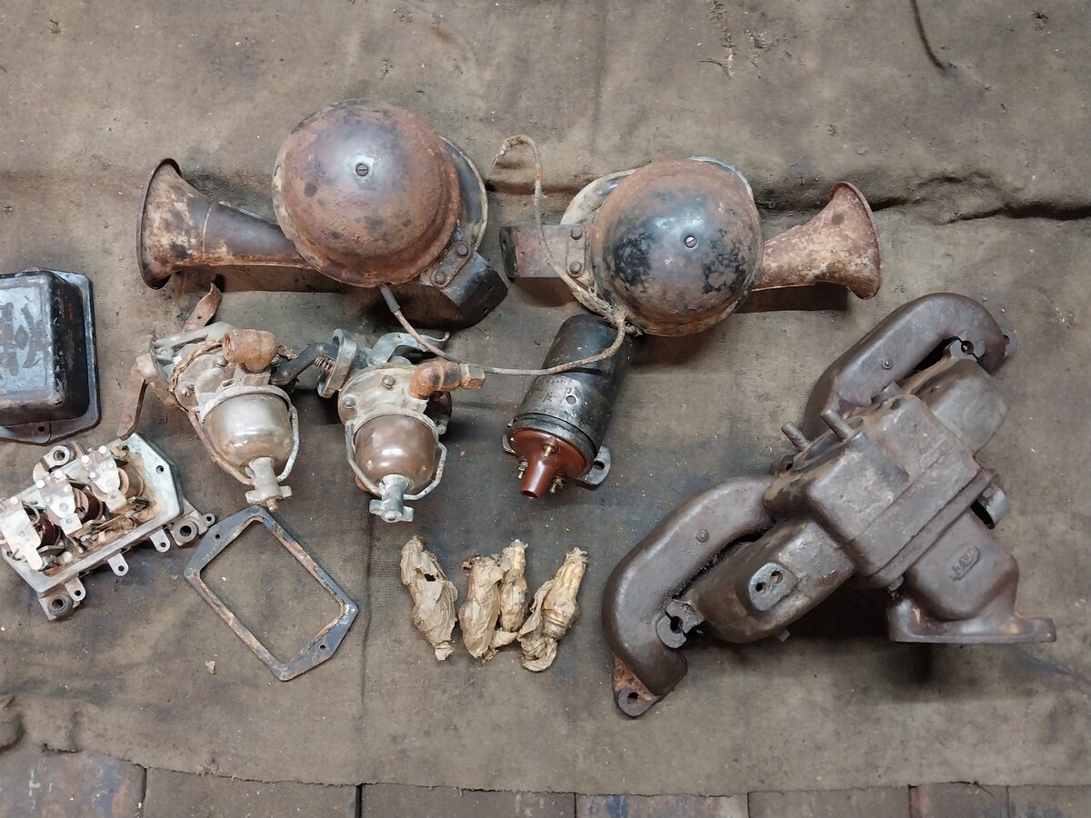

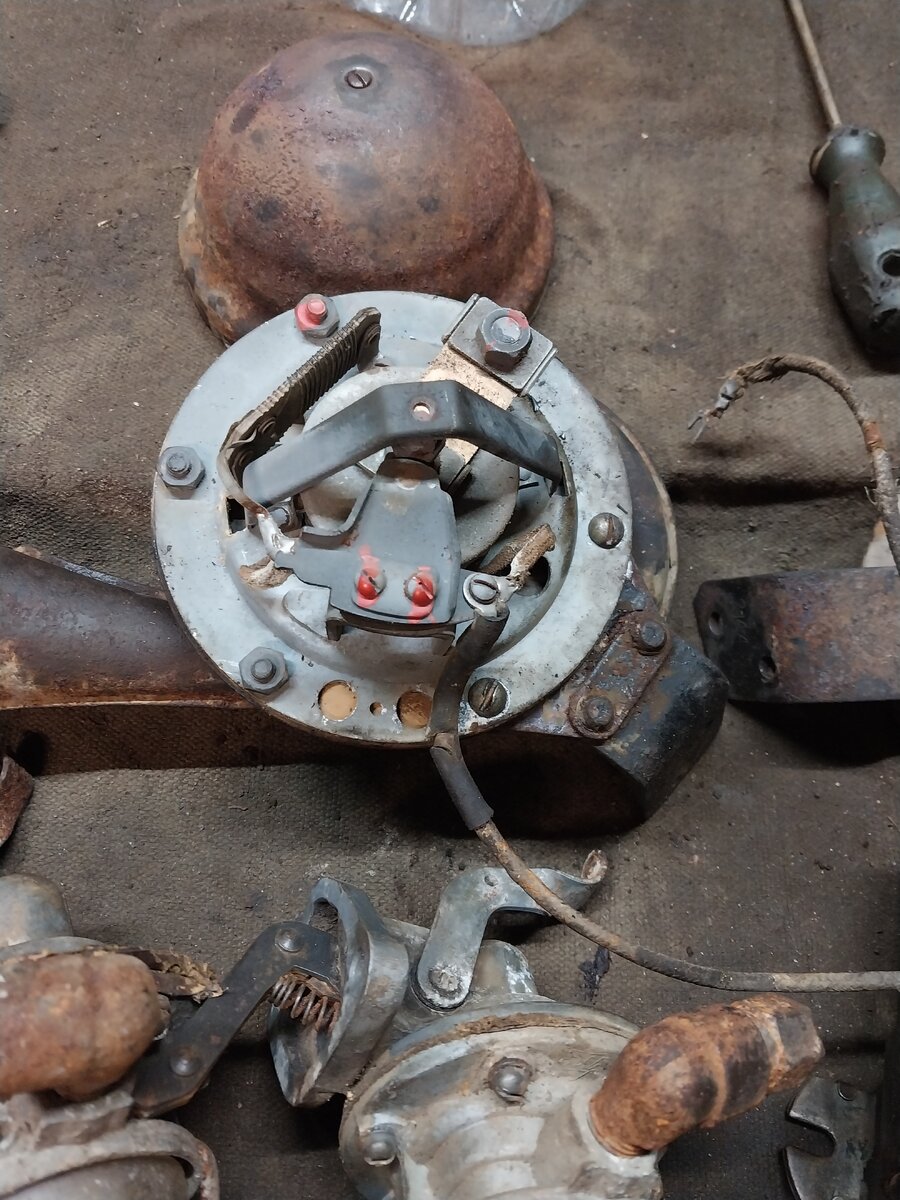

Дудки от 52 года отлично подойдут на на машину 54го, тем более оказались рабочими

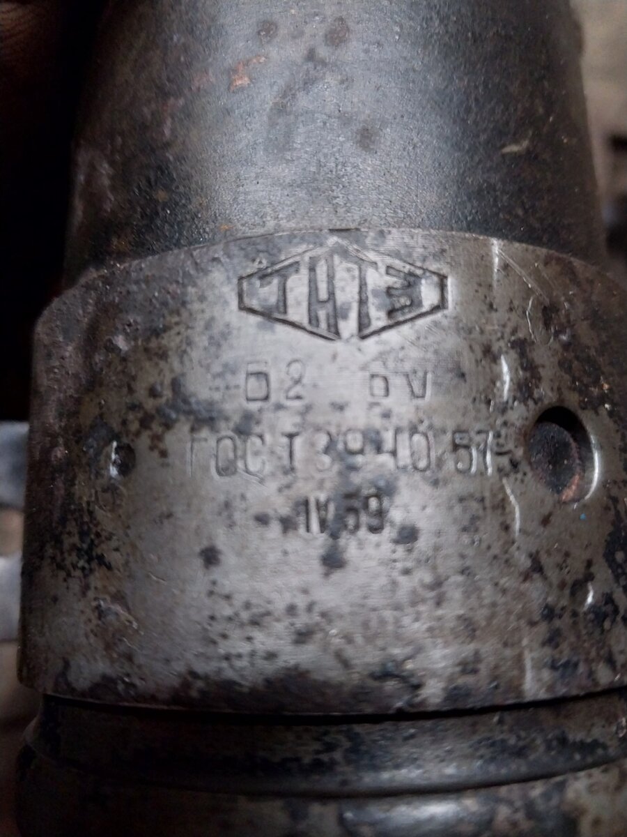

Катушка, которую я в темноте принял за родную, оказалась на 6v, походу от мотоцикла).
Коллектор можно будет привести в чувство, он оригинальный, вещь как оказалось не частая.

Не, я купил его в перспективе установки на нормальный мотор.

7 593
7 730
С дополнительным сопротивлением точно не может быть с мотоцикла! Как вариант - от ЗиС-110, но это не точно...
HistoriK
14.02.2011
1 842
5 489
Один фиг, катушки б2 шли на мотоциклы, гугл подсказывает что на м72. Не редкость )
