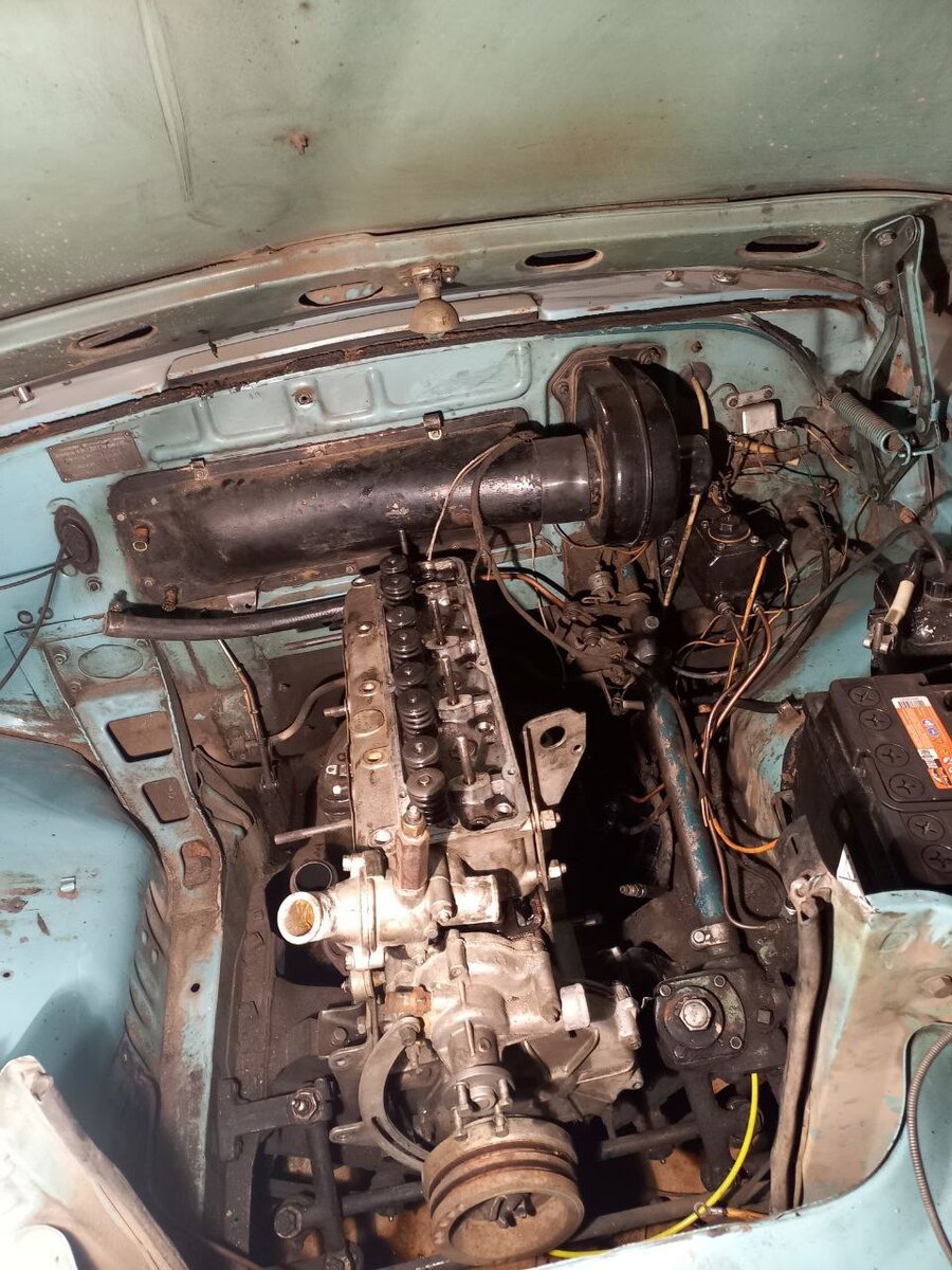

Это не первая машина, которую я так делаю.После проданной победы была волга 62г.
Она была с мощщщщным двигателем от 24(вроде от такси), дефорсированным.
Он был вписан в птс, на него были документы-справка счёт, накладные, чек из магазина.
Но мы любим исключительно оригинал, поэтому вместе с остальным барахлом на свет нового века извлекли родной заклинивший, заезженый дедом двигатель.
Двигатель от 24 был снят, и имел все шансы быть вынесеным на помойку, но его приобрёл наш коллега, он исправно работает на его а/м, летом довёз его до Питера и обратно.

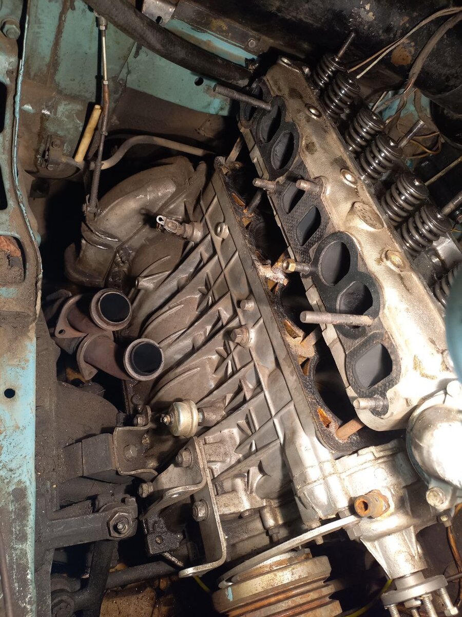

Родной двигатель мне перебрал Андрей 111, после доводки он отлично работал.
Потом докупил на него новую ось коромысел, распределитель зажигания.
Родной двигатель ставили втроём, помощь зала тут была необходима-машина стояла в съемном гараже чуть меньше чем 3×6, таль повесить нельзя, да её и небыло)

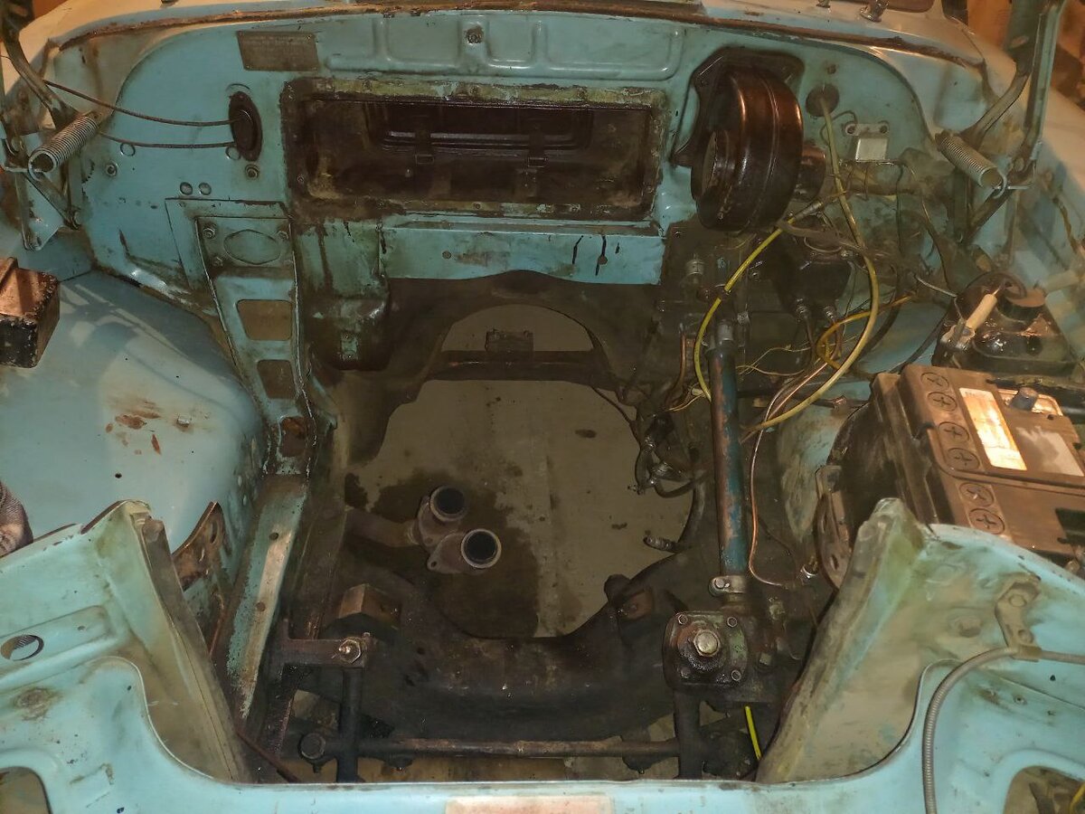

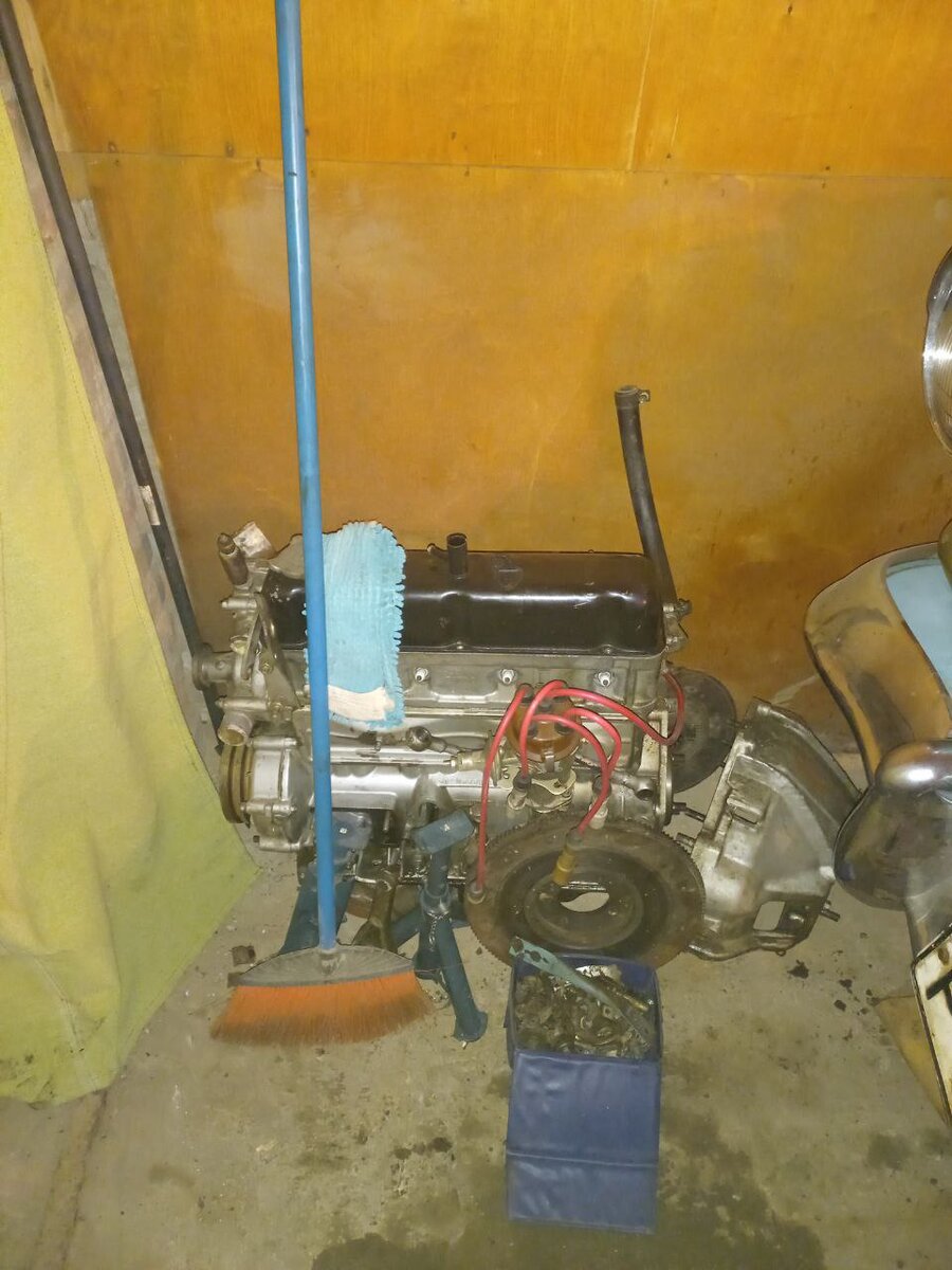

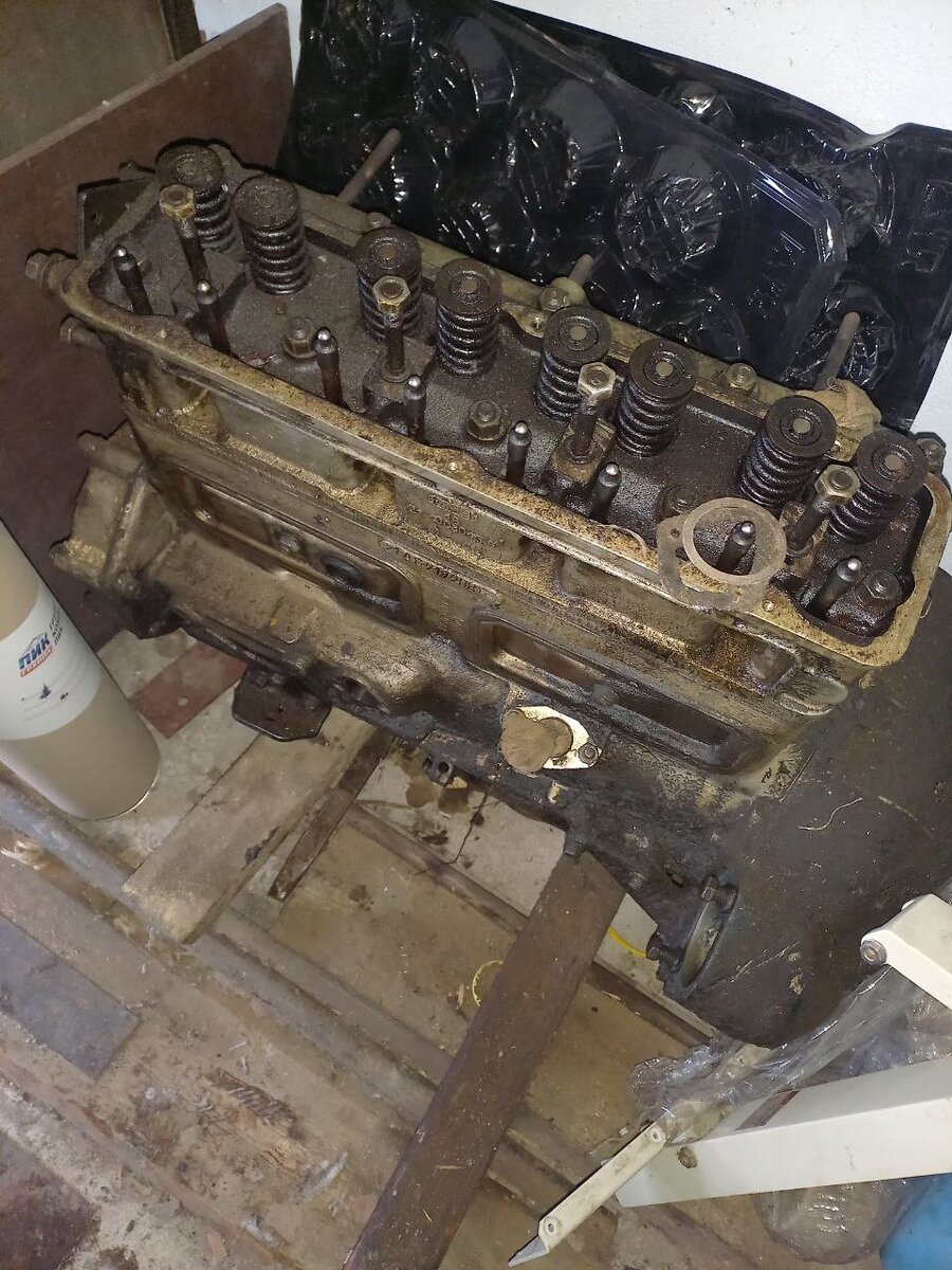

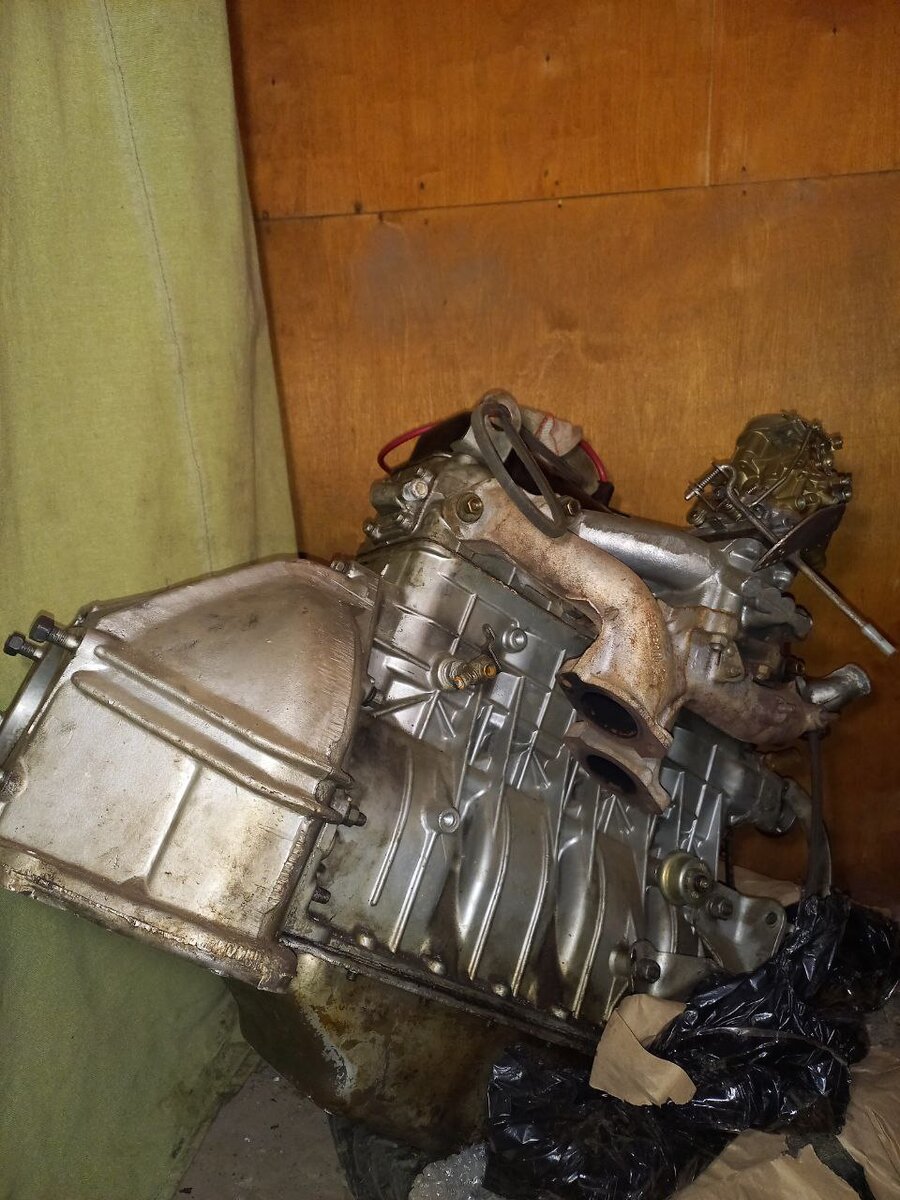

Родной двигатель
Двигатель от г24. Он был новым, но запчастным отвратительной сборки, у него ссала колба фильтра через кривое литье.

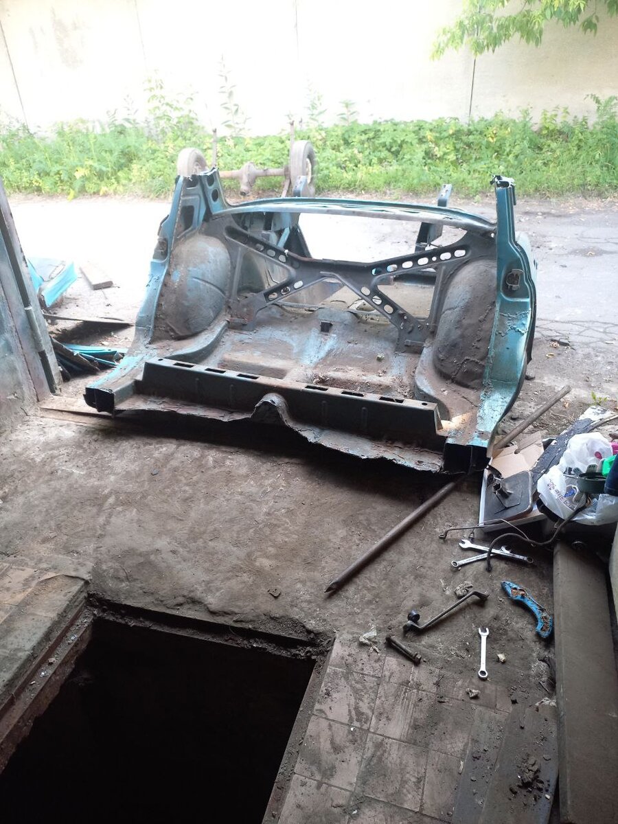

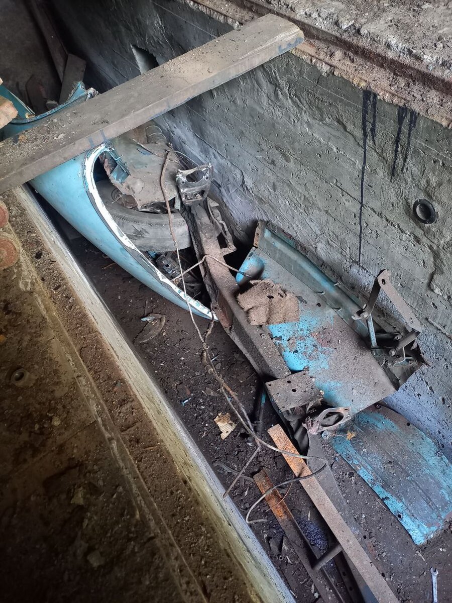

Когда я выезжал в этот гараж, где нахожусь сейчас, перед нормальной машиной туда заехал донор, который надо было очень быстро разобрать, чтобы освободить гараж товарища от основного автомобиля.
Света небыло, по линии куча соеденительных коробок с обгоревшеми соеденительными колодками. В самом гараже тоже искрить нельзя, лежала куча барахла собственников.
Поэтому я разобрал и распилил машину обычной ножовкой, полотно выдержало весь распил.
Поэтому нет, постоянного помощника у меня нет, второго такого идиота не найти.

До замены оси коромысел зазоры в клапанах пришлось сделать больше, по паспортным он попердывал в выхлопную трубу.

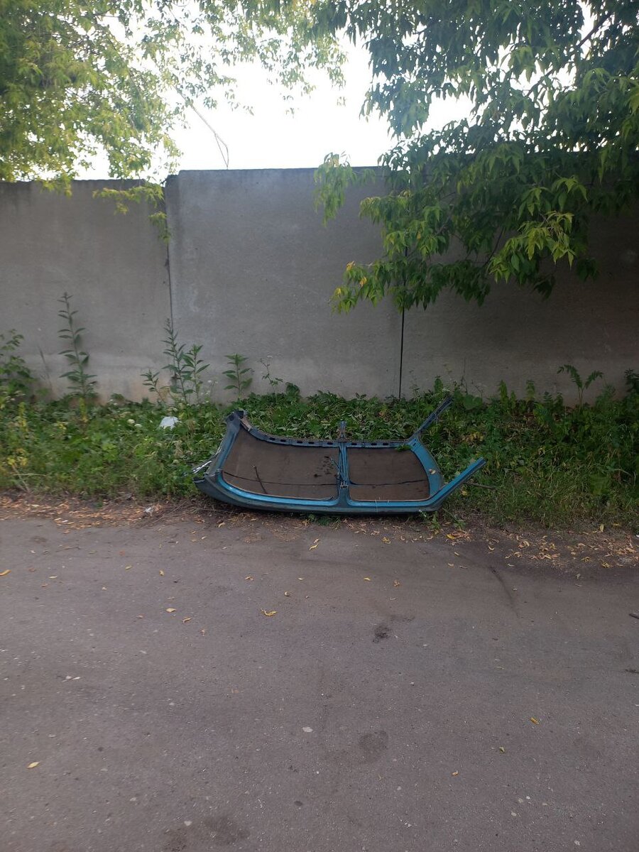

Я в своей жизни распилил болгаркой две двадцать первых , вторую буквально вот вот и я хочу заметить, что обычной ножовкой я даже не представляю как это можно сделать. Ну крышу можно. А кузов не реально. Для меня стопудово НЕ РЕАЛьНО!!!! Я когда прочитал про ножовку афигел не то слово. Снимаю шляпу и понимаю что есть на Руси богатыри. По началу промолчал, но после коментов коллег, не сдержался. Я бы сказал словами генерала из ДМБ:"матëрый".
4 845
9 323
И главное : одним ножовочным полотном . Я столько полотен переломал в самых безобидных ситуациях . Они же хрупкие . Как оно выдержало ???

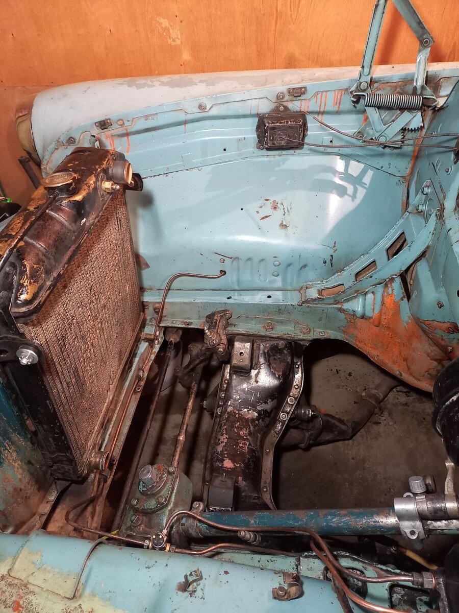

На самом деле полотно я купил с ножовкой, самое дешевое, как и ножовку. По этой причине они и не сломалось, - если его закусывало, оно просто вылетало.
Полотно это погибло при распиле нижней втулки стойки подвески от победы, там где была неравномерная закалка.

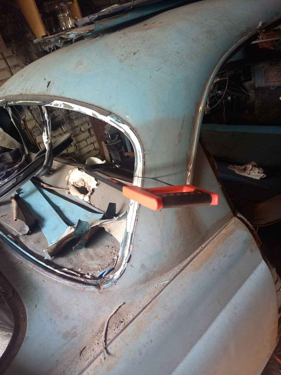

По поводу болгарки - не поверите, полотном пилить быстрее, чем например маленькой болгаркой. На фото с отпиленой жопой видно сечение короба/порога. Ножовкой все это пилится 2-3 минуты. Потом ломом по мере пропила пола расширятся под корпус ножовки. Потом остатки кузова просто переломились.
Крыша по стойкам тоже быстро пилится.
Передние лонжероны в районе крепления к моторного щиту сбил по сварке зубилом. Передние стойки в районе крепления к днищу были гниловаты, по центру моторного щита есть пространство под кпп, это все облегчает.
