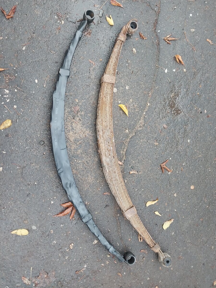

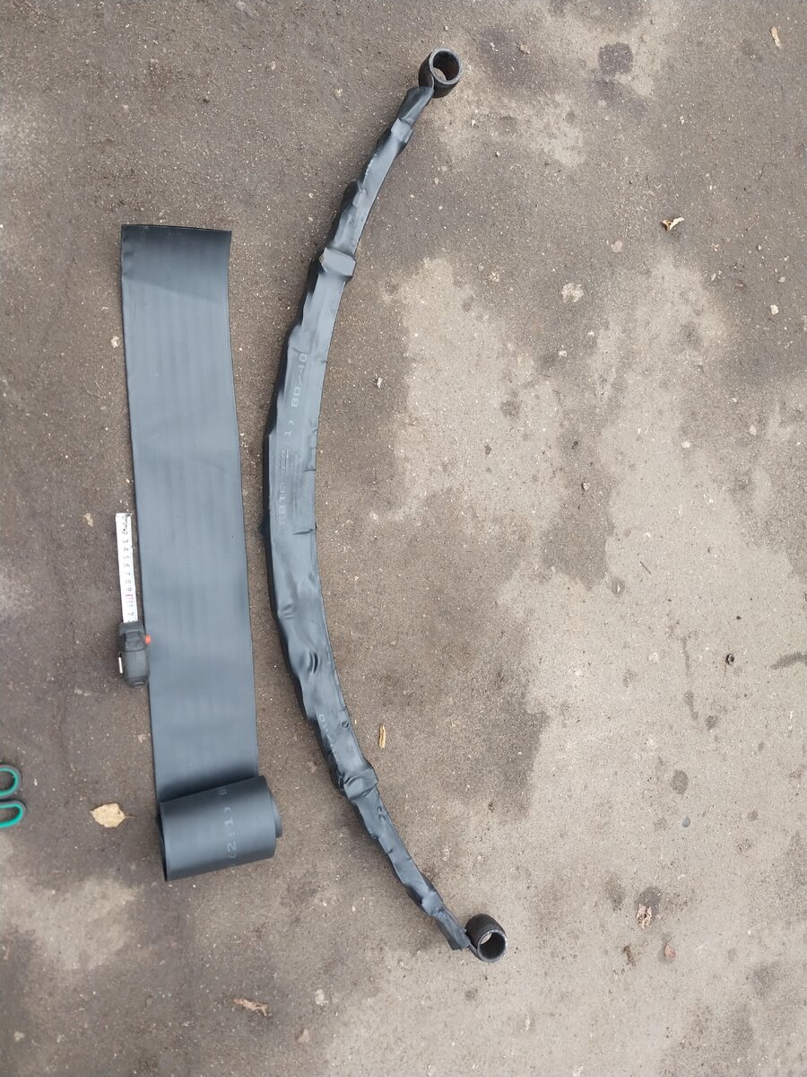

Купил термоусадку для рессор, завтра надеюсь их поменяю вместе с кронштейном.

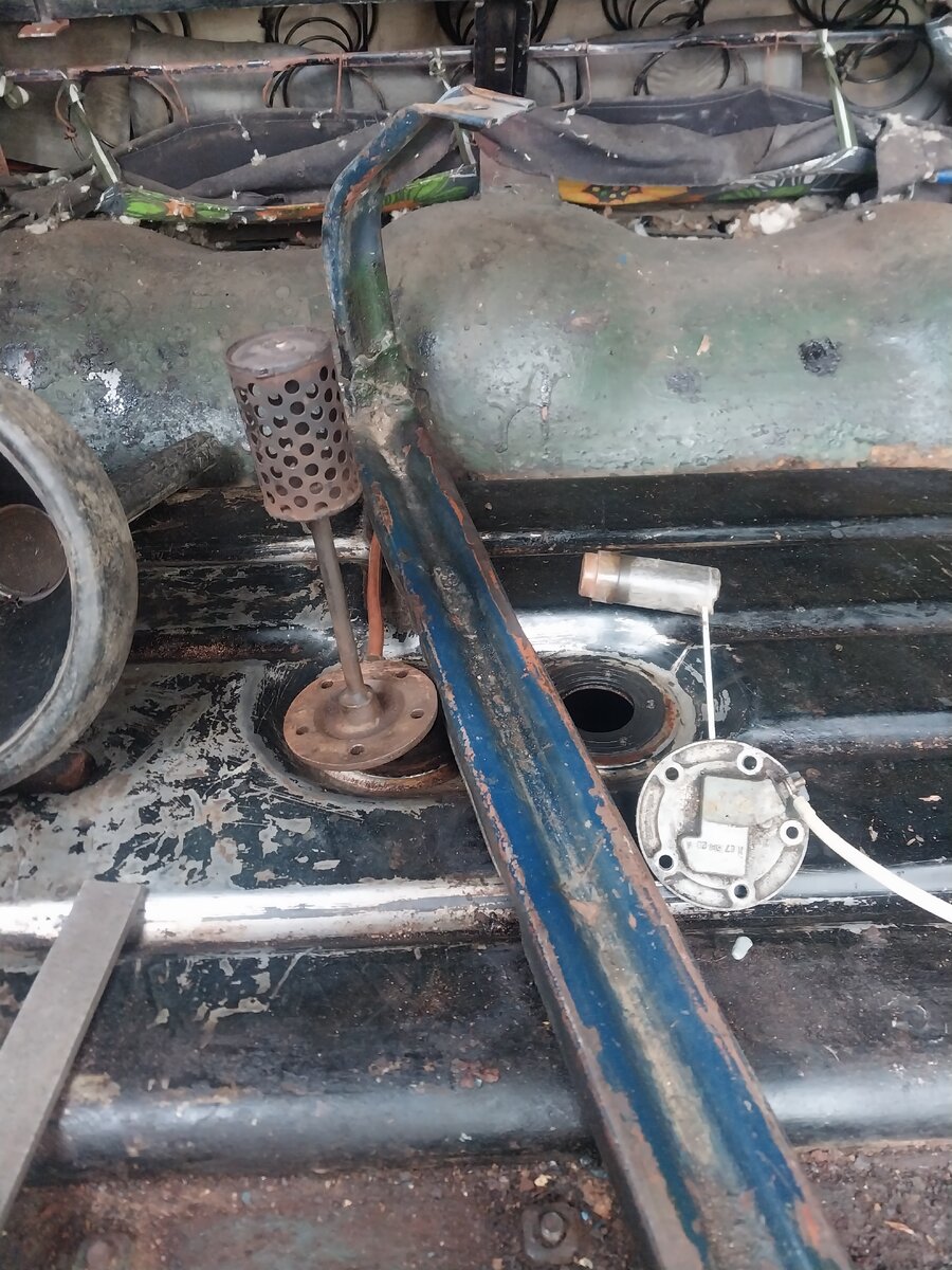

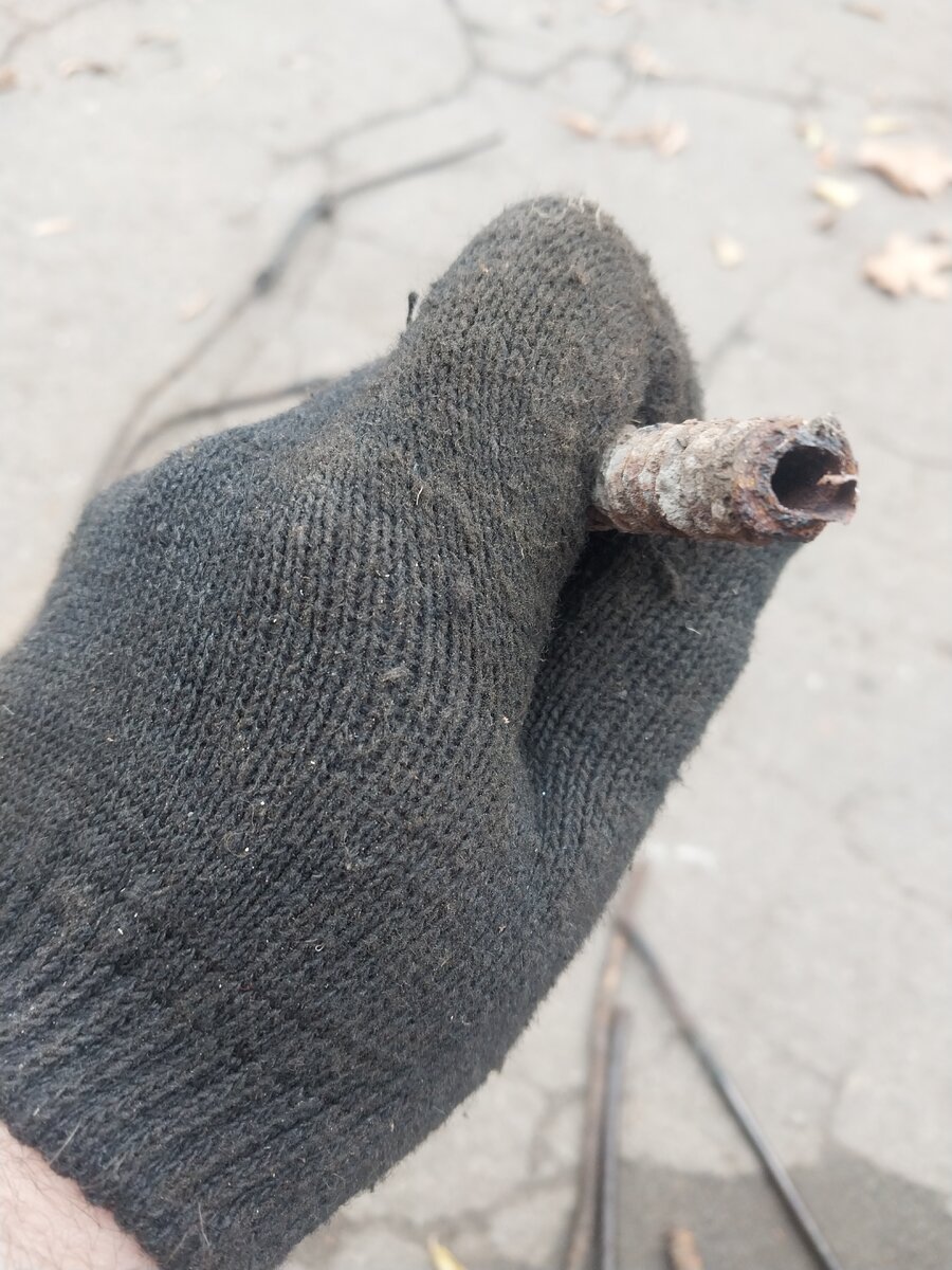

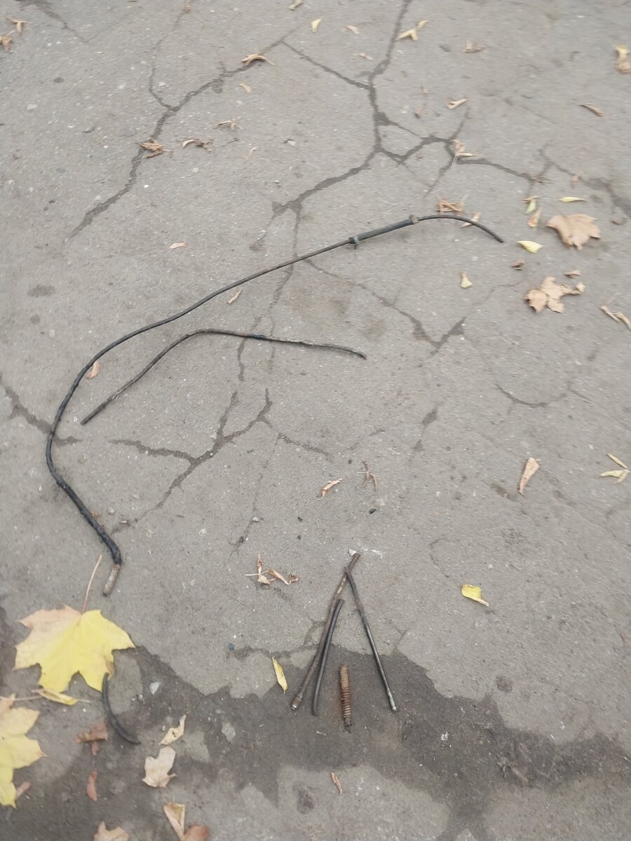

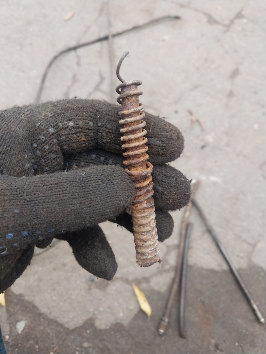

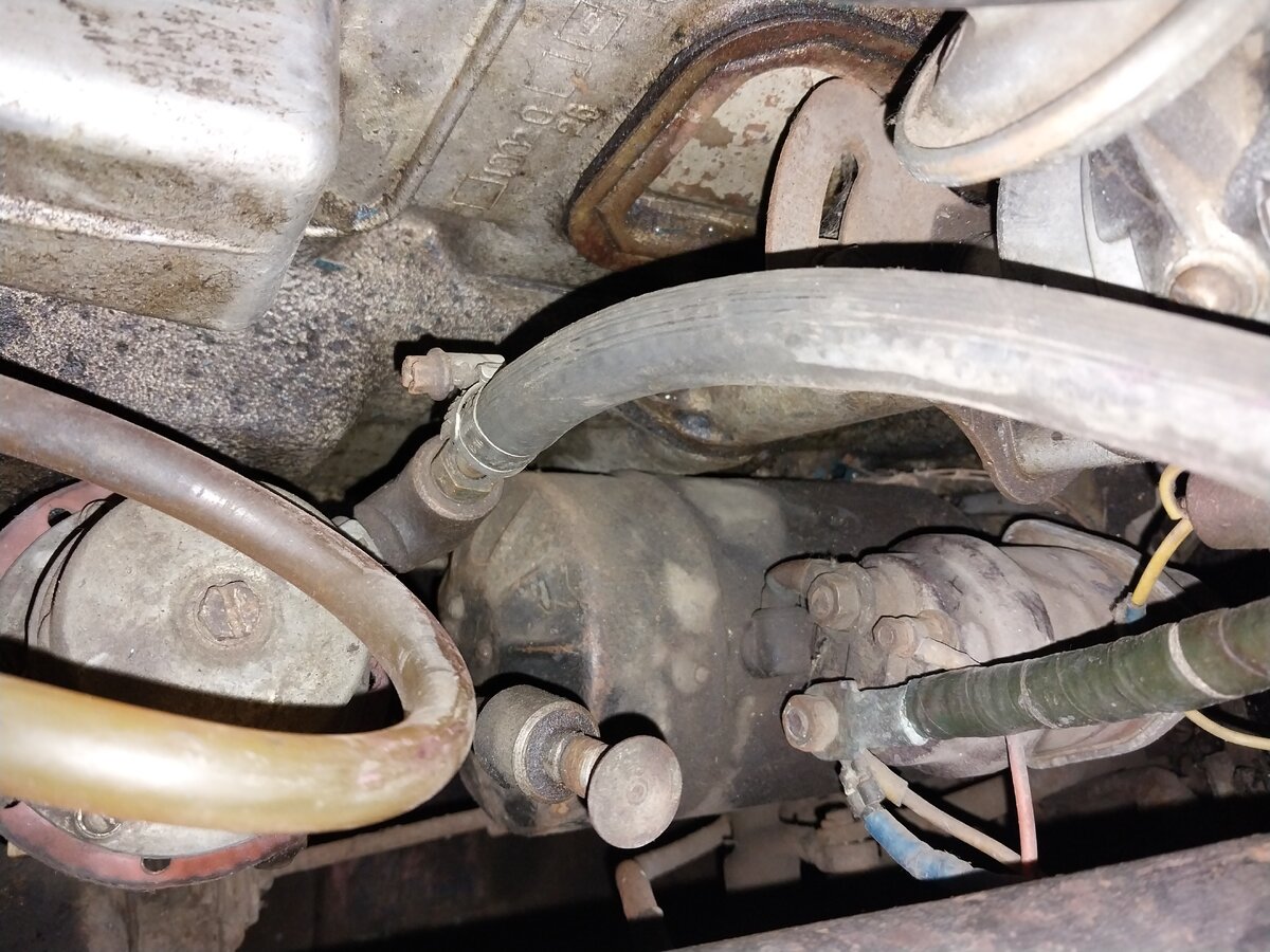

Сегодня наконец подключил бак, родная магистраль сгнила в труху
В одном месте её уже срастили через кусок шланга.

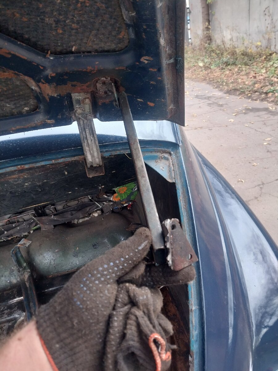

Ещё один фрагмент улучшайзинга пришлось снять-второй упор крышки багажника. Крепко она видимо приложила кого-то по башке.
Из за этой хреновины я не мог достать фанерную полку.
Сетки на приёмнике нет, в баке есть мелкая грязь. Сам бак ещё относительно чистый для сухой стоянки 20+лет.

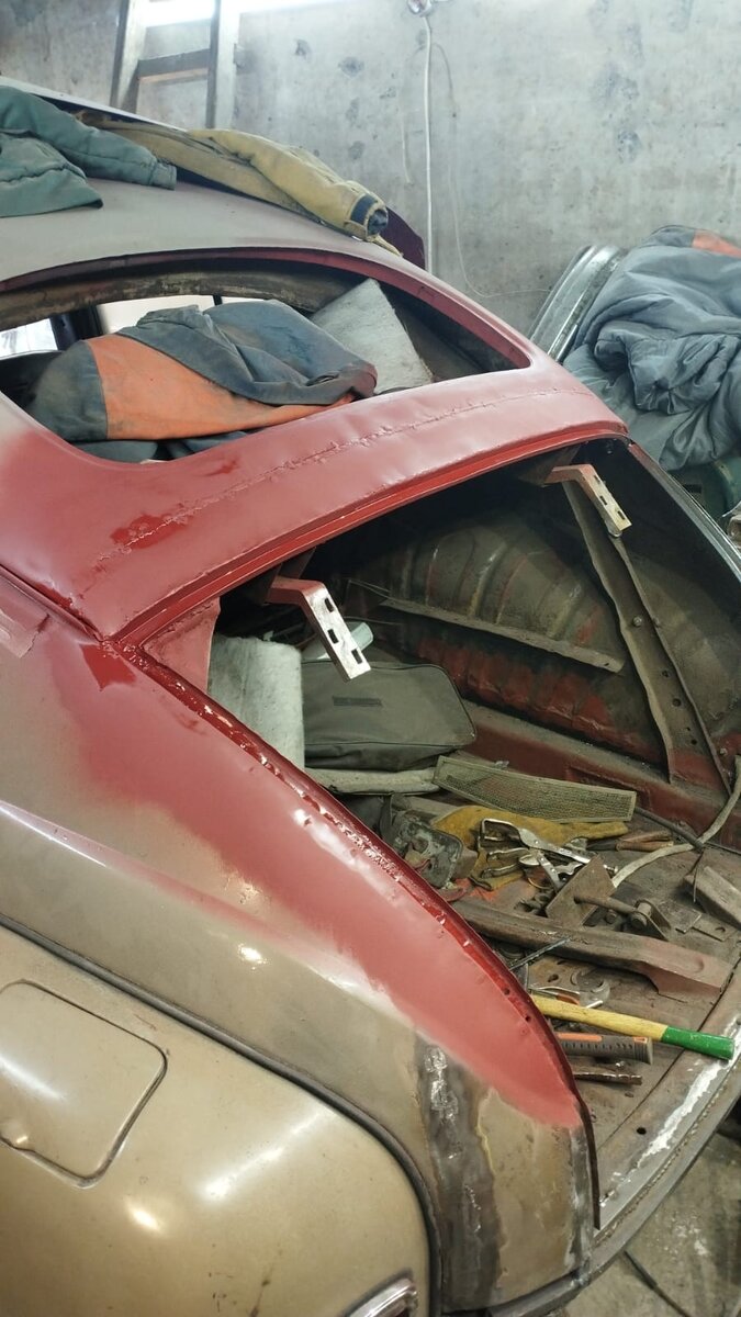

Полка багажника вынимается строго через салон. Откручиваем спинку сиденья, вытаскиваем её, разбираем крепеж перегородки снизу, муторно откручиваем основную фанерку, достаём её. И в обратном порядке. Через проём багажника это произведение деревообрабатывающей промышленности вытаскивается только тогда, когда там уже ничего живого нет, потому что проходит только обдирая всё по пути.
З.Ы. Если у кого есть фото оригинальной фанерной полки кабриолета - поделитесь плз. Там-то её можно поставить лишь через проём, и плюс с выпилом под крест. Поэтому как оно в оригинале было? Очень интересно.
Старик М.
1 883
4 343

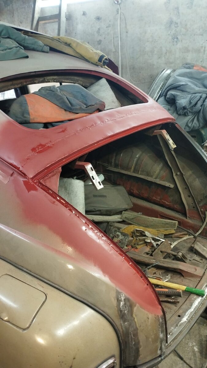

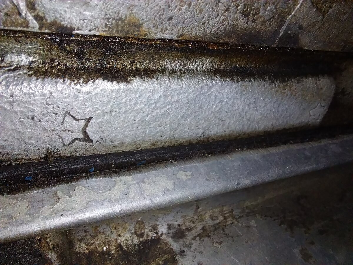

Какие красивые желобки крышки чемодана). А кстати новодел никто не делает? нет желобков?
Прошлой зимой возился с задницей одной из машин. Желобки делал из квадратной трубы (профиля) путем разрезания вдоль на две половины и выгибания по месту. Получилось неплохо.

Прошлой зимой возился с задницей одной из машин. Желобки делал из квадратной трубы (профиля) путем разрезания вдоль на две половины и выгибания по месту. Получилось неплохо.Посмотреть вложение 228630
Тоже делал из квадратной трубы

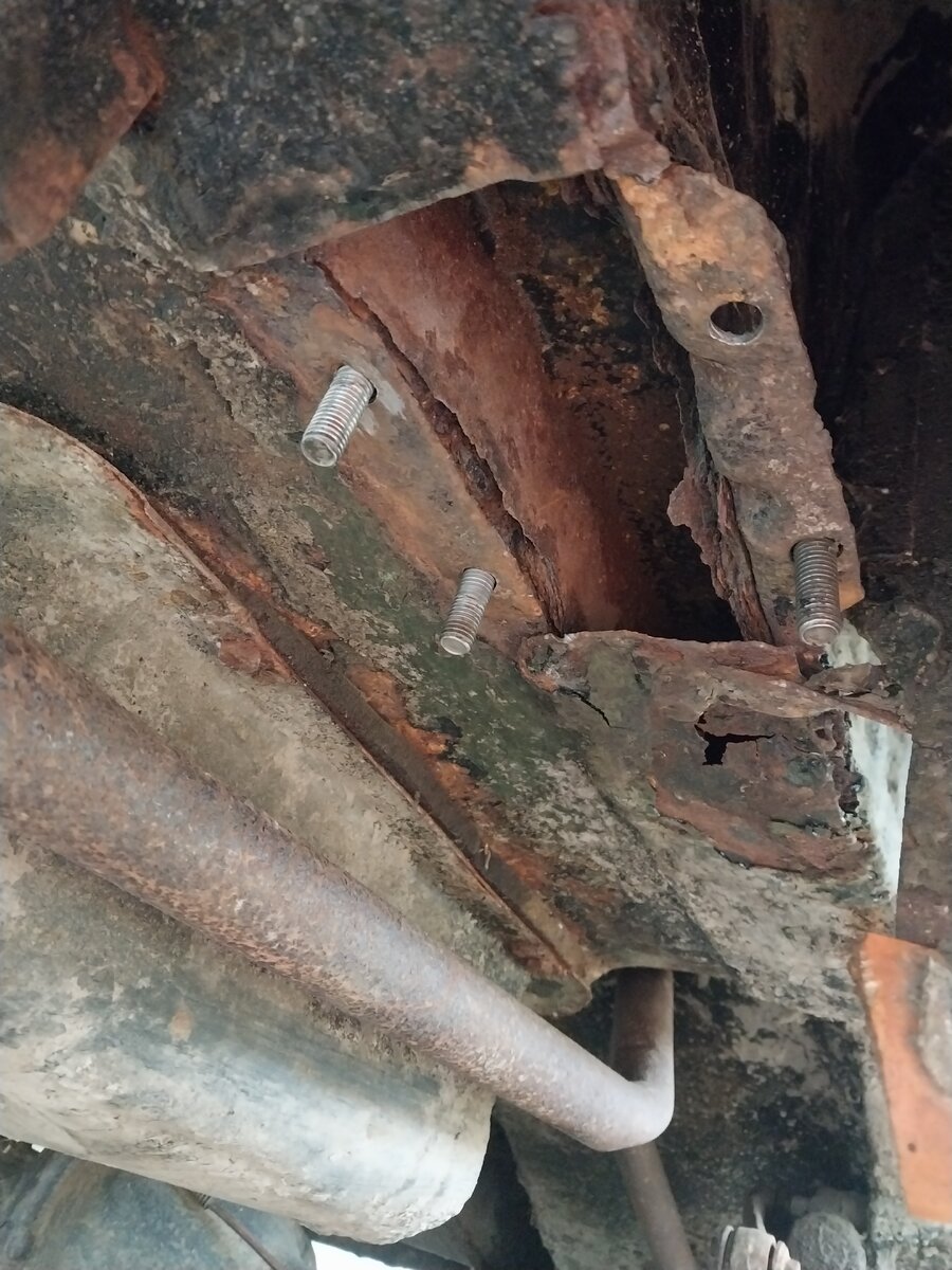

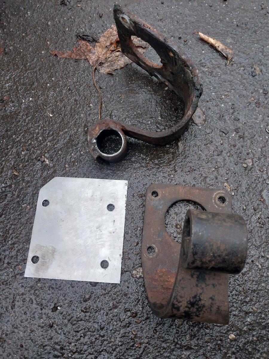

Рессору я вчера поменял, но только одну. Кронштейн тоже поменял.
Отчего такая рессора?
Шёл дождь, единственное сухое место было под машиной, вся стружка от заклепок и остатки лонжерона летели мне в глаза.

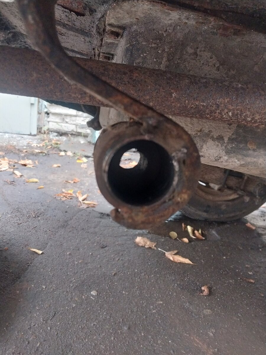

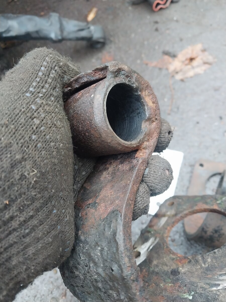

Что нужно было делать, чтобы сломать этот кронштейн...
Следы ремонта. Нижнюю часть лонжерона поменяли, но кронштейн рессоры почему то не трогали, отверстие в кронштейне заткнули крышкой от майонеза замазали мастикой
Под кронштейном все сгнило, впрочем как и все что они наварили. Летом заменю цельным куском.

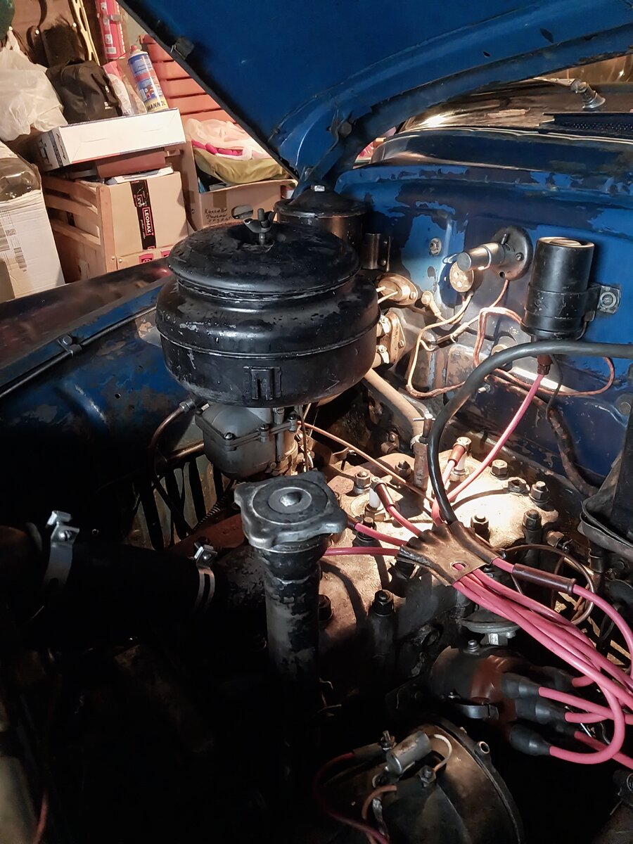

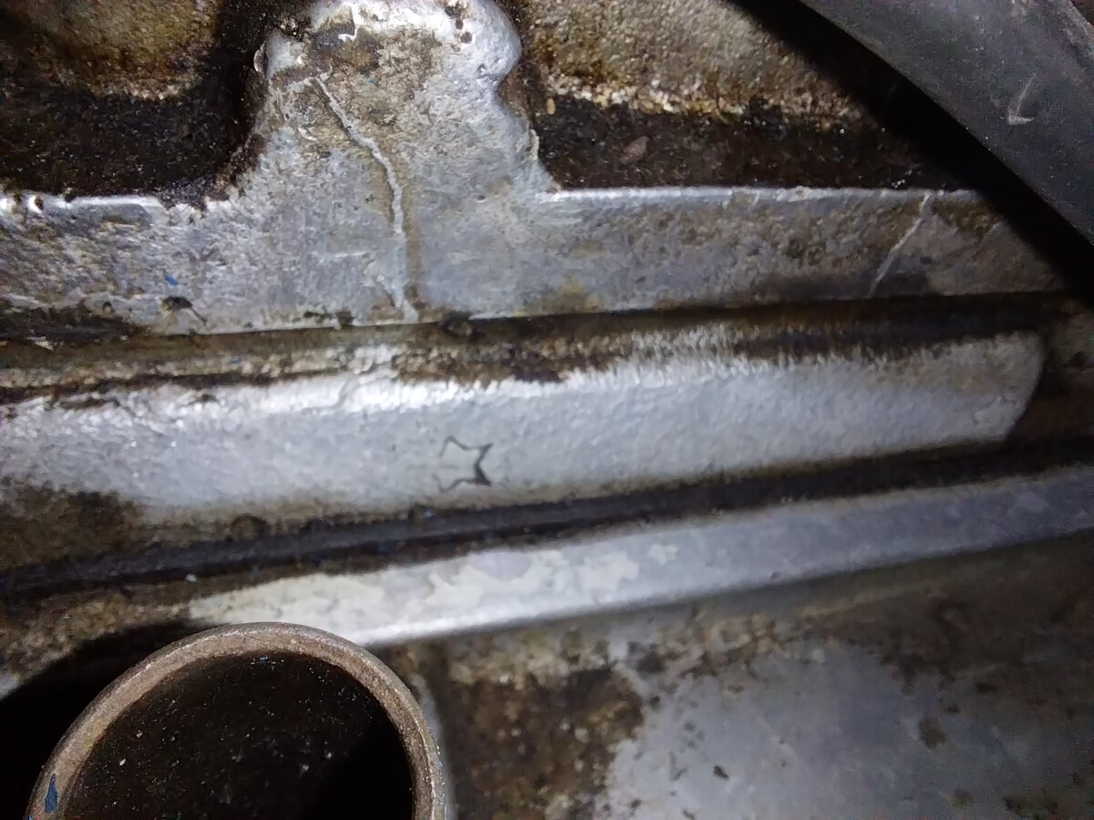

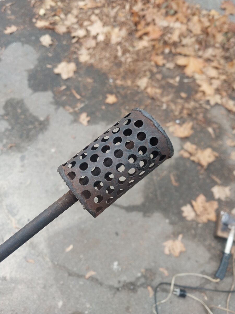

По двадцать первому мотору вопрос, хотя теперь уже поздно, как там было с номером?
И, раз уж он собрался в металл, масляного щупа с трубкой от него не осталось?
HistoriK
14.02.2011
2 369
7 933
Безномерной.
Не 21й, а скорее всего от САГа.
Щуп там был, вот такого плана.
В птс он был вписан как б.н, модель двигателя "не уст".

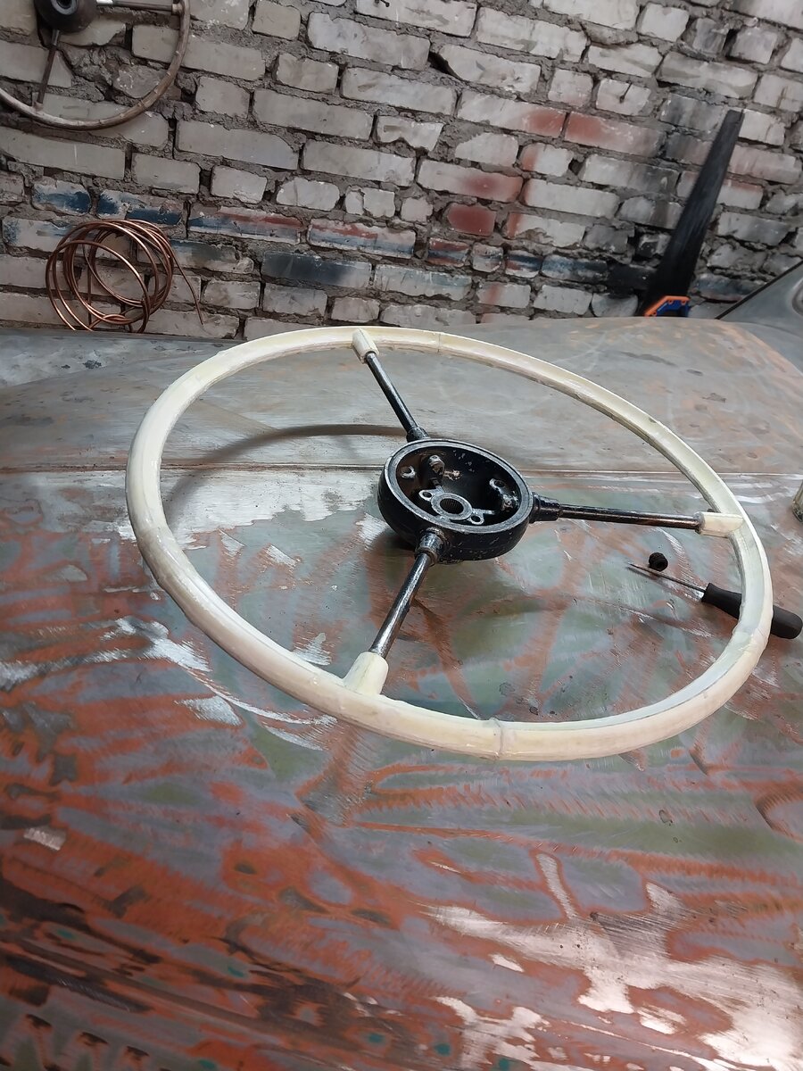

За прошедшие дни мало что изменилось, кроме того что я установил накладки на руль, пришедшие из Города на Неве)
Пластик хорошего качества, я не особо заморачивался с установкой, почти все я залил толстым слоем цианоакрилатного клея, с активатором. Все переходы и швы им залиты, как шпаклёвка вполне себе. Чуть позже я отдам руль в перезаливку.
Если делать аккуратно, не тяп-ляп, он вполне хорошо подходит.
