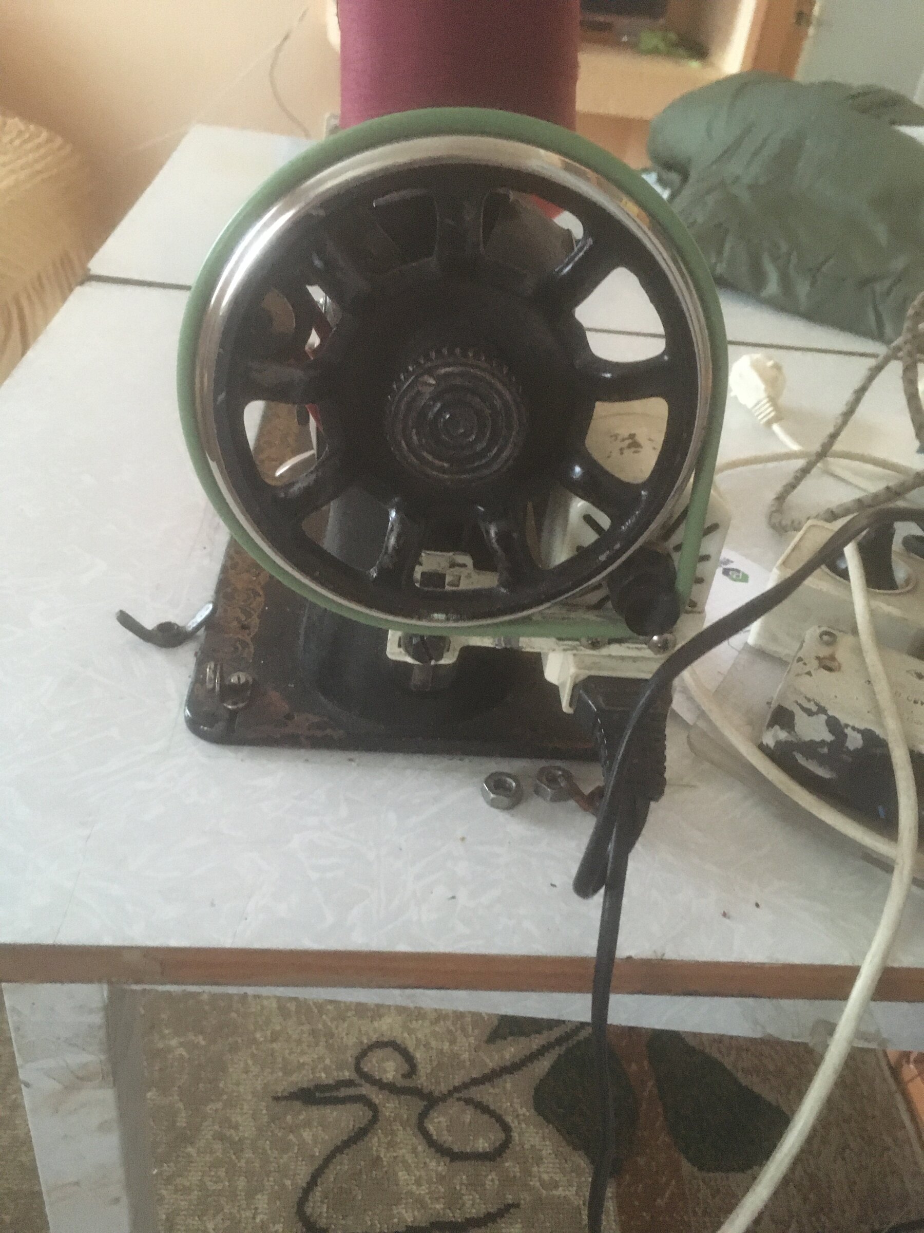

Ставь электропривод, стоит недорого, на Оз. рубля полтора. Я сначала сделал двухступенчатый ременной редуктор, а сейчас одноступенчатый, со шкива двигателя прямо на приводное колесо, на нем болгаркой канавку нарезал, получилось медленно и мощно, тяжелые материалы самое- то, ковры окантовываю на ней. Приводной ремешок какая то камазовская прокладка- зеленого цвета, круглое сечение, Ф5мм.
Можно и автомобильный моторедуктор от стеклоочистителя приладить.
