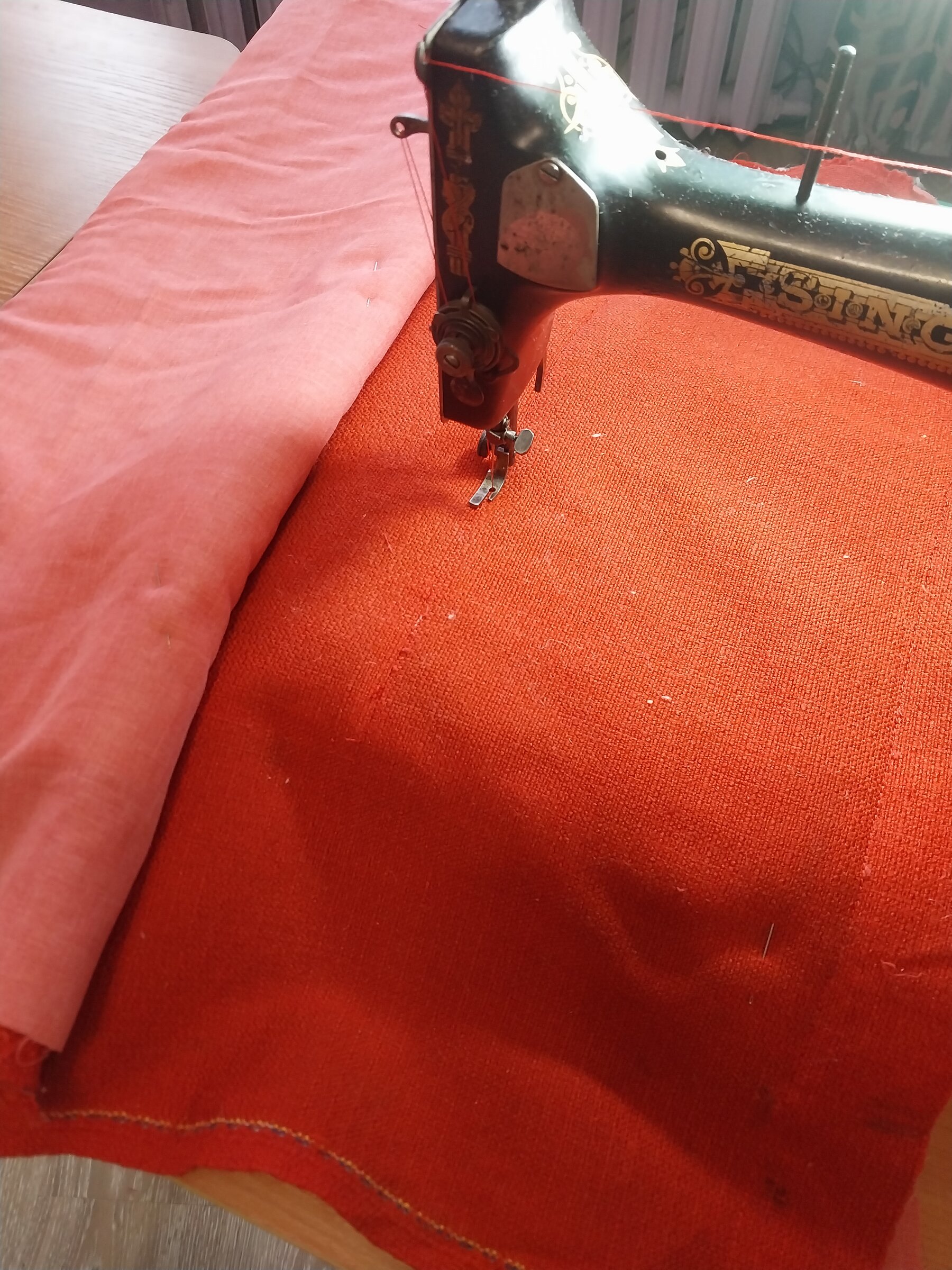

Перешивать сидушки, потолки и дверные карты очень дорого. Именно по этой причине я и покупал себе швейную машинку. Отлично не умею шить, но для себя меня качество устраивает более чем.

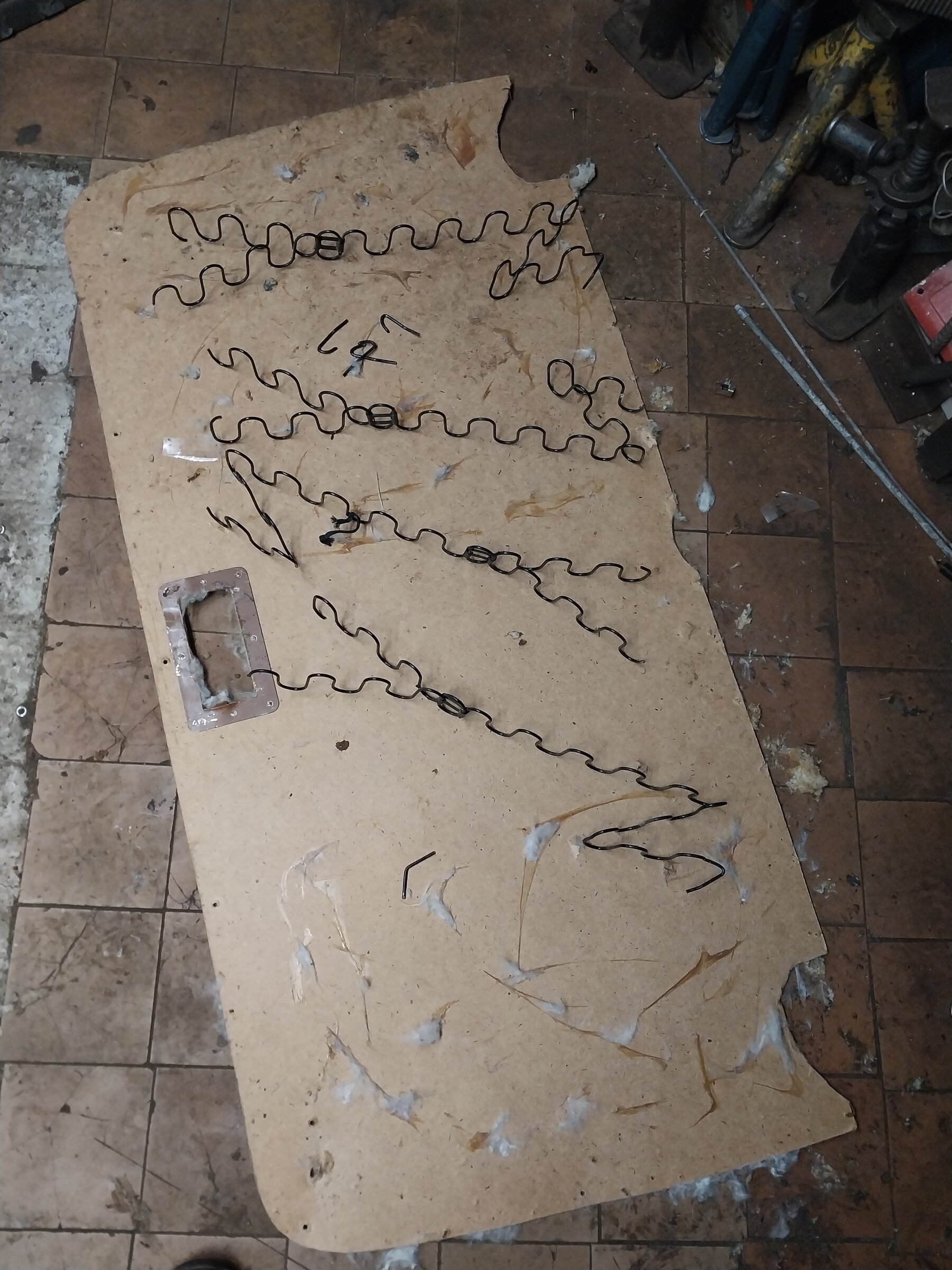

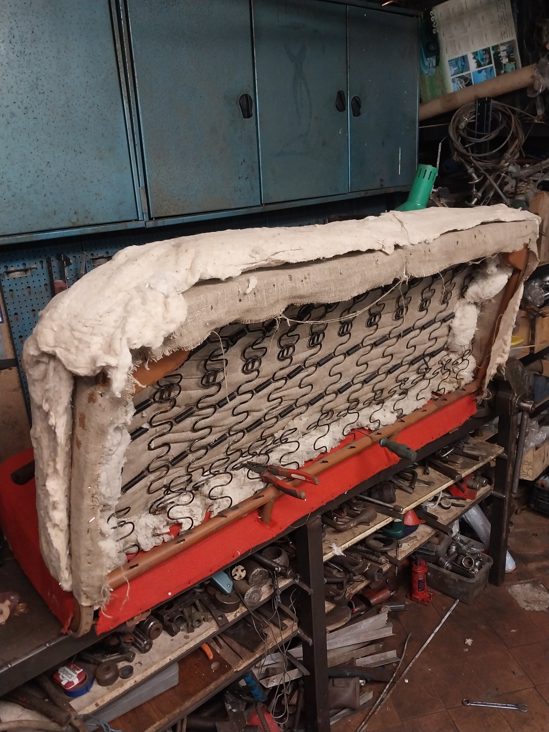

Заменил вату ватином, сшил обратно шкурки дивана.
Ткань я постирал, вручную в холодной воде, щёткой с детским мылом.
Стирать подобные ткани в машинке не рекомендую, сядут.
Обивку сидушки я уже натянул, и в попытке придать форму дивана второй серии я попутно переставил часть ваты с передней части донорского дивана(начинка диванов 2/3 серии разная, на двушке спереди с помощью проволоки,ткани и ваты сформирована "подушка", которая которая придаёт неоднородный вид сиденью, передняя часть как бы выпирает). Обивку я натянул без проблем, хотя желаемых форм не добился.
Поменял пружины спинки
Спинку придётся поменять, вырезы в оргалите не дадут натянуть ткань.
Или вклеить туда недостающие куски, пока не решил..

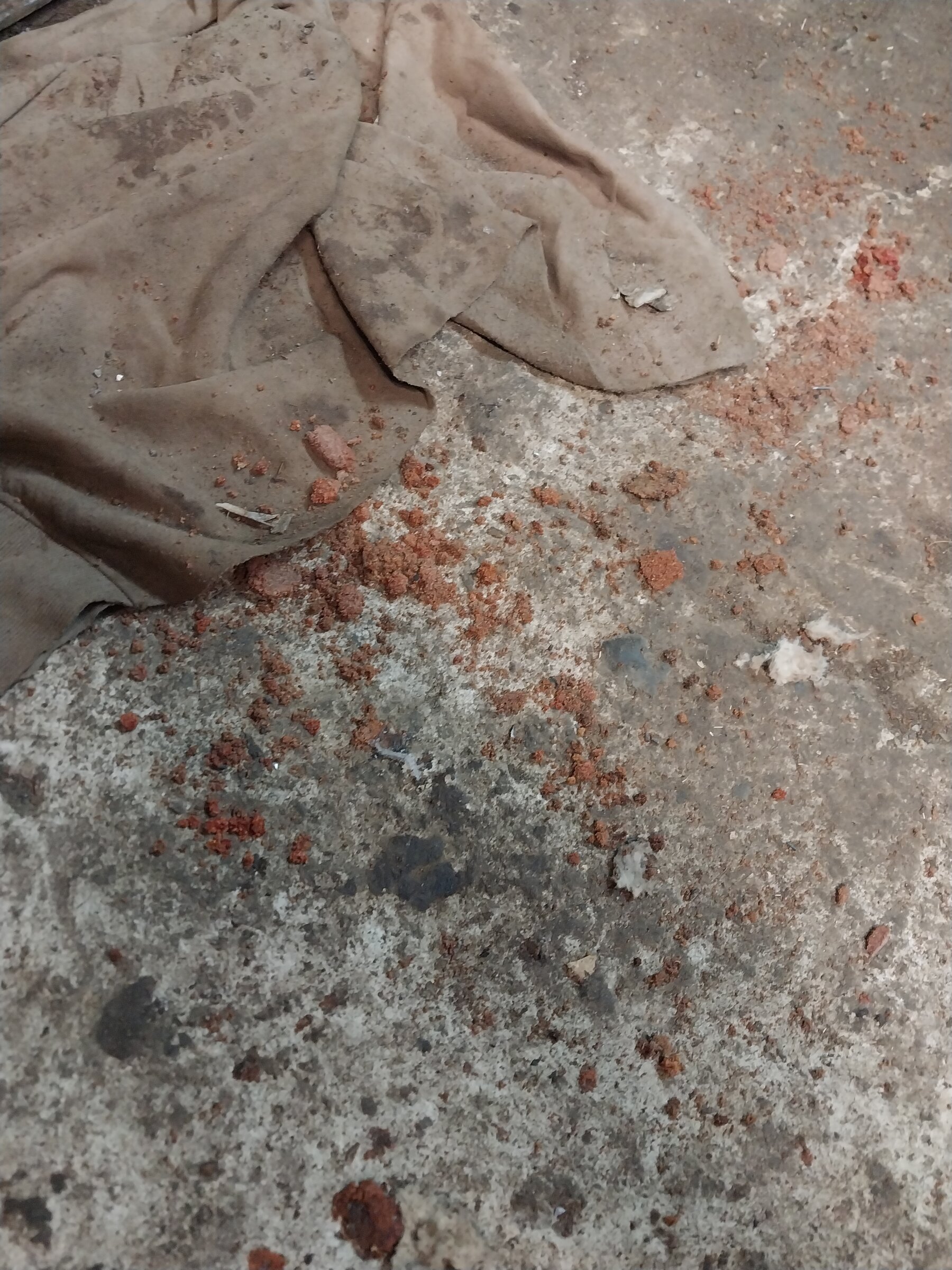

Как же меня бесит этот тухлый паралон..Везде где я таскал сидушку, он осыпался на пол, и норовит прилипнуть.

А вы разве не убрали старый тухлый паралон? Судя по фото вы наложили ватин сверху его. Если так, то я вам сочувствую. Мало того что он будет крошиться и прилипать ко всему марая в рыже чёрный цвет, так он и ванять скоро начнёт прилично. И будет в машине запах не то вонючей старой бабки не то давно немытого бомжа.
HistoriK
14.02.2011
2 395
8 103
У меня было два дивана-один от трёшки(целый), с донора, второй стоящий на машине, с пиленым каркасом.
На целый каркас я установил(устанавливаю) обивку с распиленого дивана.
Паролон был напихан в распиленый каркас, в сидушку. Все что туда напихали колхозники - паралон, подушки, тряпки я выбросил. Остался родной ватник, который я сохранил для образца. Из него и сыпется мелкое крошево, когда я переставляю по гаражу сидушку.
В целом каркасе инородного наполнителя нет, кроме родной ваты.

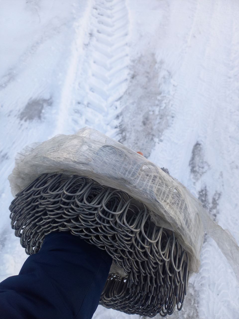

О! А мне как раз нужно это колечко
Вообщем я наверное рано их порекомендовал, или сразу не оценил щедрость продавца. Из пяти колец три лопнули. Они сделаны из того же материала что и новодельные отбойники амортизаторов-какая то сажа вместо резины.
Пружины спинки на замену - это с донорского дивана или удалось найти в продаже такую змейку?
С пружинным блоком самой сидушки - там витые же пружины - не пришлось восстановительных работ проводить?
HistoriK
14.02.2011
2 395
8 103
Да, с донорского. Пружины сидушки целые, и я их не трогал.
Змейка есть в продаже.
Эту я покупал на волгу, и там пружины были разного диаметра, какие/где уже не помню. Разница по сравнению с родными была в диаметре, но настолько незначительная, что на штатные крепления все встало без доработок.
На победу наверное тоже можно подобрать пружины, тем более там пространства для маневра больше-она просто вставлена в сквозное отверстие спинки.
Спасибо большое! Мне это тоже все предстоит. Буду пробовать переносить шкурку переднего дивана на донорский нерезаный каркас и параллельно хочу перешить шкурку заднего дивана из новой ткани, почти подобрал аналогичную заводской.
HistoriK
14.02.2011
2 395
8 103
Из двух спинок можно собрать одну) Надо больше фото делать, потом меньше вопросов будет..
По идее на разных каркасах по разному рассверлены отверстия под шурупы крепления спинки, боковин. Может их придётся пересверливать..
