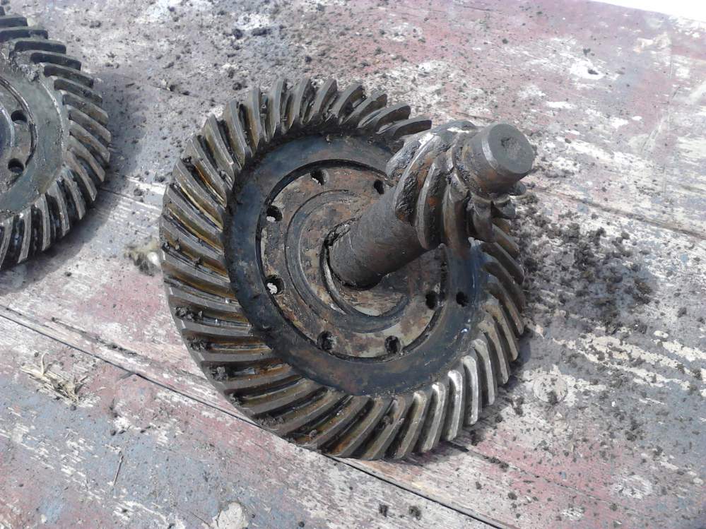

Итак! Нашёл на уазбуке кое какую инфу! Человек втыкал диференциал от уаза в передний мост от ГАЗ-67, для это протачивал хвосты дифиренциала на 2,5 мм чтобы подошли родные подшипники, и всё, просто втавил. Коничка подошлав как родная. Единственное что в переднем мосту не заморочек с полуосями, ибо там повортные кулаки, они колёса и держат. Но это дело третье, главное прицидент есть!
И ещё нашлась главная пара новая от ГАЗ-67. Вот думаю брать не брать... наверное возьму если что за ненадобностью продам.
Собственно на чаше весов : геморой с УАЗовским диффом и передача 4.62 или просто собрал как родное и передача 4.44.
Что думаете?

лучше как родное думаю ты не заметишь разницу 4,62 или 4,44

Не извращайся, бери 4.44, оно и надежнее будет.
И да, по поводу "родное не родное". Вставить новую ГП в родной мост или уж тем более форсировать родной двигатель - это доводка, агрегаты остаются оригинальные, просто из них выжимают максимум, доводят до ума. За это, кстати, респект и уважуха. Воткнуть мост от витары много ума не надо. И родным оно даже близко никогда не будет. Это по поводу польских з\ч можно еще спорить, а даже газ-21 не является продолжением победы.

Пара от ГАЗ-67
9 342
931
Вопрсо к сведущим, на передней паре ГАЗ-67 на ведущей фланец под кардан ГАЗ-51 - 6 шлицев. Но дело ведь на самом ГАЗ-51 наверняка и ведущаяя шестерня толше и фланец толще. Может это просто стандартный УАЗовской-победовский фланец с большей площадкой под крепление кардана?

Может быть! У меня на таких мостах стоят фланцы и под маленький кардан. :D
