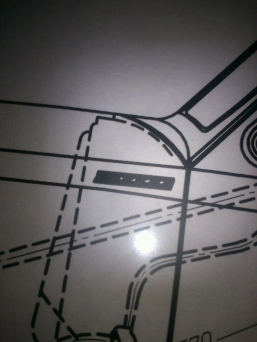

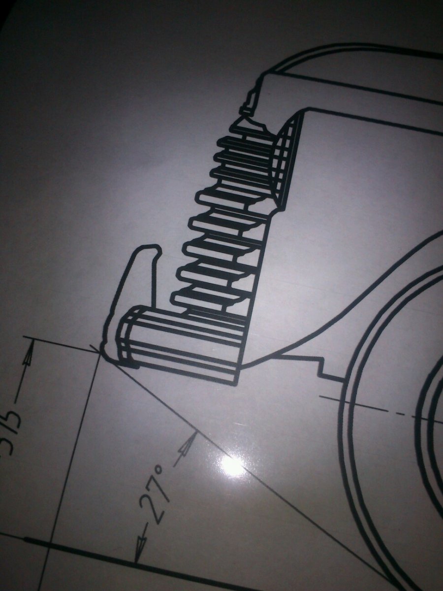

Ох, чувствуя кому-то придется линии потоньше делать)))
9 035
8 829
набумаге они тонкие, это пленка - на ней вот так

Так, а почему линии ёлочкой? Я думал они ровные будут при печати... так не пойдёт... (((
