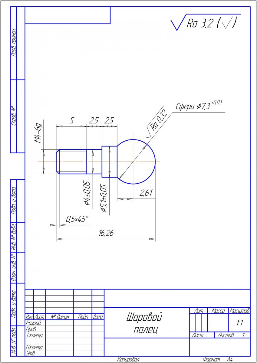

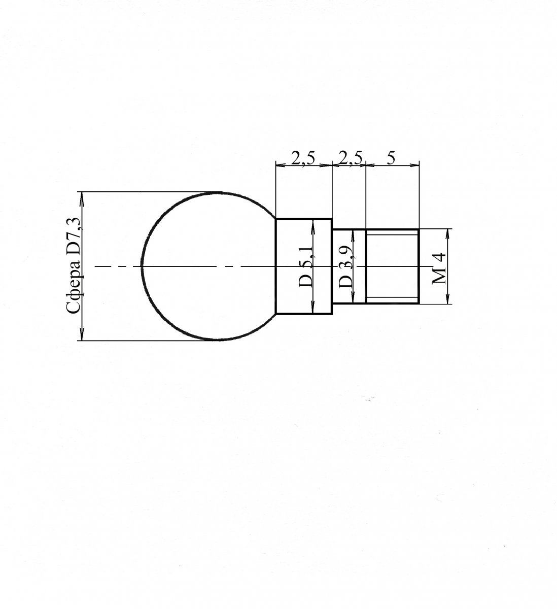

Данную деталь может сделать любой токарь.
Найти расстояние от центра окружности до хорды по теореме Пифагора весьма несложно,в конкретном случае 2.61 мм.В итоге длина детали(второй габарит) L= 16.26 мм.
Конечно, при обучении на токаря , мы все учились точить шар. Правда значительно большего размера. Такой вручную довольно таки трудно сделать. Да и токарей -универсалов не так много осталось. ЧПУ. Но можно сделать фасонный резец. Тогда *на раз* точится.
Размеров действительно мало. Мне пришлось залезть в справочник. Путем сложных вычислений получил 16.25 мм. Это общий размер. Не стал ломать голову в каком месте надо точить сферу. Оставил Манкусу. А может токарь захочет подсчитать...

Да согласен,CNC станок упрощает работу и снижает нагрузку на токаря.Длина данной детали однако,вычисляется довольно несложно.Теорему Пифагора проходят в 8 классе,любой школьник 8-го класса справиться в течении пары-тройки минут.

Это да, но грамотно выполненный чертеж не предусматривает арифметических вычислений. Иначе потом будет "а художник так видит". У нас на предприятии и по грамотно оформленым чертежам заводы умудряются отсебятину лепить, а уж частник заморачиваться точно не станет. Скажет: "Как нарисовал так я и выточил".

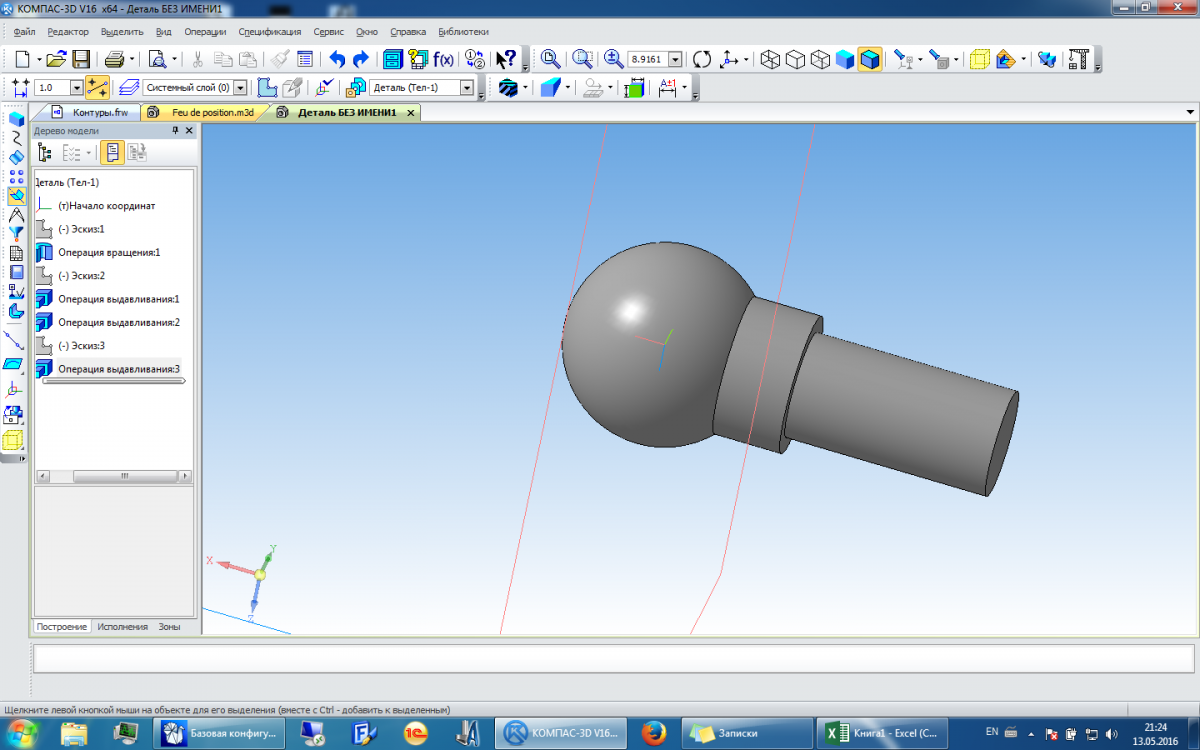

Попробуй поискать услуги ЧПУ-фрезерного станка, обязательно 4-осного, должна быть ось вращения, у меня 3-осный, я такое сделать не смогу. Модель я в компасе накидал, резьбу после фрезеровки надо будет нарезать. Как найдешь, напиши, в каком виде им модель нужна, обычно это STL, но на всякий случай уточни, я сохраню, пришлю. Самый гимор может быть в материале, может не оказаться в наличии необходимого, и поиск может сильно удорожить конструкцию. Попробуй сам купить пруток необходимой толщины, если, например, из бронзы делать, то вот тут можно попробовать купить http://www.galakmet.ru/sklad/bronzovyj-prutok/. При предоставлении своего материала и макета итоговое изделие должно стоить копейки, там работы на несколько часов.

окончательный вариант таков, спасибо за чертёж Андрею 1992
