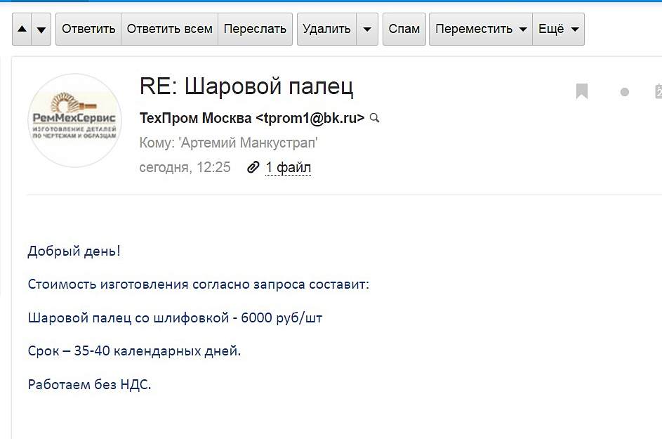

Палец так будет стоить если его из серебра точить, и то не уверен. На чипмейкере поищи.

Я думаю, все таки тебе надо уйти от допусков в 1 сотку, отсюда и цена лютая. Лучше дать припуск в десятку на притирку по месту и хорош. А то этот палец будет самой точно изготовленной деталью в твоей машине)
Реакции: сашок8
десятка дохера на самом деле. Там на приводном шатуне два шарика стоят очень рядом, я уже развернул под ремонтный размер, дальше притерать некуда, шарик встретятся.
Не будет там сотки никогда это запас точности )

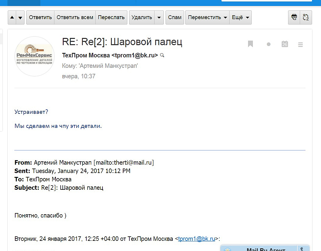

На то сообщение про 6000 за деталь ответил "Понятно, спасибо" ну из вежливости... Вчера пришёл ответ:
9 271
10 204
артем, андрей прав, ту точность которую ты закладываешь тяжело удержать обычным оборудованием, от этого и цена.
и он так же прав, что не нужна там такая точность, если узел уже разбит, м.б. есть смысл поискать новее и целее... и под него всё сделать ??
а так ты сегодня ввалишь кучу денег на то, что завтра снова будет не годное (
