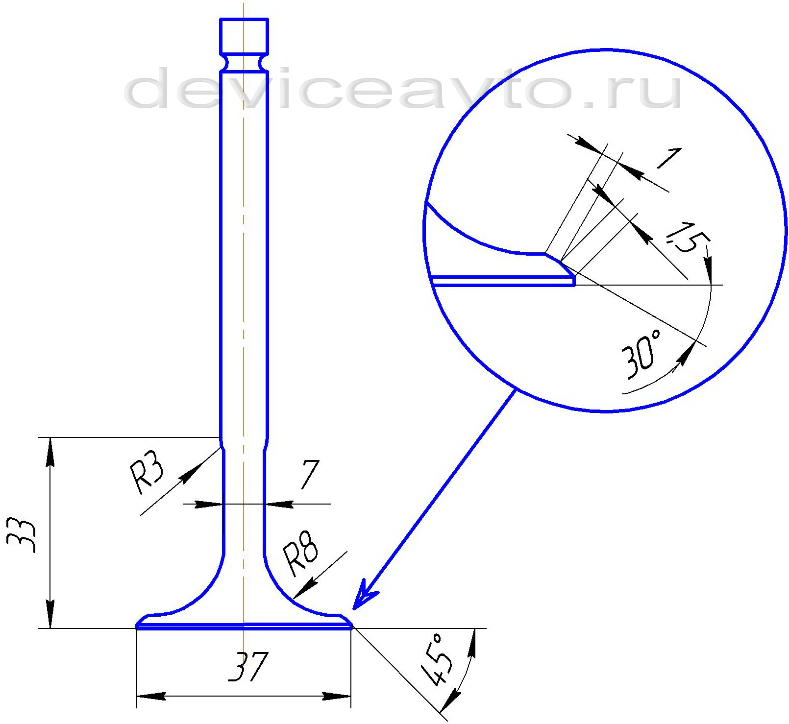

нарезание седла и притирка клапана это одно целое
VOLK56
11.07.2011
375
115
как следует из рисунка первая фаска образует образует нужное смешение горючих компонентов а вторая надежное запирание или обтюрацию клапана
