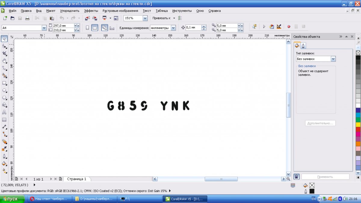

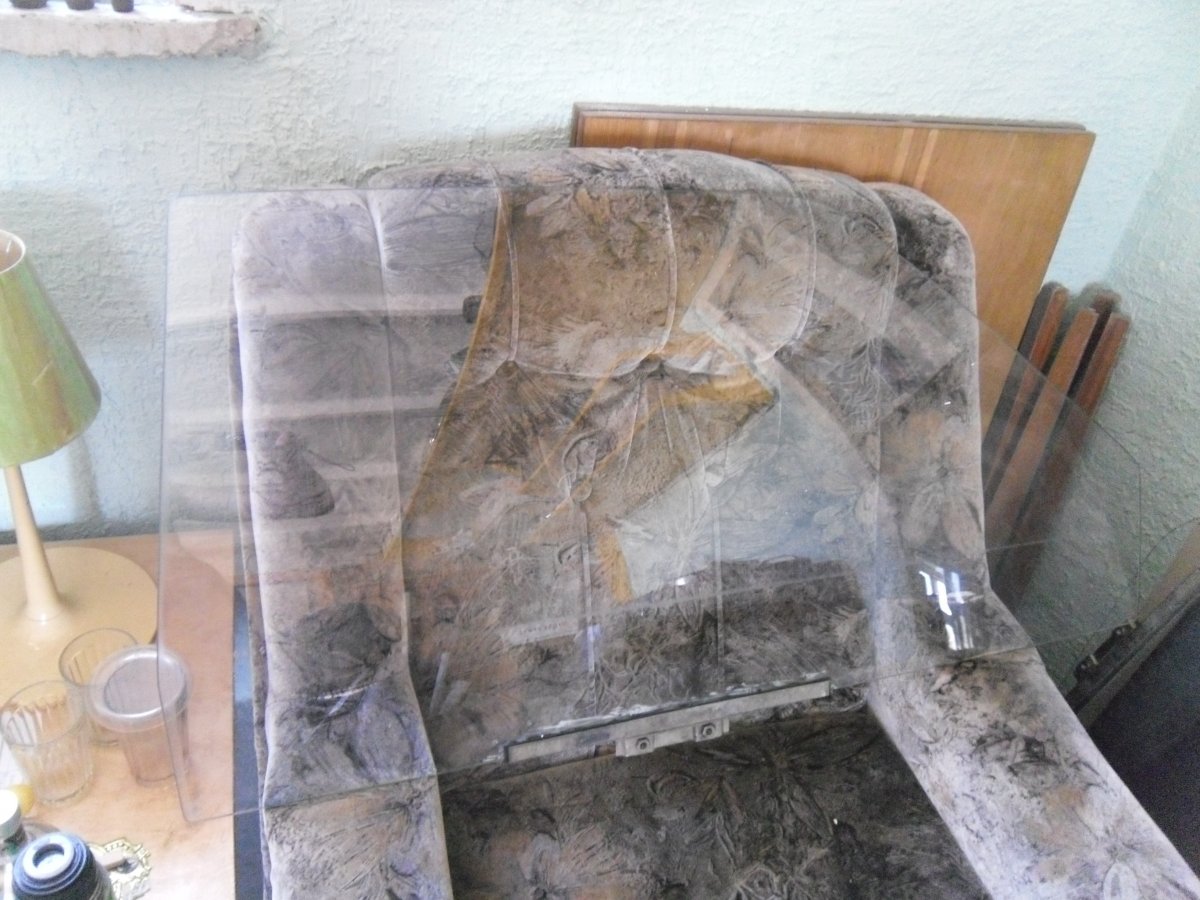

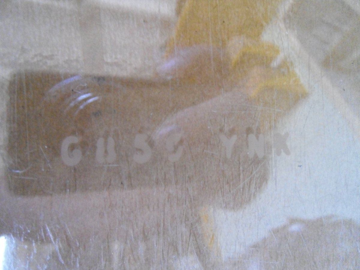

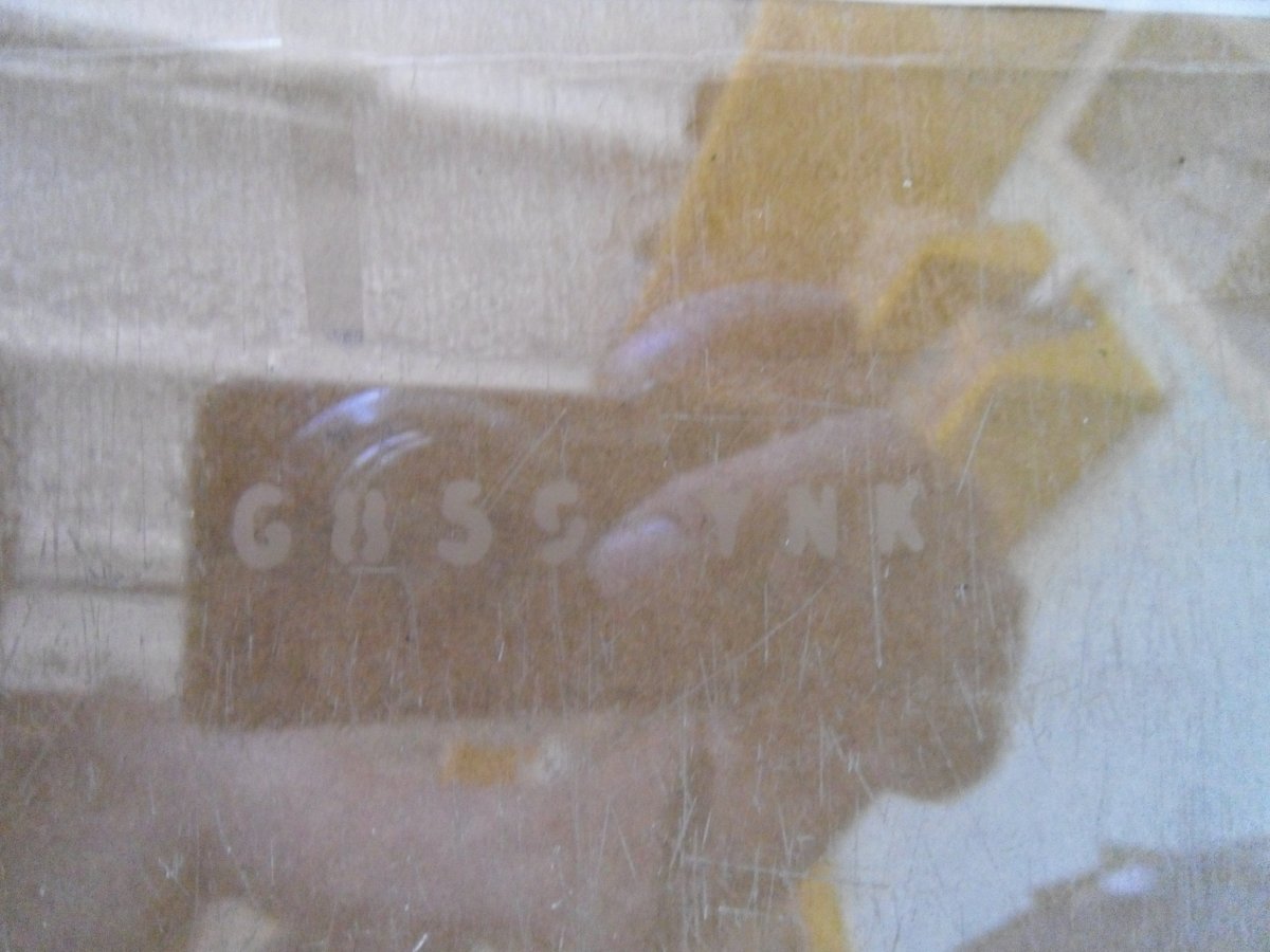

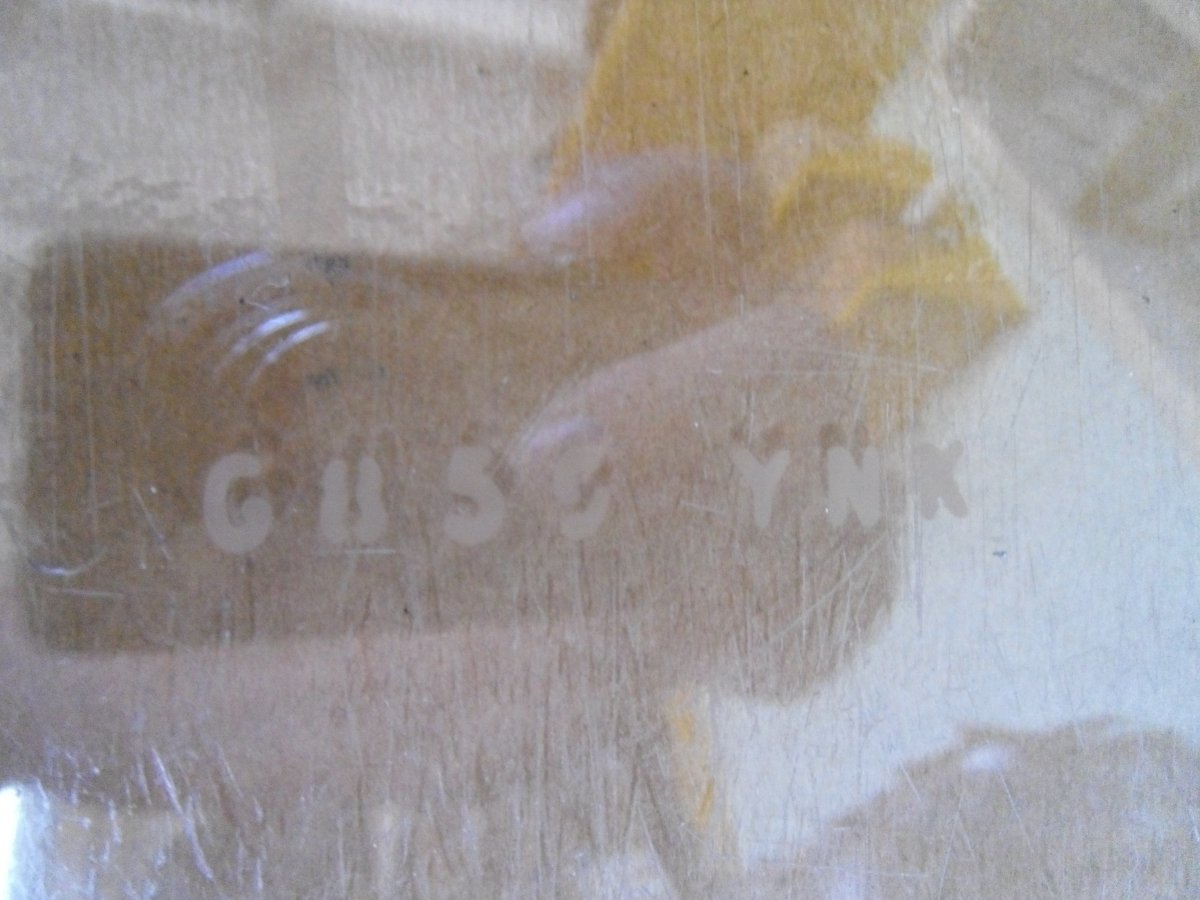

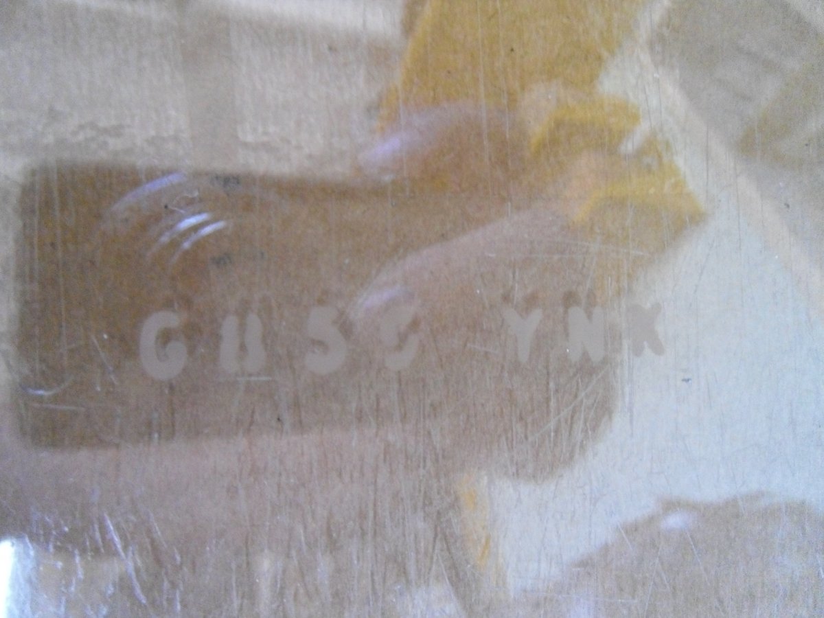

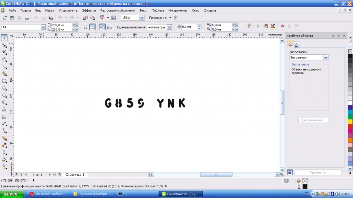

Приветствую Всех! Примерно день потратил на восстановление затёртого номера на водительском стекле . По низу стекла нанесён номер C 859 YNK. Но он был сильно затёрт. Съездил к знакомым в рекламную фирму. Мастер Наиль отдал образец шрифта со второго стекла дизайнеру на подбор шрифта. Шрифт как я понял дизайнер построил сам из "кривых " в 15 Кореле. Далее Наиль отдал шрифт в нарезку, потом уже при мне наклеил "Оракал" на стекло и намазал какой-то тёмно-коричневой "гадостью" которая только протравливает стекло и не трогает "Оракал". Через 30 мин он смыл данную химическую смесь, отклеил "Оракал" и номерок протравился на старом месте - как новый стал.
На поездку туда-сюда, ожидание результата ушёл почти целый 8-ми часовой рабочий день. Но оно того стоило. Классный номерок. Денег не взяли, я им тоже во многих вопросах помогаю.
