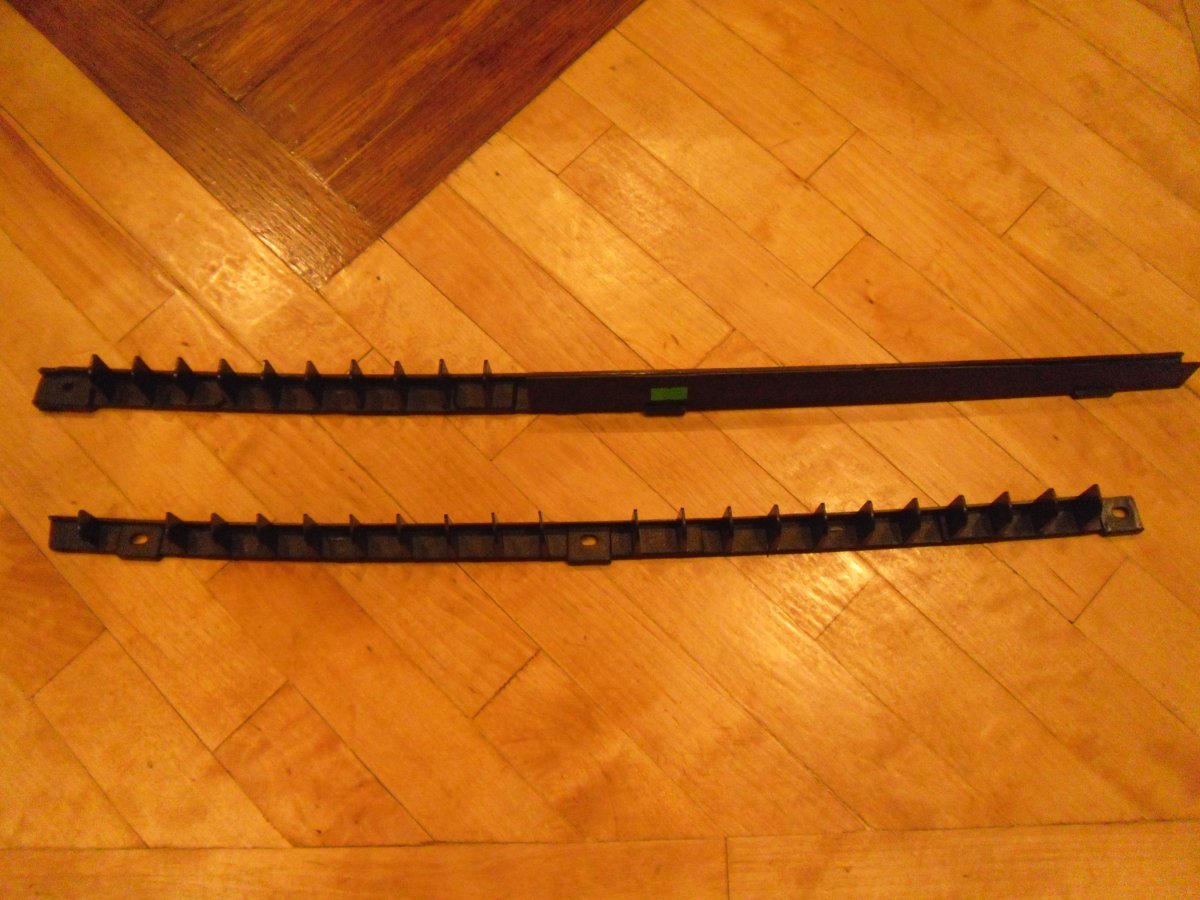

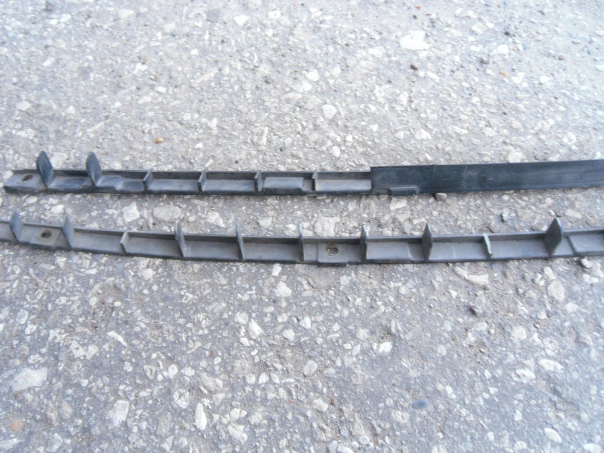

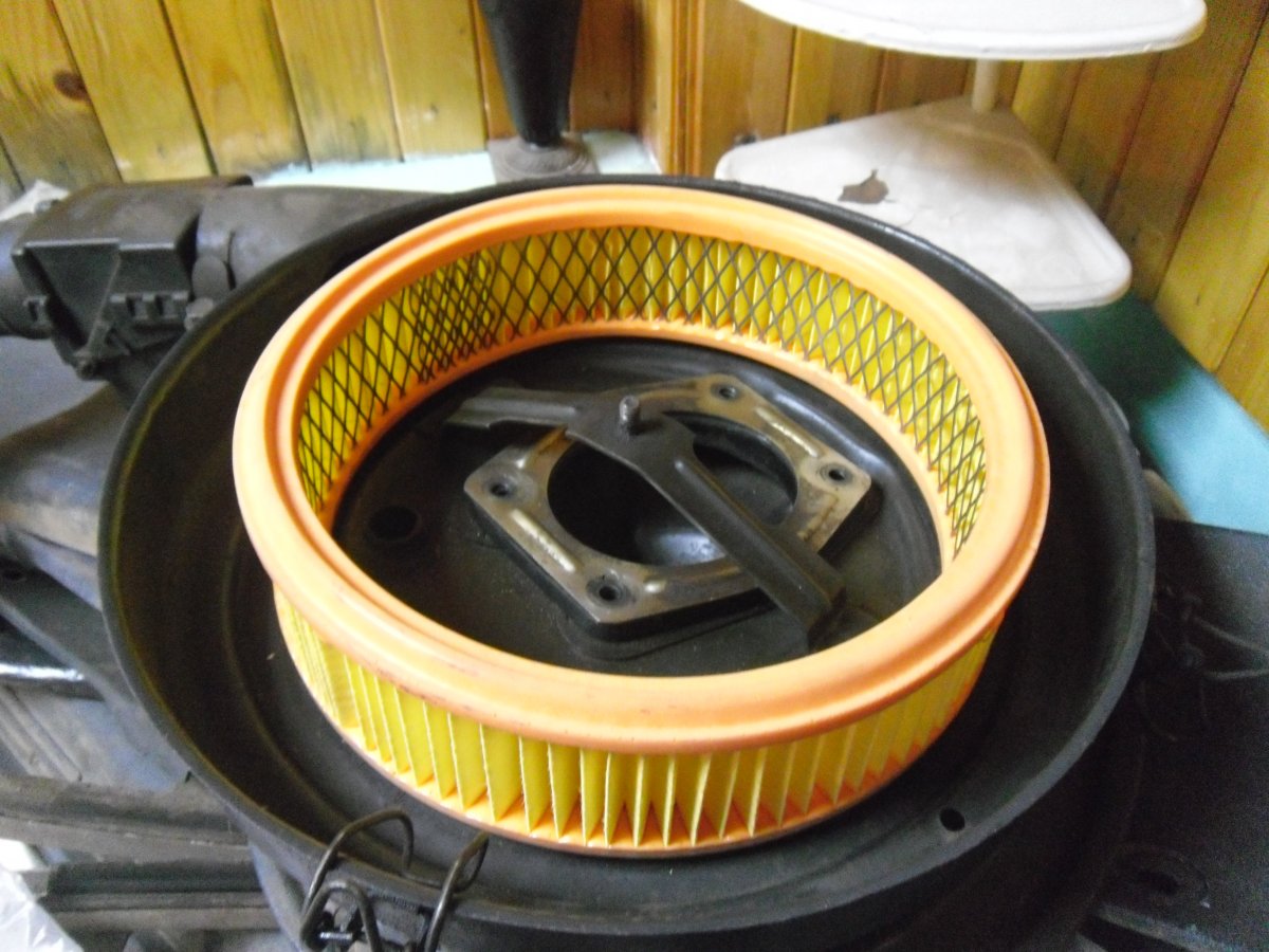

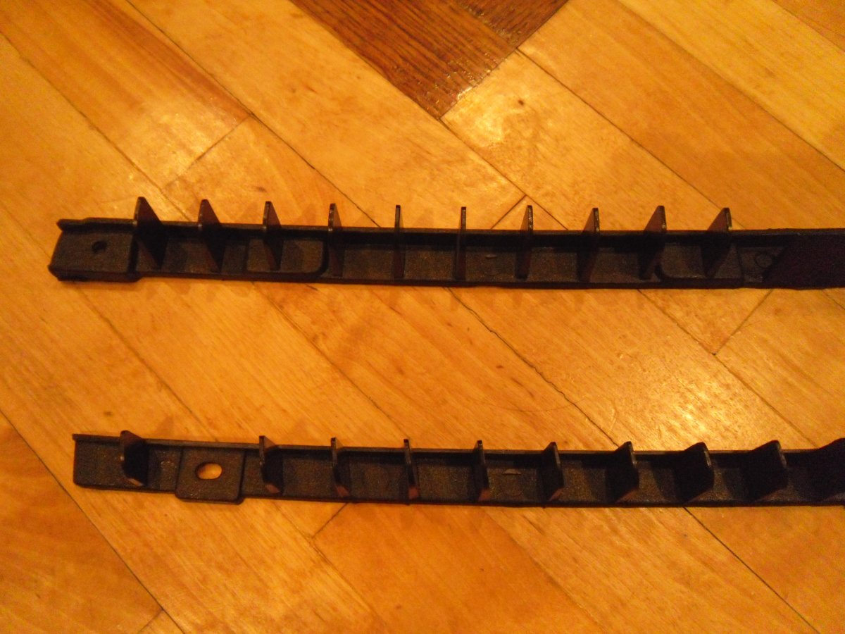

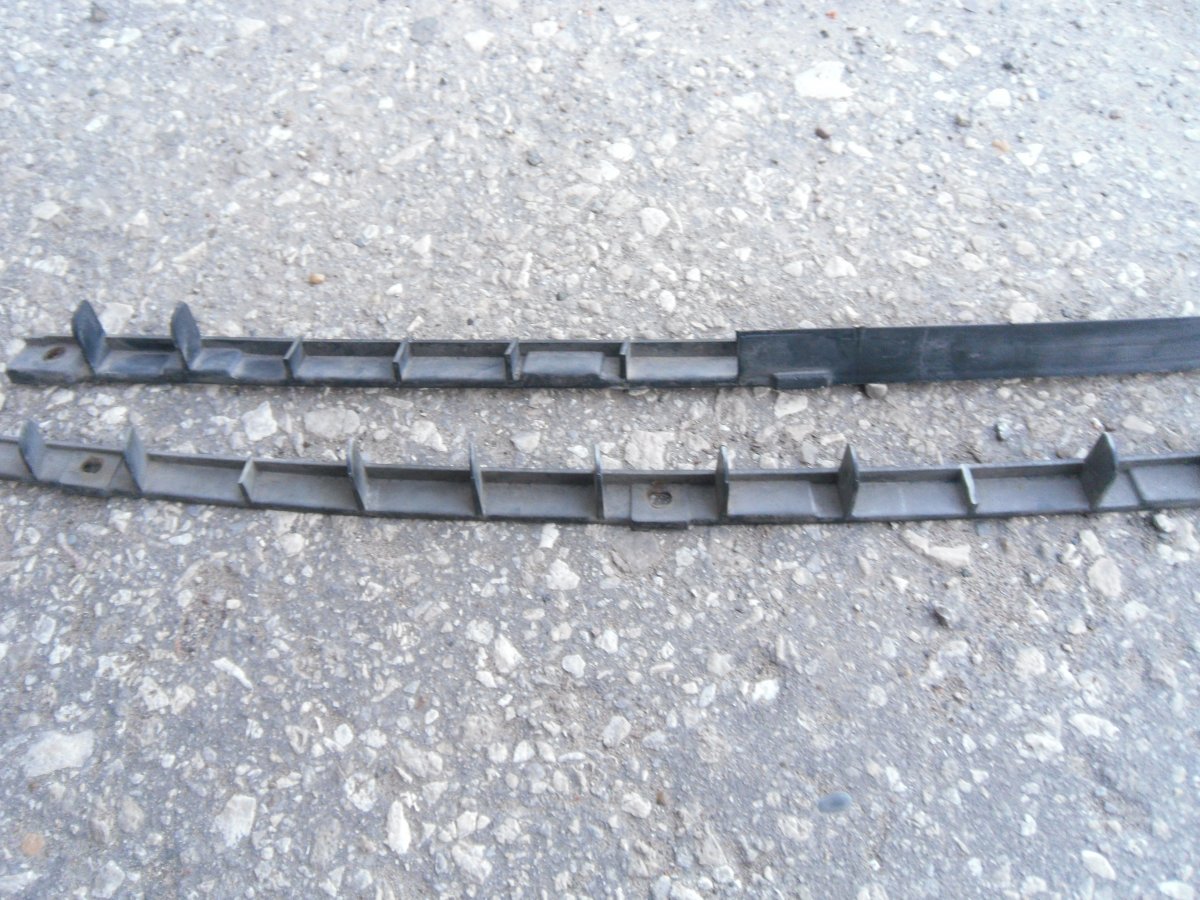

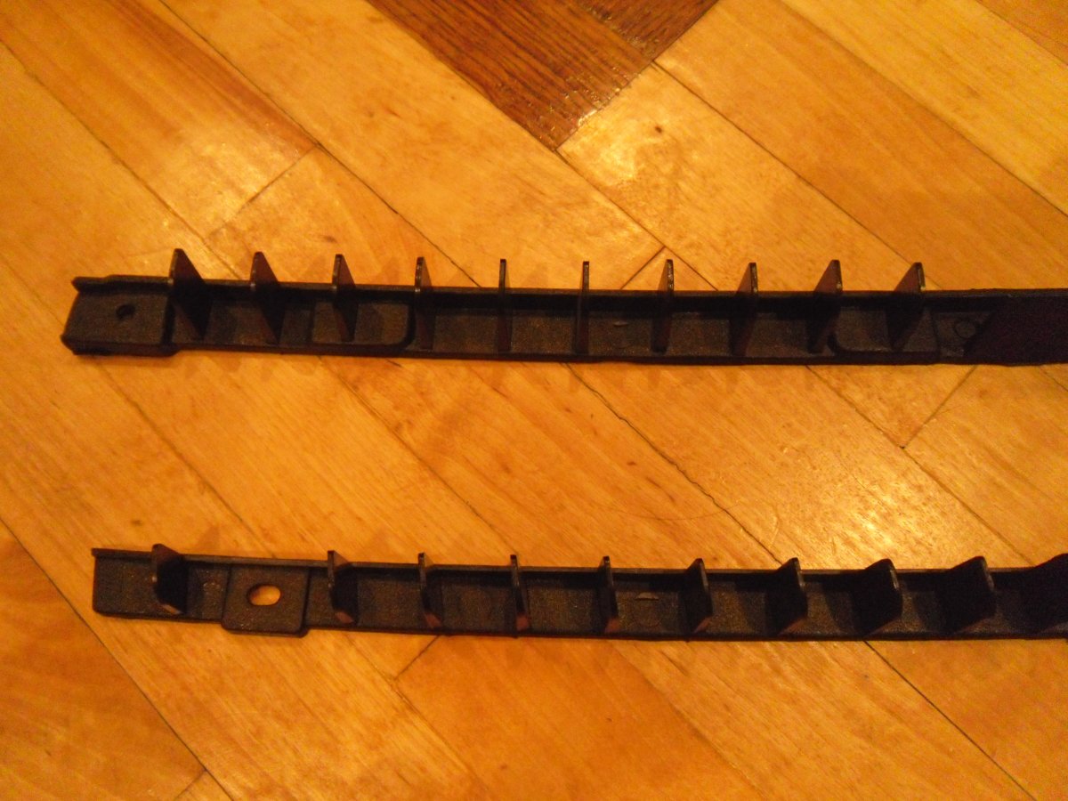

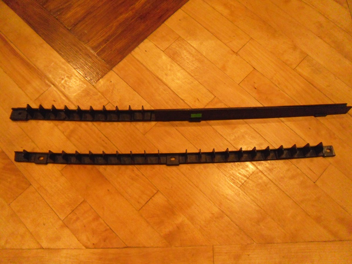

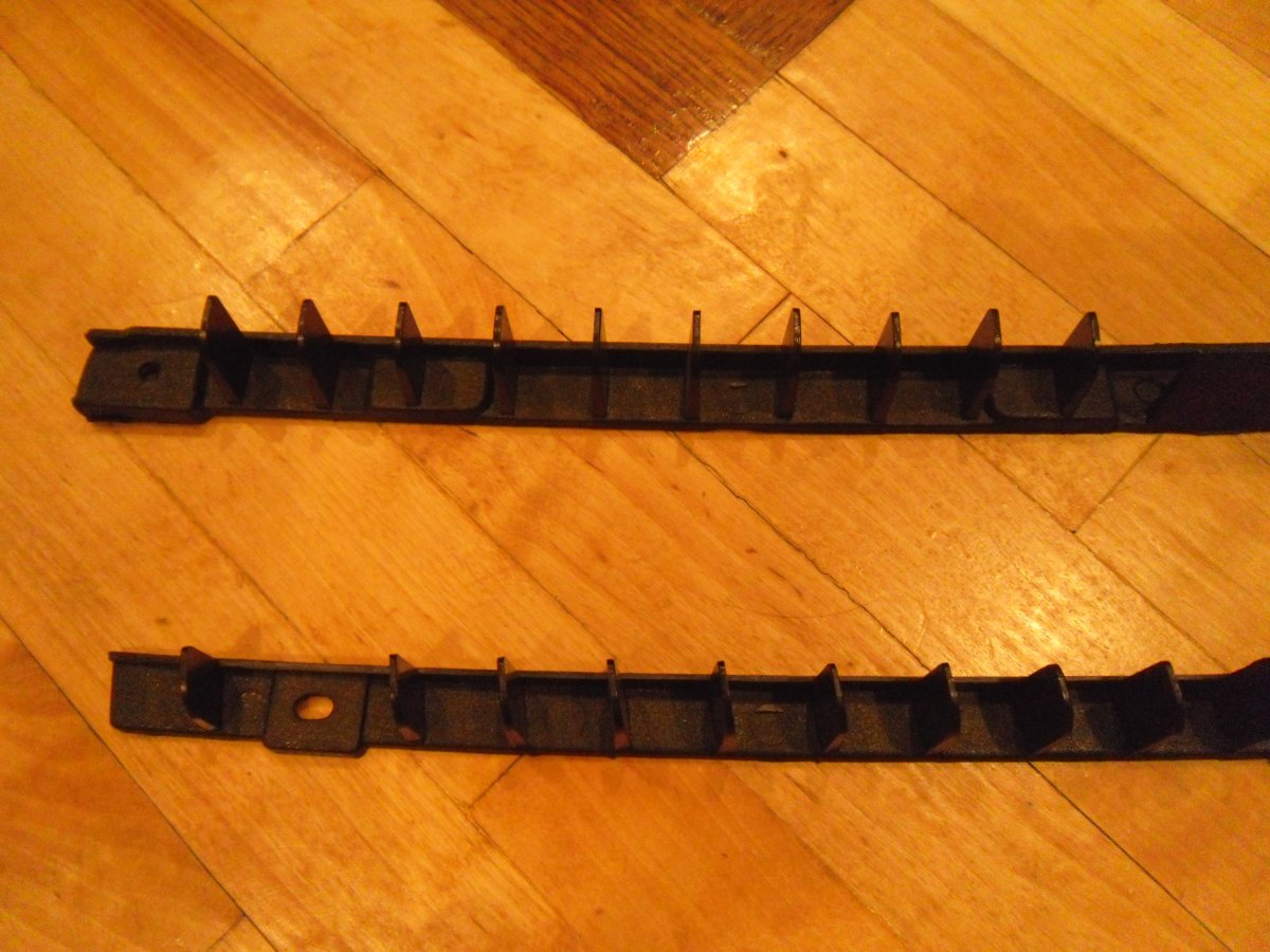

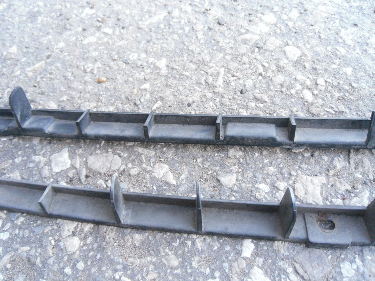

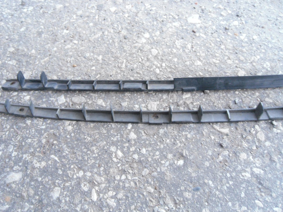

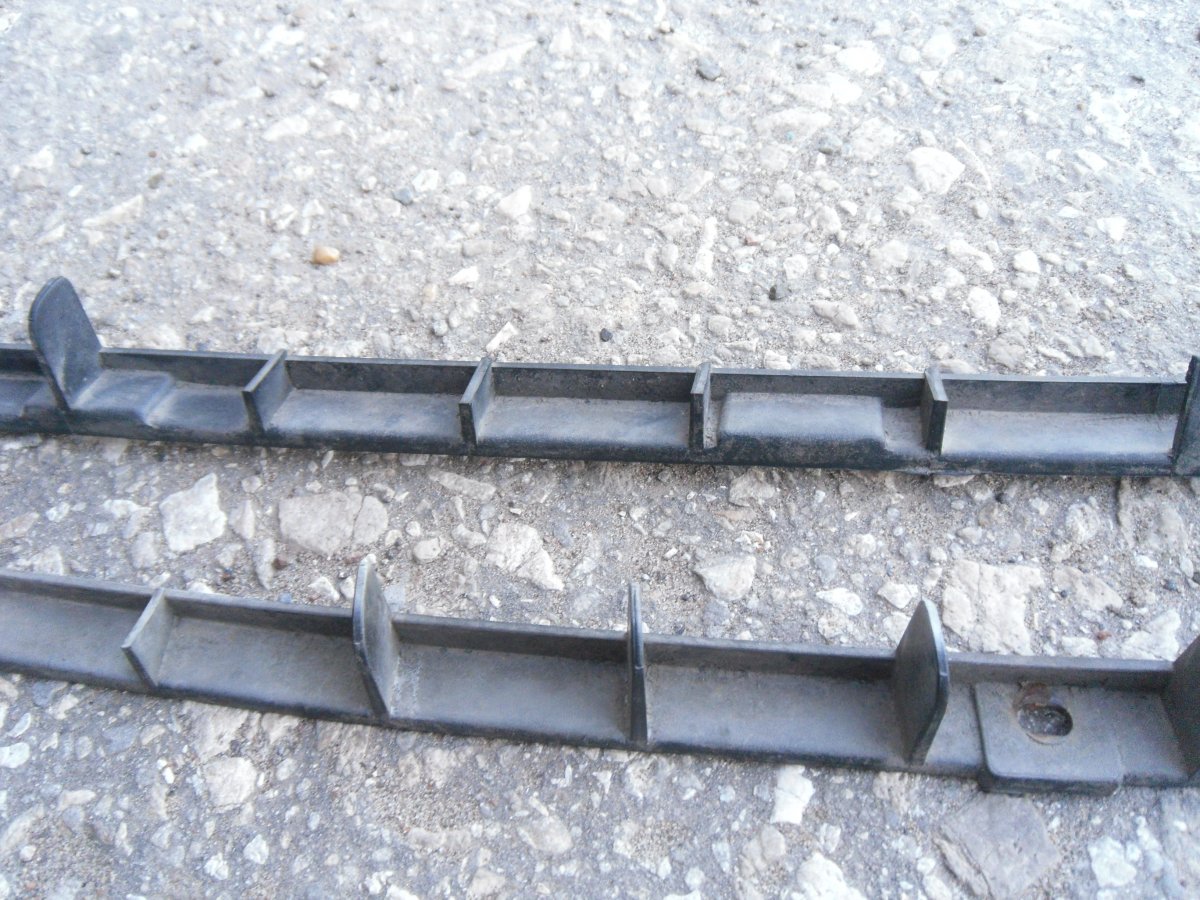

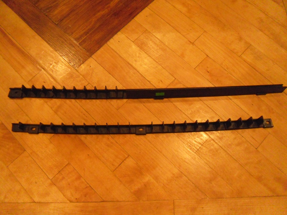

Приветствую Всех! Работа продолжается по многим позициям из списка необходимого, но особо так не фоткал. Ищу уже недели две жабо старого образца, найти не могу. У меня старое со сломанными рёбрами, искал и на разборках и на продажных авто, везде идут нового образца от 14-ки. Смотрел 9-ку на разборе 2001 года, там стоят тоже нового образца. Устал уже искать. Подозреваю, что жабо старого образца ставились только на короткокрылки до 94 года. Решил купить пока нового образца, а старого образца буду искать...

Купил пока жабо нового образца. Старого по прежнему нигде нет и не придвидется....

А из нового образца сделать старого образца? Убрав лишние пластинки через один .
Очень будет сложно и муторно, даже если их аккуратно вырезать раскалённым ножом или приборчиком, потом место вырезки зачищать, может даже прошпаклевать, потом естественно чтобы скрыть вмешательство в пластик - грунтовка по пластику и окраска, БРРР... для детали стоимостью 66 руб.... слишком...., будем лучше искать))))

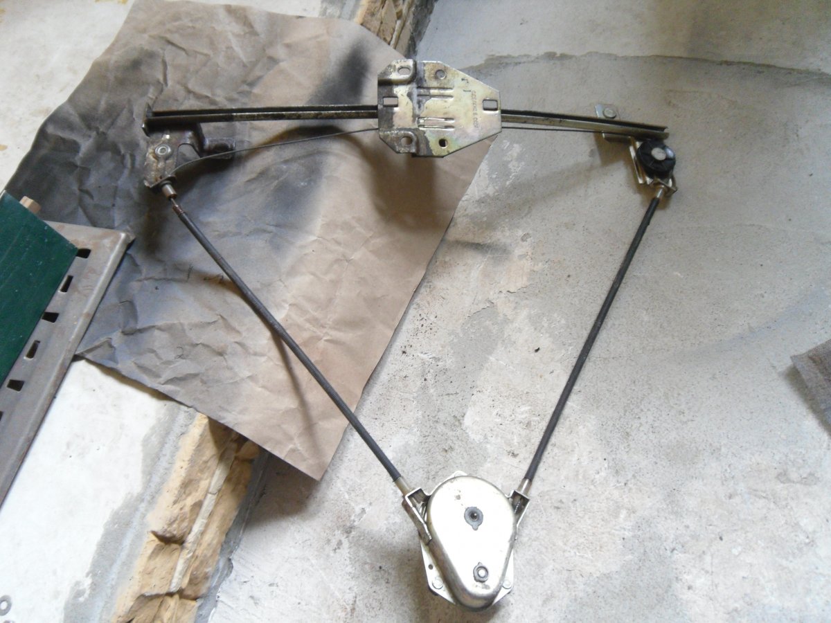

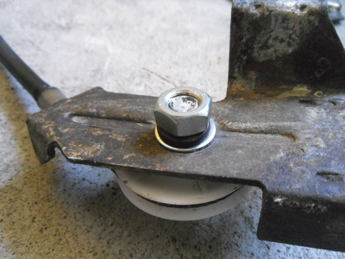

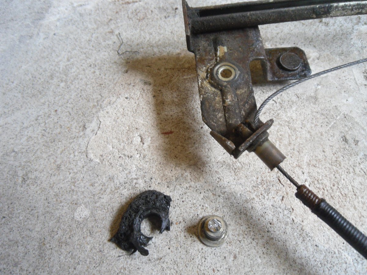

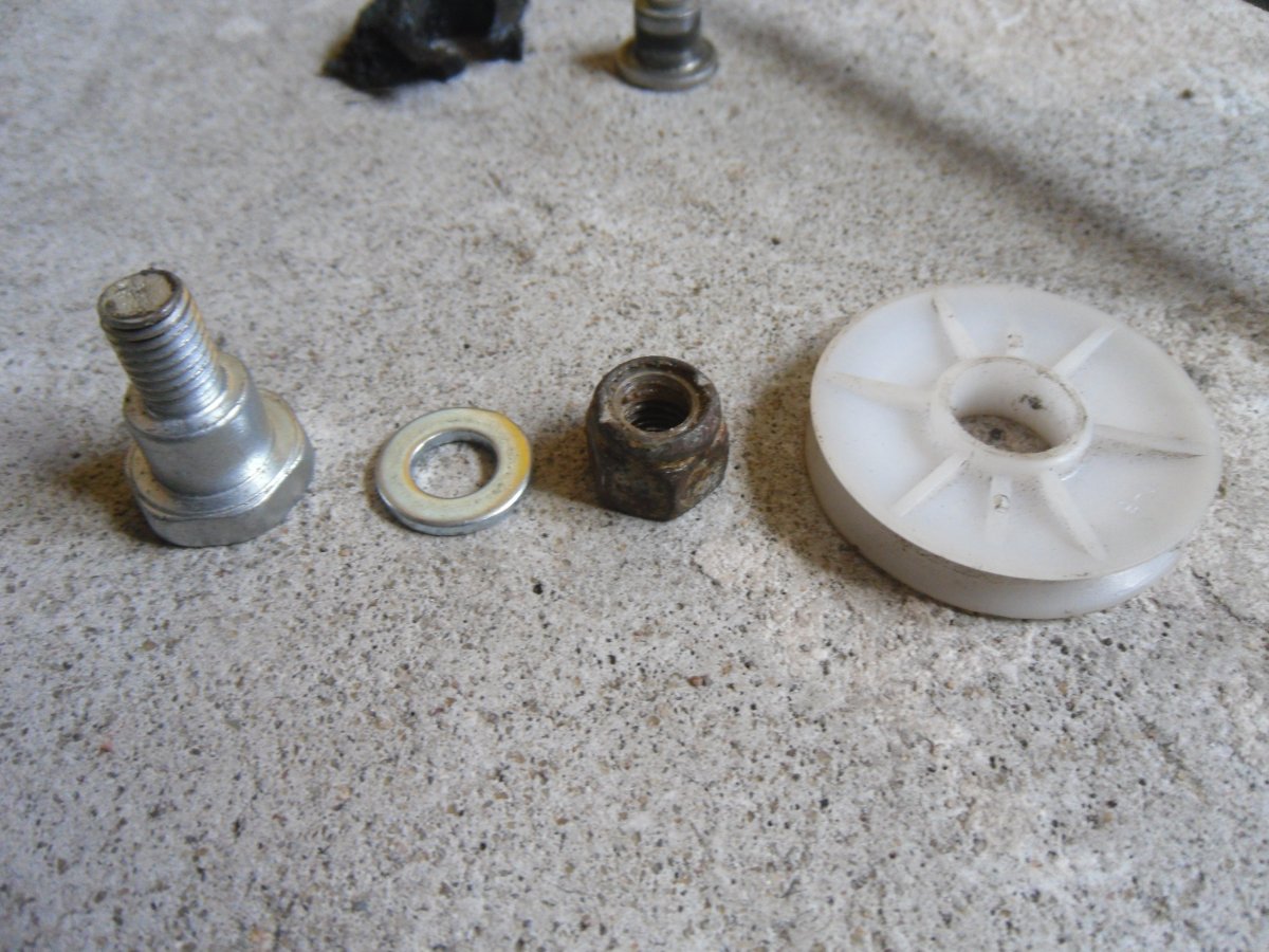

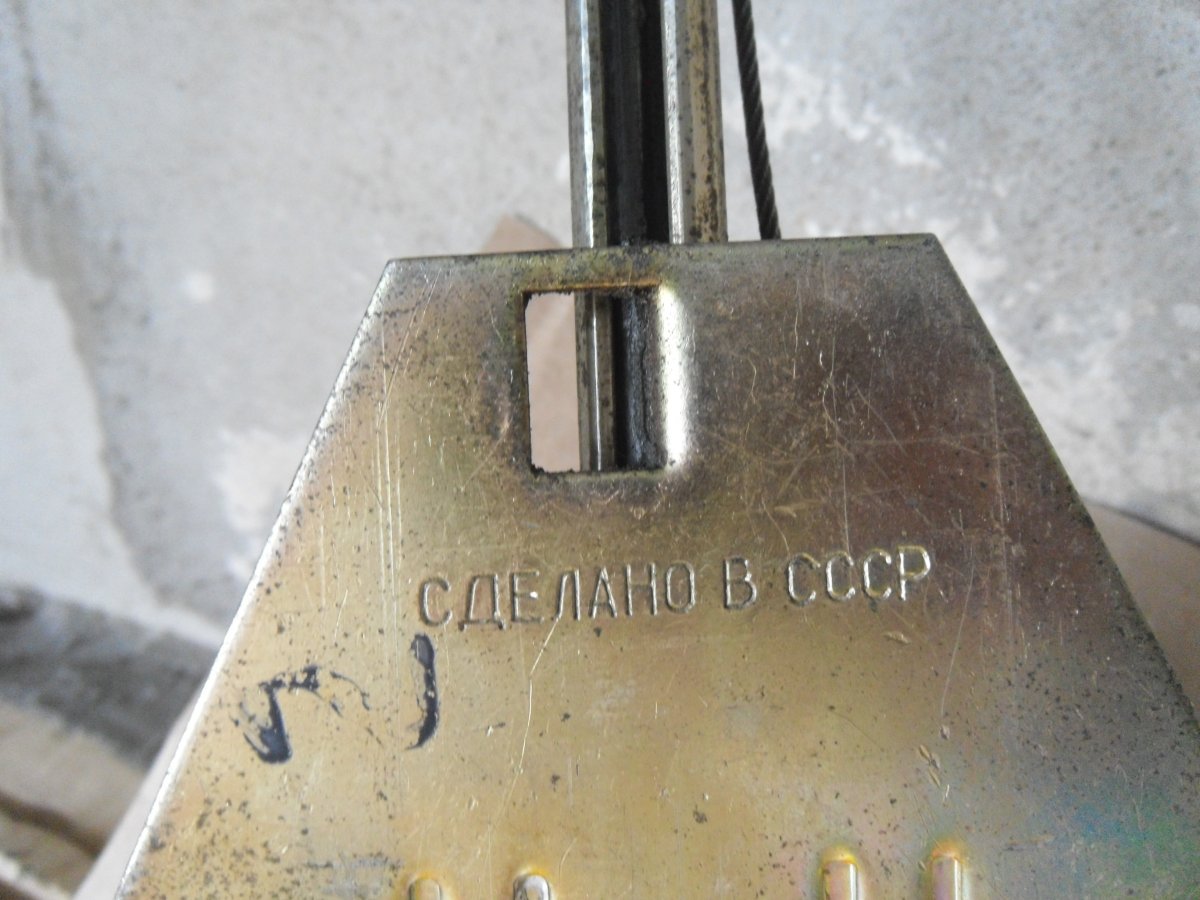

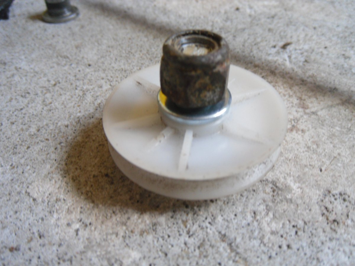

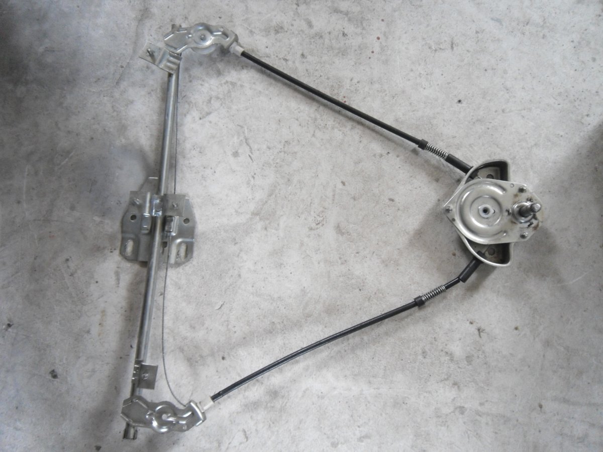

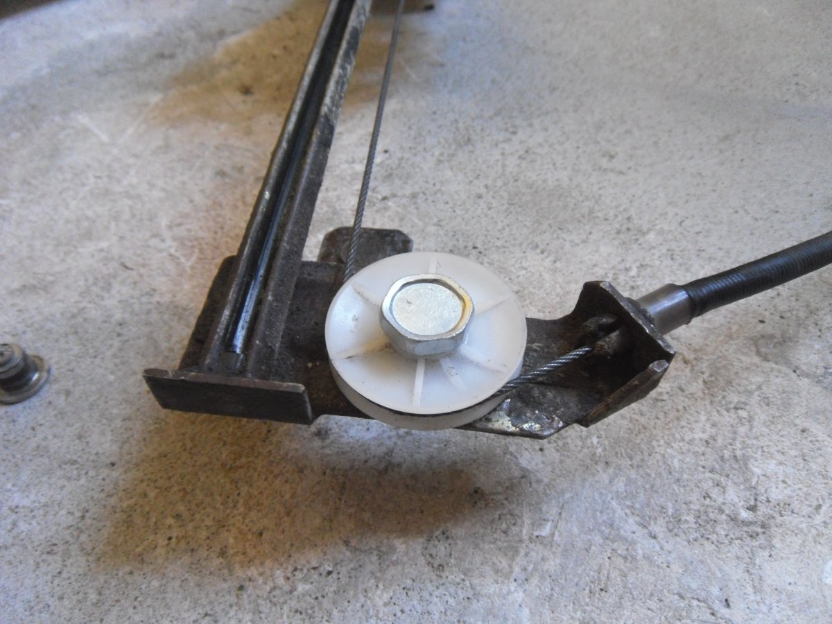

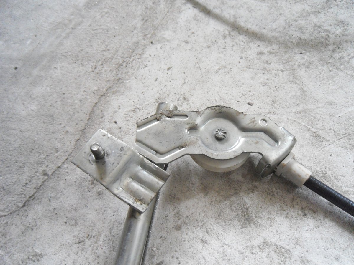

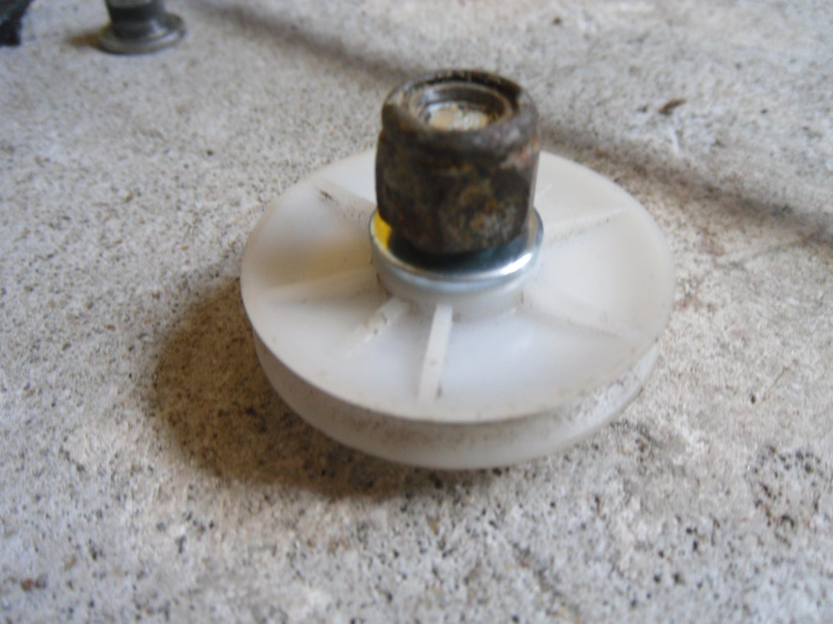

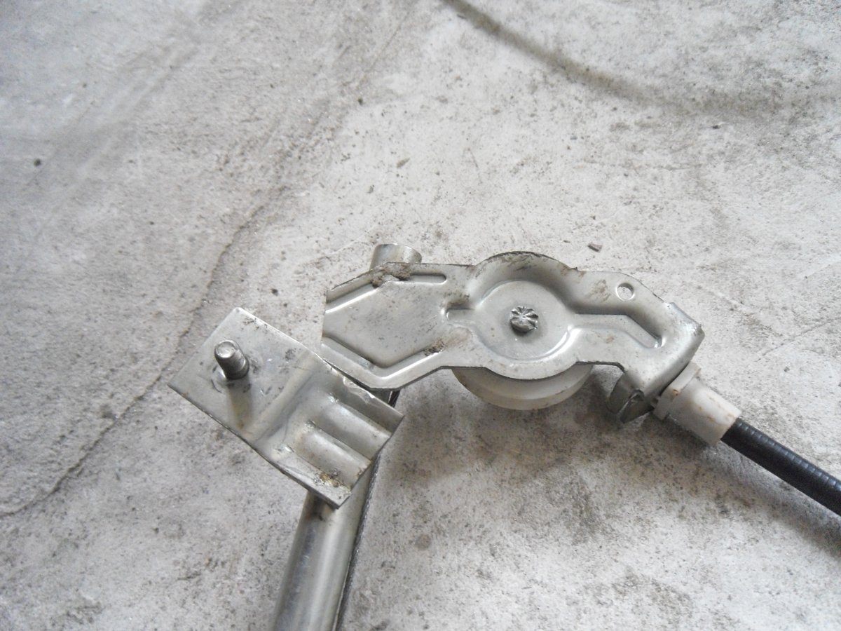

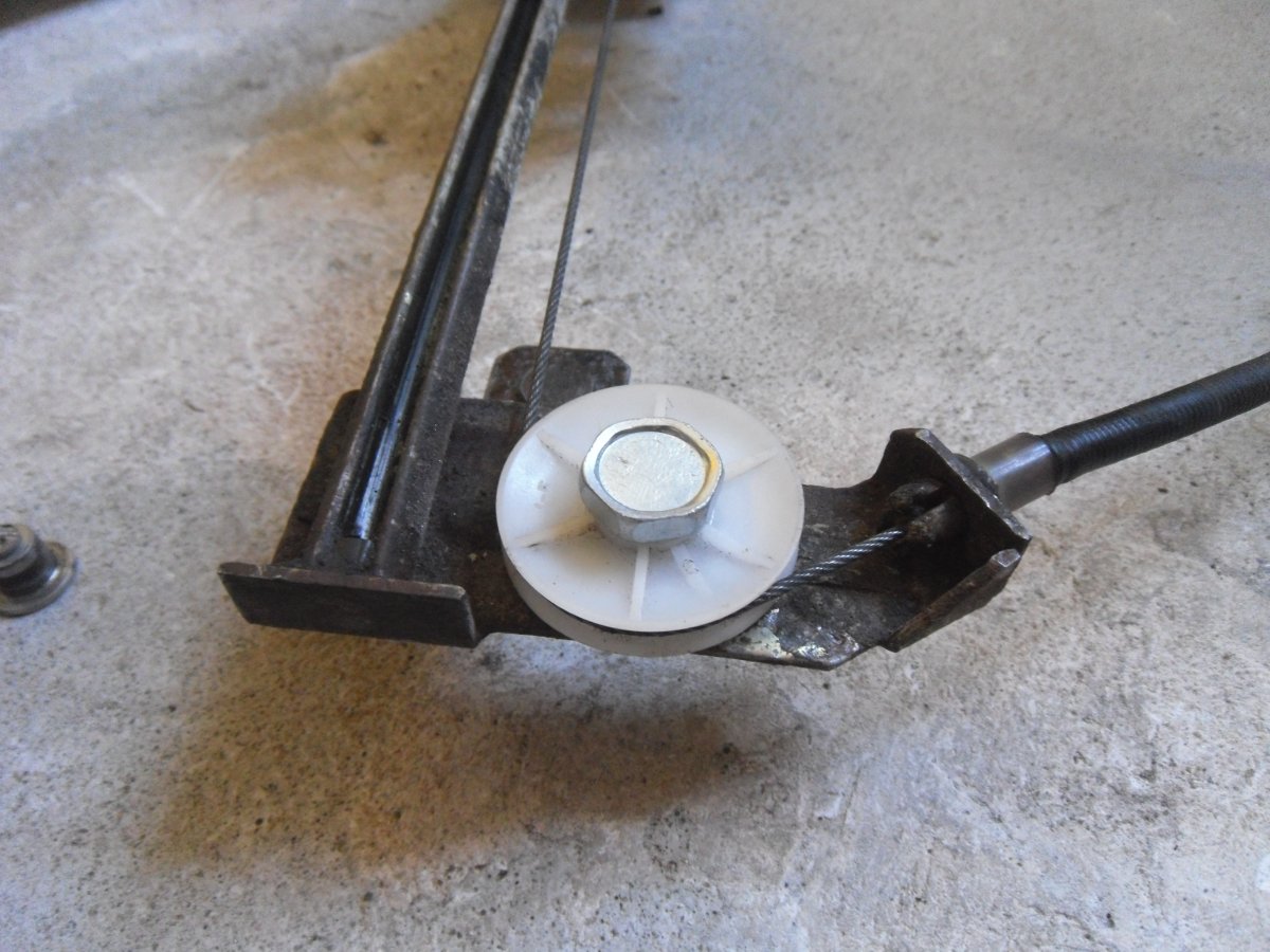

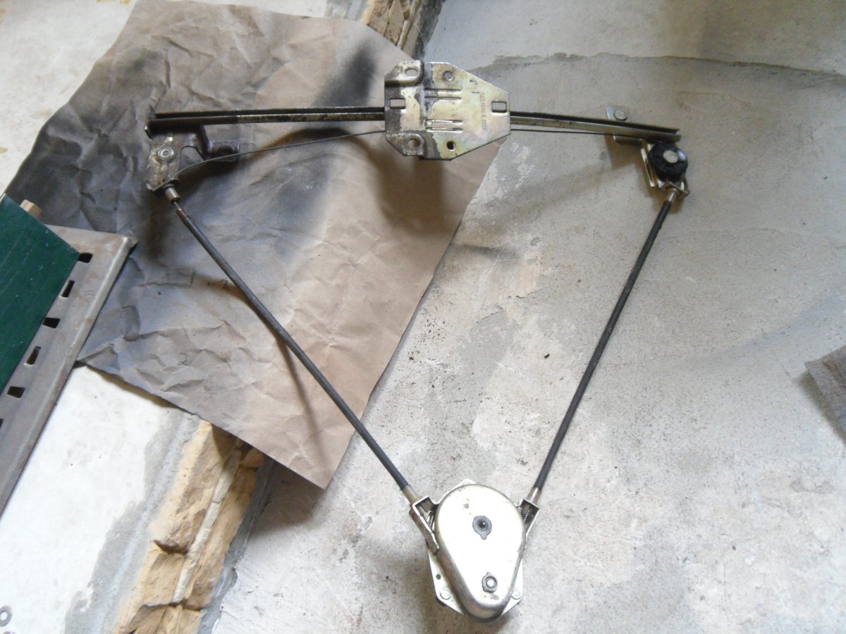

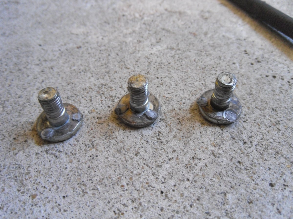

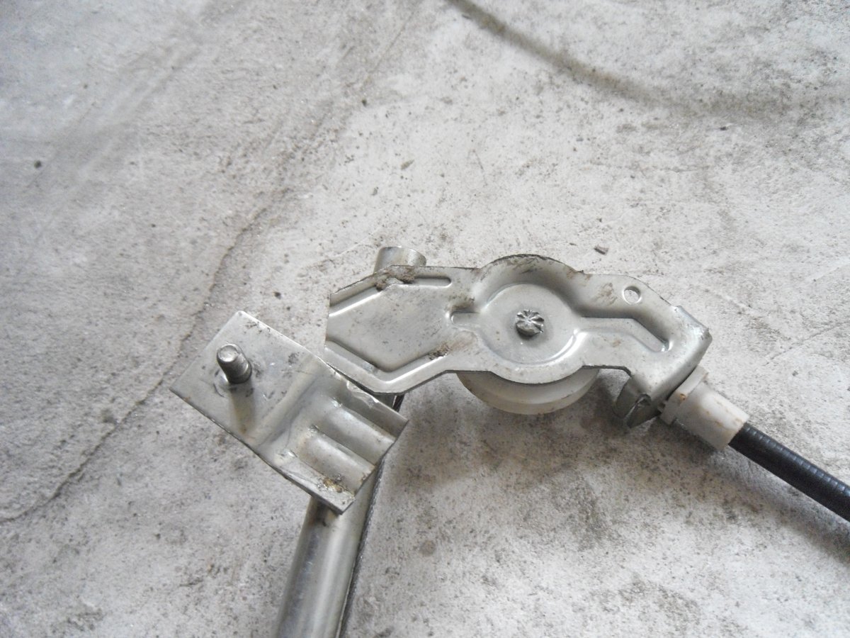

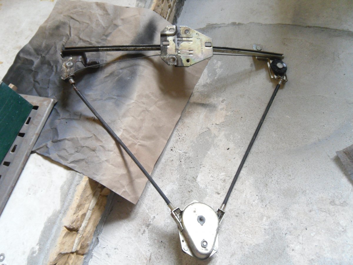

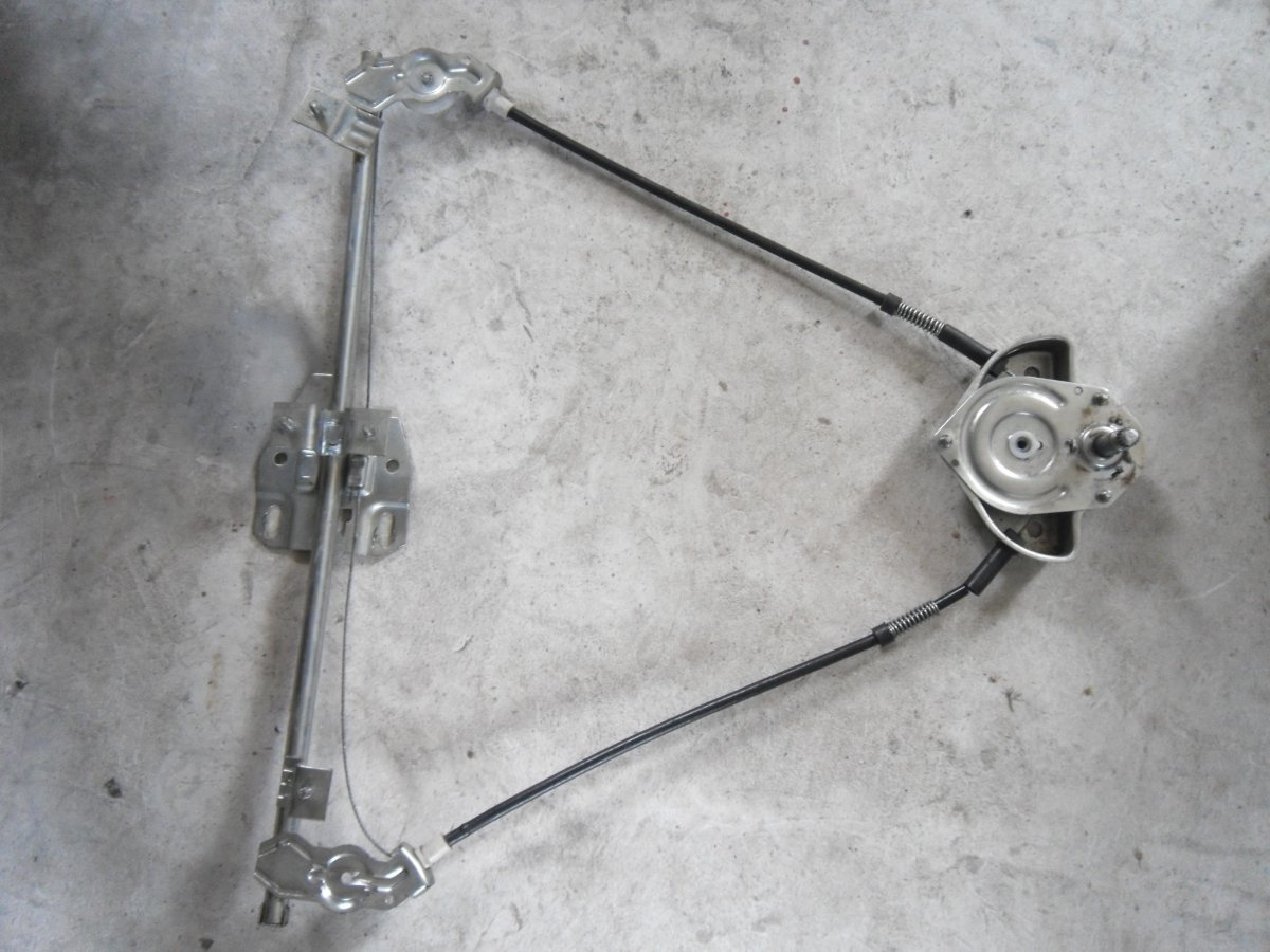

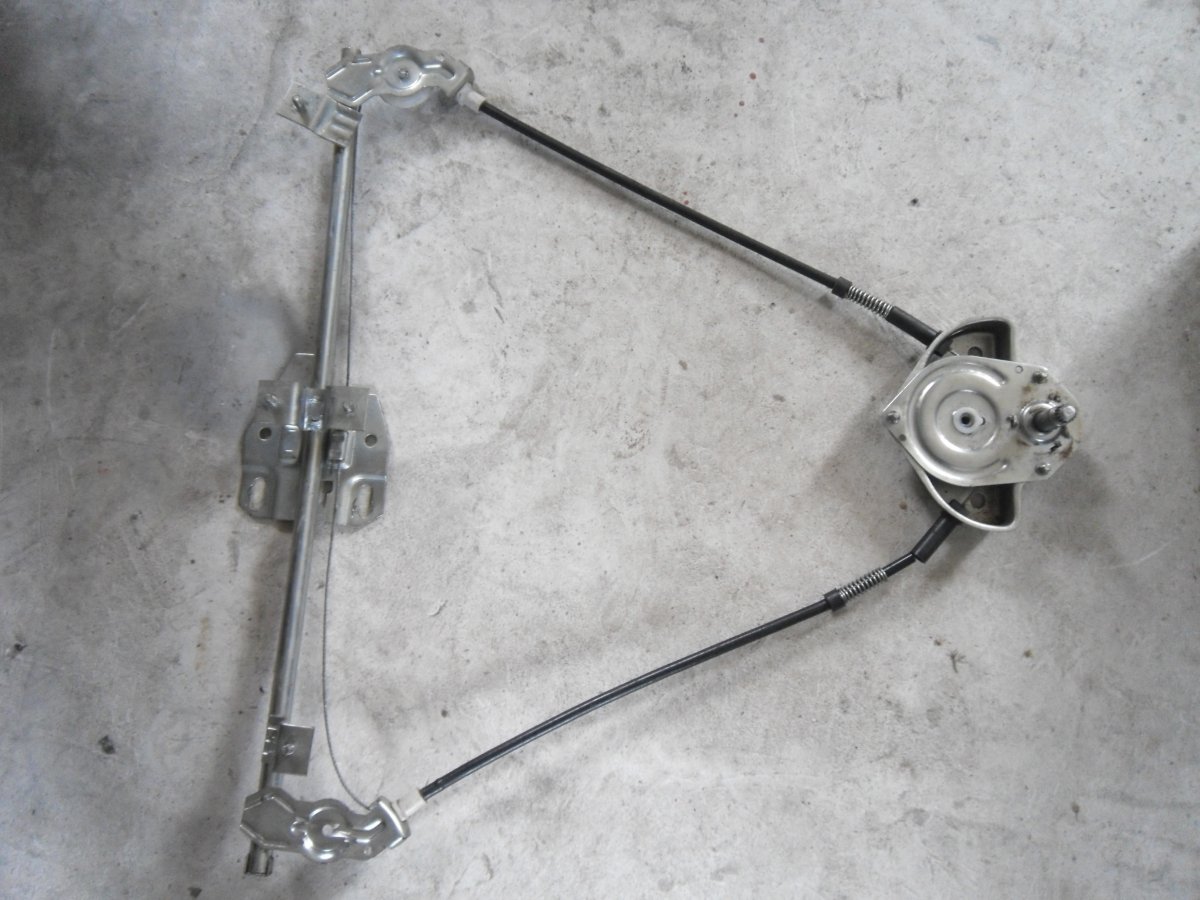

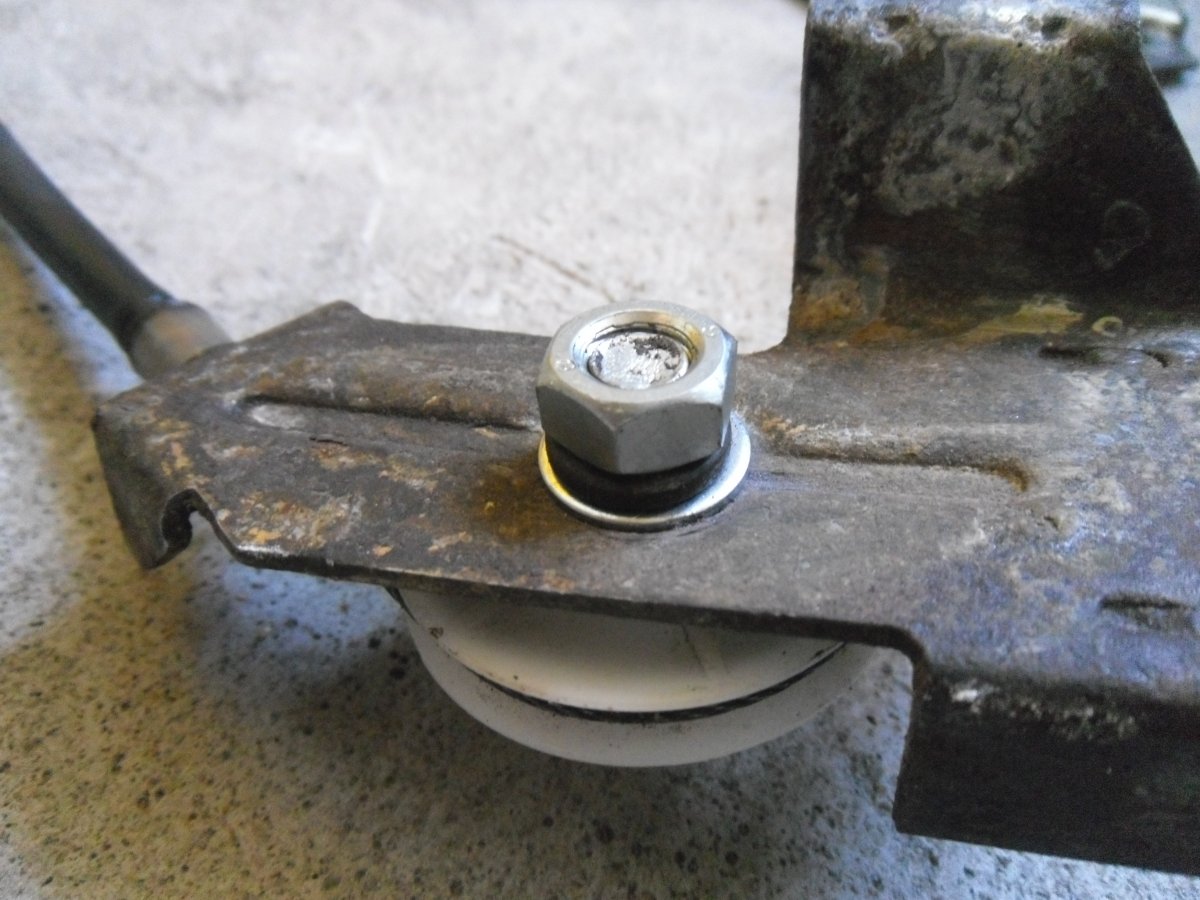

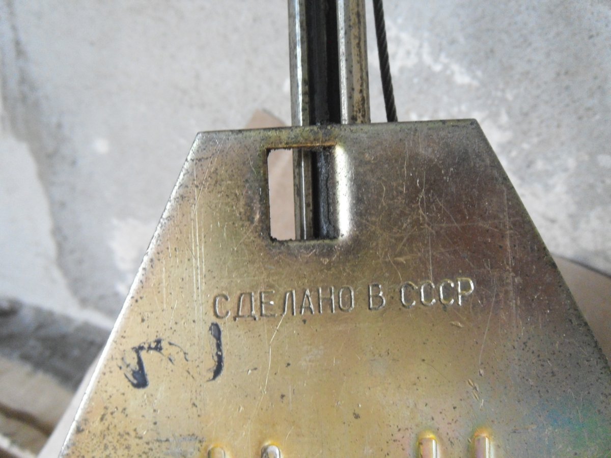

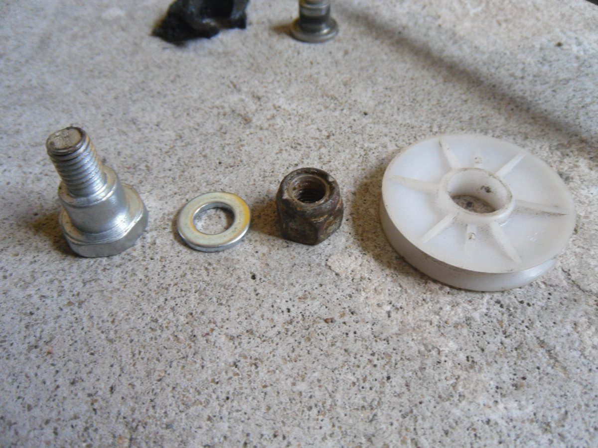

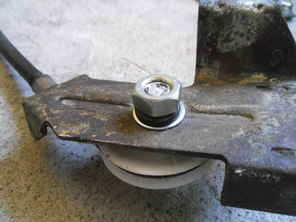

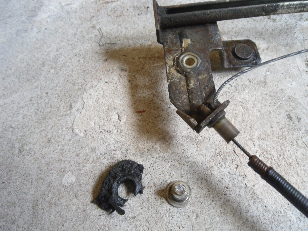

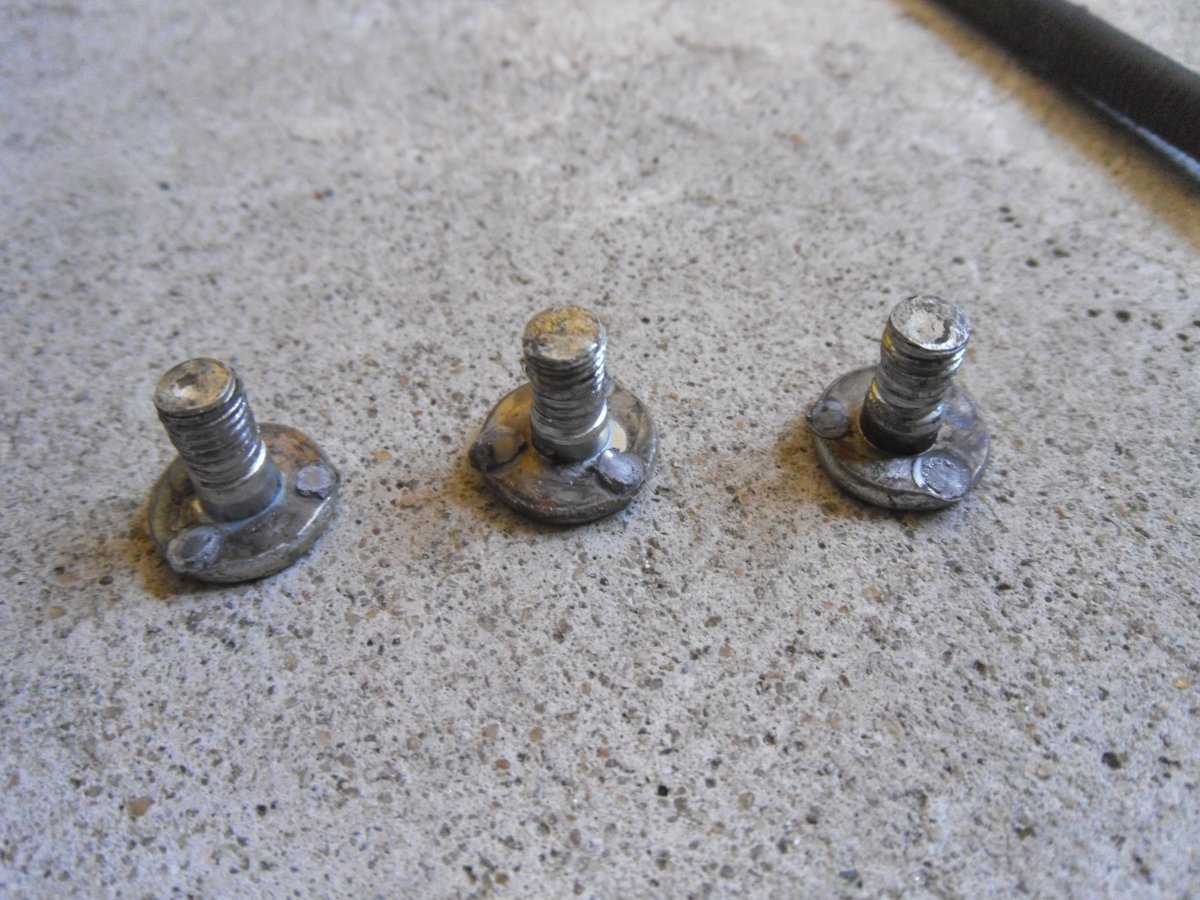

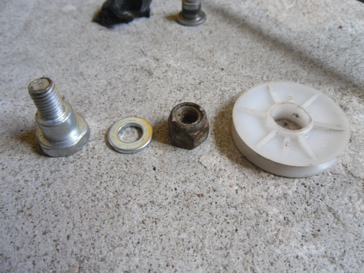

Завершаю работы по сбору мелочёвки для дверей. Восстановил старые стеклоподъёмники. У одного стеклоподъёмника был сломан ролик, у другого сорваны болты крепления. В багажнике лежали новые (видимо на замену), но качество их такое... порнуха в общем. Старые СССРовские и по внешнему виду и по качеству креплений и металла в разы лучше.
Ролик взял с нового стеклоподъёмника, болт для него подобрал от петли капота, расточил отверстие с 8-ки под 10-ку. Сорванные болты выбил, на их место приварили новые. Ещё один элемент пазла Чамберлена собран.

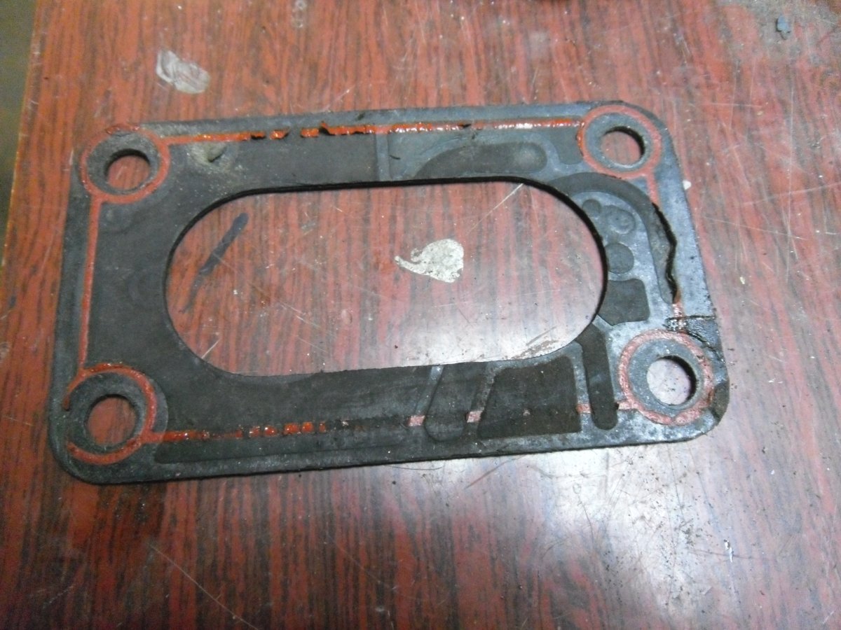

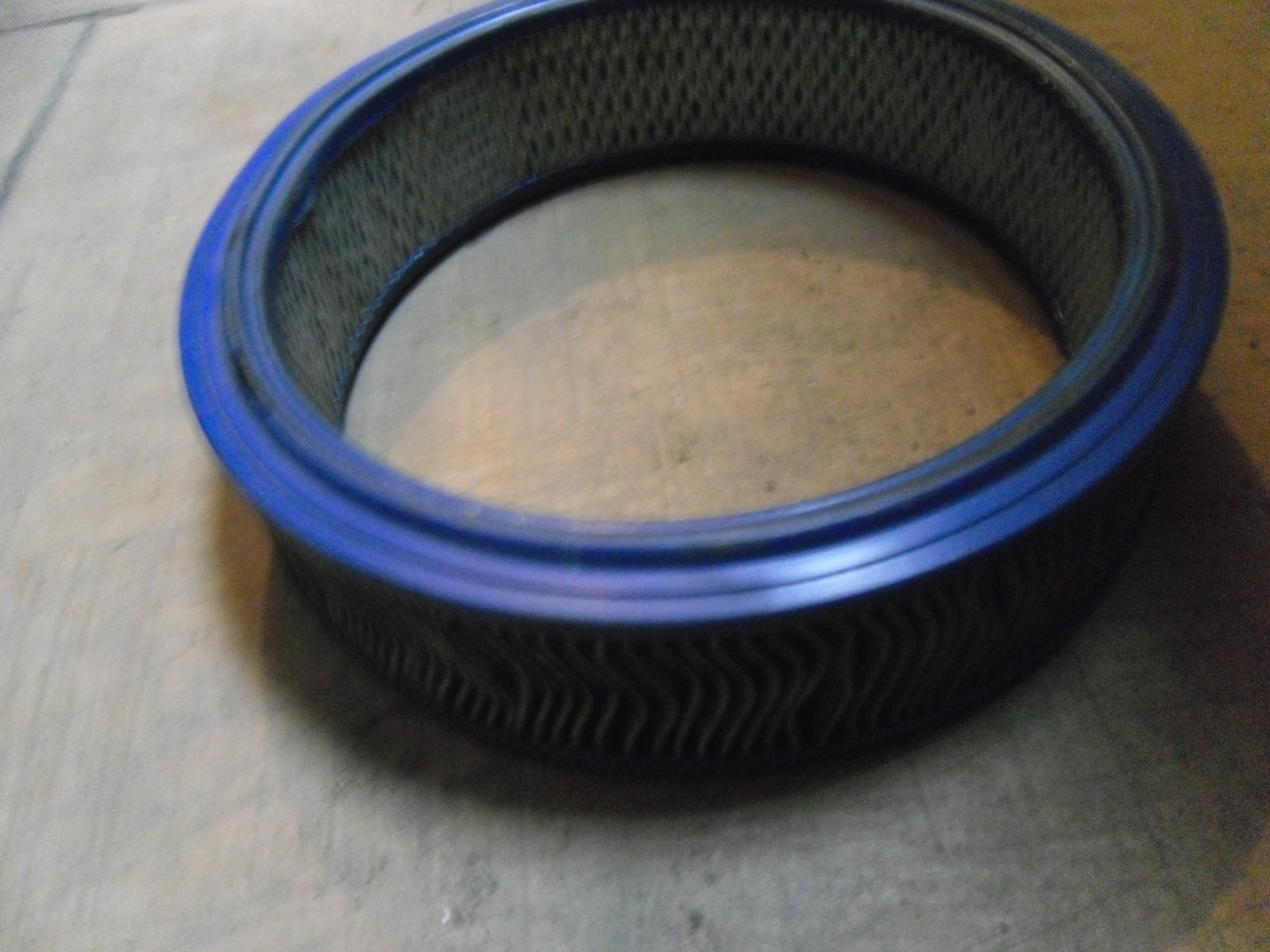

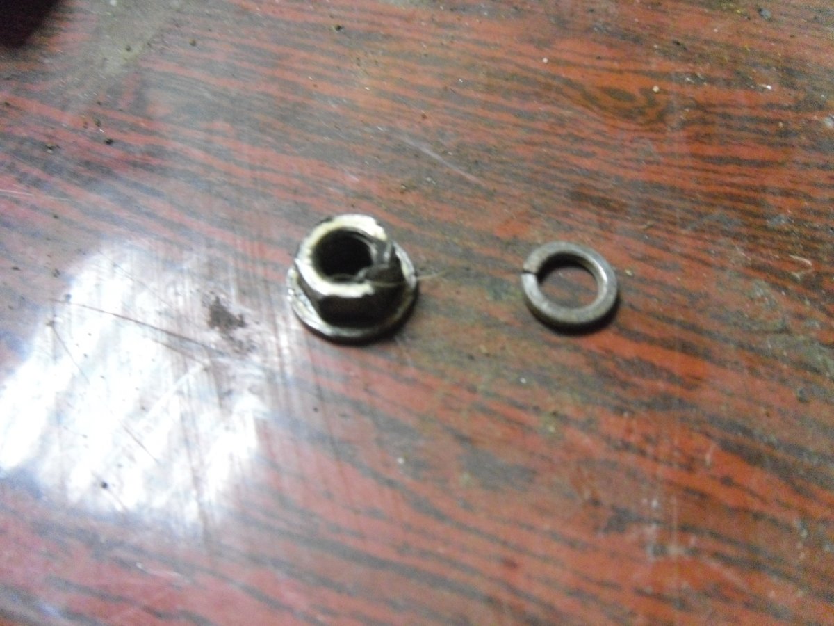

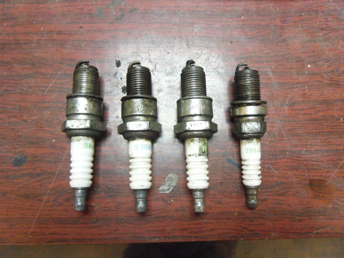

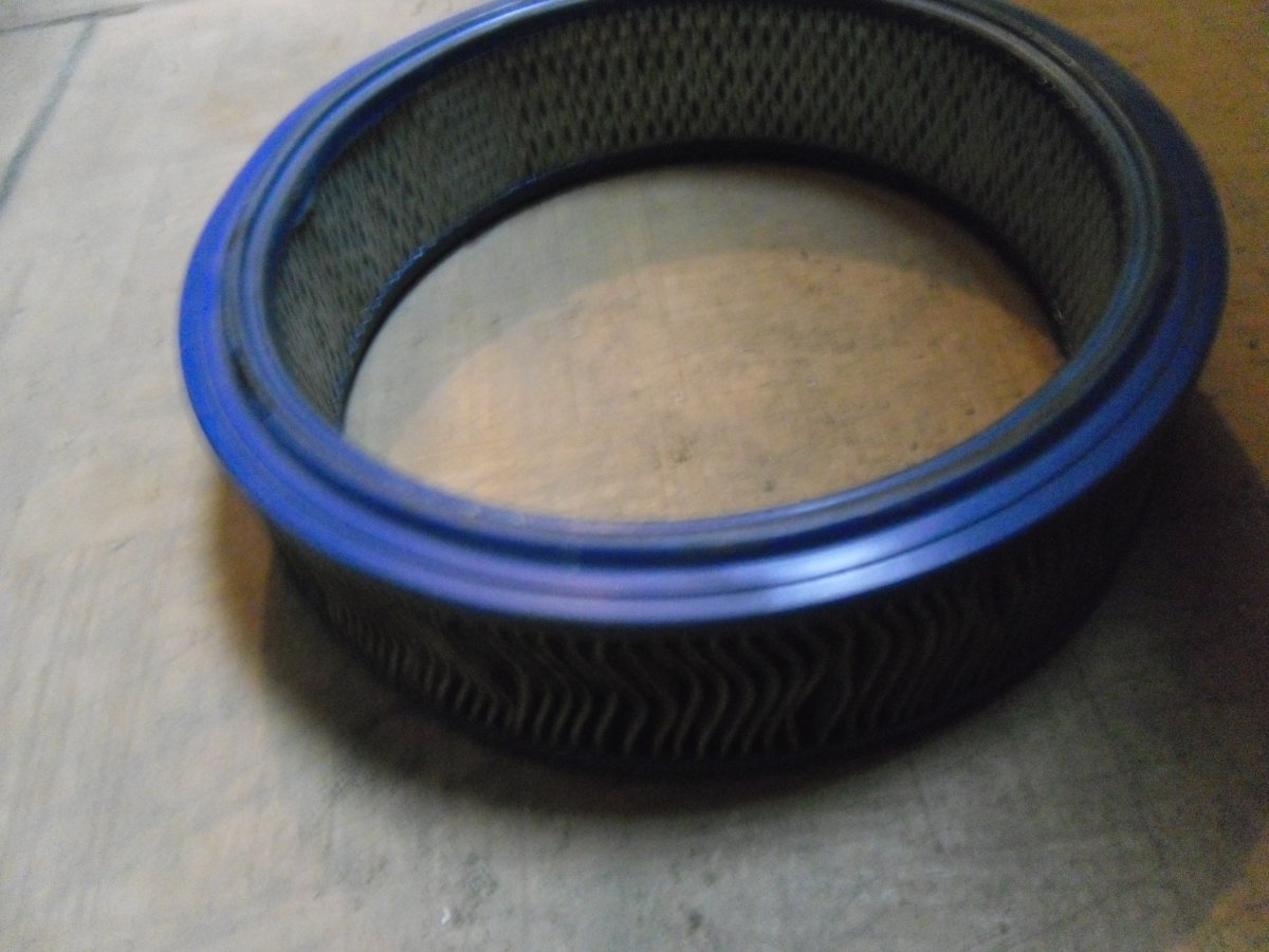

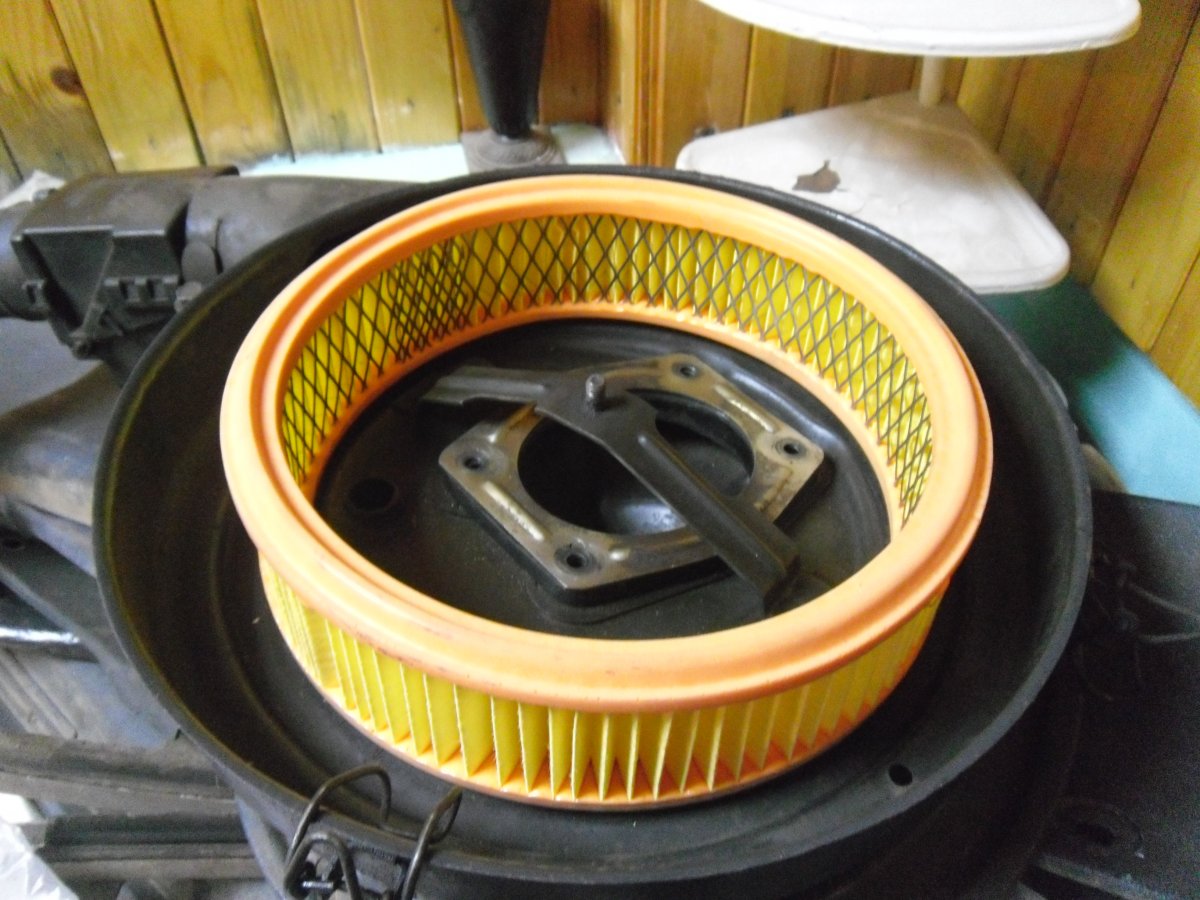

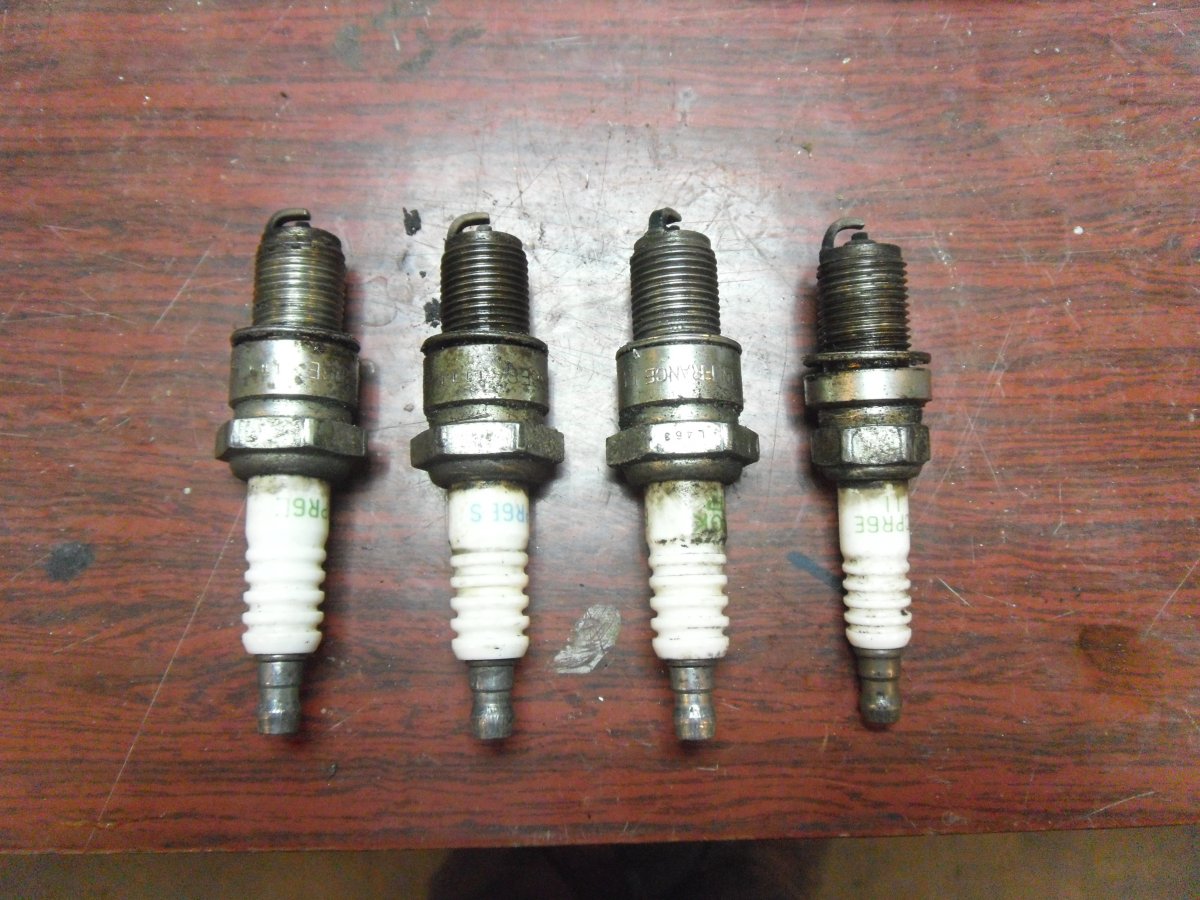

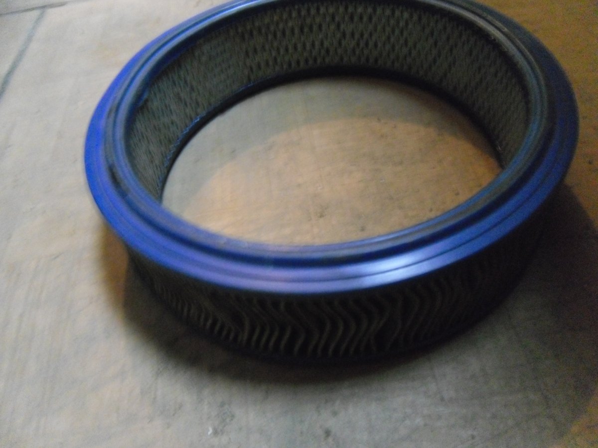

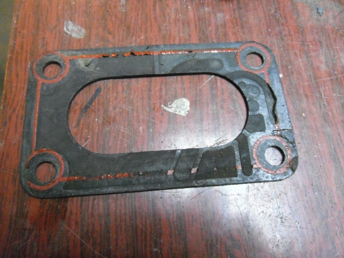

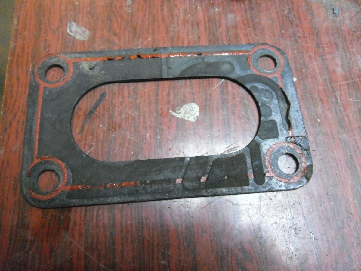

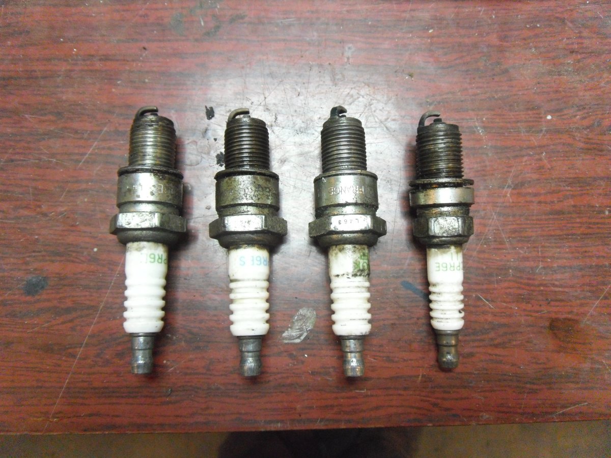

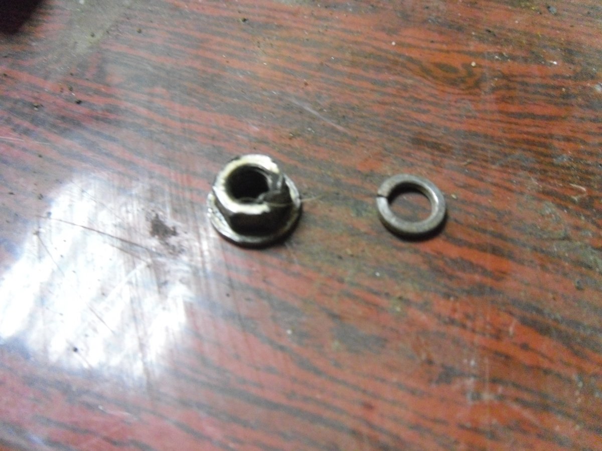

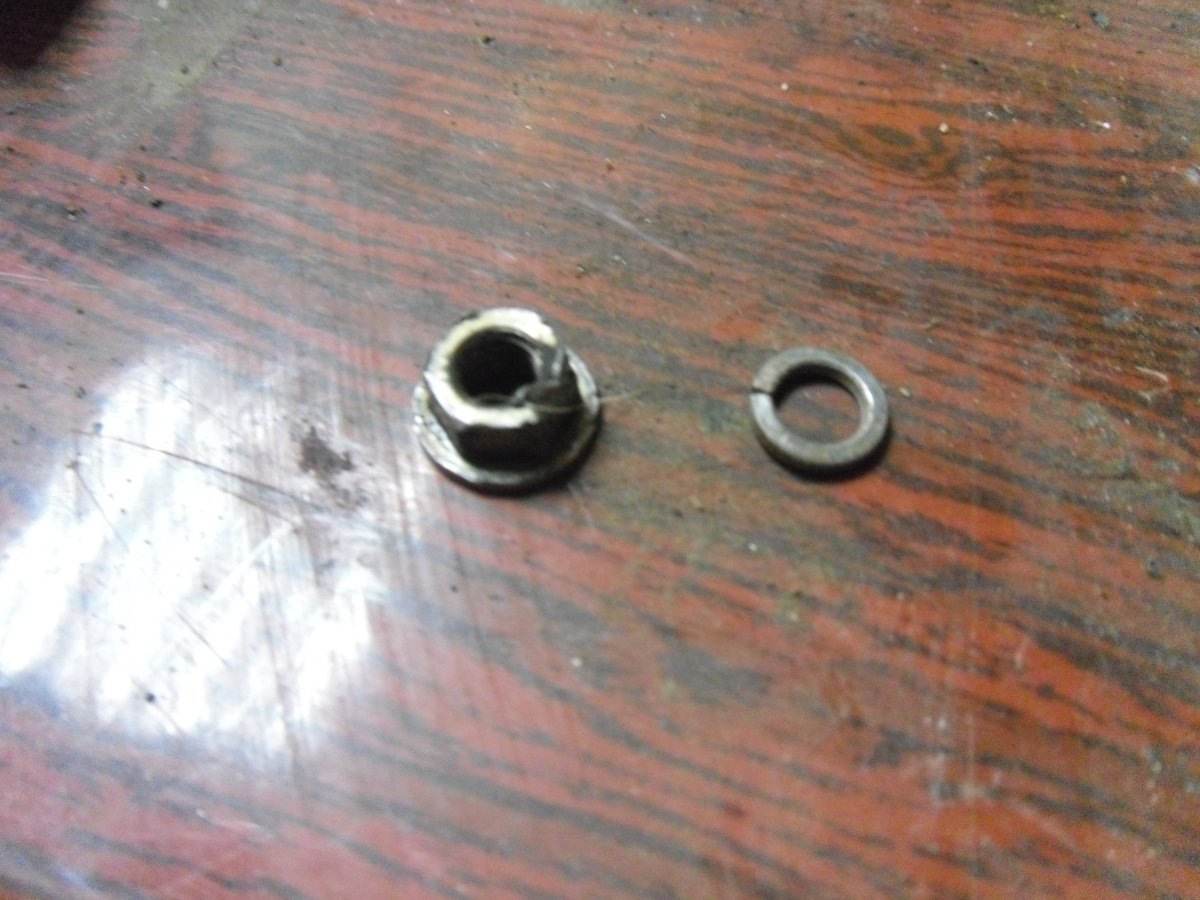

Приветствую Всех! Работа опять немного продолжается. В субботу перебрали карбюратор. Отдавал мастеру старой школы в наших гаражах. Часа три он поколдовал. Заменил сломанную шпильку, клапан (подозреваю электромагнитный), прокладку, ну и настраивал всё это хозяйство. Попутно заменил свечи на новые и воздушный фильтр. Старые свечи были трёх видов. Гайки крепления все были разные, да ещё и с шайбами. Заменили их на правильные из набора. Работать стал карб гораздо лучше.

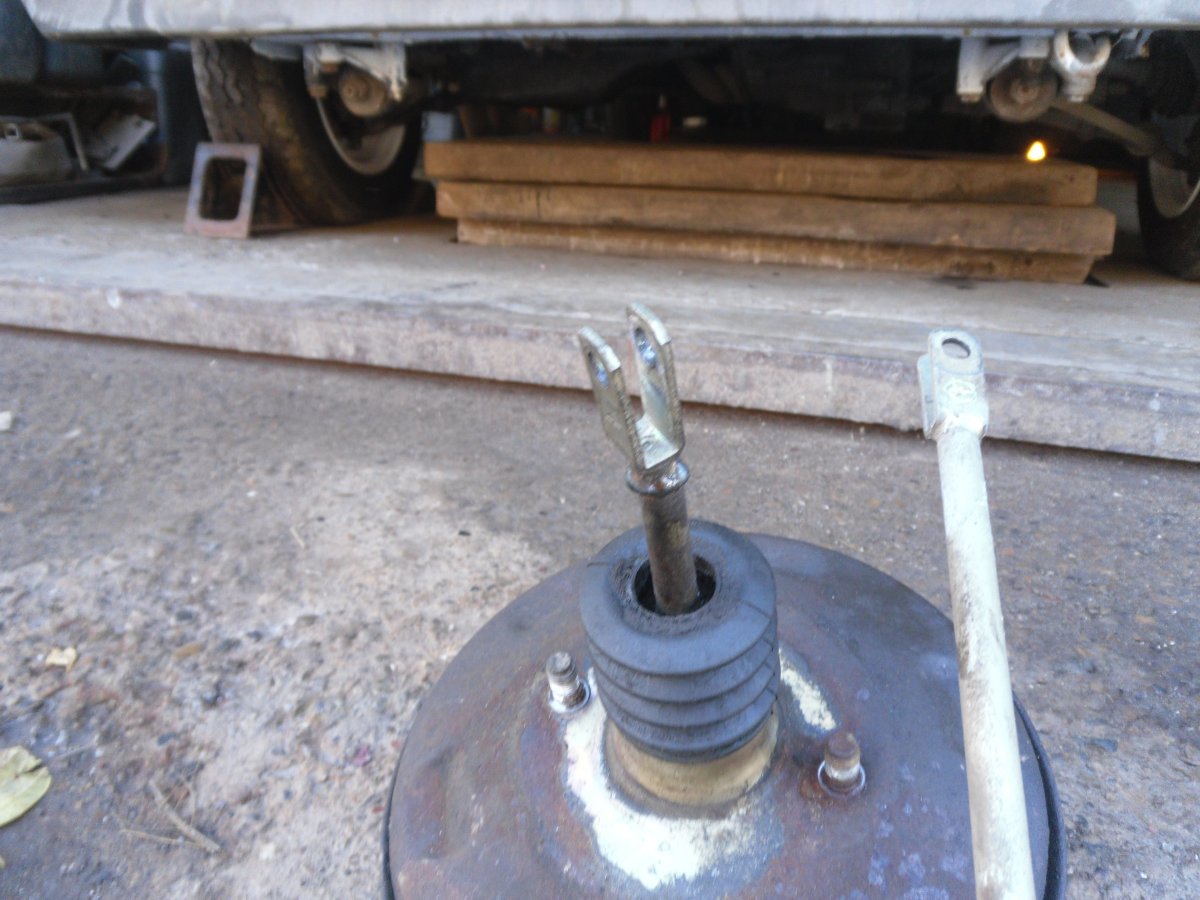

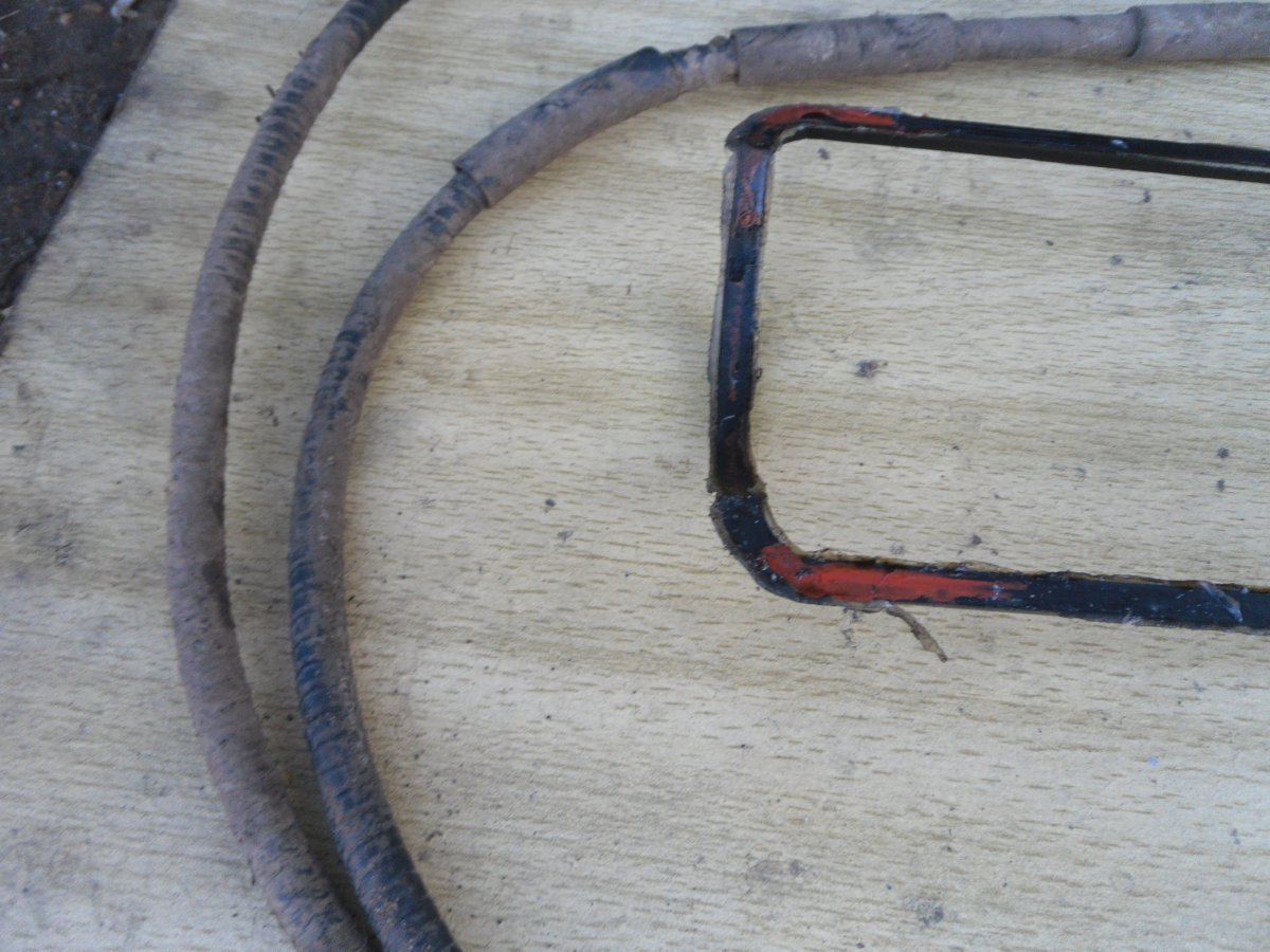

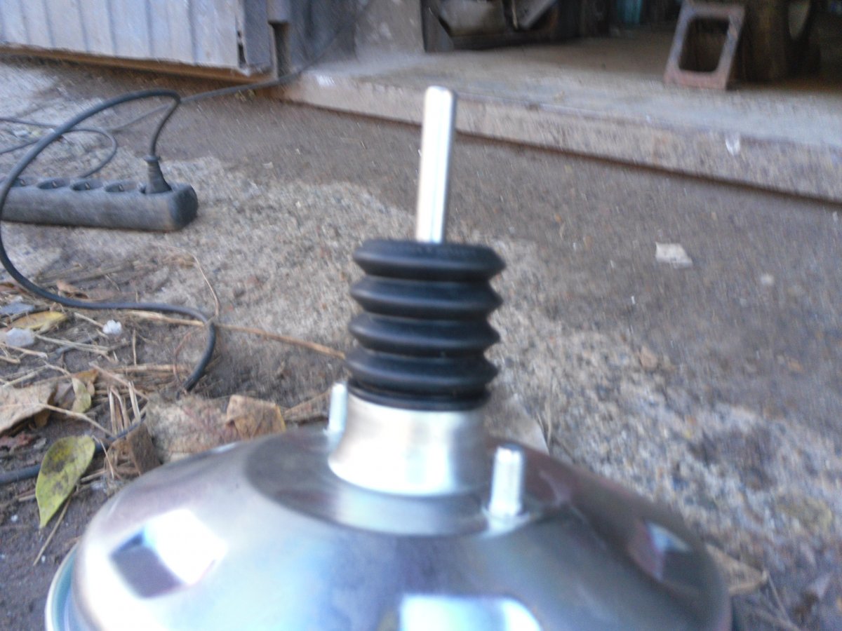

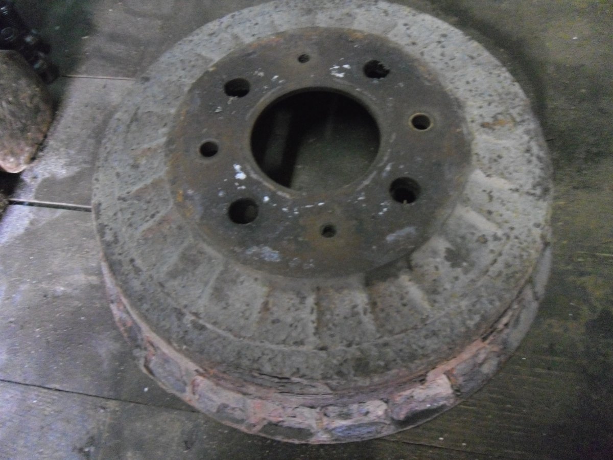

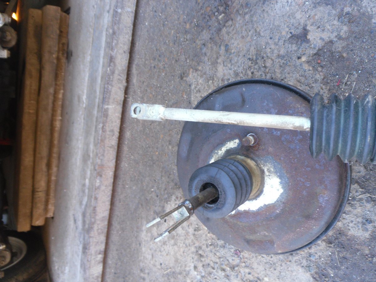

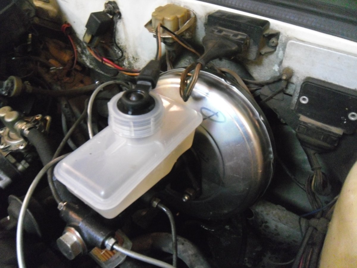

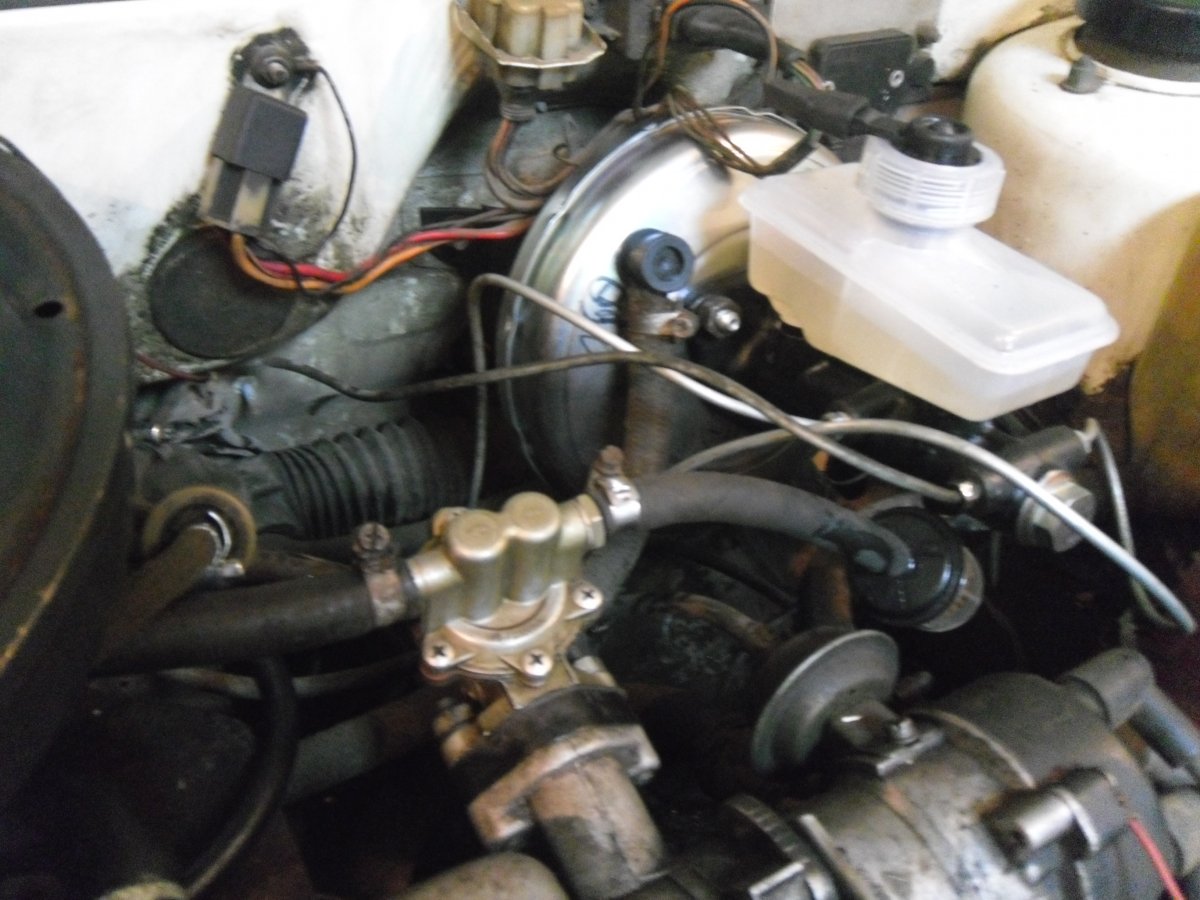

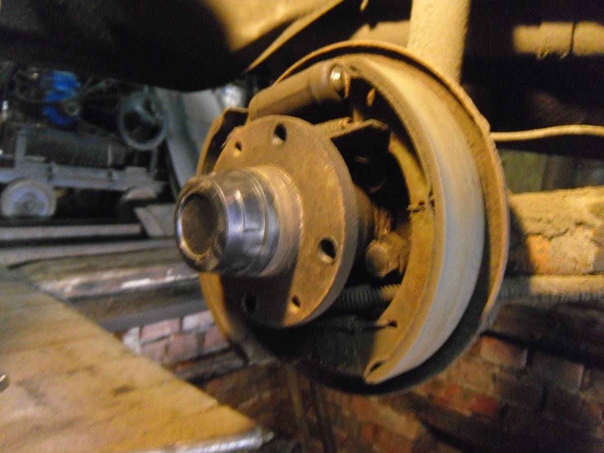

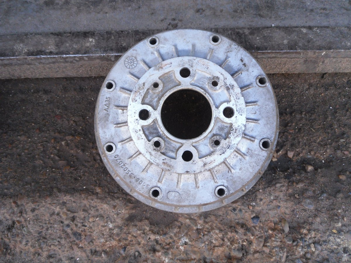

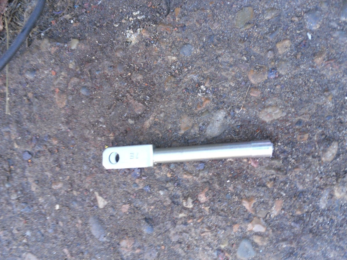

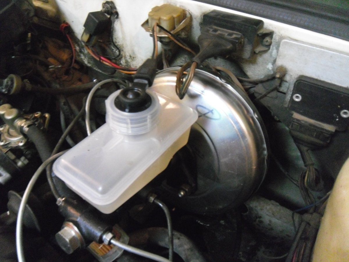

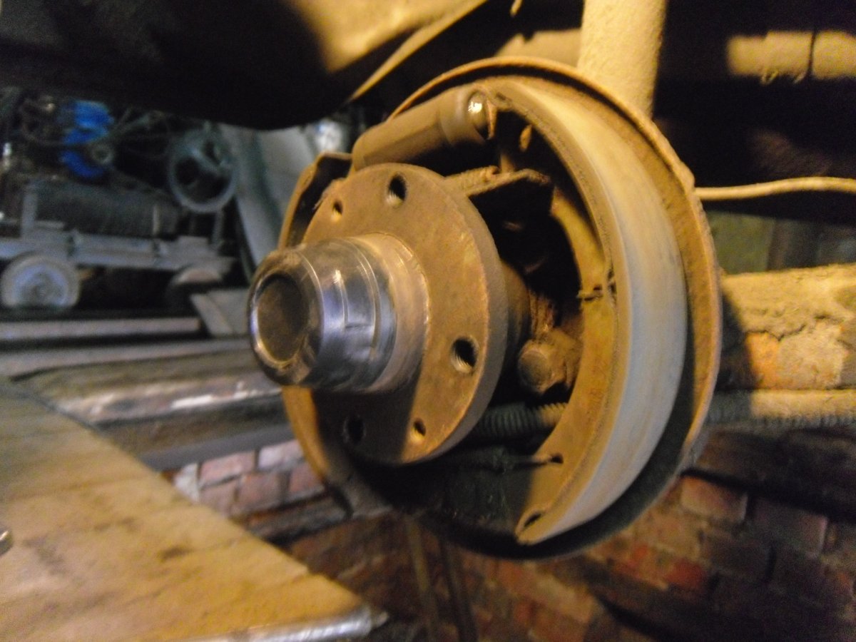

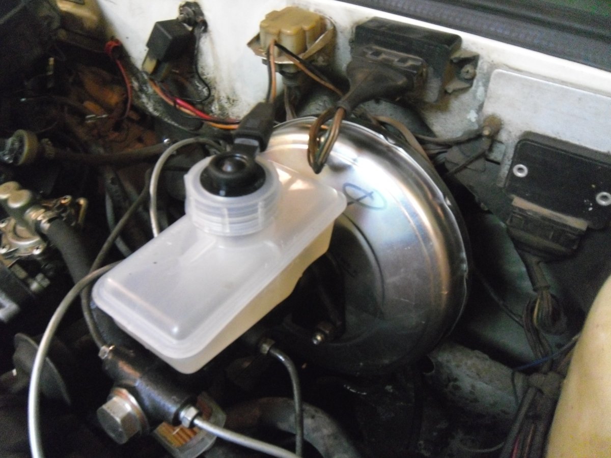

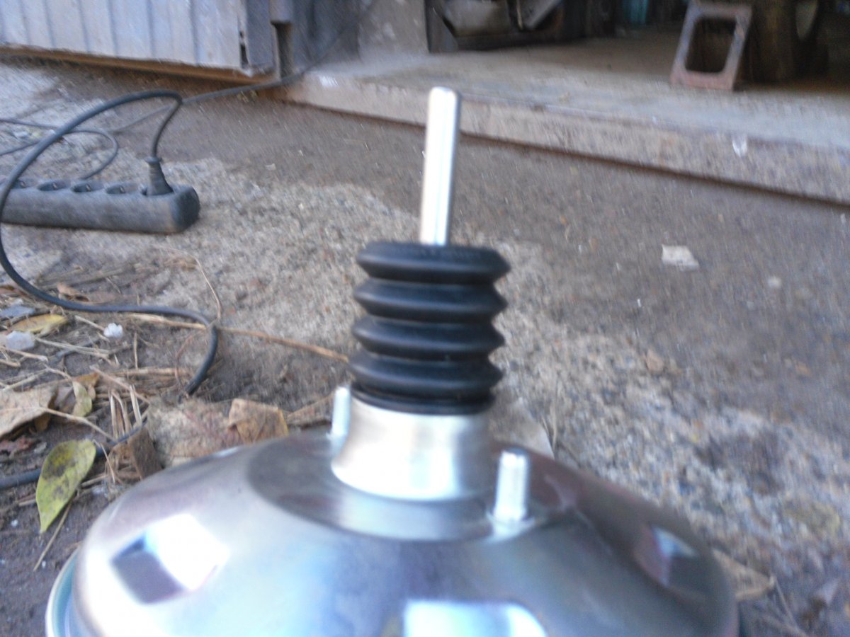

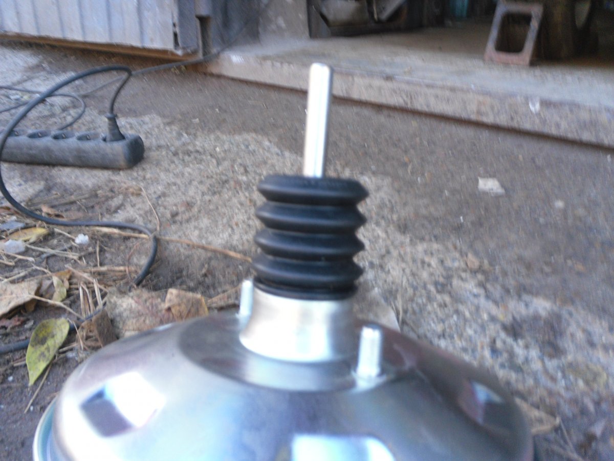

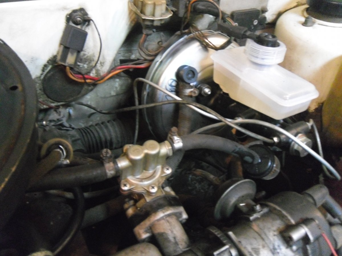

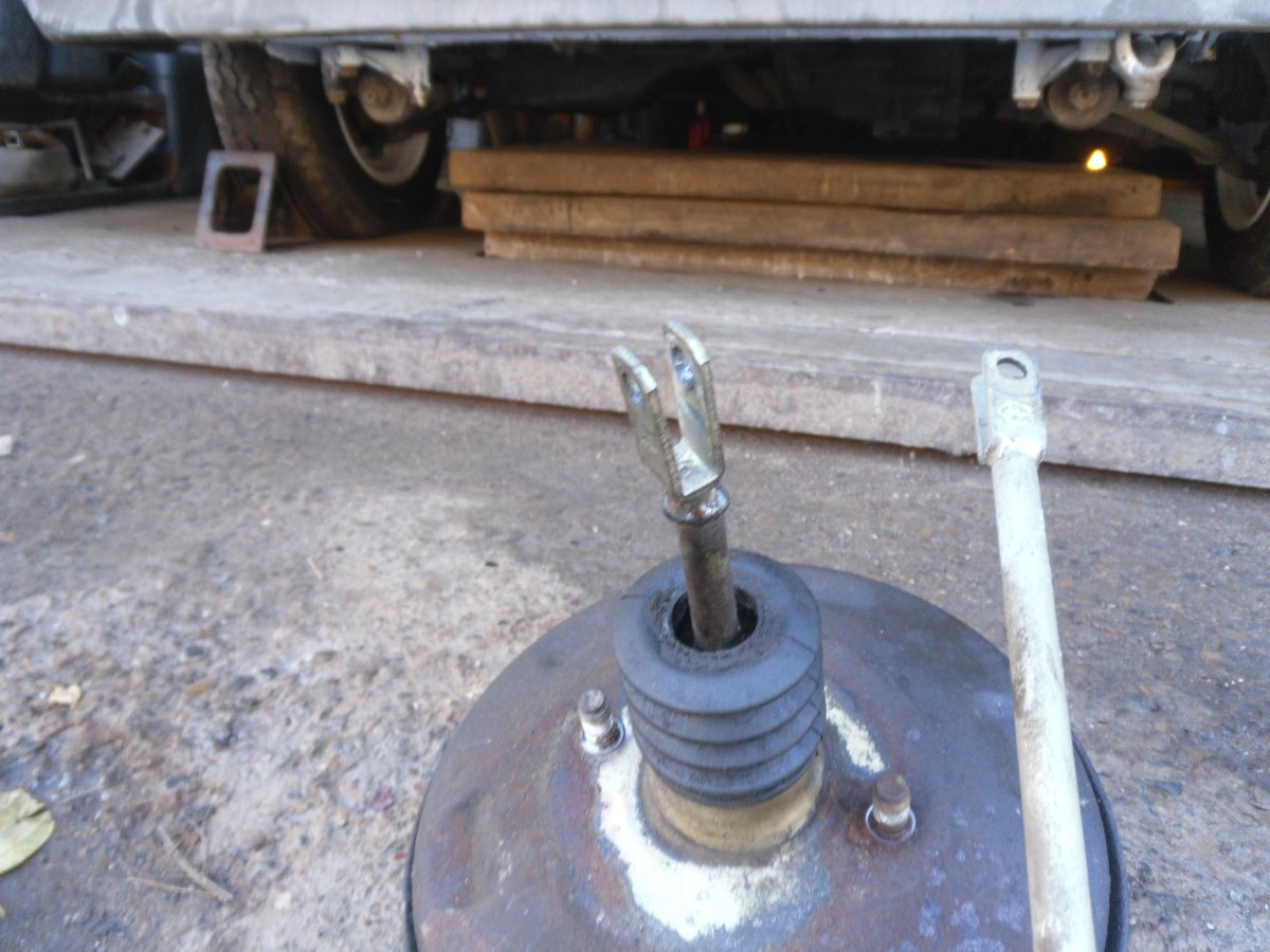

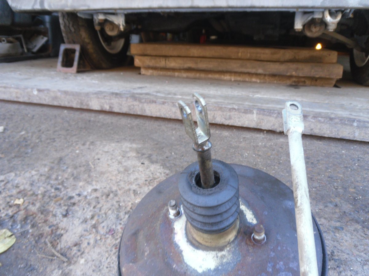

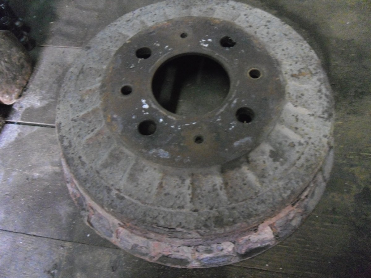

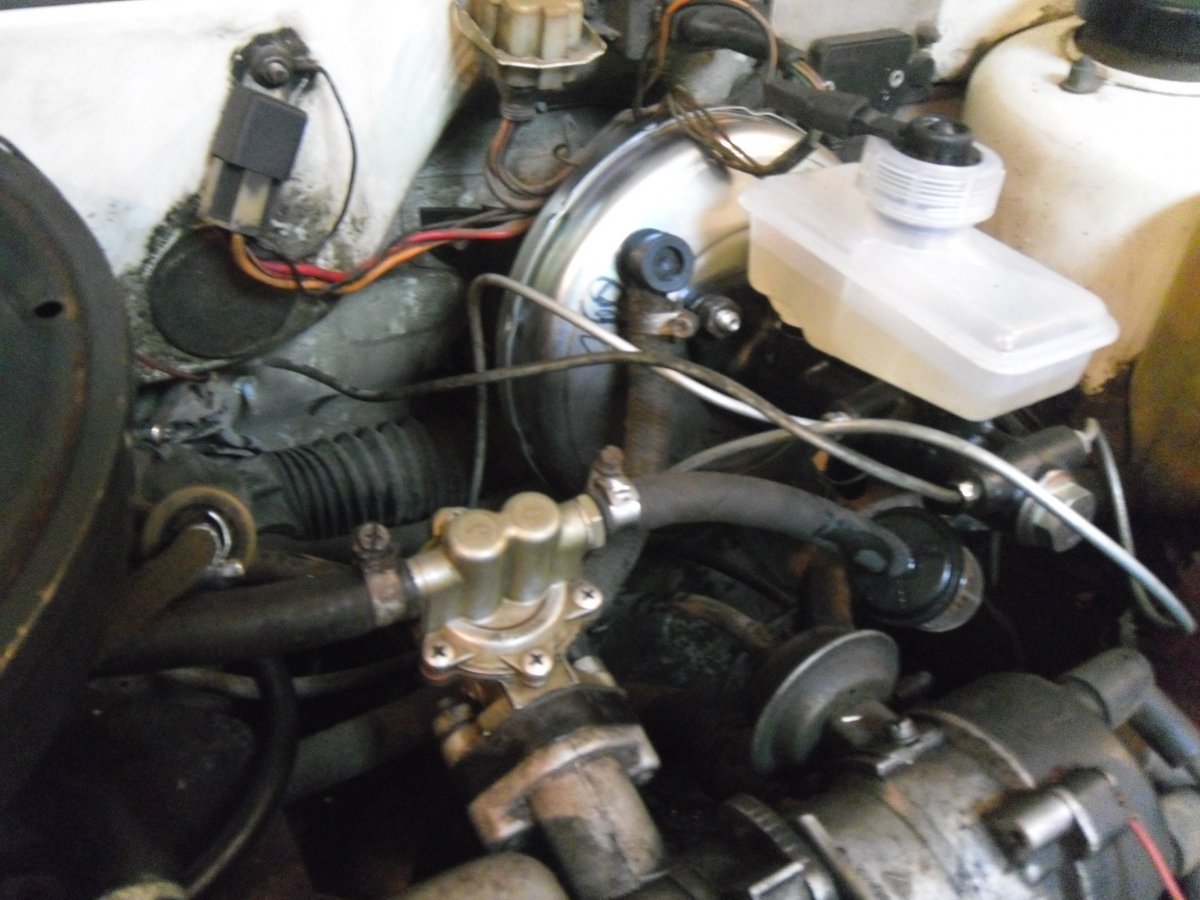

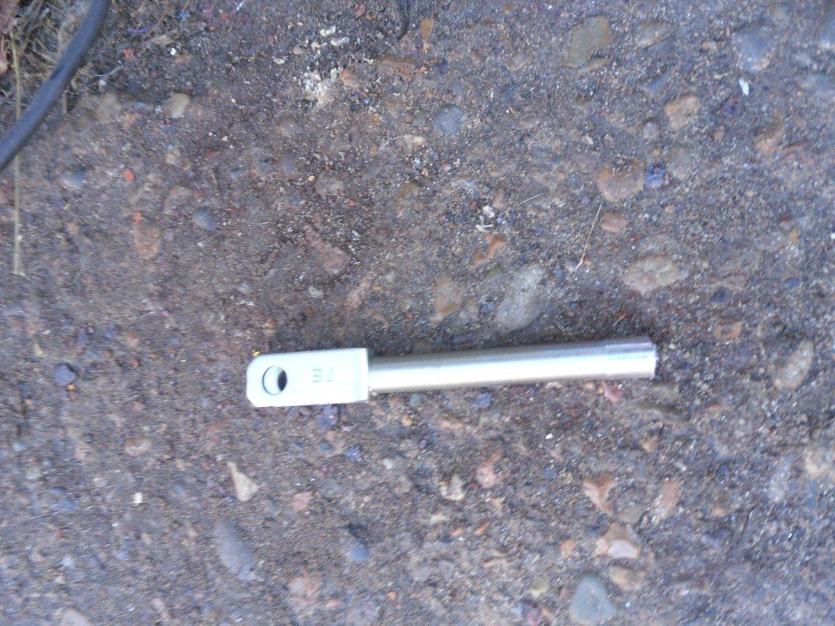

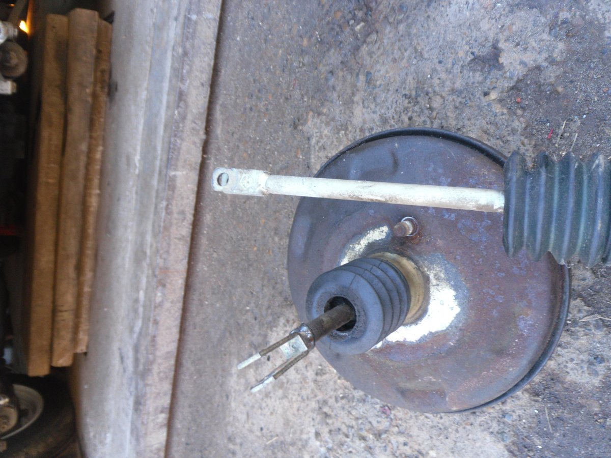

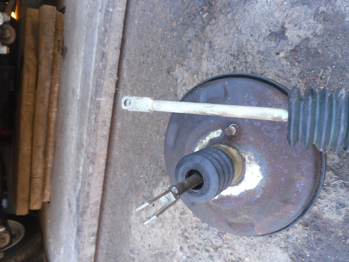

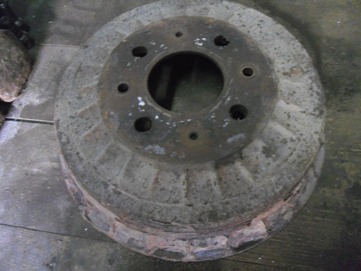

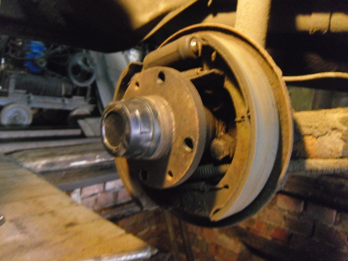

В воскресенье уже занимались тормозами. Мастера Артём и Рамиль потратили на это часов 5 где-то. Меня загоняли на базар за запчастями и всякими сопутствующими мелочами. Заменили вакумник, главный тормозной цилиндр с бачком, тросы ручника (правый, левый), задние ступичные подшипники, тормозные барабаны, направляющие, шток ручника. Старые родные тормозные барабаны оказались чугунные и проржавели так, что металл начал отслаиваться пластами. Попутно заменили масло в двигателе, прокладку клапанной крышки и бензонасос (пока пекаровский). Вроде все работы перечислил, но может чего-то и забыл. У родного бензонасоса оказалась пробита мембрана и бензин подливало в масло. Теперь всё ок. Машина ездит и хорошо тормозит, даже ручник работает теперь, ура!!!

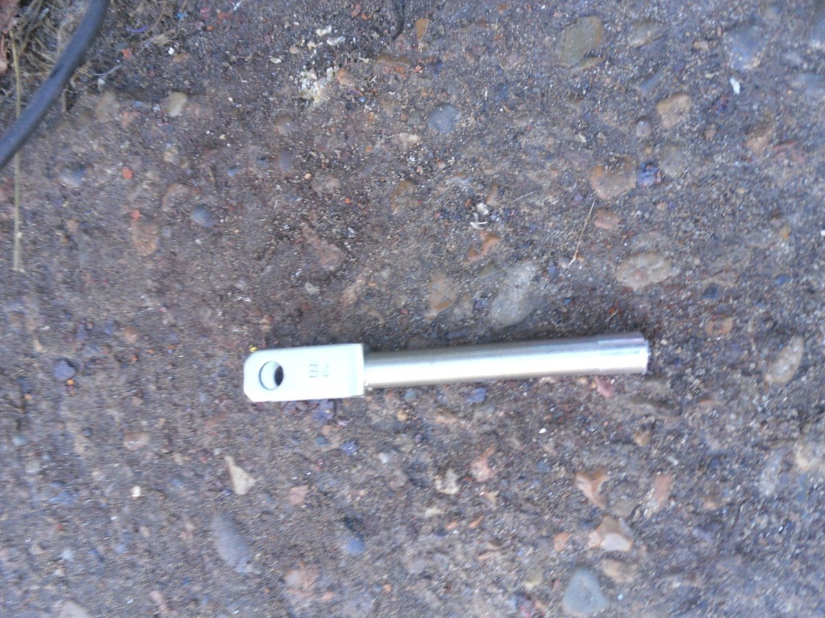

Проблемы поджидали со штоком вакумника, он оказался у праворульки гораздо короче, чем у стандартной модели. Старые хозяева тоже его (шток) укорачивали. А может так на заводе делали, хотя на заводе сварка была-бы более аккуратная. По образцу старого вакумника шток тоже укоротили и заварили.

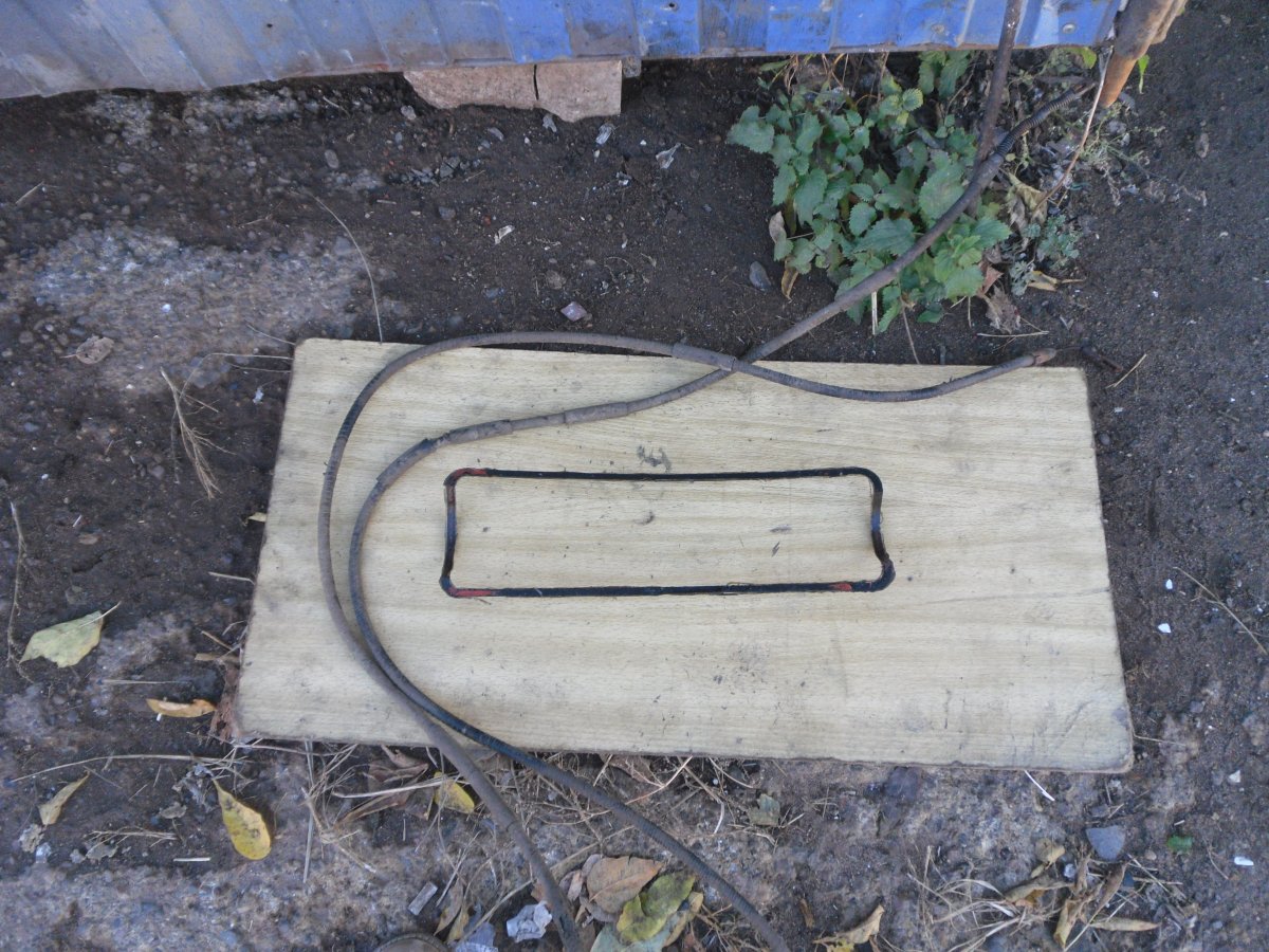

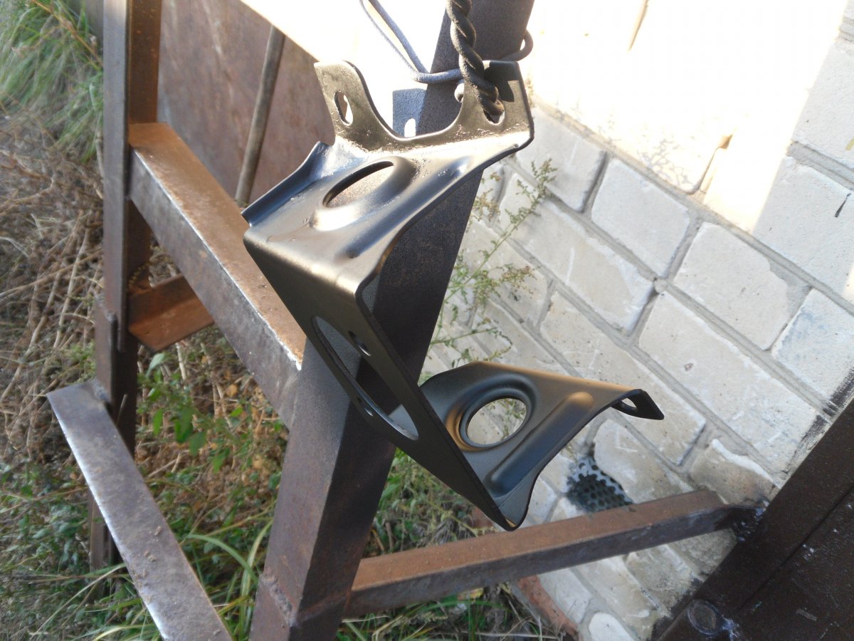

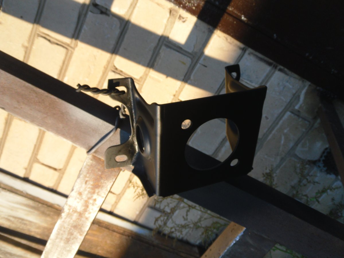

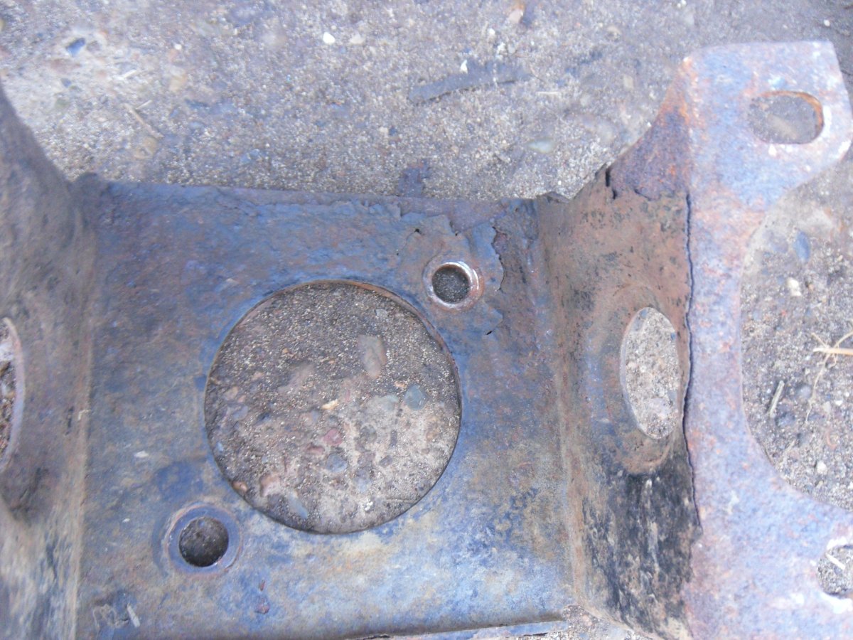

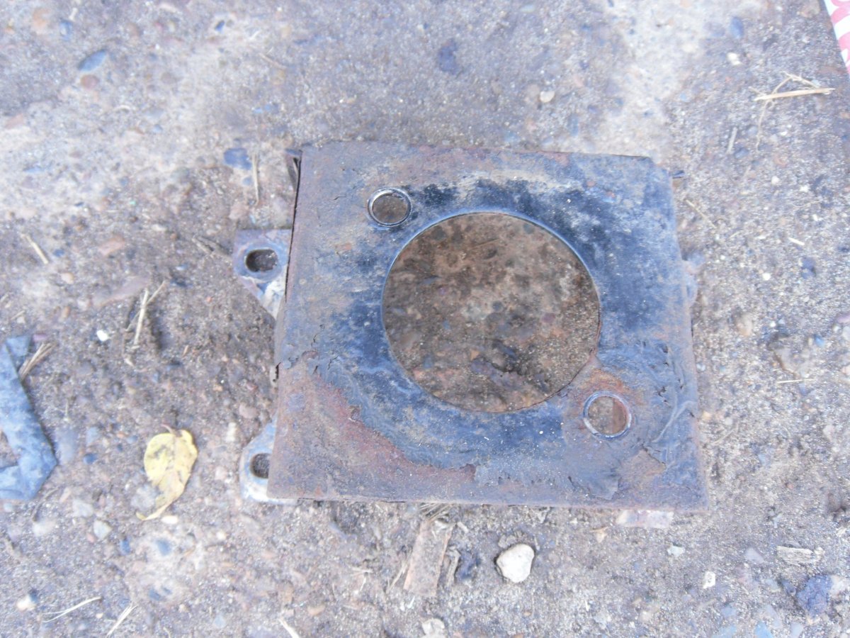

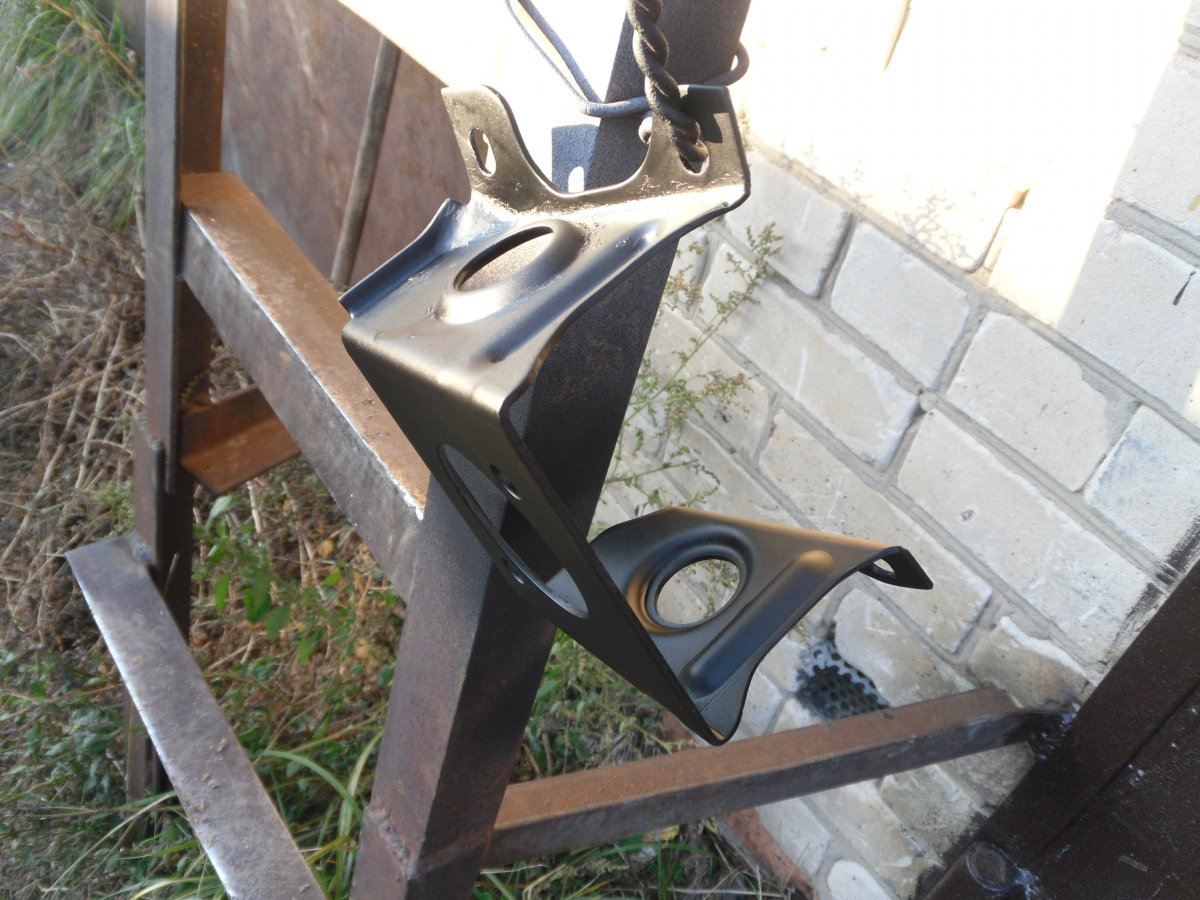

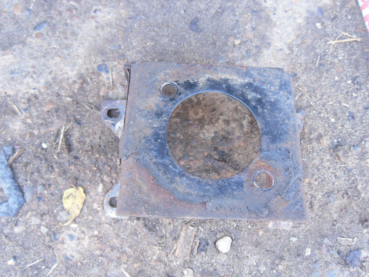

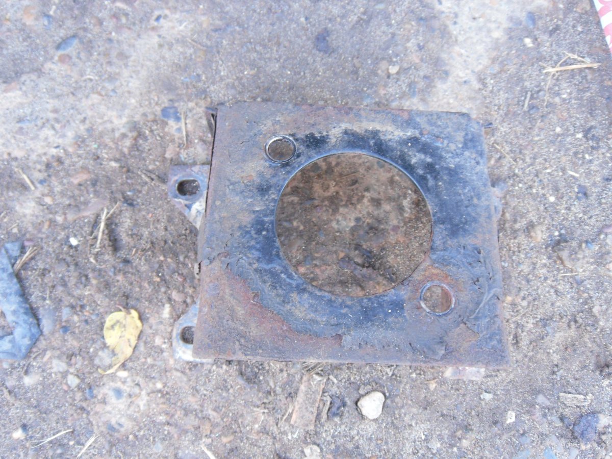

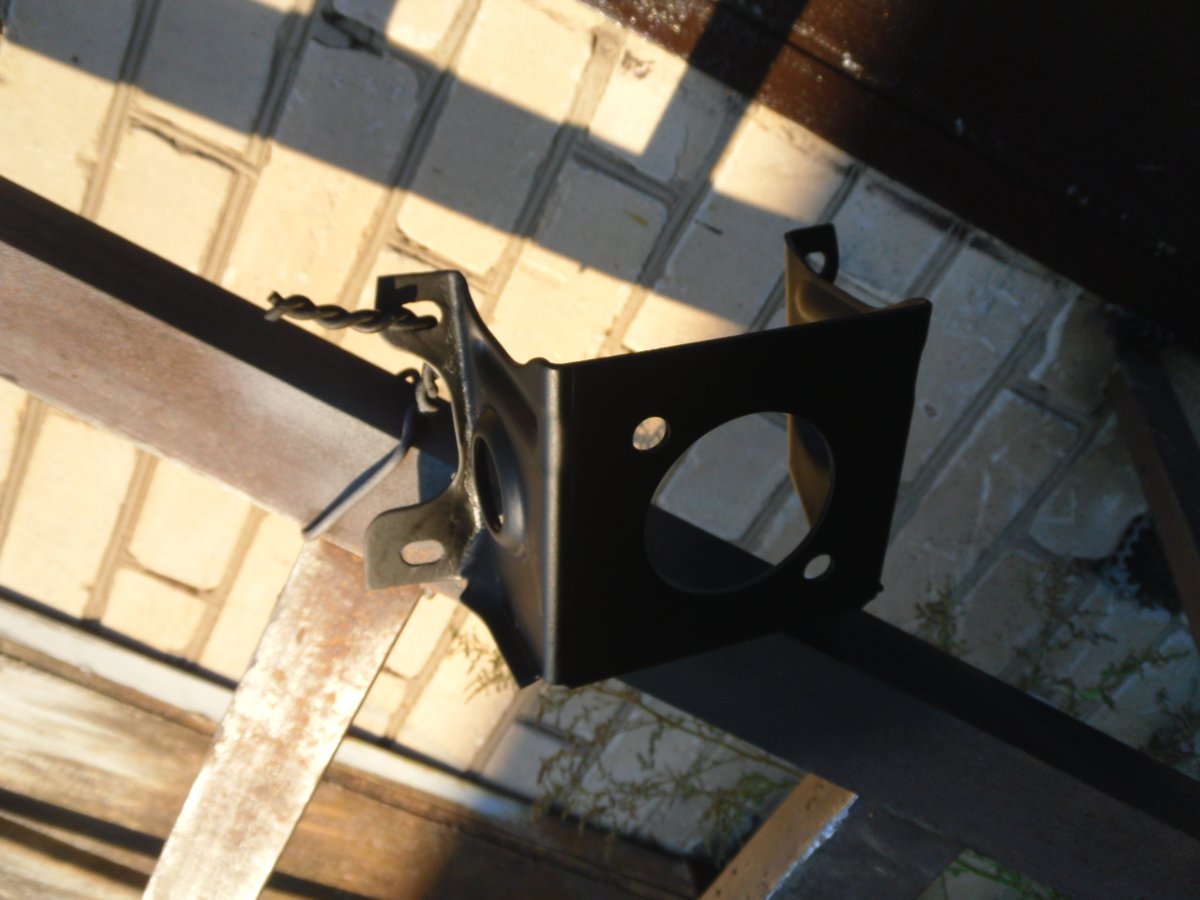

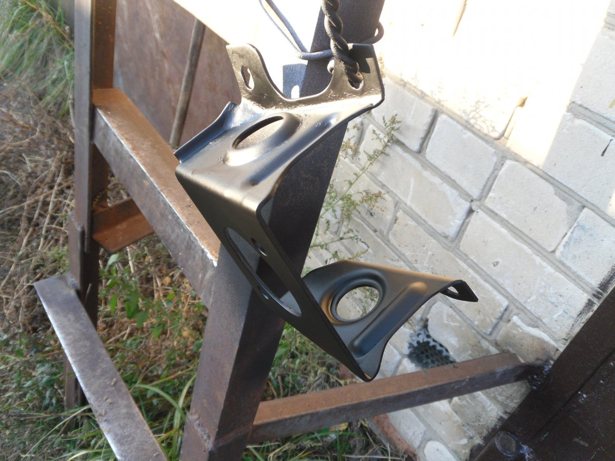

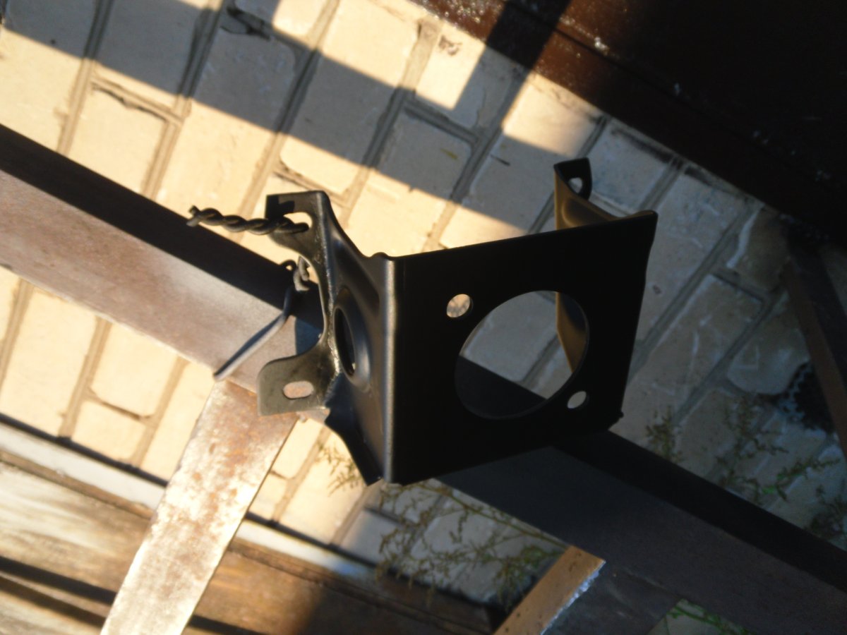

Добавил проблем кронштейн крепления вакумника. Он очень сильно проржавел. Ставить его на место не хотелось, зачищать и красить по быстрому - бесполезно, раковины от ржи слишком глубокие. Два часа поездок по автомагазинам и базарчикам результата не принесли. Данная железяка не ломается и следовательно её не завозят. Выручил как всегда разобранный донор 8-ка 1986 года стоящая на территории ГСК. Несмотря на возраст машины кронштейн у неё оказался очень даже неплох. Быстрая зачистка, грунтовка, окраска и сушка феном. К установке вакумника с главным тормозным - кронштейн уже был готов. И хотя его видно только сбоку - улучшение для машины всё-таки есть.

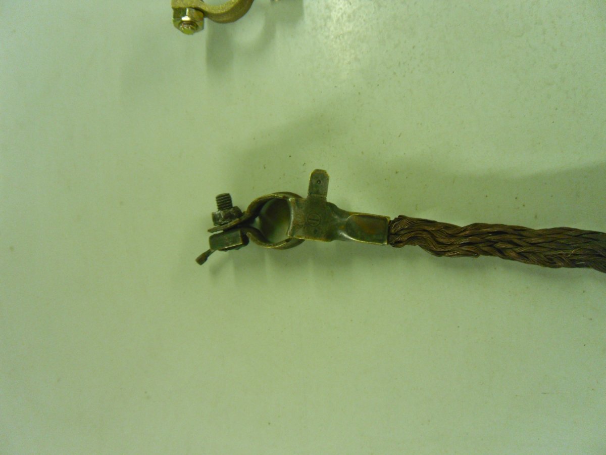

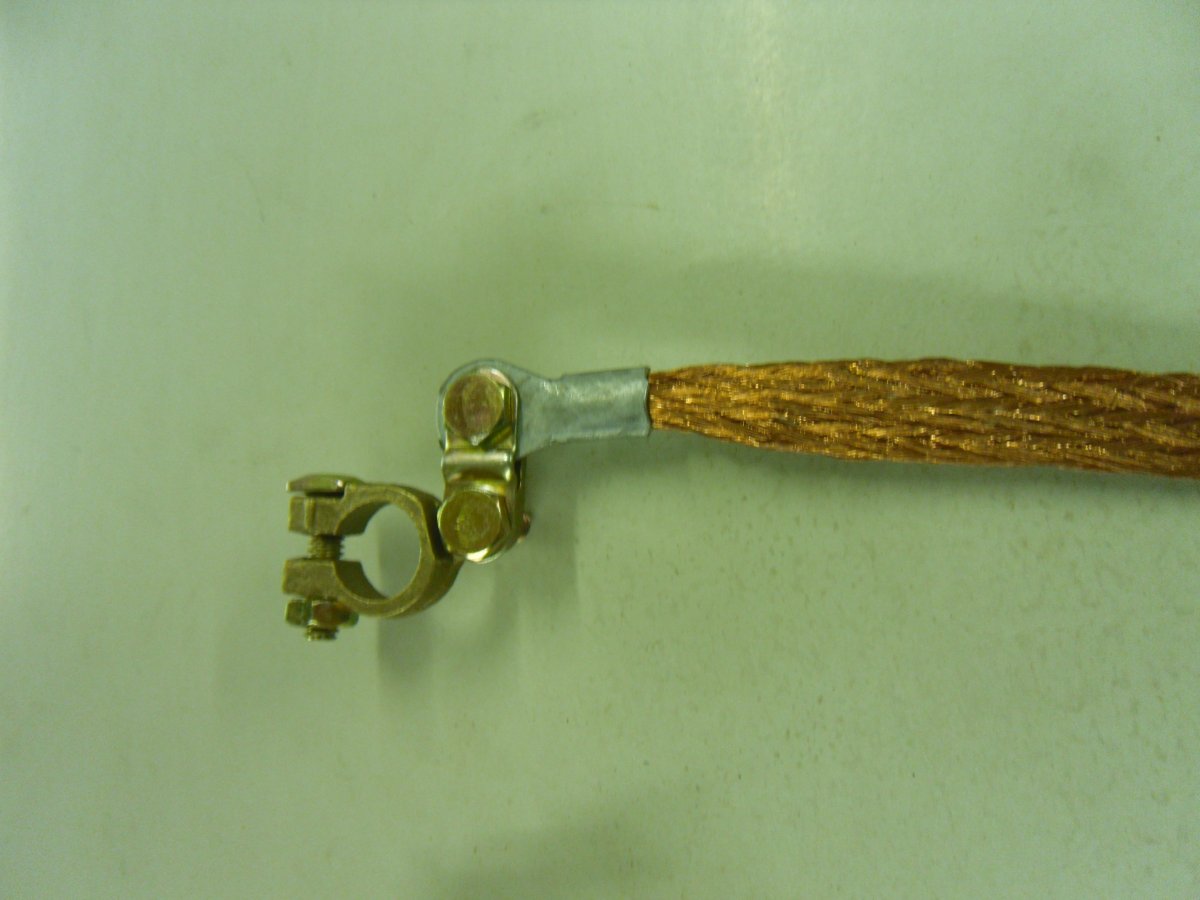

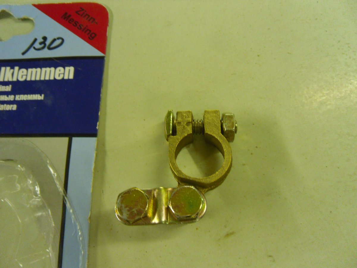

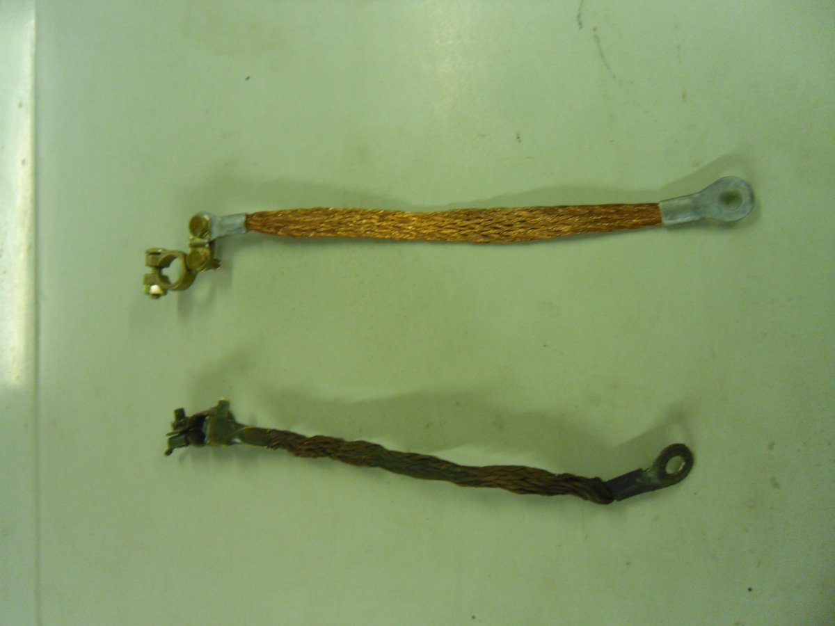

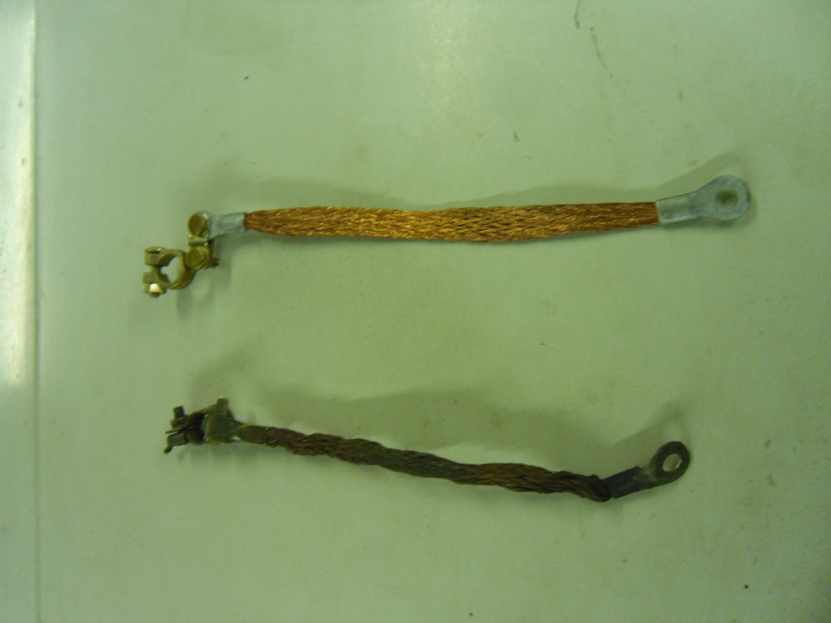

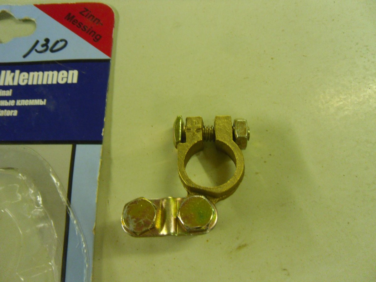

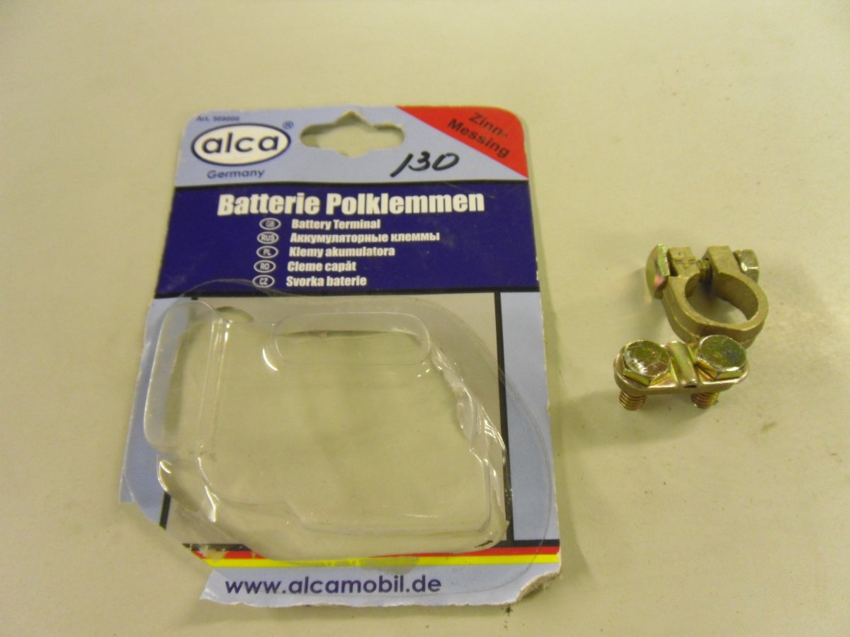

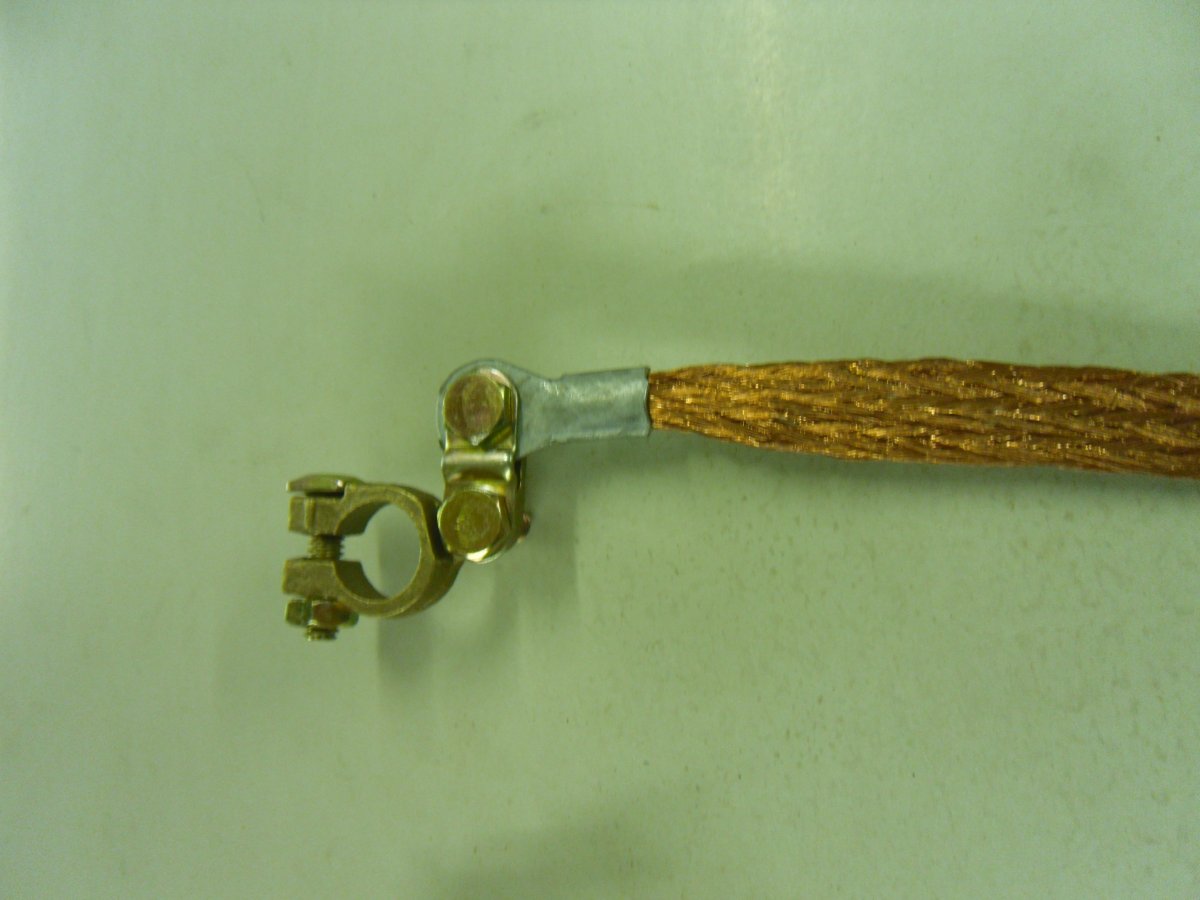

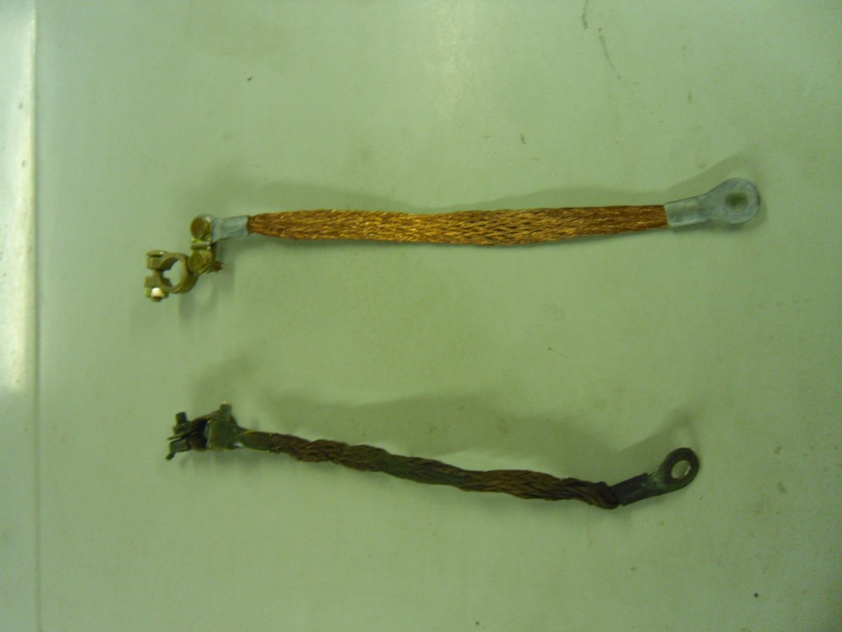

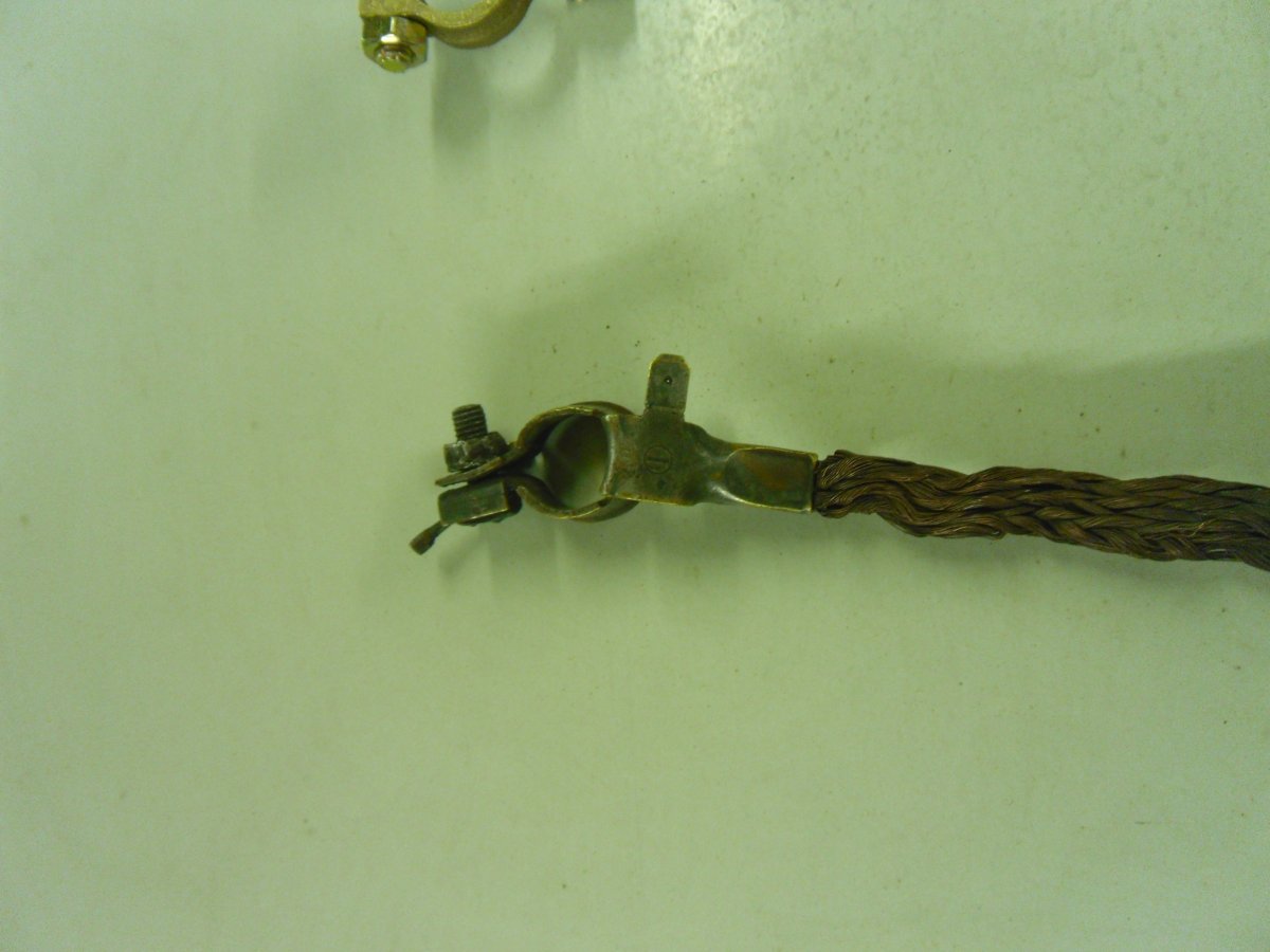

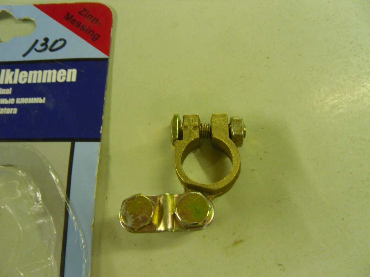

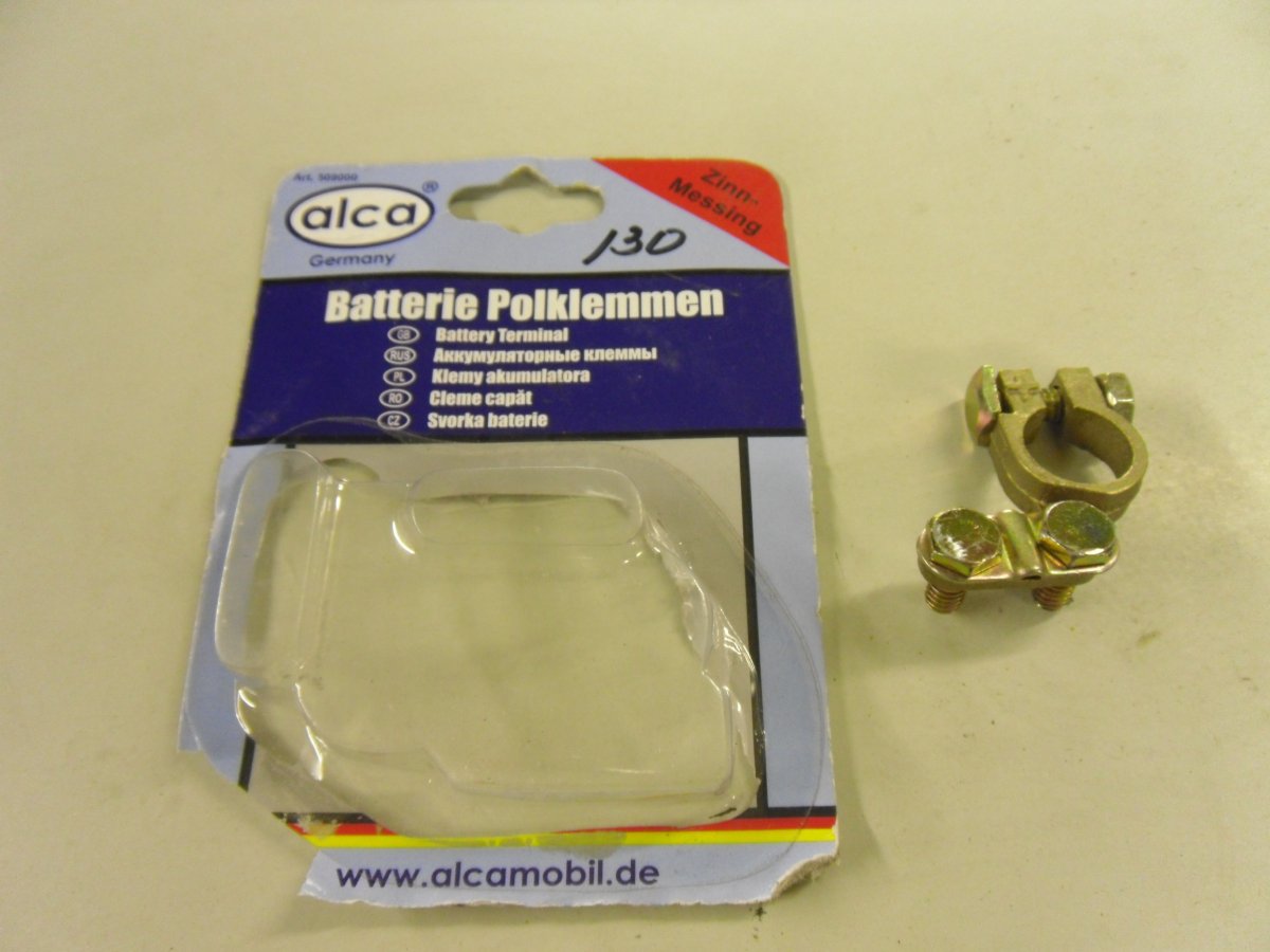

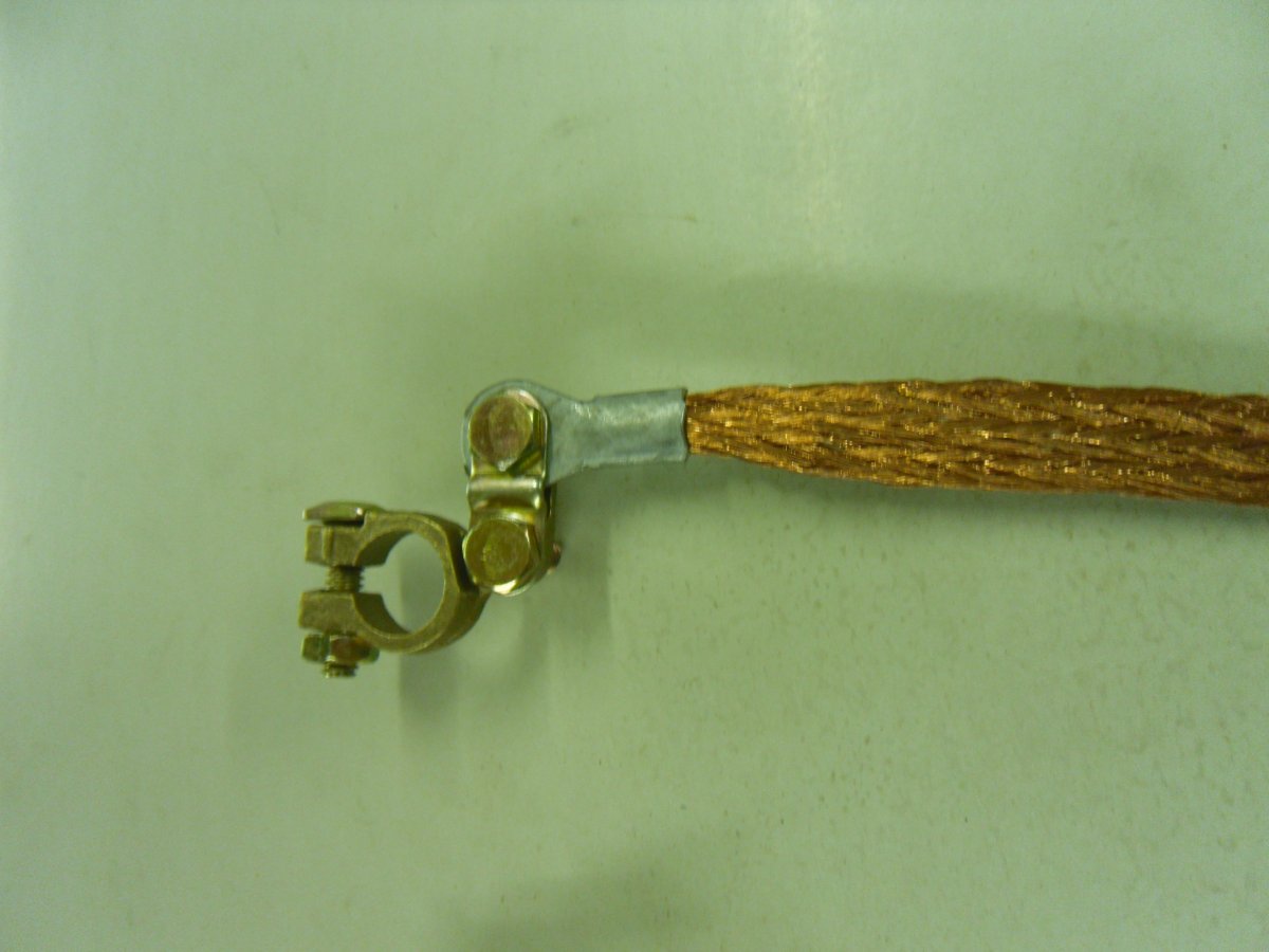

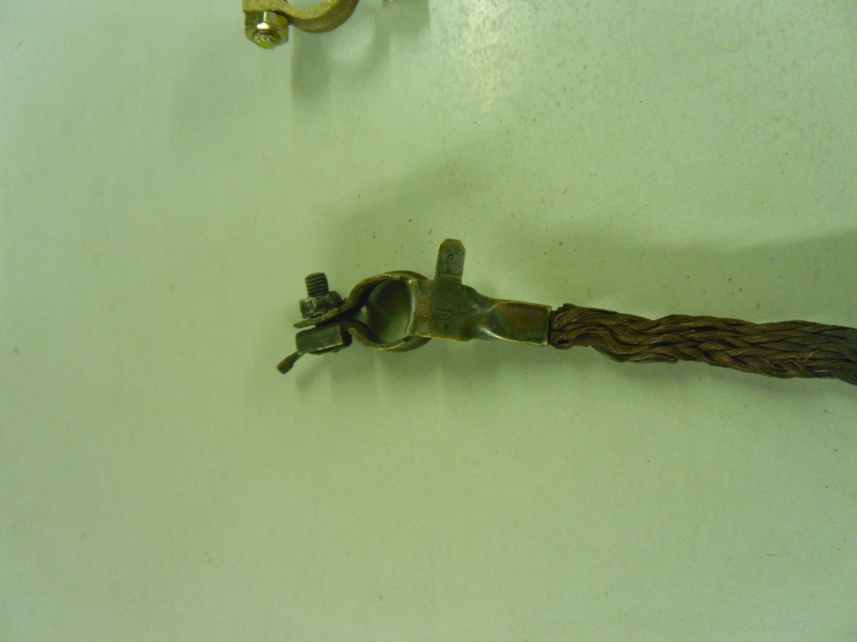

Приветствую Всех! Работа продолжается. Идут дожди, погода испортилась. Занимаюсь сбором мелочёвки. Купил наконец-то "-" провод на аккумулятор. Хотелось ближе к оригинальному (уж очень оригинал от старости страшненький). Везде современные в пластиковой оплётке. Купил случайно на одном из базарчиков в металлической оплётке. Цена 70 руб. Там же приобрёл и клеммы за 130 руб. Минусовой уже поставил, "+" клемму заменю на неделе.

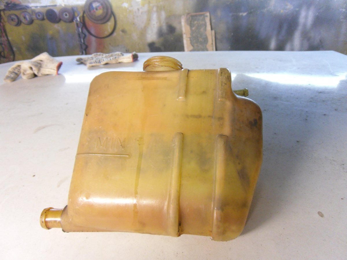

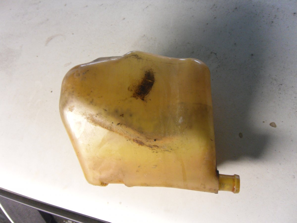

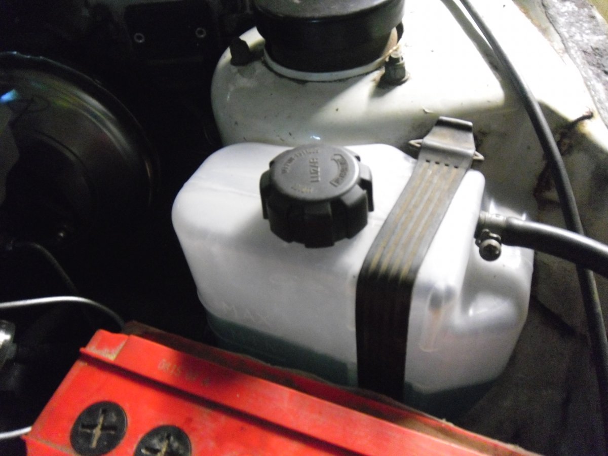

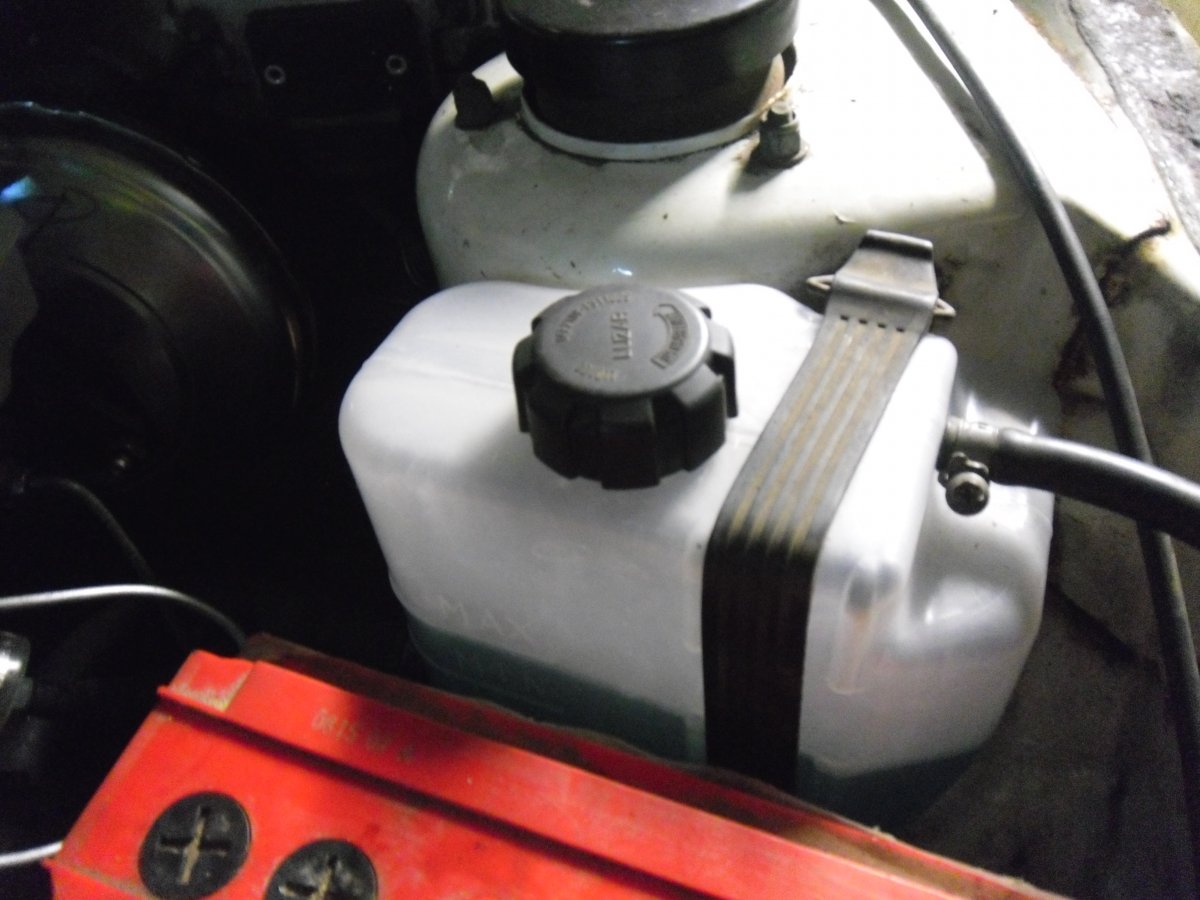

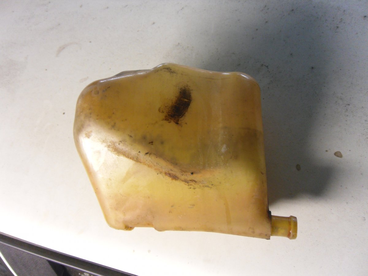

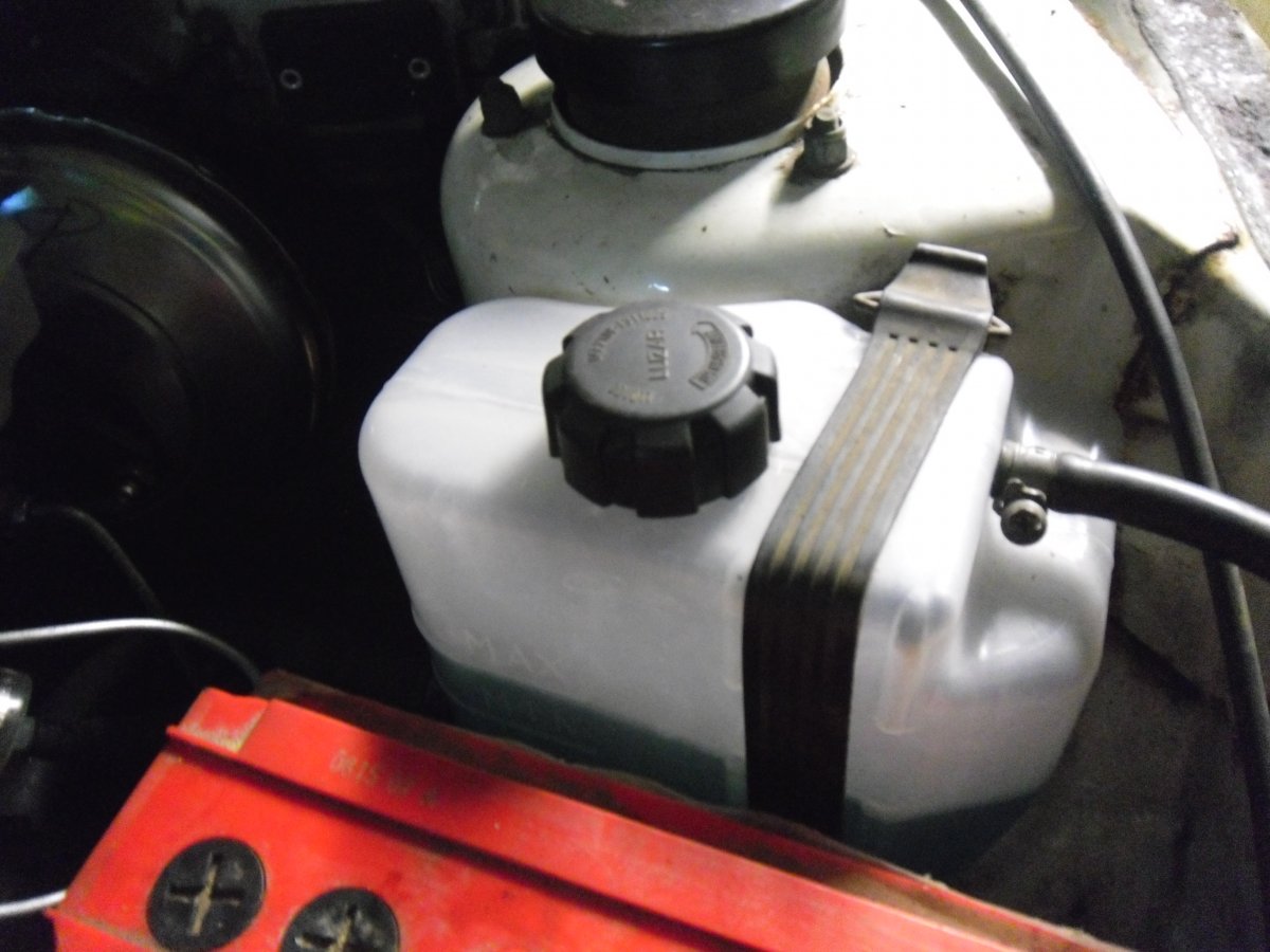

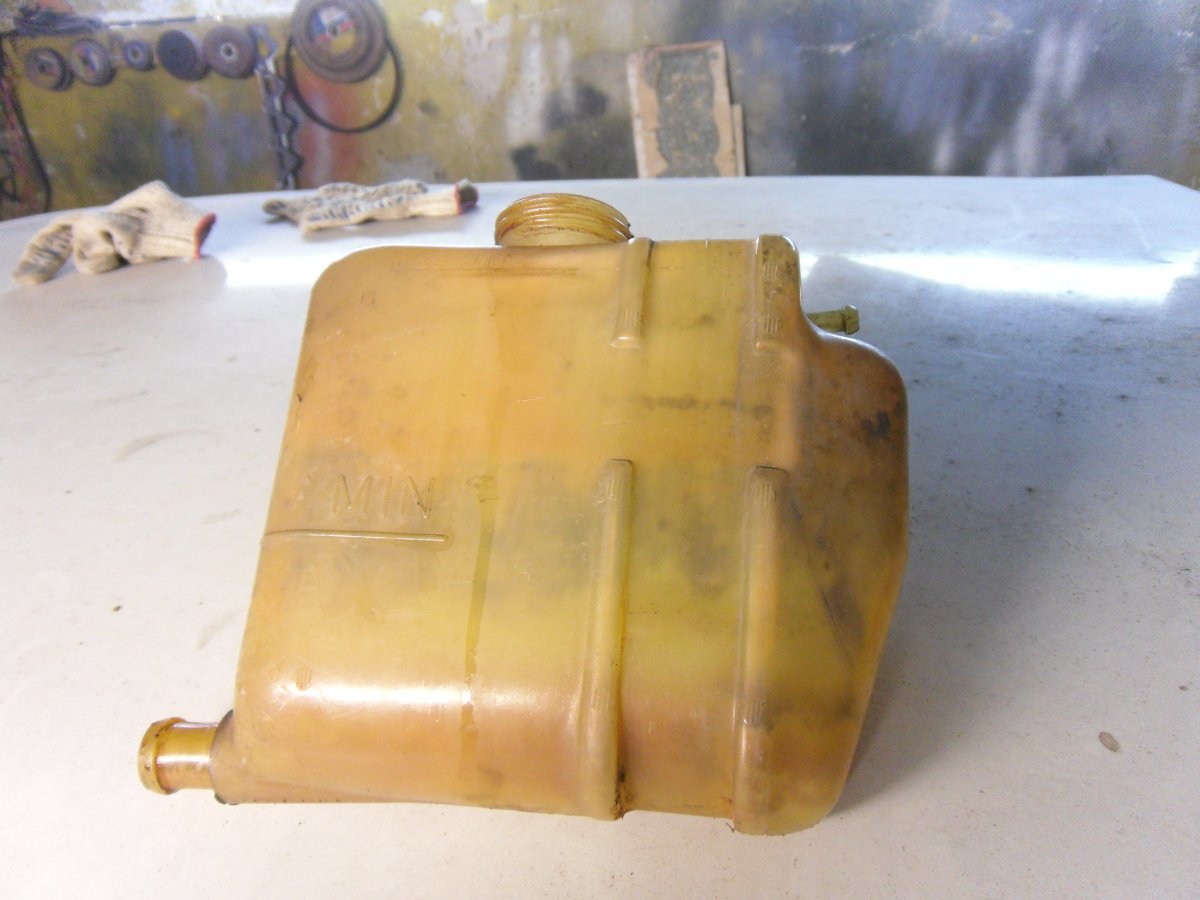

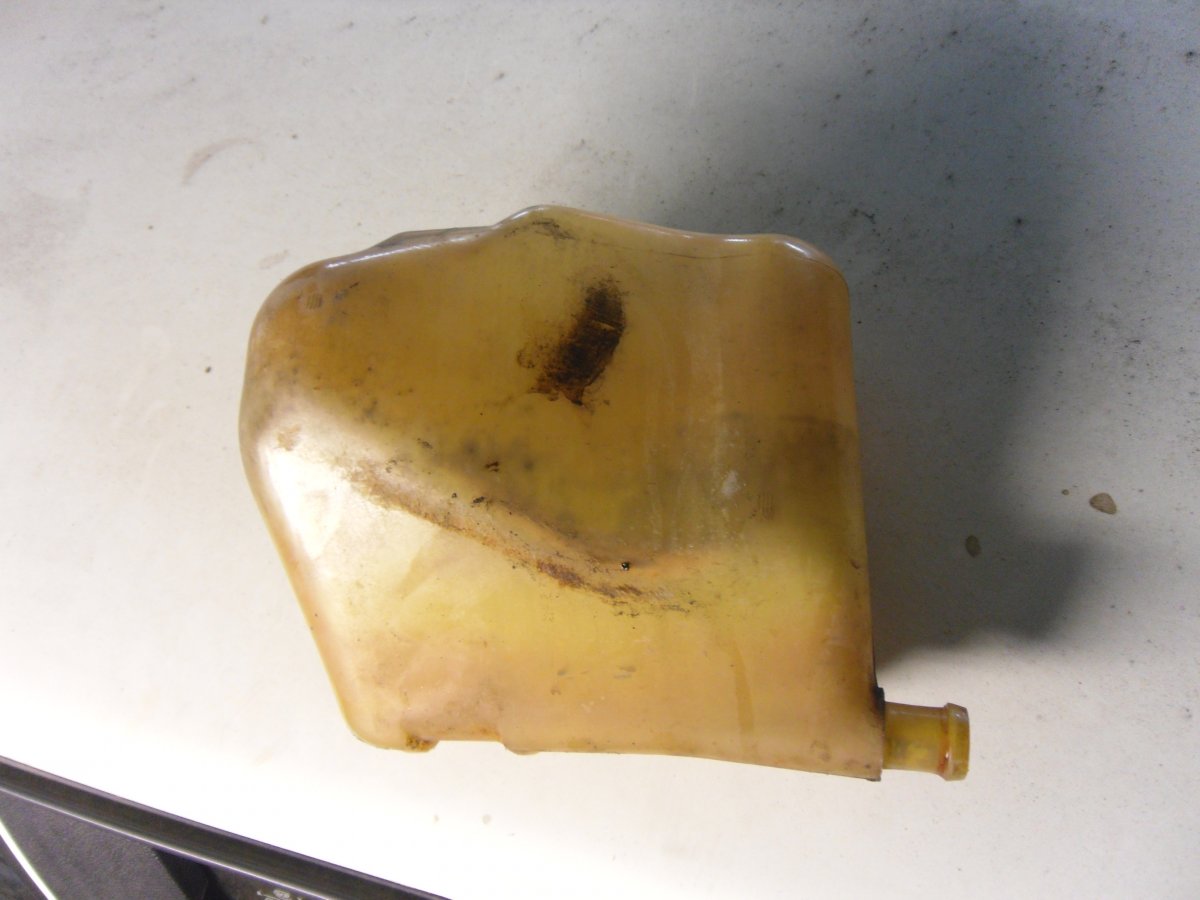

Приветствую Всех! Работа опять продолжается. Холода близко. Купил тосол и новый бачок для него. Старый бачок тёк и в системе временно (после замены радиатора печки и крана отопителя) была залита вода. В воскресенье всё поменяли. Старый бачок отправился на свалку.

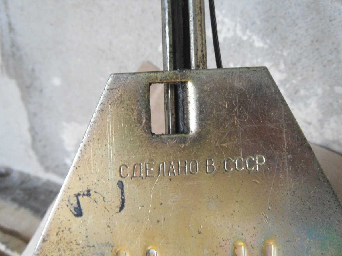

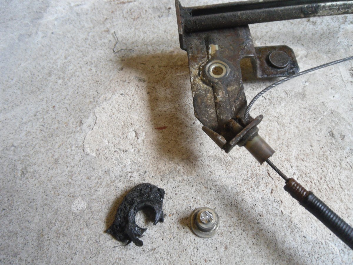

Ещё поменяли рычаг ручного тормоза в сборе. У старого не работала кнопка и клинил механизм, снятие его и осмотр навели на мысль купить новый и установить, дабы не рисковать при стоянке. Теперь с тормозами окончательно полный порядок.

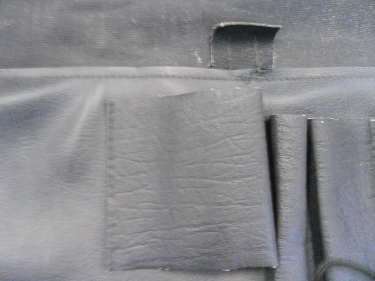

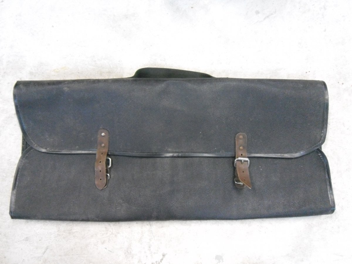

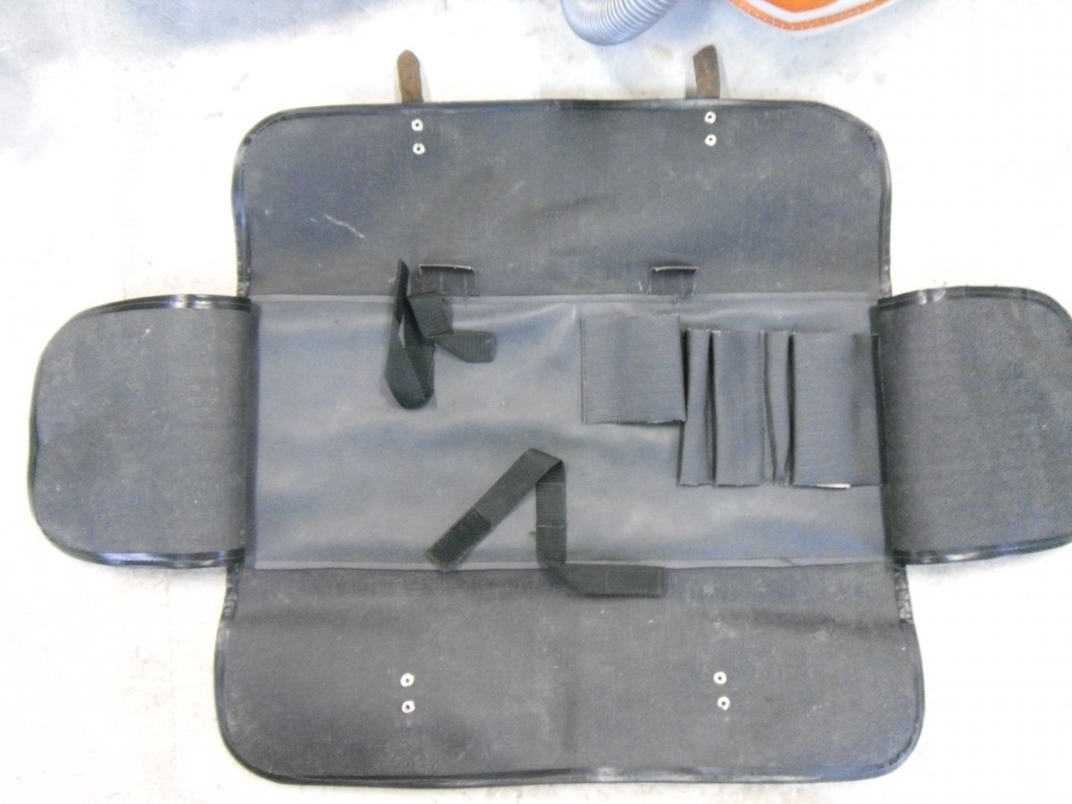

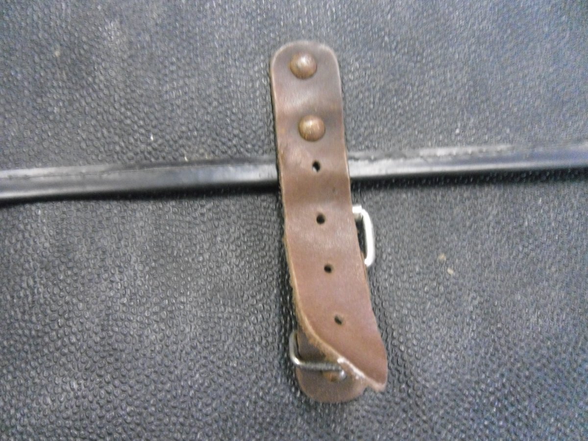

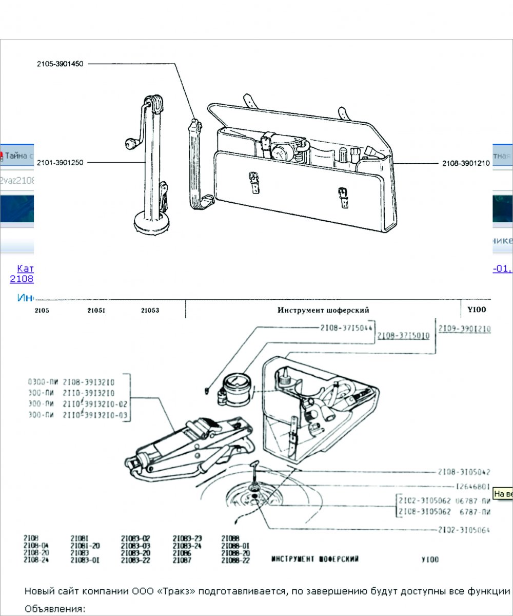

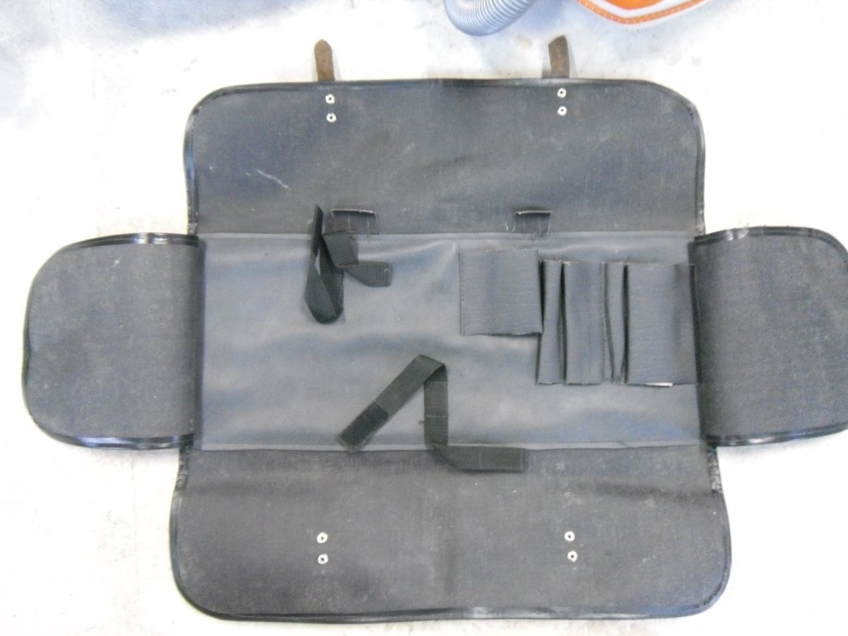

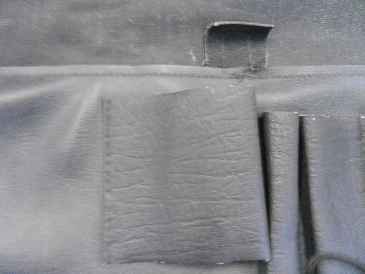

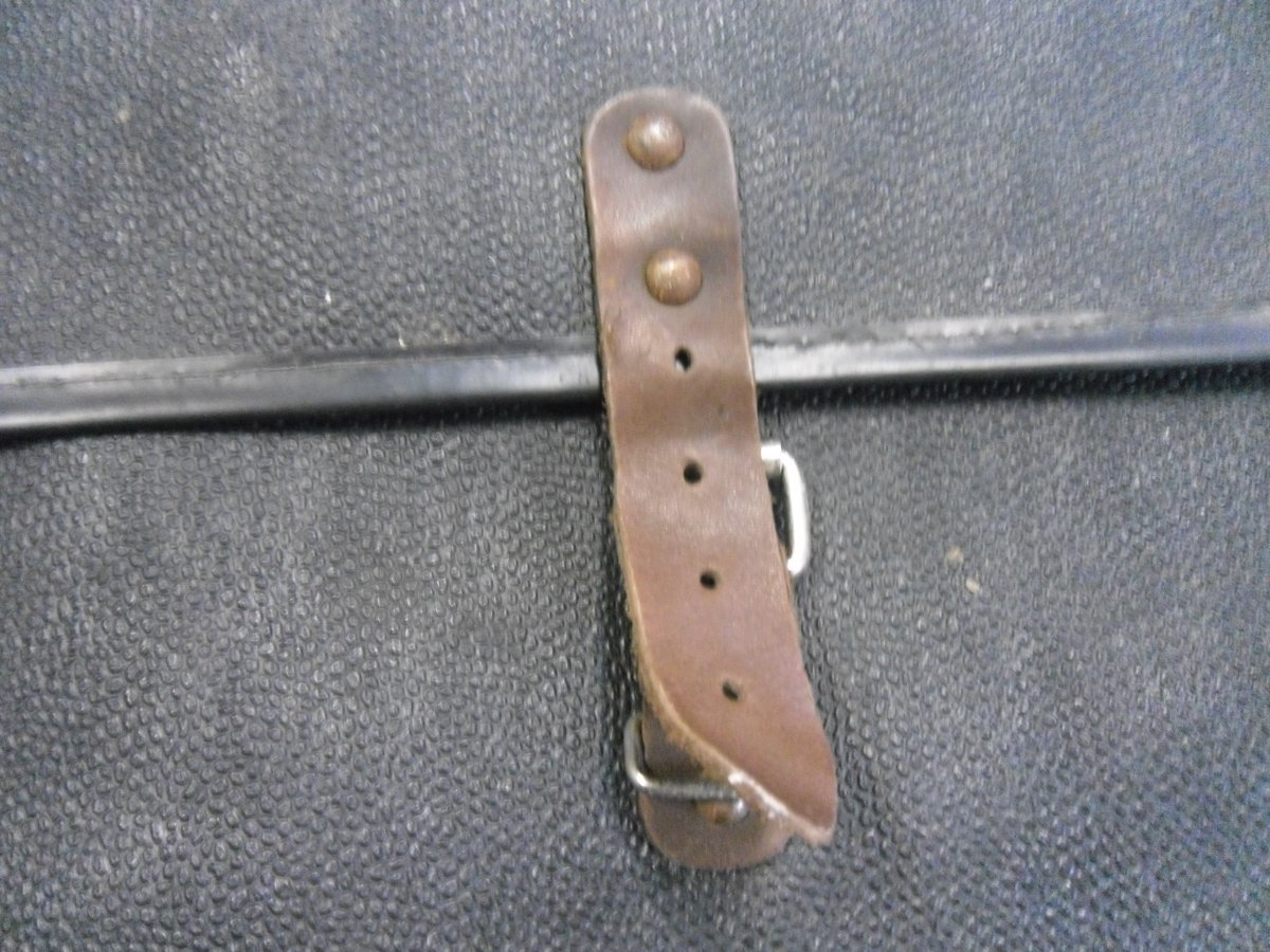

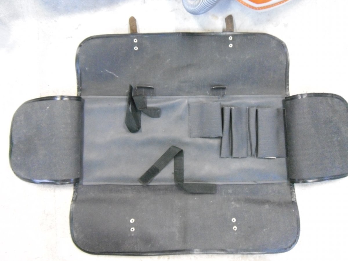

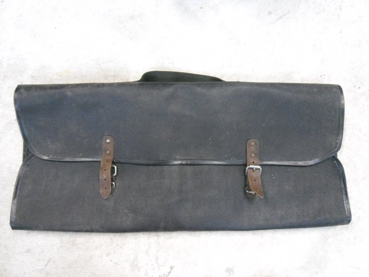

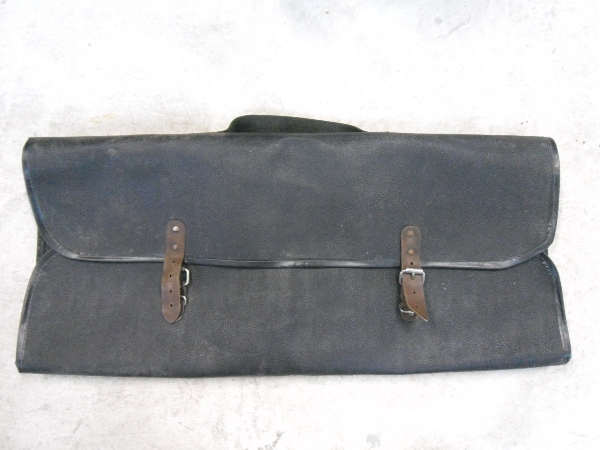

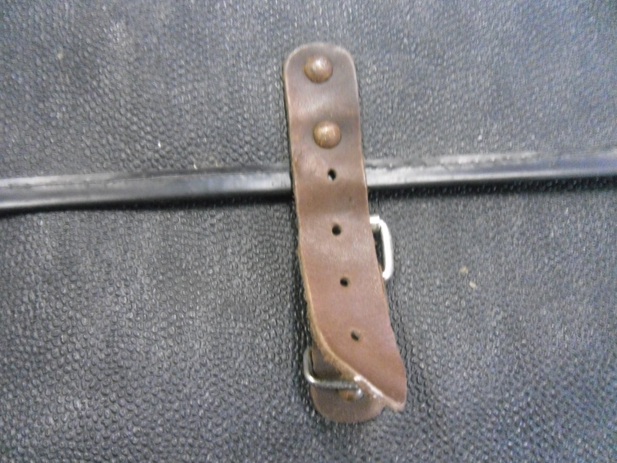

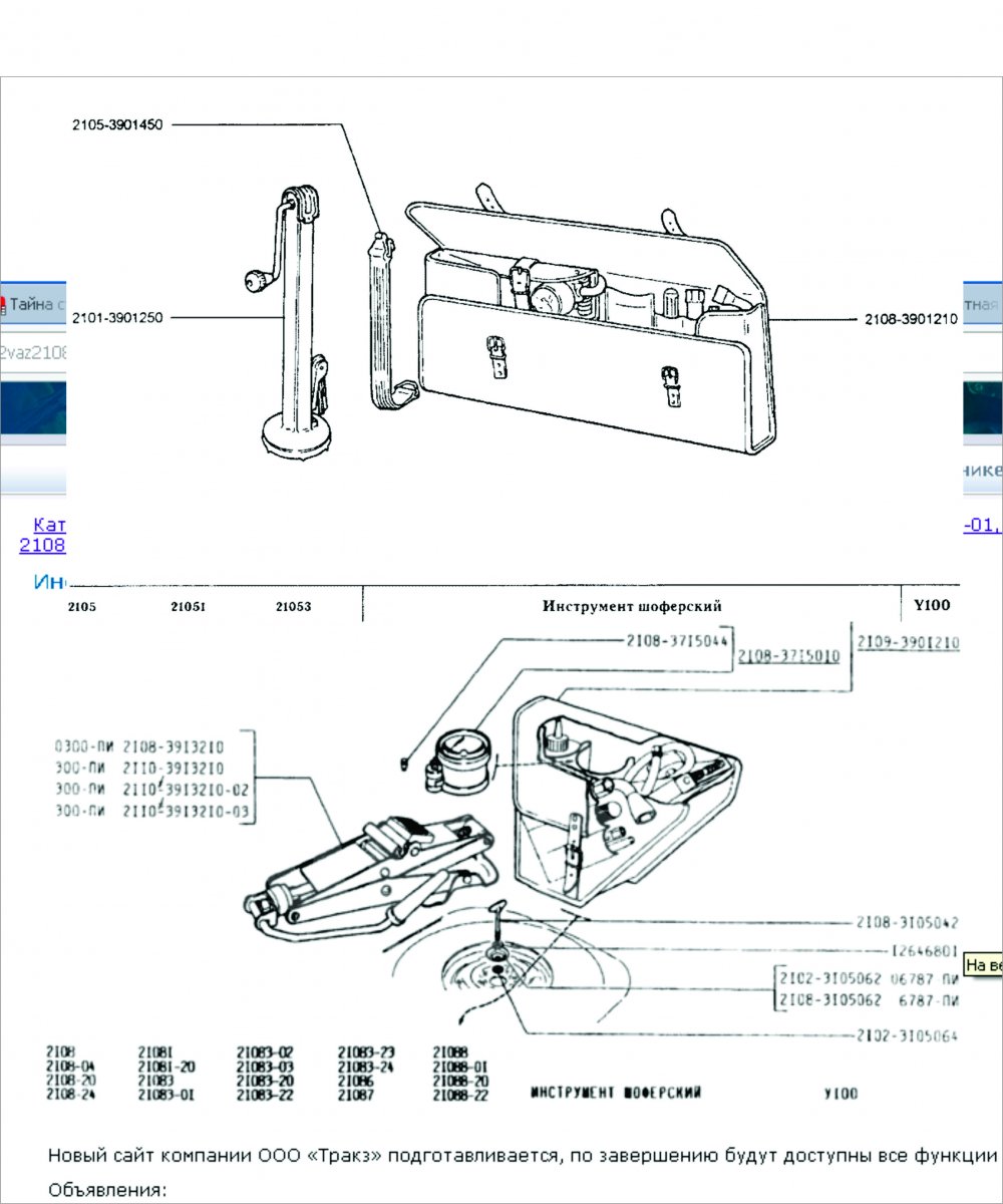

Приветствую Всех! Приобрёл вот такие няшки для машины. Инструментальная восьмёрочная сумка, крепящаяся в багажнике на задней панели. Теперь надо заняться поисками инструмента, а главное штатной переноски. Переноску обещал найти Андрей 111, но пока молчит, значит ещё не нашёл.
9 083
9 054
а лопату?

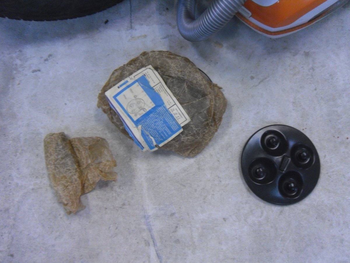

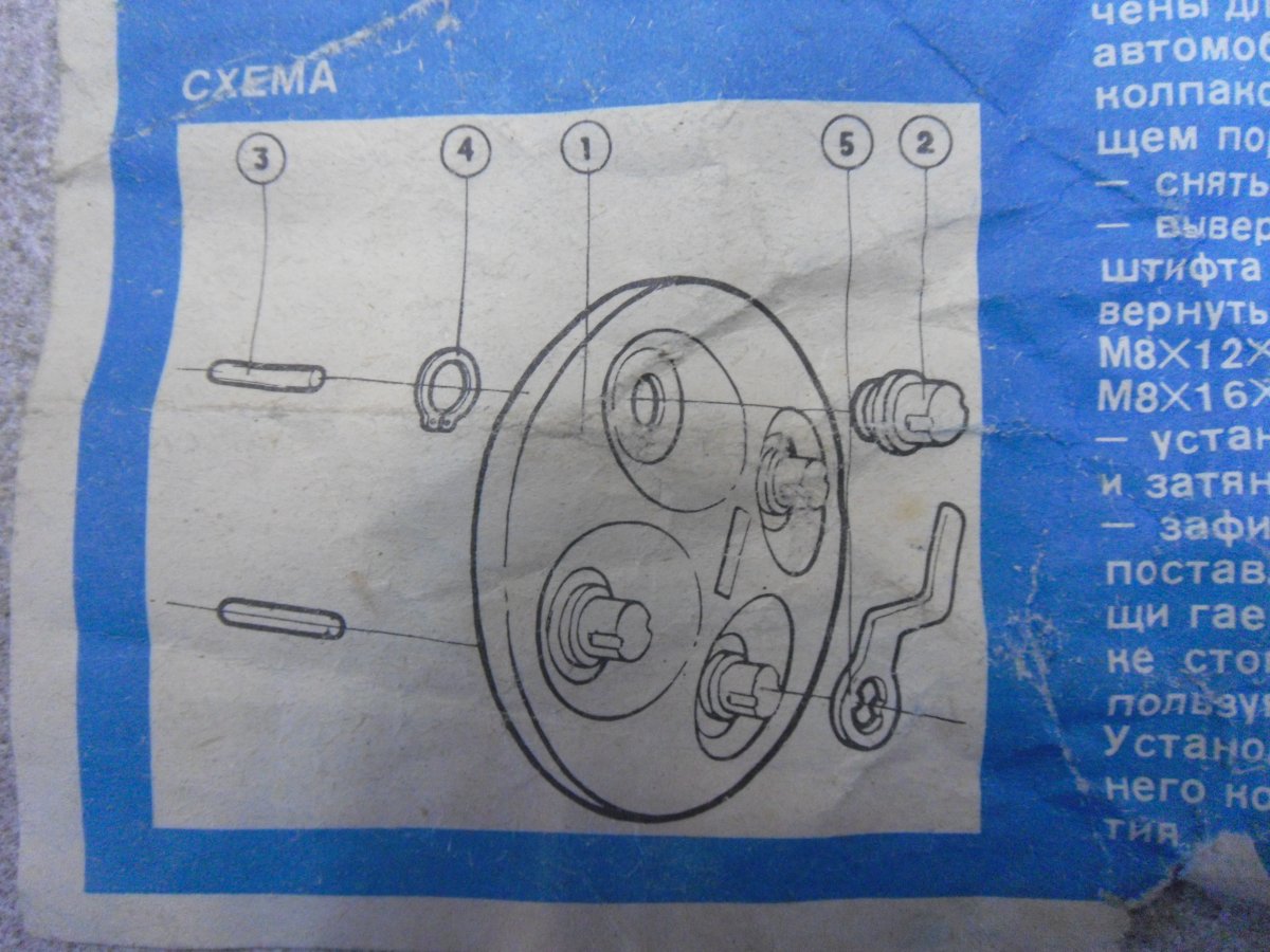

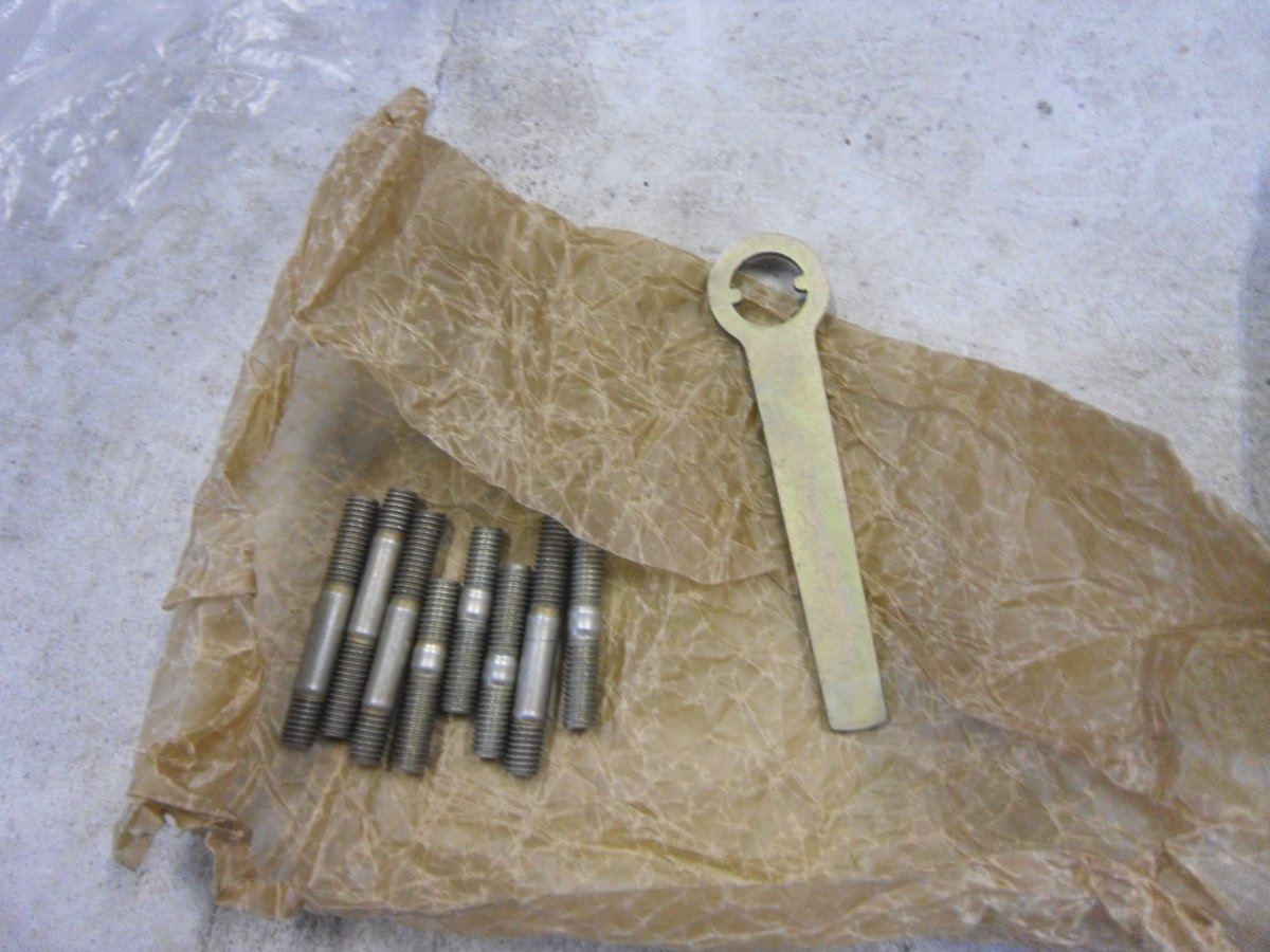

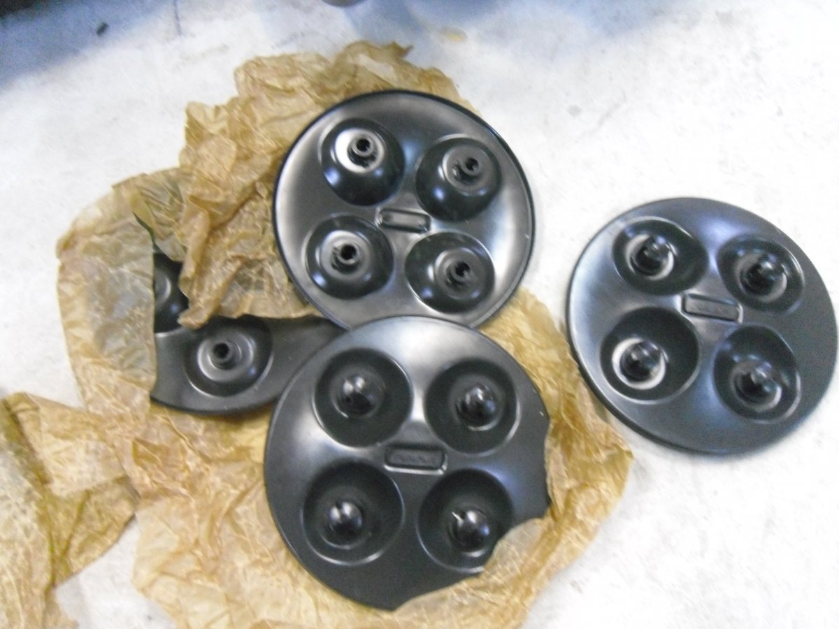

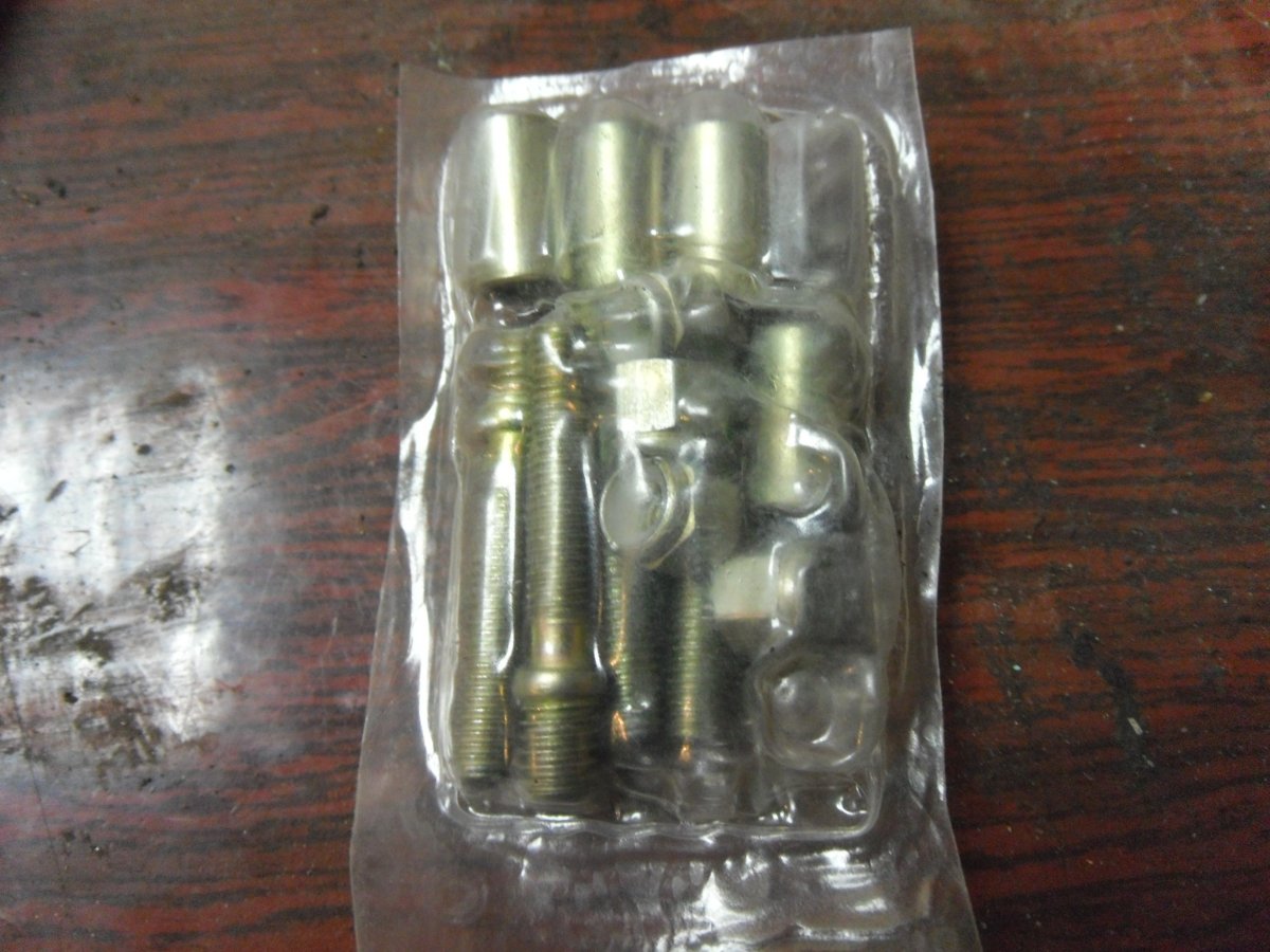

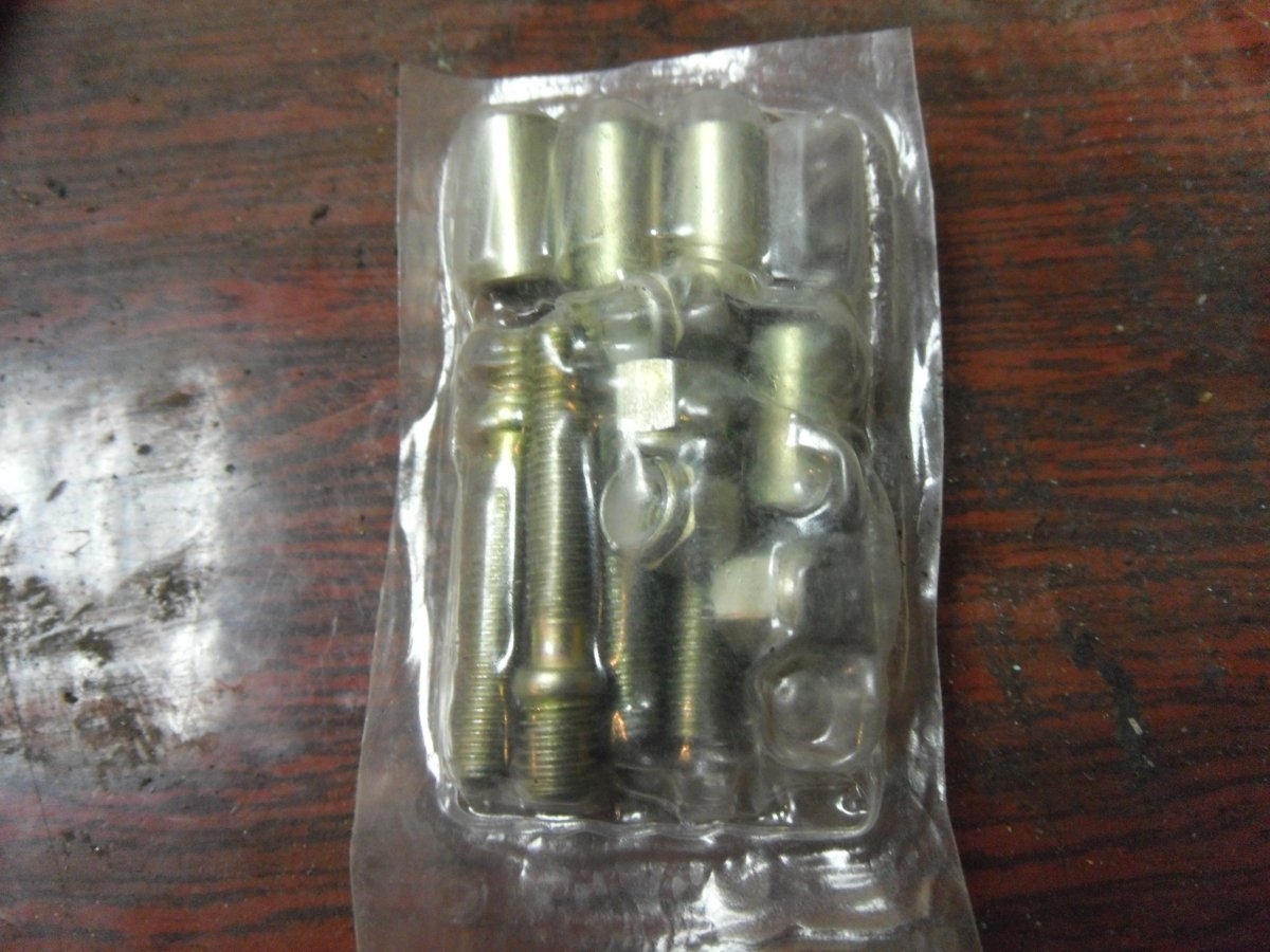

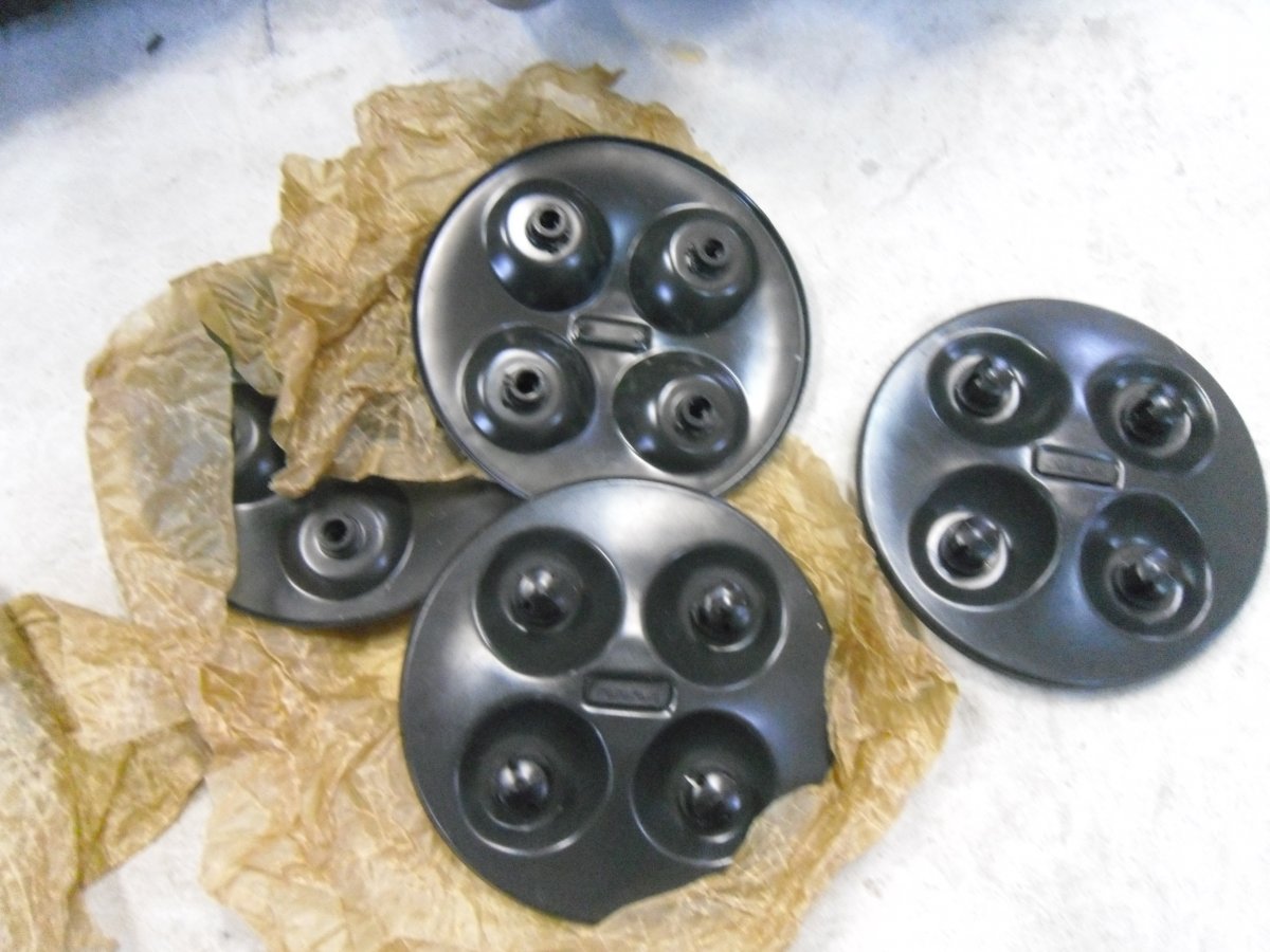

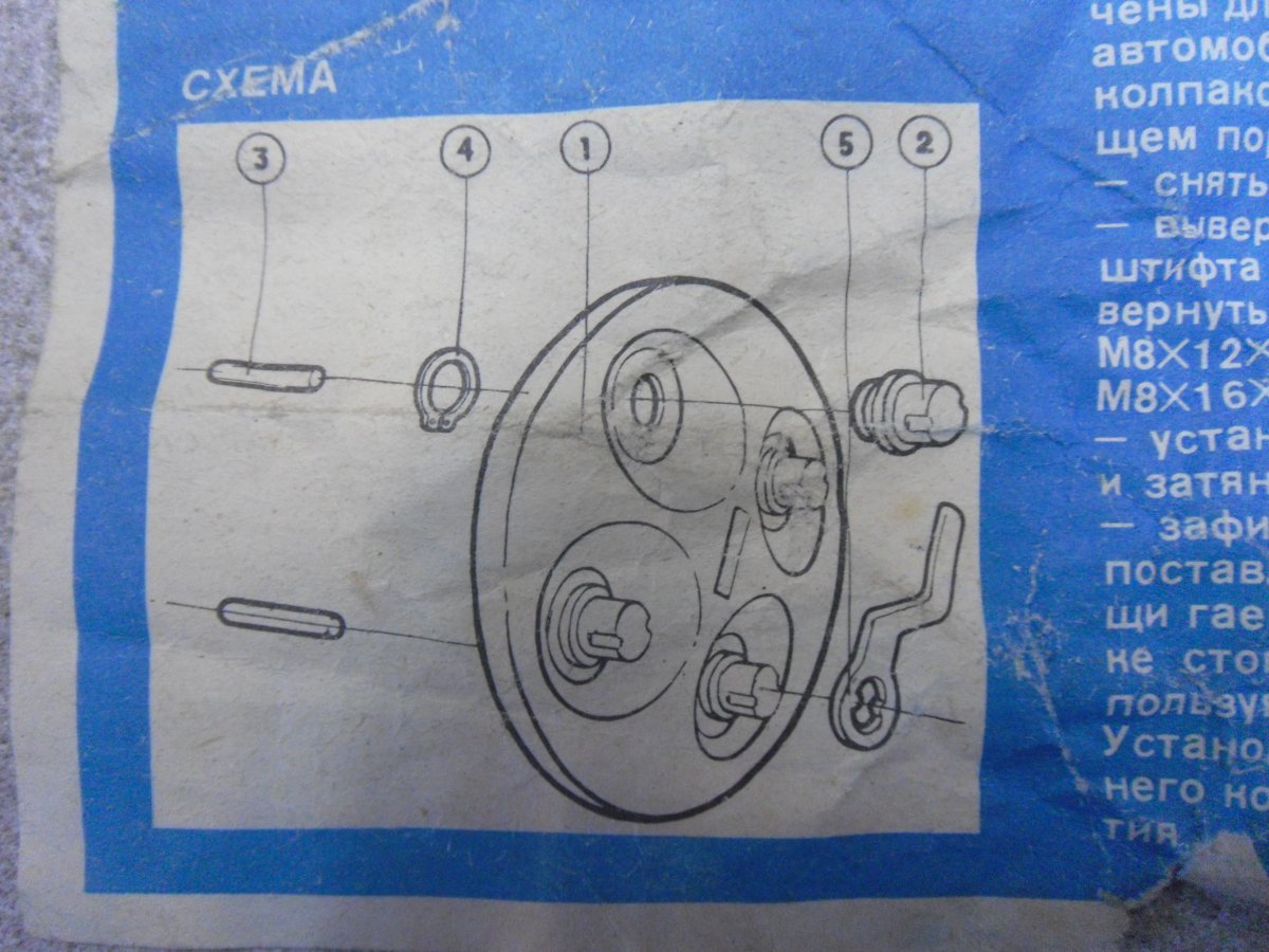

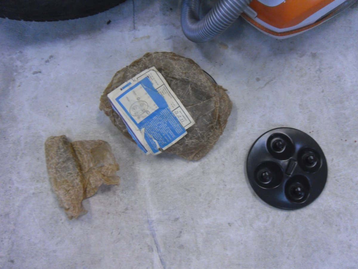

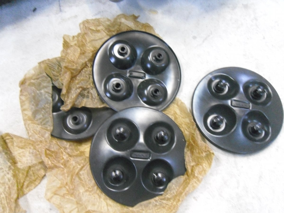

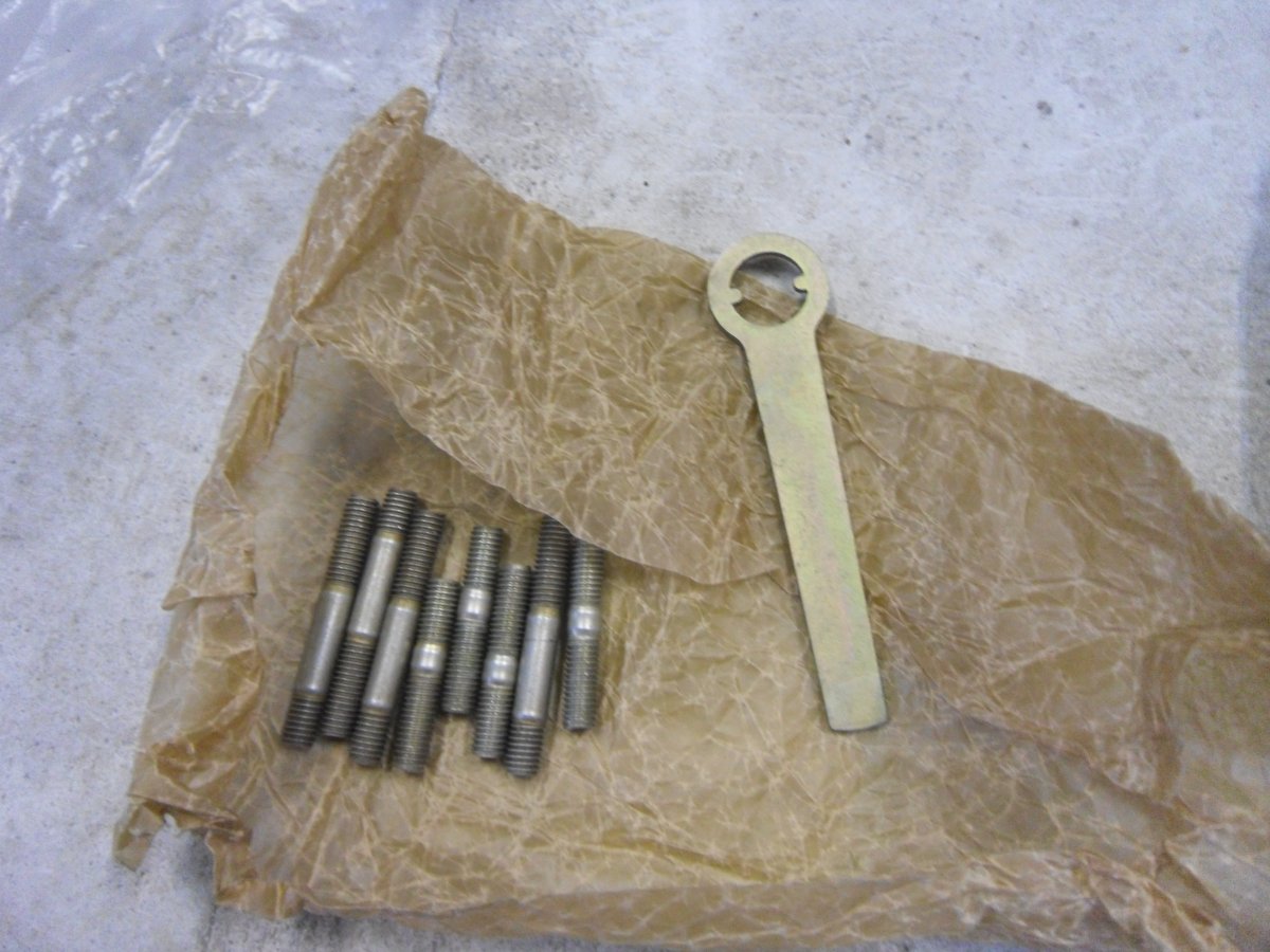

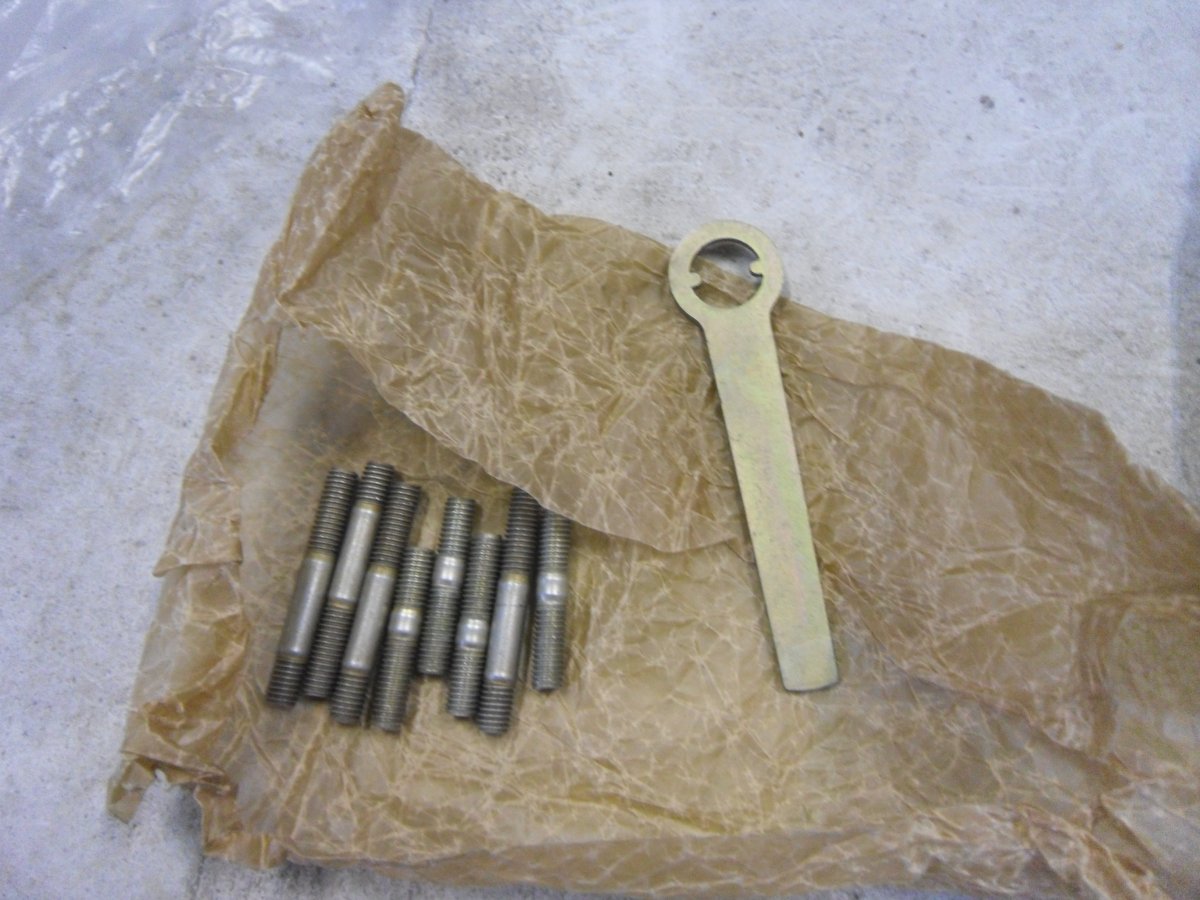

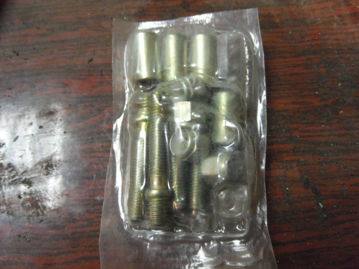

Ещё колпаки на центральную часть диска. Крепятся хитрым способом - ввинчиваются болты из набора на место штатных шпилек диска. К ним и крепится данный "Девайс" с помощью ключа из набора, как я полагаю. Год выпуска 1988, уценены и куплены в 1990 году, в год выпуска машины. Имеют право быть на этом авто.

9 083
9 054
у нас с машиной была лопата ....ваз 2109 1987 год выпуска...экспортная..
и она была под резинками, которые держали сумку
Реакции: Холоднов

9 083
9 054
да...с белой ручкой...
9 083
9 054
попробую ее найти... вроде где-то была
