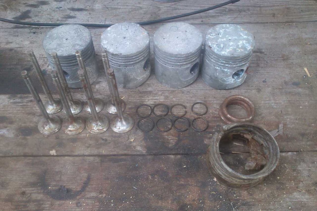

Вчера разобрал сердце своего друга ... т.к. был стук (..
Итог - прогоревший выпускной клапан, разбитые до овала направляющие... болтанка поршня 3-го цилиндра ...
ещё нашел упорную шайбу от болтика коромысла ... кто-то ее там забыл (...
осталось снять блок и снять поддон ..
далее будет переборка с установкой увеличенных по высоте поршней, для перевода на 92 бензин
9 262
10 143
Вот такой набор у меня оказался )

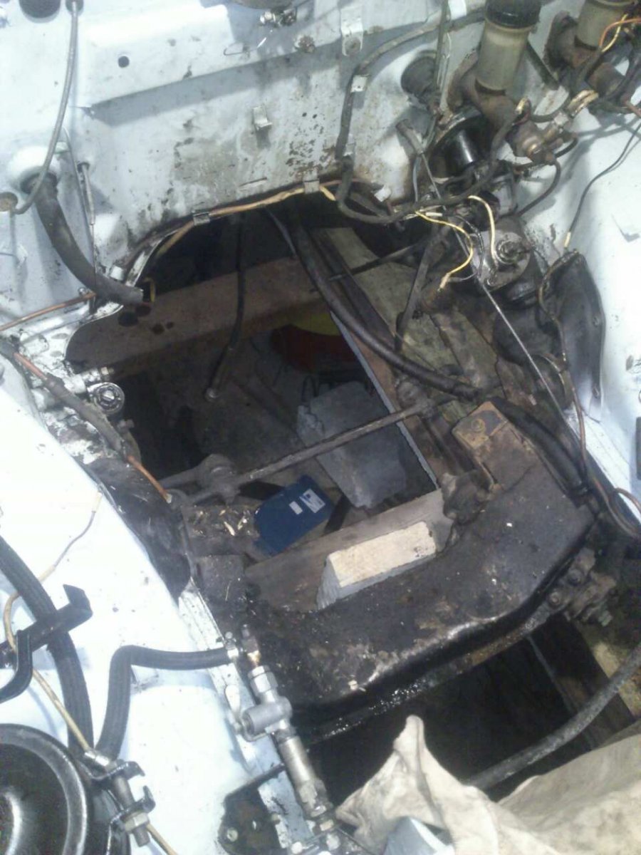

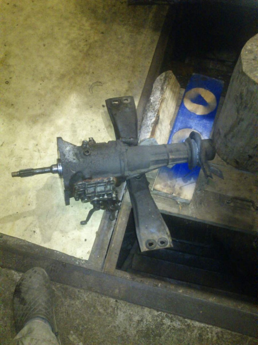

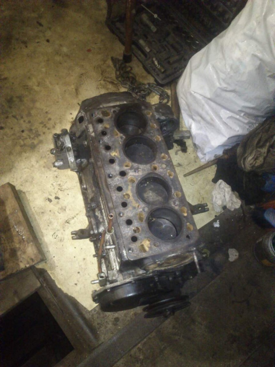

Вчера достал мотор ... всё же одному это тоже можно сделать ))... из помощников была только стойка для коробок, труба и цепь )
Снять поддон уже не хватило сил ((...
очень надеюсь, что не всё там плохо...
кстати, на верхней части гильз ещё осталась малозаметная хонинговка..
и я нашел одну из причин вибрации при движении... задняя крестовина кардана не гнется в принципе (
Здорово,Геркулес прям.
Хонинговка на верхней части гильз,вот это везение,можно и без шлифования обойтись.
