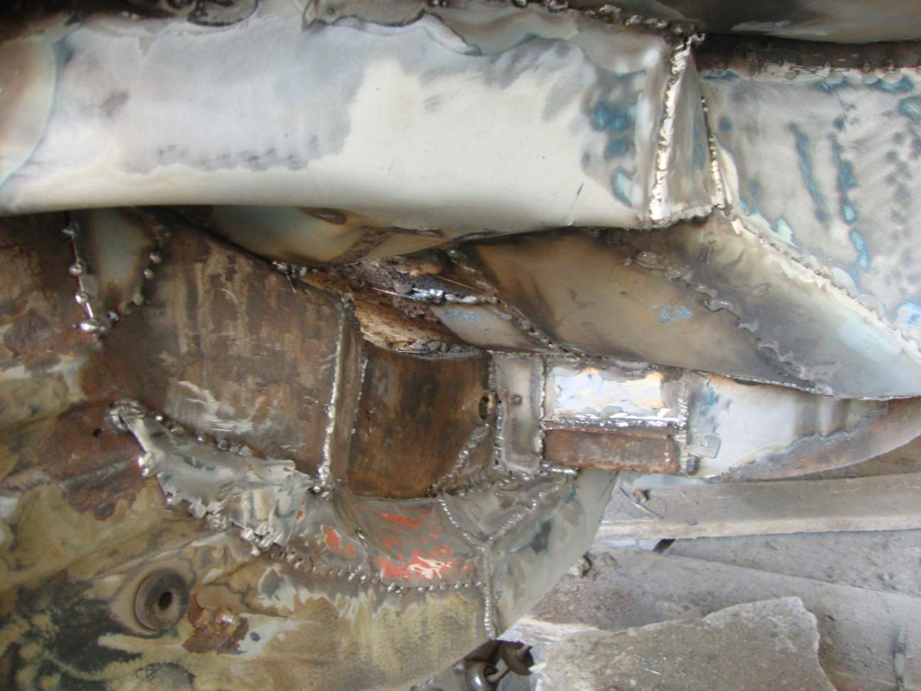

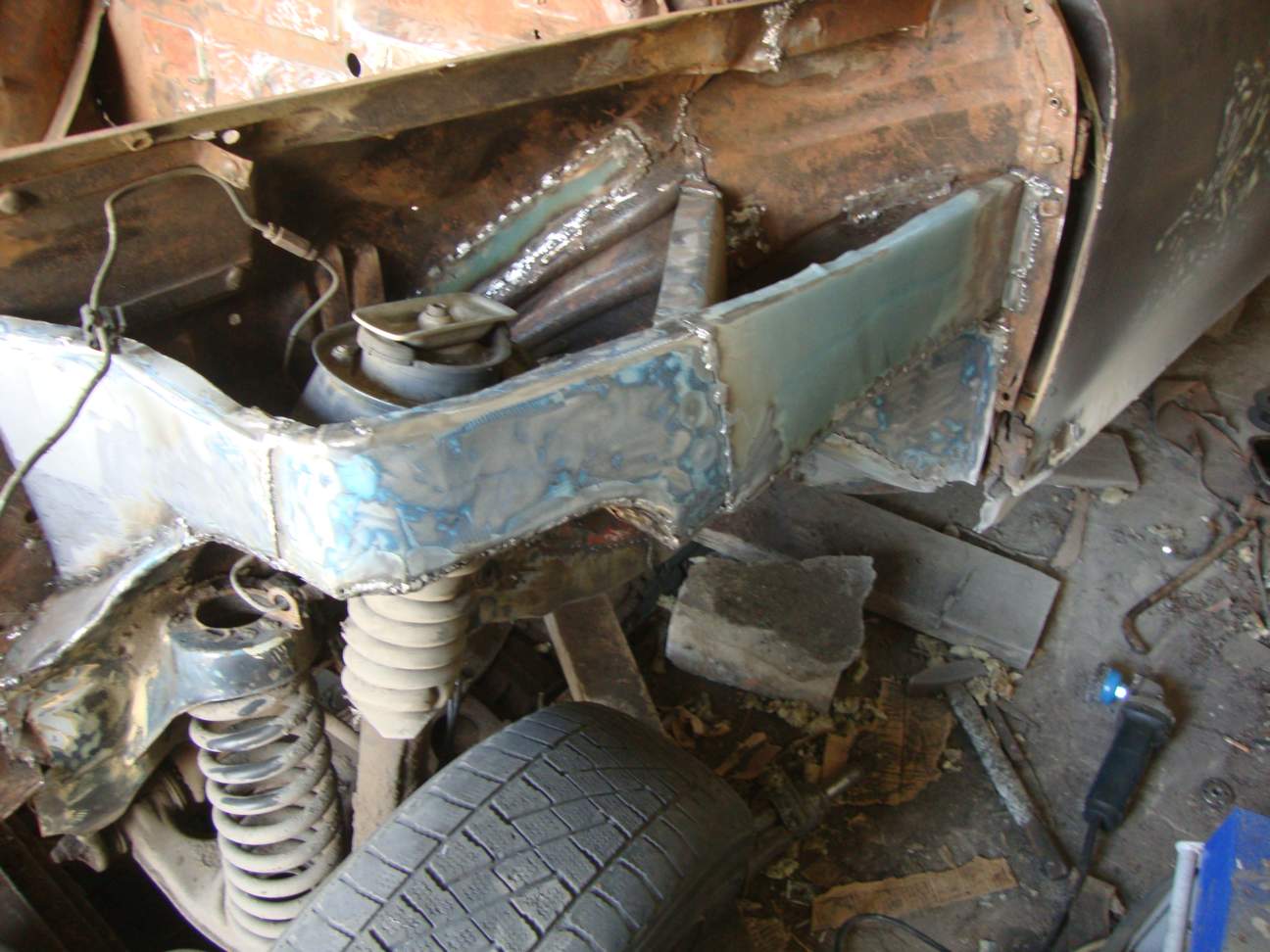

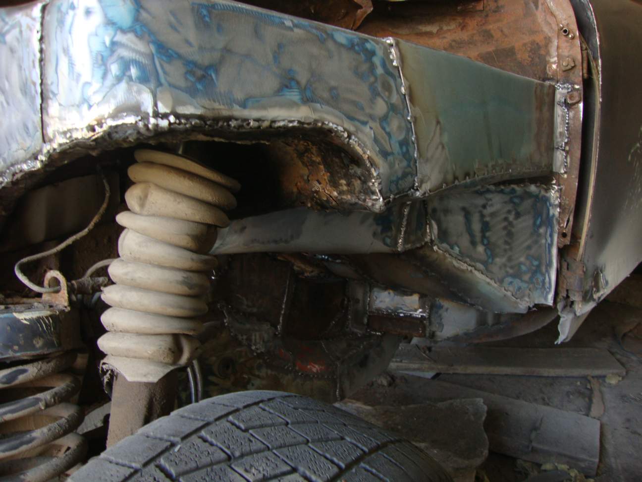

установил балку, срезал верхнюю плоскость лонжеронов и тупо одел на победовские, все это обварил. стаканы выставил на место, теперь усиливаю.Конструкцию собираю по типу той которая на мерседесе, те усиления почти такие же , только с небольшими изменениями за счет присутствия победовских подкрылков.
вот так выглядит левая сторона, правую сейчас пойду делать также
игорь621
08.05.2012
110
белгород
да это еще не сильно страшно,загрунтуется герметиком замажется и как новое все будет)
Makc
25.10.2006
543
Донецк
Действительно дикий колхозинг. Но дело мастера боится :D
