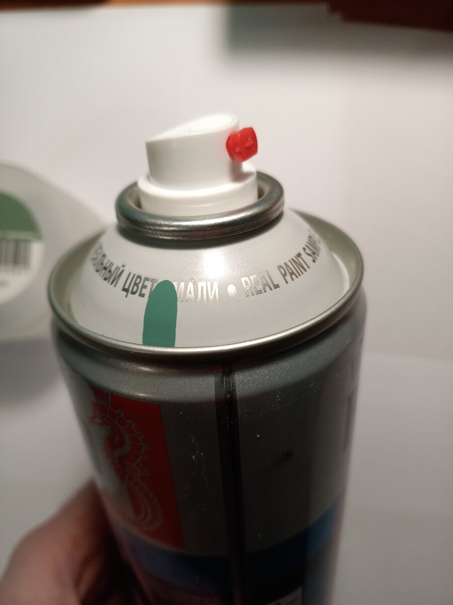

У вас цвет чуть чуть темнее чем на моей , но может это просто цветопередача такая. я вообще в раздумьях до покраски не скоро доберусь , вот и думаю красить при поузловом ремонте частями . и да номер интересно бы узнать
Фото баллончика.

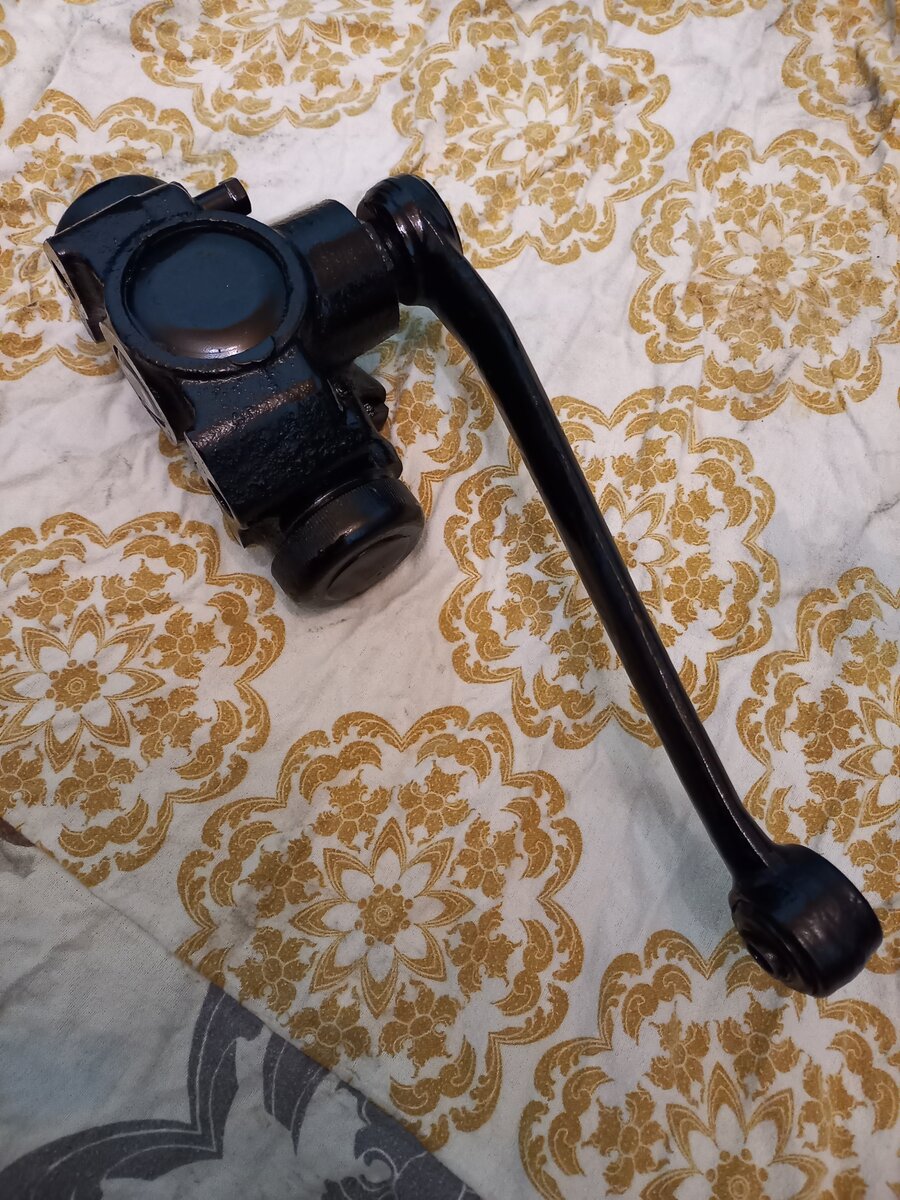

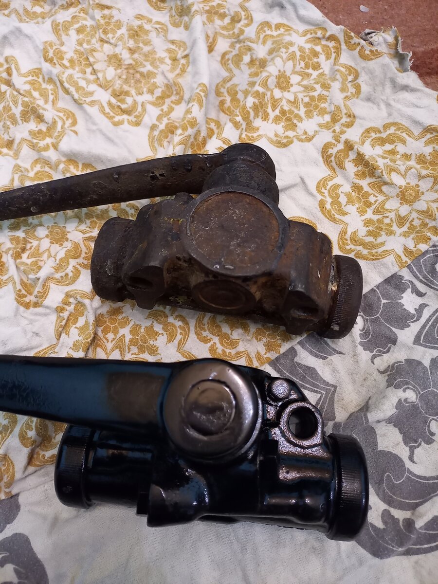

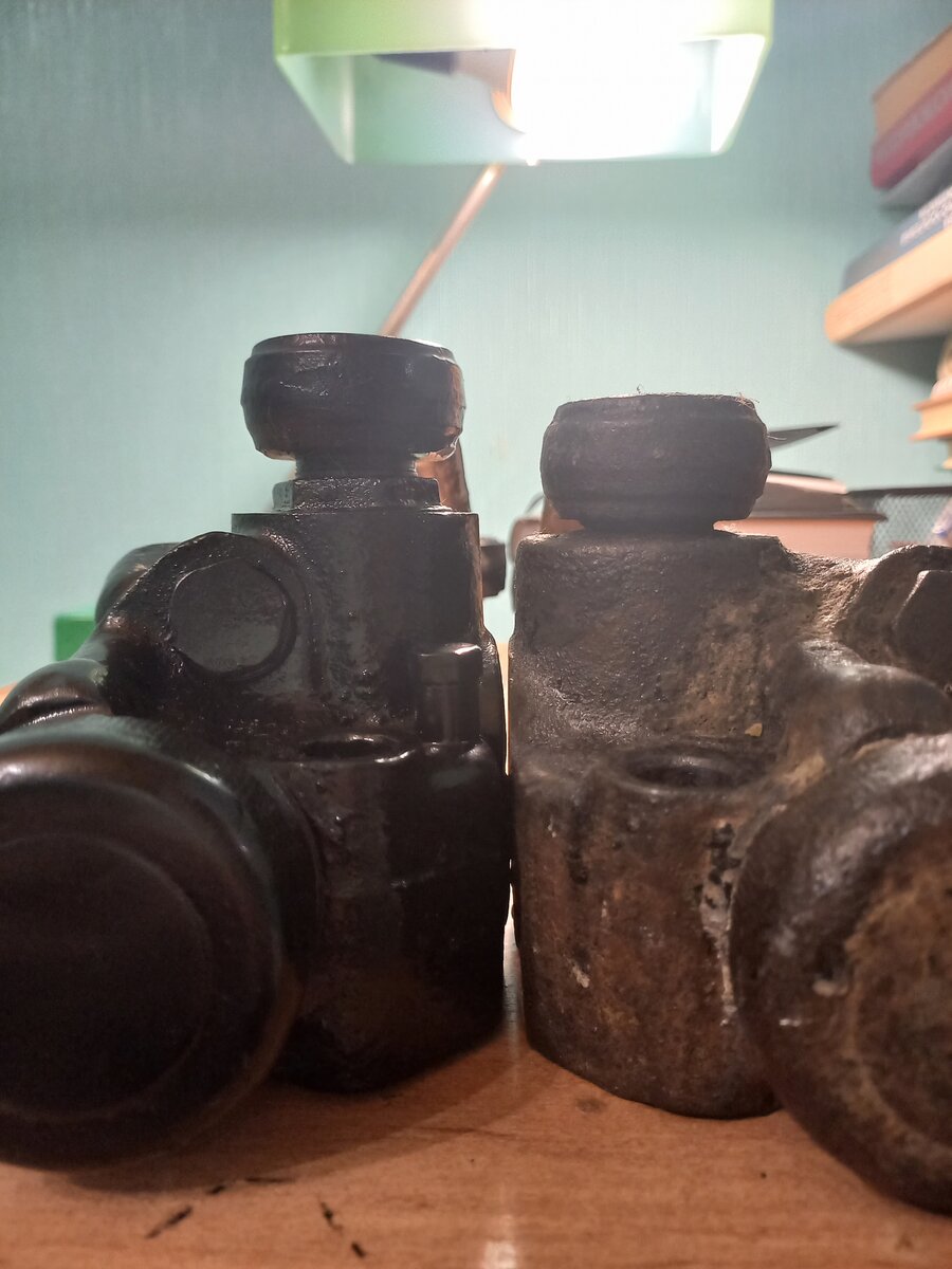

Покрасил амортизатор, крышки цилиндра поставил с родного, для придания аутентичного вида.
По итогу новый 69 амортизатор, рычаг с родного, новые заглушки + сальник,родные клапана.
Фото с донором, с него так же будут сняты крышки.

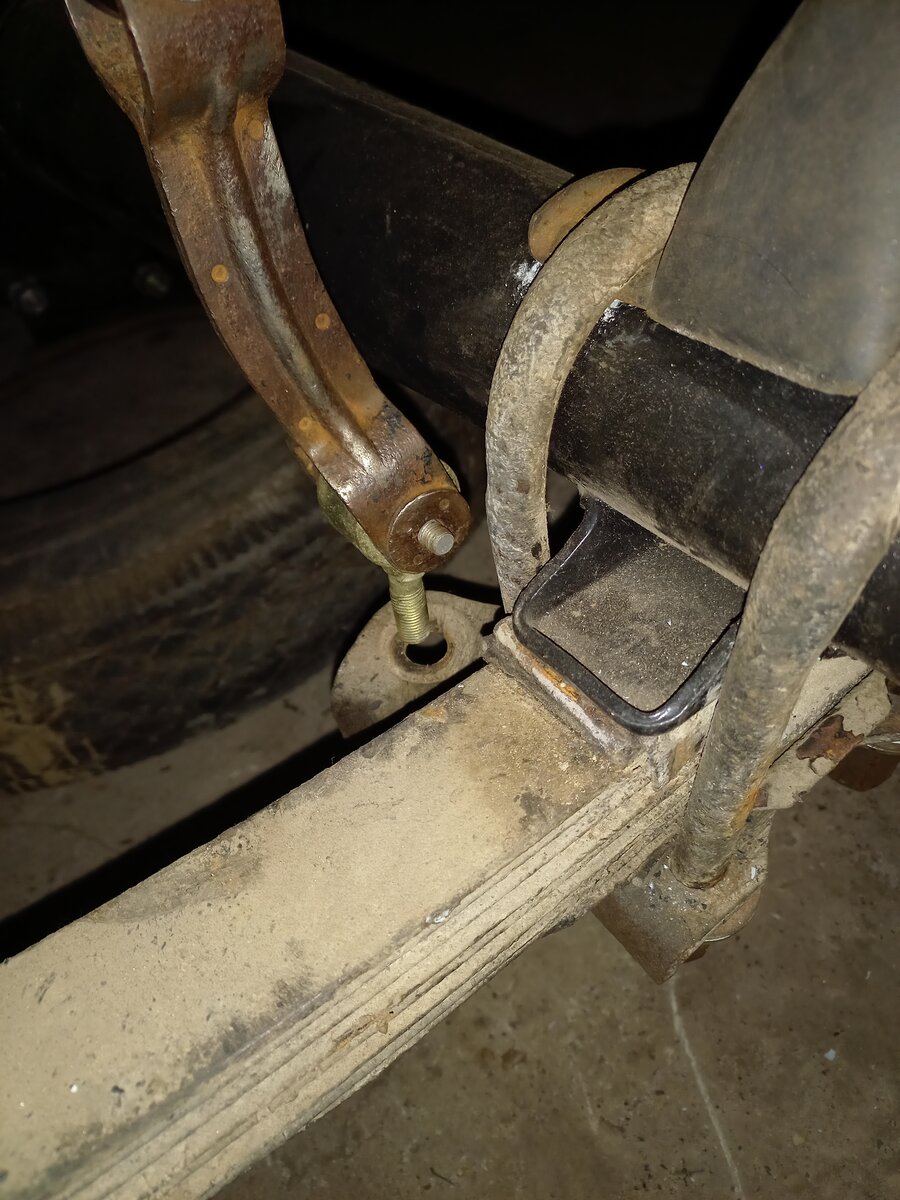

Получается в чистом виде амортизаторы не подходят)
У 69 го длиннее вал рычага, из за этого он не попадает в отверстие. И корпус тоже имеет отличие по высоте из за резьбовой части, на фото это видно.
Надо будет подумать, какие есть варианты кроме нагрева рычага.
Чуть позже сделаю фото и сниму размеры валов родного и 69-го, добавлю в тему про ремонт амортизаторов.
Ещё стоит добавить, что продаваемые у барыг на авито амортизаторы в большинстве козлячие с перекинутым рычагом,только продаются они под видом родных. Остерегайтесь подделок!)
Это хорошо заметно по гайке, которой закрыт сальник.
Также крышки цилиндра изготовлены под спец.ключ.

По теме: То что валик у аморта с поджимаемым уплотнением длиннее я писал в своей теме. Аморты с такой же конструкцией уплотнения ставились не только на ГАЗ-69, но и на ГАЗ-21 стоит посмотреть как там устроено. И вообще на твоем фото видно, что площадку рессоры можно спокойно подвинуть "вглубь", отпустив гайки стремянок, может поиграться люфтами и все нормально будет?
Рычаг не согнешь. Контролируемо точно нет.

Получается так: У меня мост на данный момент стоит без подушек и без обойм соответственно.
Потом, по мере ремонта, я все соберу как должно быть. Спокойно сдвинуть площадку рессоры не получится, т.к одна из стремянок уже упирается в рессору, а с учётом установки обоймы она будет стоять ровно по центру.
Если упереться ногами в дверь, оттянуть рычаг в сторону, то можно засунуть в отверстие площадки низ рычага.))
Только все втулки будут работать под углом, хватит их на час работы.
Хочется конкретизировать информацию по взаимозаменяемости рычажников.
По моим изысканиям в интернете получалось, что меняй рычаг и клапана, и езжай)
Нифига. У них разные корпуса и валы соответственно.
У них взаимозаменяемы только поршень и "качалка" поршня.
В соседней теме коллега грел рычаг.
69 амортизаторов еще навалом, по цене 1-2 р, с учётом покупки донора за 500- 1000р, себестоимость выходит небольшая. Но никак уж не 12-15 р пара, которая по итогу лютый полуфабрикат. Я очень сомневаюсь, что они меняют например сальник при этой процедуре.
Тем более рычаги перекидывать дело муторное, проще отсверлить заглушку, выбить старый вал, он из качалки выходит гораздо легче,чем из рычага, с донора выбить таким же макаром б.у рычаг в сборе и засунуть его по месту. Новый амортизатор с хранения готов. Ну и поставить заглушку и повалять в песке для вида.
Только родной вал в качалку полностью не зайдёт, ибо короткий. И это плохо.
Как вариант по итогу греть и гнуть рычаг, или что тоиделать с положением рычага на валу, пробовать его смещать ближе к корпусу.

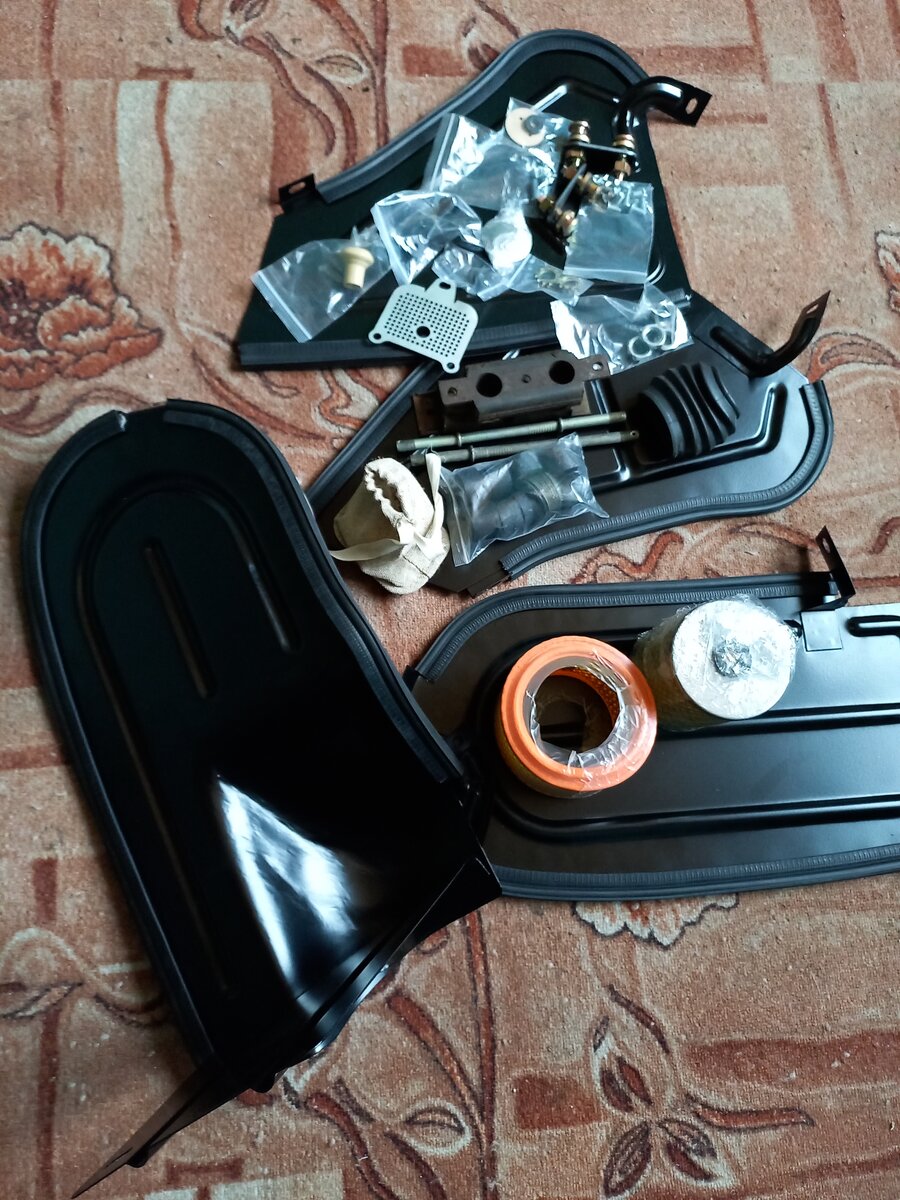

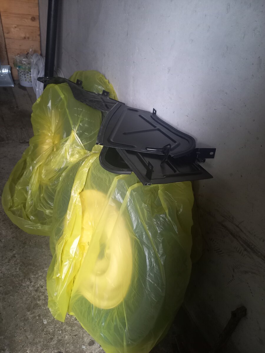

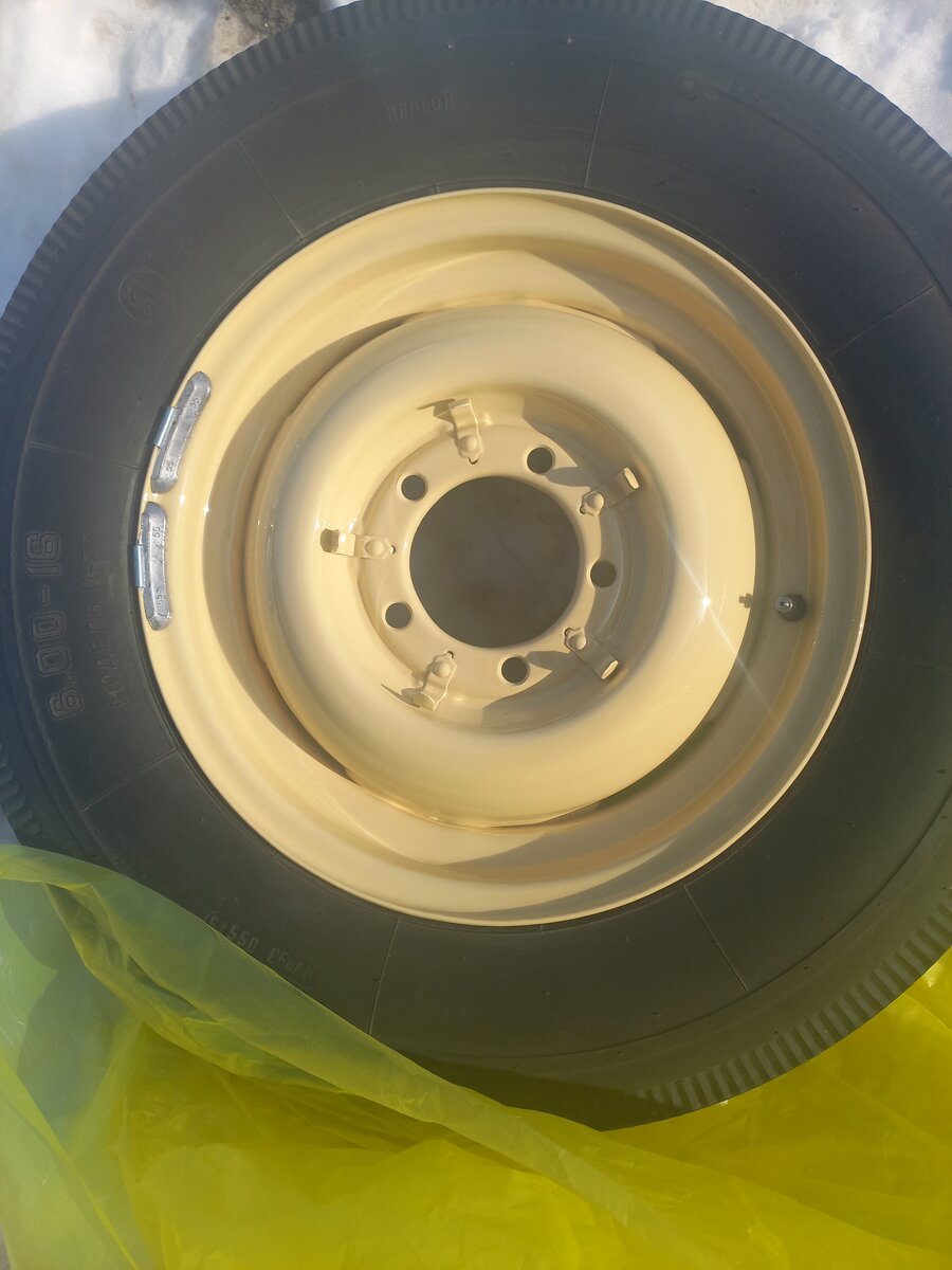

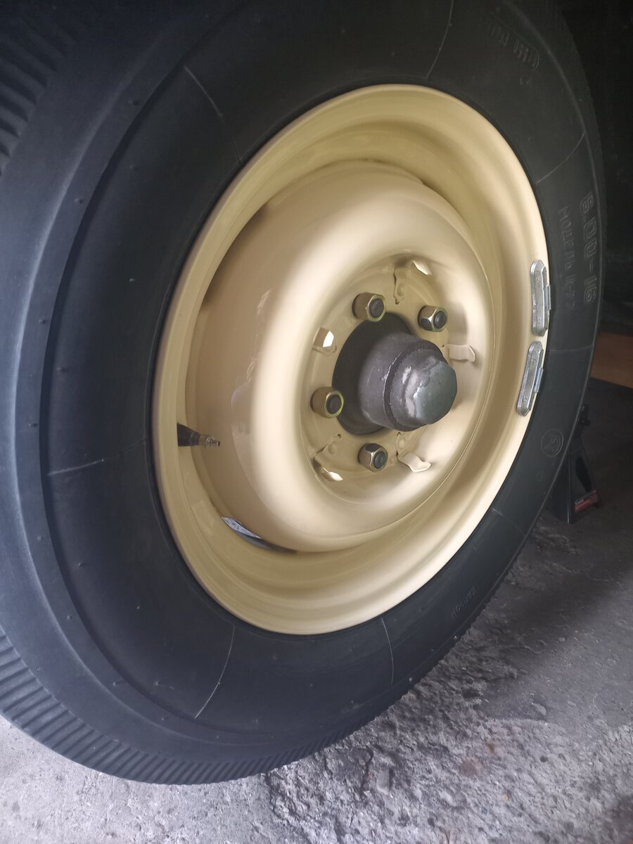

Список запчастей понемногу сокращается, качество щитков откровенно радует.
Прокатка, песок, покраска, монтаж, балансировка.
Диски ещё более менее, резина яйцом на паре покрышек.
Посмотрим)
