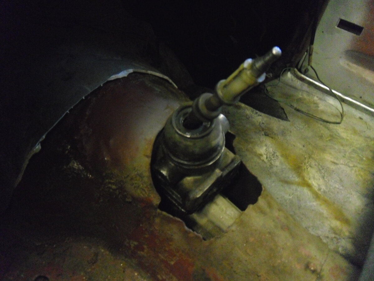

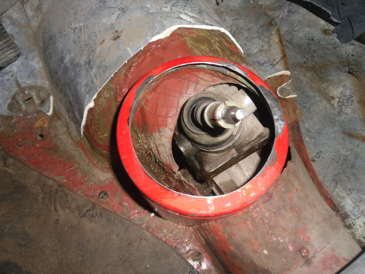

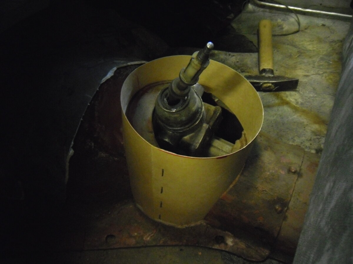

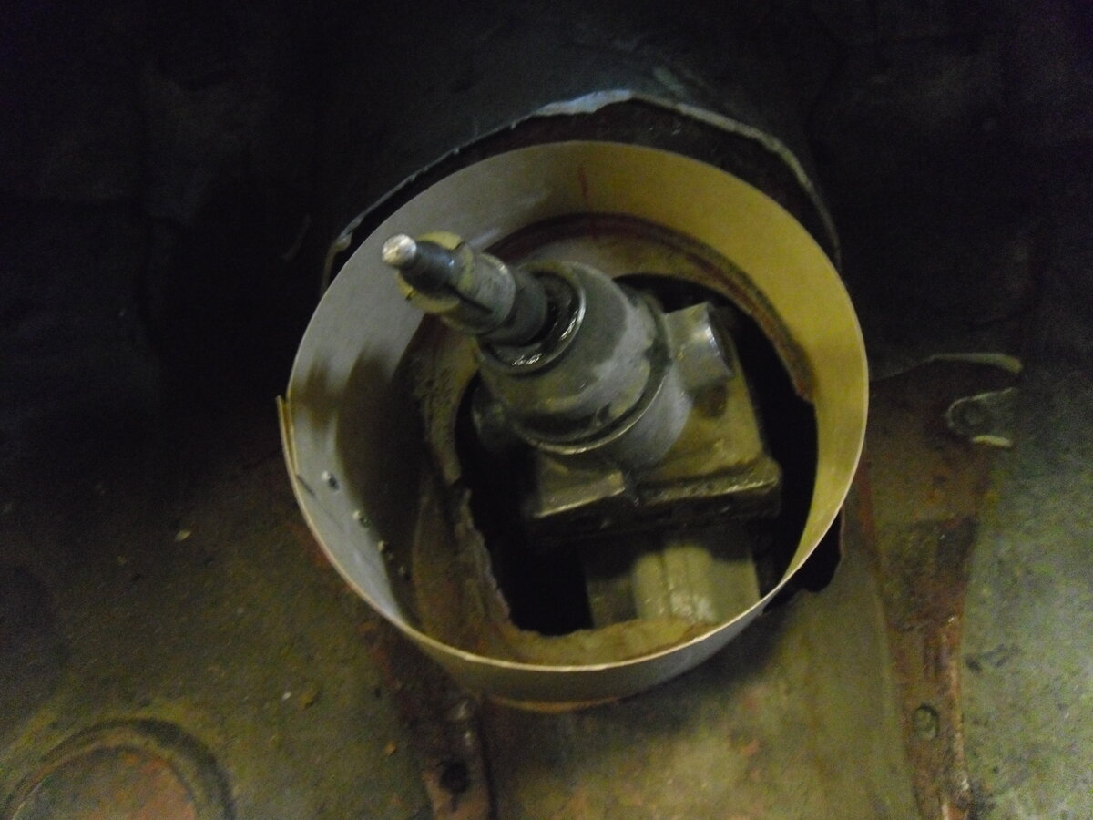

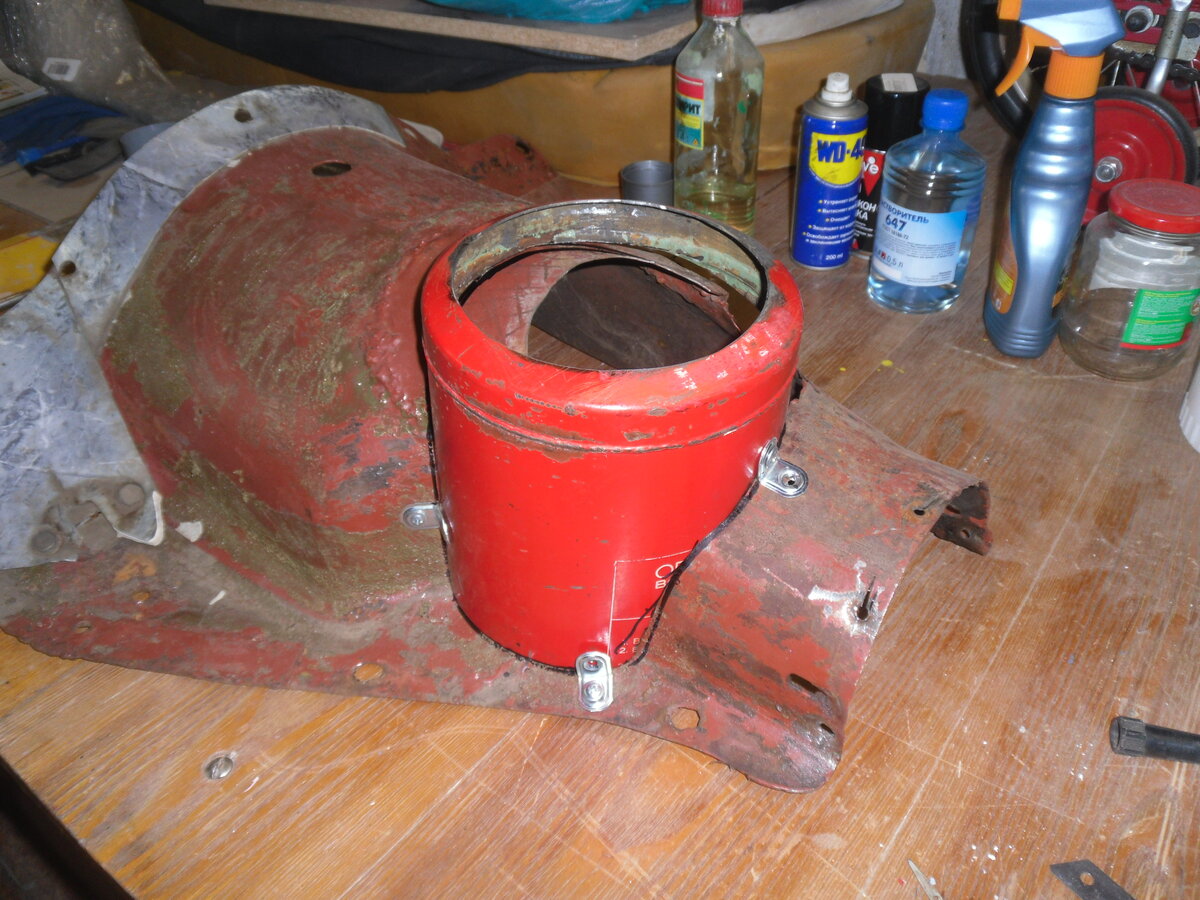

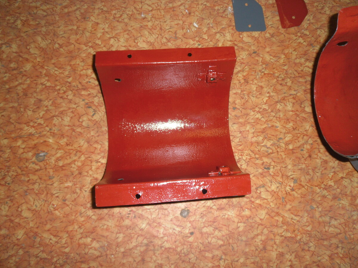

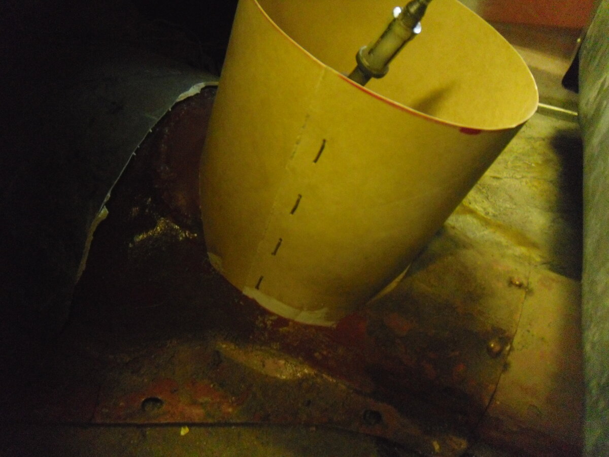

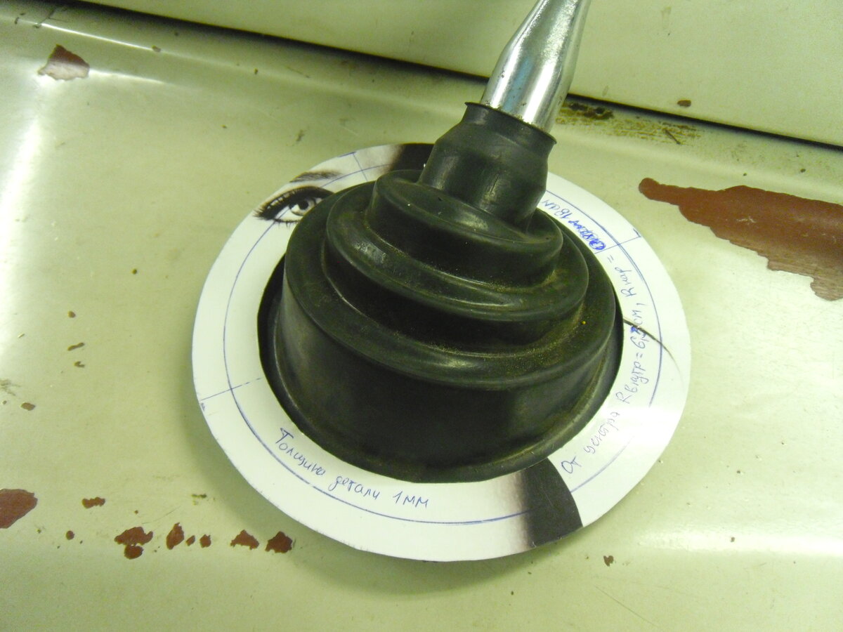

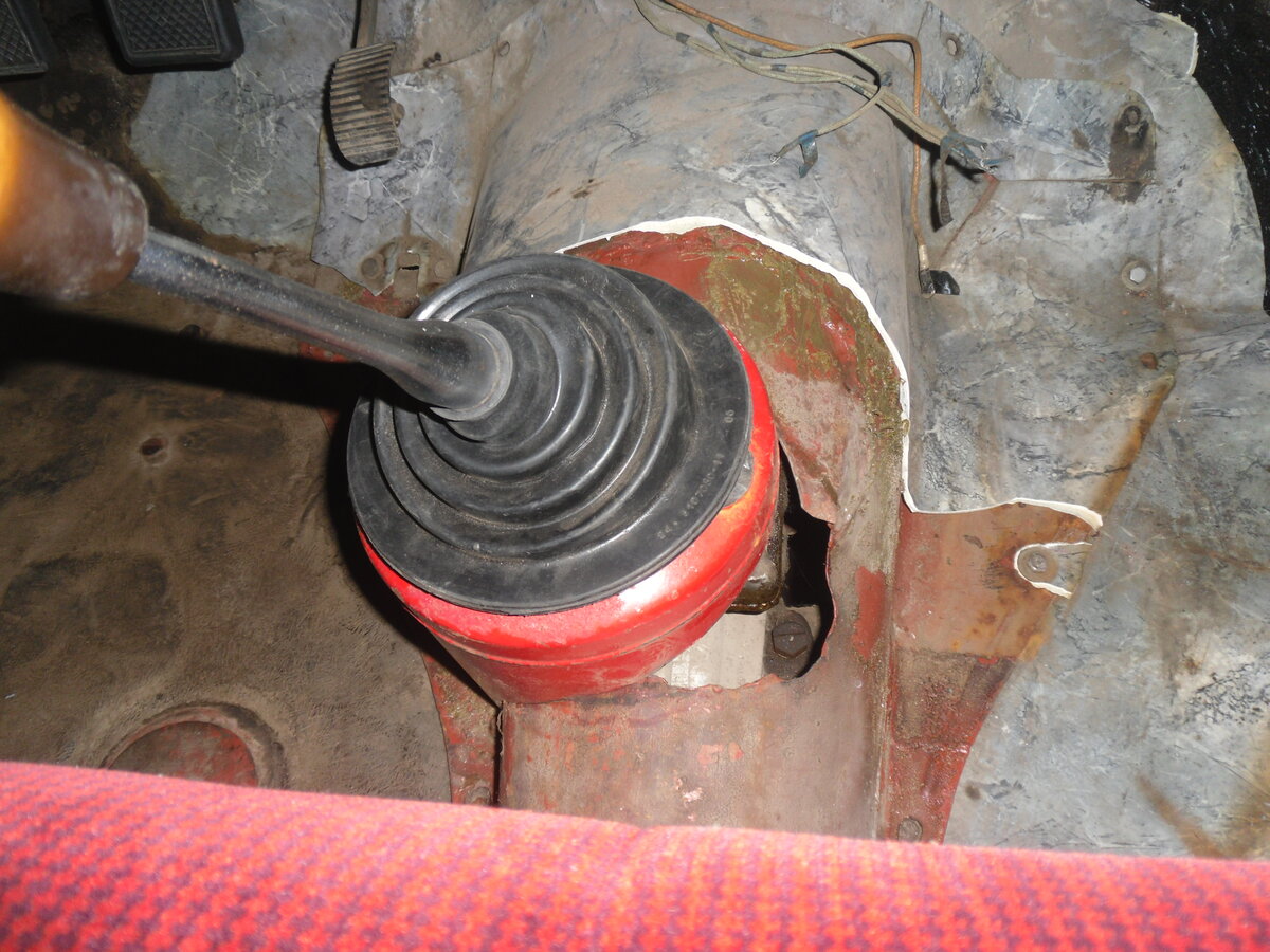

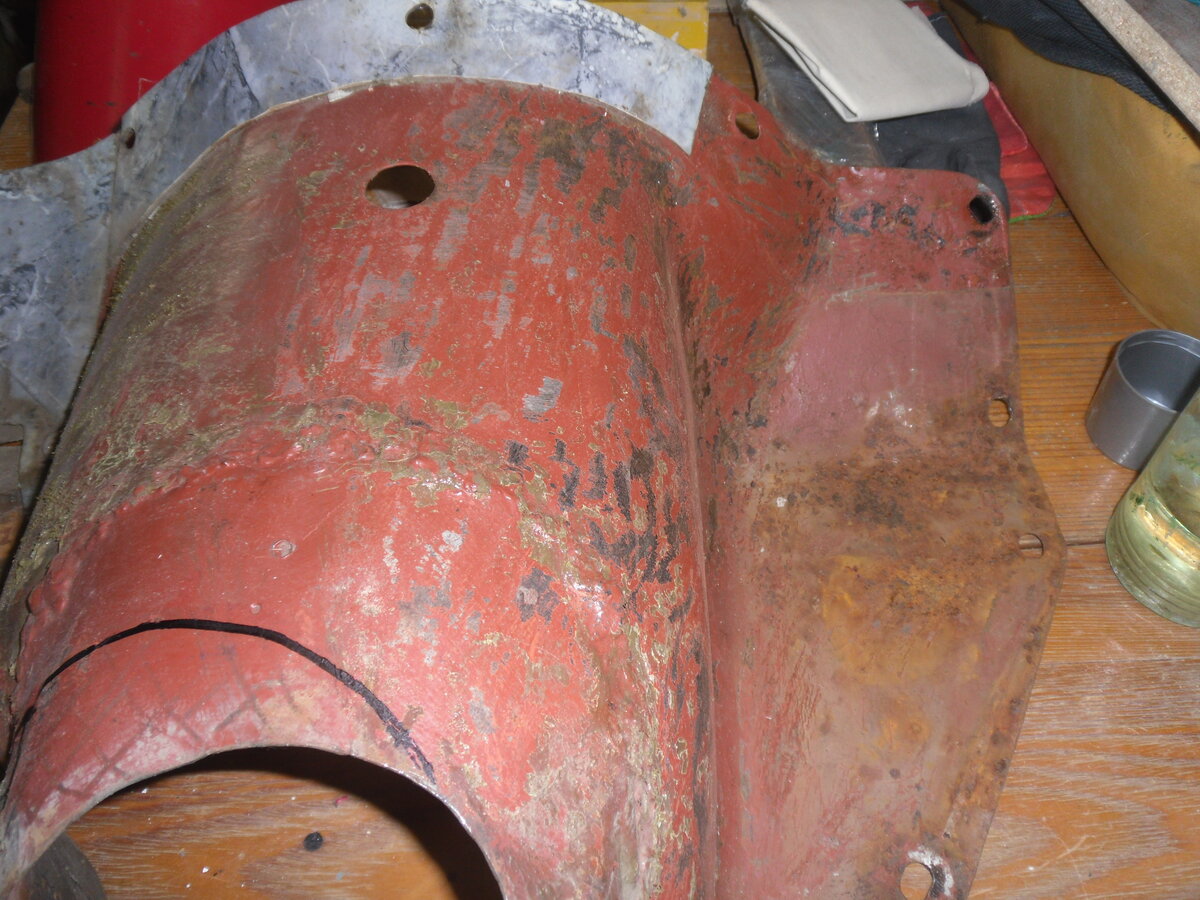

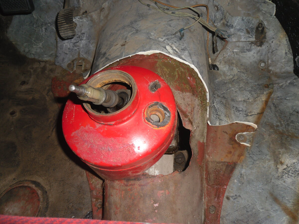

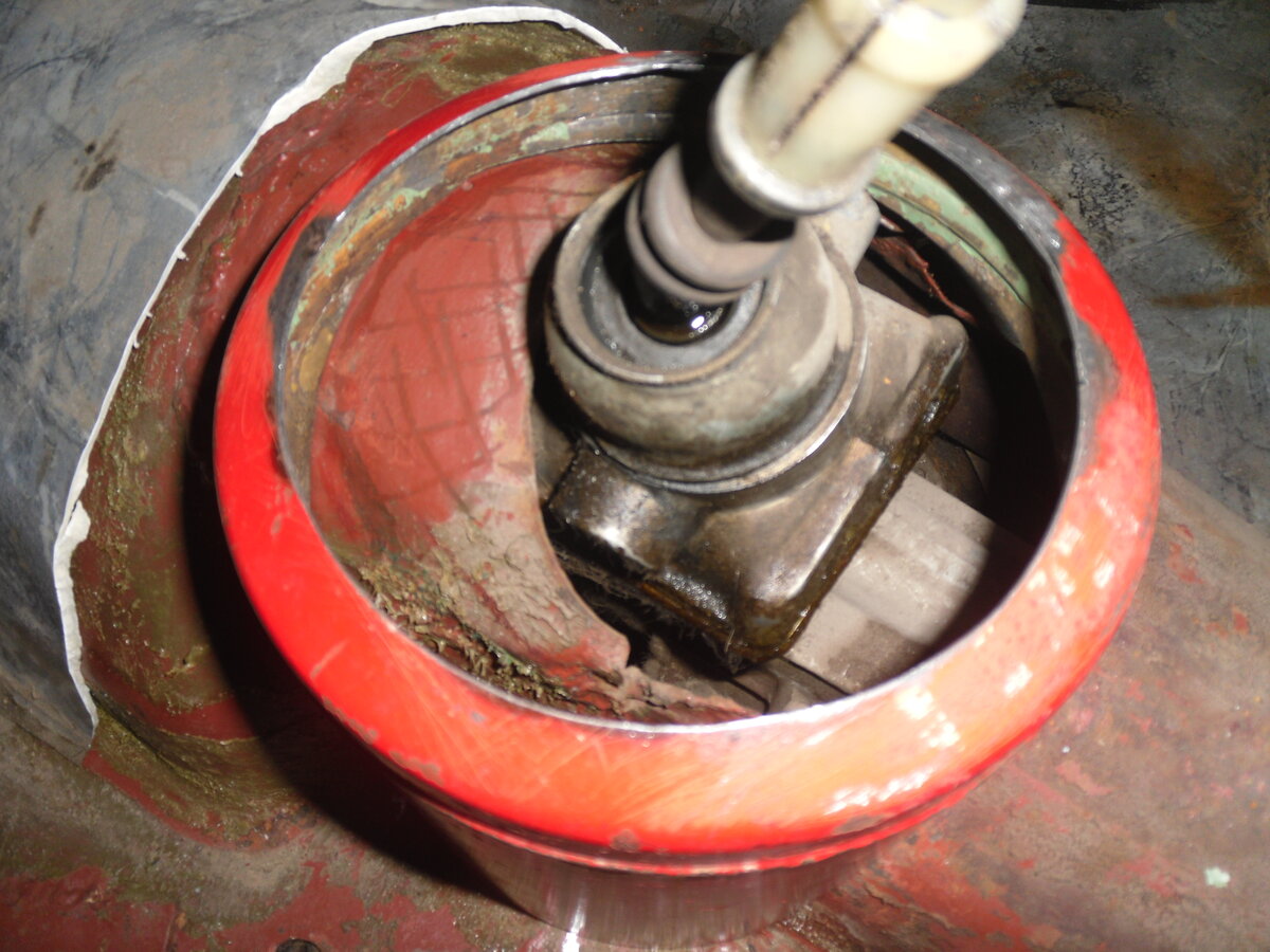

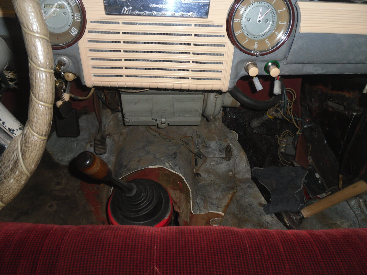

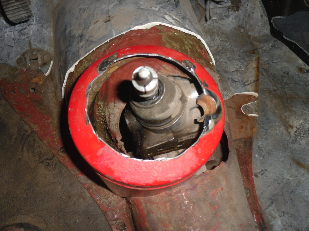

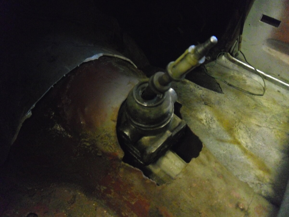

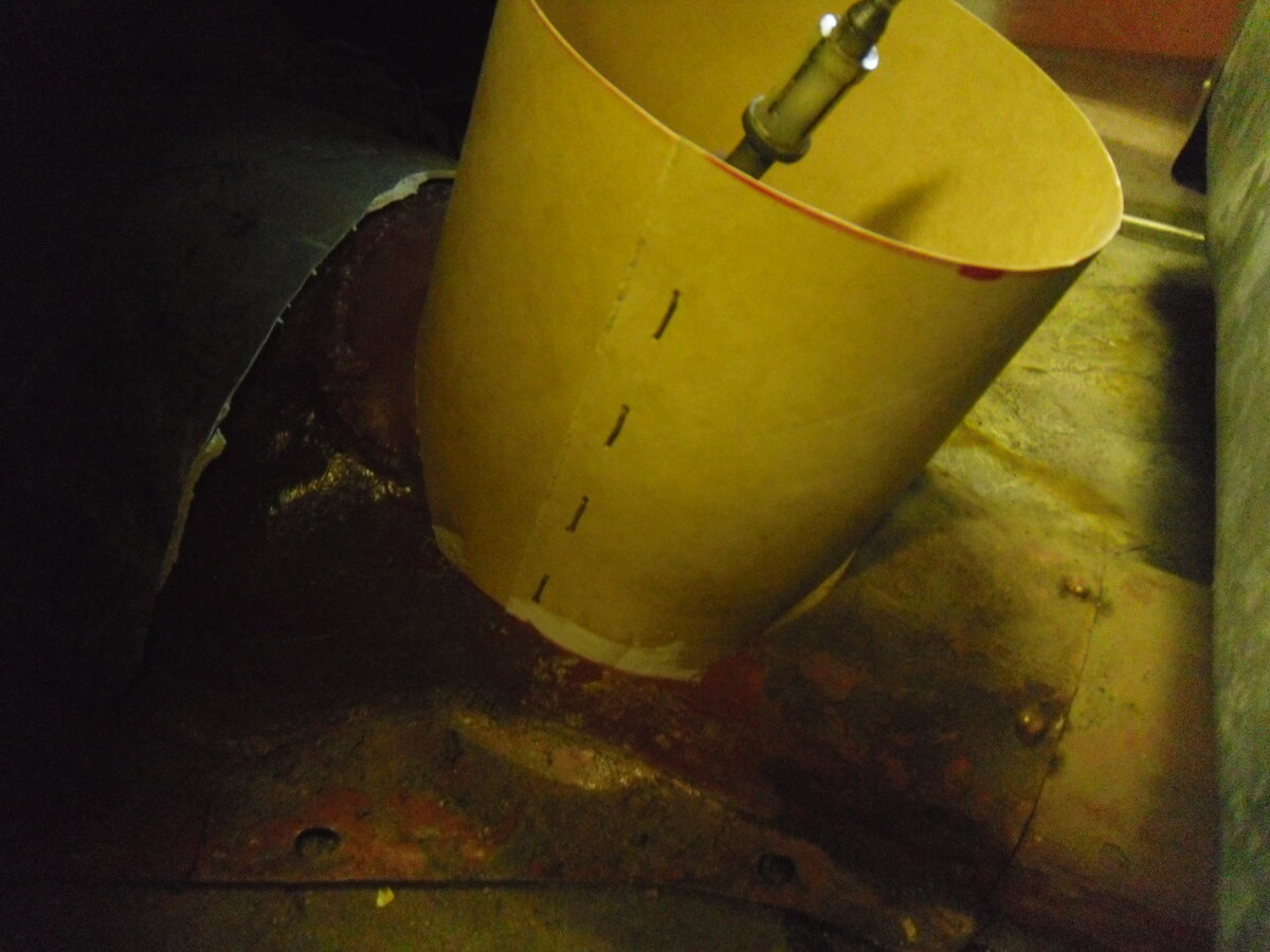

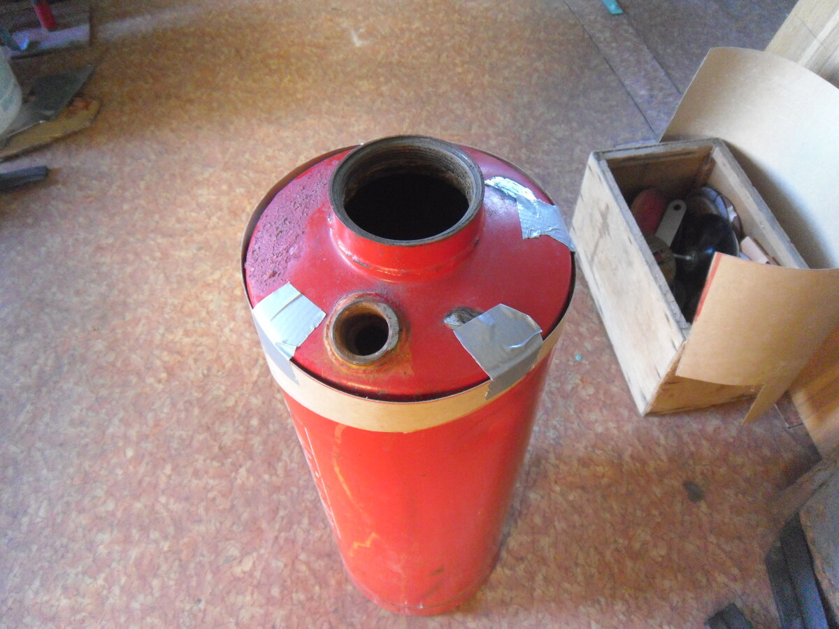

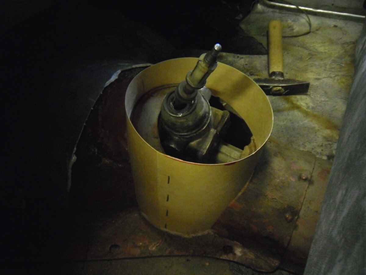

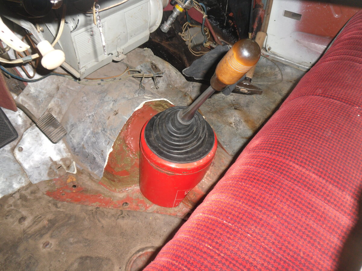

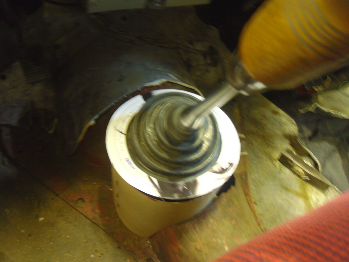

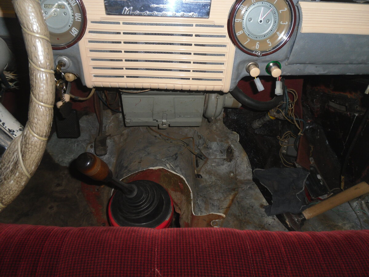

После ножки зеркала решил заняться облагораживанием кулисы передач, вернее основы черепахи где крепится кулиса к коробке. Для начала всё разобрал, срезал линолеум "Таркетт" которым поверх наплавленной виброизоляции был выстлан на 88 клею пол Победы.

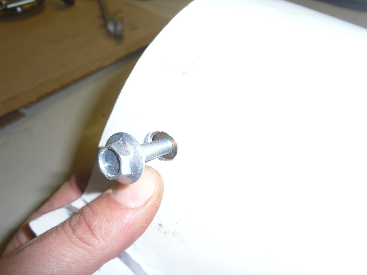

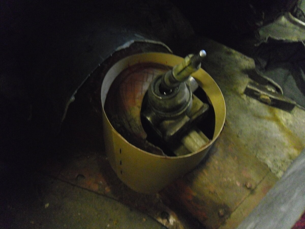

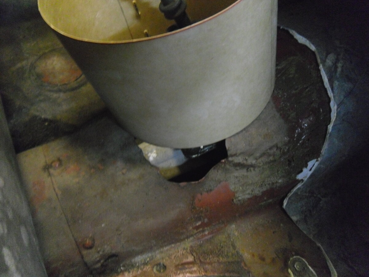

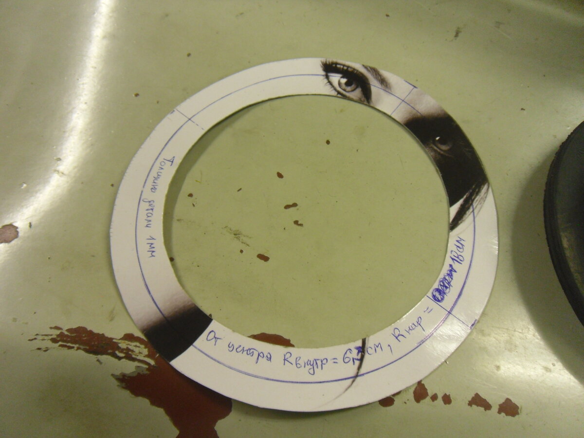

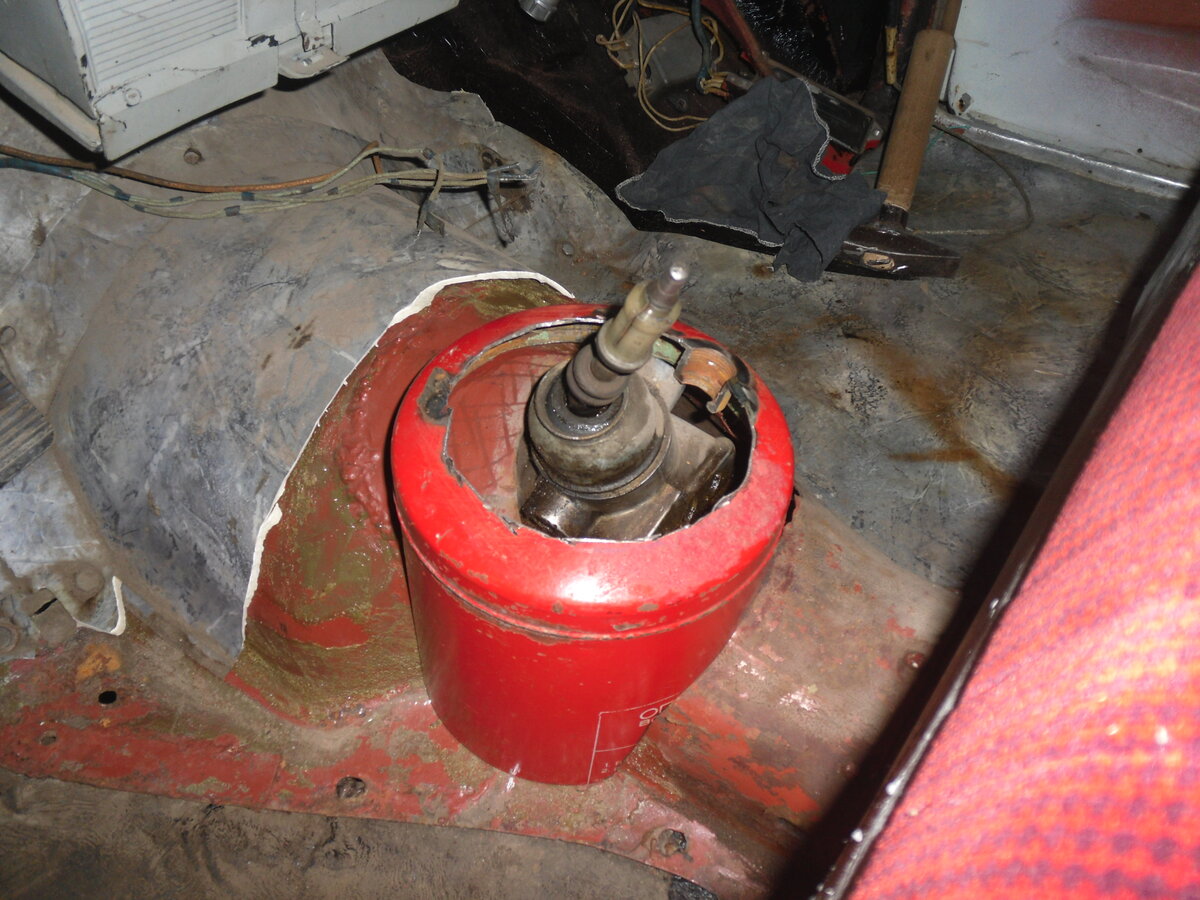

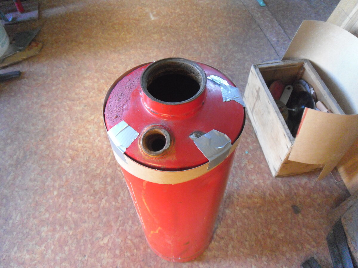

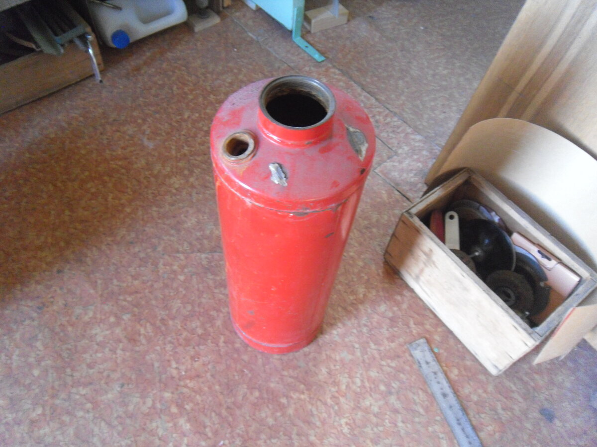

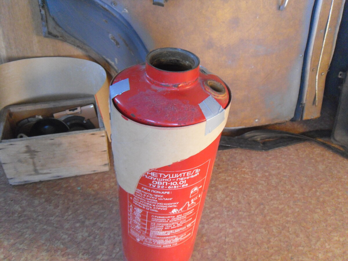

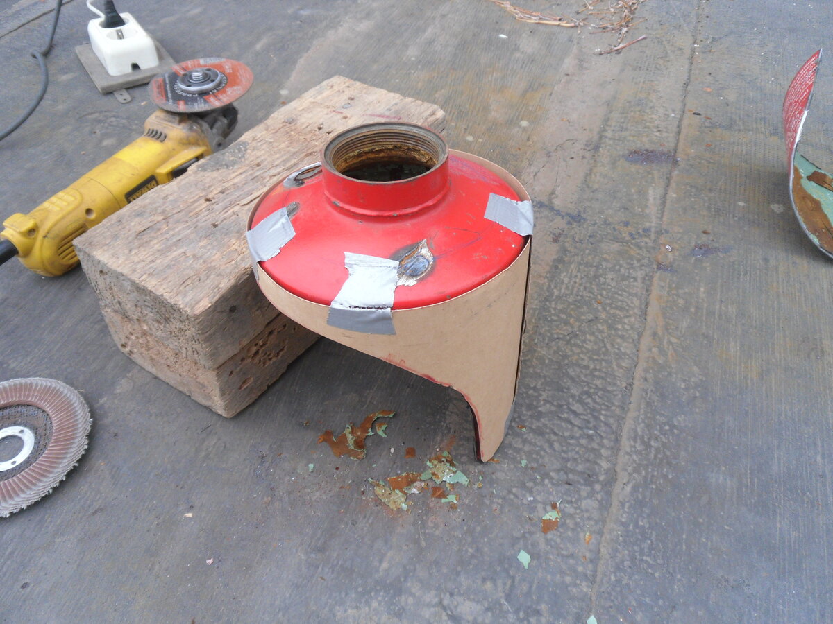

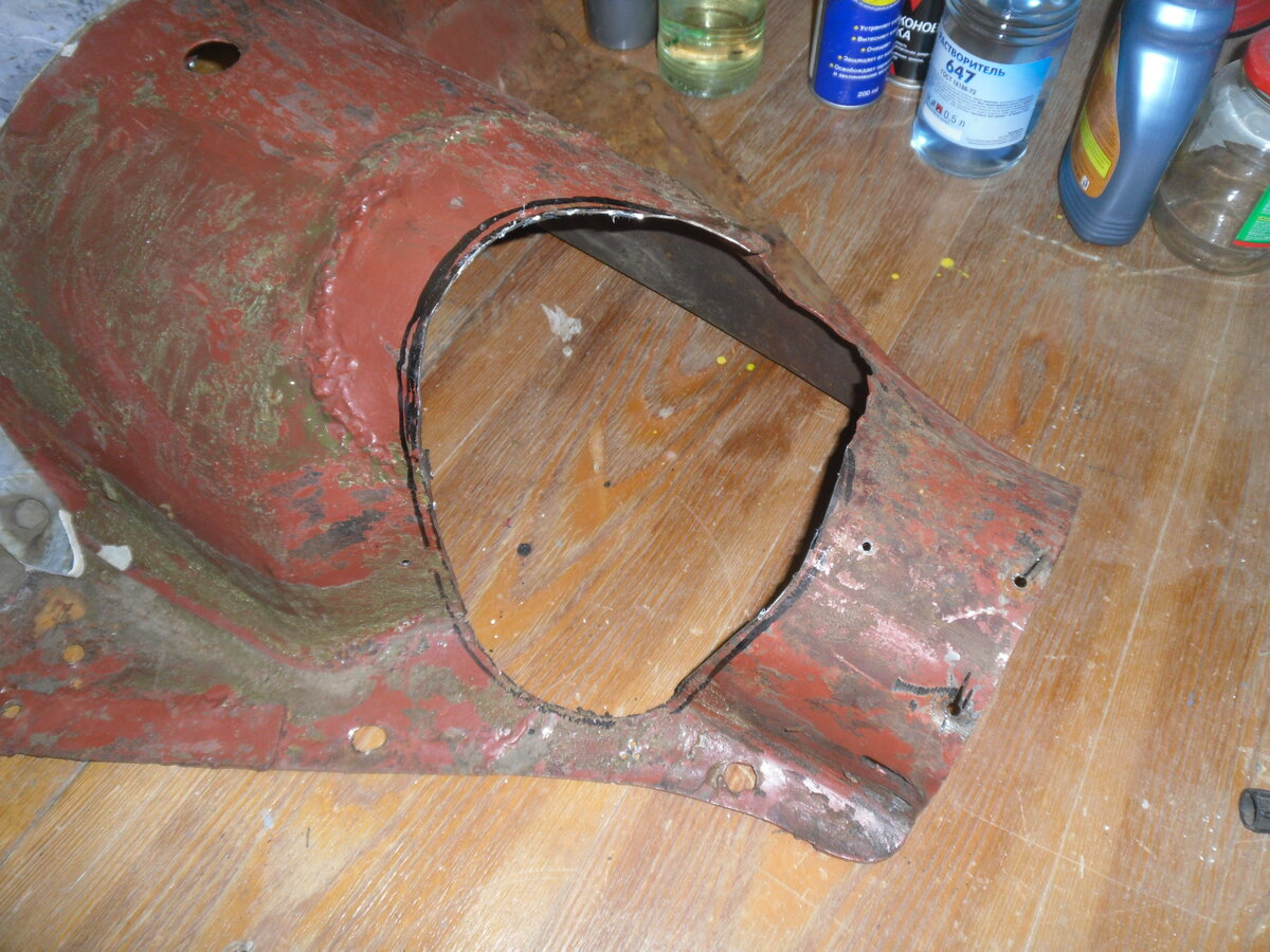

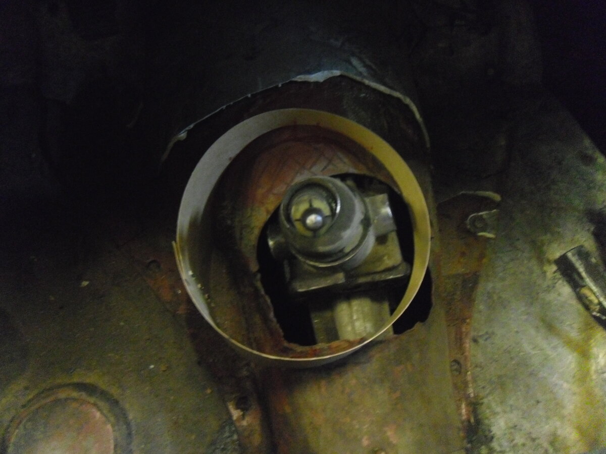

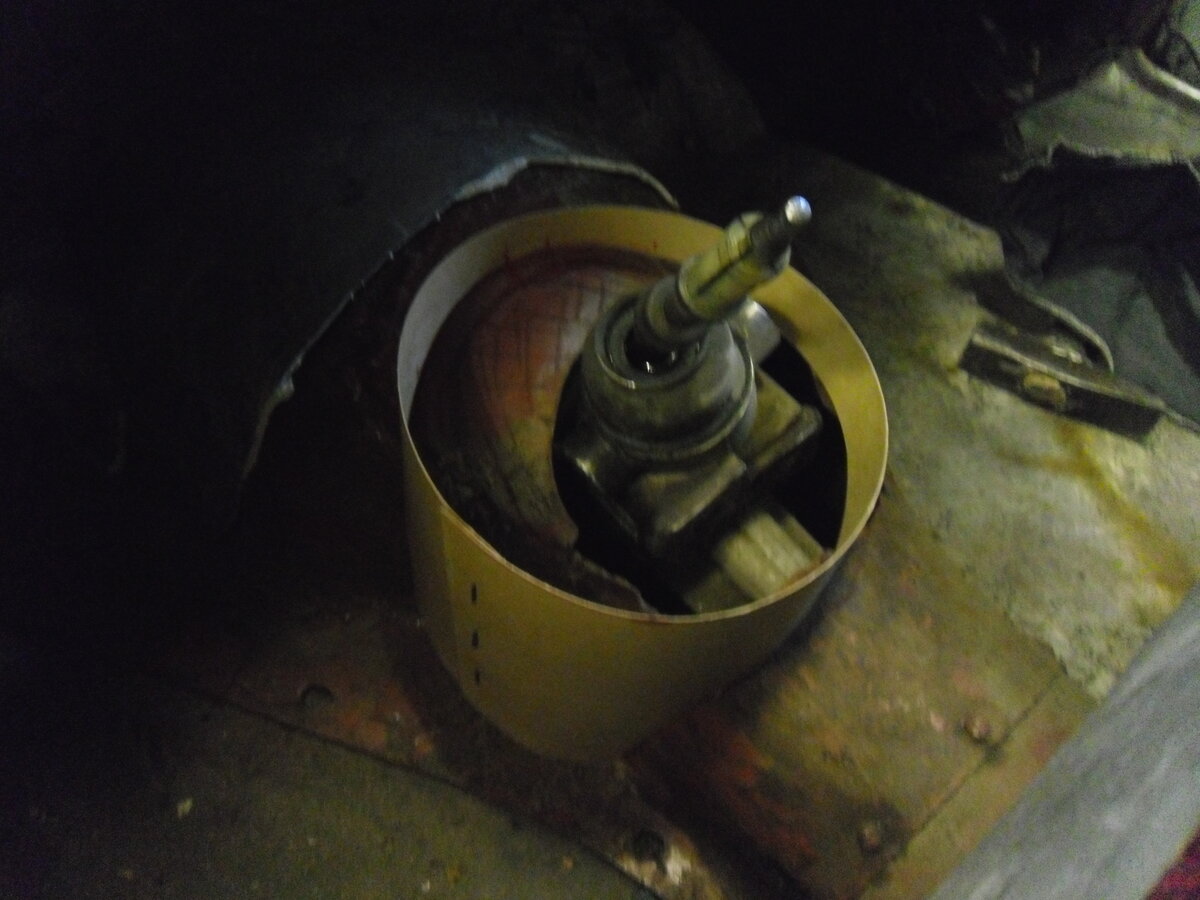

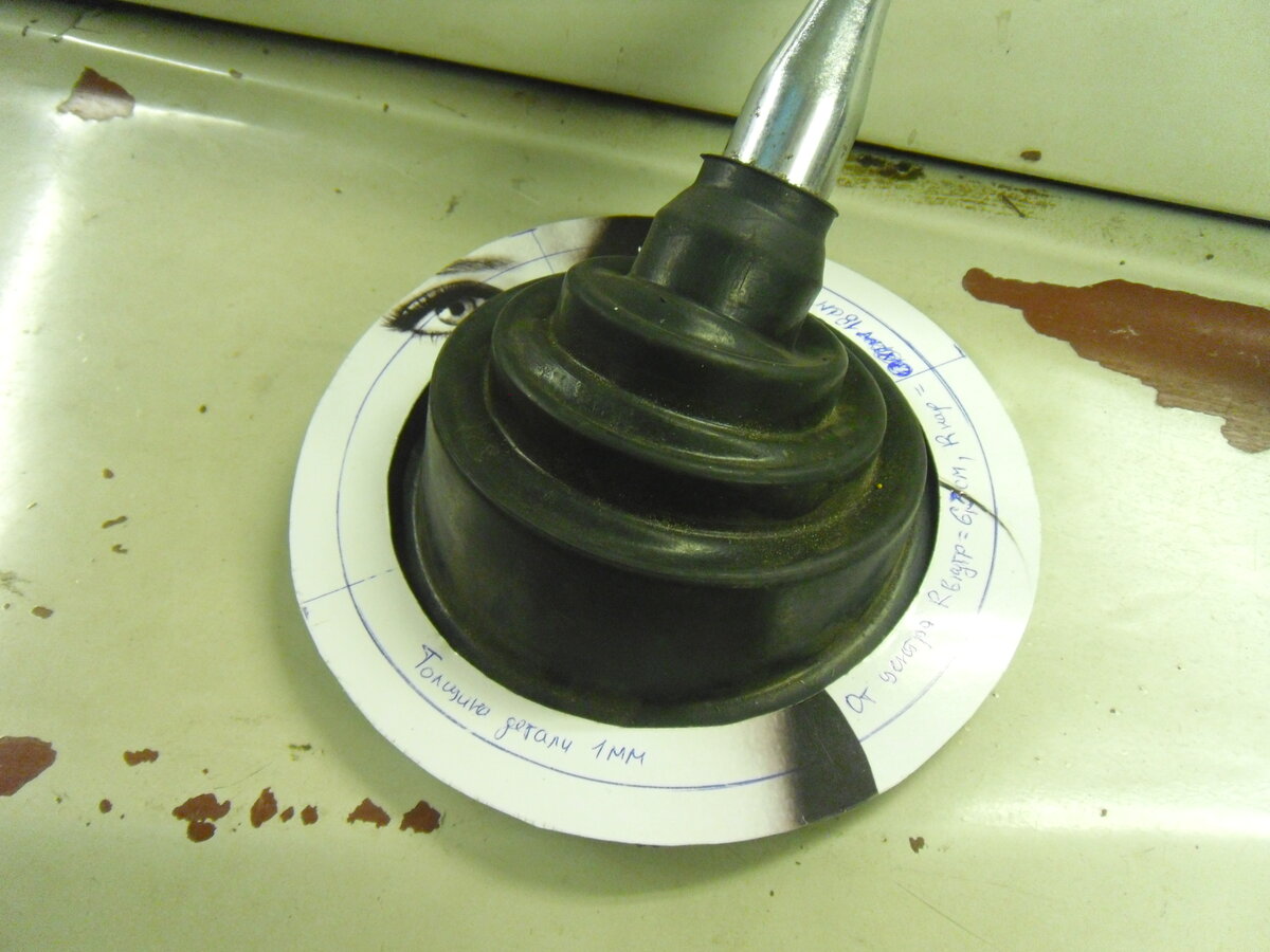

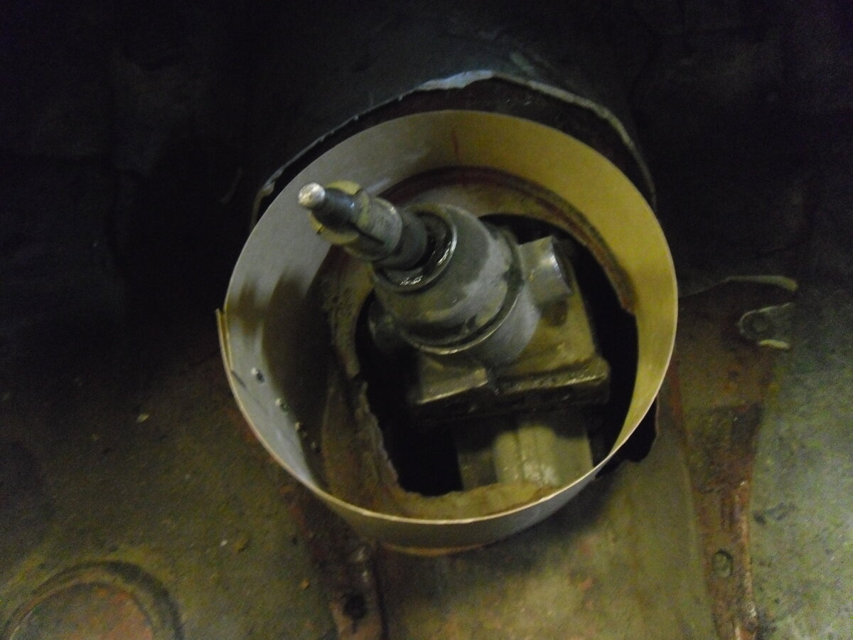

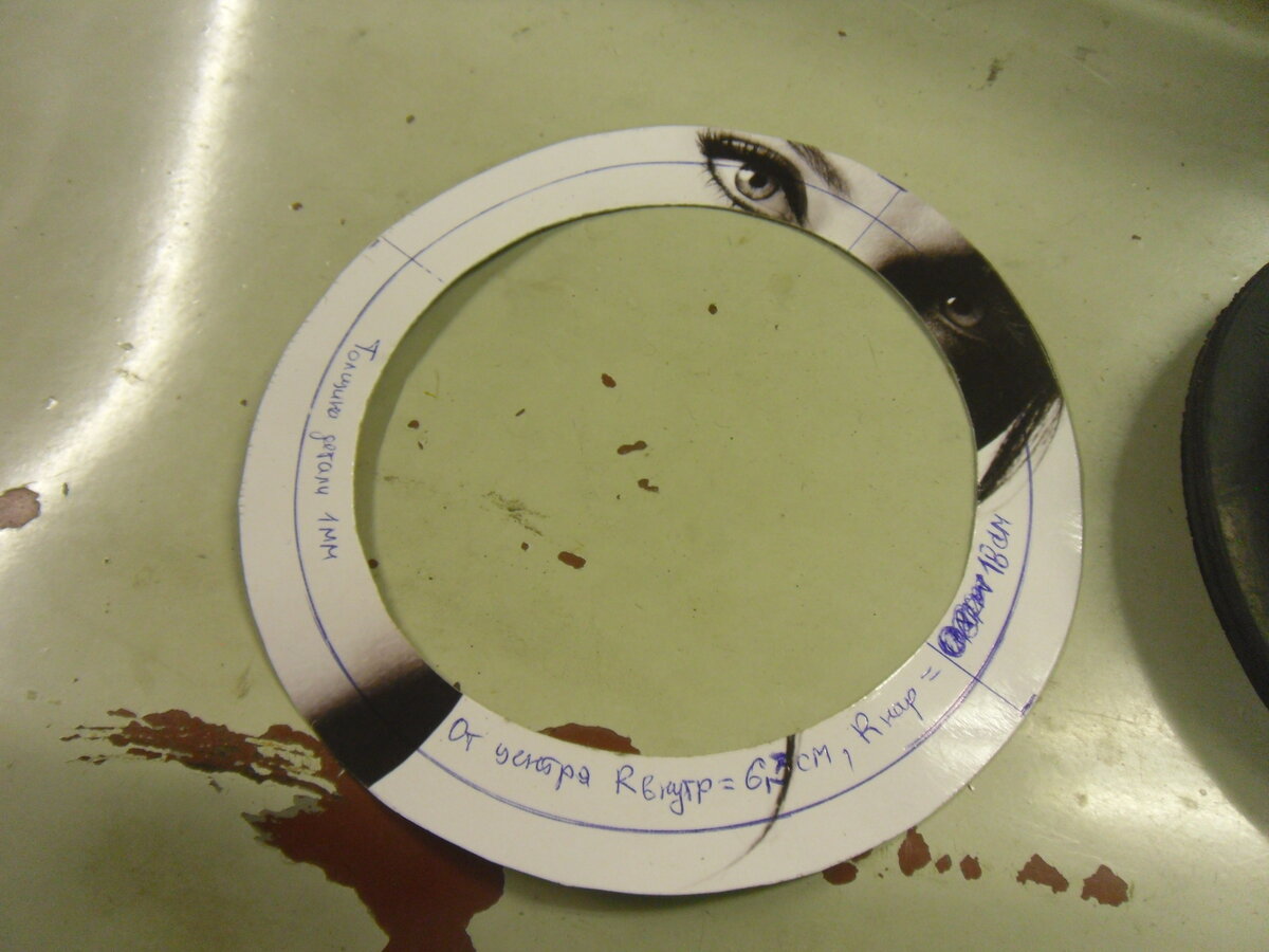

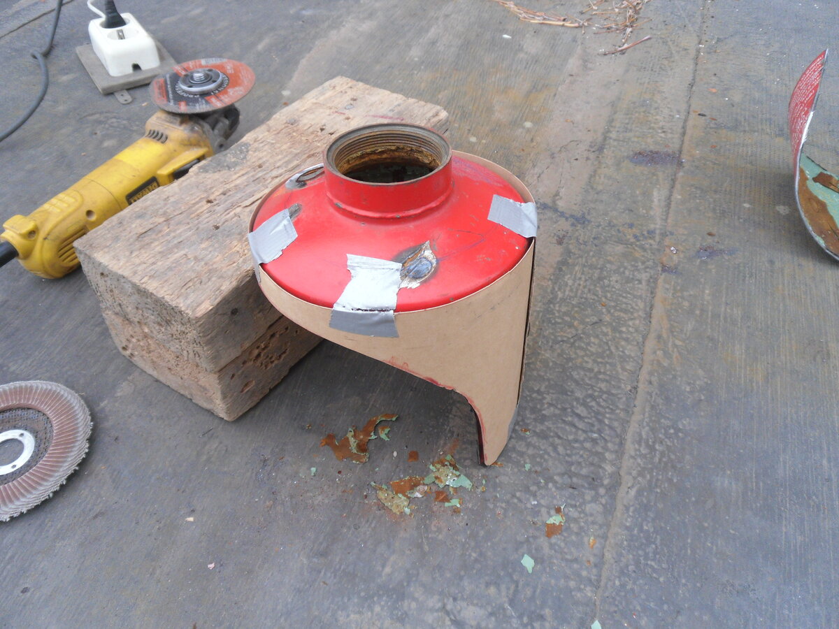

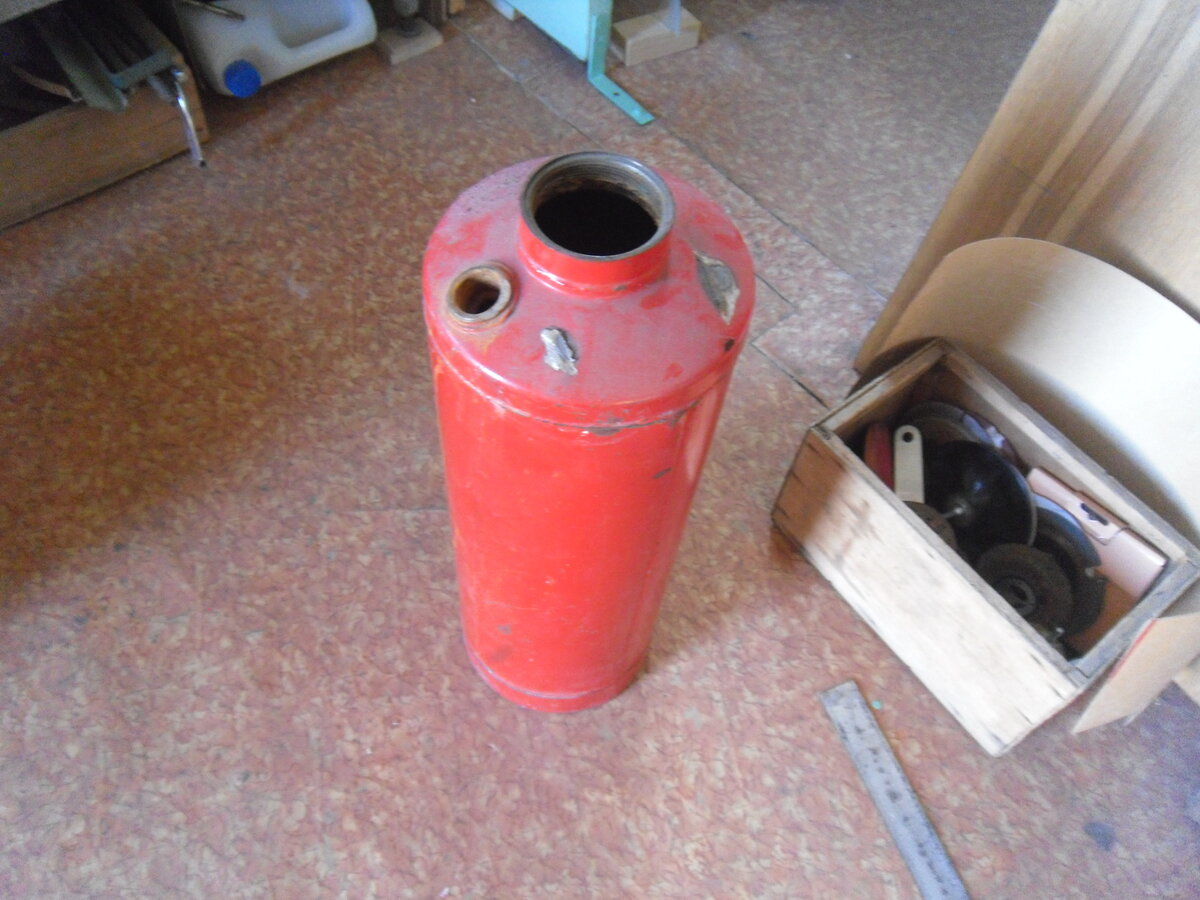

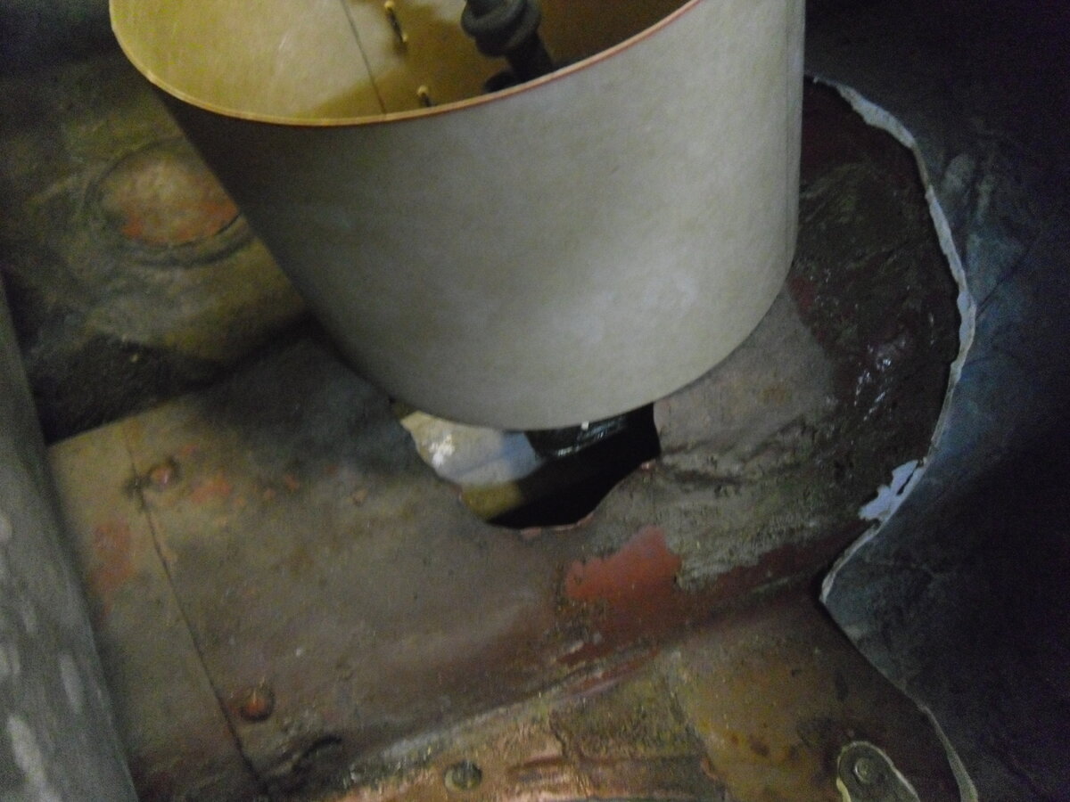

Сделал из картона шаблон для основы. Часа три его "мусолил" прежде чем шаблон сел на место. Подобрал и разобрал старый огнетушитель для переноски шаблона в металл.

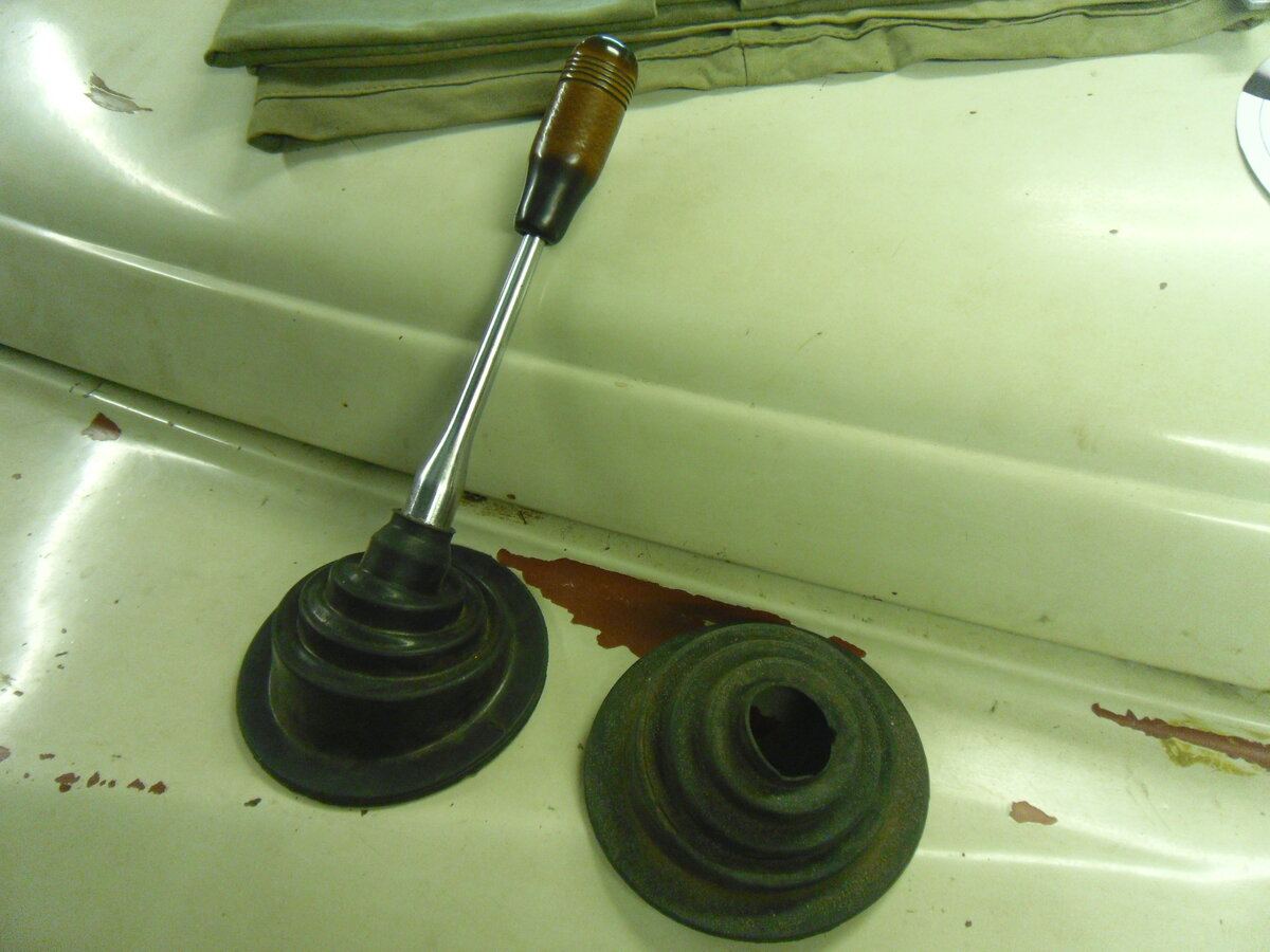

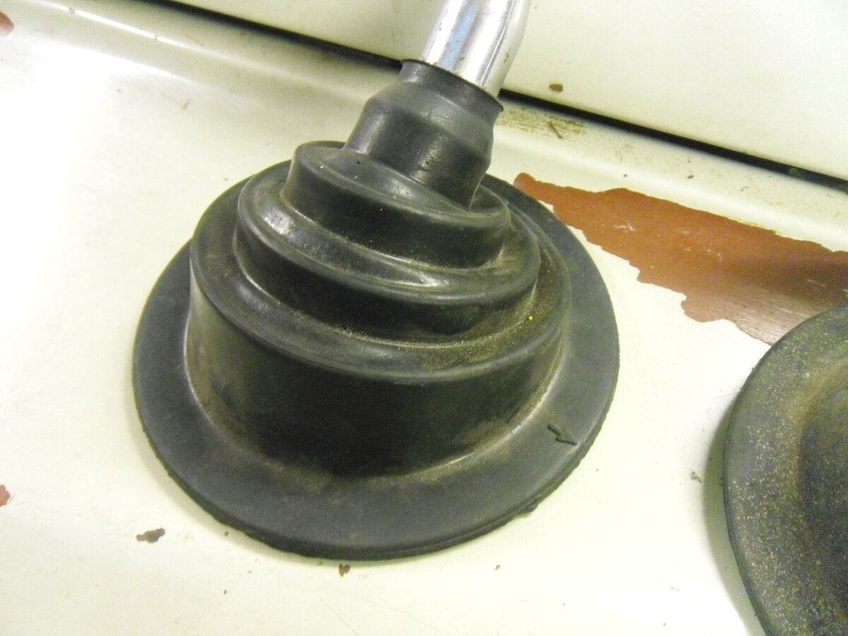

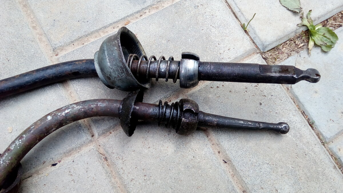

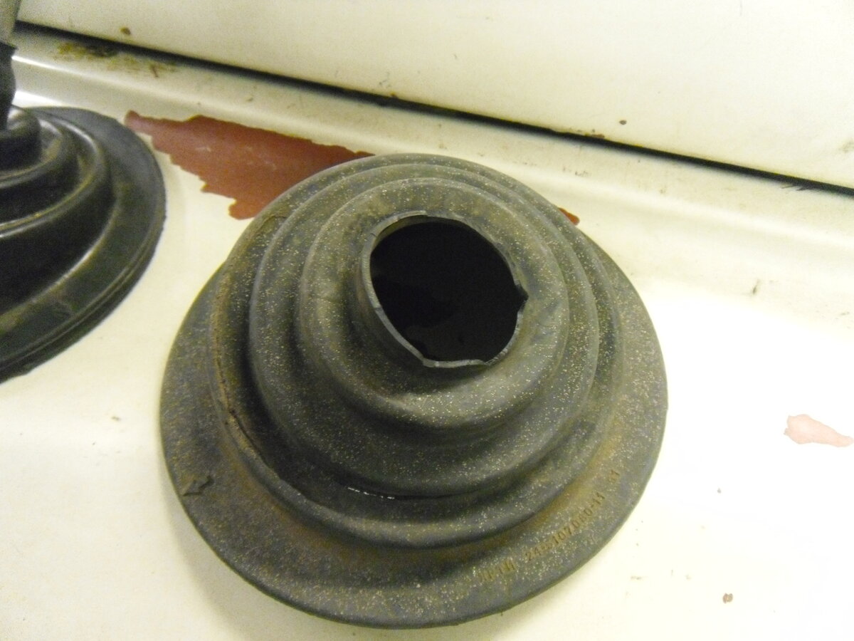

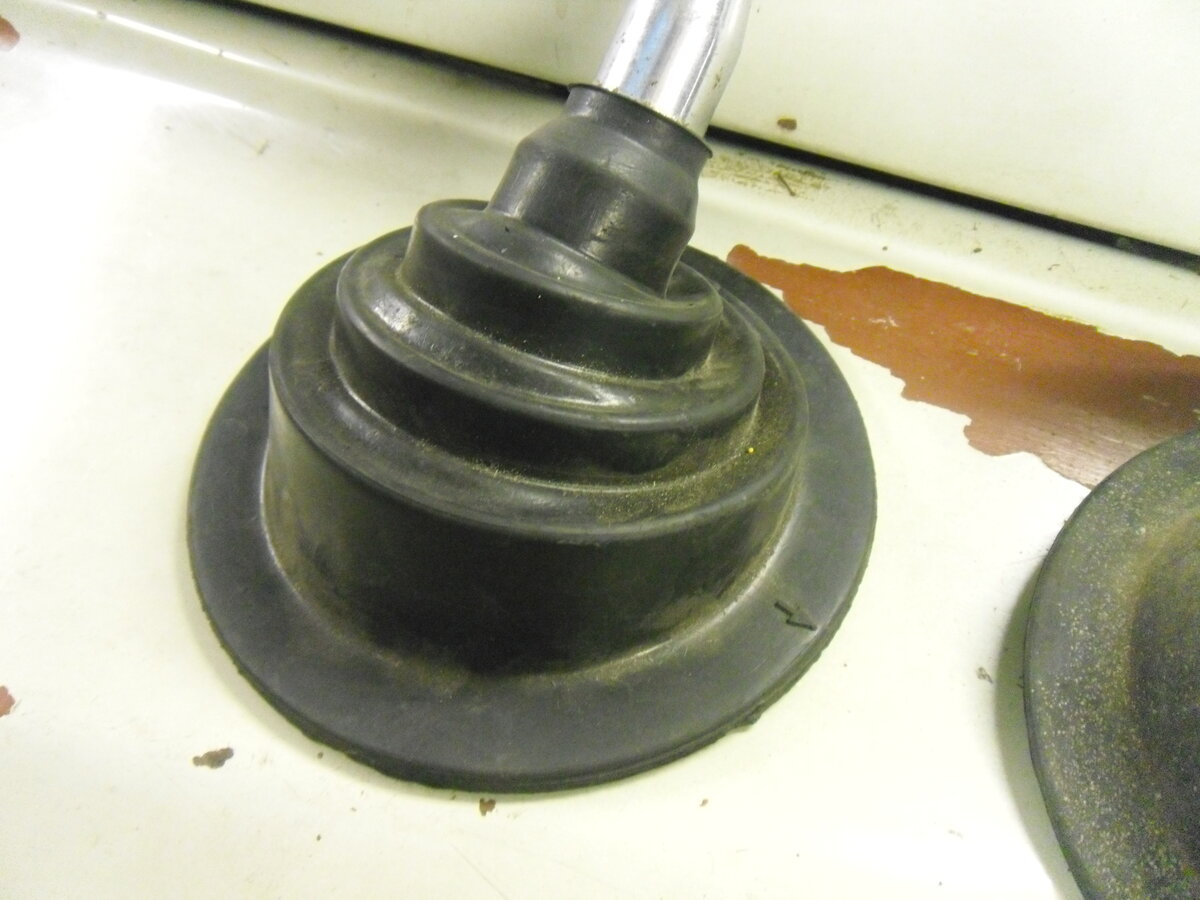

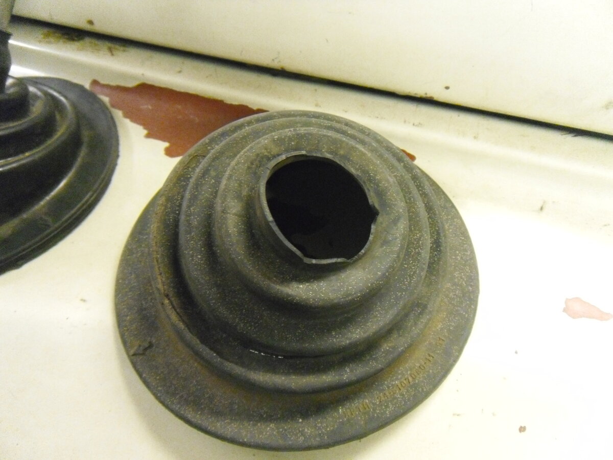

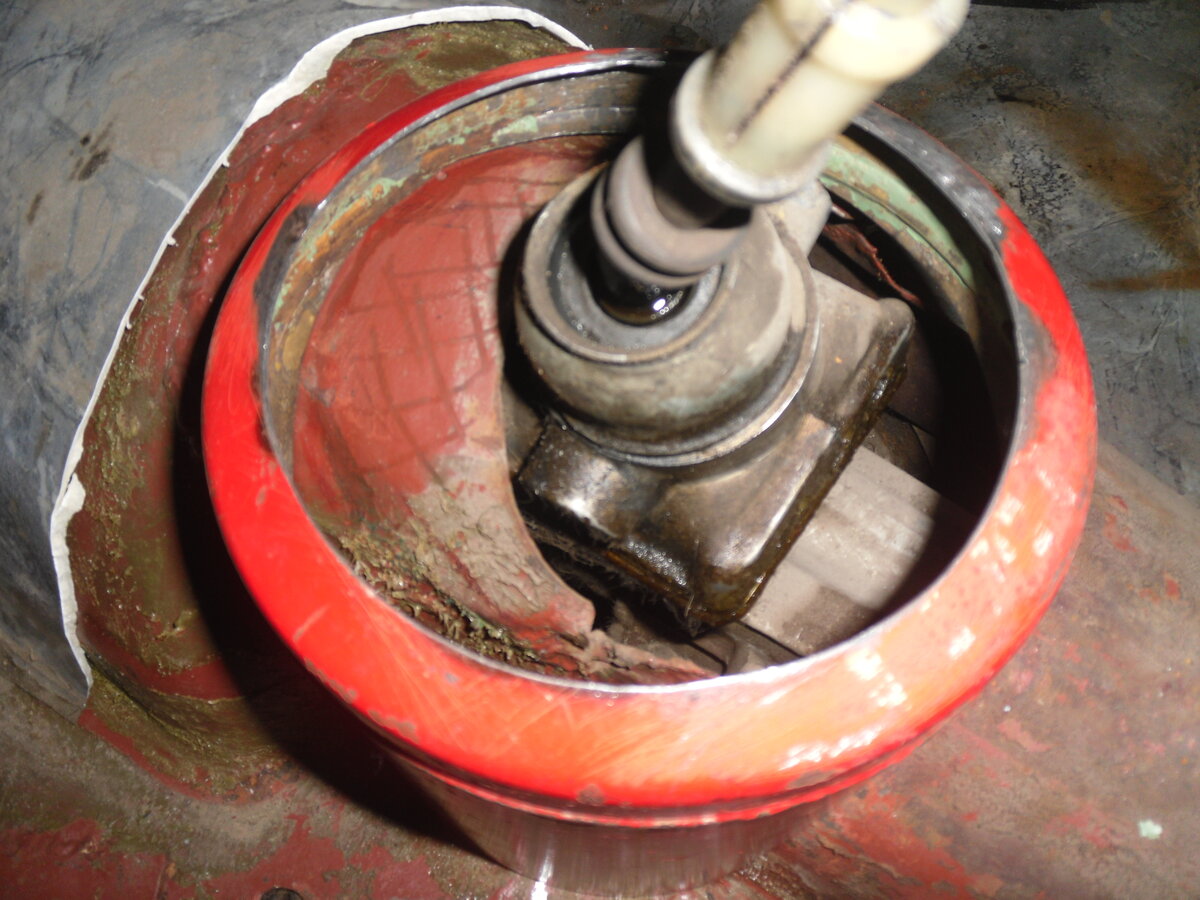

Прижимную планку резинового пыльника кулисы (для КПП ГАЗ 24) разметил и вырезал из картона, поскольку в магазинах данного "девайса" не нашёл и каталожного номера его не знаю. Купил только новый резиновый пыльник вместо порванного старого. Цена порадовала - 120 руб.
3 149
6 150

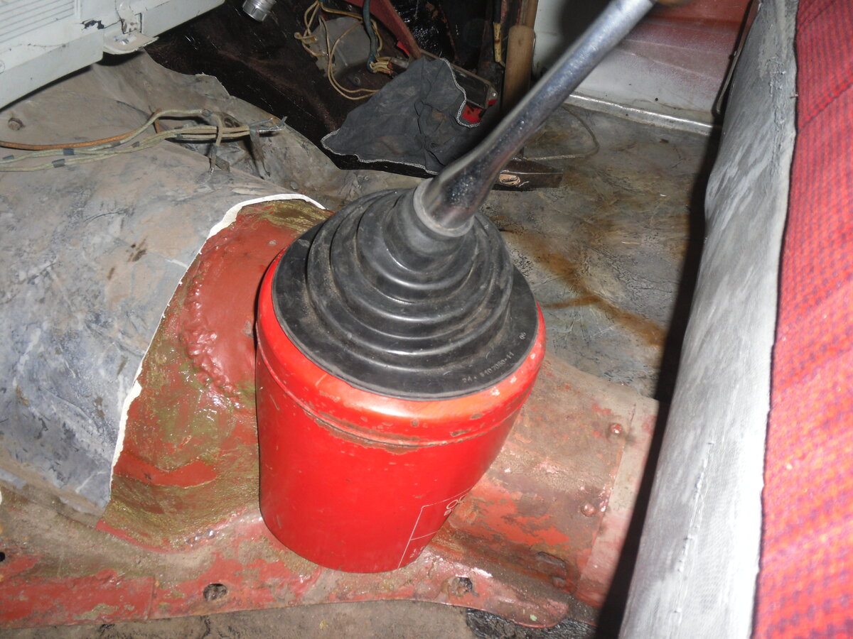

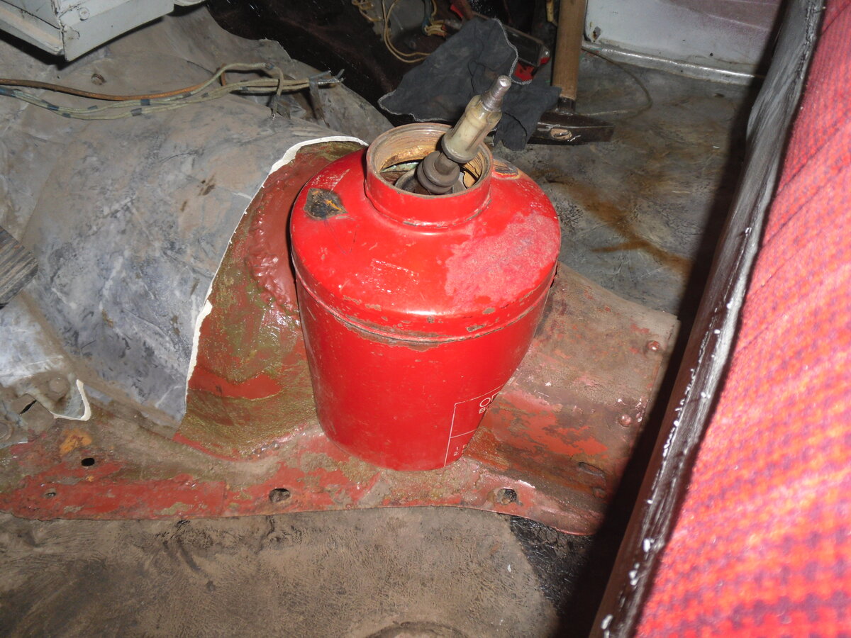

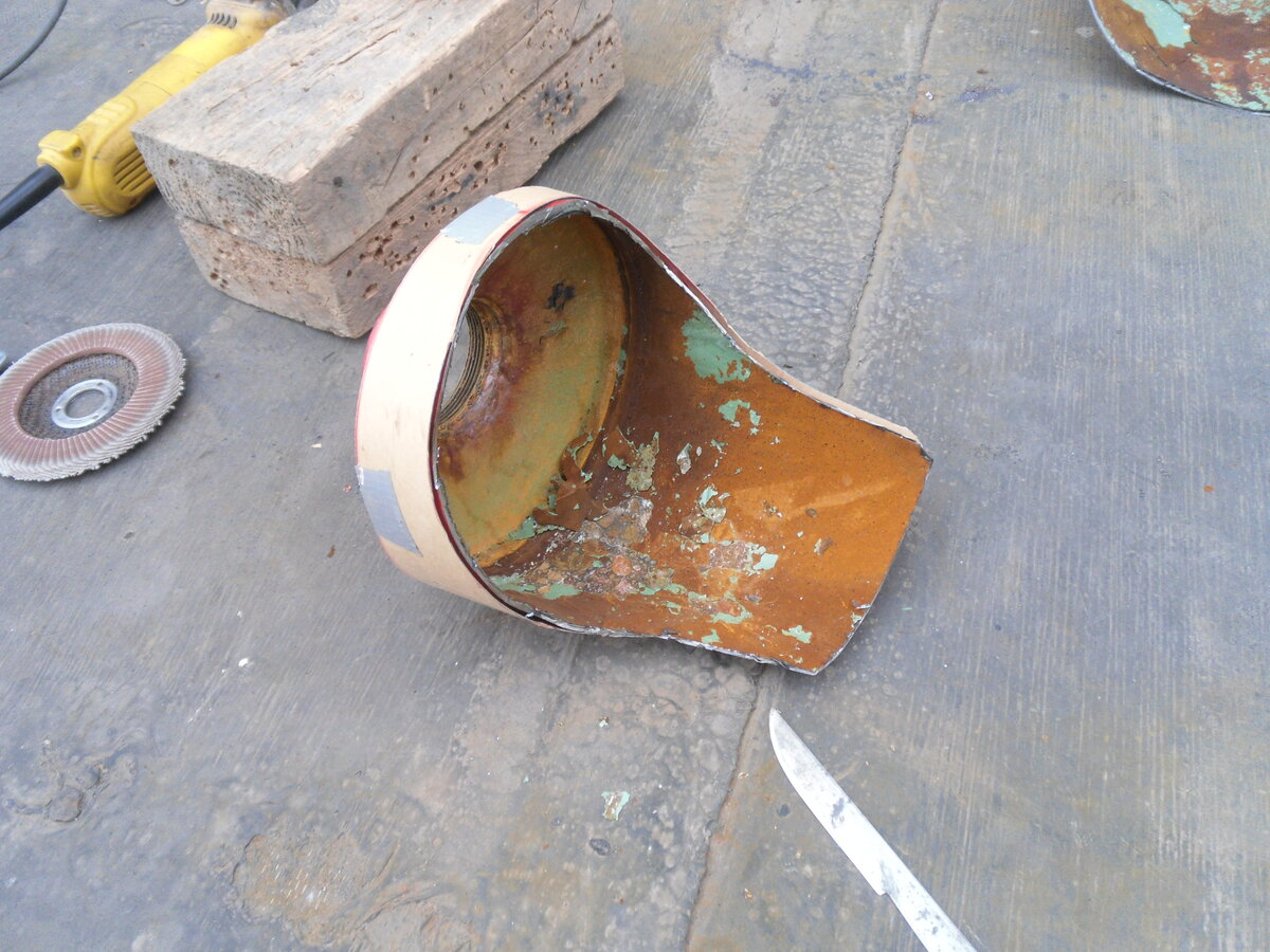

Далее долго подгоняемый картонный шаблон всё-таки сел на своё место. Ещё раз собрал всё вместе, прикинул. Перенёс картонный шаблон на "огнетушитель". Буду резать на следующей недели и уже металл подгонять неспешно по месту.
Надо написать в личку "Андрею 1992" и "Юре из Севастополя" - они владельцы 24 Волг, может у них есть каталожный номер этой прижимной планки пыльника кулисы передач. Наверняка проще купить будет, чем вырезать данный "девайс" по новой.

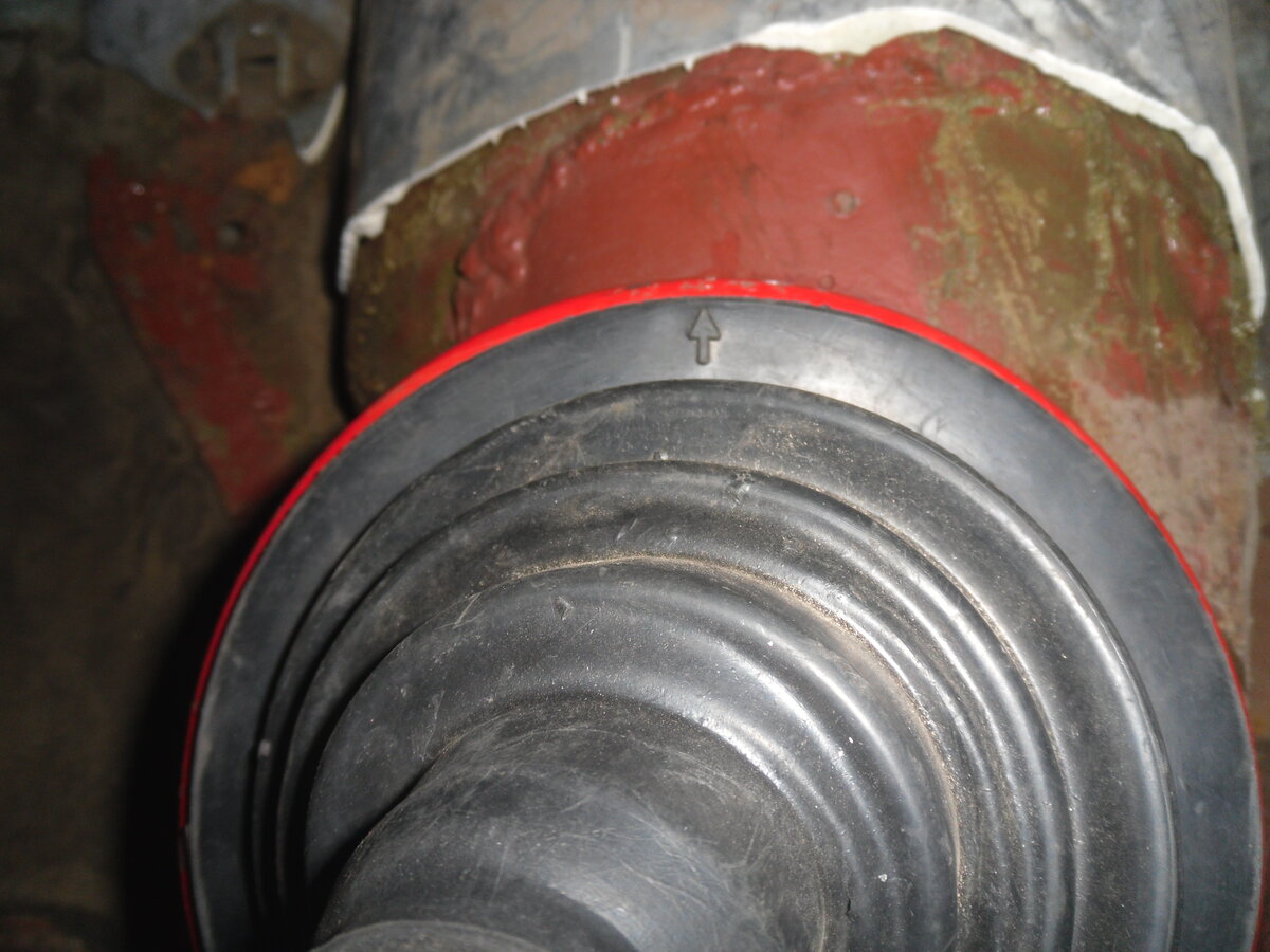

Андрей, планки никакой нет. На пыльнике есть паз. Чехол прижимается к полу этим пазом.

Спасибо!, в самом пыльнике этот паз видел, вот и подумал что там планка должна быть. Тогда попробую вырезать точно металл под резиновый чехол.

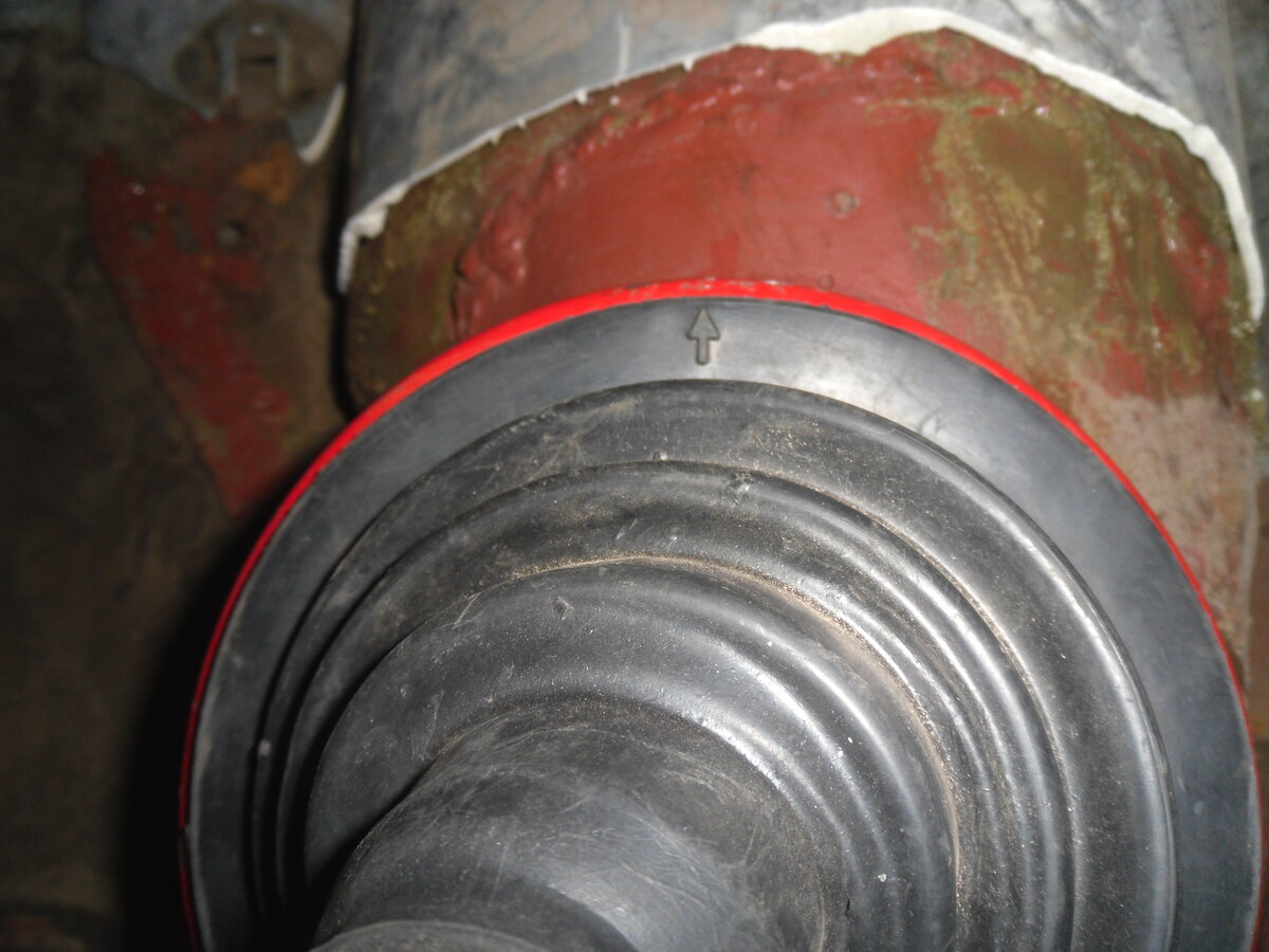

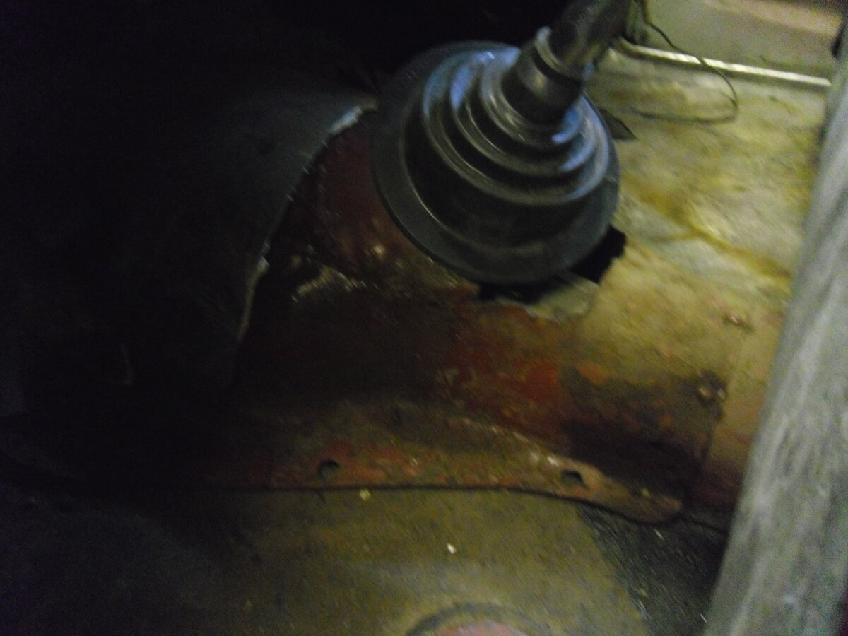

На пыльнике есть стрелка. Нацелить стелку строго по ходу.

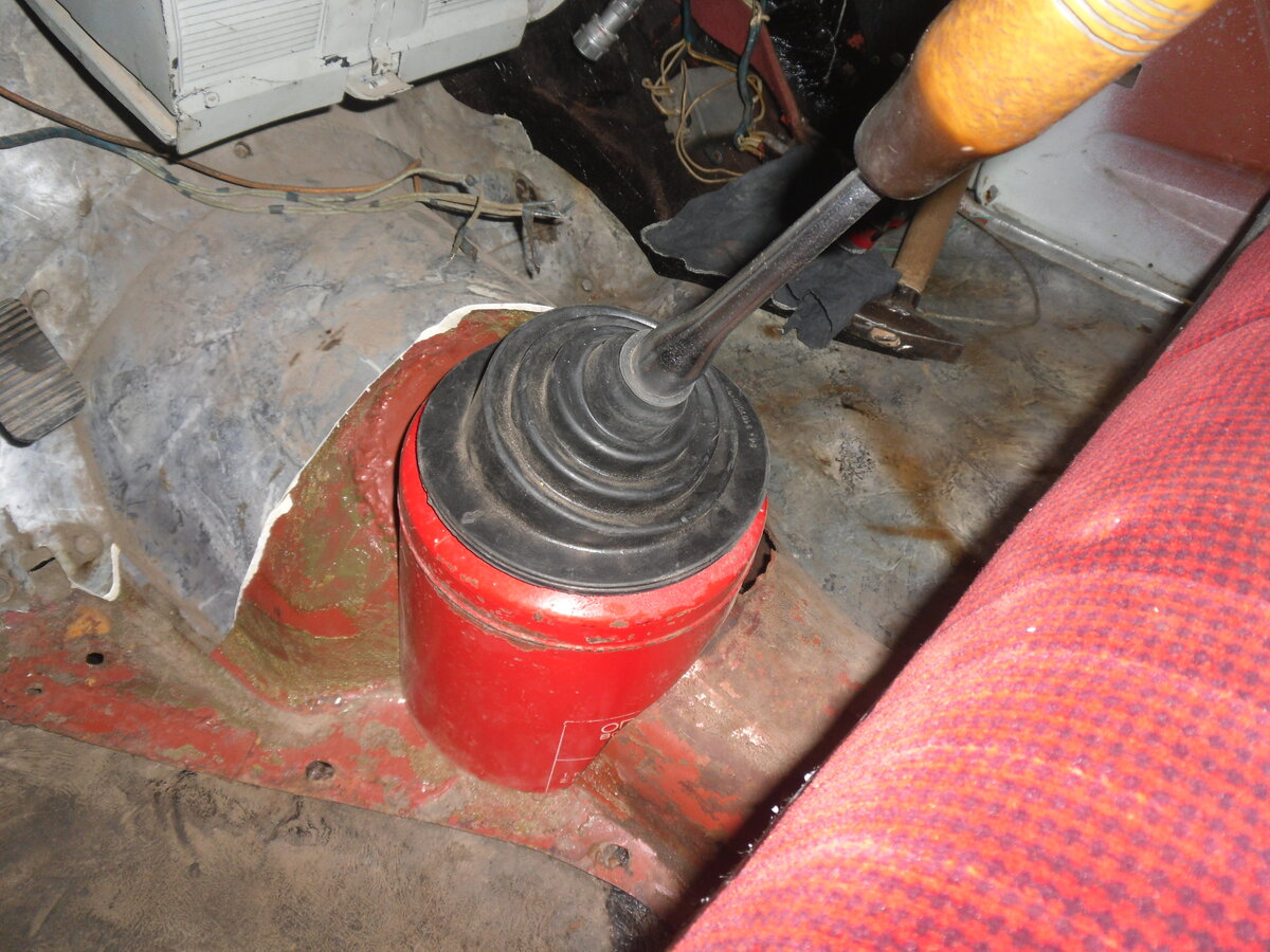

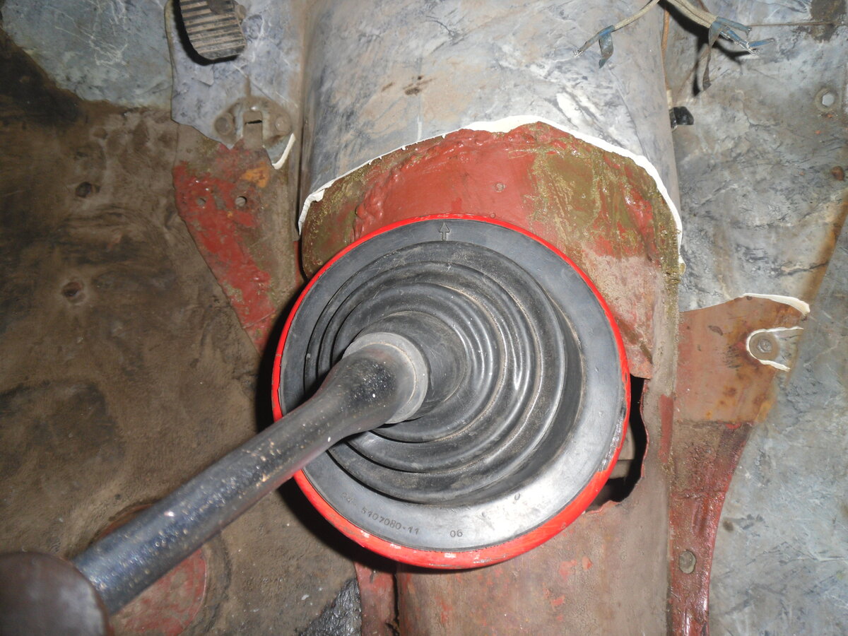

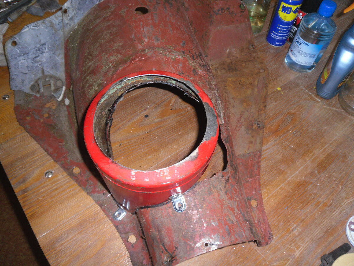

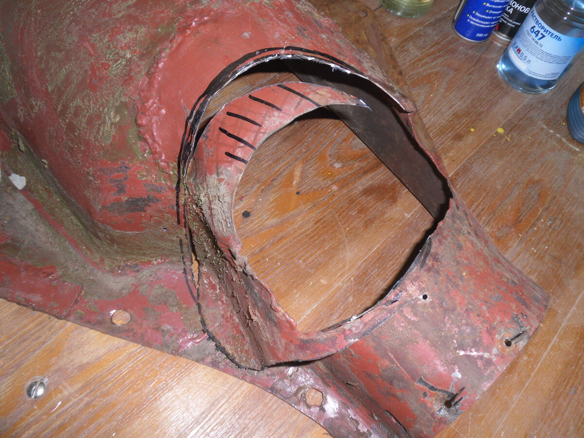

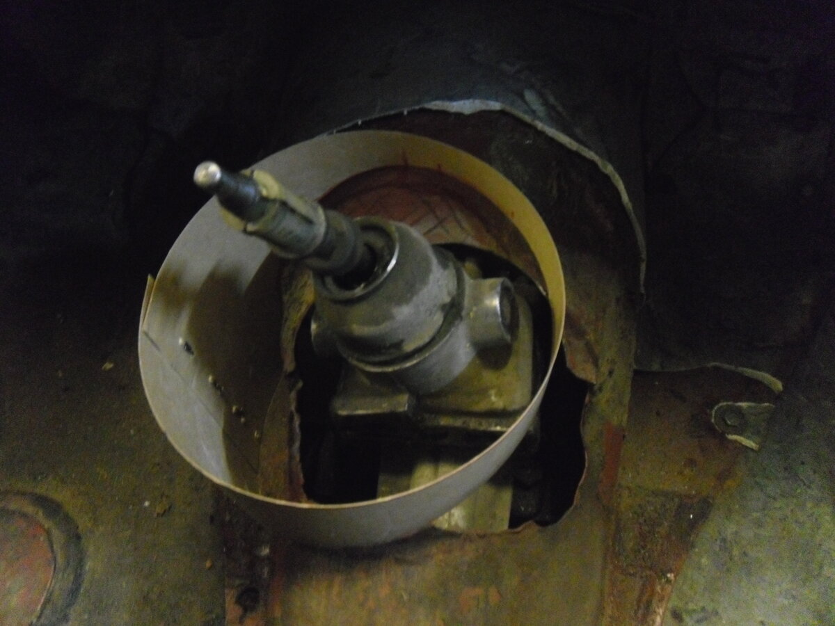

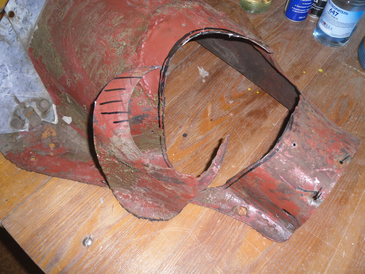

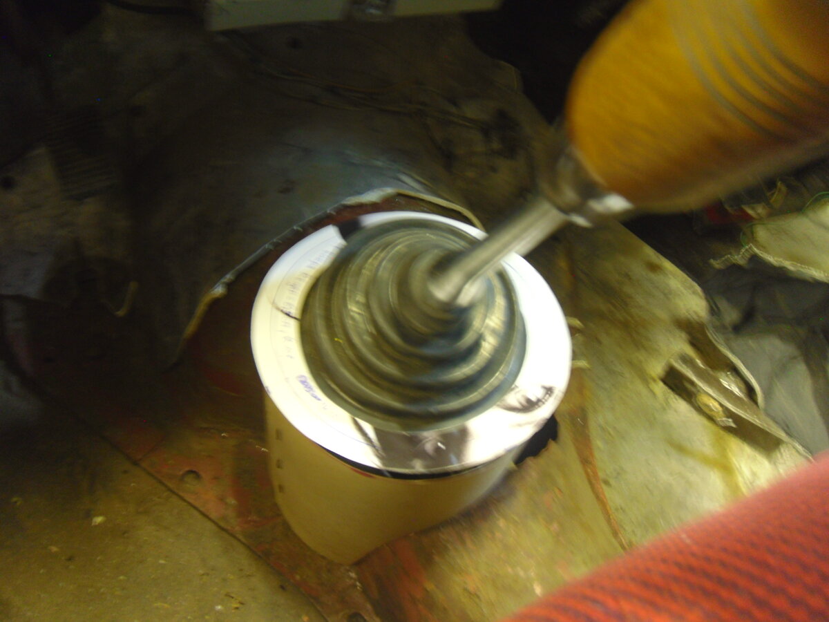

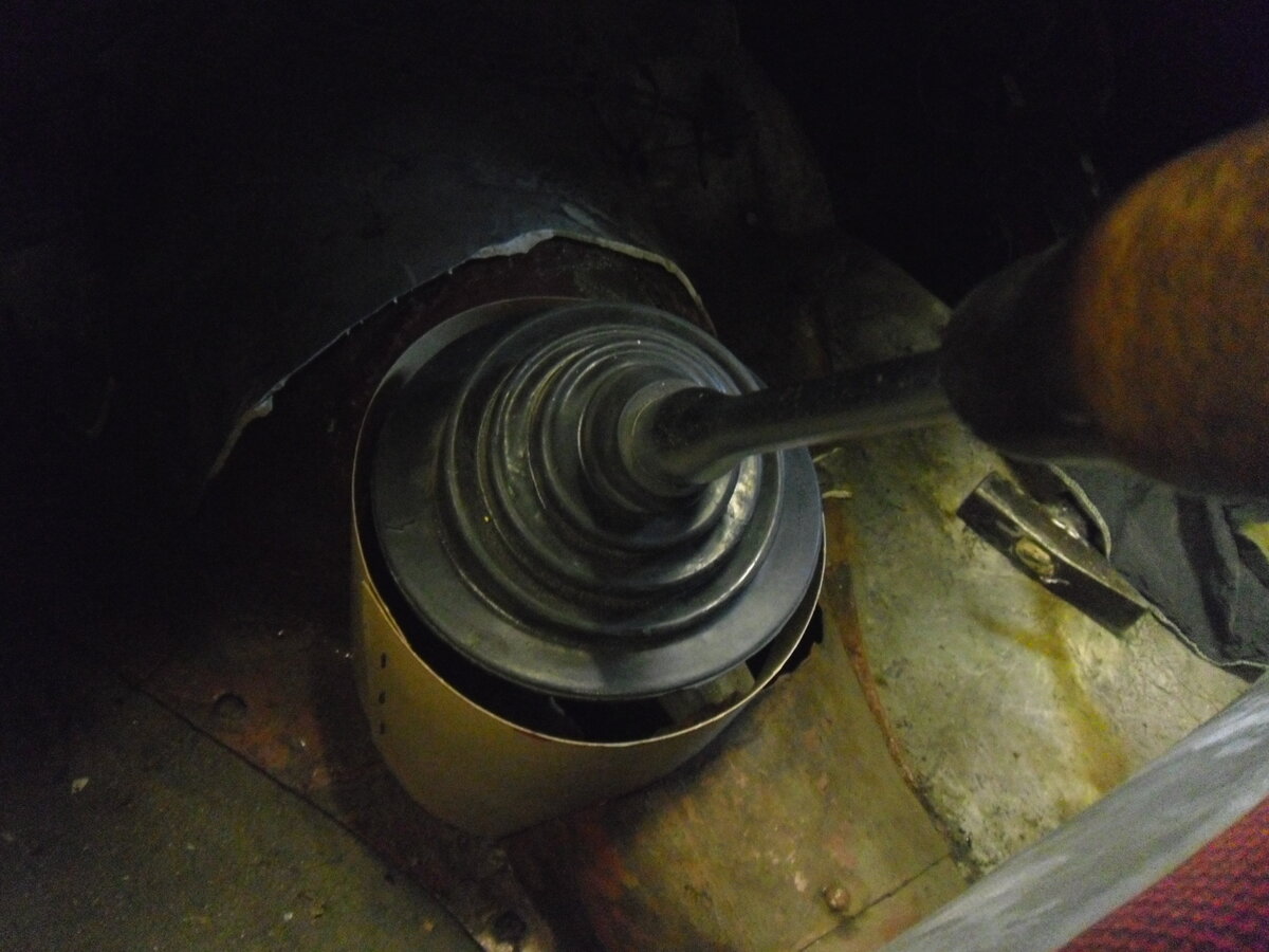

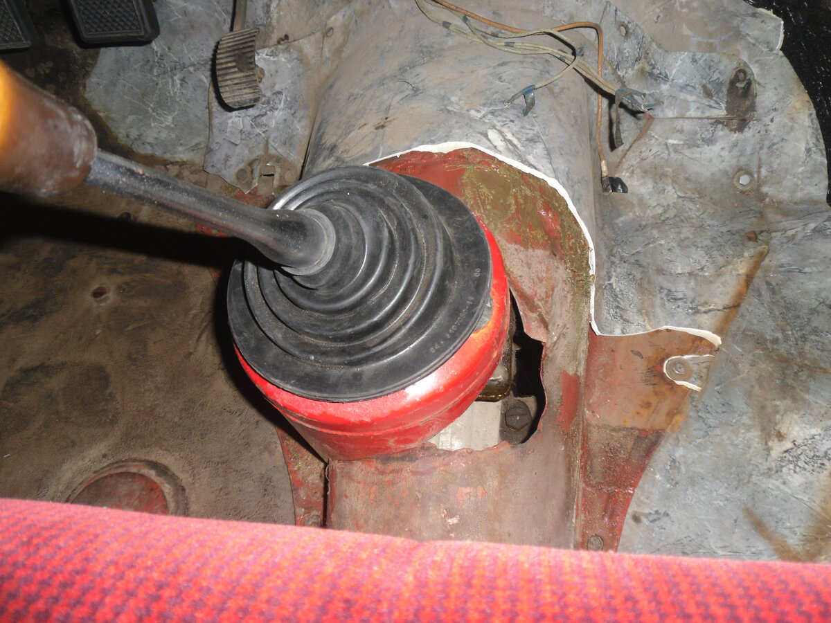

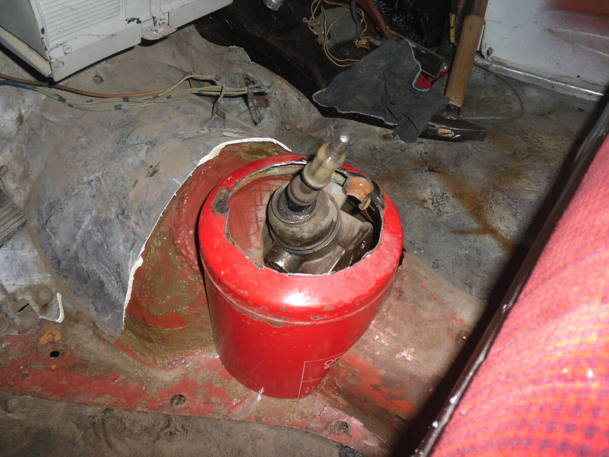

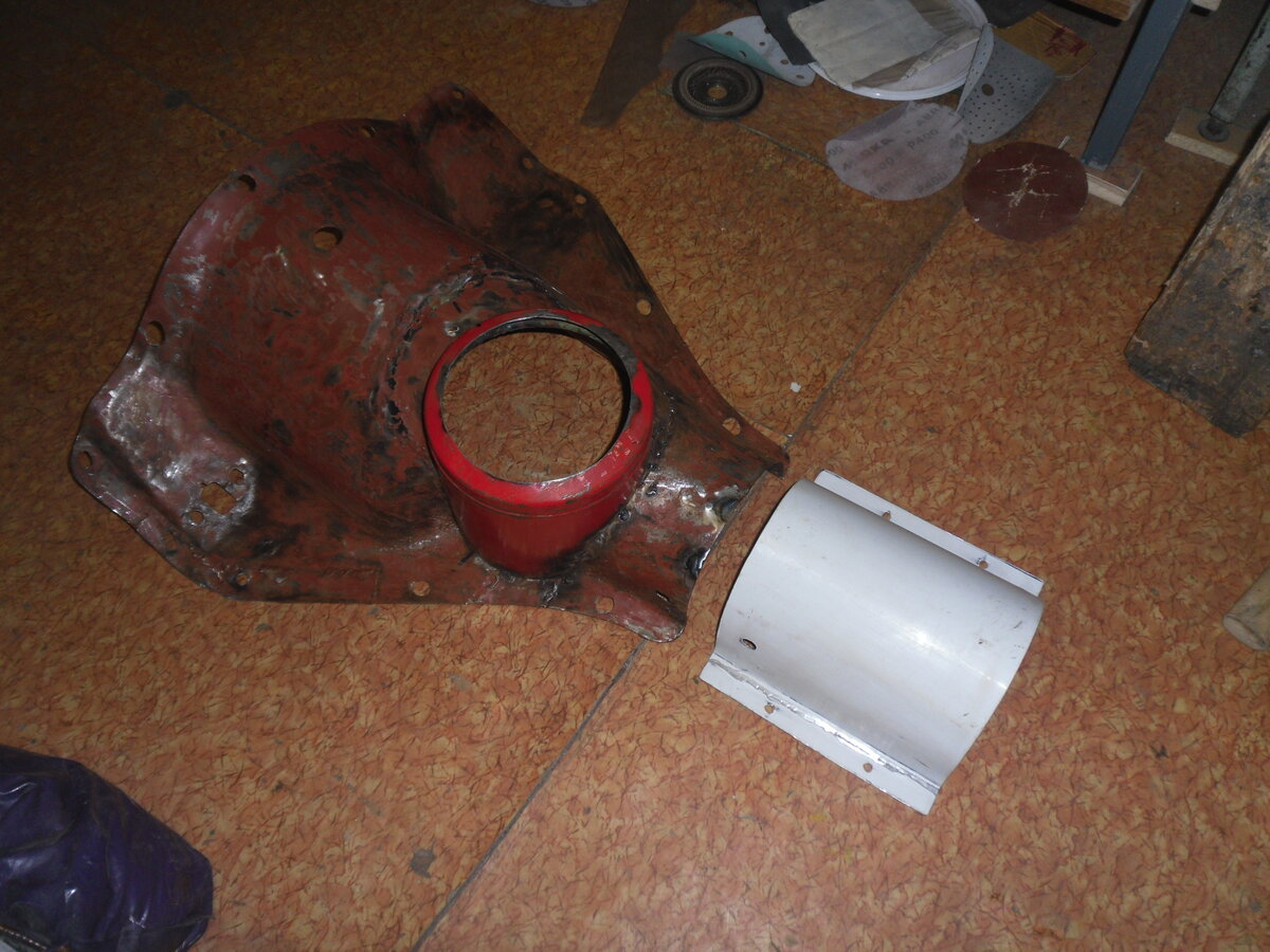

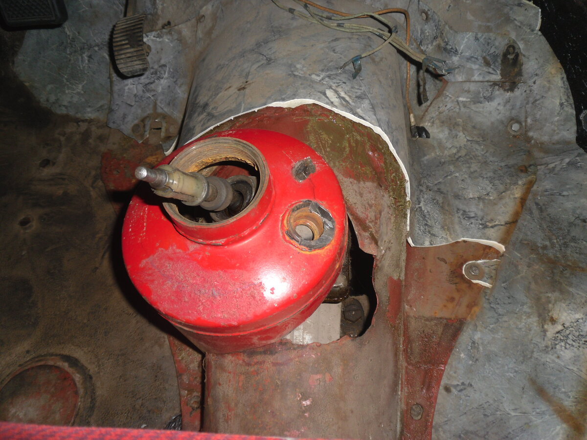

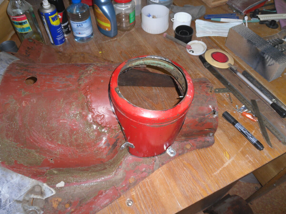

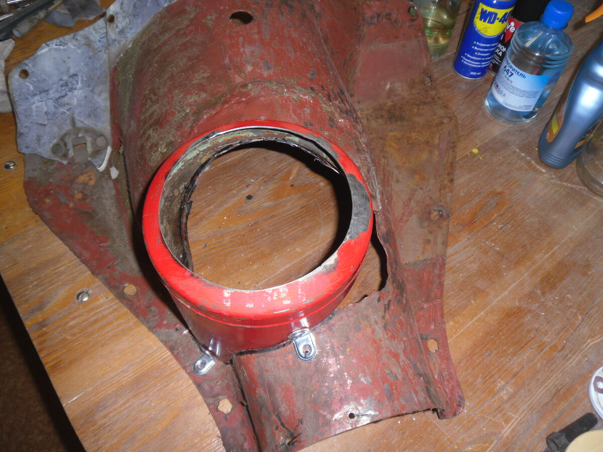

16 октября продолжил заниматься основой кулисы. Вырезал по шаблону. Прикинул грубую полученную заготовку. Подгонял по месту. Пыльник с кулисой садится. Далее вырезал середину. Опять прикинул. Нормалёк.
Далее надо облагородить, обточить.

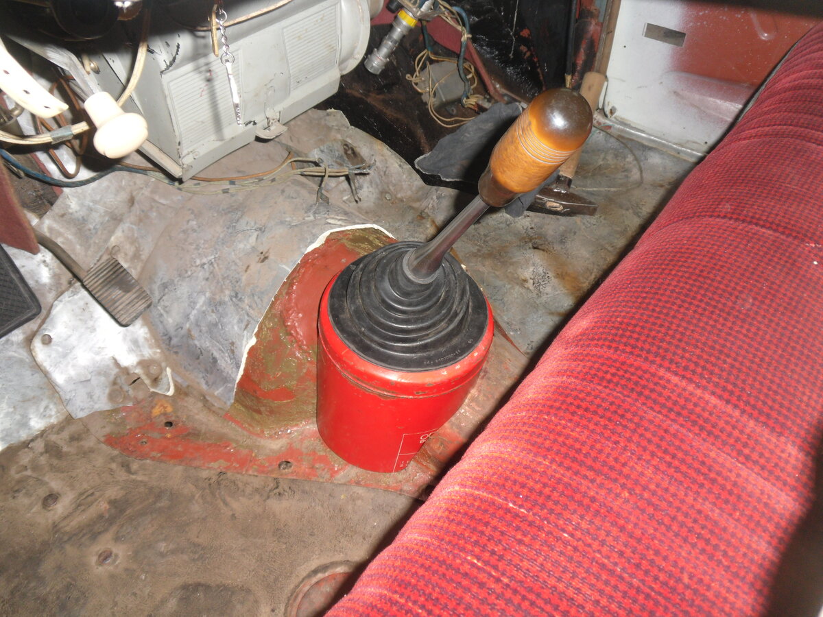

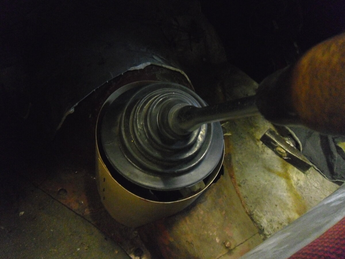

Сегодня наконец-то обточил середину. Надел пыльник. Всё подошло, в пазу держится. Стрелочку нацелил по ходу, как и писали ранее.
Круглая основа кулисы с пыльником от 24-ки неплохо в интерьере смотрится с круглыми часами и спидометром. Далее надо снимать черепаху и всё это аккуратно приварить и облагородить.

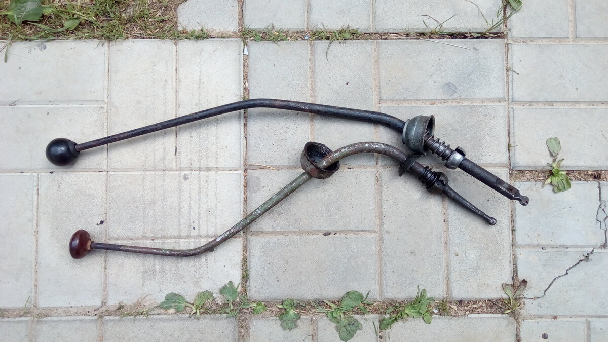

А себе купил верхнюю крышку с рычагом от рафа 2203 и прекрасно переставил . теперь выглядит как ранняя коробка)))

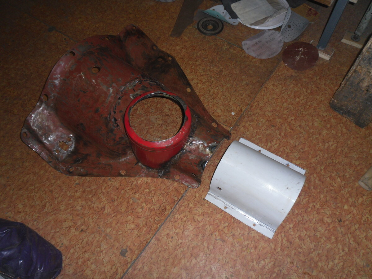

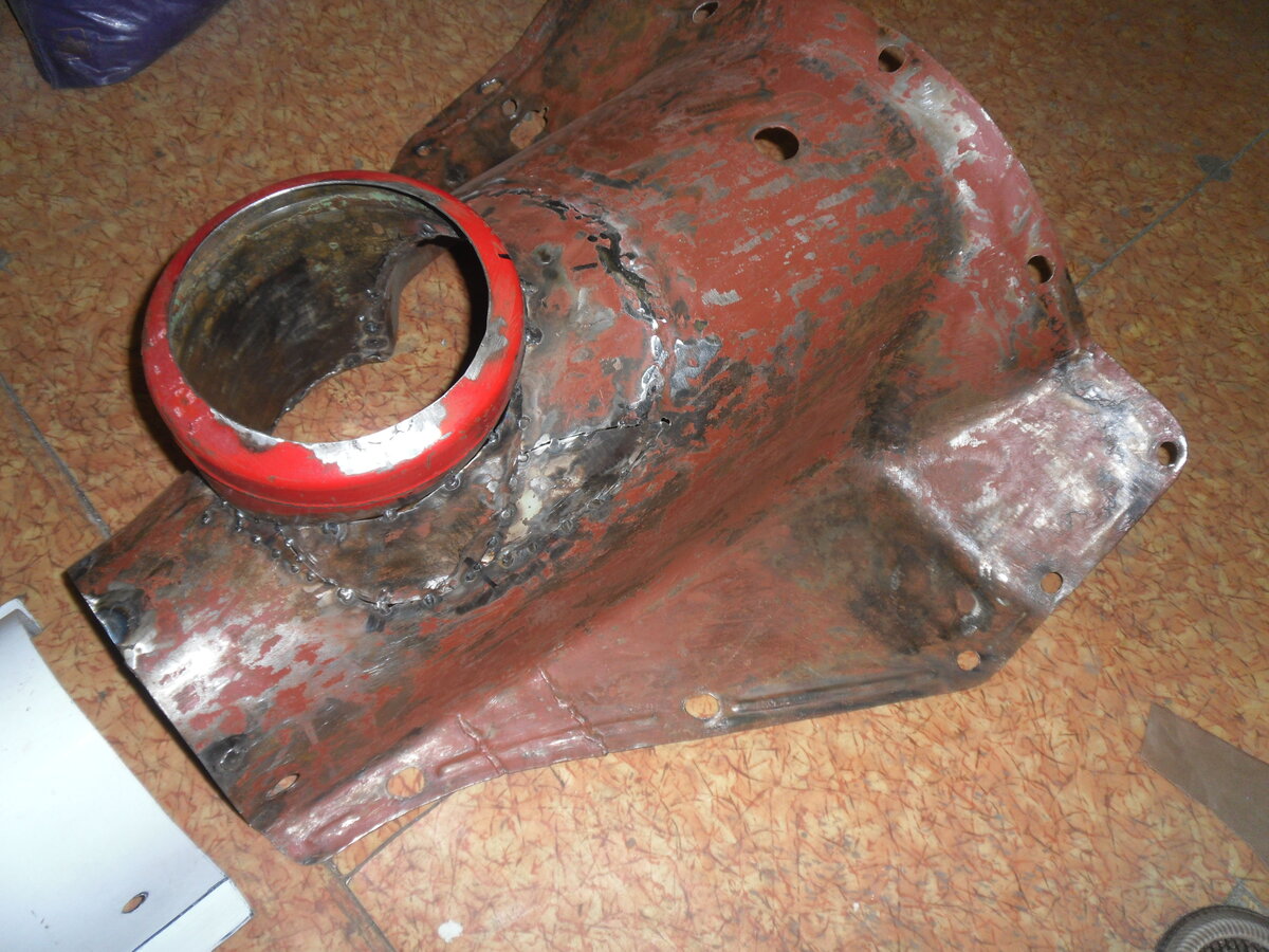

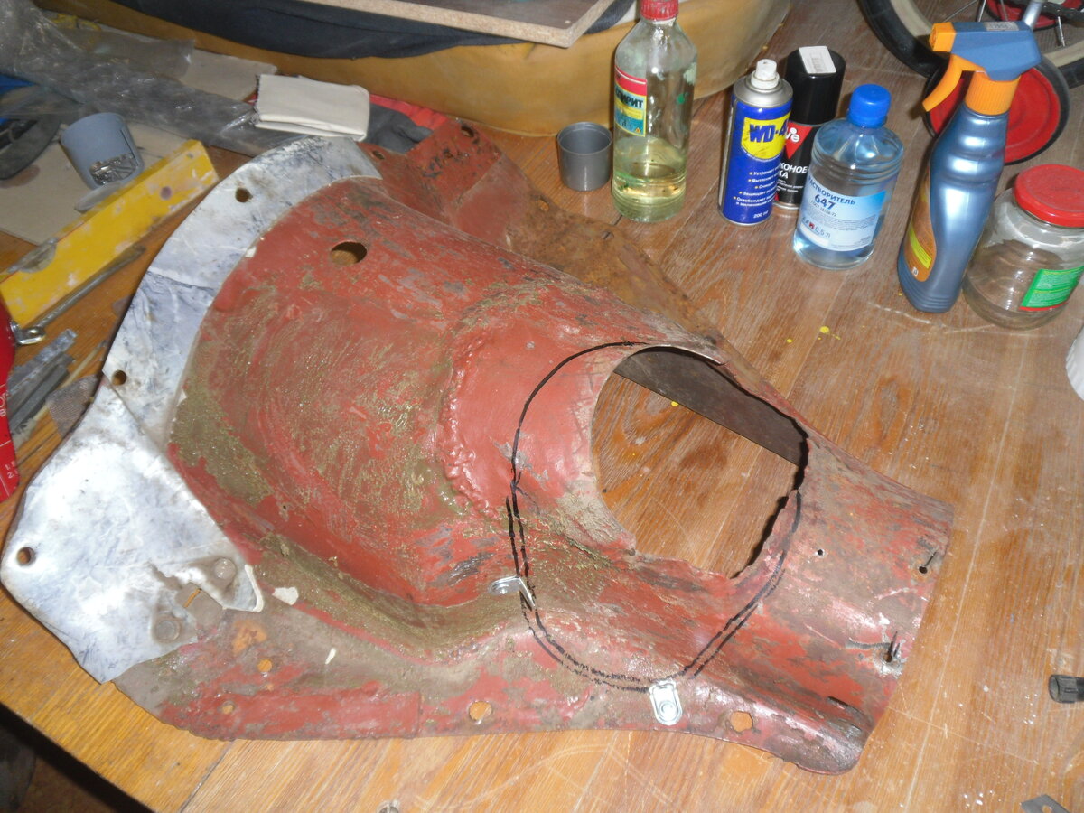

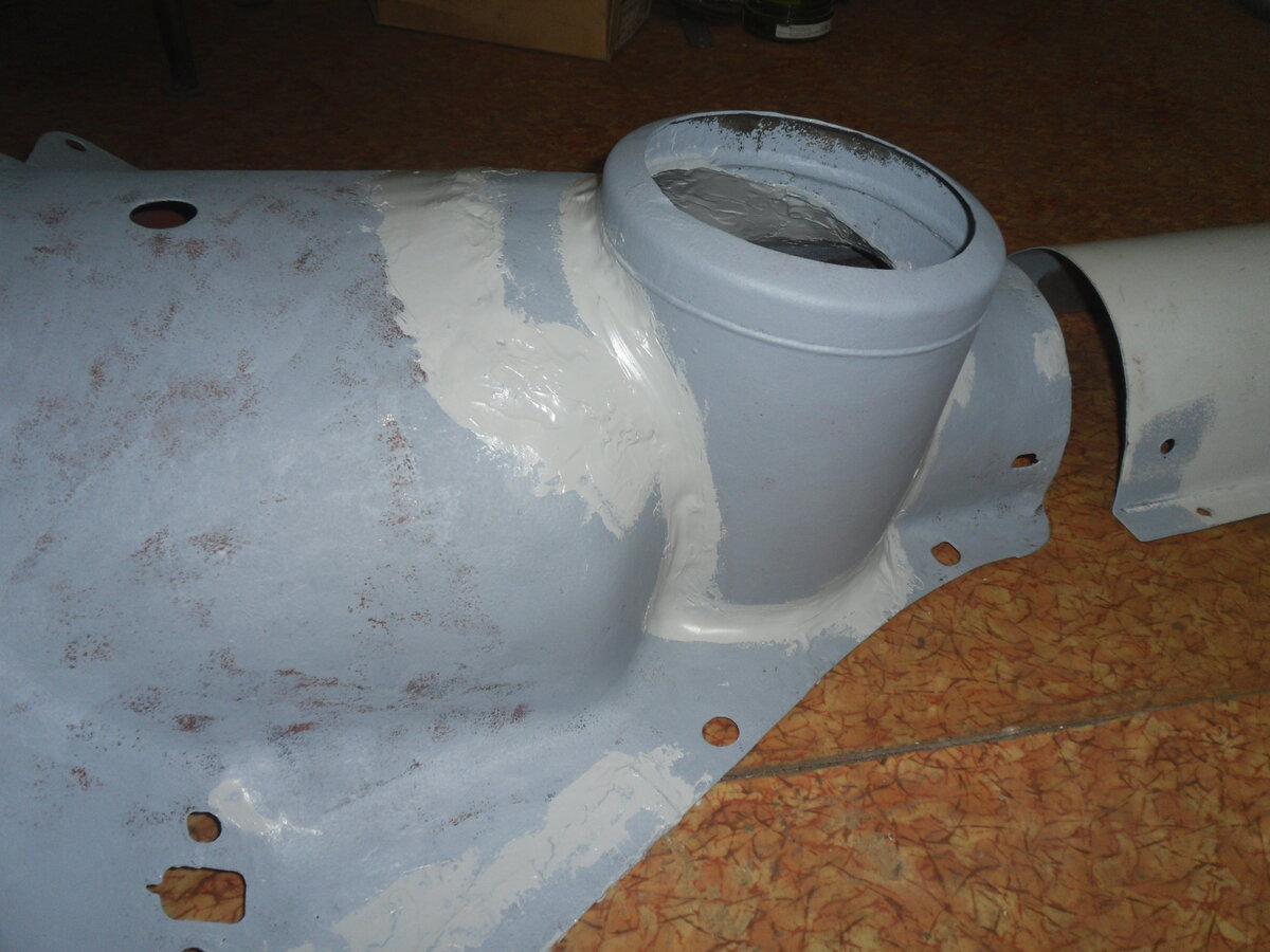

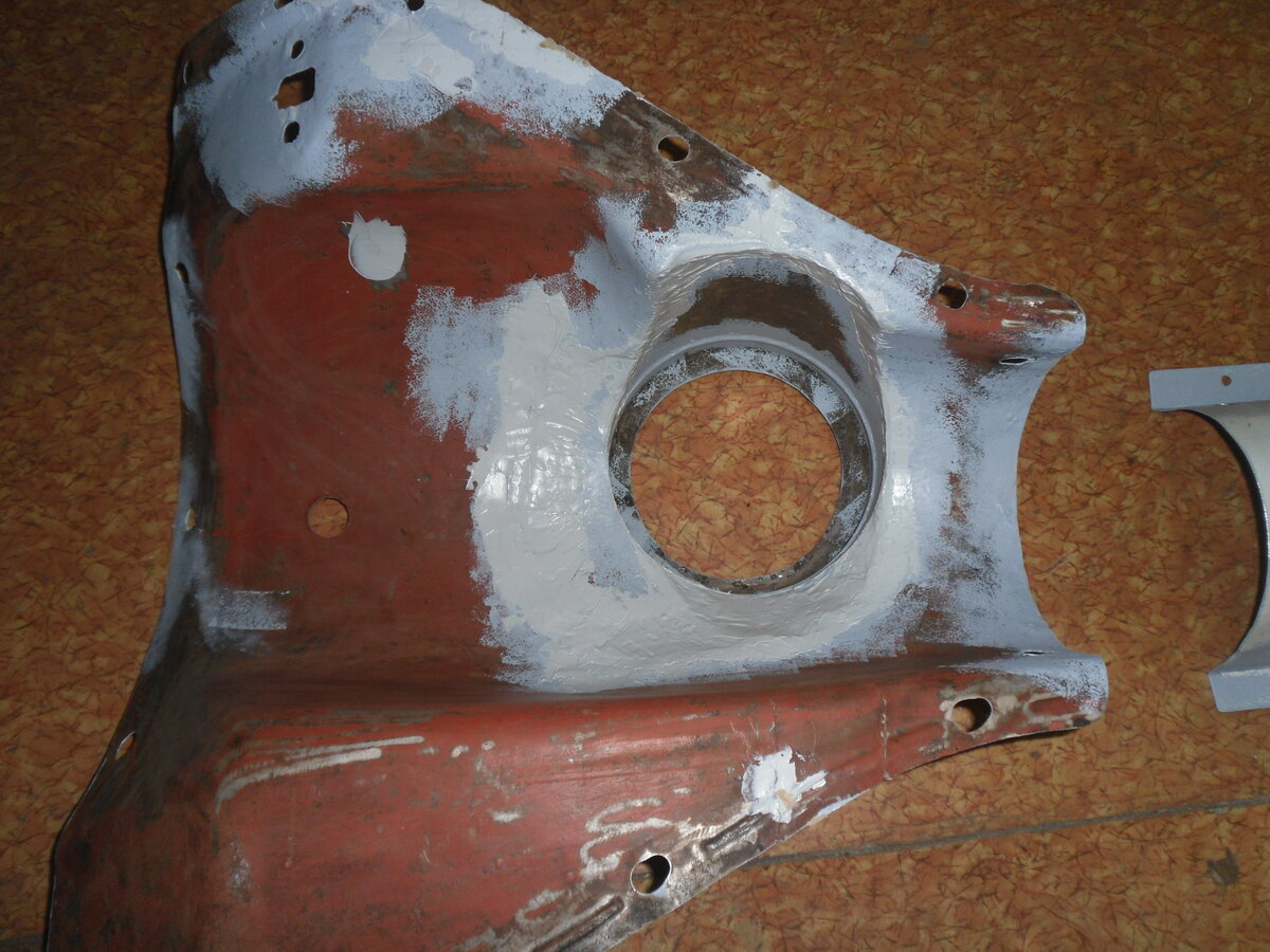

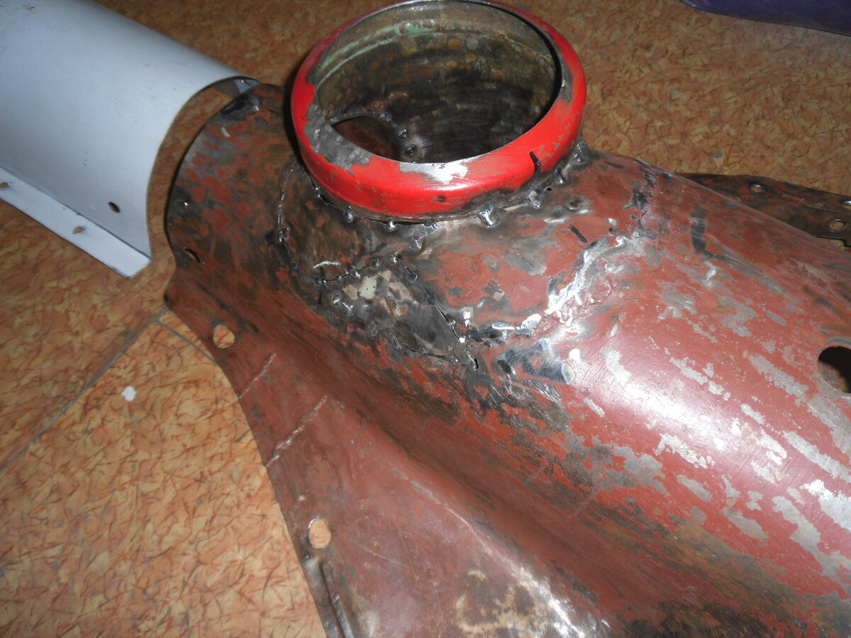

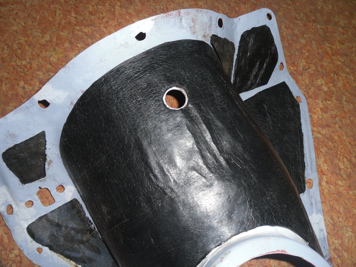

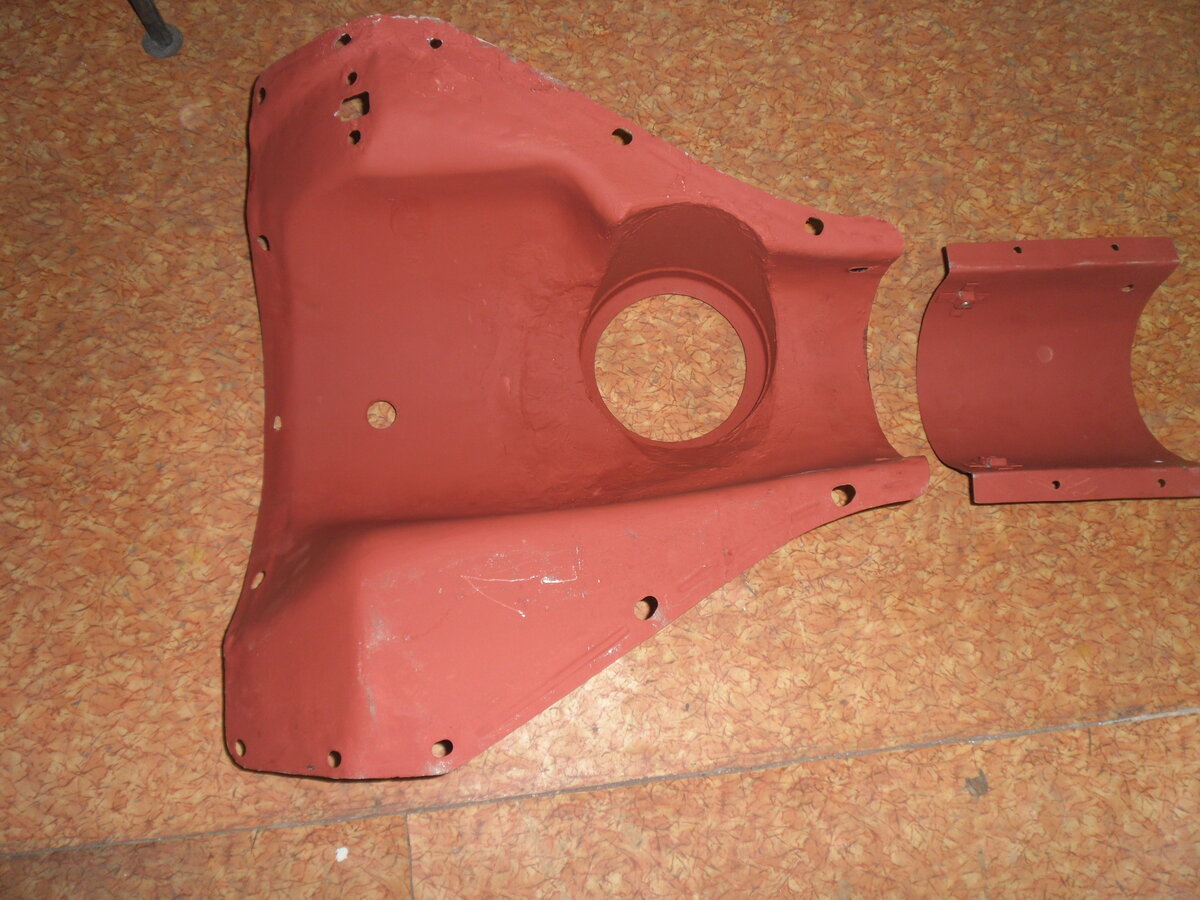

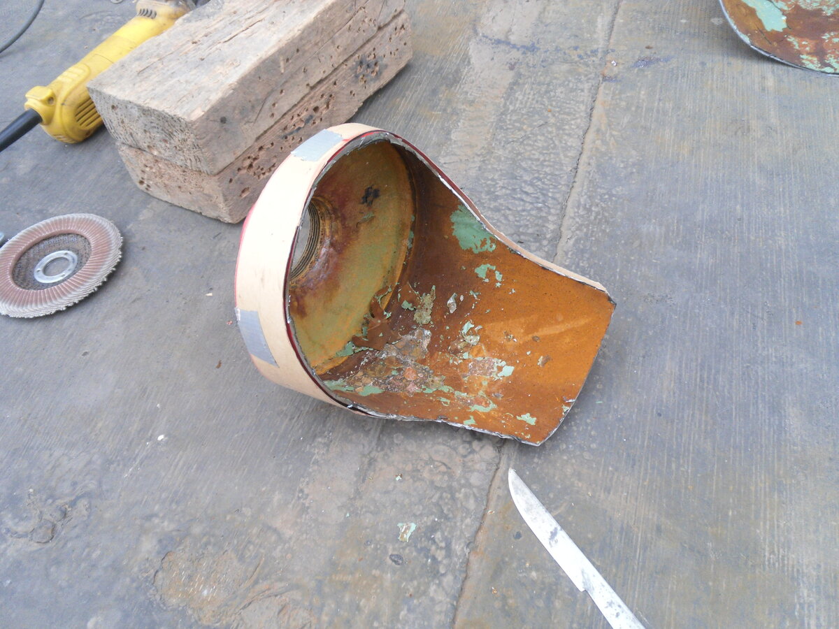

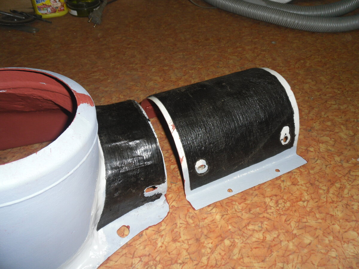

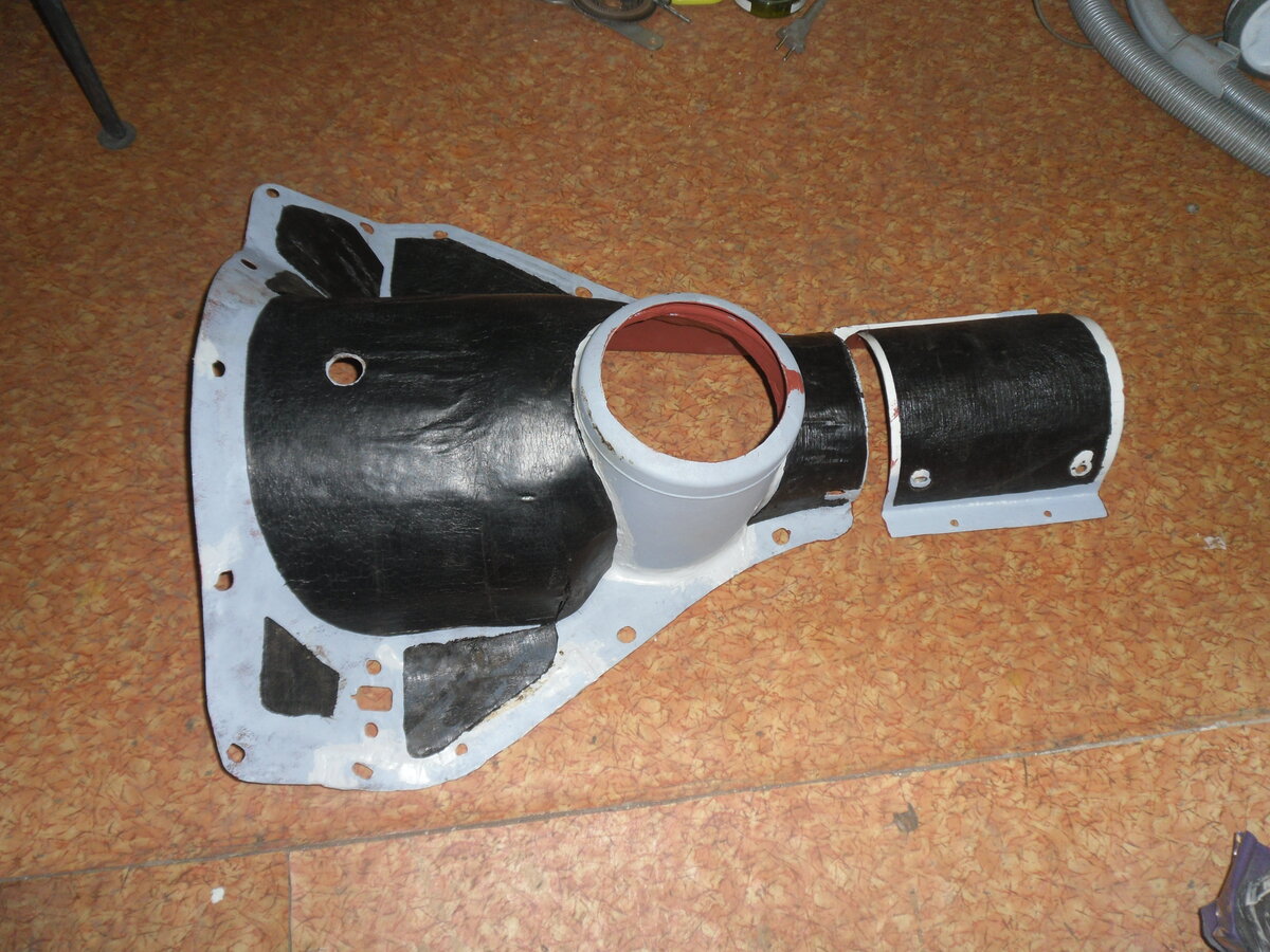

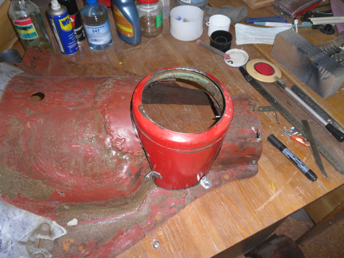

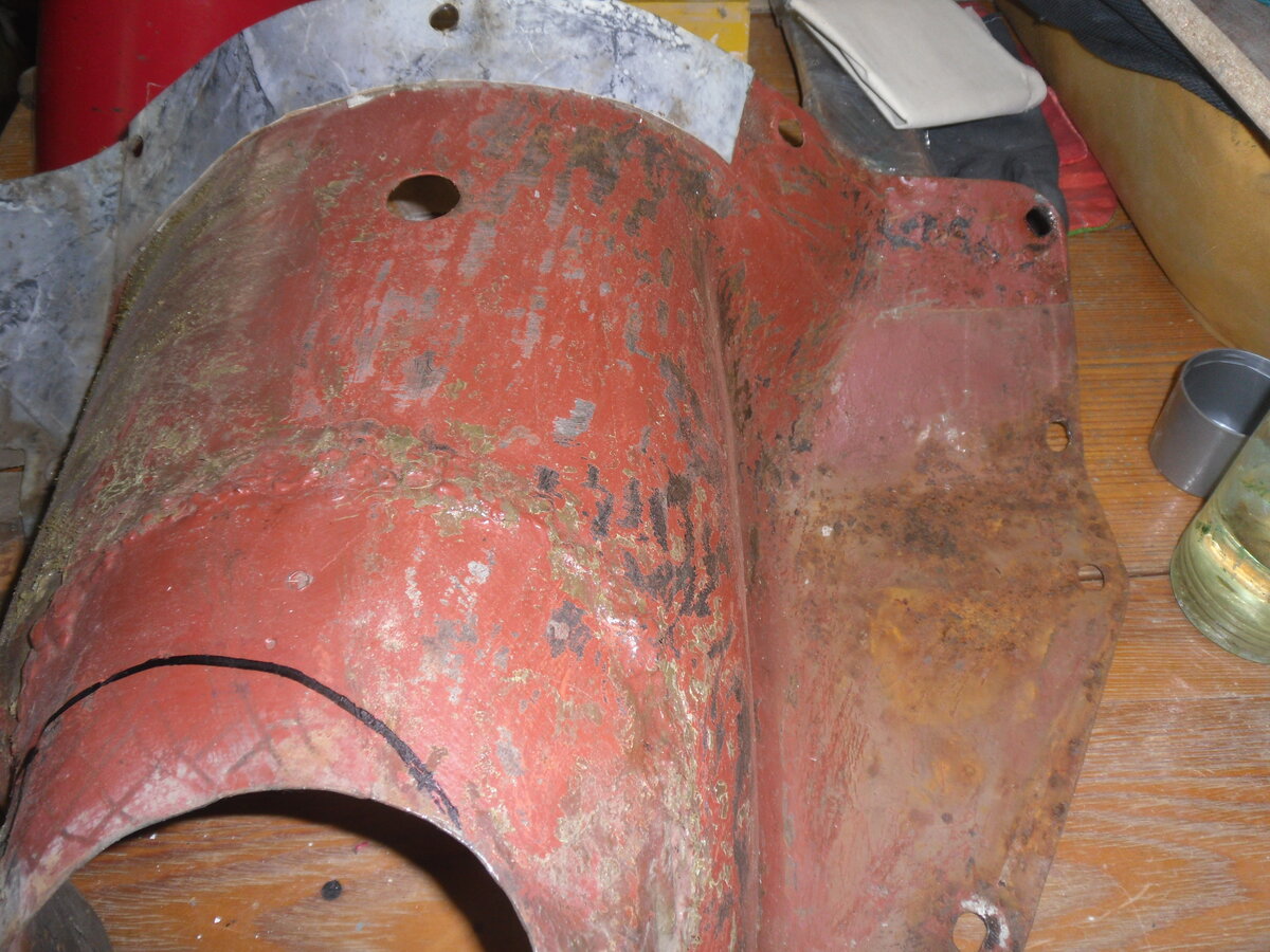

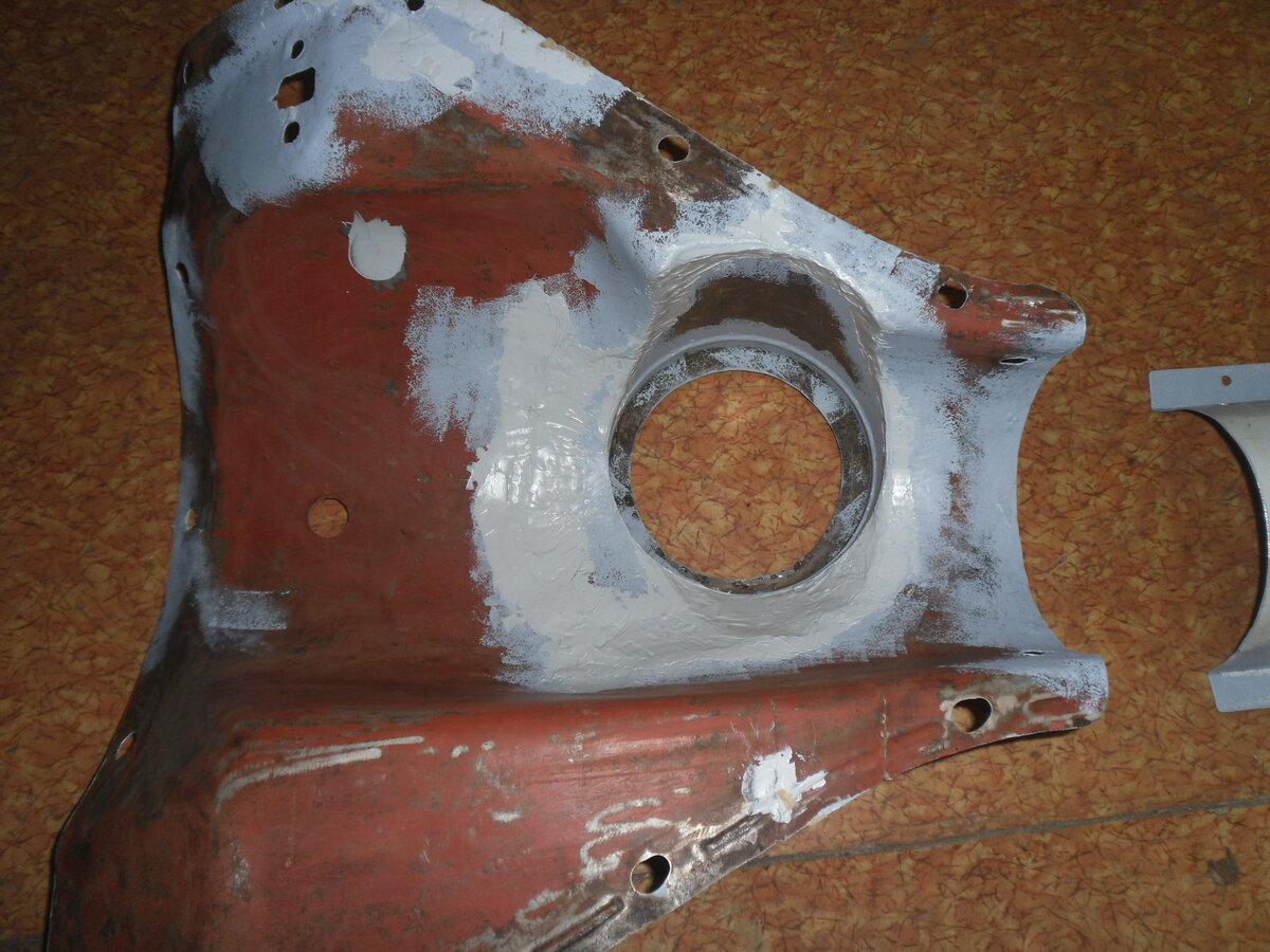

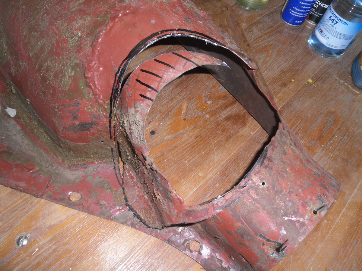

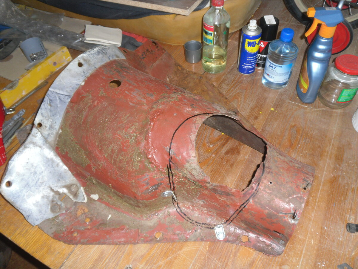

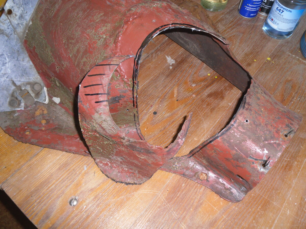

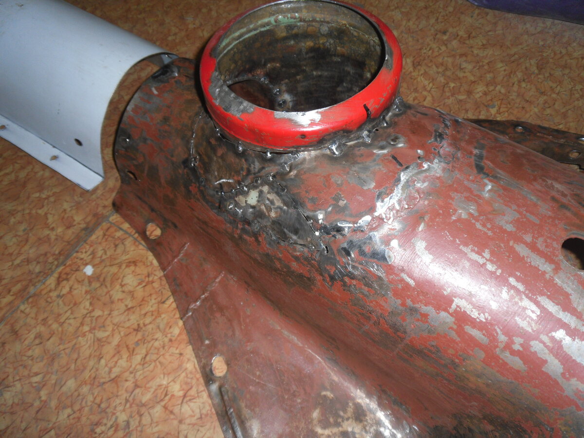

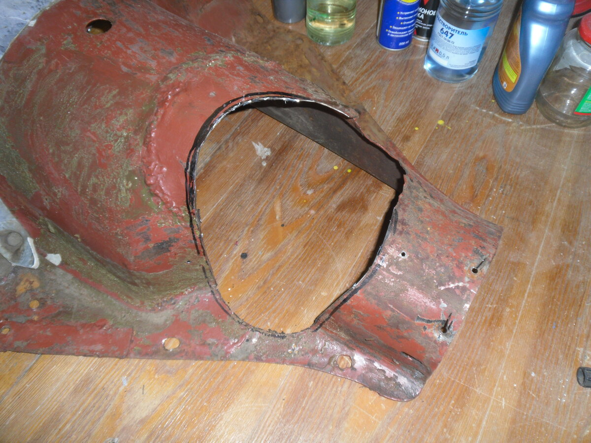

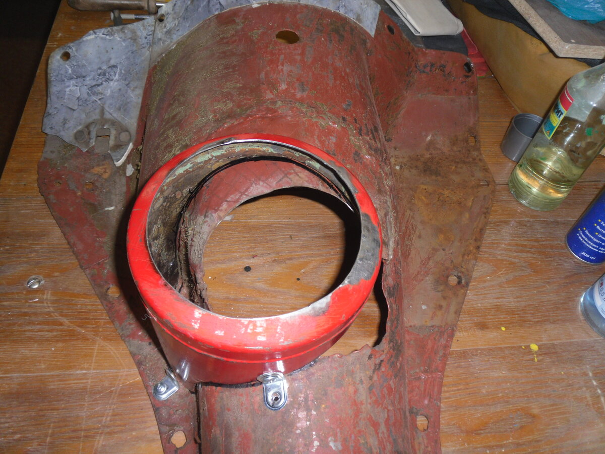

15 ноября. Продолжил заниматься Черепахой. Снял с машины, вырезал лишнее, отдирал линолеум и клей Момент. Люто приклеили его. Выстукивал, подгонял по месту, рассверливал отверстия. Долго мусолил пыльник, но встал как надо.

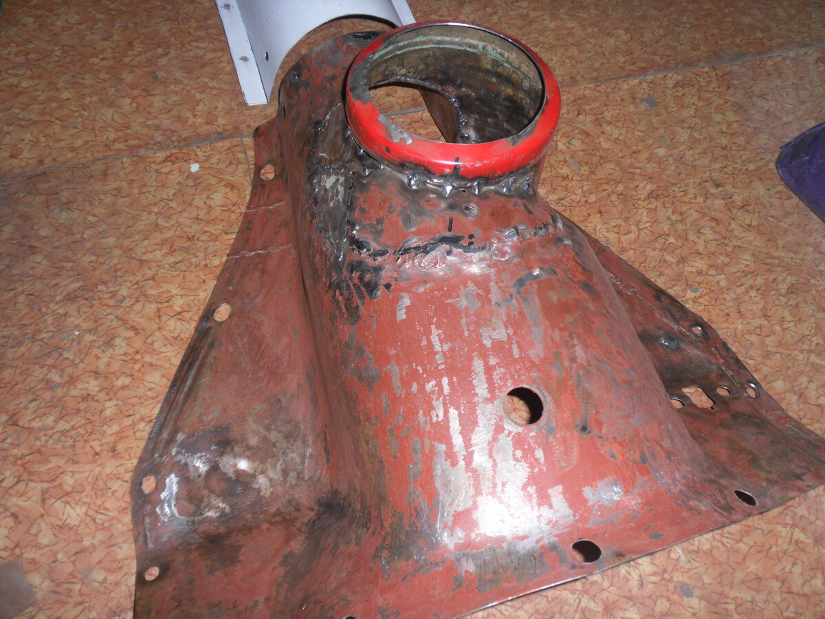

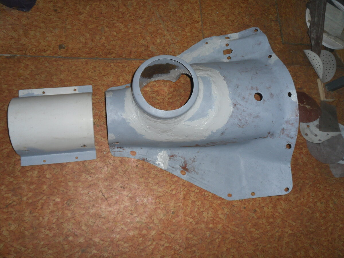

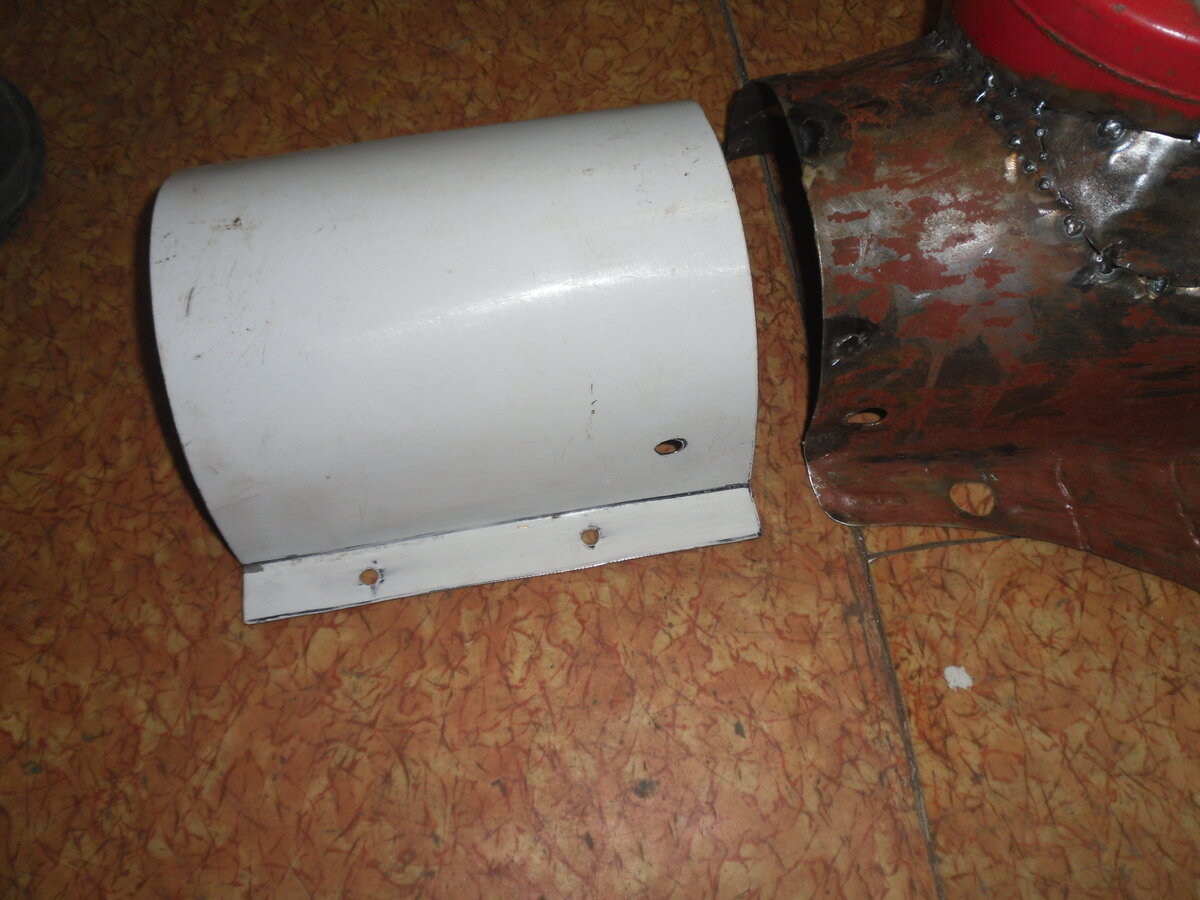

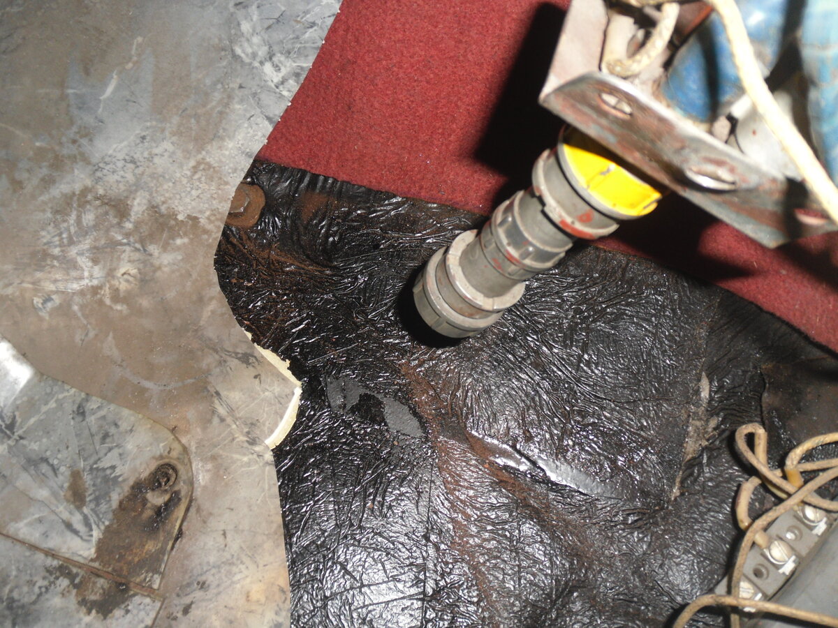

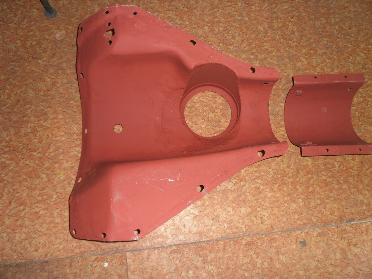

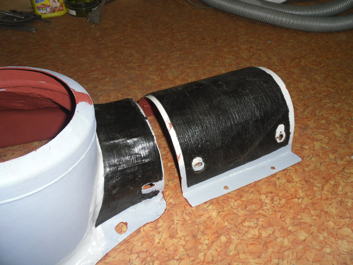

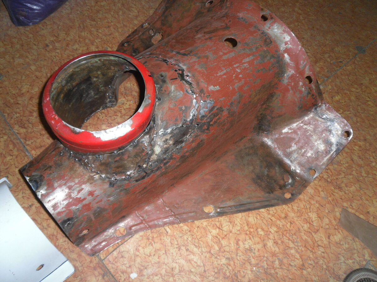

24 ноября. Кое-чего вырисовывается. Прихватили сваркой, зачищал, выпрямлял. Садится на место, заодно изготовил съёмный элемент тоннеля.
Старый элемент тоннеля был настолько "корявый", что его решил не использовать.

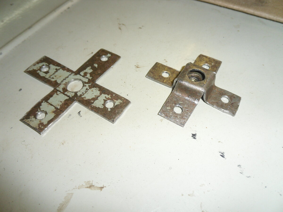

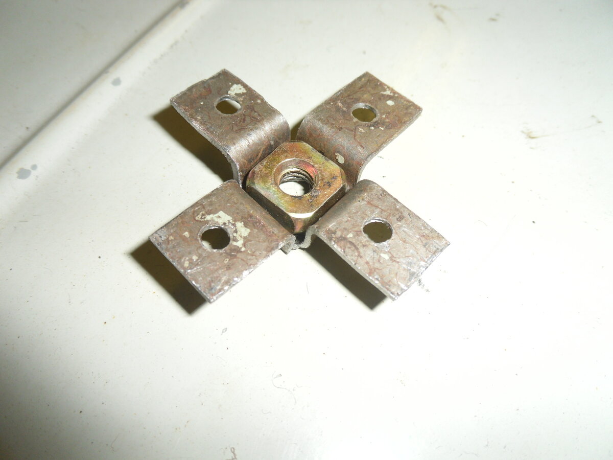

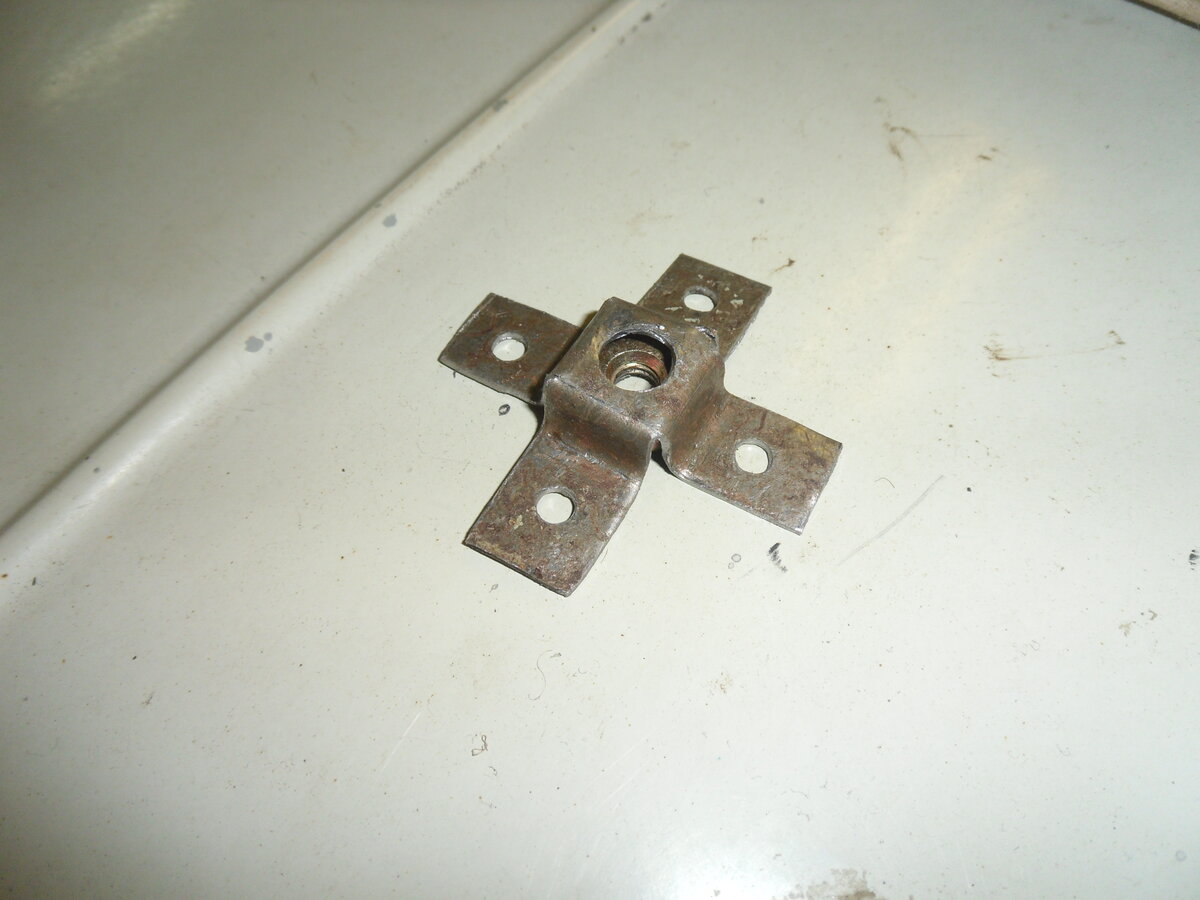

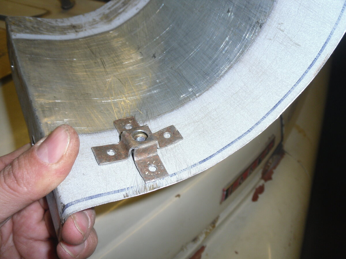

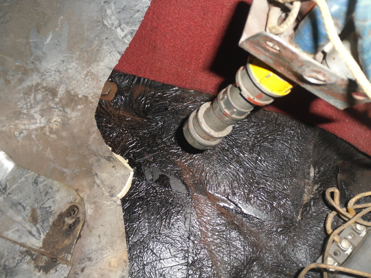

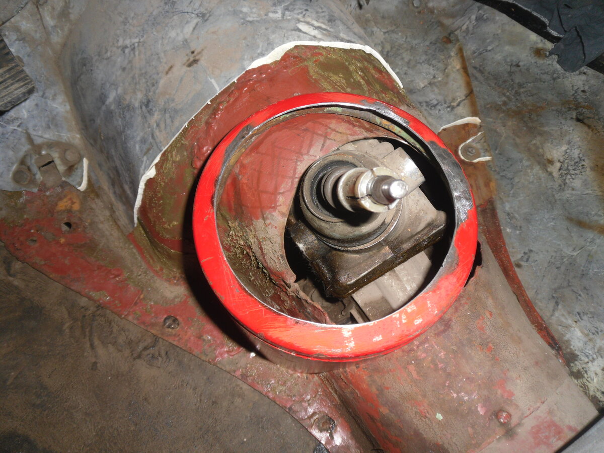

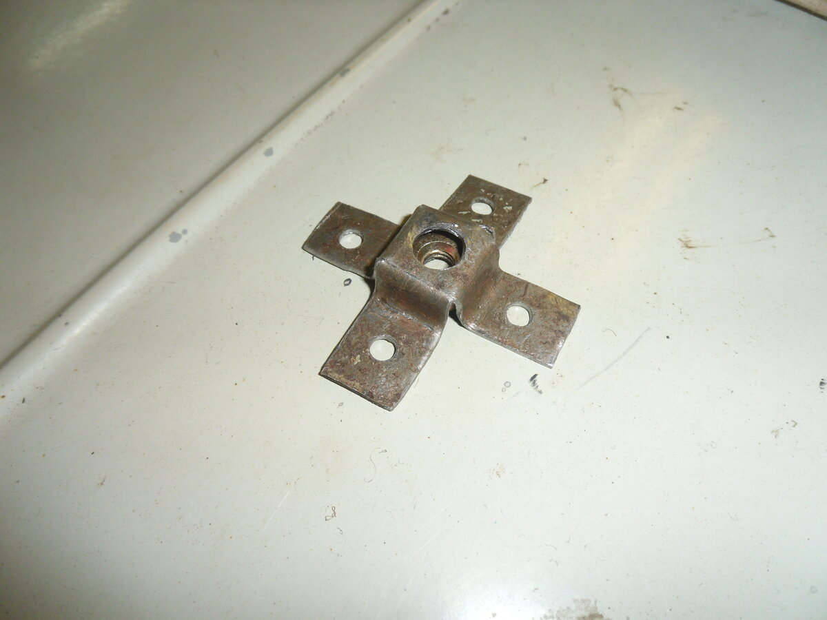

Кстати черепаха держалась только на двух болтах. Путём долгих "ковыряний" отвёрткой в полу под слоем наплавленой вибры обнаружил ещё 8 закладных под болты. Резьбу прогонять не пришлось, все живые - болты вкрутились. Утрачены только две закладные в районе педалей. Их надо будет в дальнейшем приварить.

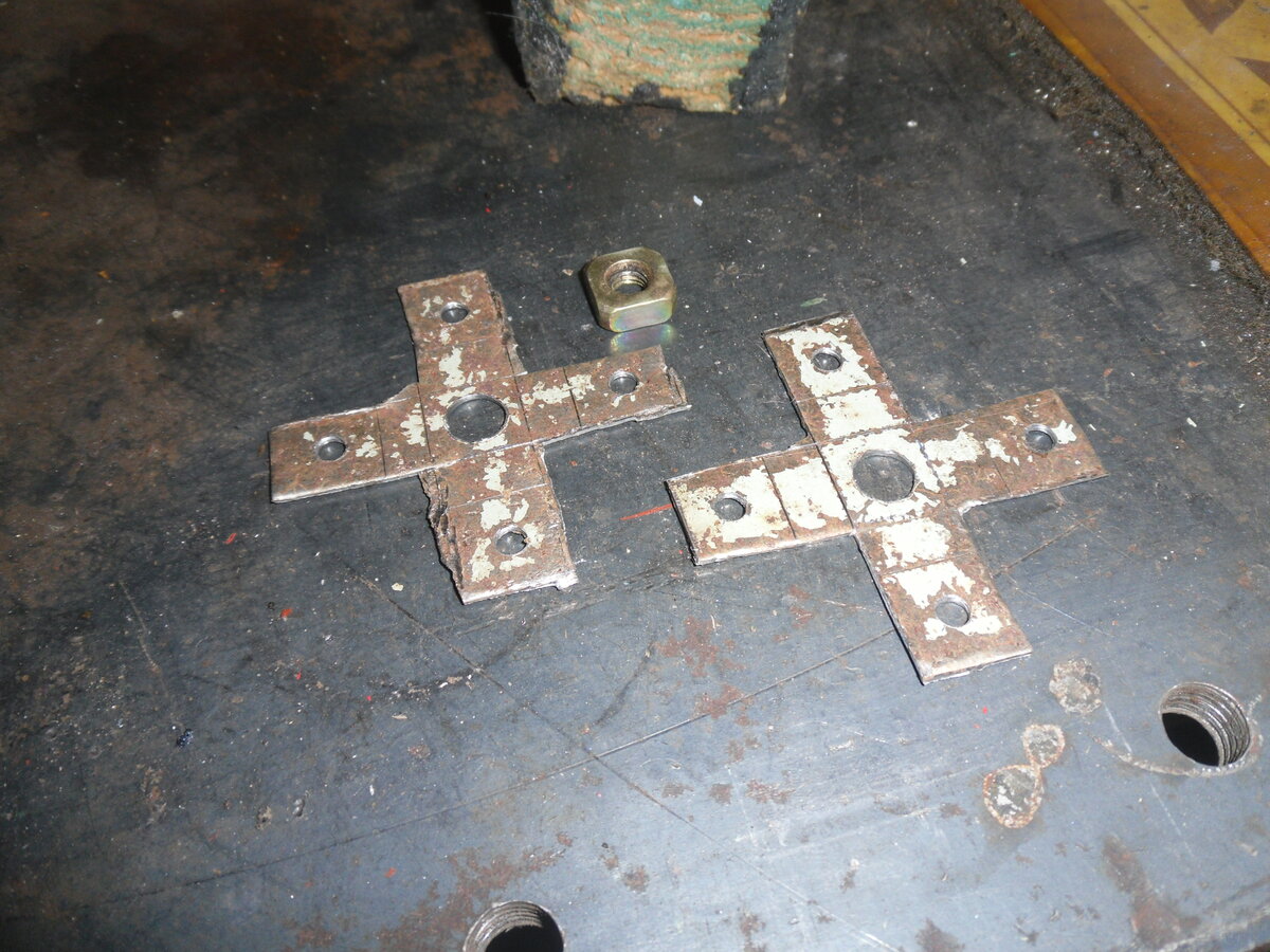

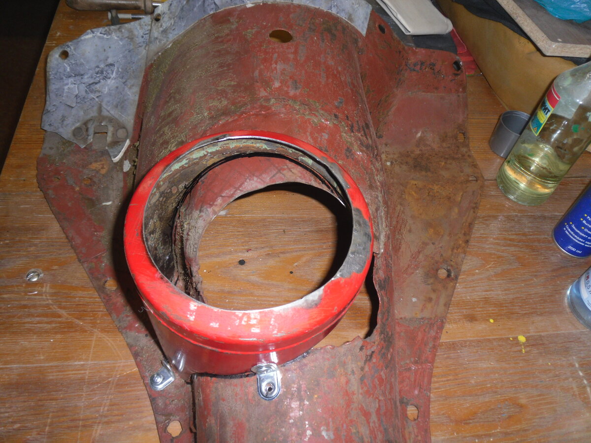

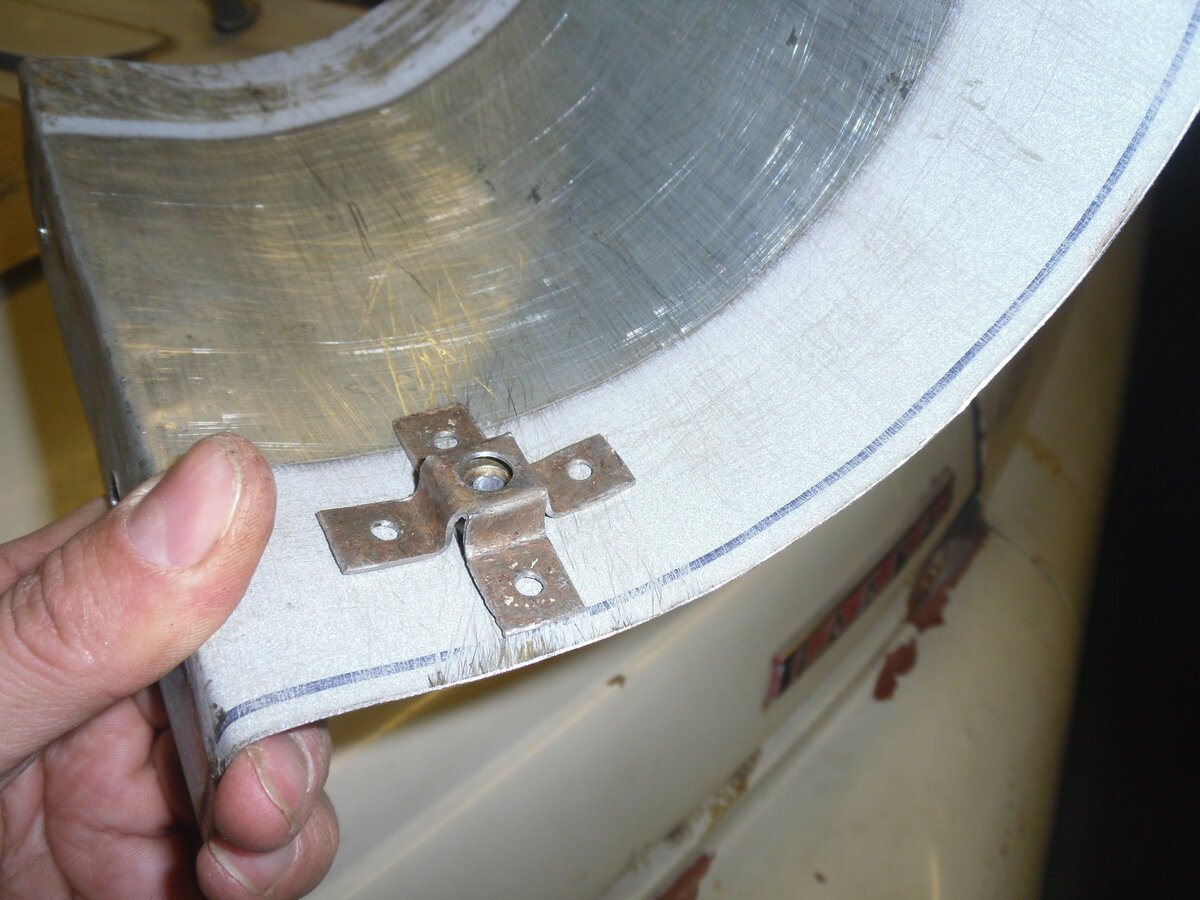

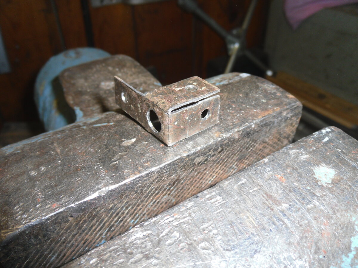

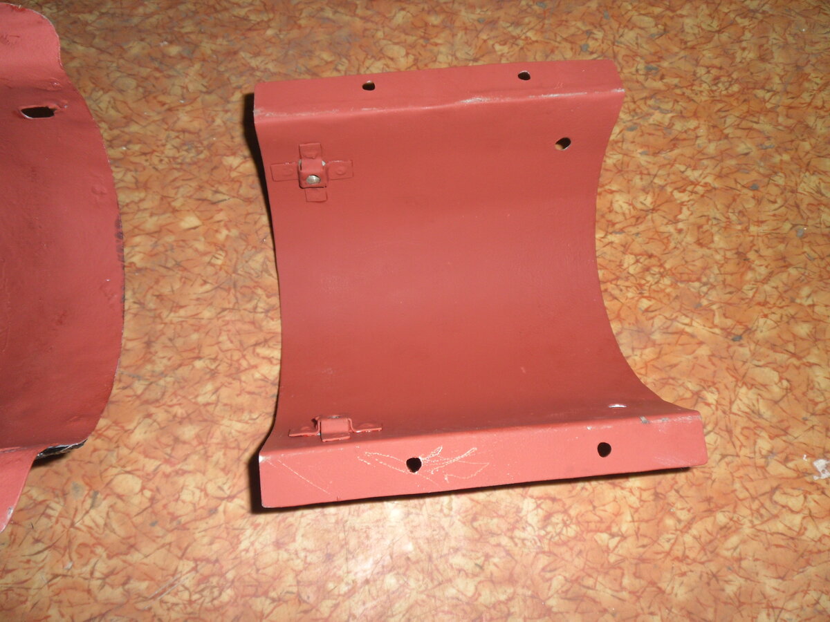

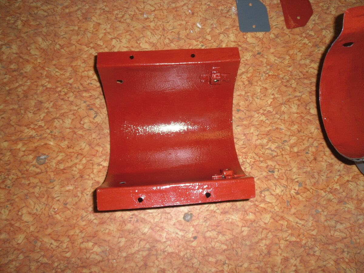

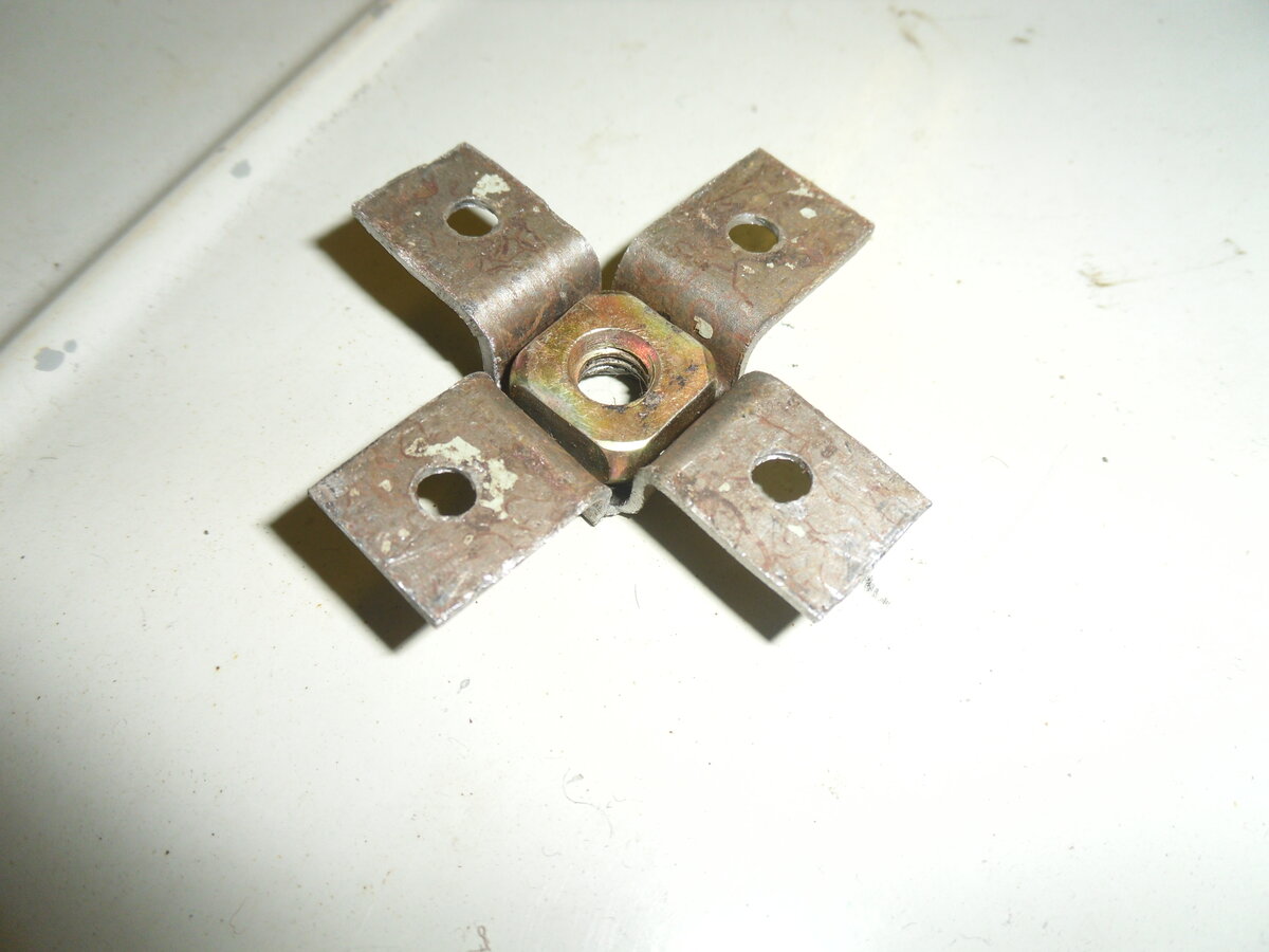

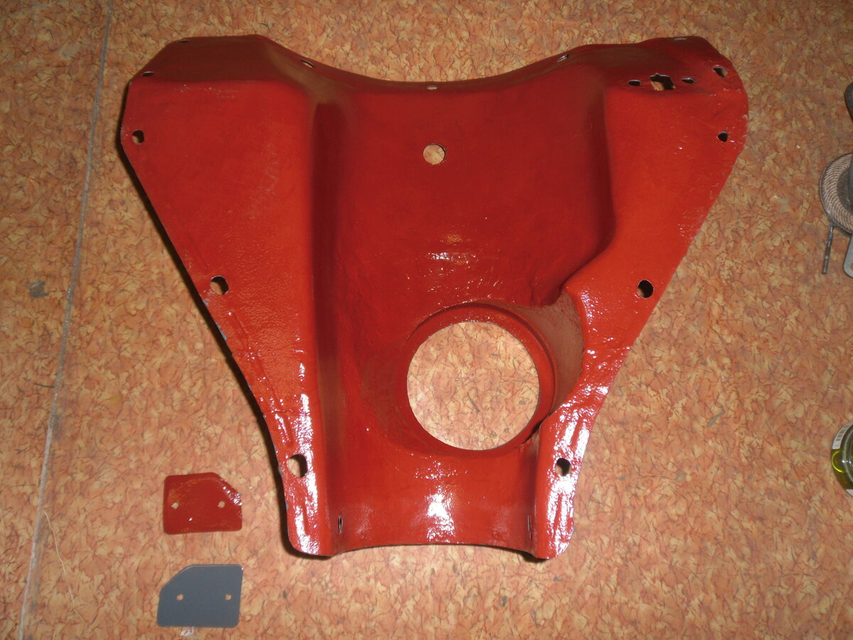

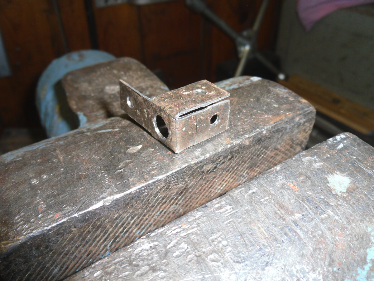

26 ноября. Сегодня сделал только закладные для крепления черепахи к тоннелю пола. Так как поиски их (закладных) в магазинах ничего не дали, в "Ретродеталях" заказывать только их - не рентабельно, надо уж целую посылку, в итоге сделал сам.
Делал только из спортивного интереса, ибо время затраченное на пару деталей (2 часа) того не стоит.
Завтра продолжим "колзозить" Черепаху, зачистка, грунтовка и пусть сохнет, далее герметик, шумка и окраска. Серьёзно по времени получается.
С выкройкой коврика придётся мучится

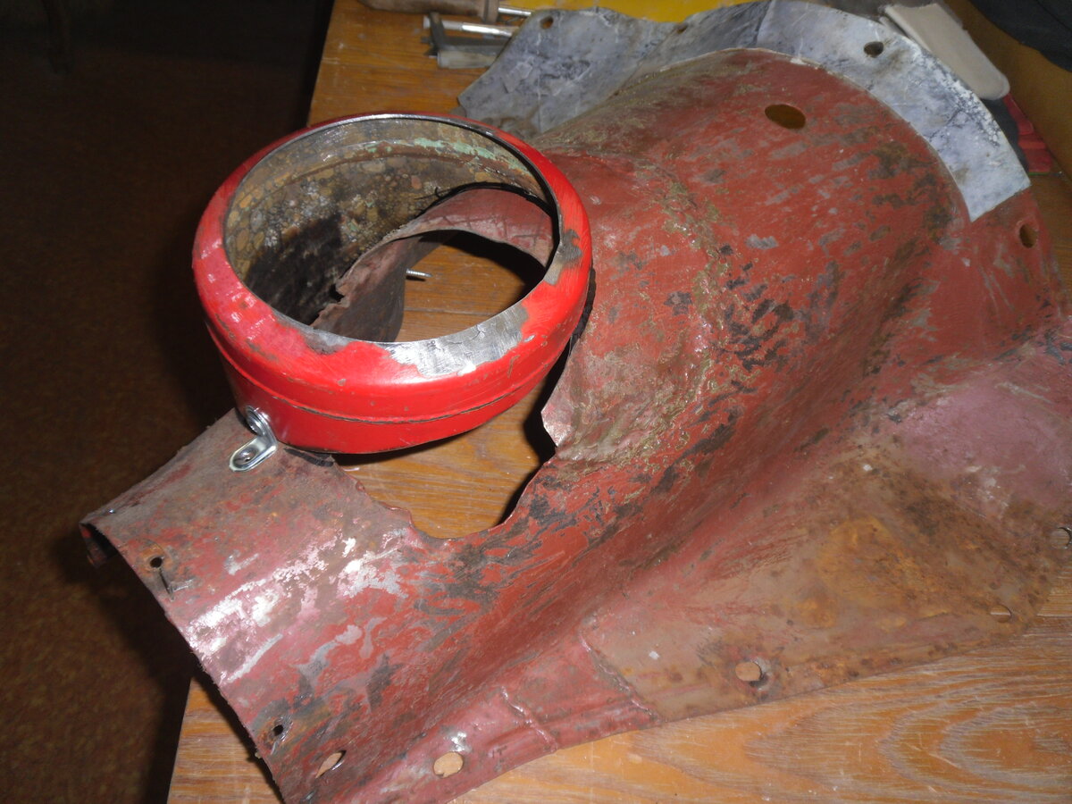

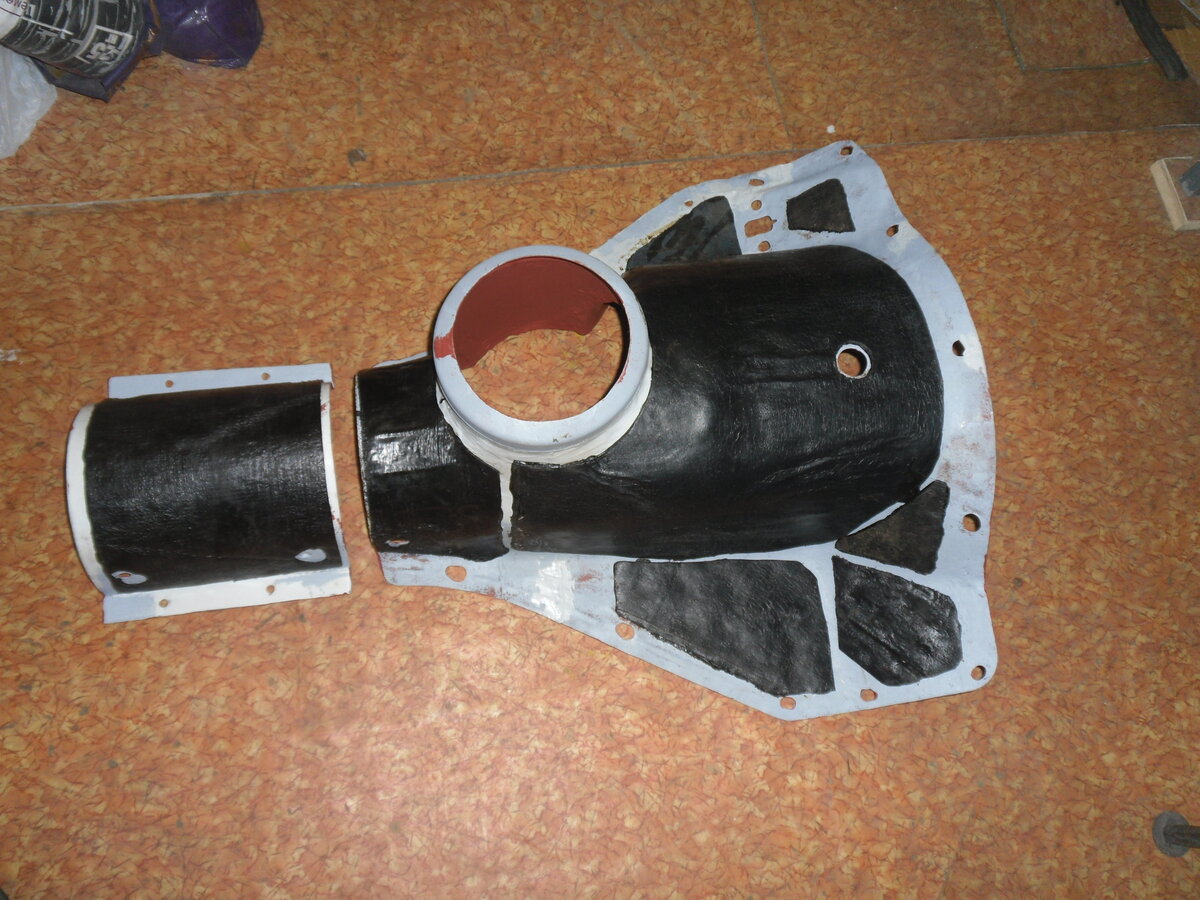

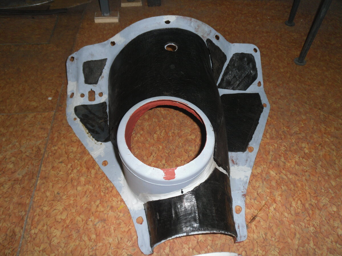

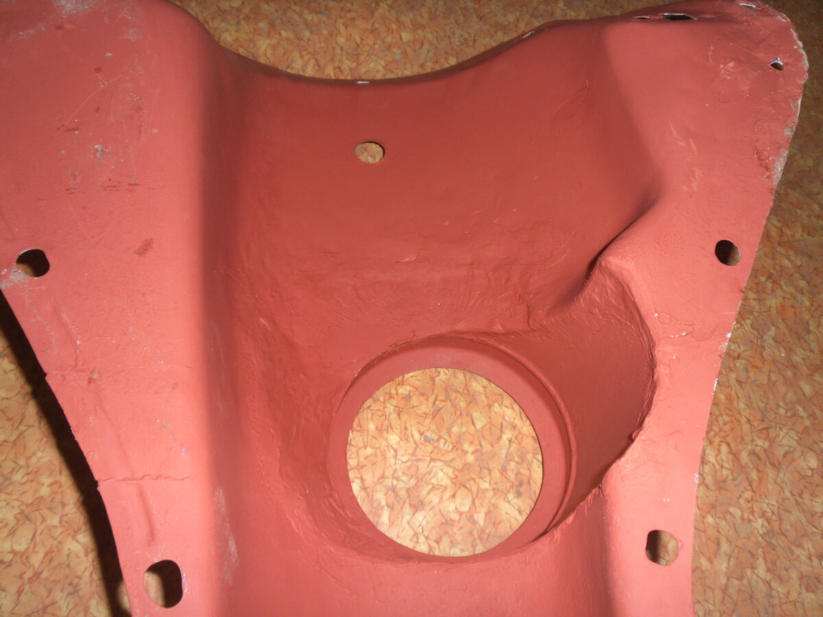

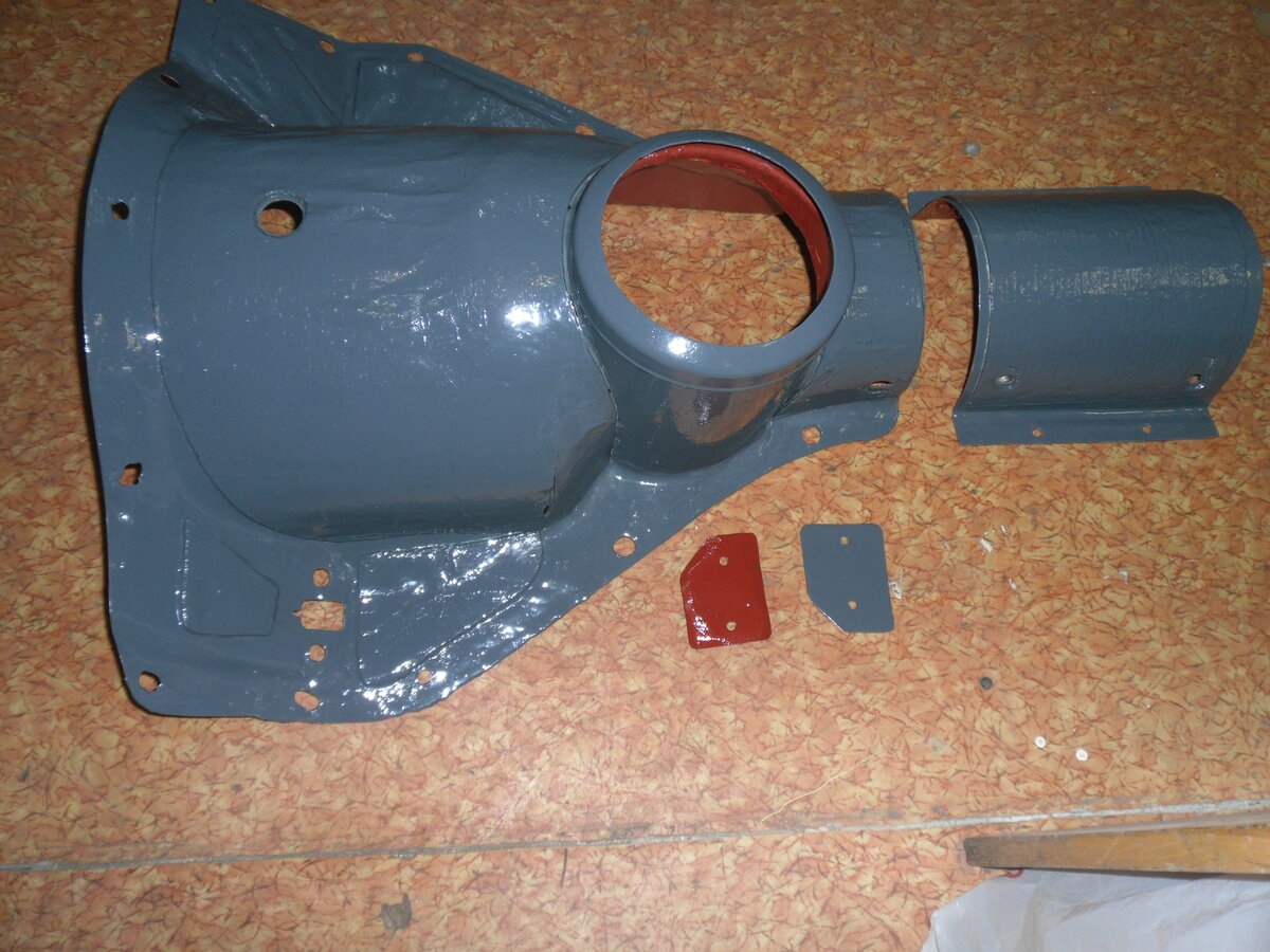

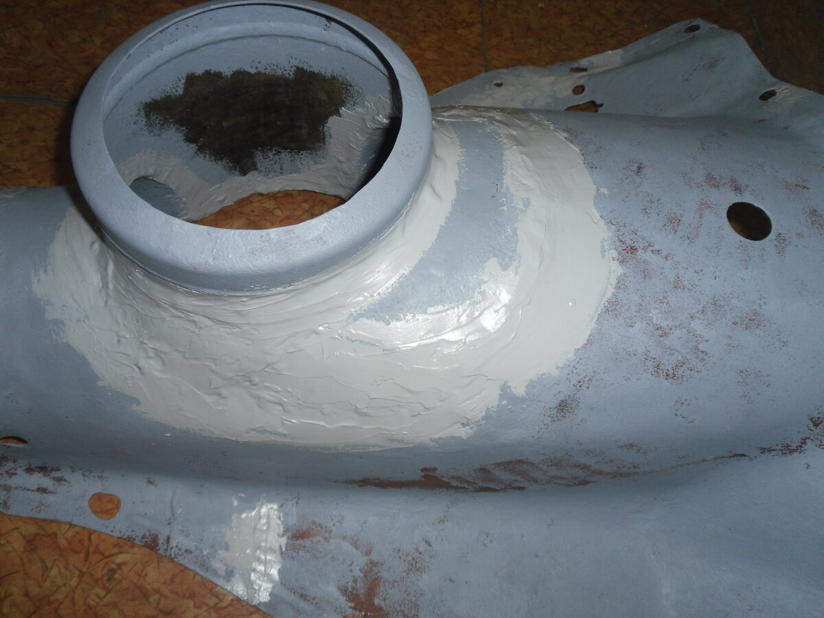

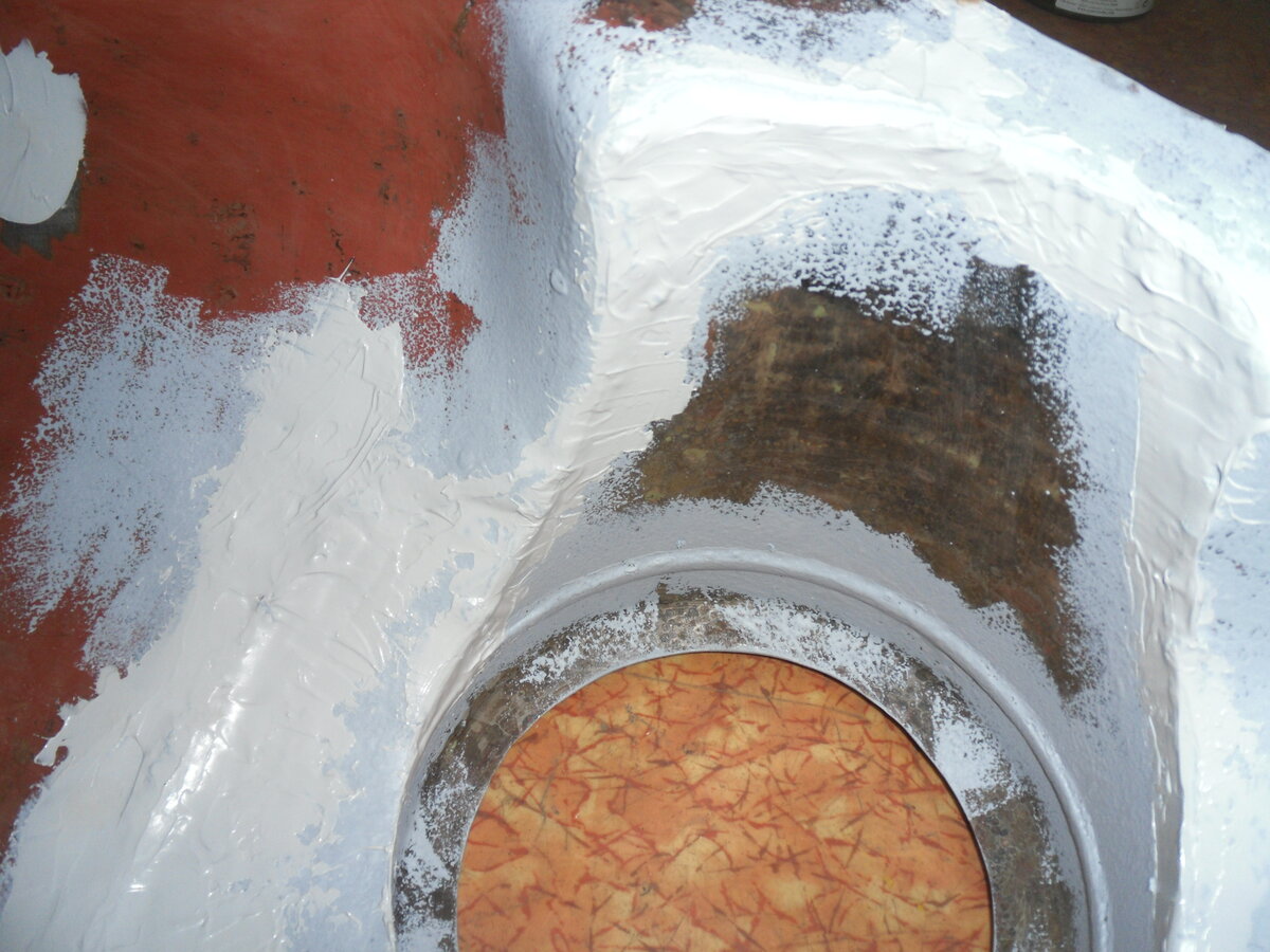

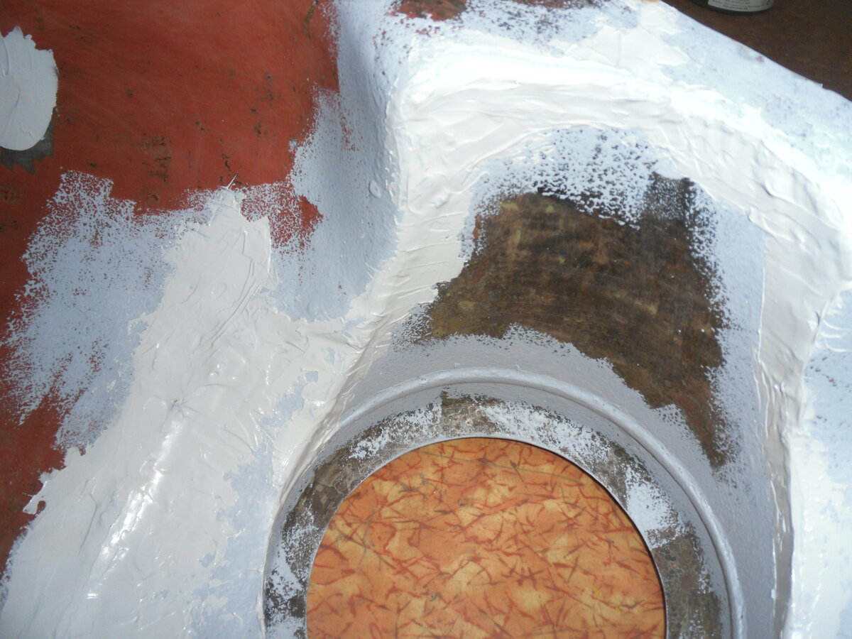

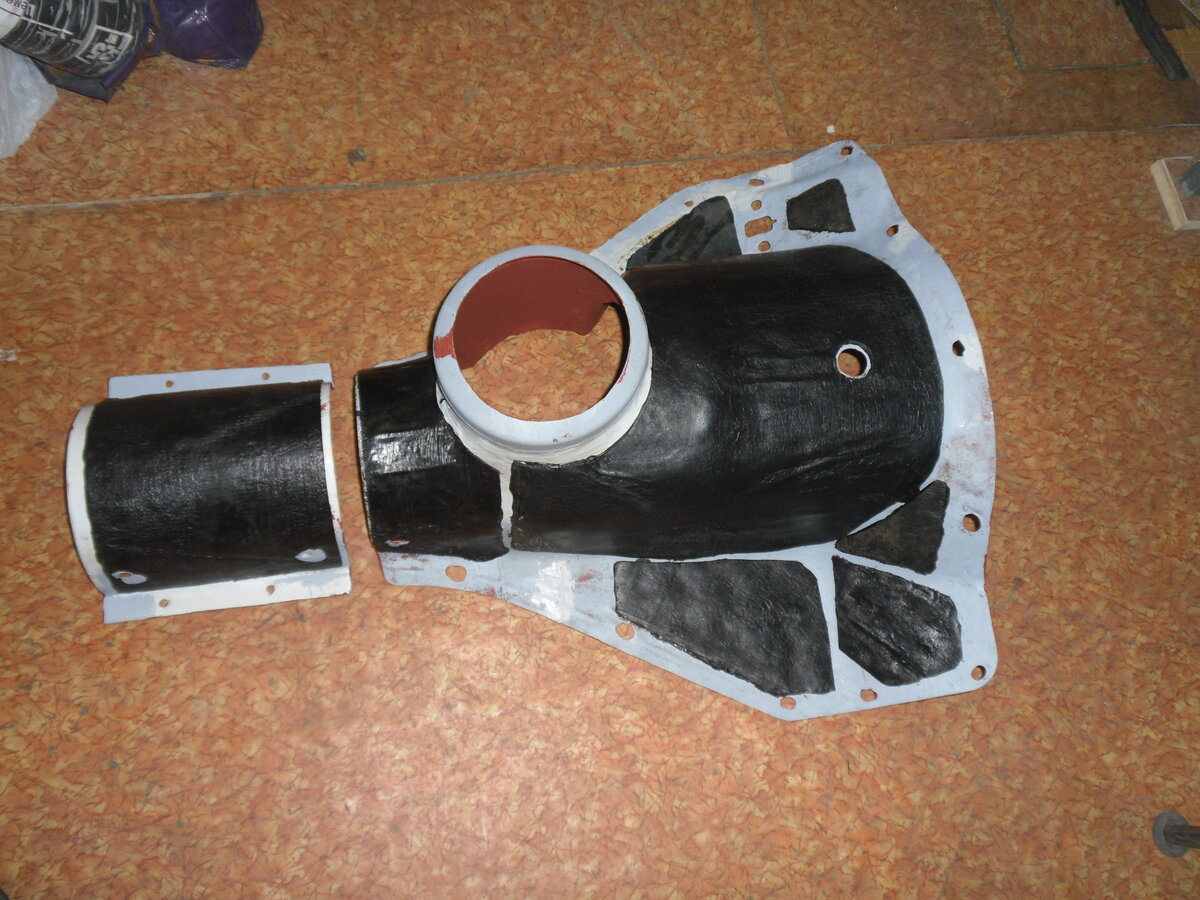

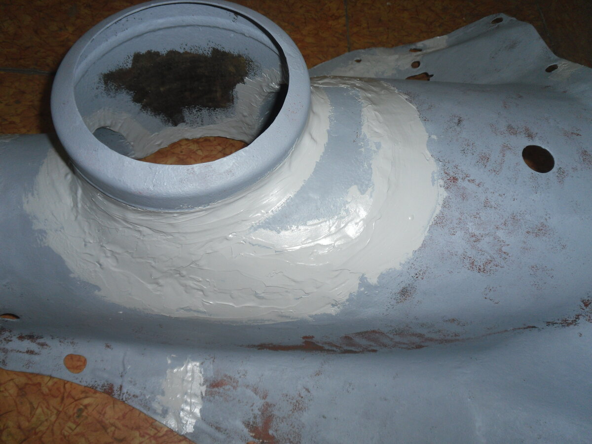

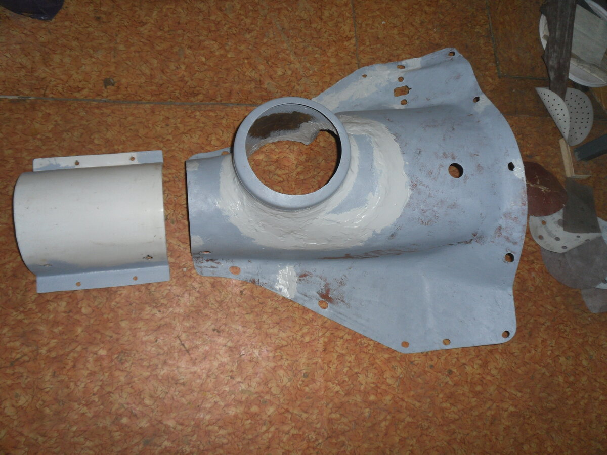

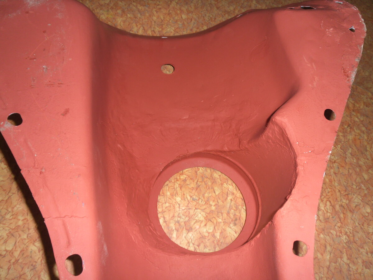

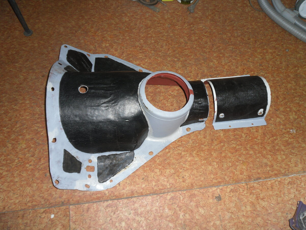

На неделе "продолжил колхозить" Черепаху. Сначала ржавые места - Цинкарём, сохнет, затем долго ошкуривал, потом Виковская двухкомпонентная грунтовка и шовный герметик. Пока так сохнет.

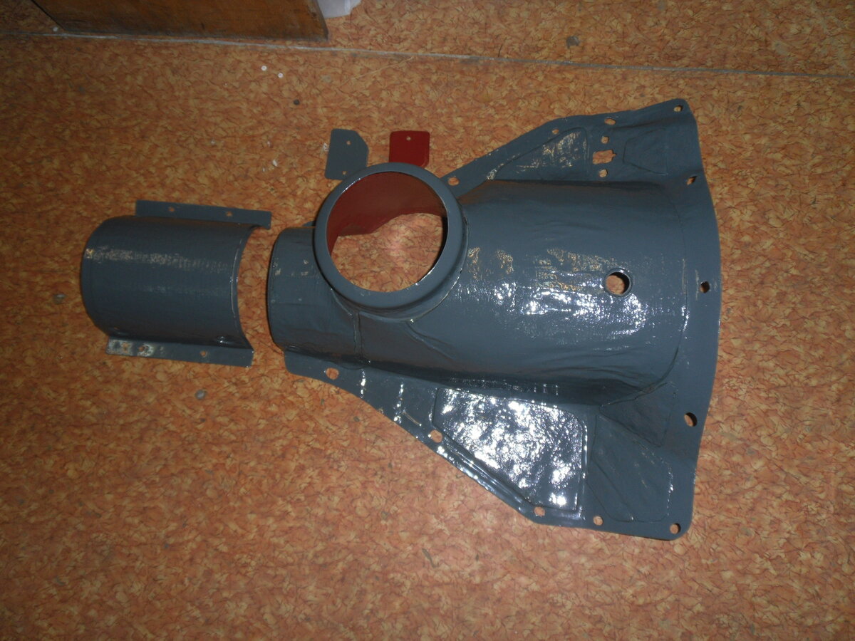

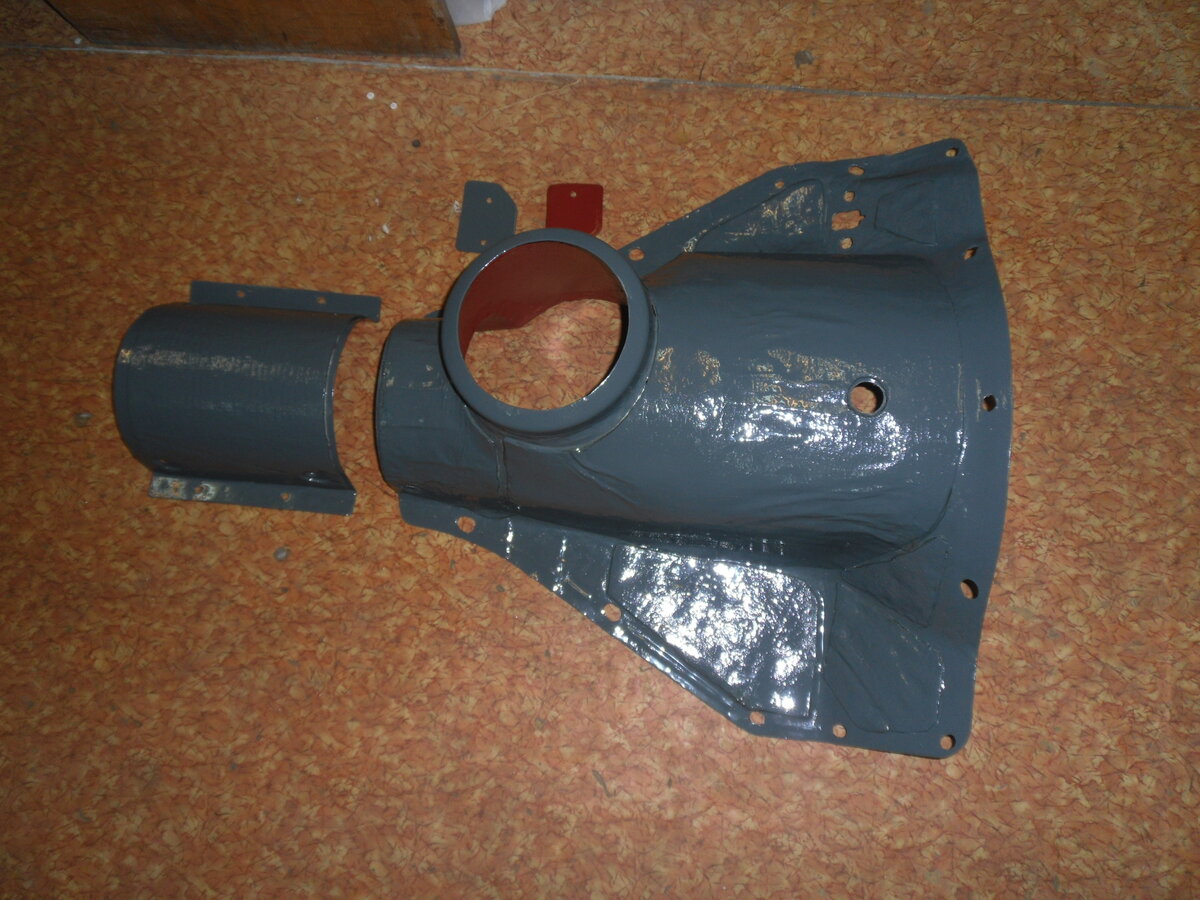

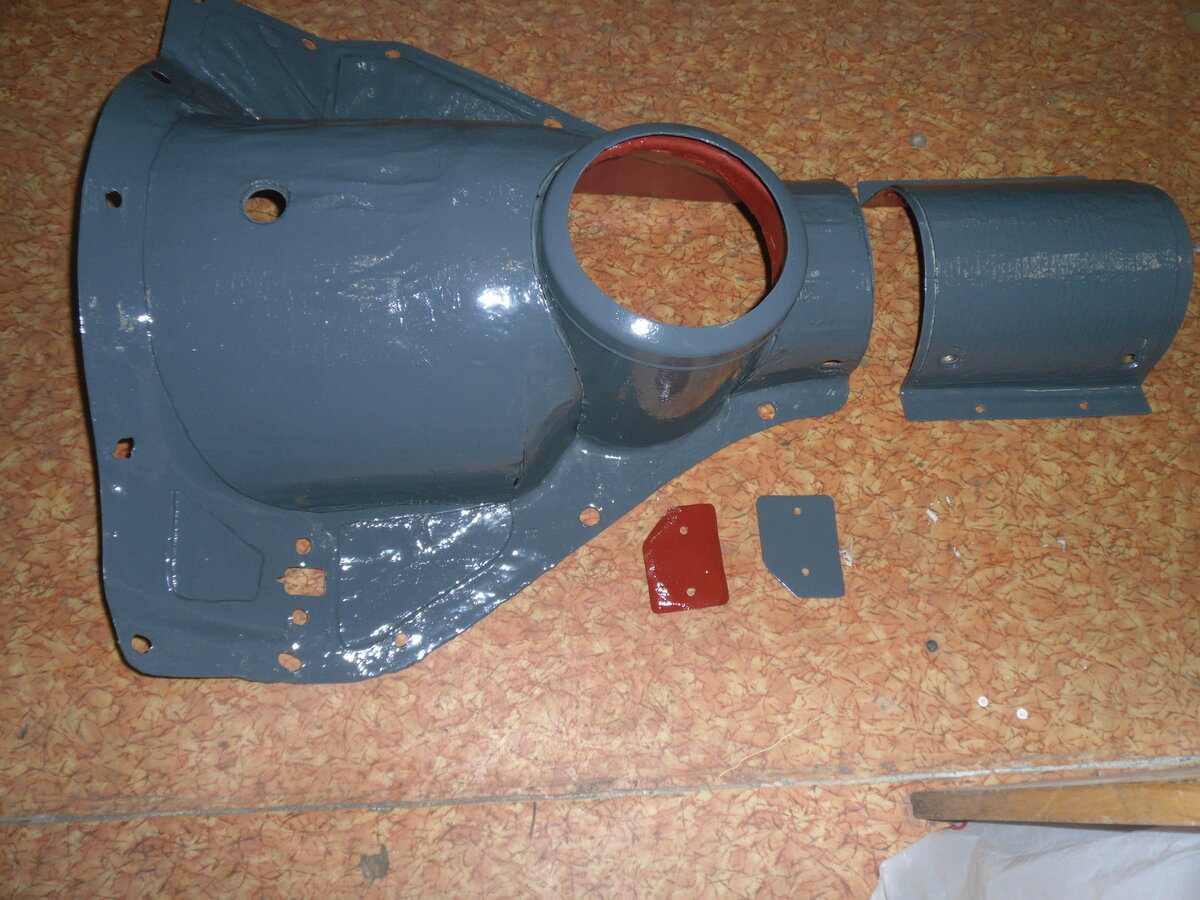

Спасибо! В пятницу и сегодня немного поработал. "Грунтанул изнанку" суриком и наклеил вибру. Сегодня покрасил, но не фоткал. По сурику видимо придётся пройтись ещё раз (грунт оказался матовым) либо бесцветным лаком либо Виковской краской - по цвету она как сурик - красно-коричневая.

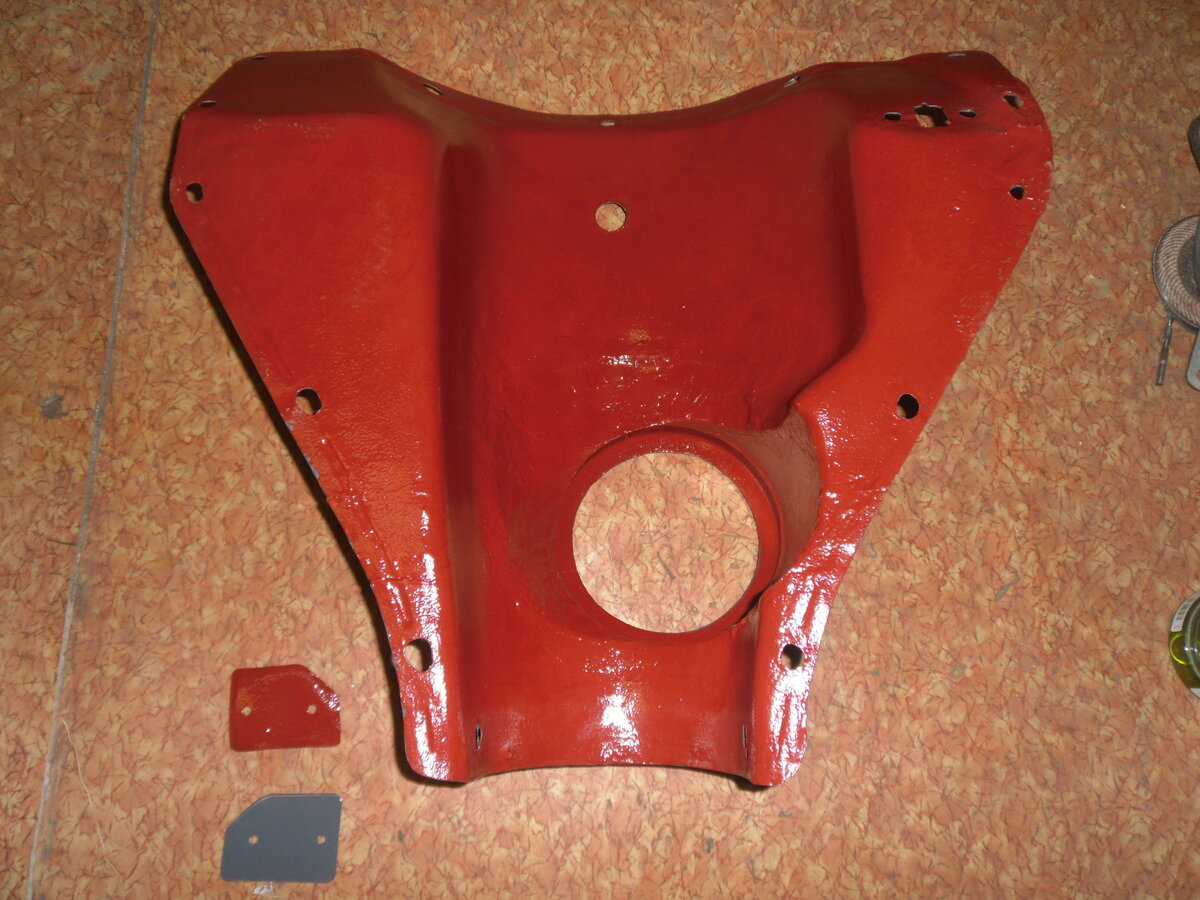

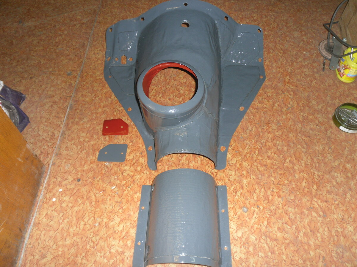

На неделе красил черепаху. "Изнанку" ещё раз суриком, а затем бесцветным лаком, поскольку сурик оказался неприлично матовый. "Наружку" черепахи пришлось проходить два раза, после первого раза просвечивали герметик и "вибра". Трёхмесячная "пляска" с черепахой подходит к концу. Подсохнет окончательно - изготовлю резиновый прокладки... и на законное место её ставить)))

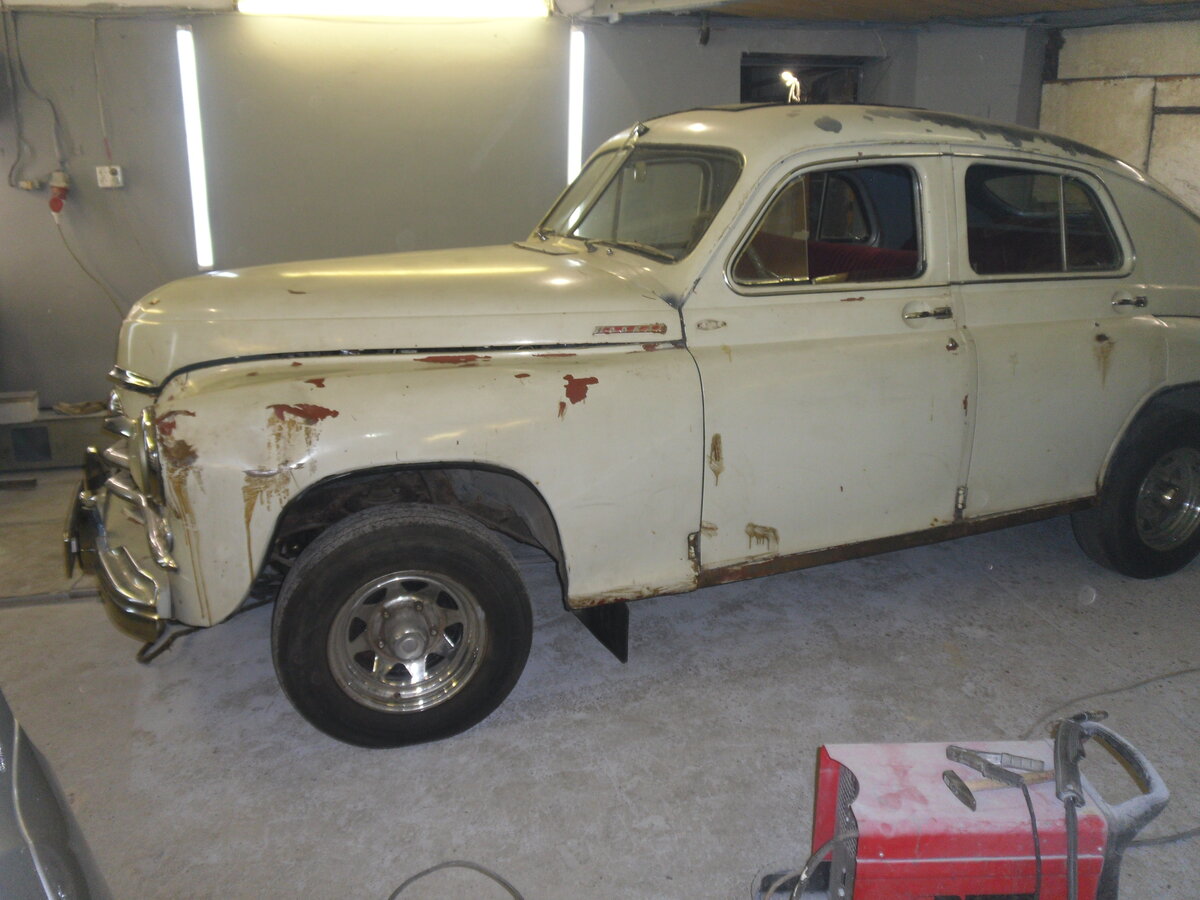

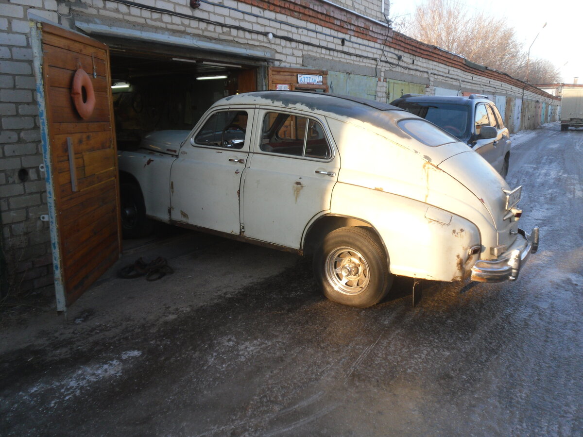

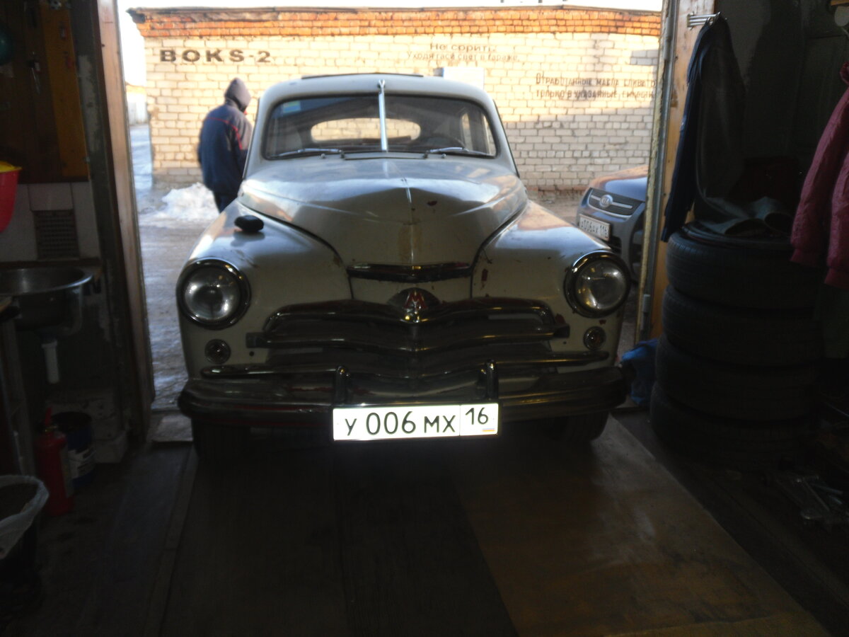

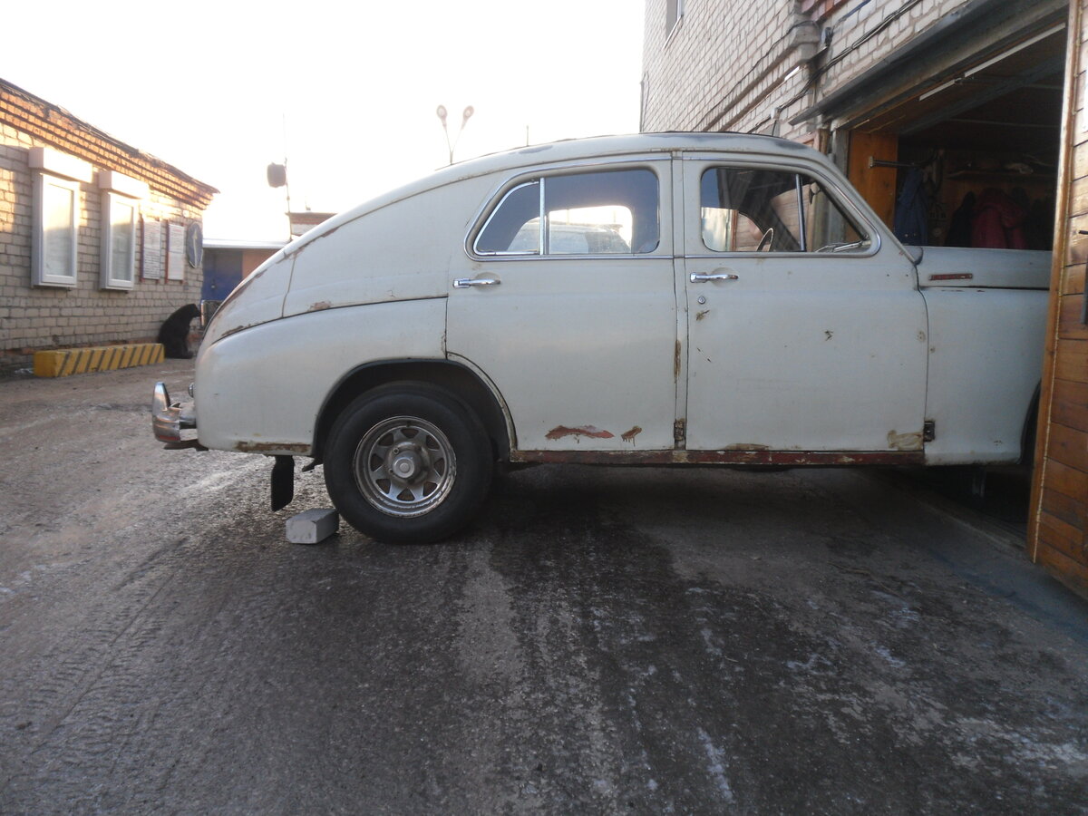

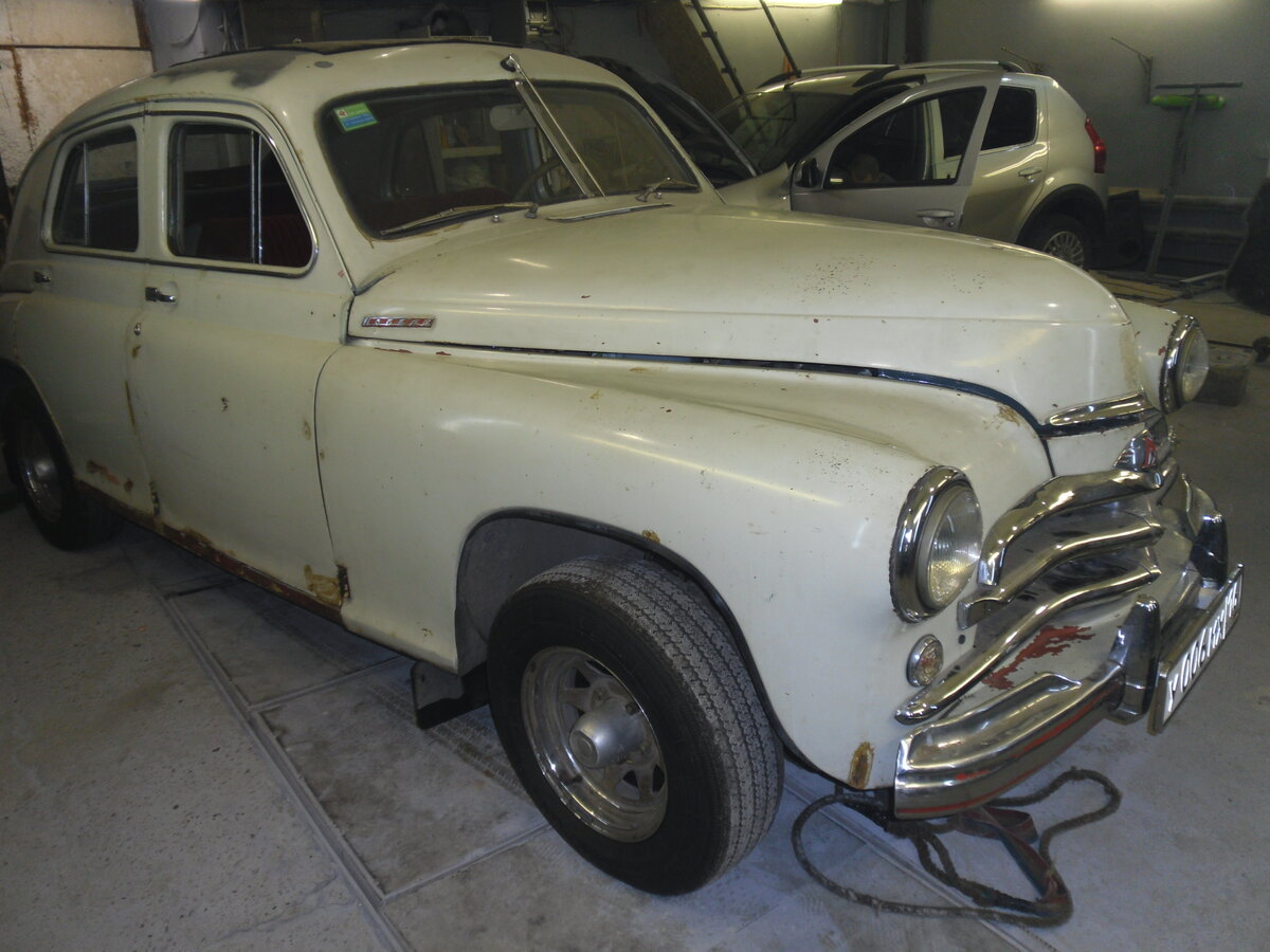

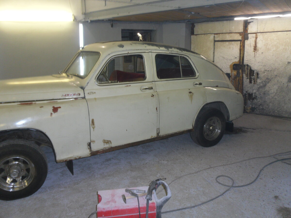

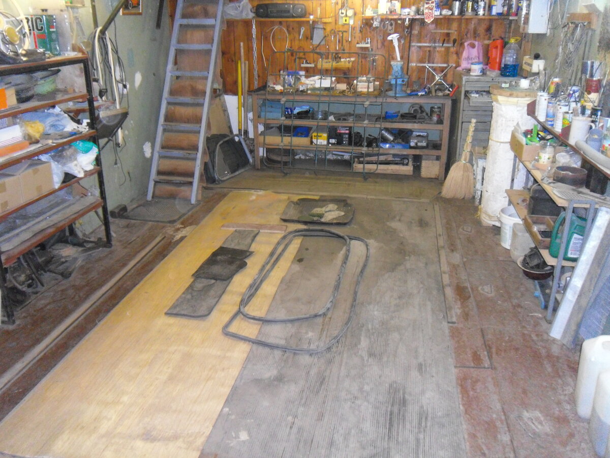

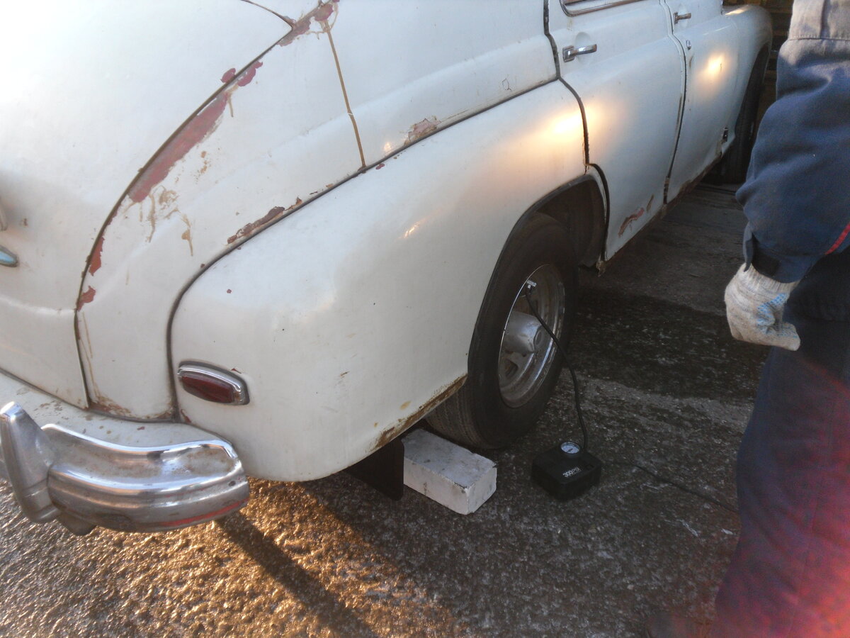

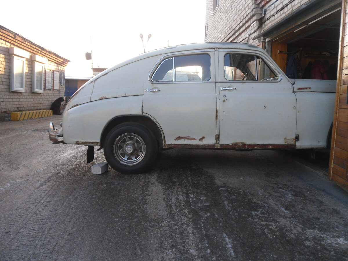

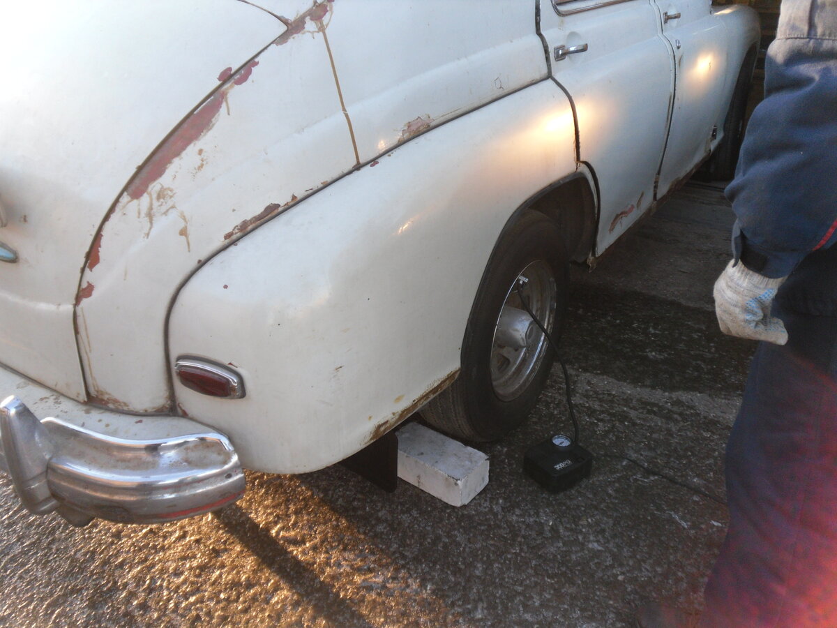

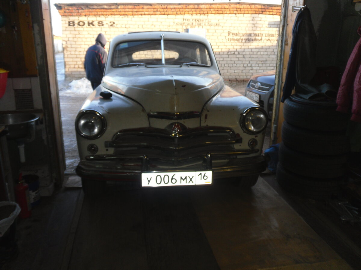

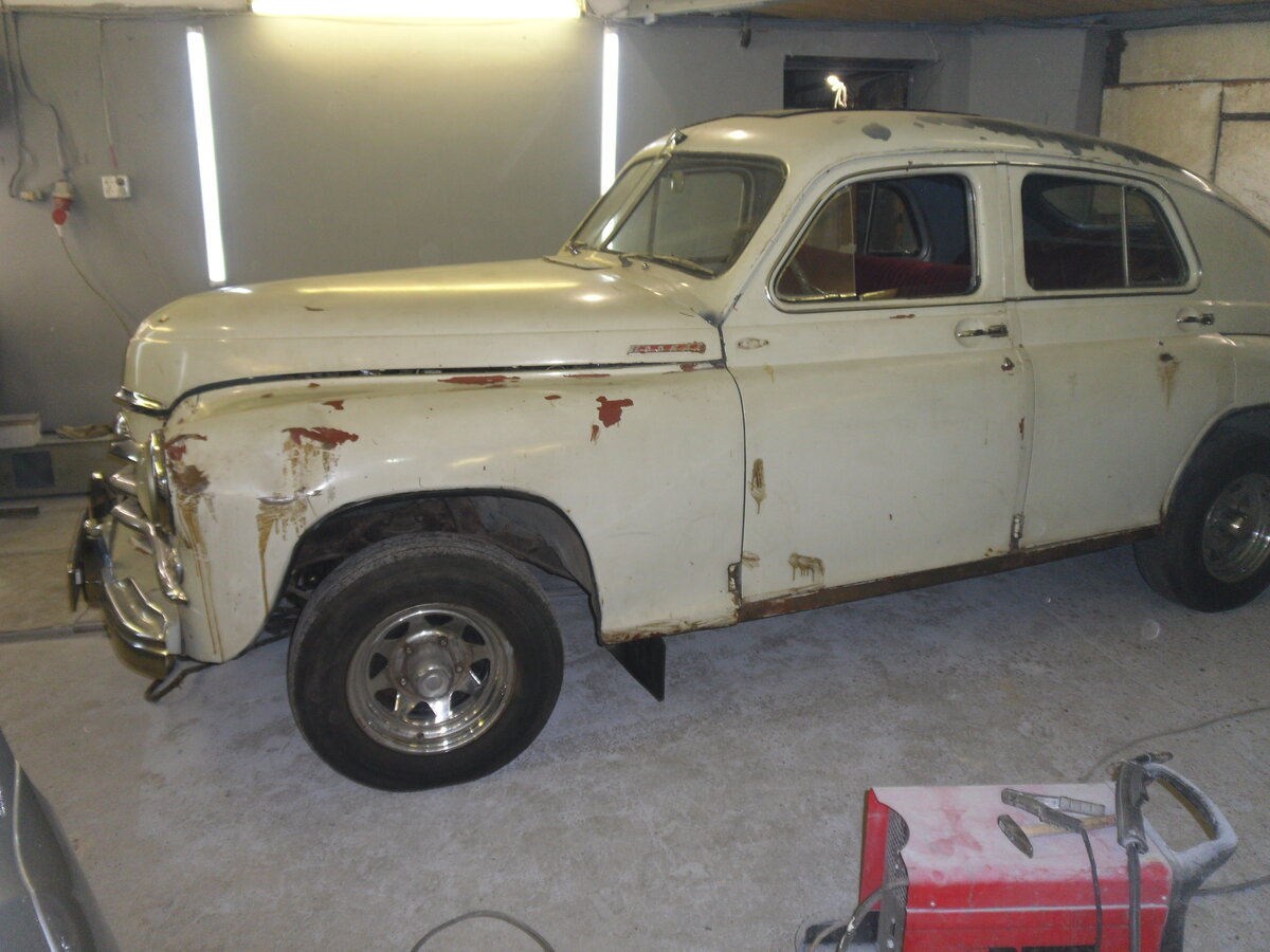

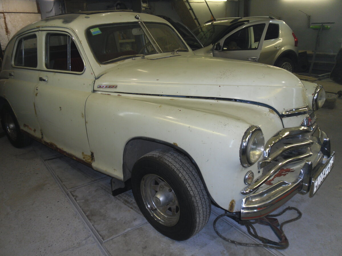

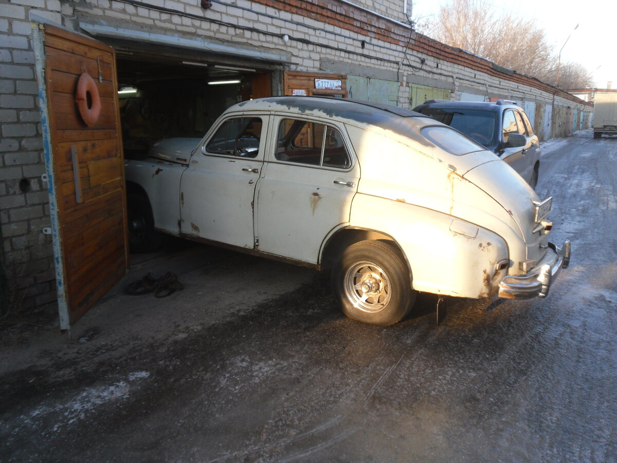

Сегодня выкатили из гаража Победу. Перегнали в гараж-автосервис на соседней аллее нашего ГСК. Вчетвером еле вытолкали, колёса заметно подспустили и плохо крутились. Накачали, развернули, на лямке дотащил её до сервиса. Без машины в гараже как-то сразу неуютно стало, пусто очень и грустно(((.
В сервисе сделали кое-какие сварочные работы по мелочи (закладные гайки в дверях, усилитель под панелью где бардачок и т.д.). Это будет задел на зимние месяцы - можно спокойно делать дверные карты, поставить бардачок, накладки на пороги и коврики в салон. А, бензобак ещё надо из нержавейки доделать.
Таков план на зиму. Ну и по передку (горшки фар, подфарники) надо готовить на весну детальки.
Машине поездка понравилась))).
На обратном пути дал кружок по территории ГСК, что-бы колёса разработались. Заталкивали в гараж уже втроём, было легче, чем выкатывать. Правильно говорят, что машина должна не стоять, а ездить)))
