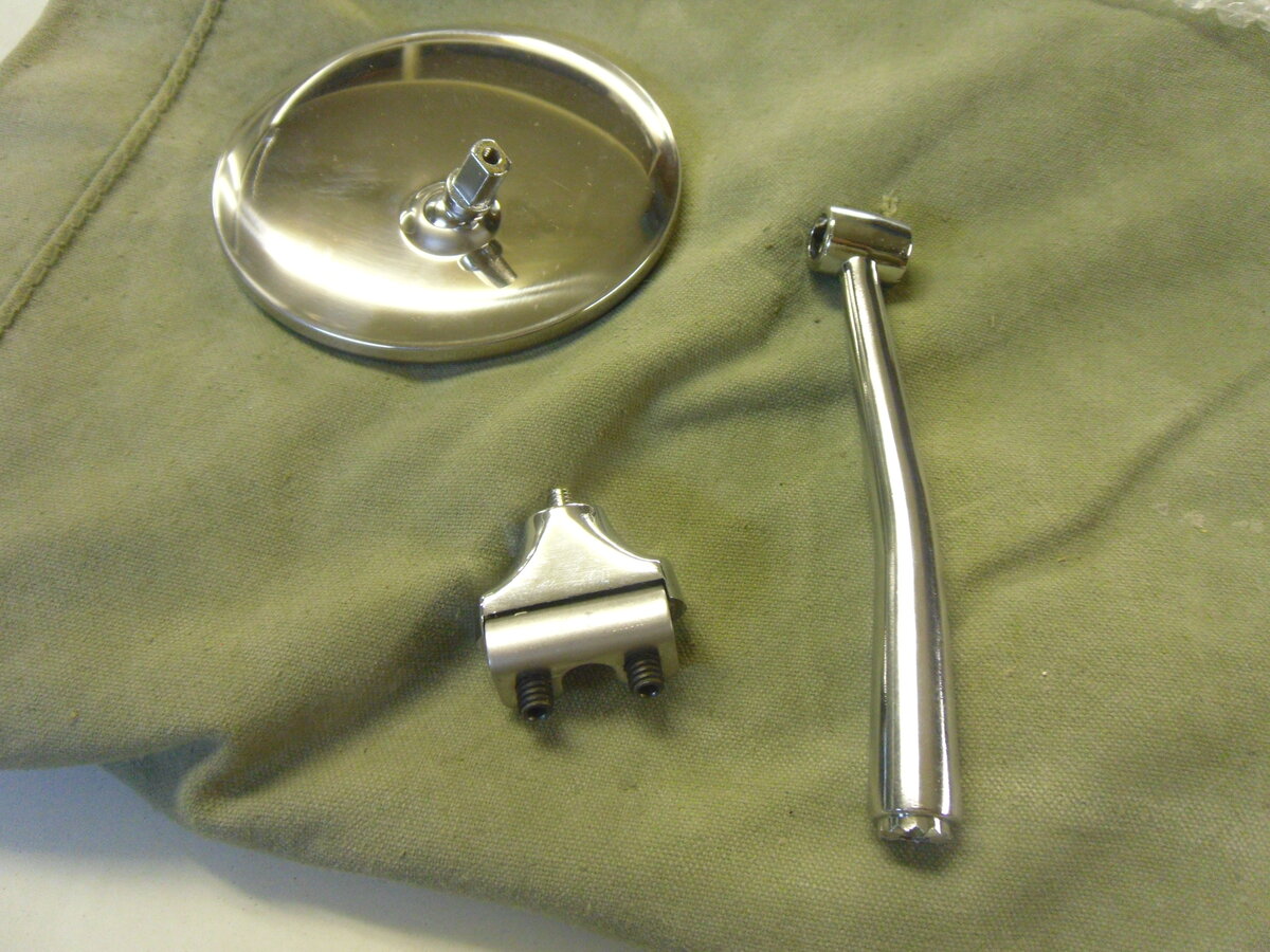

Давайте, вдруг получится. Я ножку не пробовал гнуть, мне кажется - сломается.
Реакции: Холоднов
3 149
6 150

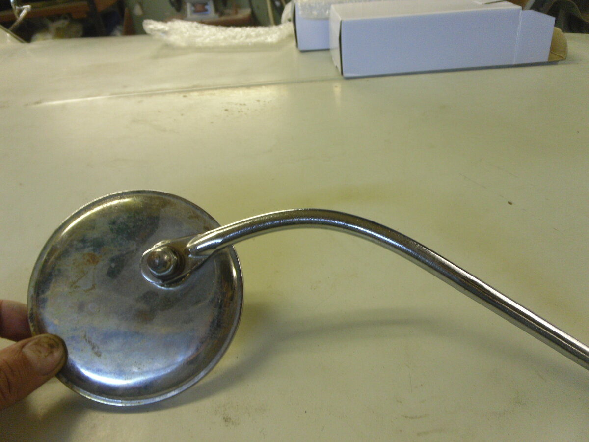

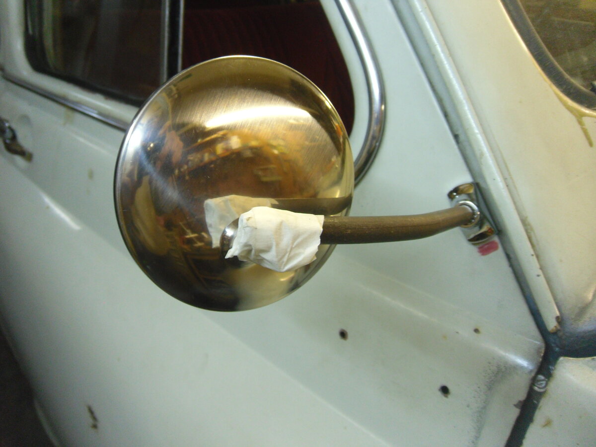

правое без длинной ноги не поможет от слова никак, и будь готов к разгибанию крепежной скобки с стопорными винтиками. металл попадается мягкий, пару раз дверь закрыл, разболталось из за увеличенного зева.
подогнул и подстучал обратно, закрутил, держится. прошла неделя - таже фигня.

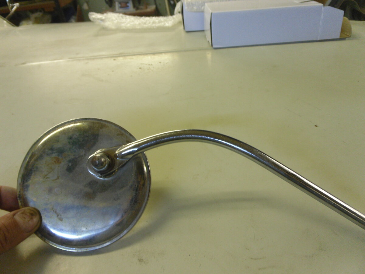

Да, буду делать длинную загнутую ножку со старого зеркала, отпишусь в теме что получится.
Ещё у нового попробую ножку загнуть, но да..., если загнуть то длины всё равно не хватит, а вверху вешать зеркало на 1/3 длины (советует Пика) то не очень красиво....материал ножки не известен, магнитом не магнитится....
Попробую сделать сначала длинную загнутую ножку со старого зеркала, а не получится продолжу эксперимент дальше. Где-то читал, что у 21 Волг правое зеркало было с длинной ножкой, но где не помню....

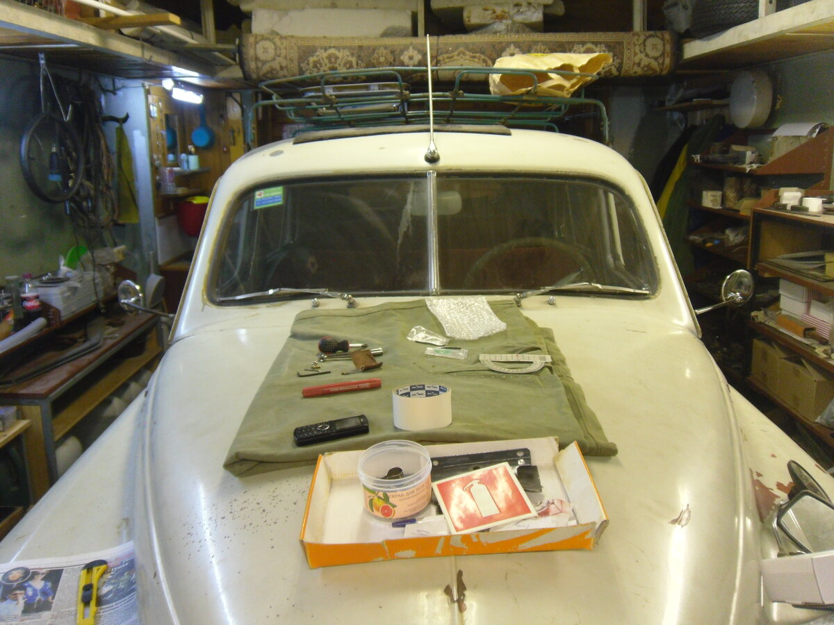

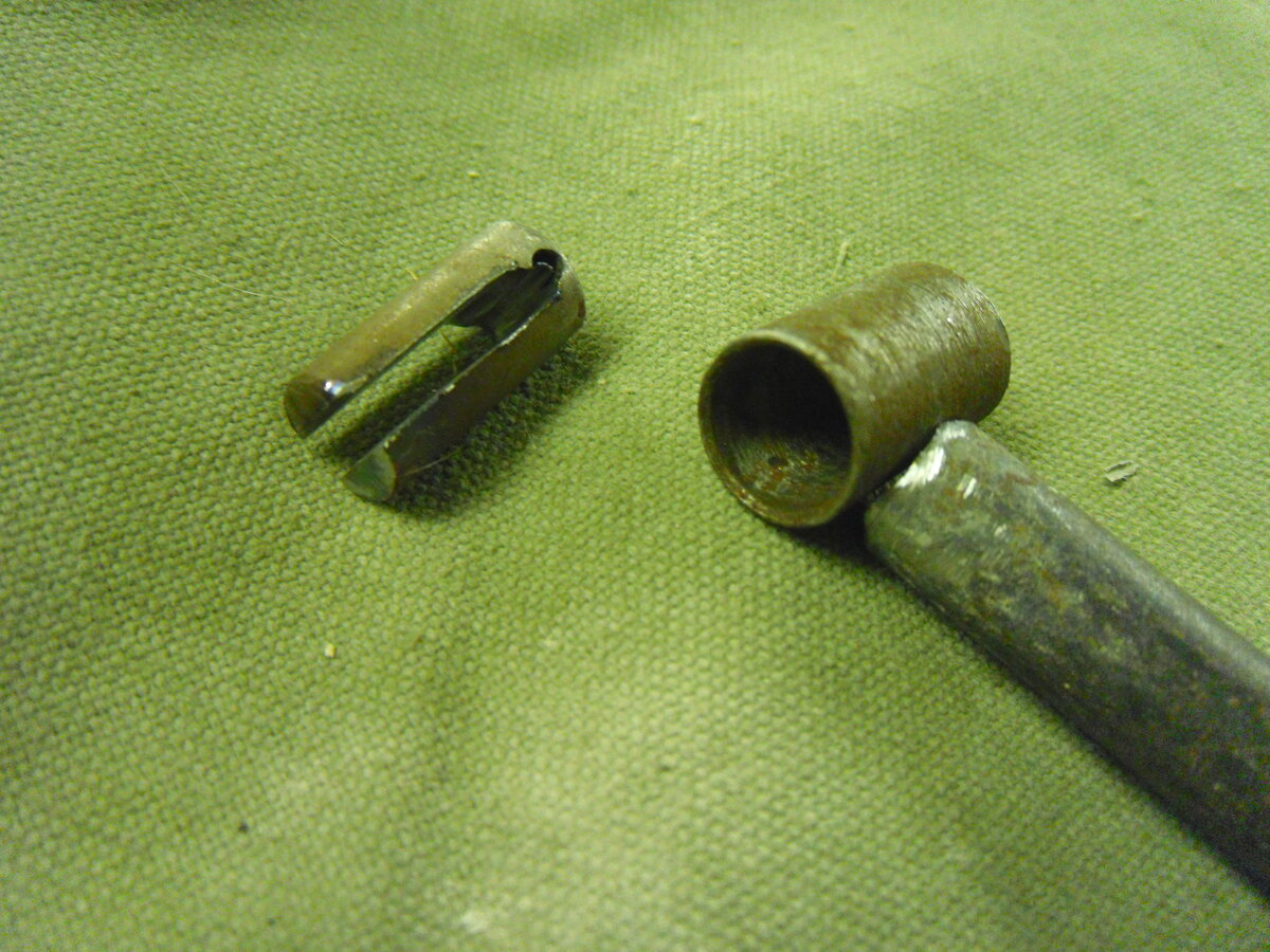

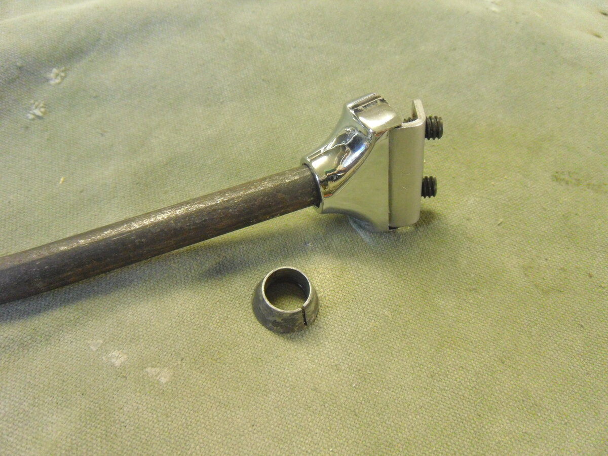

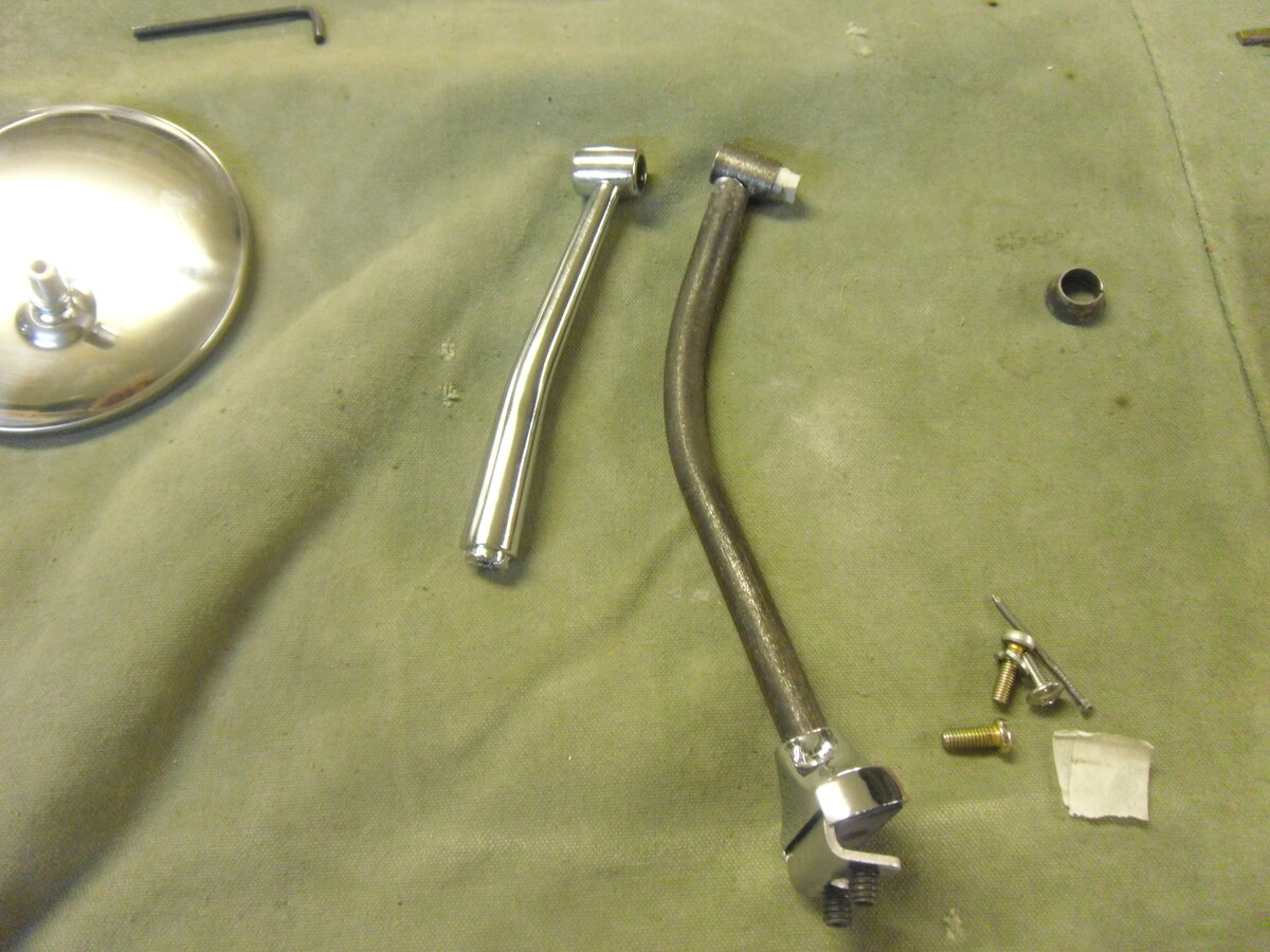

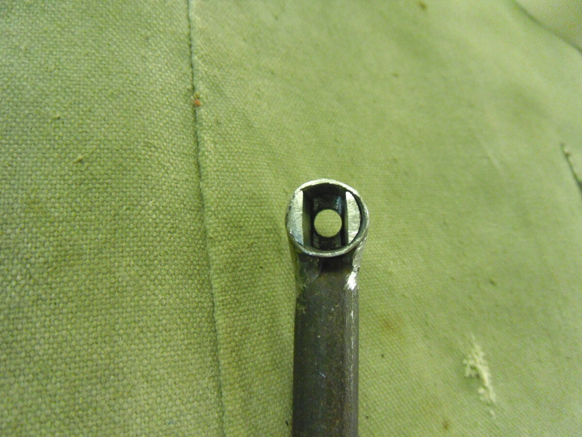

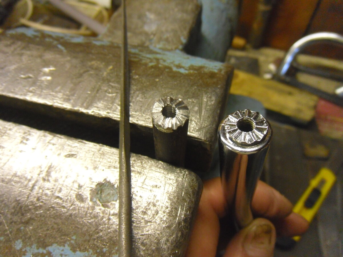

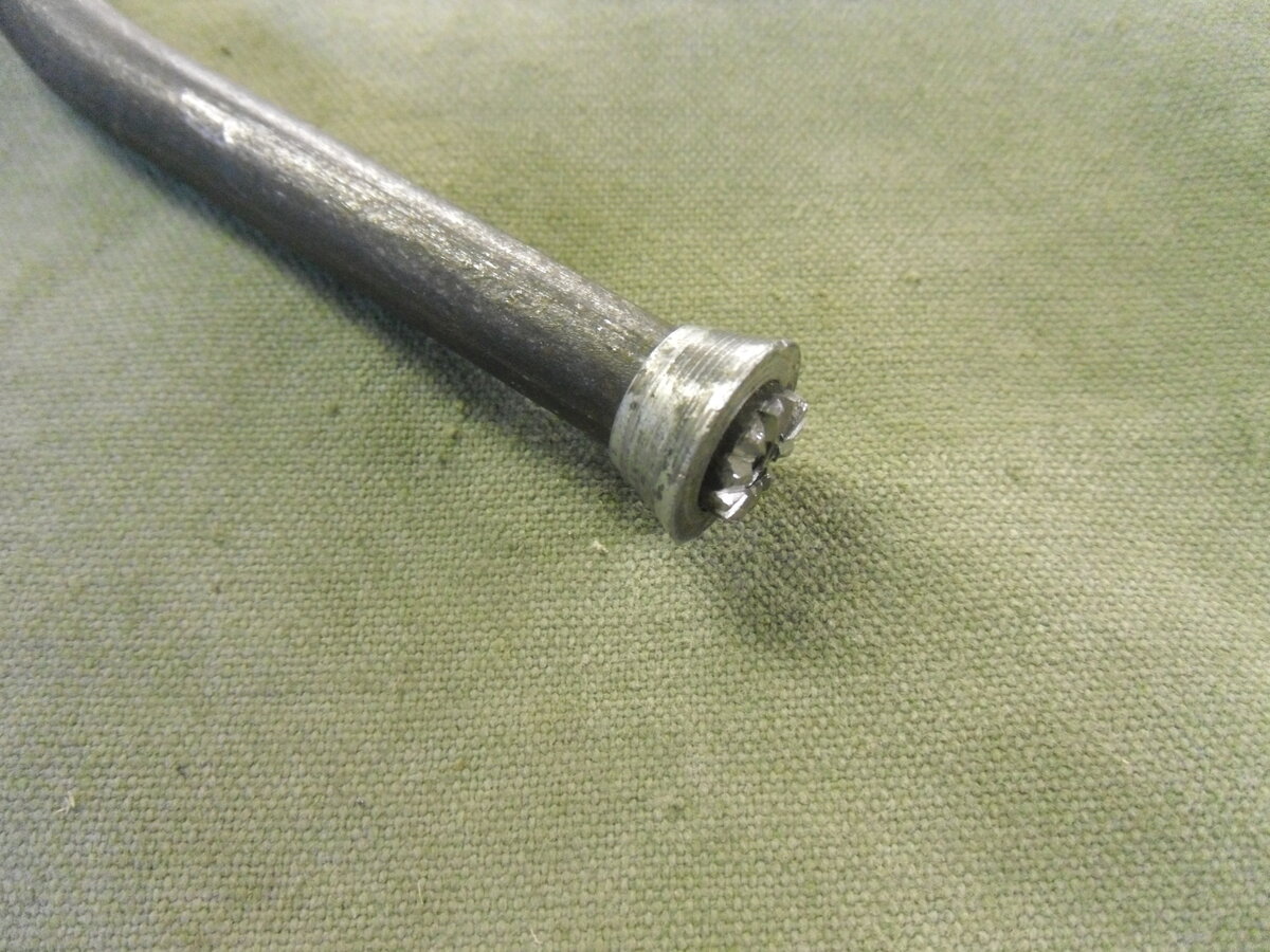

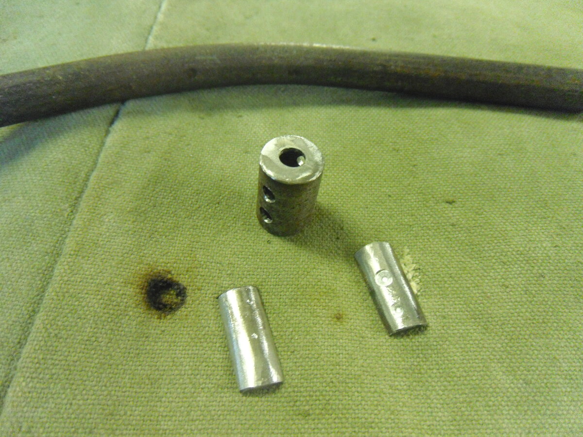

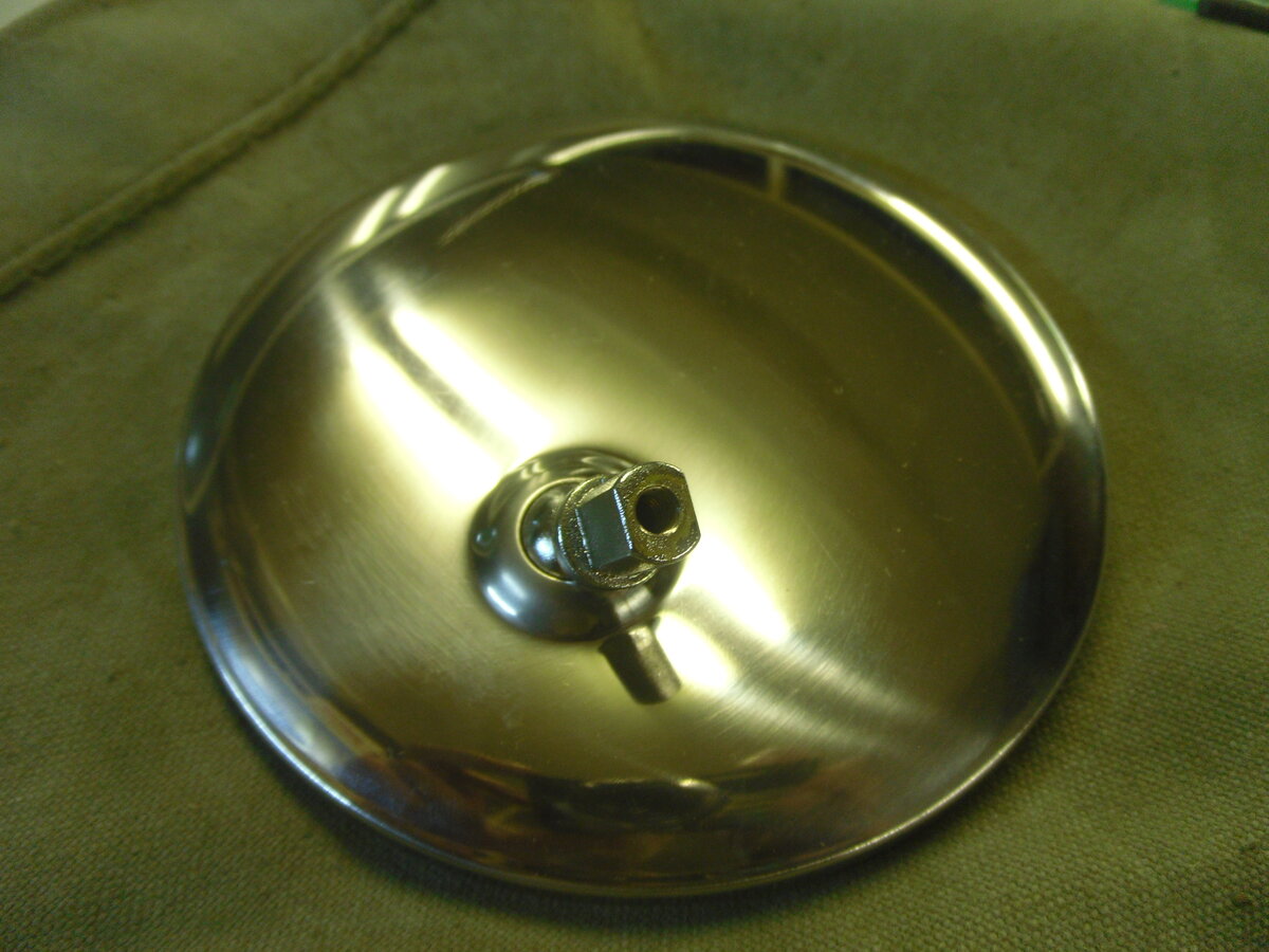

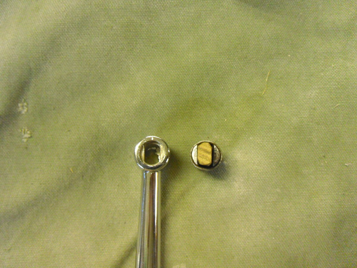

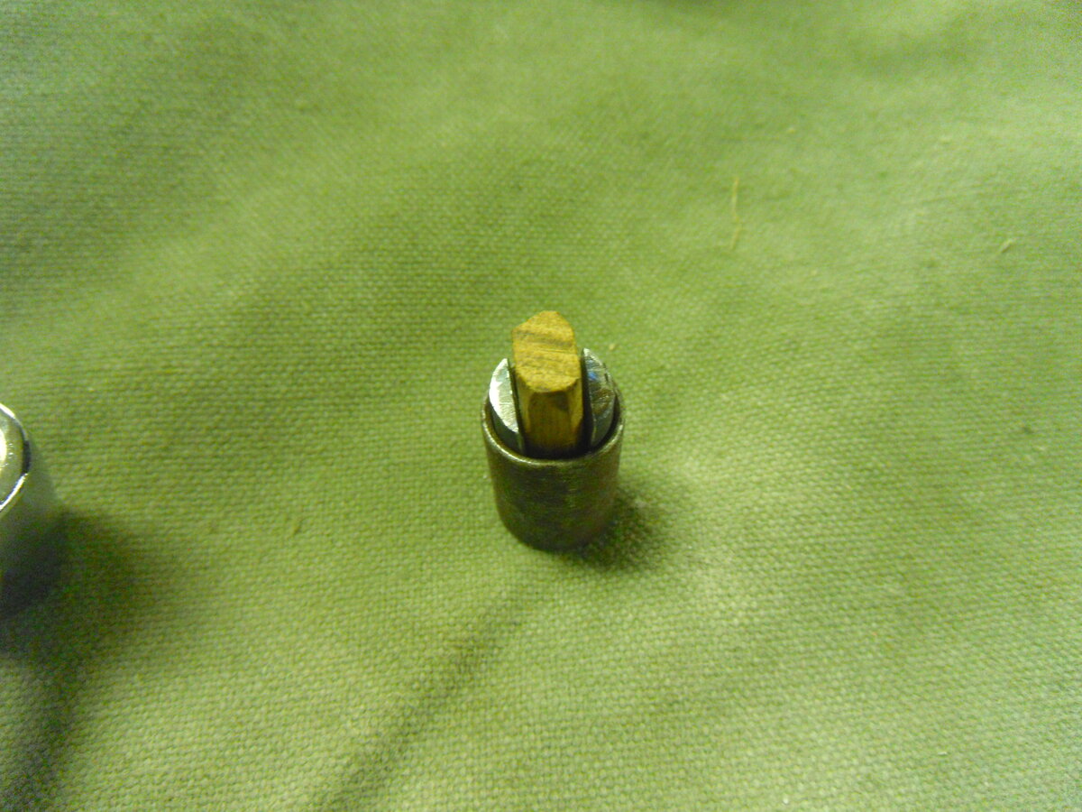

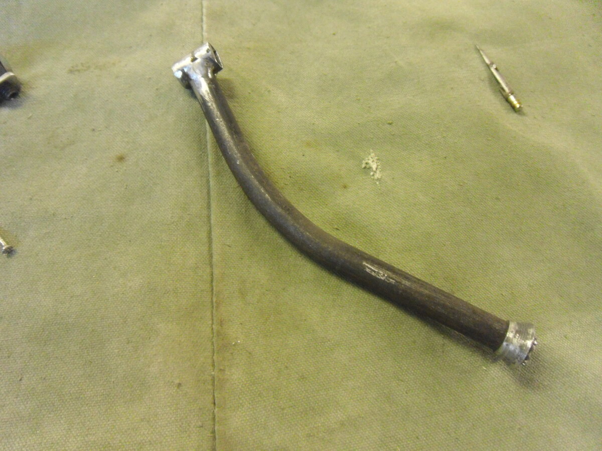

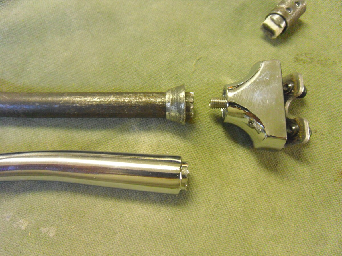

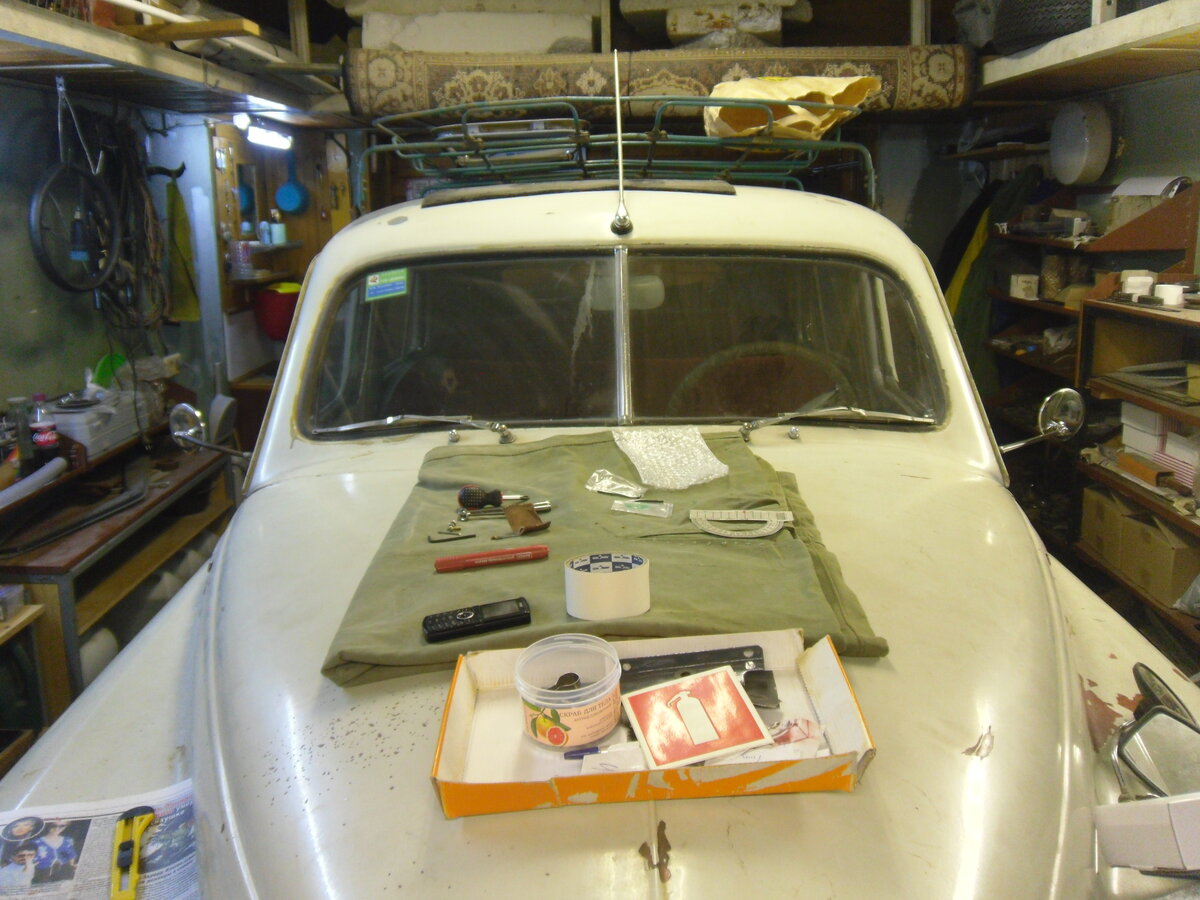

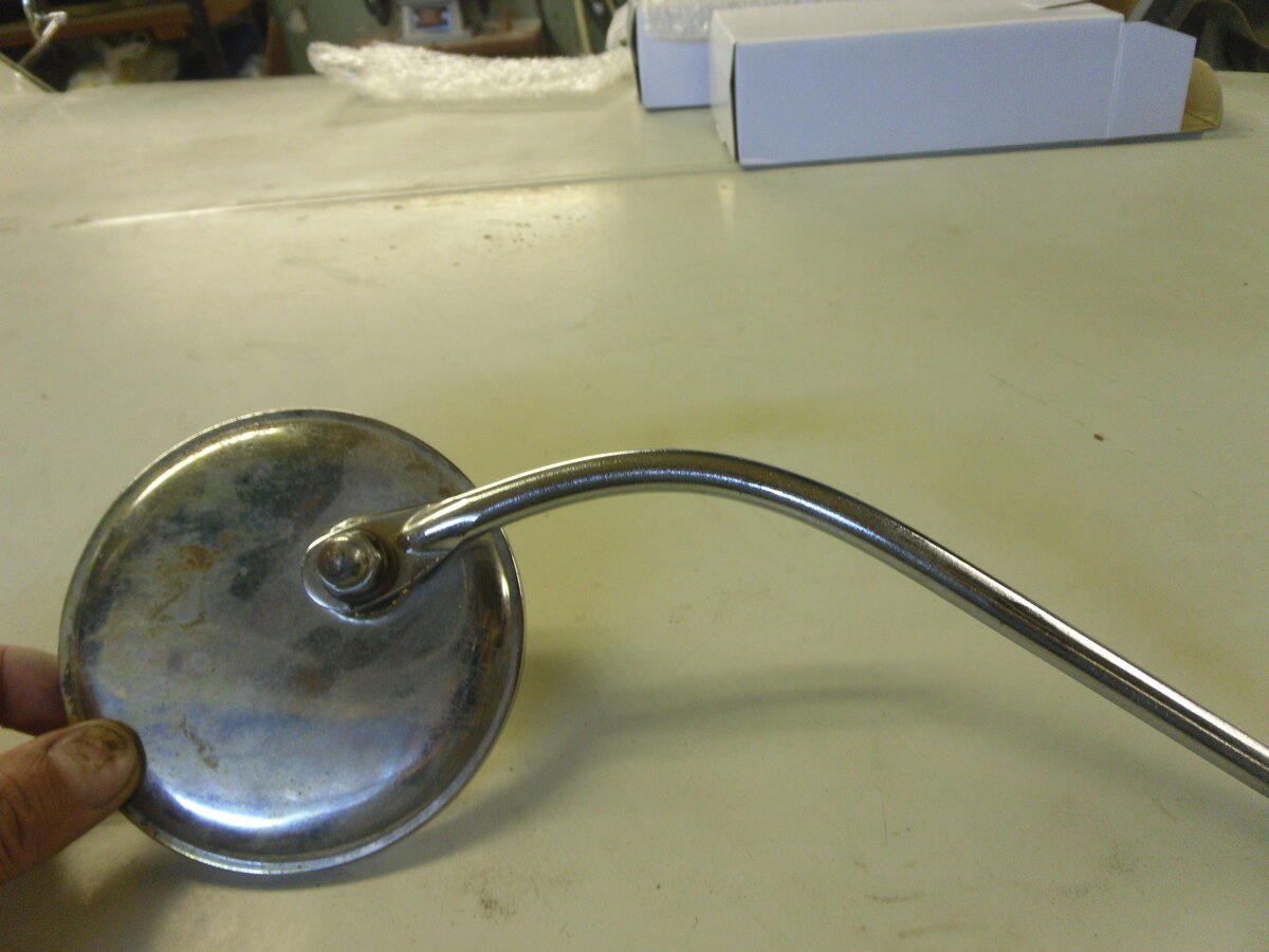

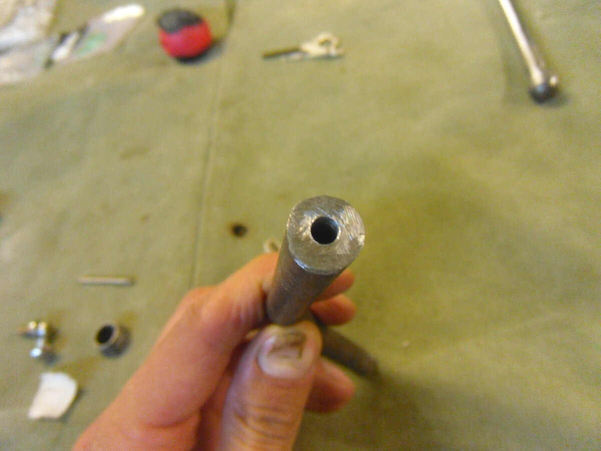

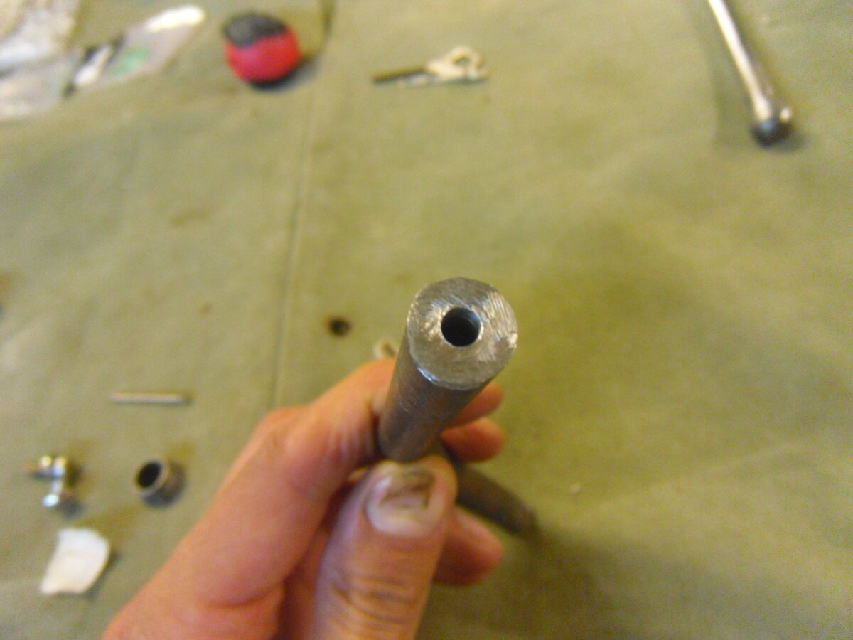

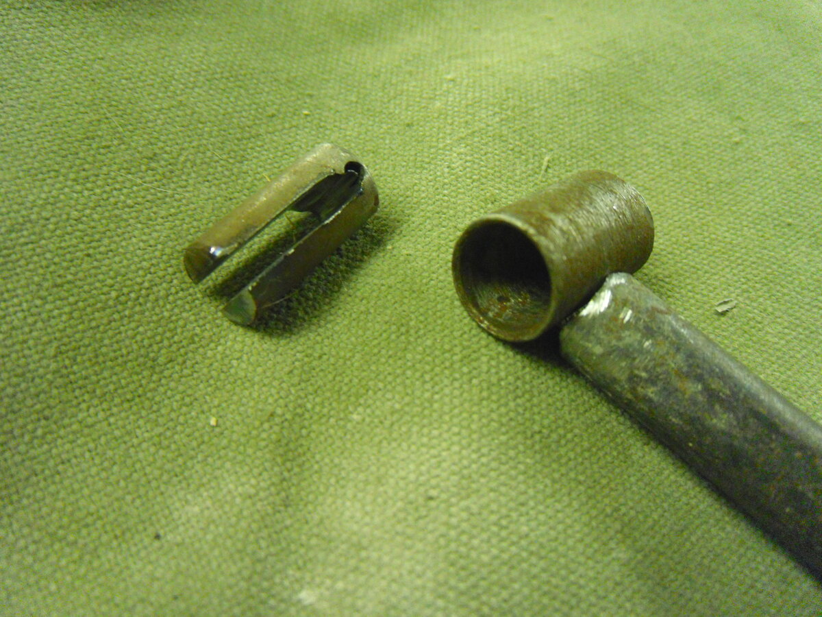

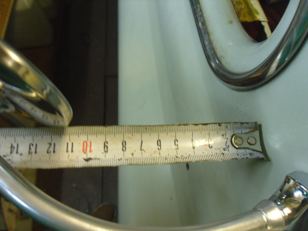

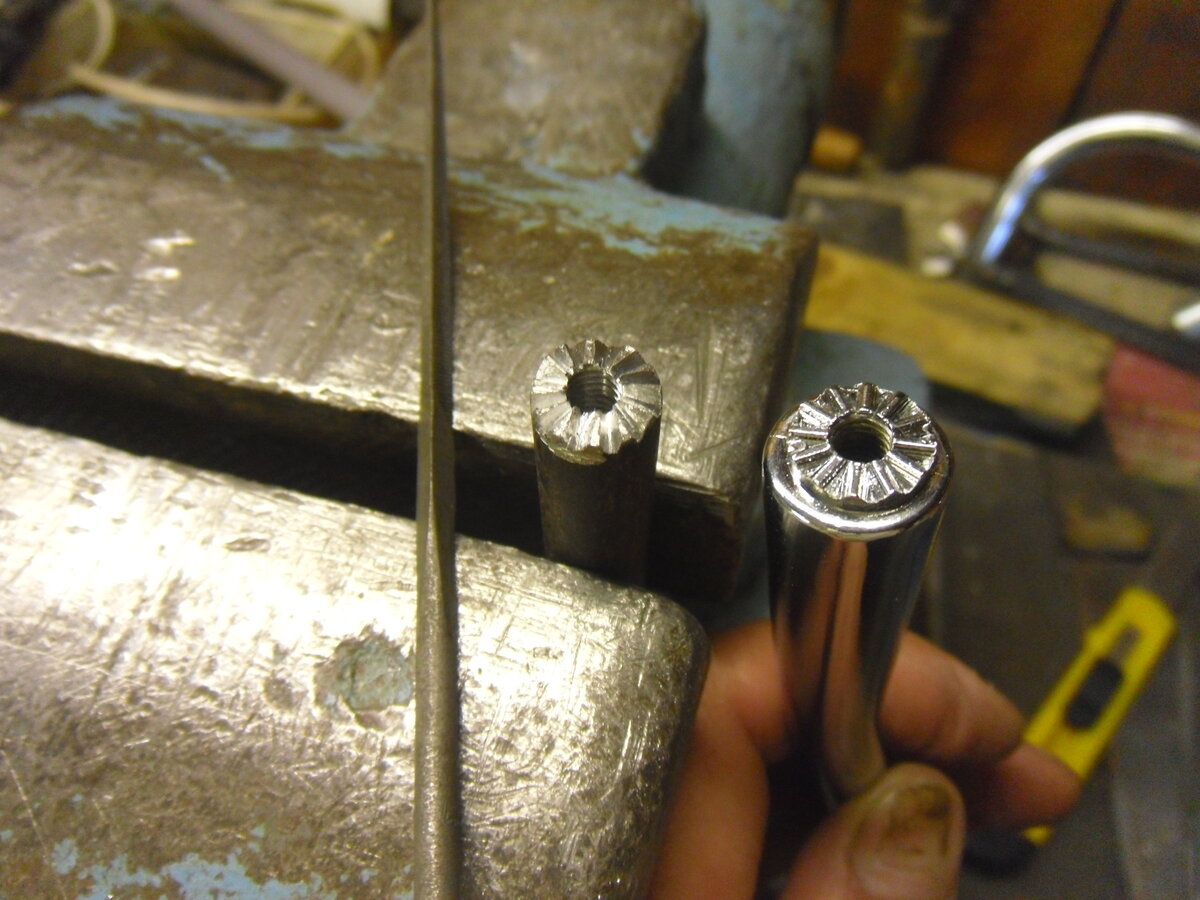

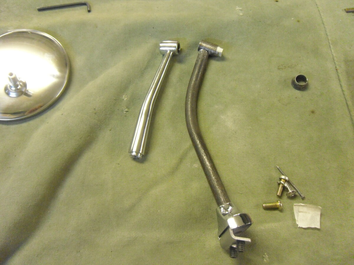

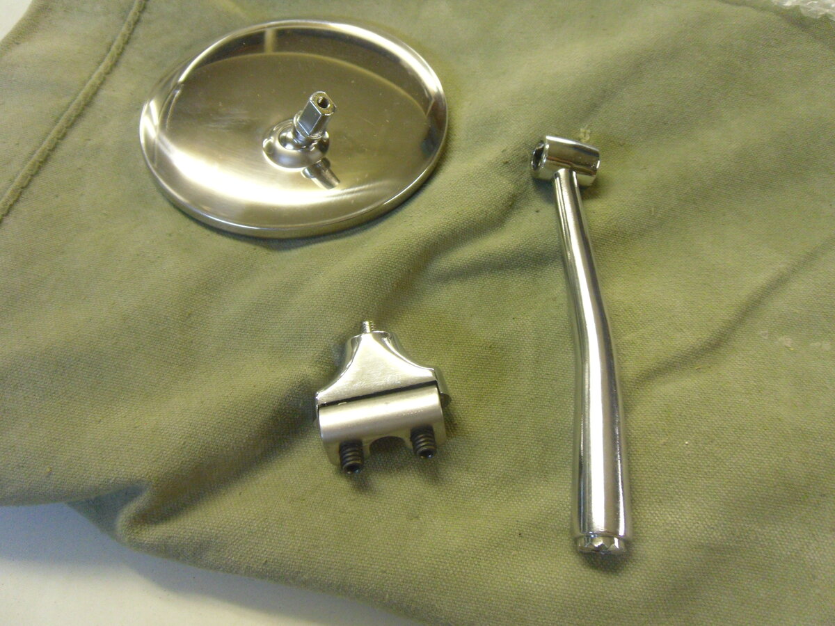

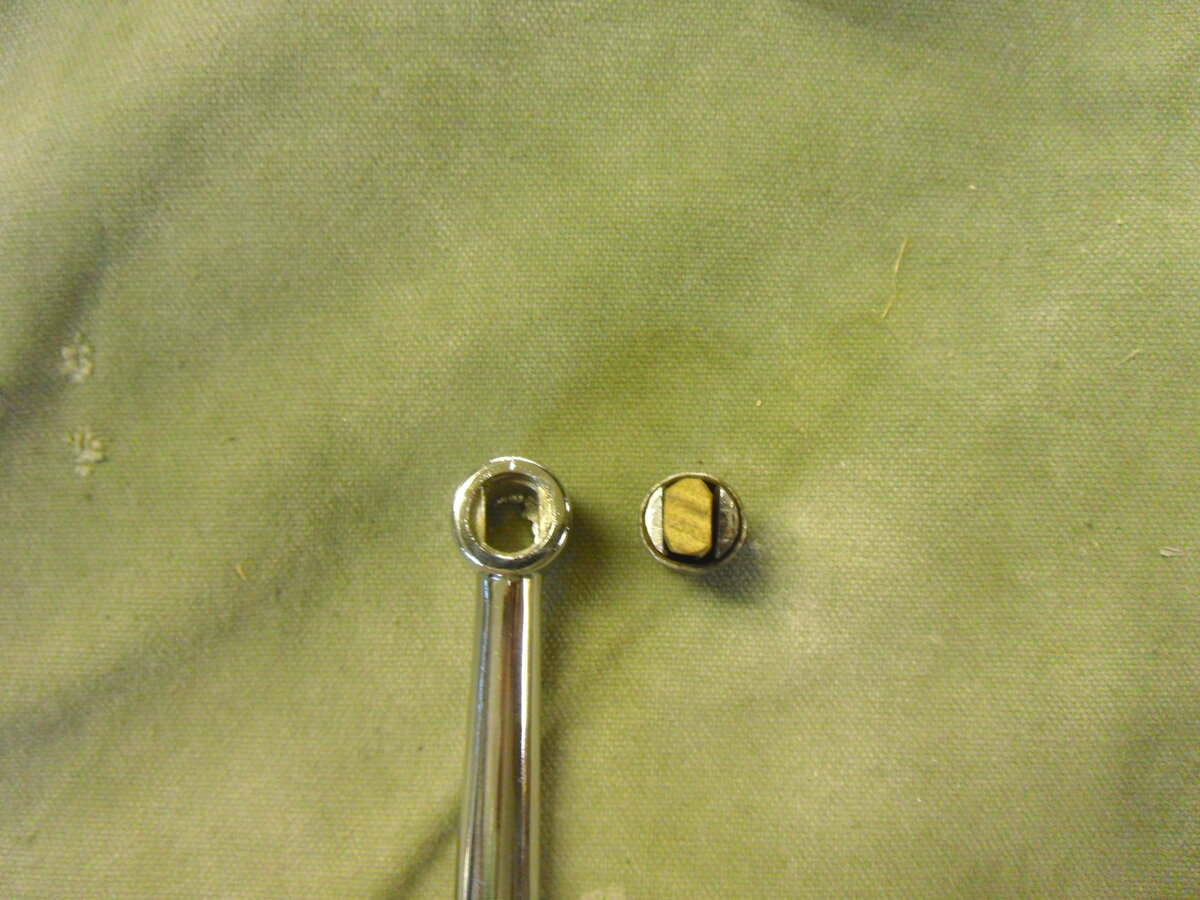

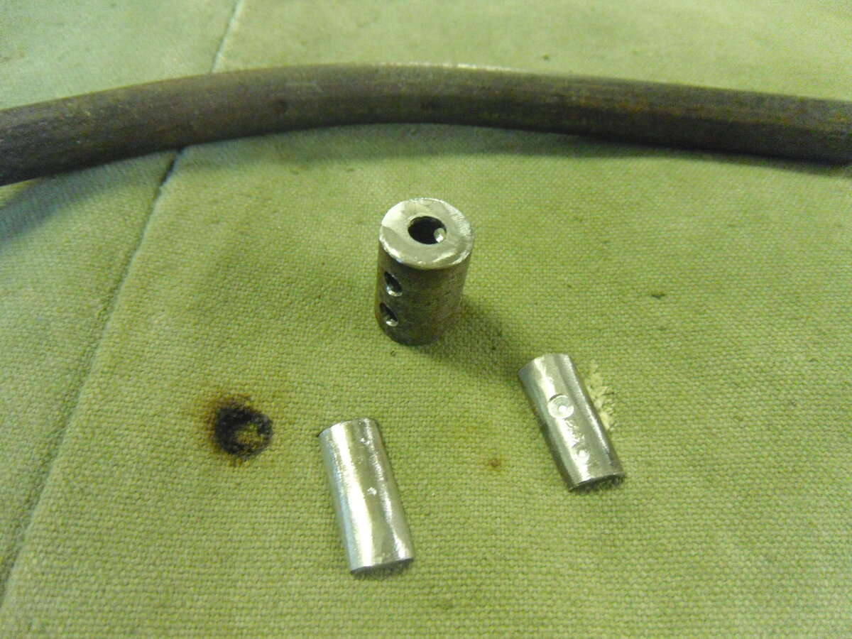

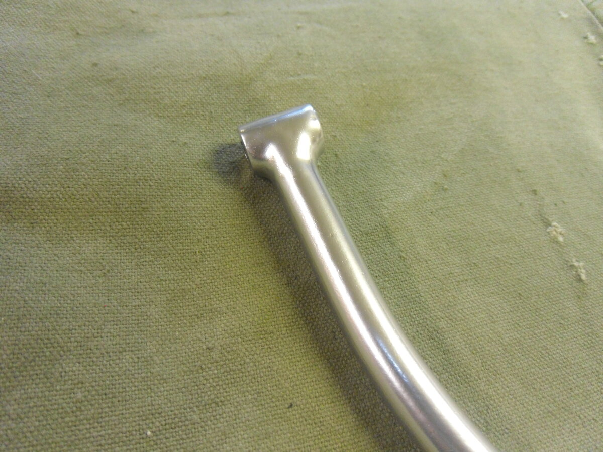

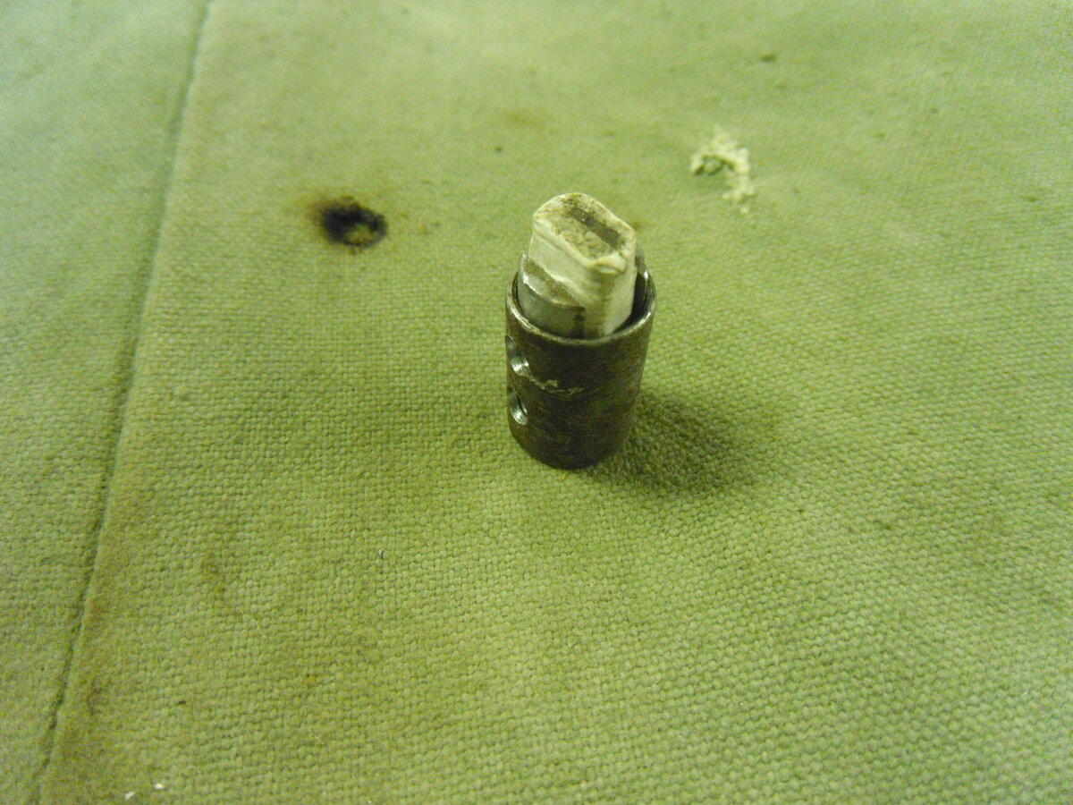

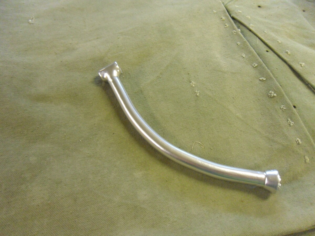

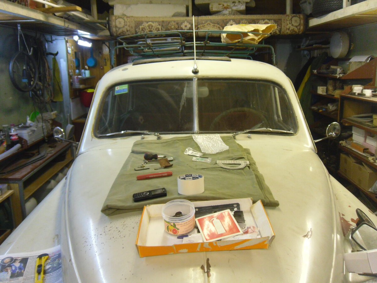

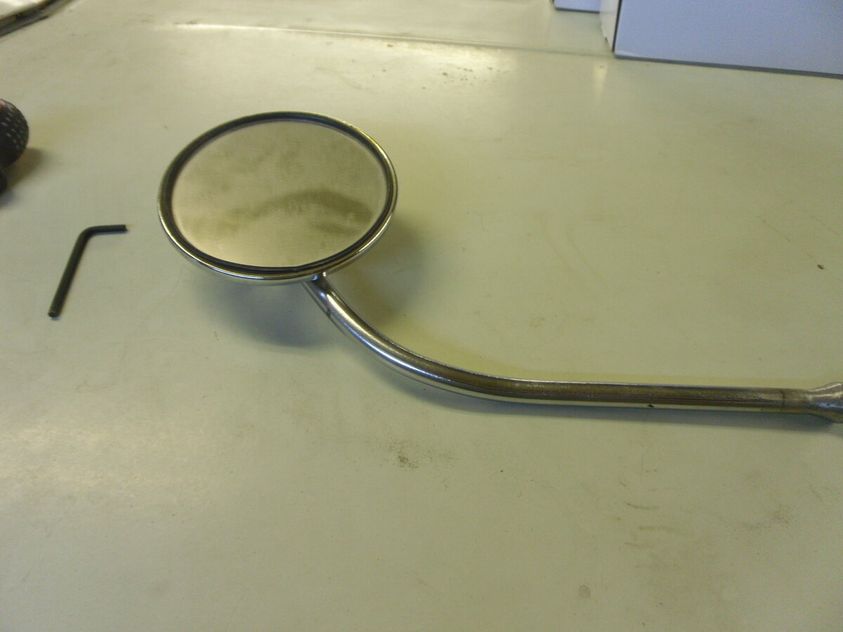

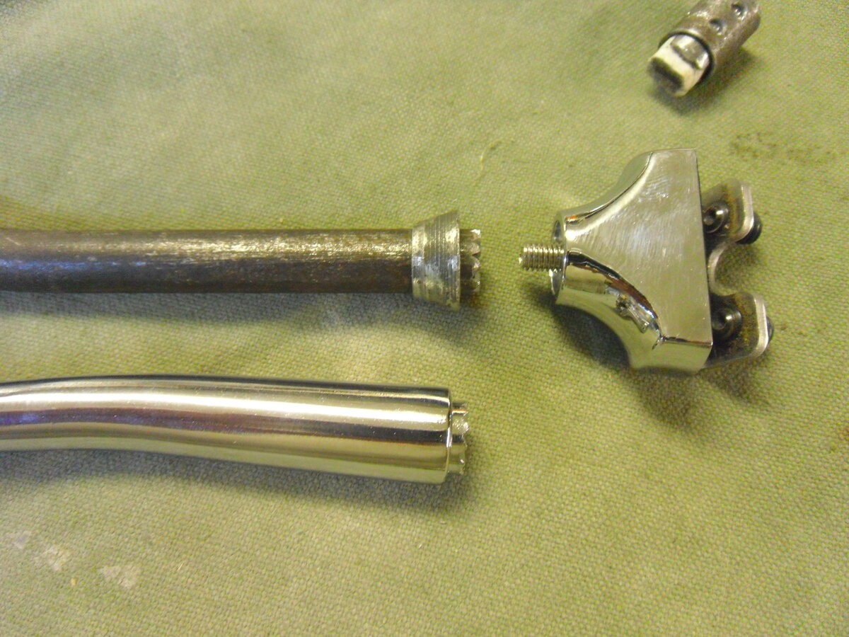

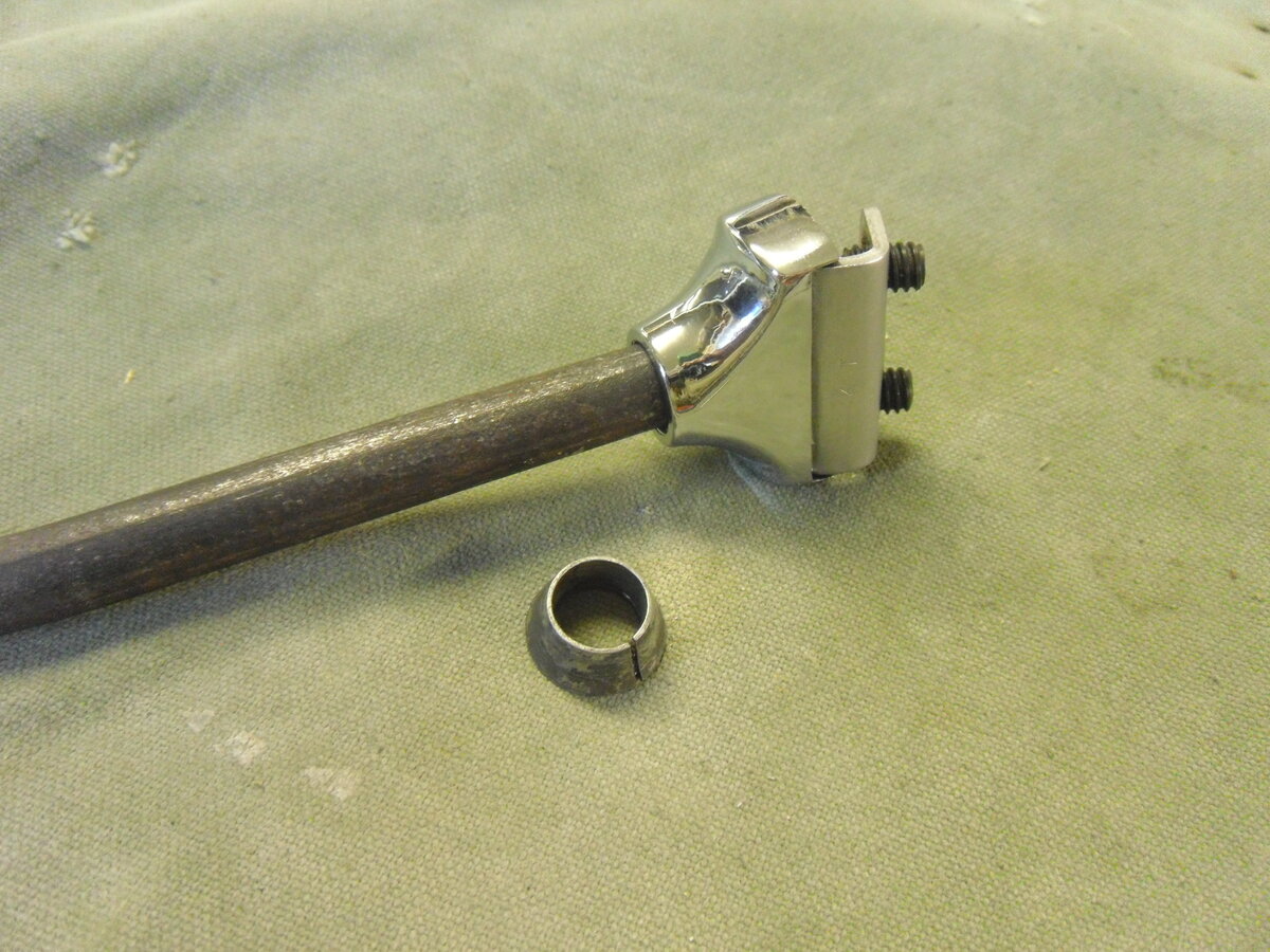

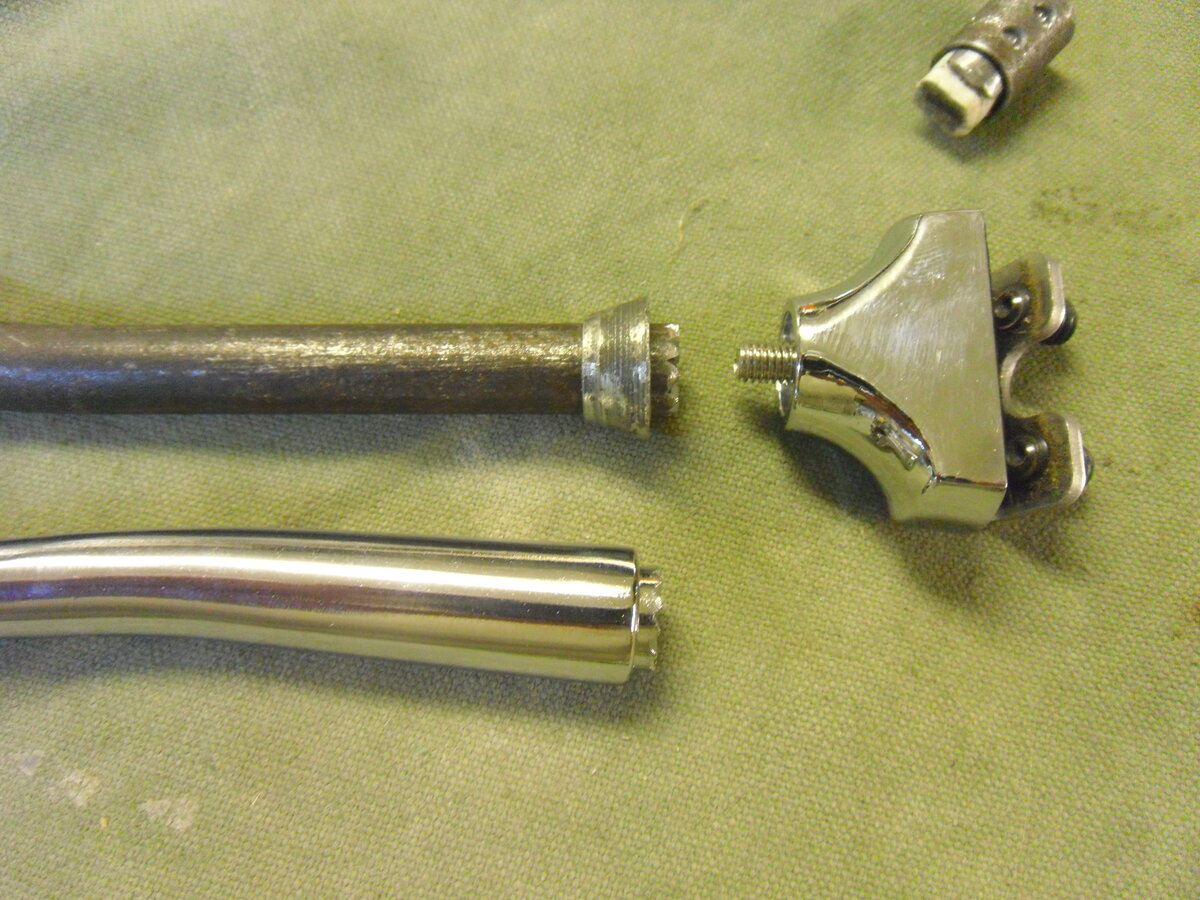

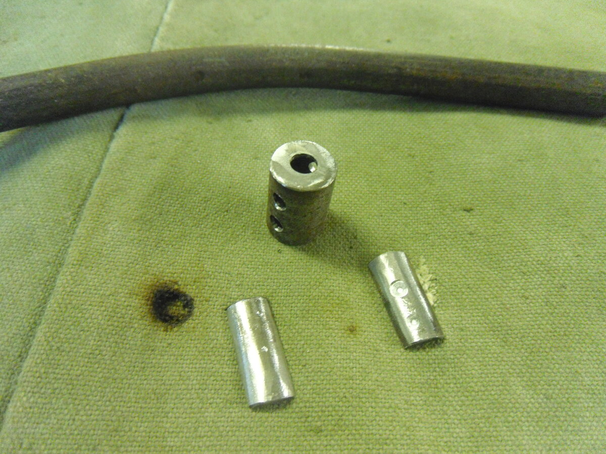

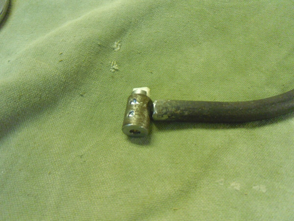

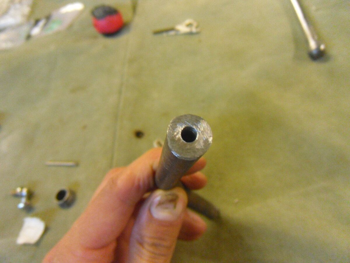

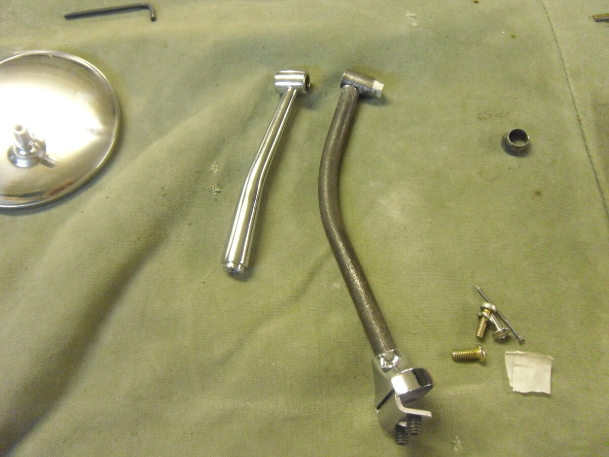

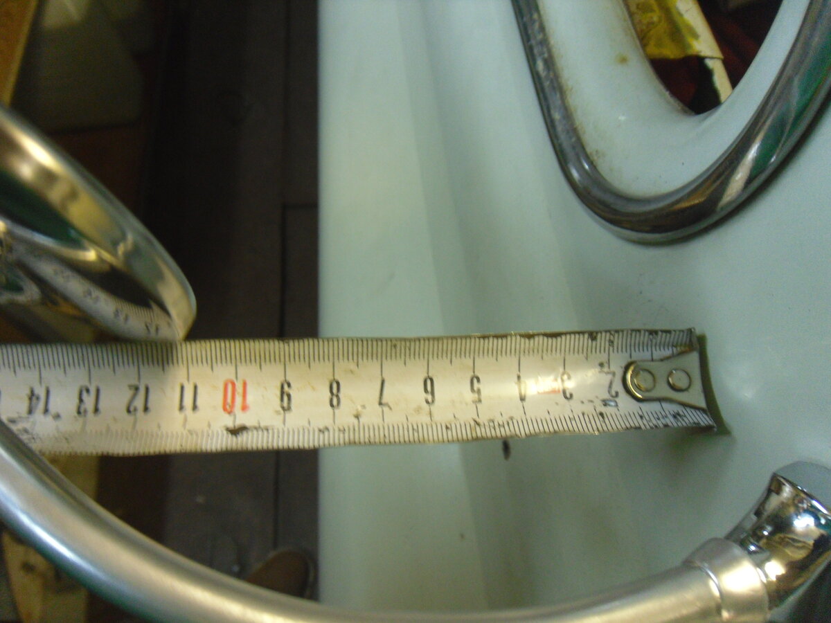

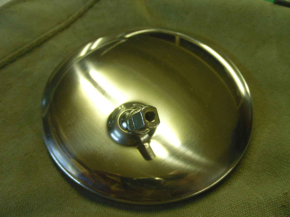

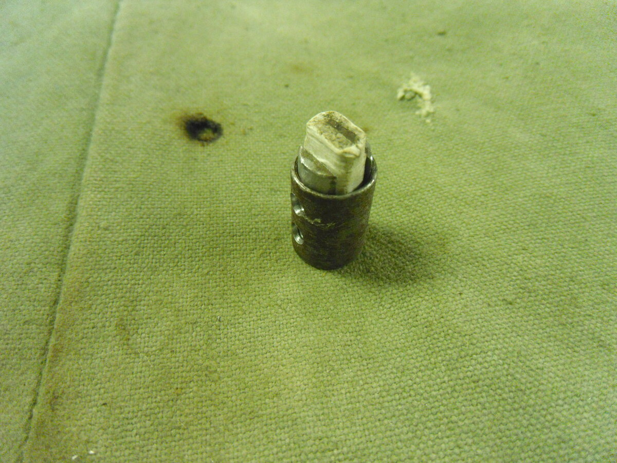

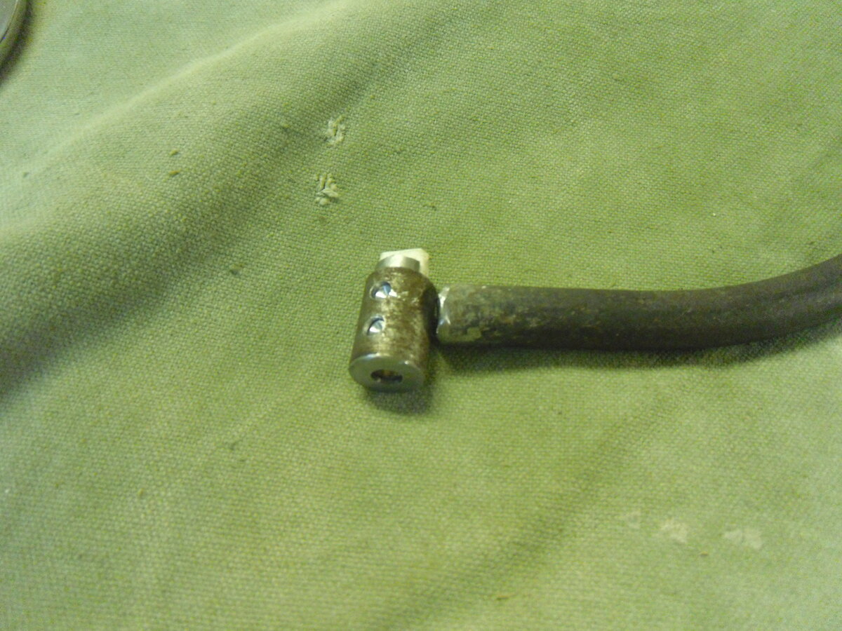

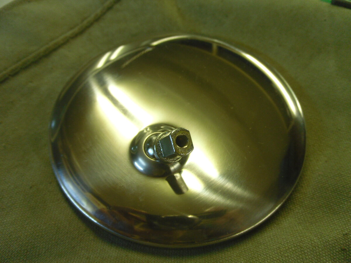

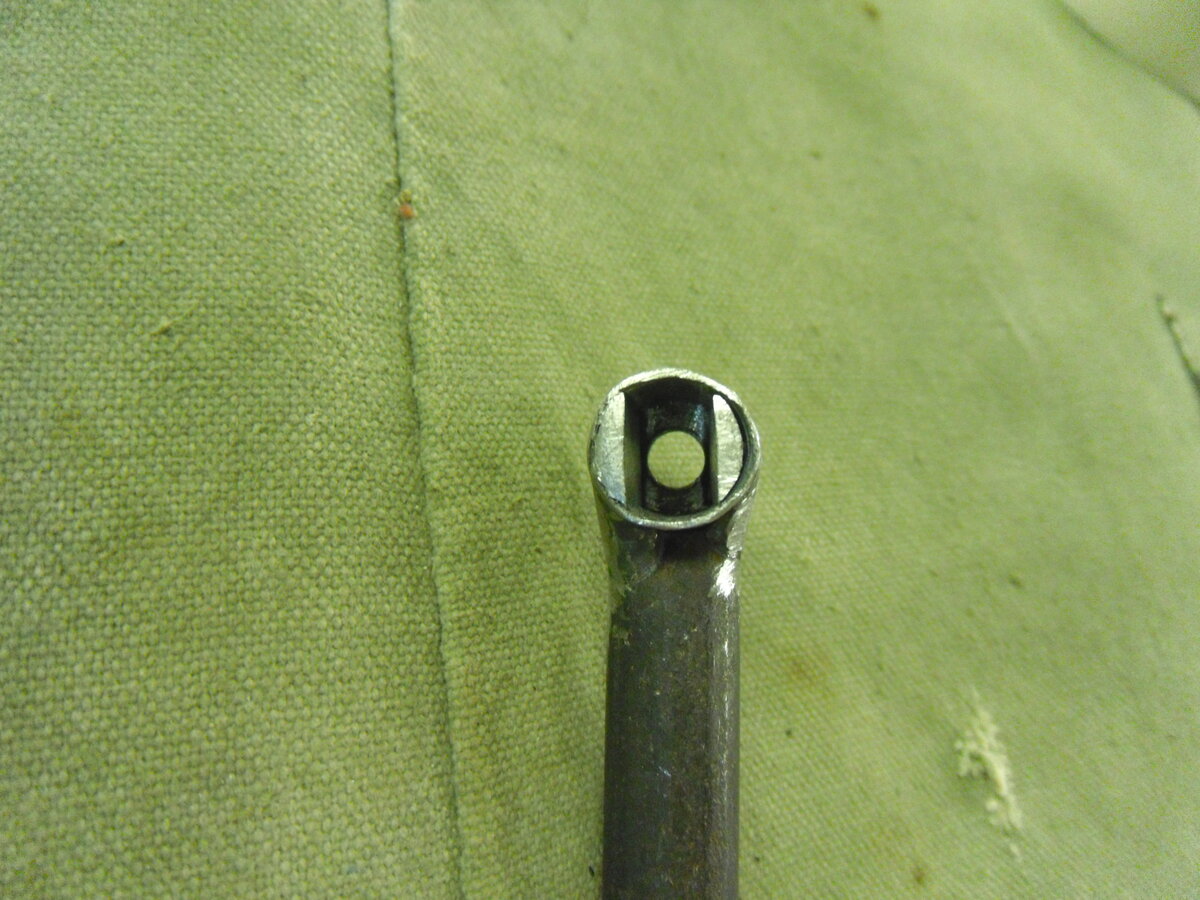

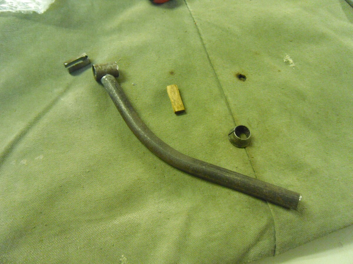

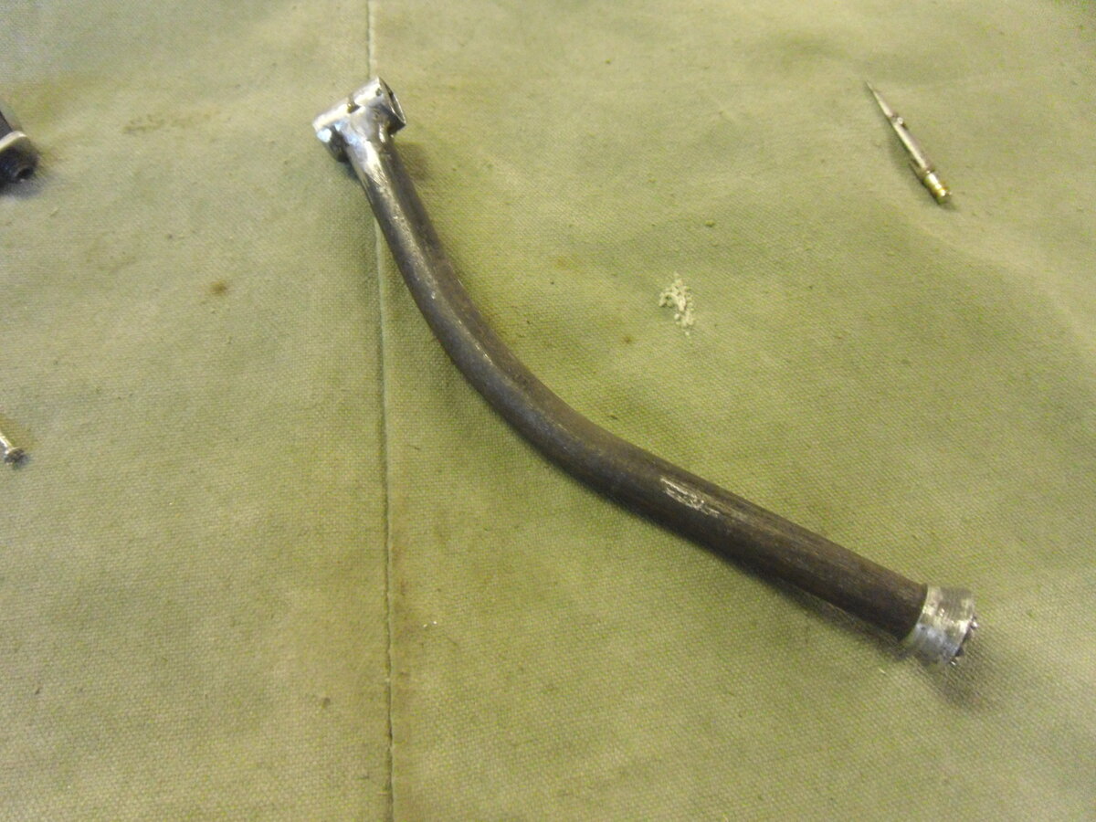

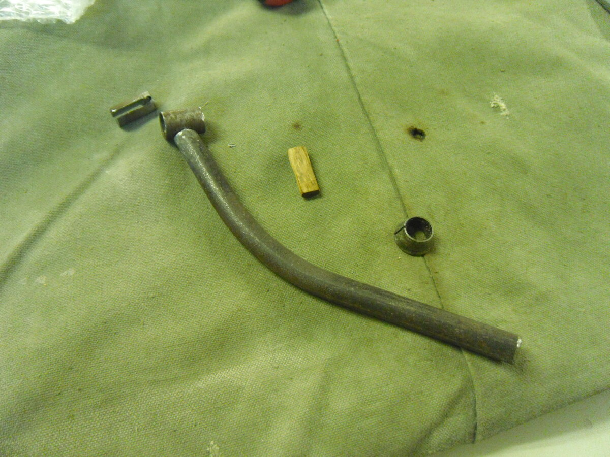

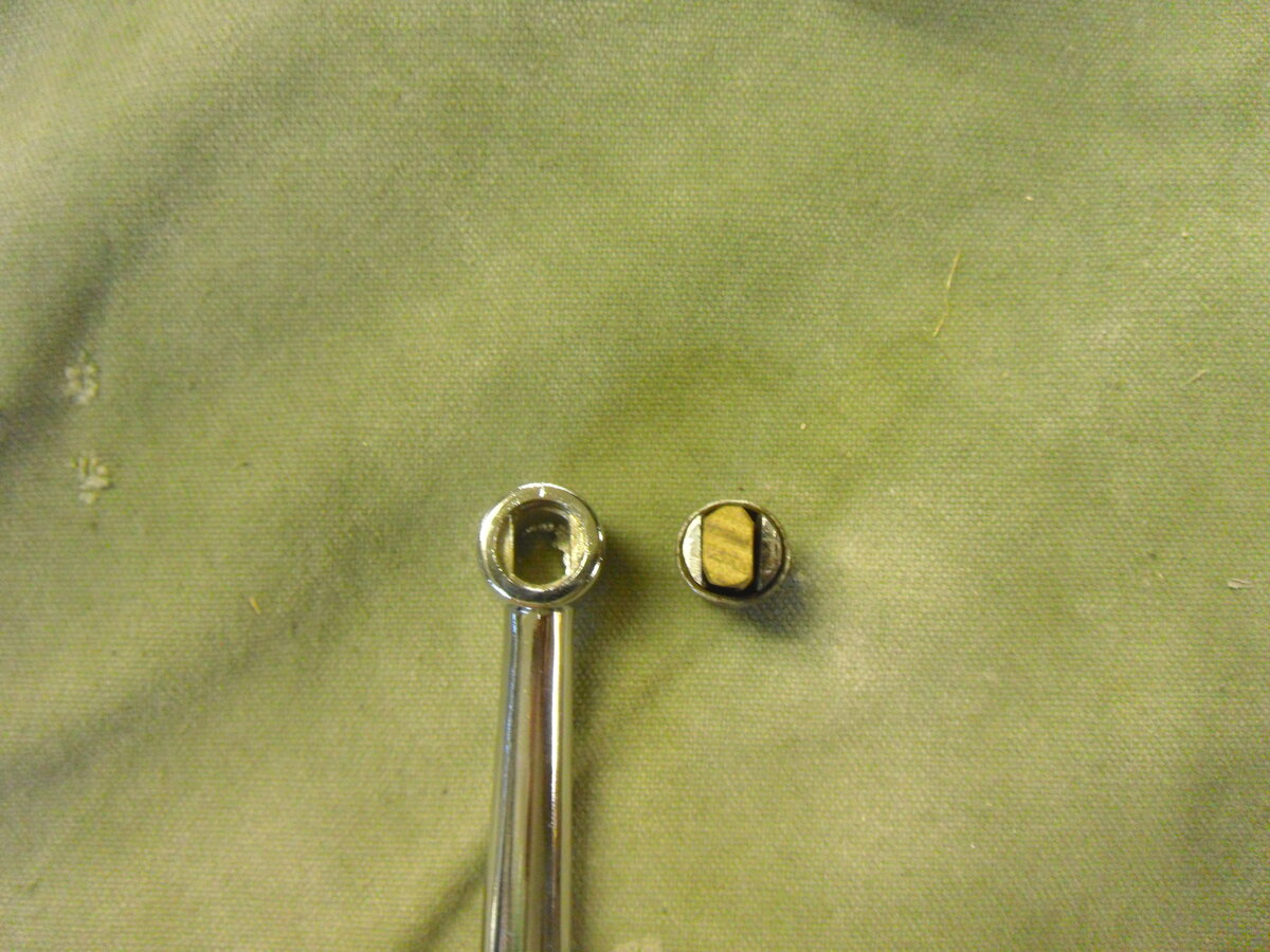

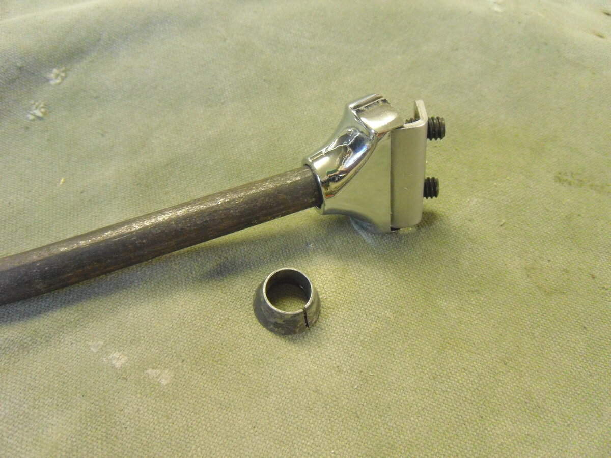

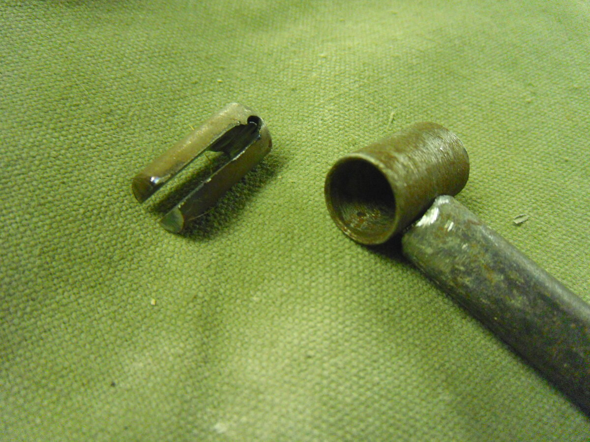

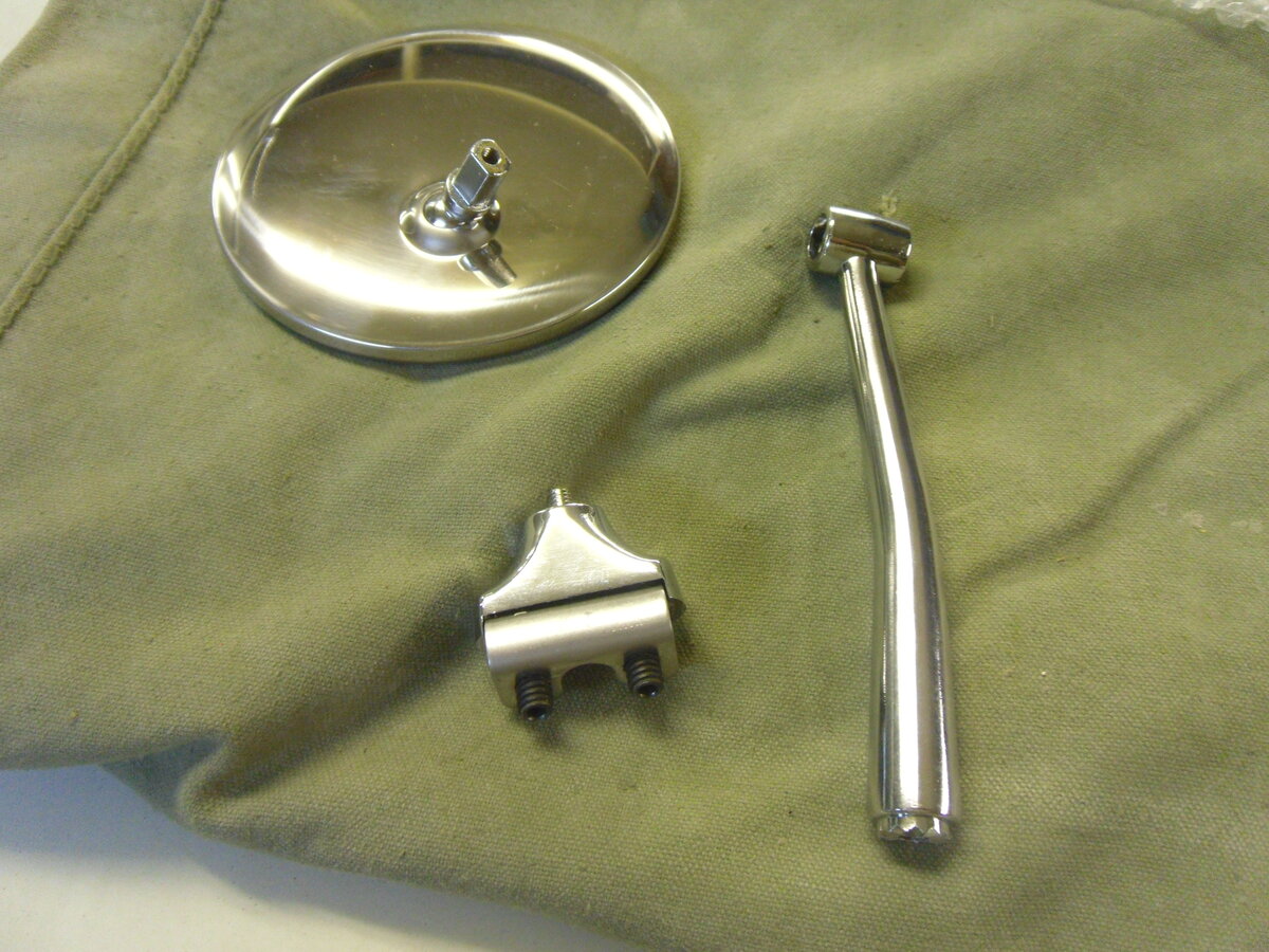

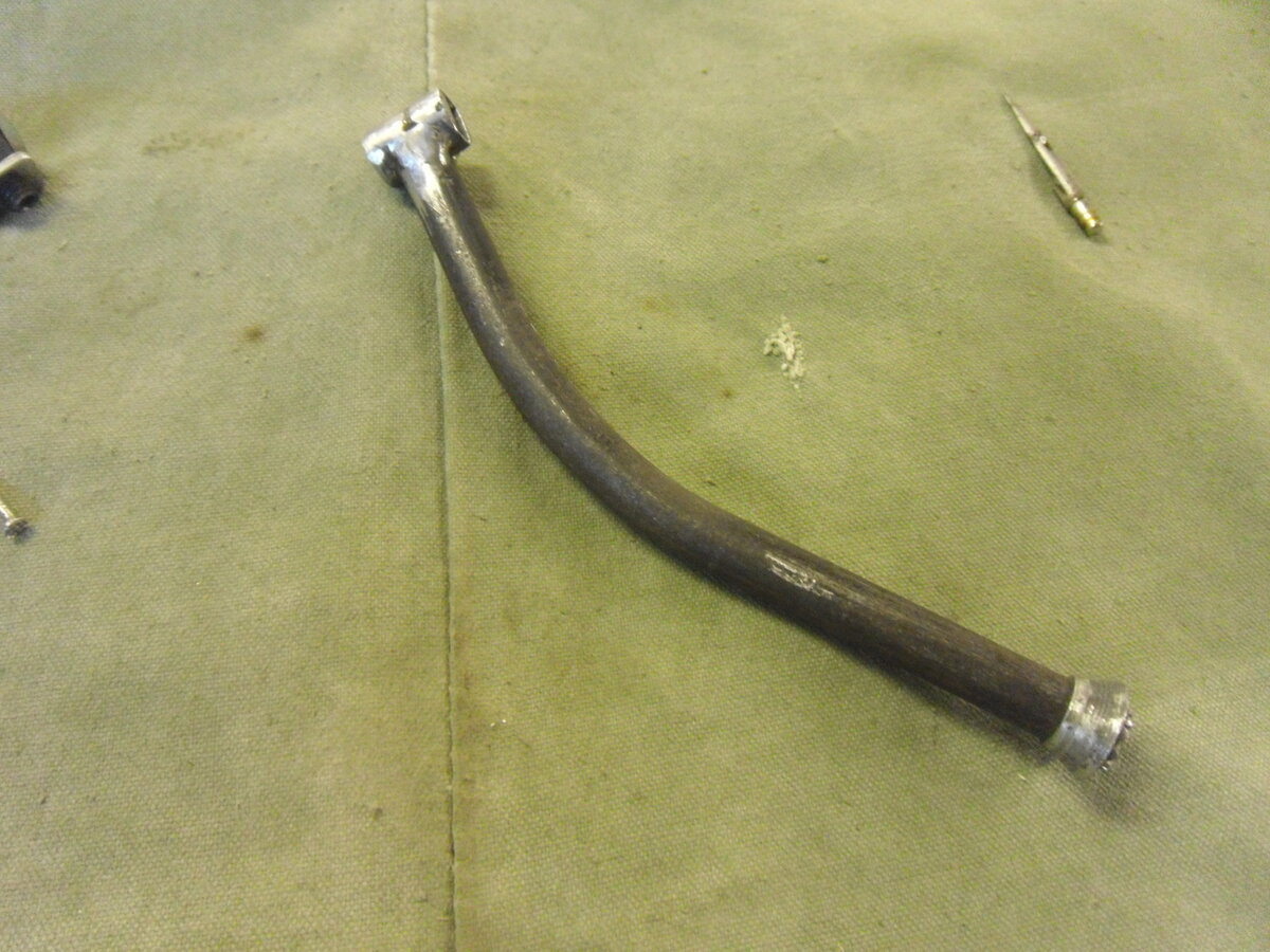

Приветствую! Сегодня приступил к небольшим манипуляциям с правым (пассажирским) зеркалом. Гнутую ножку от старого зеркала брать не стал, нашёл в гараже подходящий по диаметру пруток и с него начал "колхозить" ножку. Также нашёл несколько нужных маленьких железяк для работы.

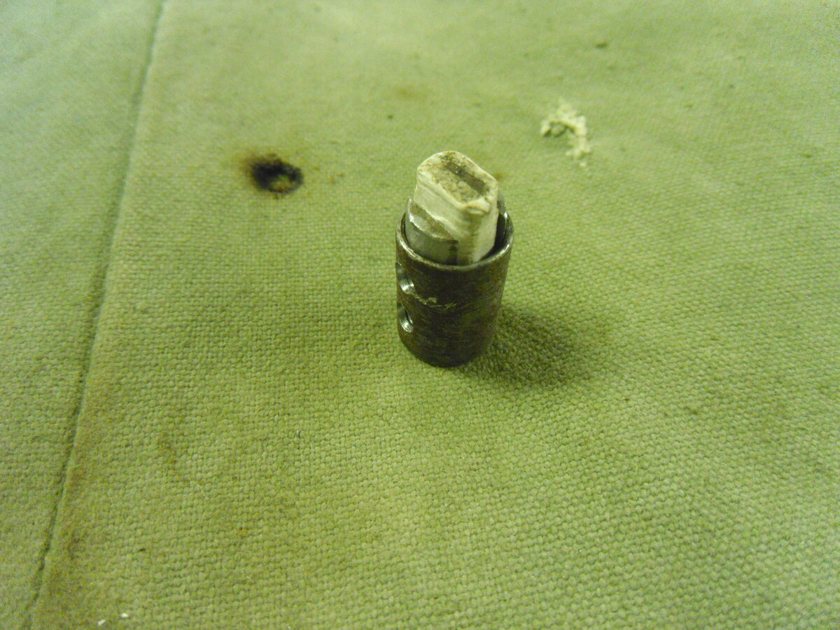

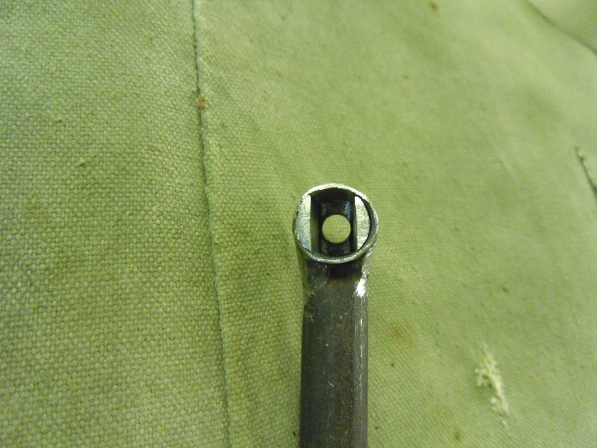

Для начала разобрал купленное новое зеркало, осмотрел крепления, нашёл способ как изготовить похожую на оригинал ножку.

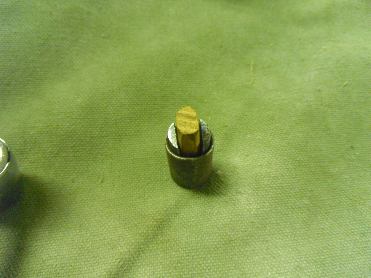

Пруток согнул, длину ножки взял на 5 см больше, чем у оригинала. Вырезал "щёчки" для крепления зеркального элемента. Подготовил "бобышку" под сделанные "Щёчки". Ну на фотках всё видно...
3 149
6 150

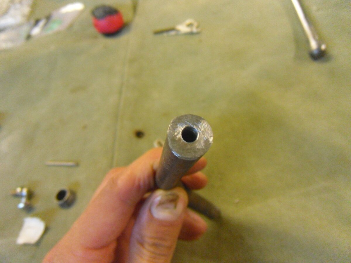

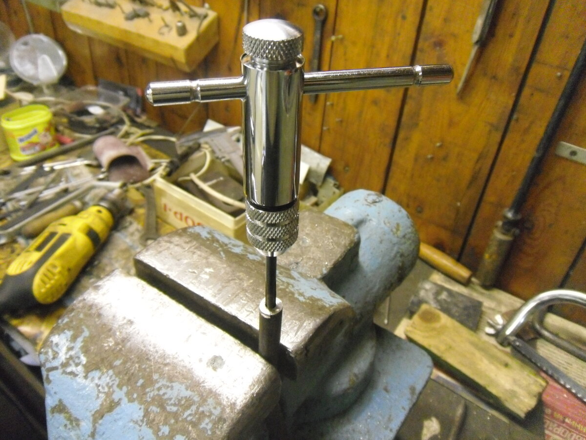

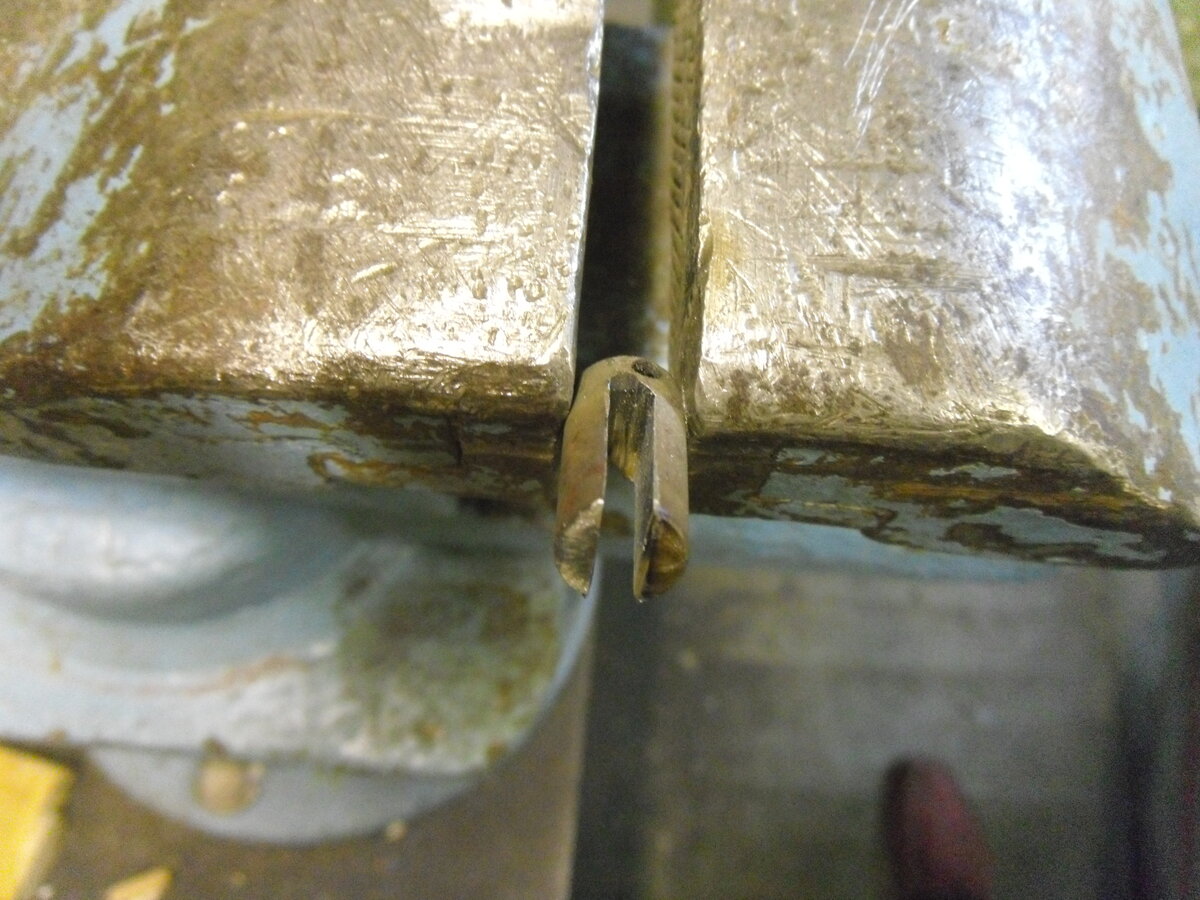

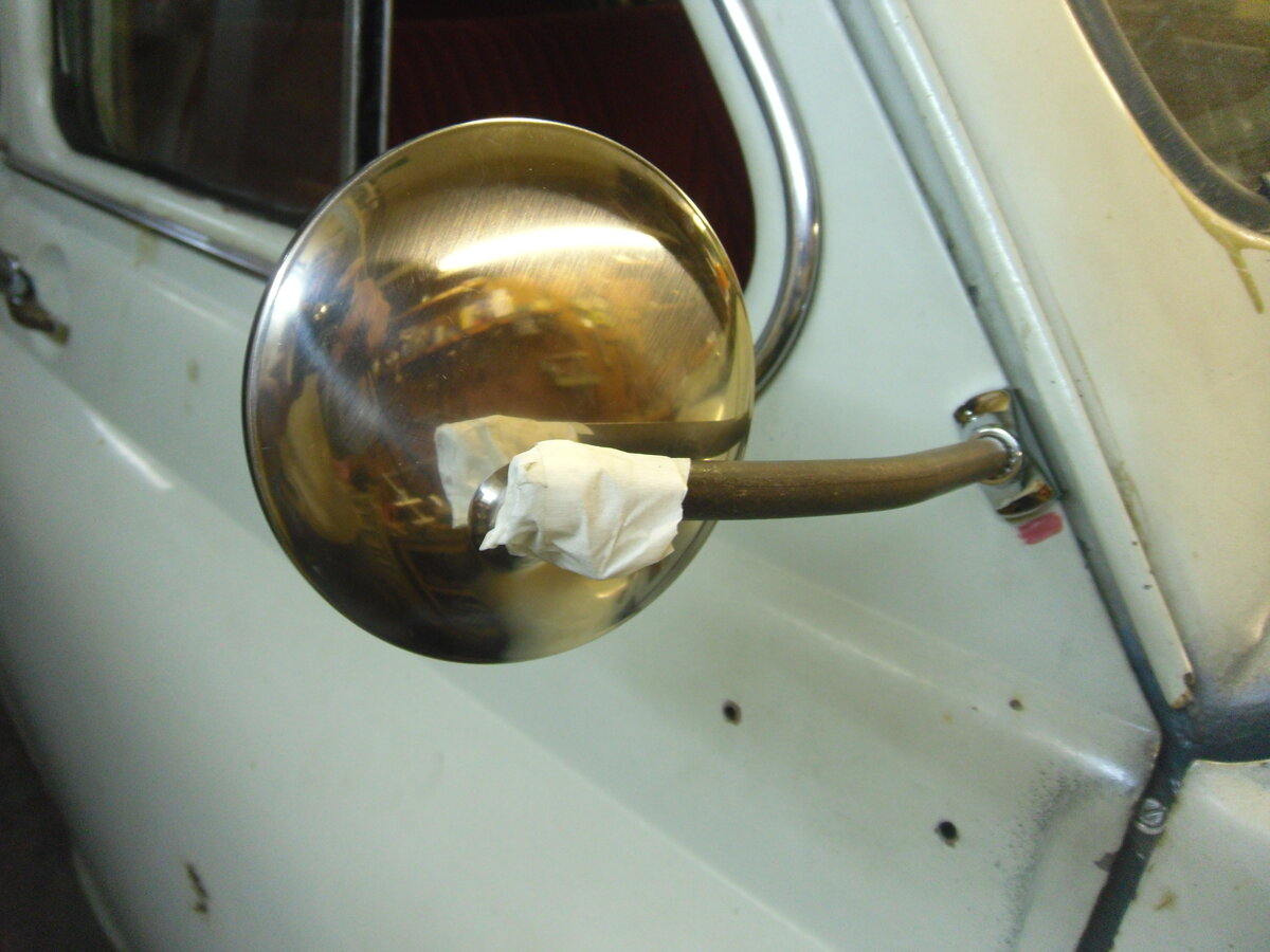

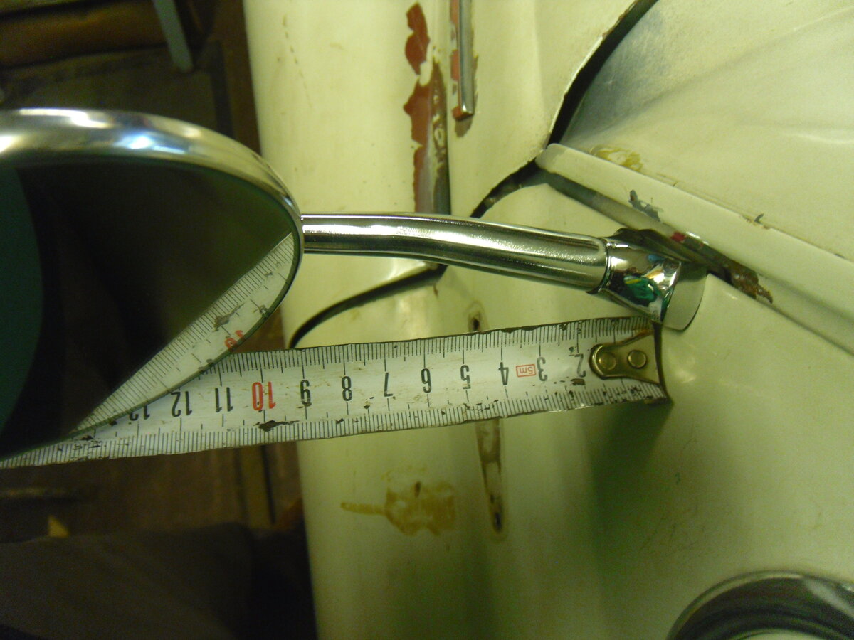

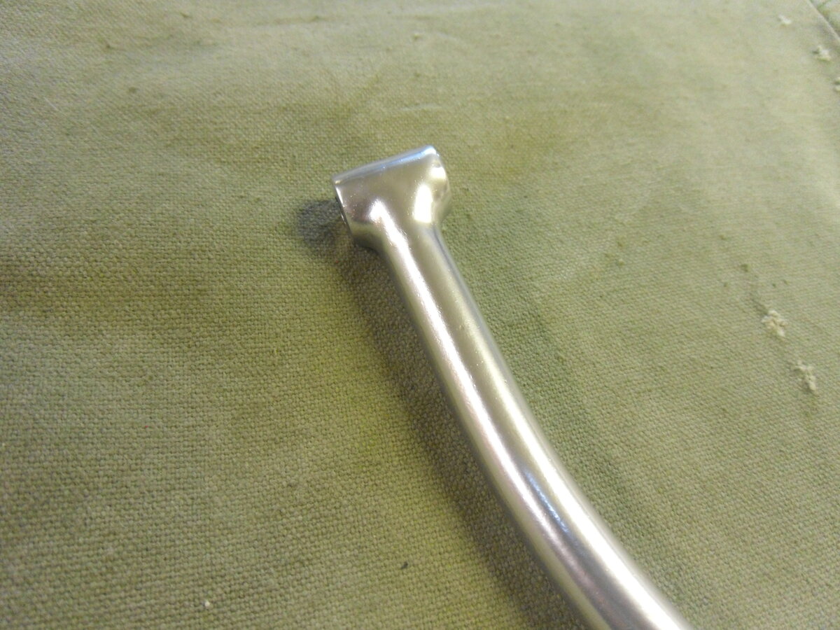

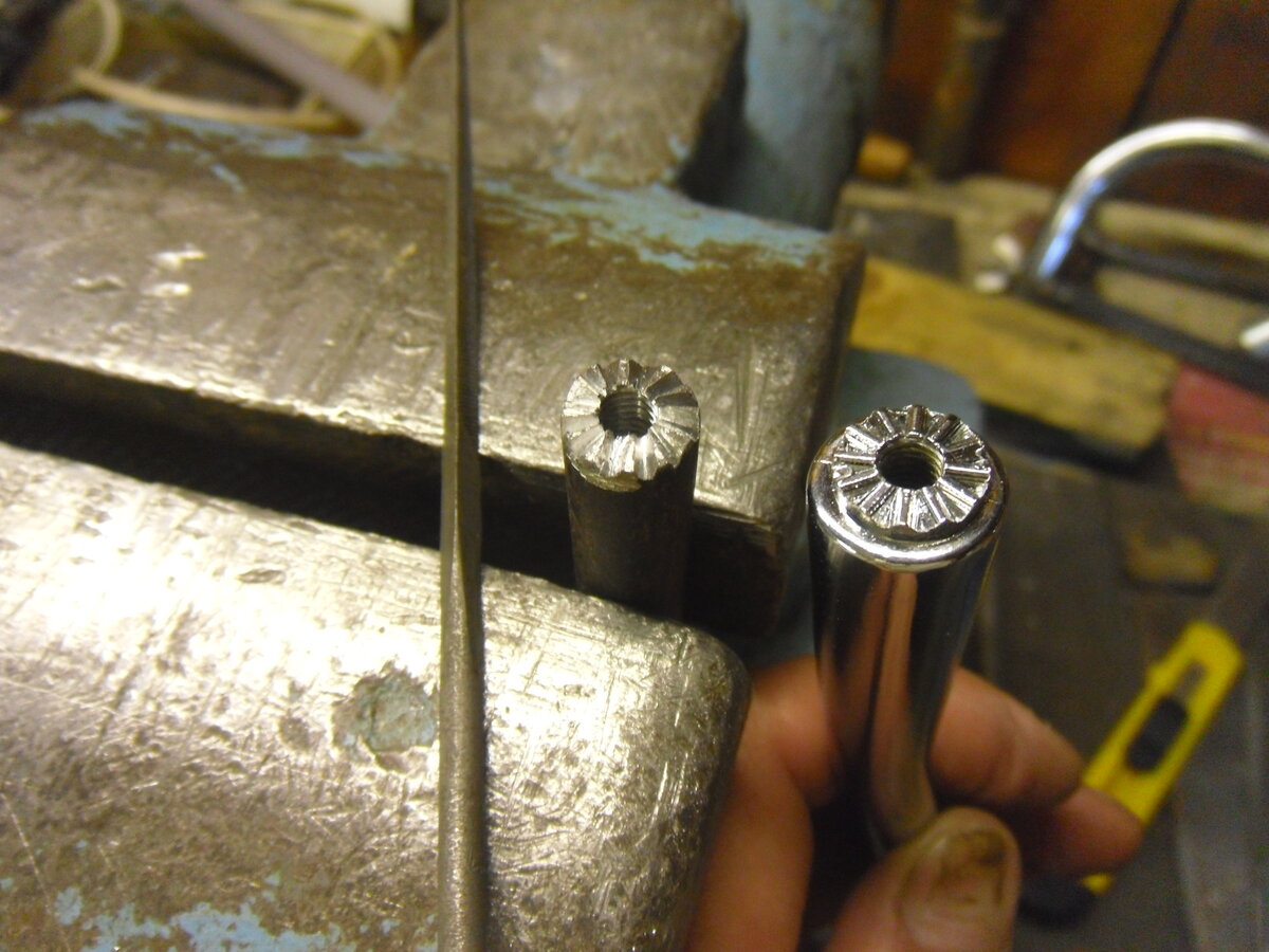

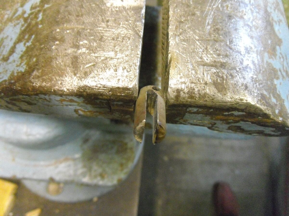

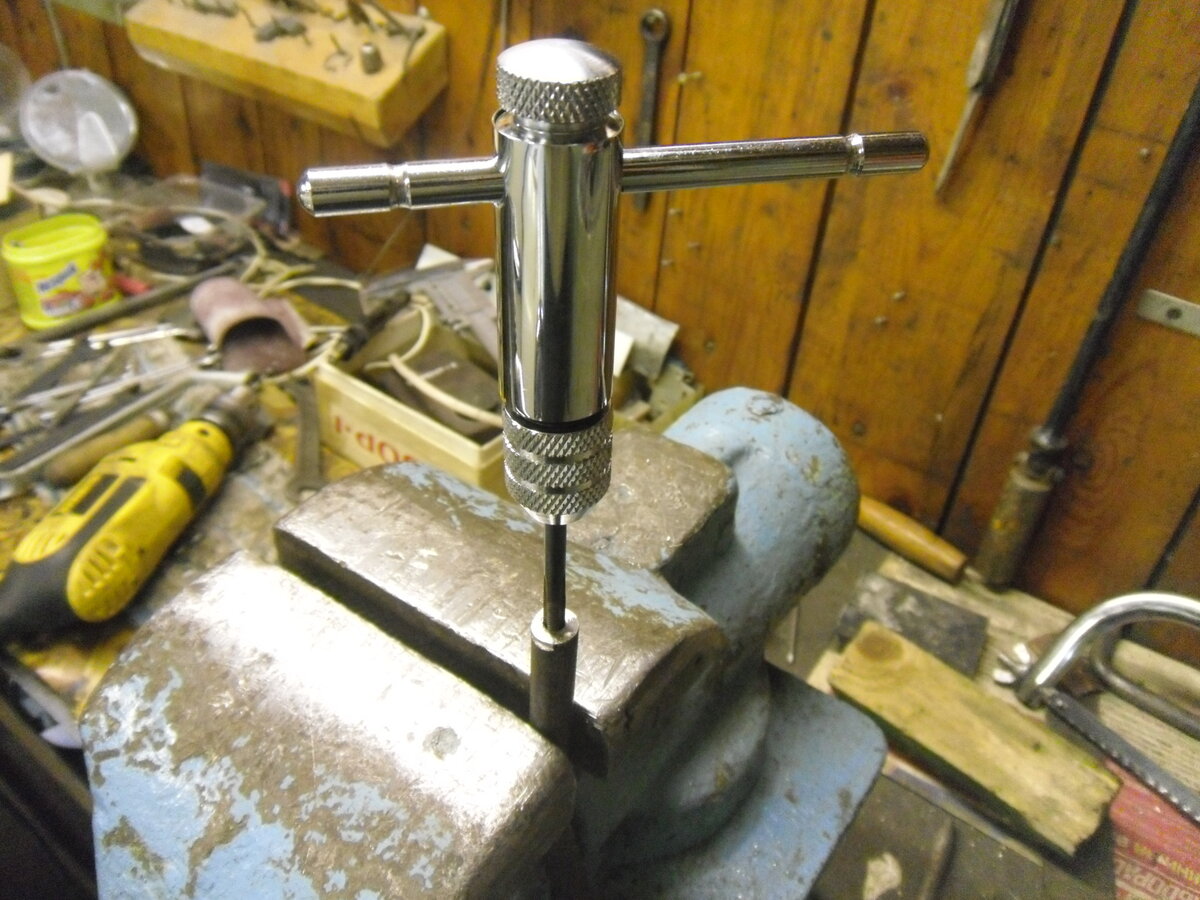

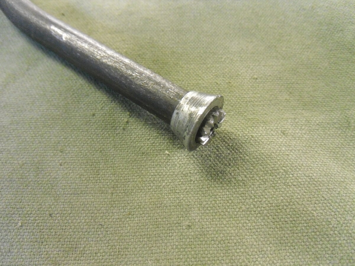

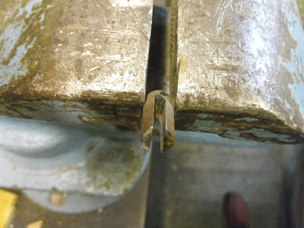

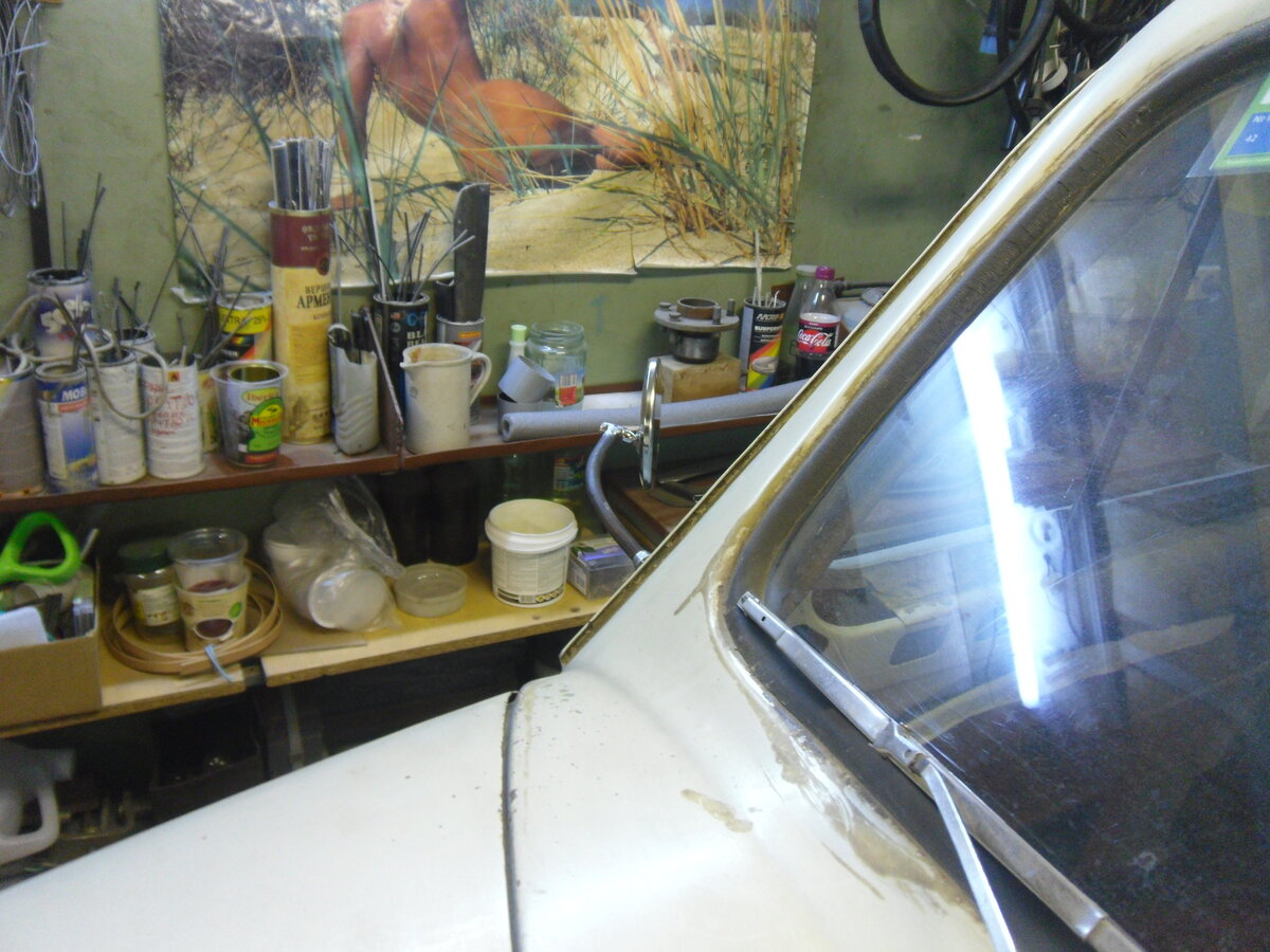

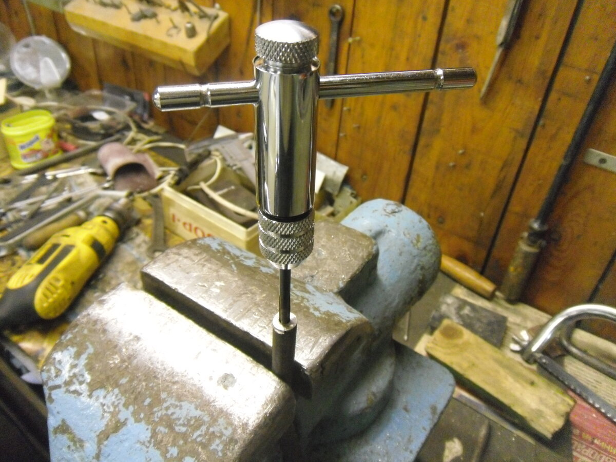

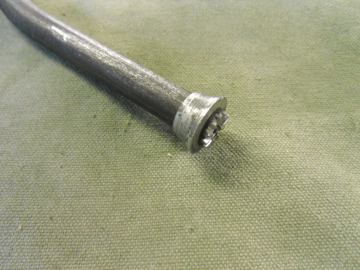

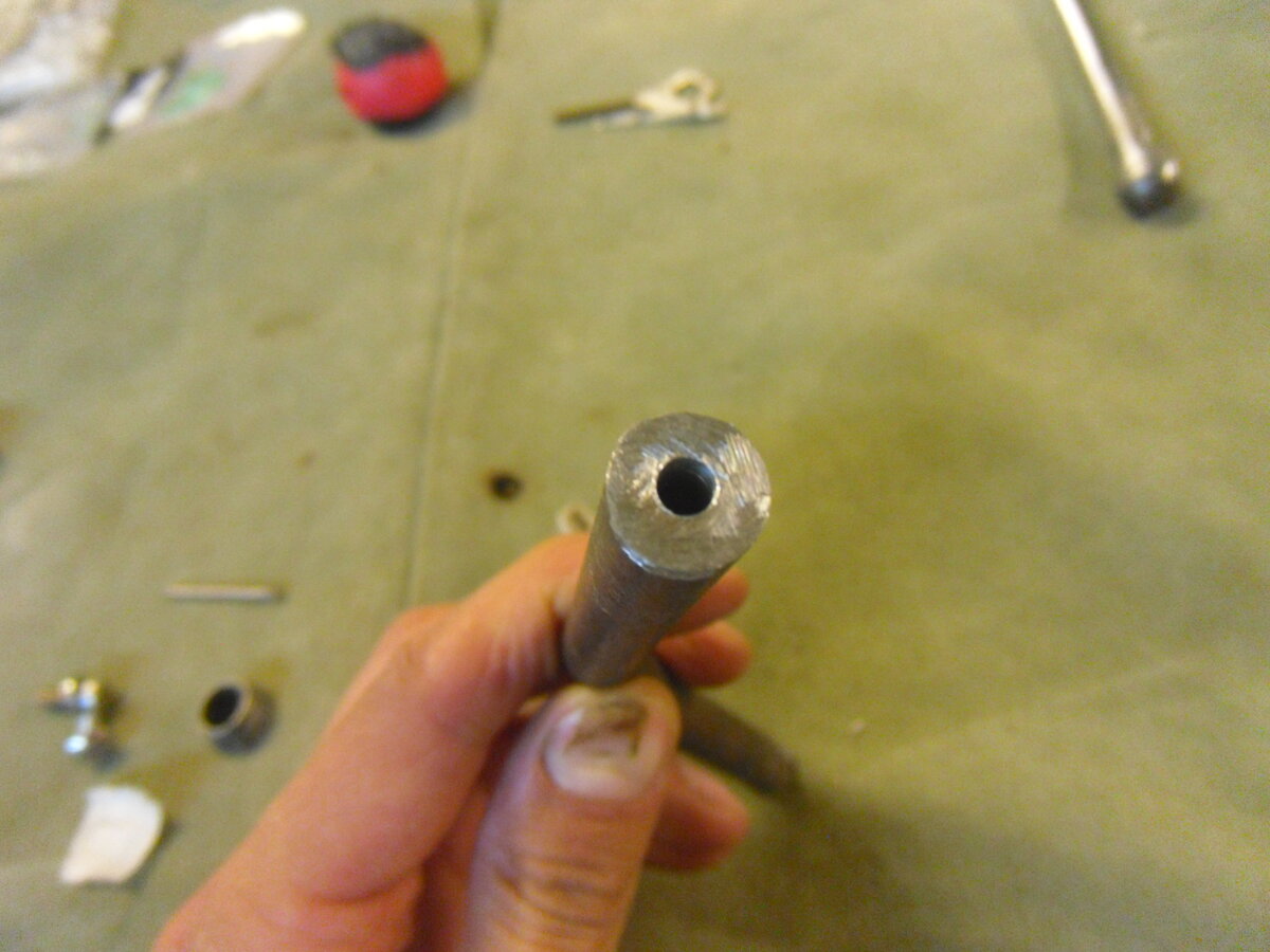

Далее просверлил в ножке отверстие под болтик. Сначала тройкой, расширил 4,2. Нарезал резьбу. Сделал треугольным напильником на конце ножки насечки для регулировки его по наклону ориентируясь на оригинал. На конец ножки надел подобранную по диаметру конусную шайбу. Прикинул собранное зеркало на машину. Уже всё видно. Завтра пойду к Мише на точечную сварку всё сажать и ещё раз прикидывать на машине буду. Завтра напишу чего выходит на оконцовке.

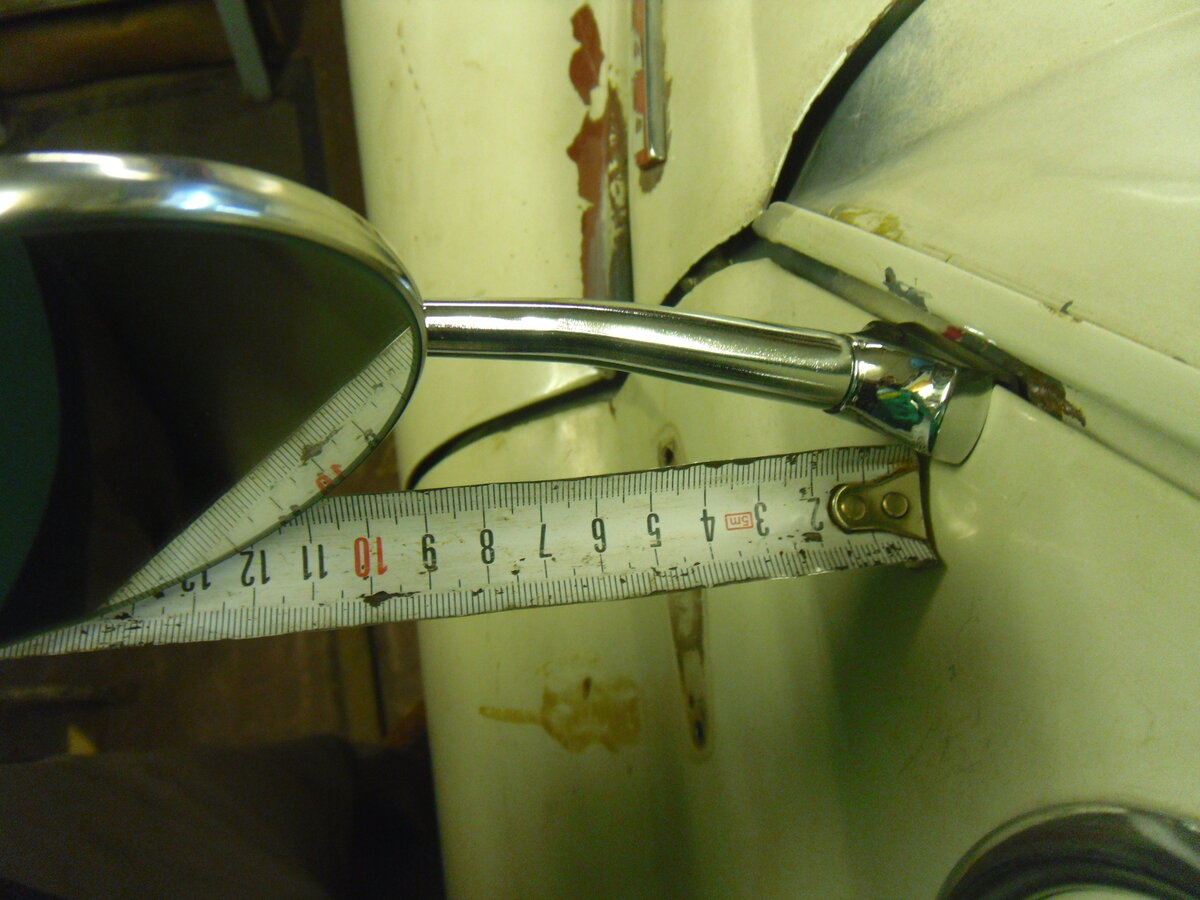

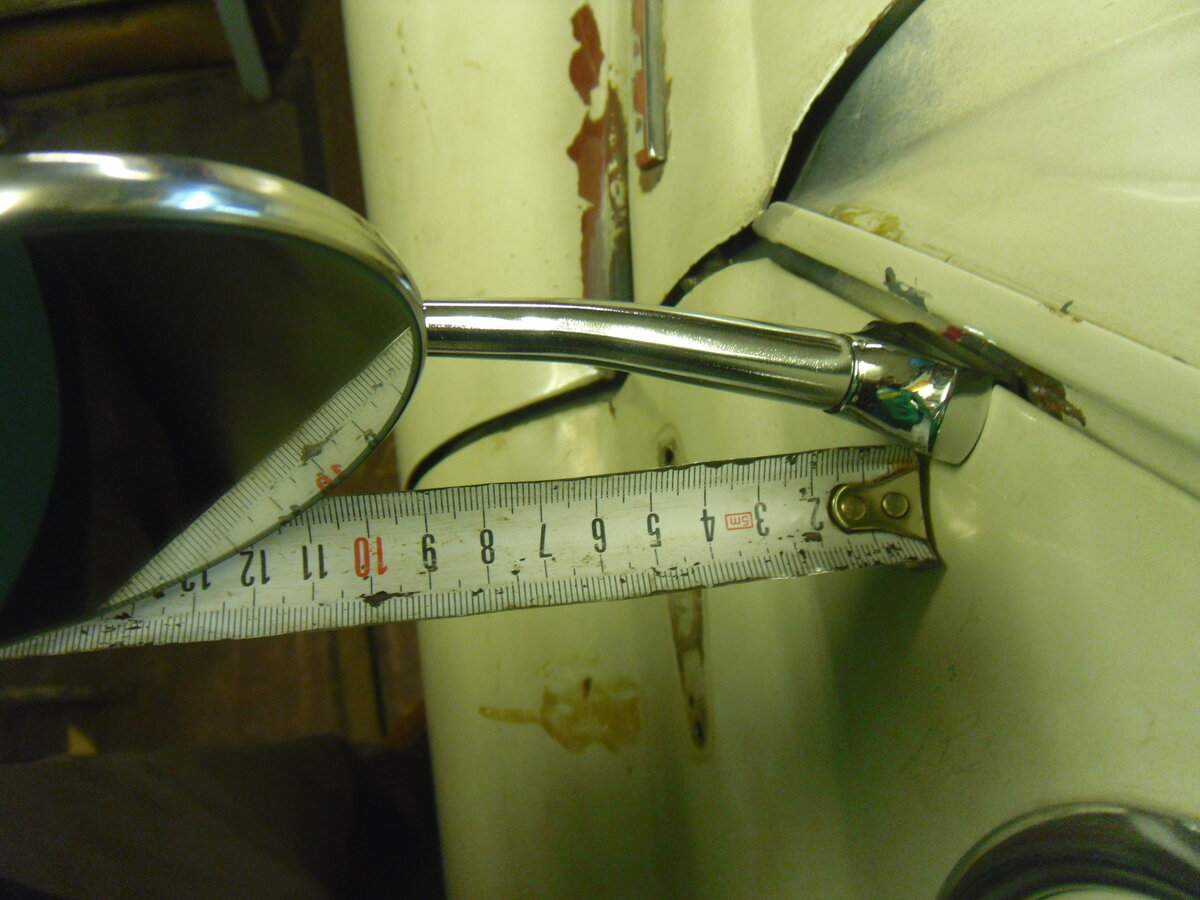

Здорово получилось!
А как в паре смотрится, не сильно правое выпирает?

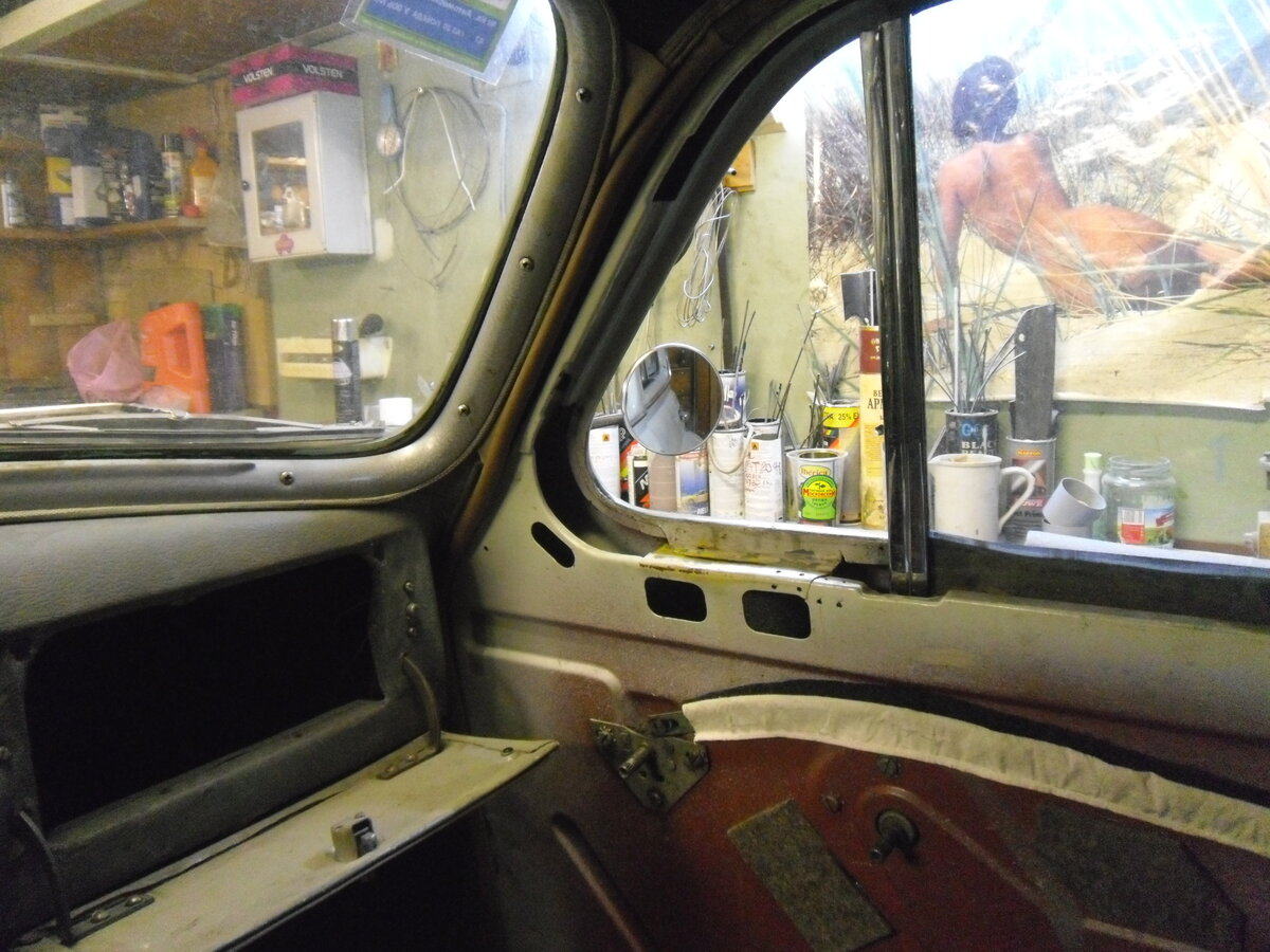

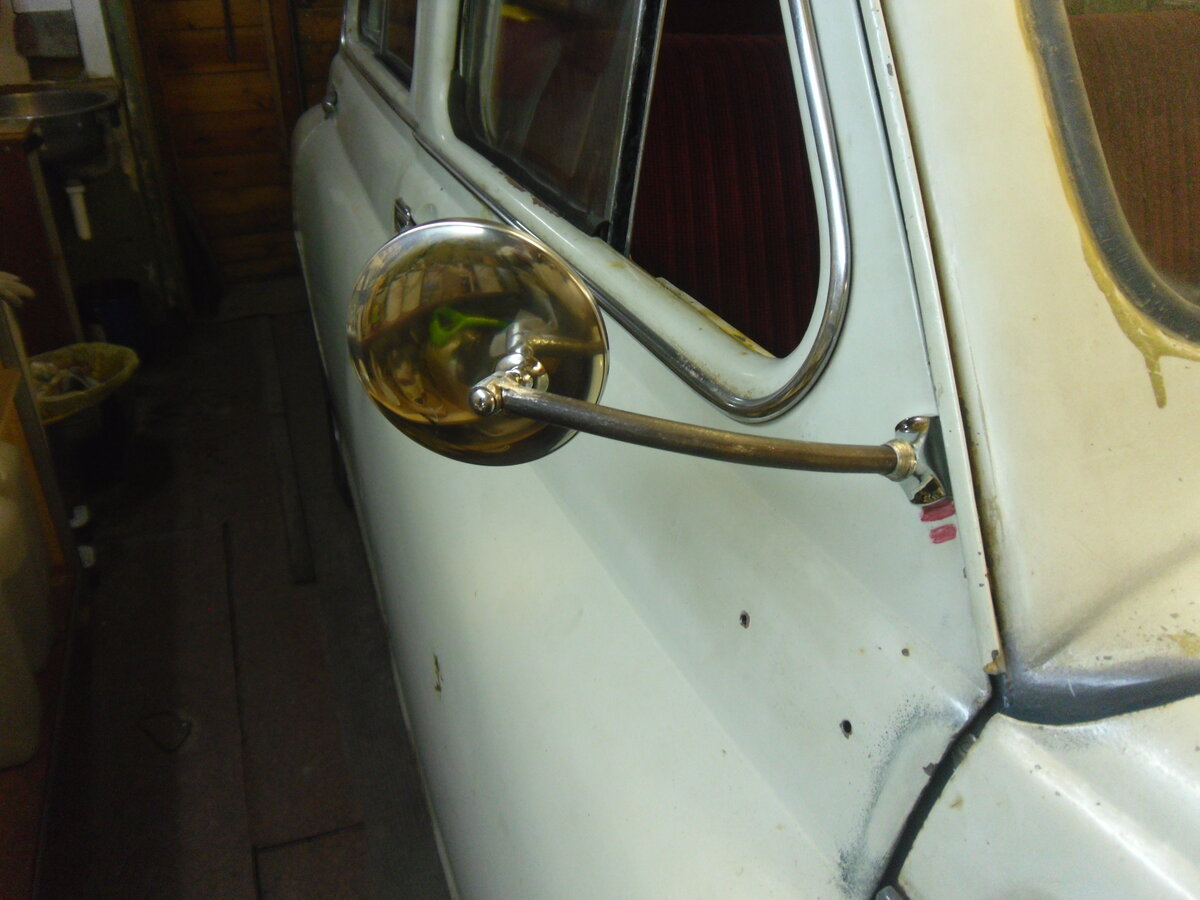

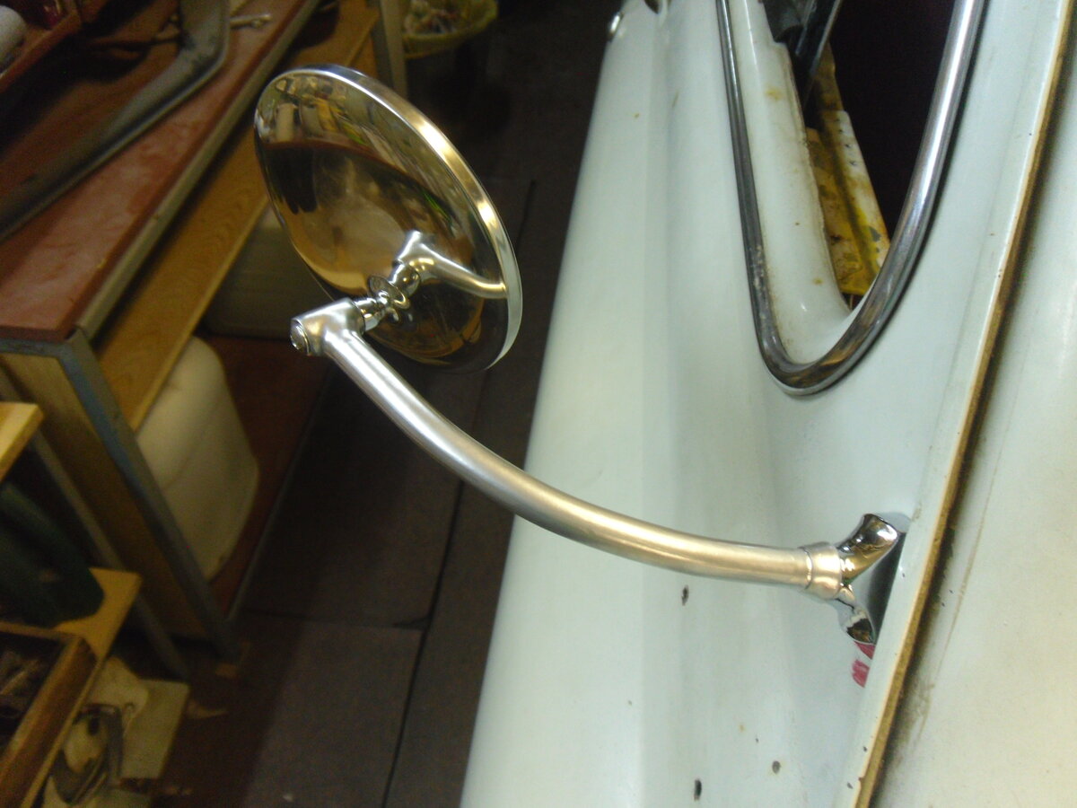

Нет, в водительское отлично всё видно без переделок.

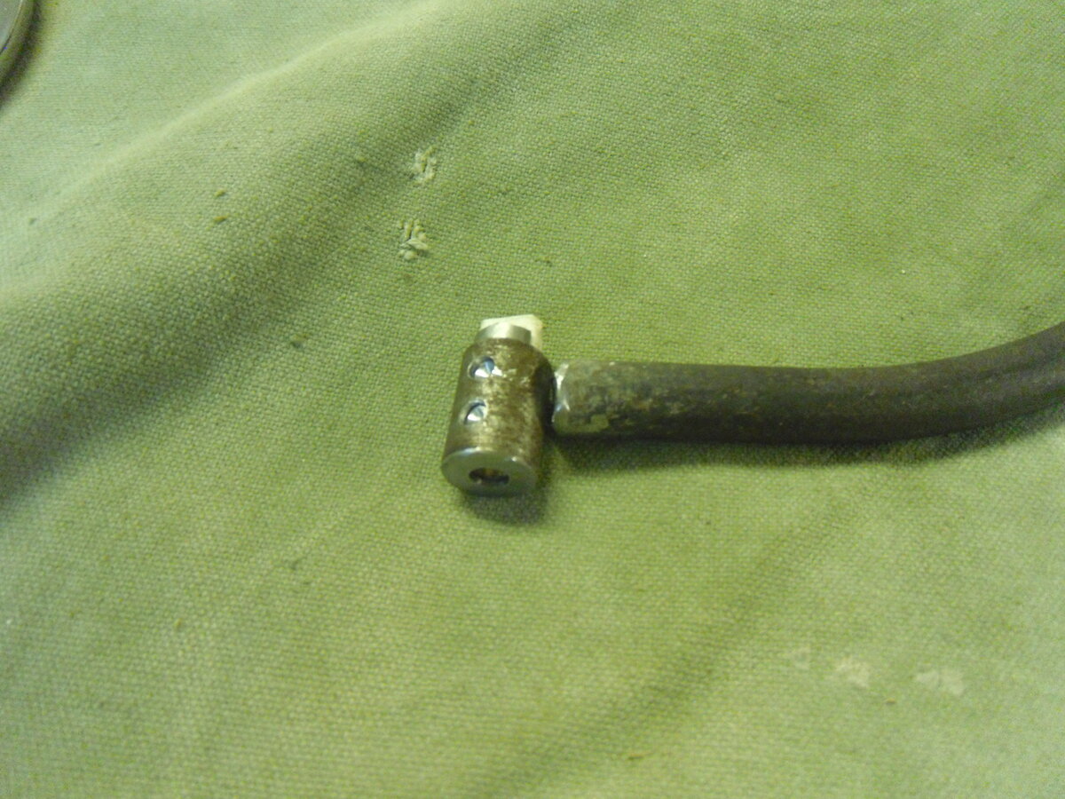

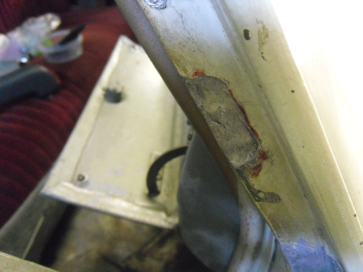

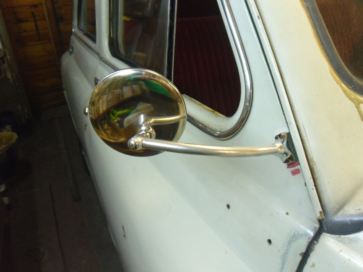

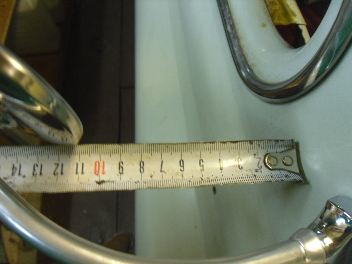

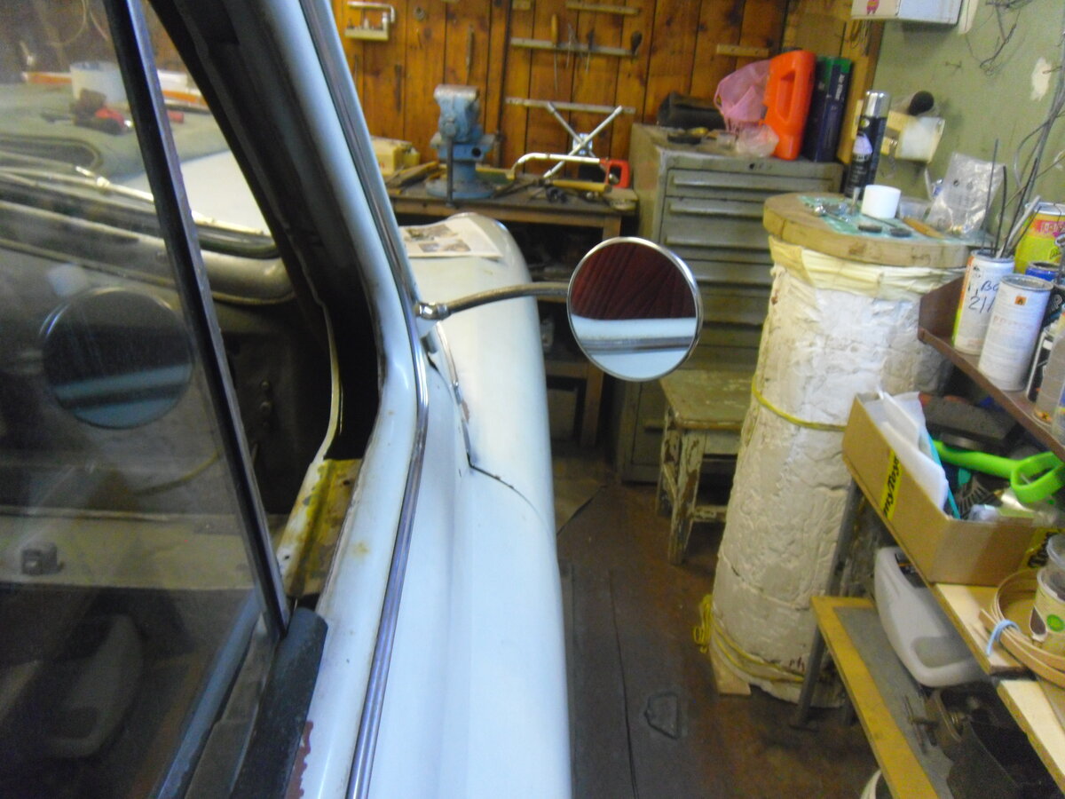

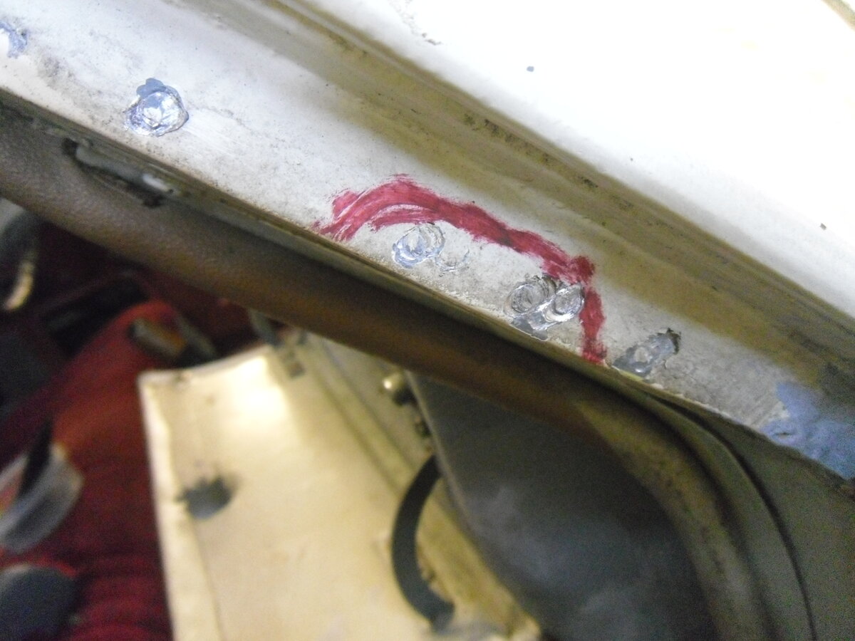

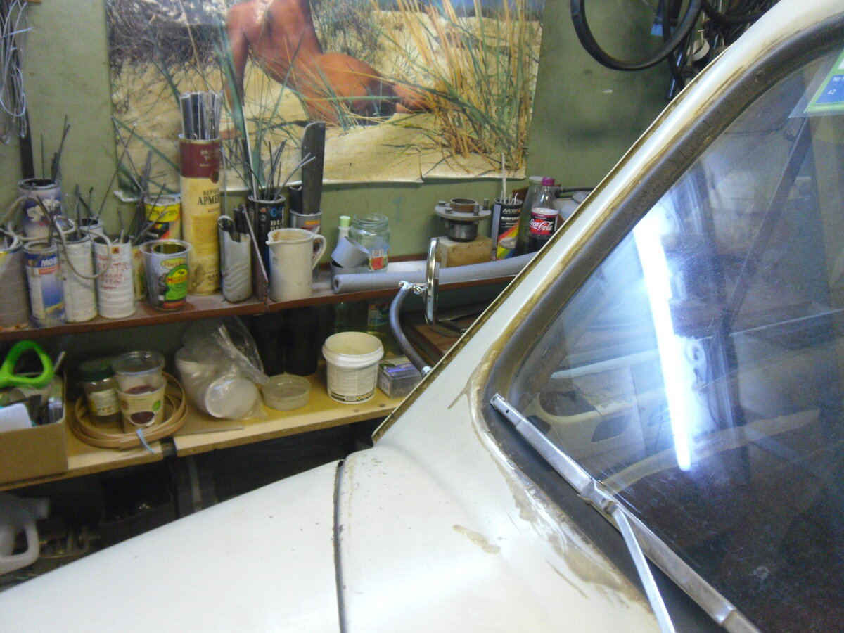

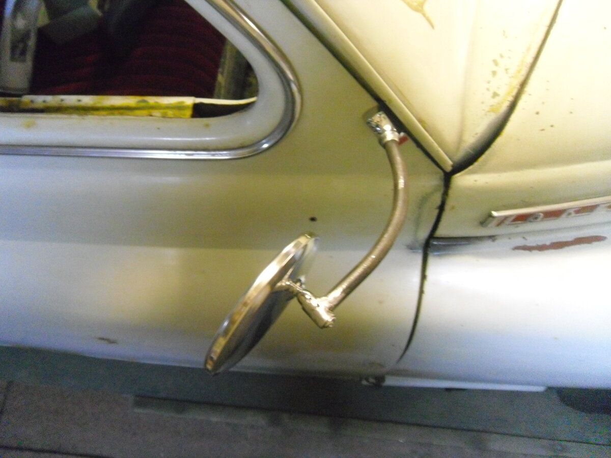

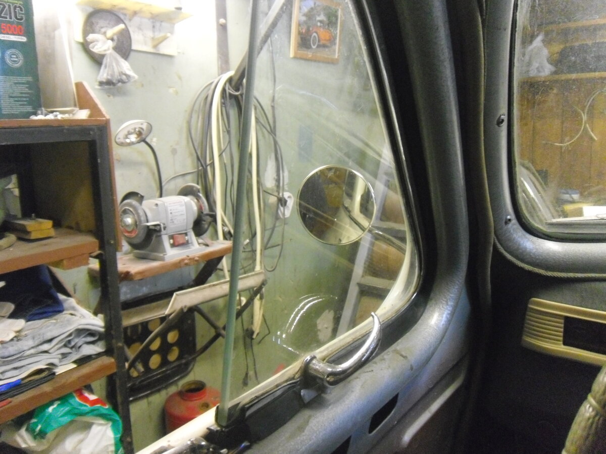

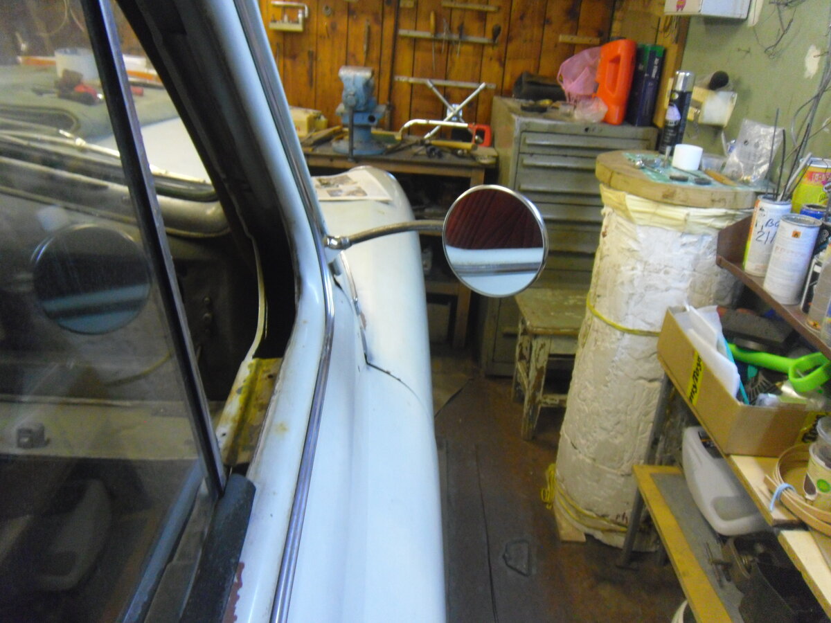

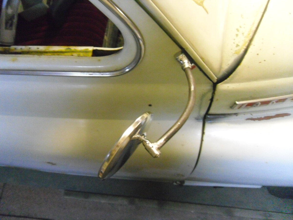

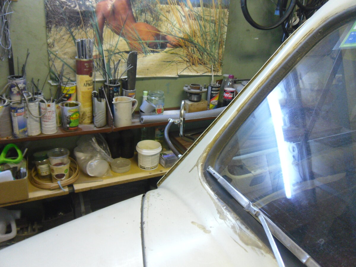

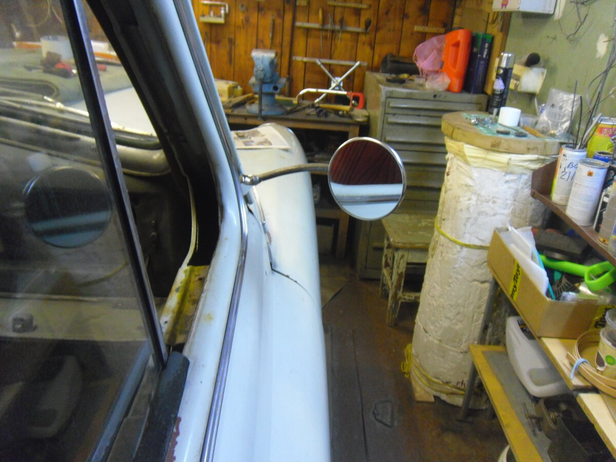

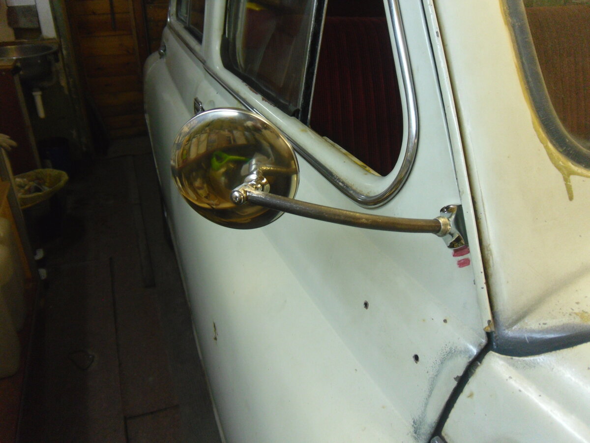

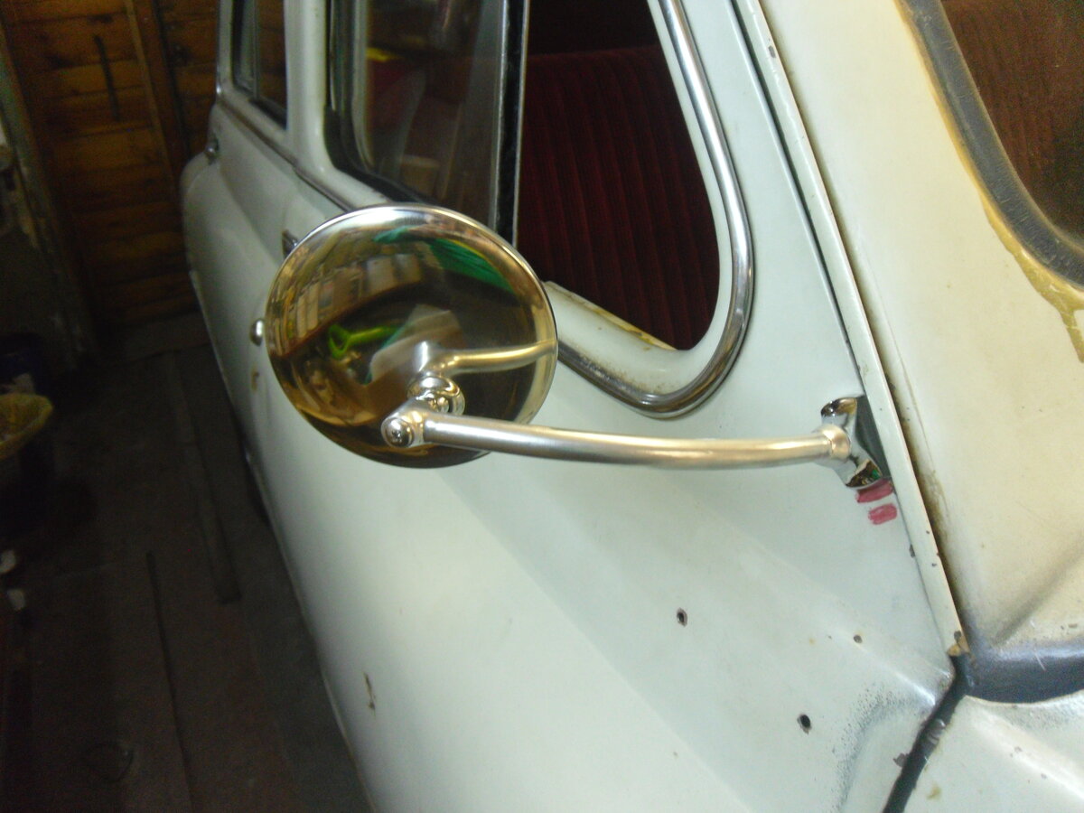

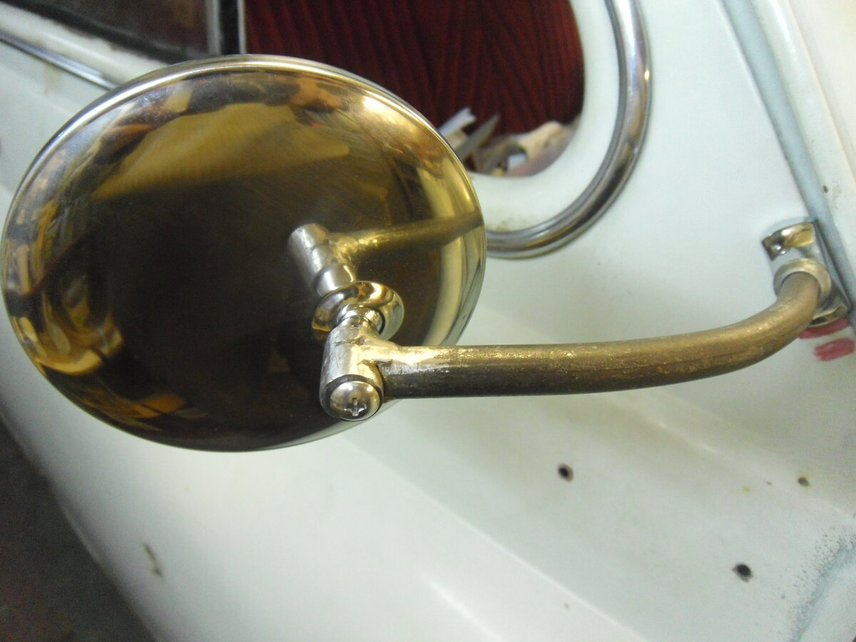

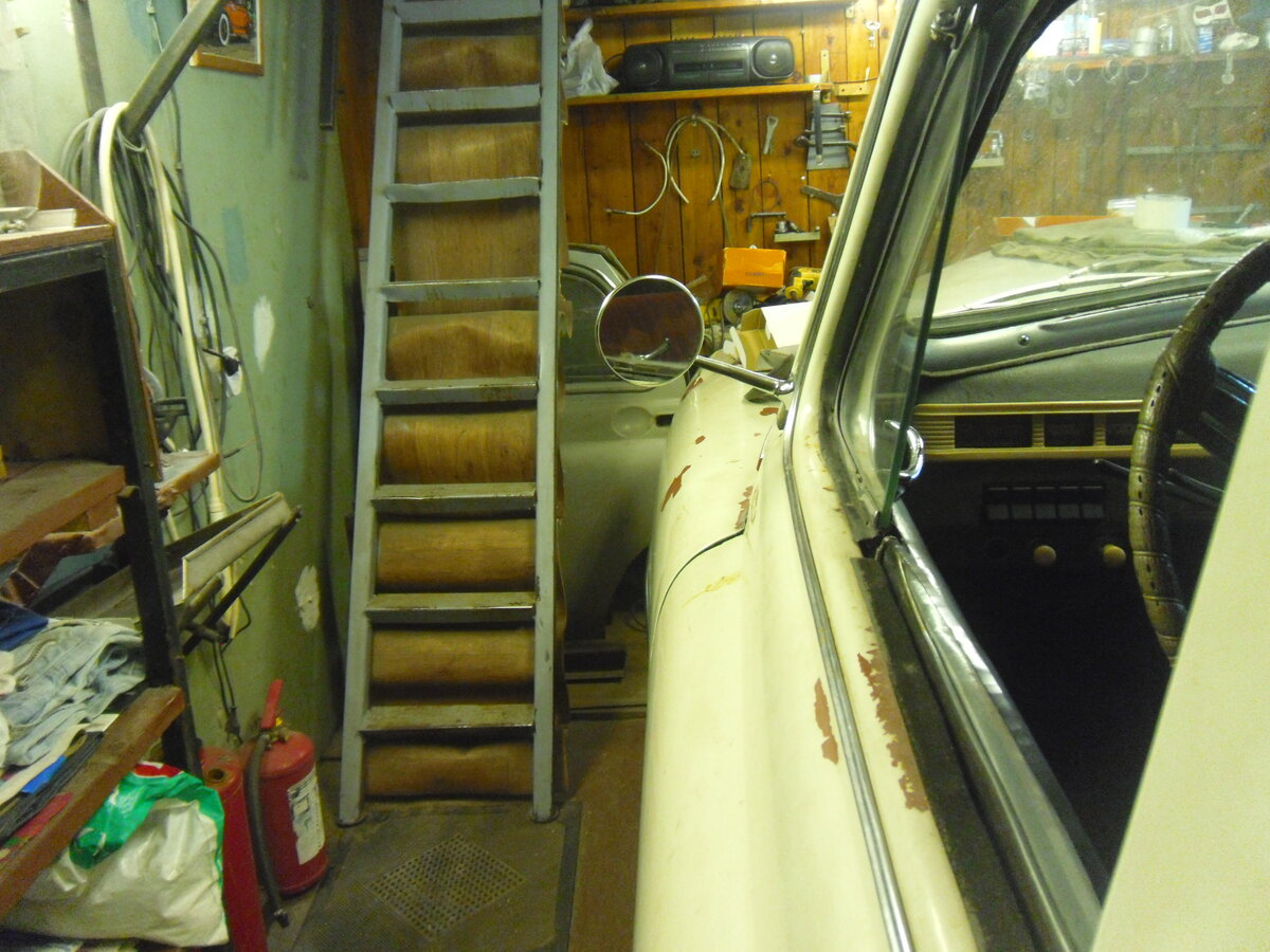

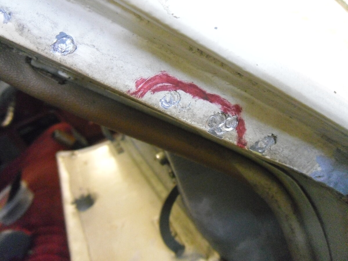

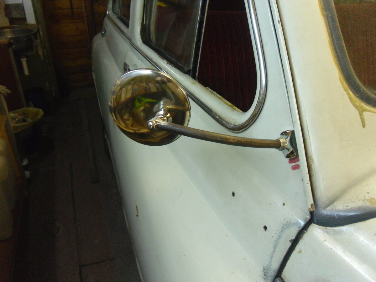

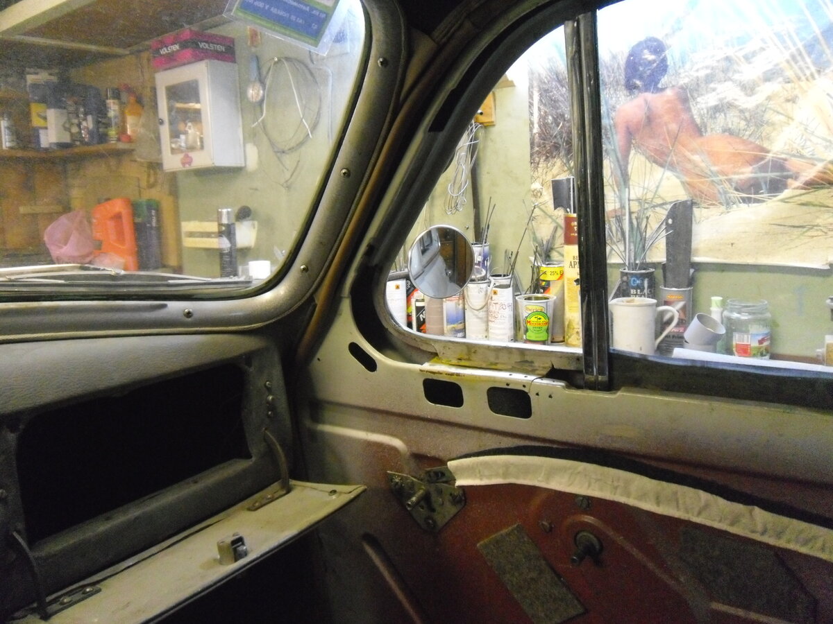

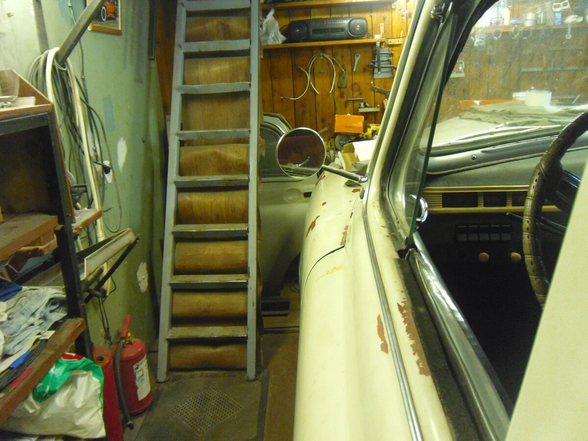

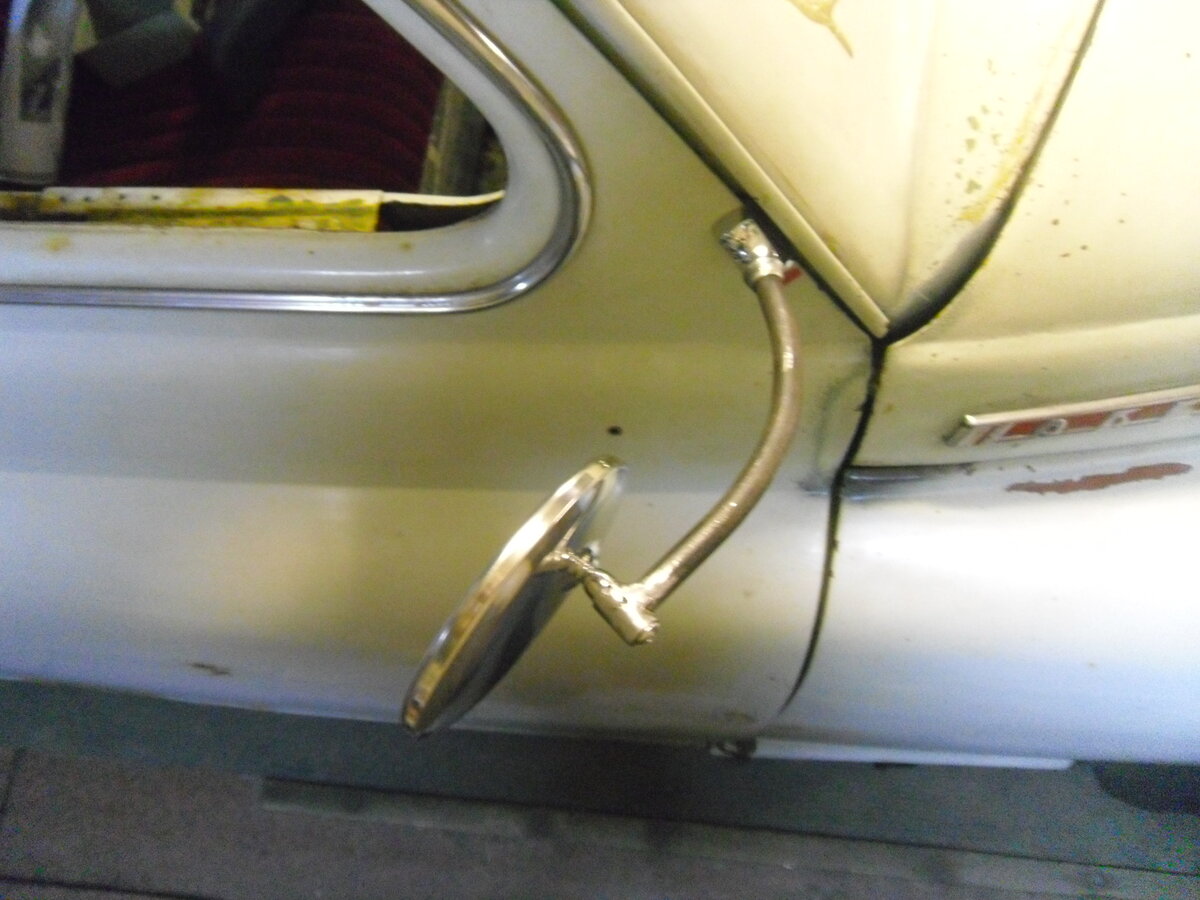

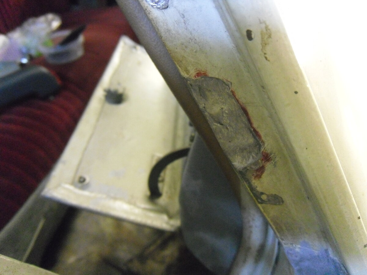

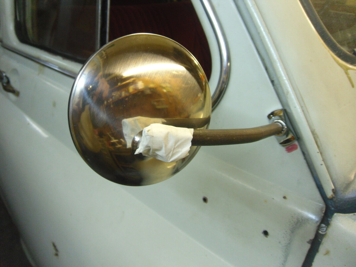

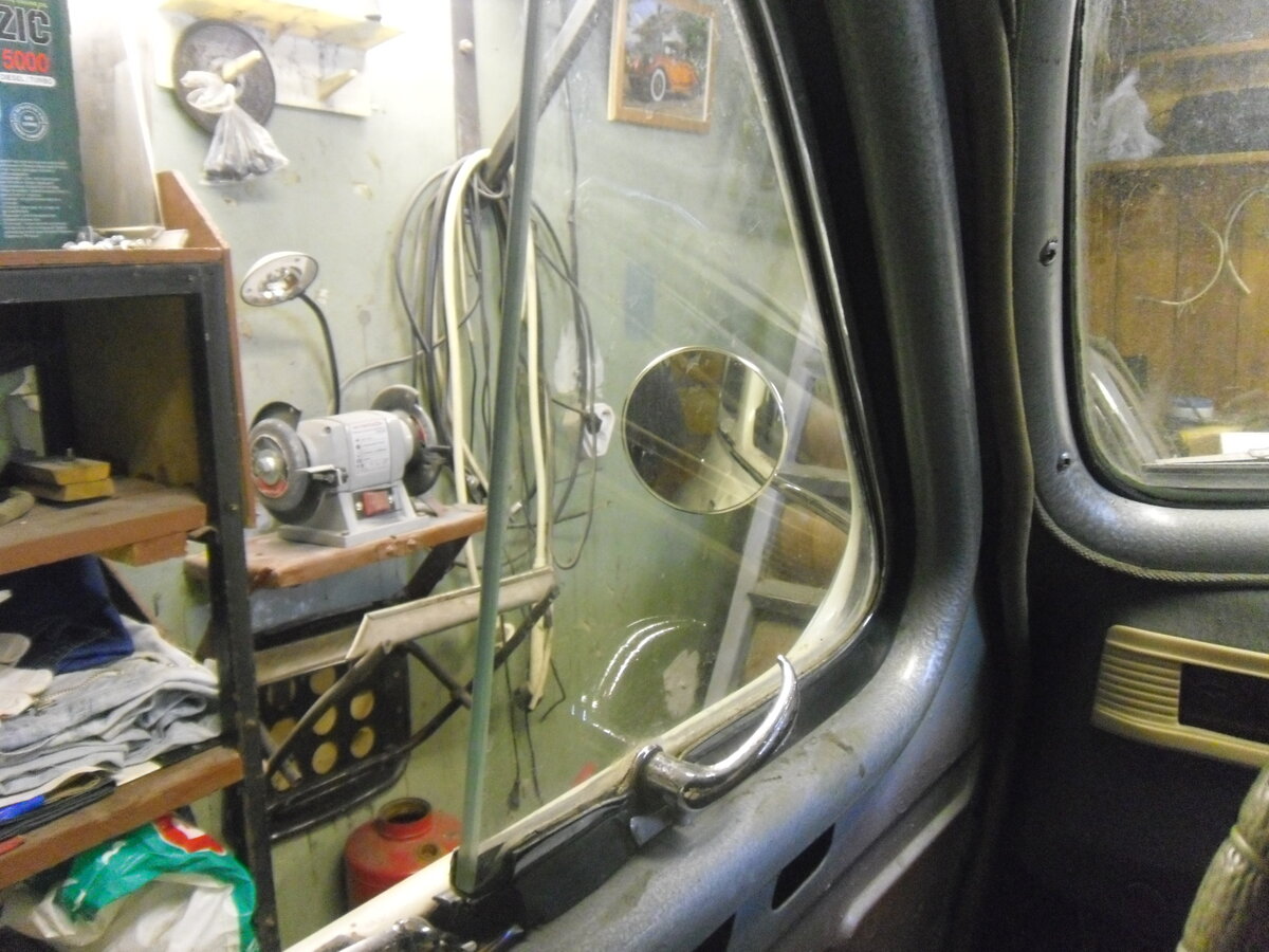

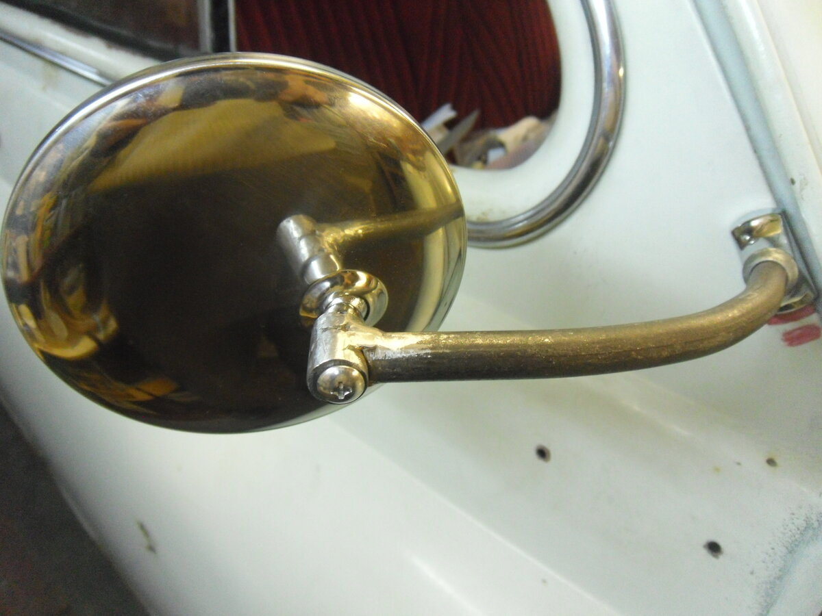

Сегодня продолжил "колхозить" ножку. Миша всё приварил по месту. Я зачистил, прикинул к машине. Пару раз гнул ещё ножку, пока не добился хорошего вида из салона. Выпирающие винты крепящие зеркала срезать не стал. В стойке сделал небольшие выемки. Перед покраской машины эти выемки получше сделаю. Одно олово сошкурилось, конструктив не пострадал.
3 149
6 150
Здорово получилось!

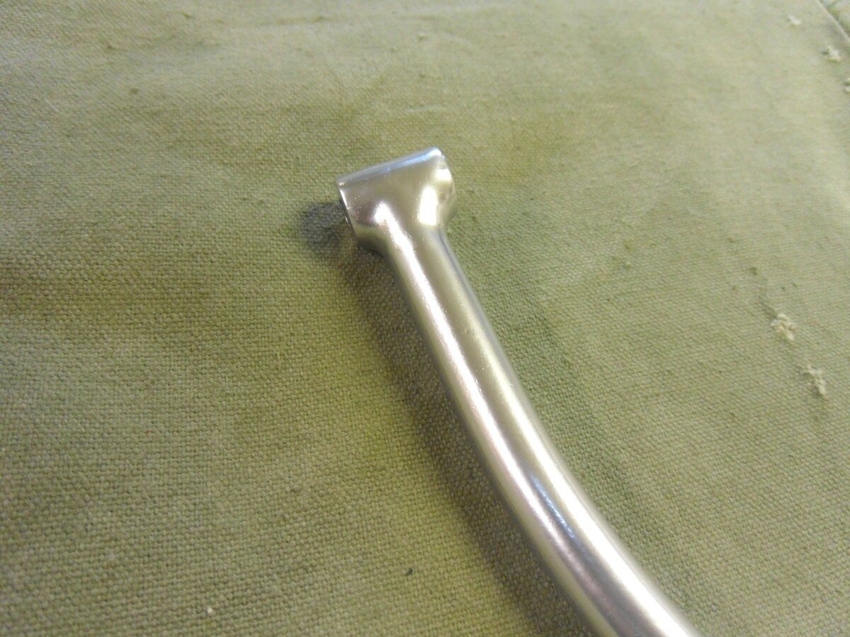

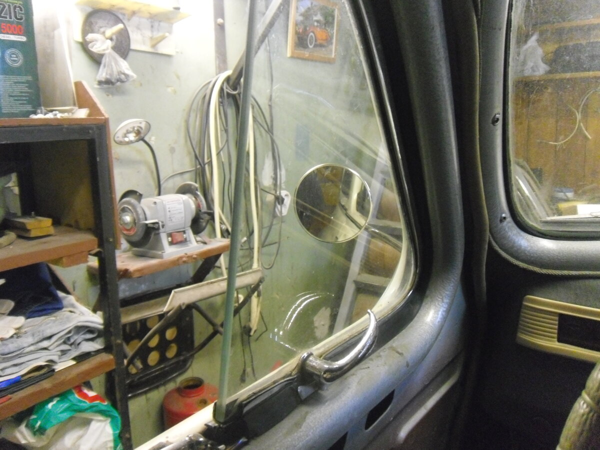

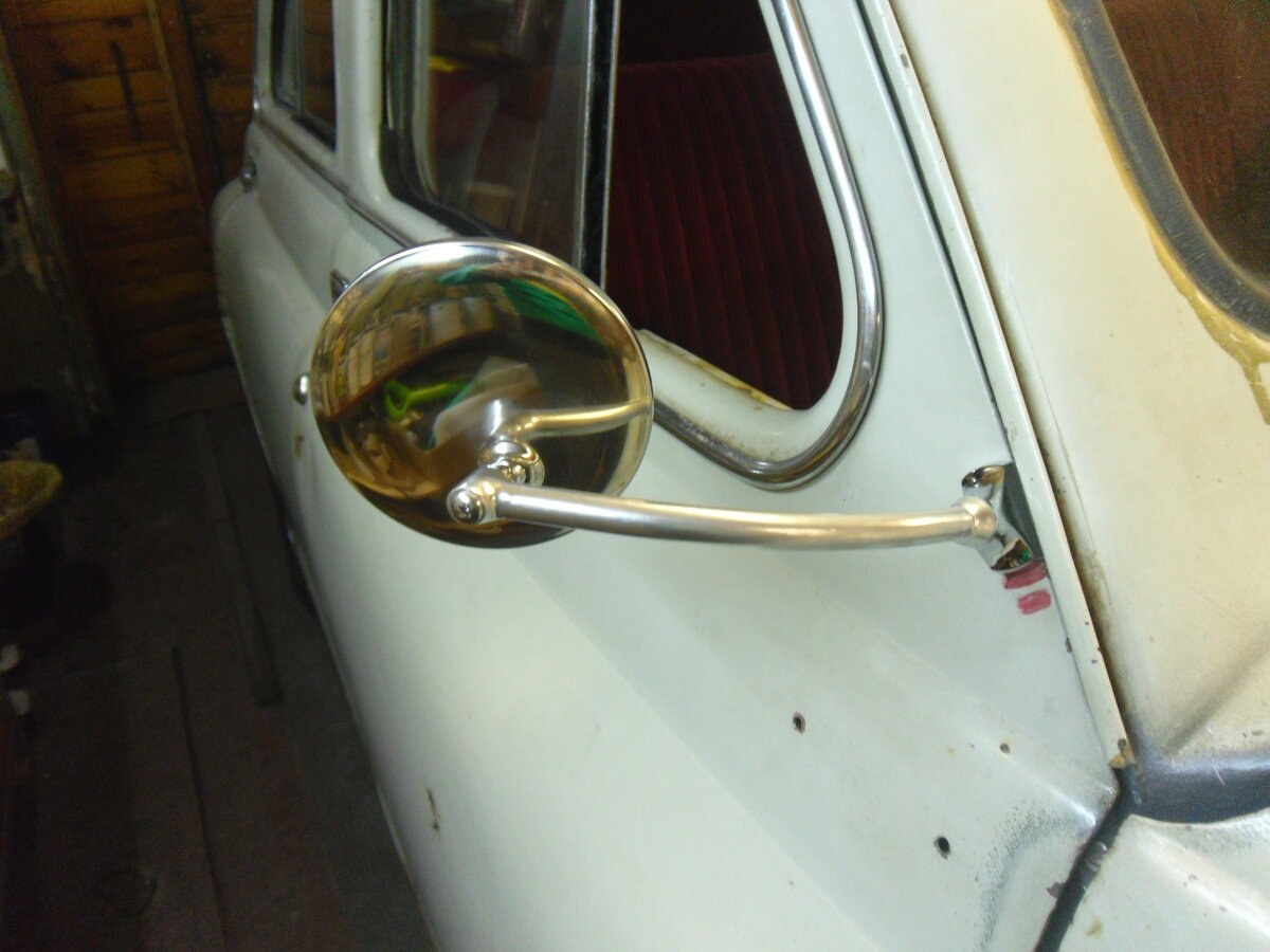

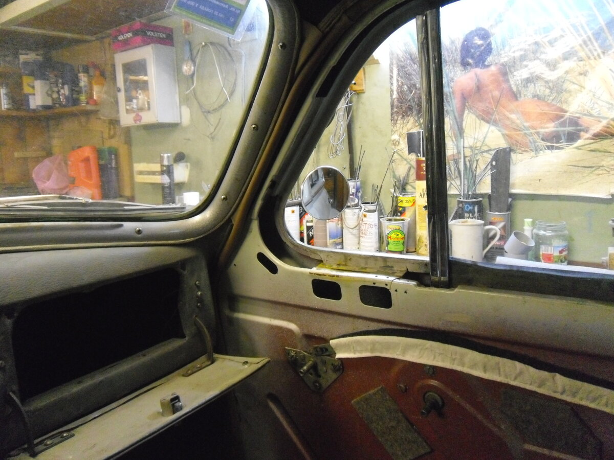

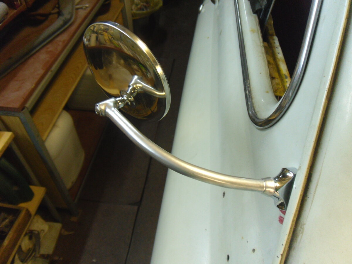

С загнутой ножкой зеркало село хорошо. Выпирает не очень, на фотках всё в принципе видно. Из салона тоже сфоткал как видно в зеркала - самое то, что доктор прописал. По хорошему ножку бы хромировать..., но доступа к хрому нет, загрунтую и покрашу пока из баллончика. Дальше видно будет, если уж в дальнейшем бампера хромировать, то и ножку вместе с ними...

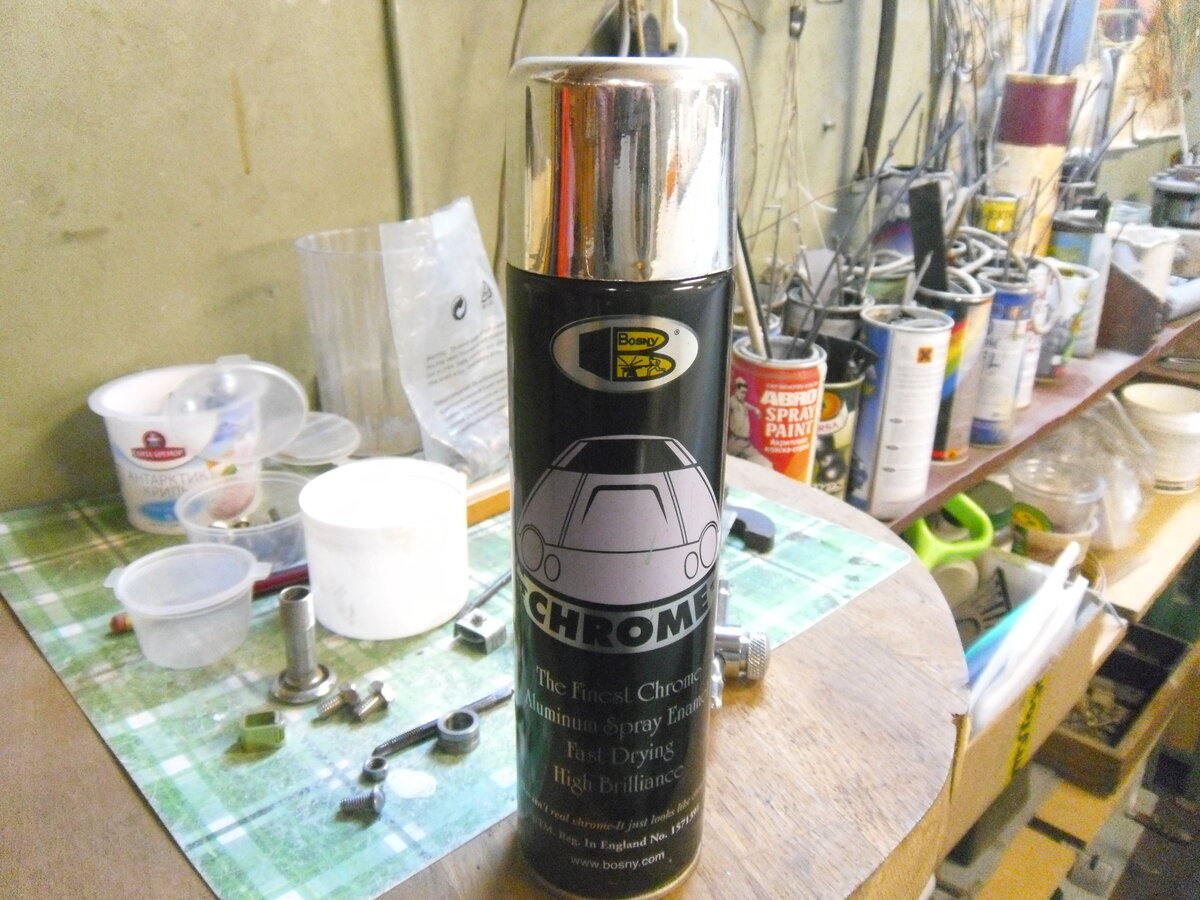

Потом отхромируют и все ок! Где я покупал там тоже были зеркала на похожей ножке,но я вот выбрал кривую,хотя продавец сразу сказал что на победу берут прямые. А что за хром в балончике? Как он? На хром похож или больше на серебрянку? Вот тоже думал "отхромировпть" себе один элемент, пока не накоплю на настоящий)

Баллончик дал "брызнуть" сосед Артём. Он говорит, что больше на снежку покрытие похоже. Покрашу когда, напишу что получилось.

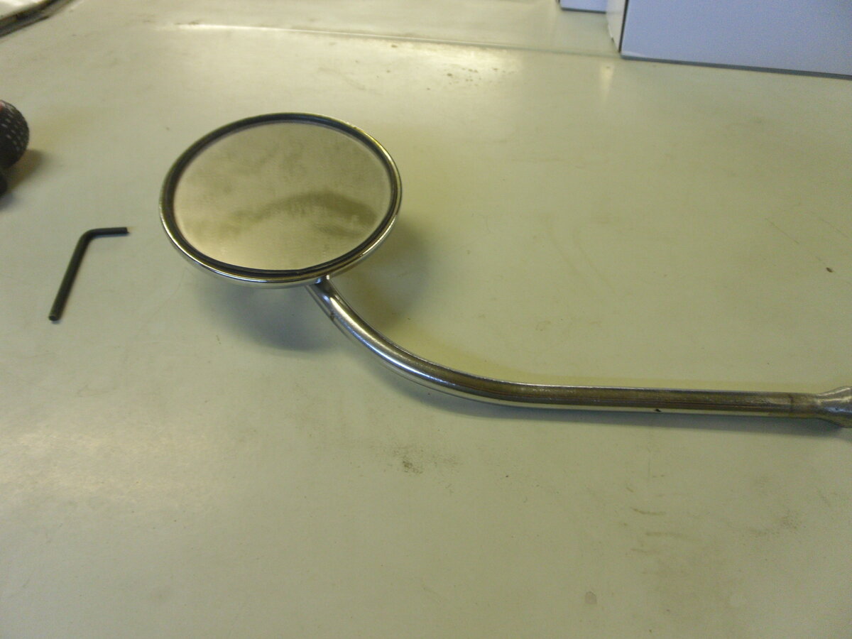

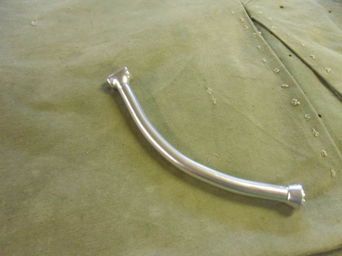

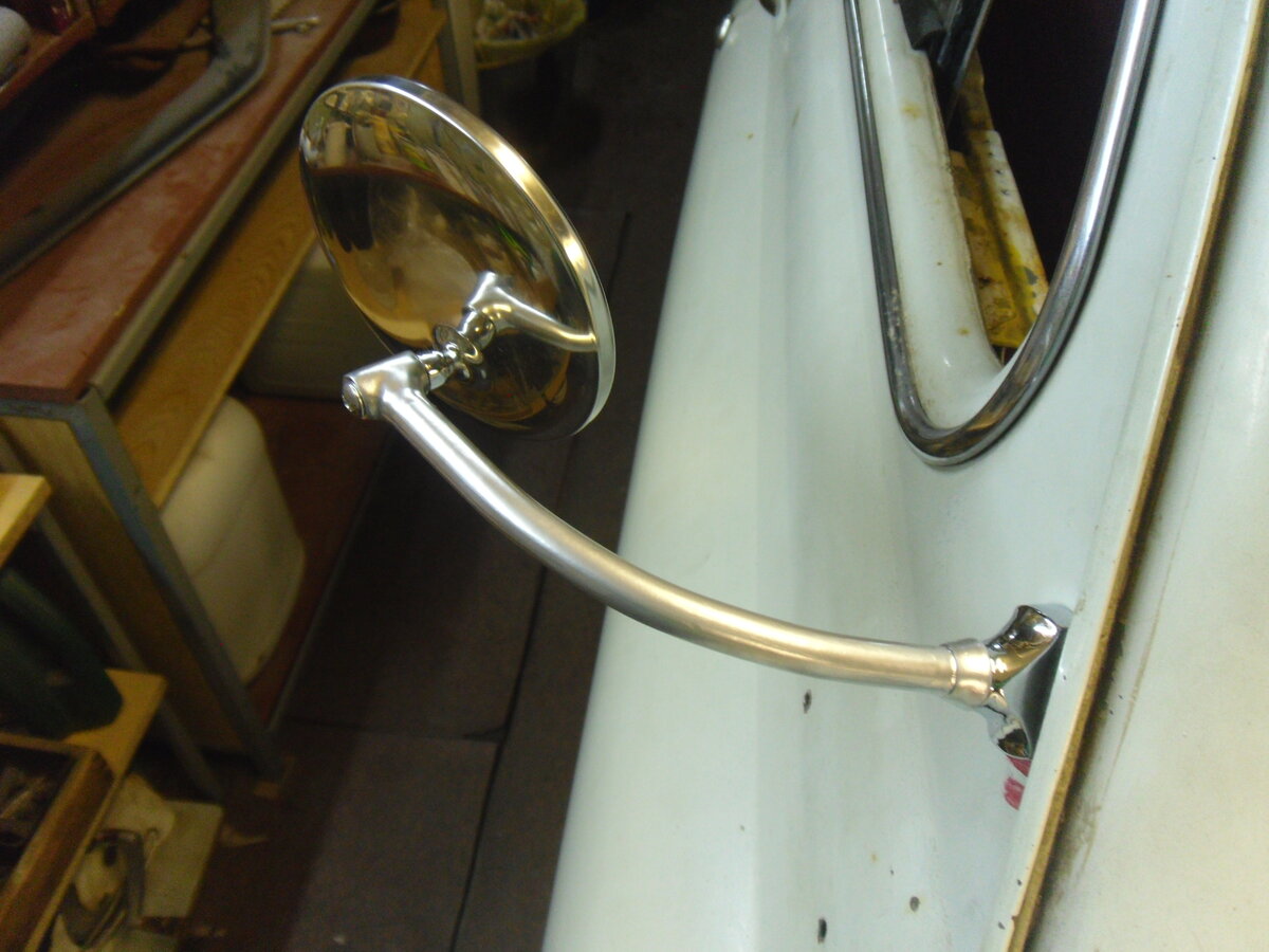

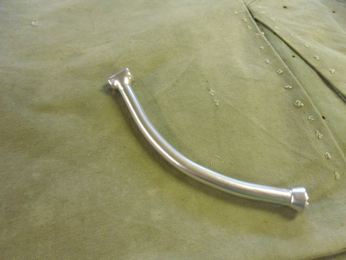

Покрасил в выходные ножку, сегодня поставил. Краска что-то среднее между серебрянкой и хромом. Если лаком покрыть то эффект должен получше быть. Вылет зеркала на 2 см больше, чем у стандартного. Пока так оставлю. Главное видно хорошо.

После лака обычно становится хуже

Есть минусы, есть и плюсы. Если покрыть сначала серебрянкой и только потом лаком, тогда цвет чють меняется на голубовато-серый оттенок. Но лак все - таки дает некоторую защиту от царапин.
