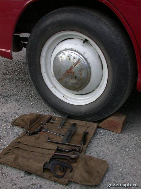

В 1999 году покупал Волгу ГАЗ 3110 новую. В багажнике, помимо запаски и домкрата, лежали деревянные противооткатные башмаки. Думаю, со времен выпуска Победы, если не раньше, они не притерпели изменений.
О у меня такой в багажнике победы при покупке в 1996 году был.

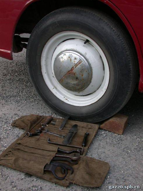

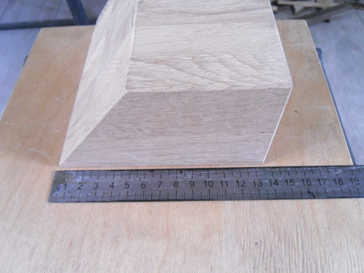

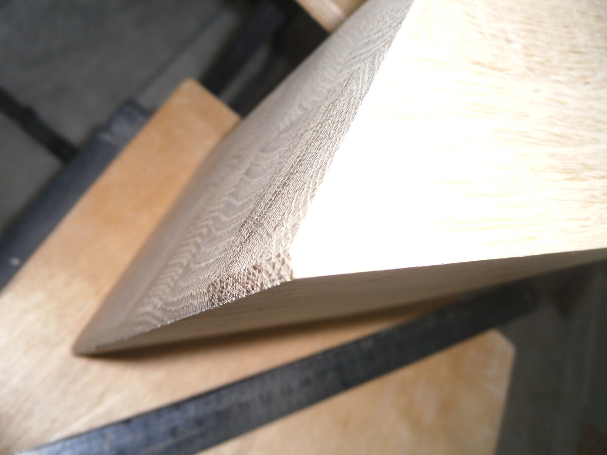

Приветствую Всех! Давно не писал в теме, потому-что ничего не происходило с машиной. В понедельник забрал у Светы (знакомая портниха) чехлы или сумочки для противооткатных брусков. Давно хотел сделать для родных "откатников" что-то вроде мешочка или чехольчика, чтоб в багажнике не перекатывались с места на место. Отдал в марте материал и противооткатные бруски Свете.
В июне только было готово, но спешить и некуда. В итоге чехол или мешочек превратился в такие сумочки.
Света так придумала. Поскольку в оригинале для "откатников" ничего не предусмотрено, материал решил использовать от сумок для посуды. "Брезентуху" решил не делать. В "Ретродетали" из брезента сделаны чехлы даже для домкрата с заводной ручкой, коих в оригинале не было..., думаю не страшно будет для машины, раз ничего не было - материал можно любой взять.
Вторая сумочка с пластиковыми "откатниками" для "Спортейджа". Их 4 штуки в отличии от 2-х Победовских. Для "Спортика" вещь нужная - при смене колёс и парковки на уклоне, особенно в феврале-марте, когда на ручник не поставишь- примерзает зараза такая.
Вот такие небольшие сувенирчики для машин получились.

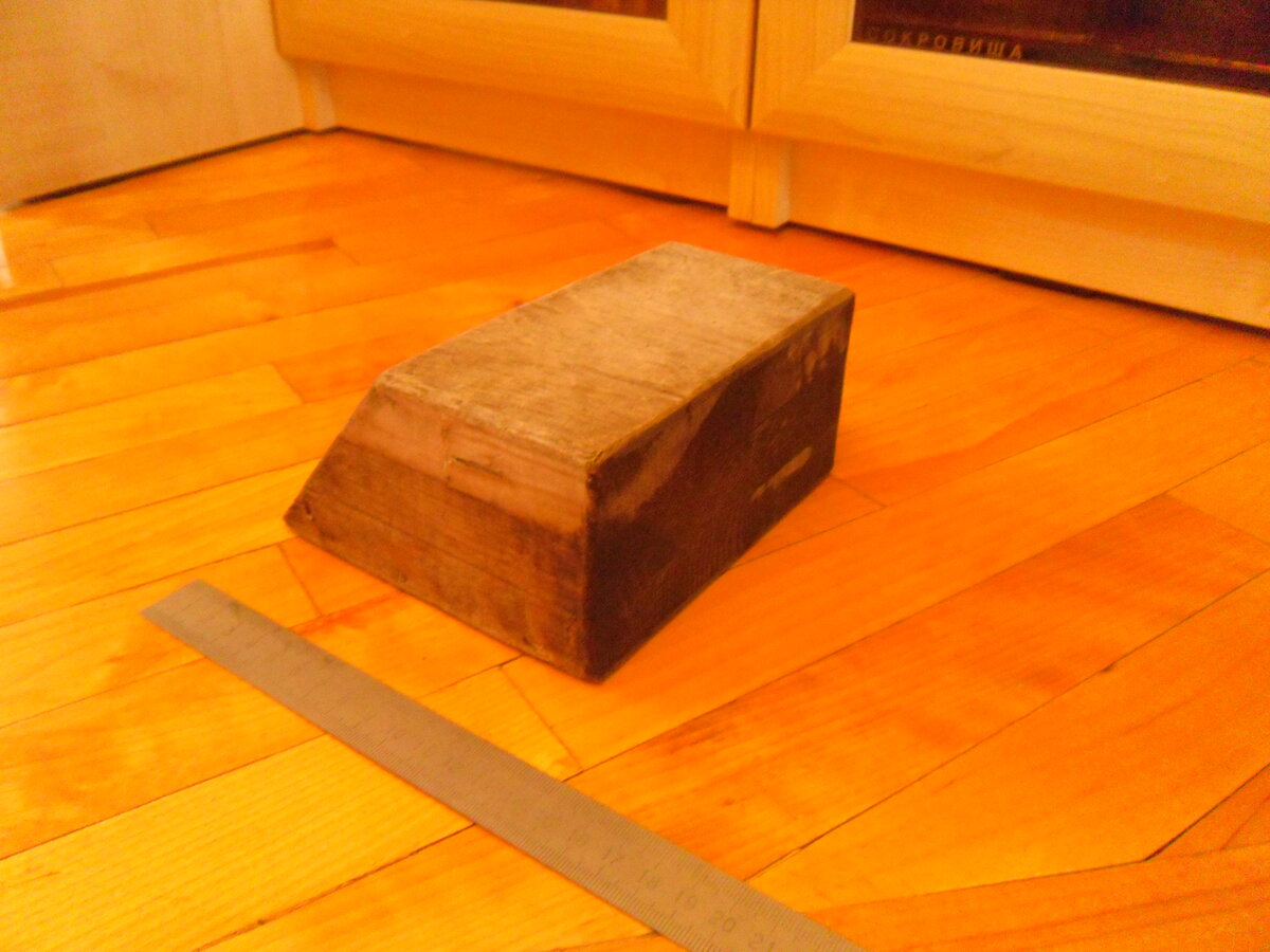

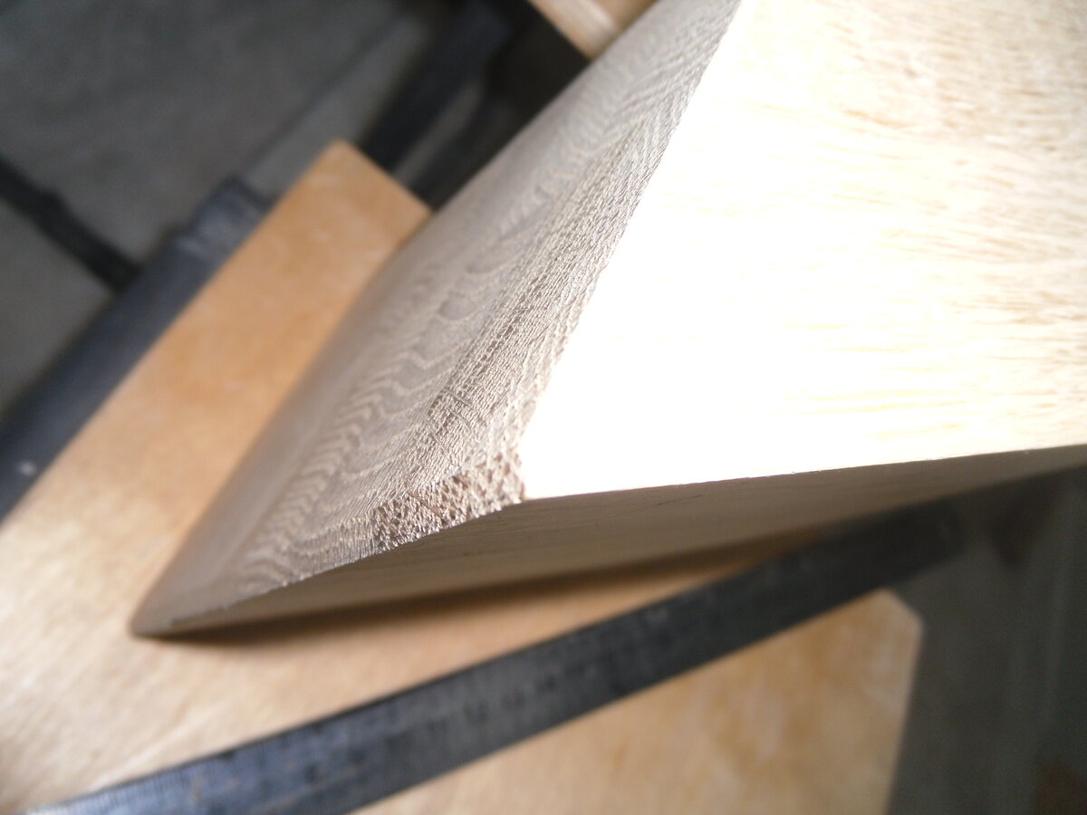

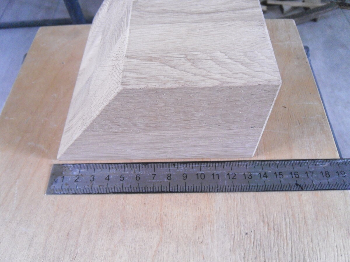

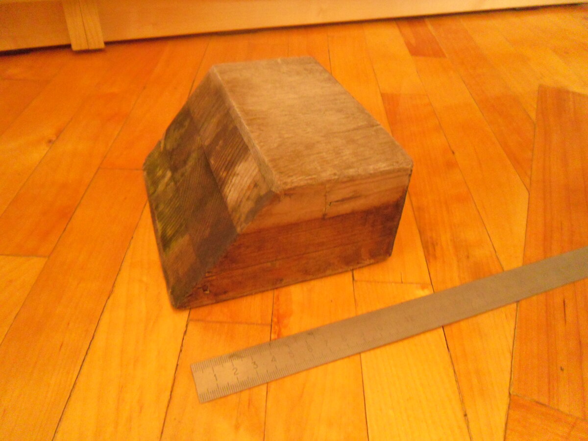

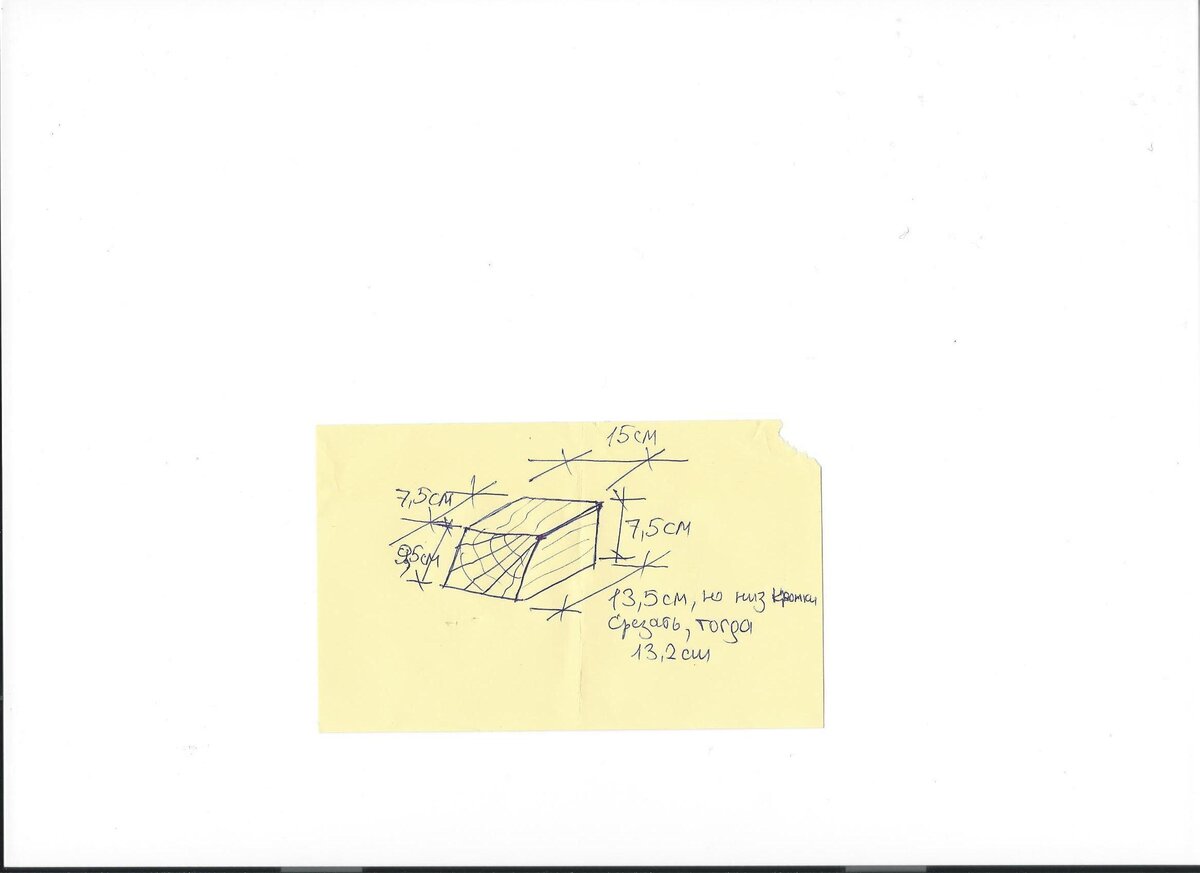

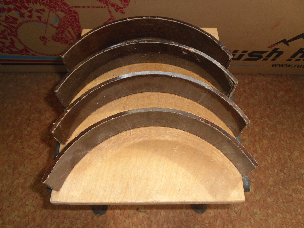

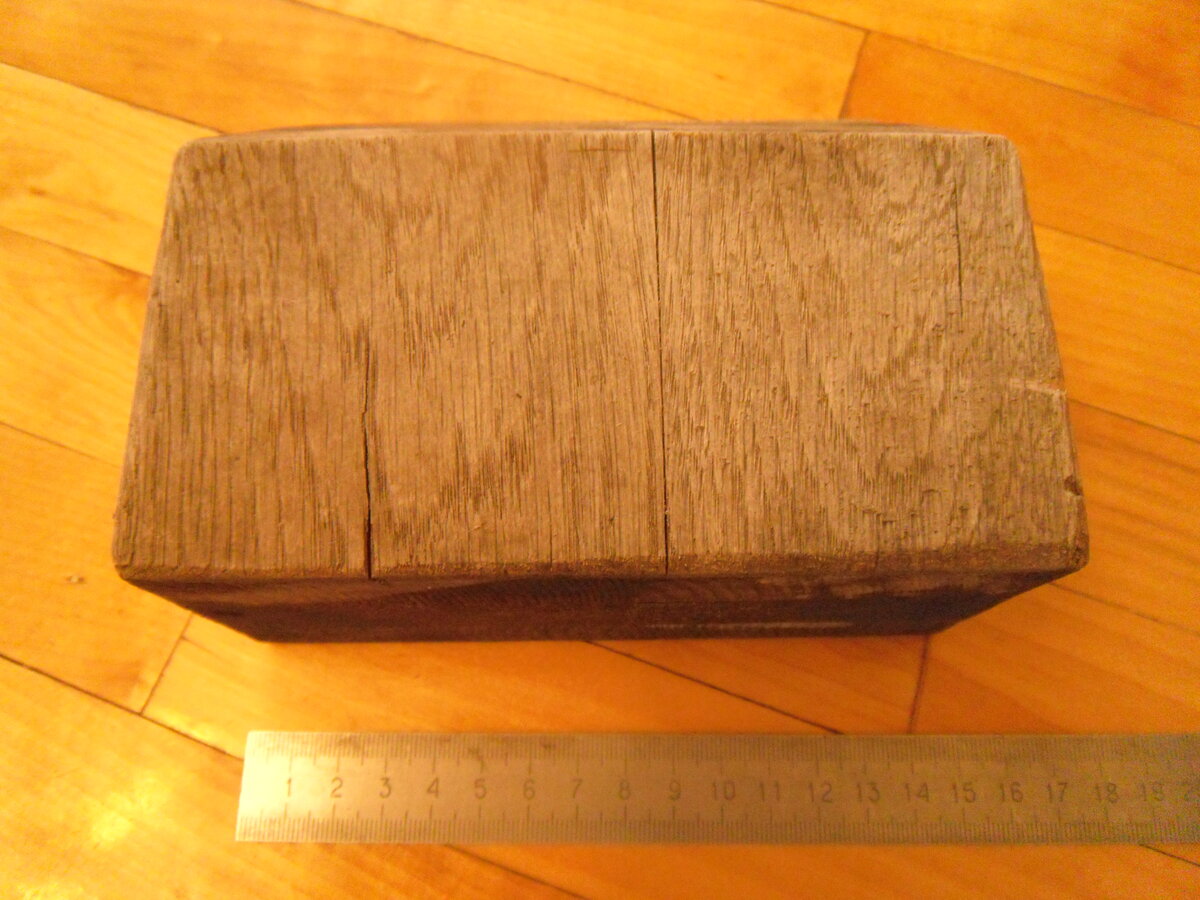

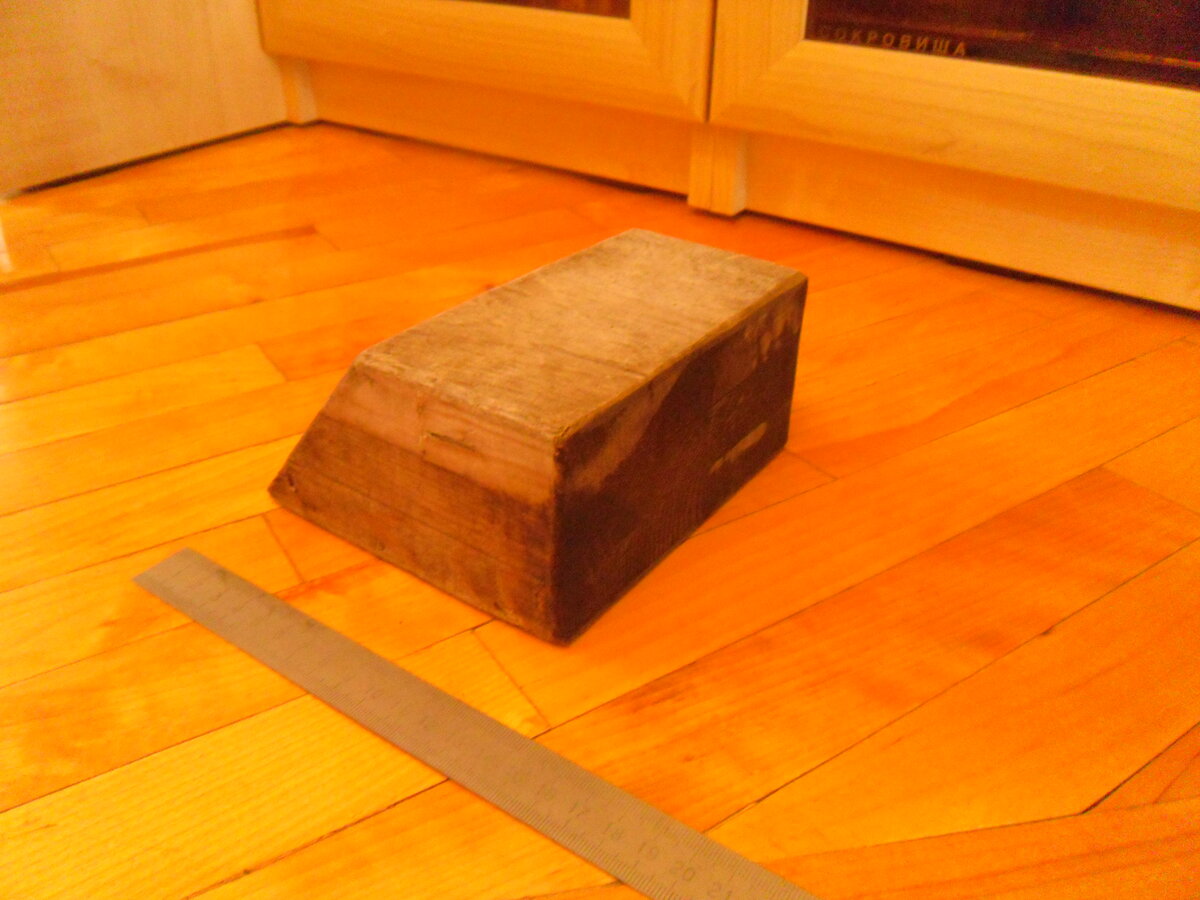

А эти бруски противооткатные какие размеры имеют в оригинале??

тогда вероятно нужно придерживаться размеров этих карманов и общего вида....
не знаю откуда, но мне кажется был чертеж!.... но найти не могу (((

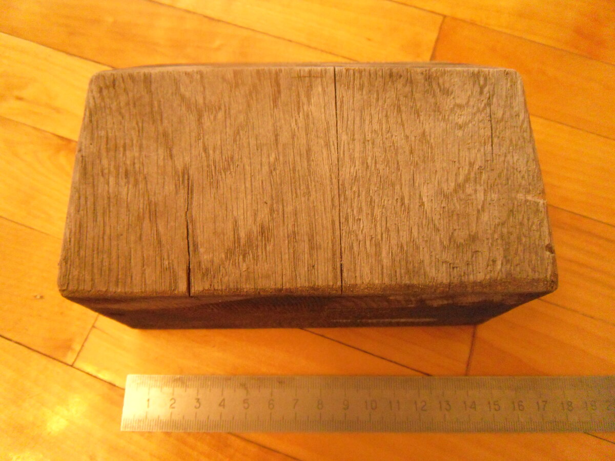

У меня поменьше , чем на фото. Значит не родной наверно

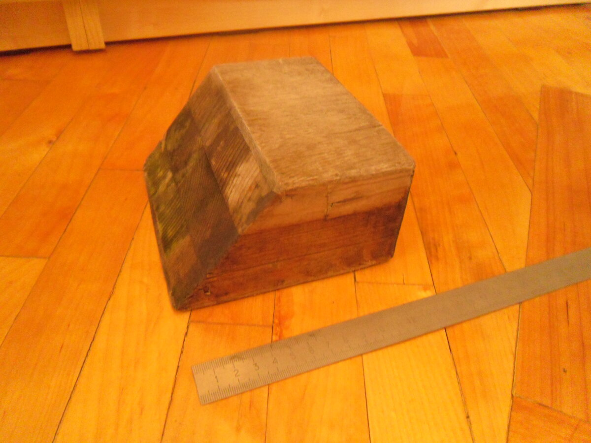

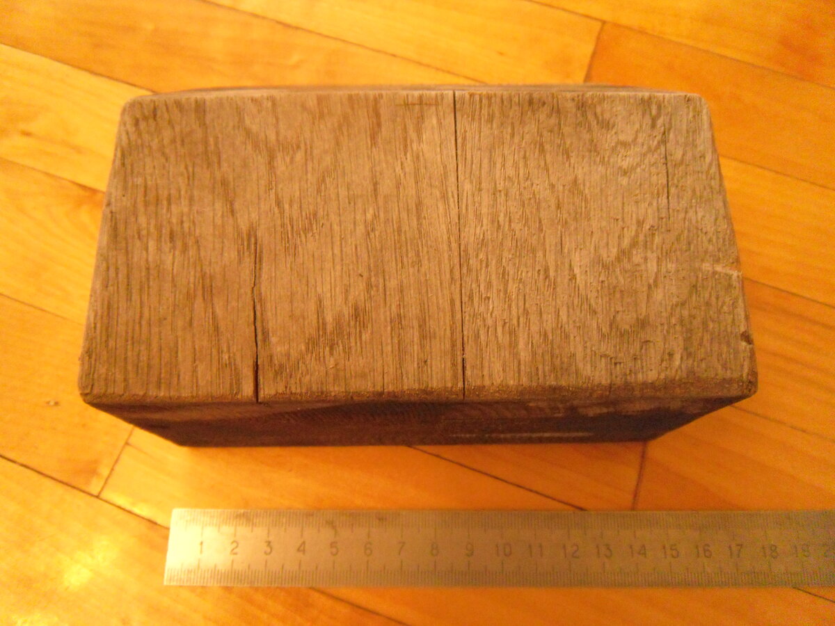

Размеров карманов не надо придерживаться, есть заводские размеры (оригинальный башмак) с которого я и делал копии. Так правильнее будет. Вот фото оригинала с комплектной Победы

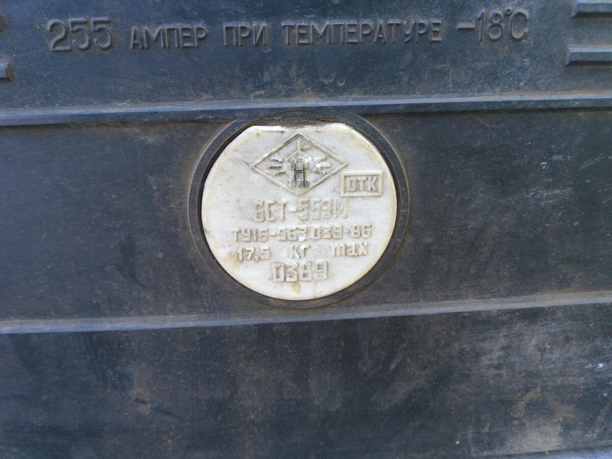

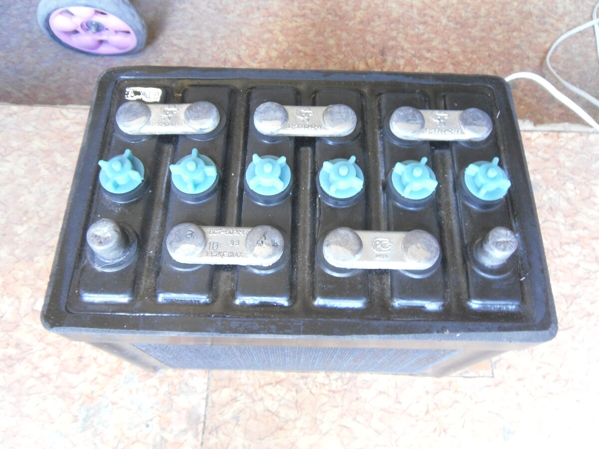

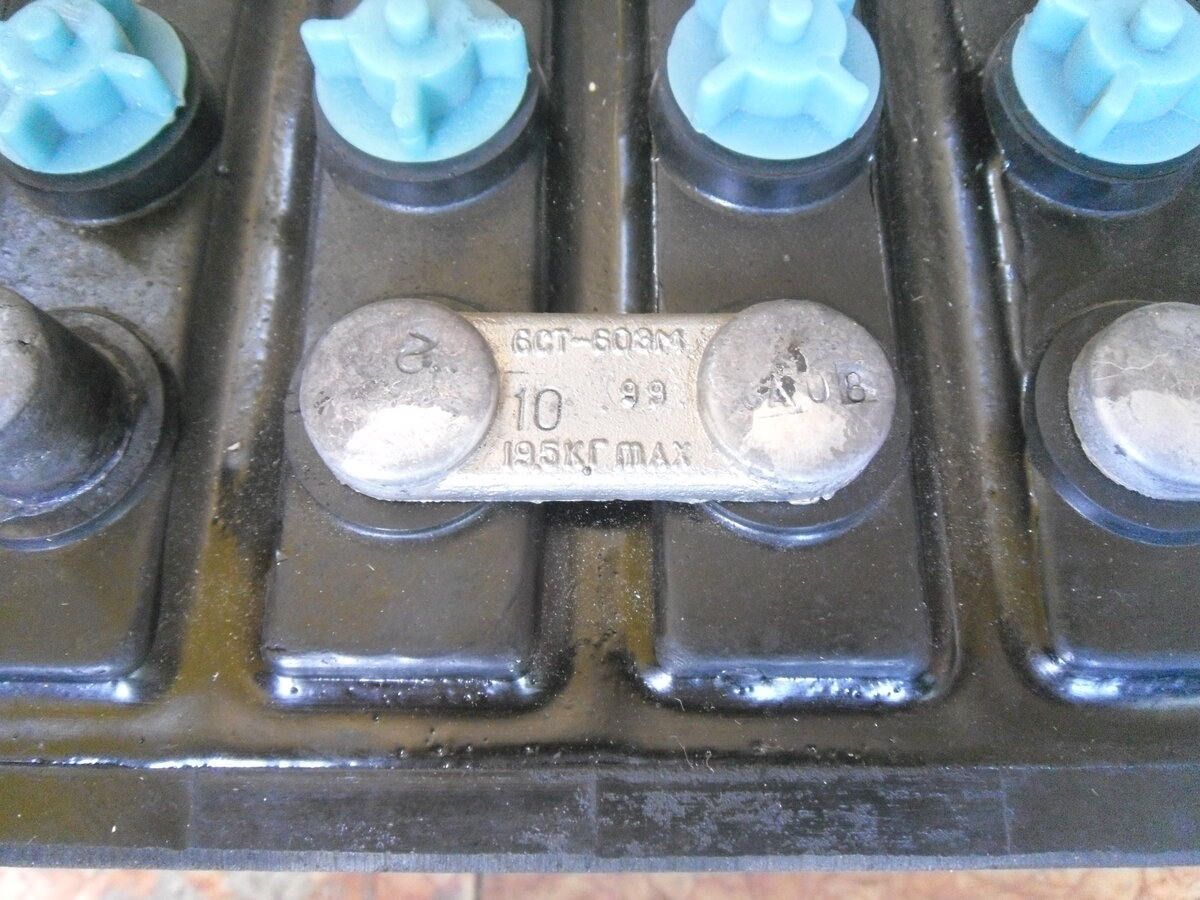

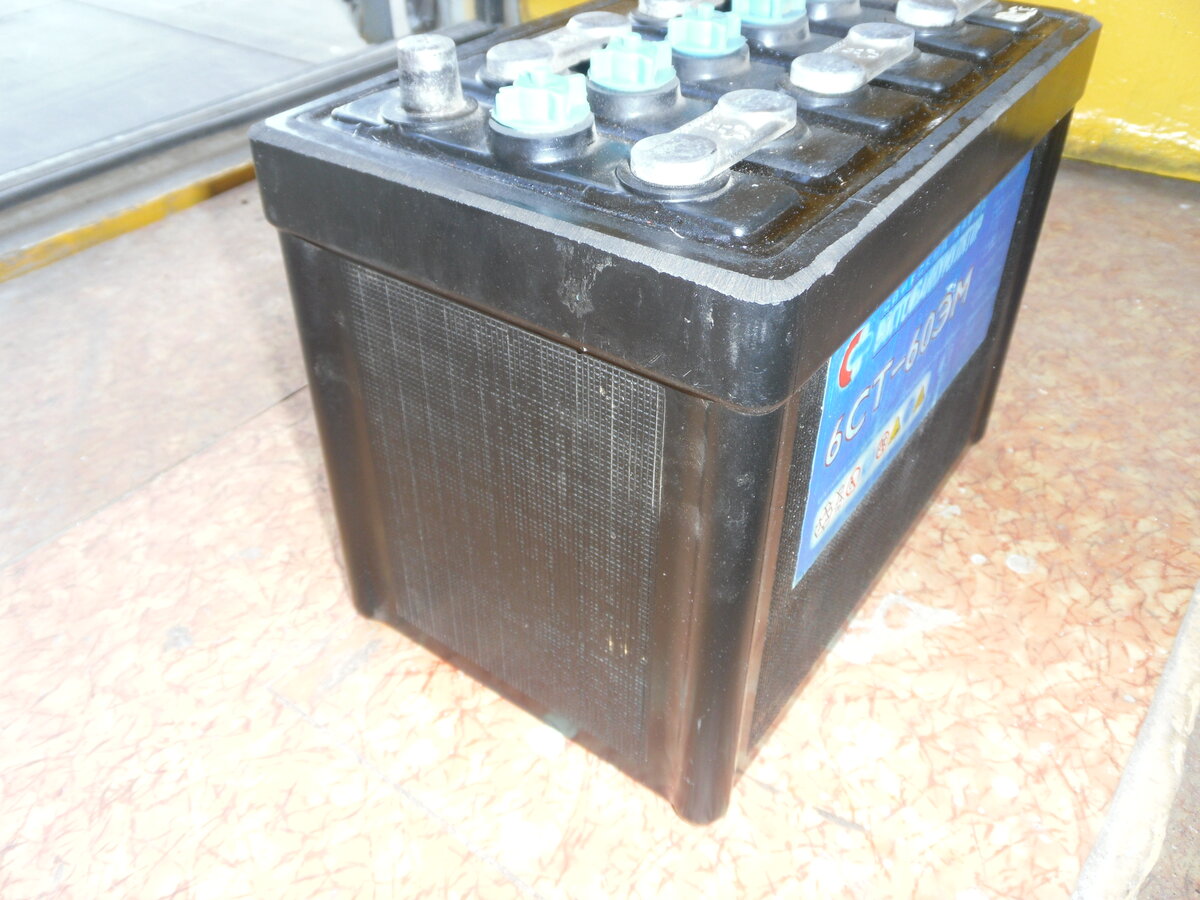

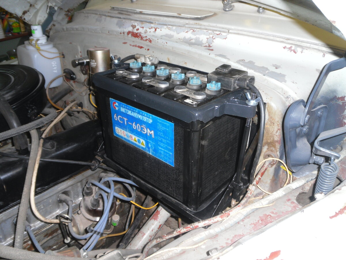

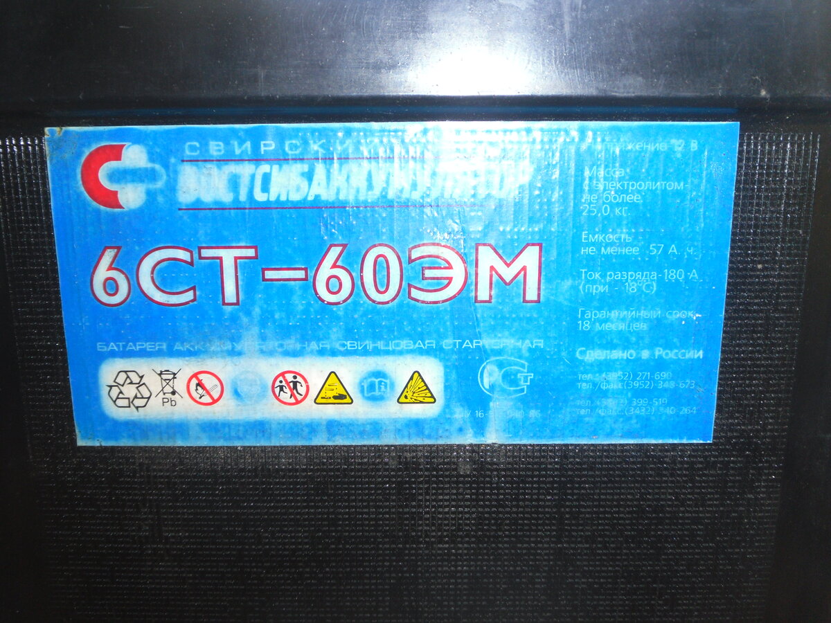

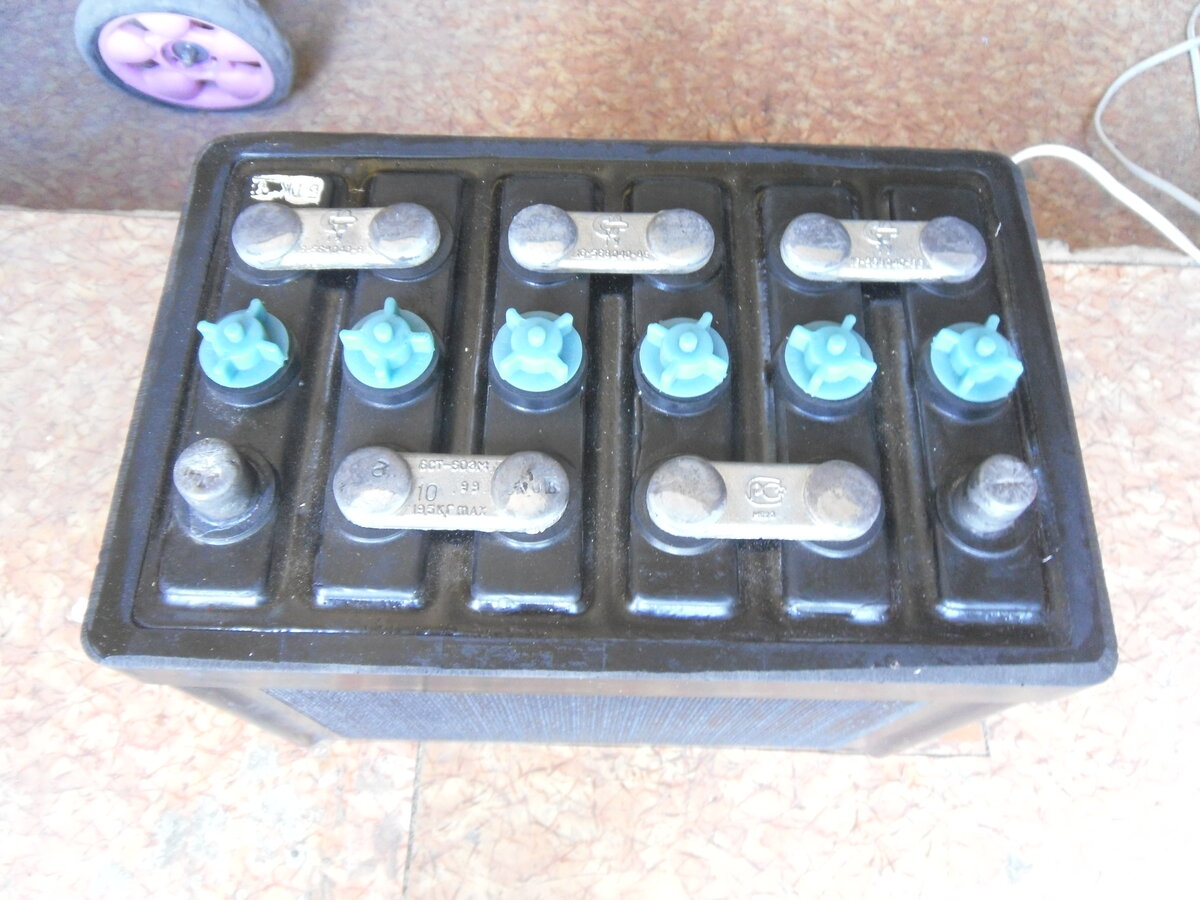

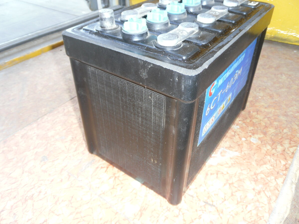

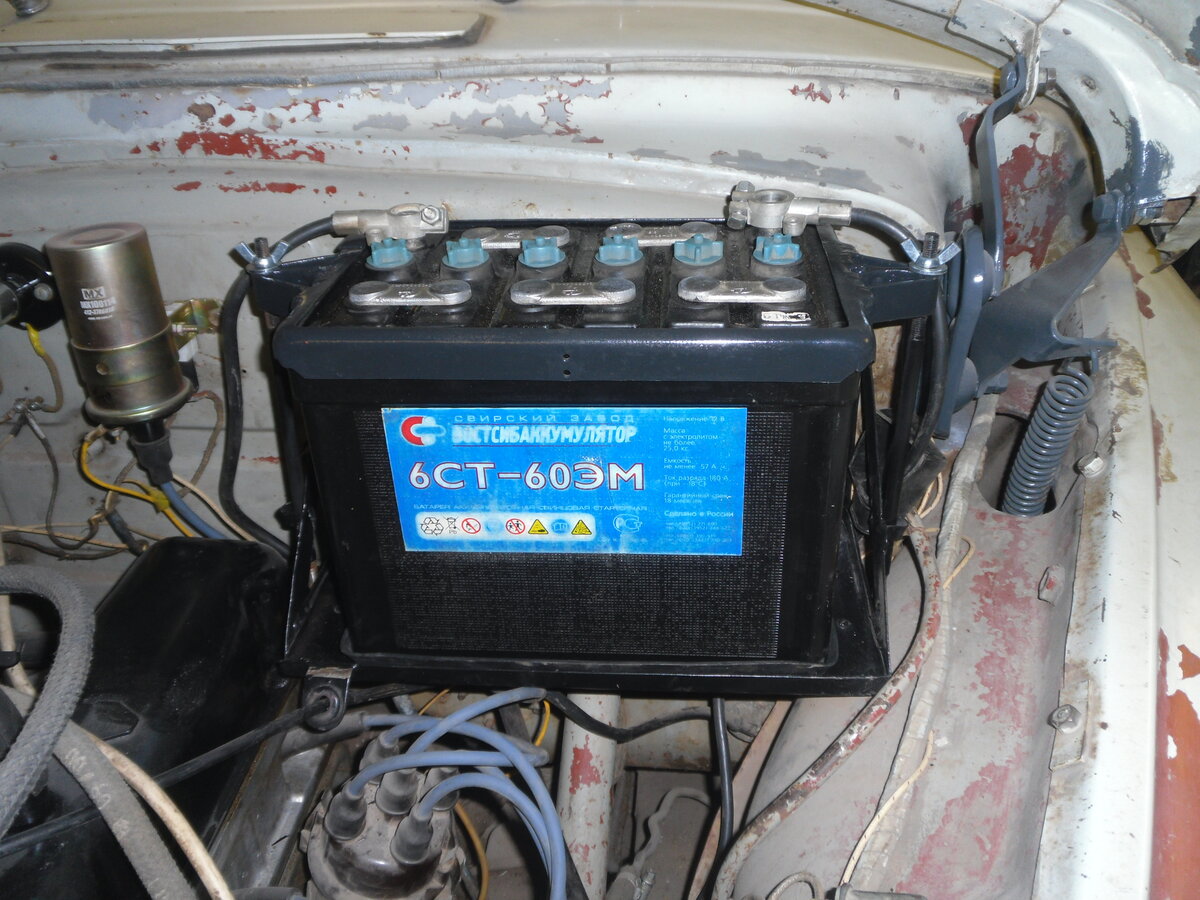

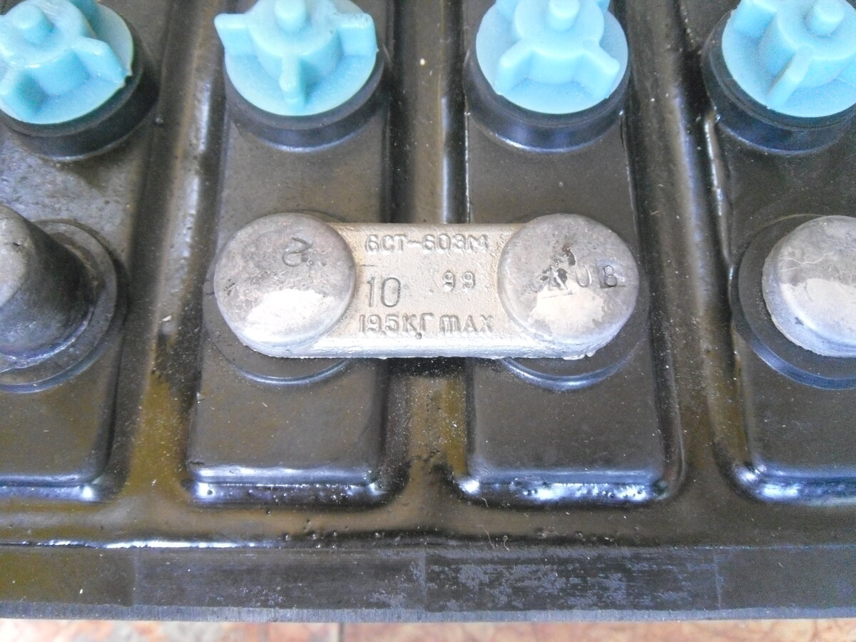

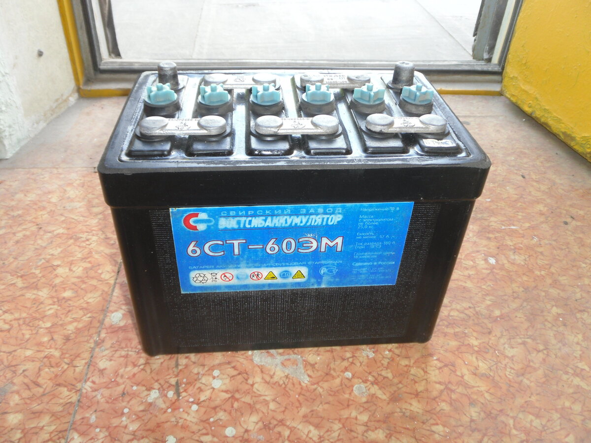

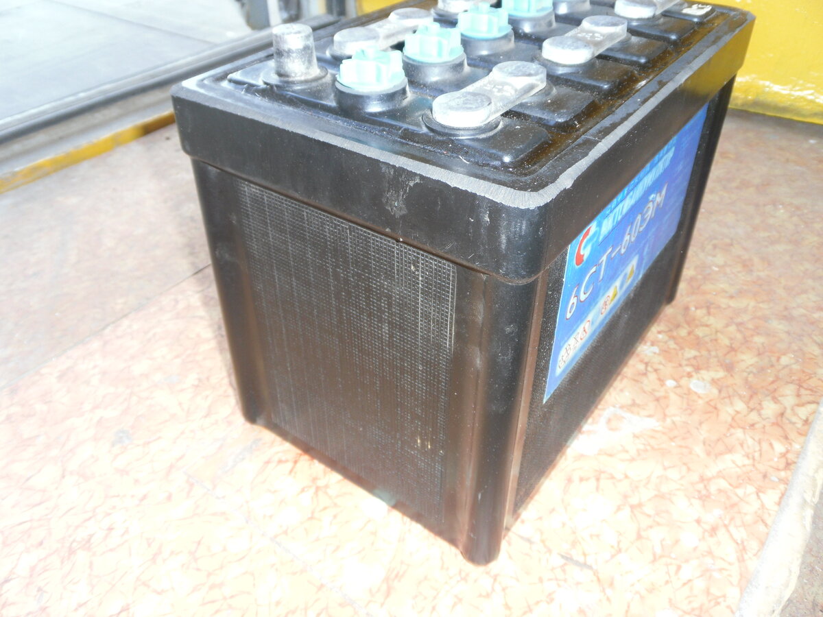

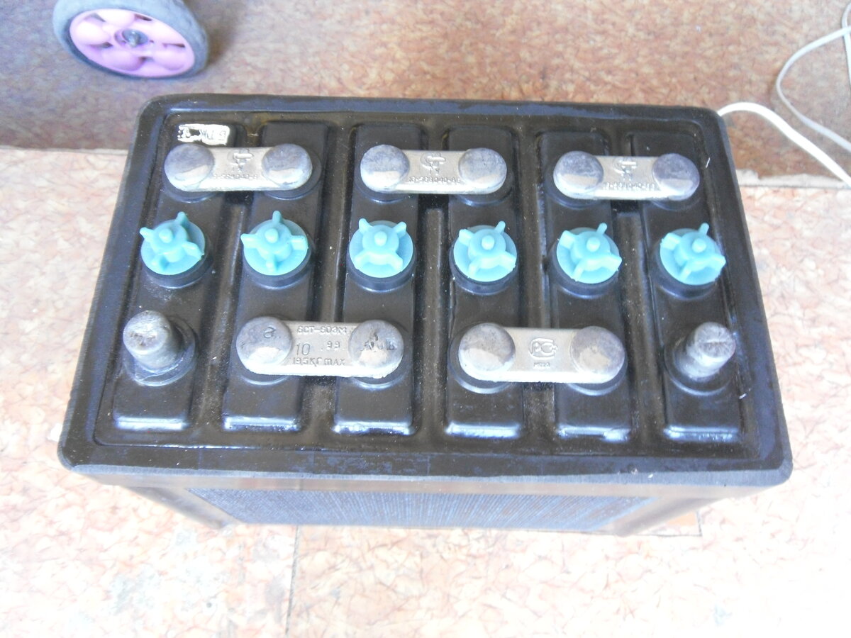

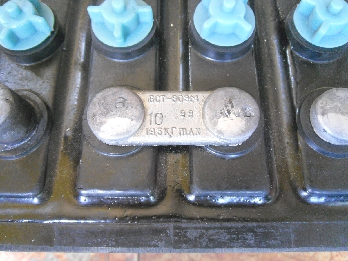

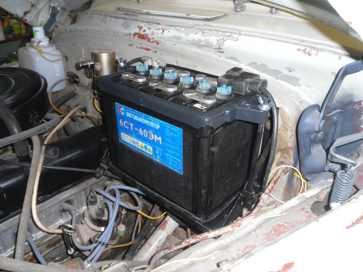

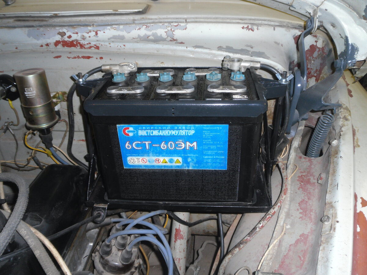

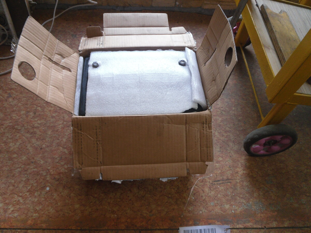

Получил акккумулятор по наводке "Бегимота". "Бегимоту" большое спасибо. Доехал он (акум) с Кемерова. Цена 2000 руб, пересыл - 1188 руб. Хорошо, что всё в сохране доехало, новый, сухозаряженный. 1999 год выпуска. Даже если оживить не получиться, используем как кожух для современного.

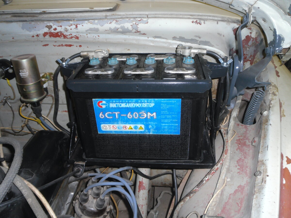

Сегодня поставил в машину, вид получше, чем с современным. Прижимная рамка аккумулятора у меня какая-то странная, не на Победовскую с каталога, не на 21 не похожа. Пока так будет)))
3 152
Какой современный АКБ влезет в эту шкуру?
У меня такой же есть. Все по технологии делал. Но по факту заряд не держит. Хватает 1-2 раза машину завести. После недели простоя разряжается (клемы скинуты).
Хочу банки достать...
13 348
5 654
Для начала промыть дистиллятом после слива шлама, видимо идёт саморазряд. И только если заливка свежего электролита не даст фифект, тогда пластины засульфатировались

2 877
5 391
Этикетку надо удалить для придания ещё большей аутентичности :)
Это я пока только прикинул, под него (аккум) немного полочку переделываю сейчас и верхнюю рамку аккумулятора с креплениями, подкрашу потом их)))
2 877
5 391
В разделе "Об Автомобиле" есть тема "Аккумулятор по Фен-Шуй". Там Всё подробно расписано, какой влезет в старый - тоже всё там и ссылка ещё на Драйв есть, там тоже интересная тема по маскировке аккумулятора.

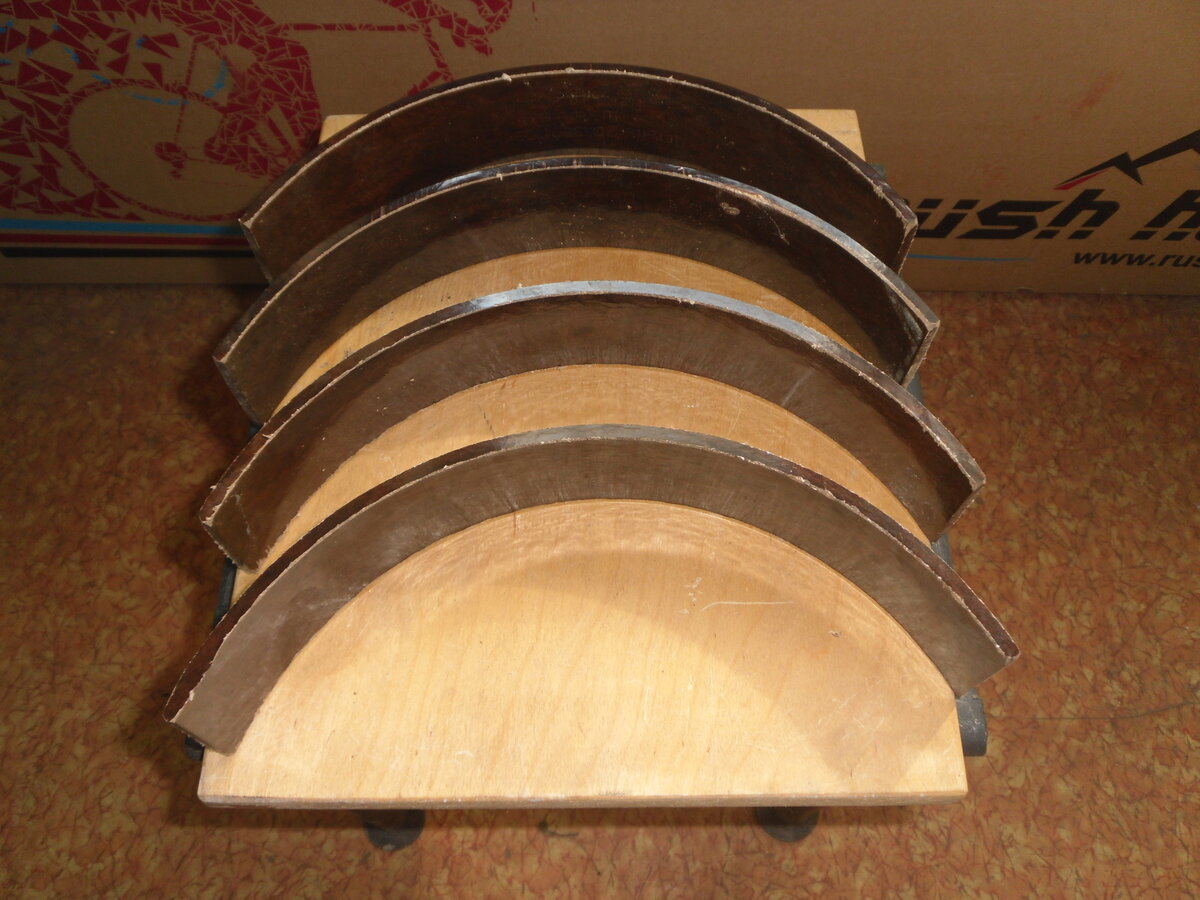

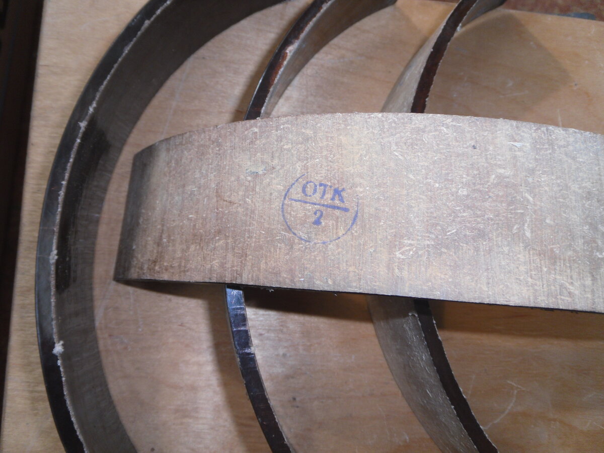

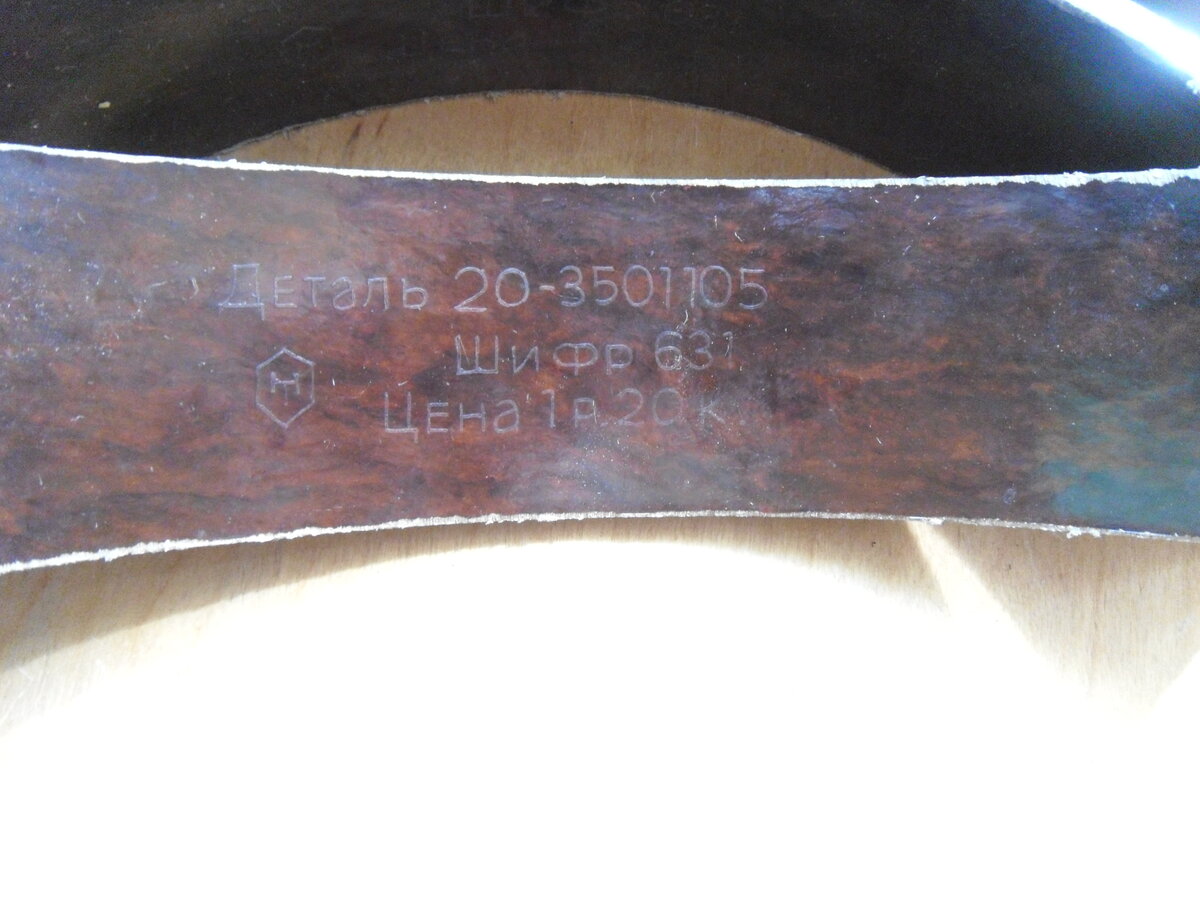

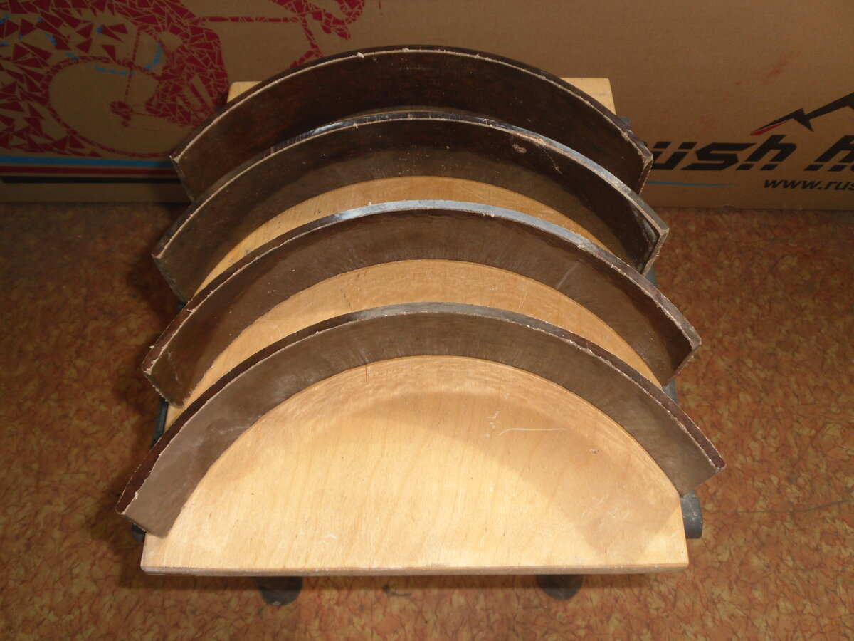

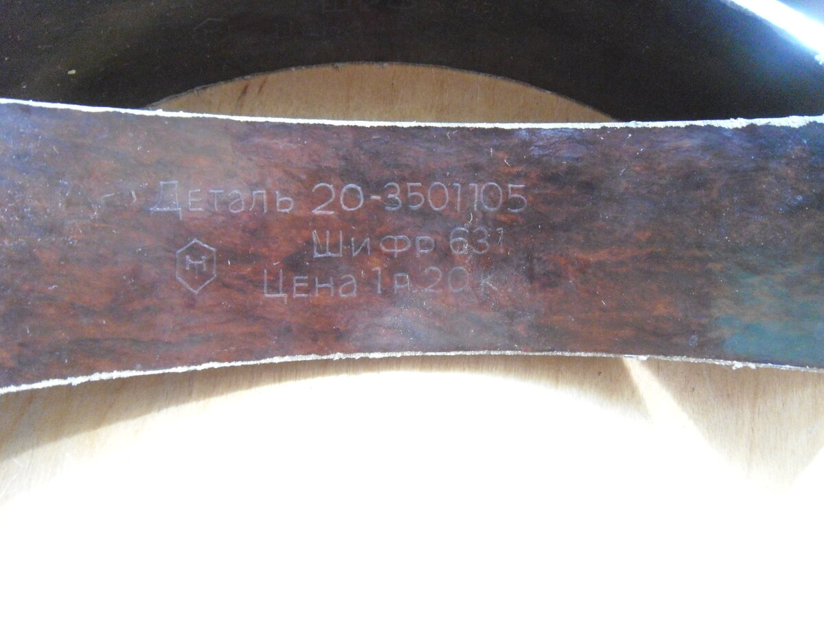

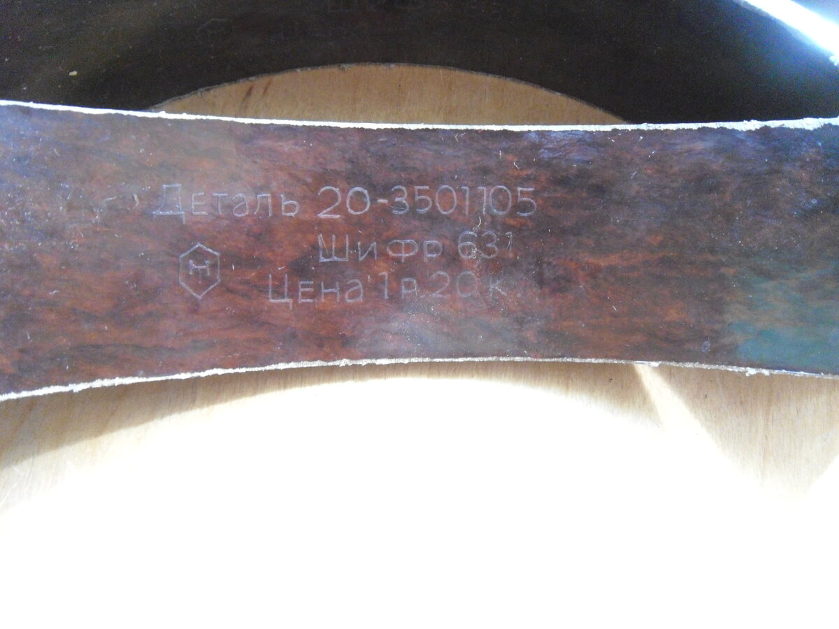

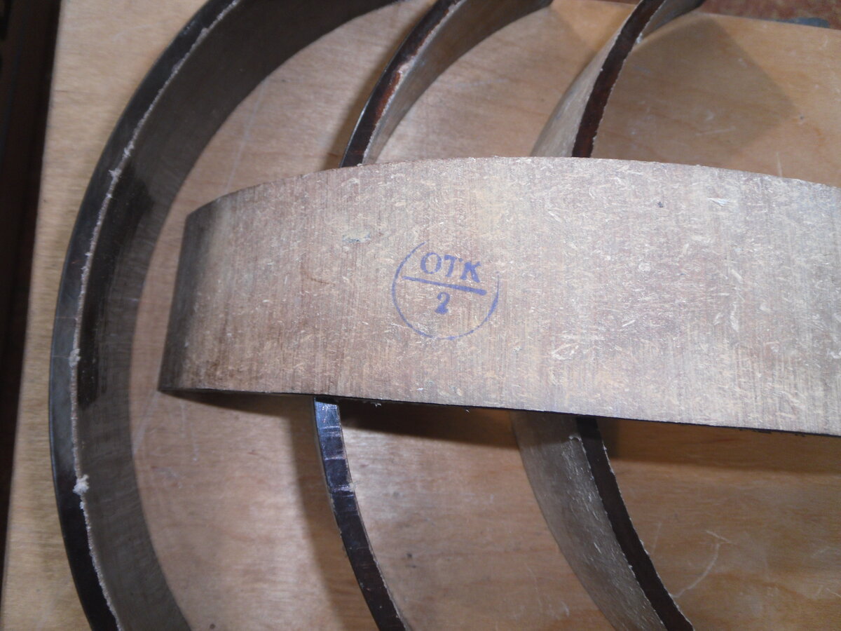

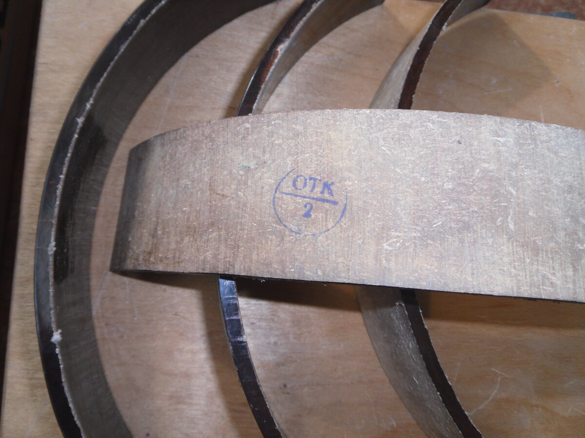

Сегодня перепало "вкусняшек" и Победе. Подарили фрикционные накладки передней колодки тормоза (именно передней и никак иначе). Подозреваю оригинал, судя по материалу. Каталожный номер указывает, что они именно передние 20-3501105, задние значит - другие (каталожный номер задних 20-3501106?...загадка, шутка или это занудный каталог.
Посмотрел ещё каталог дальше ... - и тормозные барабаны и колёсные болты ступицы тоже имеют разные каталожные номера - задние и передние, менять нельзя, хорошо хоть дверные ручки по каталогу не отличаются - менять можно)))

Разница в тормозных колодках есть, только не передние или задние колеса, а собственно в одном тормозном барабане передняя накладка длиннее задней. В каталоге хорошо видно.

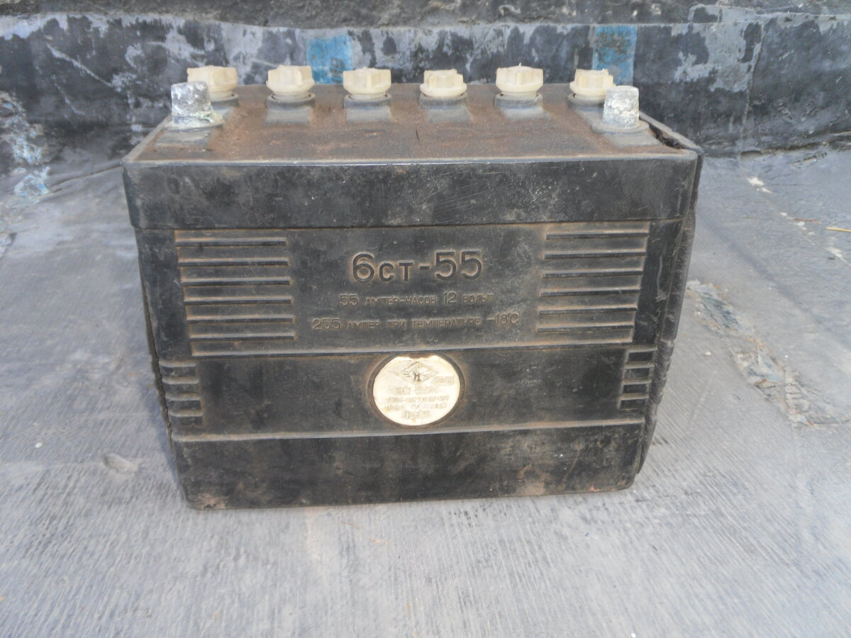

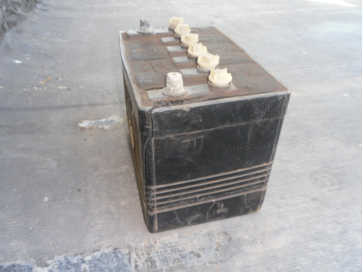

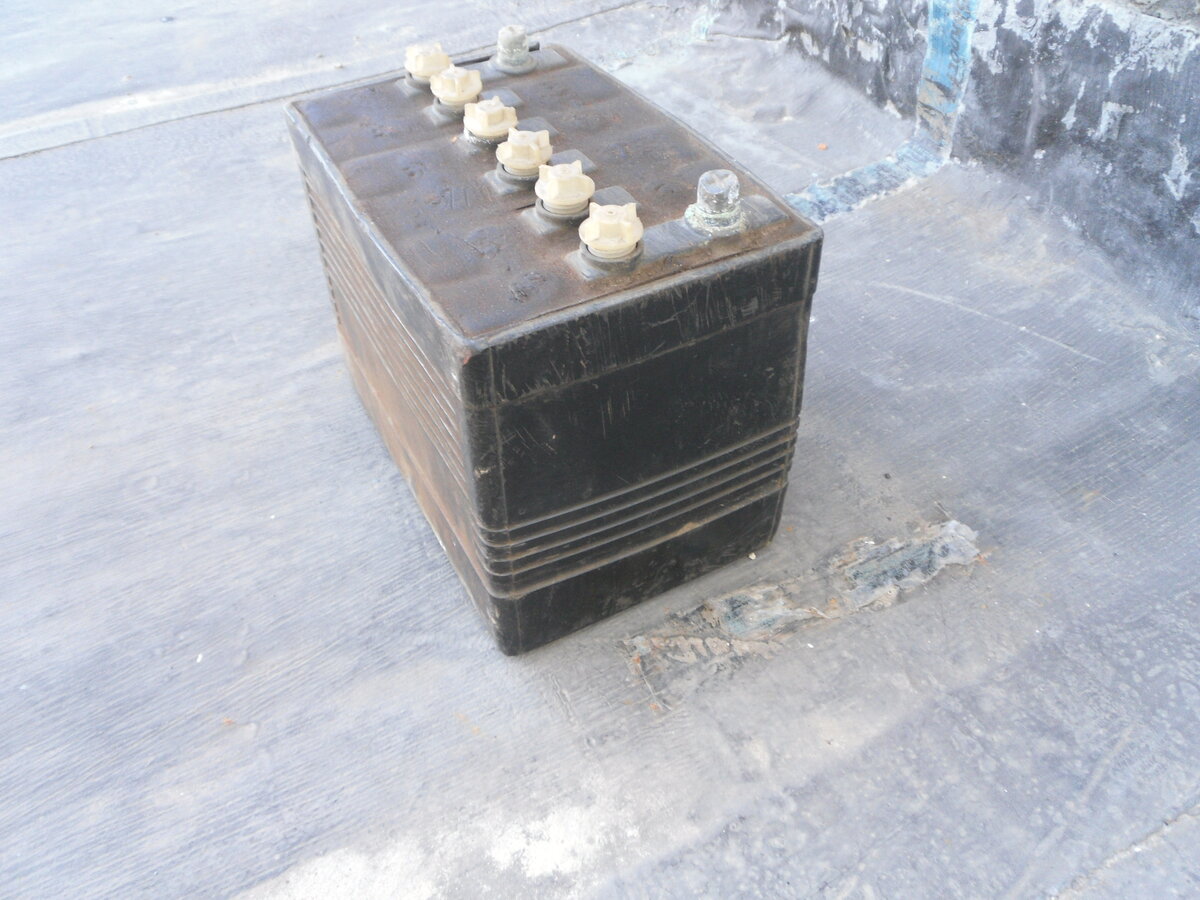

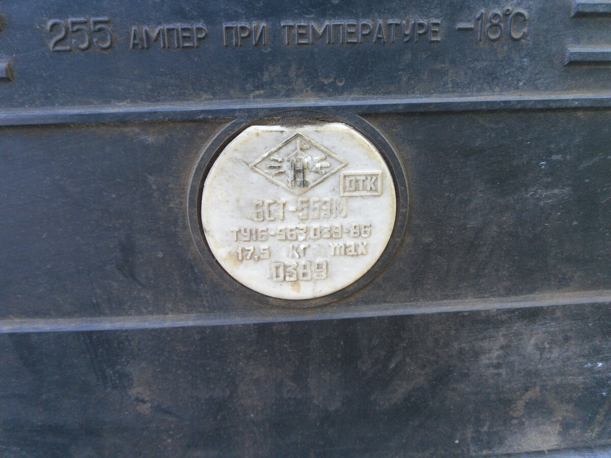

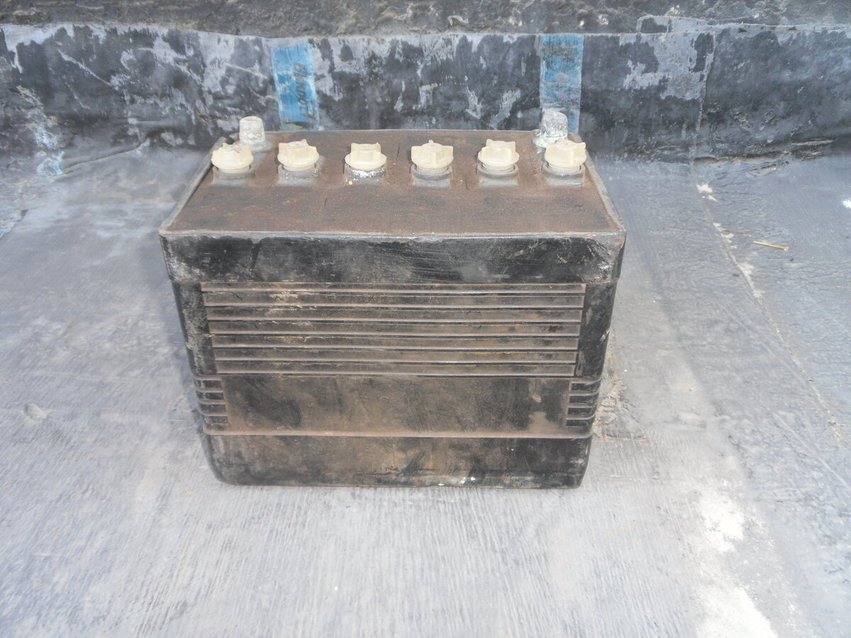

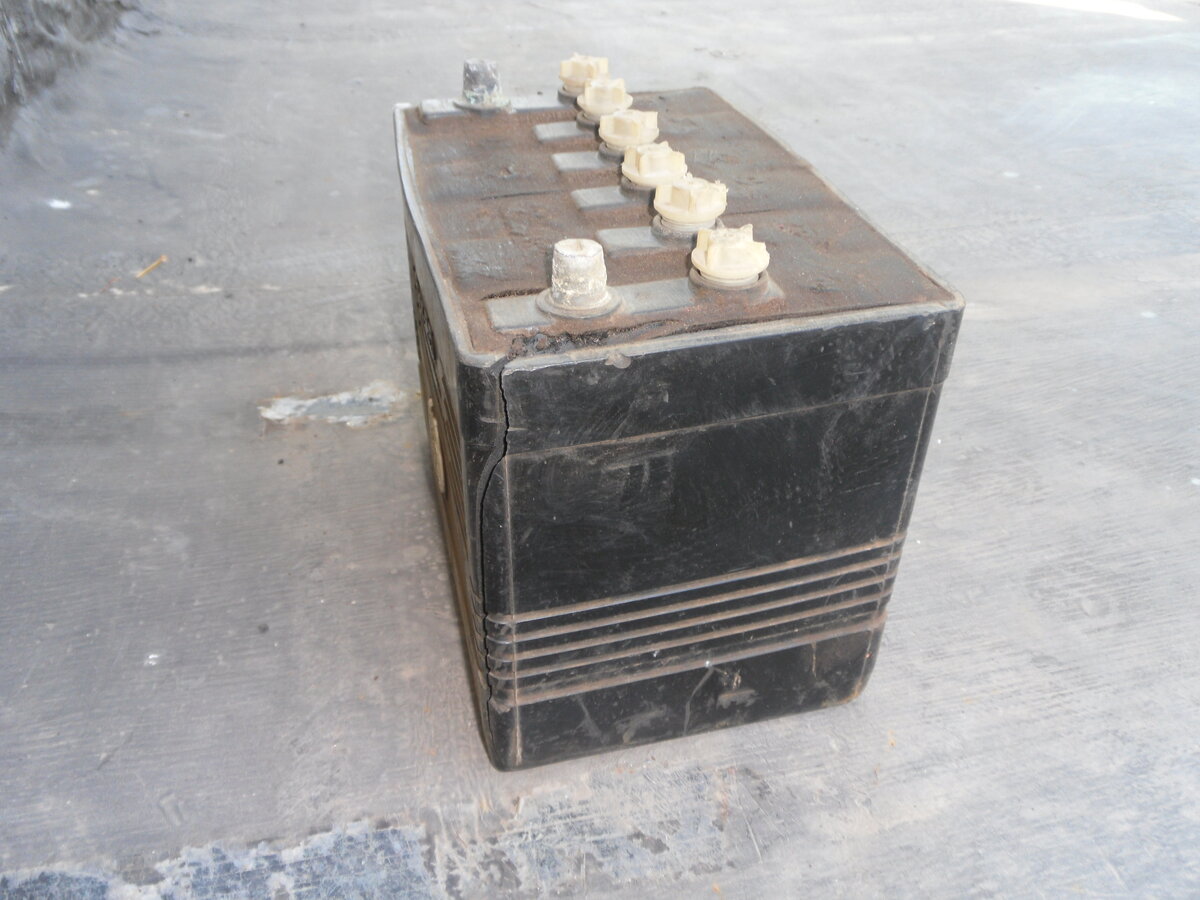

В субботу пинал ногами кучу ретро корпусов аккумуляторов,не поленился,вылез и обсмотрел все-но..все длинные,грузовые.
Не стал брать.
...я не прав?
Может пацанам надо было парочку взять,и...из длинного всегда можно спаять короткий?
А паяются ли они?
...поздняк теперь метаться,дело было на помойке у СНТ моего,кто-то старую дачу ломал и вывозил хлам :)
Не стал брать.
...я не прав?
А паяются ли они?
Да нет, из длинного короткий делать - шов будет, нет не "комильфо", да и по времени уйдёт много... Я бы не советовал.
На той неделе самому попал в руки - 6ст-55 эм, написал в отдельной теме на продажу про него, что-бы кому-то новый замаскировать, но видимо желающих взять его по себестоимости не найдётся. Начинку вытряхивать надо и паять..., хотел для "Чамберлена" его подготовить, для маскировки нового и год подходящий выпуска - 89, но время...ни охота возится, сдам в конце неделе в утиль за 500 руб и всего делов.
