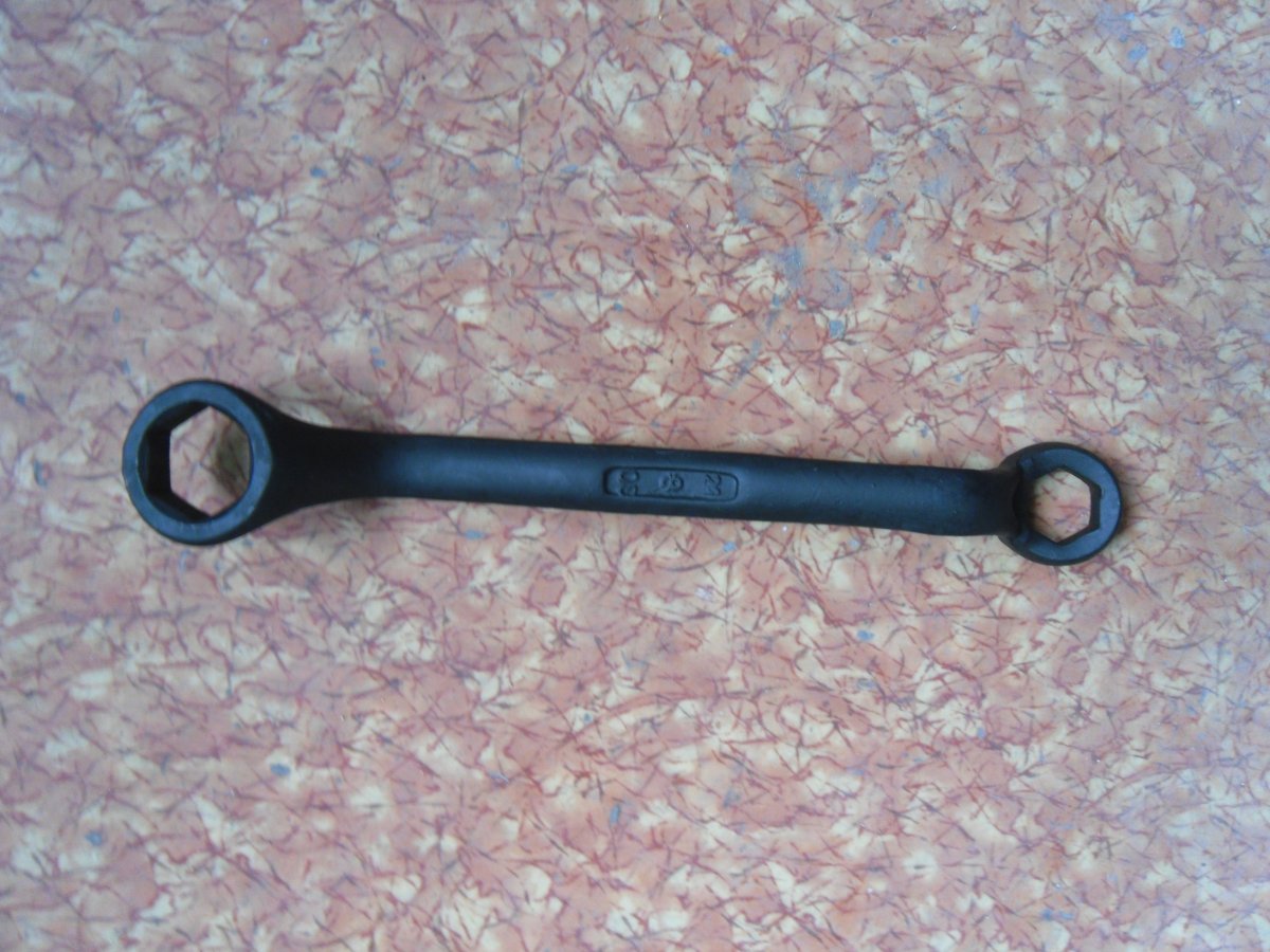

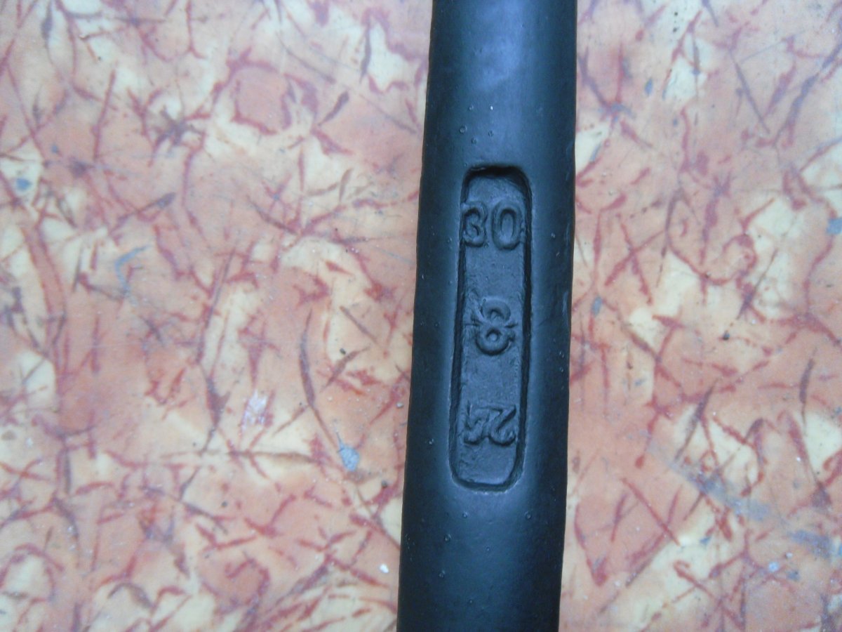

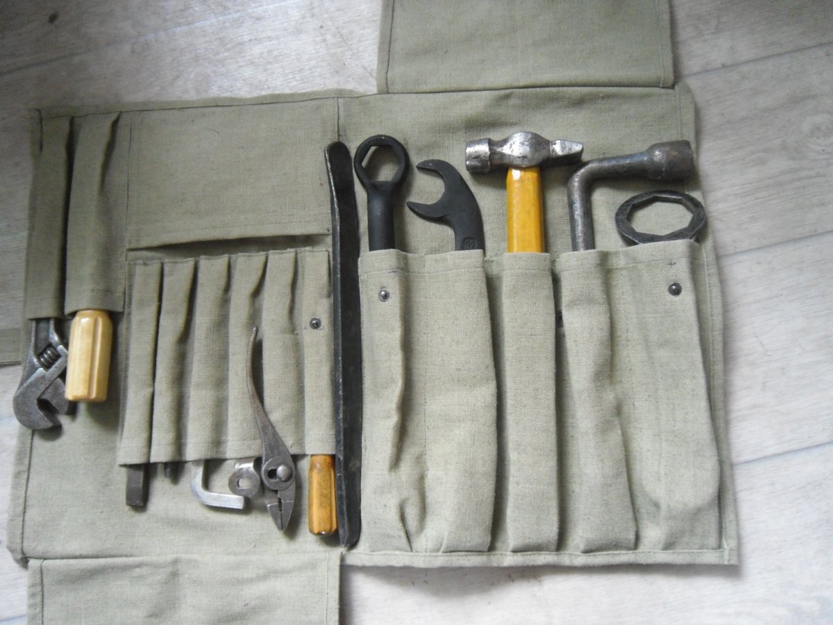

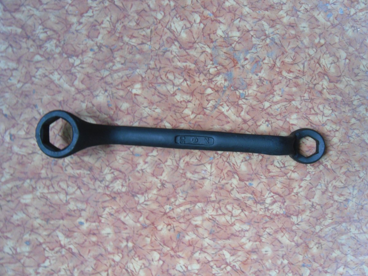

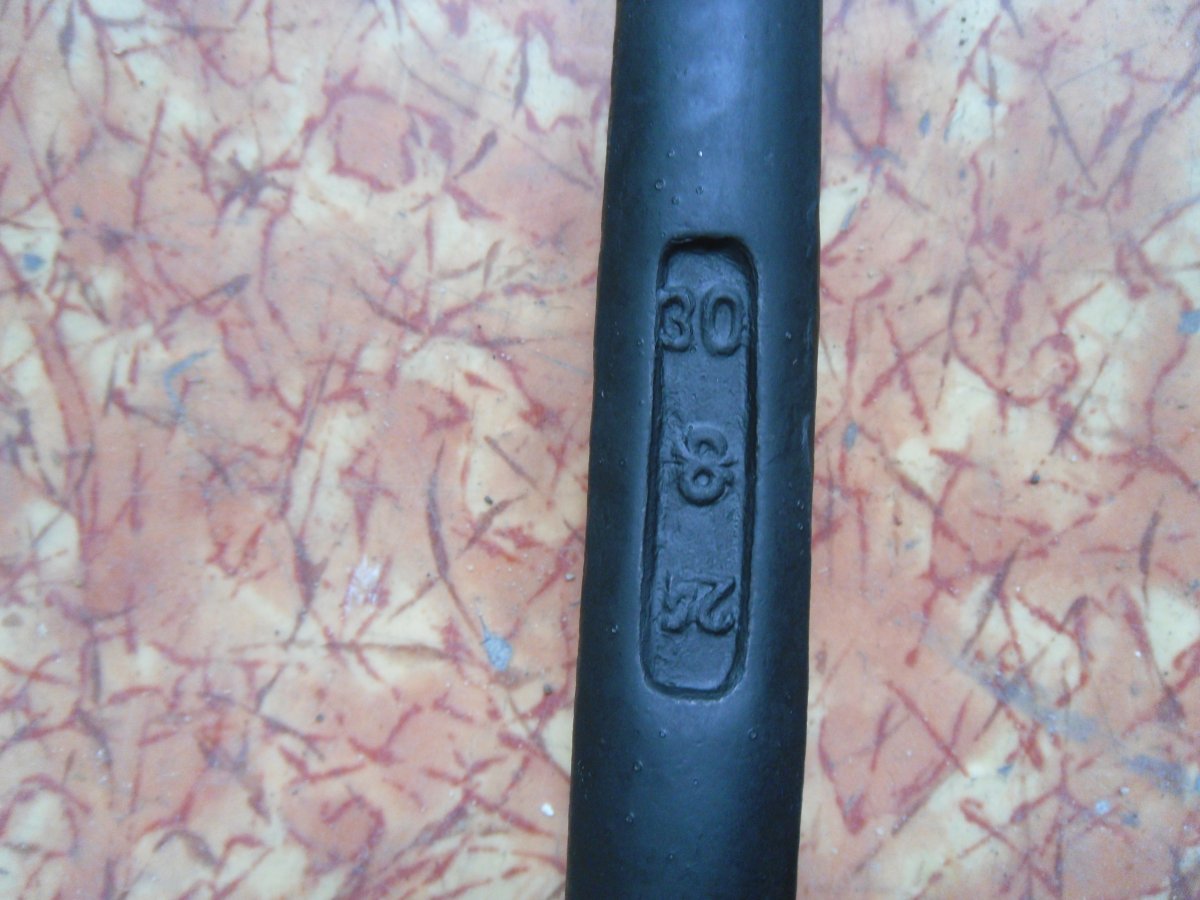

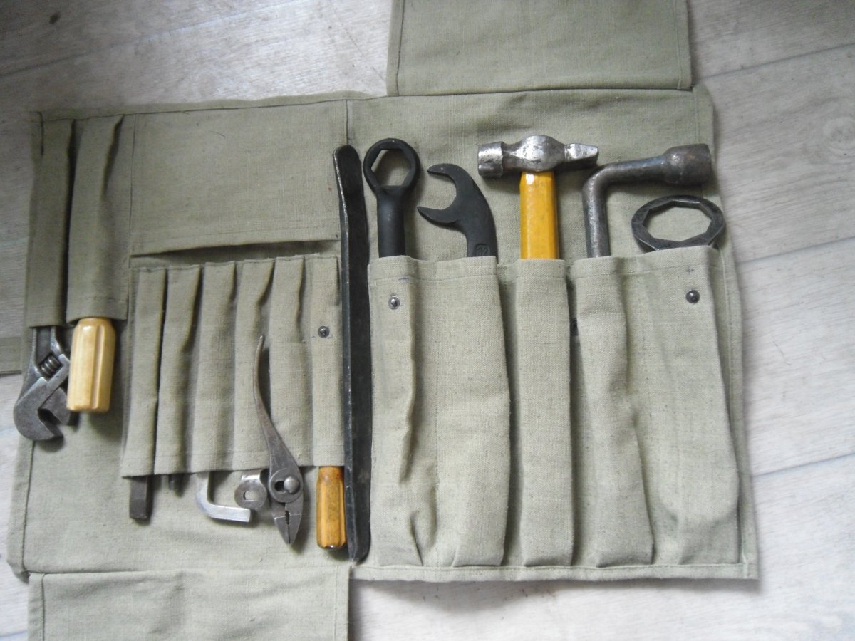

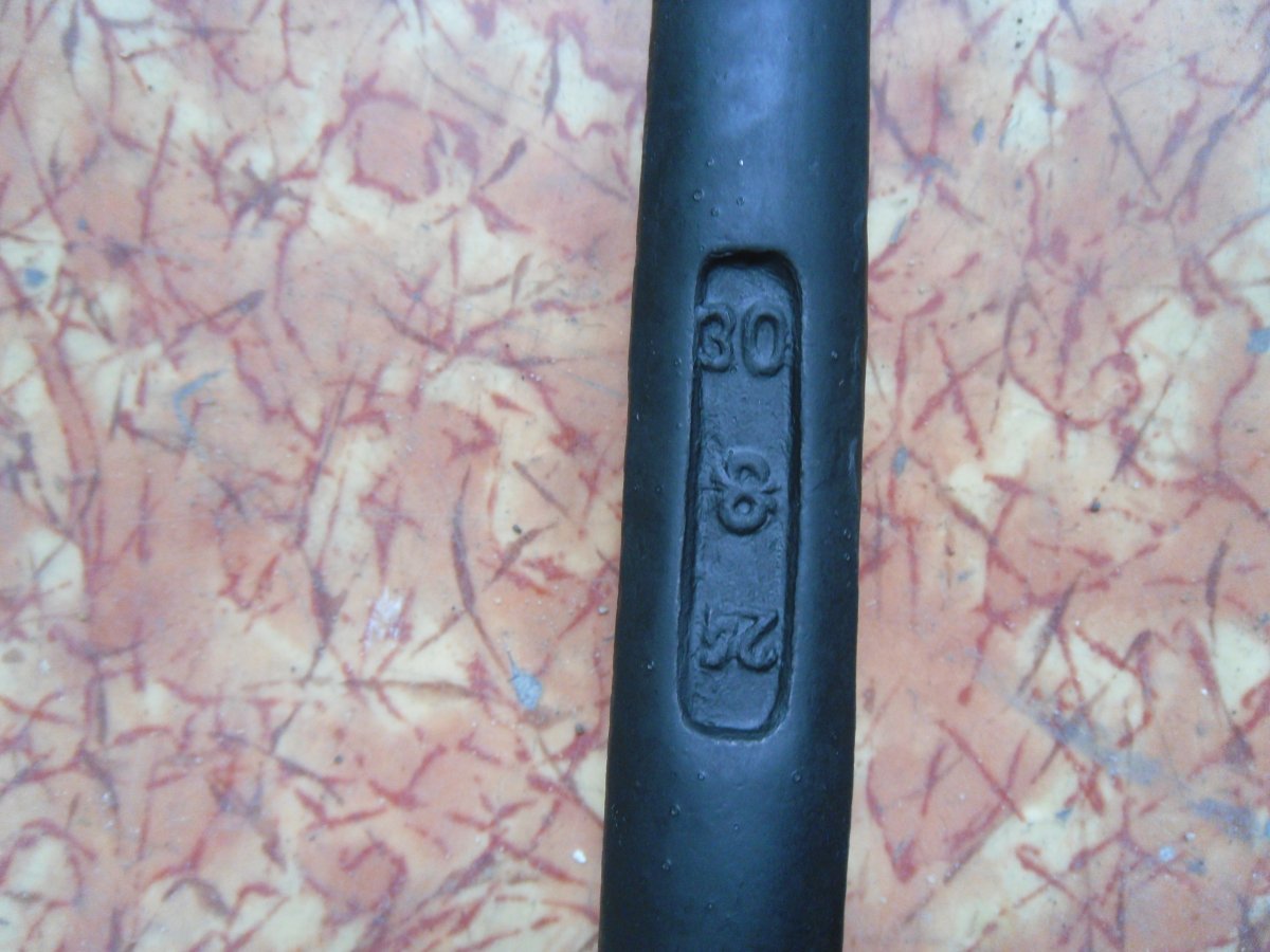

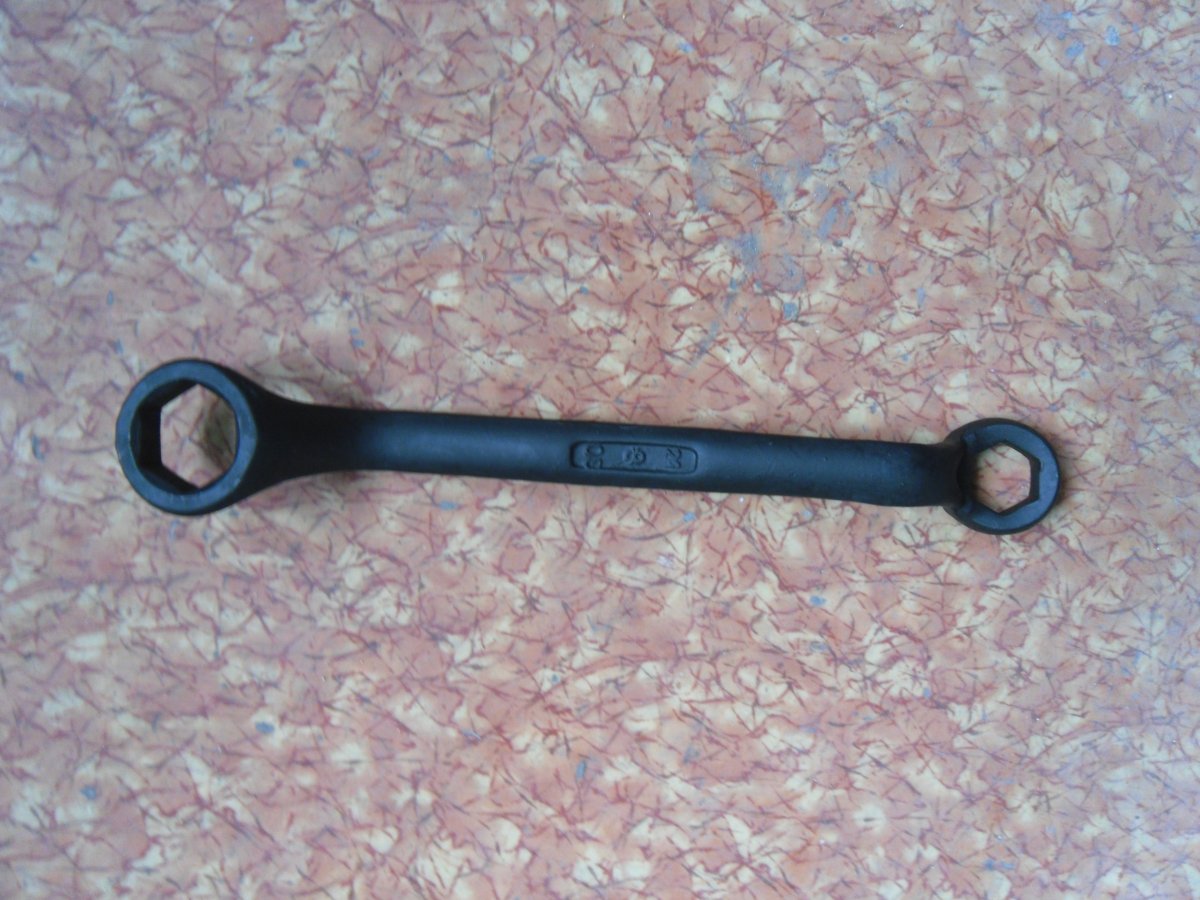

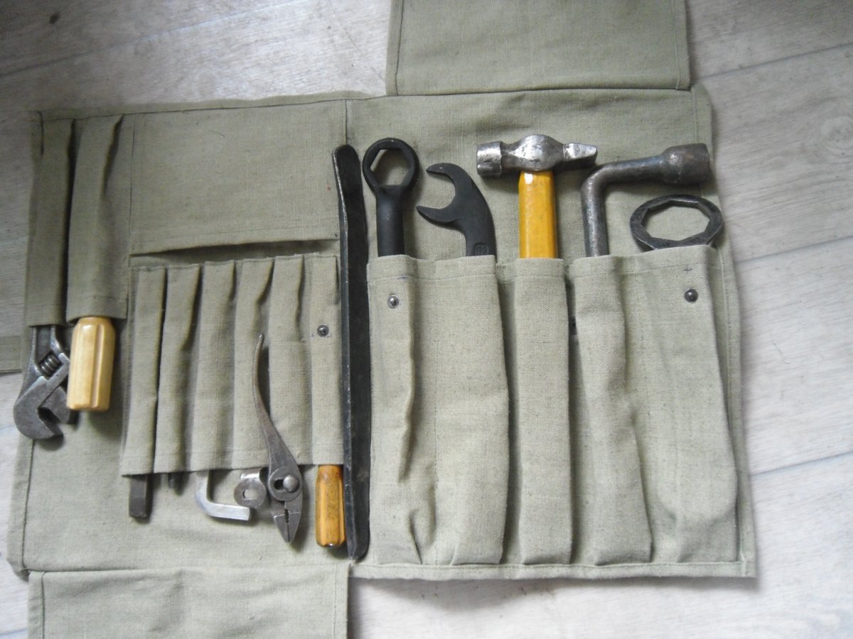

Купил на днях на рынке "ключ для гаек стремянок рессор и гаек опорных пальцев колодок тормоза" - № 18 по каталогу. Ошкурил, прокрасил, положил в инструментальную сумку. Конечно не "АИ" маркировка, но пока лучше так, чем ничего. Ищу не спеша дальше недостающие инструменты.

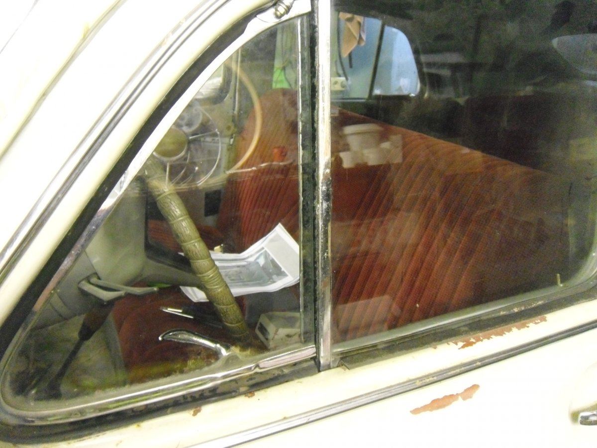

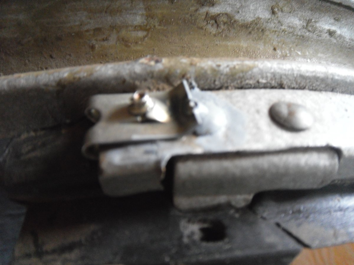

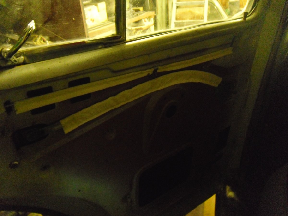

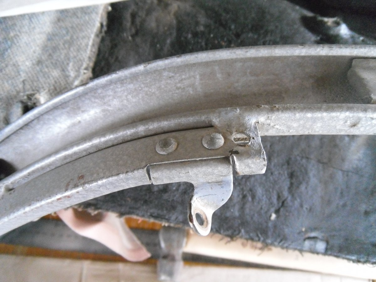

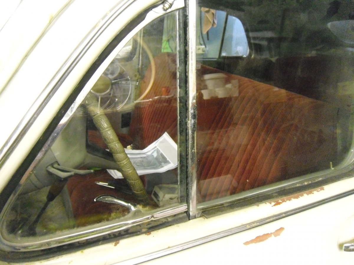

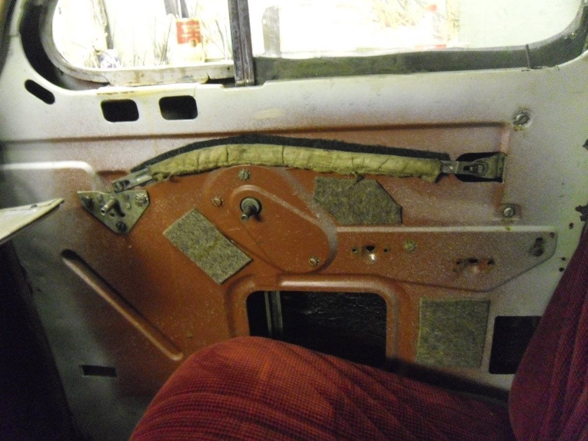

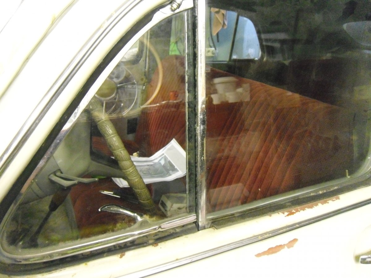

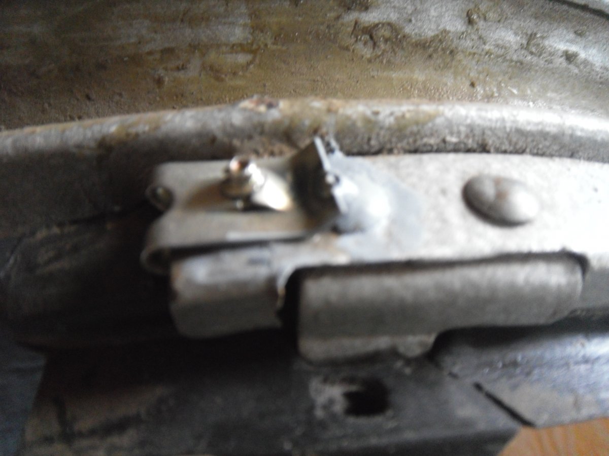

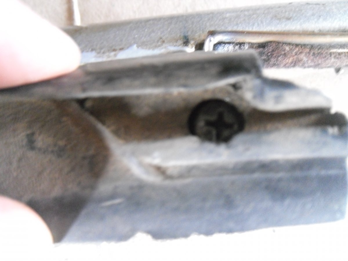

Приклеил стойку к стеклу. Села хорошо, но пришла другая проблема. Стекло форточки при закрытии "ширкает" за край бархотки. Проблема не новая, у старого хозяина видимо из-за такой-же проблемы кромка стекла форточки вся была покоцанная - то-ли из-за задевания, то-ли он сам пытался сточить кромку.
Проблему решил кардинально. Поехал к знакомым в стеклянный цех. Кромки - это они могут. Предварительно болгаркой аккуратно срезал обрамление форточки на 2мм. Мастера стекло тоже сточили на 2 мм., обработали. Рамку собрал, прикинул. Теперь всё хорошо, не задевает. Рамку снял, дальше занимаюсь её ремонтом. Мелочи заставляют тратить очень много времени...

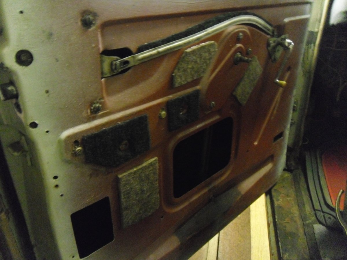

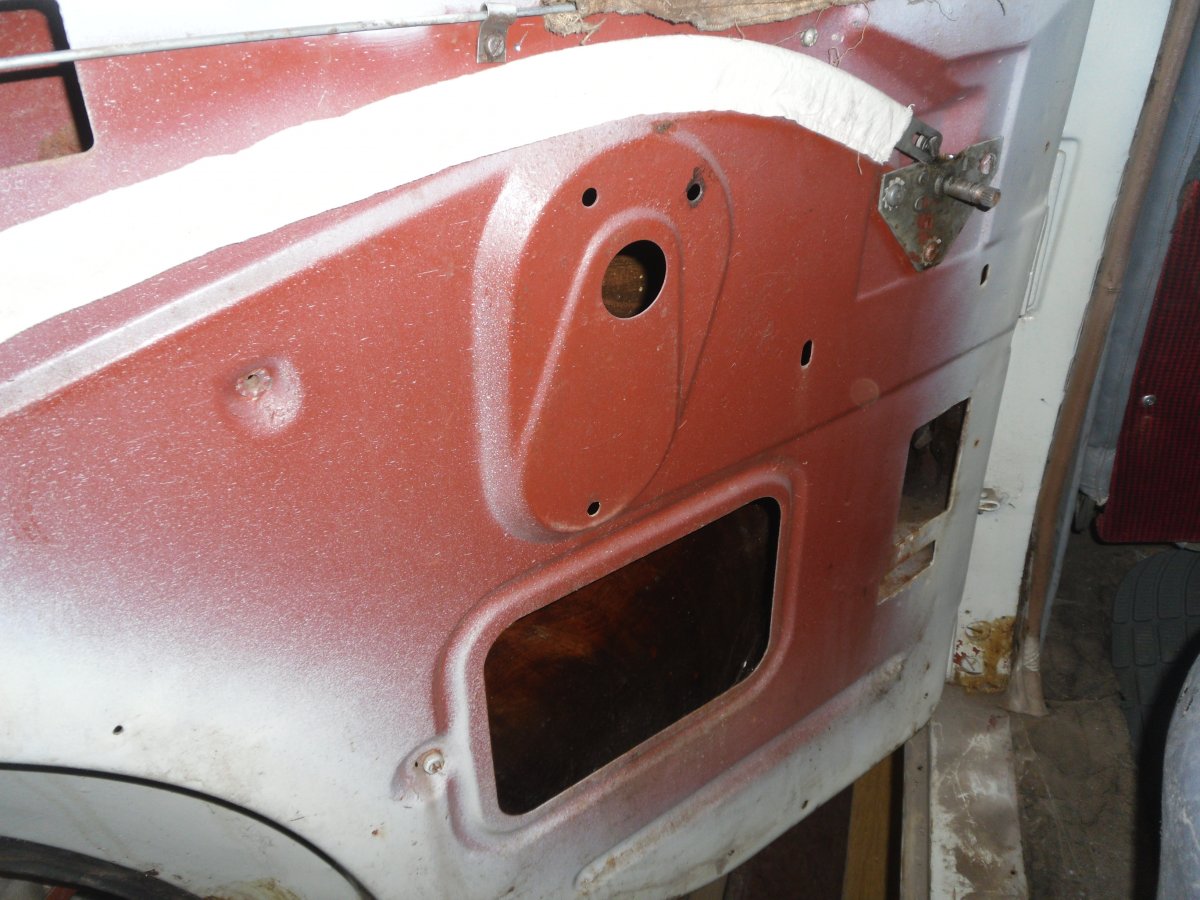

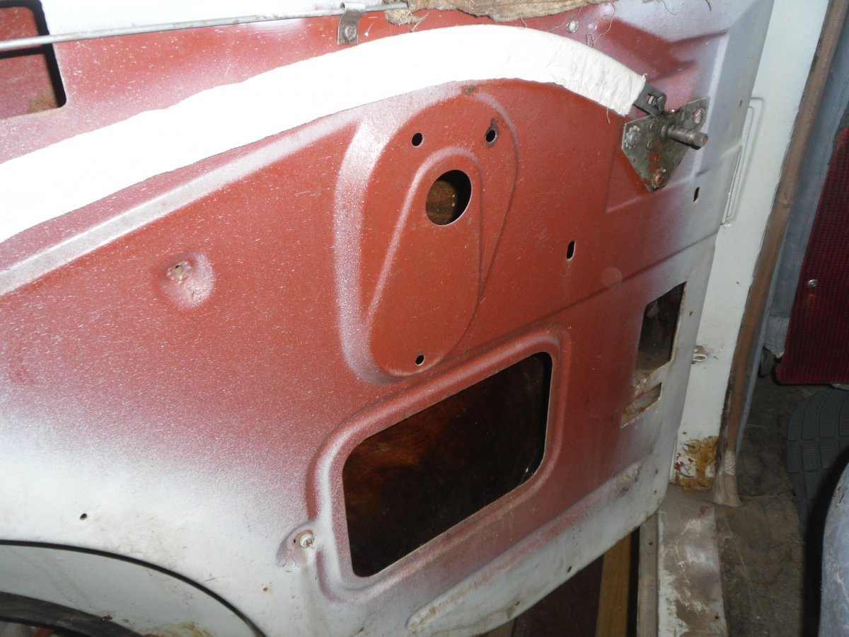

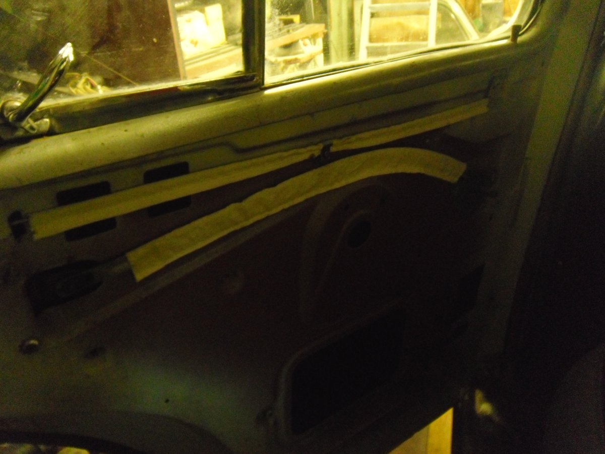

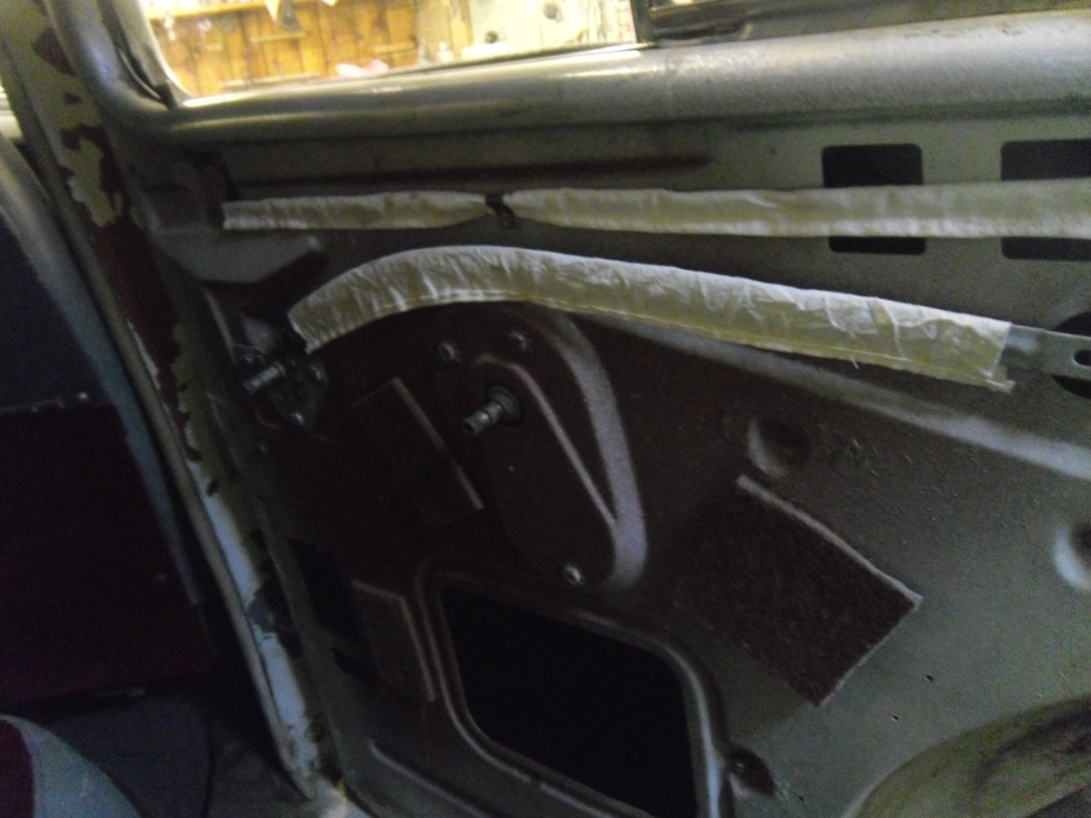

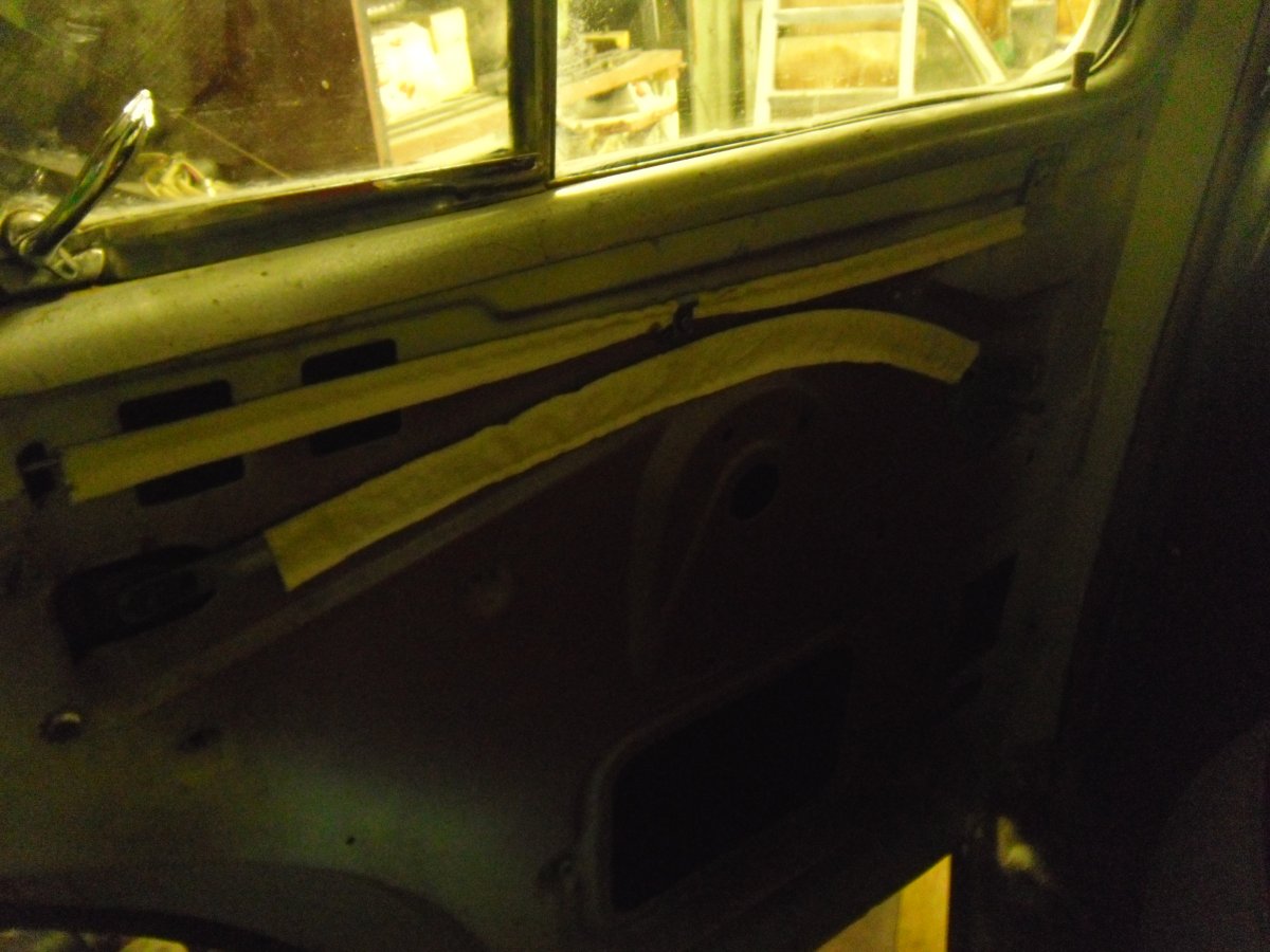

Наконец-то закончил подгонку левой и правой форточек. Обе выглядят так, но сфоткал только одну. Сделал шумку на передние двери. Жду сварщика заварить лишние отверстия на рубашках. Починил заклинивший замок на передней пассажирской двери. Теперь с улицы ручка открывается, кнопка из салона - опускается и блокирует дверь.

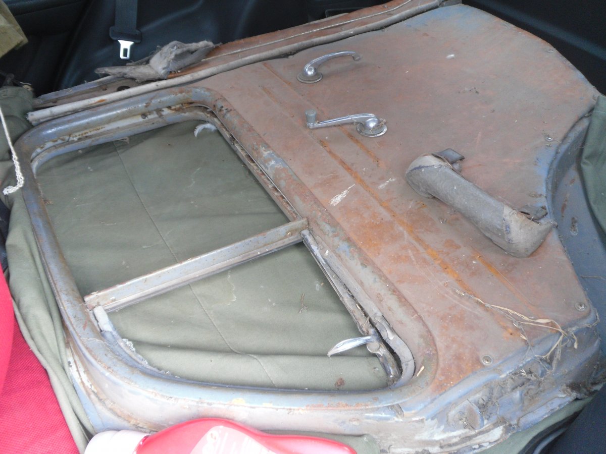

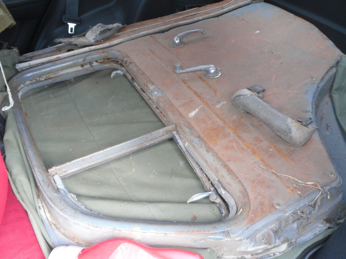

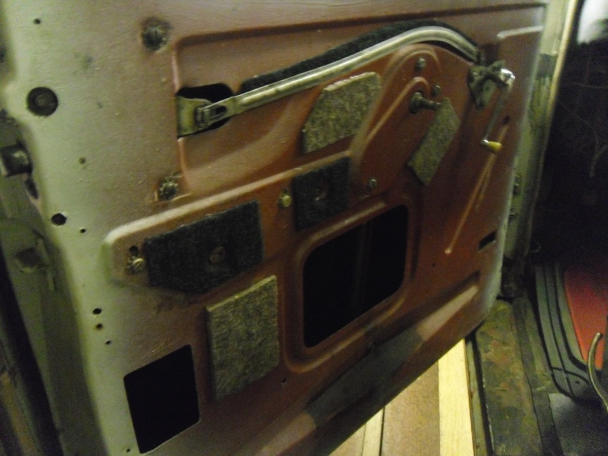

Занимаюсь дальше задней левой дверью. Там начисто отсутствует механизм стеклоподъёмника. Буду его искать, может у кого-то и есть. Починил слетающую тягу замка. Теперь из салона открывается. Подбираюсь понемногу к изготовлению дверных карт.

Что именно от двери задней надо, в личку напишите... донор на полке, может найду что

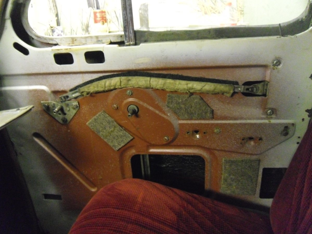

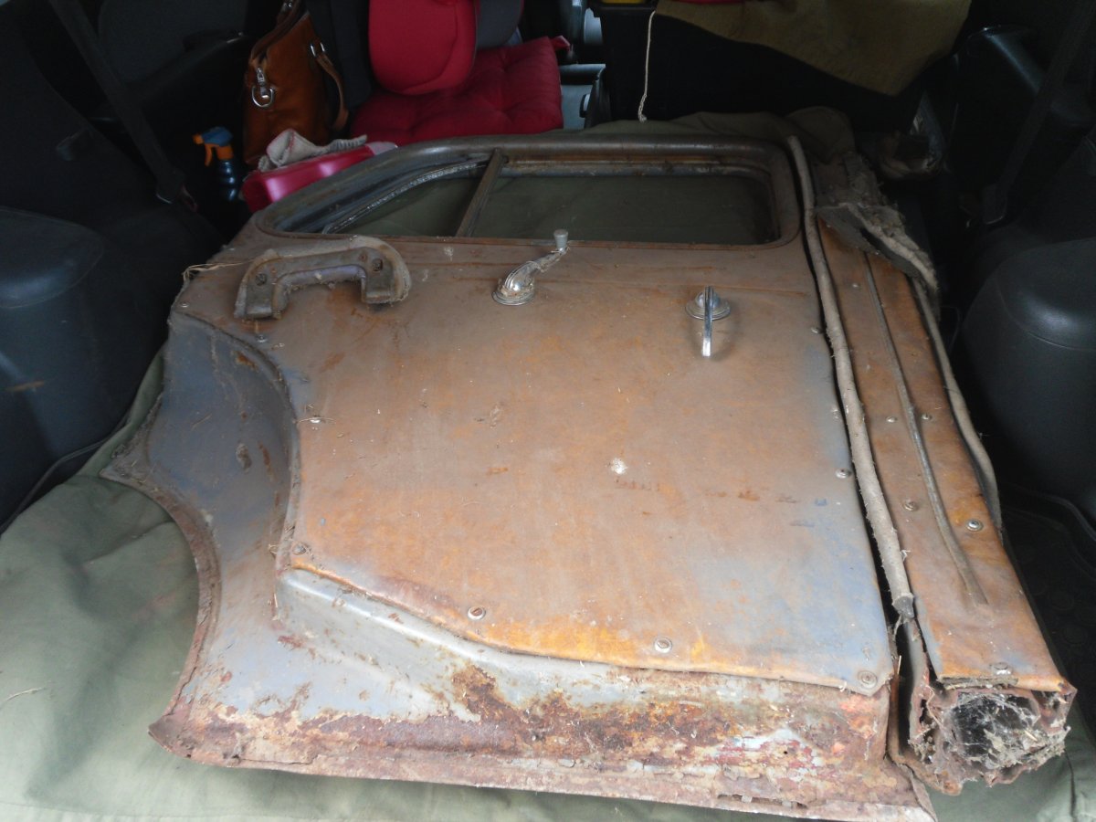

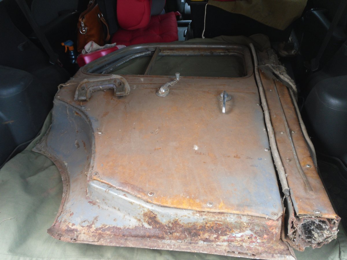

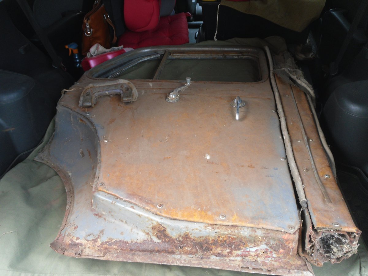

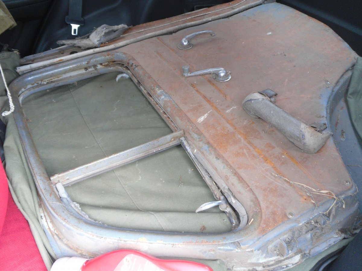

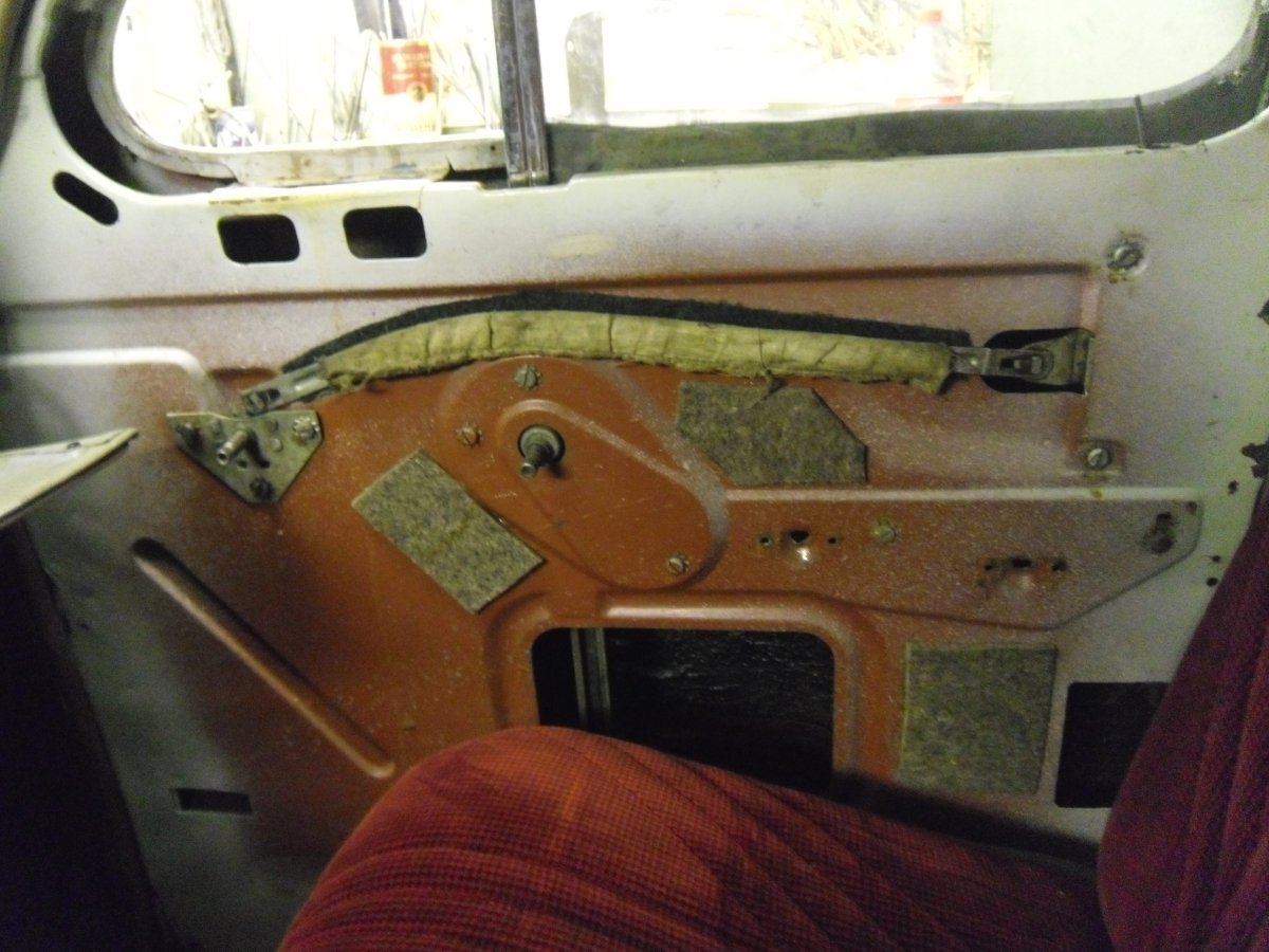

Вот задняя дверь, начисто отсутствует механизм стеклоподъёмника. Обещал Денис26 привезти из деревни в выходные. Если не найдёт, тогда Вам по данному механизму в личке напишу.

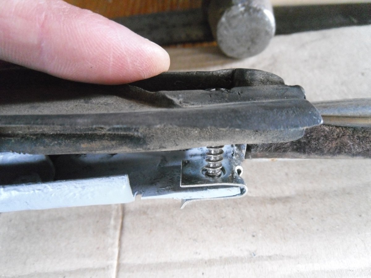

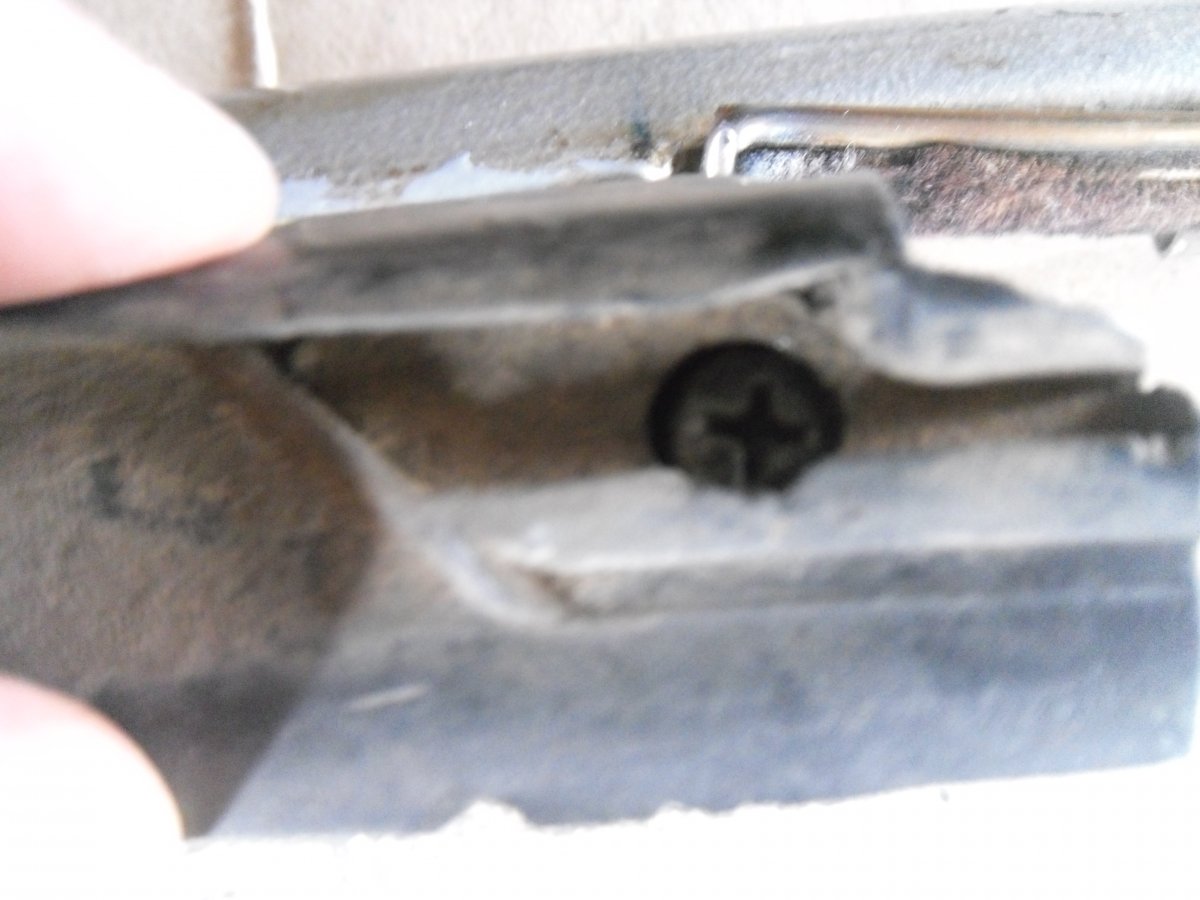

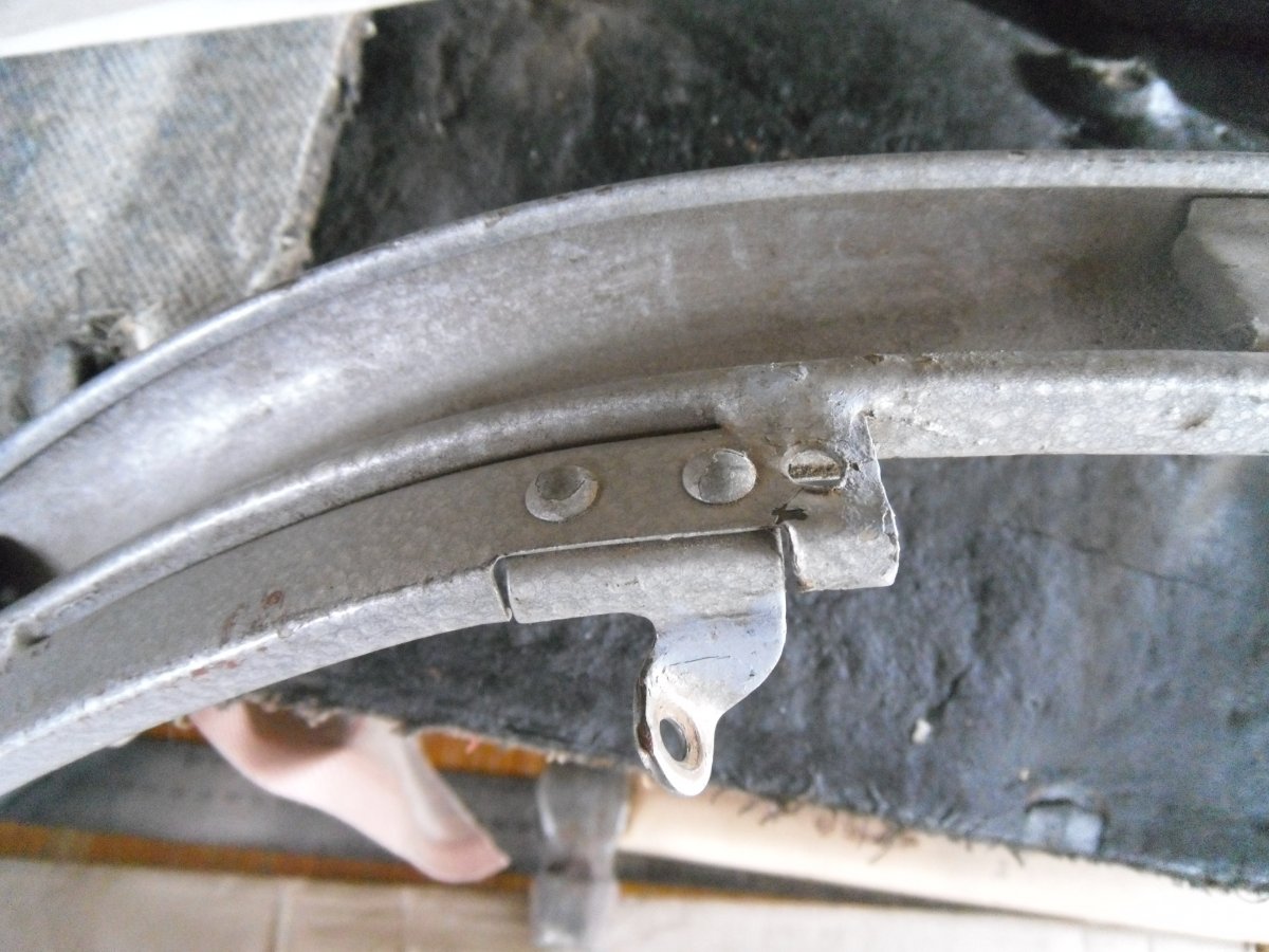

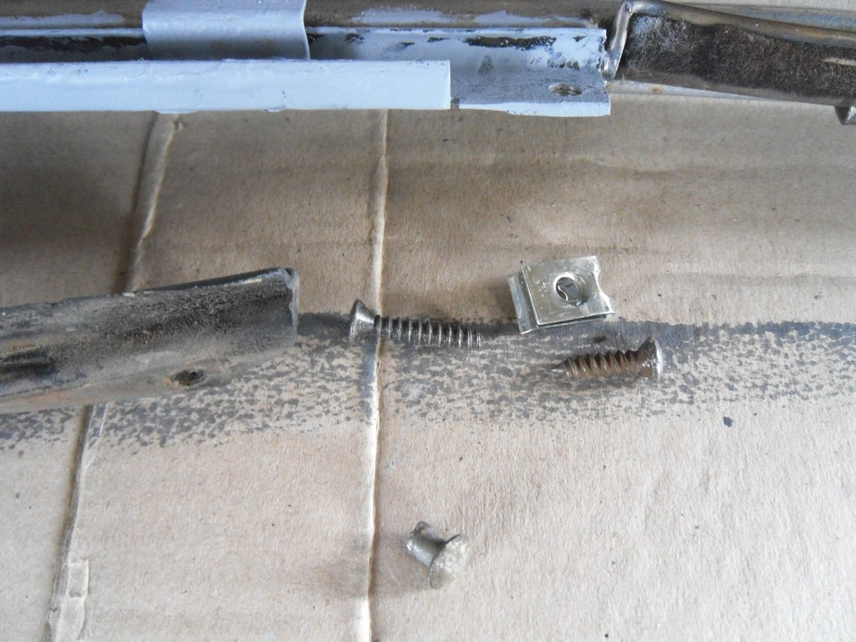

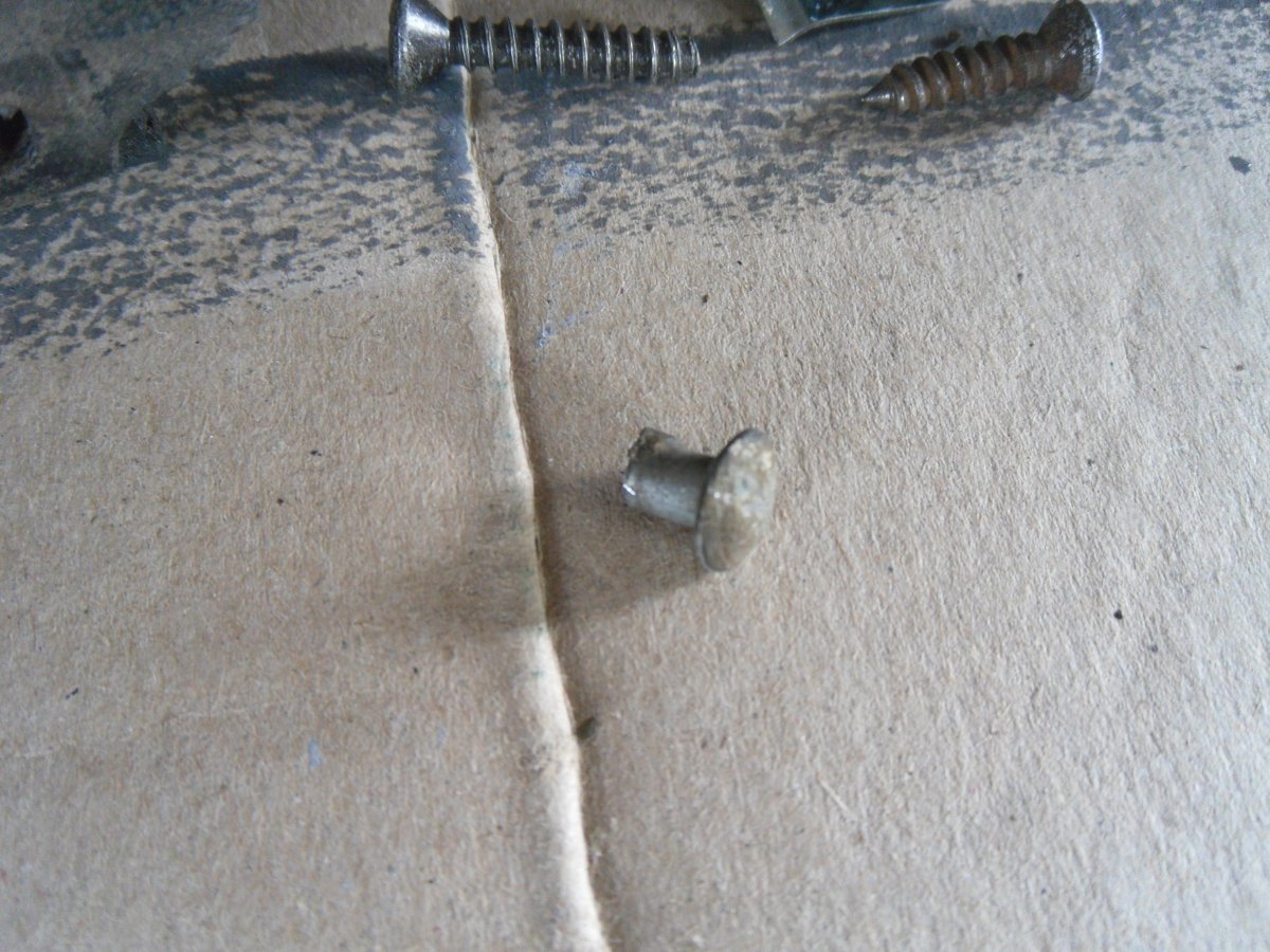

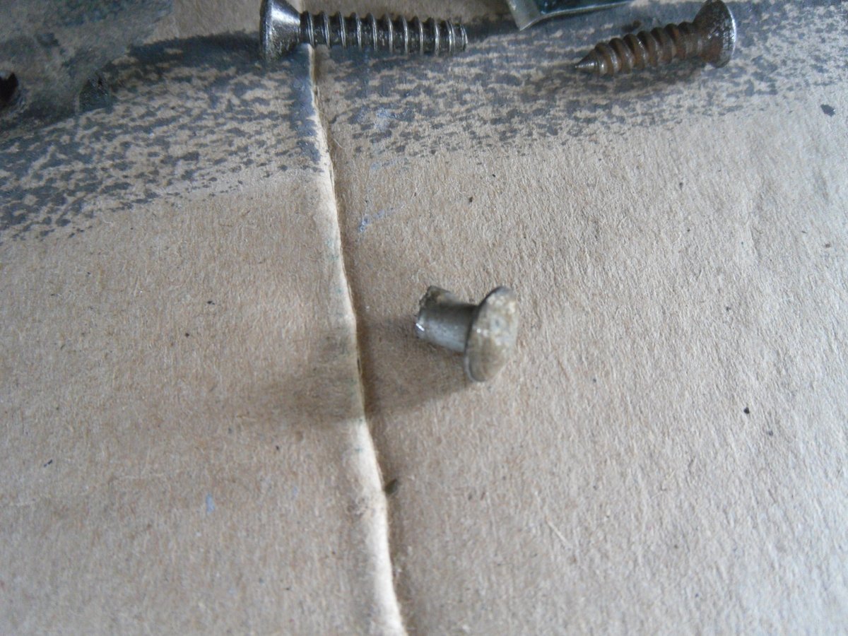

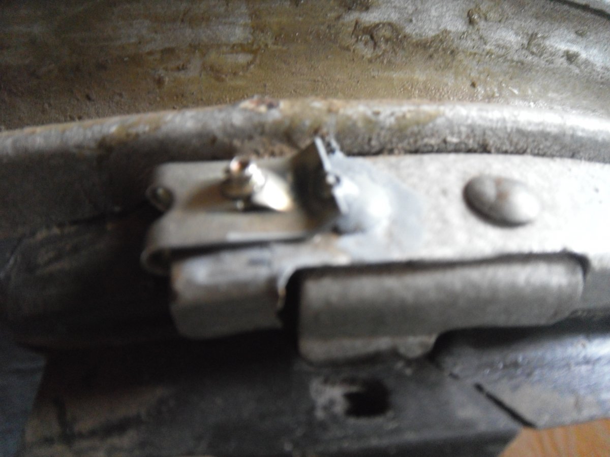

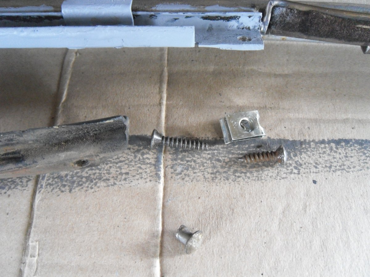

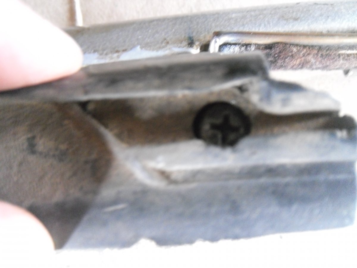

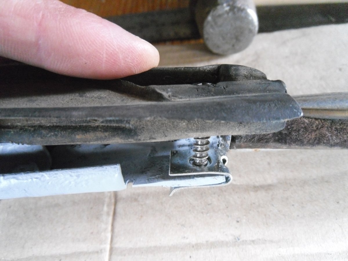

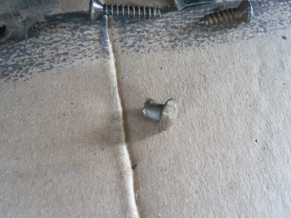

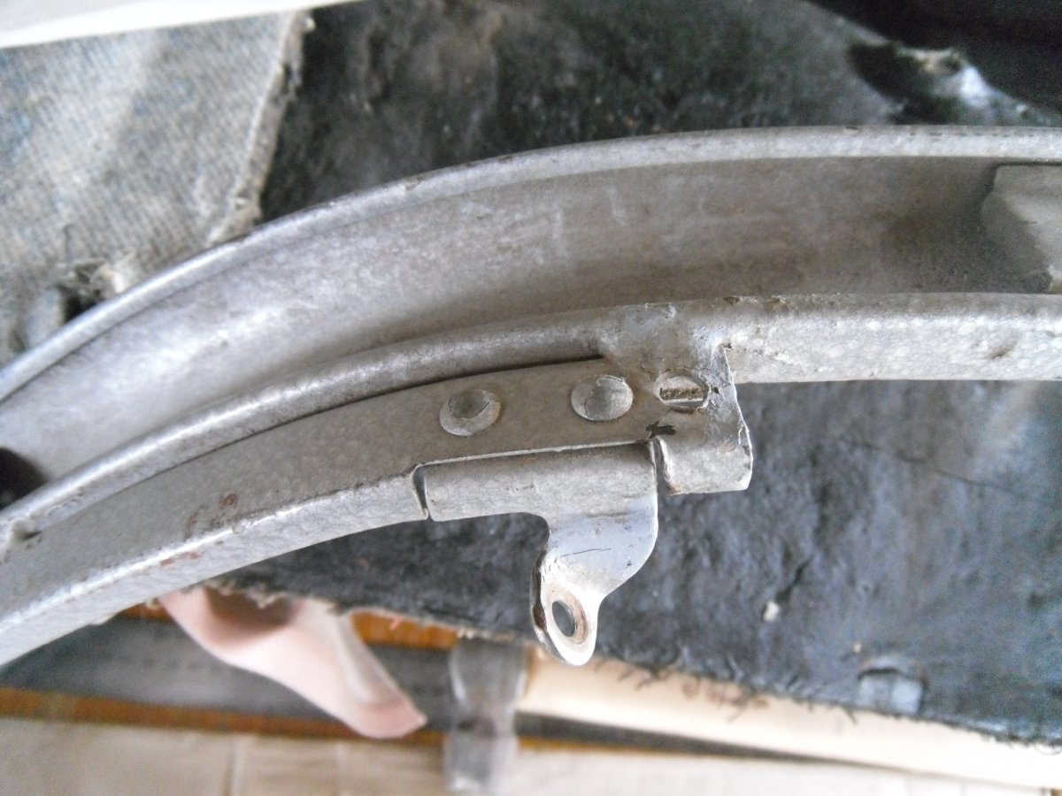

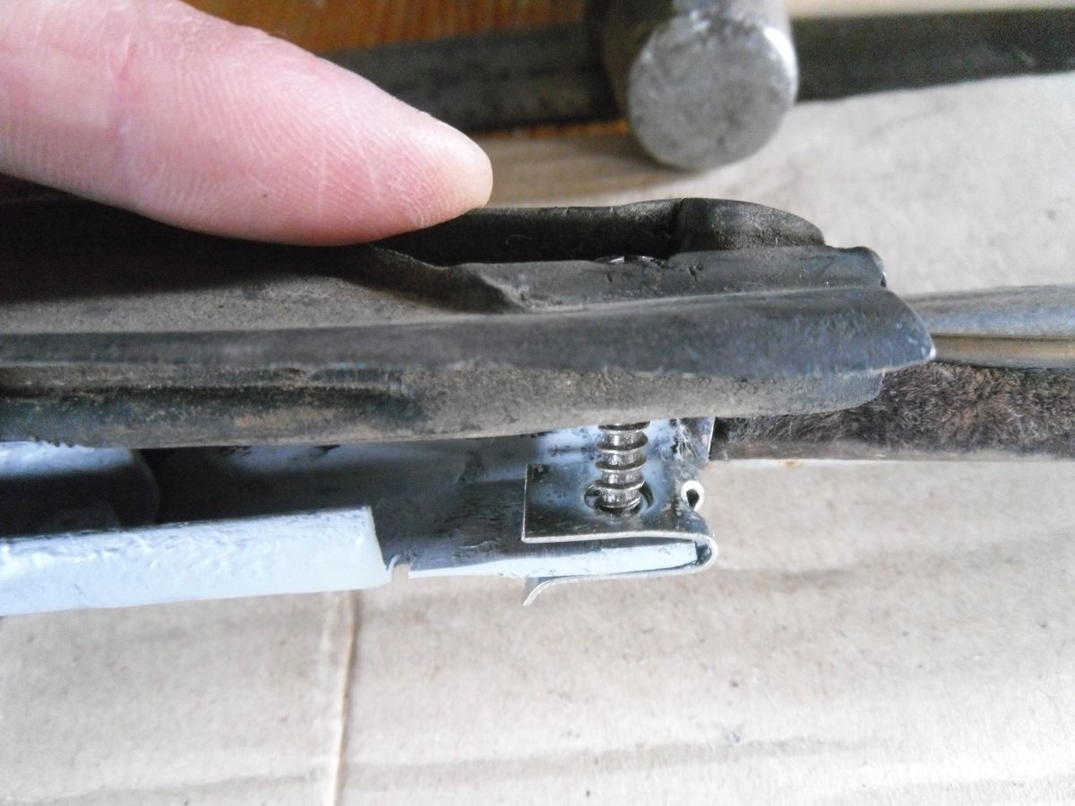

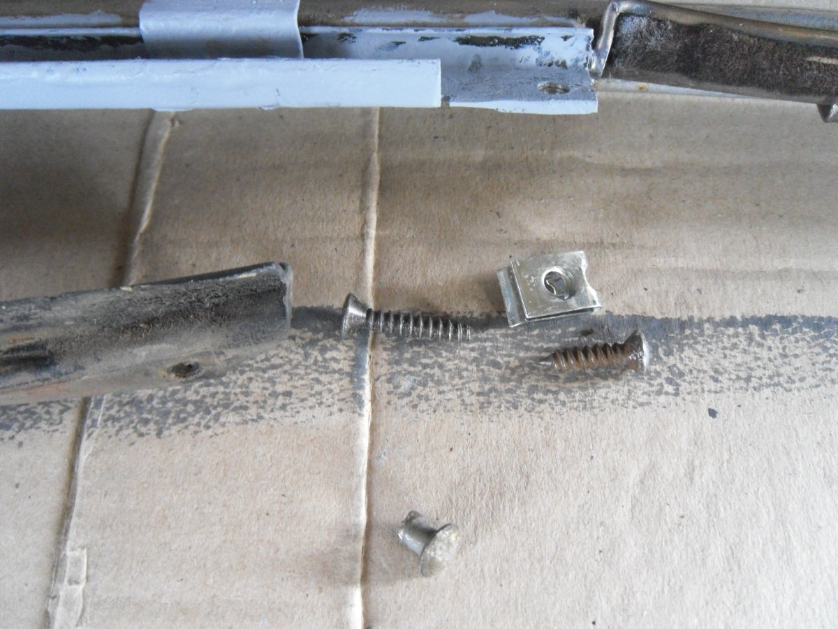

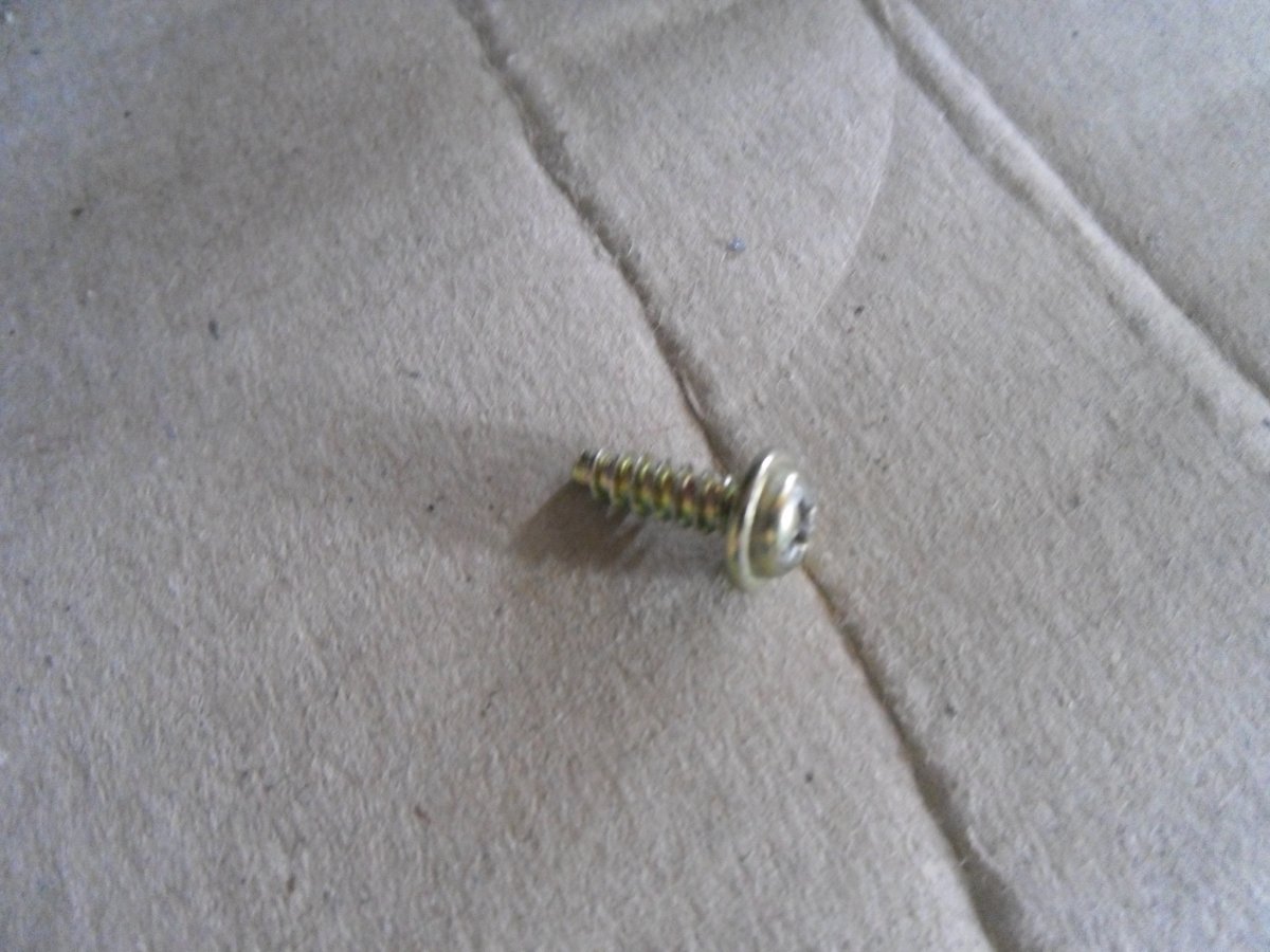

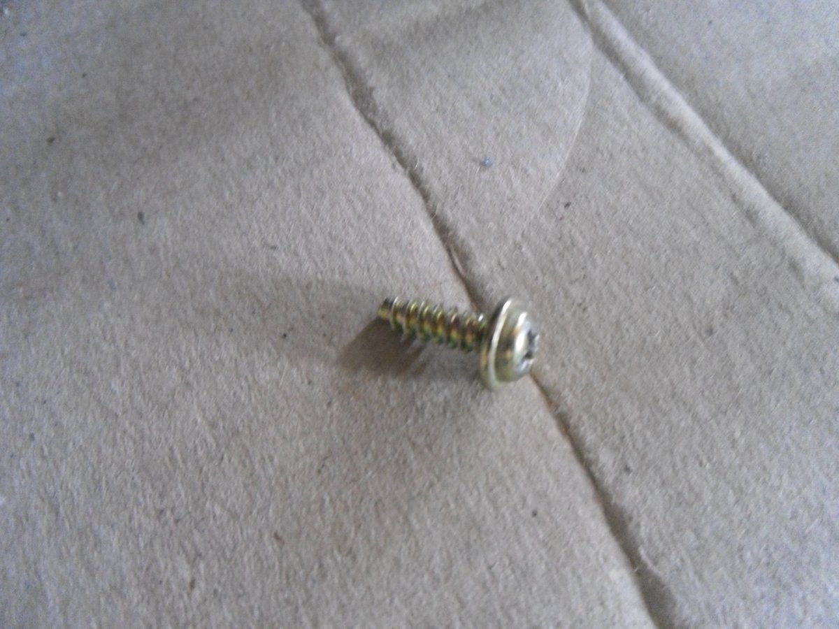

При ремонте рамки окна столкнулся с тем, что уплотнительная резинка форточки в двух местах было приклёпана к рамке. Решение довольно странное для завода (клепать толстую резинку к металлу)не технологичное, как мне думается. При сборке рамки решил данные заклёпки заменить на ловушки для само резов. Ловушки прочно прижимает резинка, но для подстраховки капнули на каждую сваркой. Теперь при сборке точно не соскочат. Саморезы подобрал из гаражных запасов, вот он на последнем фото.

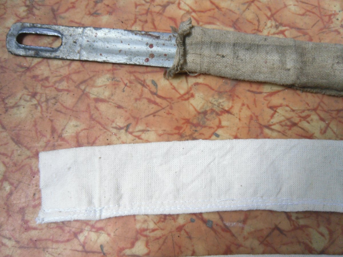

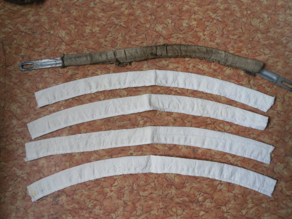

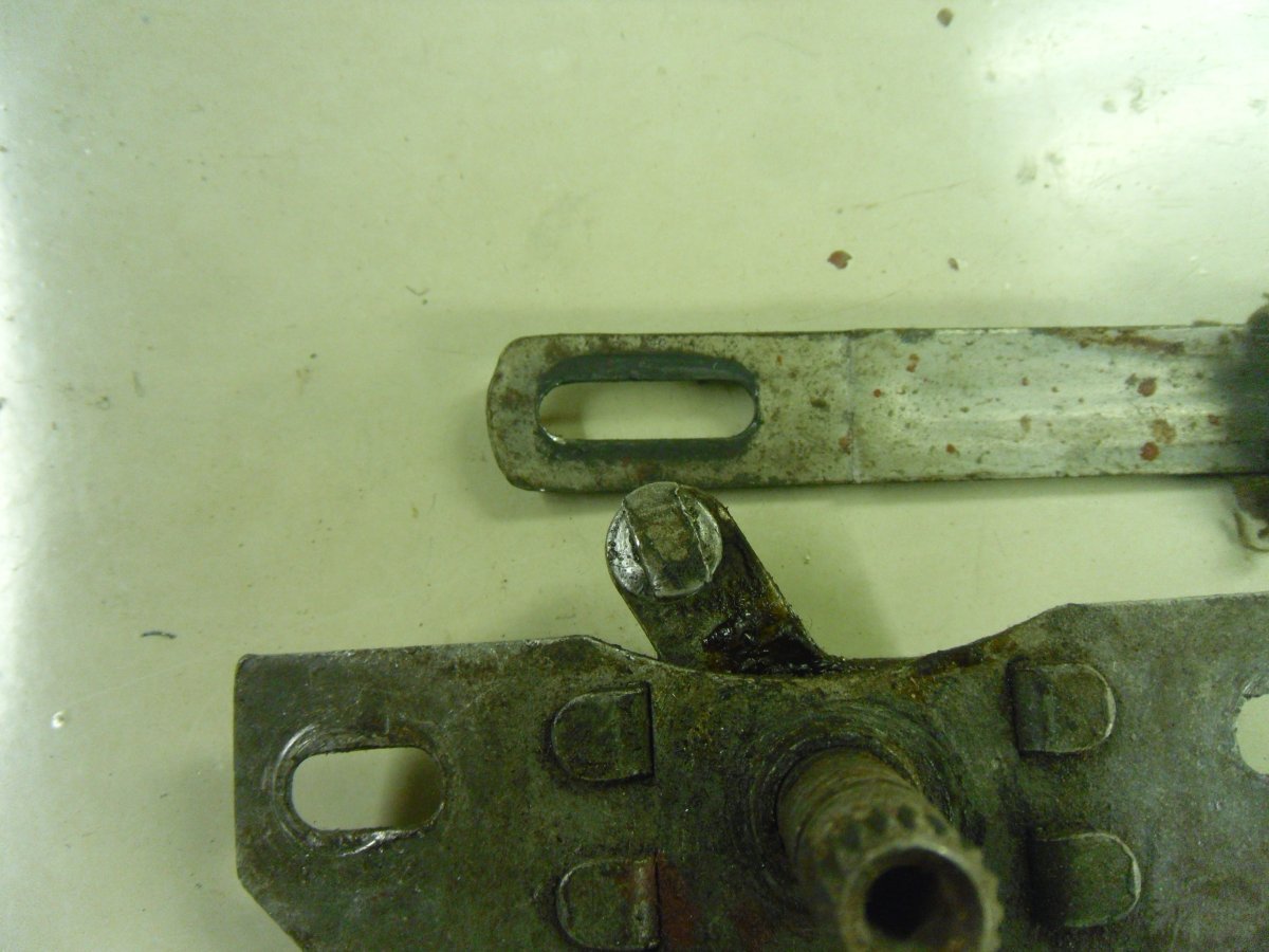

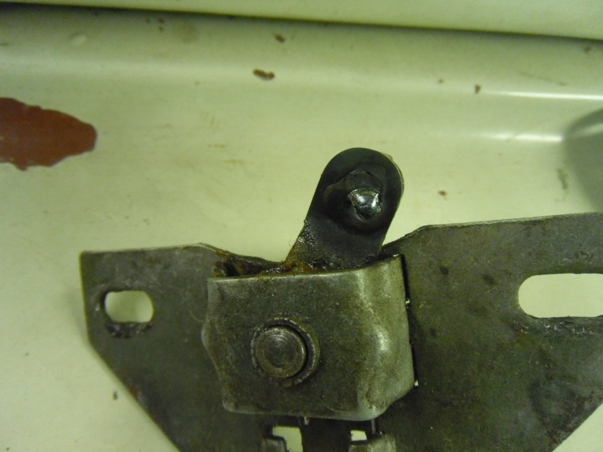

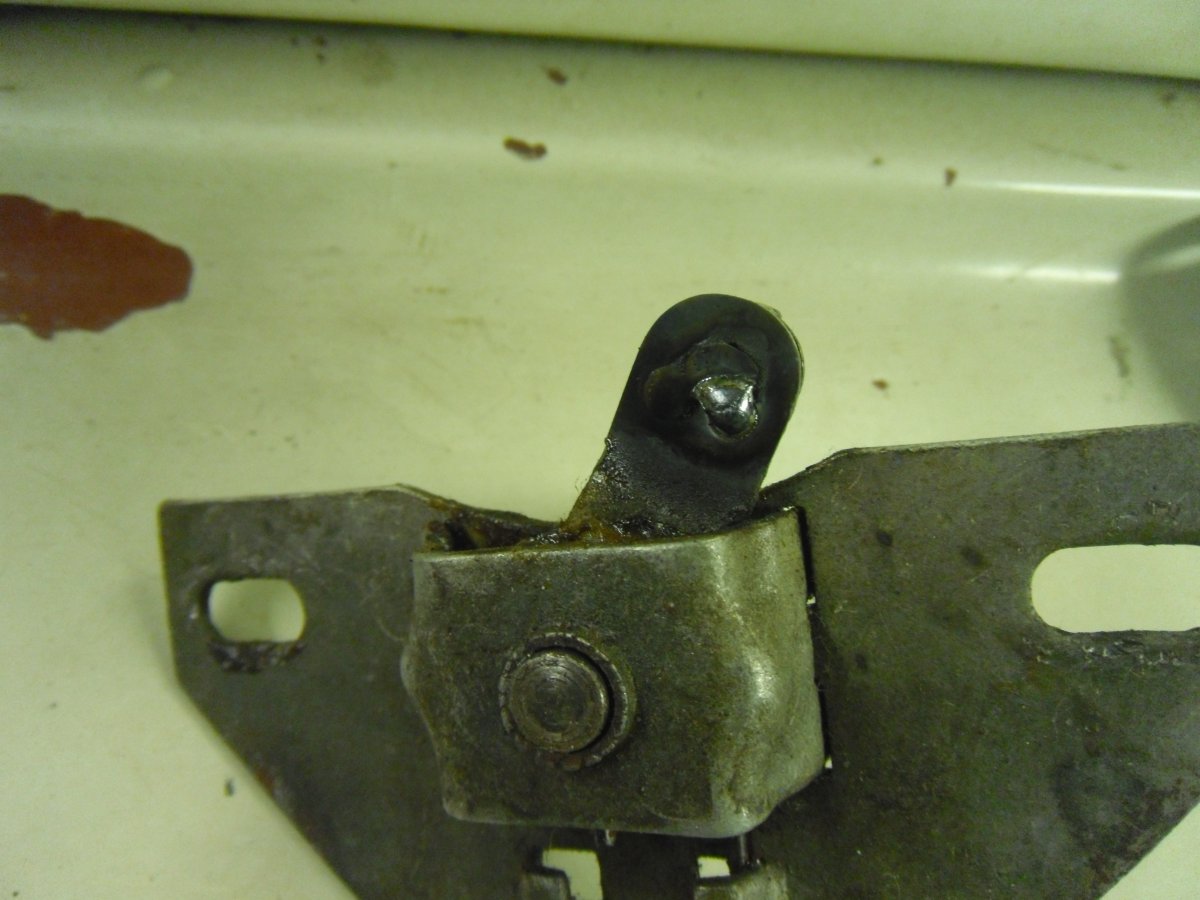

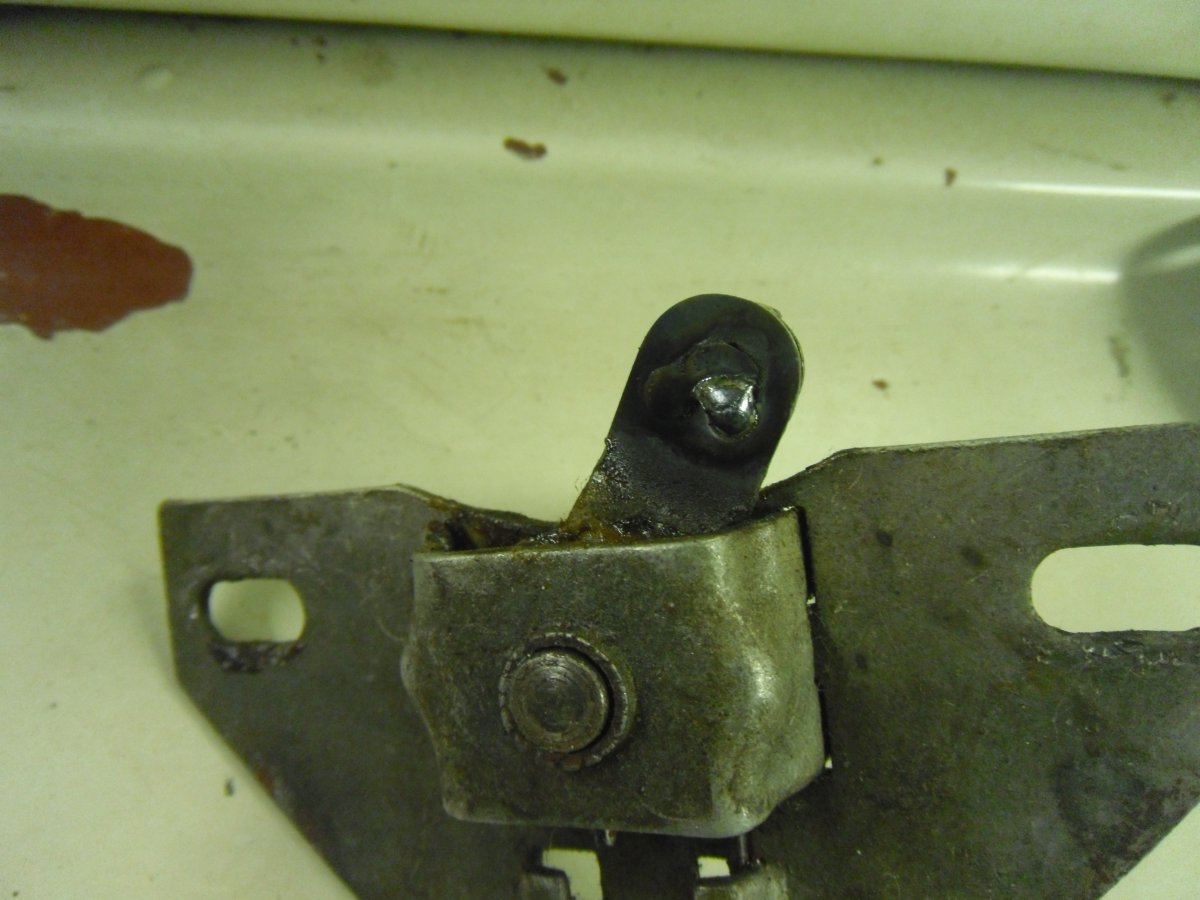

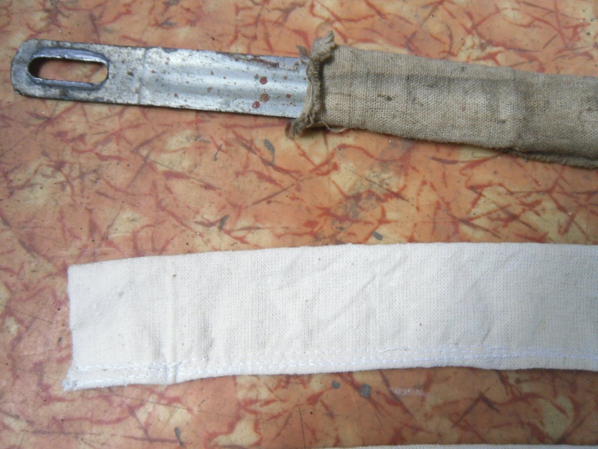

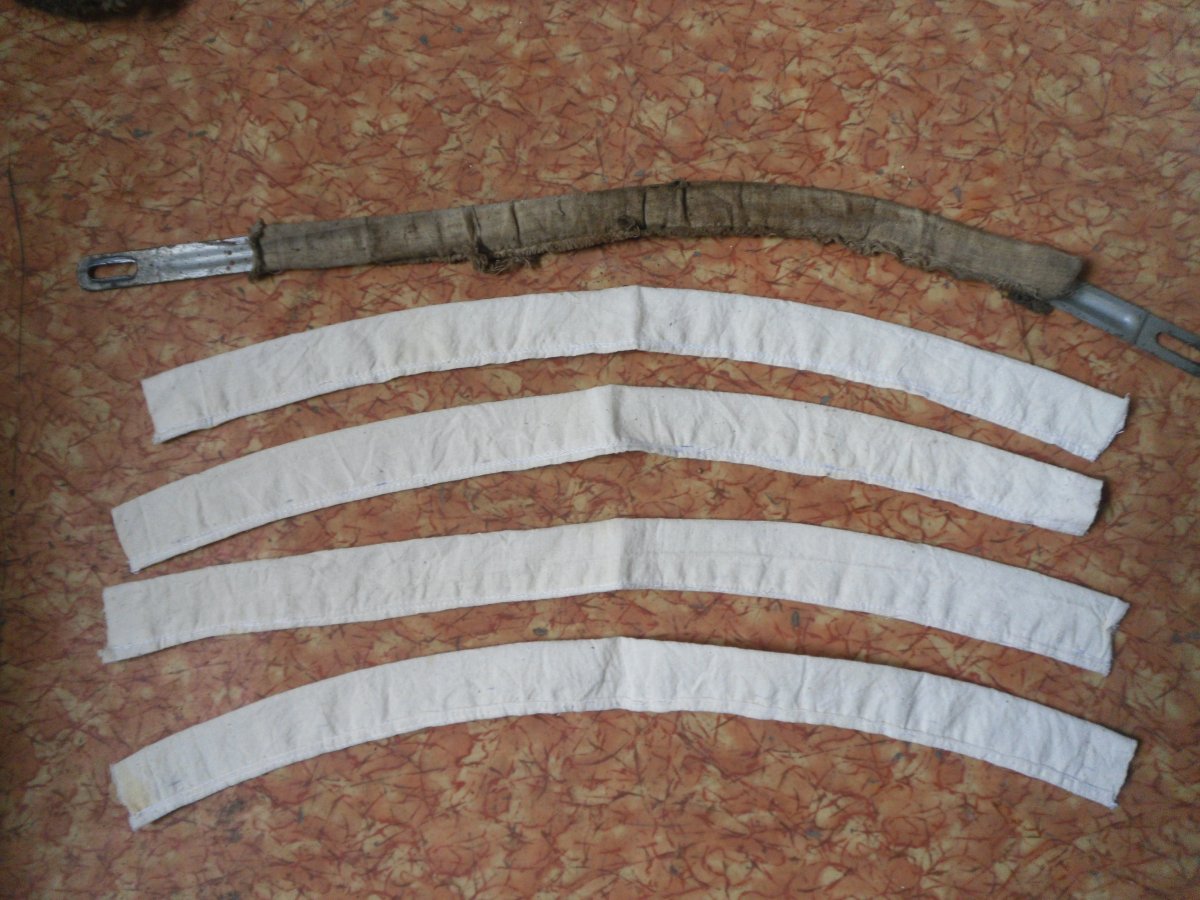

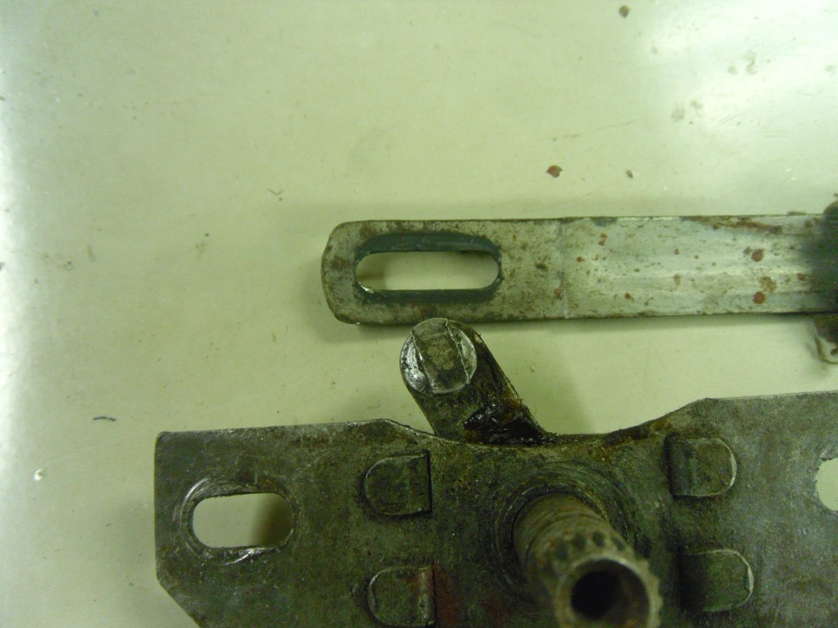

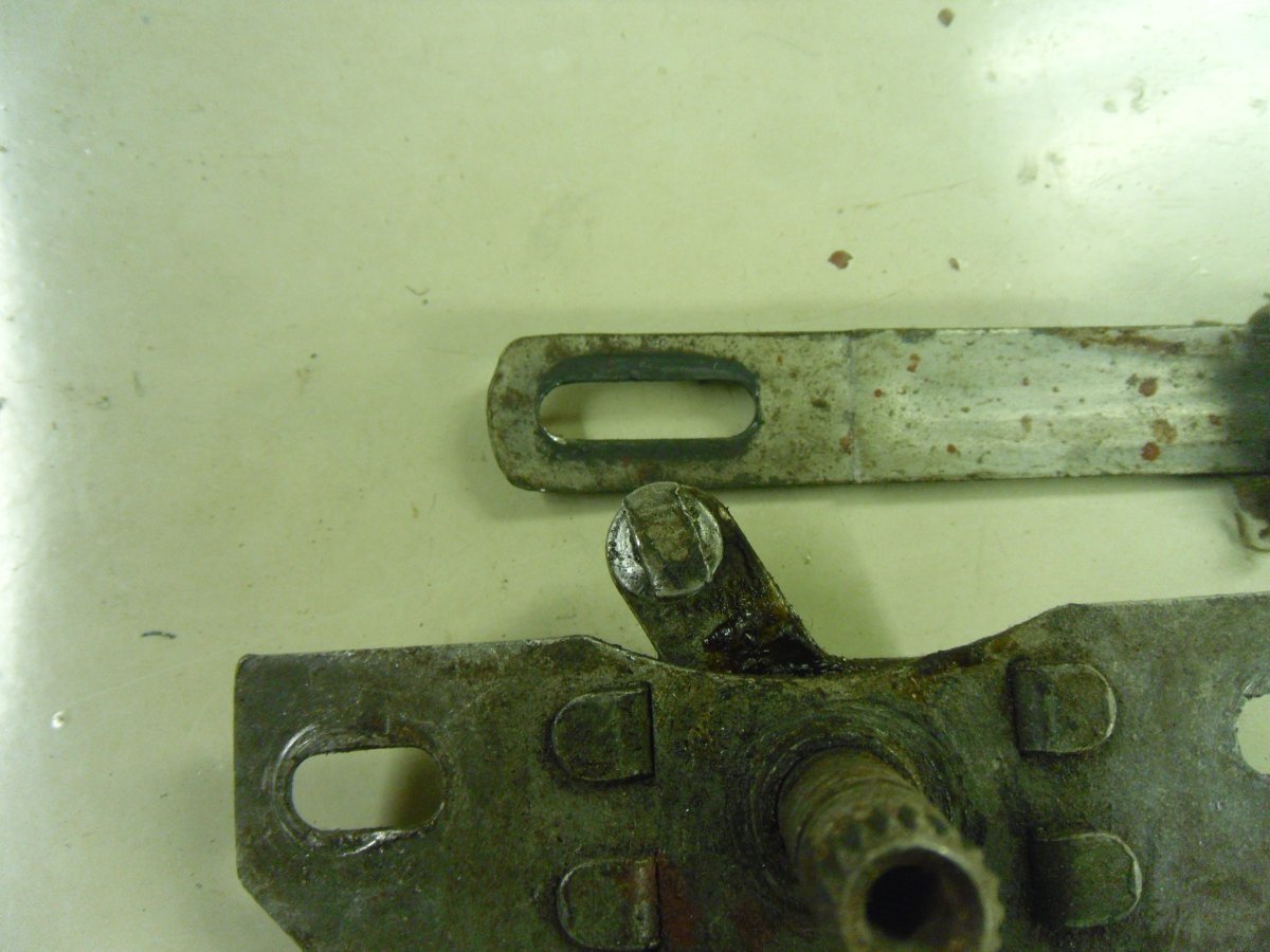

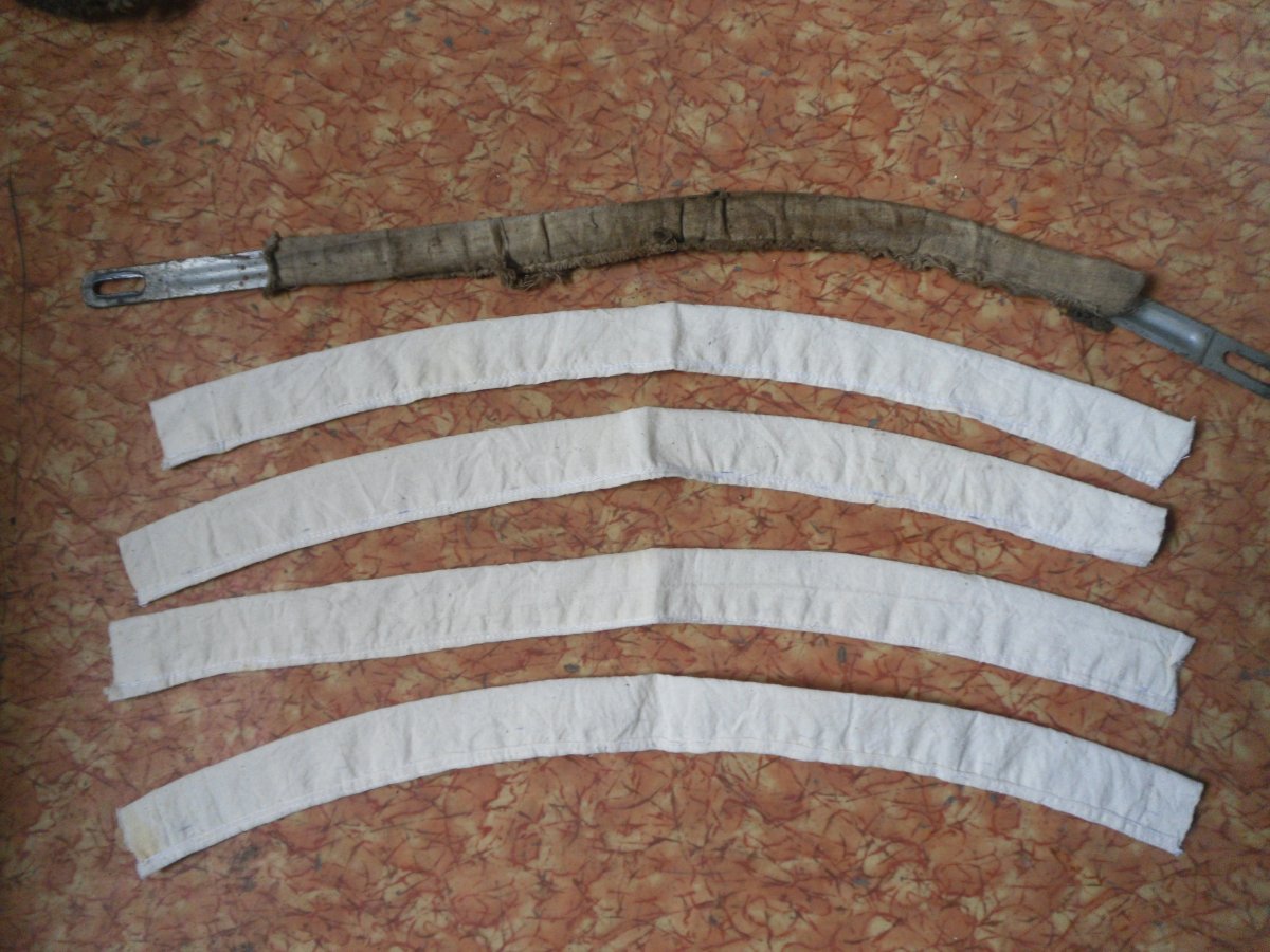

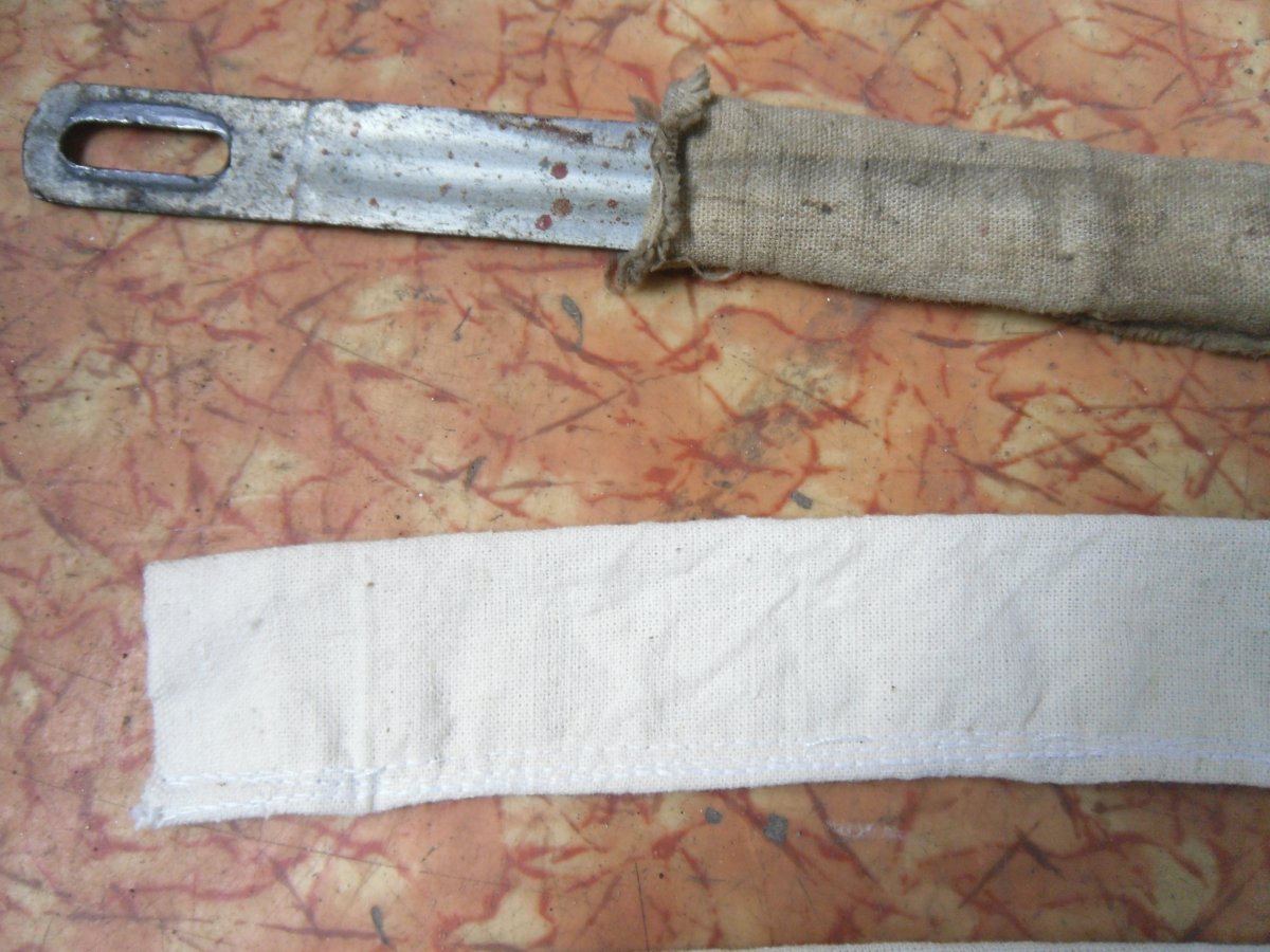

Также столкнулся с болезью соскачивающих тяг при открывании двери. На трёх дверях данная болячка была обусловлена тем, что проворачивалось крепление тяги и когда крепление проворачивается паралельно выемки в тяге - происходит её вылетание. Пара точек сварки с обратной стороны и фиксатор тяги никогда больше не провернётся. Ещё мама пошила чехлы для тяг по образцу оставшихся родных. Поставил их на машину. Хоть их и не видно за картами дверей - но по феншую должны быть. Два чехла для задних дверей под тяги кнопки запирания из салона ещё не готовы, но в процессе.

а рамку в сборе с пистоном и саморезом к двери примерял? есть подозрение, что не хватит толщины, может топорщится, там очень все плотненько
3 226
6 377
Всё примерял - отлично встаёт. Запас сверху 4-5 мм, внизу не ограничен. По саморезам: поскольку у нижней ловушку внизу пустота рубашки двери, то и саморез можно длиннее делать, по верхнему саморезу особо длинный не встанет - мешает сама рамка двери. Тут два варианта: 1. либо сначала установить рамку и потом вкрутить в ловушку саморез, если саморез очень длинный - мм 5 над ловушкой и более, то придётся просверлить отверстие в самой рамке двери, что-бы саморез в неё не упирался, отверстие желательно 6-7 сверлом, чтобы сама рамка перемещалась вперёд-назад при сборке, иначе саморез в маленьком отверстии будет упираться в края. 2 Если саморез не длинный - два витка над ловушкой достаточно, держит - то всё хорошо. Я подобрал саморезы по длине остановившись на 2-ом варианте без сверления отверстий)))

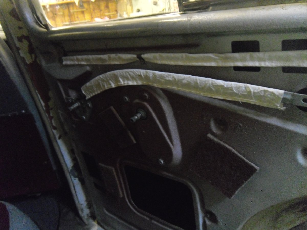

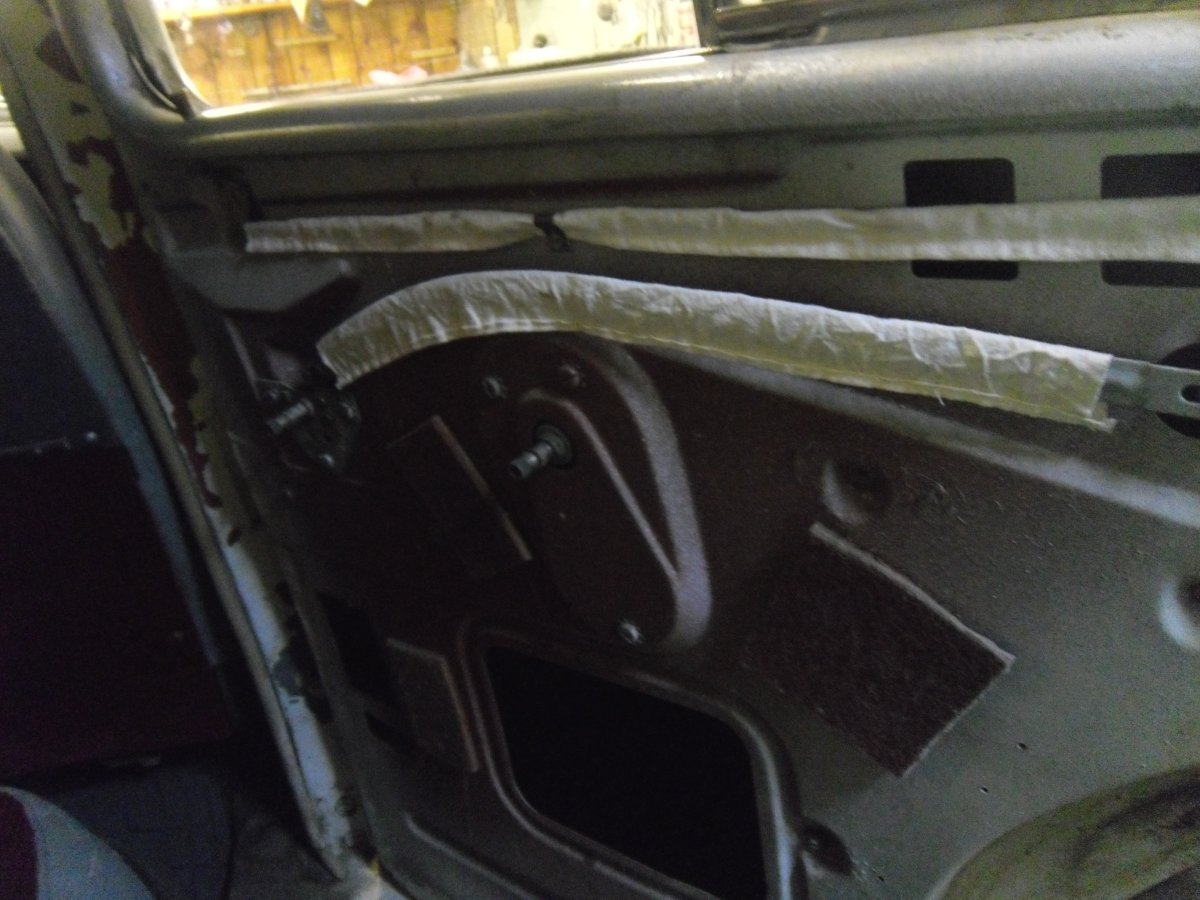

Закончил починку и подгонку на задних дверях тяг открывания двери и тяги блокирования кнопки из салона. Теперь всё открывается и блокируется. Немного смазки механизмам не повредило. Заодно накинул на тяги пошитые мамой чехлы. Надо начать заниматься дверными картами и молдингами от них, но "Чамберлен" отвлекает своими болячками.

6 377
Денис 26 наконец-то привёз дверь!!!. Вёз примерно с мая месяца, но довёз. Денису огромное спасибо!, Дай бог ему крепкого здоровья. Теперь искомый механизм стеклоподъёмника имеется, как и пружинки под ручки и шайбы обивки дверей, коих всегда не хватает. Можно дособирать механизм двери и переходить к дверным картам, уж очень их до конца лета сделать хочется)))

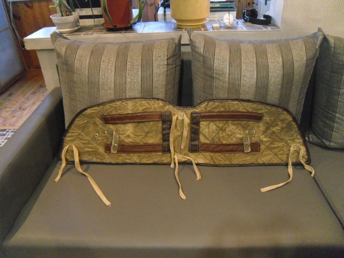

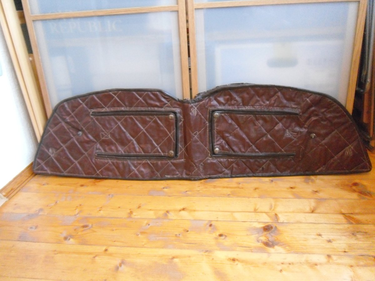

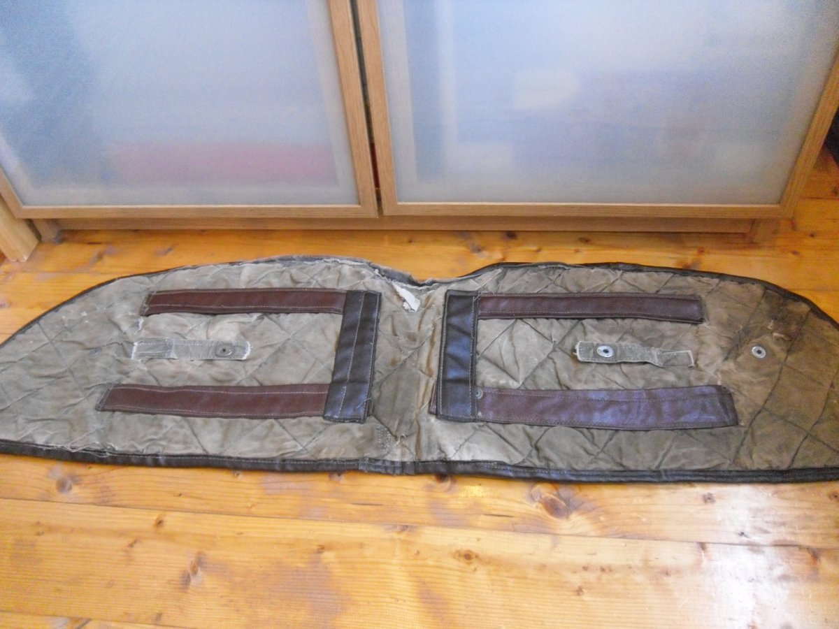

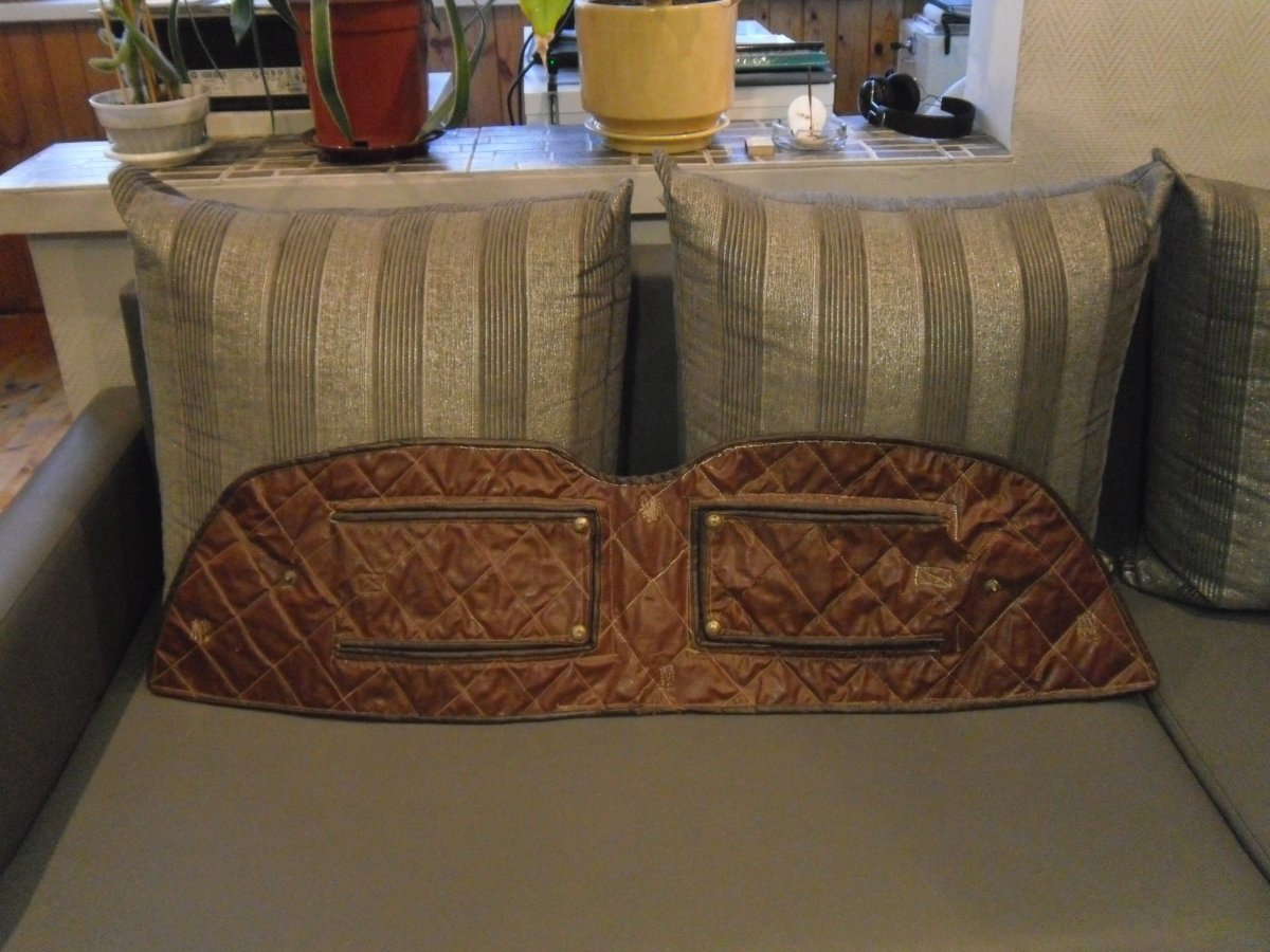

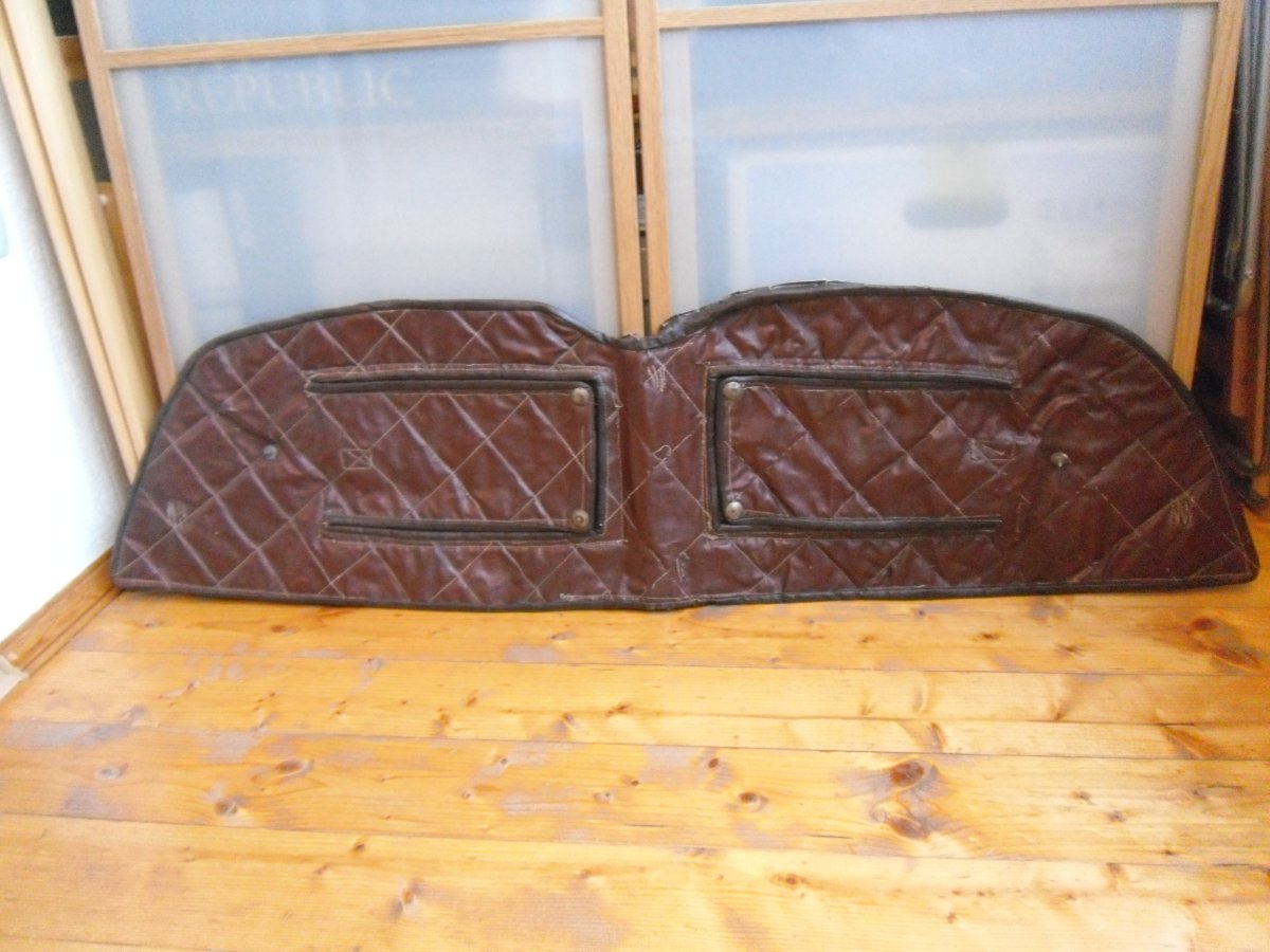

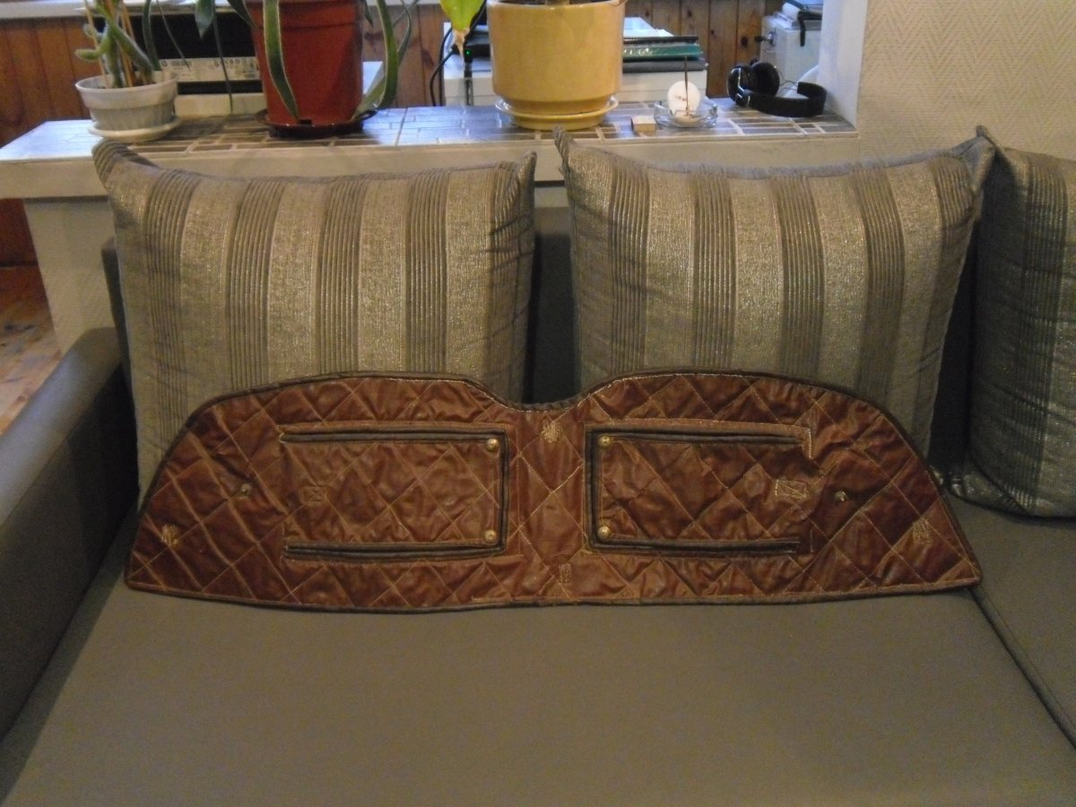

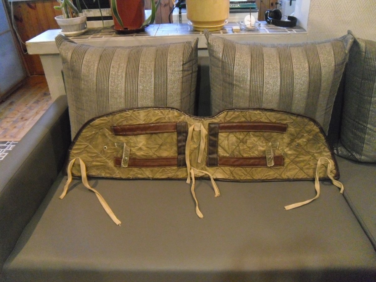

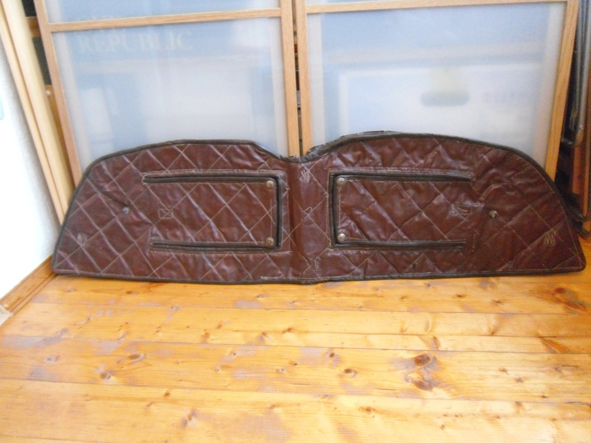

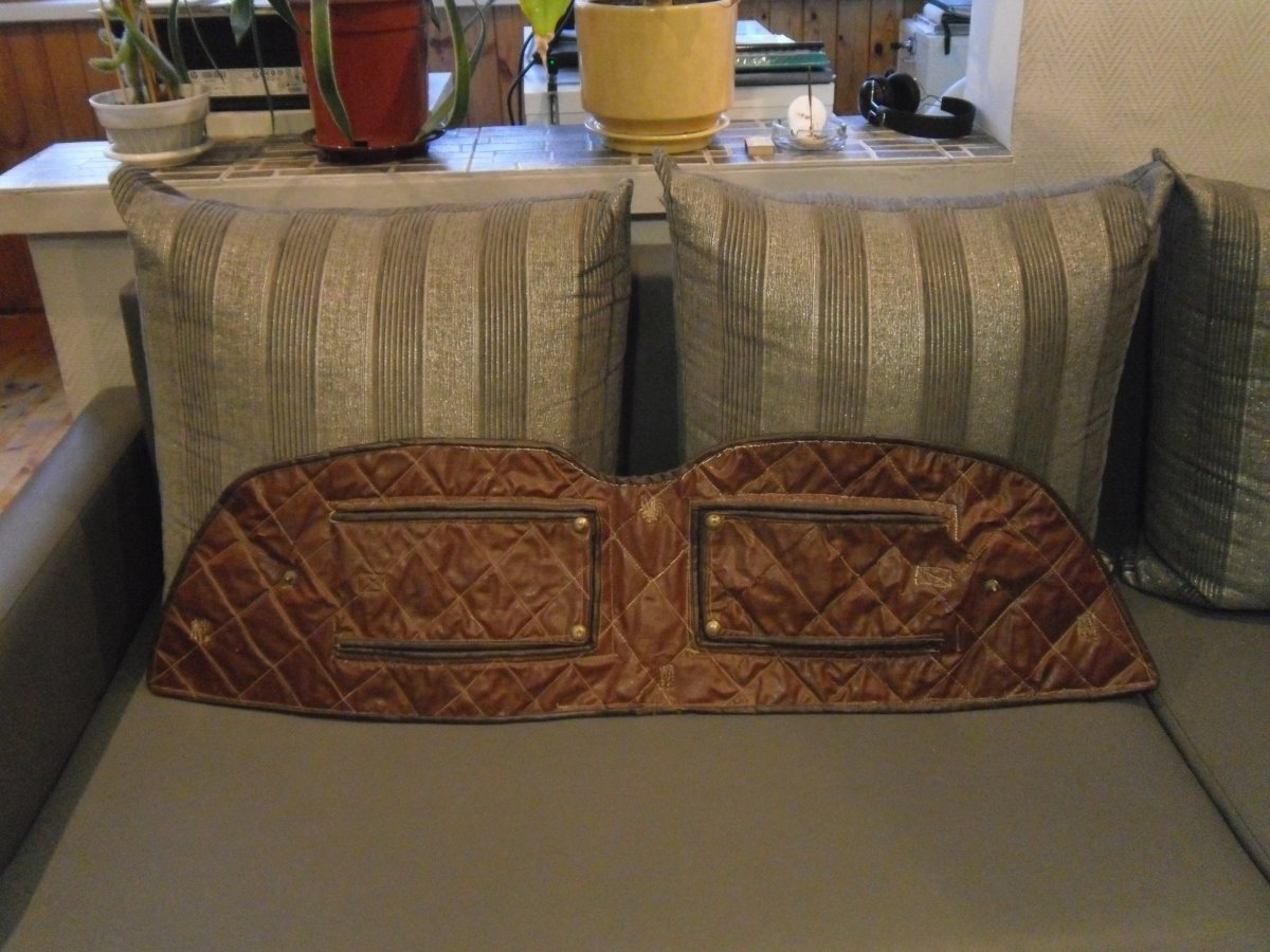

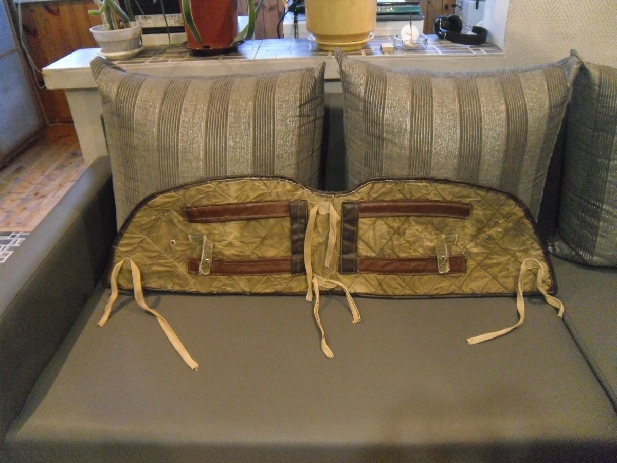

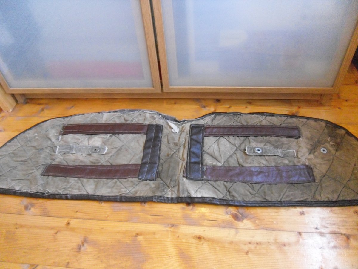

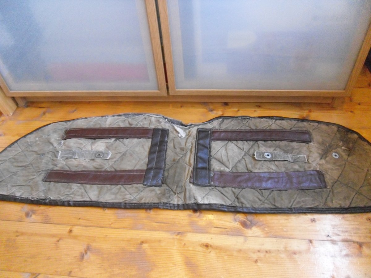

Приветствую Всех! Наконец-то отмыл и починил присланный годом раньше Димасиком утеплитель капота.Слишком щепетильно делать не стал, пусть будут видны годы прошедшие с выпуска данного "девайса" для Победы.

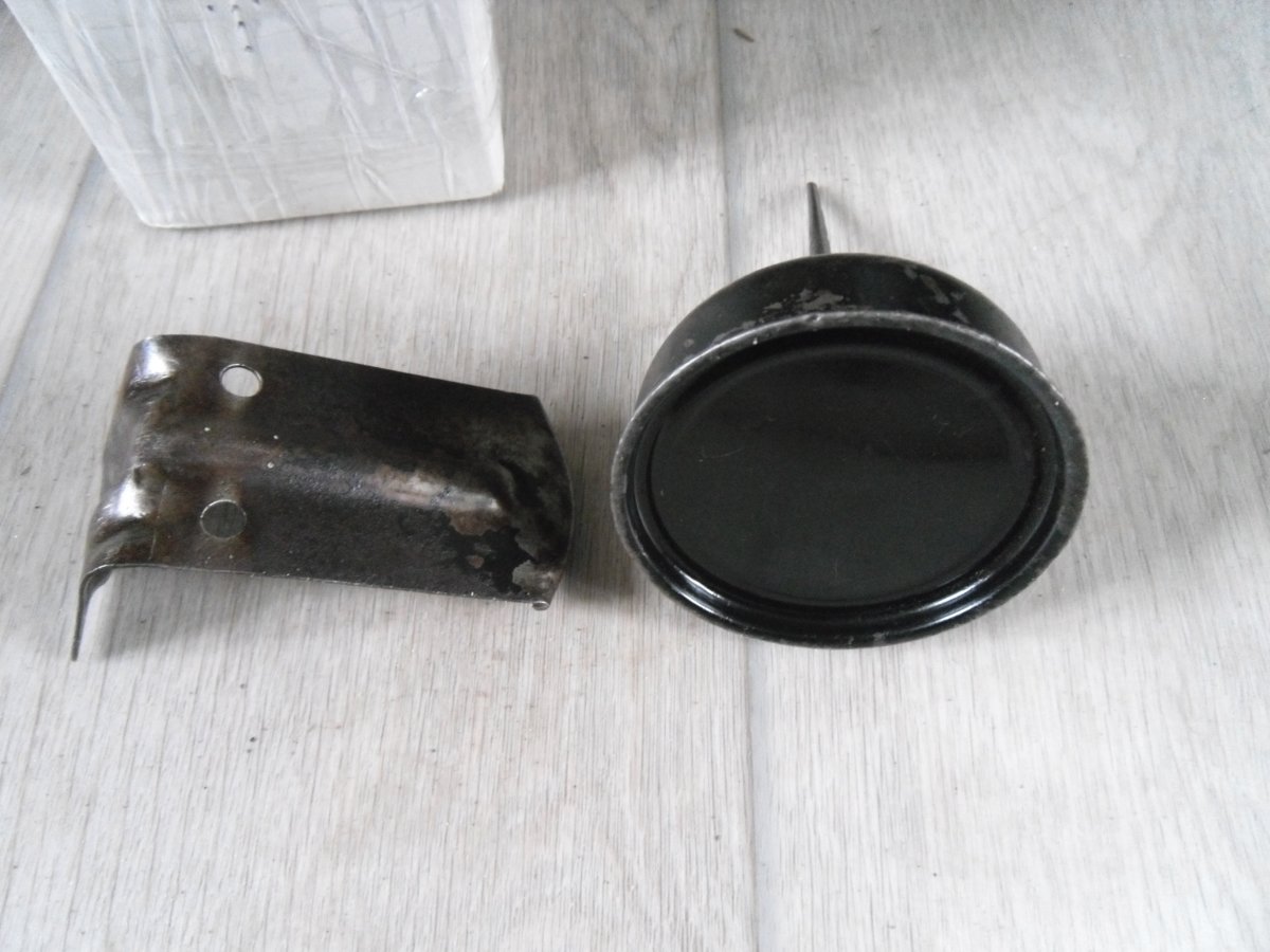

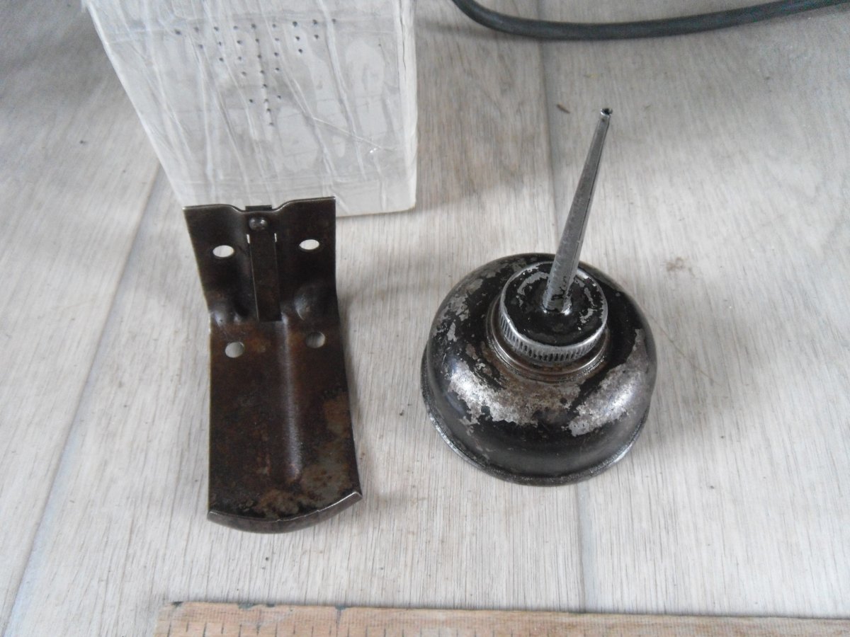

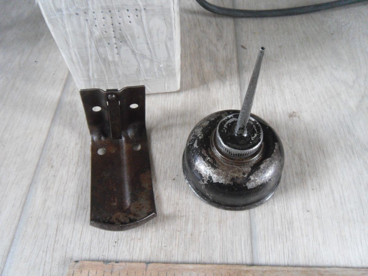

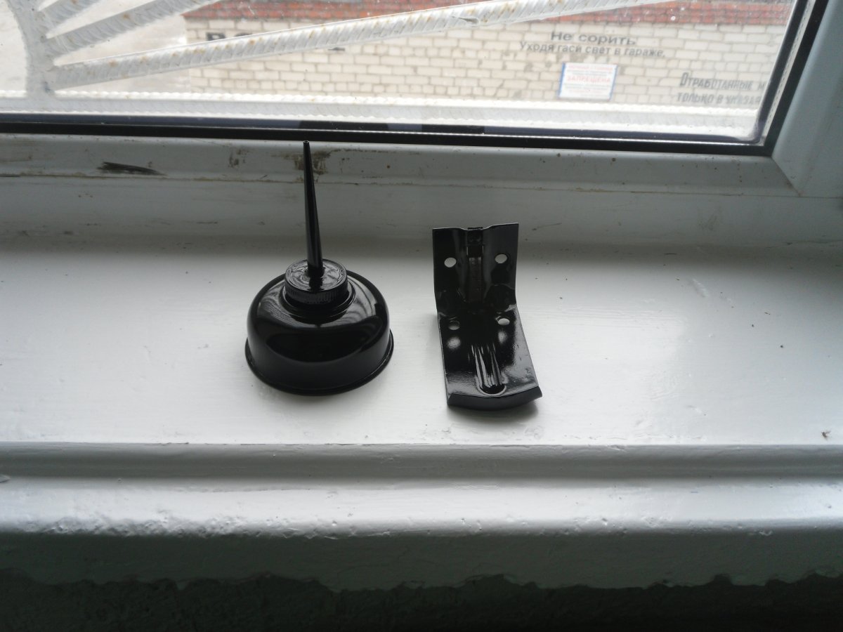

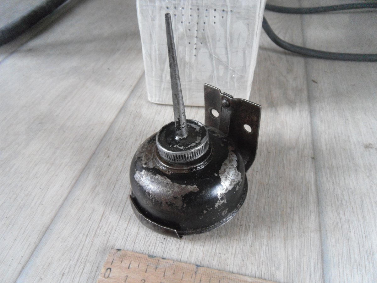

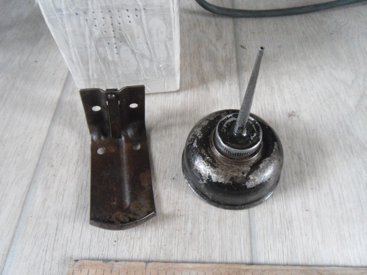

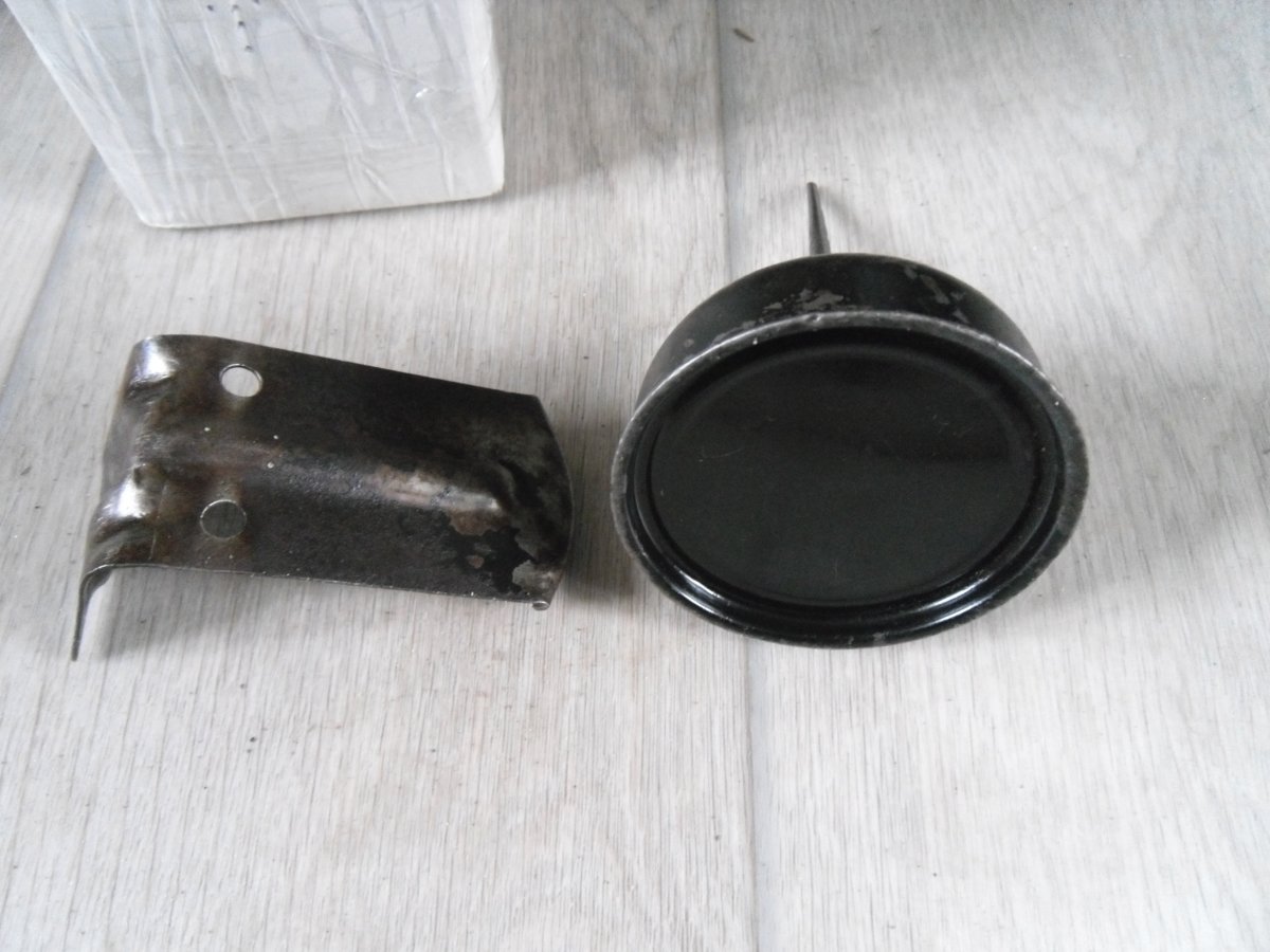

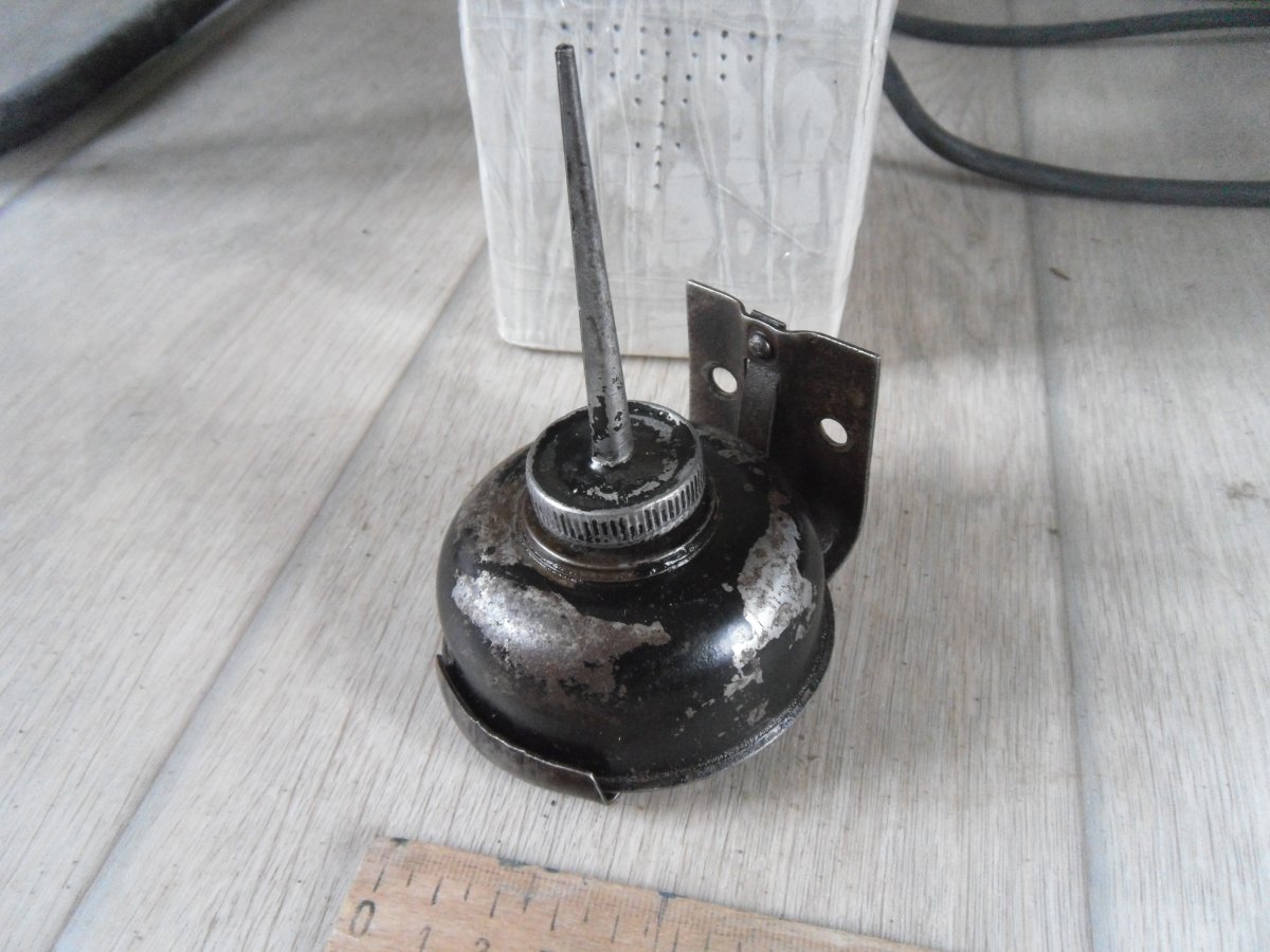

Наконец-то сбылась "мечта идиота". Прикупил кронштейн с маслёнкой у Дениса (болта). Даже масло в ней было. Денис всё хорошо упаковал. До этого три года поисков были неудачными, либо покупали до меня, я опаздывал, либо в плохом состоянии маслёнки были. Теперь надо зашкурить, покрасить и поставить на штатное место. После приобретения подкапотной лампы - это ещё одна классная покупка. Доволен, как слон.
3 226
6 377

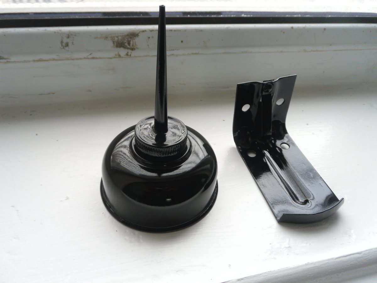

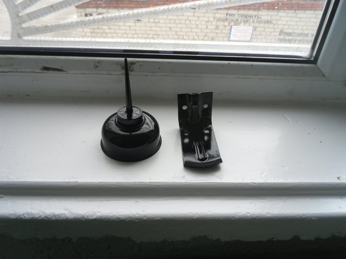

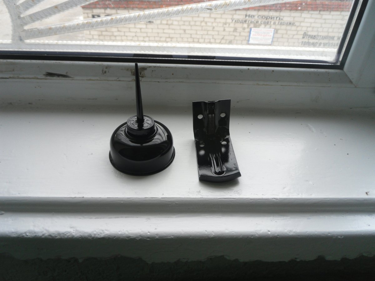

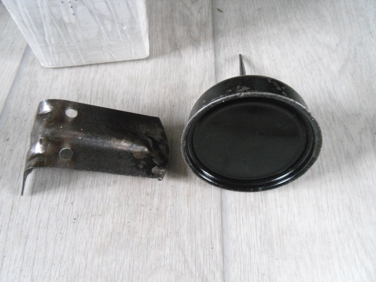

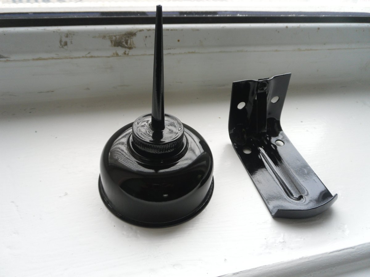

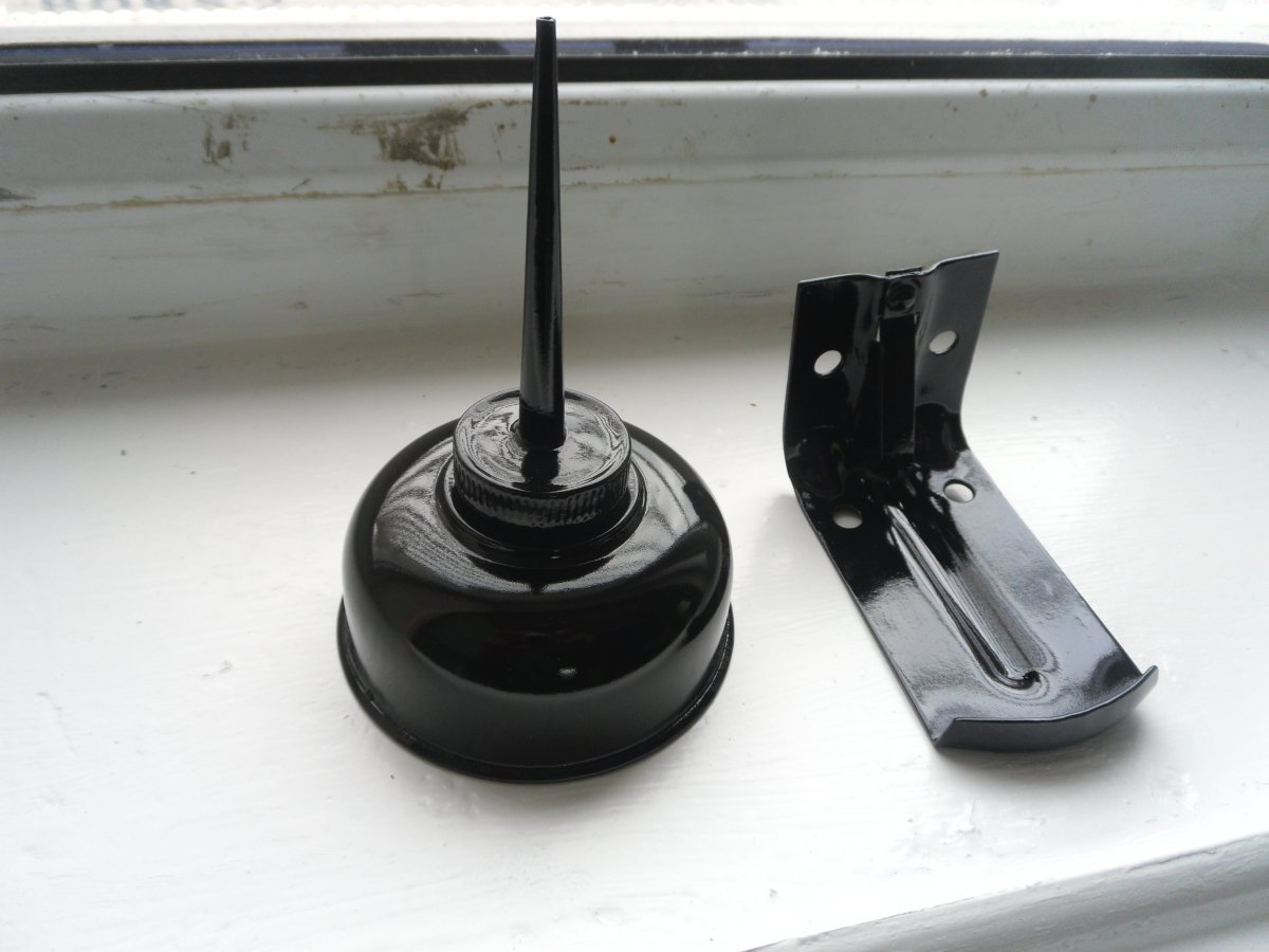

Приветствую Всех! Немного поработал над полученными маслёнкой и кронштейном. Ошкуривал, грунтовал, красил. Подсохнет и на штатное место её с кронштейном.
Такая-же блестючая была с завода??
С завода все полумат
Реакции: EvgenB
5 384
3 691
Моя запылилась и уже полумат)))
