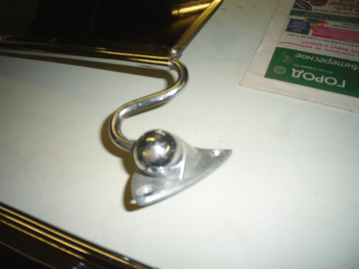

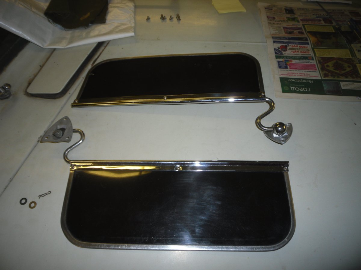

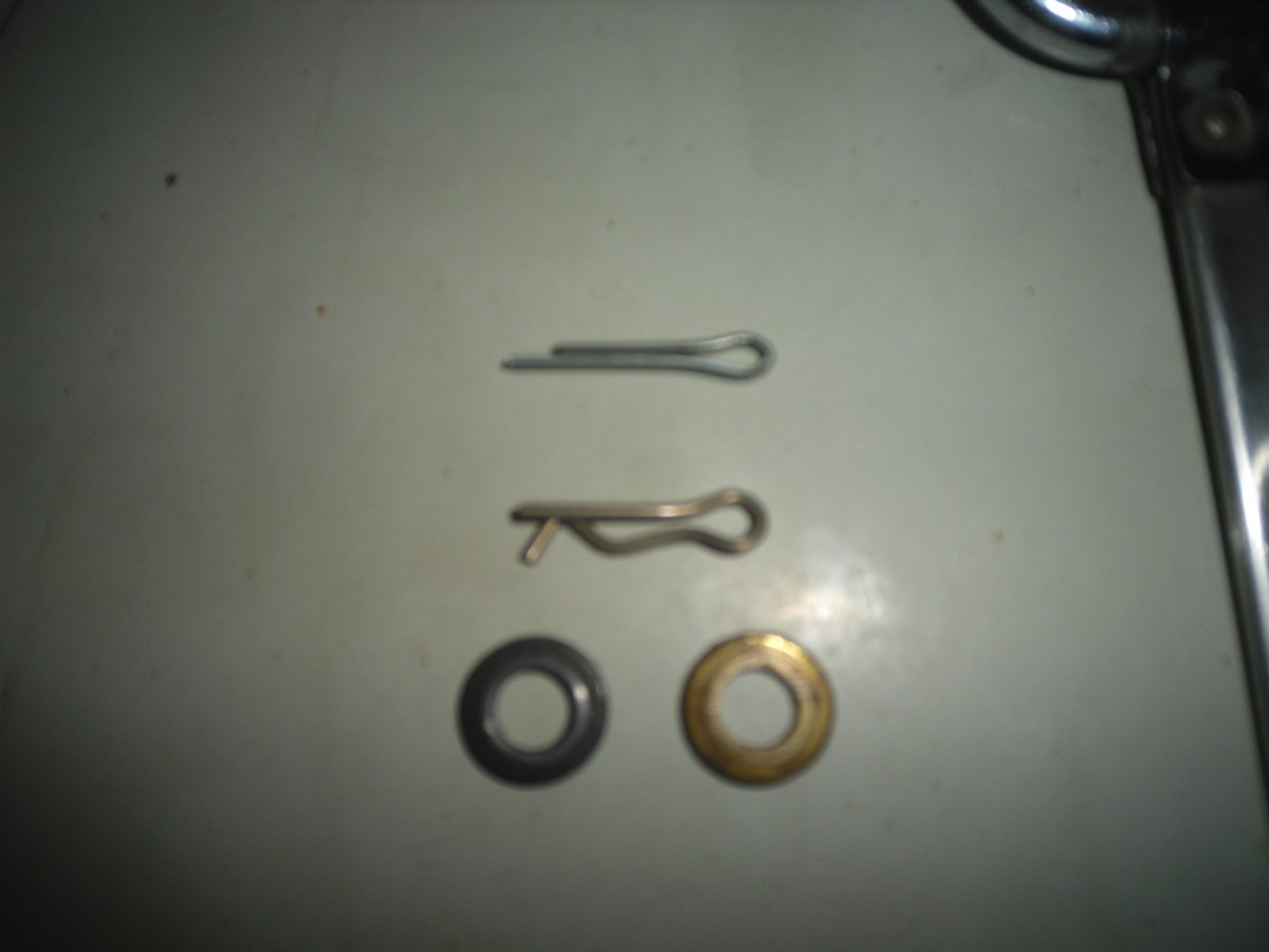

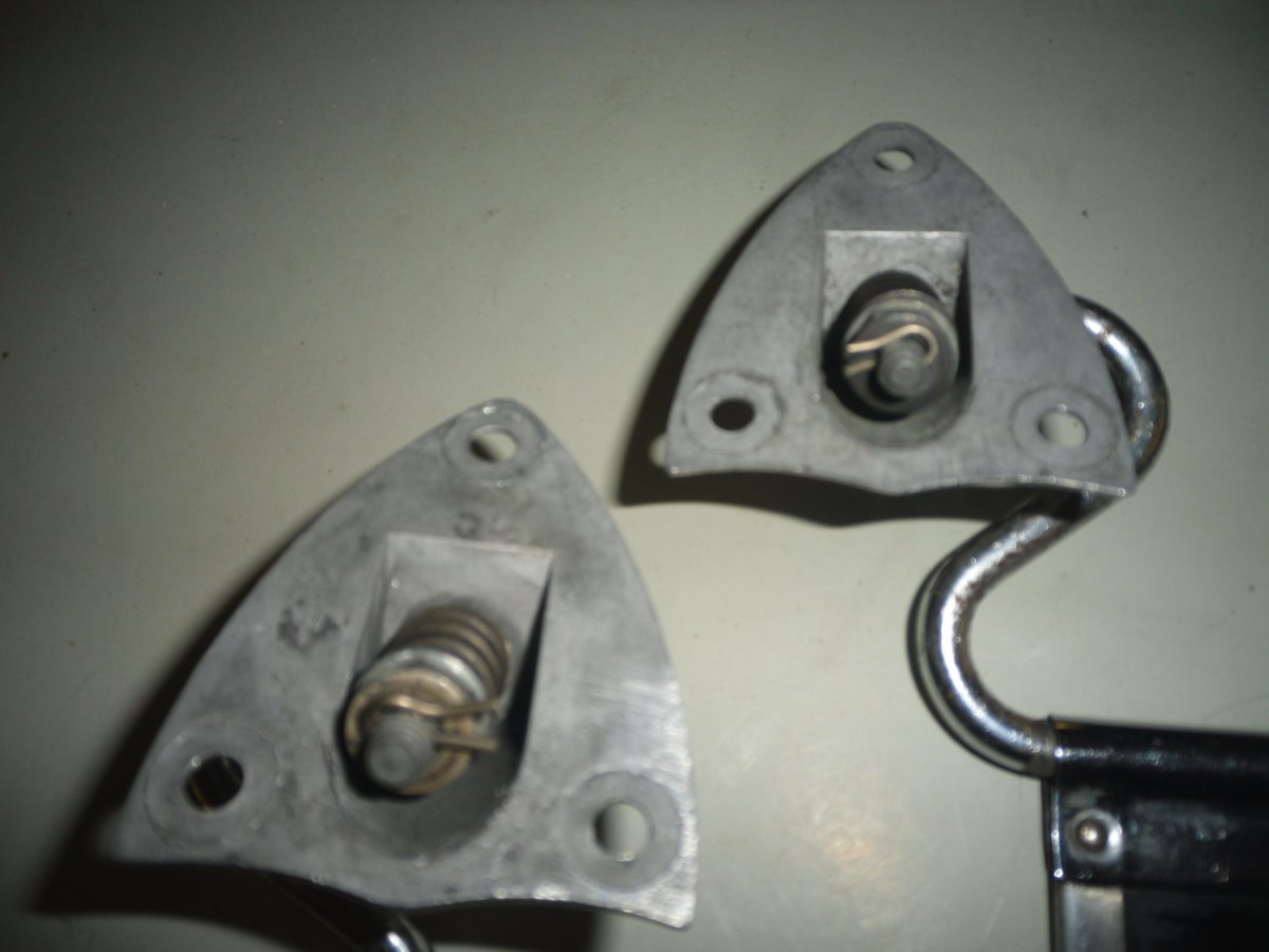

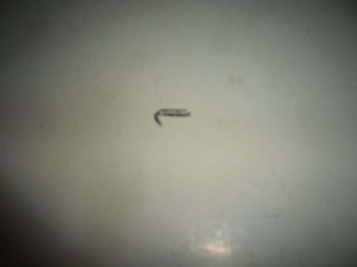

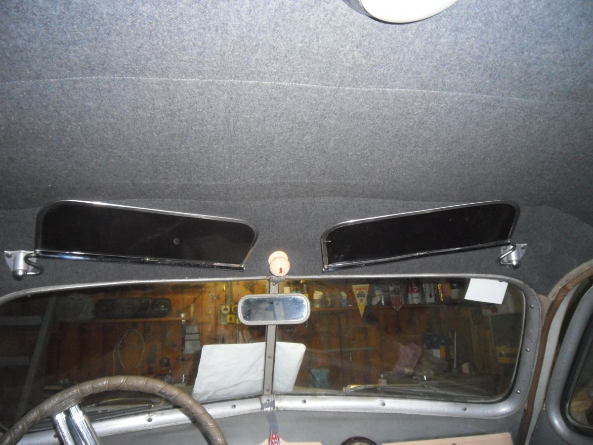

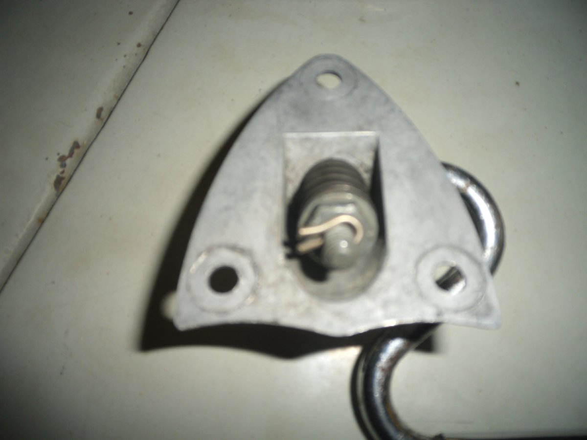

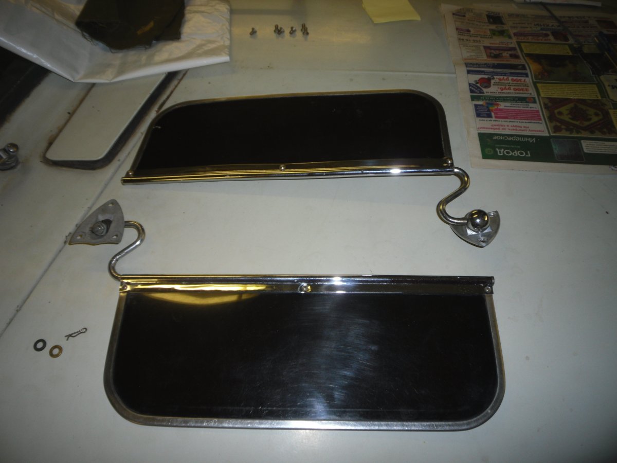

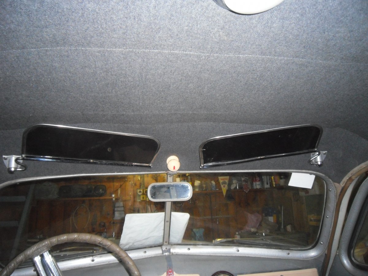

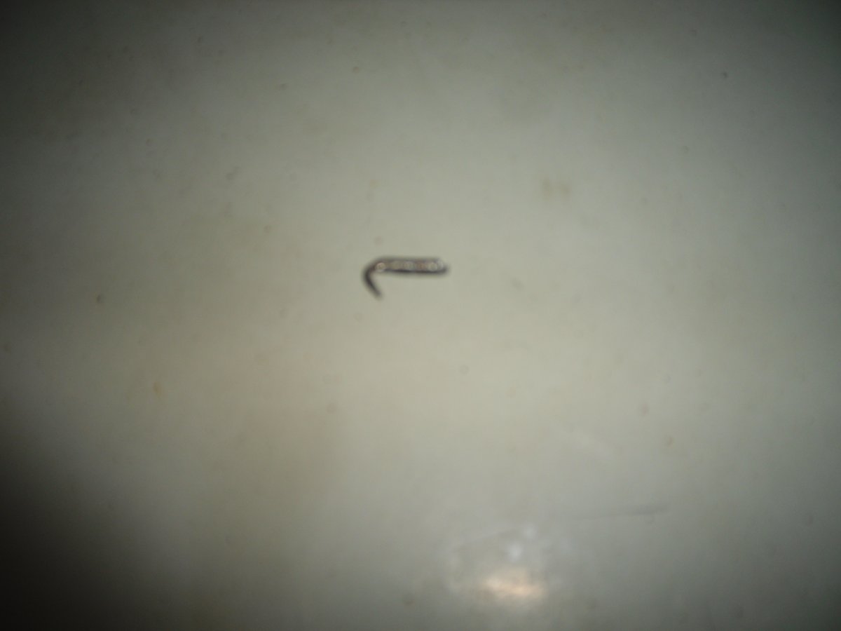

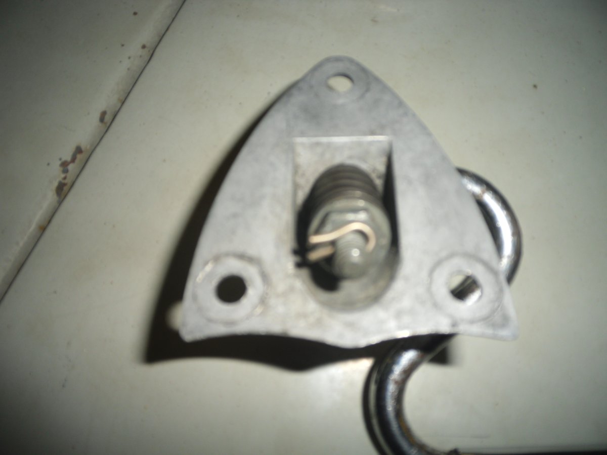

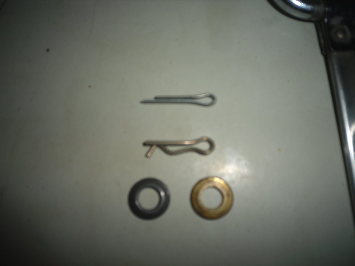

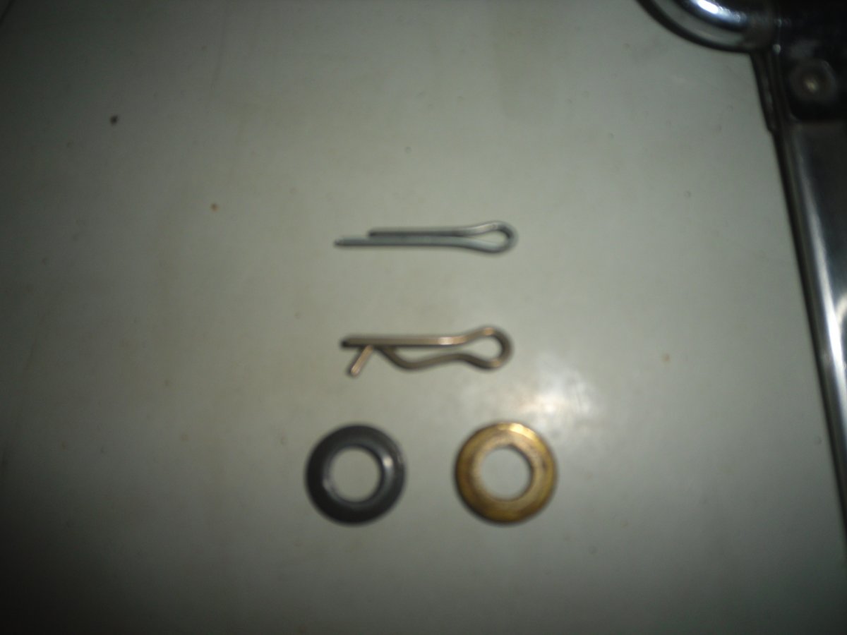

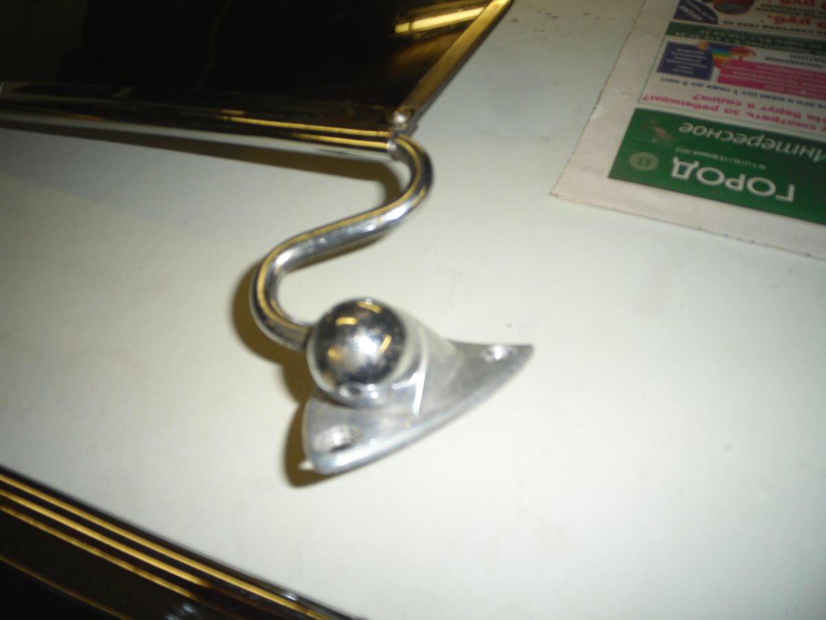

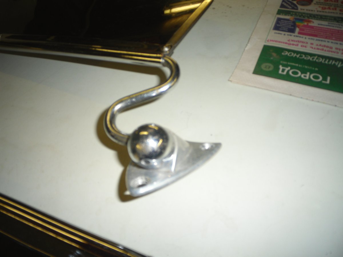

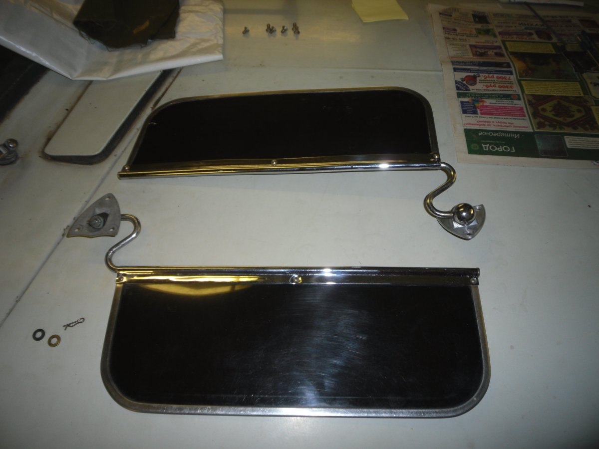

Приветствую Всех! Надоела работа с бумагами, хождение по инстанциям, бюрократы везде окопались...тошнит от них уже. Приехал в среду в гараж - отдыхать от всей этой чернухи. Занялся установкой противосолнечных козырьков. Ранее подаренный соседом козырёк приспособил для пассажира, родной чего-то был не очень, и хром и пластик... Немного почистил козырьки, и пластик и хром. Хром сначала очищал очистителем для тормозов, потом полиролькой по хрому. Так как один козырёк болтался, подтянул регулировочную гайку и озадачился - фиксирующий шплинт отсутствовал, на втором вместо шплинта старым хозяином был приспособлен заточенный гвоздик и загнут острой частью, на фото он есть. Видимо шплинты ранее были в дефиците, как впрочем и сейчас.
Каталожный шплинт 2Х12 для фиксации гайки козырька в магазинах и на рынках отыскать не удалось. Самый маленький как и у меня в гараже - 2,2Х20, в отверстие он не лезет. Выход нашёл - купил шплинт пальца суппорта ВАЗ 2101. Обрезал его как надо болгаркой и пустил в дело, вот на фото виден процесс. Да, для лучшей фиксации между шплинтом и гайкой установил шайбочки. Шайбы подбирал по толщине, в зависимости от зазора, без шайб смысла в шплинте нет, гайка ослабнет со временем, как впрочем ранее и случилось. В конце дня всё собрал, установил.
На душе сразу стало хорошо, машине козырьки понравились.

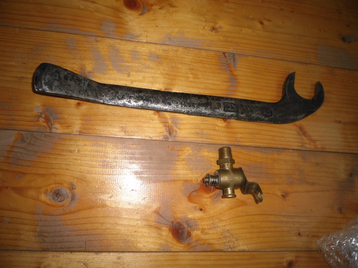

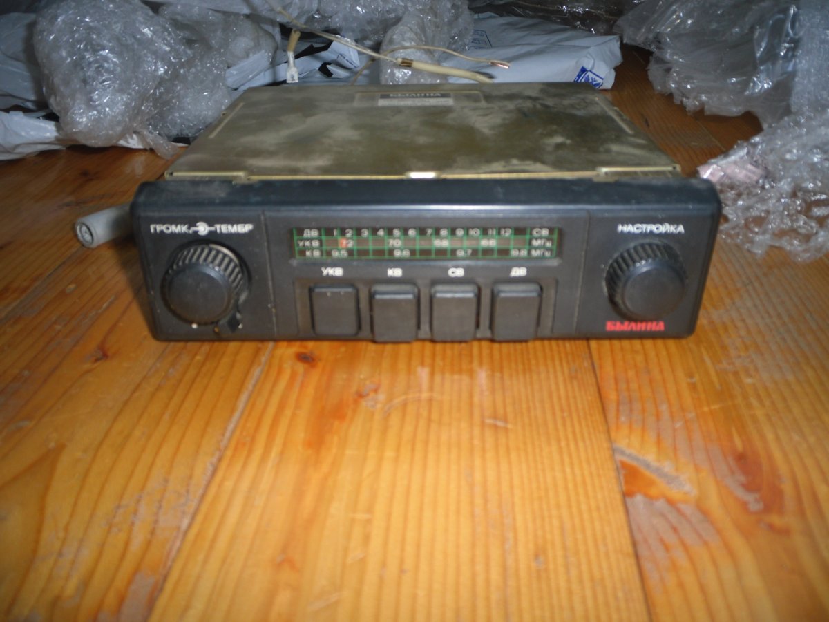

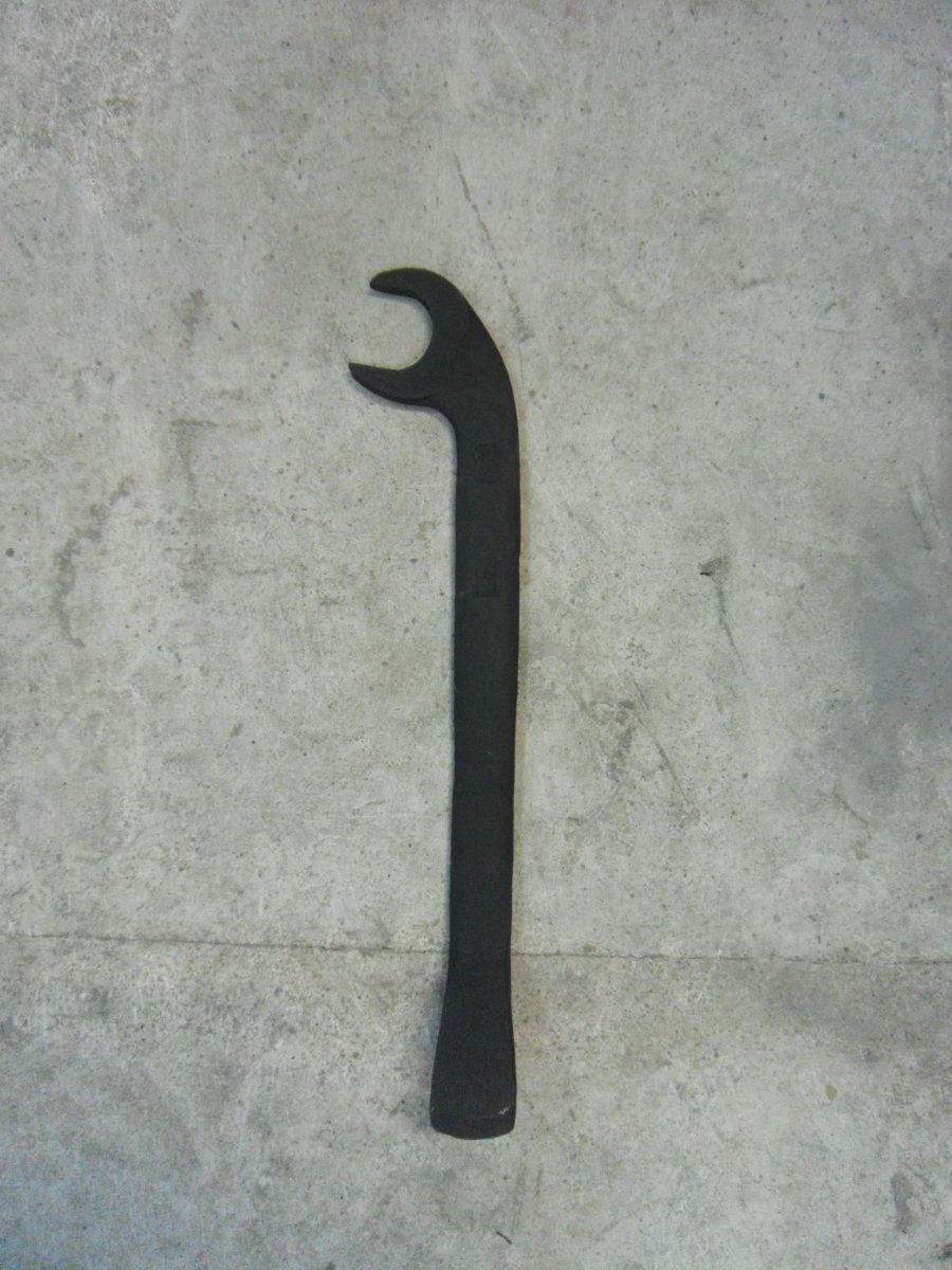

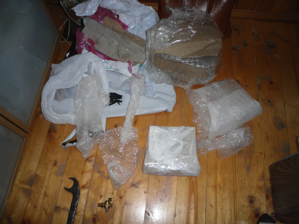

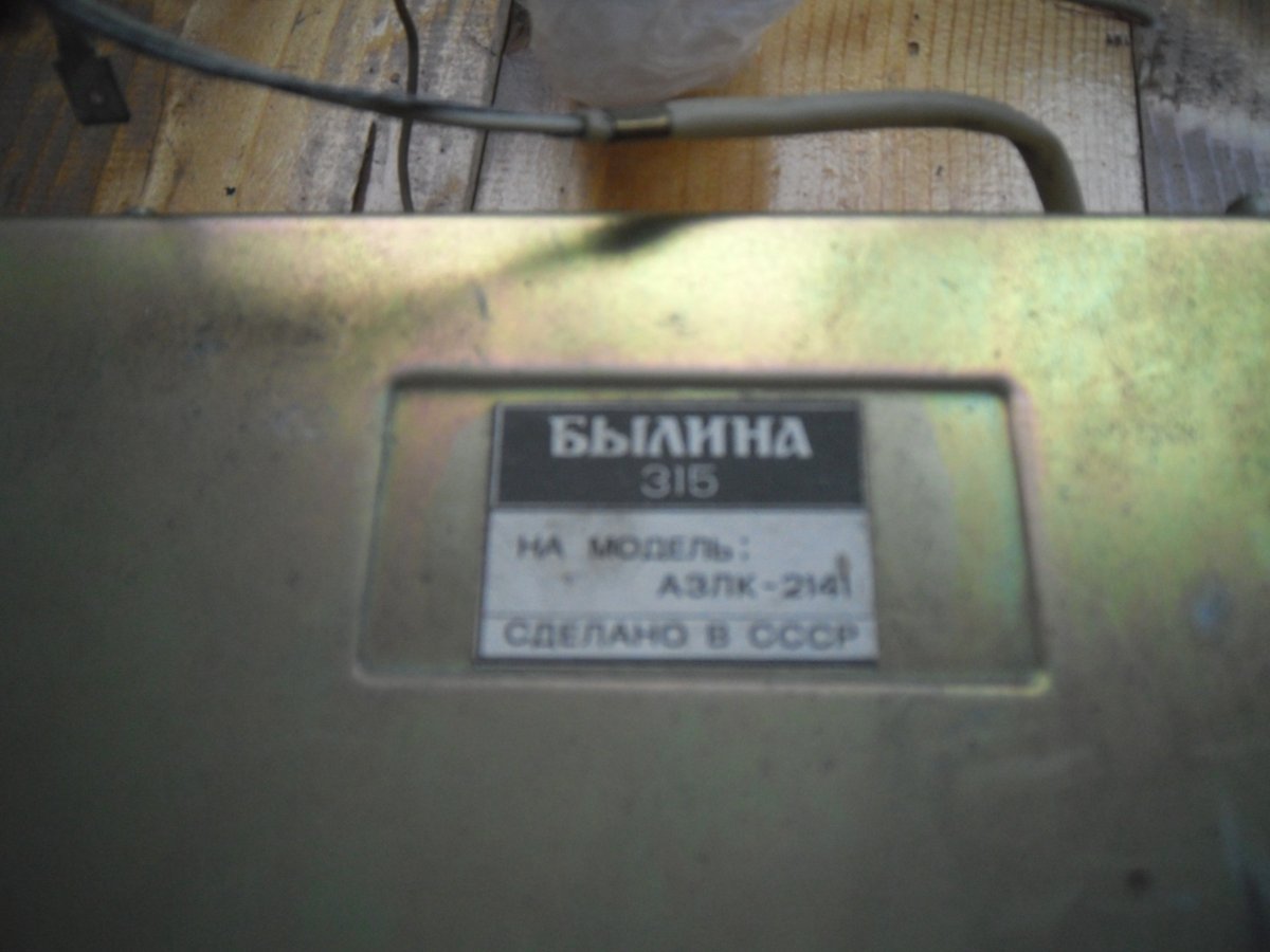

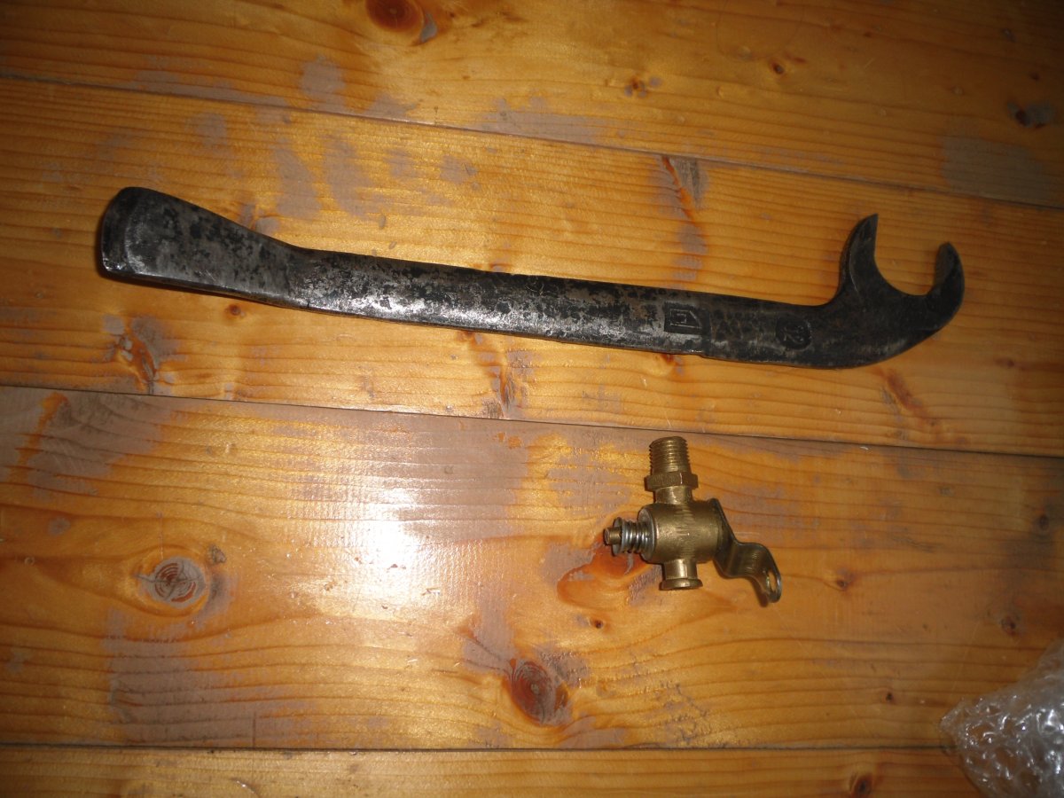

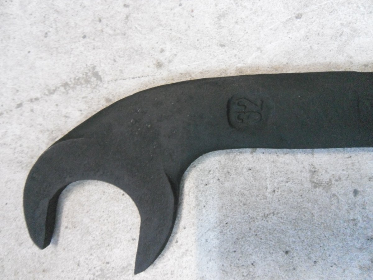

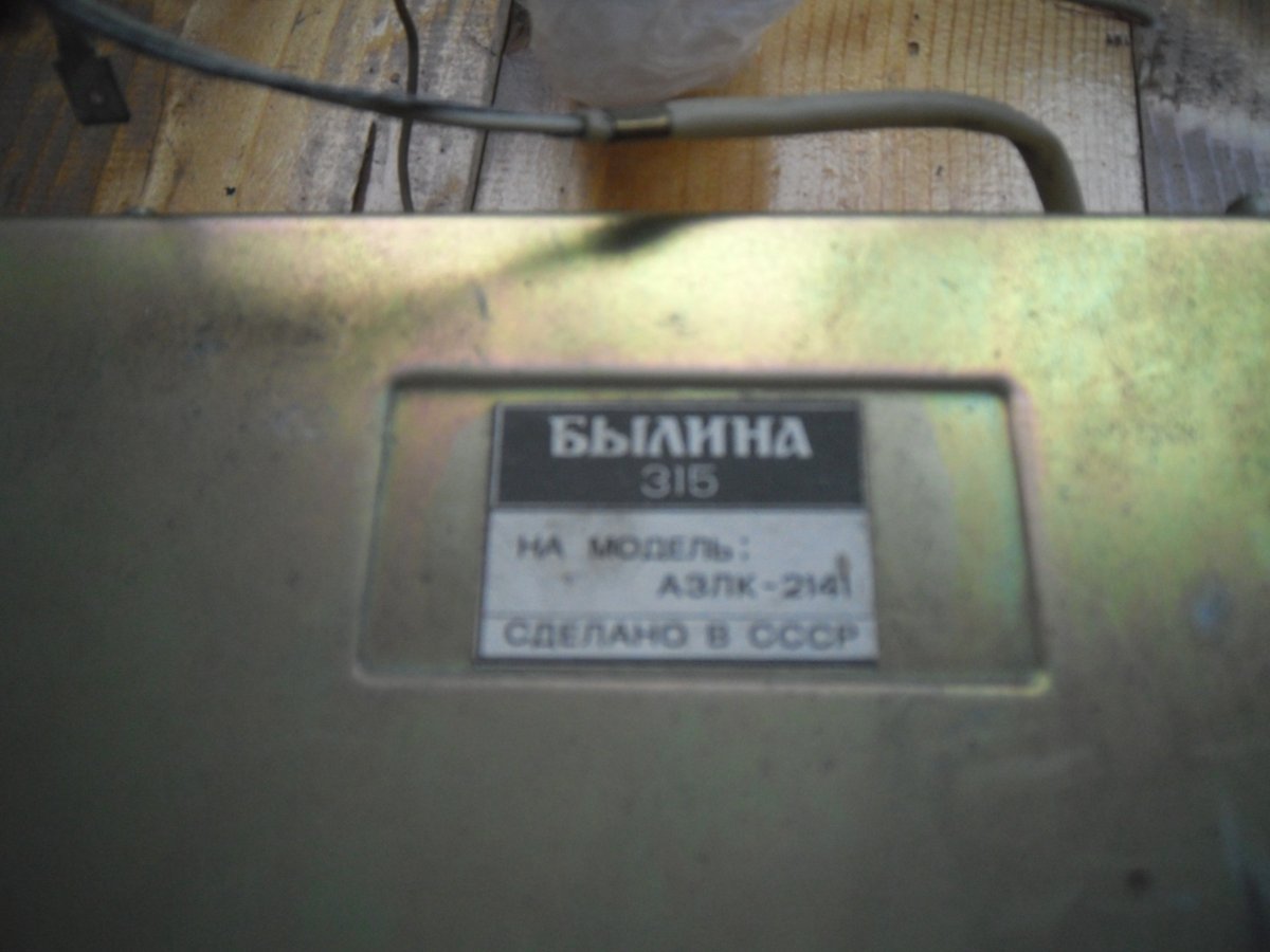

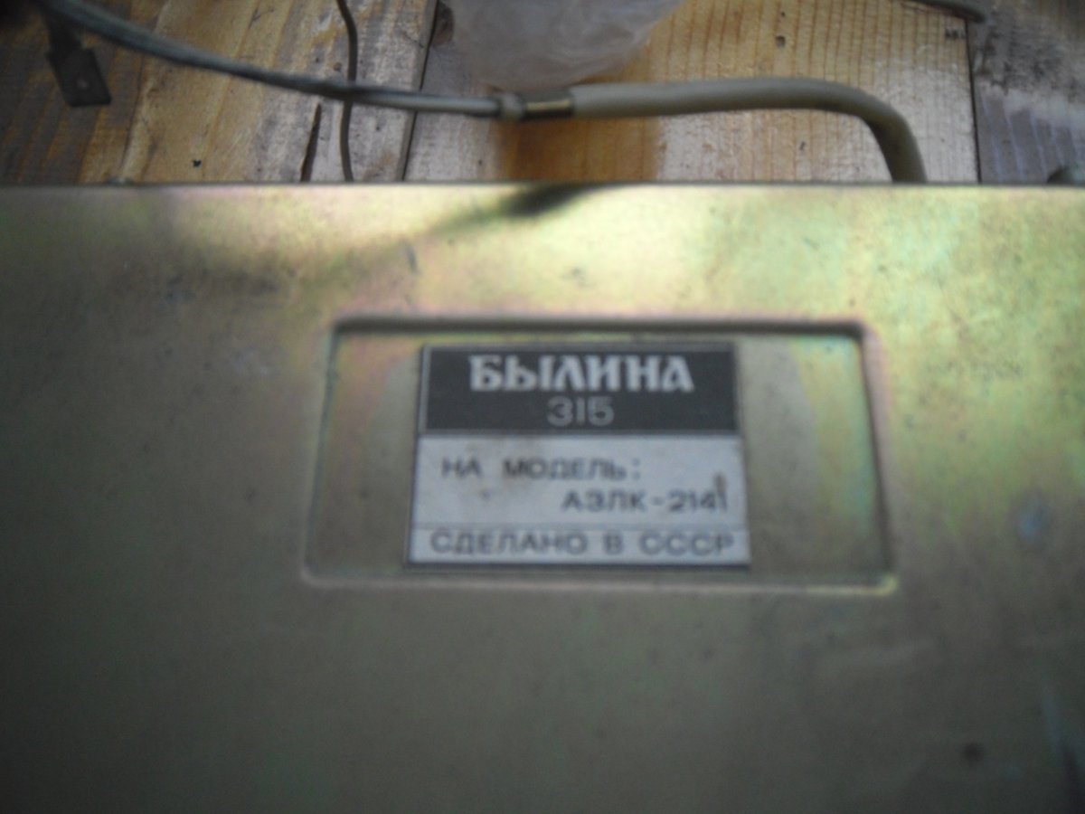

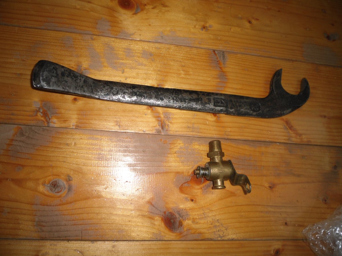

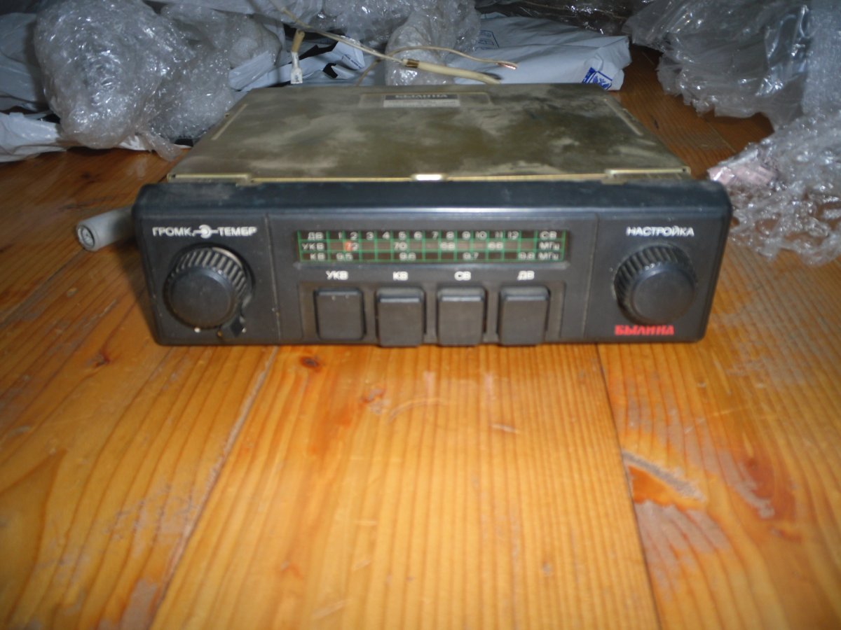

Приветствую Всех! Получил посылочку от "Андрея 111". Такой тщательной упаковки не встречал нигде. Вот фото, смотрите. Одной упаковки после демонтажа набралось два больших пакета. "Андрею 111" большое спасибо за посылку и супер упаковку. Приехали - Ключ сошки руля, который искал очень долго-долго, кран на блок двигателя 24 и магнитола Былина.
Магнитола - это в коллекцию на полочку. Теперь у меня есть Былина, Урал-2 и старенький кассетный японец. Ну это для интерьера в гараже.
2 828
5 277

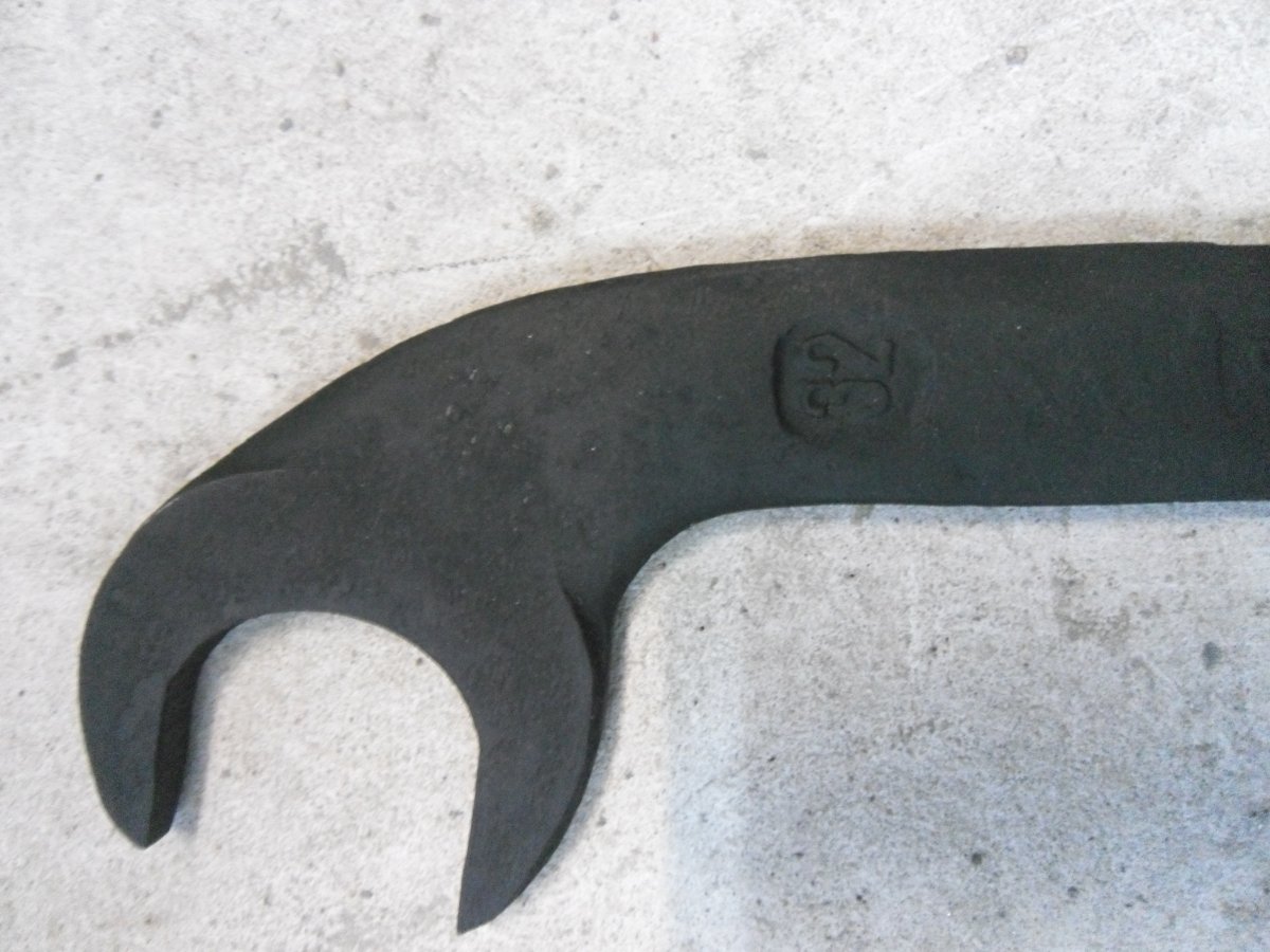

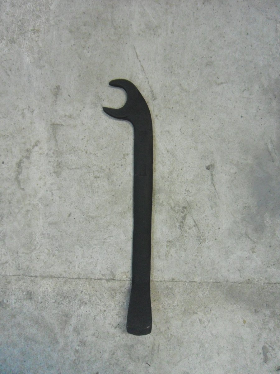

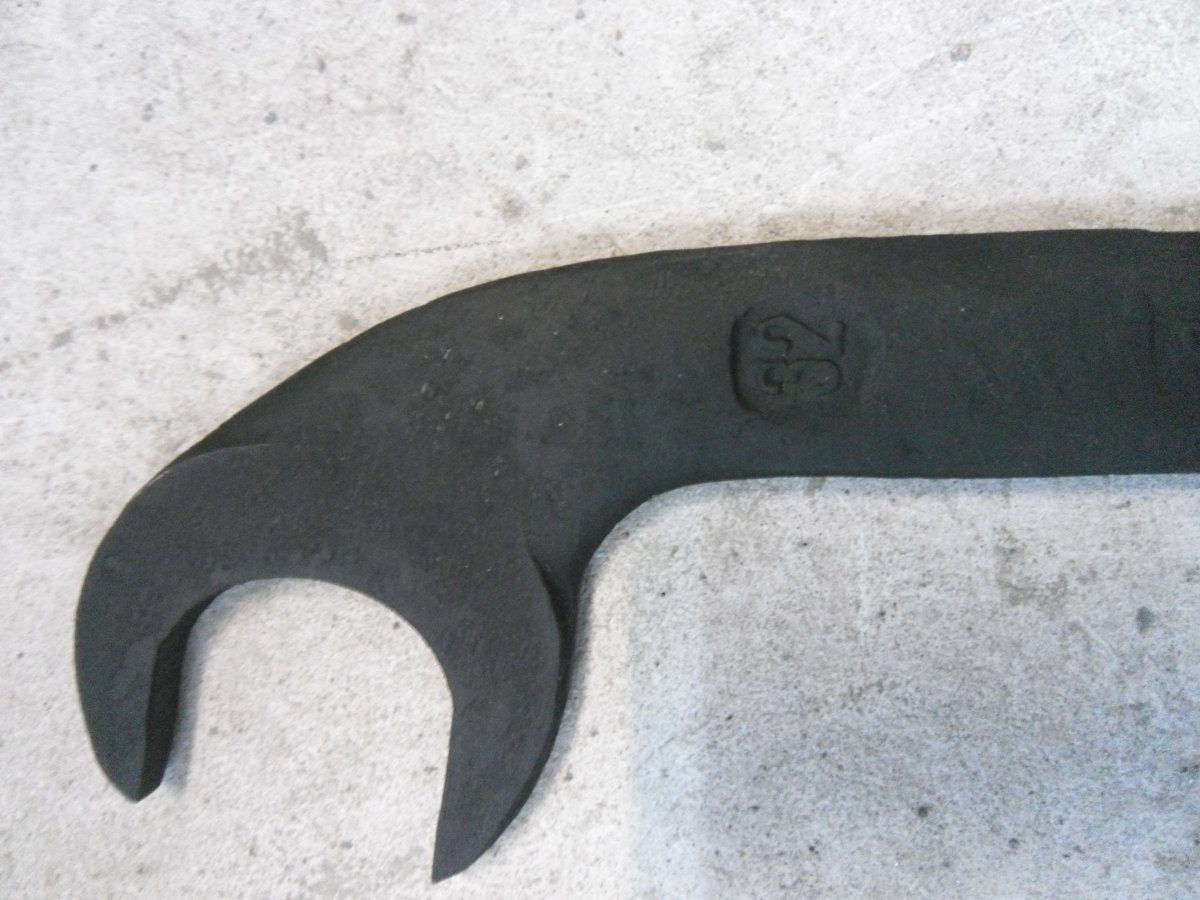

В конечном итоге, после небольшой работы с ключом сошки руля (правки и окраски) получился вполне хороший ключик!

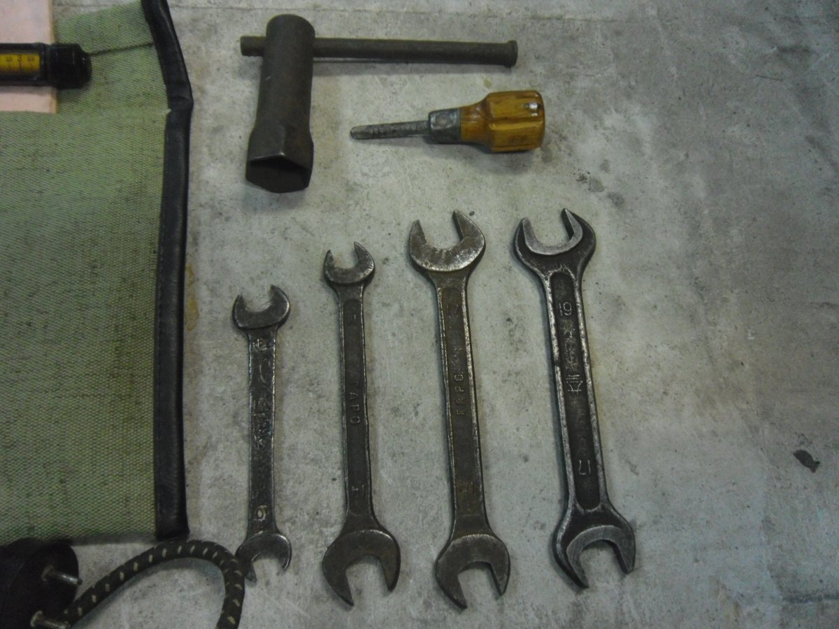

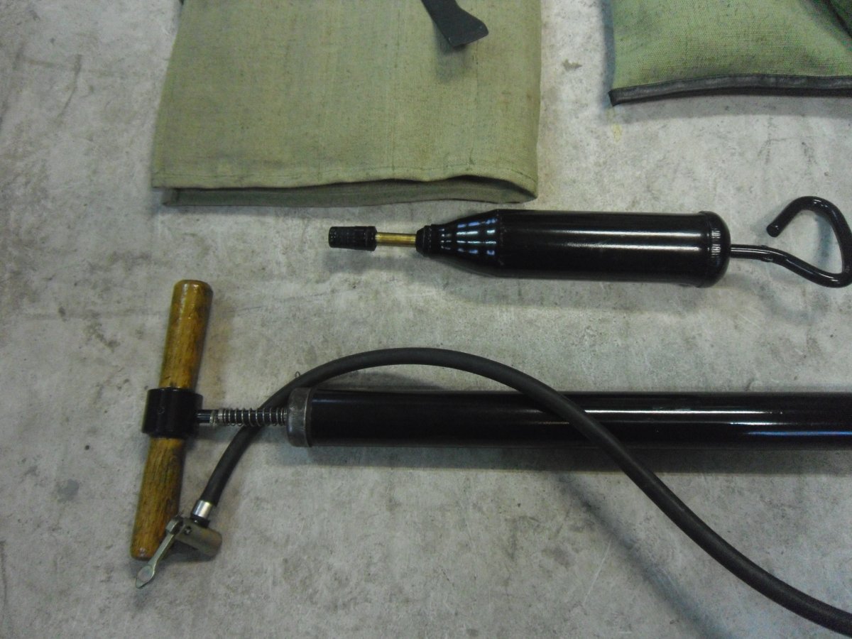

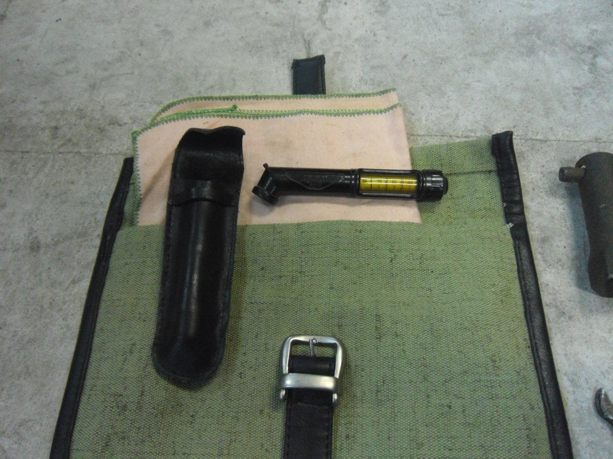

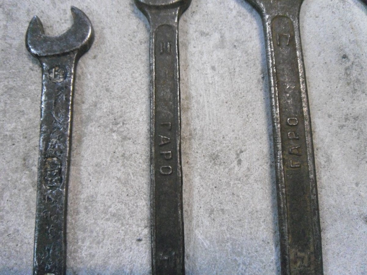

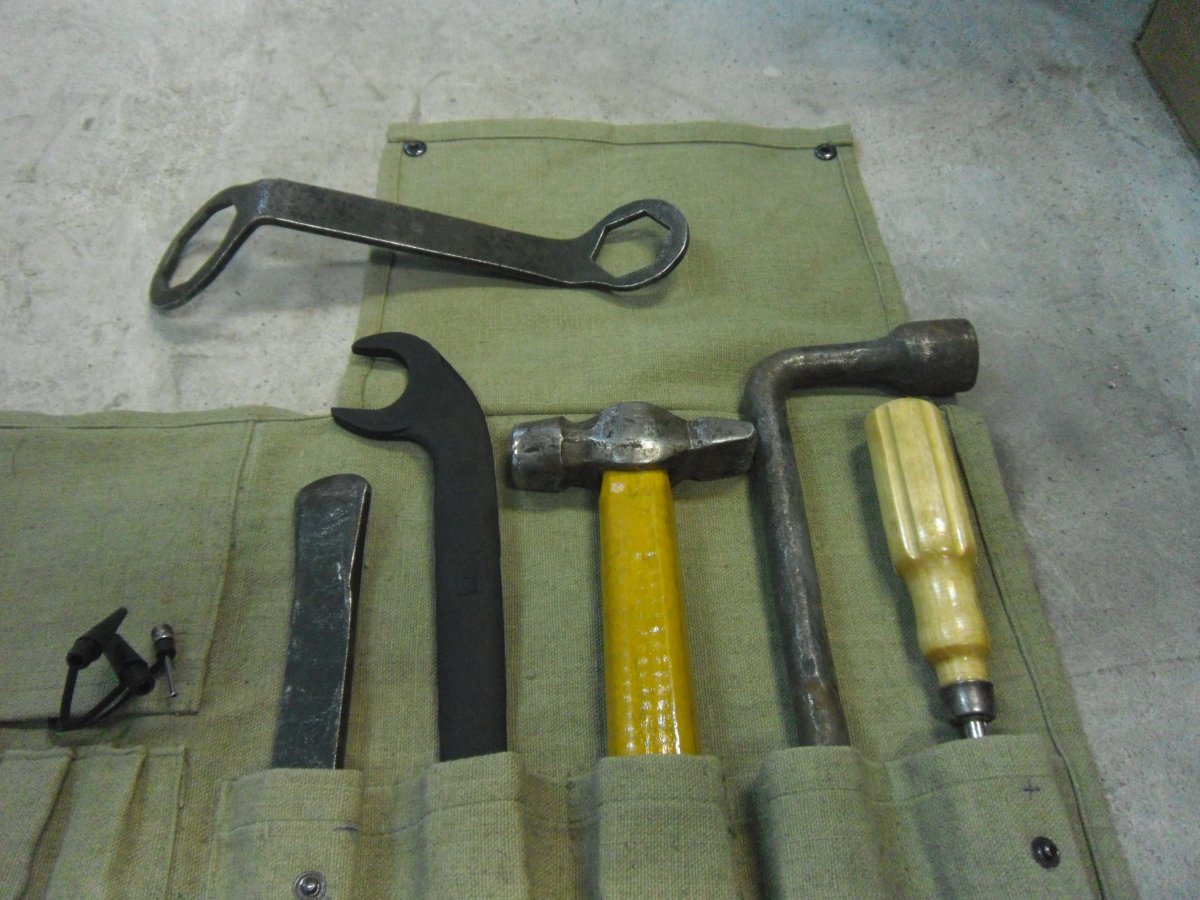

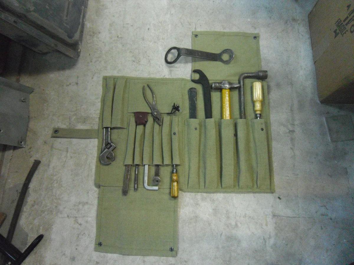

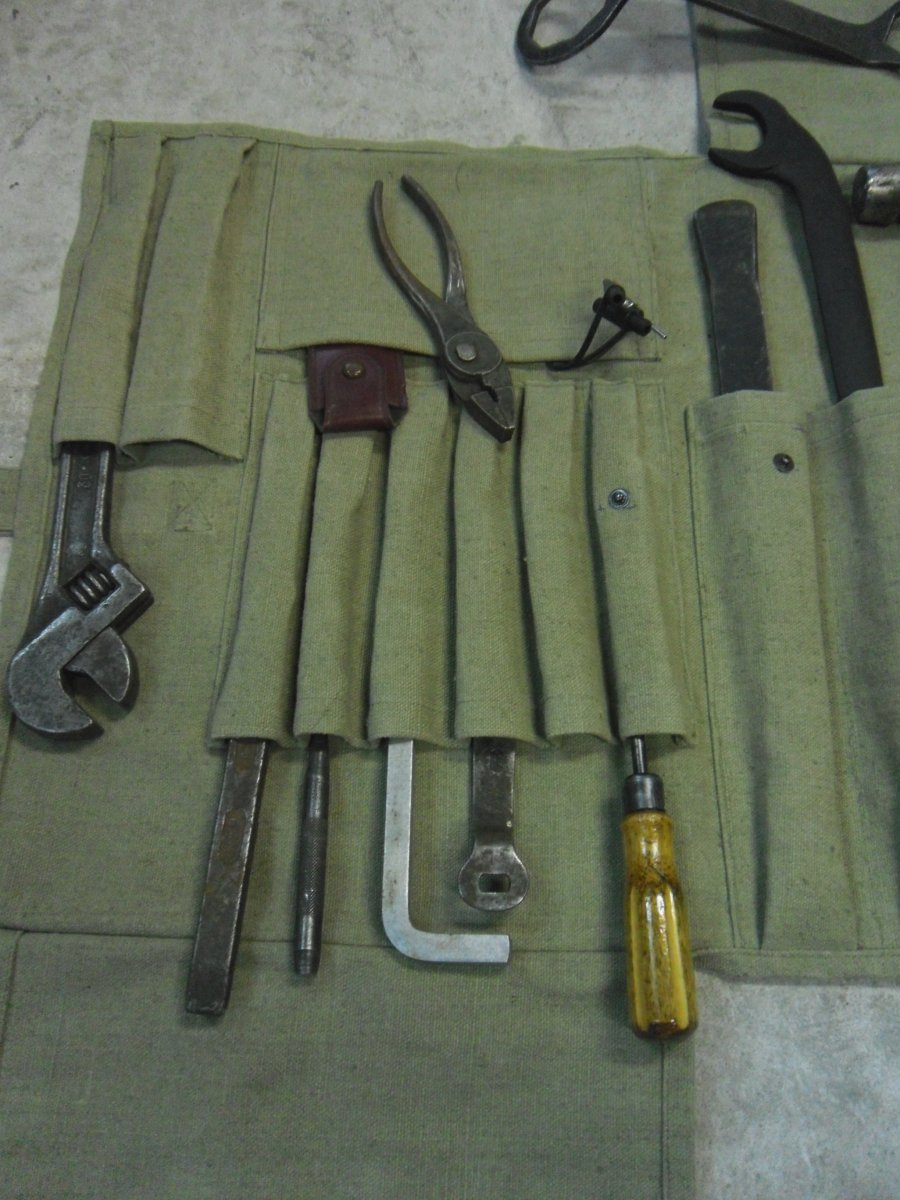

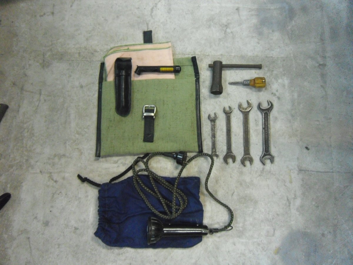

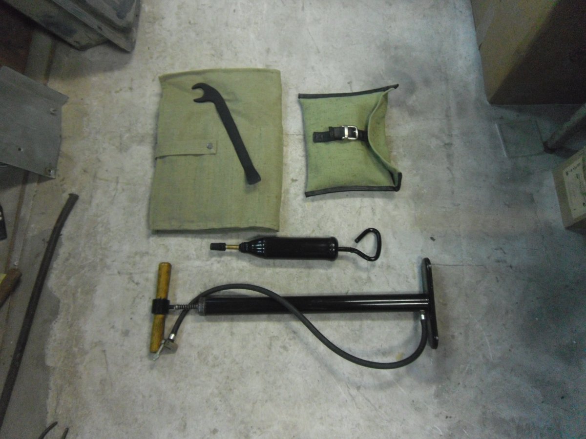

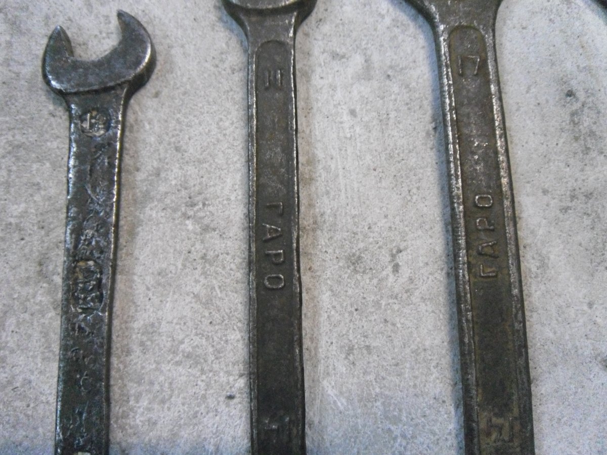

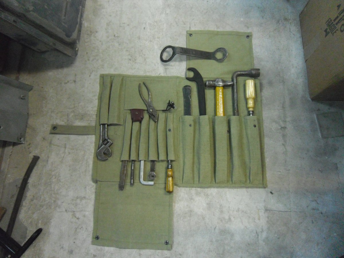

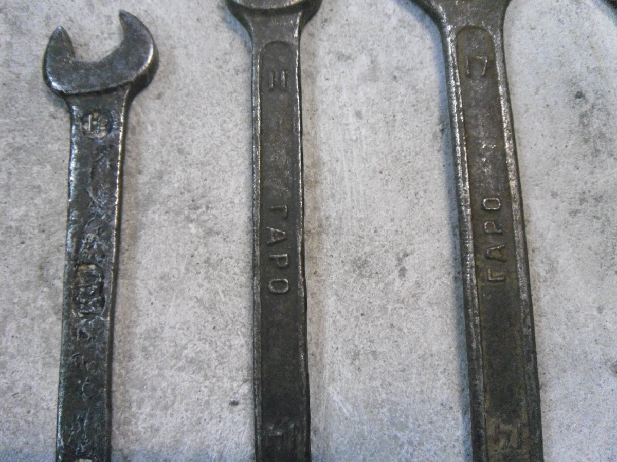

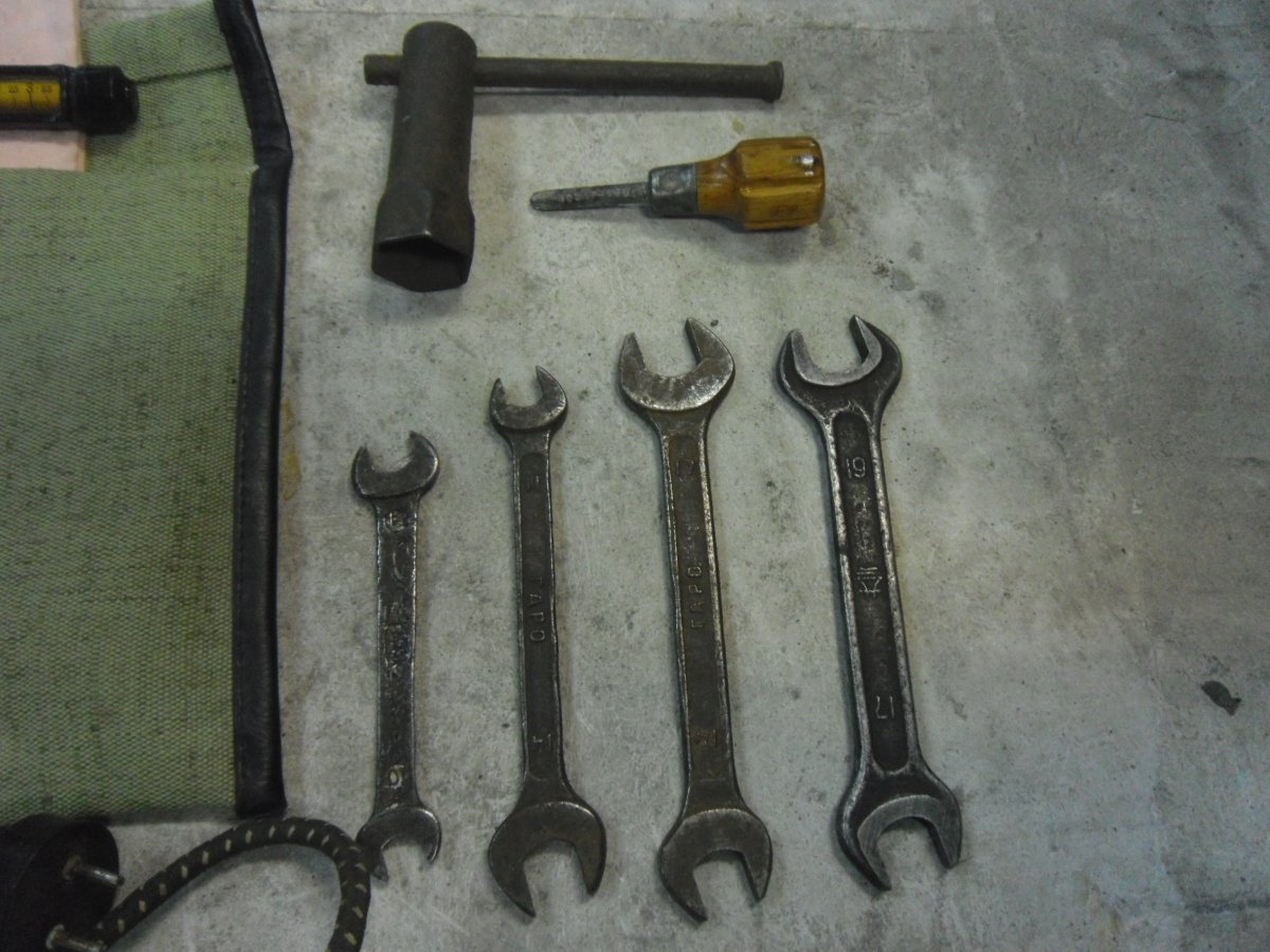

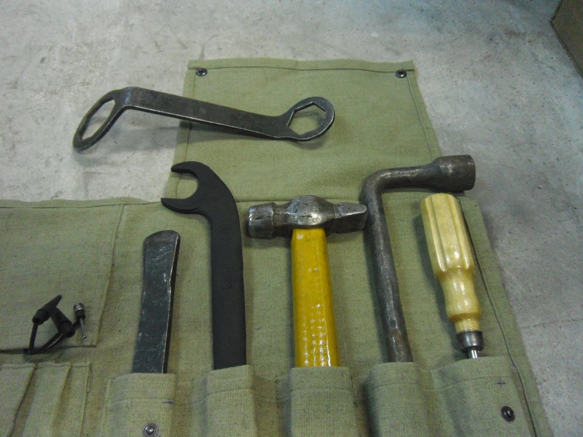

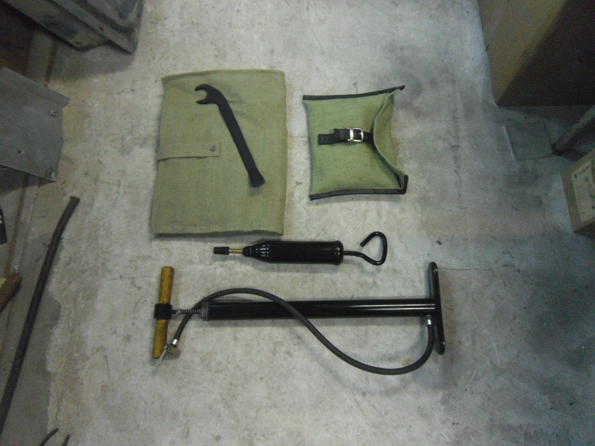

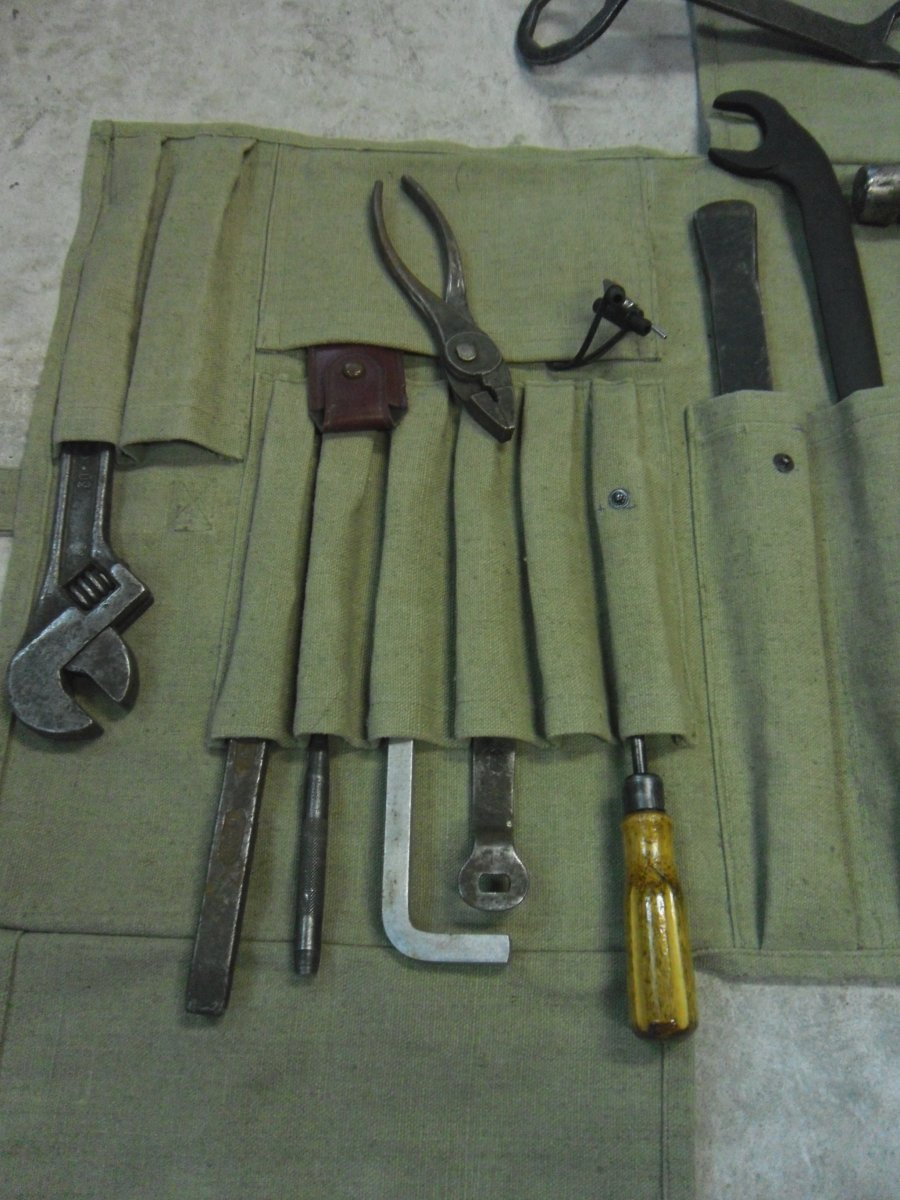

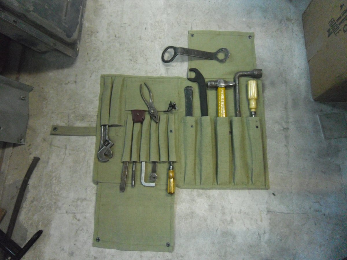

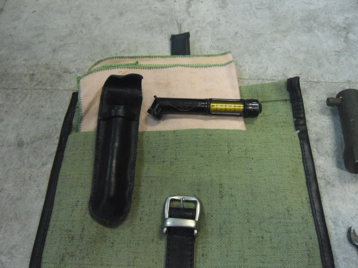

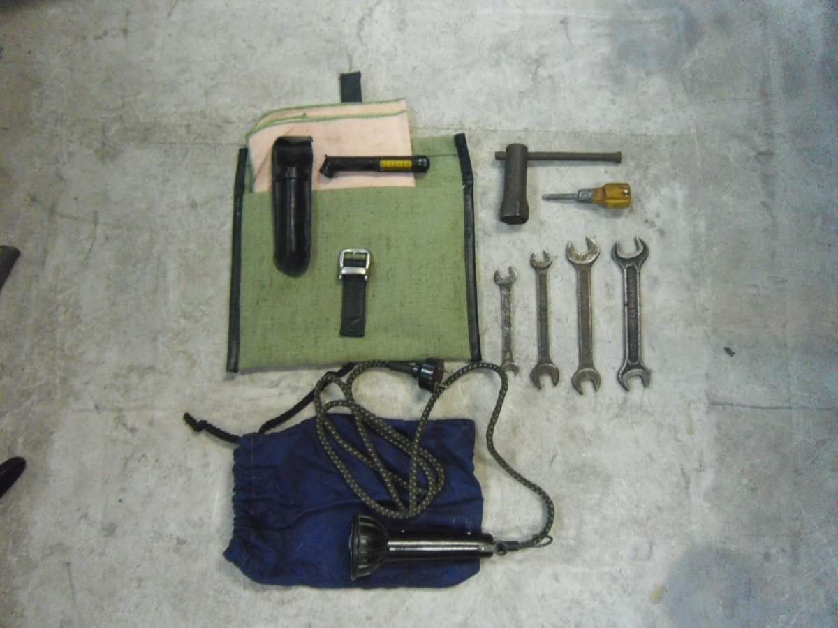

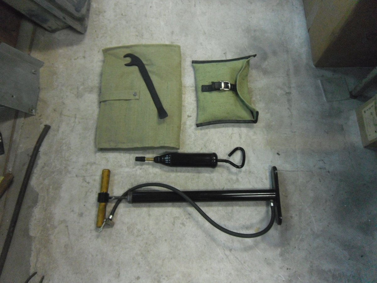

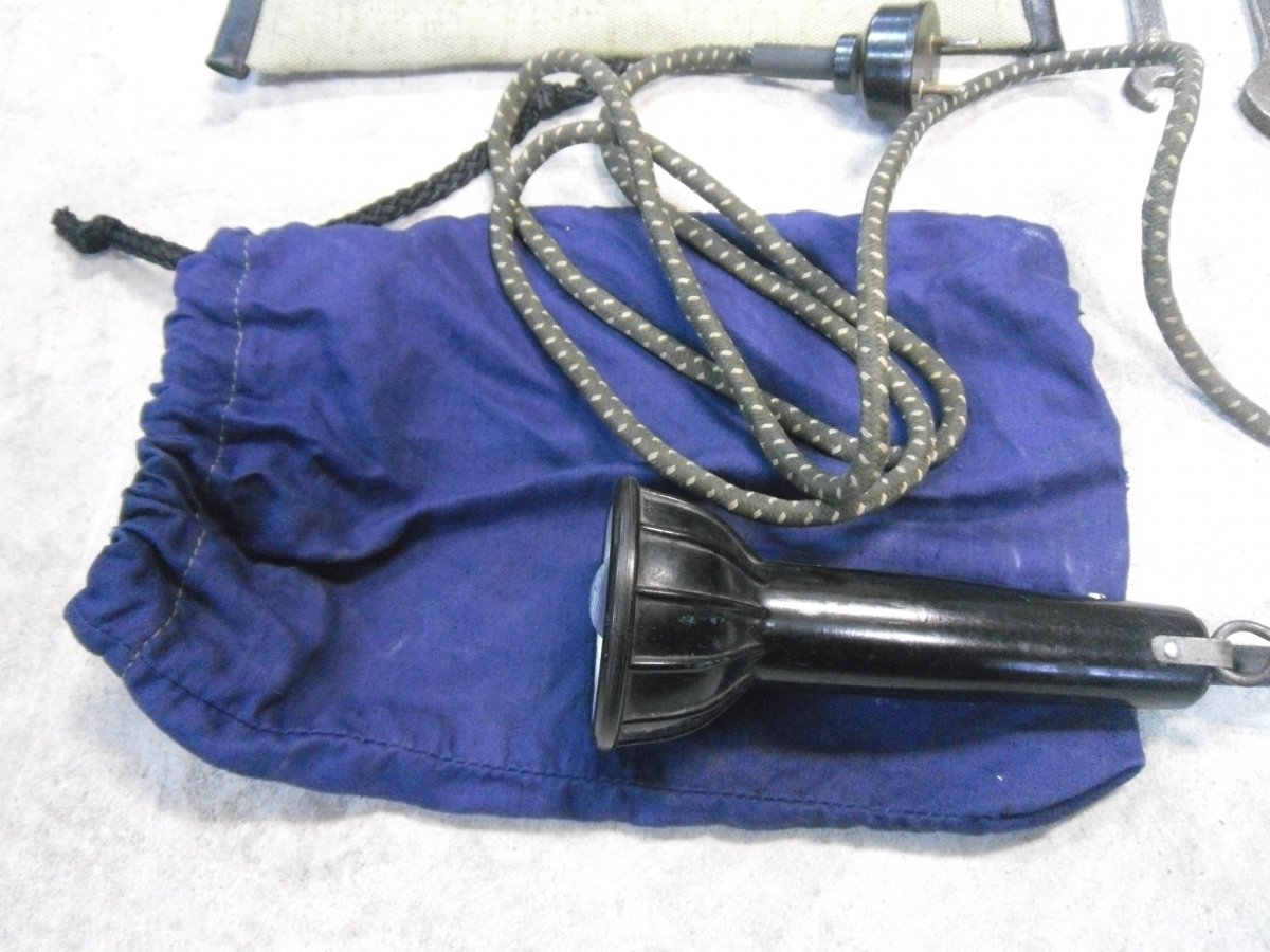

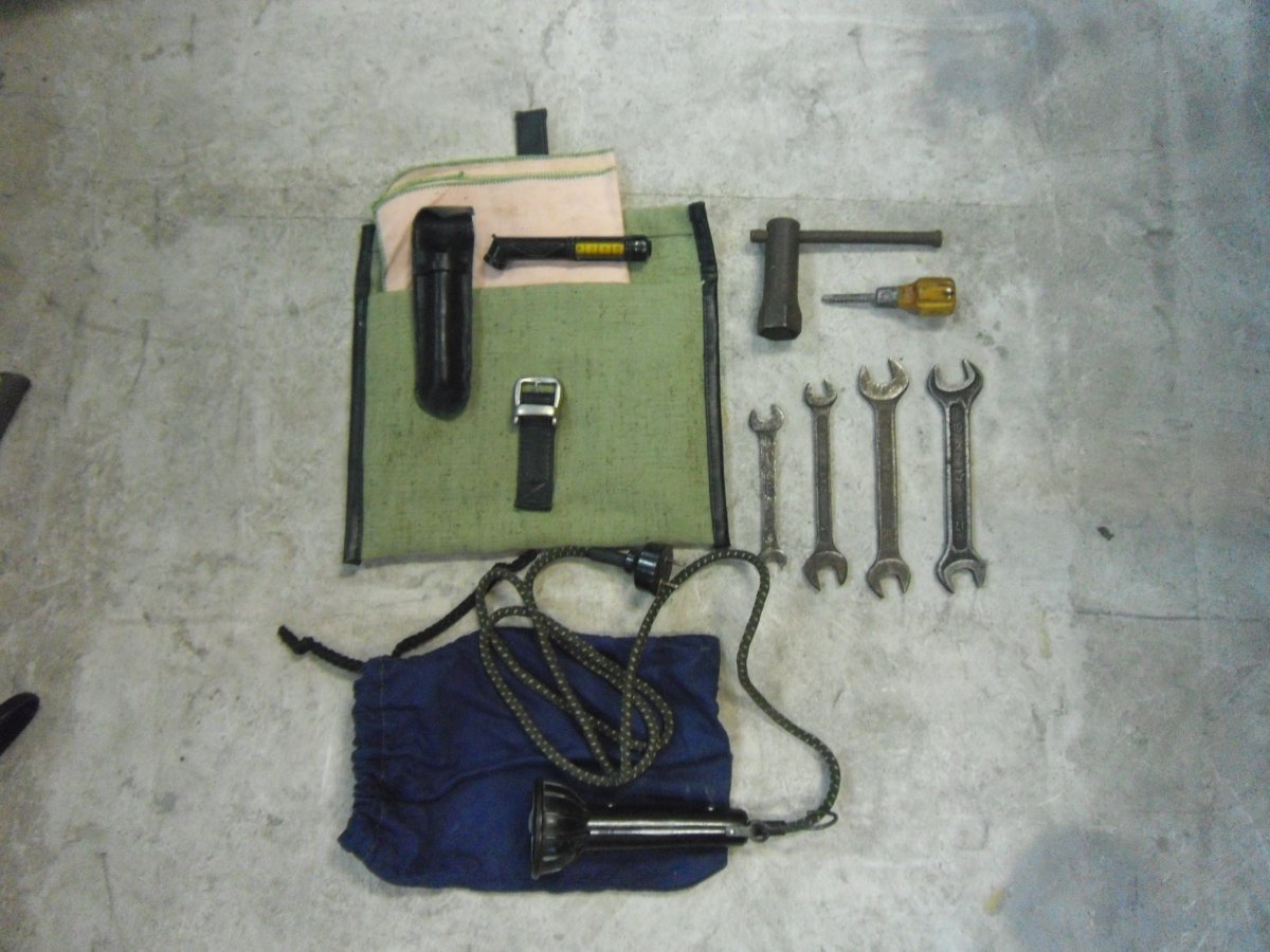

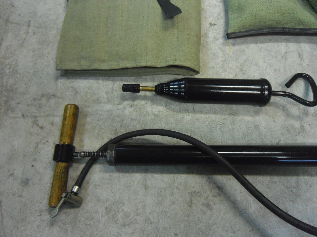

Вот и мои сокровища из багажника Победы собираемые долгие 5 лет непосильным трудом. Вместе с долгожданным ключом сошки руля конечно-же. На фотке как Видите большая инструментальная сумка и маленькая. Всё, что пока удалось насобирать. Оригинальный домкрат и пусковую рукоятку фоткать не стал, они в багажнике лежат (лень было доставать).
По прежнему ищу Маслёнку с кронштейном, ключ гаек головки блока, ключ для гаек стремянок рессор и отвёртку пробки продольной рулевой тяги. Может у кого эти позиции есть?, готов обменять или приобрести...

Так вот откуда сей разводной ключ без дырки под гвоздик...
а я товарищу вовсе не для Победы подарил.

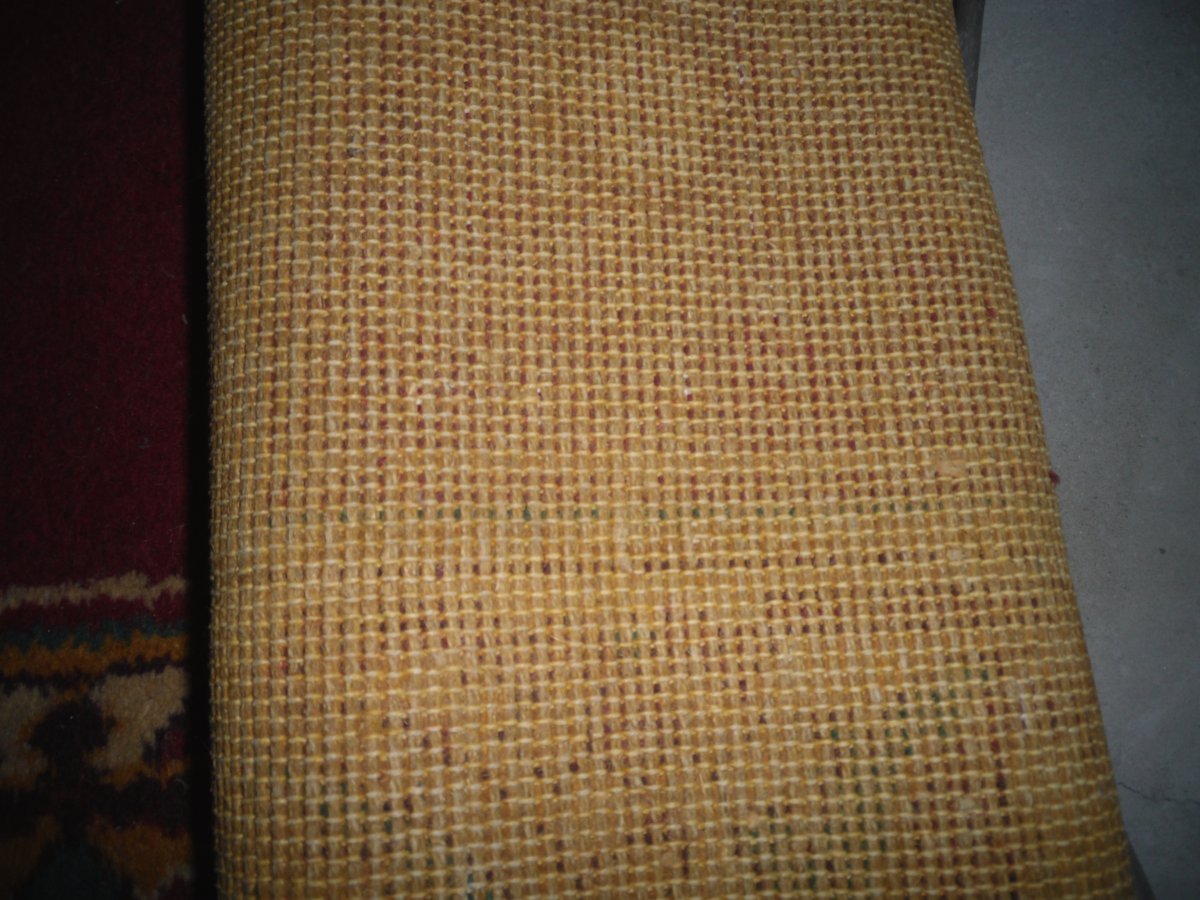

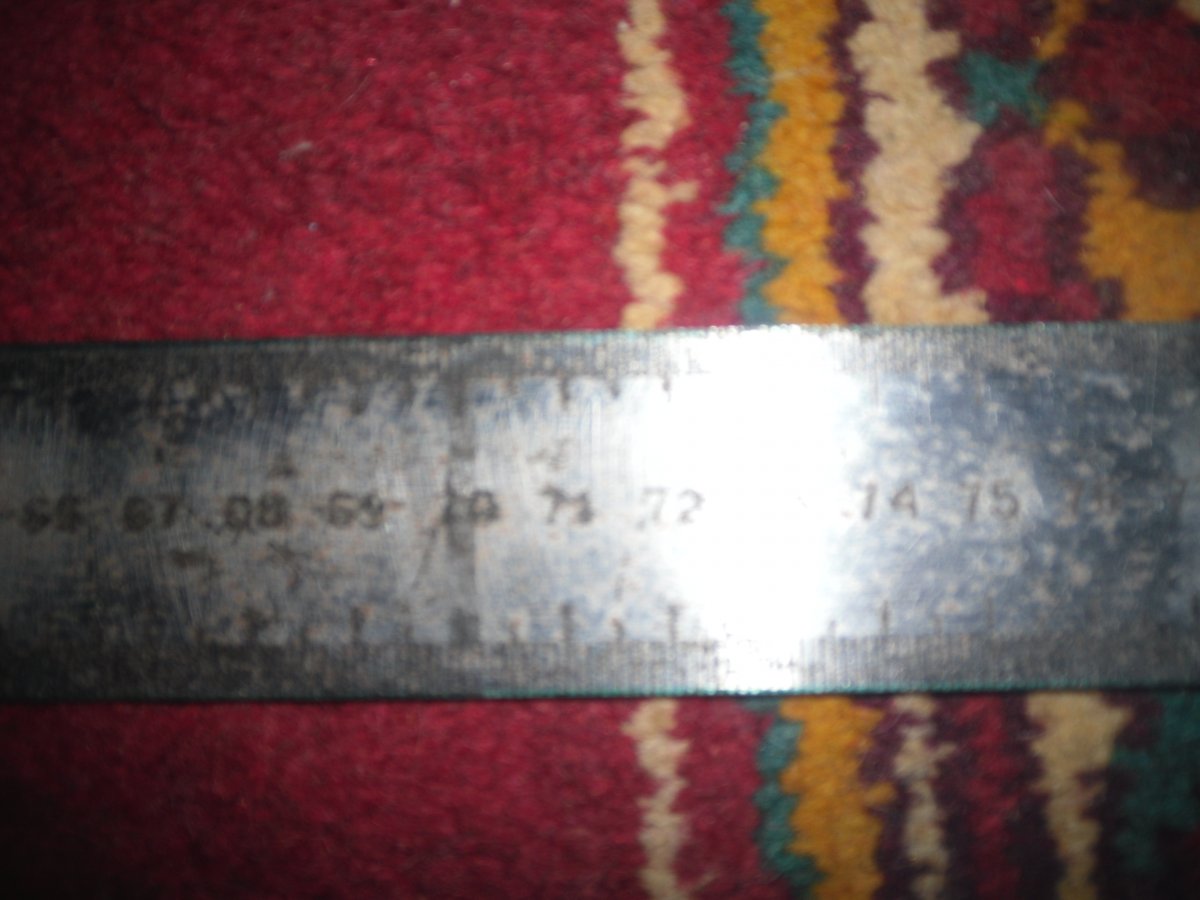

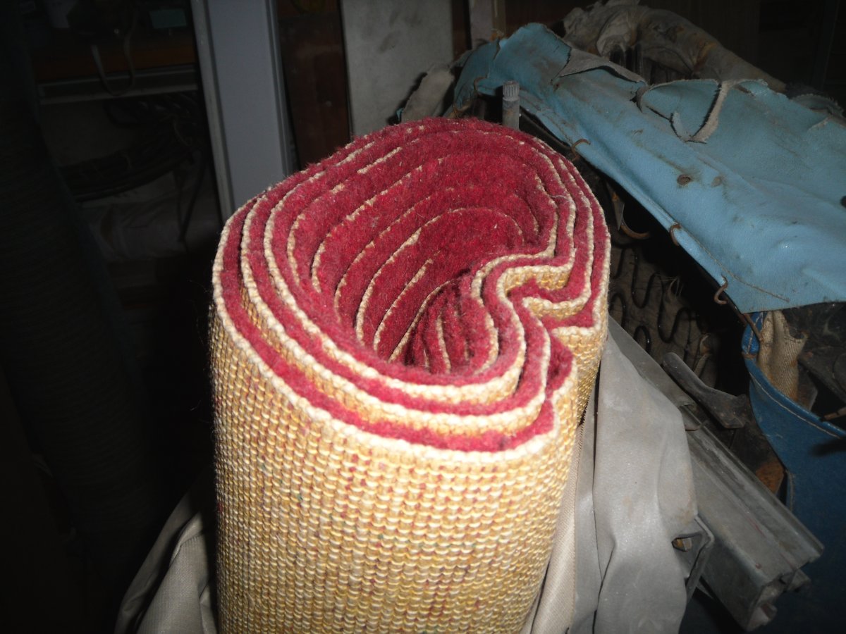

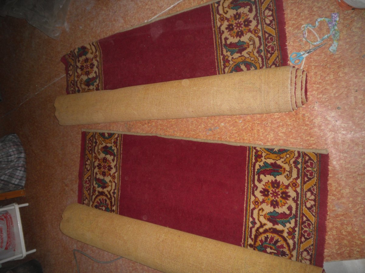

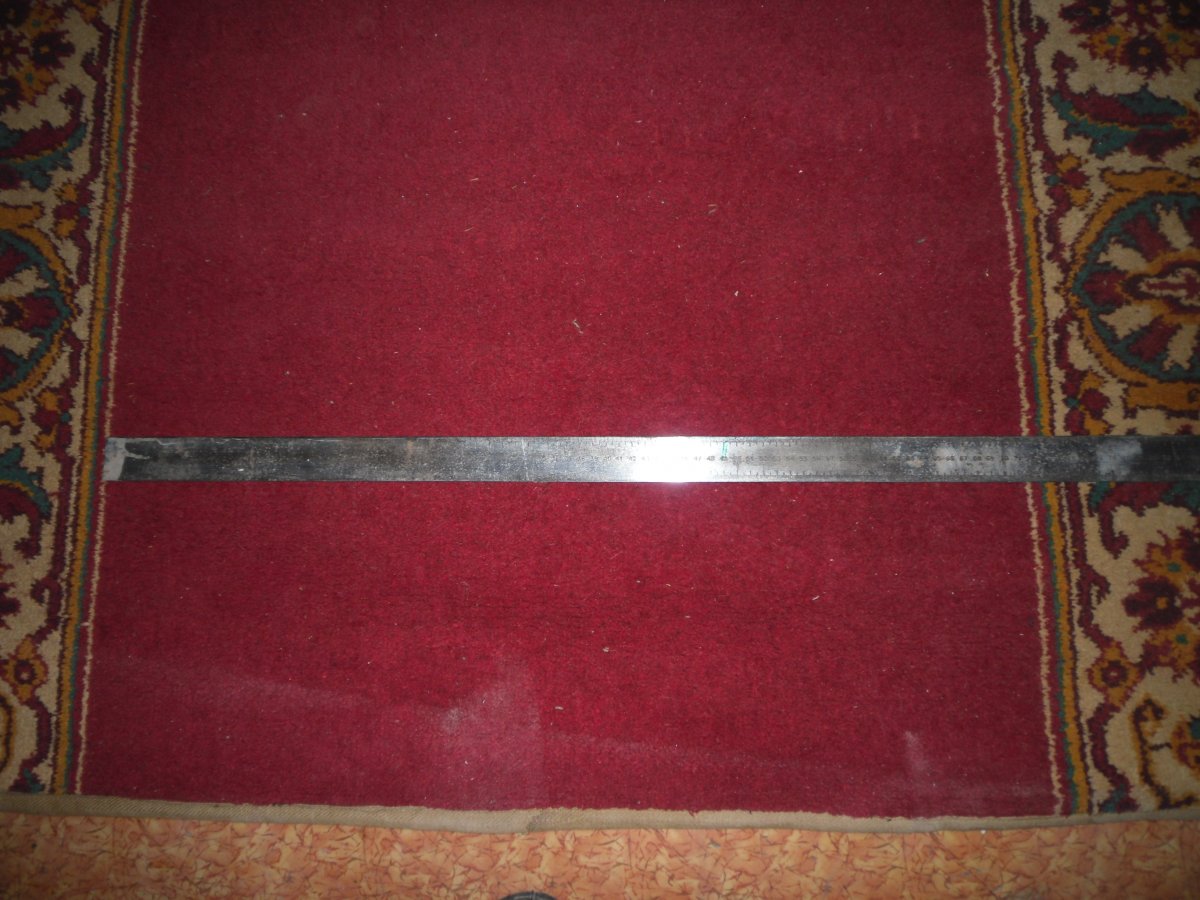

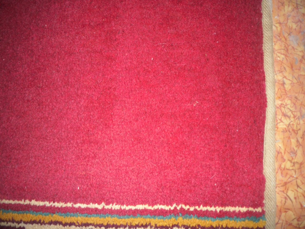

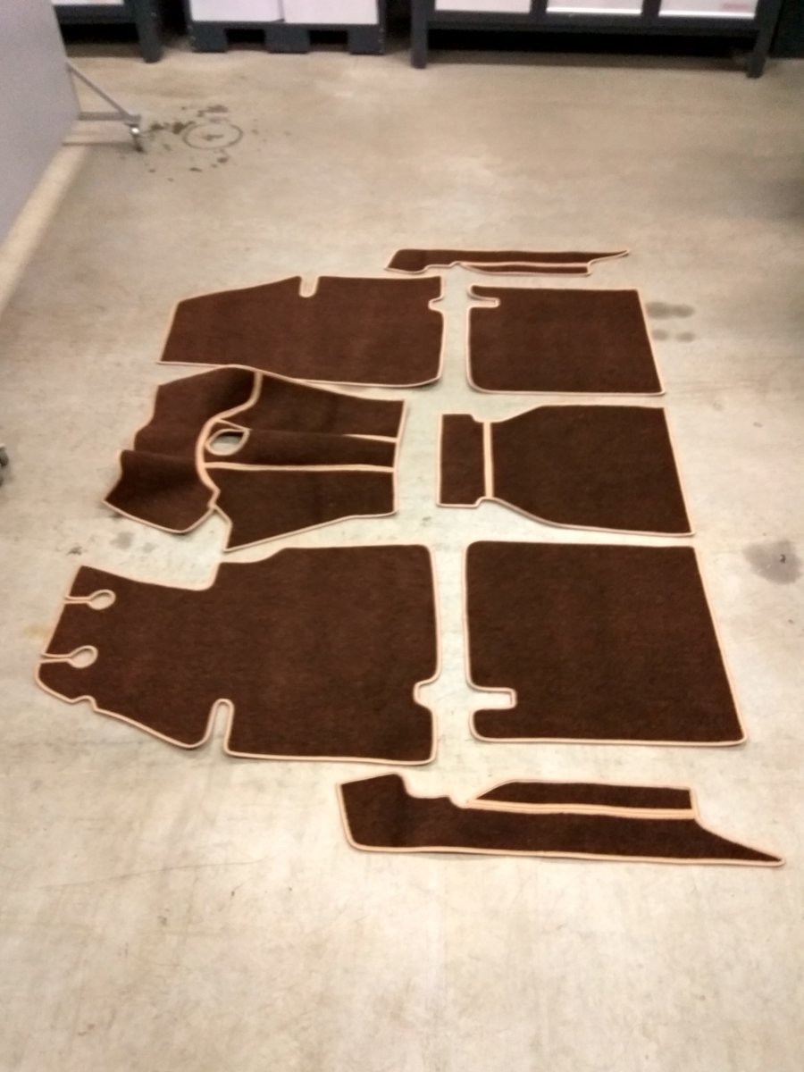

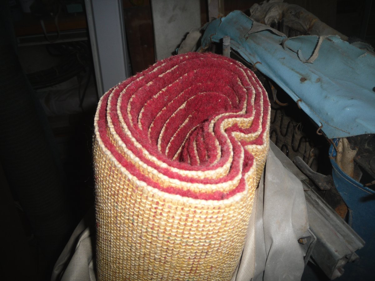

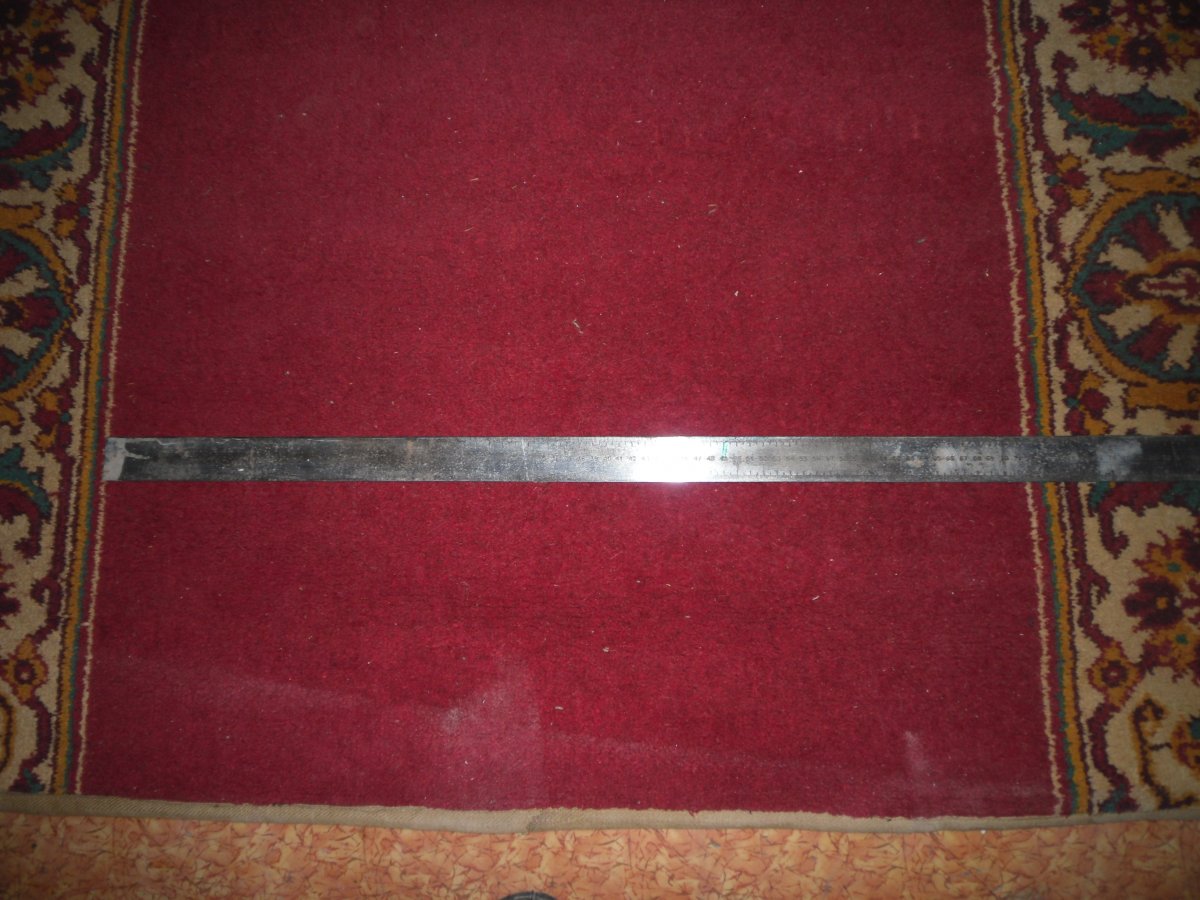

Приветствую Всех! Давно уже не писал в теме, хотя по мелочам чего-то копошусь в гараже. Добрался наконец-то до дальнего угла в гараже, где были запрятаны "кремлёвские дорожки". Прикинул их ещё раз к салону - на коврики должно хватить. Рабочая поверхность 71 см. Боковинки с рисунком в топку. Материал "натурпродукт", год выпуска примерно середина 80-х. По цвету под сиденья хорошо подходят. Буду стремится к качеству, как на фотках из темы SMV.
Но это уже после того как установлю новые пороги добытые с большим трудом с алюминиевыми порожками и задние двери. Ещё надо обыграть покрасивее крепление кулисы переключения передач к черепахе. После этого и буду заниматься ковриками. План сей на осень 2018 года. Но как пойдёт ещё пока неизвестно. Весной и летом по плану "Чамберлен". Будем стремится к лучшему.

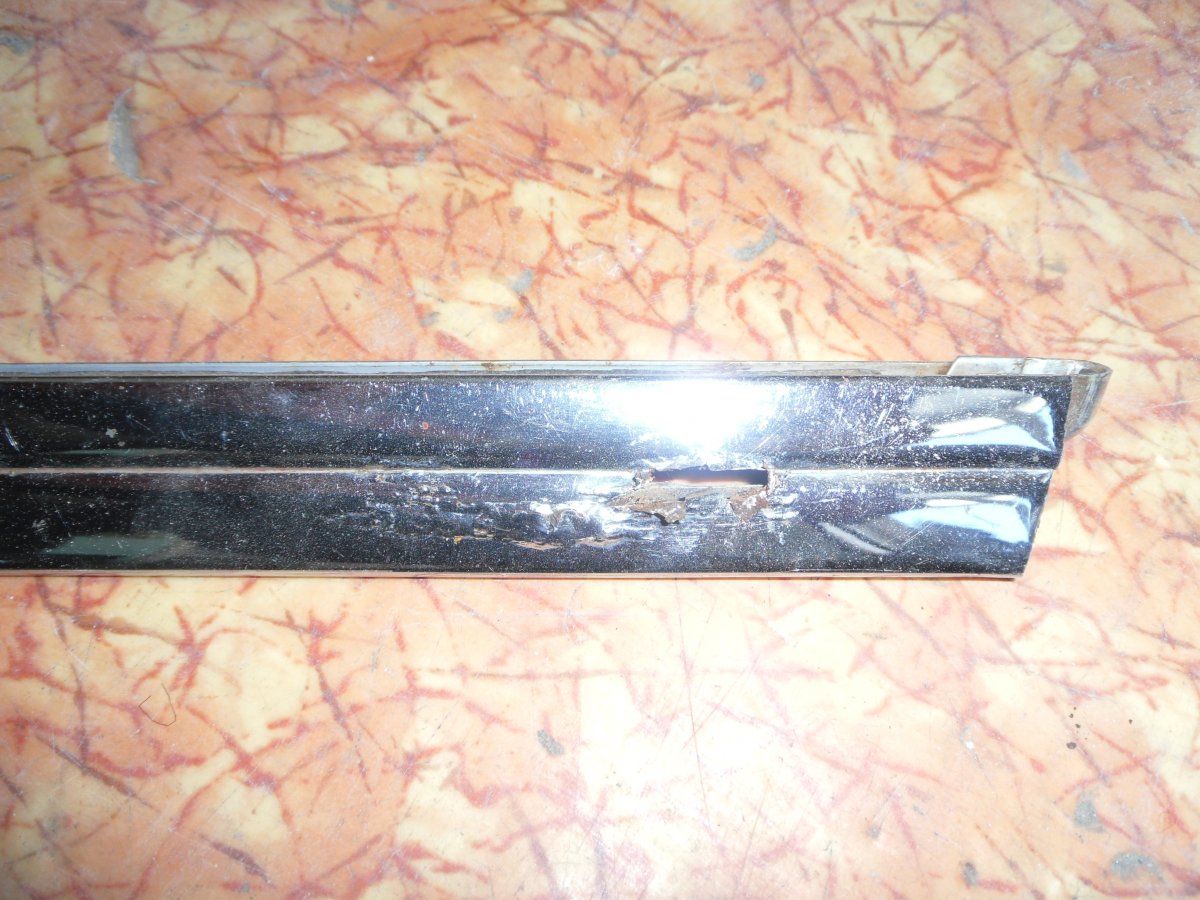

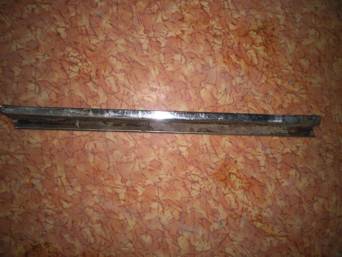

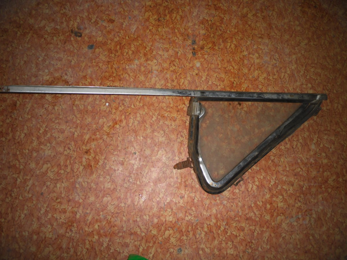

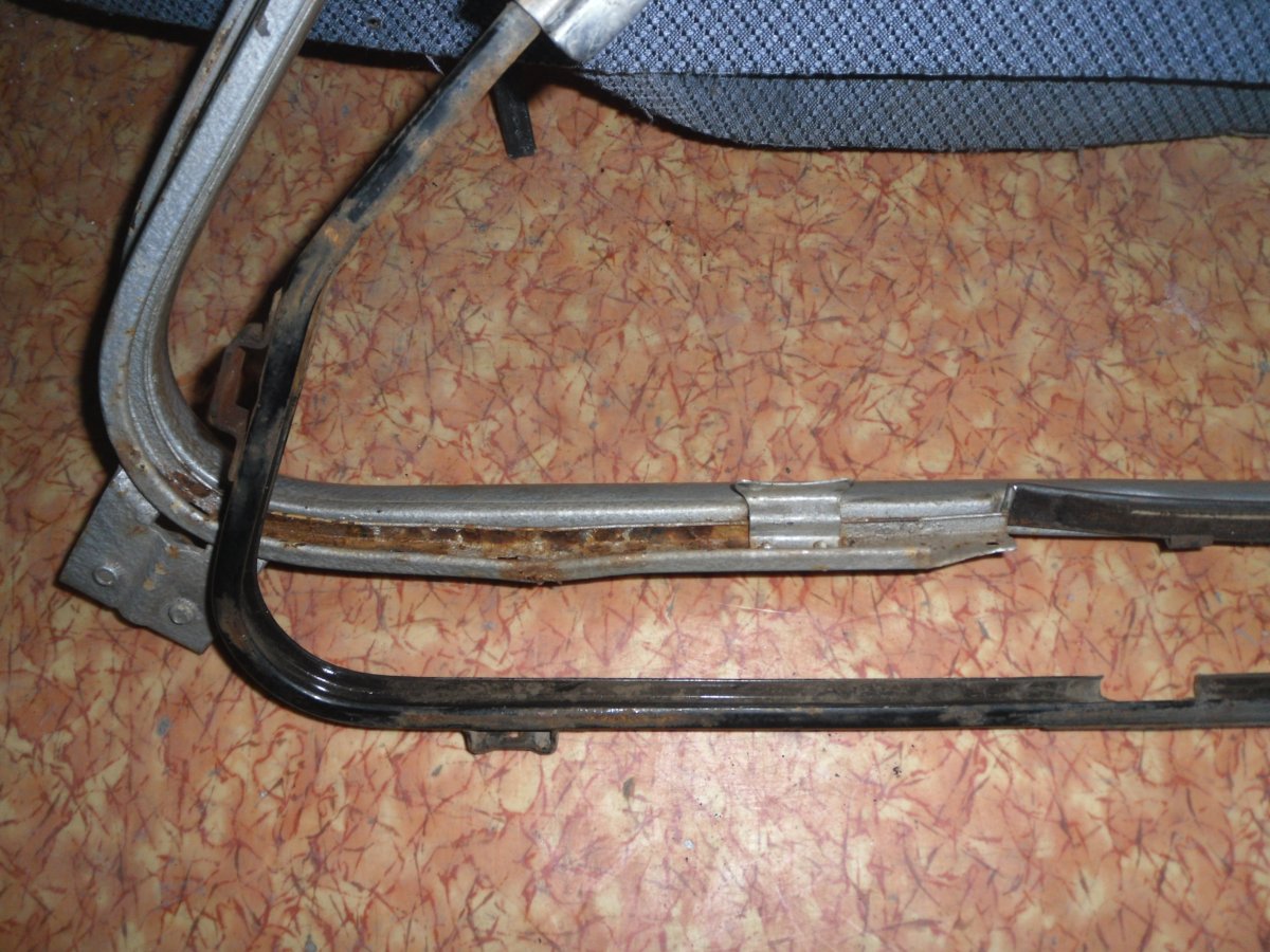

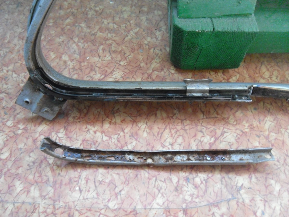

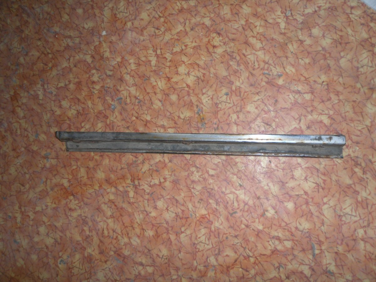

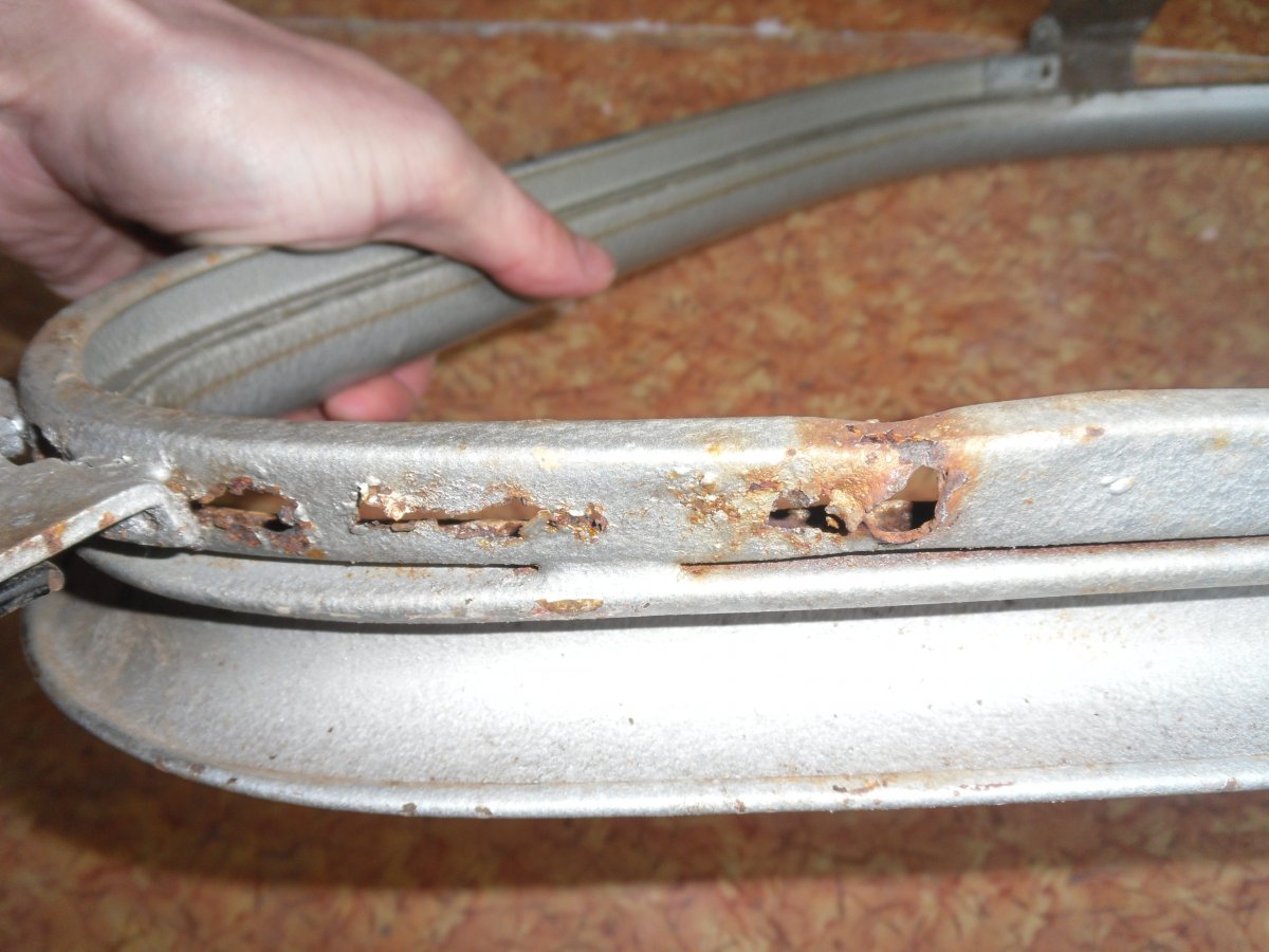

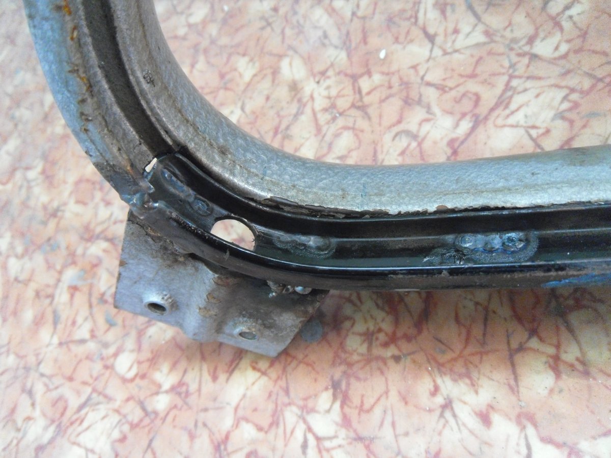

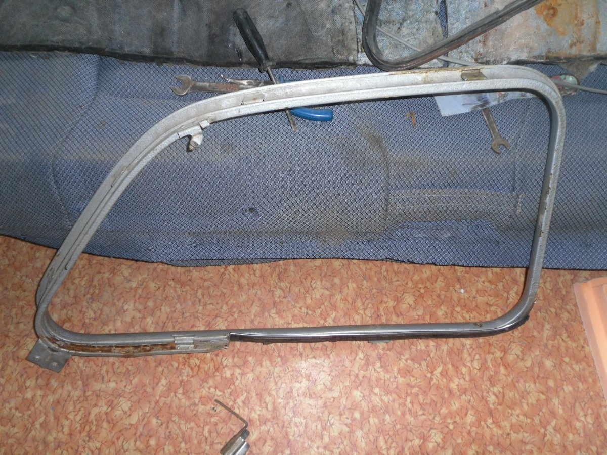

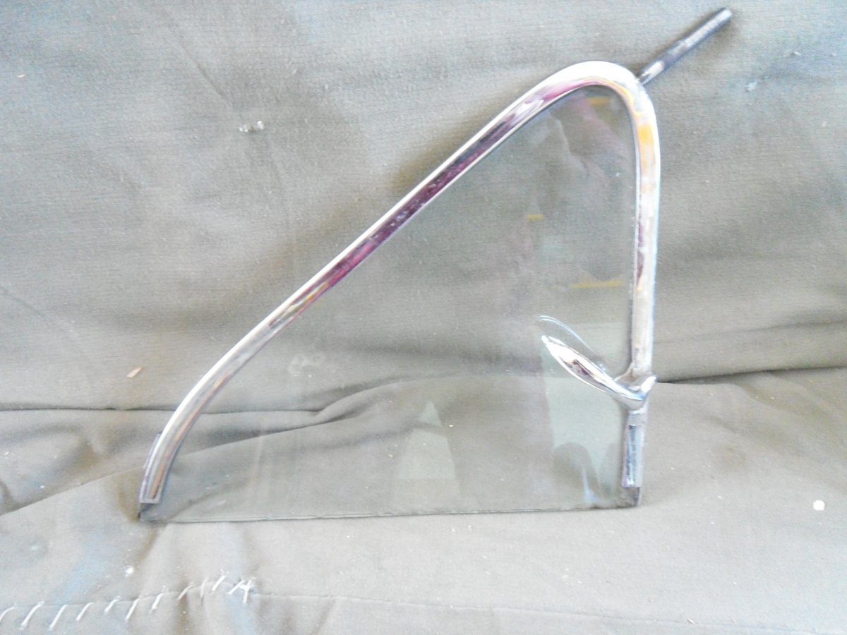

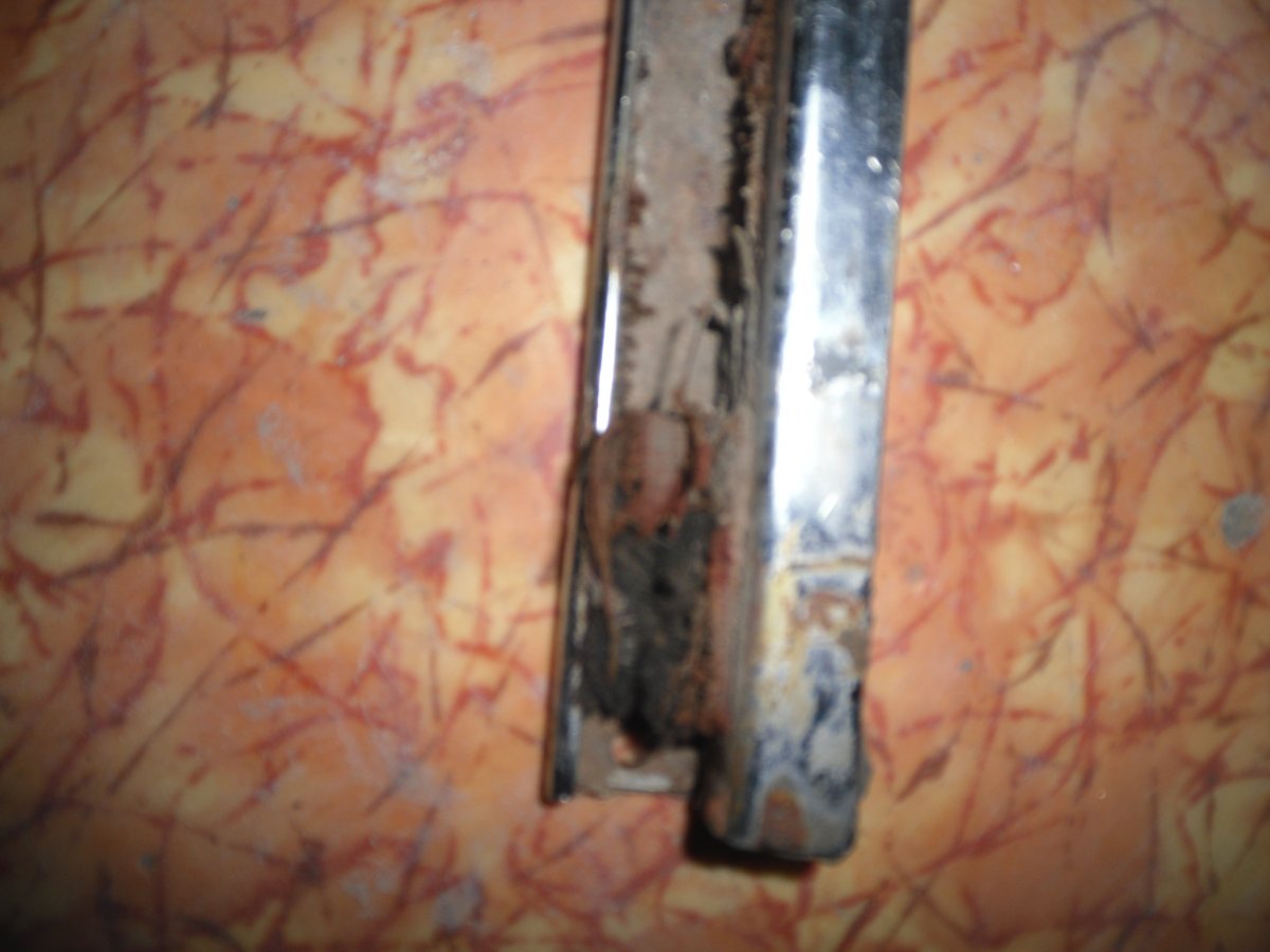

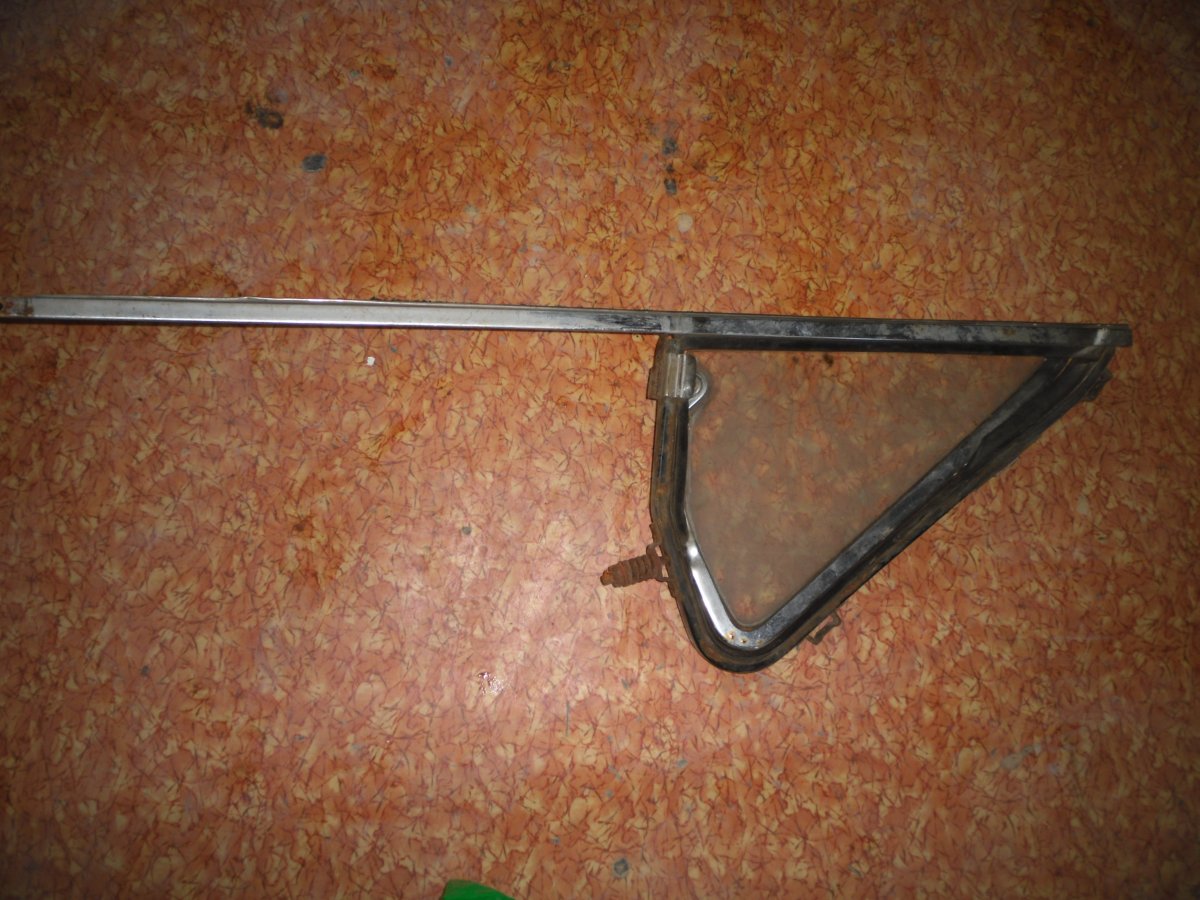

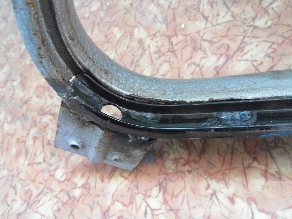

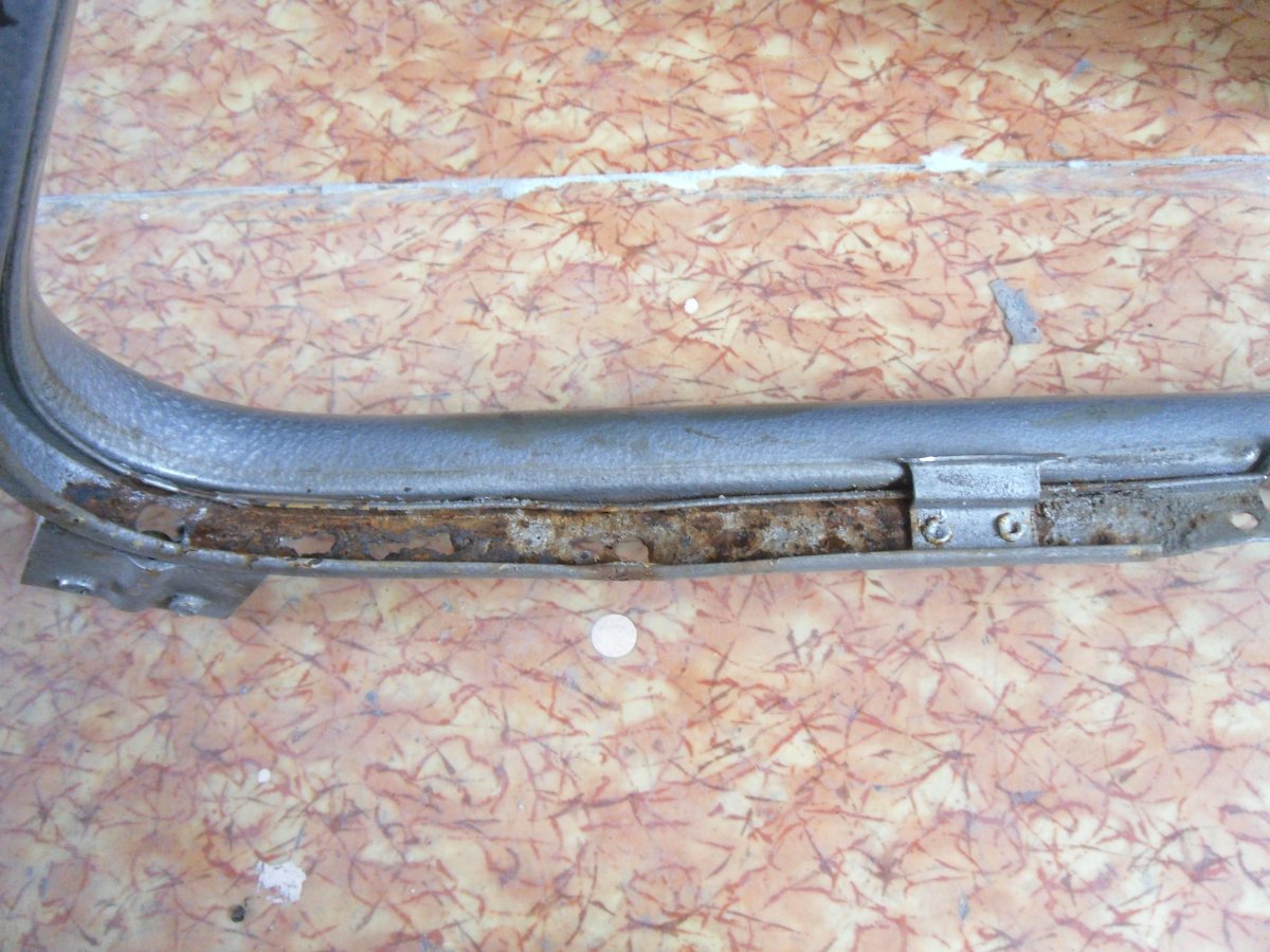

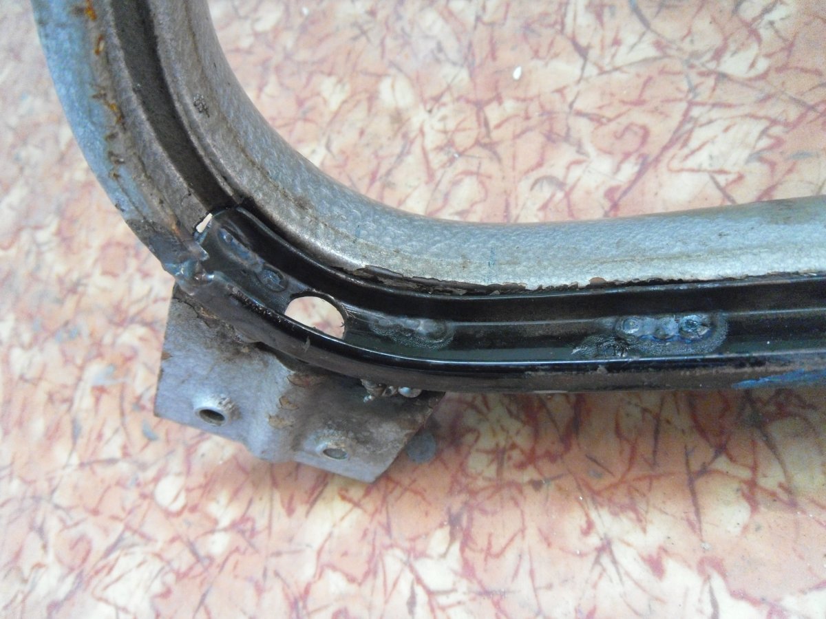

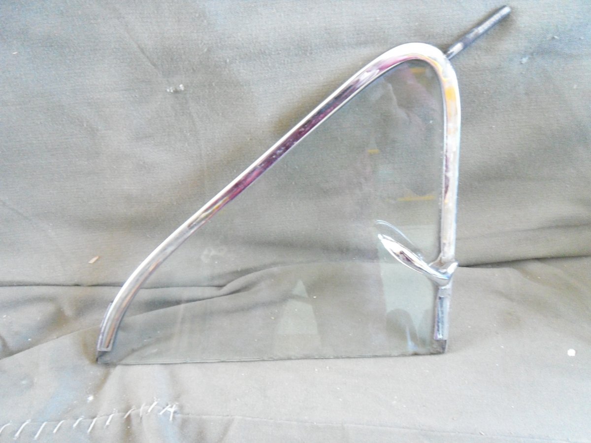

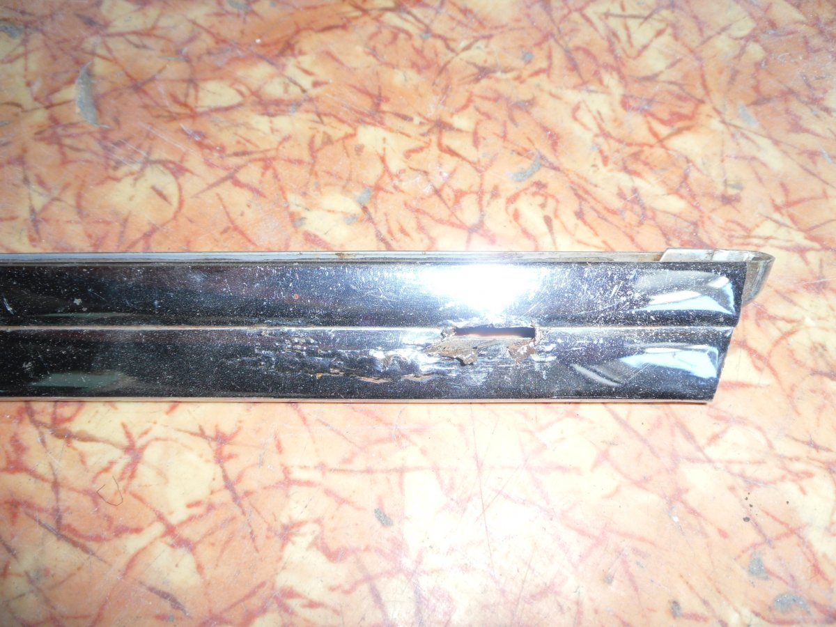

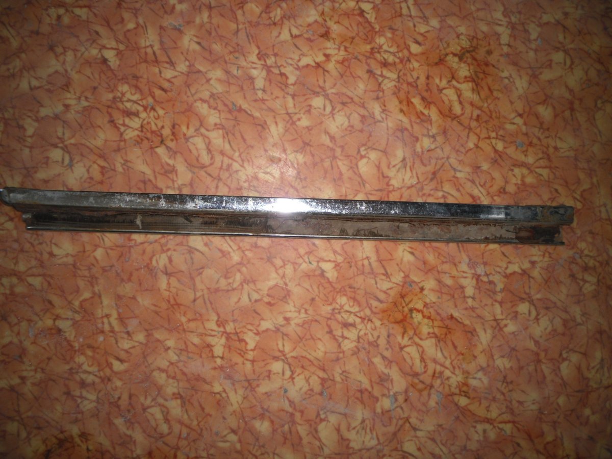

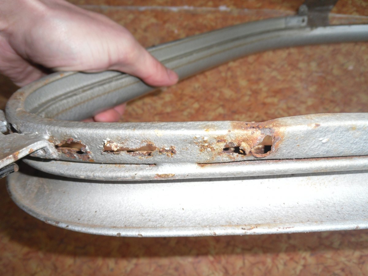

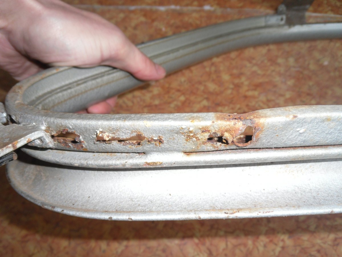

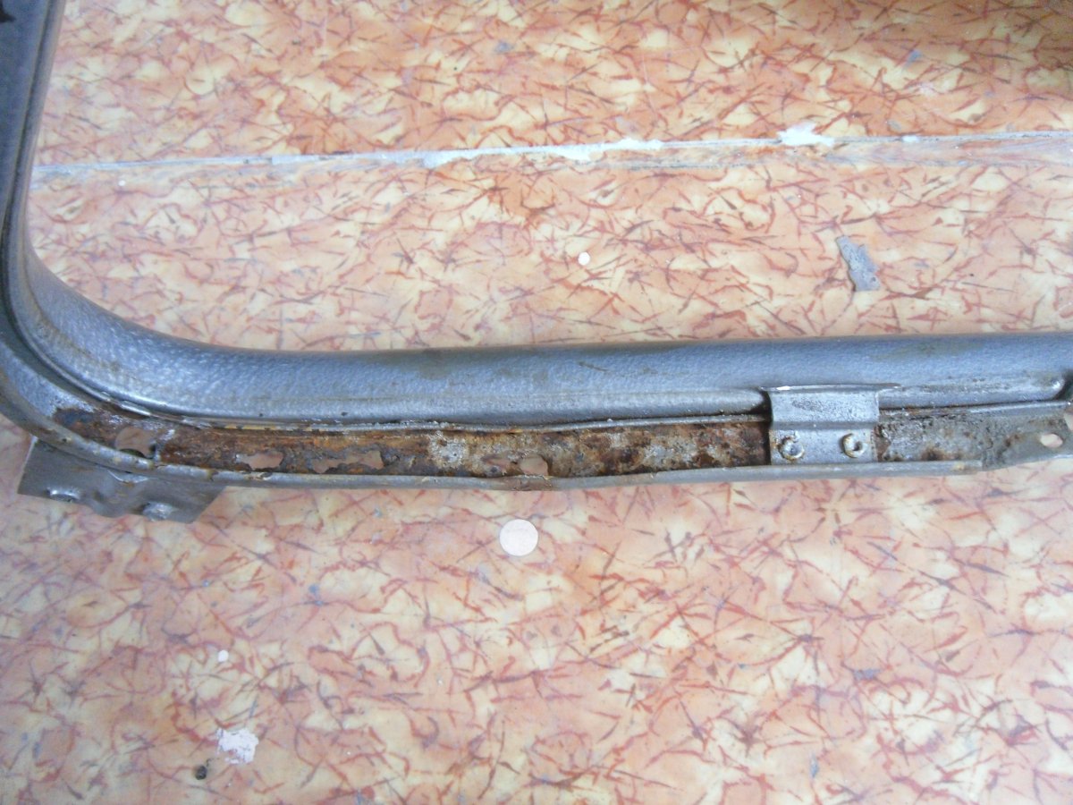

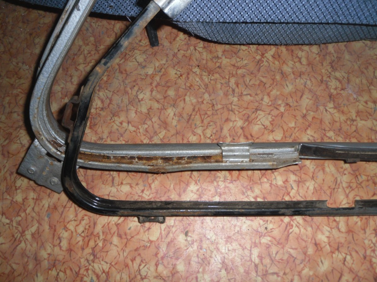

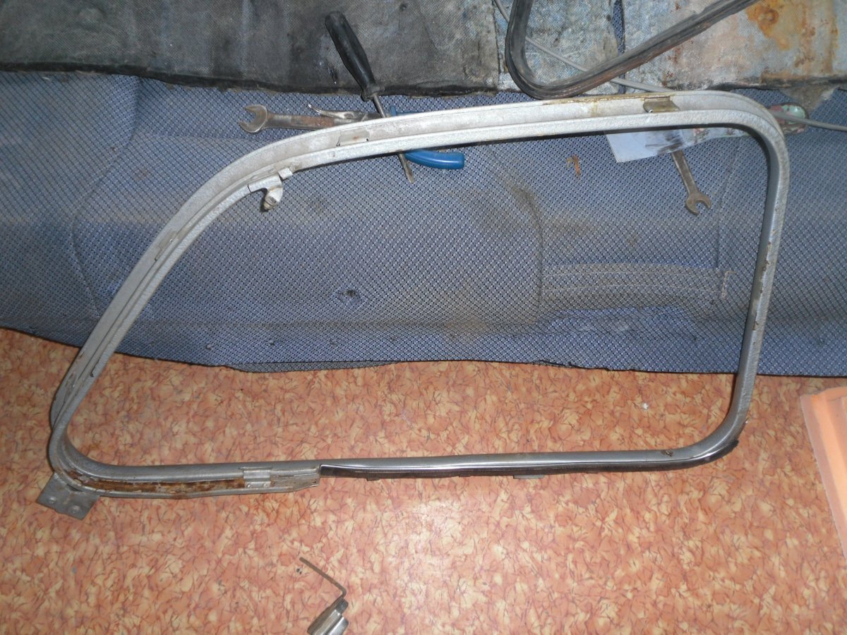

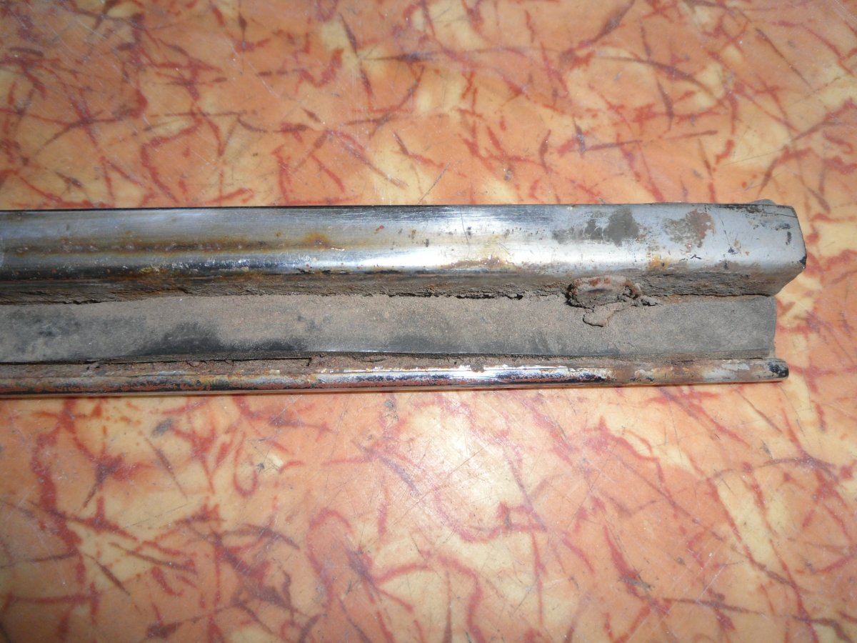

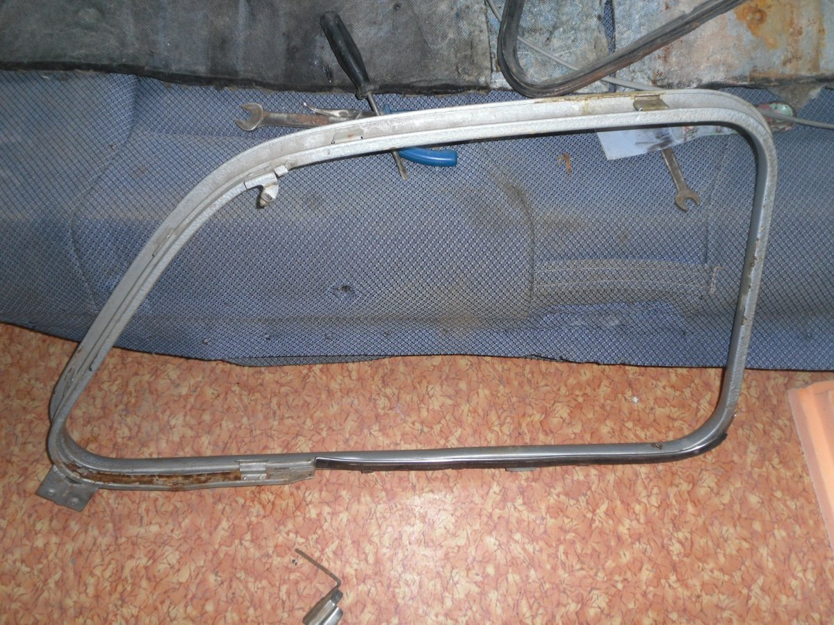

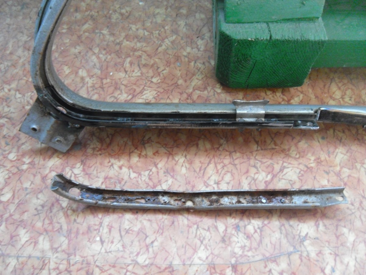

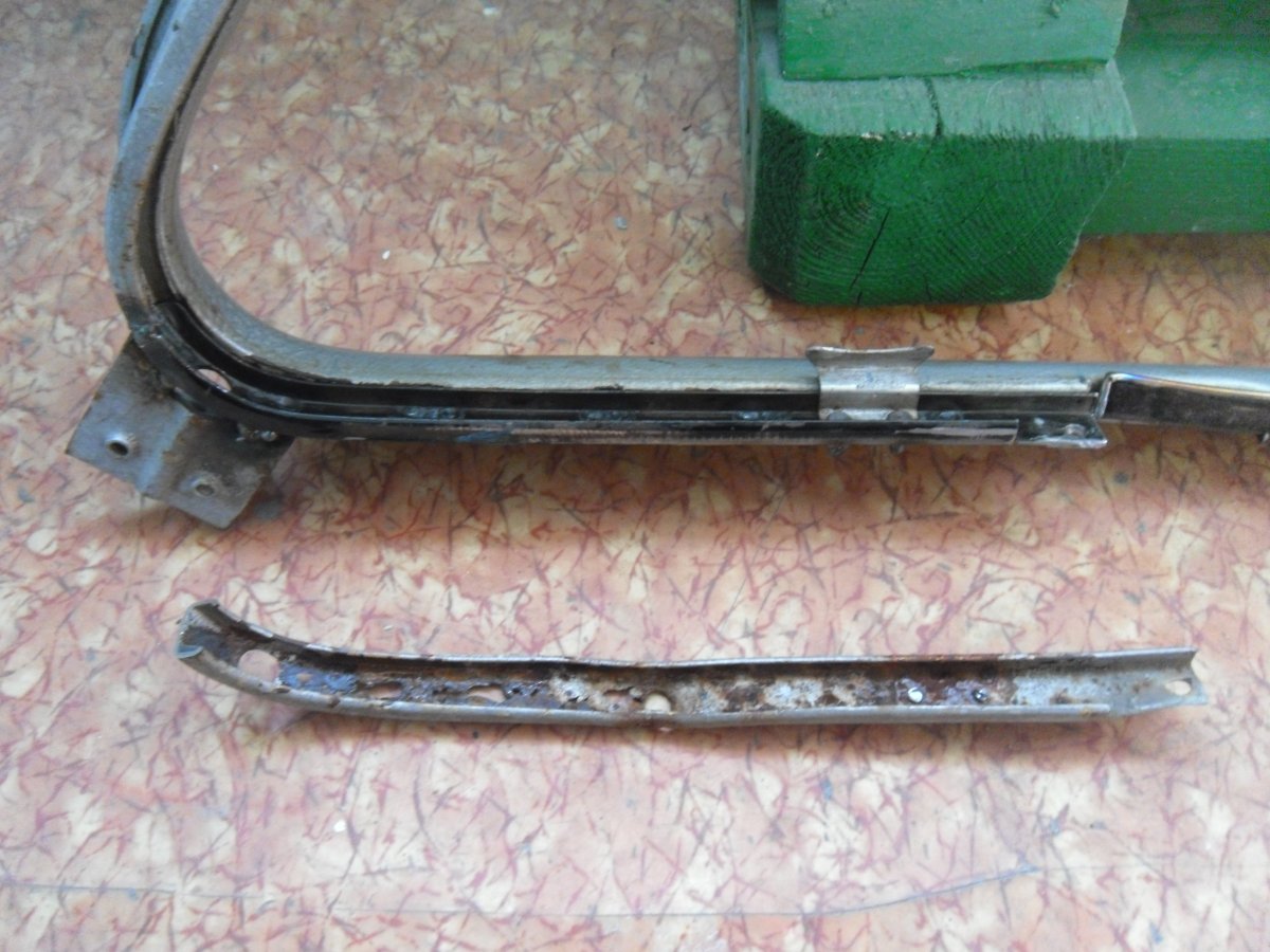

Приветствую Всех! Немного занимаюсь водительской дверью. Снял рамку окна и увидел, что низ рамки куда вставляется уплотнитель форточки прогнил сильно. Замена нашлась быстро - от такой-же форточки 24 Волги, благо долго валялась в гараже. Радиус изгиба и профиль оклада 24 Волги повторяет наш Победовский. Буду обрезать, подгонять и отдавать на сварку. Так, что у кого есть проблема с этой деталью можете использовать вышеназванную запчасть.

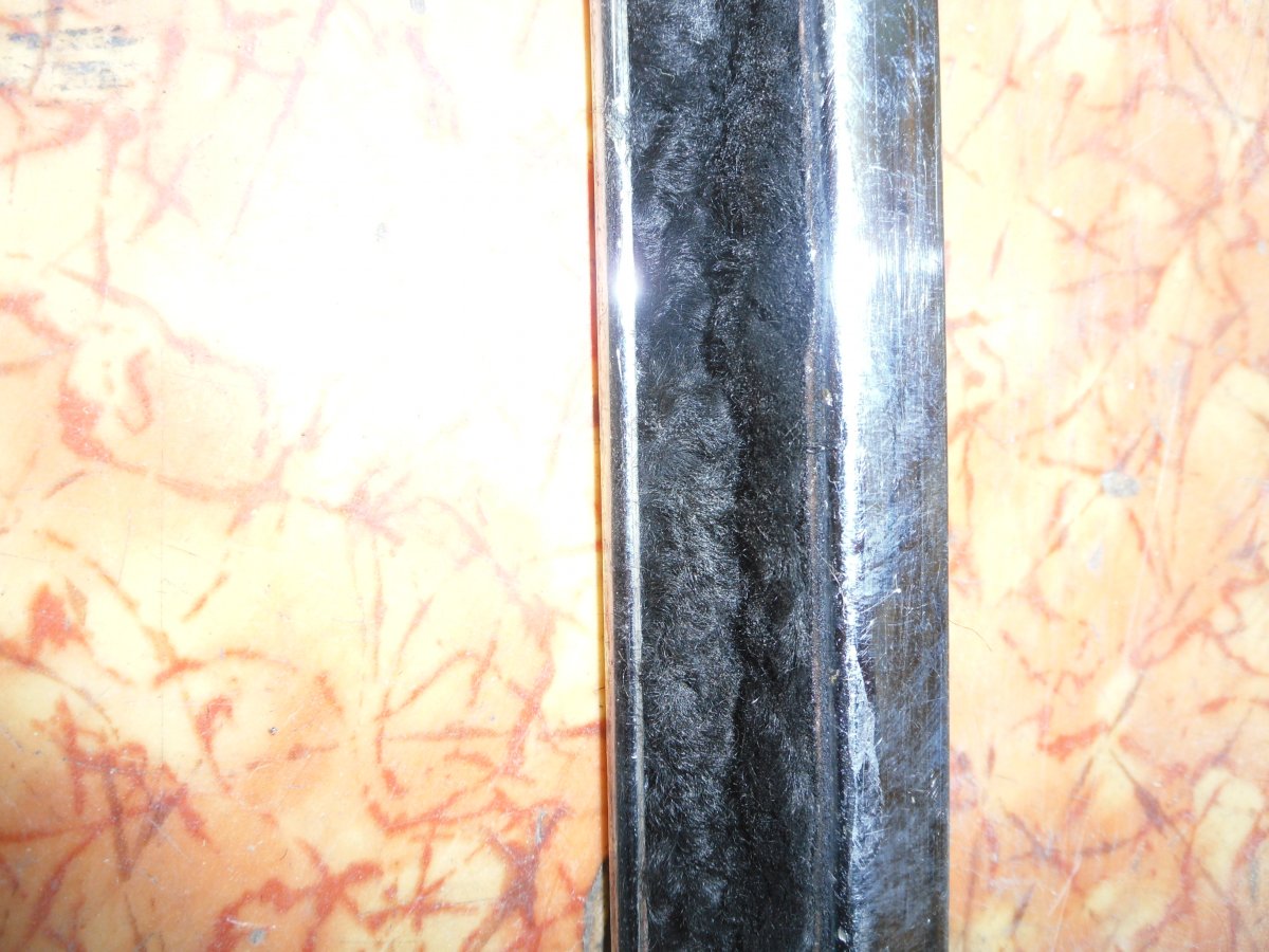

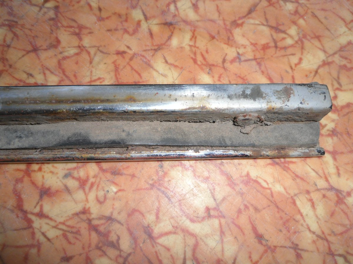

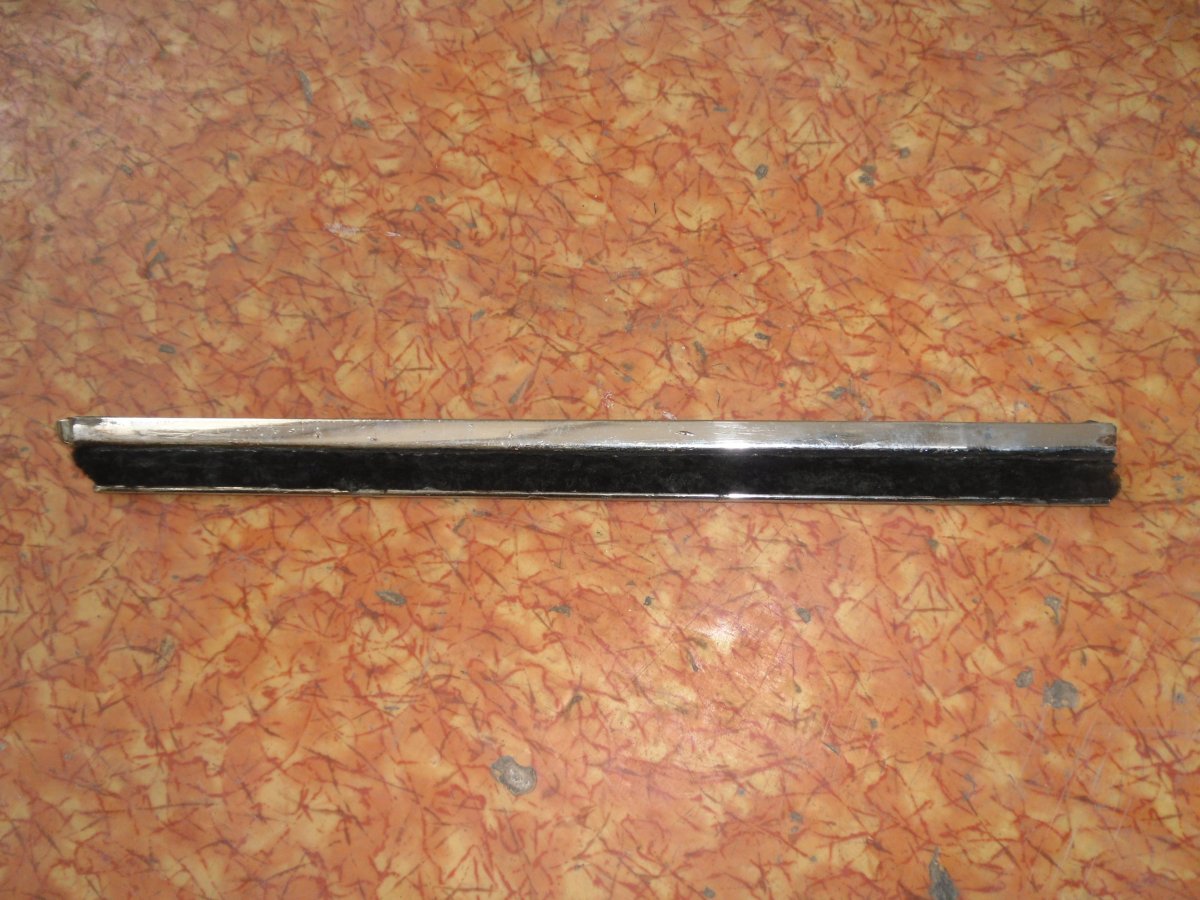

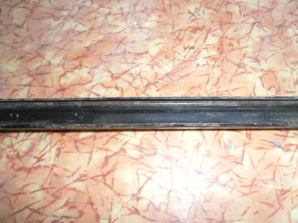

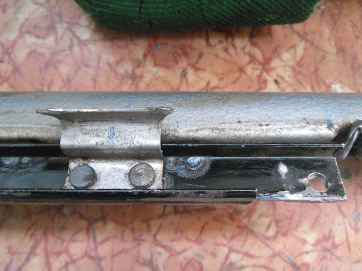

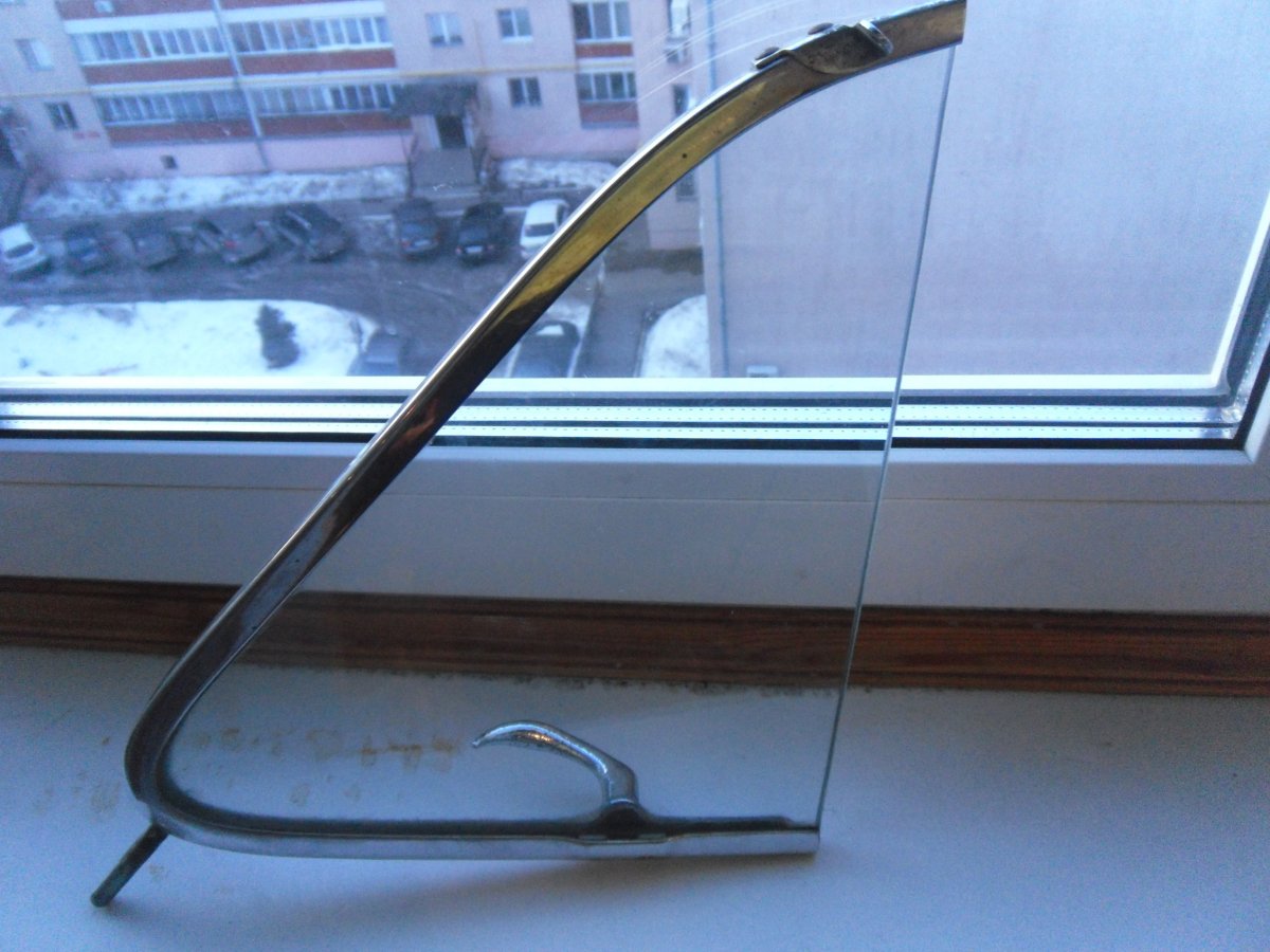

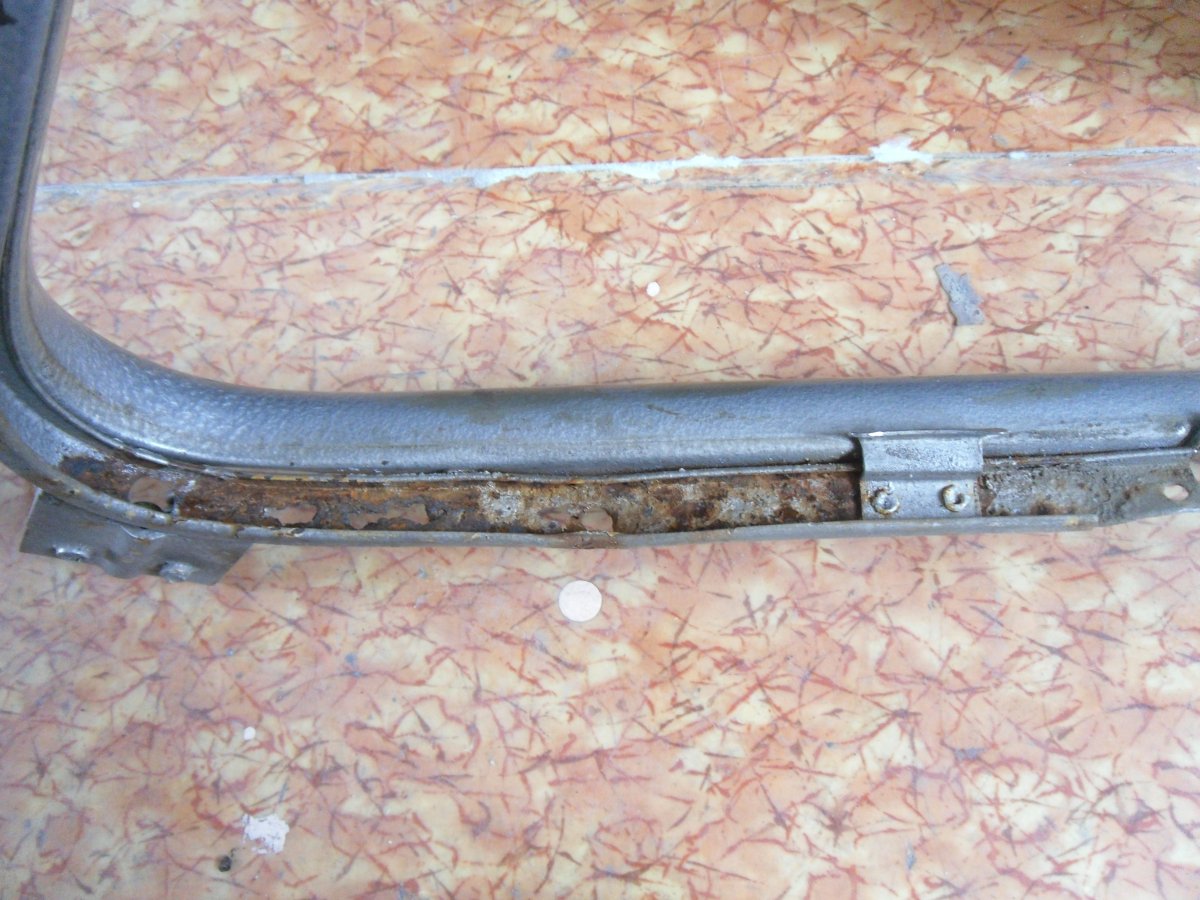

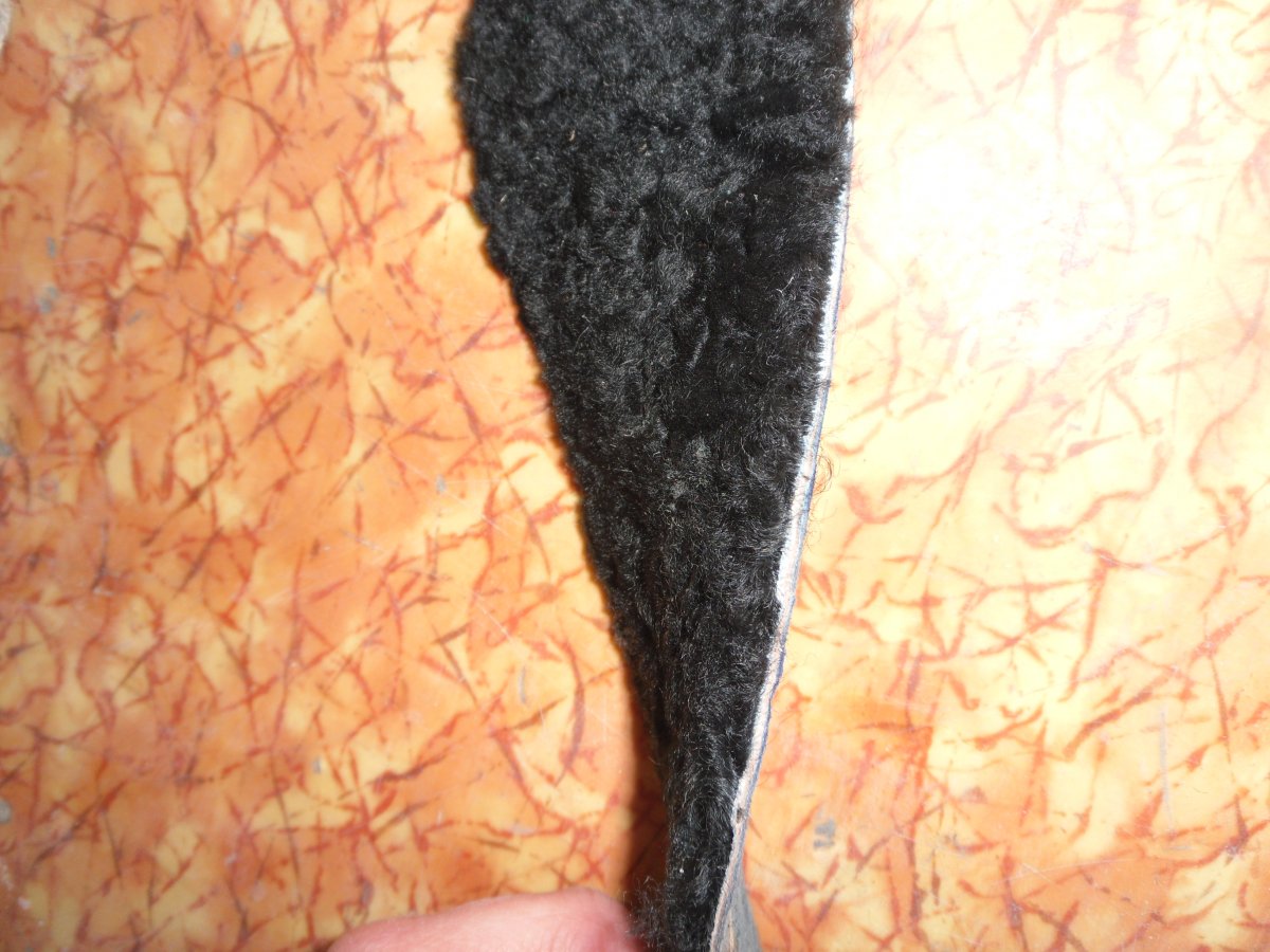

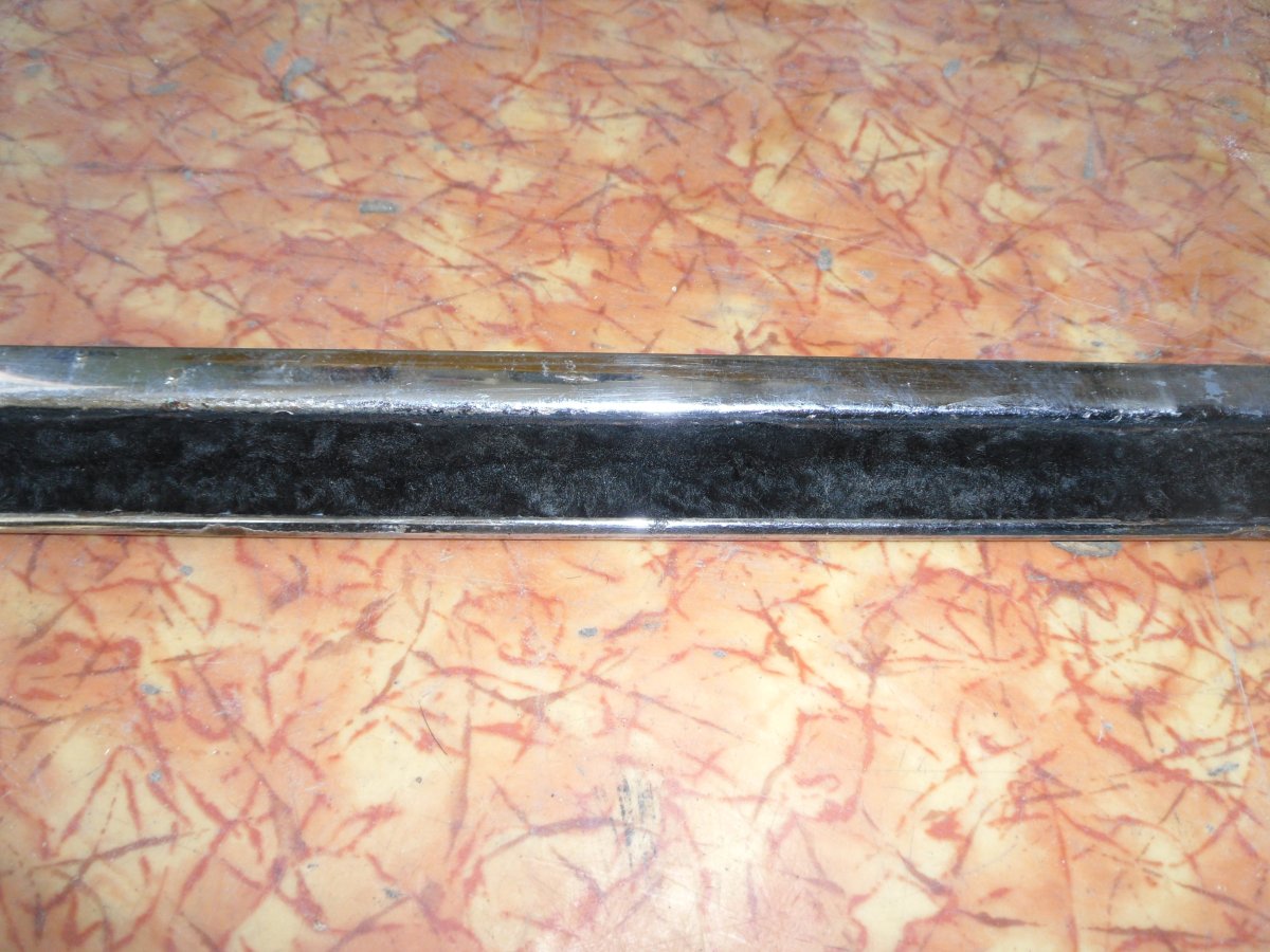

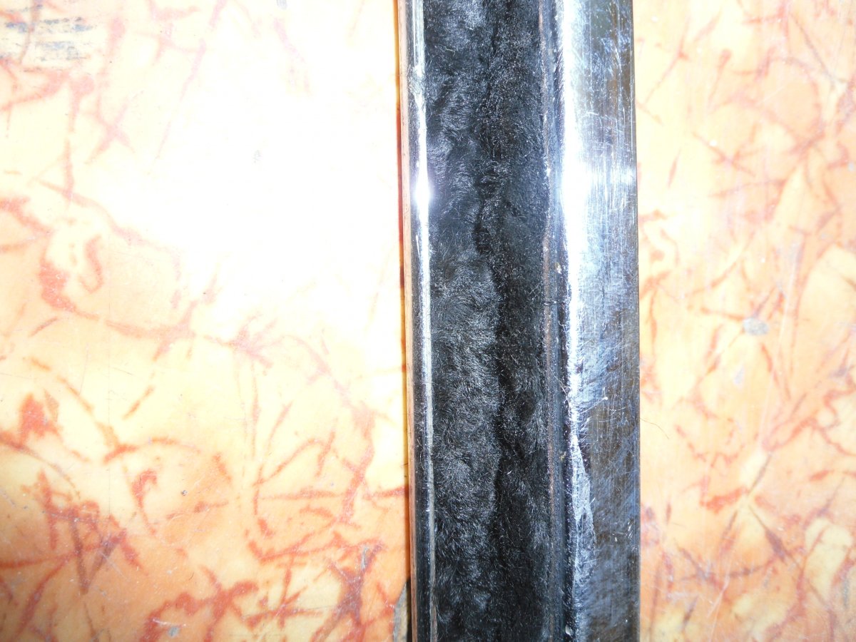

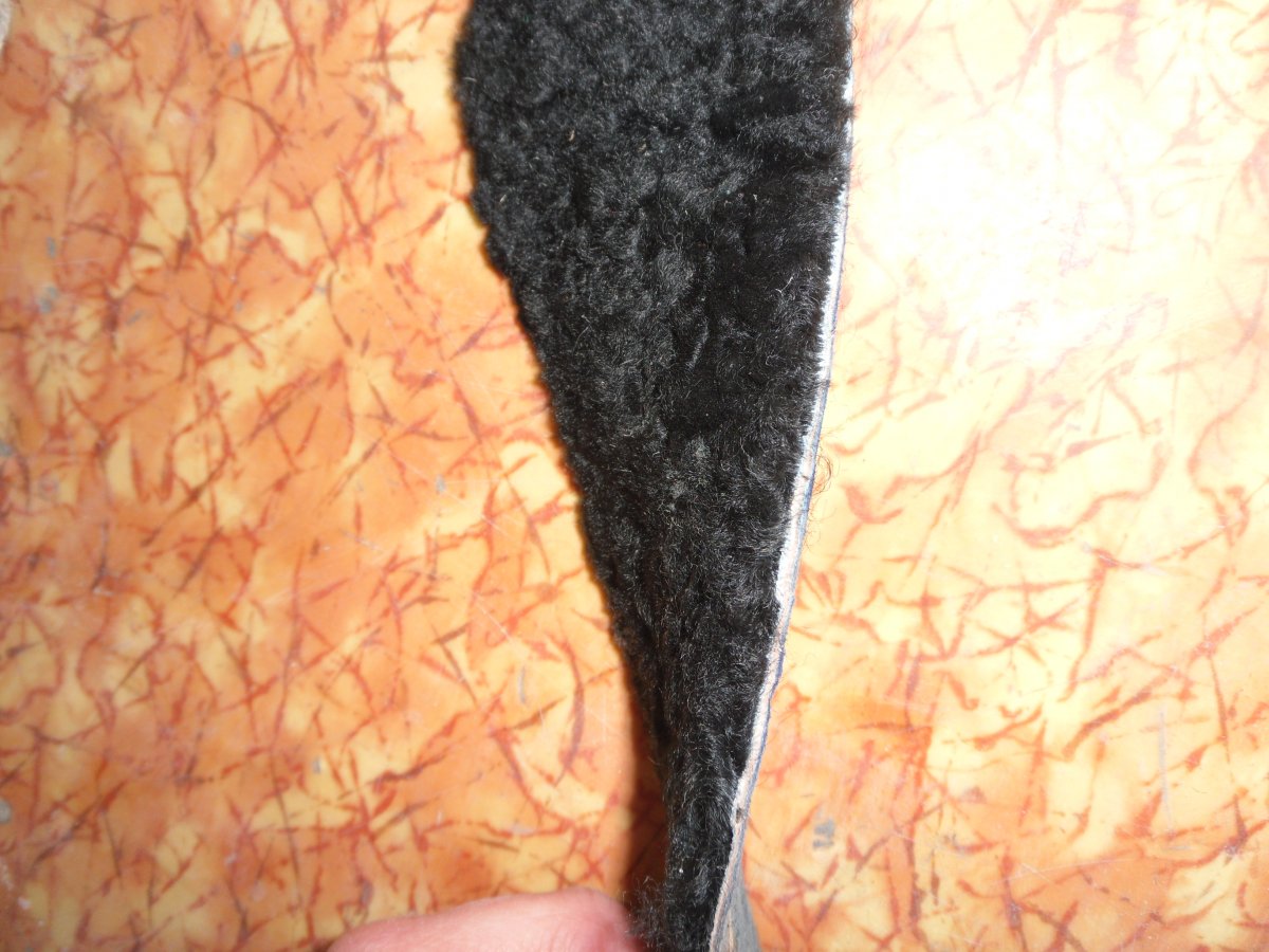

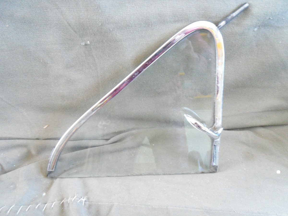

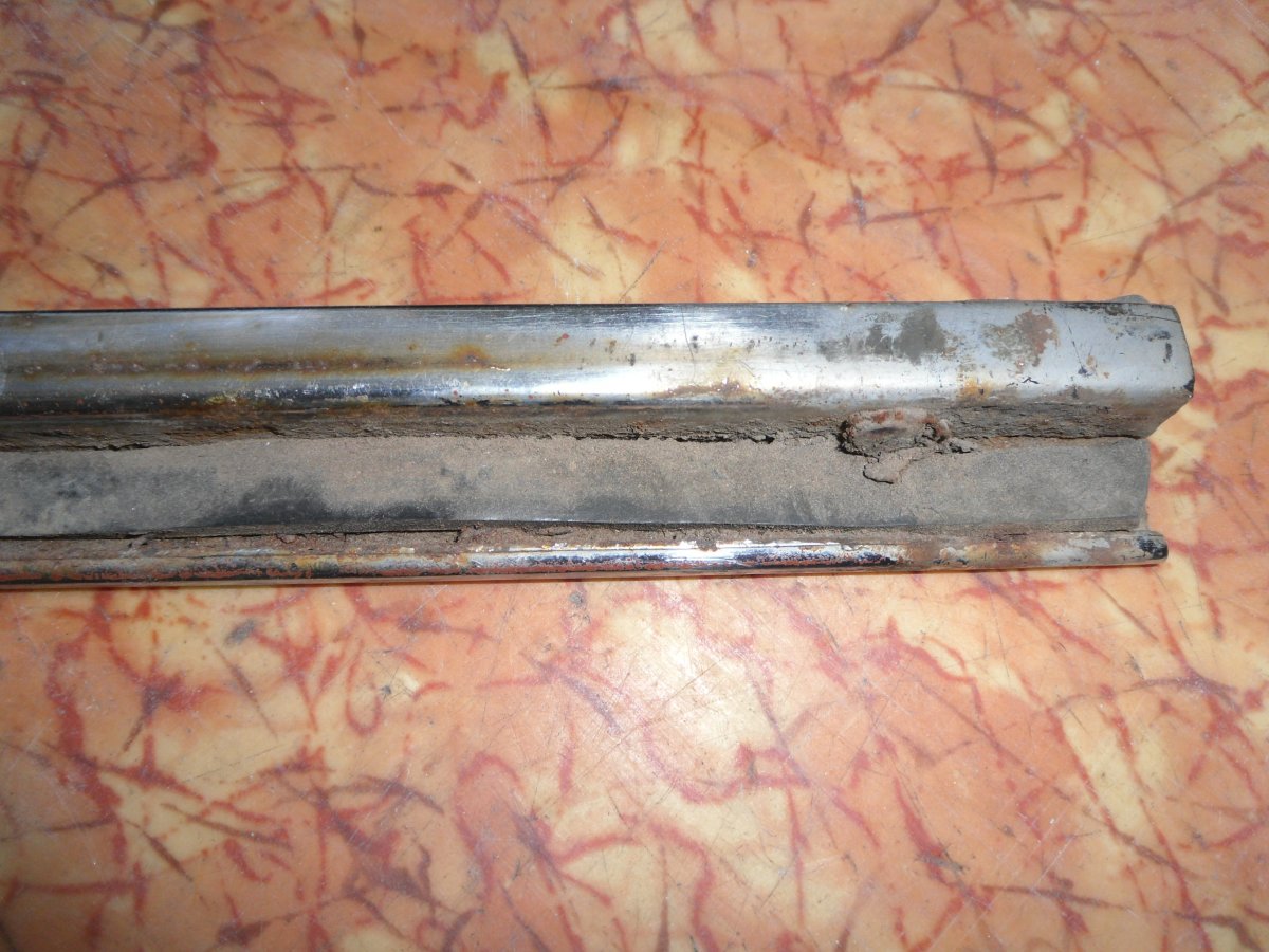

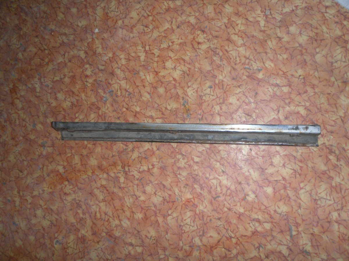

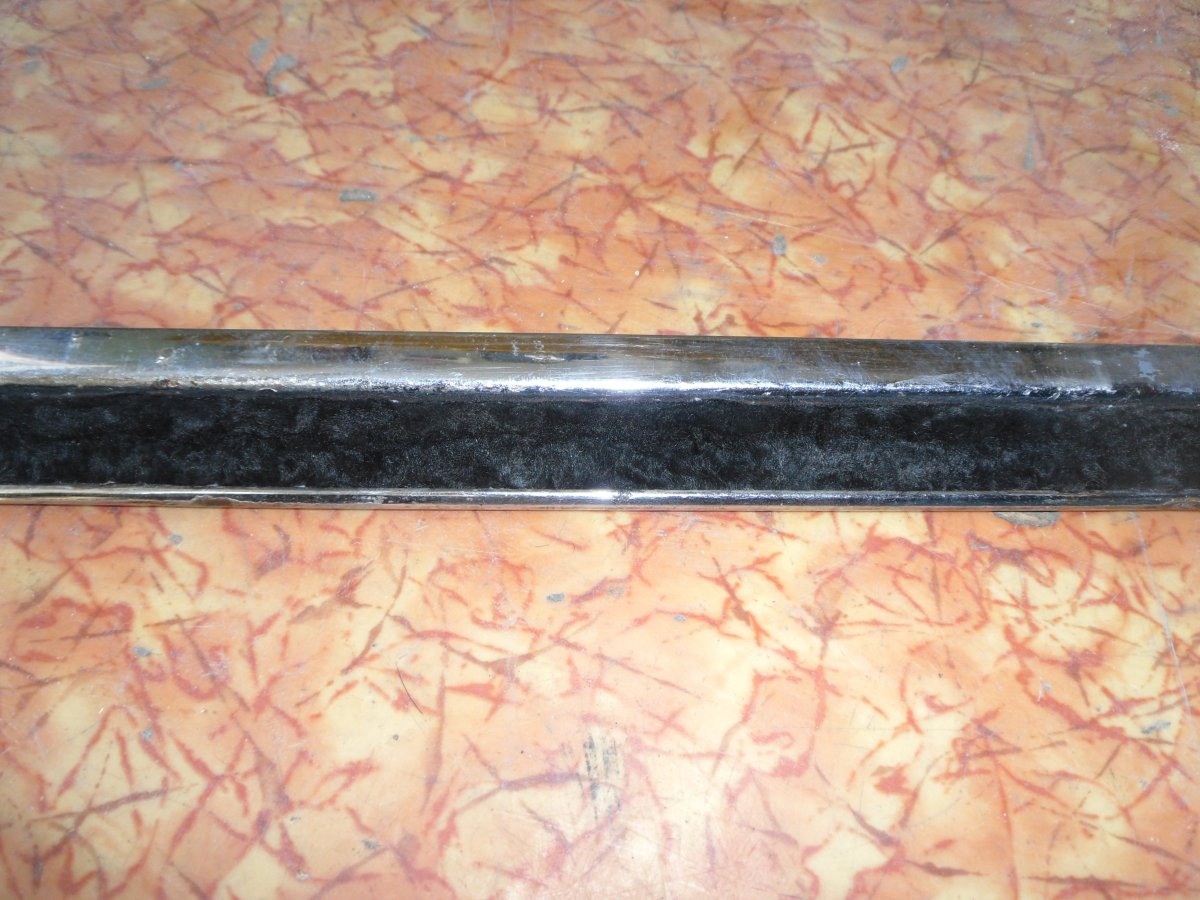

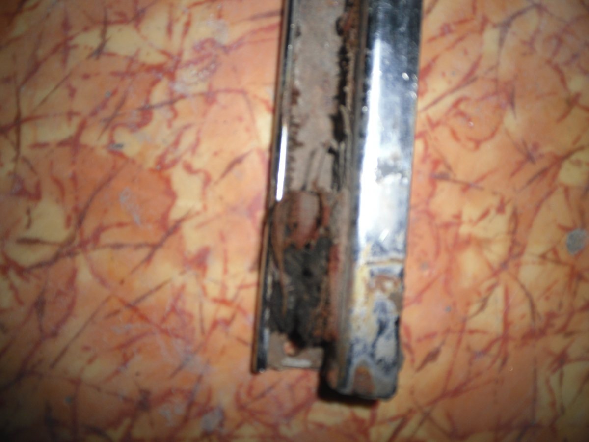

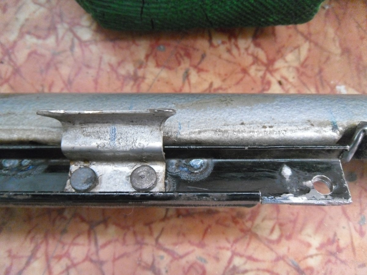

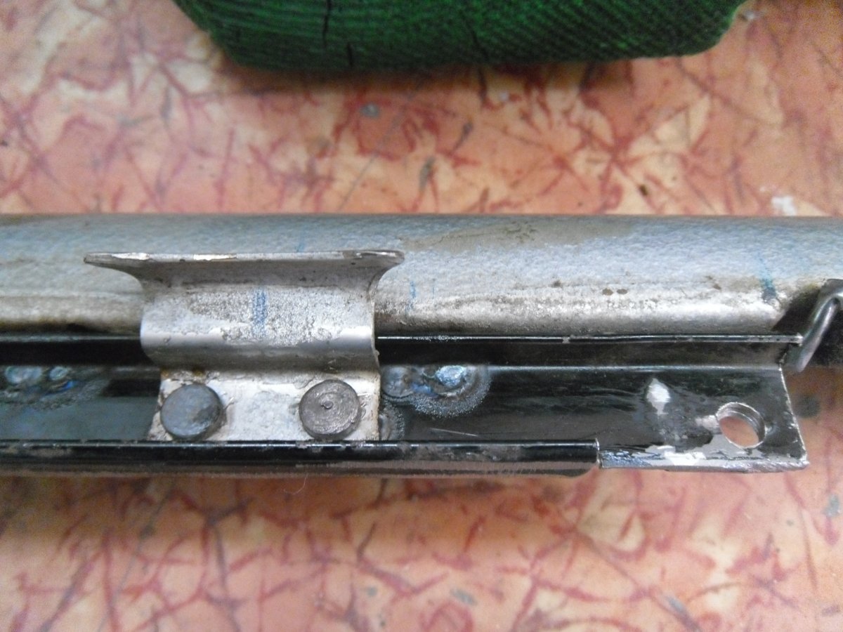

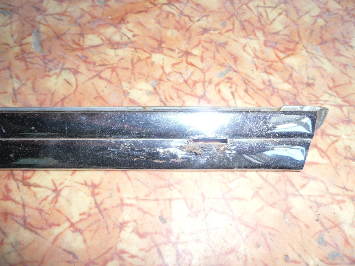

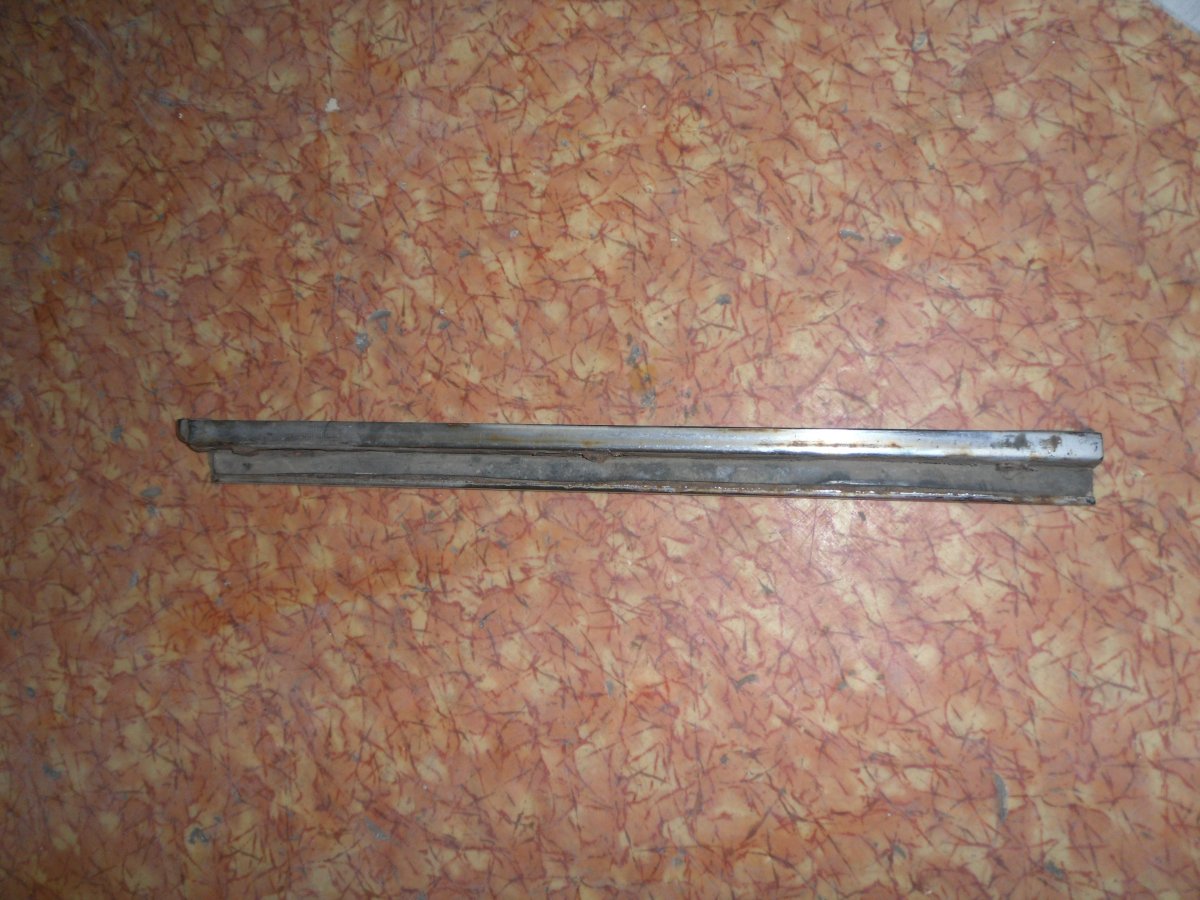

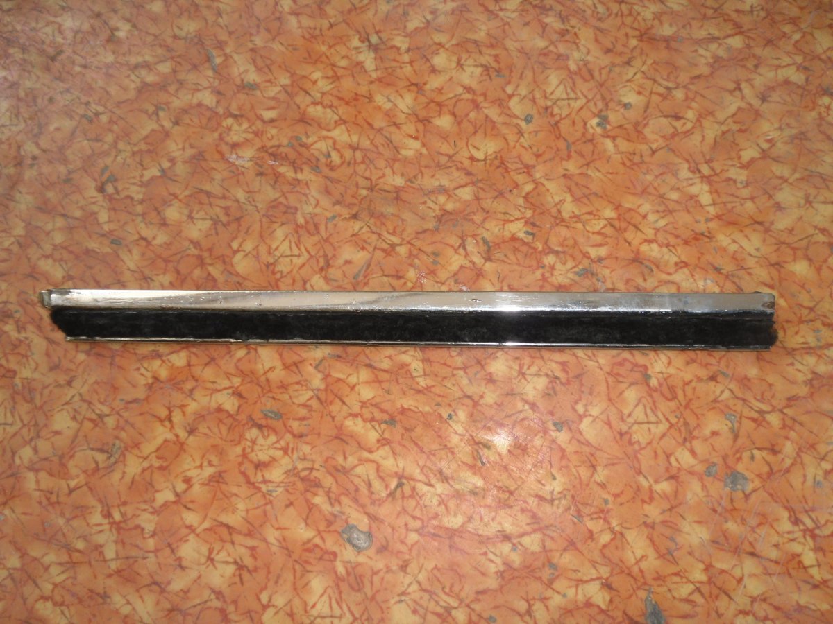

Стойка опускного стекла передней двери тоже была не очень((( прогнил верх - ну это у них болезнь. Купленная запчасть оказалась получше, насквозь не гнилая, как моя - но уплотнитель бархотка как обычно истлел.

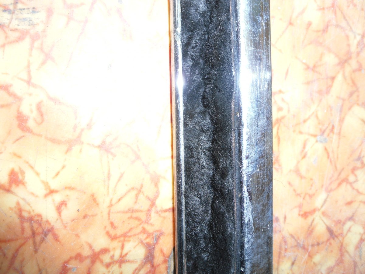

Долго очищал место установки уплотнителя, высверлил крепления держателя бархотки и придумал что сделать вместо заводской бархотки. Мутоновая стелька и обувной водостойкий клей сделали своё дело. Поскольку толщина кожи у стельки была аналогична толщине оригинального крепления для бархотки в сумме их, то решил мутон клеить прямо на стойку без держателя (смысла в нём понял теперь нет). Результат - лучшее чем было. Теперь думаю чем приклеить стойку к стеклу. Склоняюсь к любимому клею "титан".
Реакции: Pika
2 828
5 277

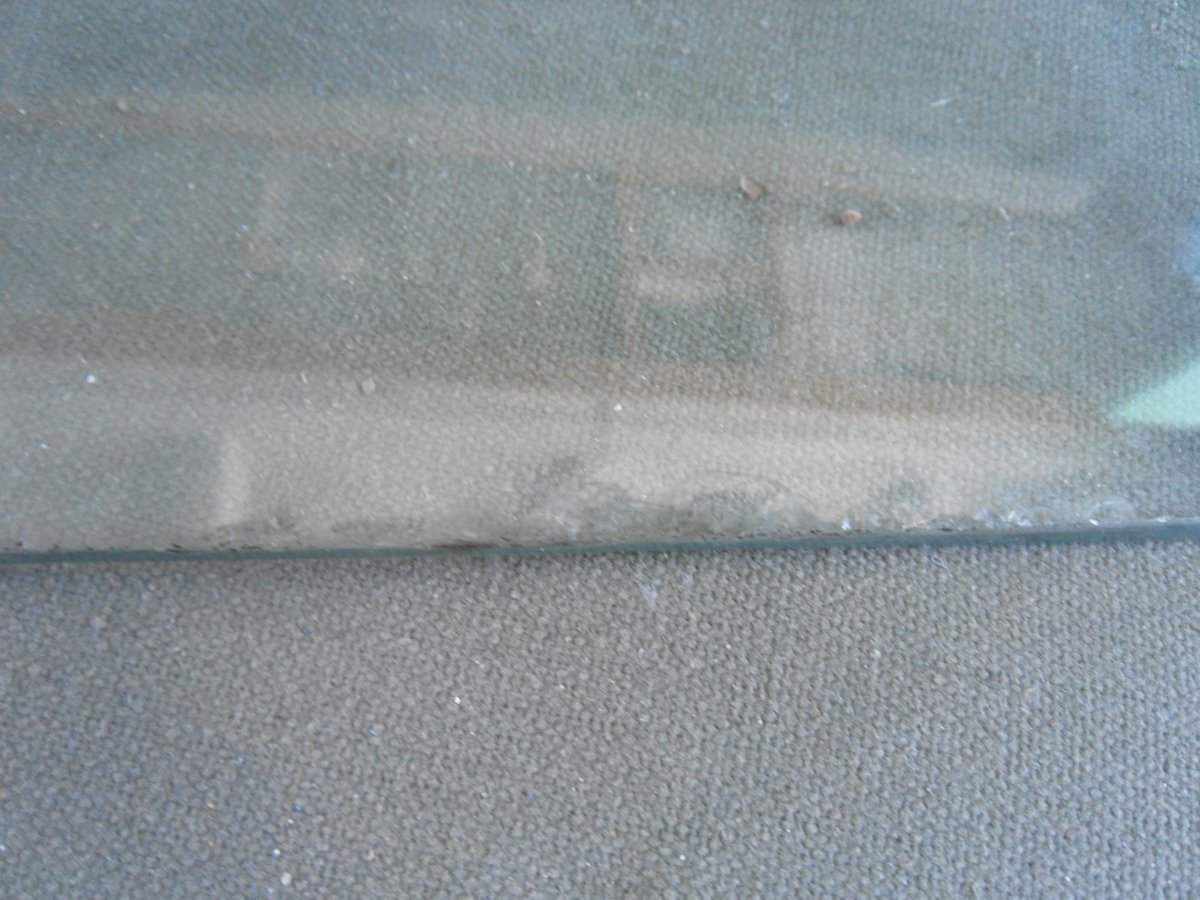

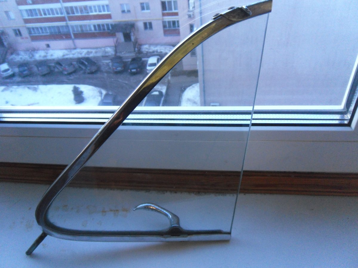

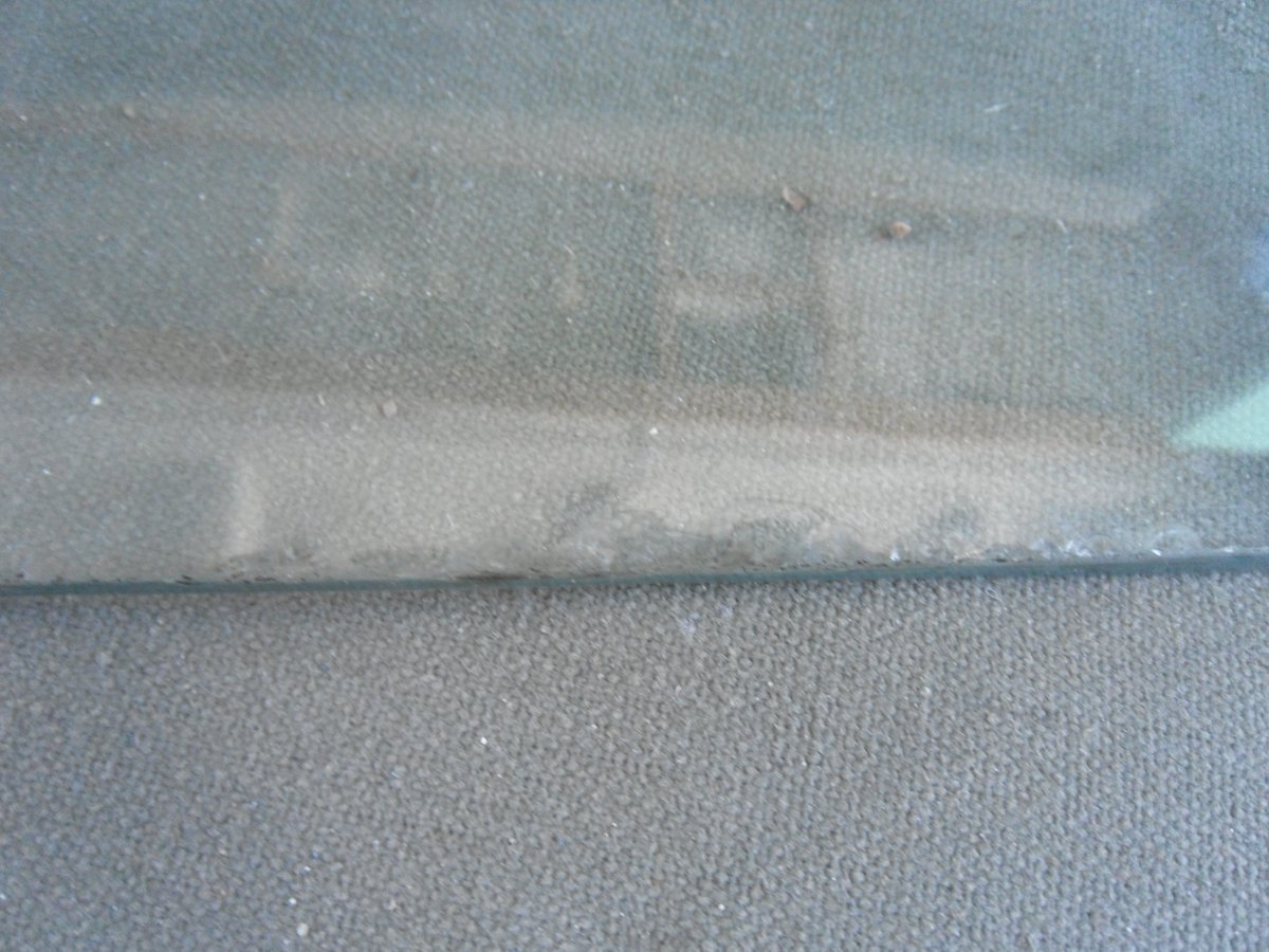

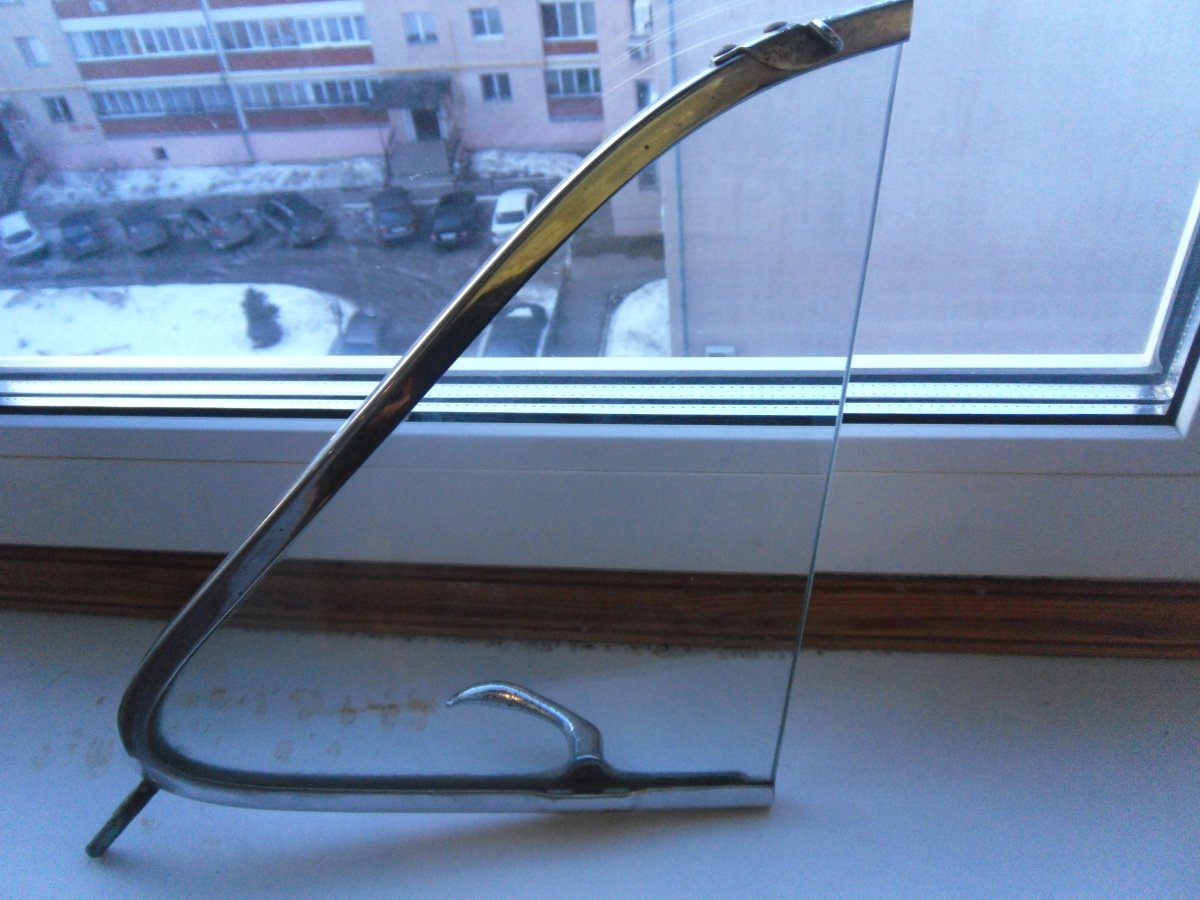

Приклеил стойку к стеклу. Села хорошо, но пришла другая проблема. Стекло форточки при закрытии "ширкает" за край бархотки. Проблема не новая, у старого хозяина видимо из-за такой-же проблемы кромка стекла форточки вся была покоцанная - то-ли из-за задевания, то-ли он сам пытался сточить кромку.
Проблему решил кардинально. Поехал к знакомым в стеклянный цех. Кромки - это они могут. Предварительно болгаркой аккуратно срезал обрамление форточки на 2мм. Мастера стекло тоже сточили на 2 мм., обработали. Рамку собрал, прикинул. Теперь всё хорошо, не задевает. Рамку снял, дальше занимаюсь её ремонтом. Мелочи заставляют тратить очень много времени...

2 828
5 277
Фото собранной рамки. Низ рамки форточки от 24-ки вписался хорошо. Сейчас загрунтовал и поставил на место. Занимаюсь дальше рамкой пассажирской двери. Но там всё лучше, такого кардинального вмешательства не требуется.

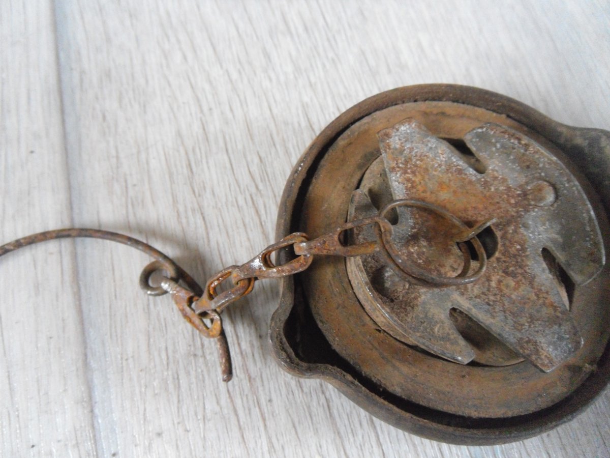

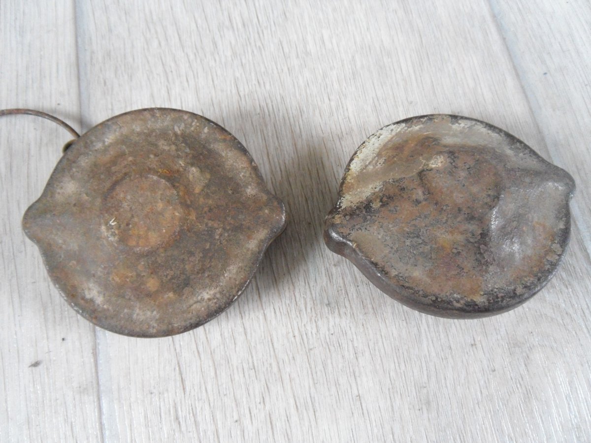

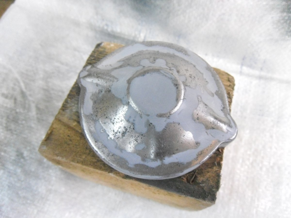

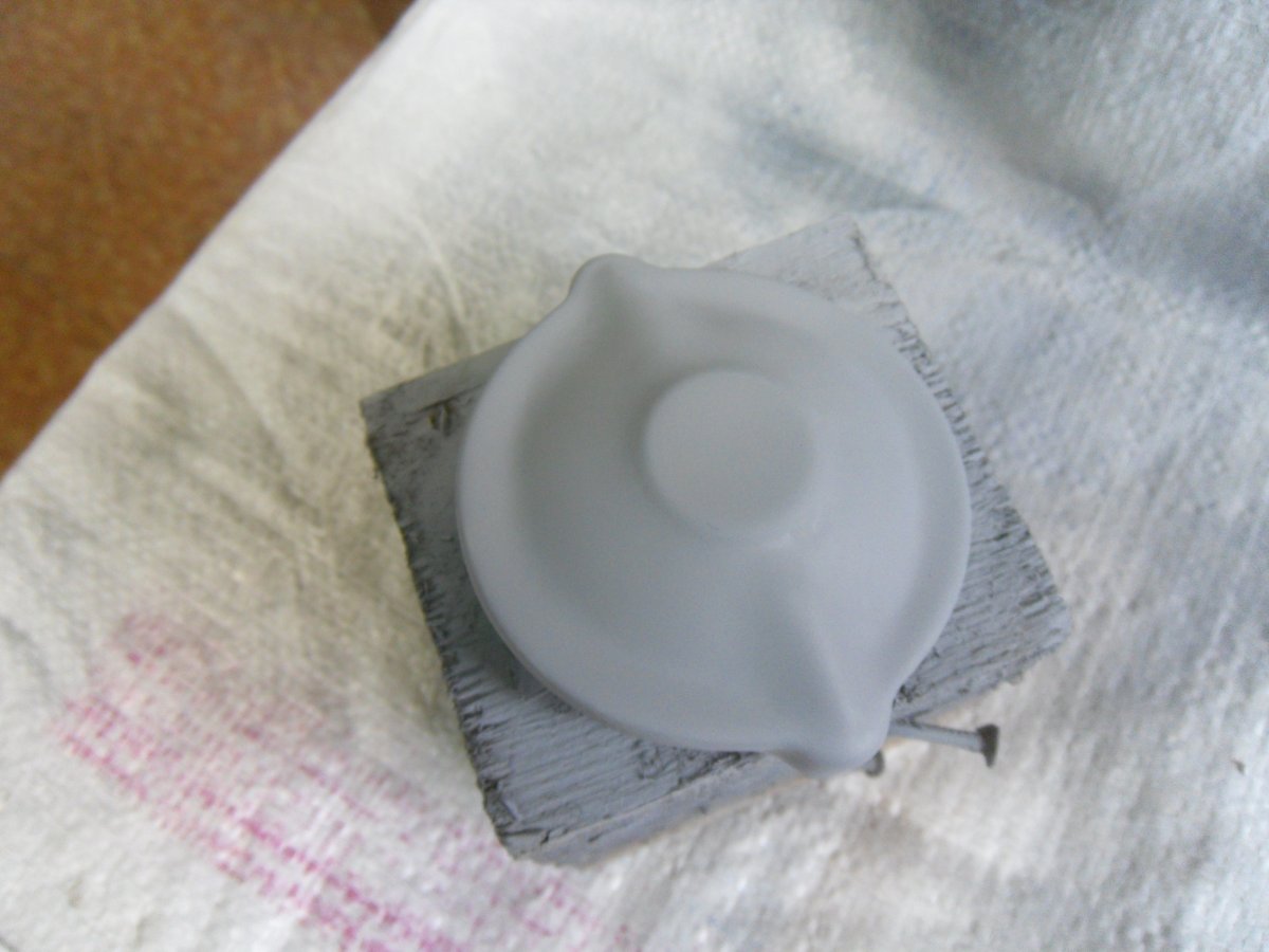

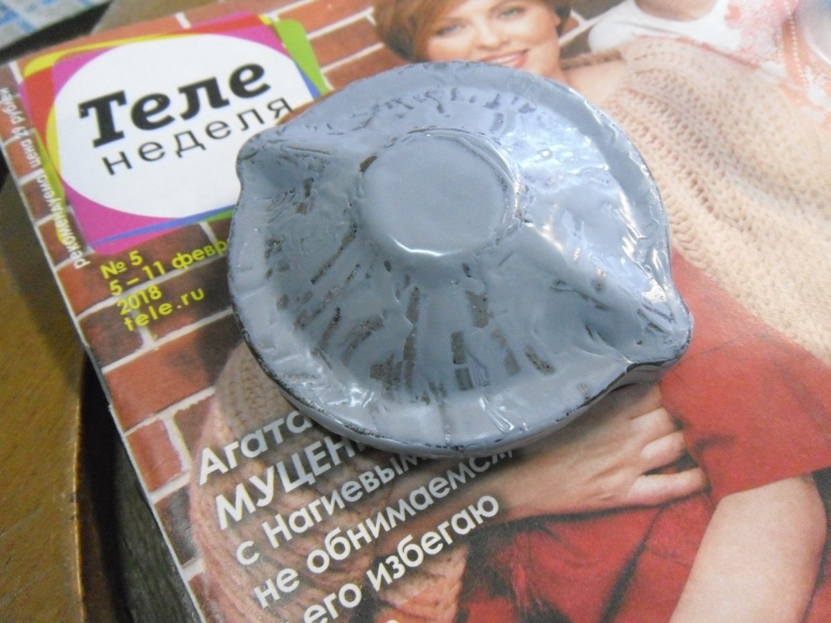

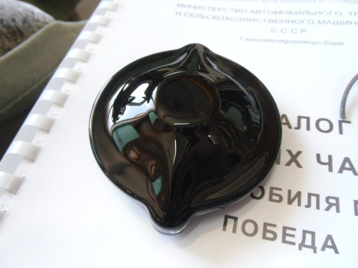

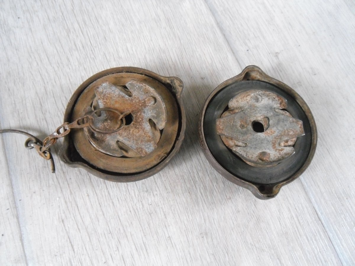

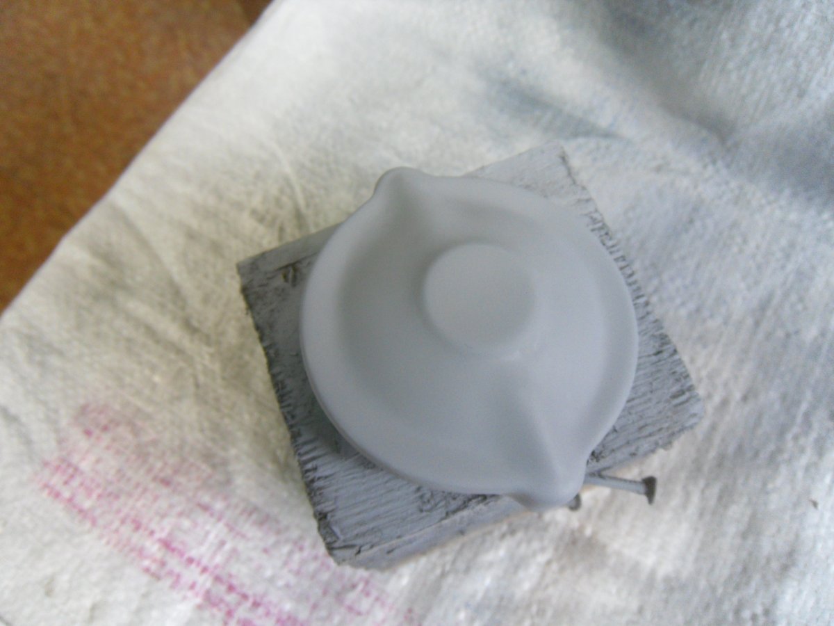

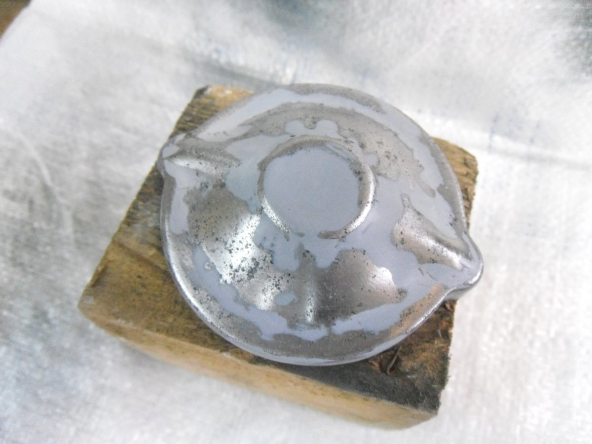

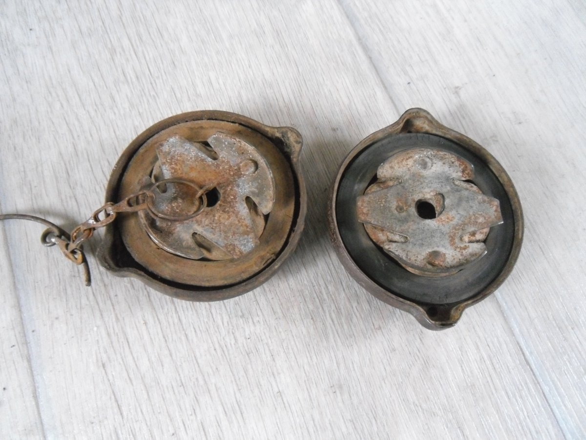

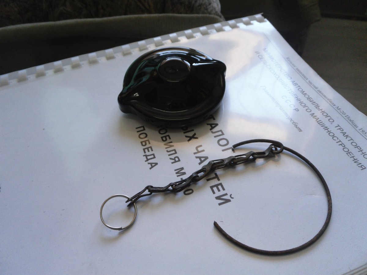

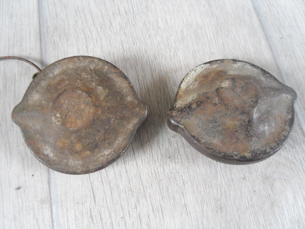

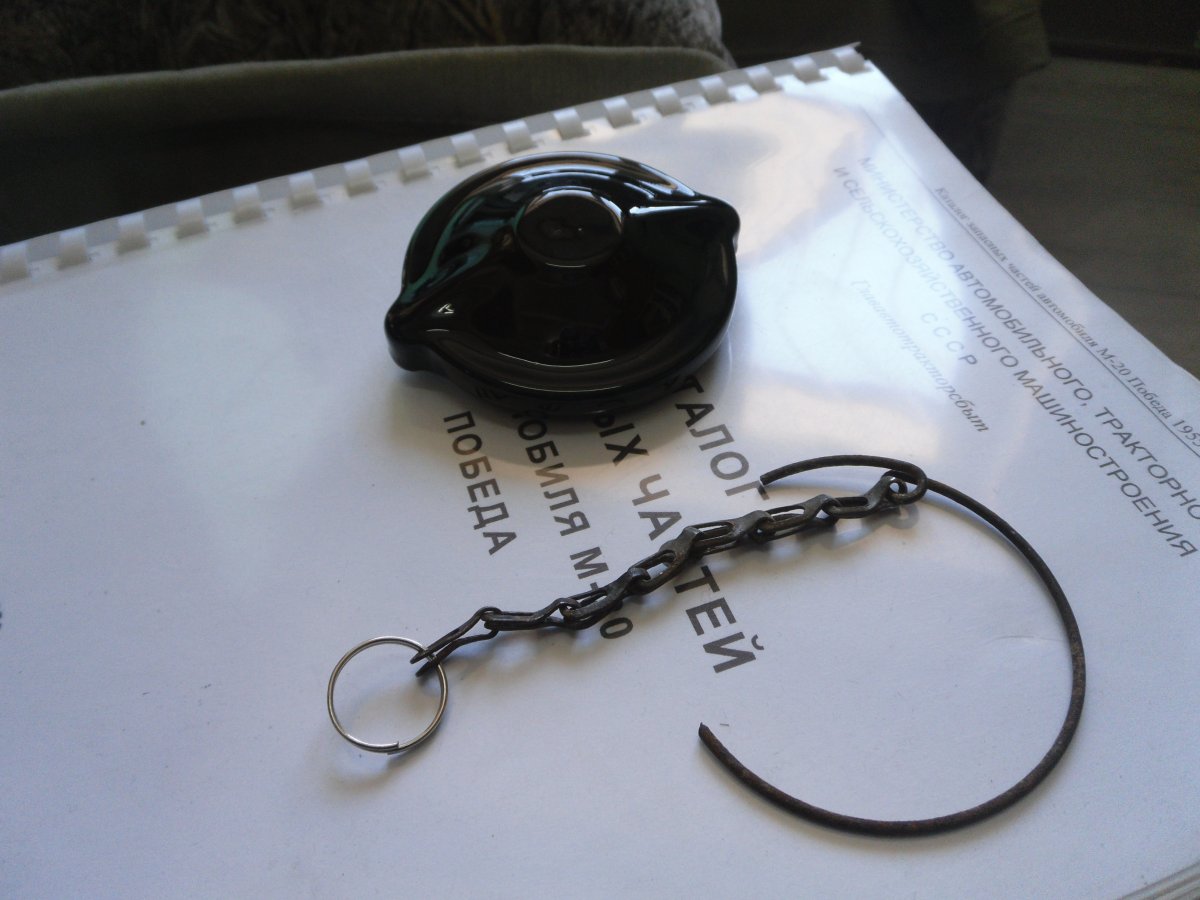

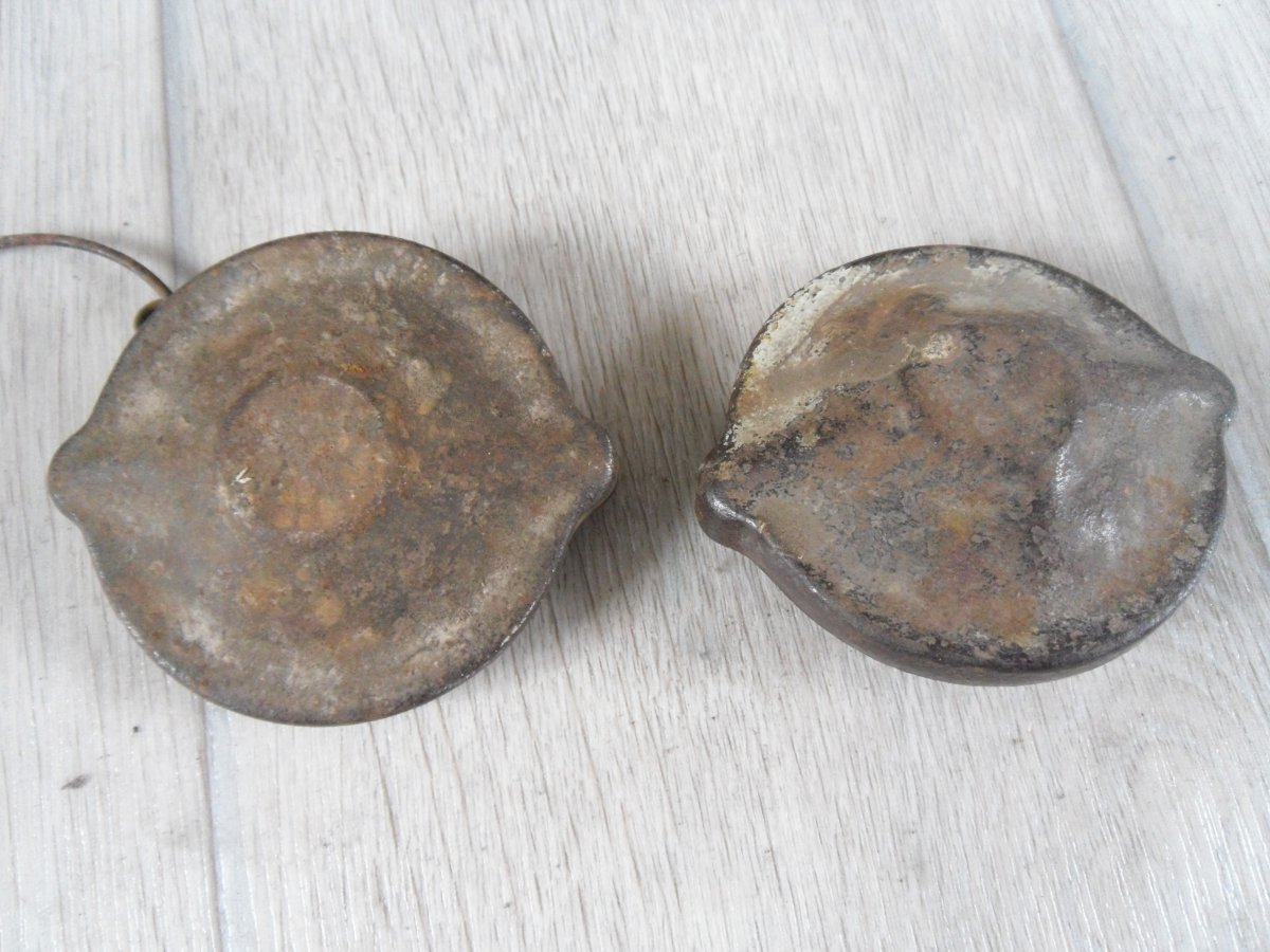

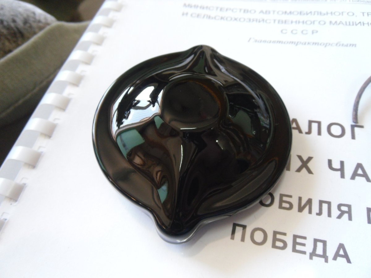

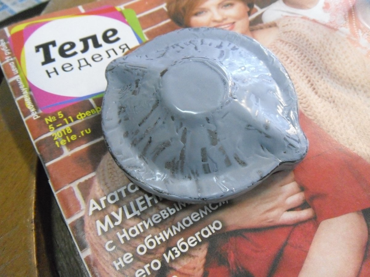

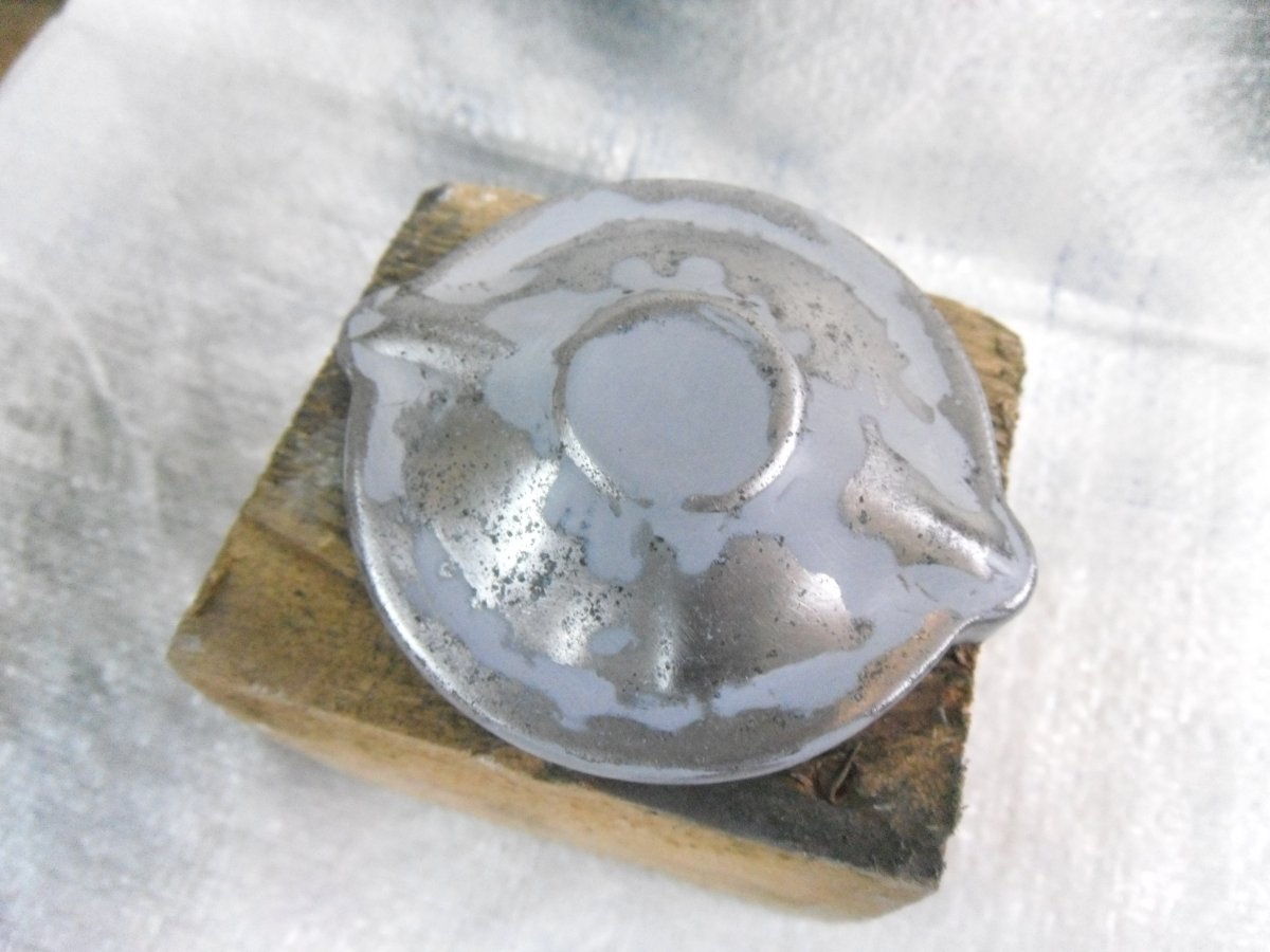

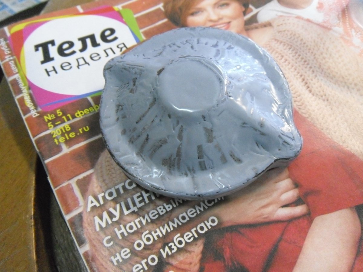

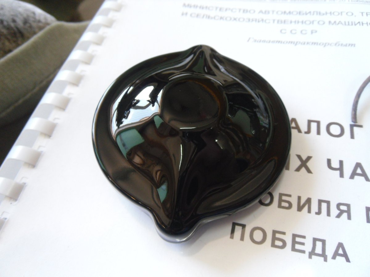

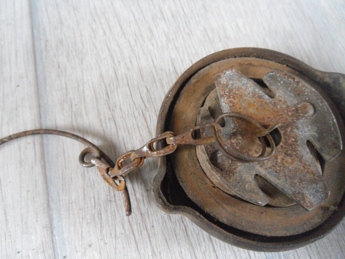

На неделе между делами занимался пробкой бензобака. Присланная "Димасиком" пробка оказалась на порядок лучше моей. Моя слишком замята, хотя и не такая ржавая, как присланная. Пробку свою отправил в "топку". Пробку от "Димасика" зашкурил, протравил "цинкарём". Потом шпатлевал грунтовкой "Викой", далее шкурил и грунтовал. Отдал красить соседу, он как раз какую-то старую иномарку в чёрный цвет обливал. Цепочку сделал по совету "Победовода" из 7 звеньев. 4 звена "Димасика" и 3 звена моих. Как раз на полноценную цепочку хватило.
Это конечно мелочи, занимаюсь бензобаком - отдал другому соседу на починку ранее приобретённый бензобак из нержавейки. Жду результат.
4 233
5 884
Отлично получилось)
И сразу возник вопрос - прямоугольное отверстие крыла и горловина с крышкой, а пространство вокруг как то закрывается, типа мешок или как?
3 650
6 042
Отлично получилось)
Ага, как на современных - пластмассой :)

4 233
5 884
А зачем там пыльник? Лишний бензин на землю :)
Может и так, а крышку горловины на заправке на крыло закидывать по лкп или внутри бросать вдоль горла и потом вылавливать?
Чет у меня сомнения :oops:
