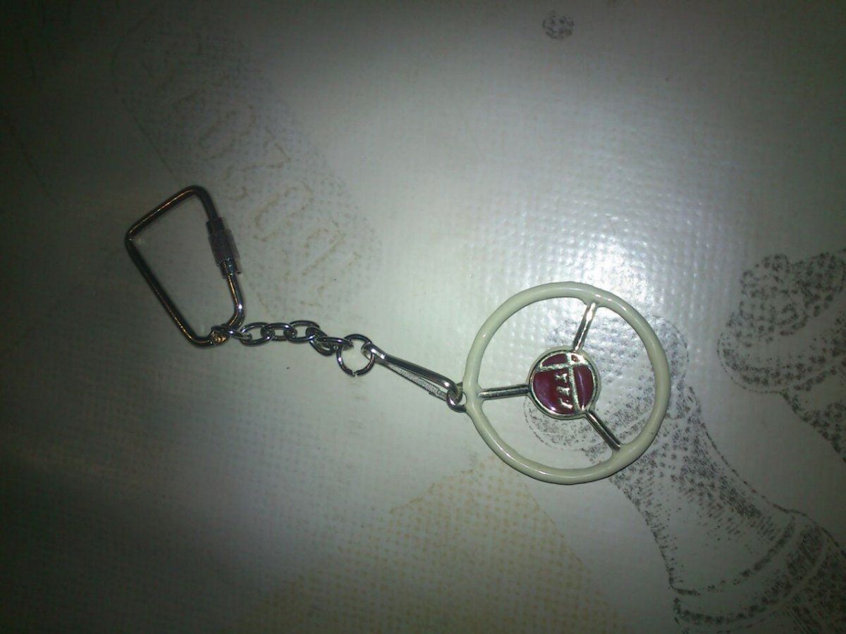

как то василий не сделал болтик ... странно ... у него обычно есть всё (...

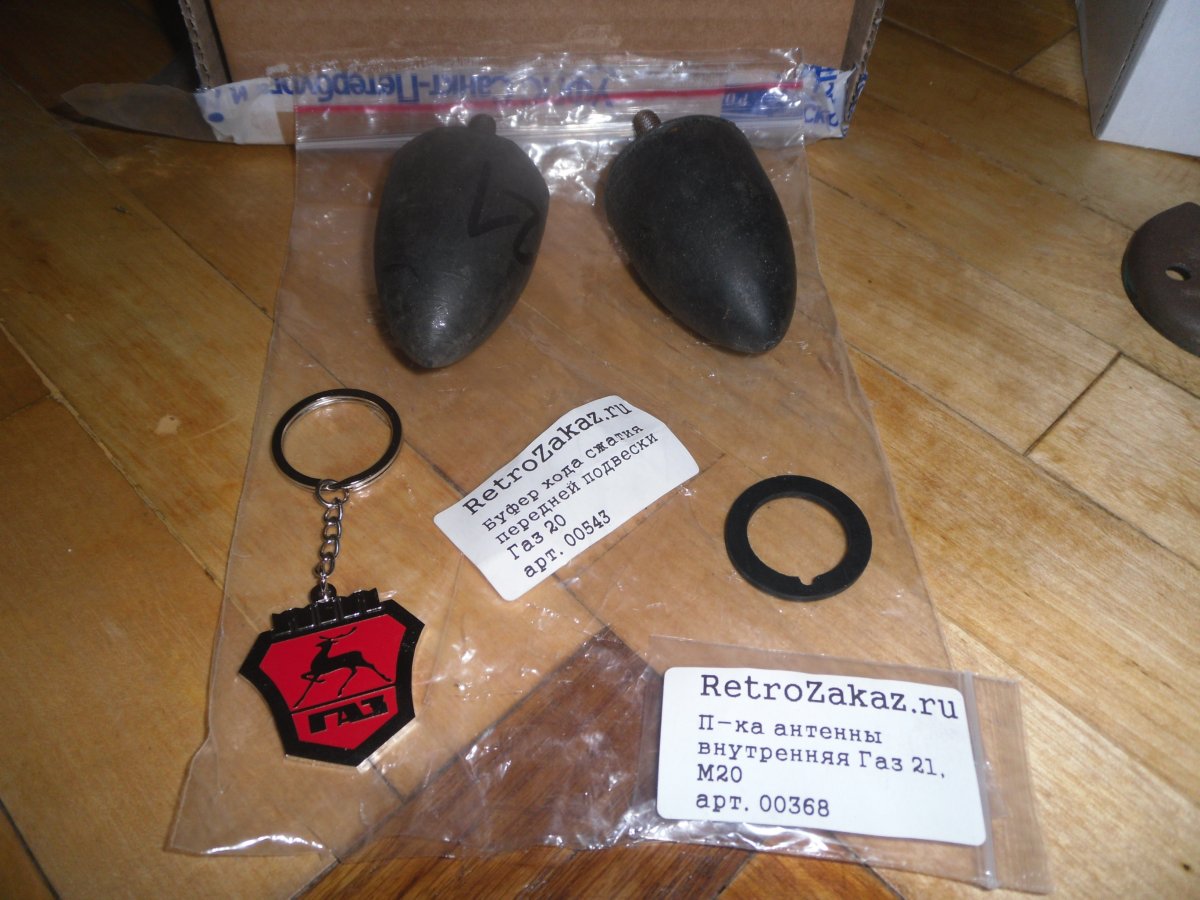

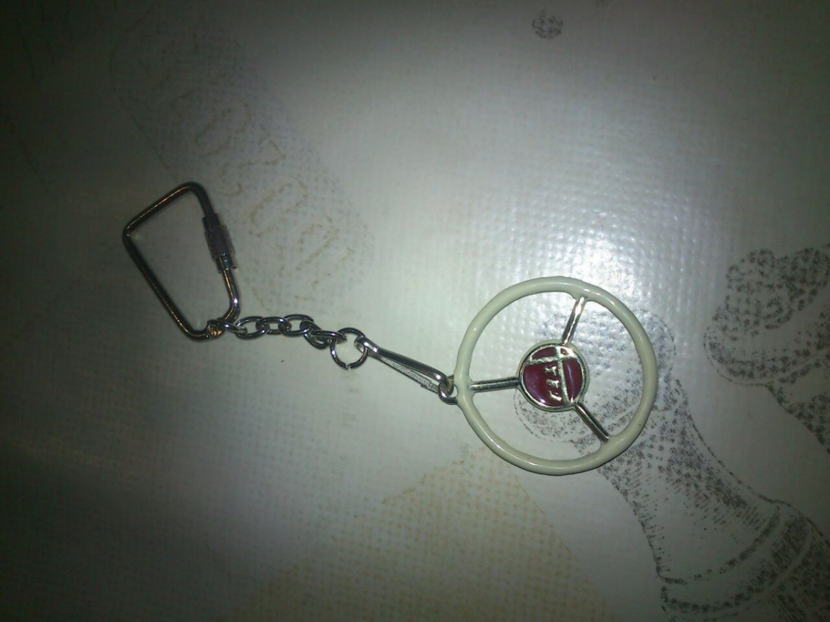

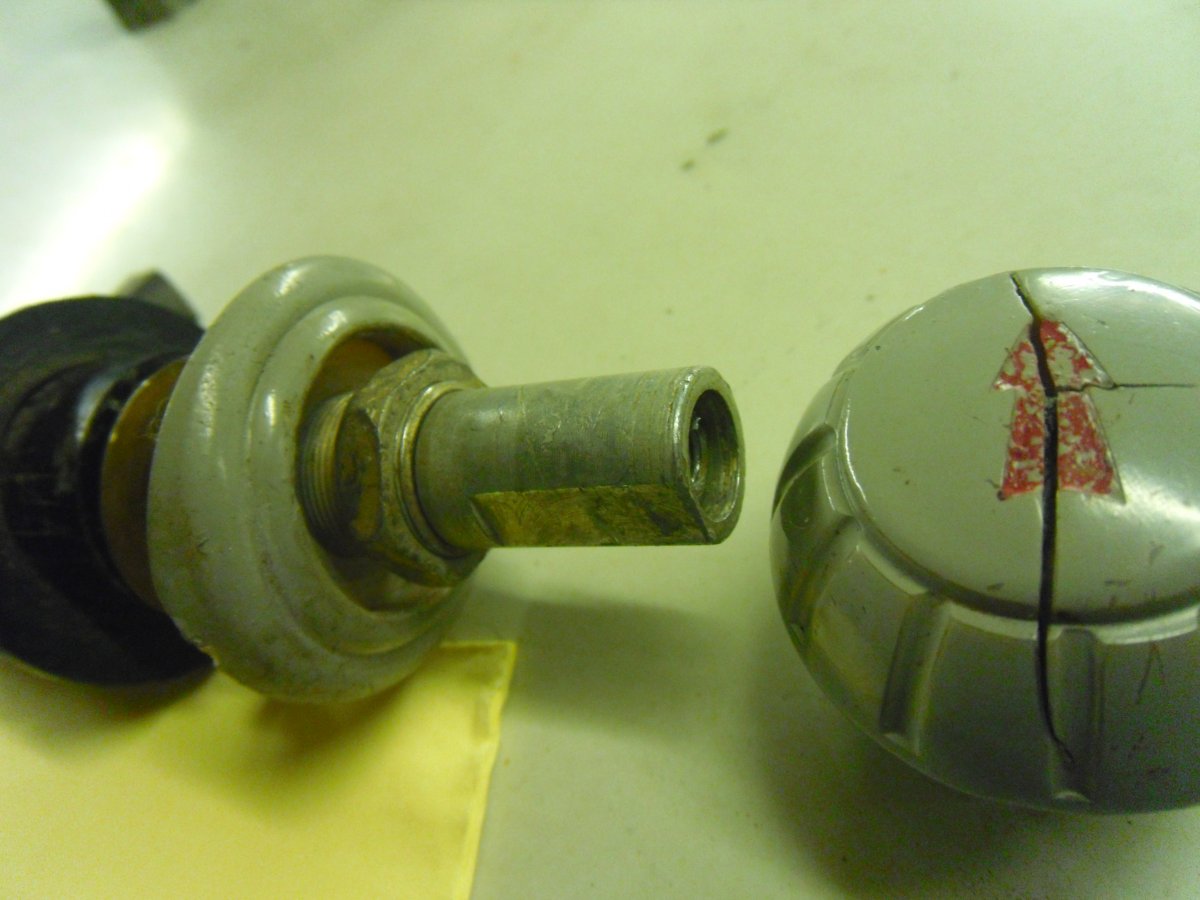

Болтик Василий сделал, но он не фиксирует до конца, соскальзывает ручка до отбортовки, без отверстия в основе антенны не обойтись было никак))), мой брелок не из ретродетали, а из фирмы ретрозаказ, вот фото заказа)))

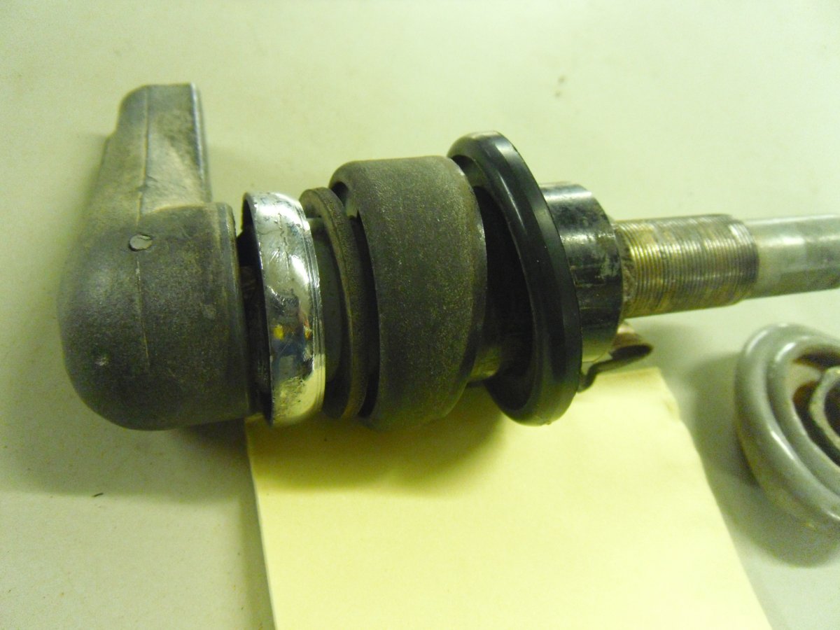

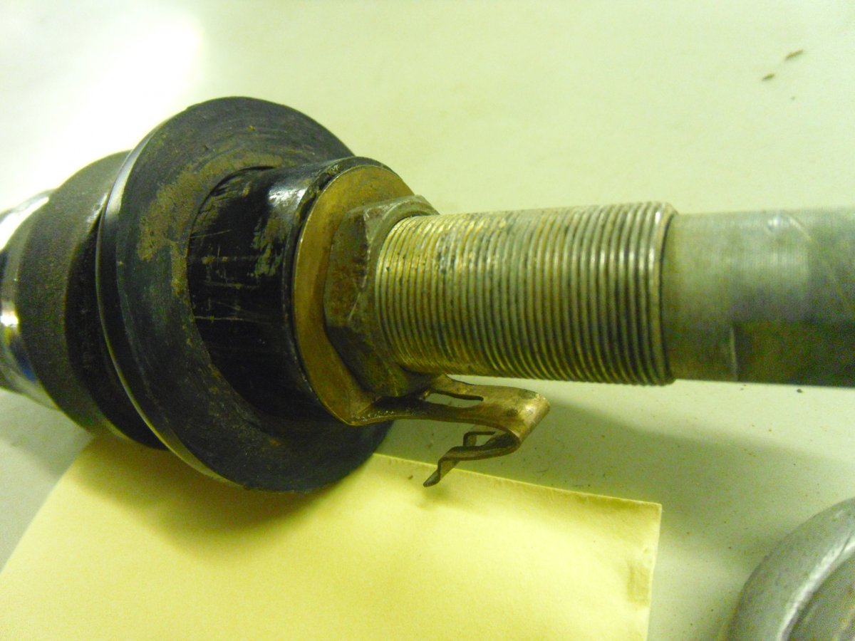

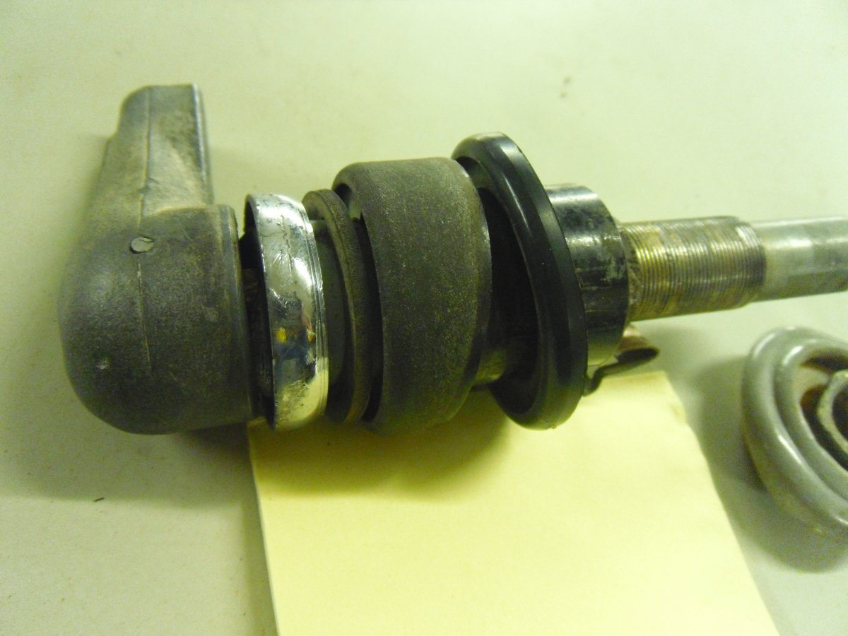

я вот всё смотрю ... и понять не могу ... так должны резинки под антенной стоять??....
есть схема сборки?
3 226
6 381
есть схема сборки?
Завтра сфоткаю по резинкам антенны, вторую антенну донор положил на всякий случай в заначку, с неё и сделаю фото..

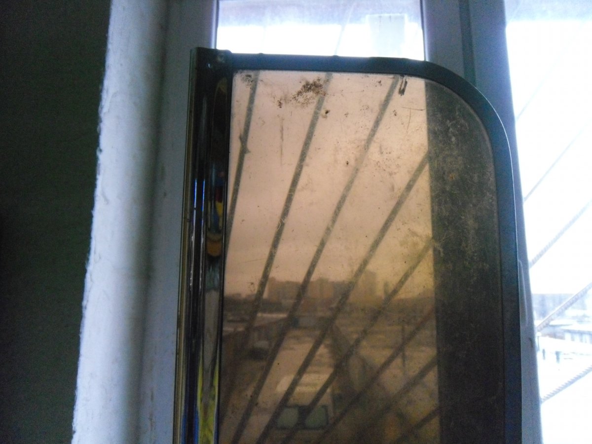

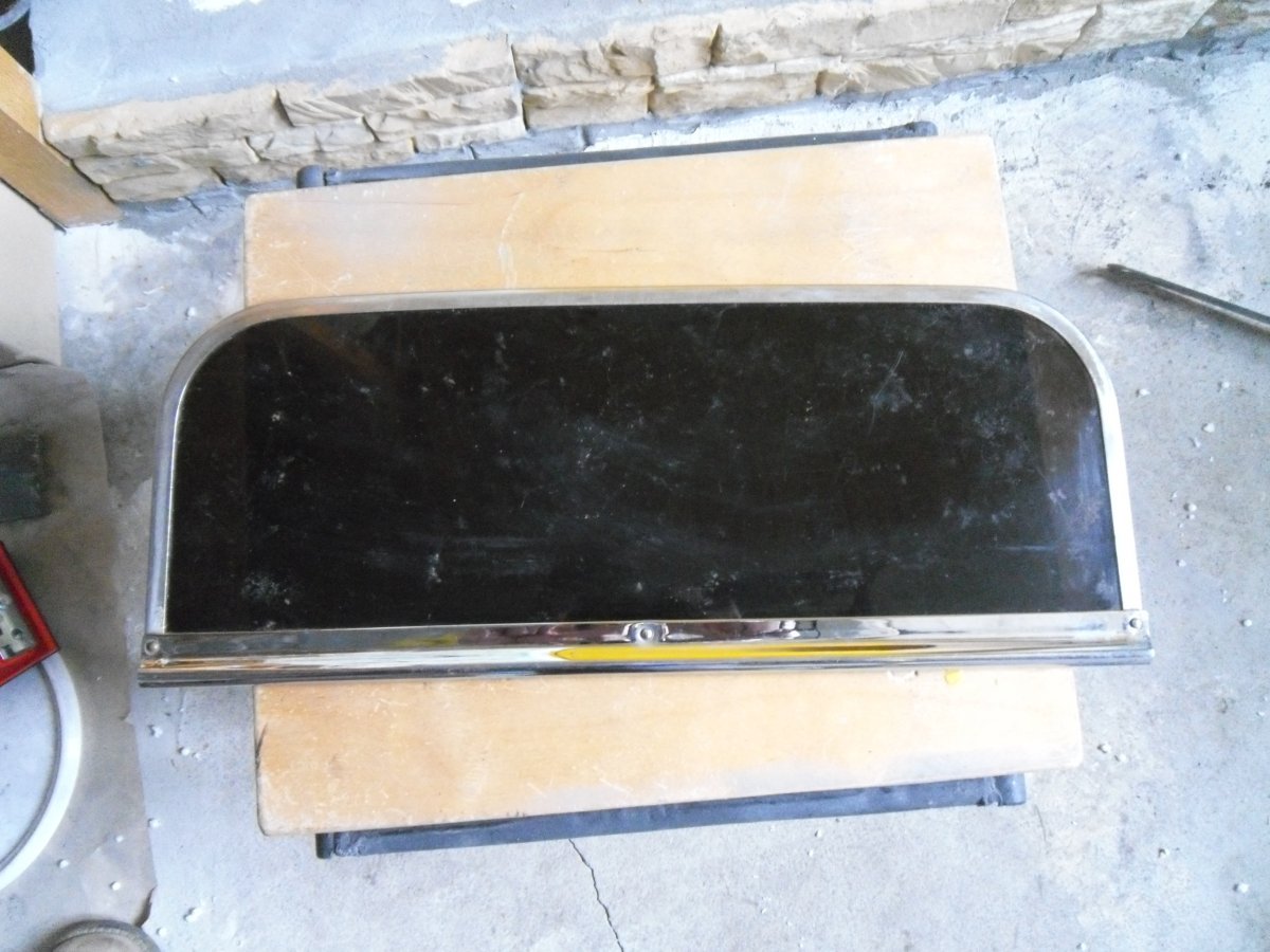

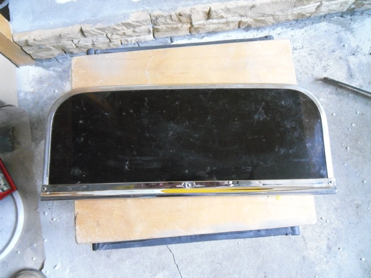

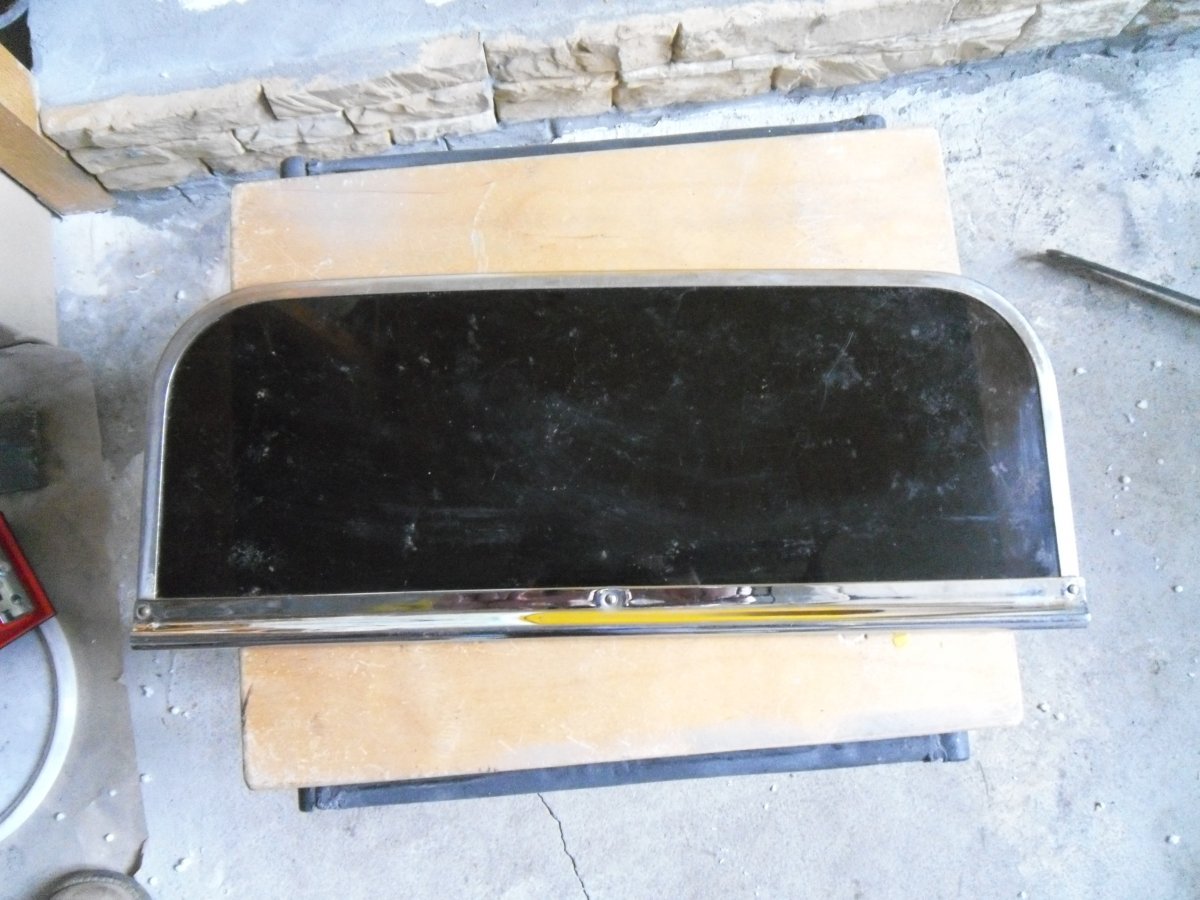

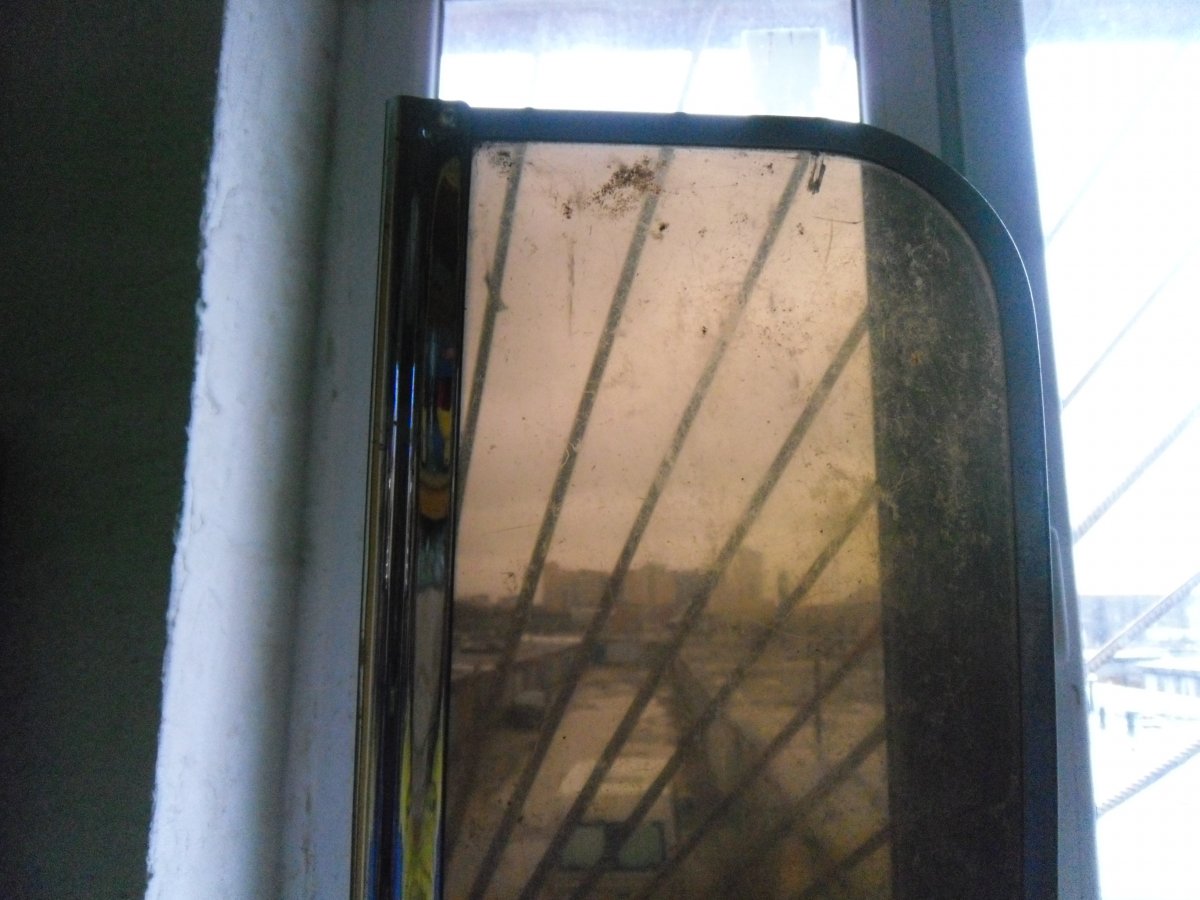

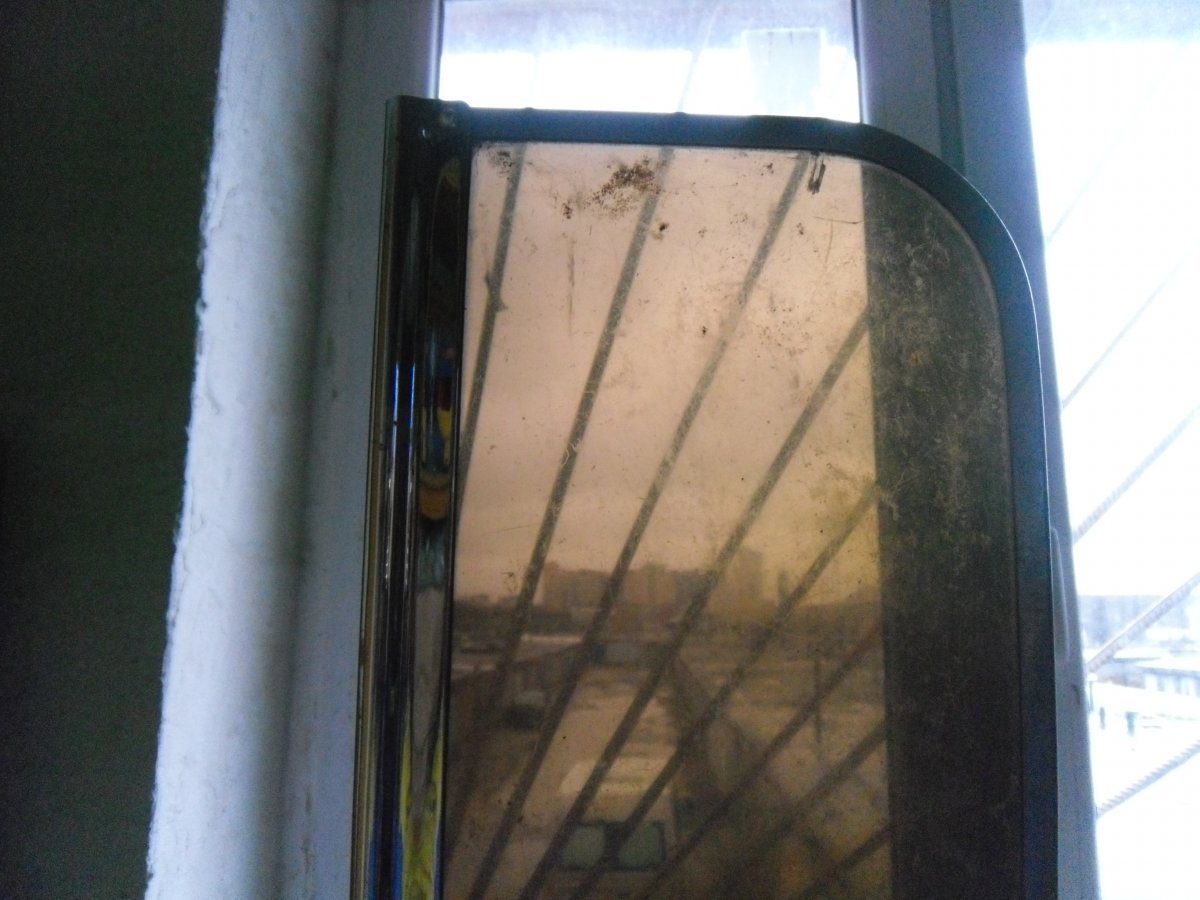

Приветствую всех! Немного перепало мне подарочков для машины. Сосед разбирал завалы в гараже, много выбрасывал, накопал там для меня козырёк. Не знаю от Победы или 21 волги, но с моими Победовскими он 1 в 1. Только цвет у моих какой-то тёмно-зеленоватый, а у этого цвет пластика к коричневатому тону ближе. Думаю может поменять его со своим пассажирским, там у меня он какой-то кривоватенький и пошарпанный весь. Не знаю только как с пластиком быть, переустановить из-за цвета его придётся, наверно заклёпки высверлить то можно осторожно, но сложно потом установить новые заклёпки. Может кто чего мне и подскажет.
5 384
3 691
Я бы не трогал. Заклепки хромированные. Поставь как есть.
3 226
6 381
5 384
3 691
Это не страшно. Найдете со временем. Главное пластик целый. У меня лежат рамки новые с остатками солидола (консерва),пластик коричневый весь осыпался ((

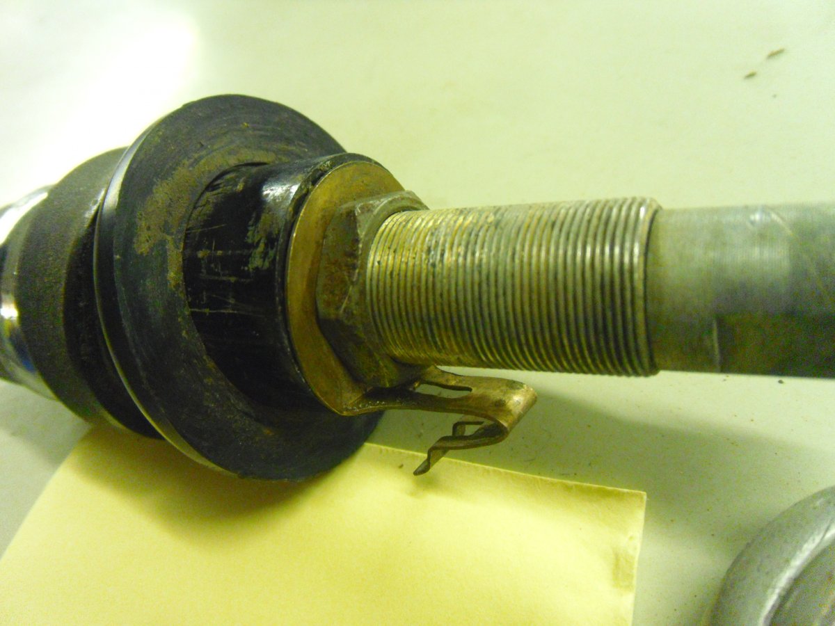

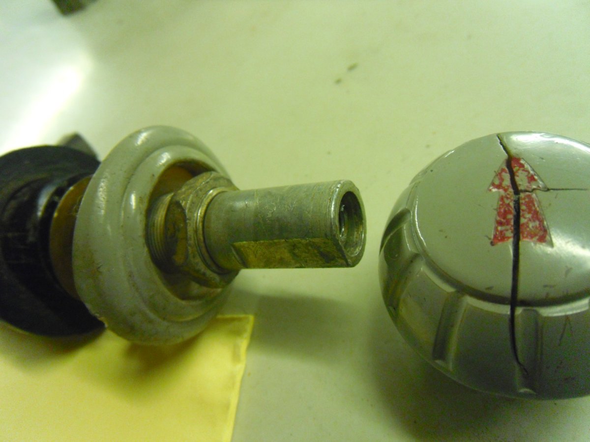

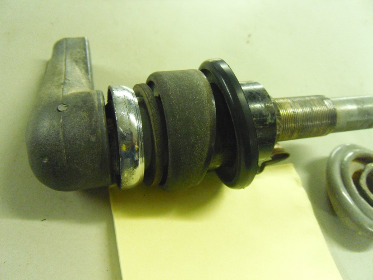

Наконец-то попал в гараж с фотиком. Фотографии сделал. По ним вроде понятно как резинки и гайки должны стоять.
От себя добавлю, что штатная шайба на пластиковой (салонной) части ручки, которую затягиваем гайкой из салона - узковата и хлипенька (на фото её нет, куда-то ускакала). Надо поставить пошире шайбу. Так она лучше прижмёт пластиковую основу антенны.

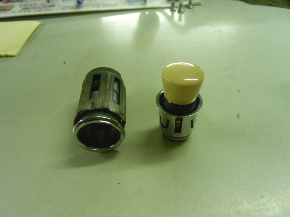

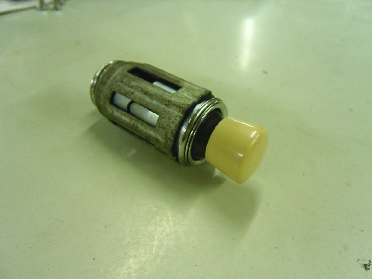

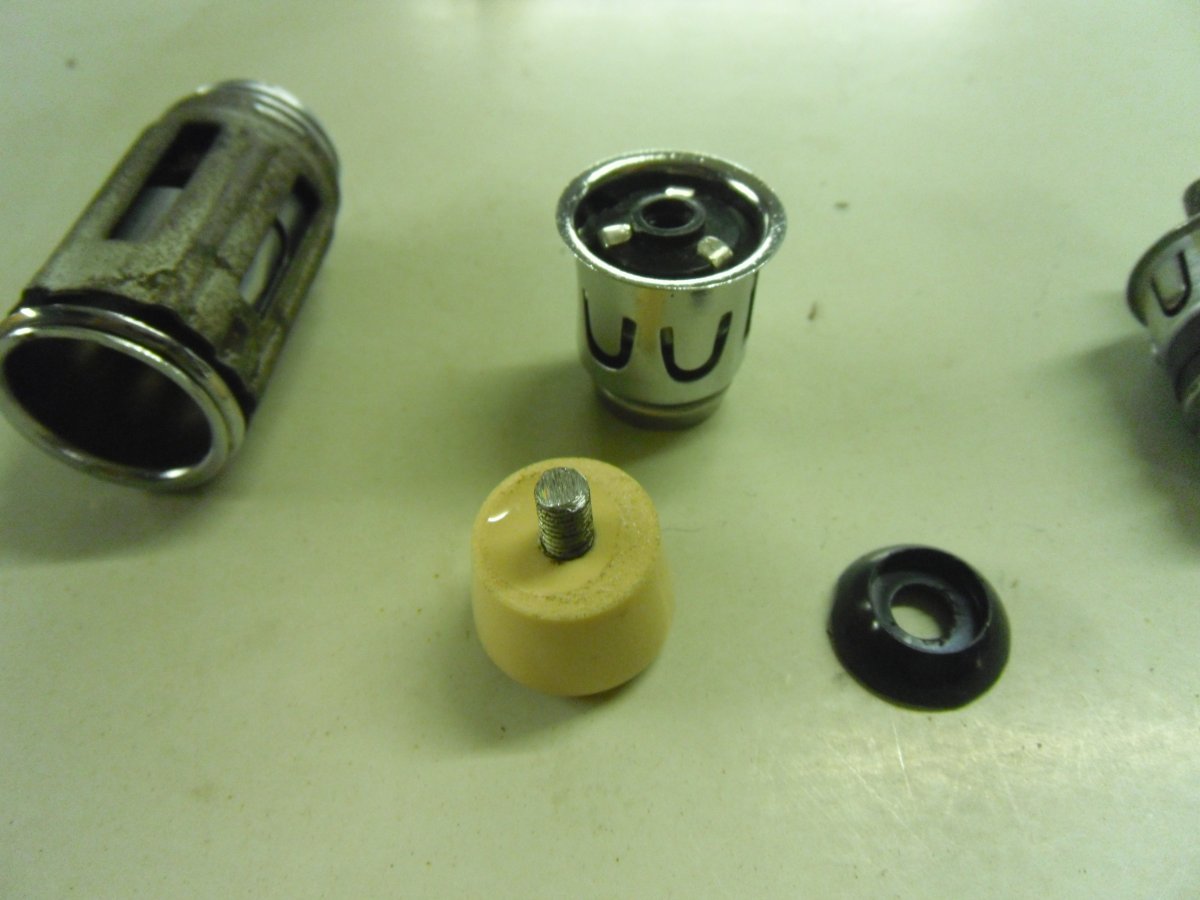

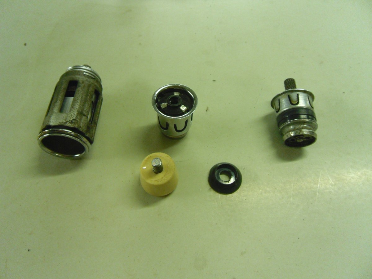

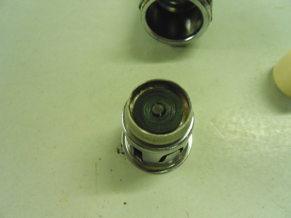

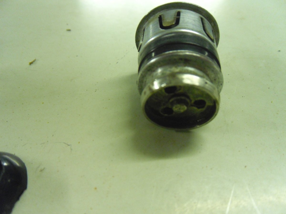

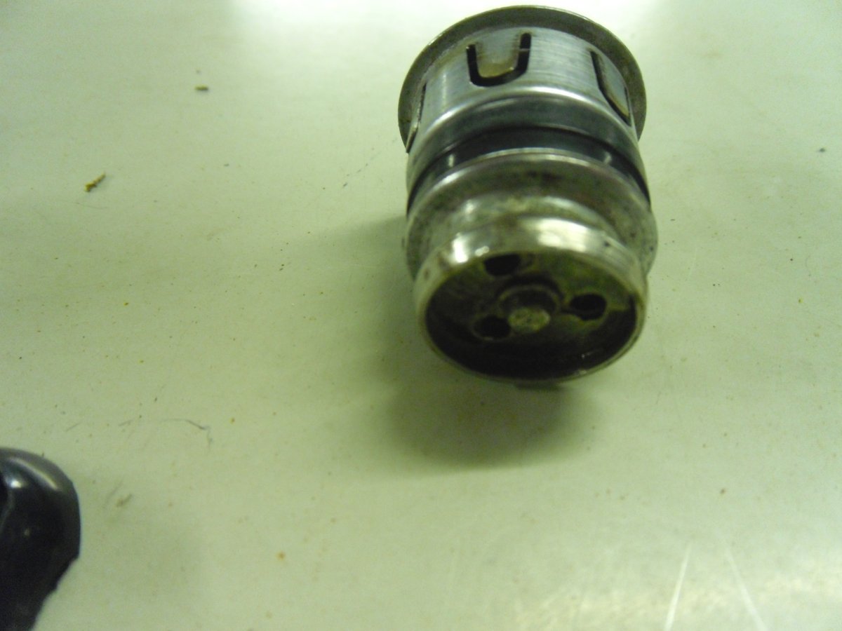

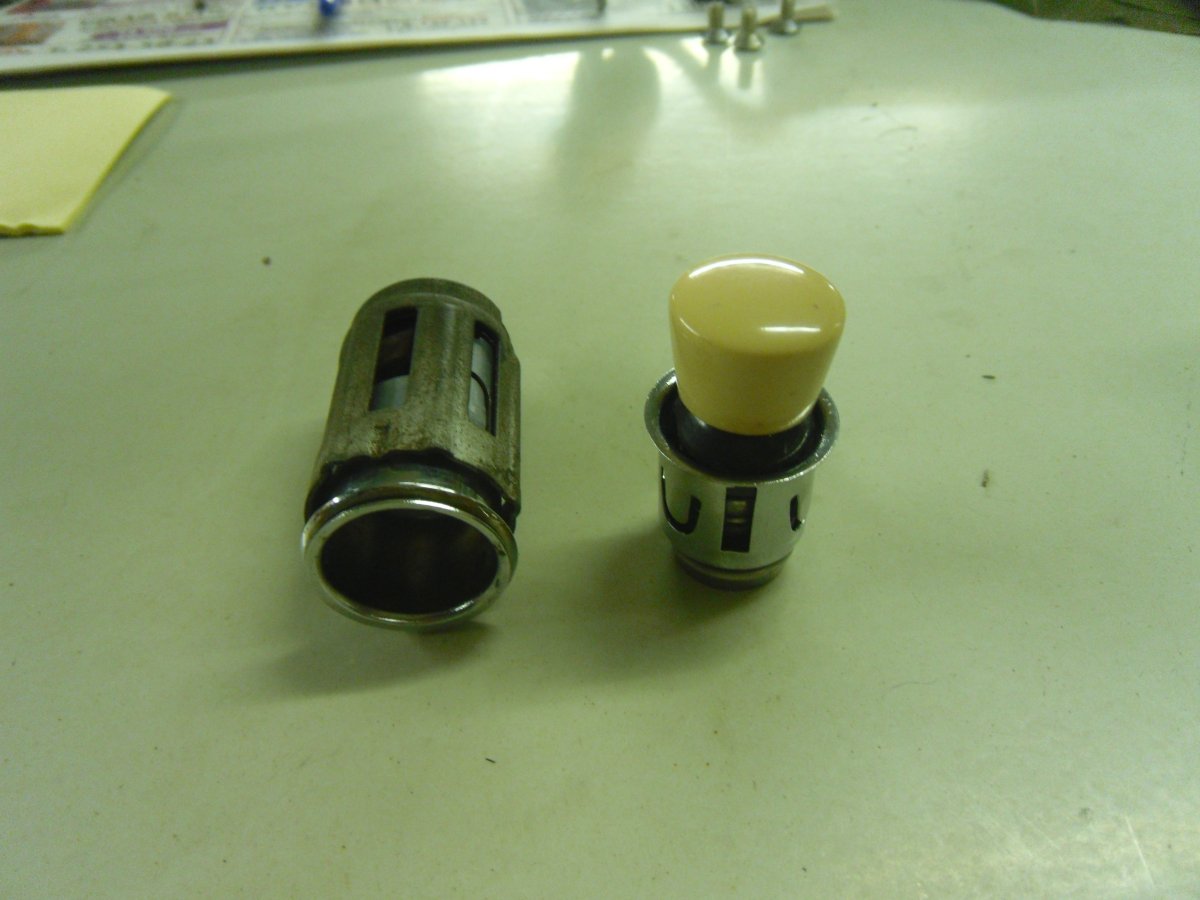

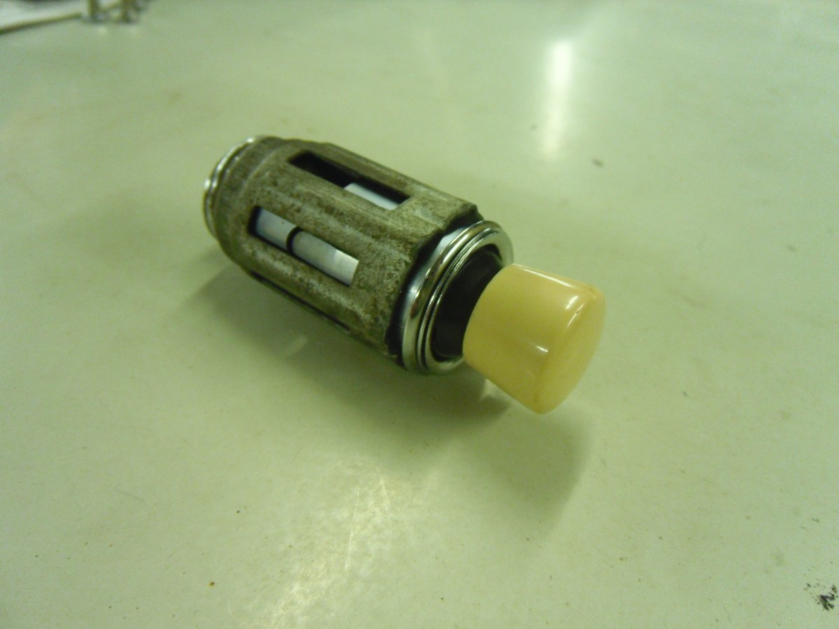

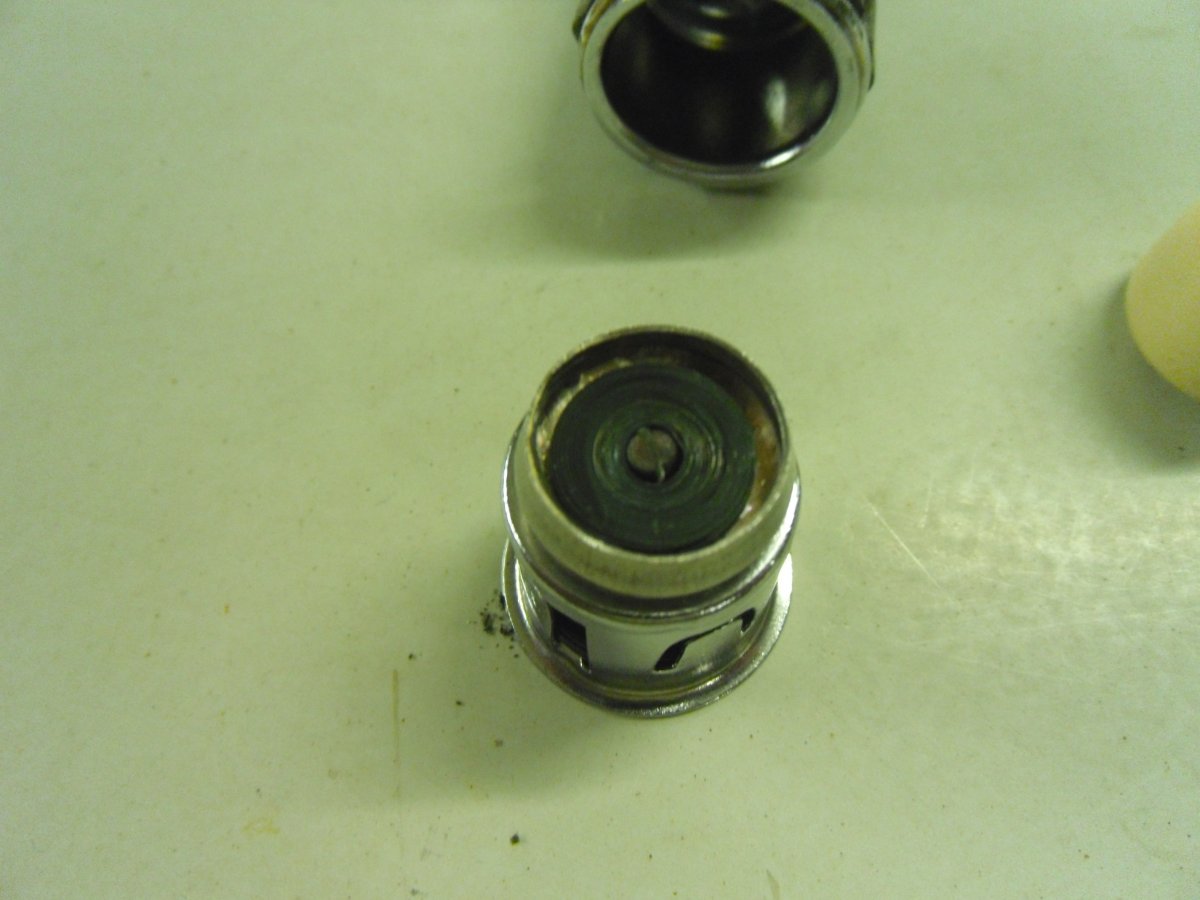

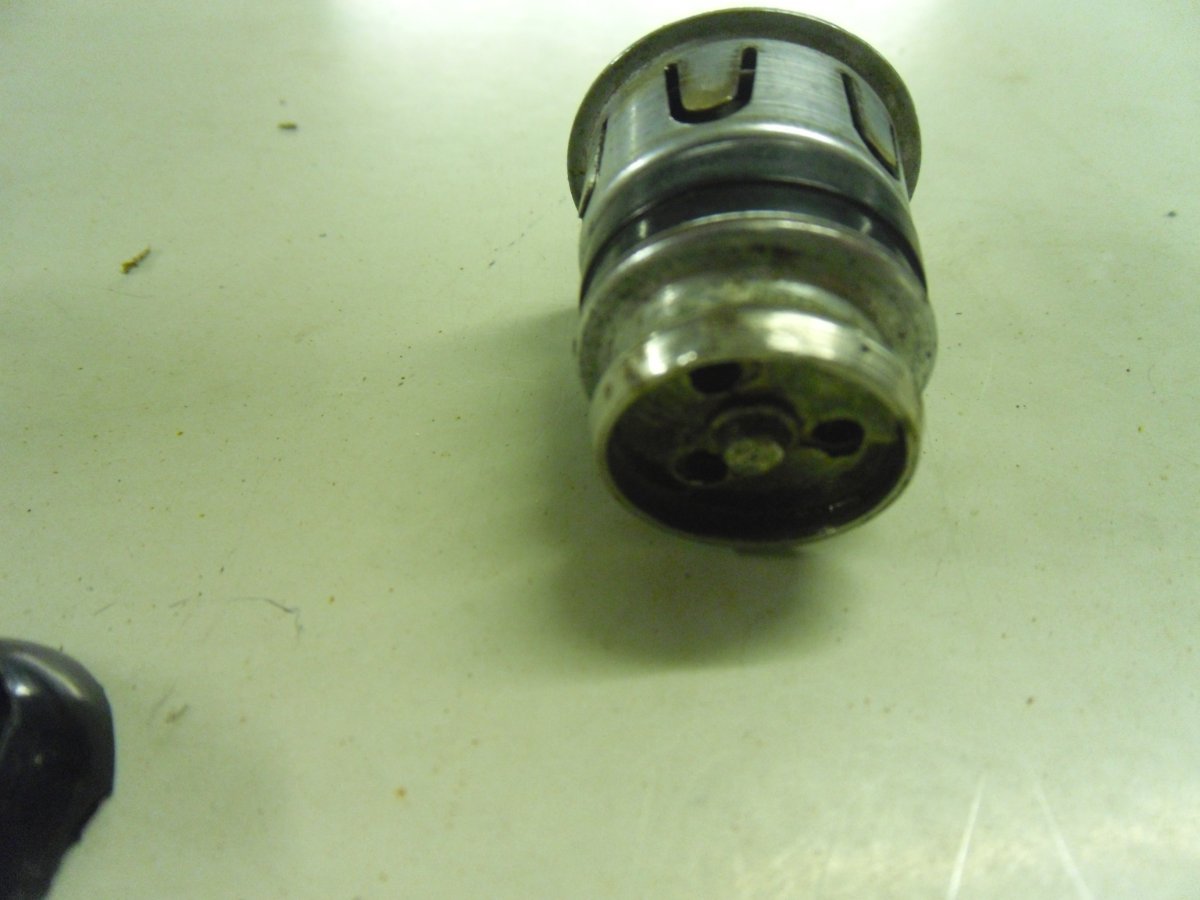

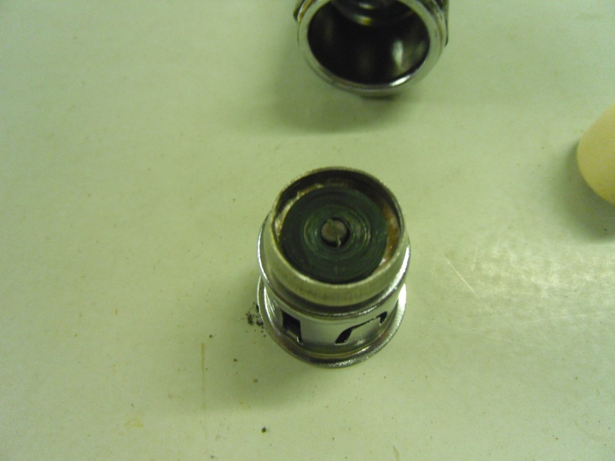

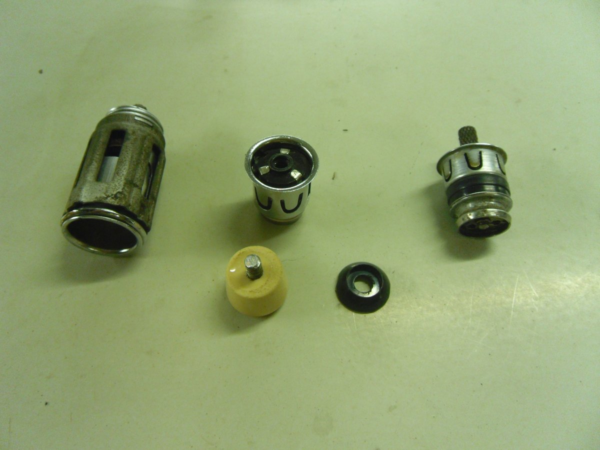

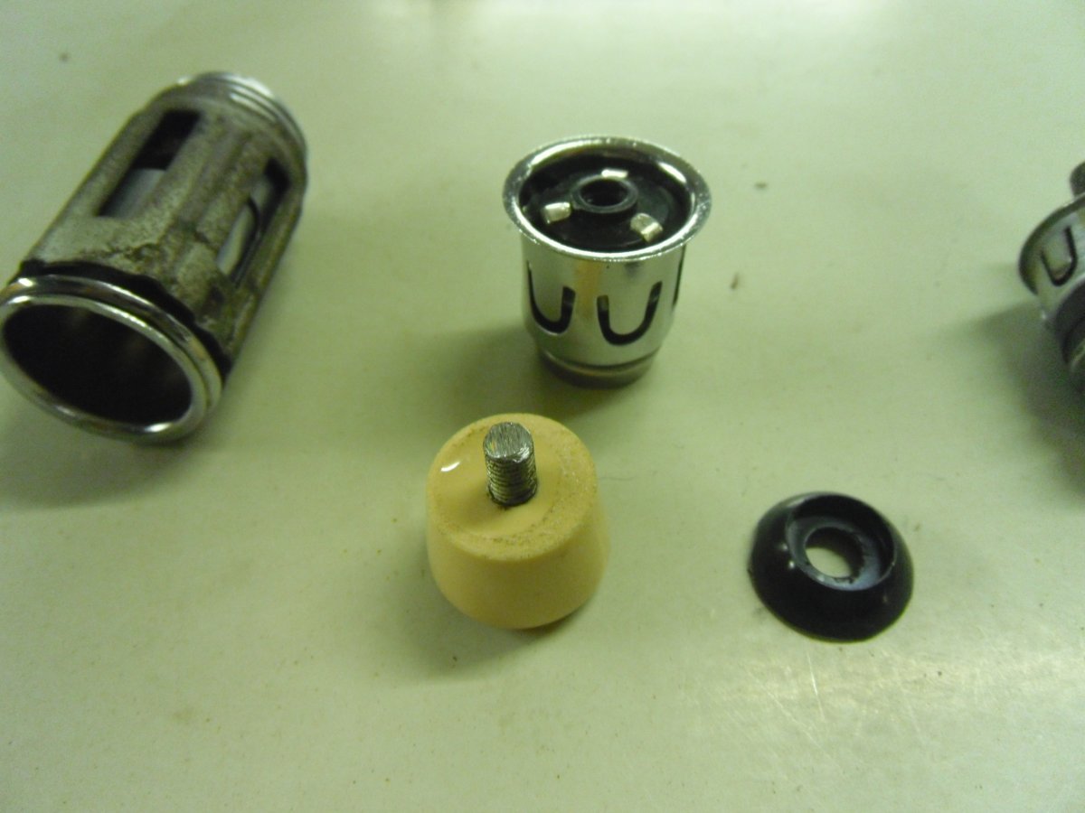

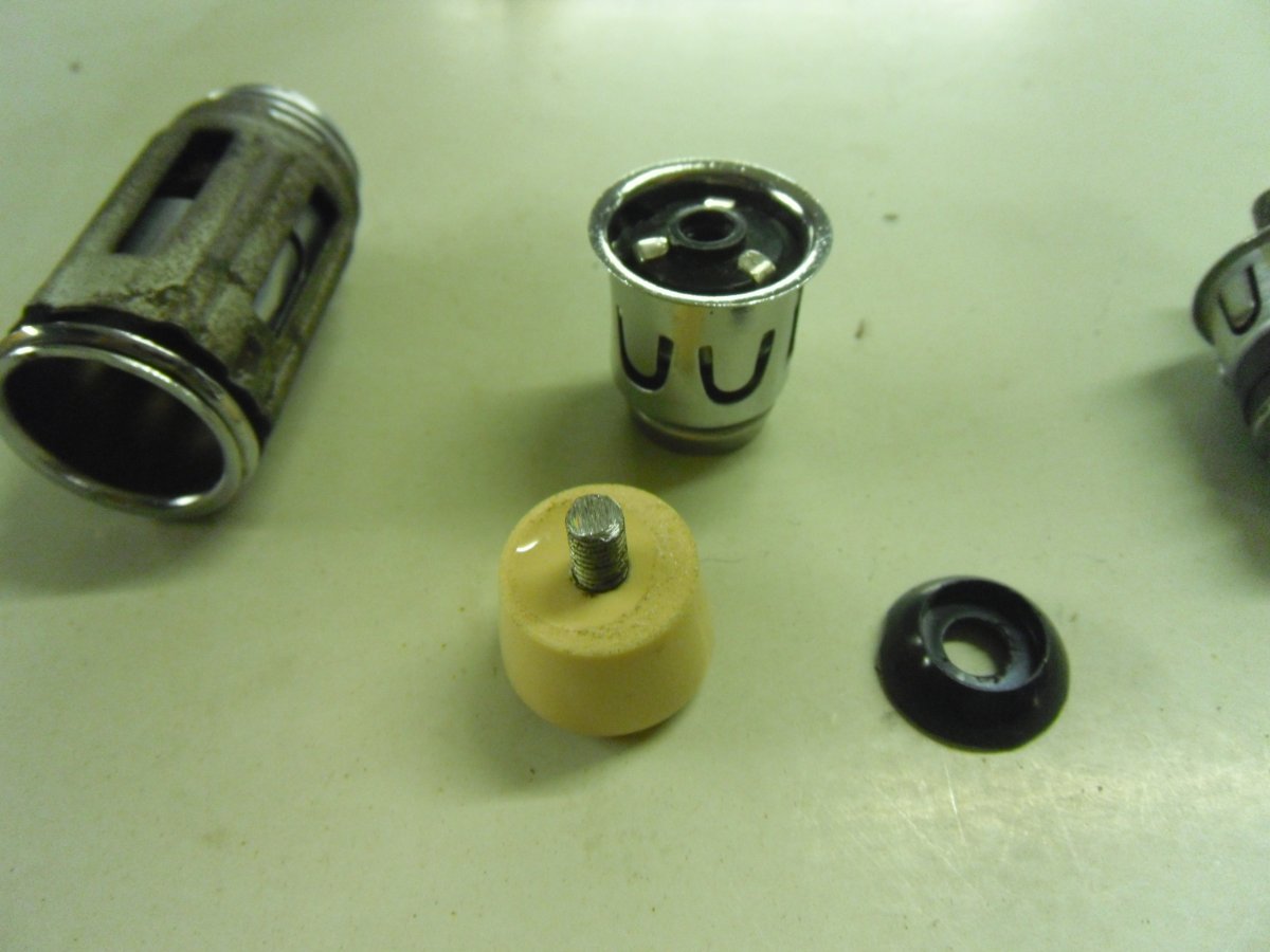

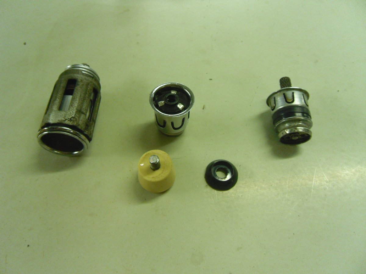

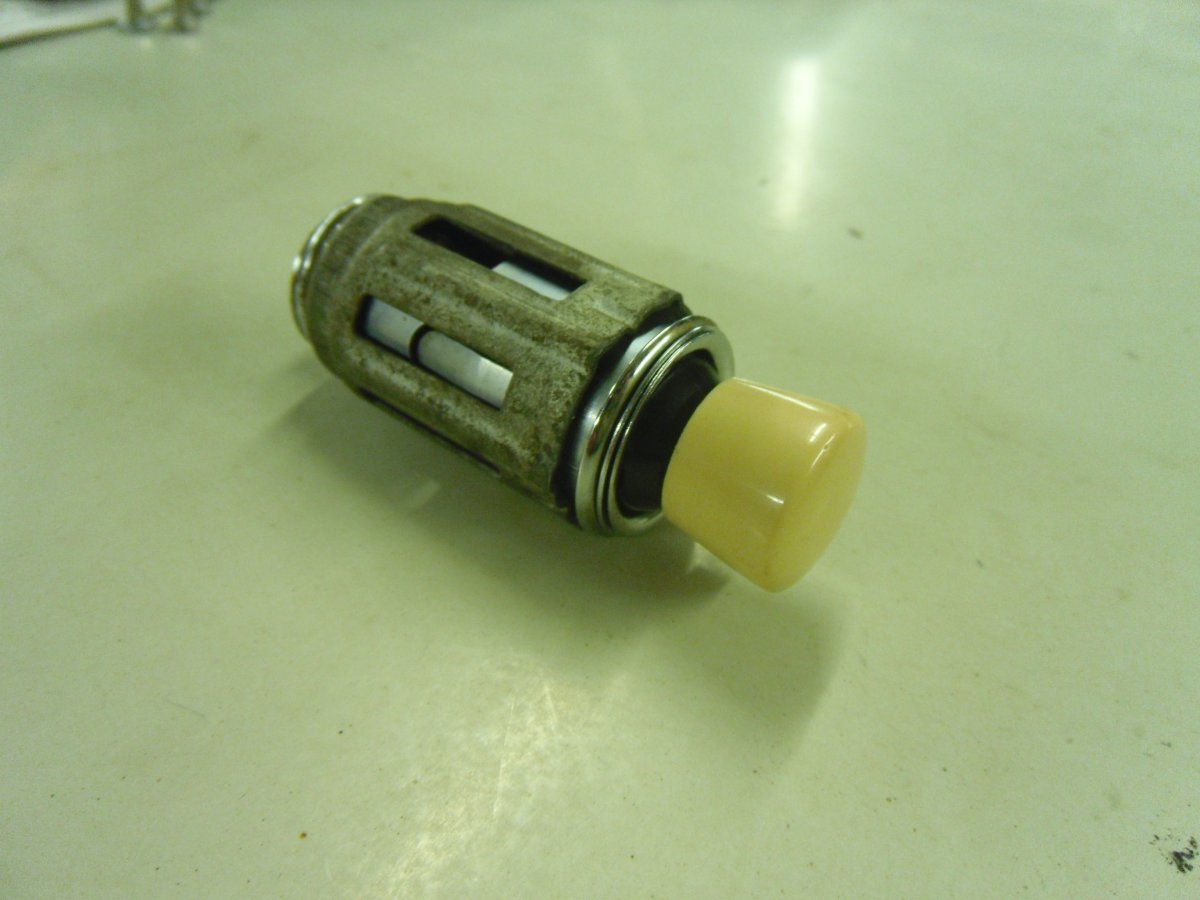

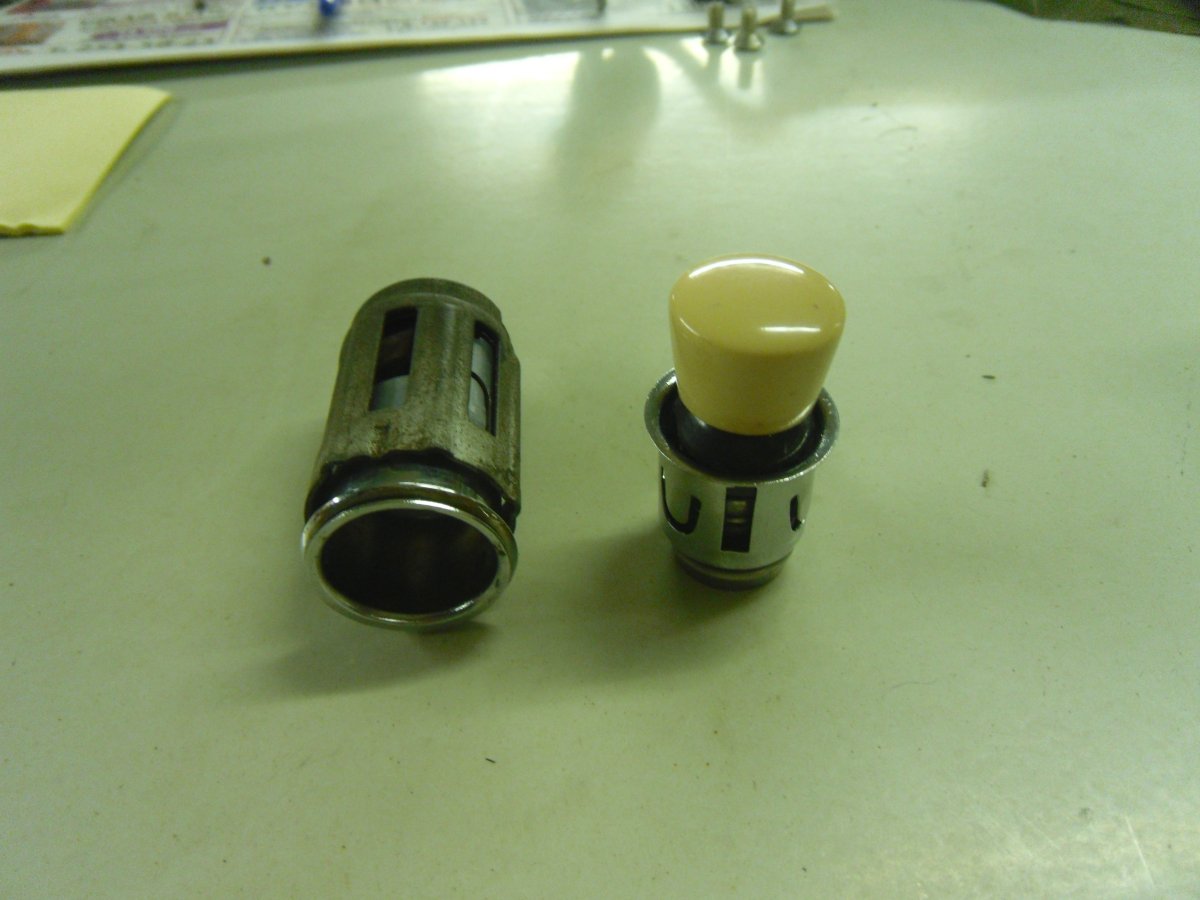

Думаю спираль проблема поменять . Вольфрам не варится и не плачется . Только обжимать . Оставь так пока . Потом со временем найдёшь родной и рабочий - поменяешь . Доступ там хороший. Менять удобно
Поскольку спираль на родной подвижной части прикуривателя сделать сложно - решил пойти другим путём. Из имеющейся в гараже части прикуривателя (не знаю от какой машины, подозреваю москвич 412 или 2140), которая подходила к основе Победовского прикуривателя соорудил такой экземпляр. В ручке резьба была нарезана, в пластиковой основе прикуривателя тоже. Ввернул болт в ручку, потом отрезал по длине сколько нужно и ввернул в пластиковую часть прикуривателя.
Вот и получился экземпляр - наполовину оригинал, наполовину новодел. Пока пусть лежит в заначке, может потом поставлю на торпедо вместо сделанного ранее полностью современного)))
