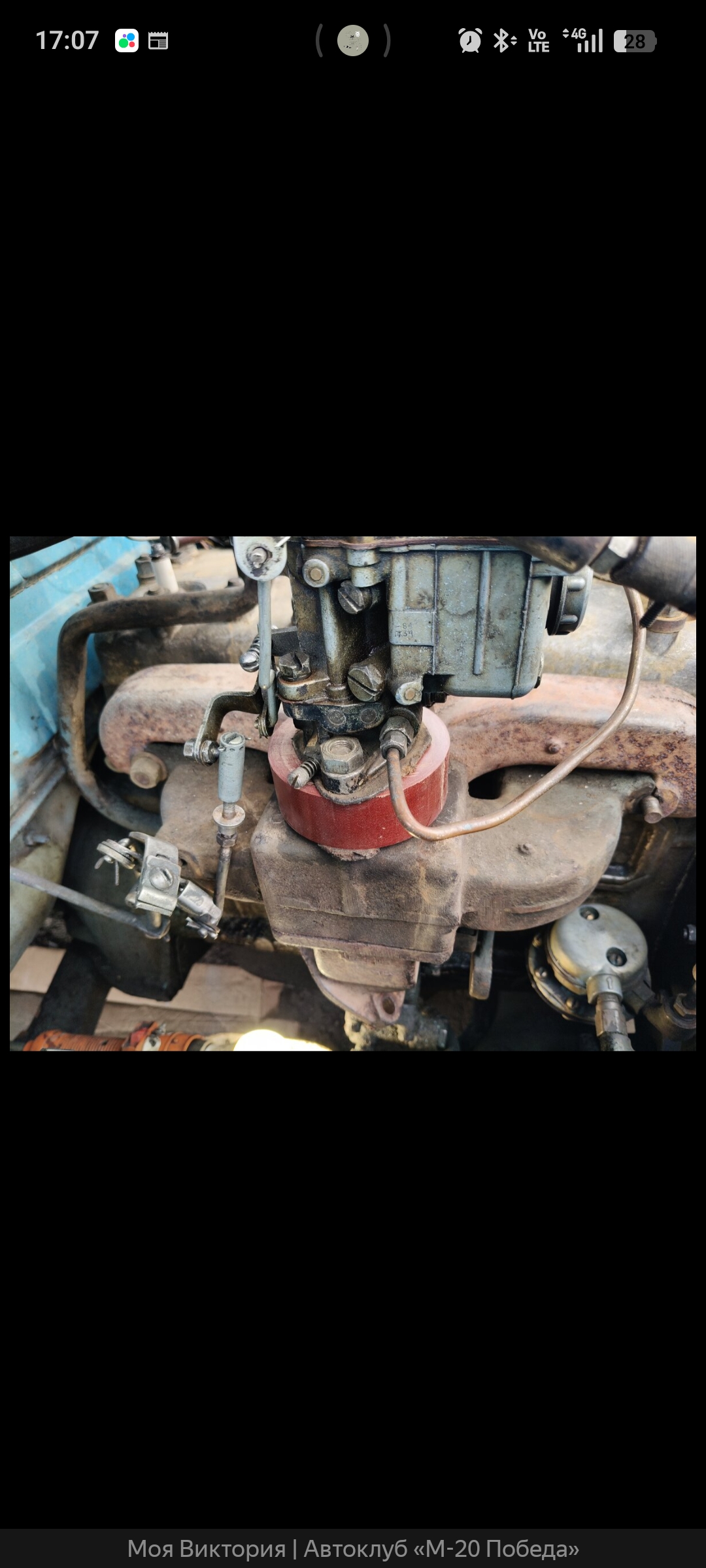

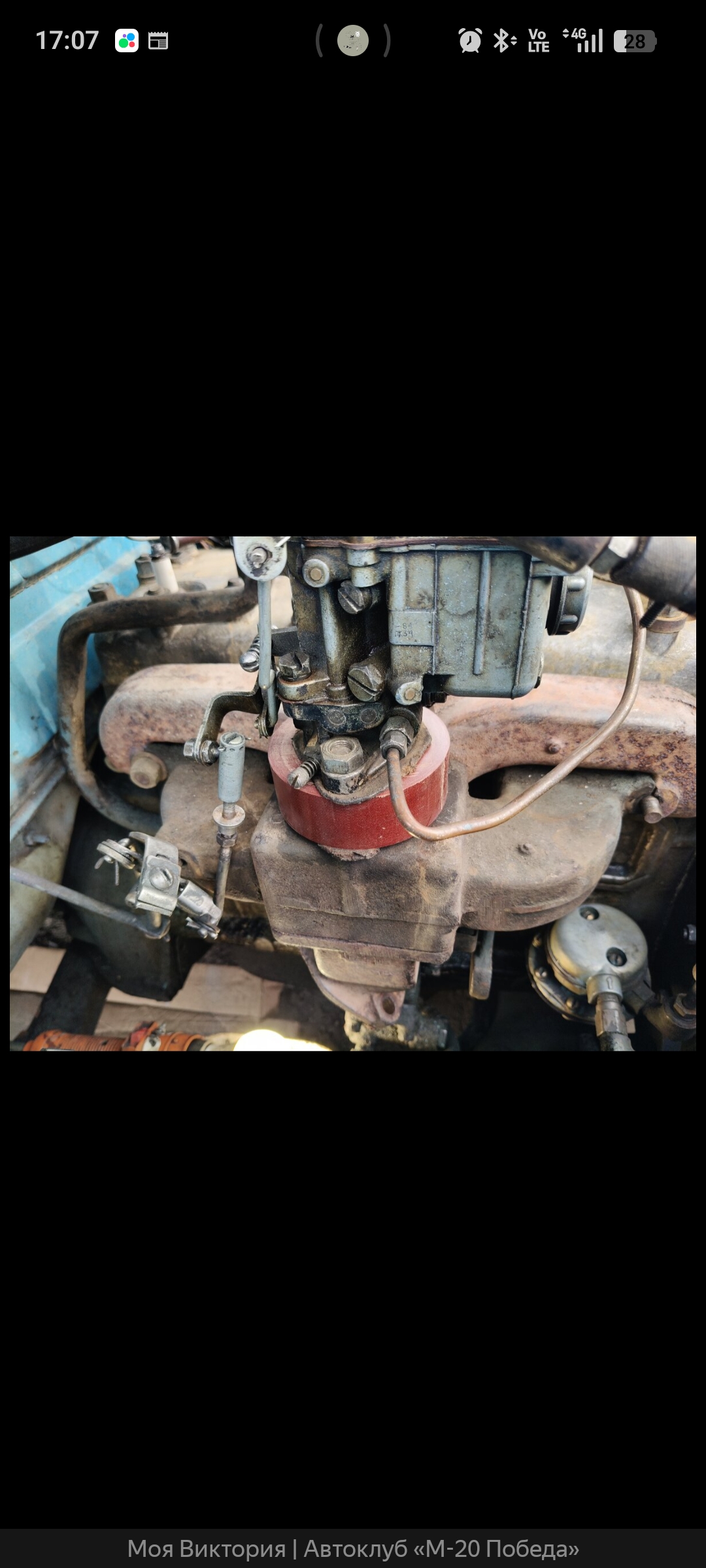

Я поставил текстолитовую проставку высотой 10 мм . На газ 69й. Карб 124 . Греться стал меньше , заводиться лучше . Пришлось удлинить шпильки .
Я сегодня проставку изготовил, но по причине шпилек не установил. Хочу взять длинные коллекторные и слегка подрезать в свой размер. Но решил сначала поинтересоваться практикой, а то вдруг все это ни к чему.

У меня толи 124тый, толи 126 не помню. Я поставил проставку из тектолита толщиной 30 мм, толще не позволяет капот. Плюсом ещё пара тепловых экрана, переделанных от иномарок. Карб стал греться намного меньше. Раньше постоянно кипел. Ездил на 9 мая в жару и один раз бенз подвыкипел. Завёлся потом еле еле педалью газа в пол и масланием стартера, благо аккум новый и мощный. Хотя диагност мне говорил, что в жару после заглушения нужно через пары минут завестись на пару секунд, чтоб подвыкипевший карб заново набрался бензина. После этого в жару ездил ещё и с долгими стоянками на светофорах, после заглушения на долгих стоянках через пару минут заводил на пару секунд машину и потом сколько бы она не стояла- заводилась без проблем.

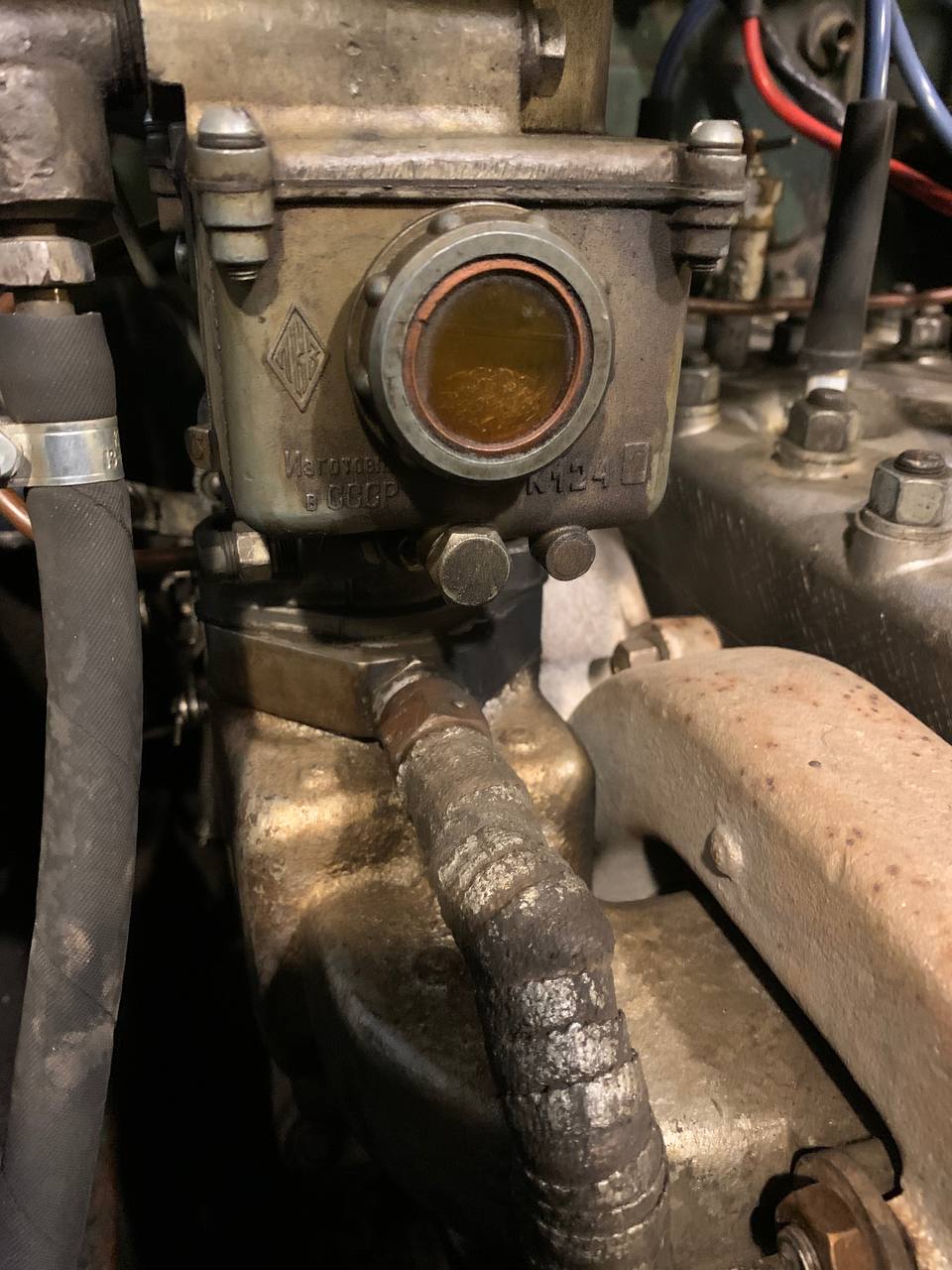

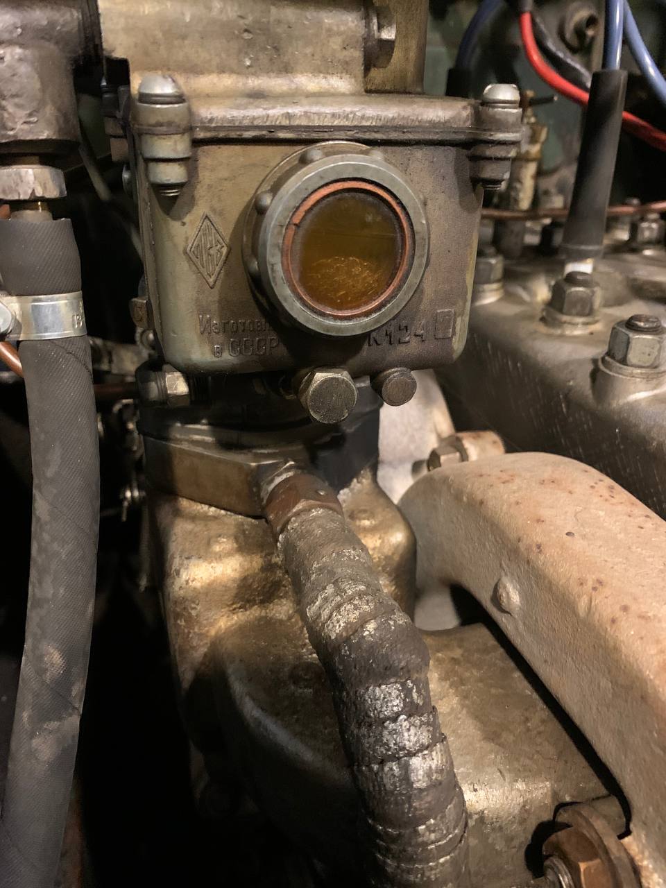

А откуда этот страшненький шланг идет?
Их два симметрично проставке и коллектору. В диффузоре проставки - щель, сообщающаяся с этими шлангами, шланги соединены с впускным коллектором почти у самого его окончания. Зачем это все - не могу сказать 😆

Новотны
22.10.2009
1 853
2 975
Мск
Видимо, для «улучшения» наполнения цилиндров смесью🤷‍♂️ Но на практике это ведет, мне кажется, к лишнему подсосу воздуха в коллектор
Damon777
04.04.2006
1 010
1 462
Да ни к чему не ведёт. Разрежение у концов этих шлангов должно быть практически одинаковым, и никакую топливную смесь они проводить не должны. Видимо, кто-то начитался того, что крайние цилиндры "беднят", но этим страдают больше 24-е Волги с другим коллектором и двухкамерным карбюратором. А у этих старых моторов всё достаточно одинаково распределяется.
mmatveyshin
12.08.2024
491
1 934
Самара
Это из той же серии, как на Уралах ставили подобные проставки на левый и правый горшок и соединяли шлангом
