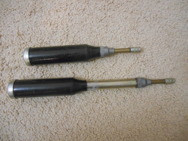

Крестовины я на Волге (они точно такие же) трансмиссионкой густой мажу.
А шприц удобнее такой:
Рычажно-плунжерным пробовал, не понравилось.
На моем шприце головка элементарно туда не влезает, упирается в крестовину... А такой шприц, наверное, для жидкой смазки удобнее.

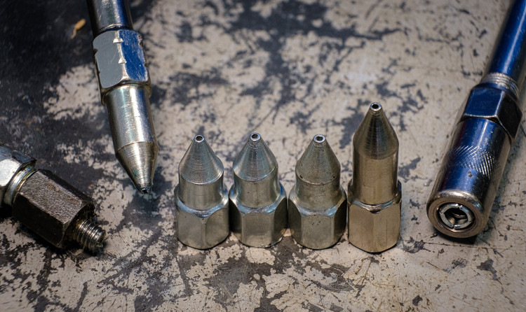

Чтобы шприцпрес плотнее надевался на таводницу надо на таводницу положить кусочек хб тряпочки.

Как раз об этом. Когда не получается прокачать тавотницу и льется трансмиссионка вокруг, а не в подшипники, х/б салфетка в помощь. Порой выкручиваю тавотницу и на острый наконечник (как на фото) кладу салфетку, прижал и качаешь, все идет в подшипник, потерь ноль.
Я ж говорю - не об этом. Чтоб шприцевать через тряпку (это когда изношена или головка, или тавотница), головка шприца все равно должна полностью садиться на тавотницу, а мой шприц туда не пролезает) Но уже все нашел, сменные головки и шланг для шприца, как придет, буду пробовать.

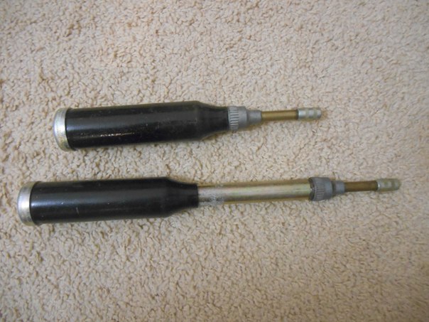

Да, в инструменте к шприцу прикладывалась насадка на широкую головку с узкой трубочкой. Где-то на даче у меня была такая... На ГАЗ-67 на переднем кардане стояли крестовины от грузовика, они крепились крышками на двух болтах, болты контрились пластинами, на пластинах была надпись, что смазывать только жидким маслом. Потом, в 80-ые годы, новые крестовины с завода были смазаны синей смазкой или Литолом. На многих современных крестовинах даже нет масленок. Я не заморачиваюсь смазкой крестовин, закладываю хорошую подшипниковую смазку. Может ресурс от этого и снизится, но на мой век, думаю, хватит.
Если в подвеске масленка не пробивается, то вместо большой масленки заворачивается трубка шприца со снятой головкой.

Да, в инструменте к шприцу прикладывалась насадка на широкую головку с узкой трубочкой. Где-то на даче у меня была такая... На ГАЗ-67 на переднем кардане стояли крестовины от грузовика, они крепились крышками на двух болтах, болты контрились пластинами, на пластинах была надпись, что смазывать жидким маслом. Потом, в 80-ые годы, новые крестовины с завода были смазаны синей смазкой или Литолом. На многих современных крестовинах даже нет масленок. Я не заморачиваюсь смазкой крестовин, закладываю хорошую подшипниковую смазку. Может ресурс от этого и снизится, но на мой век, думаю, хватит.
Вот я сейчас тоже вспомнил, что давным давно, когда ездил на 24-й Волге, у меня был шприц именно с такой насадкой. Продал вместе с Волгой, вероятно
И у меня от папиной "Волги"!

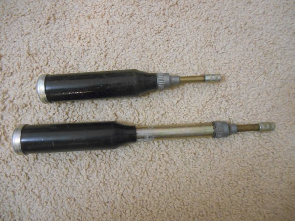

Всё верно, головка не лезет, я одну на наждаке спилил, когда узкую потерял. Ещё купил с курком, очень понравилась, смазывал передок.
Вот я такую тоже заказал)
