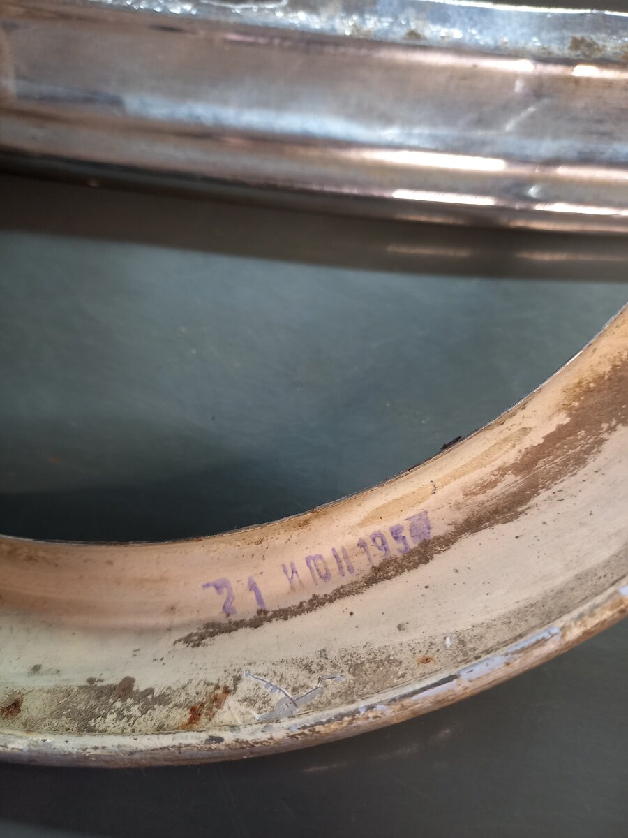

Если можно, у меня нет книги Падерина, хотя бы примерно цитату или страницу подскажите)

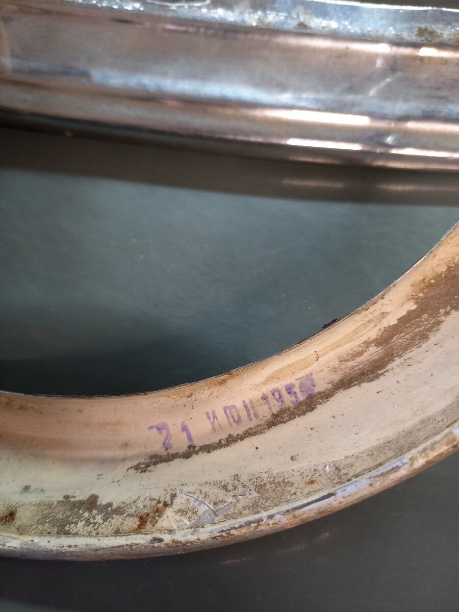

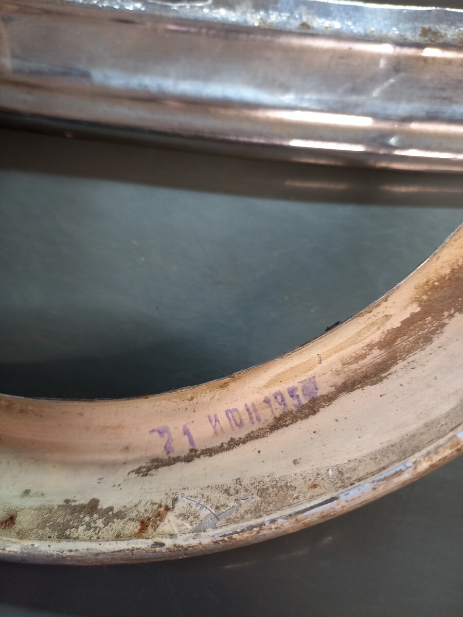

Просто ради интереса. Эти диски скорее всего не от неё, они лежали в куче металла, из 4х я выбрал более менее ровные.
Я вчера разбортировал пару 21х колёс ради камер, и там диски были в коричневом грунте, кирпичного цвета, без штампов.

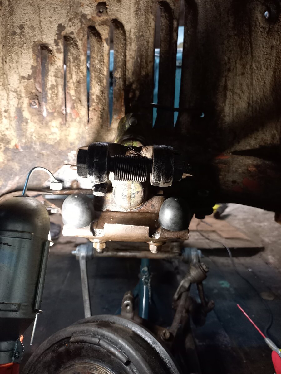

Два дня мытарств с посредственным результатом:
Не знаю, как ставят их другие, подручного способа я так не придумал.

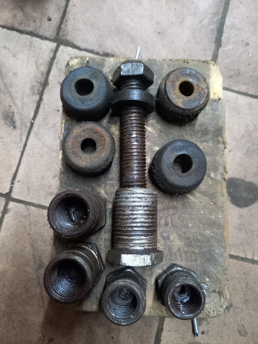

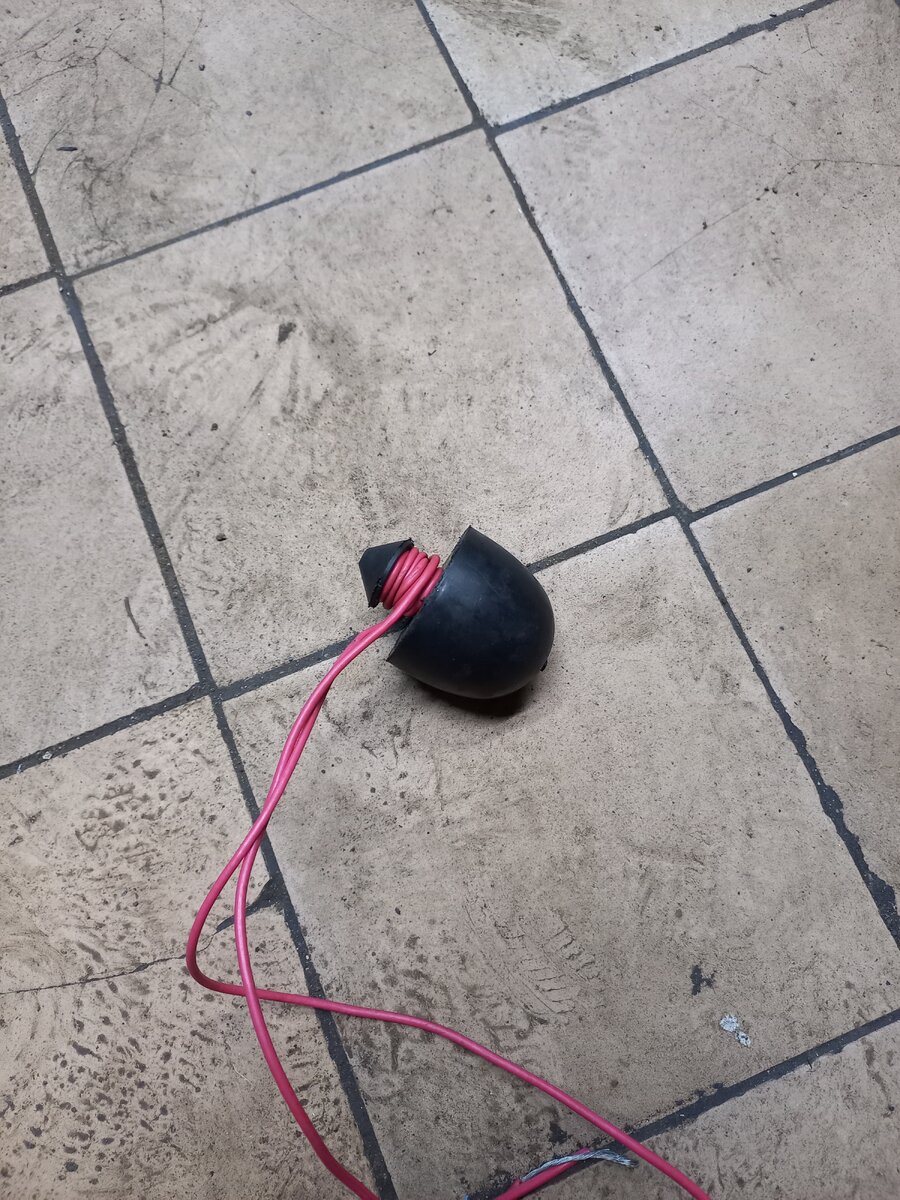

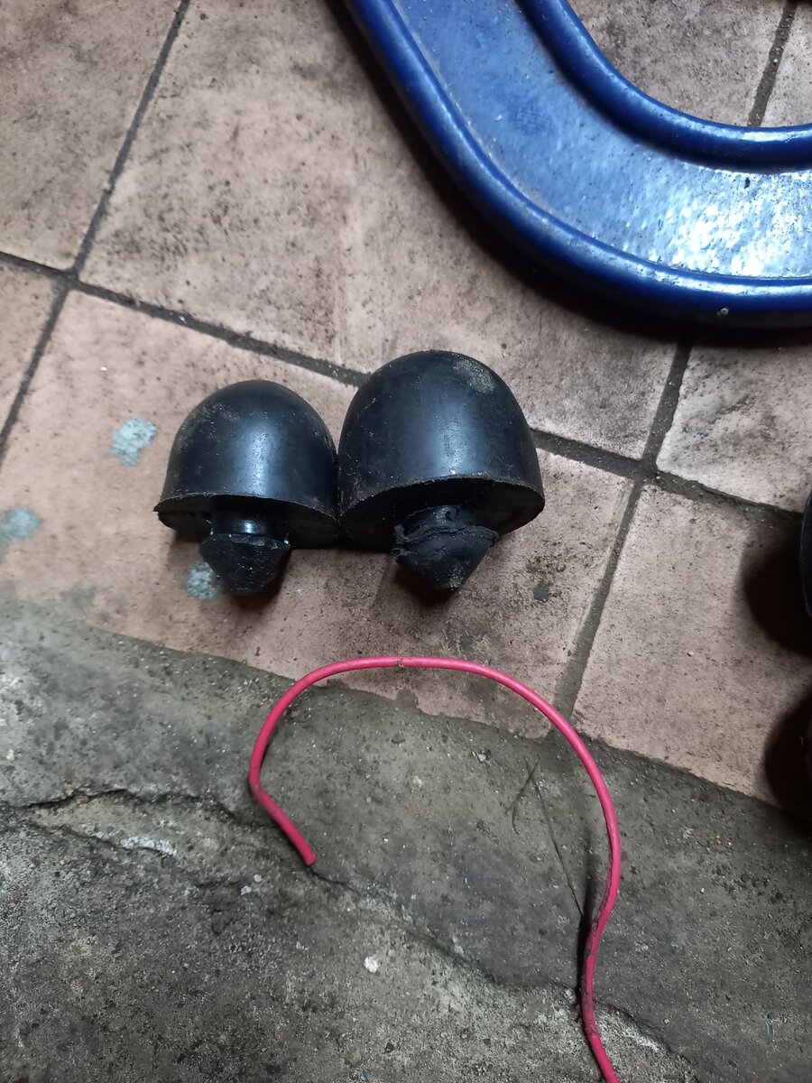

Во-первых, я купил отбойники от г24. Они больше родных, по высоте примерно одинаковые. Стоят 25 р за шт.
Отбойники пр-ва ярти, похоже из резины. По крайней мере не один не лопнул, и запах как в магазине, в отделе с покрышками.

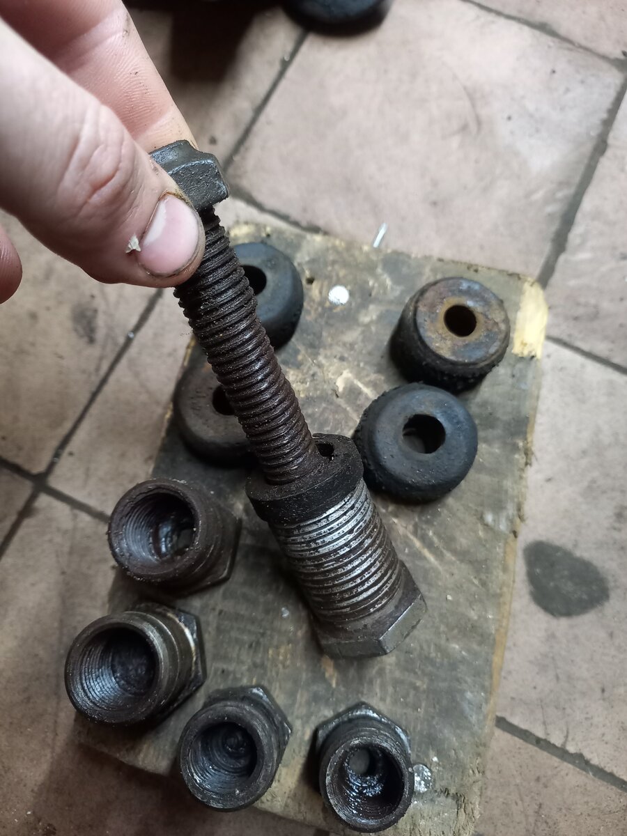

А вот с установкой полная лажа. Отверстие не конусное, и чем не мажь, часть резинки он все равно срежет. Пробовал затягивать рычаг, подпихивать тупой отвёрткой выступающие края, просто продавить и т.д.
Резины я истребил много, в конечном итоге в балке остались отбойники которые я не смог с рывка вытащить.
В принципе инструмент для установки(в теории) я придумал, к старым плоскогубцам приварить два полукольца, и обжимать при установке.
На сам отбойник я наматывал провод для того чтобы "носик" не уходил в тело отбойника. С полиуретаном так конечно не прокатит.
Резина хоть тянется.

......Если можно, у меня нет книги Падерина, хотя бы примерно цитату или страницу подскажите)
Просто ради интереса. ....
ВотЪ, пожалуйста )))

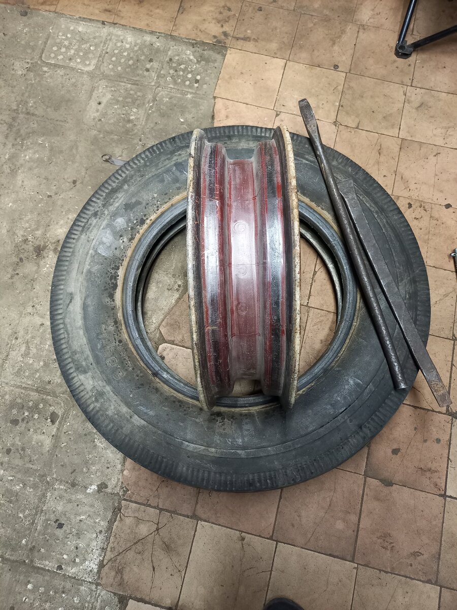

А с тёмно-красными дисками интересно бы смотрелась!
HistoriK
14.02.2011
2 394
8 097

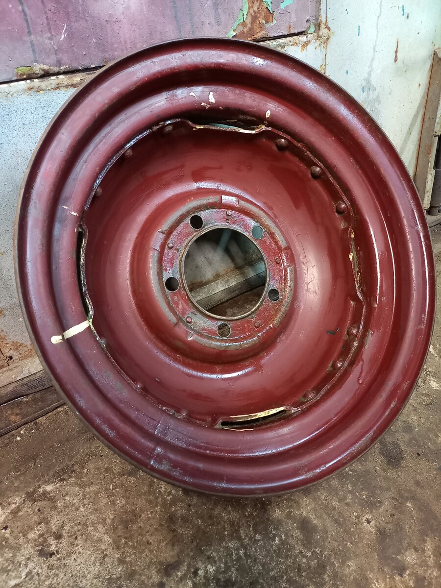

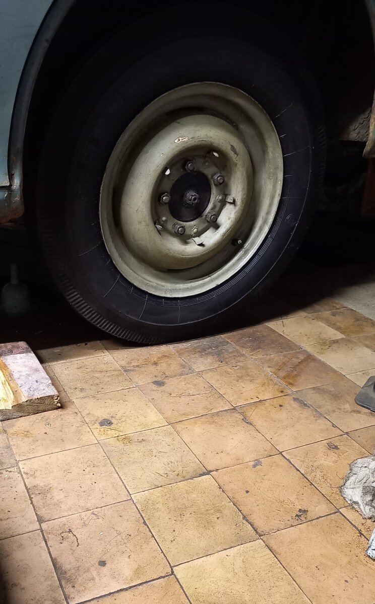

Тогда может это её диски, самая поздняя дата, которую я нашёл-июнь.
На ней стоит одно родное колесо, ради интереса я его разбортирую, посмотрю цвет диска.
Но сочетание конечно странное, будь основной цвет посветлее, но серо-зеленый и вишнёвый...
9 832
14 436
По крайней мере не обычно. Хотя мне больше диски в цвет машины нравятся.
Ждем с нетерпением,
это будет очень интересно !

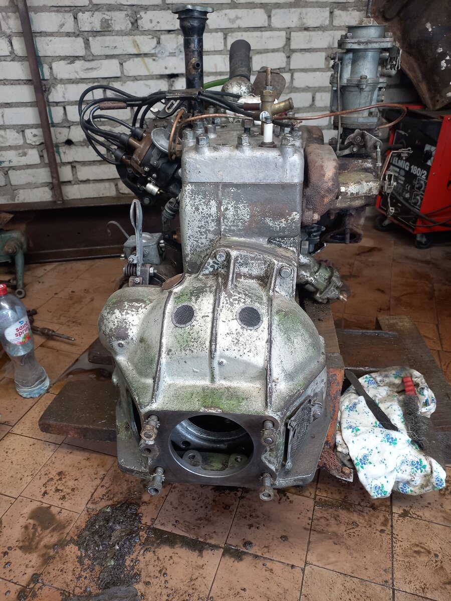

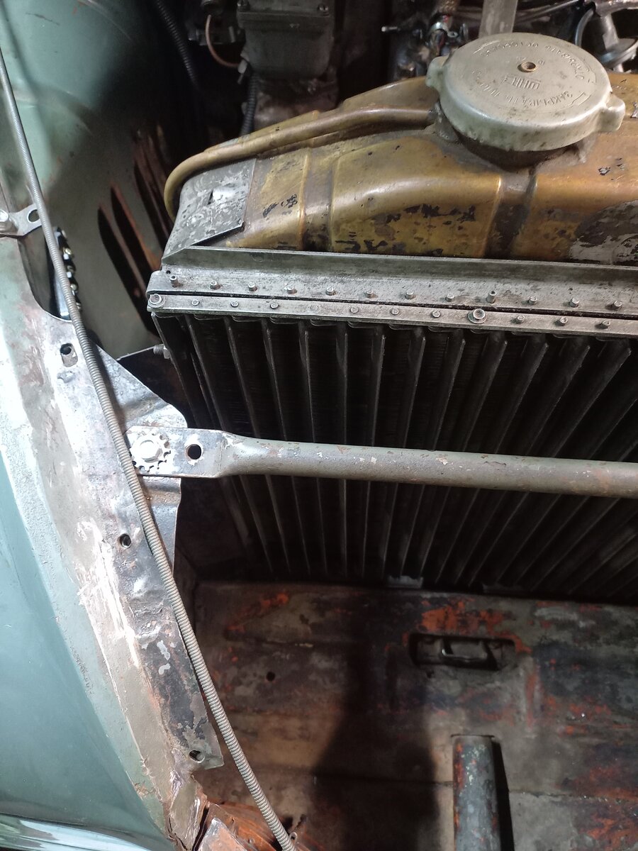

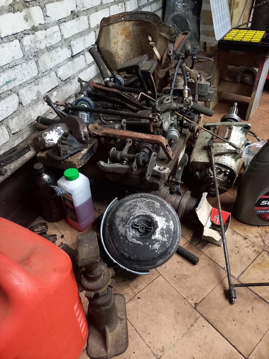

Пока нет резьбовых втулок, потихоньку домываю двигатель

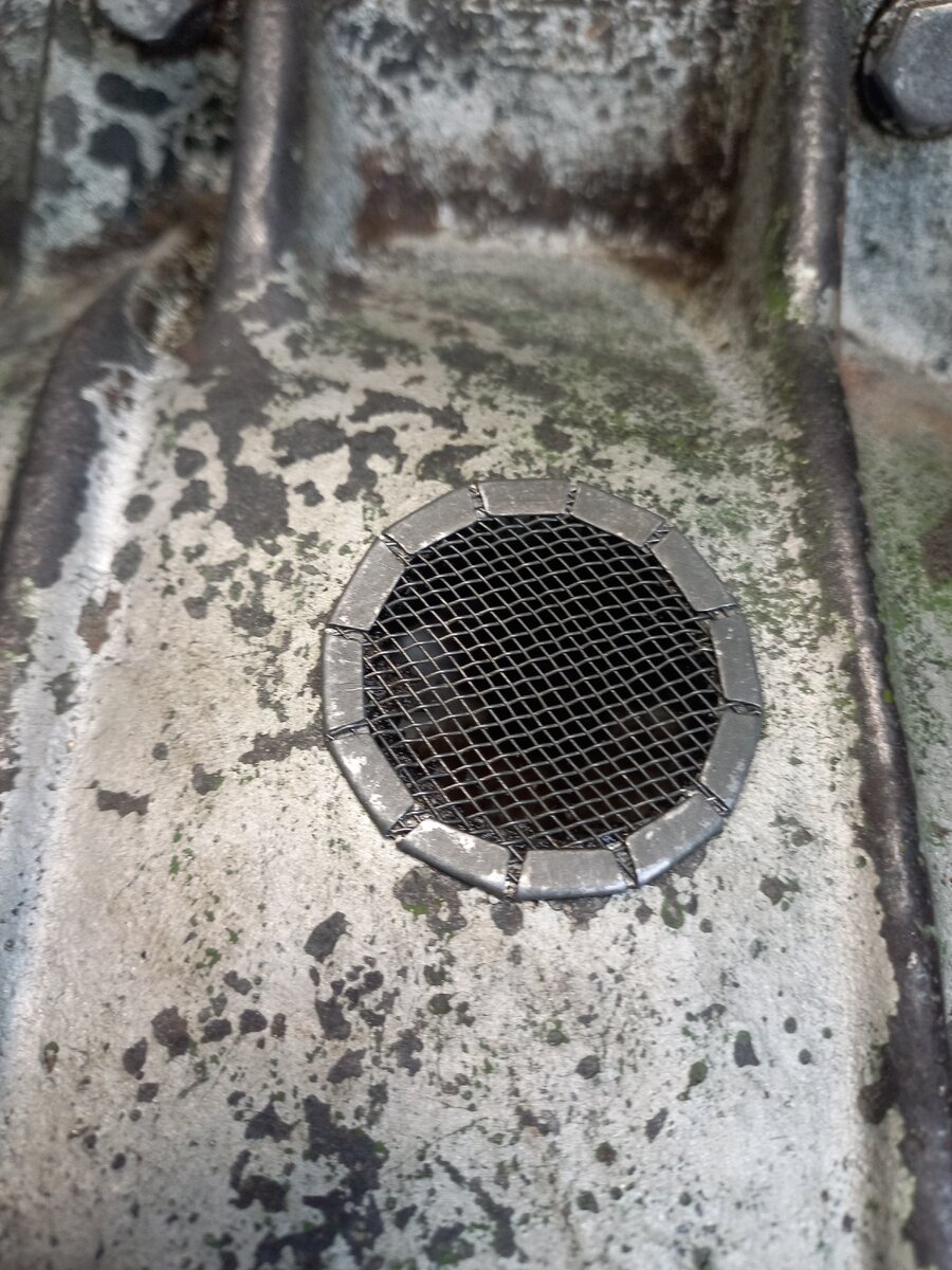

Староообрядчиские сетки окошек вентиляции.

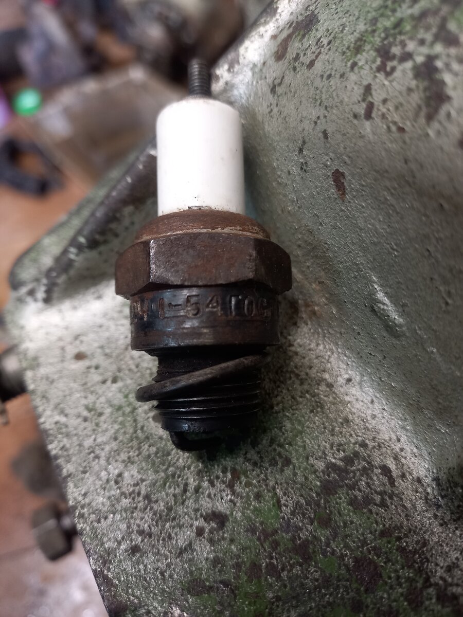

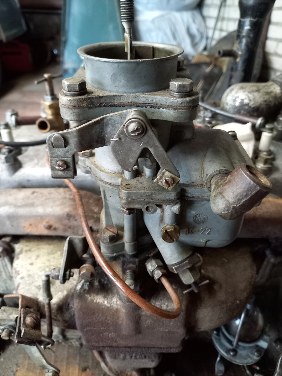

Карбюратор к22а на "пять винтов". Жиклер гтж уже от к22е.
Из четырёх одна свеча родная))

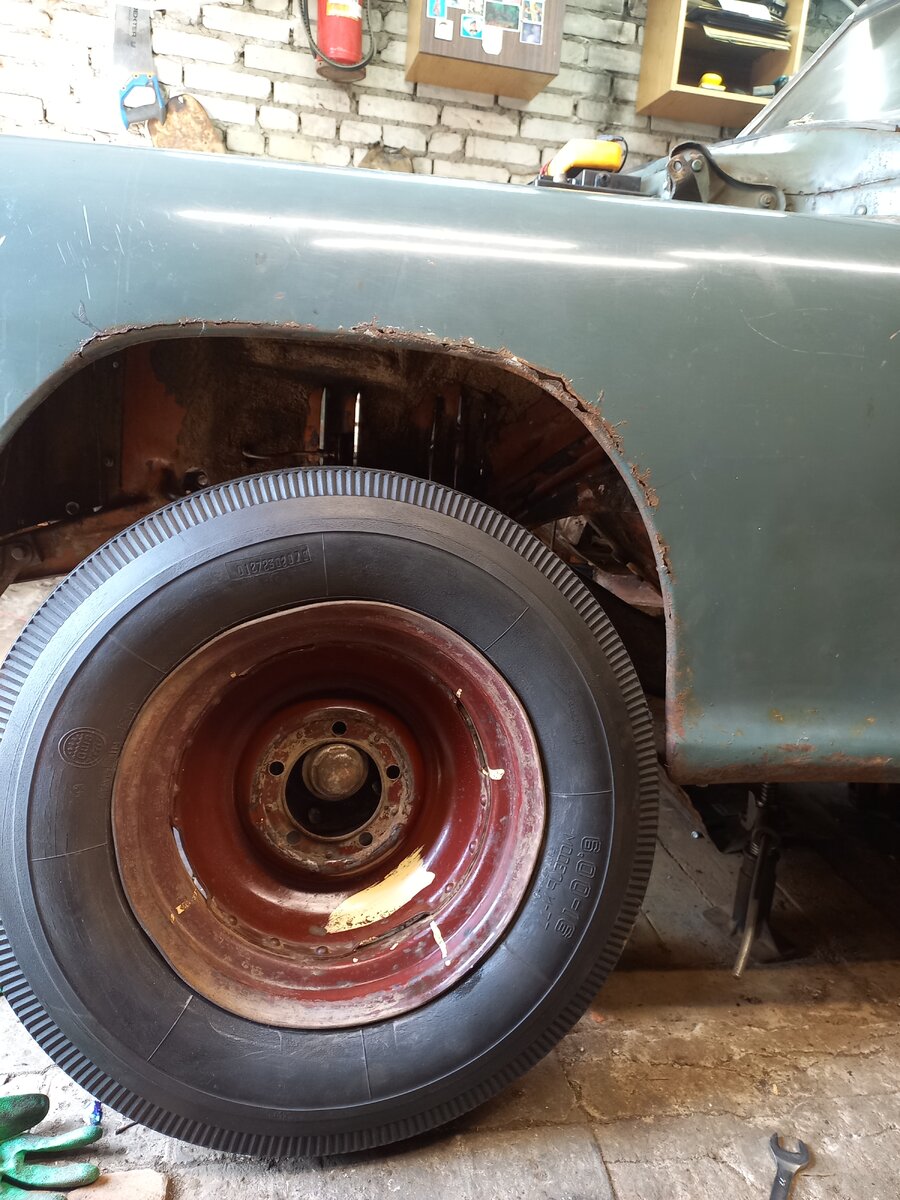

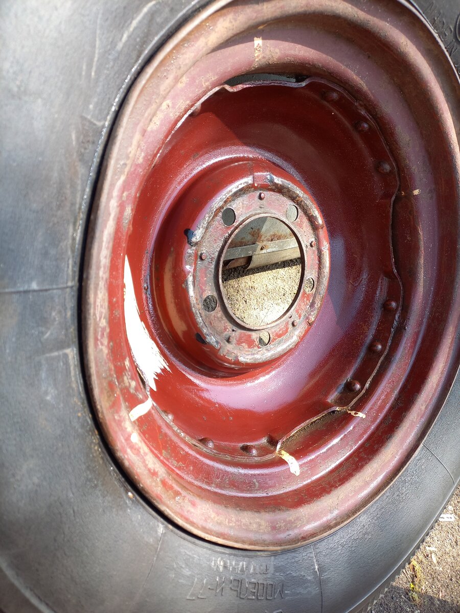

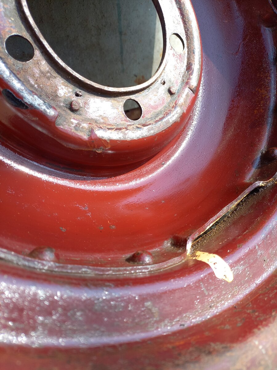

И по поводу дисков
Сочетание конечно, странное.
Последний диск, стоящий на машине, тоже красный поверх окрашен белой и зелёной краской.

Прикооольно!
Ну с серо-зелёным может и немного необычно, но на машинах в бежевых тонах и на чёрных ЗиМах очень даже!

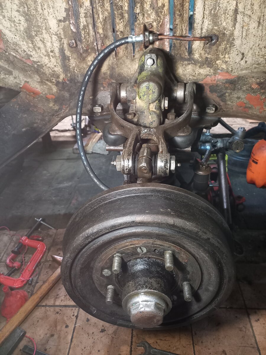

Скорректировал планы, замену всех прокладок мотора отложил на лето, надо немного ускориться - скоро прибудет основной внешний атрибут этого автомобиля, на прибытие которого я расчитывал на осень, а он существенно сдвинет бюджет))
Правое колесо я полностью собрал, цилиндр установил от волги "фенокс", самый дешёвый. На прошлую машину я долго ездил, выбирал цилиндры, пока в двух магазинах не нашёл искомое.

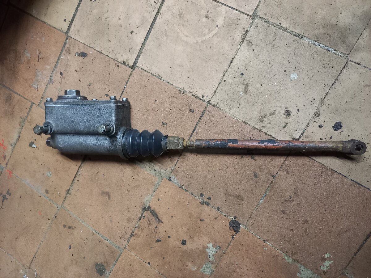

Перебрал гтц, собрал.

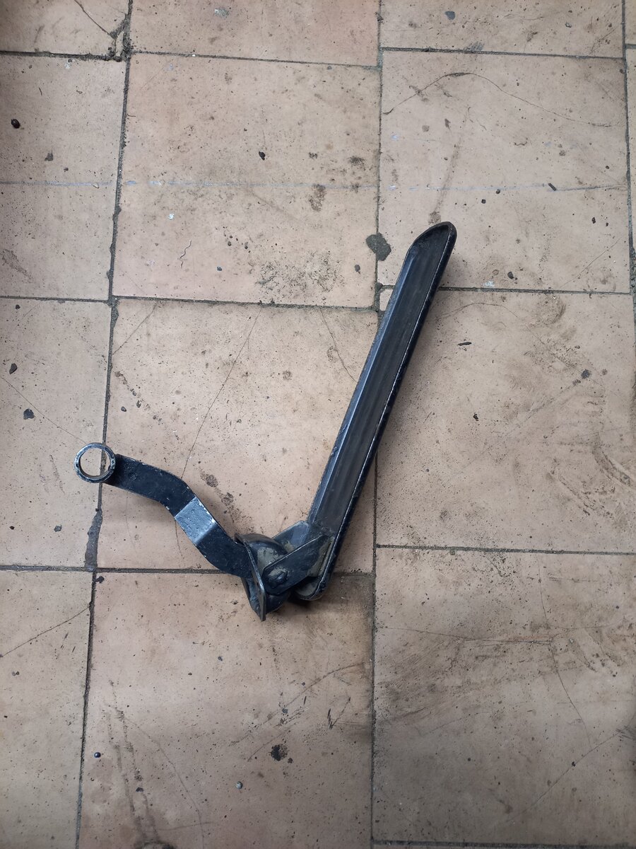

На авито случайно приобрёл педаль газа от 21й волги, после замены лапки подойдёт на победу.

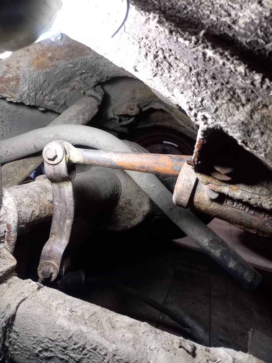

С правой стороны заменил разбитые резьбовые нижних рычагов, кулака верхние/нижние(вместе с пальцем)
Трудности возникли только установкой резиновых колец и откручиванием нижней втулки.
Но в принципе при немного труда и успех у нас в кармане)
Переднюю плиту поправил без разборки двигателя, немного переживал что не попаду на подушки. Но по местам крепления я попал, а вот с установкой мотора мудохался до утра, одному это делать неудобно. Закинул я его относительно быстро, а вот прикручивал долго, никак не мог прикрутить одну подушку. Обычно я чуть играю талью и все садится. Здесь такой возможности нет.
Теперь проводка, задние амортизаторы, и по мелочи.
С правой стороны больше нет люфтов, чуть болтается шкорень, еле ощутимо.
С левой все отлично, там амортизатор жив.

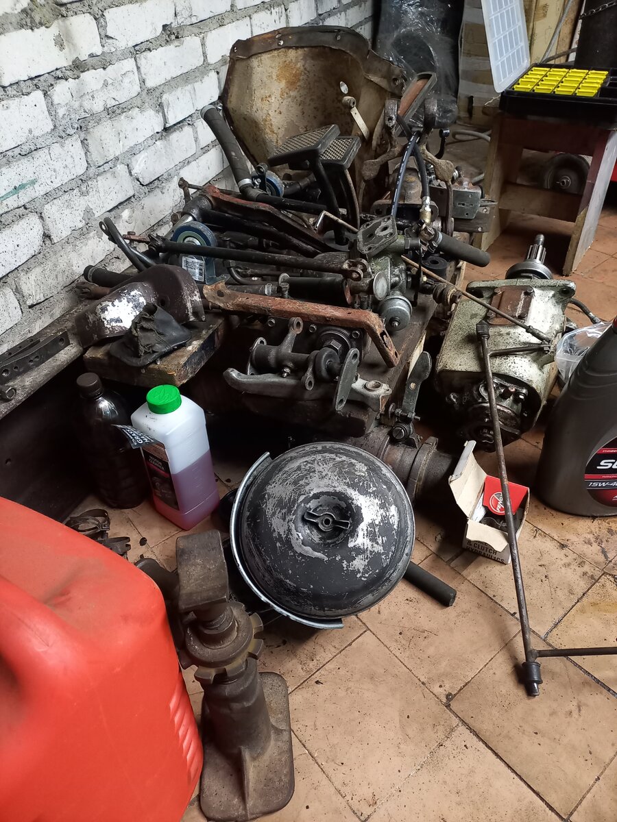

Осталась куча лишних непонятных деталей, которые надо будет распихать по машине))

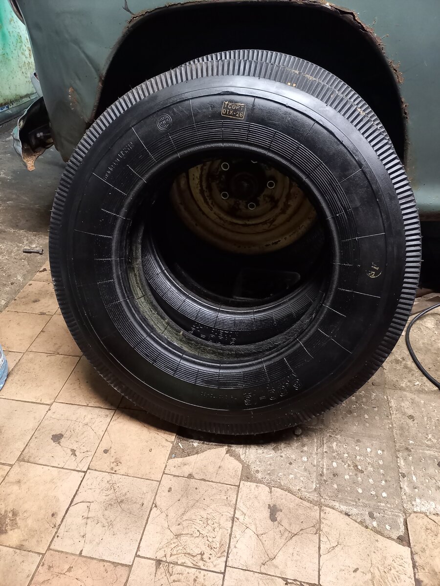

За очень гуманную цену приобрёл три новых баллона.
Разбортировал колесо и и на шиномонтаже собрал все воедино.
Осталось найти ещё один родной диск, и машина будет на родных покрышках.
Поставил амортизаторы, чтоб не мешались под ногами, площадки надо будет расколхозить и вернуть на свои места(они развёрнуты под телескопы).
Все ржавое, грязное, как положено)).

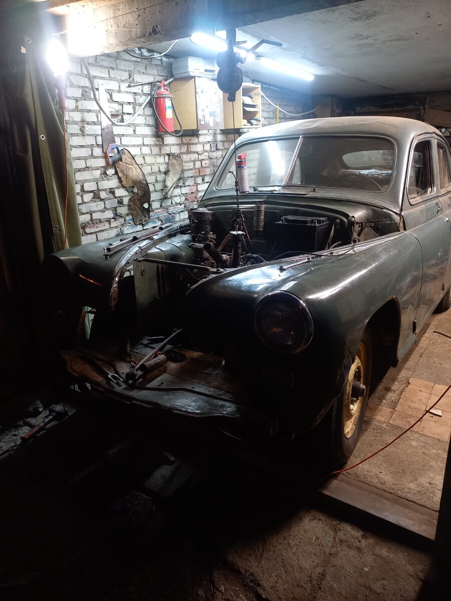

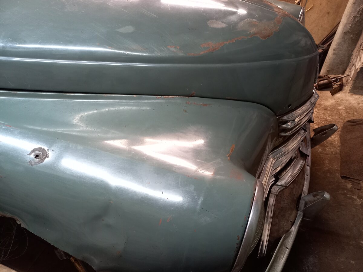

Подводя очередную черту- после работы смотрю на это чудо, и понимаю - какая же она кривая)
Скриншот с видео которое было сделано спустя час после забора машины
Это типо закрытый капот.

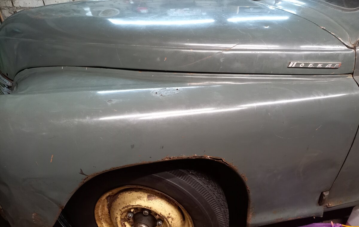

Сейчас стало вот так:
Многострадальный аппарат конечно..
На перемычке крыльев осталось отверстие, по которому они были соединены
То что я уже сделал - это только ничтожные крохи от всего объёма работ))
Вроде как издалека будет похожа на машину))
дорогу осилит идущий - главное желание
