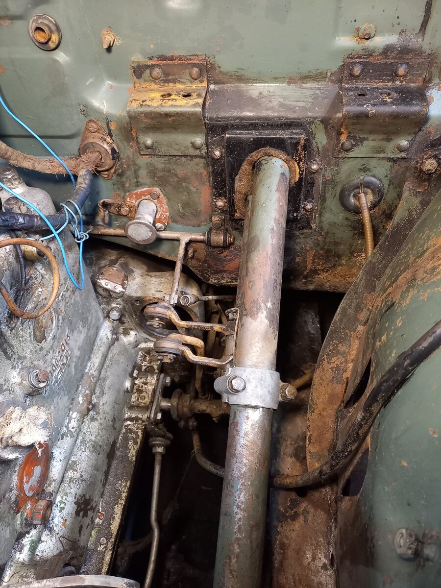

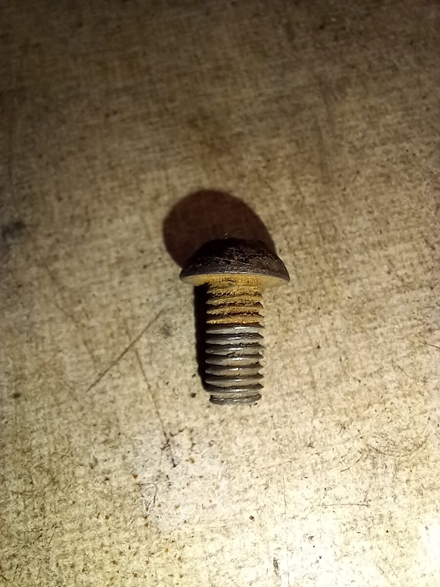

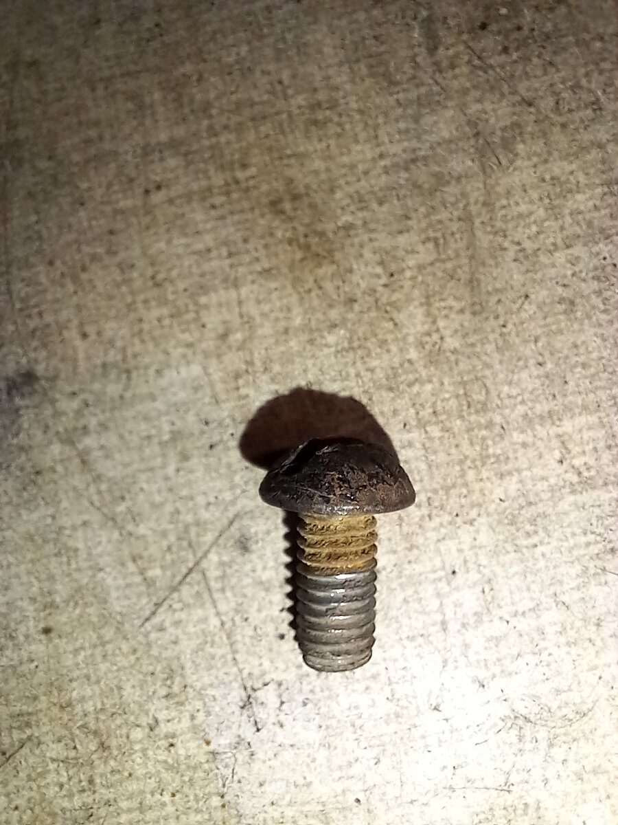

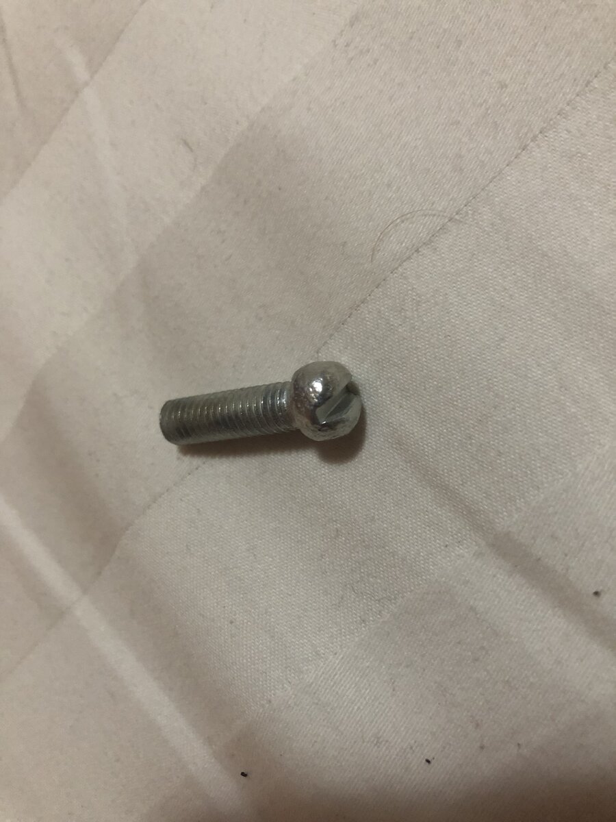

Что-то я уже фотографировал.
Это скоба на педали.
Винты крепления щитка рулевой колонки.

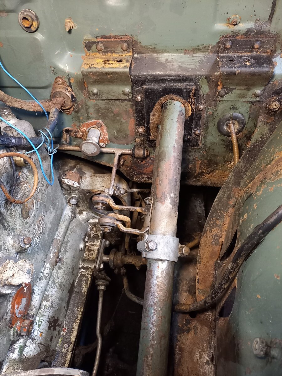

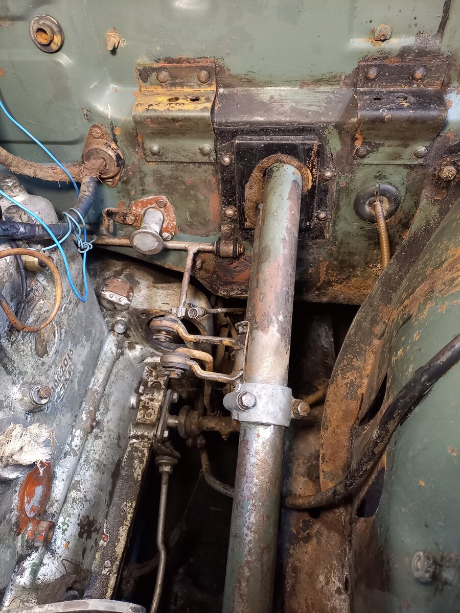

Про скобу троса спидометра я понял, это наверное когда прикручу спидометр на место. Она крепится на поперечину кпп(не знаю под каким номером она идёт в каталоге), с левой стороны по ходу движения машины на одном из трех болтов крепления этой поперечины(болт, который ближайший к коробке). Сделаю фото.
На валике тормоза/сцепления ещё одна скоба стоит. Она тоже держит трос спидометра.
"Скоба, которая крепится к брызговику" это скоба которая стоит слева по ходу по ходу движения возле петли капота?
Каталожный номер скобы 20-3802041, на самом рисунке не обозначена. Про скобу на валике информация имеется)) Остаётся понять про скобу брызговика (да, похоже та, что слева по ходу у петли капота), и по коробу вентиляции))

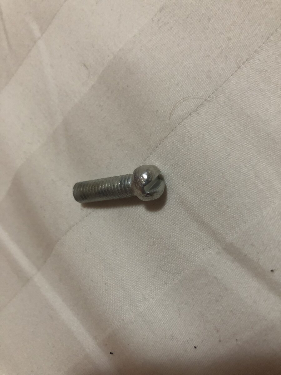

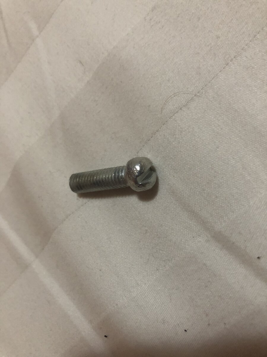

Таких практмчески на машине и нет. Все шляпы более плоские
SLS707
20.11.2020
11
Санкт Петербург
Да, ими точно крепятся головка бензонасоса, подфарники, и лампа подкапотная, ну и по мелочи ещё)) Спасибо большое за подсказку!))

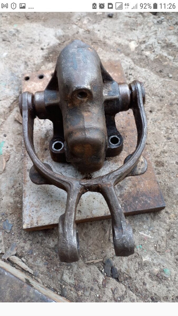

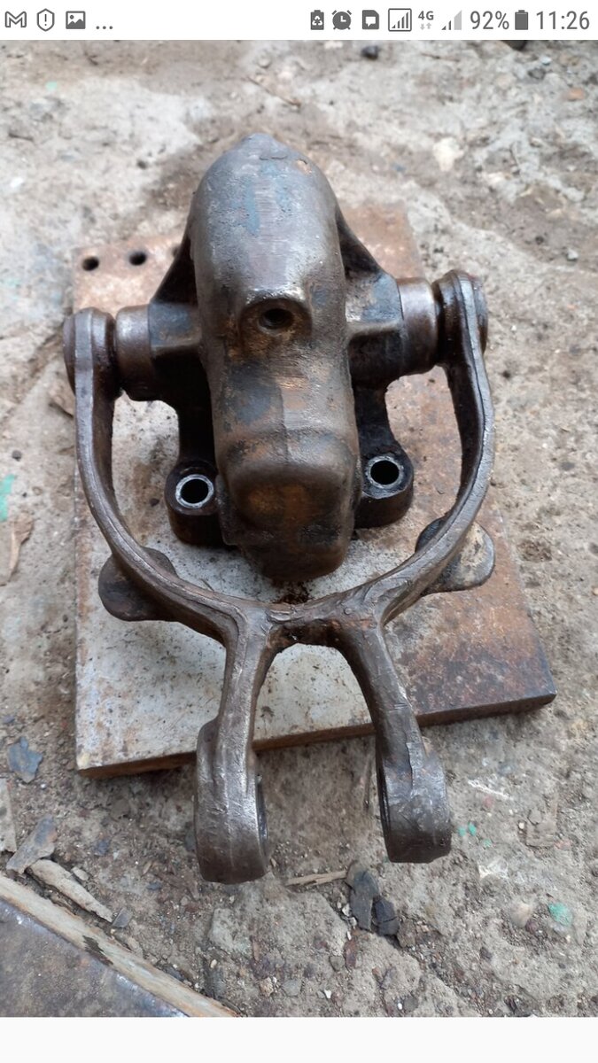

У меня передние амортизаторы вообще не работают. Подскажите а вот рычаг-скоба, который крепится к амортизатору ,при замене надо разрезать посередине болгаркой чтобы снять?
4 822
9 248
Разрезать . Иначе не разбирается .

Все равно головка более плоская, с боков нет настолько вертикальных линий
HistoriK
14.02.2011
2 283
7 558
Я завтра сделаю фото этих винтов)

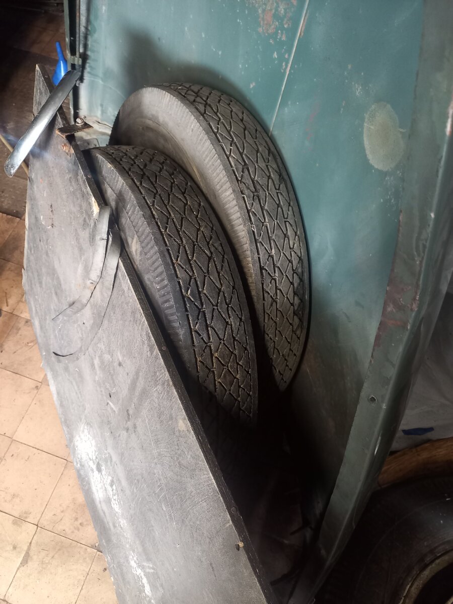

Нашёл две б.у покрышки, осталось найти ещё две.

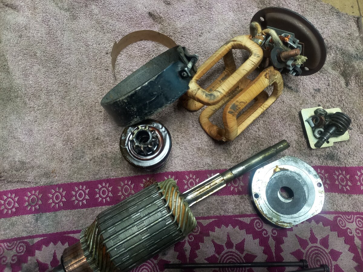

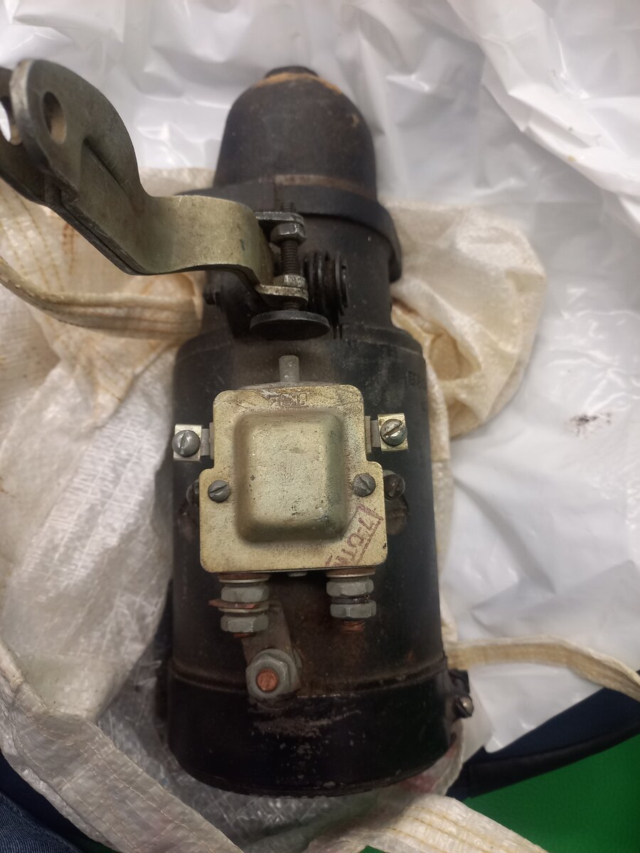

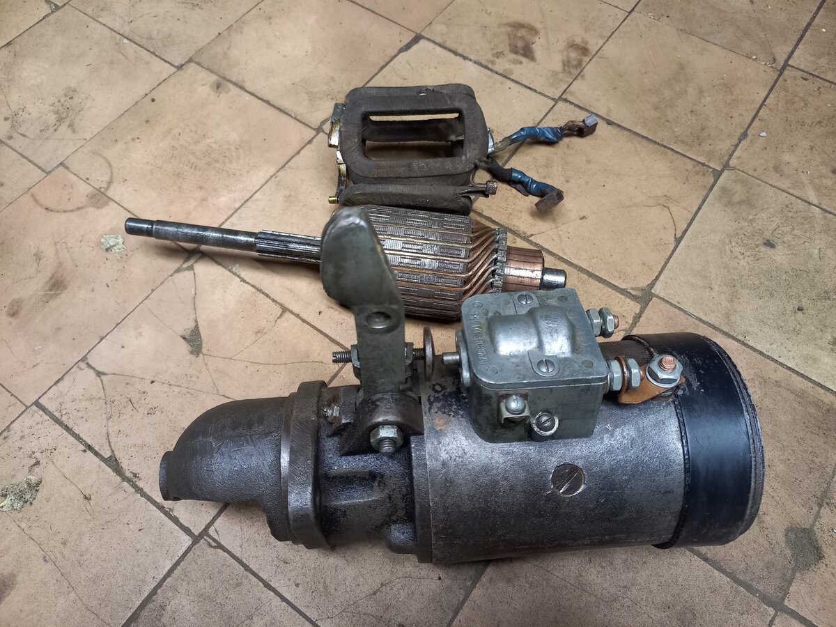

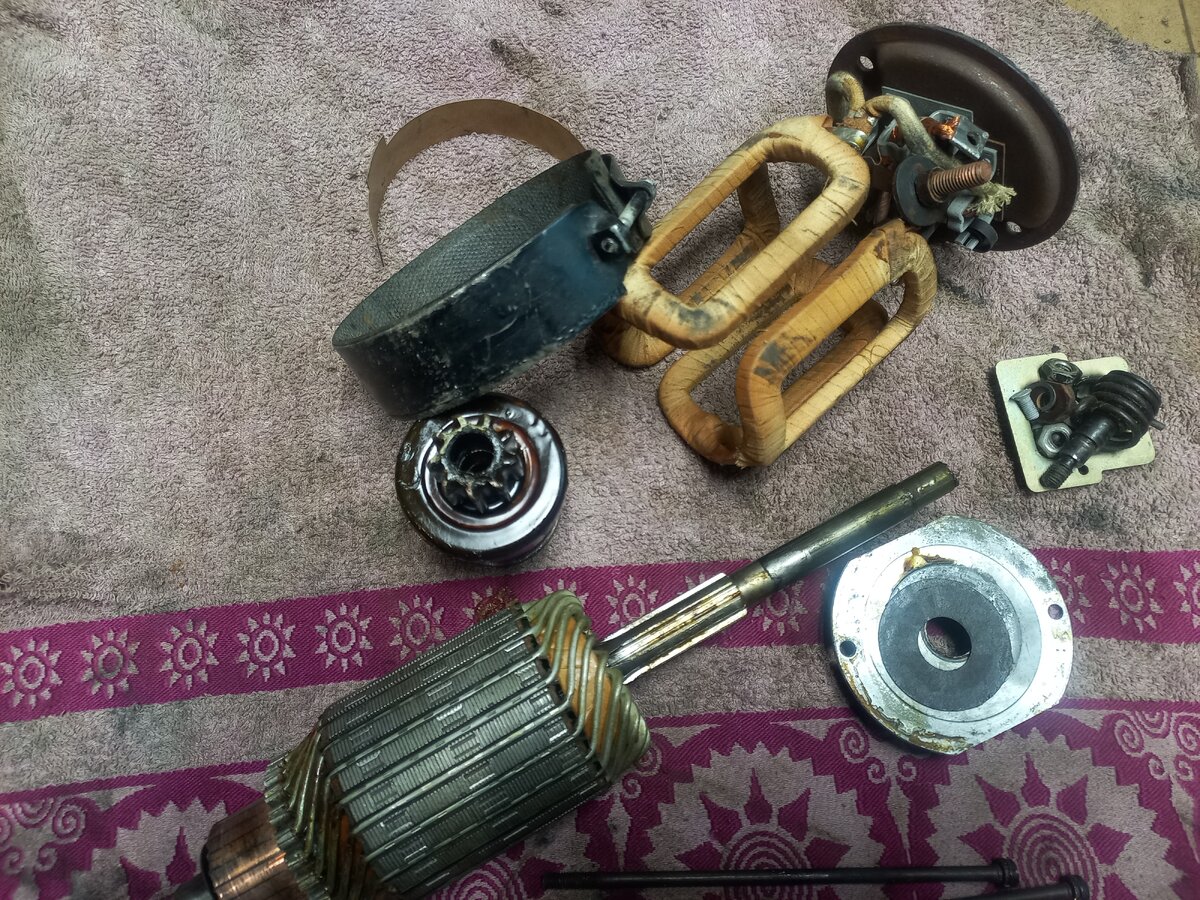

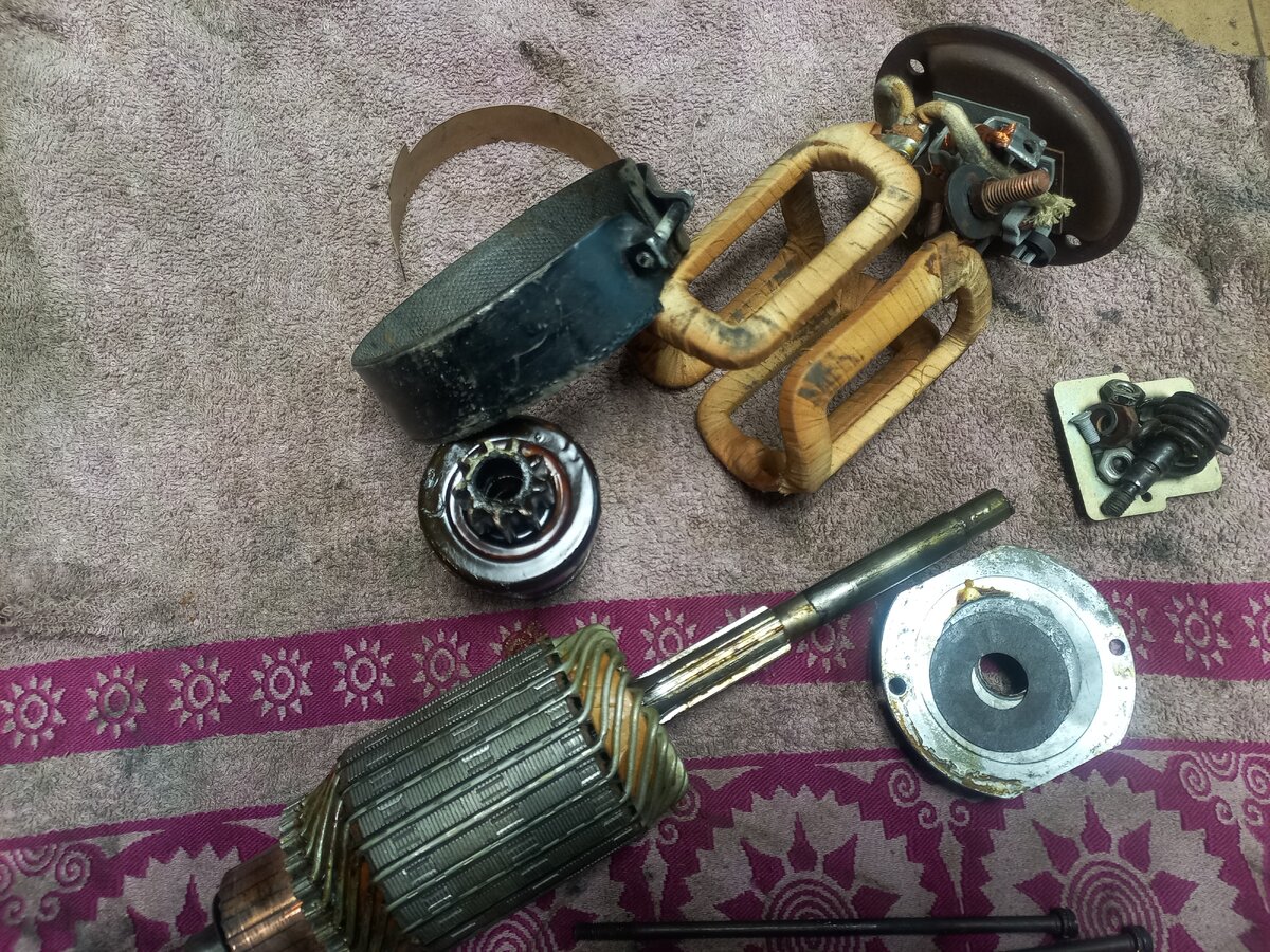

И плохая новость для этого стартера, хорошая для меня.

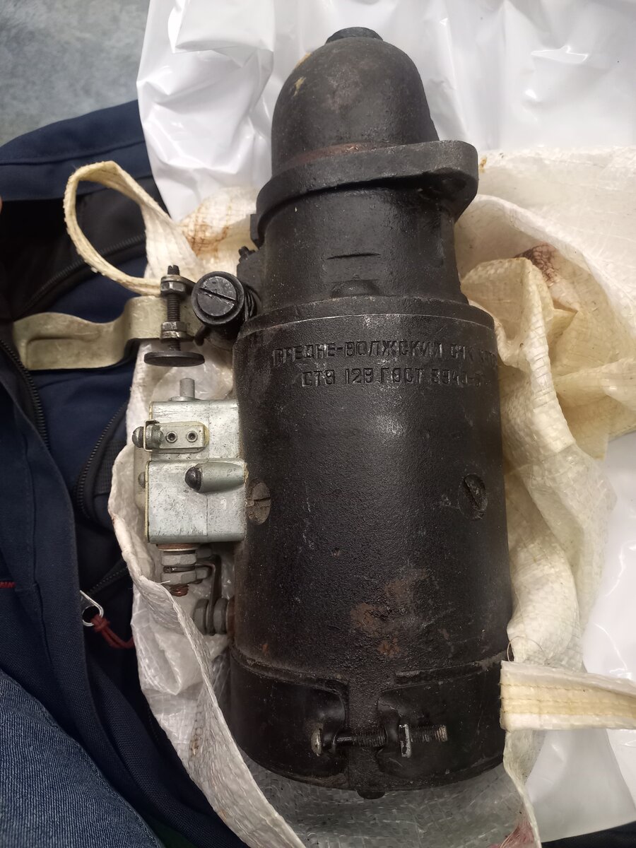

Это стартер от г-51, который пойдёт на запчасти для стартера победы.
maxx1969
16.10.2013
969
1 860
Очень легко различать ранний стартер СТ8(Газ-51),и стартер СТ20 (м20 Победа/Газ-69).
У СТ8 принудительный рычаг включения бендикса -изогнутый.... у СТ20 прямой.
Реакции: ИВАН

Да, они абсолютно одинаковые.
Есть внешние отличия от раннего ст20, но все детали взаимозаменяемы.

Из за рычага? Его отгибают и все хорошо, почти-кривой рычаг задевает иногда за косу проводки.
Реакции: Михель

Ну и малость небезопасно)) здесь её дотянули до к.з.
Стартер от газона принесён в жертву..
Кроме рукопопой замены щёток он был полон песка-поленились поставить картонный уплотнитель под крышку. Из за этого изоляция обмоток была повреждена.

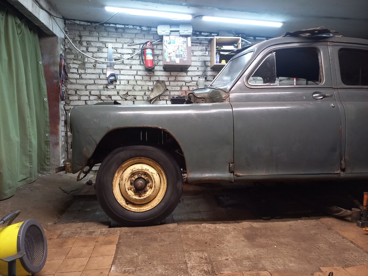

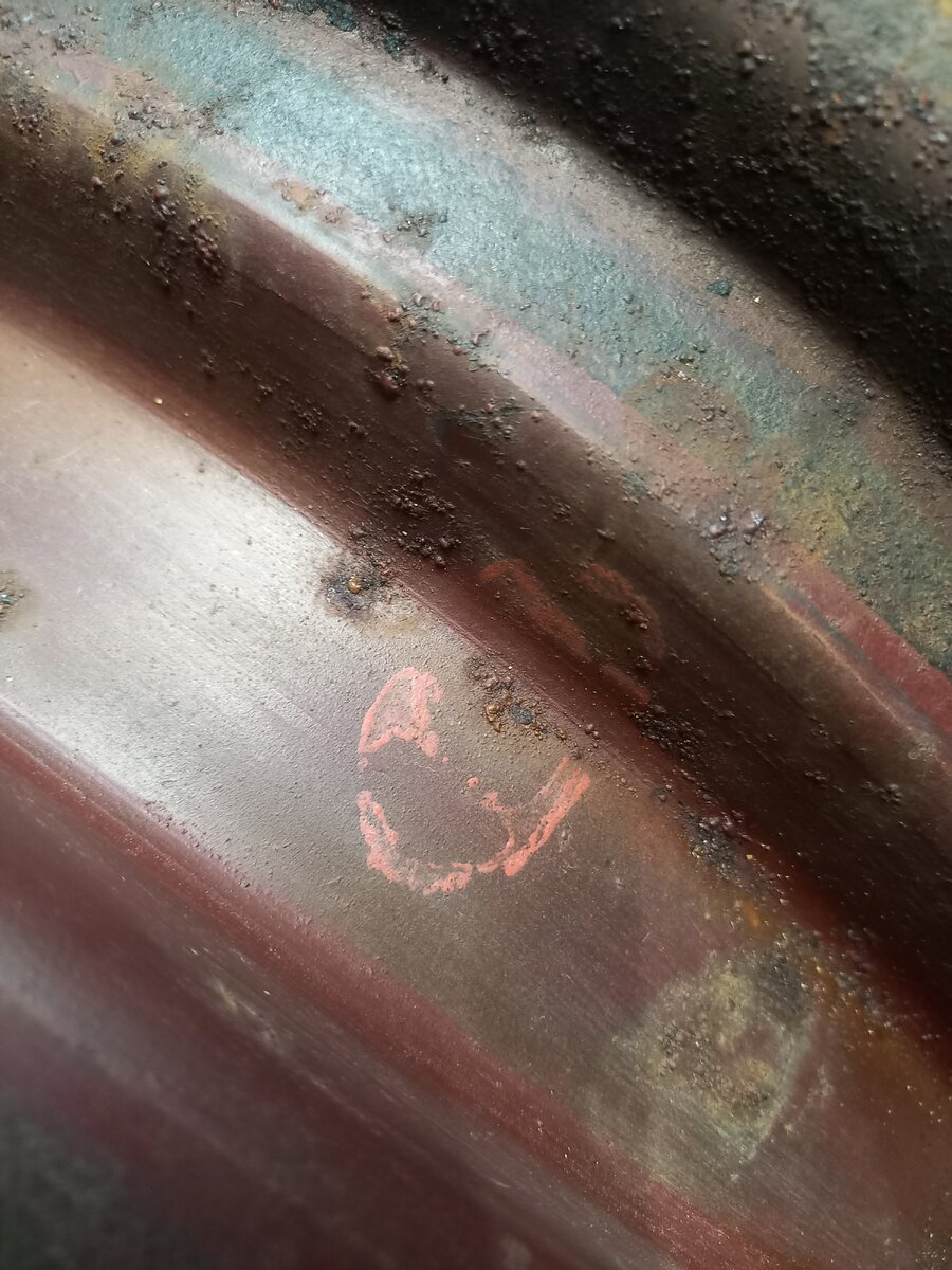

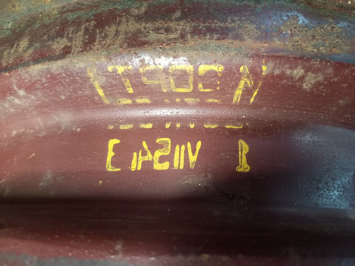

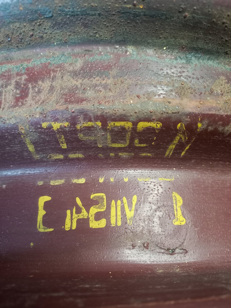

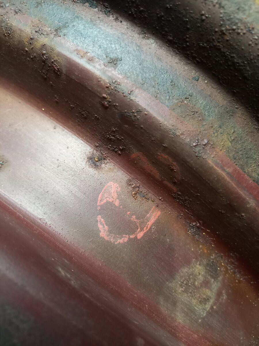

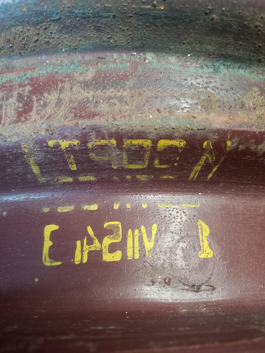

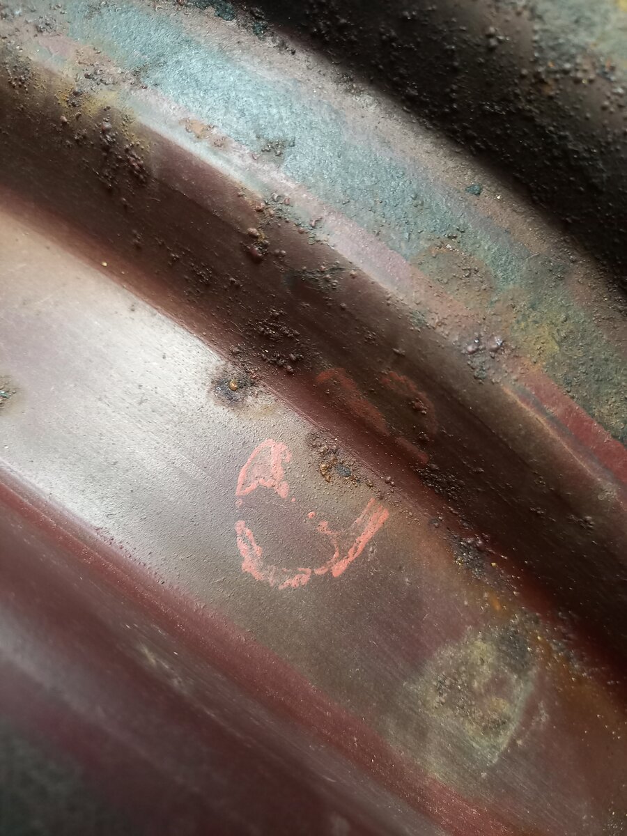

Собрал два родных колеса, камеры взял из стоявших на машине 21х колёс, т.е на 15.
Даже облезшие они уже придают вид)

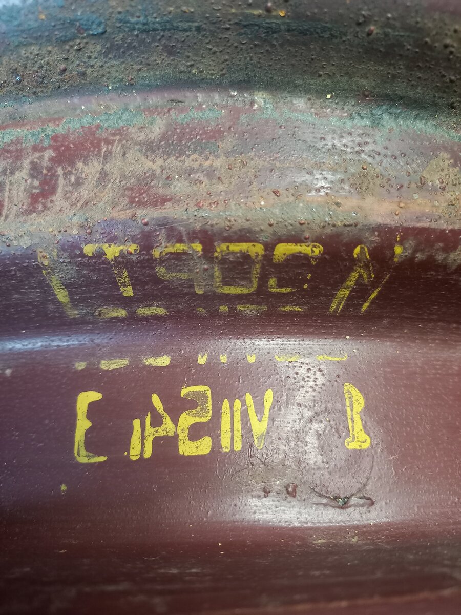

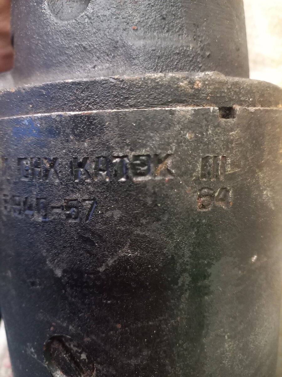

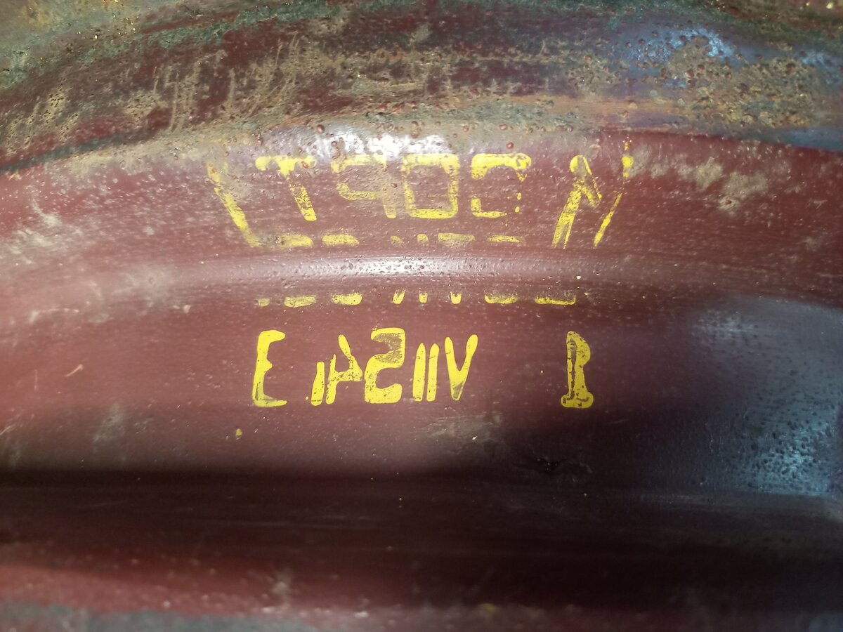

Фото штампика на диске.

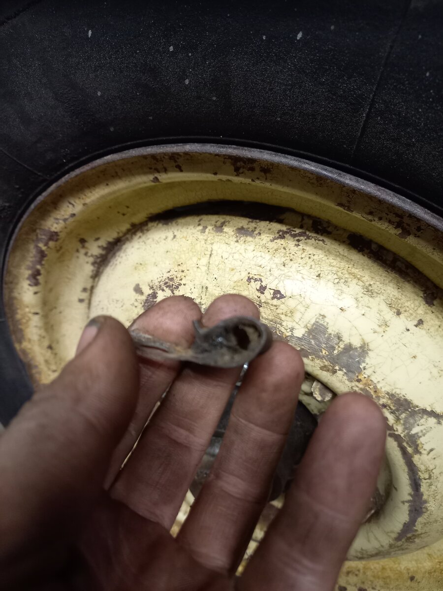

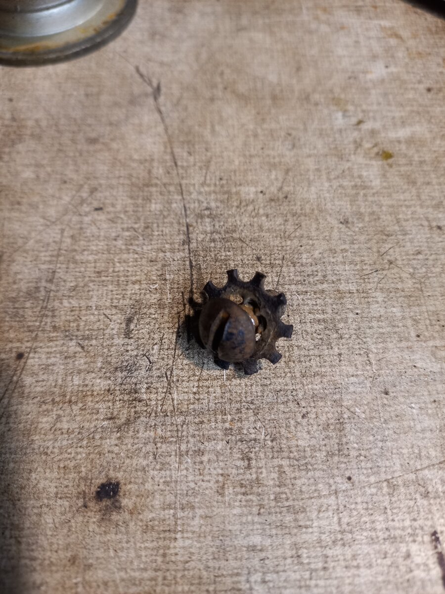

Винт крепления уплотнитель колонки:

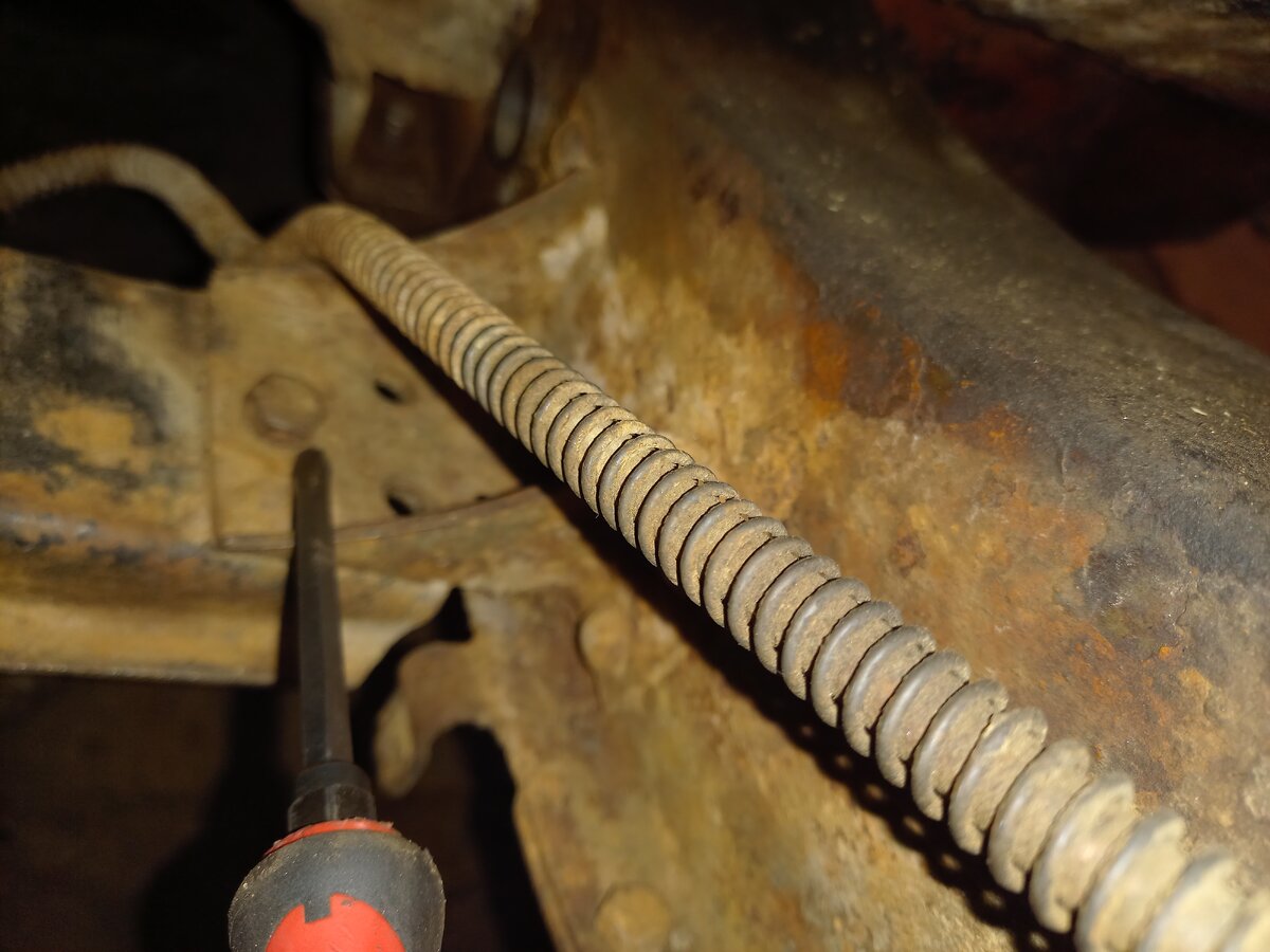

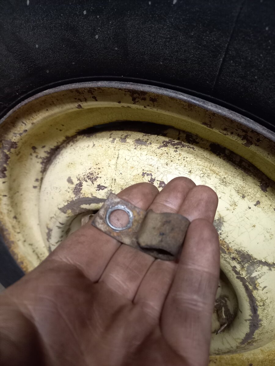

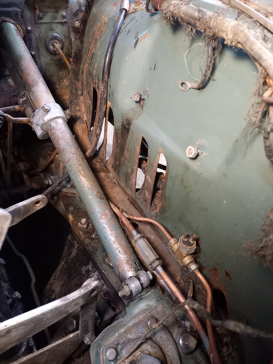

Скоба троса спидометра самая обычная.

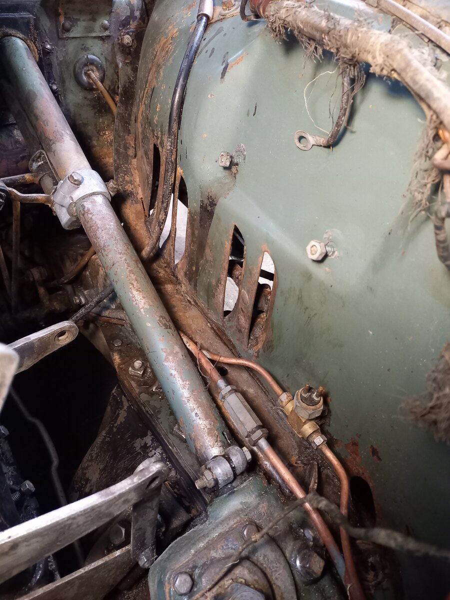

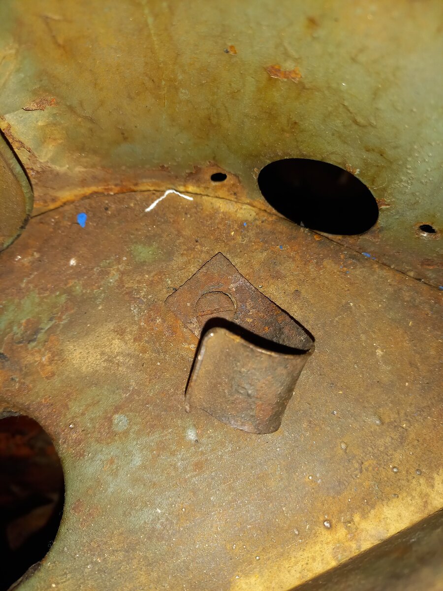

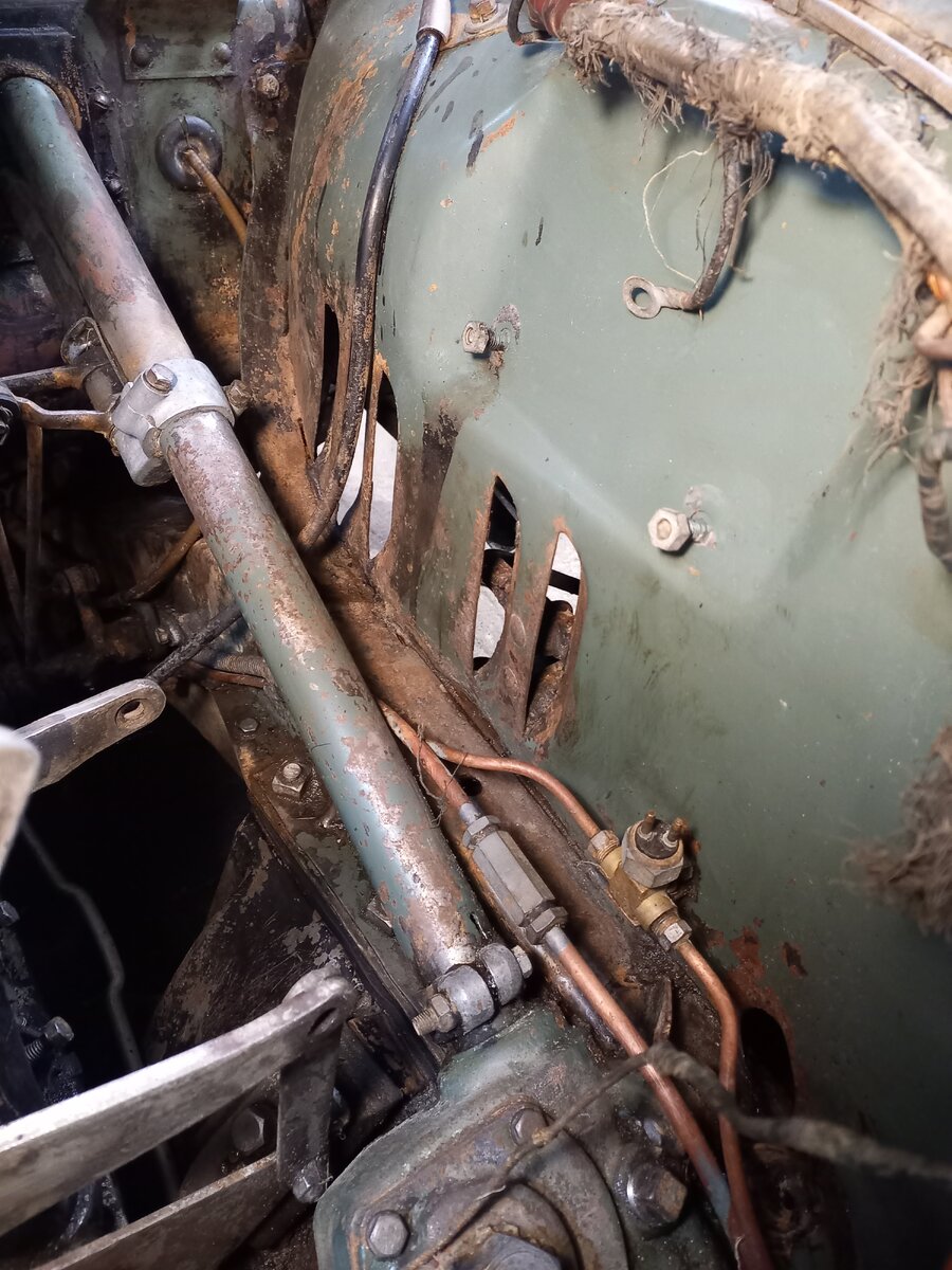

Стоит она вот здесь:
Скоба жгута на брызговике под петлёй.

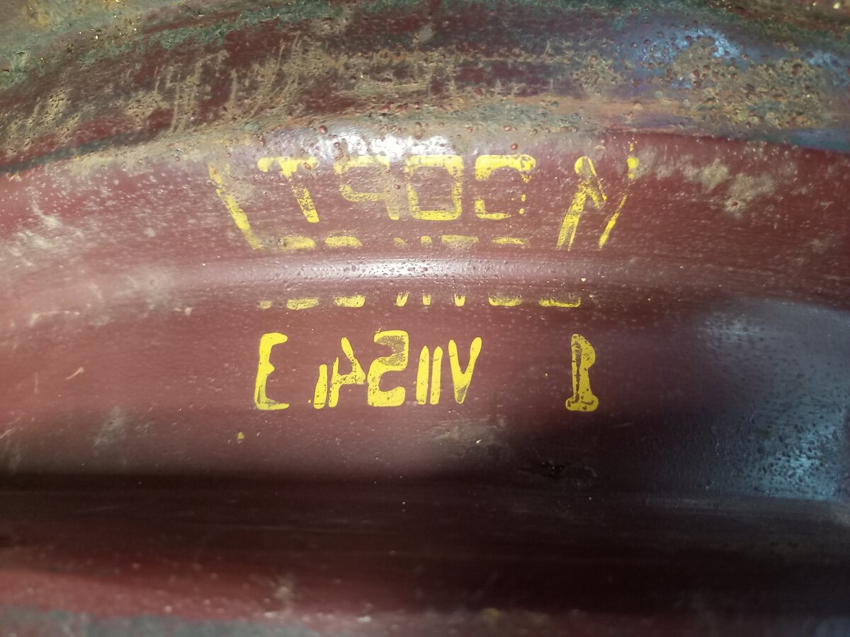

Спасибо за фото !!!
судя по дате - 1 ИЮЛЬ - 54 года
что соответствует ремарке И.Падерина от том, что летом 54 шла серия авто с дисками ВИШНЁВОГО ЦВЕТА/БОРДО (!)
Реакции: HistoriK
Новотны
22.10.2009
1 846
2 923
Мск
Спасибо за фото !!!
Разве это краска? Имхо, это коричневый грунт
HistoriK
14.02.2011
2 283
7 558
Нет, это краска) Я мыл диски перед монтажом и размазал пыль и масло по диску. Цвет красно-коричневый, с глянцем.
