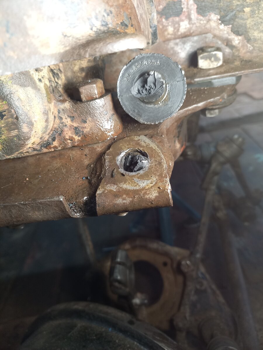

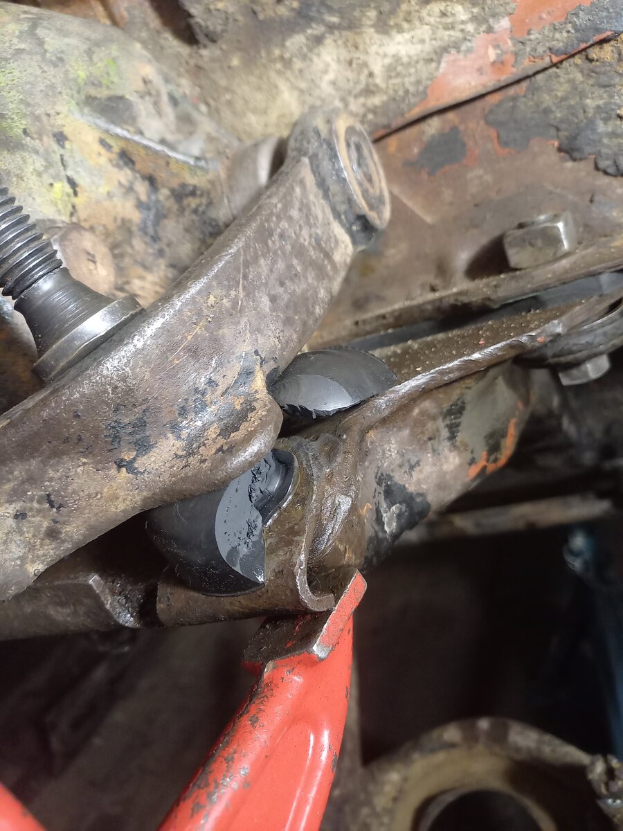

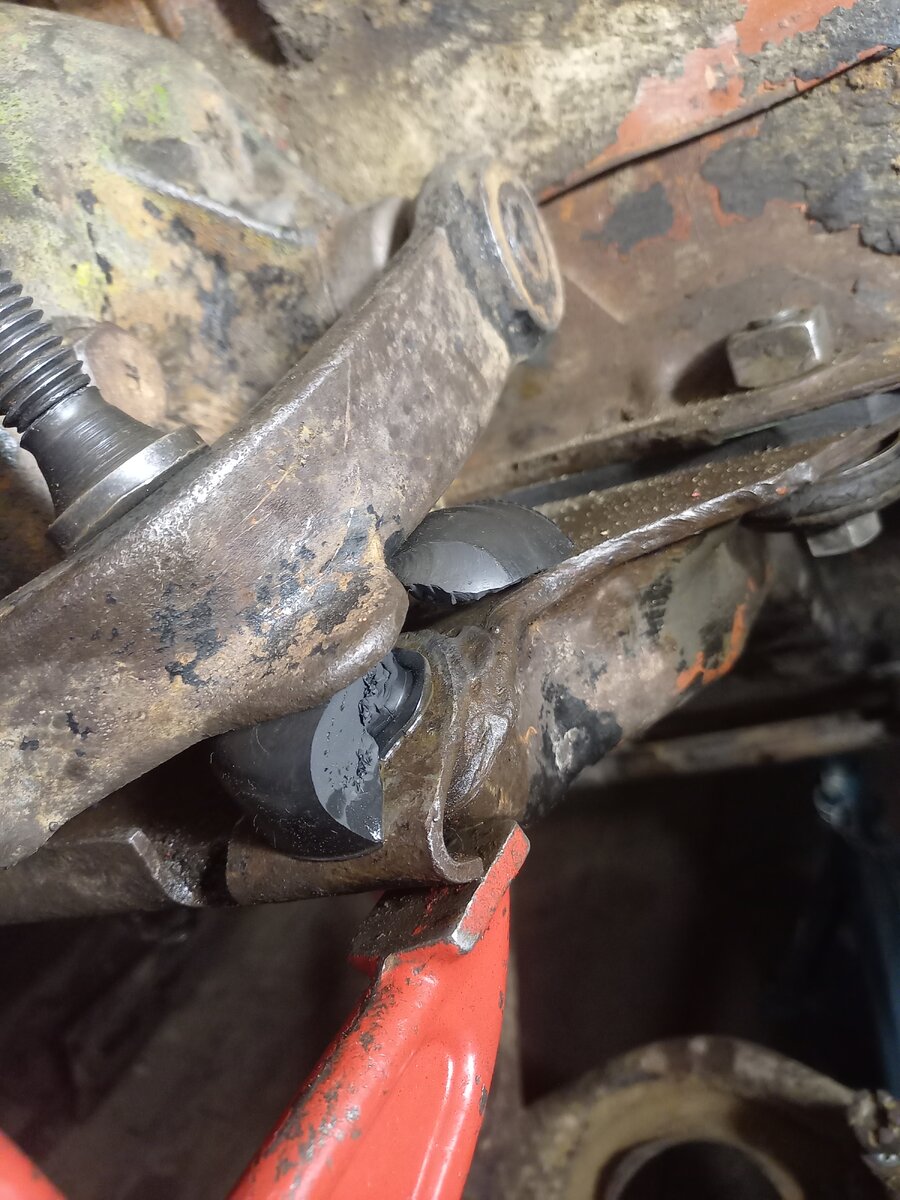

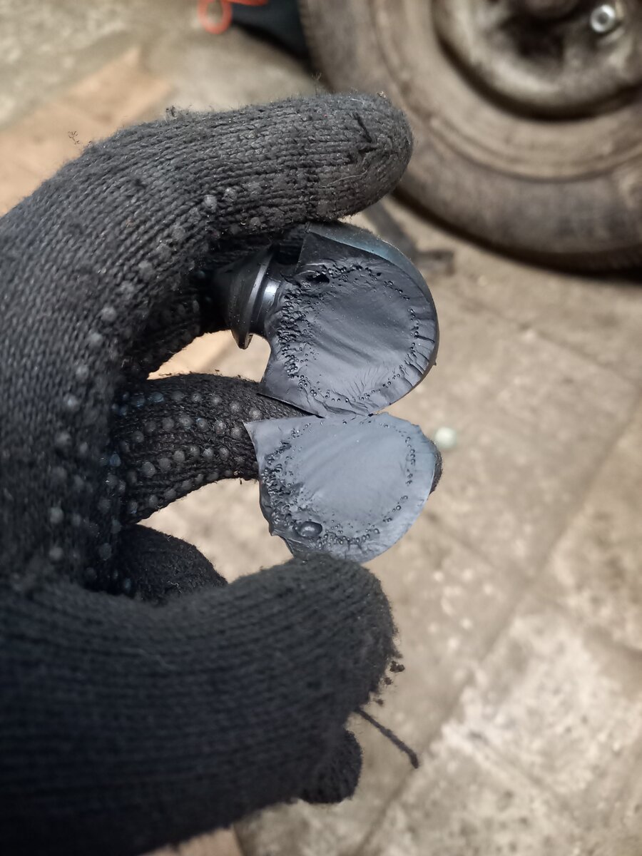

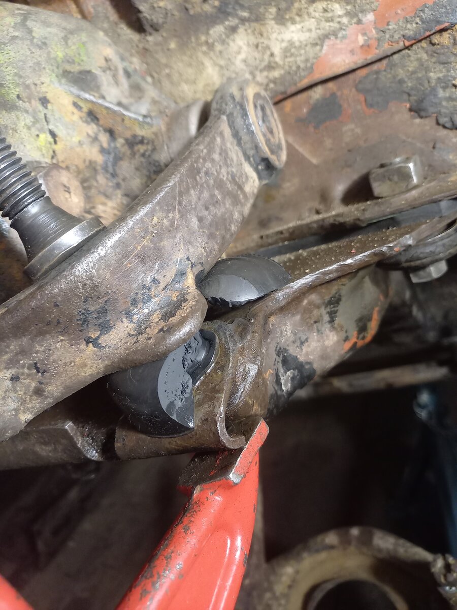

Я и забыл что отбойники рычага амортизатора хрен засунешь. На двушной балке нет отверстия снизу, и вариант с петелькой не канает.
Кто как их засовывал? Я пробовал струбциной сжимать рычаг, помазав мылом.

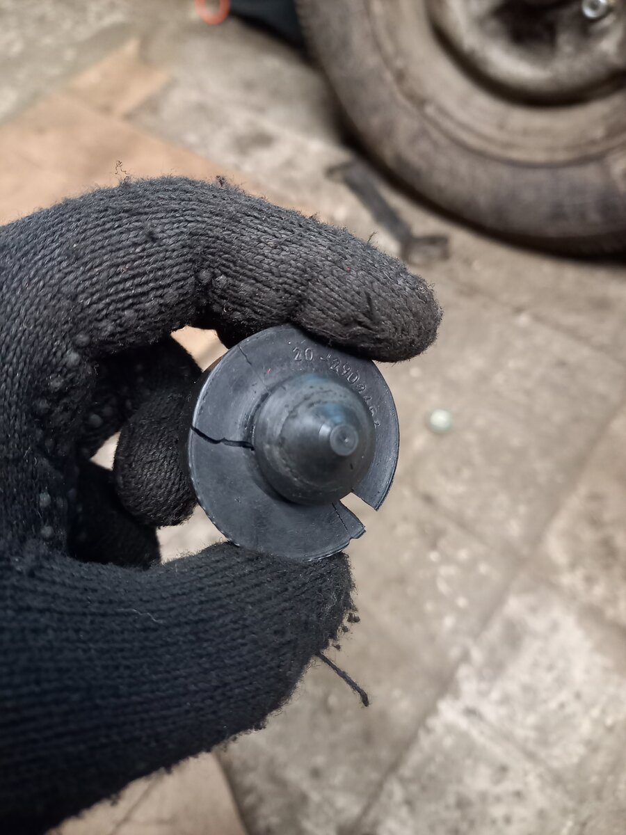

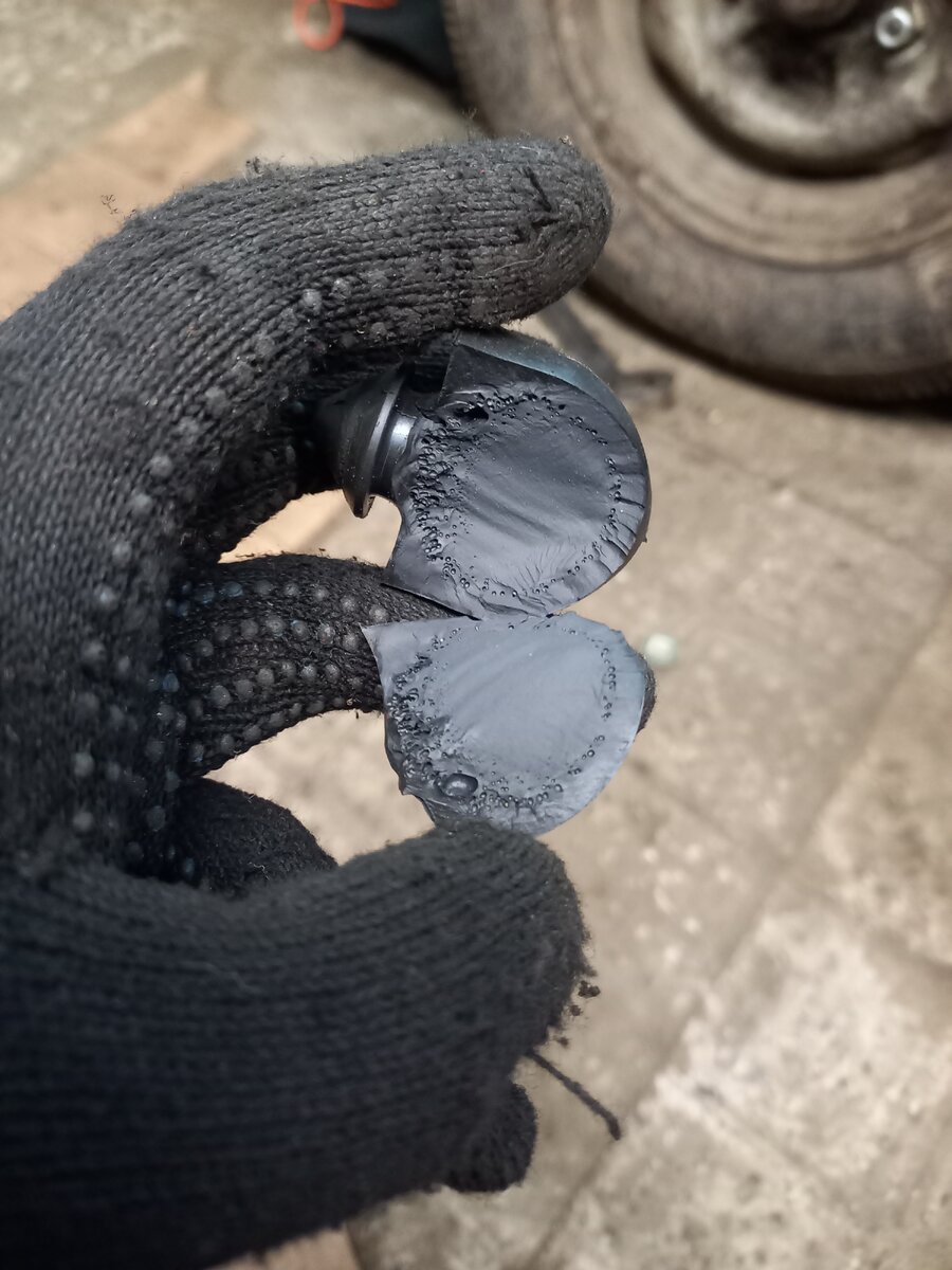

Новодельный отбойник хрустнул, как орех. Посмотреть вложение 214194Посмотреть вложение 214197Посмотреть вложение 214195
Это не резина, а какой-то полиуретан.
Я смазывал литолом и крутил, сверху слегка прижимая, за час 4 штуки так поставил

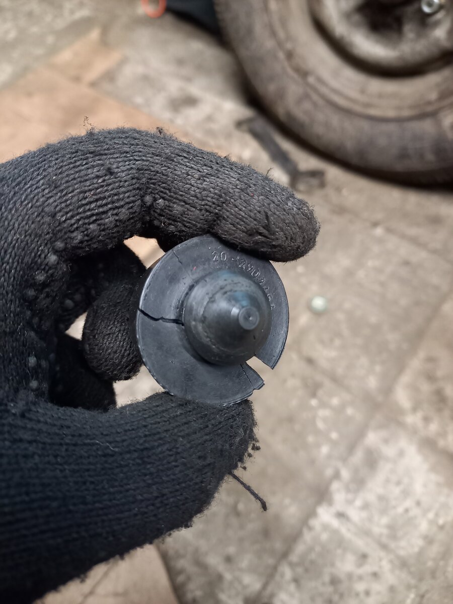

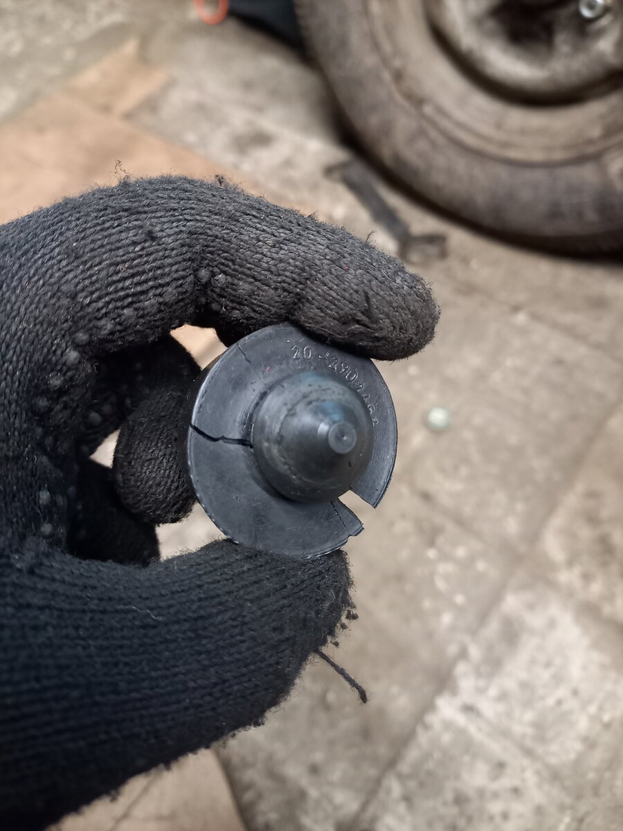

Новодел шляпа какая-то, не должно быть столько пузырей внутри.
И знаешь, я бы шляпку у грибка чуть подрезал по периметру. Вылетить не вылетит, а сунуть его туда будет явно легче.

)) это если покрутить))
Кал полный. Попробую поискать советские.
Пористая это ладно, рычаг не может пережать этот буфер сильнее возможного. А он был расплющен на 2/3 хода, у второго жопа свернулась.
Посмотри сколько стоят эти буфера) во всех магазинах ценник одинаковый.
Не должны они так заходить, я не верю что на заводе их закручивали, или прессом засовывали, за смену с пальцами можно попрощаться.

Я тоже с ними намучился. В итоге слегка подрезал отбортовку «грибка» и впихнул при помощи силиконовой смазки. Было тяжело…

Я мылом, силиконом мазал. Качество этого изделия добавляет проблем.
Это не резина, шлак какой-то.

Еще из того, что может помочь-дырка в балке имеет очень неровные края и само отверстие все "рваное". Эти заусенцы и рвут грибок. Я бы борфрезой аккуратно убрал бы все эти забоины по возможности. По гладкому ему приятнее заходить будет.

Соседняя ровная, там тоже самое. Меня теперь другой вопрос интересует-в чем отличие этих буферов от 24? Кроме размера разумеется. По высоте +- одинаковые.

Это изделие свойств обычной резины не имеет)
Если только лопнет на морозе.

Это точно не резина, она крошится.
Советская резина это вообще отдельная тема, я незнаю т.у на автомобильные изделия, в бытовой аппаратуре например все ролики, пассики в большинстве к старшему возрасту не доживали именно из за состава, в отличии от зарубежных коллег, где присутвовал каучук.
По моим наблюдениям рти советского производства как раз и помирают из за воздействия масла, бензина. Резина как бы пористая, впитывает.
Новодел этим не страдает, он устойчив ко всем техническим жижам, на этом его плюсы заканчиваются.
На ощупь больше пластик напоминает, жёсткий, глянцевый.
