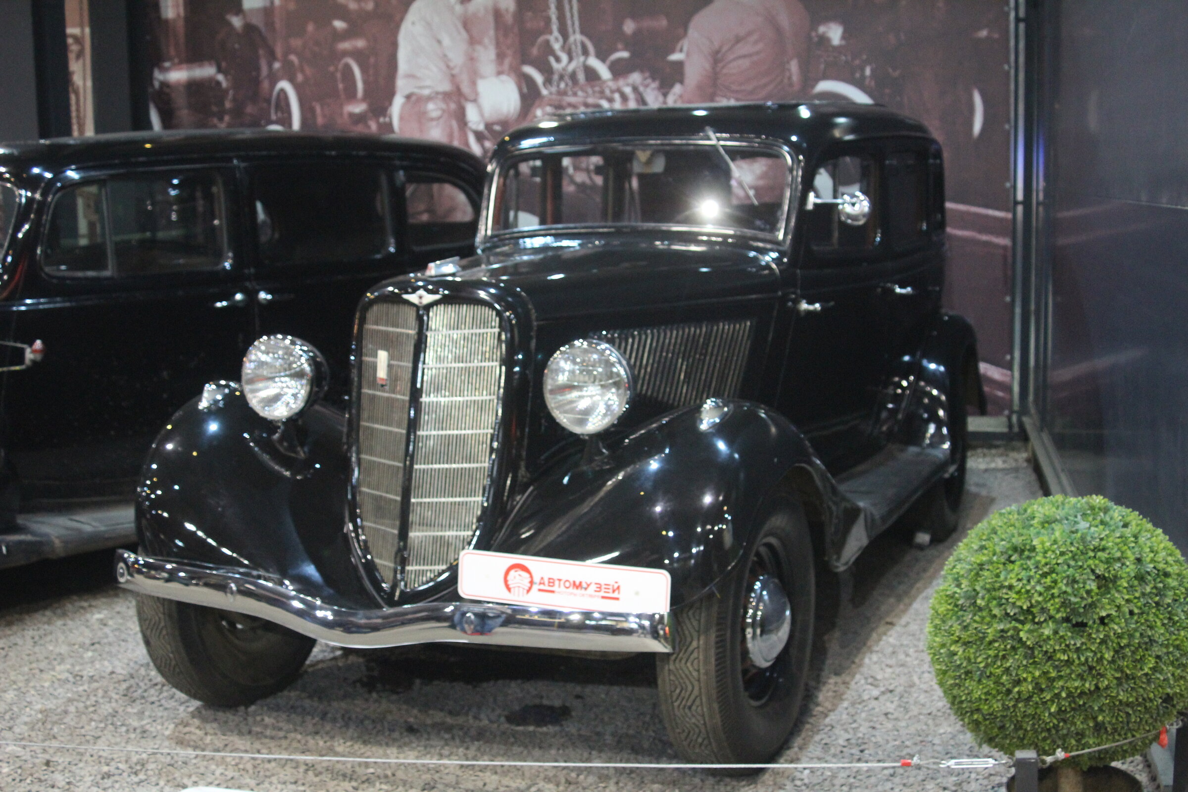

Вчера утром прокатился на "Эмке". Ну как прокатился? Перегнал из одного зала музея в другой, соседний. Стоит она в музее почти три года, с июля 2023 года. Не заводил я ее уж более двух лет. Так что завести была определенная проблема! Бензин в баке превратился в некую липкую субстанцию которая сперва не хотела накачиваться в карбюратор, а потом, когда все-таки, когда карбюратор наполнился, двигатель завелся, но ехать машина принципиально не хотела... В итоге нашли бутылочку со свежим бензином, опустили в нее шланг от бензонасоса и машина радостно поехала! А я поцмал себя на мысли, что еще не отвык от габаритов "Эмки"!

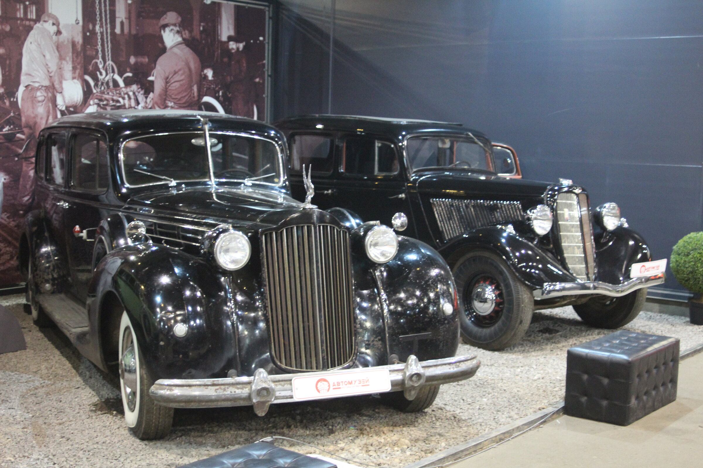

Стояла она рядом с "Паккардом" во втором зале.

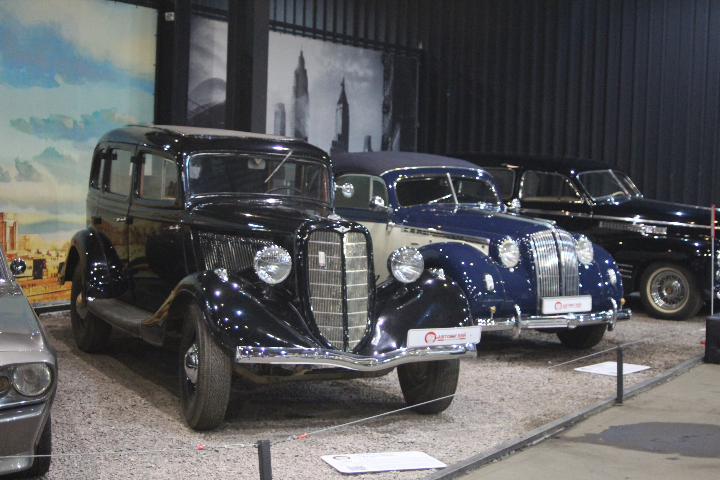

Переехала в третий, теперь стоит рядом с "Адмиралом", с которым уже стояла рядышком,

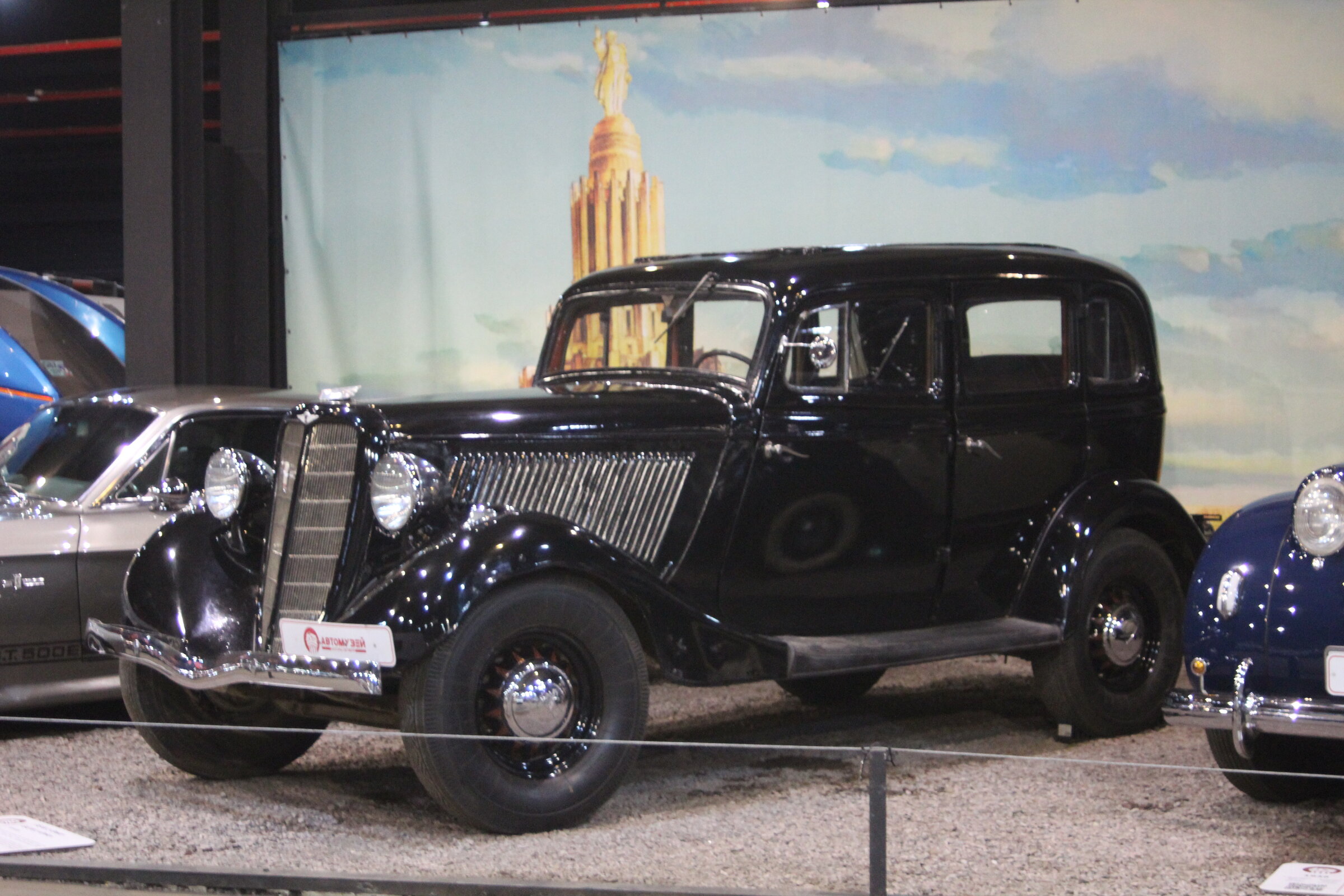

почти напротив "Хорьха" IMG26
И на фоне Дворца Советов, который так и не был построен...
