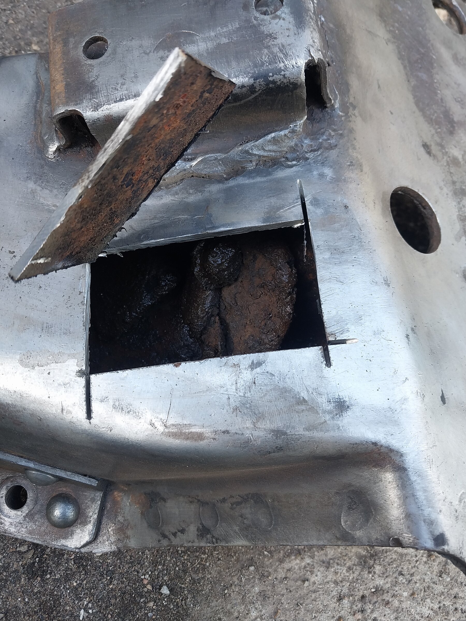

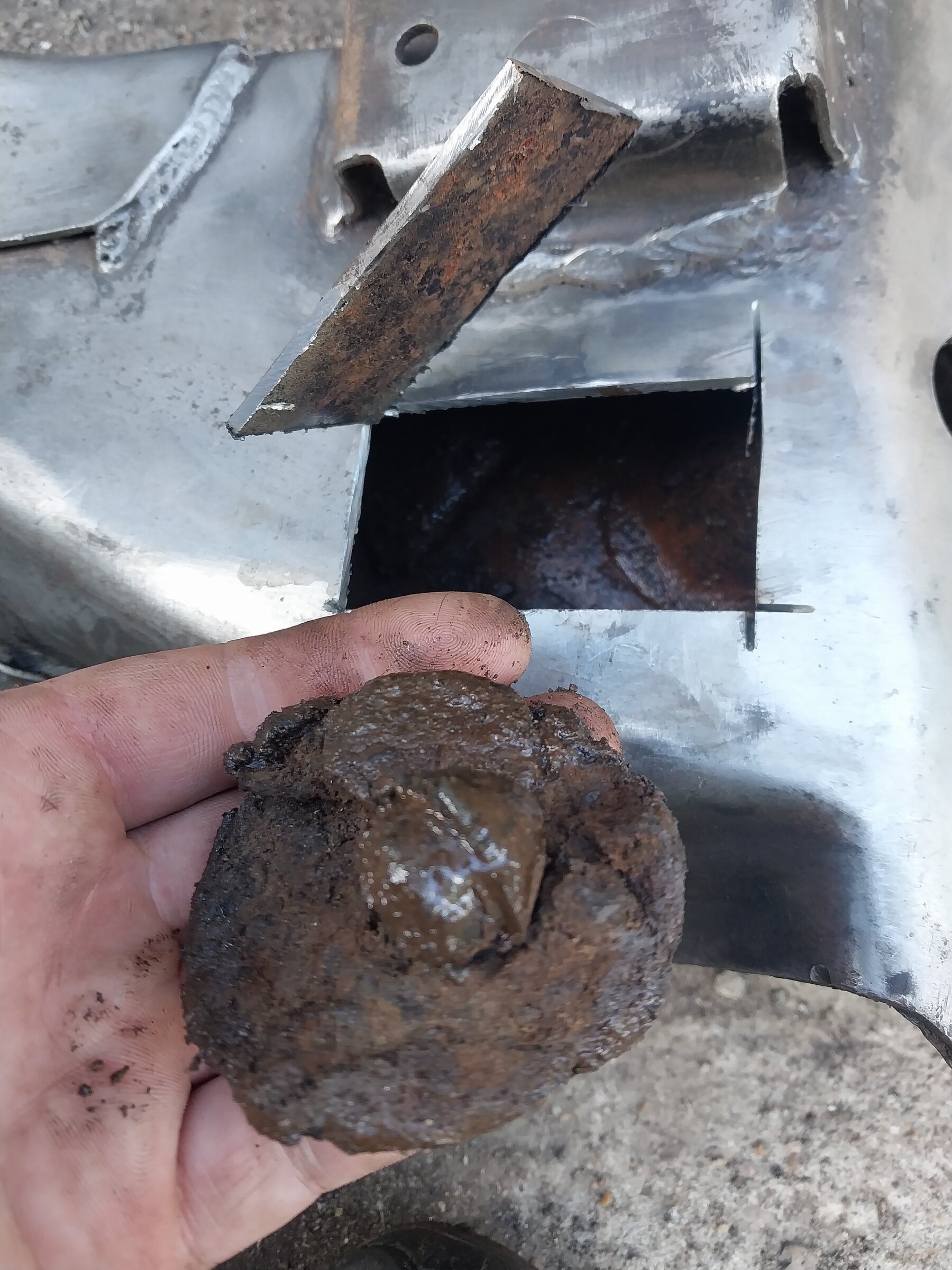

А г-на в ней очень много было, кг на 10.

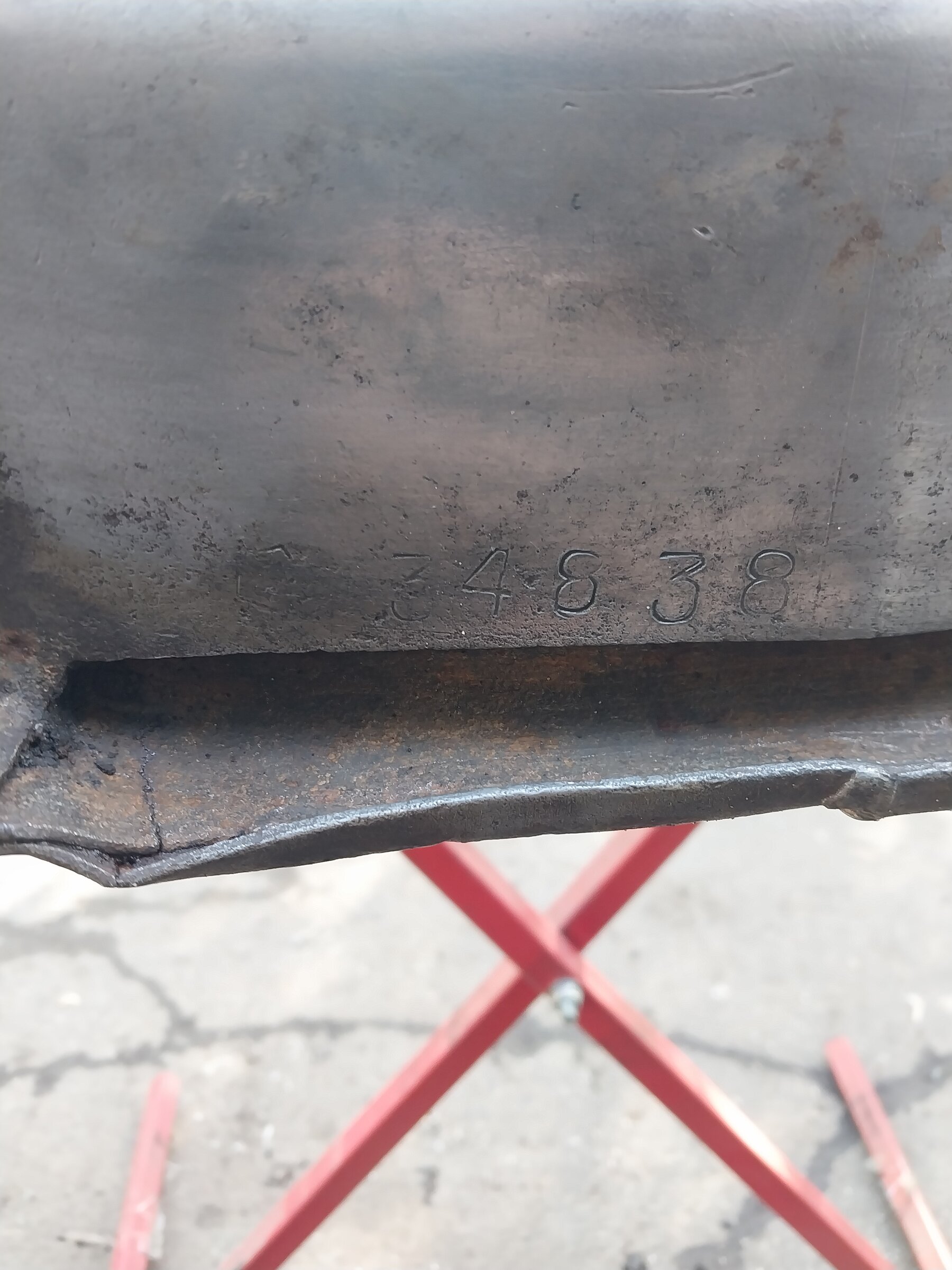

Номер балки
HistoriK
14.02.2011
2 395
8 100
Балка очень много повидала на своём веку.

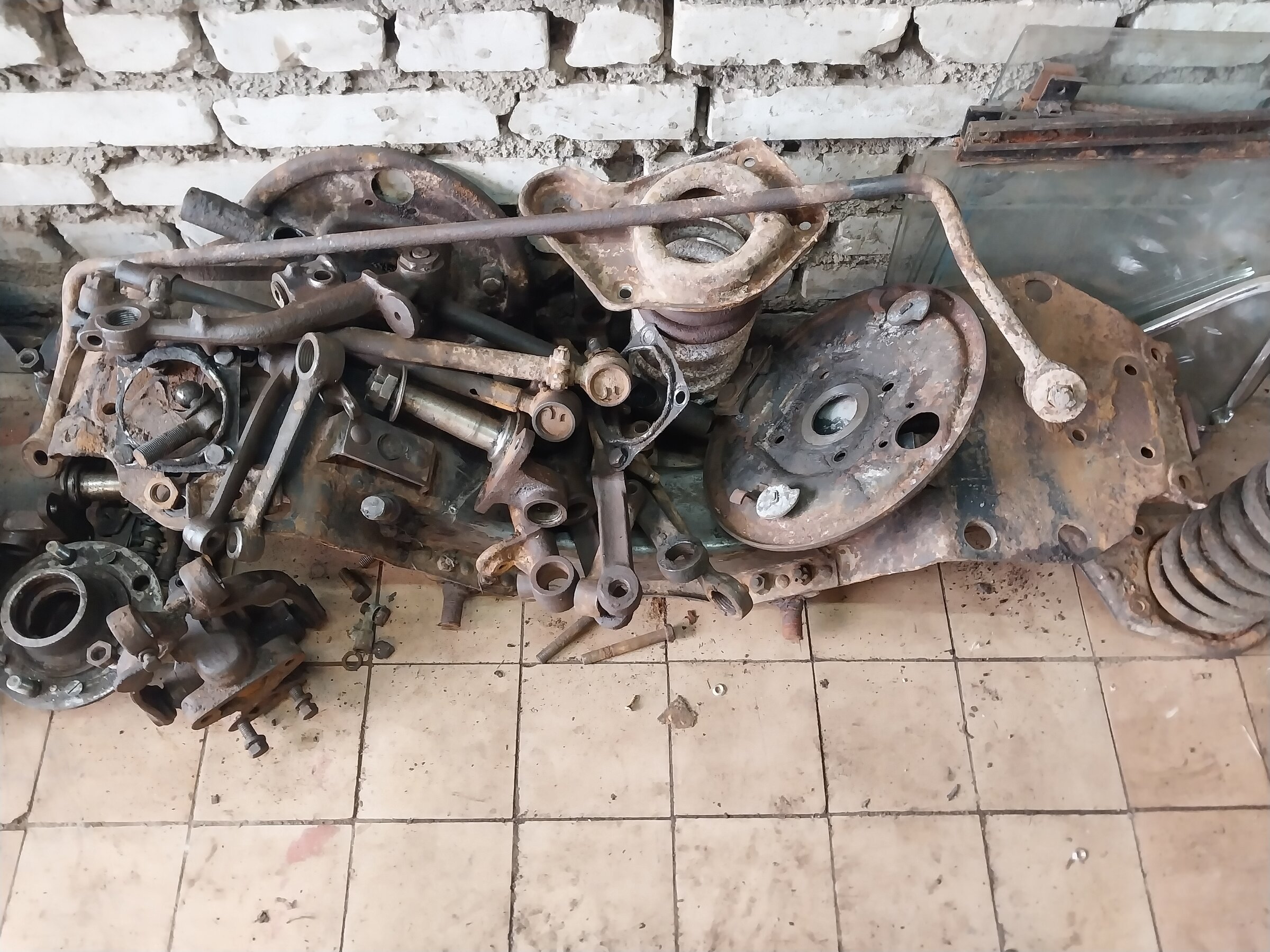

Один шкворень я так и не смог выбить, распилил его, чтоб снять кулак.

Балка на моей машинке только у меня штук 6 кусков отбойников проглотила. Но проволокой залезал, места там ещё много. :p

Я вычищал по отверстиям снизу, разумеется не так радикально как вы, но тоже выгреб много всего.

Это ранняя балка, там нет отверстий)
Только сливное возле сварного шва.

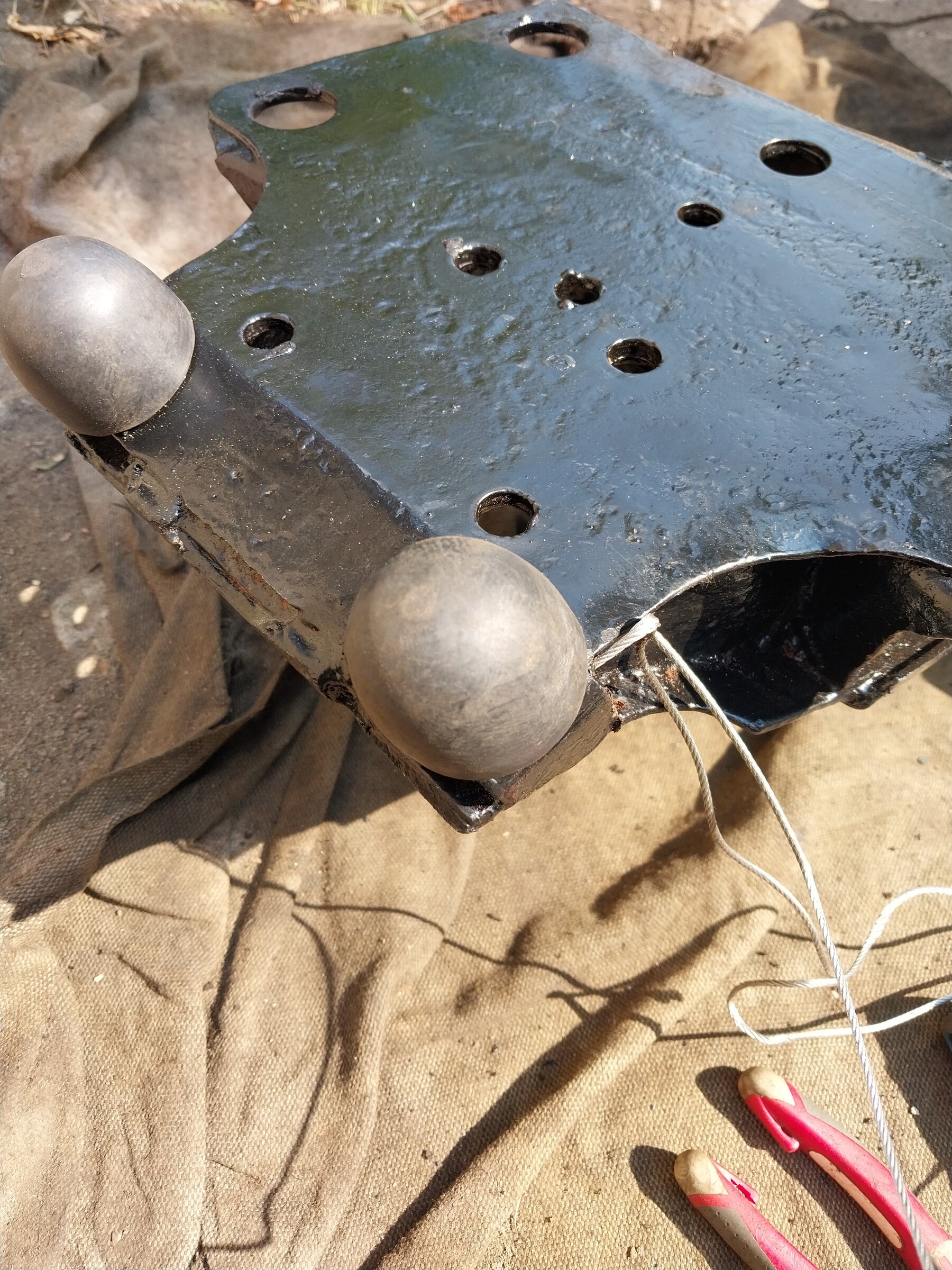

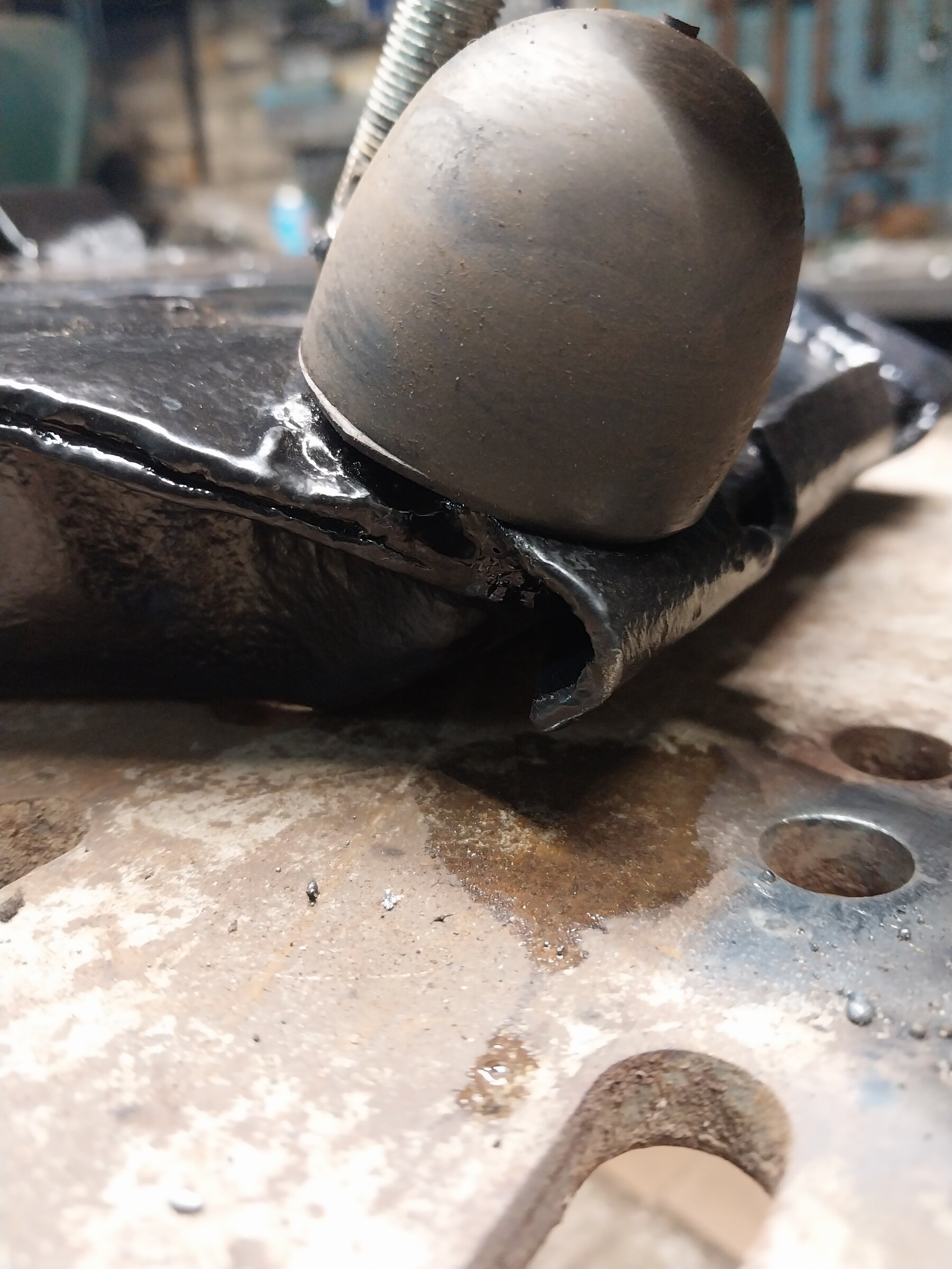

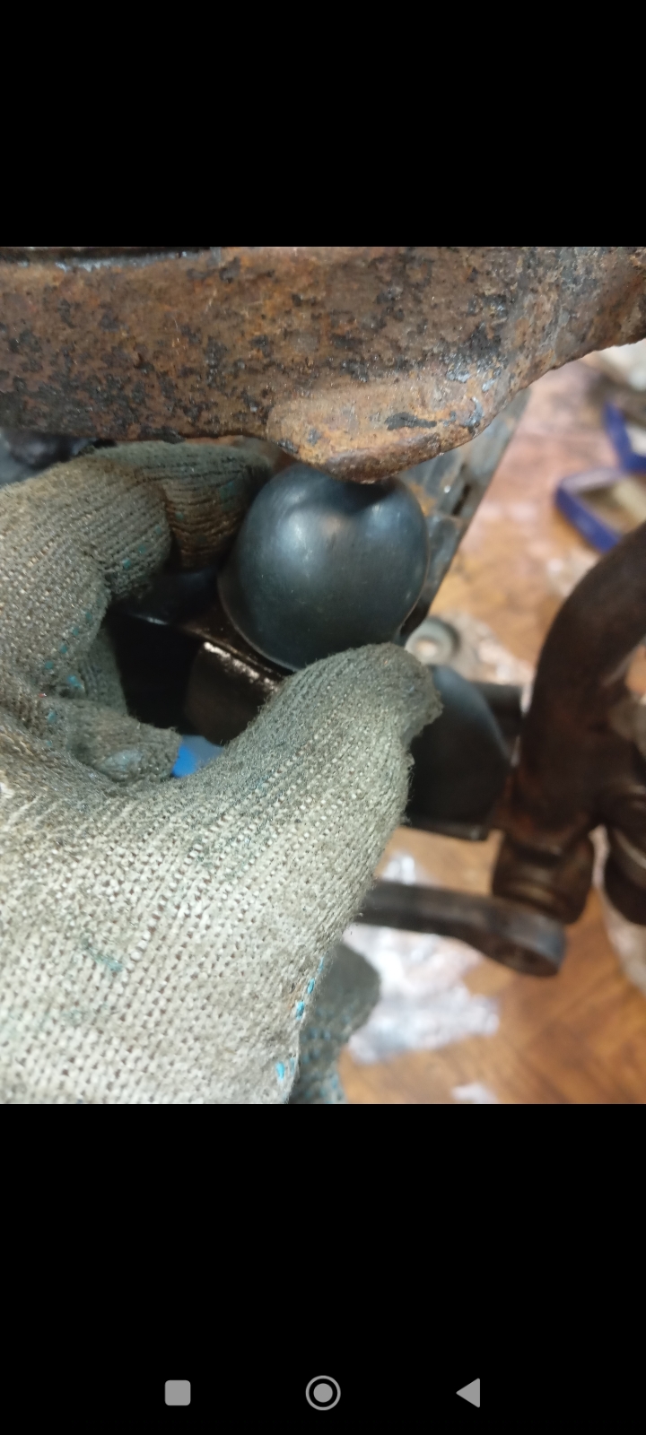

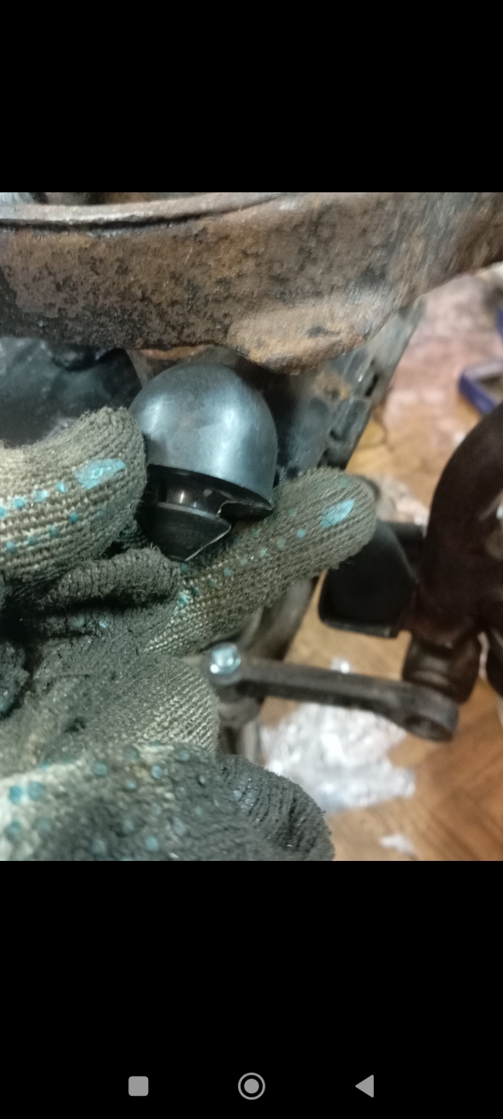

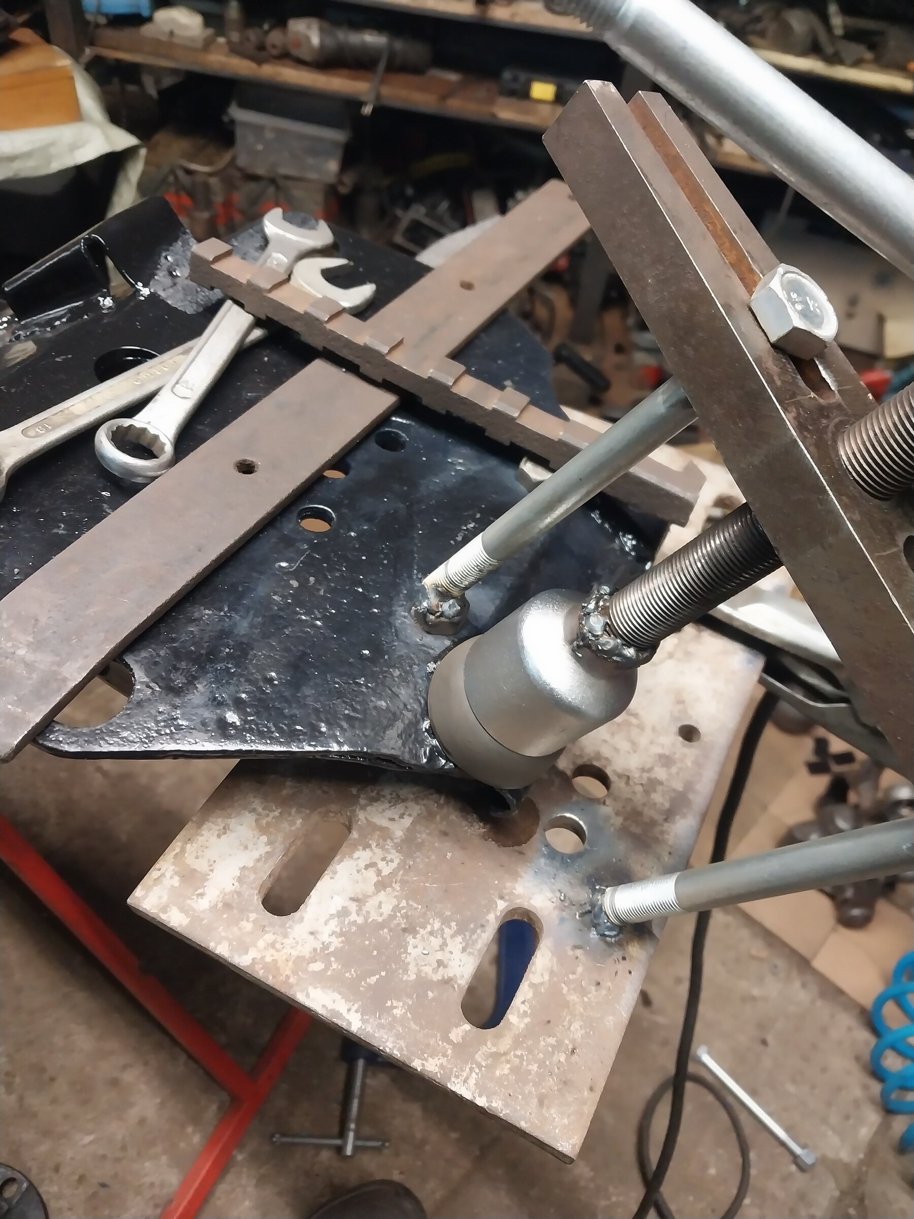

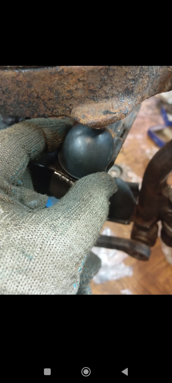

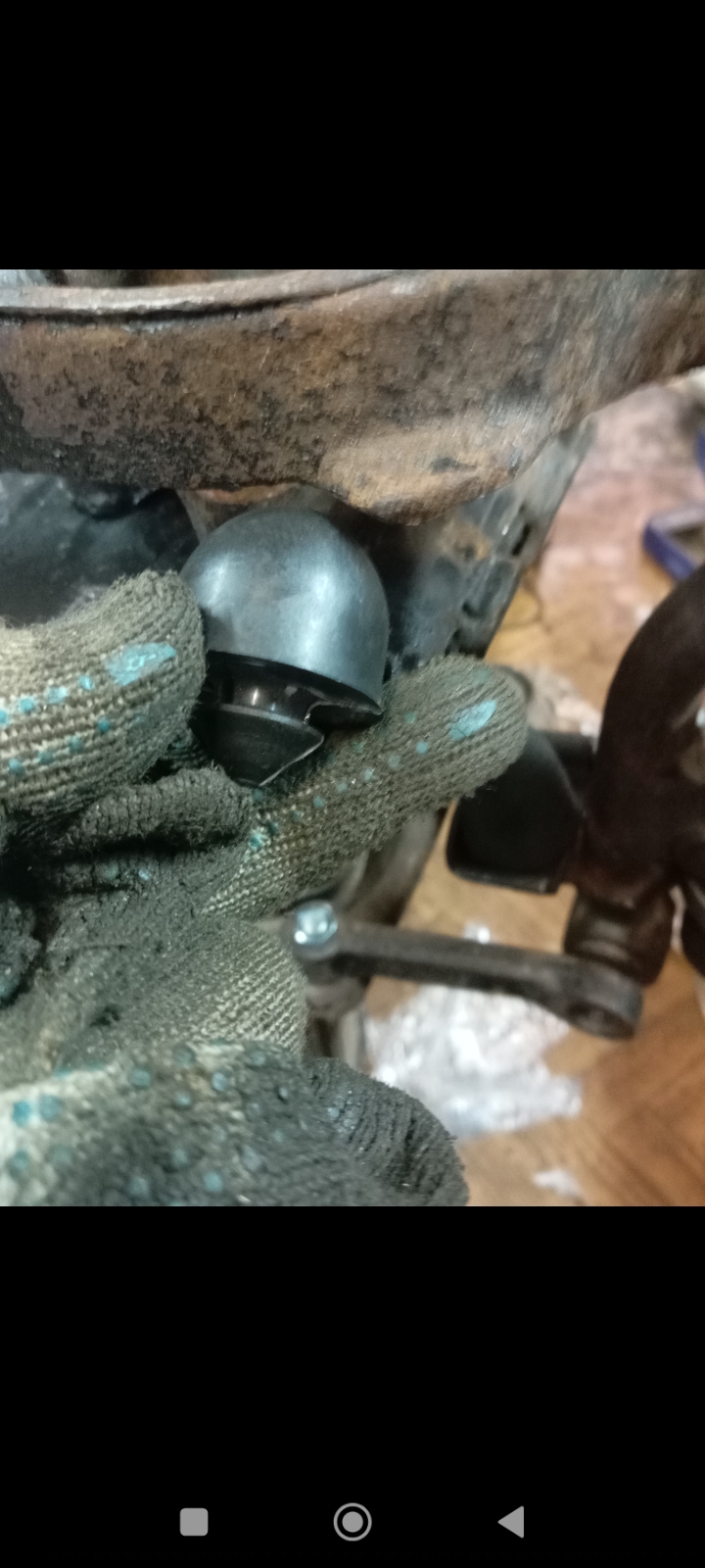

В тему ранних балок.) Когда я мучался с отбойниками на своей машине, я кривя душой подрезал "гриб" отбойника, и засунул его кое-как.
На этой балке все иначе)
Головка на 32 крепко держит отбойник и все запрессовывается на "ура".
9 832
14 440
Кардинальный подход!

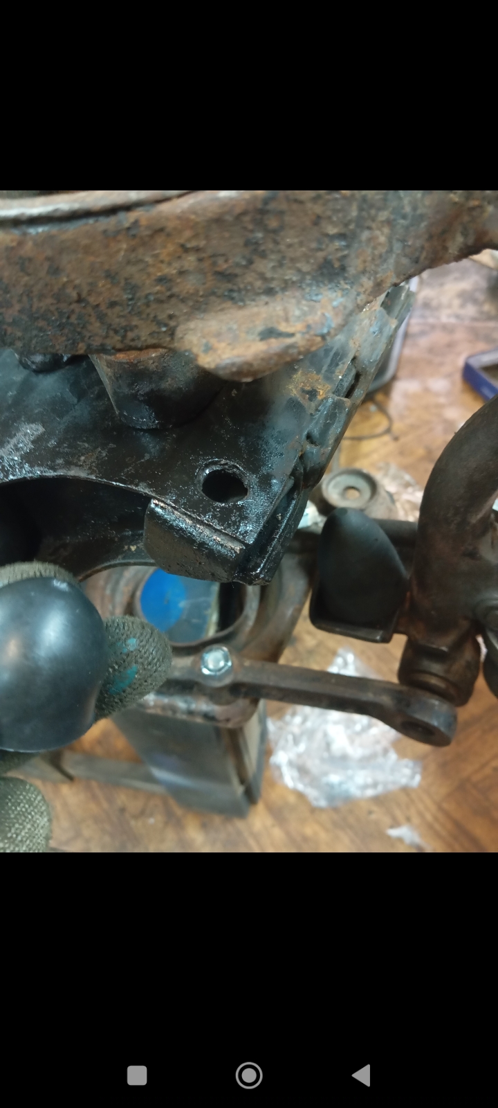

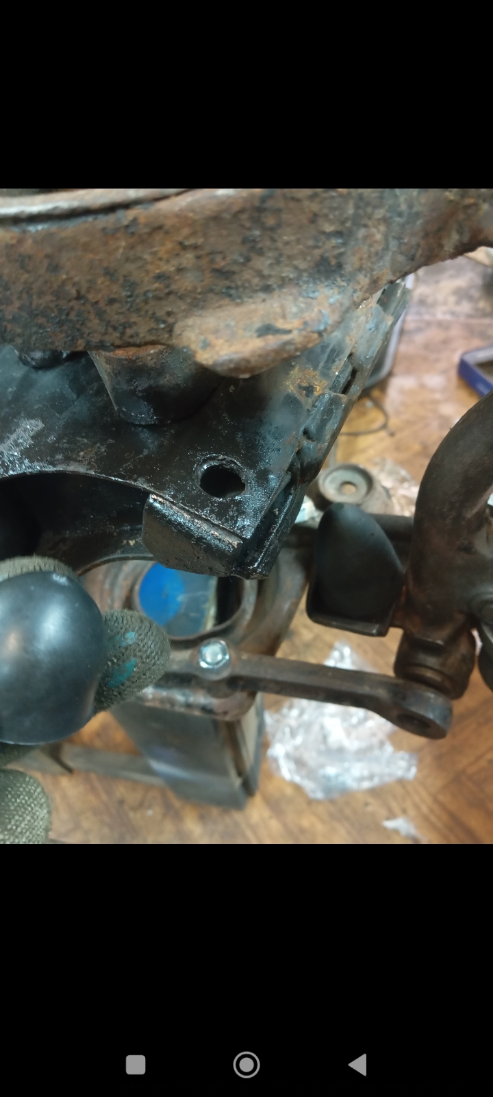

С отбойниками я поступаю проще- задавливаю, используя штатную пружину передней подвески. На снятой балке всегда забивал кувалдой. Будучи хорошо намыленой, от такого обращения резинка залетает на место с первого удара. Либо улетает в произвольном направлении.
16 446
11 373
у меня получается их просто вкрутить, мажу силиконом край, один конец заправляю и как бы вкручиваю в отверстие.
HistoriK
14.02.2011
2 395
8 100
Их незачем вкручивать, забивать на трешной и польской балке.
Снизу есть отверстие, через которое продевается петля из проволоки/троса.
Ранняя балка идиотской конструкции предусматривает только вариант с вкручиванием..

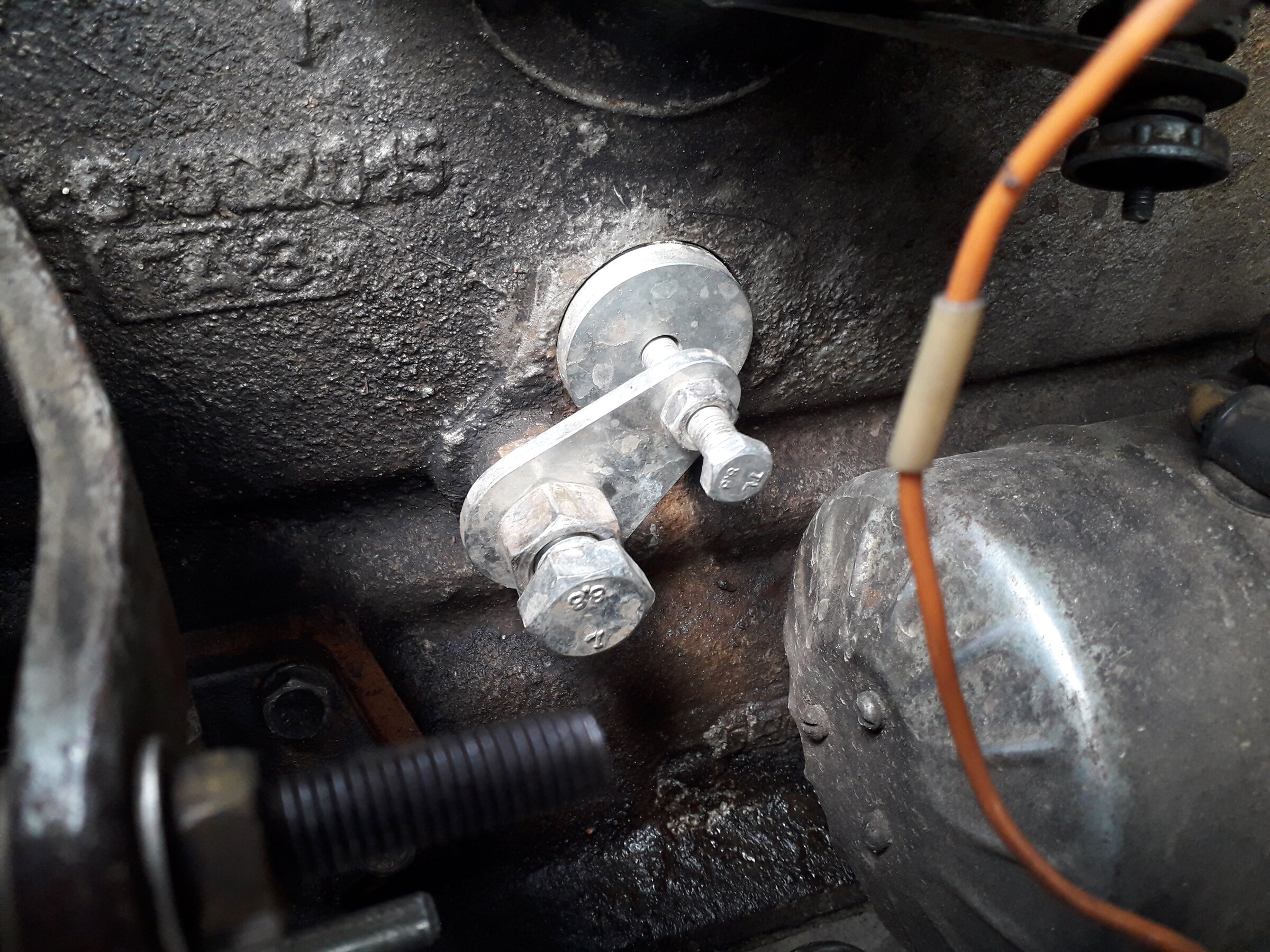

Я в 69-м четыре года назад в ноябре вродь и слил воду..... он остался после заливки пола на 15-20 дней на улице. Морозы ударили, и крепкие. Когда я увидел, что начинают крутить зеркала и боковую фару, затолкал его в гараж. Через некоторое время начал оттаивать и под двигателем лужа все увеличивалась. Выдавило заглушку около краника.
Вокруг посадочного и наросло ржавчины, и сильно прокорродивало, что решил сделать вот такой вариант. Теперь раз в год промываю и палочкой/проволокой помогаю осыпавшейся грязи выплыть наружу. На кругляк сзади наклеена 2-мм резина. На заливную горловину радиатора просто ставлю 5-ти литровую баклажку воды с отверстием около 5 мм. Промыть это все из водопровода лично мне затруднительно.
gazovod
01.06.2024
1 033
3 033
Тульская обл
Эрзац-заглушку делал так. Резиновая пробка от аптечного флакона для физраствора. Две шайбы, болт с гайкой. Меньшим размером внутрь, немного затянуть гайку и готово.
mmatveyshin
12.08.2024
491
1 934
Самара
Грех невелик, но мудрость какова!
