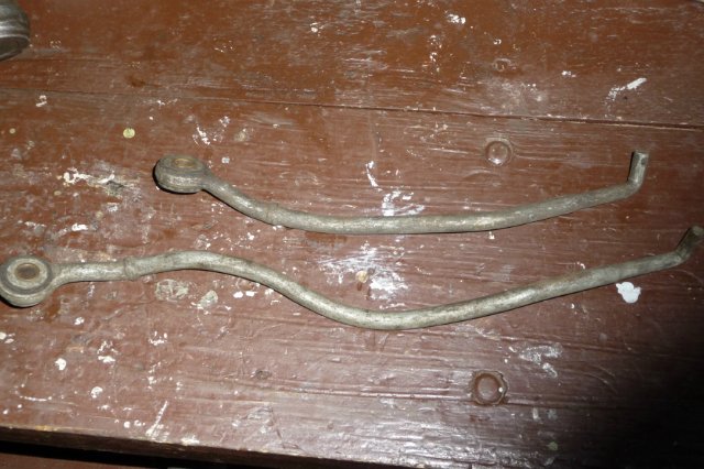

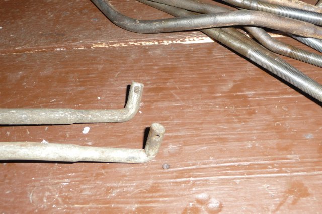

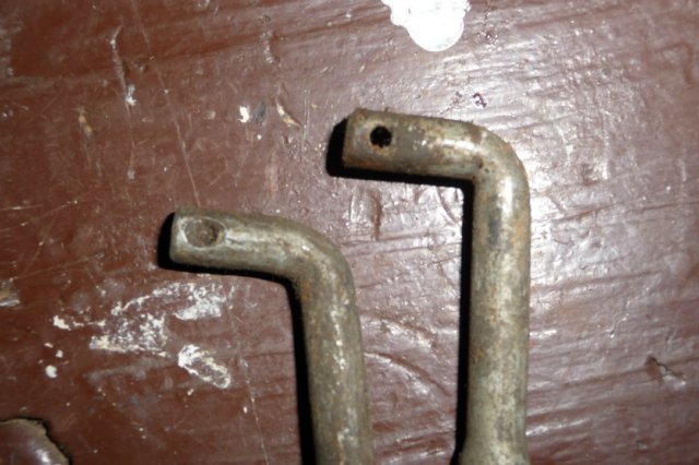

У меня есть новых тяг комплект, сфотографирую в субботу. Но по памяти там вроде 90 градусов везде.
Подскажите, у кого есть фото новых тяг которые подходят к КПП? Или чертёж?насторожил разный угол загиба в месте фиксации тяг со стороны промежуточных тяг. На длинной угол под 90 градусов, а на короткой градусов 80.

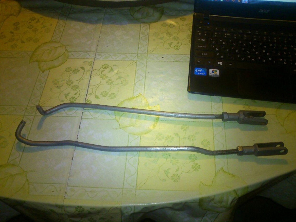

Фото тяг:
Тяги новые на машину не ставились, изгиб на одной не под прямым углом.

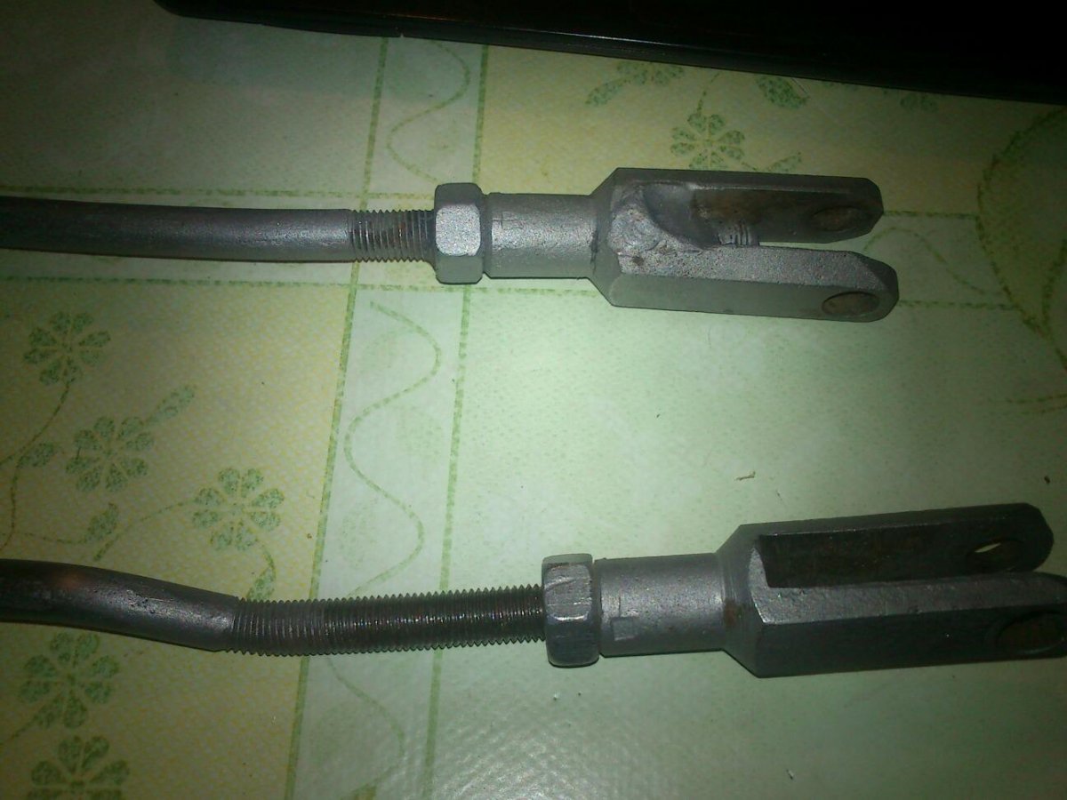

мне приехали тяги, из Саратова, спасибо Varvar!
там к одной вилка приварена, а вторая походу самоделка... вот сравнить )

Вилки колхоз "Путь Ильича".

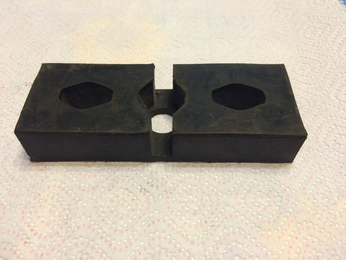

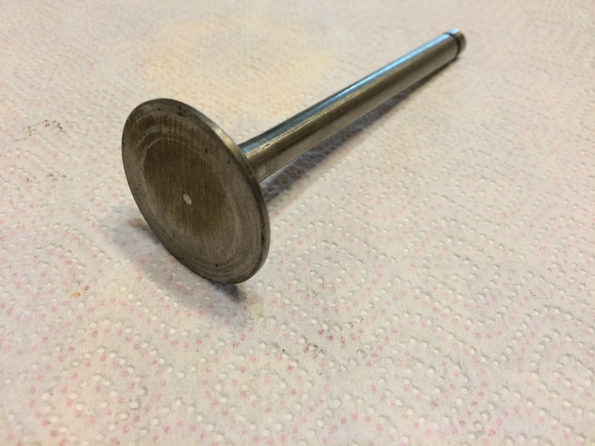

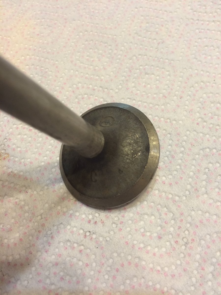

Вновь вопросы:
- Может у кого есть чертёж пластины защитной, что сверху верхней опоры, что под колоколом стоит. Либо фото с размерами. ( фото опоры прикладываю)
- клапан с маркировкой АК ниже С , что на фото ,похож на впускной, но нет прорези для притирки. Может быть такое? Есть мелкие забоинки по рабочей длине создающие острые кромки. Их можно же нулёвкой убирать? Или искать идеальные клапана? Что б без доводок?
9 271
10 204
клапанов без доводок не бывает ) .. их притирать нужно! все! и новые и старые!
прорези может не быть! она была на первых клапанах
EvgenB
17.09.2015
1 235
910
Притирают к направляющей втулке? Вроде же втулку развёрткой и все? У меня именно маленькие забоинки с заусенцем по рабочей длине , что с направляющей втулкой в контакте. К тарелке - понятно подгонка/ притирка делается.
9 271
10 204
не правильно понял , сорри) втулку менять ! клапана в этом месте если видимых повреждений нет, износа нет, то в мотор )
если есть износ - то замена(

Вновь вопросы:
Если вы из Москвы и я не забуду, я вам эту пластину отдам. Только ее надо будет найти в гараже.
Да , я из Подмосковья. Красногорск. Смогу сам забрать если найдёте в выходные дни.
