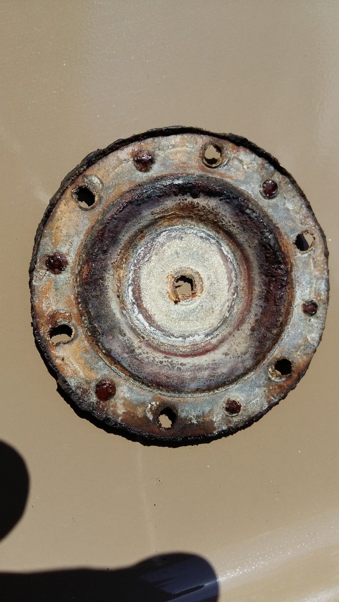

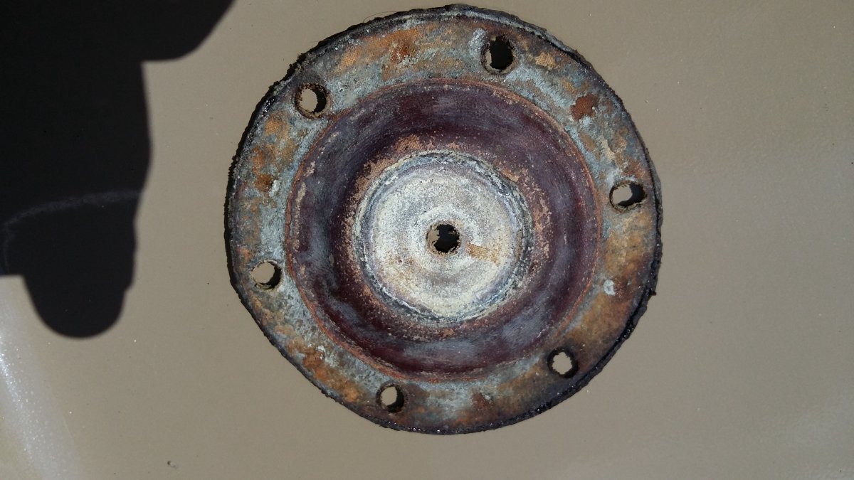

Мембрана бензонасоса.

В насосе на фото скорее всего резинотканевая мембрана (пелёнка) набранная из двух штук.
По идее это самый оптимальный вариант, на польском насосе 82 года стояло что-то подобное. Моя лакотканевая кончается уде не первый раз с тех пор как я начал ездить на 92м бензине, На мембране нет видимых повреждений зато видно что размылся бакелитовый лак... Видимо он размывается бензином он просачиается через ткань.
9 351
954
очень часто мембрана приходит в негодность из за неправильной установки ее в бензонасос.
При установке, во время затяжки болтов рычаг нужн нажать, чтоб шток опустился, это очень важно. Те кто вырезает мембраны из мембран большего размера имейте в виду, отверстия под винты нужно делать не по шаблону с насоса а по шаблону с родной новой мембраны. Потому что отверстия на мембране расположены по несколько большему радиусу чем на корпусе насоса.
У нас на 401-ом стоит насос со стеклянным колпаком - верхняя часть как на "Победе". В апреле залили 92-ой бензин при первом выезде, накатали 50 км, потом машина стояла пару недель, а 9 мая хотели поехать покататься - потёк бензин (сперва решили что масло:)). На вид диафрагма целая, только в подтёках этого самого лака. Купил в ближайших автозапчастях волговский ремкомплект - диафрагма красного цвета и по размеру чуть больше, но часть отверстий всё же пересеклась. Посмотрим, на долго ли её хватит...

По ходу это чумка. Вчера у меня умер насос. Хотел взять машину на выходные, покататься (она у меня всю неделю стоит на работе). А при прогреве услышал запах. Открыв капот, увидел течь. Сегодня поеду искать мембрану (или насос).

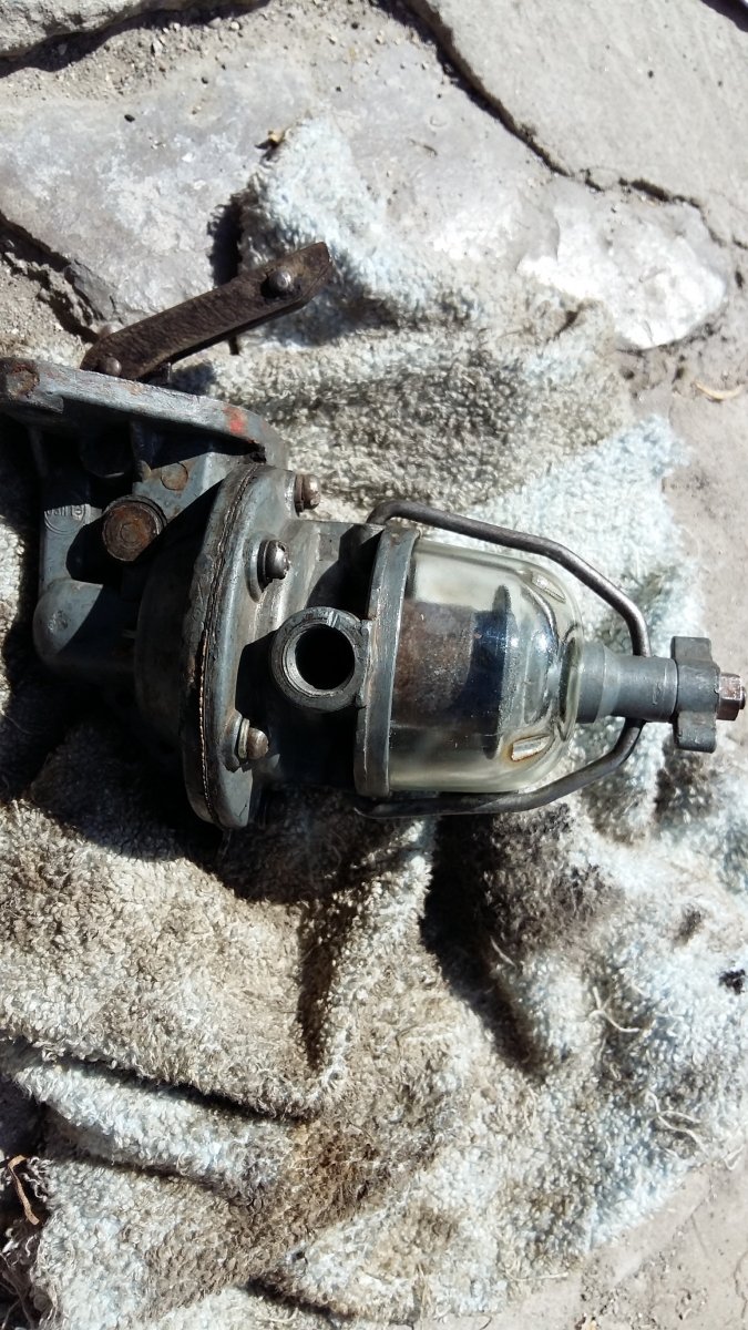

Поменял я сегодня мембрану, и даже прикупил за 200 рублей еще один насосик. Моя мембрана расплавилась вся от современного бензина. После снятия насоса увидел потёки лака от мембраны даже через резьбовые отверстия в нижней части.

Купленный насос перебрал, и спрятал под задним сиденьем про запас.
