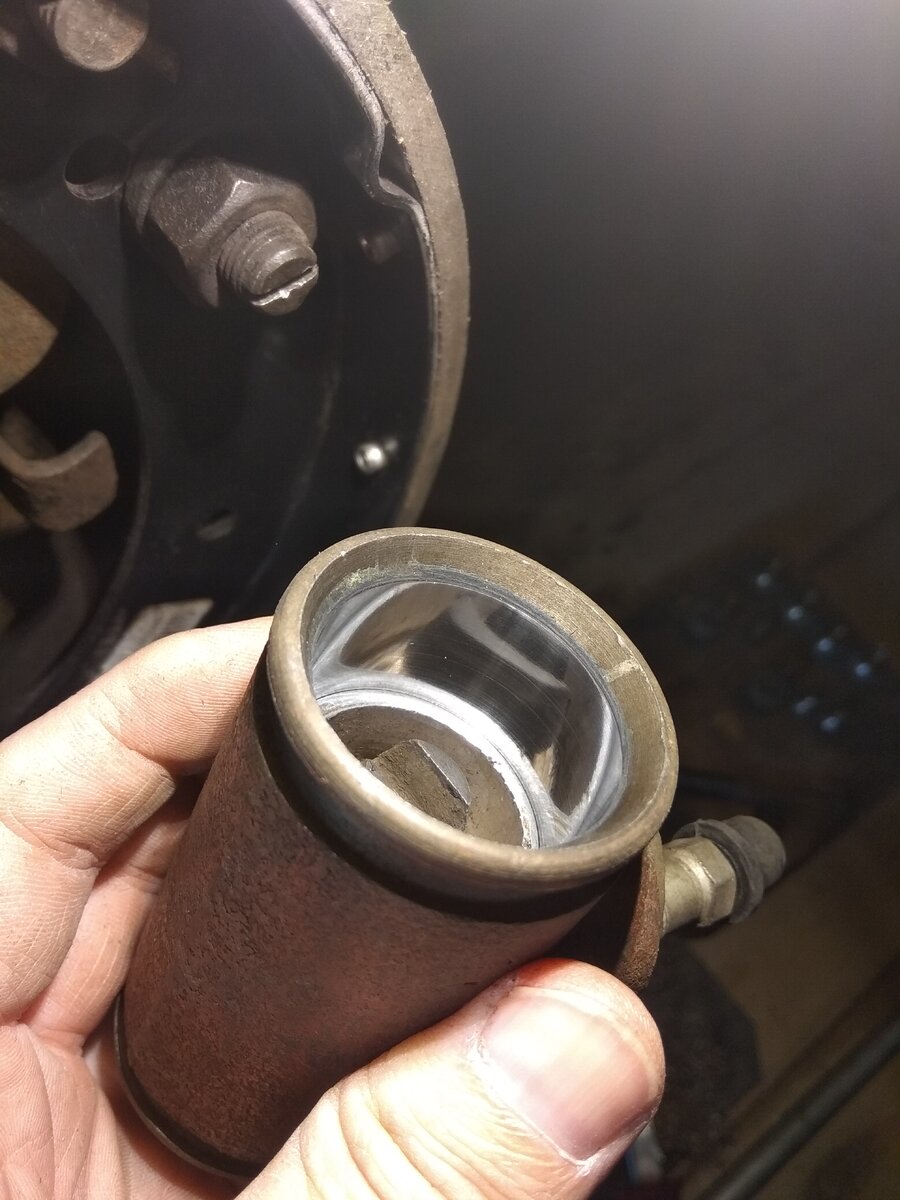

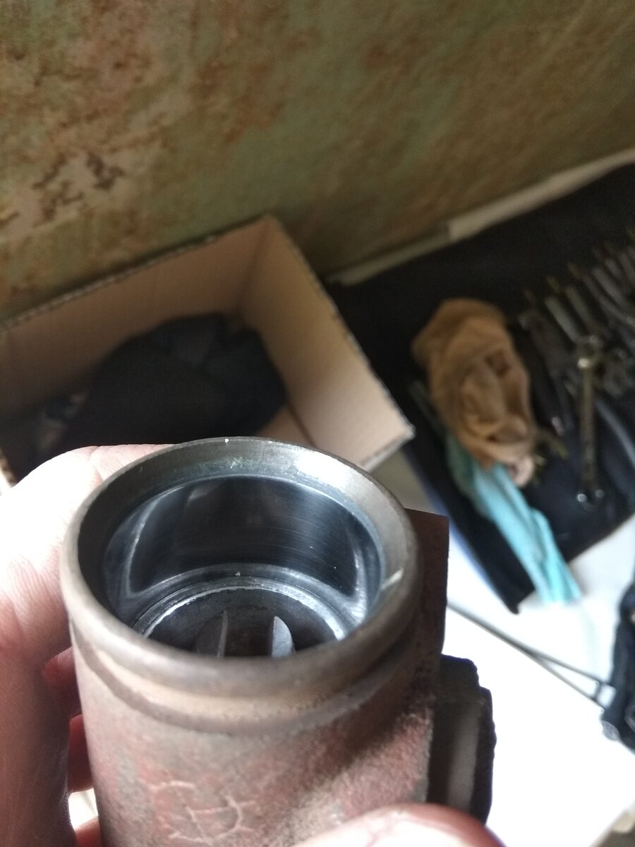

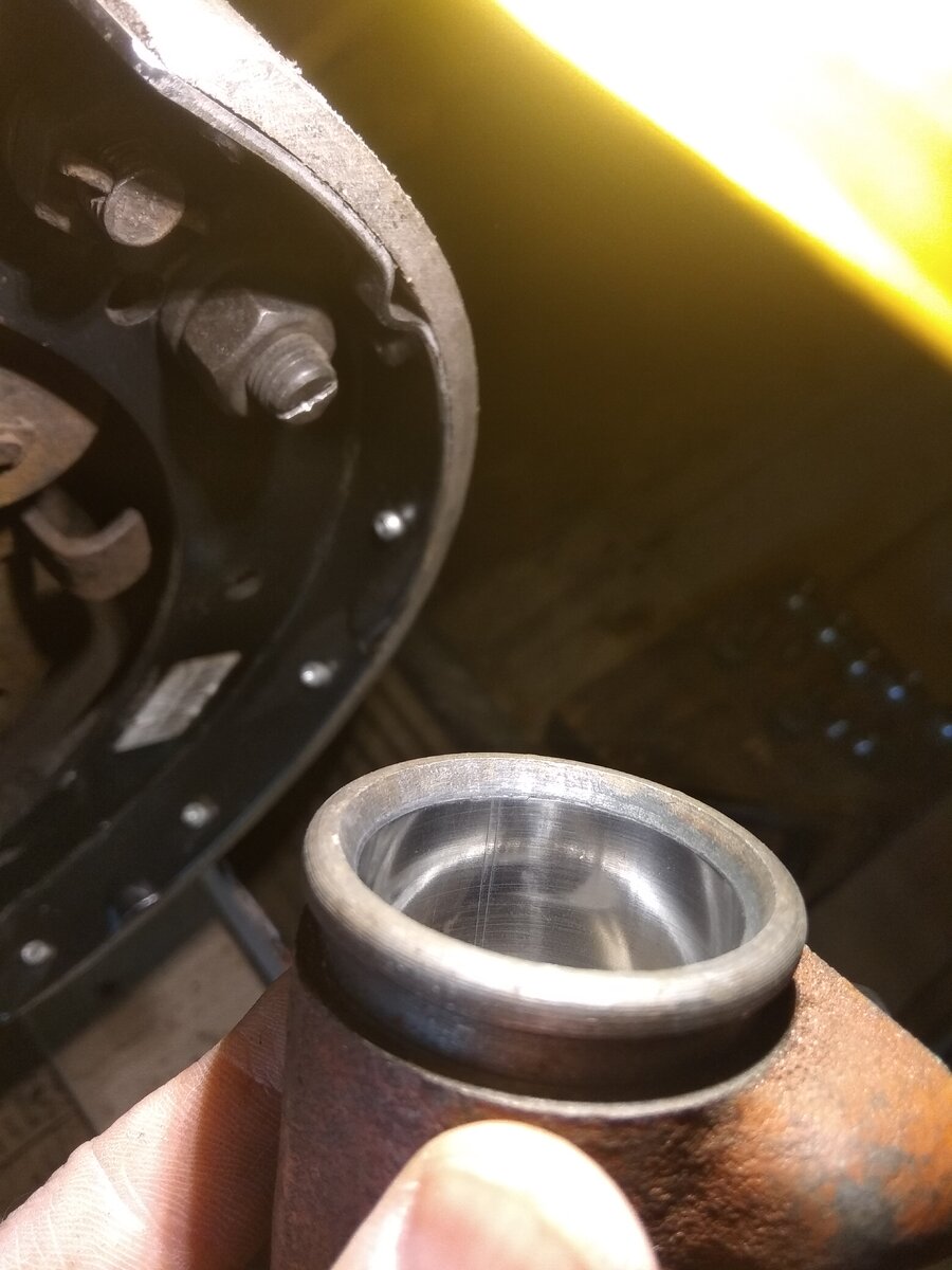

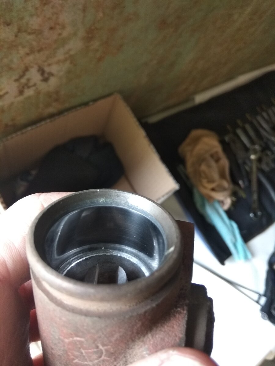

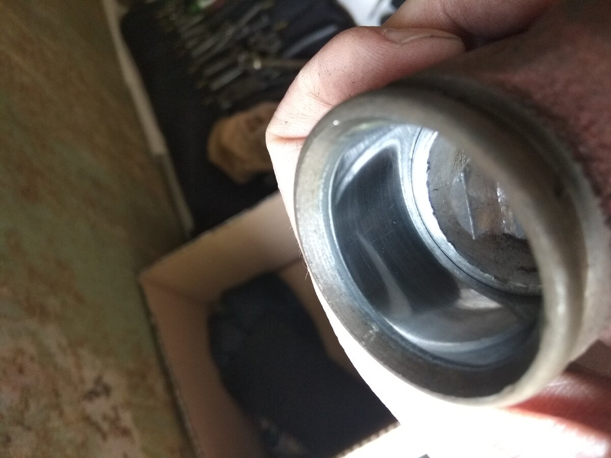

Странный поршень...а где на нем сама манжета?
На старых победовский поршеньках на 32 мм манжета воротниковая,на более поздних уазовских на 32 мм,
на каждом поршеньке по два уплотнительных колечка(заместо воротниковой манжеты).
Манжеты-тарелочки тут просто прислоняются в тыльным сторонам поршеньков и распираются центральной пружиной

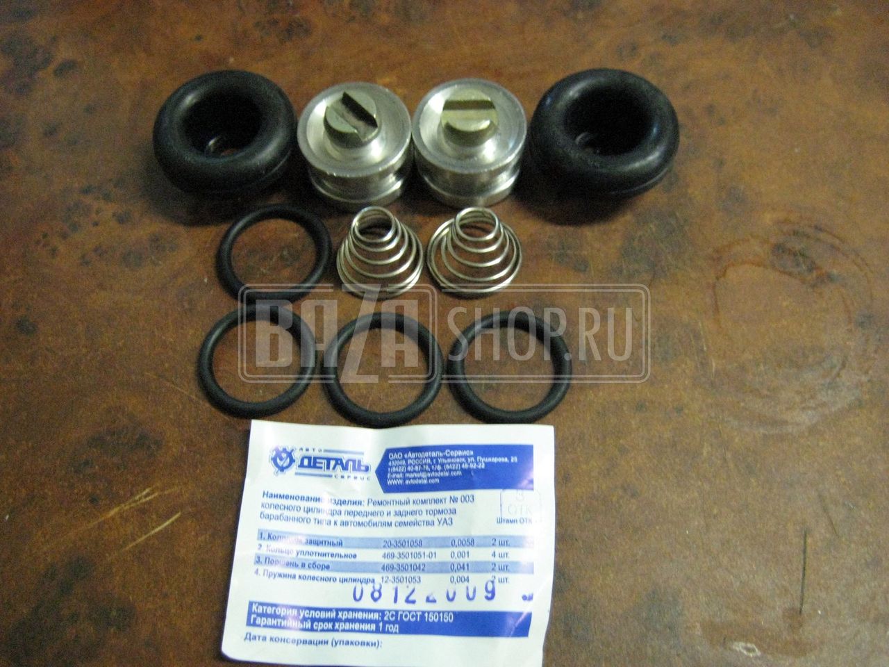

Вот чего просто не купить нормальный уазовский ремкомплект колесного цил на 32мм.?
Он без самоподвода. Но если нравится регулировать колодки вручную - то можно и такое поставить:) Лично мне - не нравится:)

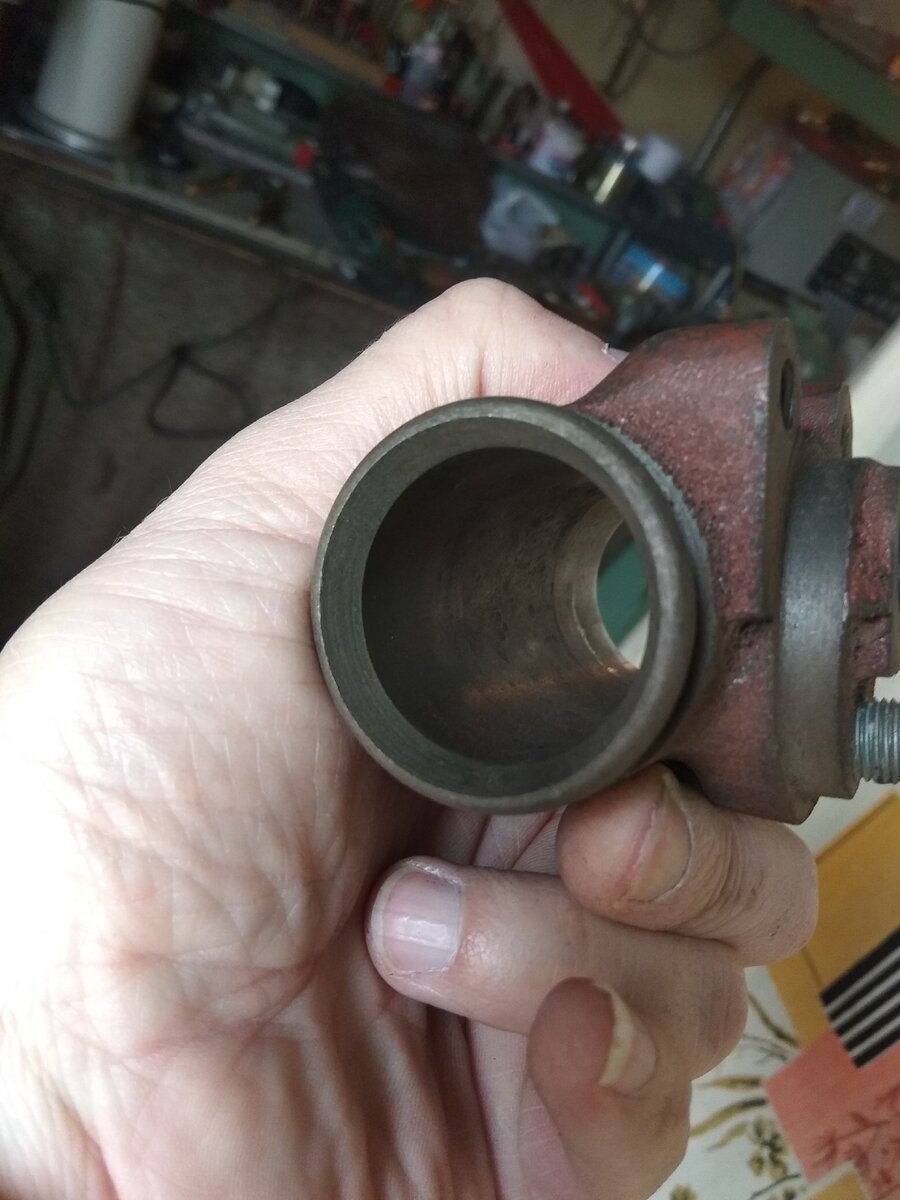

4 574
8 090

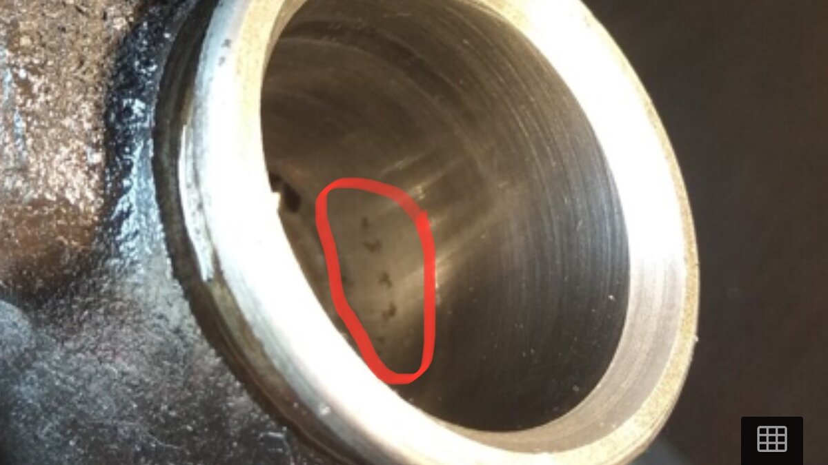

Это если зеркало цилиндра хорошее . А если раковины то р/к не поможет .
На авито советский колесный цилиндр уаз (32 мм),новый....стоит чуть дороже этого ремкомплекта. Около 650-700.рэ.
У меня на Газ69 все цилиндры без самоподводов!
Лезу регулировать максимум ОДИН раз в год...а то и реже.

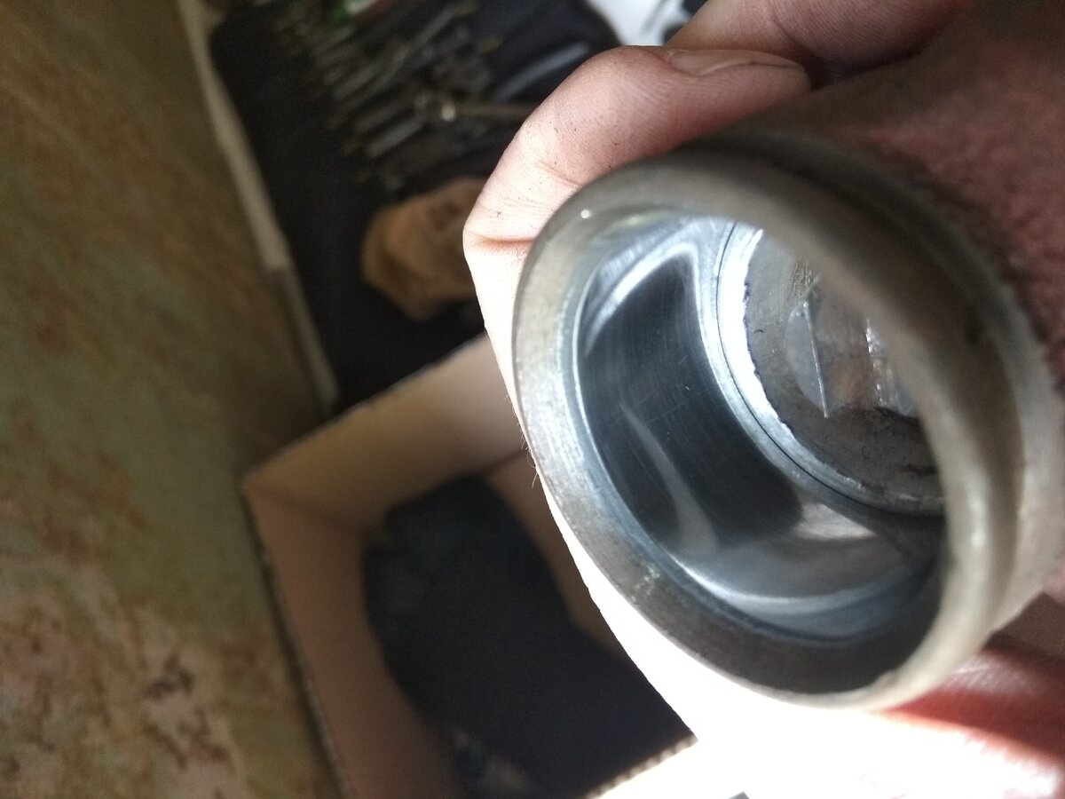

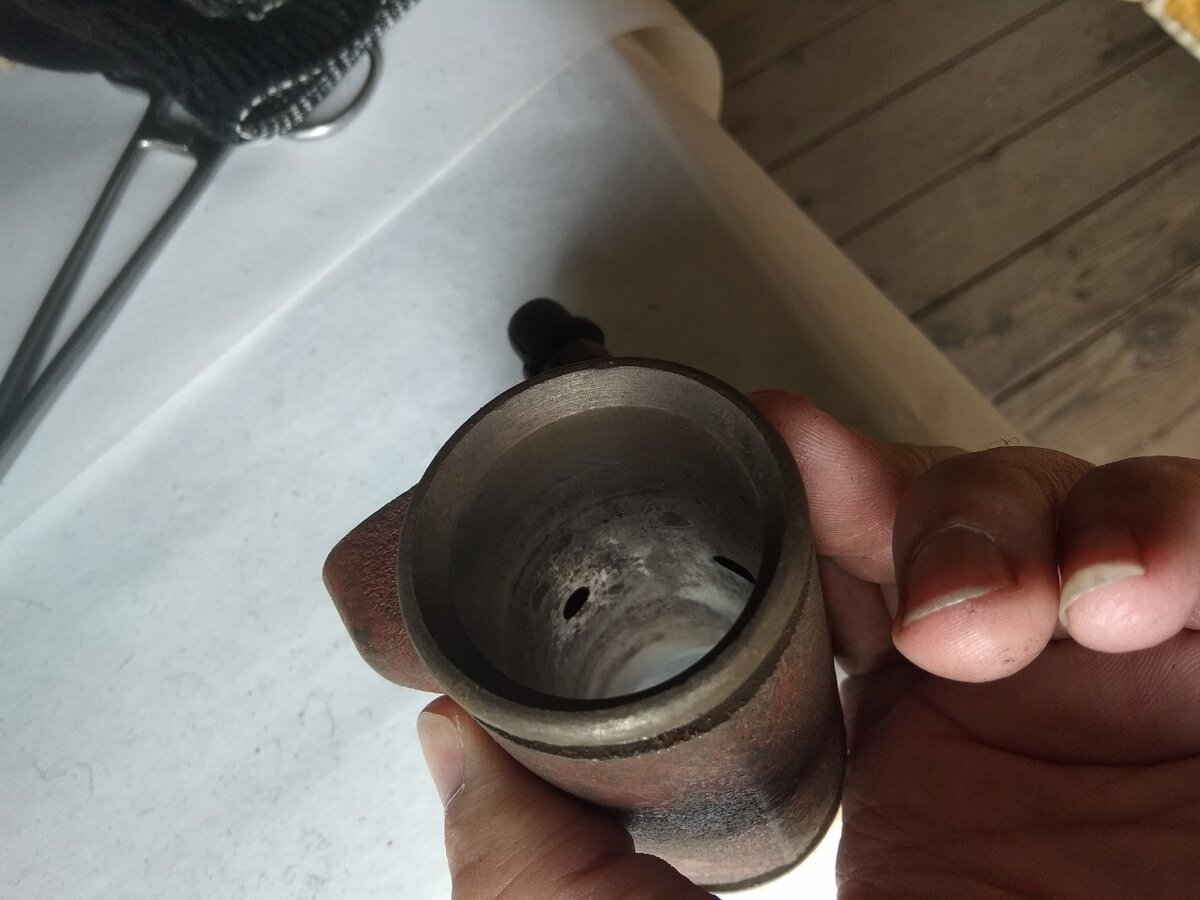

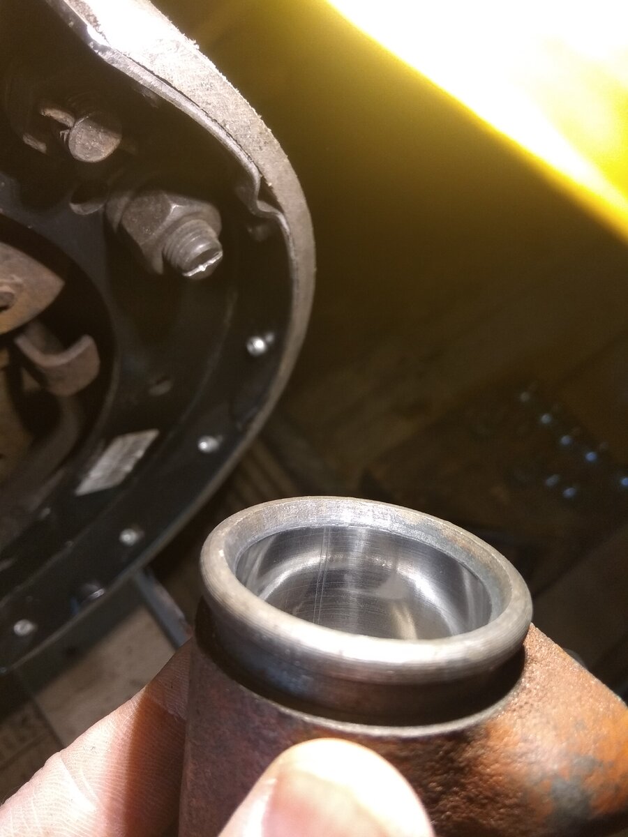

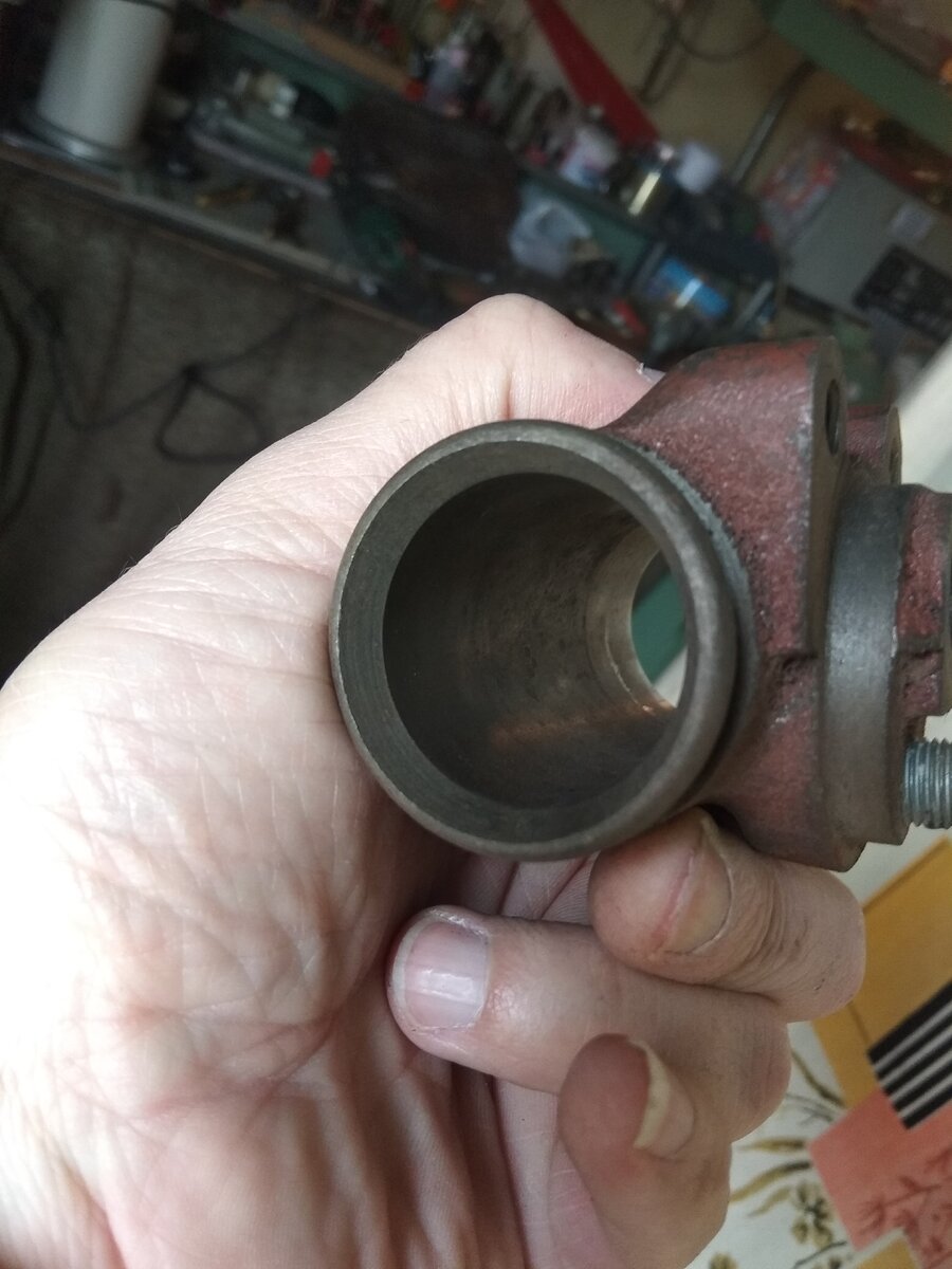

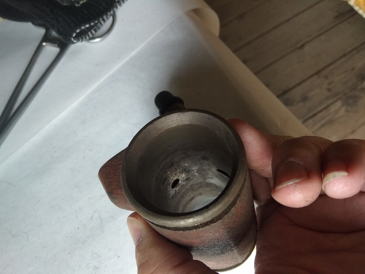

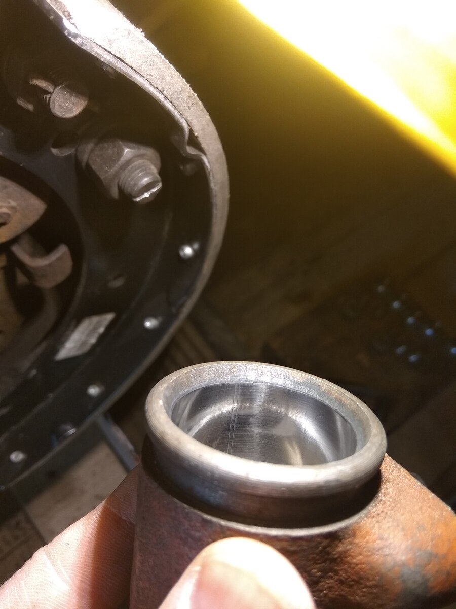

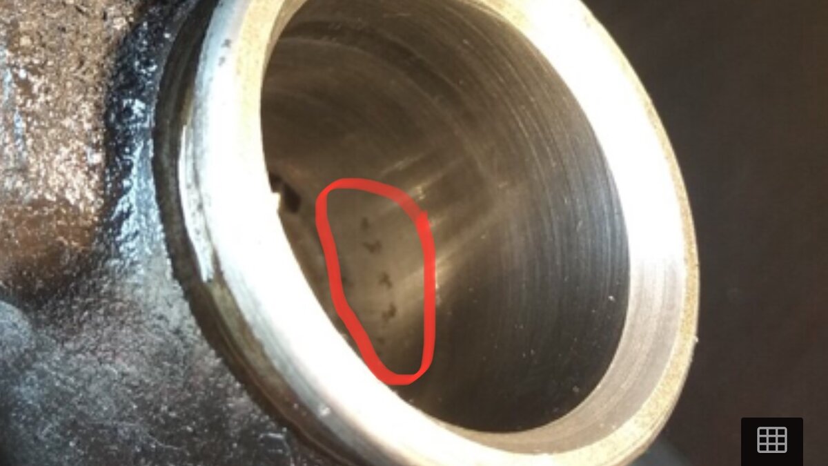

Попробовал на другом цилиндре поллернуть. Так пойдет?
5 106
2 850

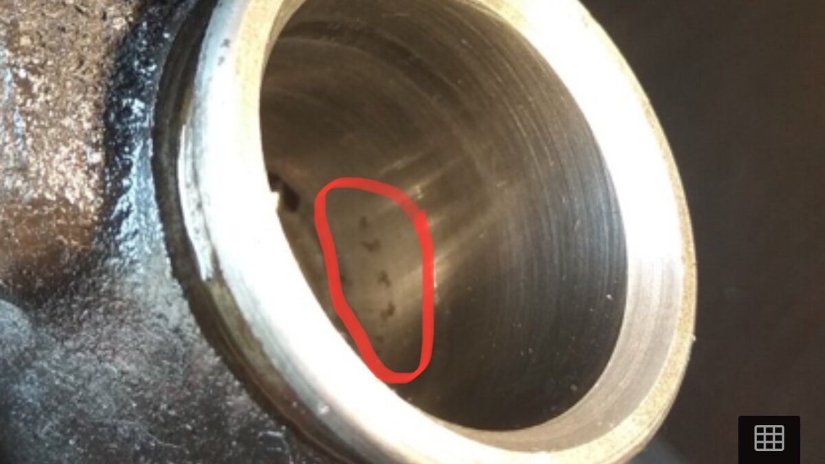

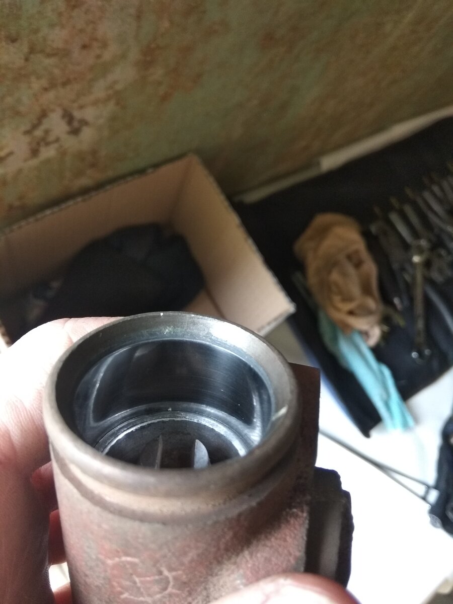

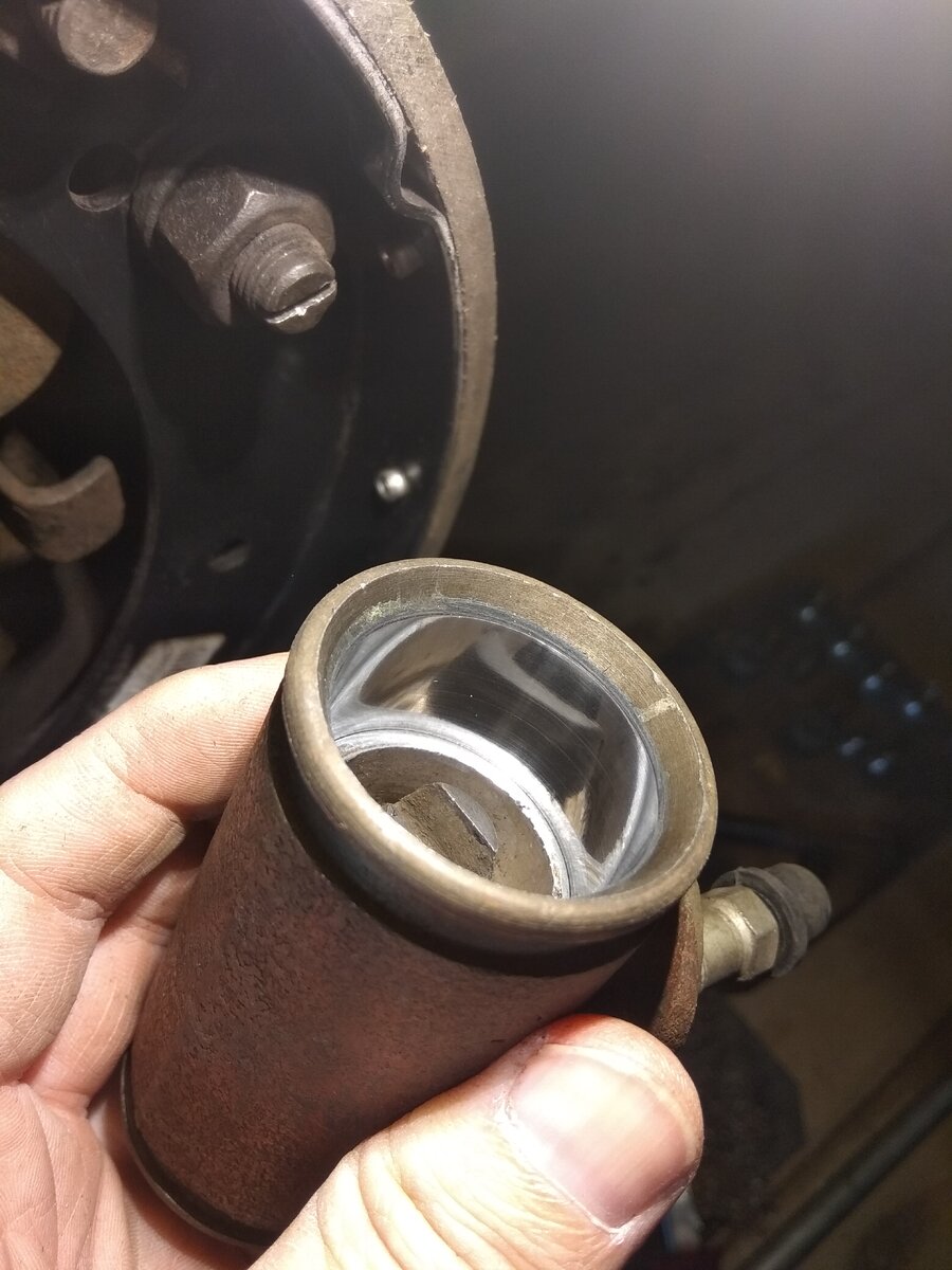

А вот с другой стороны вот таких заводских две риски обнаружил
наверно он не подойдёт. Цилиндр нашел на работе новый ,но разобранный.
Реакции: иваныч 32 рус
4 574
8 090
Через эти риски будет течь .
