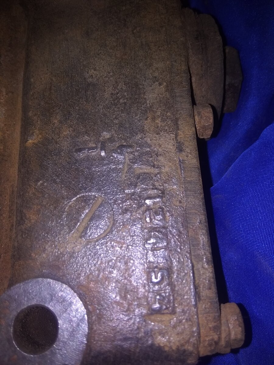

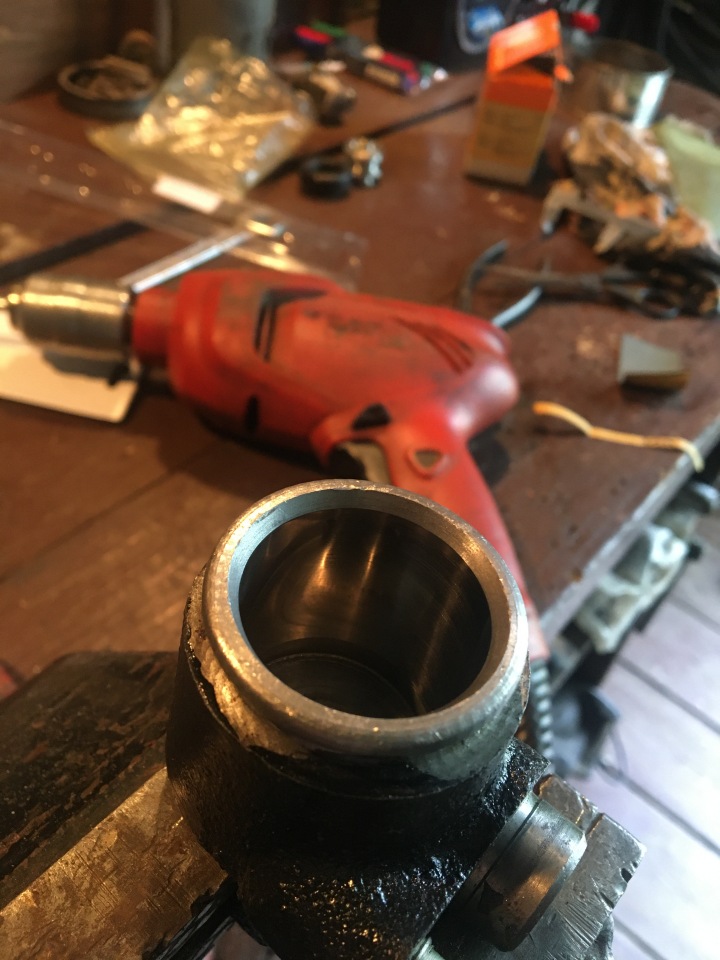

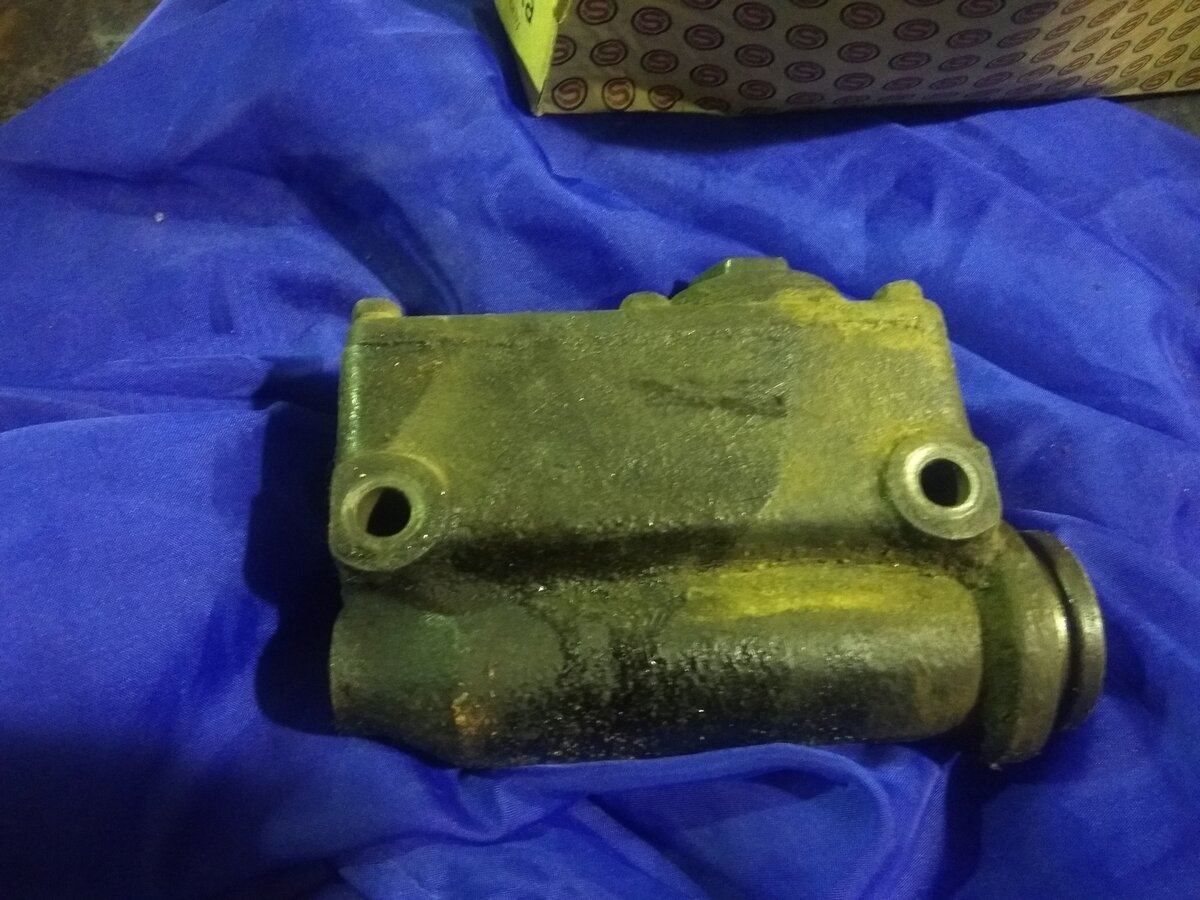

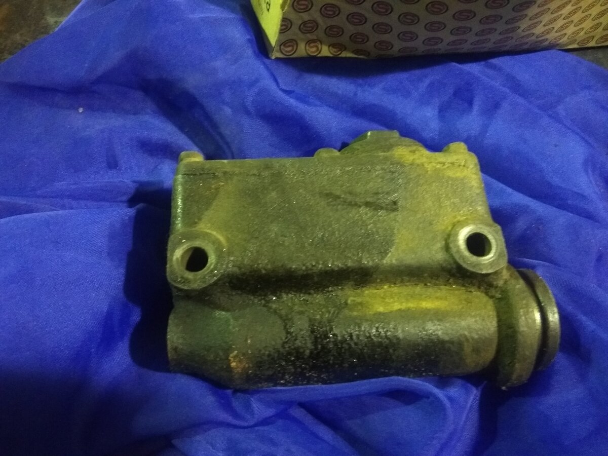

Всем привет. Есть время, решил родной гтц почистить чуток. Хочу его вскрыть ,возможно получится перебрать если задиров на цилиндре нет. Дата изготовления 21.04.1954 совпадает с датой выпуска машины. Скорей всего родной.

Главное зеркало . У меня все рабочие на вид Хорошие были но при самом ближайшем изучении у них микросетка из пор и ржи была . Чистка не помогла . Может какая шлифовка или полировка если имеет смысл конечно
4 964
2 887
33

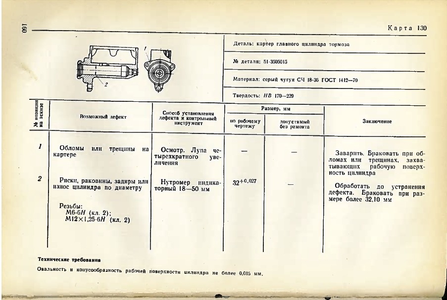

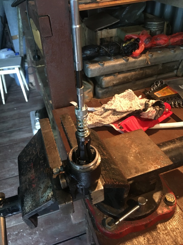

Если есть под рукой выход на завод со станочным парком цилиндр можно отхонинговать заново и сделать ремонтный поршень. Размеры и зазоры есть в книжке по ГАЗ-24(постараюсь найти на компе).

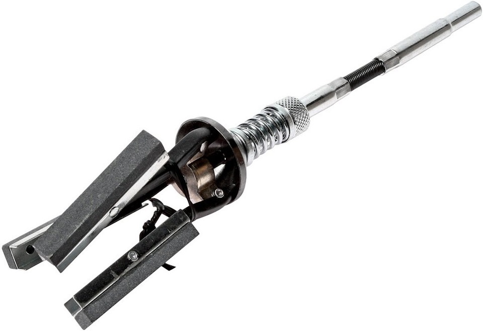

Если доступа к производству нет, то можно попробовать вот такой фигней отхонинговать цилиндр заново:
Я себе так делал, но на передних рабочих тормозных от Волги. Получилось приемлемо, лучше, чем черенок от лопаты, обернутый наждачкой или колечки из старого валенка и паста ГОИ.
Есть пара хитростей:
1. Лучше применять СОЖ, Например керосин. Бруски не будут сильно "замыливаться".
2. Зернистость магазинной хонинговалки великовата, получается слишком большая шероховатость. Проблема решается путем наклейки на бруски полосок шкурки, зернистостью 2500. В итоге будет зеркало.
3. Для контроля желателен нутромер.

Подтекал не сильно,может все не так страшно. Спасибо за совет.

Если подтекал, система может завоздушиваться во время стоянки. Типа прокачал, все нормально, две недели машина постояла и педалька уже в полу.

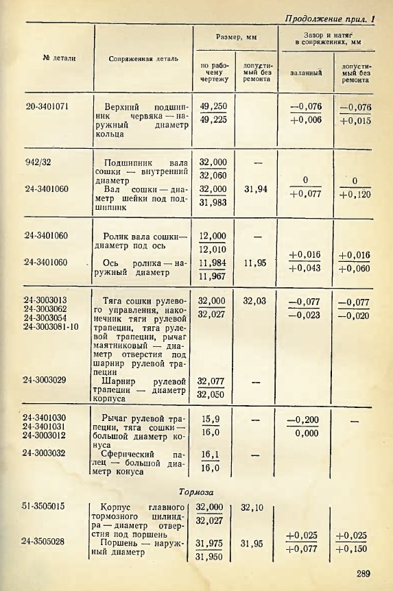

Вот размеры из книжки про капремонт ГАЗ-24.

Появилась капля на манжете,я поменял целиком гтц,родной в запас хочу сделать. Спасибо.
