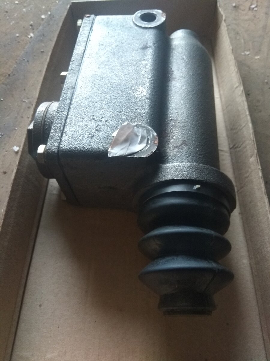

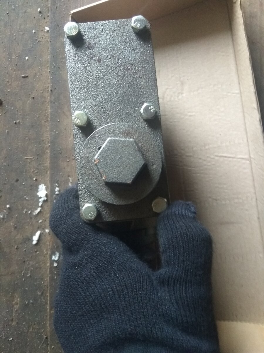

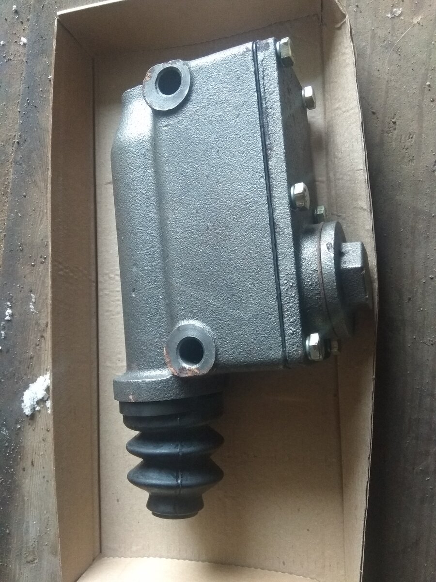

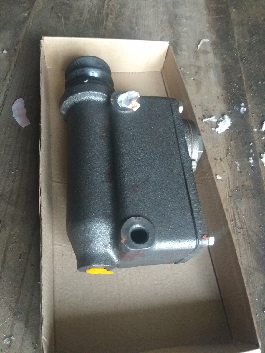

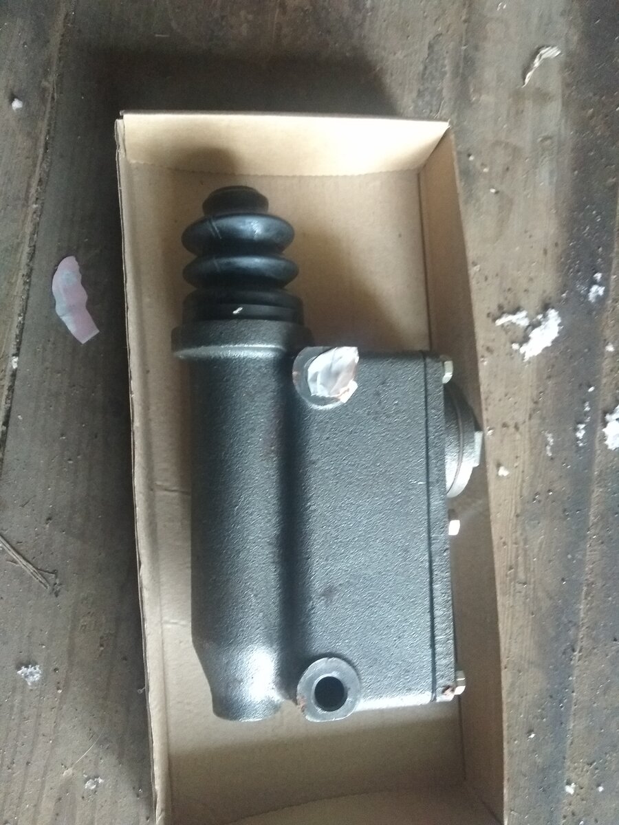

Товарищи,а новый гтц надо разбирать смотреть или ставить сразу. ??Лежит у меня лет пять точно с магазина.

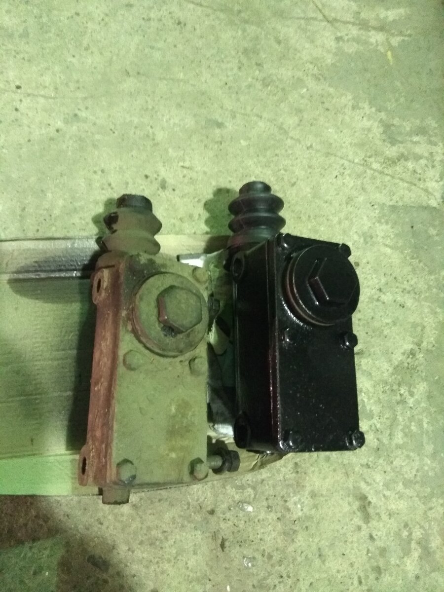

Ты знаешь, у меня новый если честно не пошёл. Я его поставил, а он не качает. В итоге у меня стоит новый ГТЦ, но со старыми внутренностями.
5 082
2 767

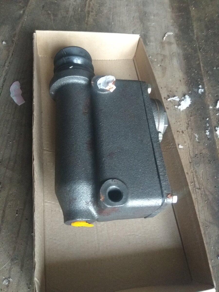

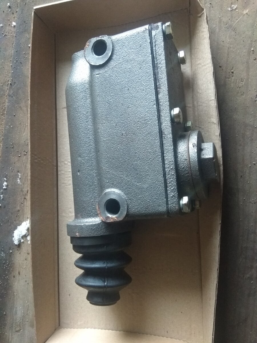

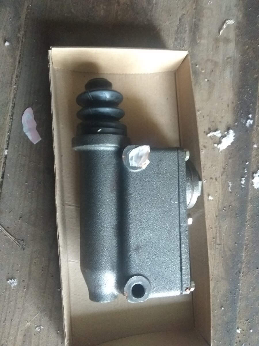

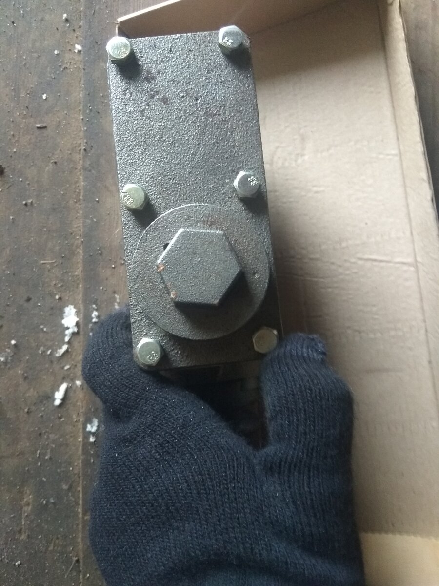

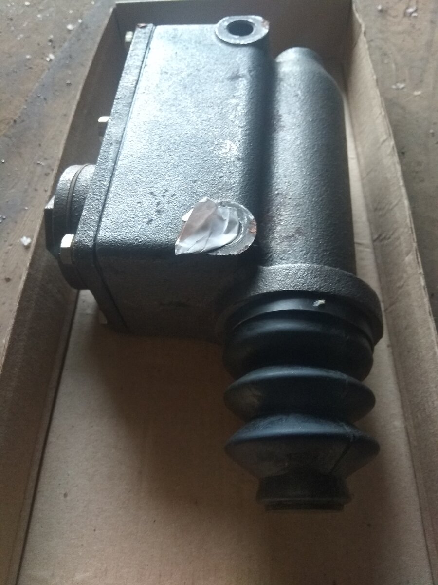

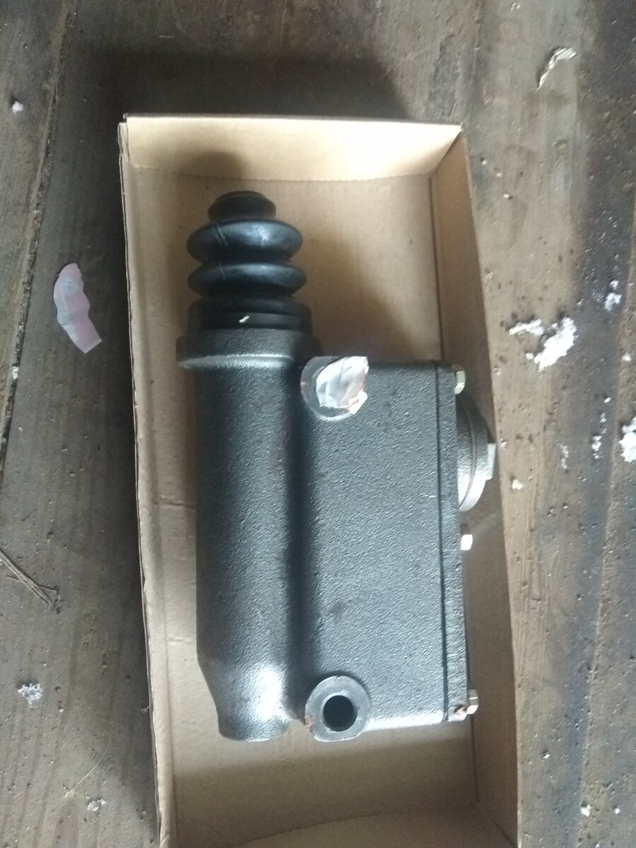

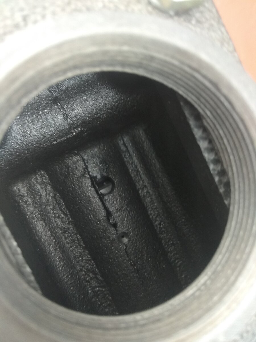

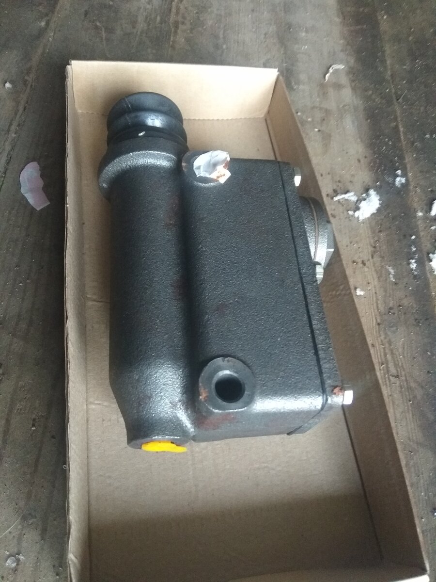

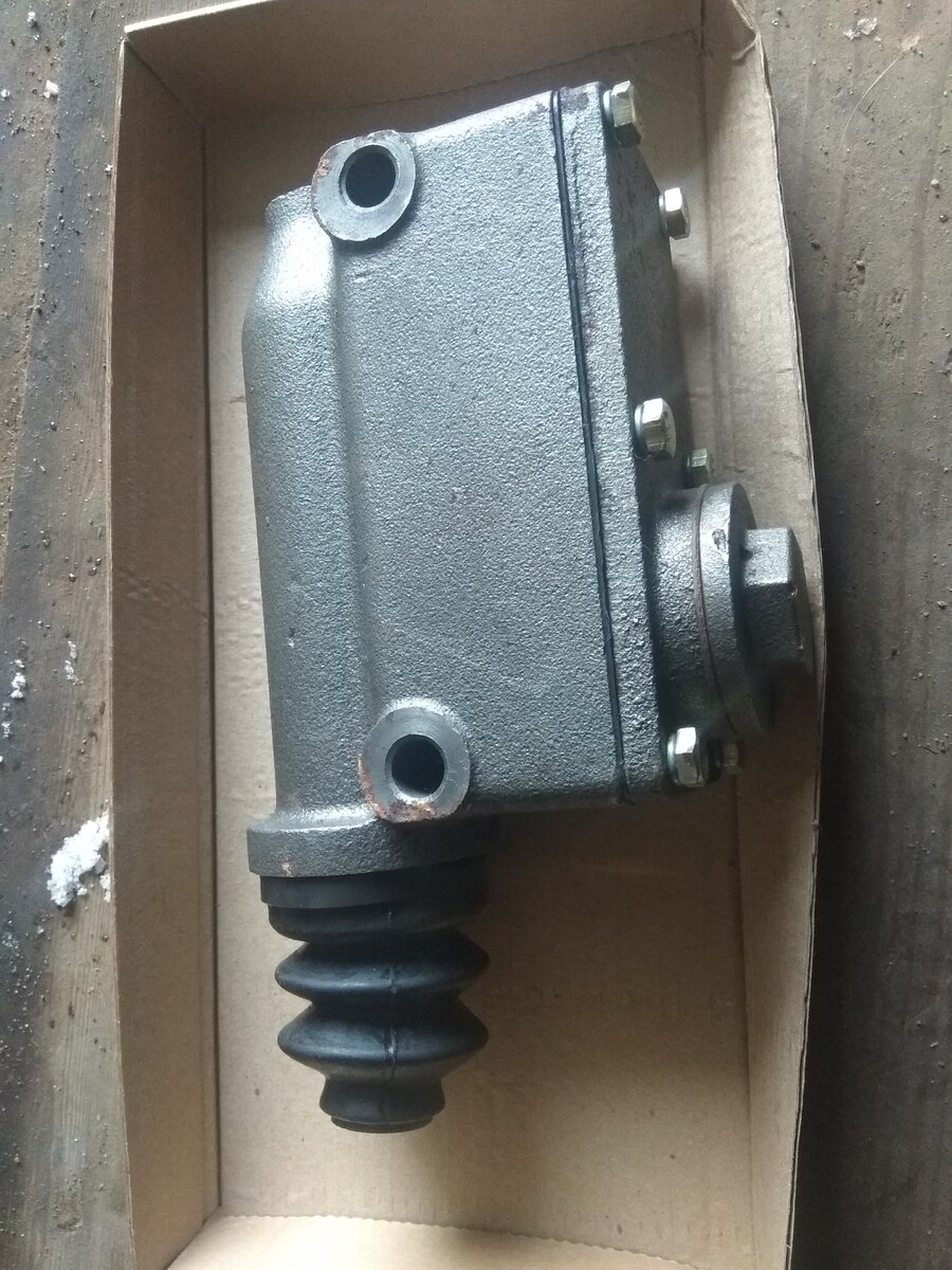

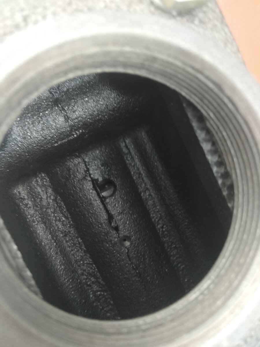

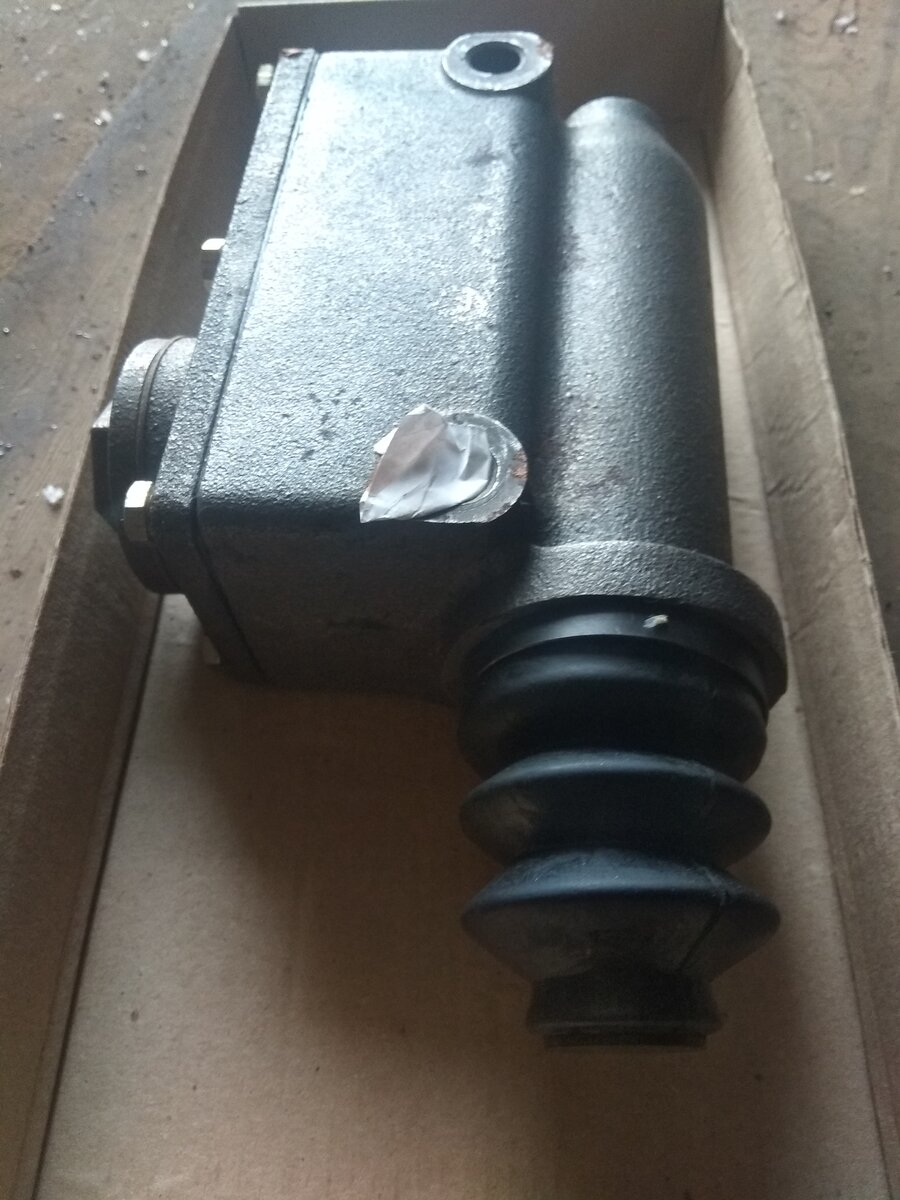

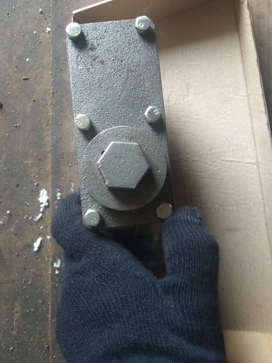

Вот такой у меня лежит. Брал давно. Буду разбирать. В нутри не понравилось облой торчит. Надо убрать.
Реакции: TUNER и Pika
9 207
29 954
Разбирать, промыть и обработать все резиновое что двигается свинным салом.

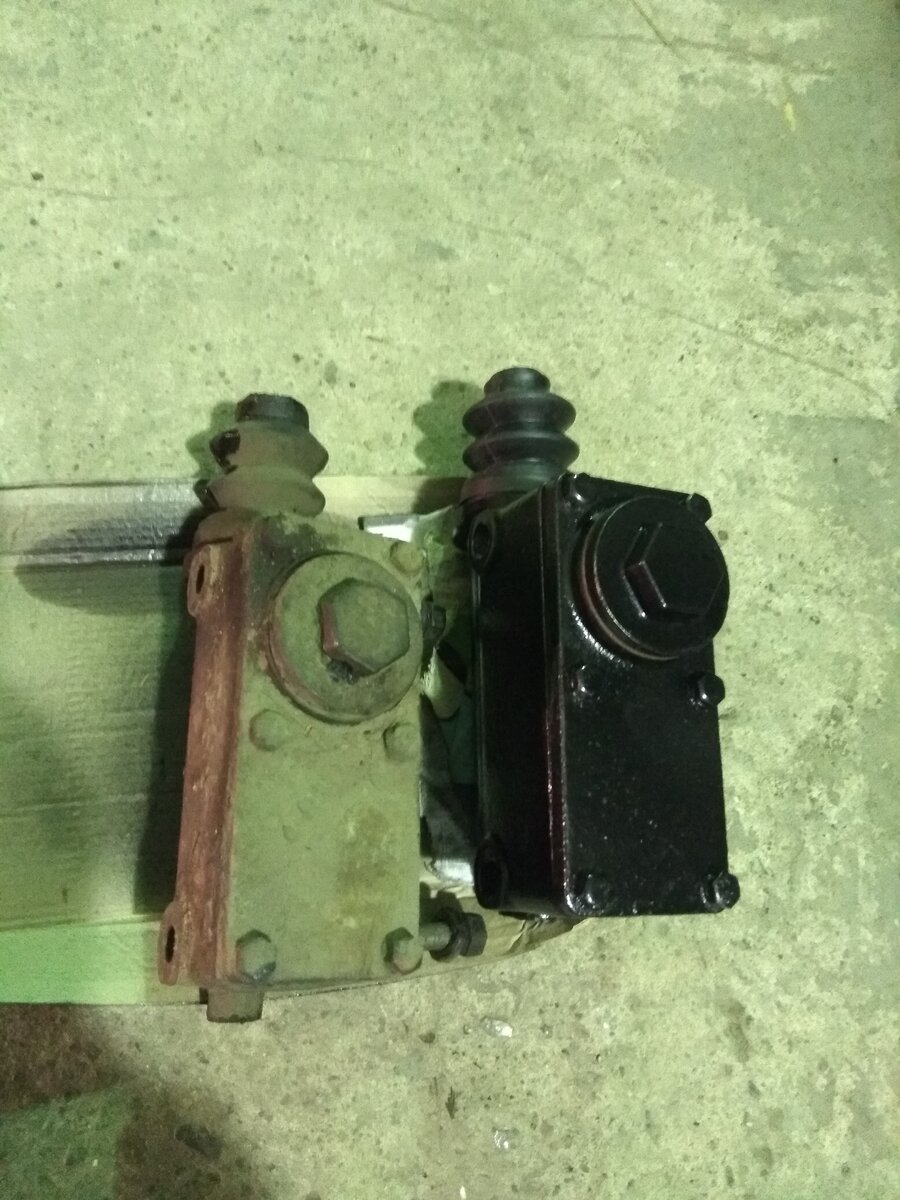

На фото поделка наших узкоглазых друзей, отсюда и облой и отсутствие окраски корпуса. Манжеты лучше сразу заменить. Брал себе изделие той же фирмы для ГАЗ 53 для переделки в волговский (заменил поршень) стабильно тек раз в год, компенсационное отверстие было криво как-то сделано, съедало манжету.
В интернетах рекомендуют еще использовать пасту вот такую для сборки:
На данный момент проверяю ее совместимость с самодельной БСК путем замачивания манжет.

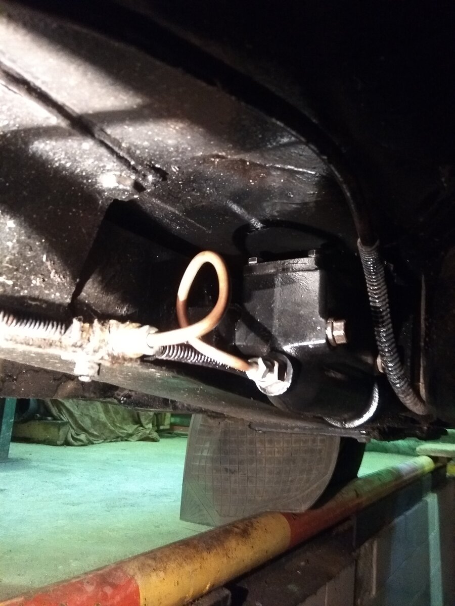

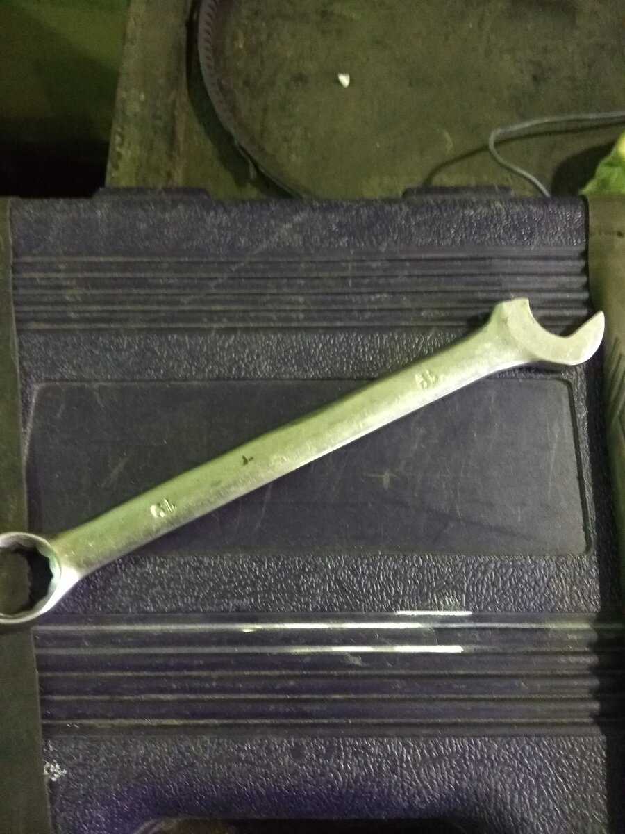

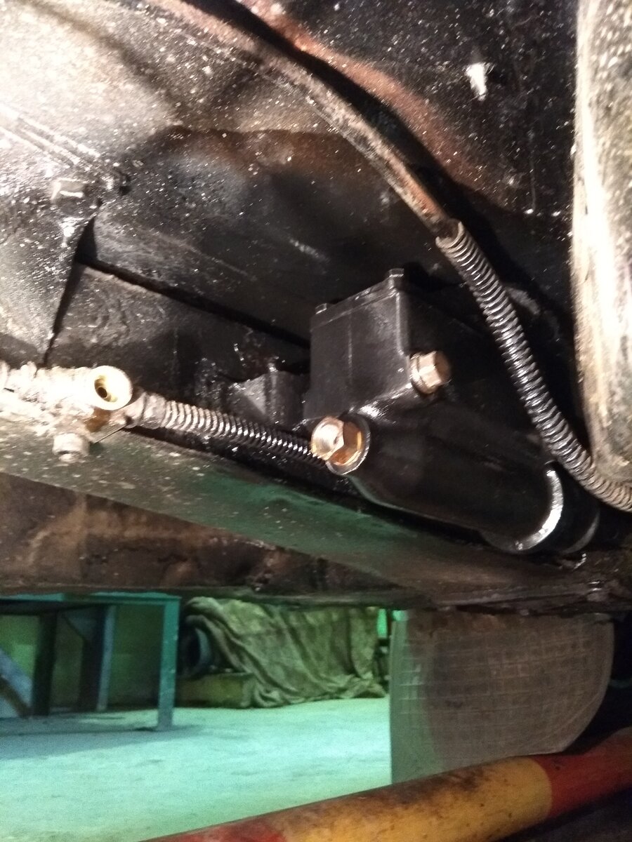

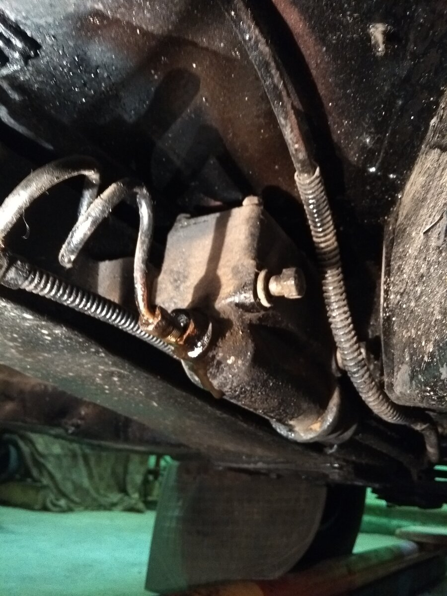

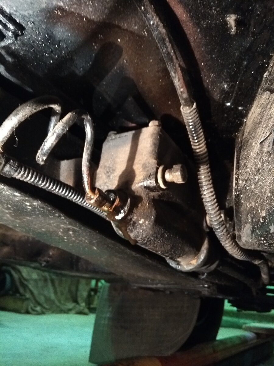

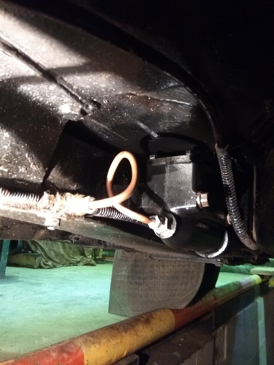

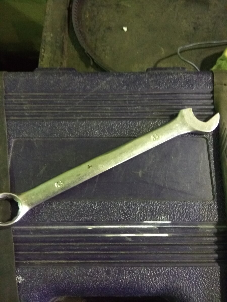

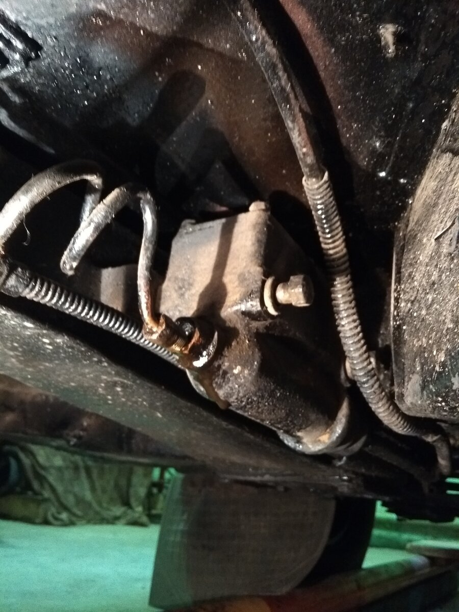

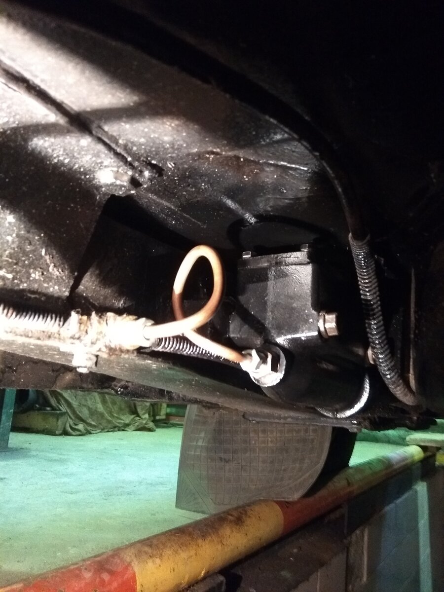

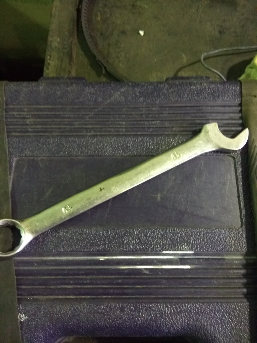

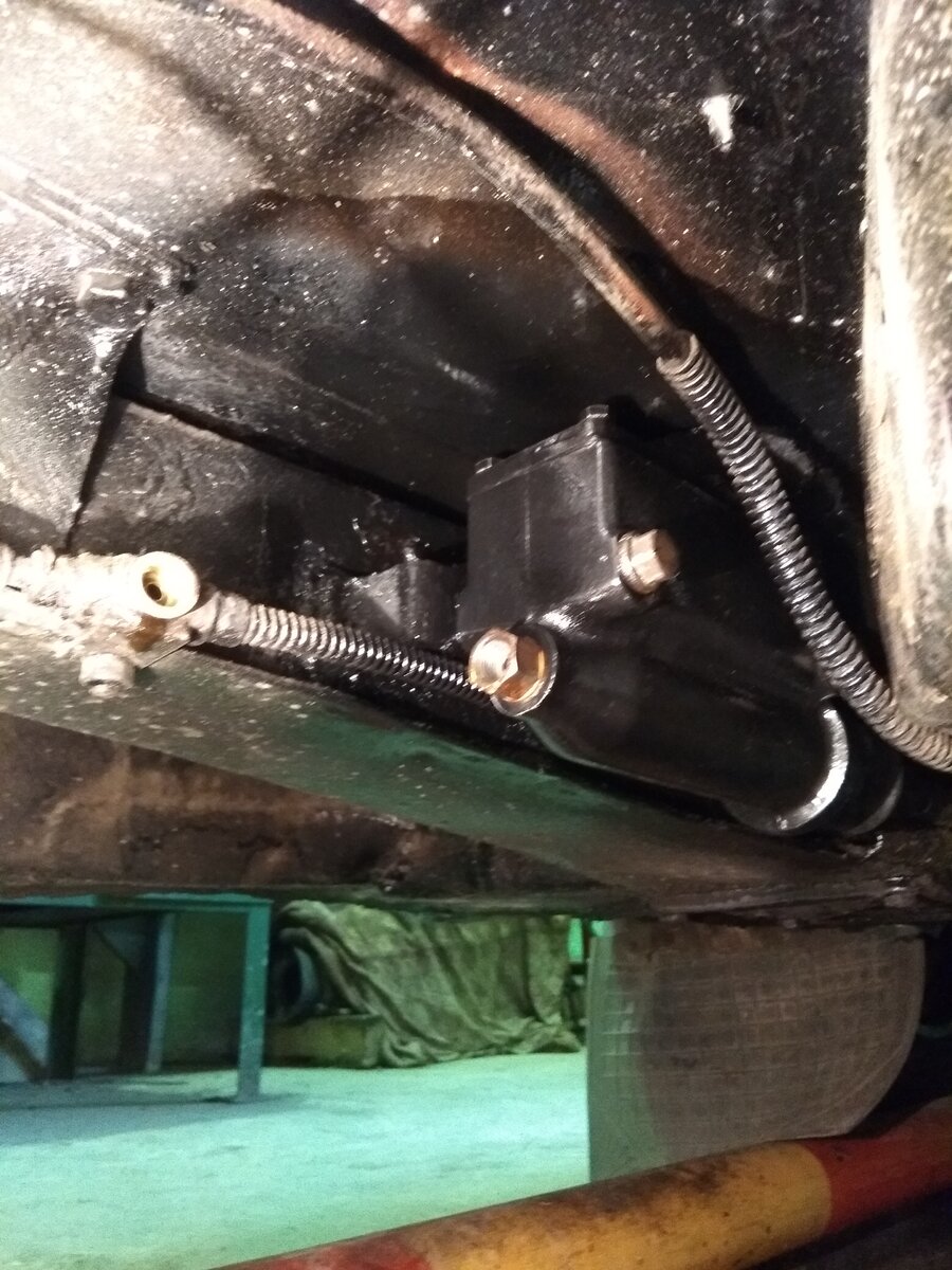

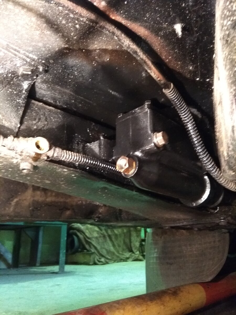

Всем привет. Чем заняться в пятницу,конечно заменой ГТЦ. Выдалось время. Ковыряюсь. Поменял ГТЦ,решил и трубку заменить. Все поставил,показалось нет свободного хода. Начал откручивать регулировочный шток сломал ключ)). Сделал небольшой свободный ход. Залил БСКА. Теперь обед и взять тестя с собой для прокачки системы. Очень хочется чтоб все заработало без проблем.
5 082
2 767
Спасибо. Прокачали. Зад хорошо,а вот с передних сначала жижа текла густая. Педаль нормально теперь. Покатаюсь чуток ,притрутся новые колодки и финишно отрегулирую. Вопрос, ручник надо подтянуть большой ход,как сделать? Подтянуть троса или покататься потом подвести эксцентриками колодки .
13 335
5 614
Сразу не тяни много, может подклинивать до притирки. Притрется, отрегулируешь
Реакции: Mexanik1980
9 207
29 954
Подвести эксцентриками колодки с полностью расслабленным тросом и потом тяни троса.
Константин VSH
03.08.2009
728
Подтягивай тросики так что бы свободный ход троса(из ямы оттягиваешь в низ) был вроде 8мм,сначала изолентой отмечаешь у барабана после трубки откуда вых трос,затем тянешь и так бегая от колеса до ямы. Регулировка как на Волге.
