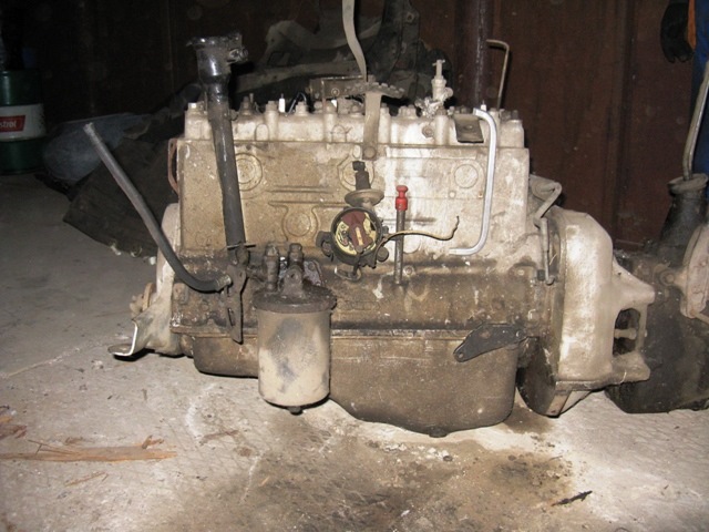

Мысли о другом сердце .Эх непокидает мою голову идея реплики ГАЗ М-20Г с шестеркой.
Напишу пока мало . Двигатель нашол, осталось привезти. По словам продавца он новый! Вскрытие конечно покажет. Фото сделаю и тогда выложу. https://www.youtube.com/watch?v=dskutHwOy7U Вот как то так для начала.

Олег спасибо за инфу к вам я обращусь наверно не раз если позволете??!! Двигатель будет разбираться конечно. Я уже тренировался на одном))) Когда я его взял по цене металла в нем в цилиндрах была вода свечей небыло. Думал пипец ему,но оказалось поршневая нечего норм. К сожелению он был последнего ремонта но я его собрал обратно и троечку он давил правда на холодную. Этот двигатель буду собирать неспехом ну и конечно советовотся с форумчанами по опытней меня. Возможно чтото получится своими руками.

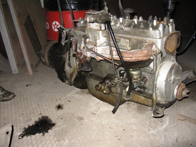

Вскрыв новый двигатель заменили кольца родные были с раковинами и зазоры танцевали до 3 мм, клапаны не притерты , хотя качество металла шикарное ,притирка заняла очень много времени. На всякий случай решили промыть блок и не зря вымыли оттуда технологическую проволоку и окалину , да такое количество что с десяток радиаторов забить хватит. Если это качество, то китайцы сегодня на высоте. Да еще и коленвал шейки из ковкого чугуна слоятся , но опытные сказали что так бывает это не страшно. а о бабитовых вкладышах смысла говорить нет , но это результат технологий а не качества . Вот такой вот двигатель газ 12. А по поводу нет смысла , не знаю , все на любителя , динамика шикарная , плавность хода тоже ,работает мягко ,расход 12-15 .
