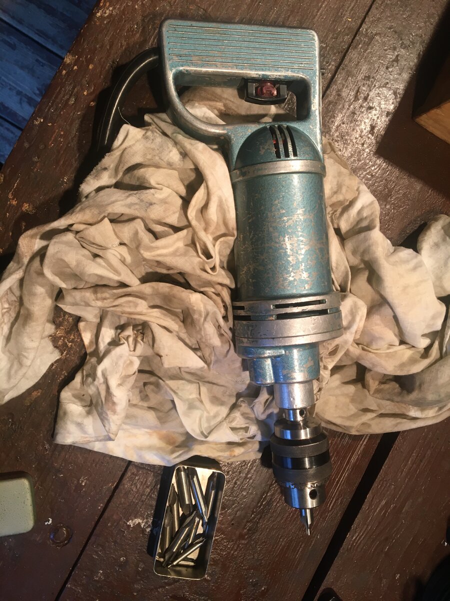

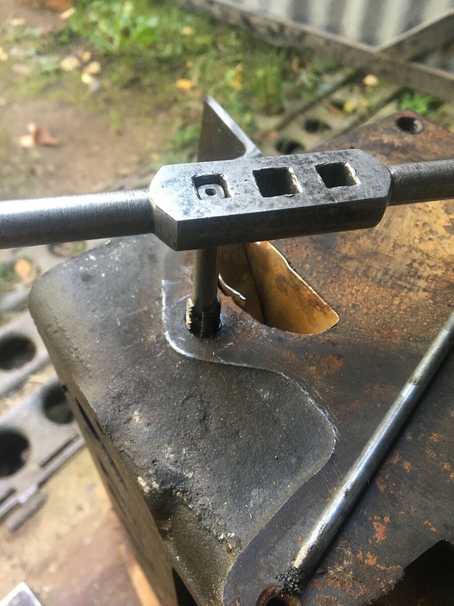

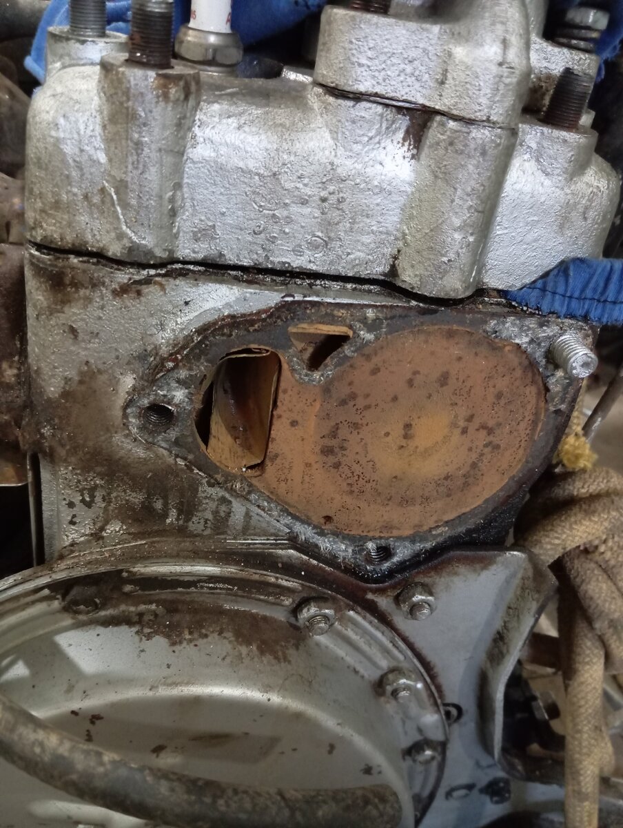

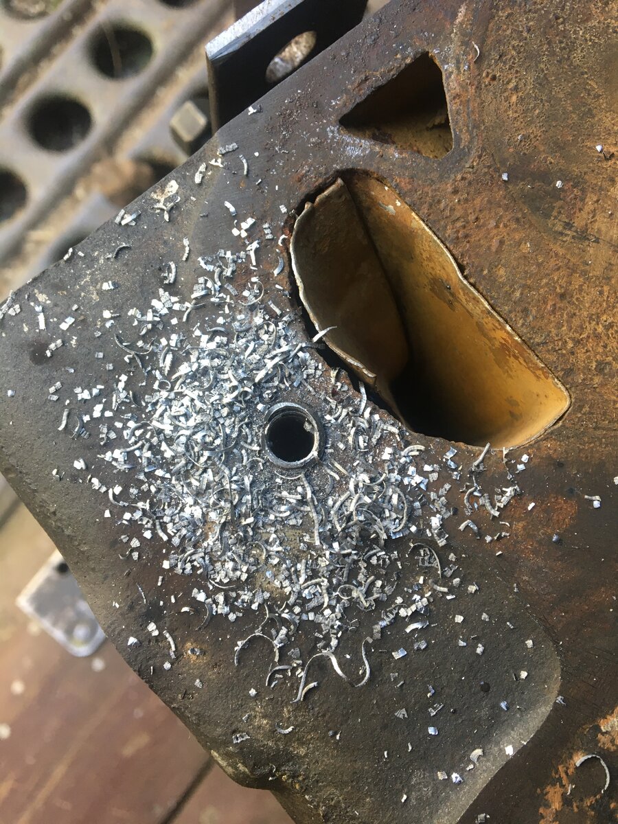

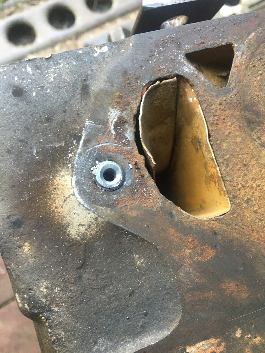

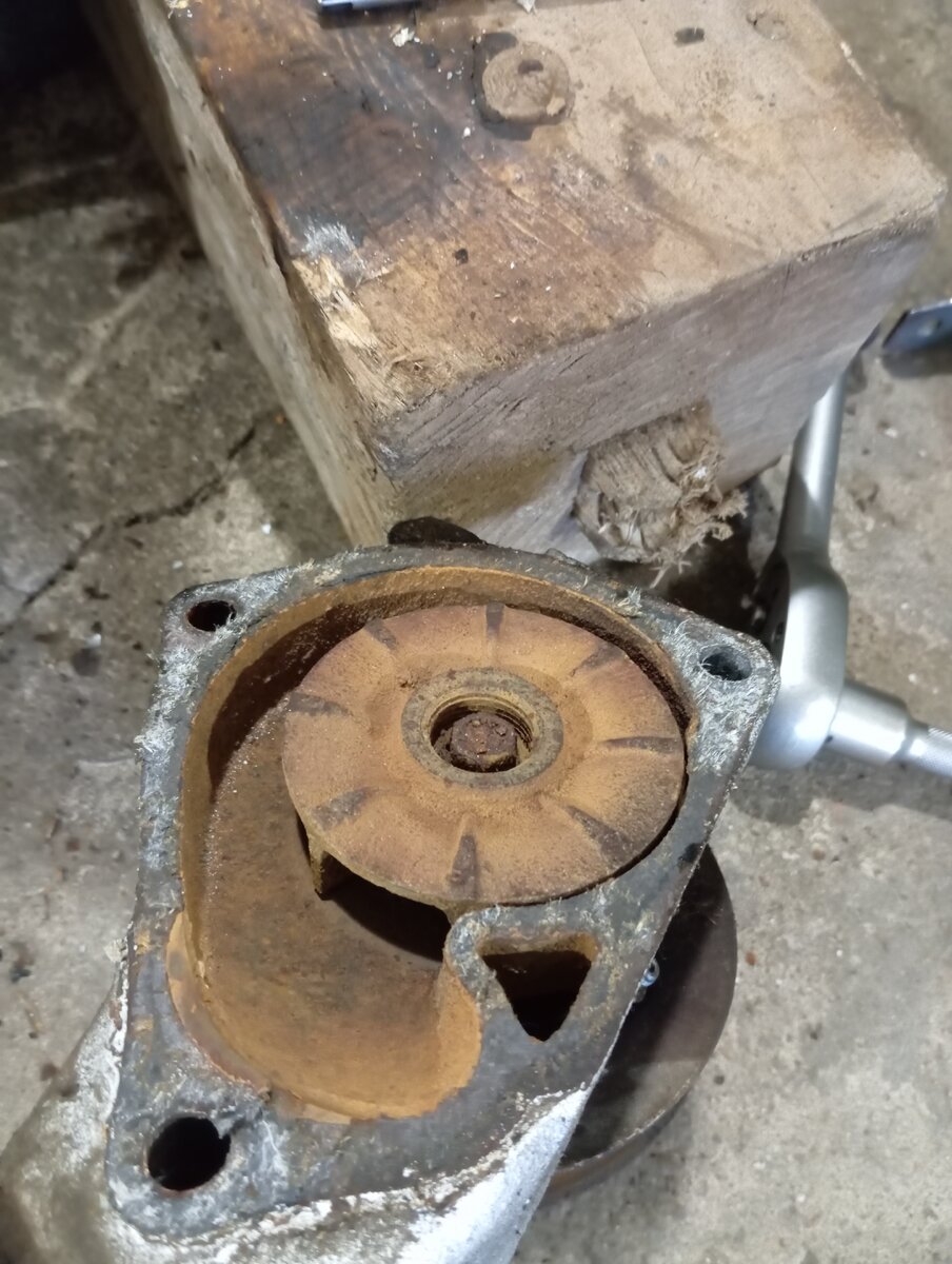

Сегодня было время помыл двигатель,открутил помпу. Без последствий не обошлось обломился болт( .Посмотрел водораспределительной трубку она чистая,но не вытаскивается. Пока не пойму почему. Ржавчина лёгкая похоже мотор мало работал.
5 204
3 757
Я этим болтам не удивляюсь уже. Не помню движка у которого хоть один бы не отломился...
Я их высверливаю довольно успешно. Главное приличная не бьющая дрель, центровочное сверло и потом последовательно до диаметра под резьбу, остальное метчиком. Гайки приваривал, да. Обламывается потом опять вместе с гайкой.
Трубу на 6 цилиндровом вперед не особо вытащишь-уж больно она длинная. Или сзади сверлить и выталкивать ее, а потом отверстие глушить, а если более менее чистая, то просто промыть систему, да и все.
5 376
3 654
Попробую нагреть и открутить. Потом высверлю. После шпилек головки это уже не страшно .
Реакции: ash-oldgaz
9 685
13 898
В мастерской приваривали не гайку а кусок металлической полосы толщиной миллиметра 2-3 предварительно просверлив в ней отверстие нужного диаметра. Провар получается лучше. Дальше полосу молотком в обе стороны пытались расшевелить. Когда обломок сдвигался с места, выкручивали.

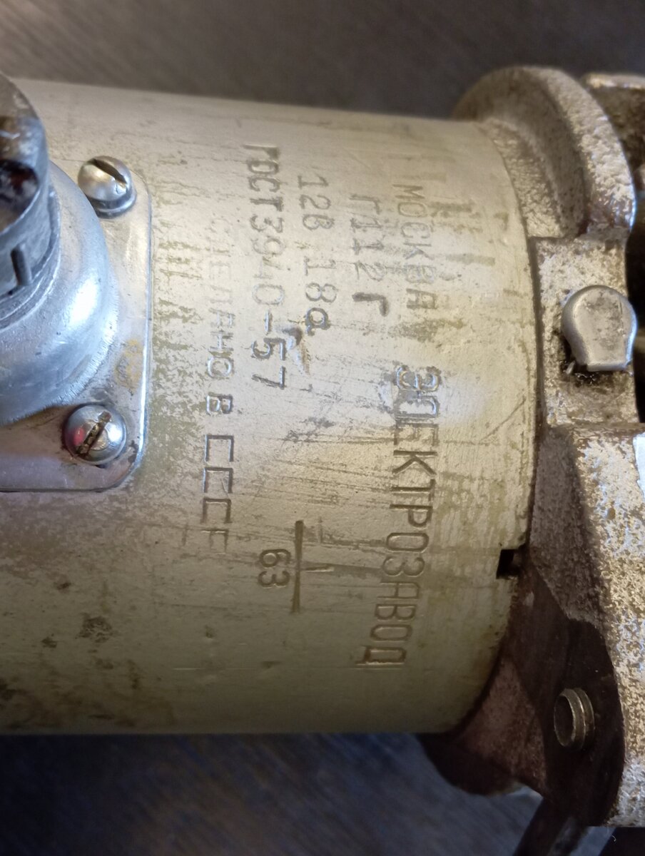

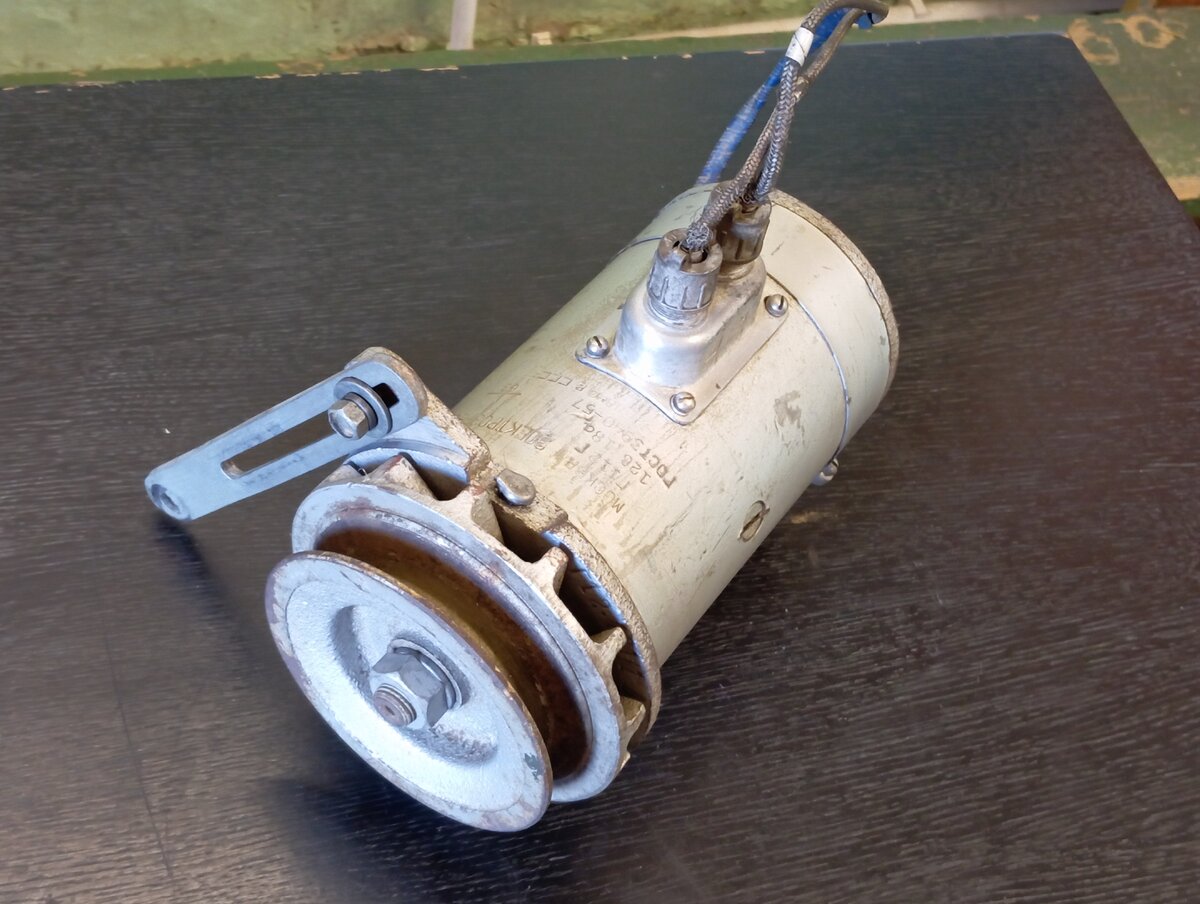

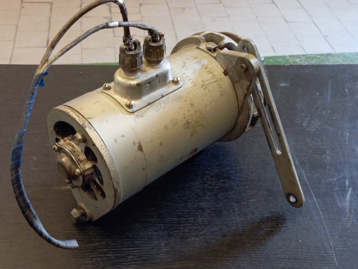

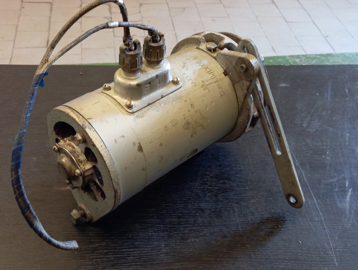

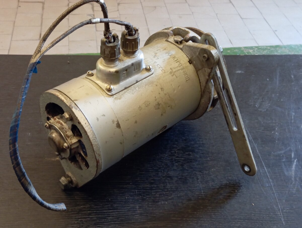

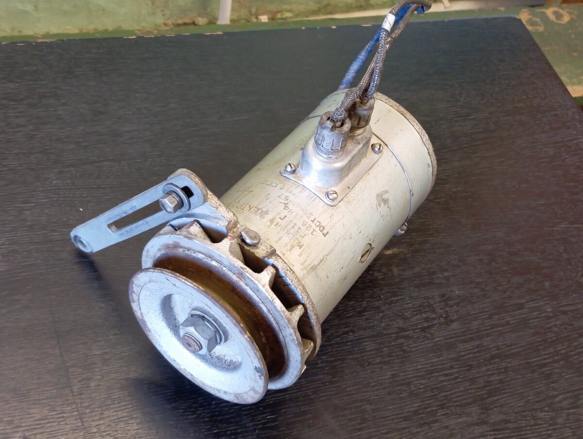

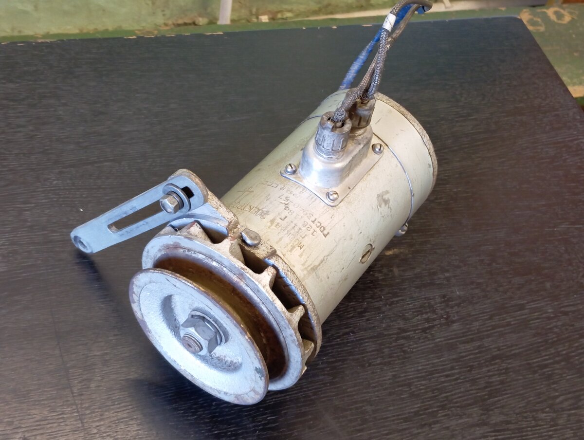

Отмыл сегодня генератор. Год выпуска 63й январь. Достался вместе с мотором.
maxx1969
16.10.2013
996
1 957

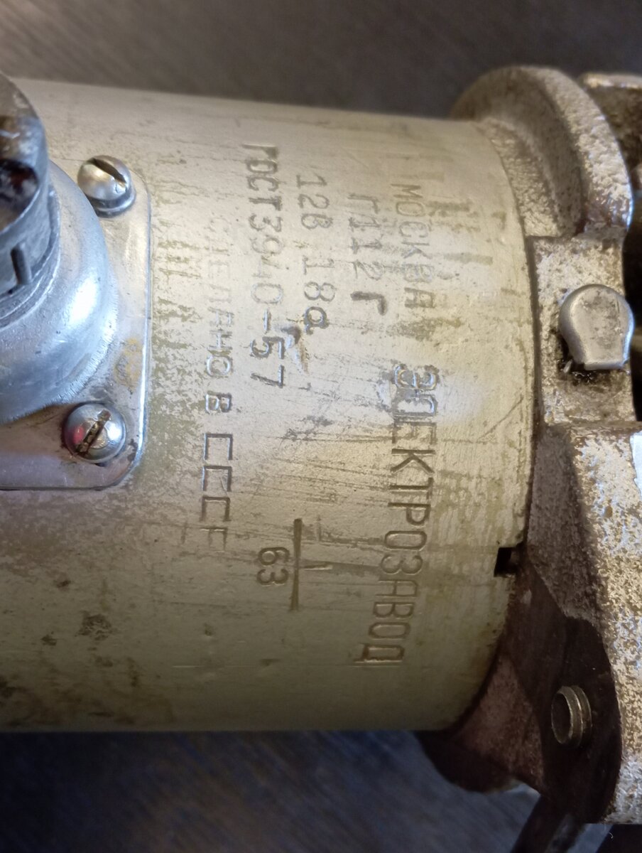

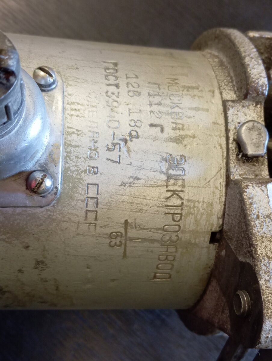

Отмыл сегодня генератор. Год выпуска 63й январь. Достался вместе с мотором.Посмотреть вложение 216658Посмотреть вложение 216659Посмотреть вложение 216660
Это генератор в экранированном военном исполнении...так же как и весь ваш двигатель.
Можно ставить на авто,удалив с проводов( в местах стыка с основным жгутом проводов авто) металлический экран....хуже не будет.
