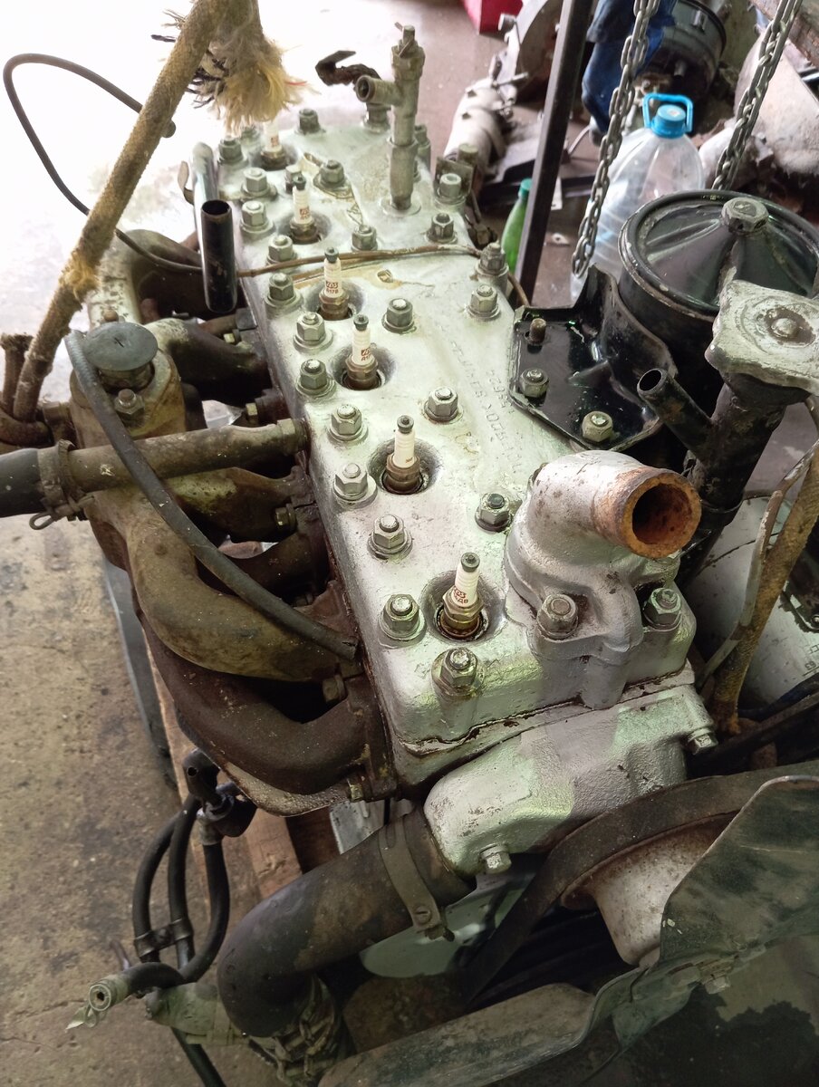

Всем приветтт 👋. Продолжаю ковырять донорский двигатель. Как назло компрессор накрылся на работе и пришлось с зубной щеткой и бутылкой бензина драить мотор. Хоть немного,но отмыл. Возник вопрос,что залить в цилиндры чтоб начать прокручивать не на сухую и не повредить кольца. Масло в двигателе я все равно сменю перед пуском.

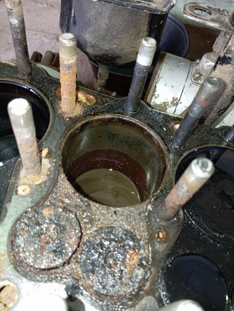

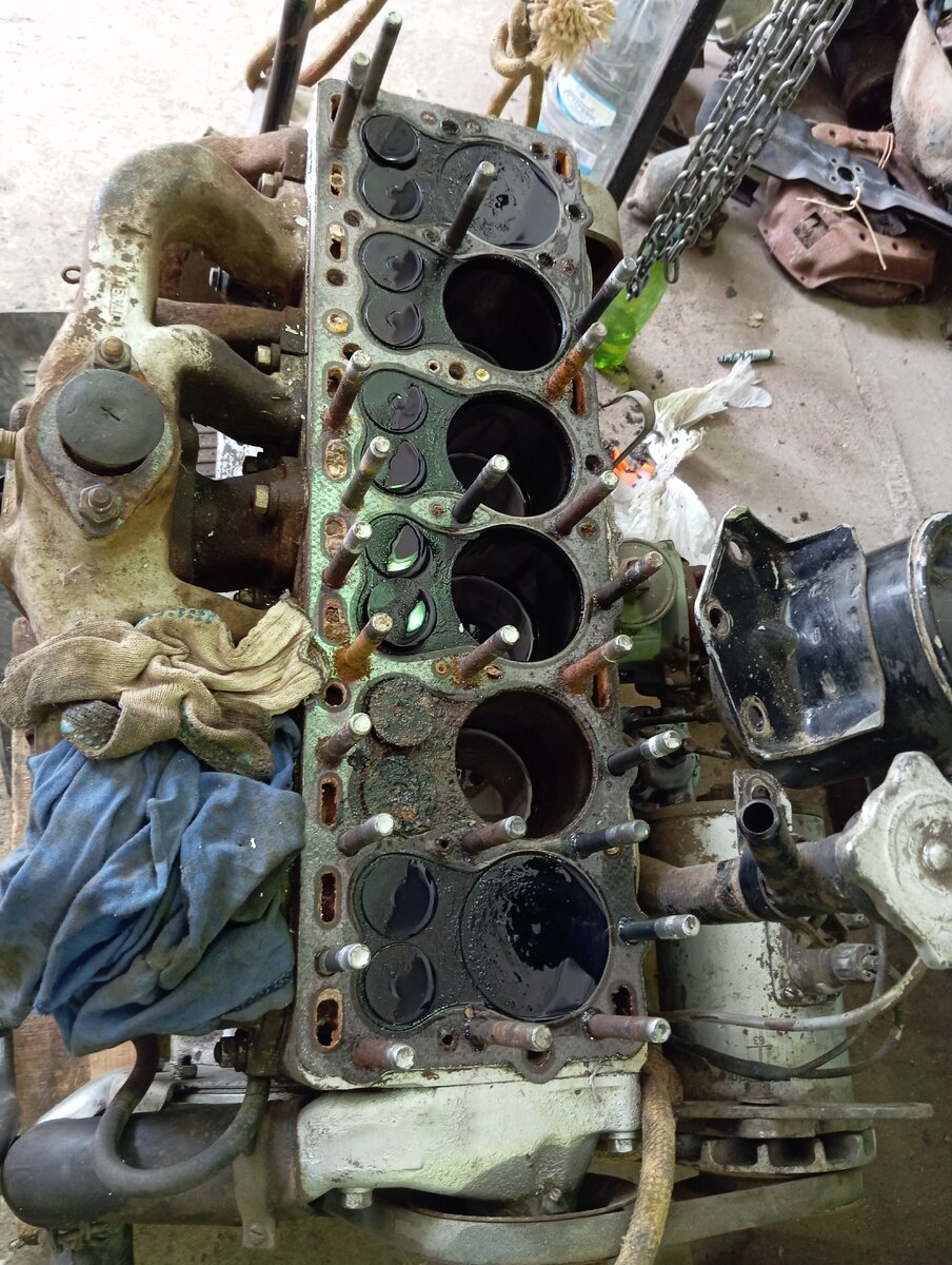

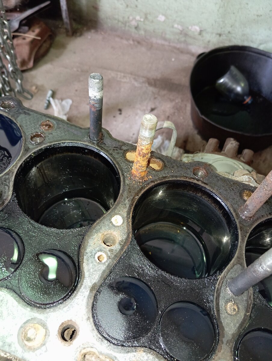

Вскрыл из за приоткрытых клапанов вот такая фигня. Зон есть. Теперь что делать дальше. Вытаскивать поршень и чистить,вытаскивать все поршня .
maxx1969
16.10.2013
882
1 547
У вас двигатель бывший армейский,судя по остаткам экранировки.Они/движки/ проходили военную приемку,и
соответственно собраны лучше гражданских моторов.
Попробуйте заново притереть все клапана.не трогая ЦПГ...тут и компрессия появится.

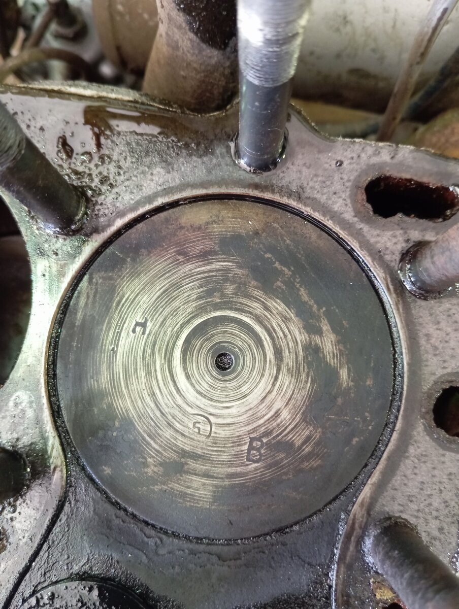

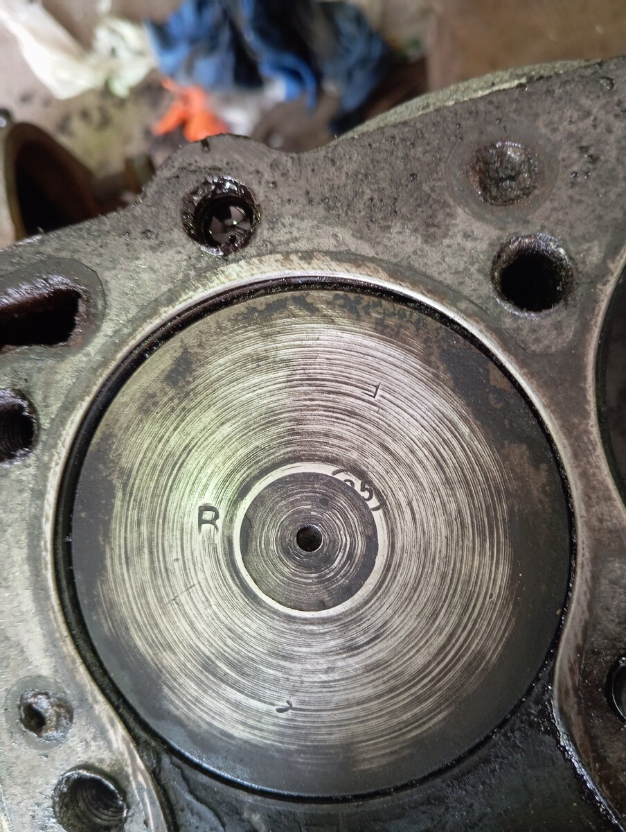

Пока двигатель лежал в нем живность завелась. Блок надо чистить ,водяную рубашку . С ЦПГ пока думаю как быть. Из за второго цилиндра. Хон виднеется но В на поршнях это ремонт или просто группа такая стоит .
Реакции: TUNER
5 147
2 997
Есть точки остались не чувствуется и тонкий слой ниже. Так не оставишь , придется снимать чистить . Как уплотнять поддон ? Ранее я собирал на картонных прокладках. Картон пропитался маслом и висят капельки. Есть другой набор прокладок там резинопробковые прокладки,что выбрать и чем загерметезировать чтоб поддон не сопливил.??? Коленвал трогать не буду наверное,вскрытие покажет. Осталось время найти на все.
5 045
3 184
33
Мотор номинал судя по всему. ЦПГ вытаскивать, горшок скотч-брайтом с керосином почистить и померить, потом и выводы делать точить\не точить. Клапана надо фаску смотреть, но возможно надо менять уже, здорово поело.
Прокладки резинопробка получше будет, приклеить на шеллак. Там конструкция сама по себе не очень.
